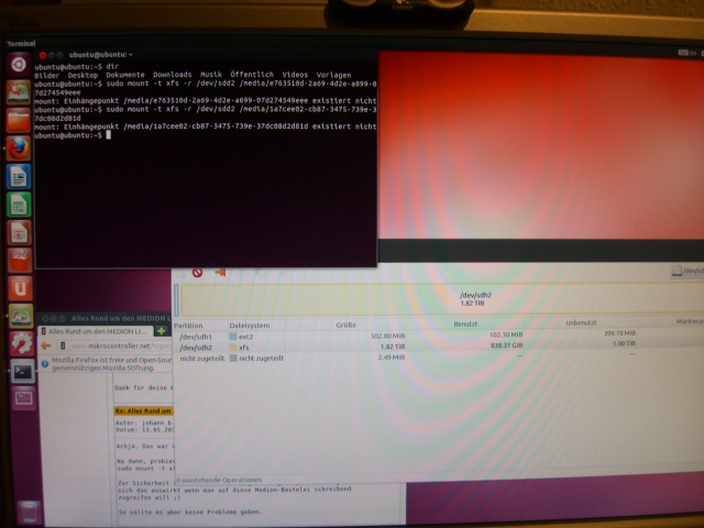

Hilfe, mein Medion Nas zickt.....
nach der befüllung des NAS mit Daten, ca. 50000 Fotos wollte ich über
das Webinterface einen Dateisystem Scan durchführen, Ergebnis, das Gerät
bricht bei ca. 40 % ab und ist nicht mehr ansprechbar (kein Ping oder
sonstiges möglich), nur ein Power aus/ein hilft noch. Der Tip von
Medionservice, das Gerät auf Werkseinstellungen zurücksetzten und den
Reset länger 10 sek drücken brachte nichts, nach dem wiederbefüllen das
gleiche Problem. Zugang als root über Telnet brachte folgendes:
~ # xfs_repair -n /dev/sda2
xfs_repair: /dev/sda2 contains a mounted and writable filesystem
fatal error -- couldn't initialize XFS library
~ # fsck /dev/sda2
fsck (busybox 1.17.2, 2012-02-03 17:38:03 CST)
fsck: can't read '/etc/fstab': No such file or directory
fsck: fsck.auto: No such file or directory

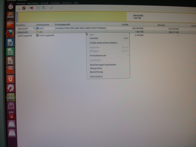

Hmm, sehr mysteriös.
Den Dateisystem-Check über das Webinterface sollte man tunlichst nicht
durchführen, viele User hier haben dadurch bereits ihren NAS verloren^^
Aber du scheinst ja nach dem Reset wieder drauf zu kommen. Sicher hat
das Dateisystem durch den plötzlichen Absturz einen Fehler
davongetragen. Dein oben angehängter Befehl schlägt fehl, weil das
Dateisystem noch in Benutzung ist. Ohne Probleme lässt sich das im
laufenden Betrieb auch nicht aushängen, aber du kannst ja mal ein
 umount /dev/sda1 -f -l
versuchen. Das hängt das Dateisystem entgegen aller Warnungen aus,
sodass xfs_repair dann einen Blick darauf werfen kann.
Natürlich darf xfs_repair nicht auf der Festplatte liegen, sonst hast du
ja keinen Zugriff mehr darauf ;) Auch ein Beenden der SSH-Sitzung würde
ich lieber vermeiden, da du dann bis zum Neustart keinen Zugriff mehr
hättest.
Aber du kannst es ja mal versuchen, schaden kann es jedenfalls nichts.

zu installieren und zu öffnen. Oben rechts muss nun noch die Festplatte
ausgewählt werden, über die Laufwerksgröße sollte die leicht zu erkennen
sein. Per Rechtsklick auf die Partition kannst du "mount" auswählen, was
die Partition im Dateimanager öffnet. Wenn das einen Fehler produziert,
kannst du per "check" oder "überprüfen" das Dateisystem auf Fehler
überprüfen.
gefunden hab ich Sie, sie ist als "nicht eingehängt" gekennzeichnet.
Ich find aber nirgens den "mount" befehl um diese zu öffnen.
Bitte um weitere Info's...... D R I N G E N D!
Ich möchte ungerne ogen Datensicherung den NAS vorher nach Aldi
schicken.
Okay, dann starte mal die Anwendung Terminal (oder konsole?)
(Windows-Taste und dann namen eingeben).
das sollte dann ein Fenster sein, in dem du etwas eingeben kannst.
Versuche folgenden Befehl:
sudo mkdir /media/NAS-Platte
sudo mount /dev/sdd2 /media/NAS-Platte
Üblicherweise solltest du aufgefordert werden, dein Passwort einzugeben.
Das solltest du auch machen, aber lass dich nicht verwirren, es sieht so
aus als könntest du das Passwort nicht eingeben, aber es geht. Mit Enter
bestätigen und wenn keine Fehler vorkommen, solltest du deine Festplatte
in
/media/Nas-Platte
wiederfinden. Wenn es doch Fehler gibt, kannst du dich ja noch mal
melden.
Hab dies mal ausgeführt mit dem Namen der Festplatte "... lange
Zeichenkette" siehe Bild was dabei raus kam!
Mit dem ersten Befehl hat Linux mir gesagt das der Ordner bereits
vorhanden ist und mit dem zweiten kam "mount: unbekannter Dateisystemtyp
„linux_raid_member“
und nun ....
Dank für deine Hilfe
Achja. Das war von Medion ja etwas mysteriös angelegt worden.
Na dann, probier mal folgendes:
sudo mount -t xfs -r /dev/sdd2 /media/NAS-Platte
Zur Sicherheit ist damit nur Lesezugriff möglich, man weiß ja nicht wie
sich das auswirkt wenn man auf diese Medion-Bastelei schreibend
zugreifen will ;)
So sollte es aber keine Probleme geben.
habs versucht kommt jedoch "siehe Bild" noch eine Idee ??
Habs mit den jeweis verschiedenen Partitions Namen versucht einmal der
500GB großen und dann noch die 1,8 T Partition.
CU

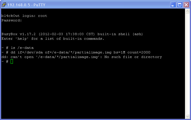

johann_b schrieb:
> Telnet-Zugang erlangen und das hier ausführen:
> dd if/dev/sda of=/e-data/*/partialimage.img bs=1M count=2000
> Das Kommando kopiert die ersten 2000MB der Festplatte in ein Abbild auf
> einer extern angeschlossenen Festplatte. (Naja, zumindest ungefähr
> 2000MB).
Hey ich wollte mir auch Arch Linux Arm auf meine Nas hauen und dafür
vorher wie von dir beschreiben eine Teilsicherung durchführen.
Wenn ich deinen Befehl allerdings ausführe kriege ich folgende
Fehlermeldung:
dd: can't open 'dev/sda': No such file or directory
Habe deinen Befehl 1:1 in Putty kopiert gehabt. Habs auch mit:
"dd if=dev/sda of=/e-data/*/partialimage.img bs=1M count=2000"
anstatt "if/dev/sda" probiert. Auch mit der gleichen Fehlermeldung als
Resultat. Kannst du mir weiterhelfen ?
Huch, sorry, Tippfehler^^
deins war schon fast richtig. Statt
muss es
"dd if=/dev/sda of=/e-data/*/partialimage.img bs=1M count=2000"
heißen.
Achja, um nicht gleich das zweite Problem zu bekommen, führe mal
folgendes aus:
ls e-data
Wenn du eine externe Festplatte angeschlossen hast, müsste dort dann
eine willkürliche Buchstaben und Zahlenkombination auftauchen. Die
kannst du statt des * im Kommando hinter of= verwenden.
Danke dir erstmal.
Ich habe meine Platte mit Truecrypt verschlüsselt und ich denke deswegen
zeigt er mir meine Platte nicht an.
Bei "ls e-data" erhalte ich : "ls: e-data: No such file or directory"
Entsprechend bei deinem Befehl dann:
"dd: can't open '/e-data/*/partialimage.img': No such file or directory"
Ich hab die Platte natürlich gemountet mit Truecrypt, er findet sie aber
nicht.
Kann ich den Speicherort sonst irgendie eingeben für das Backup?
Kenn mich noch nicht so aus mit den Telnet Befehlen.
Eine weitere Frage hab ich noch:
Kann man einen Dualboot einrichten, dass man entweder Archlinux oder das
System von Medion booten kann oder wird das komplett gelöscht bei der
Installation ?
Danke für deine Hilfe !
ls /e-data
Das Forum scheint ein paar Schrägstriche zu verschlucken^^
Nein, ein Dualboot ist ohne weiteres nicht möglich, außer du wechselst
immer die Festplatte ;)

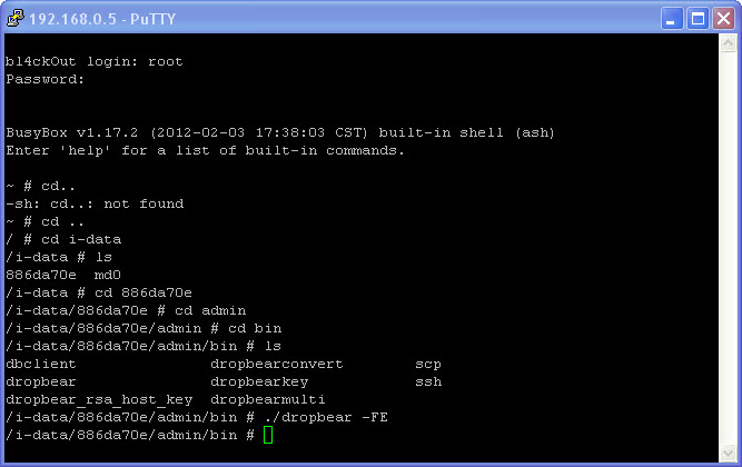

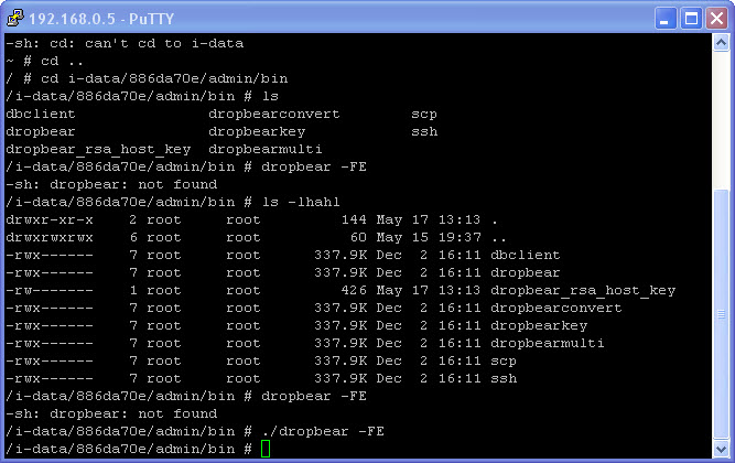

Habs jetzt geschafft mit einem USB Stick die Sicherung anzufertigen.
Wollte bevor ich mir Archlinux draufhau, erstmal dropbear draufziehn.
Hat soweit alles geklappt, aber wenn ich den RSA Schlüssel erzeugen will
mit:
/i-data/6764ac2f/admin/bin/ # ./dropbearkey -t rsa -f
dropbear_rsa_host_key
Bekomme ich als Fehlermeldung:
Segmentation fault (core dumped)
Hab soeben auch bemerkt das er mir nachm Reboot den Ordner unter
i-data/6764ac2f  gelöscht hat.
Hat einer ne Lösung ?
Ich sehe keinen Sinn darin, dropbear zu installieren. Das Betriebssystem
und alle installierten Programme werden bei der Installation von Arch
Linux ARM gelöscht.
Nach der Installation wird es also vorerst so oder so nicht mehr zur
Verfügung stehen.
Der Fehler lässt darauf schließen, dass die dropbear-Version entweder
nicht mit dem Kernel kompatibel sind, oder dir wichtige Librarys fehlen.
Der Ordner /i-data/6764ac2f/ gehört zur eingebauten Festplatte, dort
angelegte Ordner können also nicht verschwinden. Der Ordner admin ist
dort ohnehin immer enthalten.
Noch wollte ich ArchLinux nicht installieren, da ich noch nich genug
Erfahrung in dem Bereich hab und ohne GUI im Endeeffekt ziemlich
aufgeschmissen bin. Hab auch nur Grundkenntnisse in Linux. Deswegen
wollte ich erst ne bisschen so was rumbasteln mit Dropbear etc.
Der Ordner 6764ac2f war bei mit nicht vorhanden und deswegen hatte ich
den erstellt. Ich glaube den Ordner gibts nur bei der 1,5 TB Version,
ich habe die 2 TB Version und lediglich den Ordner i-data/886da70e.
Ich glaub da hätte ich alle Sachen von Dropbear hinkopieren müssen.
Ich versuchs gleich nochmal mit dem Ordner.
Der Name des Ordners ist bei jedem NAS anders^^ Es ist quasi die
"Seriennummer" der Festplatte. Das hätte man in der Anleitung allerdings
auch schreiben können...
Hm.. ja so von alleine bin da nicht drauf gekommen :D
Hätte man mal hinschreiben können, da hast du Recht.
Naja der Fehler tritt immer noch auf.

Versuche es mal so: (Im bin-Ordner ausführen)
wget https://sites.google.com/site/medionlifep89626/dropbearmulti?attredirects=0 -O dropbearmulti
chmod a+x ./dr*
./dr*
Ich habe Dropbear gestartet mit "./dropbear". Es kommt dann auch keine
Fehlermeldung. Allerdings wenn ich mit "ps" dann in den Prozessen
nachgucke, läuft dropbear nicht. Auch ein connecten mit Putty war nicht
möglich:
"Network error: Connection refused"
Weißt du noch Rat ?

ich habe nach dem suchen nach einer gelöschten Datei das Problem das ich
nichtmehr auf die Daten zugreifen konnte.
Habe also nachgesehen und festgestellt das die Datenpartition nicht mehr
online ist. Einbinden mit der NAS-Oberfläche ging nicht.
Also Platte entfernt Externes Gehäuse genommen und nach geschaut. Es ist
scheinbar alles da (Linux FDISK). Als habe ich alles gelöscht mit ntfs
formatiert und unter XP die Platte geprüft. Die Platte ist OK mit chkdsk
und Tool vom HDD Hersteller.
Einbau in die NAS 512mb Partition wird erstellt und Datenpatition wird
erstellt, (einhängen nicht möglich Fehlermeldung) Blaue LED blinkt,
nach 2 Tagen immer noch, nach mehrmaligem auschalten zugriff möglich
Partition nicht eingehängt.
nach rumprobieren sogar 2 mal rote error led.
SO meine Frage ist nun da ich es so gemacht habe wie der vorschreiber es
machte und scheinbar nicht Funktionierte.
Wie mache ich es nun richtig? zB. wie Medion
(Firma: privat)
Nachtrag zu.
Autor: Runtec (Gast)
Datum: 06.06.2012 12:03
Mit Vorschreiber war der Beitrag von:
Autor: Scheer (Gast)
Datum: 05.12.2011 12:53
gemeint.
würde mich freuen wen ich einen funktionierenden Lösungsweg bekommen
würde.
MFG
Runtec

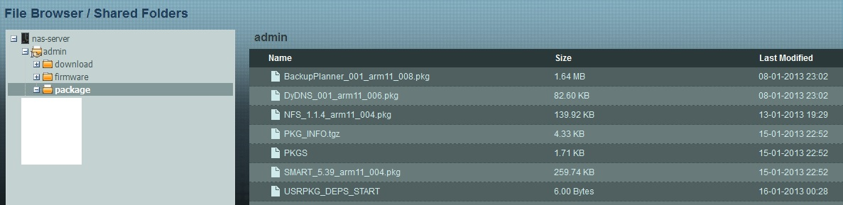

S.M.A.R.T-Paket in der Weboberfläche und auch in der Paketverwaltung ist
es nicht mehr drin (nur noch NFS, Backup und DyDNS). Könnte mir jemand
das *.pkg evtl. irgendwohin hochladen?
Wäre sehr dankbar ...
Grüße
Reinhard
Kann mit jemand in einer zip die Pakete und die Config Datei für die
Paketliste hochladen, medion hat z.B das S.M.A.R.T Paket vom ftp Server
entfernt ... keine Ahnung wieso.
War bei mit genau gleich mit dem SMART Paket ... wir brauchen aber noch
eine vollständige "PKGS" -Datei um das ganze wieder installieren zu
können.
Wäre jemand so freundlich ? Danke :)
Hallo matz3e,
ich hab mir dann eine PKGS selber gestrickt. Mit diesem zusätzlichen
Block klappts:
Package: SMART
Version: 5.39pkg004
Description: SMART tools.
Depends:
Installed-Size: 782419
Architecture: arm11
Zy-Model: STG100
IsBuiltin: Y
TreeLocation: Storage|../res/image/menu_storage.gif:SMART
ZyURL: SMART/storage_smart.html
Filename: SMART_5.39_arm11_004.pkg
MD5SUM: 5c0e92e07da4936daa2ceb4b9fbe4b7f
Das Problem ist nur, dass der Paketmanager immer die PKGS vom
download.medion.de holen will. Da hilft also nur für die Installation
vom Router abstöpseln oder (so hab ich's gemacht) eine zusätzliche Zeile
in die /etc/hosts:
127.0.0.1 download.medion.de
 Wird aber beim nächsten booten wieder rausgeworfen.
Schöne Grüße
Reinhard

Ich hab mal meine PKGS-Datei (mit dem hinzugefügten Block für's
SMART-Paket) angehängt. Die anderen Pakete sollten sich aber schon als
Download (*.pkg) im \\NAS\admin\package befinden. Dann die
Internetverbindung kappen (Router abstöpseln oder /etc/hosts editieren
und auf keinen Fall auf "Liste aus dem Internet herstellen" klicken.
Grüße
Reinhard
Vielen Dank @ Reinhard,
hat wunderbar funktioniert.

Reinhard schrieb:
> Hallo Funky303,
> das die Packages nicht mehr Online sind stimmt nicht. Unter dem
> Downloadlink ftp://nas-download:sEhtalr@download.medion.de/package ist
> zumindest noch das PKG für den BackupPlanner, DynDNS und auch NFS
> verfügbar (nur der SMART fehlt).
> Bei mir war das auch schon mal so dass in der Paket-Liste keines mehr
> drin war. Das kommt dann, wenn bei dir ein Paket installiert ist, dass
> es bei Medion nicht mehr zum Download gibt.
> Grüße
> Reinhard

Jetzt hat es doch geklappt mit dem Nachrüsten von Smart.
Zum einen hat die Erklärung von Reinard 07.07.2012 dazu beigetragen,
ausserdem folgender Beitrag:
http://forum.nas-portal.org/archive/index.php/t-16096.html.
Die Datei PKGS muss mit dem SMART-Teil ergänzt werden, wie von Reinard
beschrieben. Evt. darauf achten, dass im Smart-Teil ddas richtige
"Zy-Model"steht (am besten an anderes Stelle in der Datei nachsehen, was
dort steht).
Ebenfalls muss die gleiche Datei (z.B. mit 7-Zip) in die Datei
PKG_INFO.tgz gepackt werden, und zwar an der Stelle:
PKG/i-data/md0/admin/package/PKGS
Das übertragen der 3 Dateien wollte ich per ftp durchführen, dies hat
irgendwie nicht finktioniert. Habe ich dann als admin über das
Webinterface des Nas durchgeführt. Nach dem Installieren brach die
Installation diesmal nicht mehr ab und Smart steht unter "storage" (mein
Nas steht auf Englisch, auf Deutsch steht da wohl Speicher).
