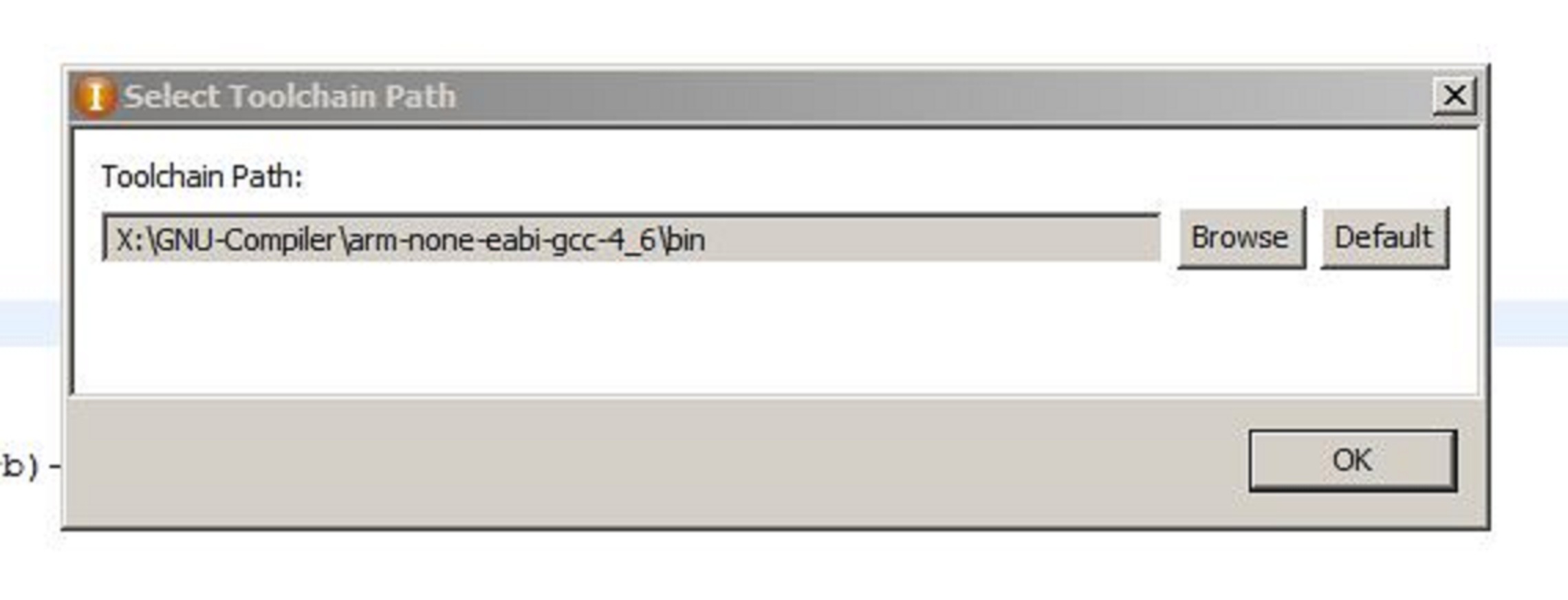

Derart inspiriert habe ich es auch versucht. Mein inneres Timeout hat
mich wieder davon abgebracht.
"Build" funktioniert nicht. Ich soll eine gcc toolchain anwählen. Aber
das Fenster "Select Toolchain Path", in dem diese Anwahl erfolgen soll,
zeigt mir nicht an, was zu wählen wäre. Zu erahnen ist lediglich, daß
das Fenster zu klein ist und nicht alles anzeigt. Ein beherzter Klick
auf ok bringt nichts.
Ich liebe solche Weichware.

CooCox ist eine IDE, Flashtool und Debugger UI.
Dazu benötigt man eine Toolchain seiner Wahl, das ist bei CooCox nicht
integriert. Und dann muss man natürlich auch sagen, wo diese Toolchain
auf der Festplatte zu finden ist.
Dafür ist es kostenlos und unbeschränkt. Ich würde auch mit IAR oder
sonstwas arbeiten, aber die haben halt Preisvorstellungen, die für einen
Hobbyisten wie mich astronomisch sind. Da lohnt es sich schon, dass man
ein paar Dinge selbst installieren muss. :-D
Jedenfalls kann man mit CooCox sehr gut arbeiten, wenn es erst mal
richtig eingerichtet ist. Es ist schnell, komfortabel und schmiert nicht
ab.
Das würde ich gerne tun, zumal ich zuvor, wie gewünscht, die
vorgeschlagene GCC-ARM Version installiert habe.
Nur, wenn mir diese geniale IDE die Fenster nicht so groß macht, daß
deren Inhalt auch zu sehen ist, kann ich ihr garnichts sagen.
Ist wohl doch eher etwas für Spezialisten.
Nachdem jetzt von CooCox wiederholt meine Firewall getriggert wurde,
schmeiß ich das Zeugs wieder in den Müll.

Wer lesen kann ist klar im Vorteil. auf der Hauptseite der CoIDE ist ein
link der es beschreibt.
Download:
Note: This version has not integrated GCC compiler. Before using CoIDE,
you need to set GCC Toolchain first. Click here to see how to set.
http://www.coocox.org/CoIDE/Compiler_Settings.html
Wenn man denn gar nichts tun will sollte man es doch ganz lassen.

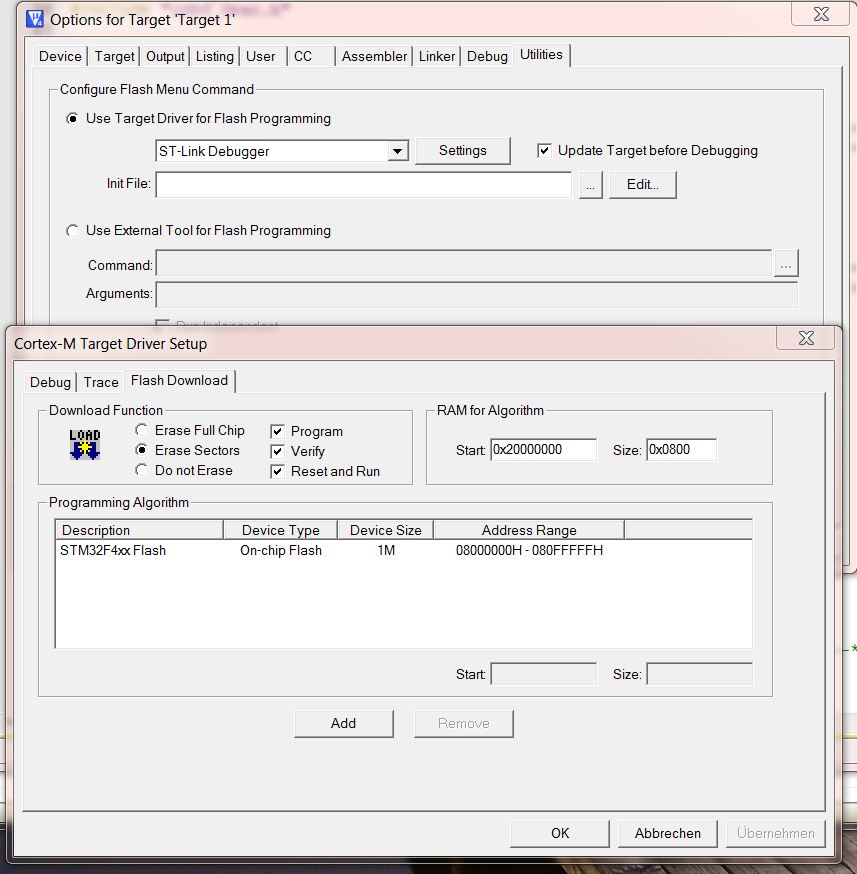

Glaub mal nicht, dass du bei Keil ohne welche Einstellungen dein
Programm in das Flash bekommst
Wie bei jedem neuen Tool muss man sich auch mit CooCox
auseinandersetzen, um es zu begreifen.
Diese Zeit habe ich geopfert und nun bin ich davon vollends begeistert.
Das besagte Fenster ist - wie in der Anlage - trotz meiner leichten
Kurzsichtigkeit klar zu sehen.

Hallo an die Experten in dem Zusammenhang hätte ich mal eine Frage zum
Discovery (bin gerade beim ersten Anschluß). Habe die lite-Version von
Keil uVision 4.60 und bekomme keine Verbindung zum Board hin!
Im Win7 Gerätemanager ist der "ST Micro... STLink dongle" installiert,
für den Target-Driver der ST-Link Debugger eingestellt. Nun wollte ich
mal das Firmware Update 1.1 machen aber da kommt nur die Meldung "Could
not load file ... Debugger aborted".
Also ich bin drauf und dran den Kritikern hier recht zu geben, daß da
hab ich aber via ISP und PDI beim AVR sehr viel schneller eine
Verbindung bekommen :-(
Robert
von Jörg B. (joerg-sh)
Wer hat dir denn auch Keil empfohlen? Keil ist da etwas umständlich.
Du musst "Programming Algorithm" von Hand hinzufügen. Sie Anhang.
und wichtig, auf SWD einstellen. JTAG unterstützt der Debugger auf dem
Discovery nicht.
