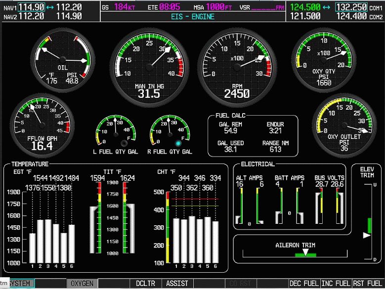

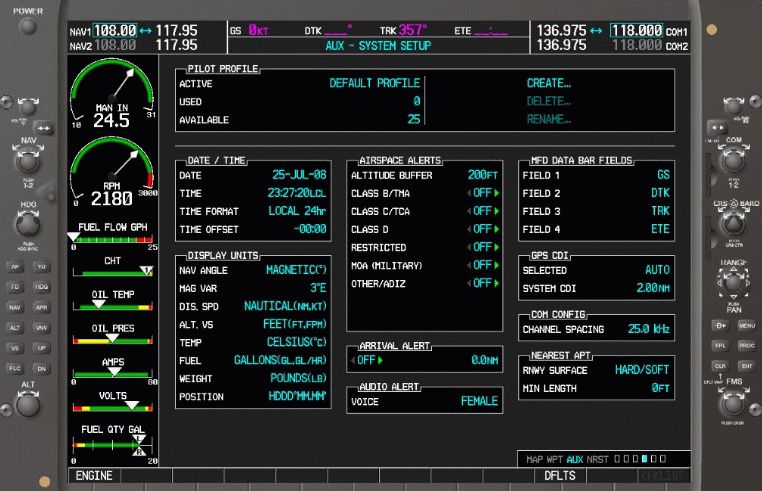

von Peter S. (petersp)
Hallo Tobias,
da ja immer noch nicht klar ist, was der Bordcomputer überhaupt machen
oder anzeigen soll, habe ich zwei Vorschläge für die Displaygestaltung.
Servus
Peter
von Formula-Pilot (Gast)
Damit kann Tobias um die Längsachse rollend in die Garage einparken.
von Tobias N. (silberkristall)
das sieht zwar richtig genial aus nur leider ist mein display nicht so
groß.

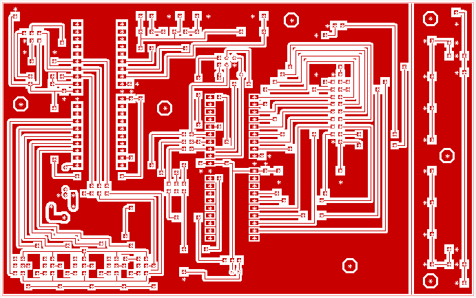

So,
sind zwar Target 3001! formate aber mit eagle kann man die ja auch
öffnen. Also in der ersten ist das layout wie schon hier gepostet, in
der zweiten hatte ich mal nei angefangen.
Wie gesagt, vielleicht wäre ja mal jemand so nett wenn das mal jemand
bearbeiten könnte. Also es geht eigentlich nur daraum das alle Masse/GND
pins auch Masse / GND bekommen, aber ich erhalte halt nur Inseln, das
problem an der Sache ist halt auch das ich nicht zu "dünn" layouten kann
da ich keinen Belichter habe und auf alternativen zurückgreifen muss.
Wäre auf jedenfall cool.

von Lötlackl *. (pappnase) Benutzerseite
...grausig!
ohne mich noch näher mit dem Murks befassen zu wollen:
AGND von IC2 darf nicht in der Luft hängen.
Leitungen zeichnet man nicht durch Bauteile.
10nF an den Spannungsreglern sind und bleiben immer noch zu wenig.
Der Sinn von T1 erschließt sich mir nicht ganz, zumal er als pnp-Typ mit
dem Kollektor an VCC hängt. Inversbetrieb?
Gibt es in Target keine Junctions?
Tobias N. schrieb:
> in
Fange noch mal an.
** Lötlackl schrieb:
> Tobias N. schrieb:
>> in
> Fange noch mal an.
mit dem "neuen" weiter amchen oder "ganz neu" anfangen.
Warum legt man keine leitungen "durch" die bauteile?
Ähm, ja, ok dann habe ich den Transistor wohl falsch angeschlossen, also
verpolt. Also der soll nur strom geben wenn er auch geschaltet wird.
Bin weiter routen, poste das dann wenn es fertig ist nochmal.

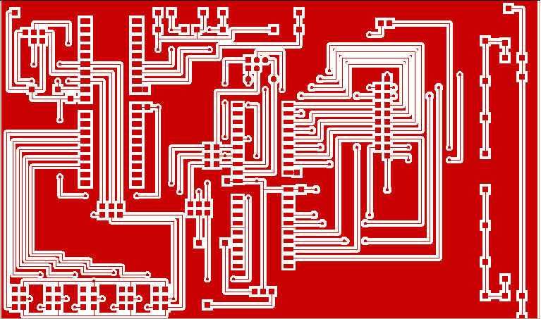

also das ganze so ist schon "ok" nur habe ich das problem das manche
massepins keine masse kriegen, also z.b. der linke atmega, der hat ja
links sowie rechts einen GND pin, der linke bekommt gnd, der rechte
nicht, ich habe, wie man ja auch sieht ätliche drahtbrücken, was mich
ein bisschen stört, aber ok, sind halt nicht unvermeidlich, ein paar
tips zum "besseren" layouten wären schon ganz toll, und halt wie ich es
vermeiden kann/könnte das ich keine masse inseln habe die ich dann
wiederrum mit brücken verbinden muss damit masse auch überall wo sie hin
muss ankommt.
"sorry" das ich frage, aber AGND ist klar, das ist wenn man so
draufsieht der rechte gnd pin aber welcher ist IC2?
Danke schonmal
Das ist derjenige, dessen Bezeichnung durch eine ungeschickt gezeichnete
Leitung fast unleserlich wird.
so, habe das mal neu gemacht, jetzt sieht es doch schon ganz anders aus,
leider habe ich nun einen Platzmangel. Ich muss noch von den rechten
unteren Pins des linken ATMega 5 leitungen an die unteren SPI anschlüße,
was/wie könnte ich das umsetzten?
so, jetzt habe ich alles, und alles hat auch masse, 1A nur leider habe
ich nun noch die Sicherungen vergessen, kennt einer zufäffig das maß
dieser Glas/Feinsicherungen damit ich die Sockel hierfür auf richtig ins
Layout einsetze und das ganze dann nachher nicht mehr passt?
Soll die die Sicherung genau der "abnahme" bemessen oder eher drunter?
Also sagen wir 1A max, und ich nehme eine 0,8A Sicherung oder doch ruhig
eine 1A Sicherung?
Danke euch schonmal.

In diesem Platinenlayout sind so viele grundlegende Fehler drin, dass
ich dafür kein Geld ausgeben würde.
Super aussage, das ist genauso als wenn ein Arzt zu dir sagt das du
Krank bist und er dir nicht was was du hast. Komm auf den Punkt oder
klemm dir deine Kommentare.

von sample (Gast)
Tobias N. schrieb:
> so werde ich das nun fertigen
Mensch nun sei doch wirklich mal nicht so Beratungsresistent. Mach
wenigstens die Leiterbahnen für Spannungsversorgung etc. etwas dicker,
was spricht den dagegen?
Deine Spannungsregler müssen gekühlt werden mit einem Kühlkörper. Das
wird schwierig wenn dahinter Bauteile sind. Außerdem sollte der
Kühlkörper mit der Platine verschraubt werden sonst wird das früher oder
später kaputt gehen.
sample schrieb:
ja, ok, die kann ich ja noch "verbreitern".
Ja mit der kühlung hatten wir schon oben, die werden auf jedenfall
gekühlt.
von vibrator (Gast)
> gekühlt.
wenn Du an die stehenden Spannungsregler noch einen Kühlkörper montierst
werden die noch schneller abbrechen durch die Vibrationen. Die können
nur liegend und mit Schrauben sicher befestigt werden.
vibrator schrieb:
>> gekühlt.
ja aber "umlegen" geht ja schwer wegen den Kondensatoren, dann muss ich
mal nach einem Kühlkörper gucken der so groß ist das er bis auf die
Platine geht und dann mit einem Dremel den Teil den Kondensators
herausfräsen und den Kühlkörper dann am Regler und am Boden der Platine
befestigen. Der Kühlkörper kann ja ruhig mit GND der Platine (z.b. durch
eine Schraube) mit GND in verbindung kommen, oder?
von vibrator (Gast)
was anderes als Dremel fällt Dir nicht ein?
Dafür musst Du sicher Dein Layout so anpassen das der Platz für
Kühlkörper da ist. Dazu gehört dann die Auswahl des richtigen
Kühlkörpers vor dem Layouten und Datenblatt dazu lesen. Dann hast Du die
Abmessungen und kannst den im Layout plazieren.
Das sind allerdings Basics die man fürs Layouten benötigt. Die muss man
lernen und wenns die 10. Leiterplatte ist die man zusammenbaut und
feststellt es passt was nicht.
Aber Übung macht den Meister und das kann man nur selbst lernen.
von Joe G. (feinmechaniker) Benutzerseite
Wo könnte man die Kondensatoren denn platzieren, so dass sie den
Kühlkörper nicht in seiner mechanischen Position stören?
Joe G. schrieb:
naja,rechts oder links oder weiter zurück das der kühlkörper dazwischen
passt, nur wurde mir gesagt das die kondenstoren so nach wie möglich am
besten noch mit in die bohrungen des reglers sollten.
So haben es mir sehr viele leute gesagt. Deswegen habe ich die direkt
dort angeordnet. Ich lasse mich aber auch gerne des besseren belehren.
von vibrator (Gast)
Nimm Dir einen Kühlkörper, schau ihn Dir an und überlege selber, das
kann man wohl erwarten.
Ebenso kannst Du Dir fertige Leiterplatten anschauen und sehen wie
andere das gemacht haben, auch das kann man erwarten.
Wenns an solchen Kleinigkeiten schon hapert dann kannste schonmal Platz
machen in Deiner Vitrine für Deine Bordcomputerversuche.....
Warum haben sie dir das gesagt?
Welchen technischen Hintergrund hatte die Antwort?
Trifft dieser auf Dein Problem zu?
Findest Du möglicherweise eine ähnliche Lösung?
Nicht belehren lassen - selber denken macht klug!

von Electronics'nStuff (Gast)
Also, sofern du selber ätzt, musst du alle Leiterbahnen min. um das
doppelte breiter machen.
So wird das ziemlich sicher nix (ausser ein paar Pads, die noch so ein
bisschen drankleben.
Sicherung macht man üblicherweise nicht auf die Platine direkt (gibt es
auch, aber schwerer zu beschaffen) und auch sonst.. back' zuerst ein
bisschen kleinere Brötchen.
Du hast noch nie gelayoutet vorher, die Arbeit ist einfach ein bisschen
zu gross um gescheit einzusteigen. Aber Hut ab vor deiner
Hartnäckigkeit, andere hätten das Forum schon längst verlassen und die
Arbeit in die Ecke geschmissen :P
Ein bisschen mehr auf die Tipps hören, dann klappt das.

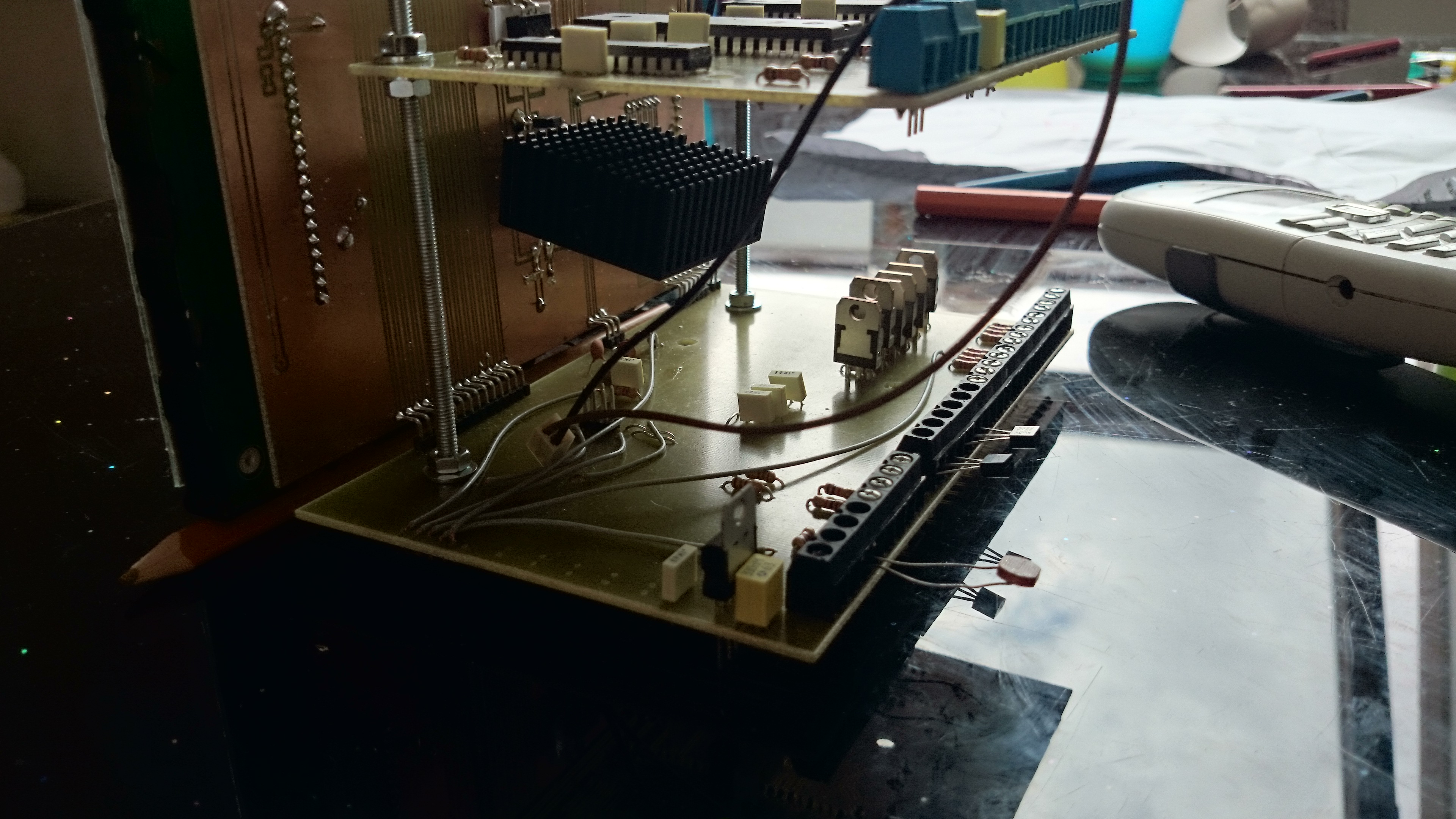

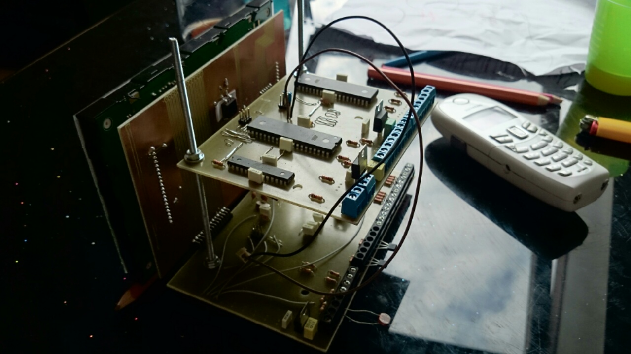

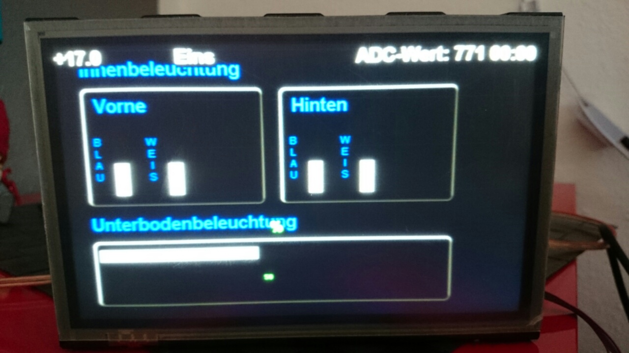

nein er funktioniert. also das was ich so testen / auslesen kann, wie
temperaturen, schalterzustände usw. aber leider nur auf dem tisch. twi
klappt auch 1A, selbst wenn der motor läuft. allerdings nur für einige
minuten, dann bricht die spannung zusammen bzw. der spannungsregler geht
dann in die knie. aber widerrum auch nur dem vom display, also es
funktioniert alles weiter nur das display fällt mit einem extrem
glühenden spannungsregler aus. trotz eines sehr dicken und schwerem
kühlkörper, ohne diesen war ein einigen sekunden schluß. mit dem
kühlkörper einige minuten. das symtom tritt auch auch nur bei laufendem
motor auf. bei stehendem motor nicht.
ich vermute es liegt an der lima, weil ja dann nicht mehr 12V sondern
14,8V anliegen.
höhere verlustleistung, mehr wärme schneller schutzschaltung. da muss
ich mir noch was überlegen. wahrscheinlich wird es dann doch so ein 2A
china schaltregler. der 7805cv macht zwar 1,5A aber konstante 700mA, da
weiss ich nicht warum der trotz kühlkörper in die knie geht. ich vermute
halt einfach die verlustleistung.

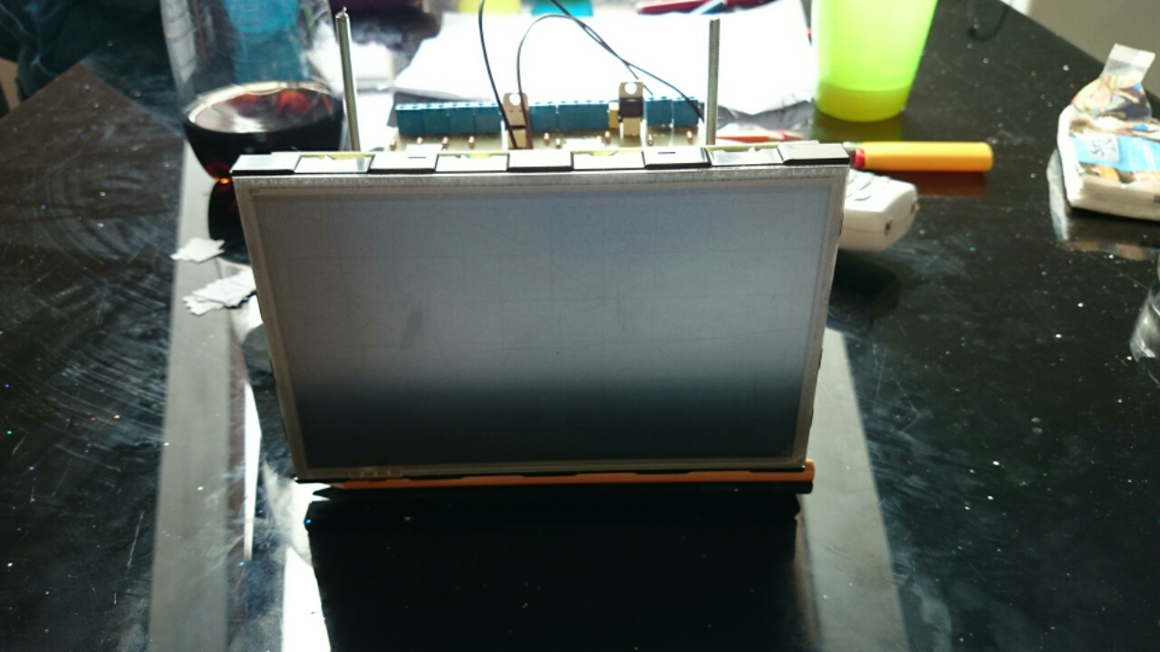

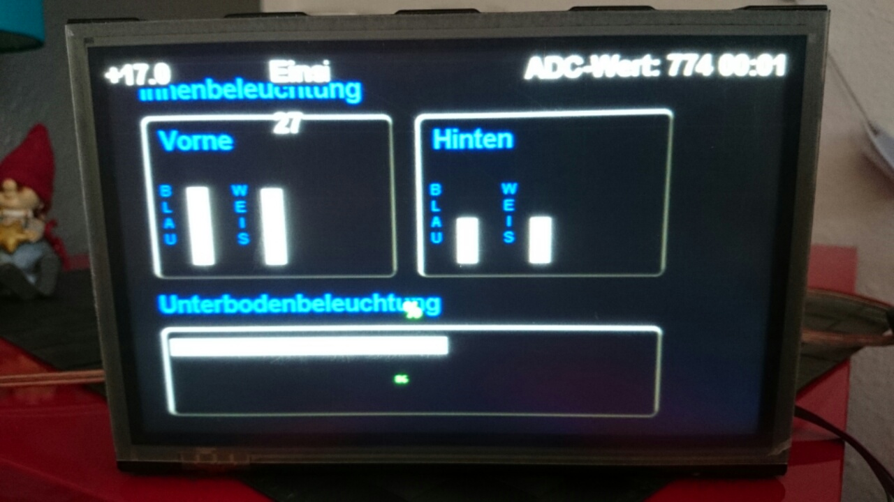

So, hier mal Bilder vom programmieraufbau.
Die Bargraphen sind per Touch einstellbar.
Oben links wird die Temperatur angezeigt, 1-Wire Bus derzeit nur ein
Sensor angeschlossen.
Oben rechts ist ne Uhr. Links daneben wird der ADC-Wert eines
Fotowiderstandes angezeigt.
Auf dem einen Bild wo eine 27 angezeigt wird, das ist der Rückgabewert
des i2c busses, also das 'escape' danach kommen die Daten.
Oben das 'eins' sagt das keine Daten im Sendepuffer des Displays sind,
würde dort 'zwei' stehen wären Daten im Sendepuffer zur Abholung bereit.
Muss jetzt halt nur alles programmiert werden. Mit een ganzen Menüs,
Eingabemasken usw.
Weitere Bilder folgen.
von Jobst M. (jobstens-de)
Unterbodenbeleuchtung ....
* Daumen und Zeigefinger in die Augen drückt **
Ja der Bargraph stellt die Helligkeit (PWM-Wert) ein. Der An/Aus Button
So hier dann mal wieder ein paar Fotos.
von F. F. (foldi)
Kriegt alles ordentlich Luft. :-)
Der Kühler wird noch anders, also parallel zur Platine montiert und es
kommt noch nen Lüfter drauf.
