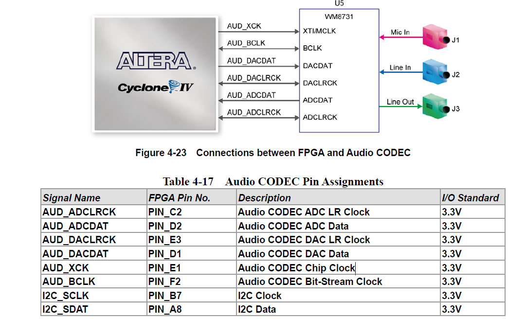

Ich habe einen VHDL-Code gefunden, mit dem sich Töne über ein FPGA Board
erzeugen lassen.
Den Code habe ich auch eingegeben. Beim Kompilieren treten keine Fehler
auf, aber beim Überspielen auf das Board kommt bei 82% ein Fehler.
Ich bin mir auch nicht sicher, wie ich die Pinbelegung vornehmen soll.
Kennt sich da jemand aus und kann mir weiterhelfen?

Die Pinbelegung hatte ich bisher realisiert, indem ich für den output
also für die Tonausgabe den Pin mit der Bezeichnung AUD_XCK genommen.
Für die clock input hatte ich CLOCK_50 genommen und für die ersten paar
inputs der noten (also note[0], note[1], note[2] und so weiter, die
jeweiligen pins für die schalter am board. Das heißt, wenn ich einen von
den 18 Schaltern am Board bediene, soll er die entsprechende note
spielen.
Mir erschließt sich aber nicht, warum es dort note[0] bis note[31] als
input gibt, ich habe ja schließlich nur 12 noten.
Vielen Dank schon mal.

Dein Code  sieht so aus als brauchst du 100MHz. Liefert CLOCK_50 die 100
MHz?
Ich kenne mich mit Quartus nicht aus aber bist du sicher, dass du den
"sound_top" implementiert hast? Der hat kein Eingang/Ausgang der "note"
heisst...
von Marten W. (goldmomo) Benutzerseite
Nur mal so am Rande, AUD_XCK ist der Master-Clock Eingang vom WM8731 auf
dem DE2-115 Board.
Wenn du da Sound rausbekommen willst, solltest du vielleicht mal das
Datenblatt anschauen.
Dem WM8731 konfigurierst du über I2C Interface, für die Audioaten gibt’s
ein Audiointerface (DACDAT,…).
Funktionieren tut die Soundausgabe schon (ich habe auf dem DE2-115 schon
einiges gemacht, finde den Thread bloß nicht), du solltest aber dringend
das Datenblatt studieren bevor du irgendwas anschließt, sonst wirst du
keinen Erfolg haben.

Ho,ho - da hat einer aber noch einen weiten Weg zu gehen. Ich glaube,
hier hängt es mindestens am PIN-file / UCF und gfs noch an der
Ansteuerungsoption der Wandler. Ich würde da etwas einfacher anfangen
und erst mal PWM machen.
http://embdev.net/topic/202140#new
Marcel Schmidt schrieb:
> Das heißt, wenn ich einen von den 18 Schaltern am Board bediene, soll
> er die entsprechende note spielen.
Das gibt deine Top-Level Entity aber nicht her:
sound_top is -- Schnittstelle nach “aussen”:externe FPGA-Anschlüsse
Port (clk : in STD_LOGIC; -- clk (100MHz)kommt rein
      audioL : out STD_LOGIC; -- Stereo Audio kommt raus...
      audioR: out STD_LOGIC);
end
Wo sind denn da die erwähnten Taster?
Was macht denn die Simulation? Wie sieht deine Testbench aus? Warum
klebt der ganze Quelltext am linken Rand? Das ist kaum lesbar... :-/
Was hast du denn bisher schon mit FPGAs gemacht? Wenigstens die
blinkende LED (das "Hello World!" der Hardware) und ein Lauflicht? Mir
scheint aber, du versuchst diese Melodieerzeugung ganz ohne jegliche
Vorkenntnisse zu implementieren. Falls das so ist: es wird ein steiniger
Weg...

Du solltest bei deinem Top Level eigentlich nur einen Eingang (CLK) und
zwei Ausgänge (audio L/R) haben die du auf deine physikalischen Pins
legen musst.

Ich habe es zwar schon geschrieben, aber nochmal:
Wenn du AUD_XCK als Audiopins nimmst und der geht beim DE2-115
(Pinassignement von Terasic) zum WM8731, wirst du nie etwas hören ....
Wo hast du deine Lautsprecher/Kopfhörer angeschlossen??
von Uwe (Gast)
Erklär mal wie ein FPGA intern aufgebaut ist (nur grob).
Weißt du was AND, OR, NOR, NAND, NOT, FlipFlops, Counter, Multiplexer
sind und wie man Sie benutzt ?
Wenn man das nicht weiß hat man eigentlich keine Chance.

Nein es hängt hier :
>legen musst.
und hier:
> nur mal so am Rande, AUD_XCK ist der Master-Clock Eingang vom WM8731 auf
> dem DE2-115 Board.
und hier:
und hier:
> ohne jegliche Vorkenntnisse

von Uwe (Gast)
> Dort könnte man dann ganz leicht schauen, ob das ausgegebene Protokoll zum
> DAC passt...
Das ist ja das Problem : Er wackelt an irgendeinem Clockpin von Seinem
DAC und denkt da käme jetzt irgendetwas raus ...
Der DAC hat aber nen I2S Bus und etliche andere Steuereingänge, hab mir
das Datenblatt jetzt nicht angeguckt, aber seine VHDL beschreibung kann
maximal an nem Pin rumwackeln mit ner Bestimmten Frequenz.
Er müßte erstmal das Datenblatt lesen und die Register seines DACs
richtig konfigurieren, das Protokoll des DACs in einer FSM
implementieren und dann kann er seine Frequenzausgabe machen (die wird
gegen den rest des Designs ziemlich popelig aussehen).
PIN_A4 is bei meinem De2-115 (OTG_WE_N)? Ganz sicher, dass du eine
DE2-115 hast? Es könnte aber auch sein, dass der Bullshit-Buffer im
WM8731 überläuft (wenn er den Takt hätte).
Ich will hier nicht irgendwie bösartig rüberkommen, aber es gibt einige
Antworten in diesem Thread die genau auf den Fehler hinweisen warum du
nichts hören kannst.
>> Ich wiederhole jetzt einfach mal die schon oft gestellte Frage: WO und
>> WIE ist der Lautsprecher angeschlossen?
> Ich habe für audio output AUD_DACDAT, Location, PIN_A4 genommen.
Und da ist dann an genau diesen Pin direkt ohne irgendetwas dazwischen
Meine Frage war nicht, an welchem Pin du dieses Audiosignal ausgibst,
sondern WO und WIE der Lautsprecher angeschlossen ist...
Bedenke bitte, dass ich mir nicht den Schaltplan irgendeines Boards
herunterlade, sondern diese Antwort von dir will. Vielleicht fängst du
dann endlich mal an, über meine nicht ganz grundlos gestellten Fragen
nachzudenken...

Ich habe den Lautsprecher direkt an den Lautsprecher-Ausgang (grüner
Klinkenausgang) angeschlossen.
Also gut, dann eben mit kleinen Schritten...
WAS ist jetzt noch zwischen dem FPGA und dem Lautsprecher? Und WIE
muss man diesen Baustein ansprechen?
von Marcel S. (fpga_user)
Zwischen FPGA und Lautsprecher ist noch ein Audio Codec.
Habe anbei mal ein Bild vom Board und ein Bild vom Audio Codec
hochgeladen.
Habe bisher den audio output immer mit der Pinbelegung DACDAT
realisiert.

Datenblatt so überfliege, sind das doch ganz normale DACs / ADCs, oder?
Worin besteht denn hier die CODEC-Funktion?
Brauchen die ein spezielles Format?

Hallo, danke für die Info.
Ich habe am DE1 die gleichen Signalnamen.
Die PIN-Belegung für mich ist nicht interessant, sondern nur am welchen
Signal man ein Frequenz zu Lineout senden kann.

von Hobbyorganist (Gast)
> Am Board kommt nun aber dennoch kein Ton raus. Woran kann das liegen?
wie du selbst oben richtig geschrieben hast, besitzt dieser Wandler eine
I2C Schnittstelle. Damit werden gewisse Einstellungen vorgenommen.
Solange da nichts konfiguriert ist, bleibt der sicher still!
Markus Wagner schrieb:
> Ich kenne mich mit diesen Wolfson-CODECs nicht so aus, aber wenn ich das
Soweit mir bekannt, kann das Datenformat eingestellt werden. Da bin ich
auch gerade dran, allerdings an einem anderen Wandler.
Einige wandeln in ADPCM (WAV) um.

Peter Bierbach schrieb:
> ich habe am DE1 die gleichen Signalnamen.
aber nicht notwendigerweise dieselbe Verdrahtung
Ich kenne das board nicht aber der Anschluss und die Signalbelegung vom
FPGA zum DAC war bisher auf allen Terasc Boards anders.
