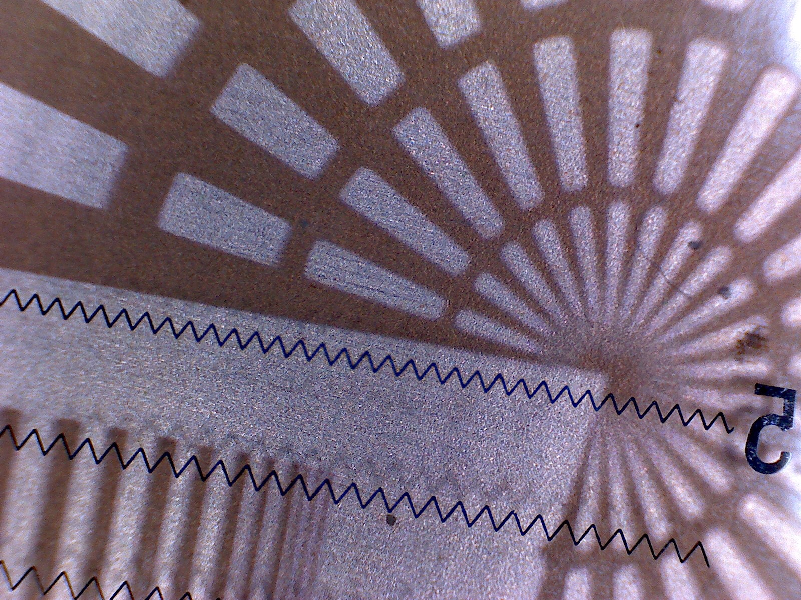

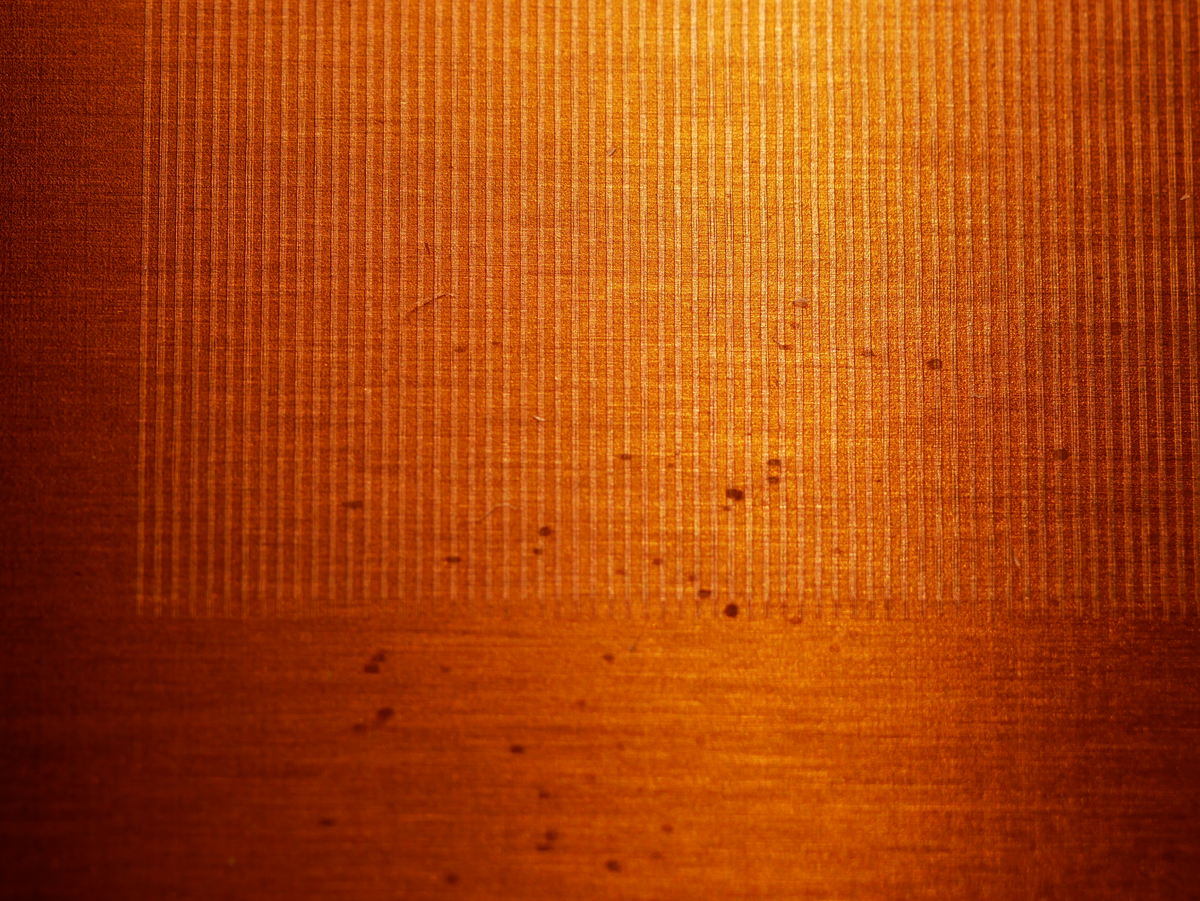

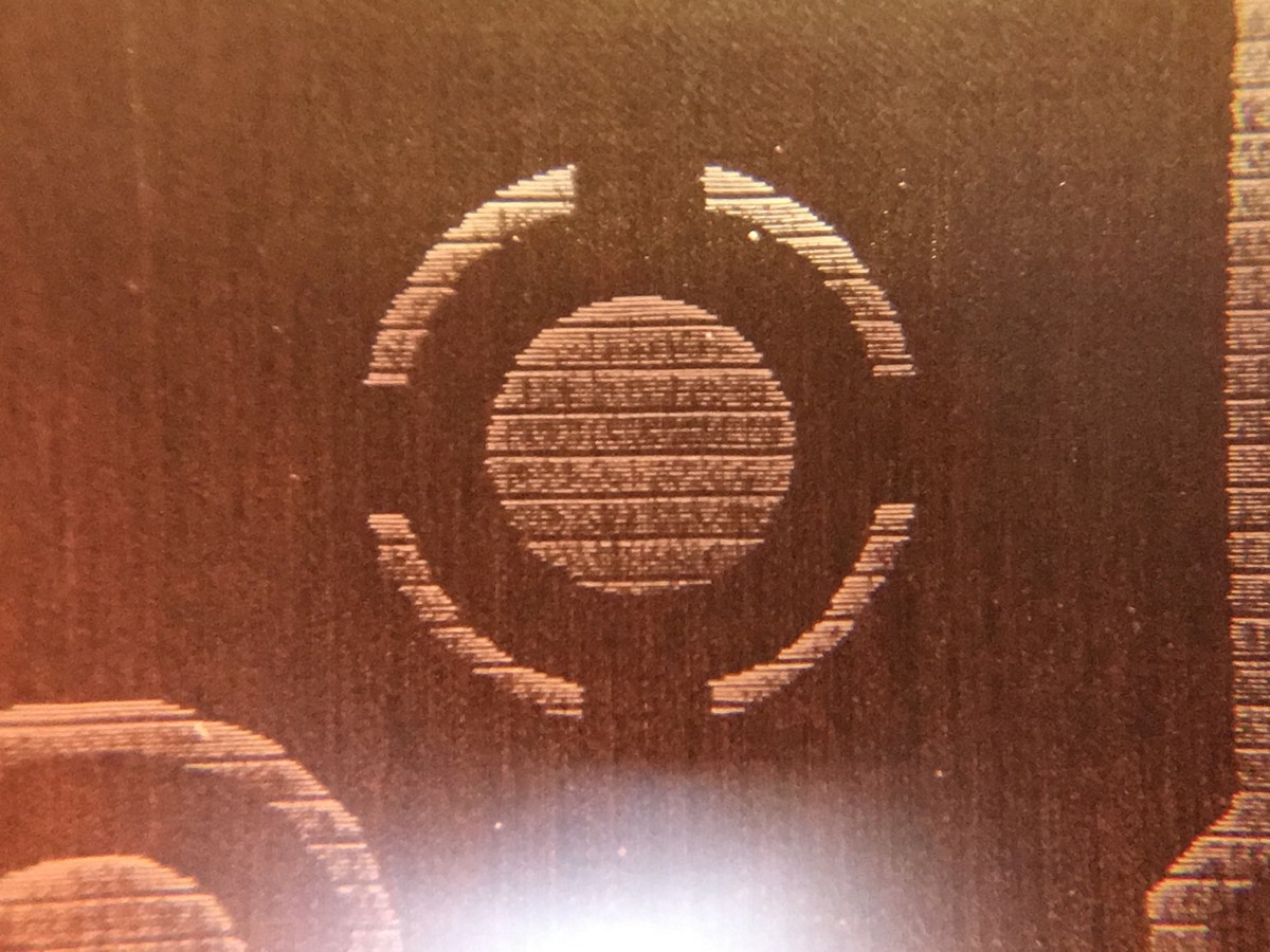

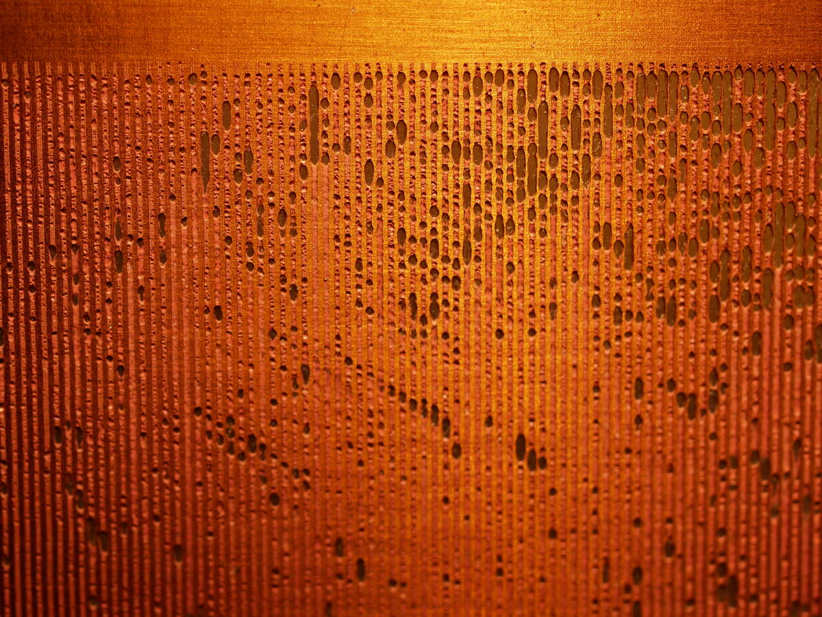

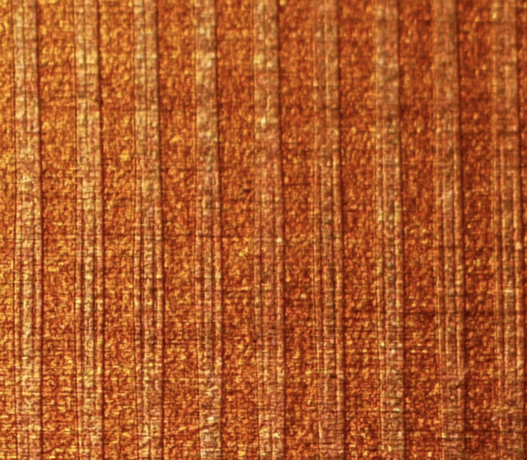

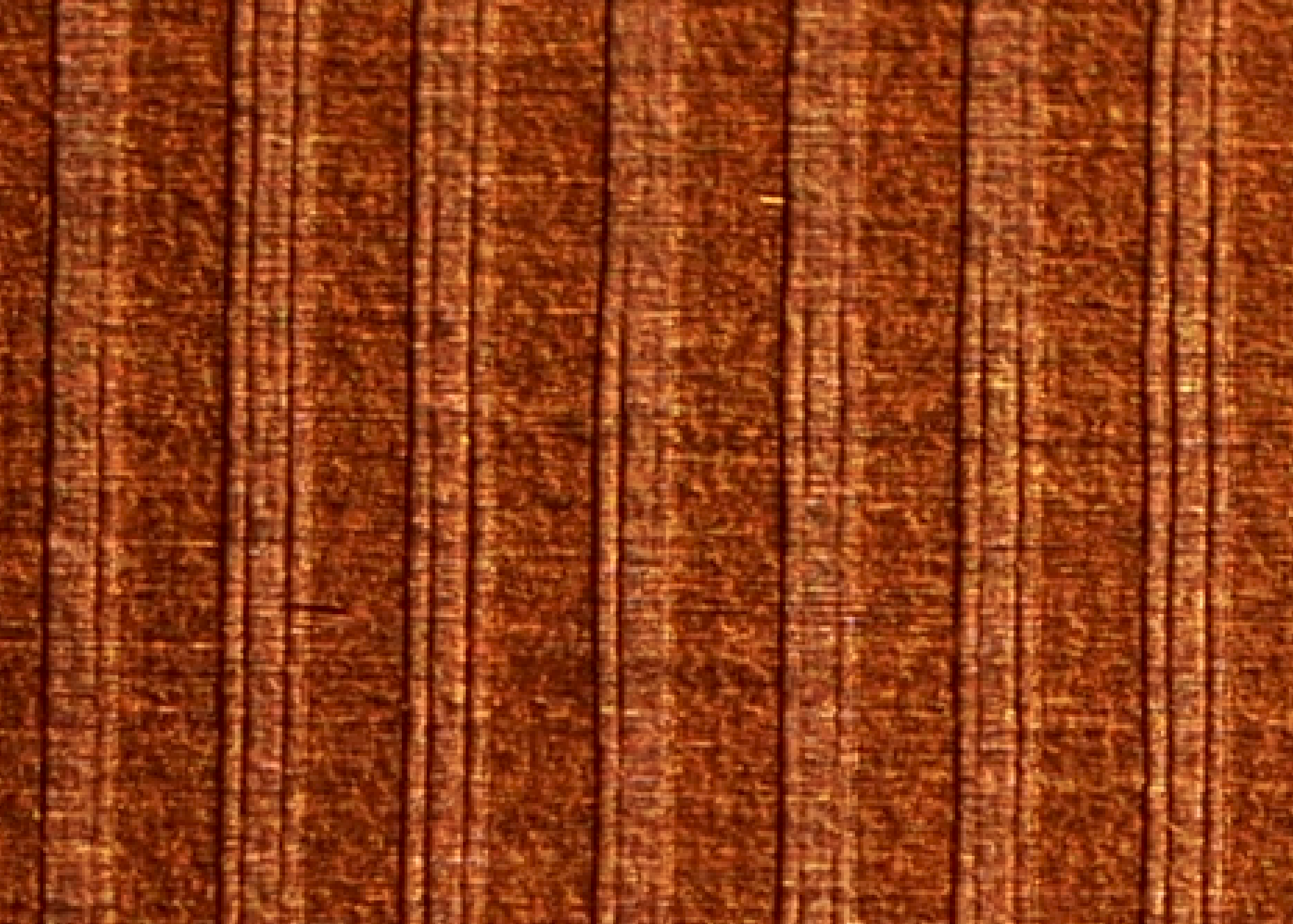

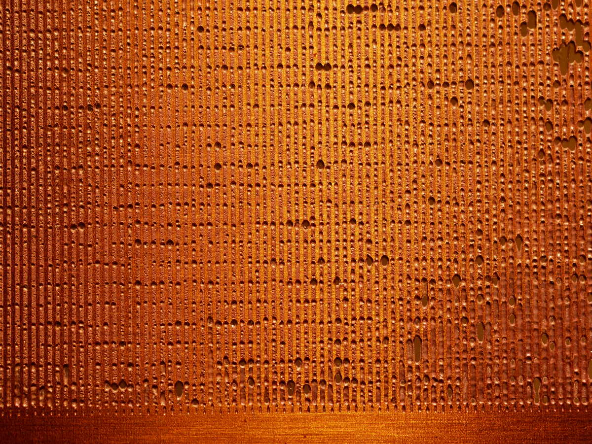

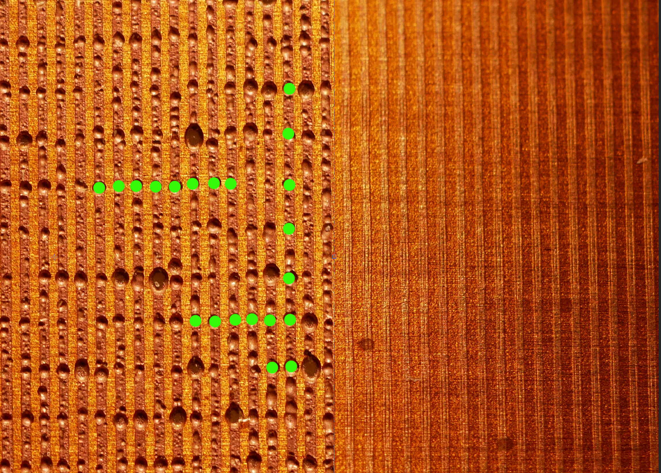

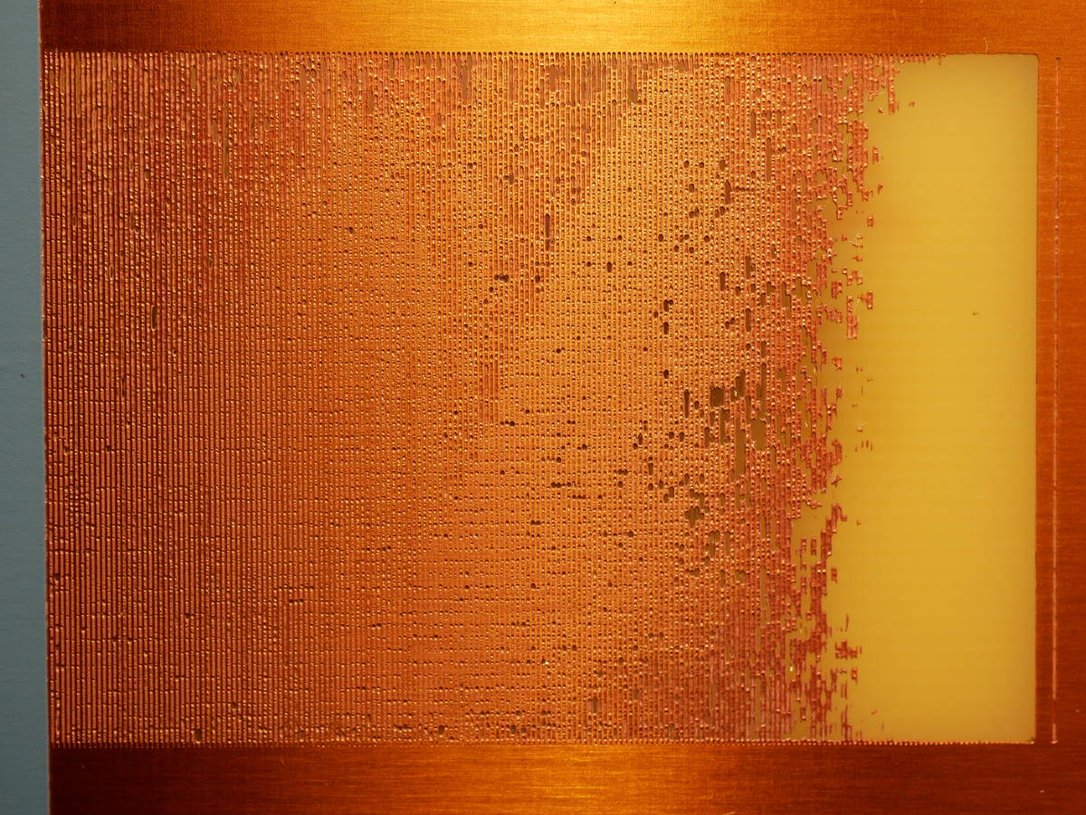

von Richard B. (r71)
Guido B. schrieb:
> Dass FeCl3 den Lack angreift, halte ich für einen Witz.
Wodurch wird dMn die Oberfläche (siehe Bild) verändert?
Conny und Jens (beide Lasern) kennen das.
Beide benutzen Eisen3.
Ich habe die selbe Veränderung mit LED/Röhre Film Kombination.
Nicht aber mit NaPS.
Überbelichtet ist der Lack definitiv nicht!
Was meinst du?

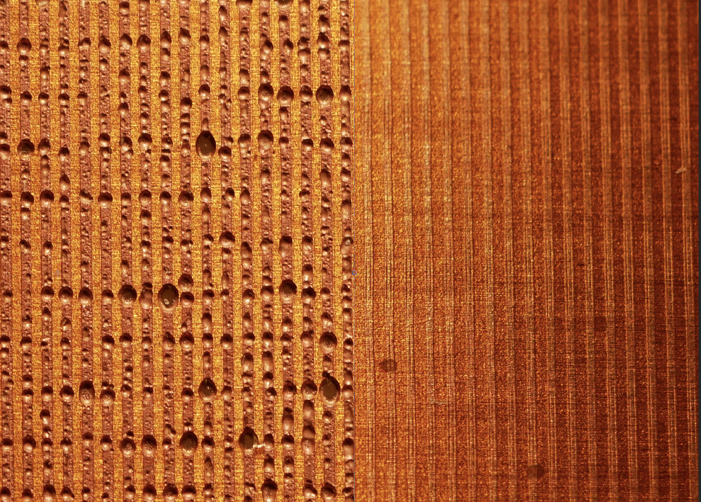

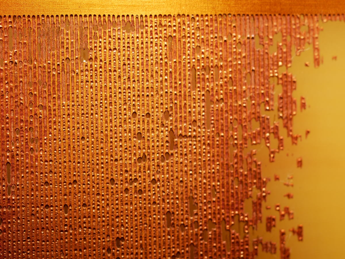

von Conny G. (conny_g)
Richard B. schrieb:
> Was meinst du?
Also diese Versuchsplatinen dauerten wg. der feinen Strukturen alle
relativ lange zu ätzen, 20min und länger. Was ich schon oft beobachtet
habe ist, dass bei zu langem Ätzen z.B. wg. Unterbelichtung der Fotolack
aufgibt und die Flächen angegriffen werden.
Ich könnte mir vorstellen, dass das hier ein Effekt ist und es könnte
auch mit Fe3Cl zu tun haben, wenn das tatsächlich soviel langsamer ist.
Experimentiere ja seit heute mit Naps, die ersten 2 Versuche waren schon
mal nix. Ich glaube ich dosiere zu sparsam. :-)

von Dieter F. (Gast)
Mit Verlaub, Richard, das ist Quatsch. Bungard selbst empfiehlt
Eisen-III-Chlorid.
https://www.bungard.de/images/downloads/pos_basis_anleitung_d.pdf
S. 2 oben. Eisen-II-Chlorid hat eine deutlich höhere Ätzrate wie
Natriumpersulfat und sorgt damit für schärfere Kanten. Würde ich auch
verwenden, wenn es nicht so böse Flecken gäbe (ich bin Küchenätzer).
Das Problem ist die Unterätzung - bzw. grundsätzlich das Ätzen bei
solchen Strukturen. Connys Belichtungsergebnis finde ich schon wirklich
sehr gut - daran liegt es meiner Meinung nach nicht.
Ich fürchte halt (und das wäre zu beweisen) das ohne Sprühätzen bei
diesen Strukturen Hopfen und Malz verloren ist. Ggf. kann man mit
18µ-Material (gibt es z.B. bei Bürklin) mal einen Versuich machen.

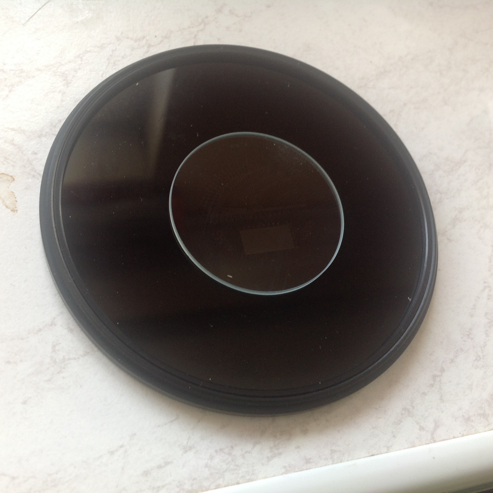

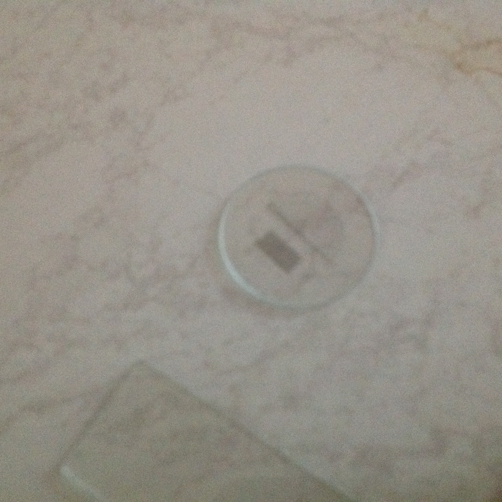

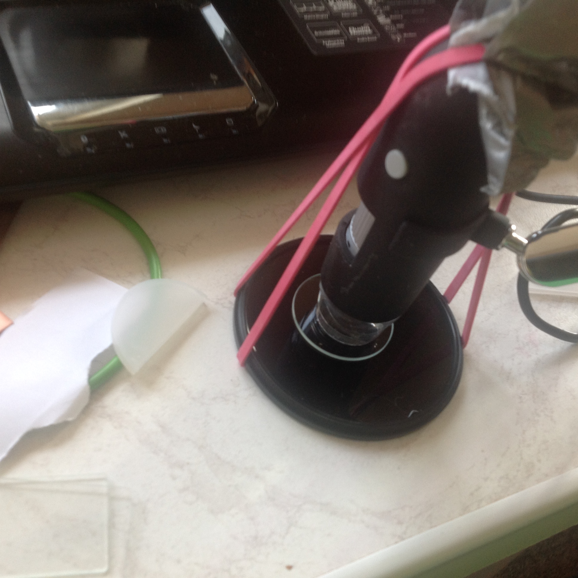

von Michael (Gast)
Diode 100% über Spezifikation (kann sie scheinbar kurzzeitig), Ein
Neutralfilter ND1000 vor die Messglasplatte und eine 10 Dioptrin Linse
D=70 dazwischen:
Alles ziemlich wackelig, aber scheibar ist es schärfer.
Da ja die Praxis immer die Mathematik besiegt, gebe ich neidlos Conny
recht.
Das ND1000 verlängert allerdings die Belichtungszeit um den Faktor 1000
mal.
von Michael (Gast)
Es ist also die Frage ob uns die Mathematik aus dem Restlicht, welches
wir jetzt nicht sehen, bei einer 1000 fach längeren Belichtung nicht den
Strahl wieder aufweitet auf der Platine, abgesehen davon, dass 1000x
länger belichten keine Option ist.
Ein ND10 hatte keine sichtbare Änderung.
Einstellbare NDs gehen bei Laserlicht nicht.

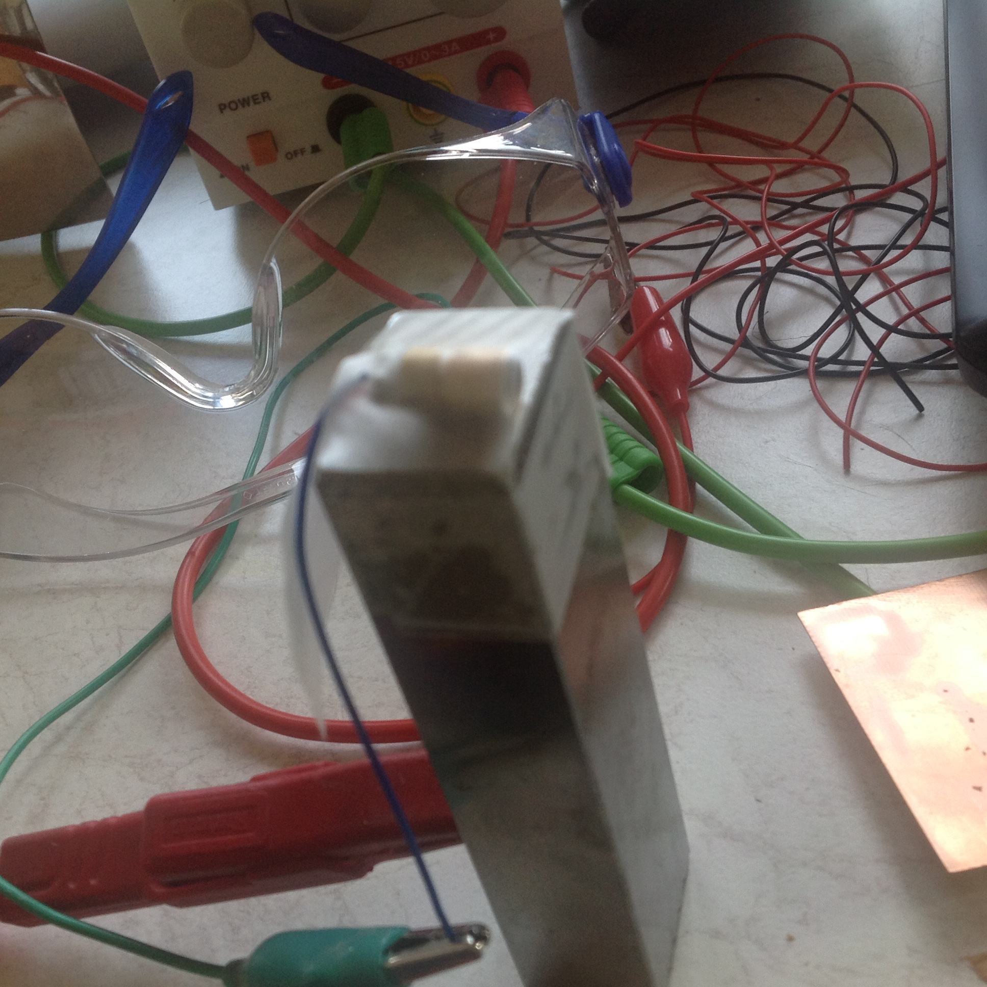

von Michael (Gast)
Aufbau mit den "Siemens Lufthaken"

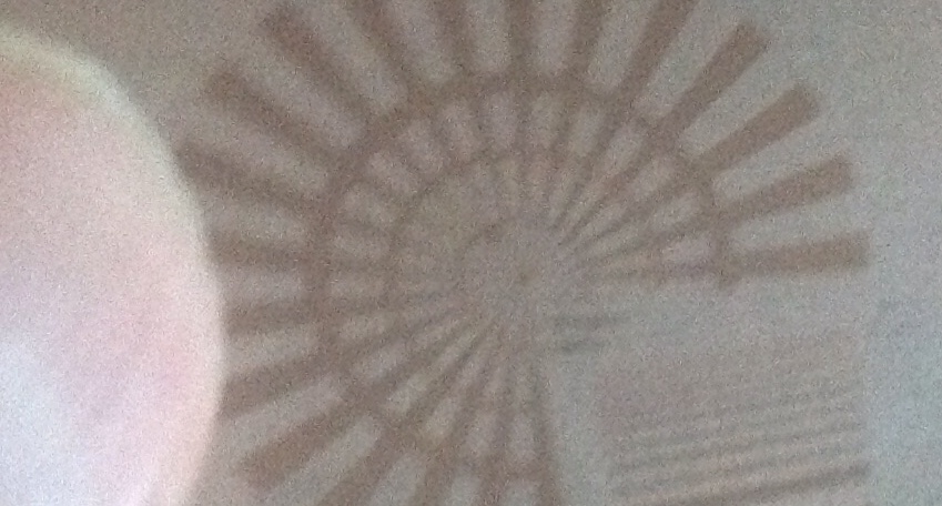

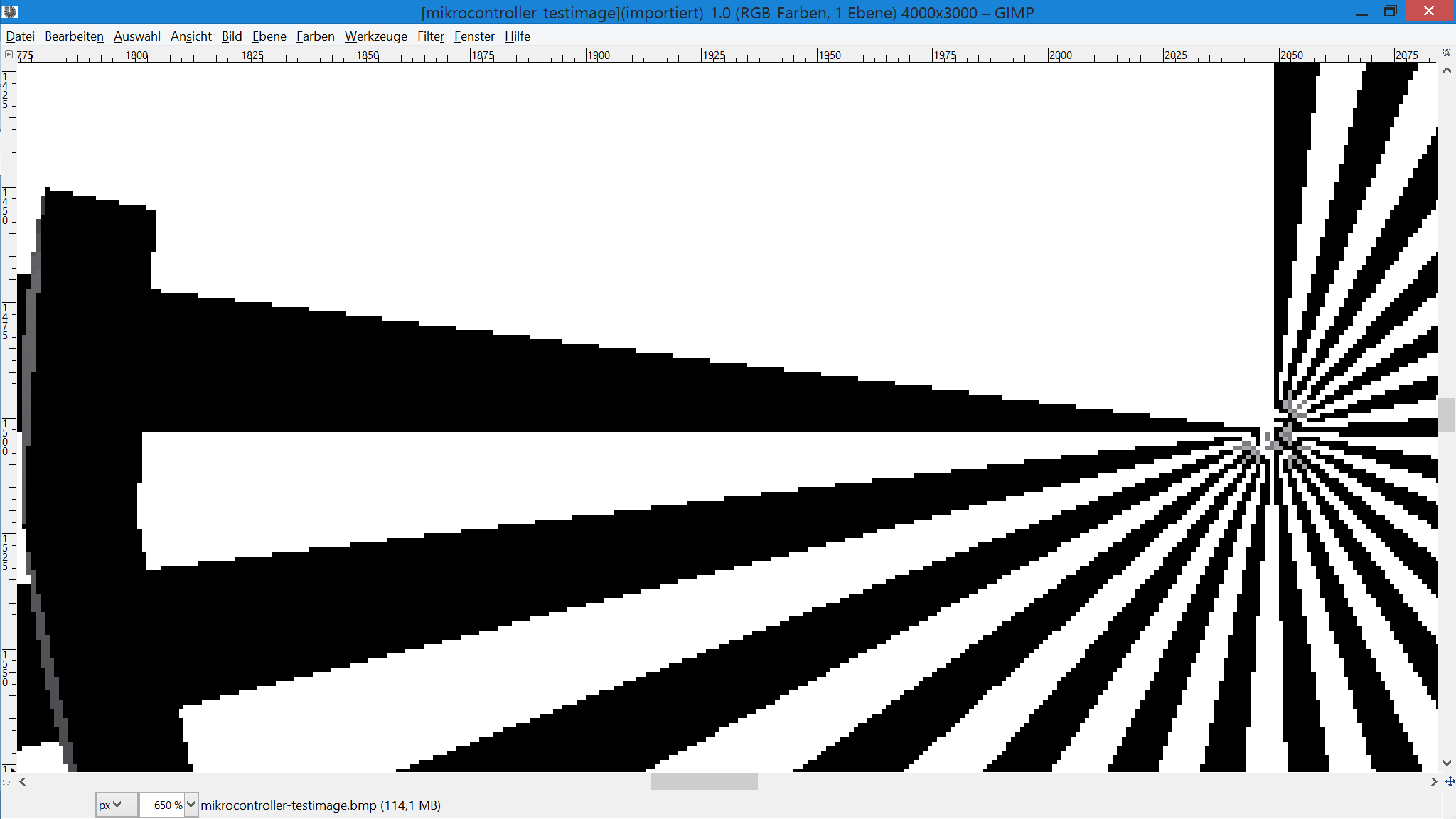

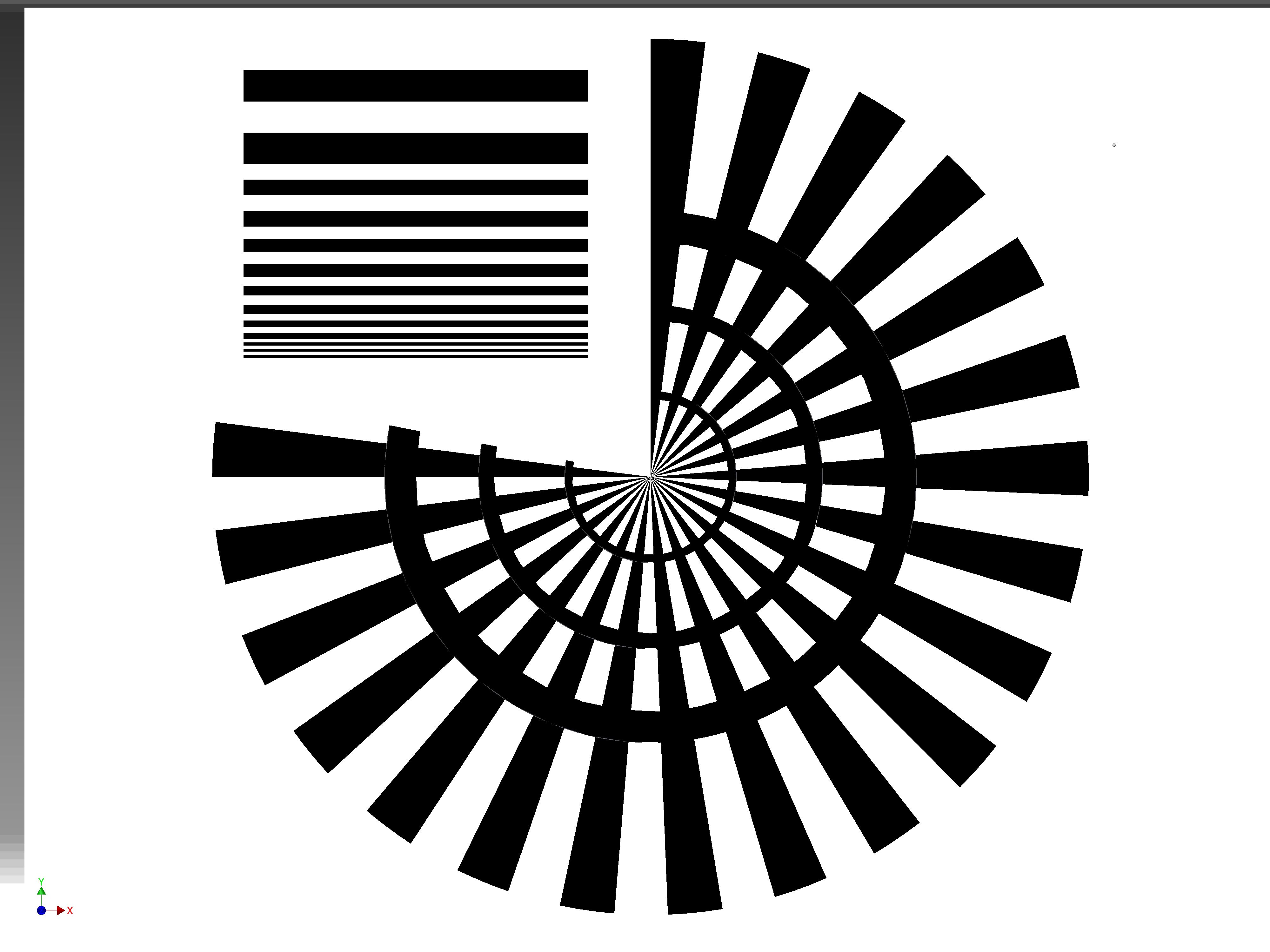

von Michael (Gast)
Da der Stern hier nicht so beliebt ist, muss ich erst noch eine Spirale
basteln.
Michael schrieb:
> muss ich erst noch eine Spirale basteln.
Die Spirale kannst du hier herunterladen->
http://www.delorie.com/pcb/spirals/
Ich hatte Dich um die Vorlage gebeten ...

von Michael (Gast)
Dieter F. schrieb:
Es ist skalierbar, welche Auflösung?
Ich verwende 5000x4000 ausbelichtet auf 2000dpi
Was brauchst du, das oben sind 32 MByte.
Du kannst es als Schwarz Weiss oder als Grustufenspirale haben zum
Belichtertest, dann muss der Belichter aber snalog ausbelichten können.
Wohin soll ich es hochladen?
Bitte als PDF und schwarz/weiss - in Deiner Auflösung - ich skaliere
dann selbst. Vielen Dank.

Ich habe die Datei nochmal von hier zurückgelesen und mit Gimp den
innersten Kreis vergrössert.
Der "dicke Ring" am linken Rand sind 0,2mm
Die Linien laufen ab da bis auf Null in der Mitte.
Es ist auf 1 Pixel interpoliert, Aliasing hatte ich eigentlich
ausgeschaltet, insoweit sind die grauen Pixel nicht korrekt.
Wo siehst du "grottig" oder "Fehler"
4000x3000 gibt nicht mehr Auflösung her.
von Michael (Gast)
Hier das Ausschnittsbild in Gimp, zurückgelesen von hier.

Conny und Jens: Ich habe diese Eisen3 Platinen von mir untersucht.
Der Lack ist tatsächlich unbeschädigt-diese ist wegen
die Unterätzung "anderes" (glänzt stellenweise so komisch)...
Bei dir Conny, ist aber, so wie ich das erkennen kann
die Oberfläche angegriffen.
Könnte das doch an die Belichtung liegen?
von Michael (Gast)
Die Frage dazu mit der Belichtung hatte ich ja in dem anderen  Thread
gestellt, hier ist das auf Bungard Material ausbelichtete und
entwickelte File, das Messraster ist 250um, der innere Kreis im Stern
hat eine Dicke von 4 mil, darunter geht der Belichter gegen Null Mil
(analog halt)
von Michael (Gast)
Das ist die Vorlage die hier auch hochgeladen ist.
von Michael (Gast)
@Michael Warum ist das so unscharf?

von Michael (Gast)
Weil ich die Focussierungsspannung nicht korrekt eingestellt hatte.
Ausserdem ist es sehr stark vergrössert im Mikroskop.

Danke für die Seite mit dem Siemensstern.
Als Test brauche ich zusätzlich konzentrische Ringe und geringe
Überstände, deswegen habe ich konstruiert.

Stell doch bitte mal das File auf deinem Belichter ausbelichtet und
entwickelt unterm USB Mikroskop oser durch Lupe fotografiert ein.
Dann kommen wir weiter.
Die Schrägen des Siemenssterns sagen einfach mehr aus, als die Spirale,
die mur Rechteck betrachtet.
Zeikenförmige Rasterbelichter sind immer gut Rechteckstrukturen.
Die Infos dienen dazu, dir zu helfen, wie mir immer viele Andere
geholfen haben.

Im Focussieren gibt es ein Auflösungstheorem, das die darzustellende
Struktur und die Rasterung in einen Zusammenhang stellt. Nyquist heisst
der gute Mensch, der Siemensstern hat damit zu tuen.
https://www.image-engineering.de/content/library/diploma_thesis/anke_neumann_aufloesungsmessung.pdf
Die Spirale, die er nutzt ist der zweite Teil des Abstimmungsprozesses,
in dem die Prozessicherheit des Ätzens und Belichtens beurteilt wird.

von Michael (Gast)
Und beim focussieren habe ich ihm Messungen über ein Neutraldichtefilter
fotografiert um zu verdeutlichen, dass Strahlformung über Interferenz
und nicht über Stochiastik und Verstärkung/Abschwächung funktioniert.
Da er aber mit seiner Idee für ihn hinreichende Ergebnisse bekommt,
wollte ich ihn nicht mit Gewalt auf andere Linsentypen führen.

Der Reihe nach, damit es zielführend bleibt.
Testmaterial:
Da wir Strukturgrössen unterhalb sichtbaren Lichts gefertigt haben,
kenne ich die Einflüsse recht genau.
Ich nehme das Platinenmaterial weil man damit schnell unter
"fasttageslicht" Bedingungen einstellen kann und das Bungard in 0,5mm
verfügbar ist, damit so dick wie ein Wafer ist.
Wie du an dem von mir belichteten Siemensstern siehst, ist das Material

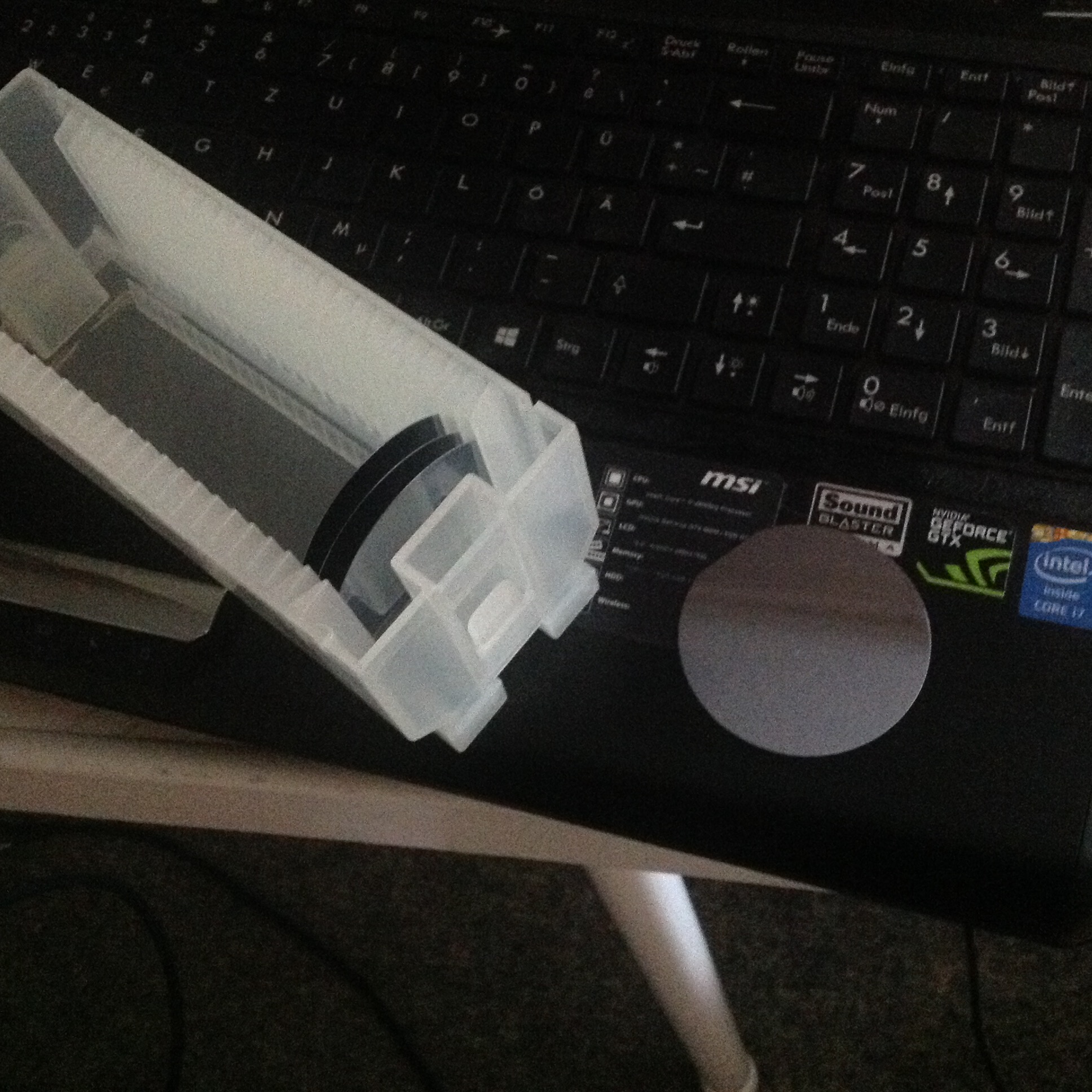

Testmaterial
Das ultimative Testmaterial ist im Foto
Silizium Einkristall Wafer mit polierter Oberfläche.
Die Schritte davor sind Platinen (Bungard) und danach elektrochemisch
polierte Laserspiegel oder diamantstrukturgeschnitte Scheiben aus
Kupfer.
Gutes Testmaterial kannst du auch im Plasmaprozess aufkupfern, einige
Amis haben da Home Mikrowellen auf Holzbrettern umgebaut.
Versuch erst mal auf dem Bungardmaterial an die Grenze zu gehen.
Danach könnte CciEurolam mit hochauflösendem dünnen Negativresist noch
feinere Strukturen ermöglichen.

von Michael (Gast)
https://m.youtube.com/watch?v=wO_x6d5dTO0
Einführung
Die drei Bilder zur Strahlformung
Laserpointerpunkt an Wand
Rastergitter 0.1mm chrom
Interferenz aus Gitter (Kreuzmuster)
Beamshaping ist genauso, (Das hier war jetzt Freihand in der Luft) nur
mit anderen Gittern, die statt dem Interferenzsplittee (hier an der
Wand) einen "negativen Donut" bastelt.
Dazu gibt es Programme, die das rechnen.

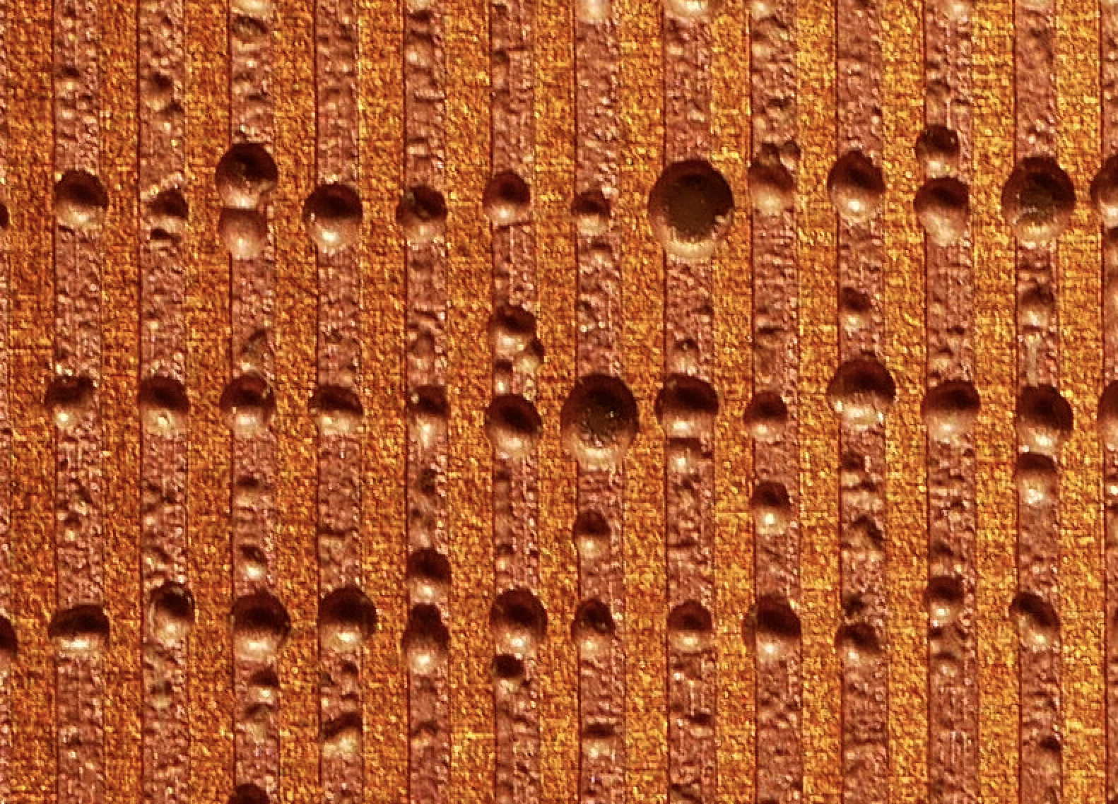

Also ich weiß nicht. Ich bin soweit von Naps nicht überzeugt. Da
schienen meine Ergebnisse mit Fe3Cl deutlich besser zu sein.
Anbei Fotos meines zweiten Versuchs, nach 30min abgebrochen.
Das Naps brennt hauptsächlich Löcher in die belichteten Bahnen.
Dosierung war 50g auf 250ml, Temperatur 50 Grad, laufend wild
geschwenkt.
Das einzige: mein Naps ist ein paar Jahre alt. Web-Recherche hat aber
ergeben, dass das eigentlich keinen Verfall hat.
Es ist ein Belichtungstest von 4mil Zwischenräumen und 6mil
Leiterbahnen. Für maximale Präzision und Regelmäßigkeit ohne
Pixelvorlage, sondern direkt von einem Python-Script erzeugter G-Code.
Es sollen 4-5mil übrig bleiben bei einem Abstand von 5-6mil. Fängt auf
der einen Seite mit einer Belichtungsgeschwindigkeit von 250mm/min and
und steigert sich Zeile für Zeile gleichmässig auf 5000mm/min.
Wollte sehen ab wann und bis wann es akzeptabel wird.
Interessanterweise sind nur im Bereich der 250mm/min bis ca 1500mm/min
überbelichtet ist, danach scheint alles ok bis zum Schluss aber die
Dicke des belichteten Teils verändert sich geringfügig.
Es überrascht mich allerdings, dass der Bereich der funktioniert so
breit ist. Das bedeutet die effektive Breite des Focuspunkts verändert
sich ab den 1500mm/min nicht mehr so sehr. Und auch bei den 5000mm/min
ist noch nicht die Spitze der Gausskurve "überschritten".
Conny G. schrieb:
> Temperatur 50 Grad
Zu heiss ... 45 Grad sind optimal. Bei der Strukturbreite musst Du
mindestens mit Blubber-Bläschen in der Küvette ätzen - mit Schwenken
wird das nichts. Auch in der Küvette werde ich das bei solchen
Strukturen nicht mehr versuchen - das ist schlicht nur frustrierend.
Deine Eisen-III-Chlorid-Versuche sahen schon recht vielversprechend aus
(Eisen-III-Chlorid ätzt stärker und hat damit "steilere Flanken") - wenn
Du noch etwas Zeit und Geld inversieren willst nimm 18 µ Platinen
(Bürklin hat die von Bungard mit Fotolack). Das werde ich in der
nächsten Zeit auch noch mal ausprobieren.
Ich würde Eisen-III-Chlorid einsetzen - wenn ich noch eine
"Hobby-Werkstatt" hätte :-( - aber in der Küche wage ich nicht, das Zeug
einzusetzen.
Hast Du Dir den belichteten Lack unter dem Mikroskop angesehen? Diese
"Löcher" sind eigentlich typisch für nicht voll belichtete
Lackabschnitte (aus meiner persönlichen Erfahrung).

von Michael (Gast)
Conny, warum trennst du deine Probleme nicht erst mal auf und machst
einen Versuch mit Stern und Belichtungsreihe, um die ideale Beluchtung
zu finden, dann mit der idealen Belichtung einen Ätzzeitversuch?
Wo hast du es her? Octamex?
Die haben das NaPS scheinbar verdünnt.
Ich habe dir geschrieben->
Ohne eine Umwälzpumpe dauert es bei 35µ ca. 8 min.
Mit leicht rühren (ABS Kochlöffel) ca. 6 min und
mit Blasen (aus Druckluft) ca. 4:30.
Alles darüber ist ruinös für sub 6mil Strukturen.
Du könntest außerdem ein Problem mit der Entwicklung haben.
NaPS ist für diese Löcher nicht verantwortlich.
Für mich sieht das nach a) falsche Belichtung-siehe Punkte oder
b) Der Lack wurde nicht vollständig entfernt->Entwicklung.
Ich habe dir ein paar Bilder gemailt.

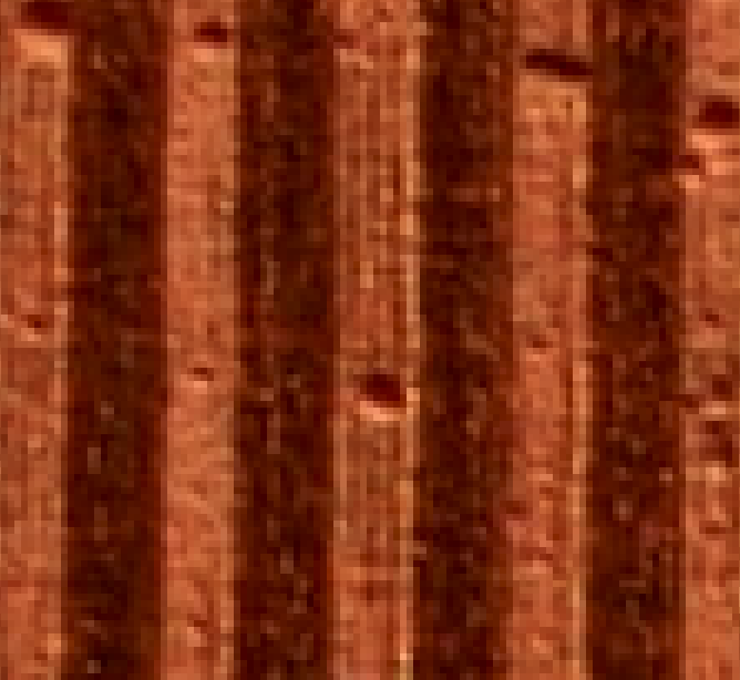

Mit Fe3 ist es auch nicht besser. Aber auch nicht schlechter. :-)
Foto anbei, abgebrochen nach 30min. Da habe ich gerade anscheinend ein
Problem ganz woanders, sehr seltsam.
Auch anbei Fotos nach dem Entwickeln des Fotolacks.
Eine interessante Beobachtung:
Offensichtlich habe ich Schwingungen des Druckkopfs um 0,25/0,5mil quer
zur Fahrrichtung. Das ergibt tlw unbelichtete Streifen mitten auf dem
wegzuätzenden Abstand.
Gleichzeitig sieht man da, dass der effektiv belichtende Fokuspunkt
tatsächlich bei ca. 1mil liegt. Die Bahnen werden nämlich durch 4
Streifen à 0,025mm belichtet und die einzelnen Streifen kann man tlw.
sehen. Und nach der Belichtung ist noch ein Bruchteil eines Mil Fotolack
übrig.
Und ich denke die "Löcher" kommen genau daher. Wo die Bahnen
auseinanderlaufen dauert das ätzen sehr viel länger, wo sie zusammen
sind gibt es die Löcher.
Was sind das für Blitze... oder Krater?
Wie lange hast du fürn Blanko-Test gebraucht?
Du hast IMHO zu wenig Power und die Blitze müssen weg.
@Jens Was könnten diese Blitzer sein?
Siehst du diese Punkte?
von Jens (Gast)
Ich weíß nicht so ganz was mit Blitzer und Krater gemeint ist. Könnte
das jemand für mich auf einem Bild markieren?
Nochmal zum Verständnis. Ich nehme an, dass du längs zur Fahrtrichtung
belichtet hast. Also entlang der Linien.
Für mich sieht es so aus, dass die Löcher recht regelmäßige Abstände
haben. Hier könnten auch Vibrationen mit rein gespielt haben. Das heißt
das manche Punkte dadurch etwas mehr Licht abbekommen haben als andere
(die Fahrgeschwindigkeit von deinem Schlitten ist dadurch nicht so
konstant wie man annehmen sollte. Das hatte ich bei mir auch gelernt.
Hier hat es auch geholfen den Motorstrom auf den Mindestwert zu senken.
Dann waren die Vibrationen deutlich reduziert).
Insgesamt bist du vielleicht an der Grenze der benötigten Energie und
daher sind die Löcher, die mehr abbekommen haben, sauber entwickelt und
der Rest nicht.
Bei dem Fotolack ist es auch so, das selbst ein leichter Schleier noch
große Auswirkungen auf die Ätzbarkeit hat.
Meiner Erfahrung nach ist ein bisschen mehr Licht besser als zu wenig.
Ist dein Basismaterial noch in Ordnung? Das sollte kühl und trocken
gelagert sein und nach Möglichkeit nicht Jahre alt sein. Wobei ich beim
Alter auch schon gute Ergebnisse hatte.
Vielleicht war auch das Entwickeln nicht gut.
Jens schrieb:
> Könnte das jemand für mich auf einem Bild markieren?
Ja, bitte sehr, siehe oben.
Jens schrieb:
> Das heißt das manche Punkte dadurch
Durch die Vibrationen um so viel mehr? ;)
@Michael->
> noch große Auswirkungen auf die Ätzbarkeit hat.
Richard B. schrieb:
Ja, deshalb habe ich hier die beiden Fotos (nach Entwickeln des
Fotoresist und nach Ätzen mit Naps) nebeneinander montiert.
Denn die Abstände der "Krater" passen ziemlich gut zu den Abständen der
Vibration quer zur Belichtungsbahn.
Die Frage ist ob auch noch Vibrationen längs der Fahrrichtung
hinzukommen, die können ja auch nochmal 10-20% Varianz der Laserenergie
pro Fläche ausmachen.
Jedenfalls wäre meine Interpretation der Lage:
- Die Energie pro Fläche ist an der Grenze / am Mininum was es für
sauberes Entwicklen/Ätzen braucht
- Die Belichtung der zu ätzenden Strecke schwankt um mind. 50% ob die
einzelnen 1mil-Bahnen eng zusammen sind oder weiter auseinander
(Vibrationen)
- Evtl. kommen noch Vibrationen längs hinzu mit demselben Effekt
- Die Säure greift natürlich da an wo sie kann und hat dort wo es
"sofort" auf Kupfer geht am meisten Zeit während flächenmässig auf dem
größeren Teil noch Schleier des Fotoresist übrig sind. So entstehen die
Krater, weil die Säure dort fast "von unten" weg ätzt, währen sie
anderswo kaum von oben durchkommt.
Was gerade sehr seltsam ist, ist genau die Tatsache, dass der Level der
Belichtungsenergie plötzlich so niedrig ist. Hat ja bei den letzten
Versuchen mit der großen Spirale eigentlich gut gepasst.
Und ich habe zwar am 15. oder 16. April den Lasertreiber wechseln
müssen, weil ich mir den anderen gebrutzelt habe. Aber die letzte oder
die letzten 2 großen Spiralen waren mit den neuen Lasertreiber gemacht
und waren ja recht gut.
Und da vorne die 90mA rauskommen, die ich will - so wie vorher auch -
liegt es m.E. nicht am Treiber.
Ist mir rätselhaft, was sich sonst geändert haben könnte.
Das Platinenmaterial war jedenfalls dunkel/trocken gelagert und ist max.
1-2 Jahre alt (Liegezeit bei mir).
Interessant finde ich jedenfalls, dass ab hier mehr Genauigkeit oder
kleinerer Fokus des Lasers keinen Sinn mehr macht, denn jetzt ist die
Mechanik und der Ätzprozess der limitierende Faktor. Das ist schon mal
eine gute Erkenntnis, der Laserfokus (oder was man davon nach dem
Entwickeln sieht) reicht, ist eher sogar schon zu klein.
Mein Ziel wäre jetzt mit noch etwas Feinjustierung (zunächst etwas mehr
Power) die 5mil (= 4 Bahnen belichten) einigermassen hinzubekommen, dann
ist das mit diesem Aufwand machbare erreicht.
Vermutlich wird das aber nie komplett kontrollierbar werden, denn jede
Abweichung von Parametern - verbrauchte Ätzlösung, etwas weniger
Ablösung des Lacks beim Entwicklen, zu wenig Schwenken in der Schale,
nicht perfekt eingestellter Laserfokus, etc etc. - wird sofort das
Ergebnis beeinträchtigen und die 5mil angreifen.
Zum Glück brauen wir ja nicht jeden Tag eine 10x10cm 5mil Spirale :-)
Ich finde das aber sehr genial um die Grenzen / Schwächen des Prozesses
auszuloten und die Stellhebel zu finden.
von Guido B. (guido-b)
Nochmal langsam zum Mitdenken: Auf dem Positivmaterial belichtest
du doch was weg soll. Da reicht imho die Belichtung nicht aus, es
sind noch Lackreste auf dem Kupfer. Aber wie kommen die Linien in
die Leiterbahnen? Da wird doch garnicht belichtet?
Bei den Parametern auch die Entwicklertemperatur berücksichtigen!
Achso: ich habe mal angefangen eine 80x80 mm² Spirale zu malen.
Mal sehen.
Die Linien sind ja auch die Zwischenräume :-)
Also in den Fotos sind die hellen Bereich die wo belichtet und per
Entwickeln der Fotolack entfernt ist. Zumindest teilweise entfernt.
Diese Zwischenräume werden nicht homogen belichtet, weil die Bahnen des
Laserfocus periodisch auseinanderlaufen.
Wenn ich genau hinschaue, dann meine ich auch noch längsstreifen in den
angeätzen Bereichen zu sehen. Screenshot einer Vergrösserung anbei.
Und dazwischen: ein "Krater", da liefen die Bahnen offensichtlich wieder
zusammen.
Oh, da hat das Forum die Auflösung aber drastisch gesenkt. Neuer
Versuch, zweites Foto.
von Uhu U. (uhu)
Man könnte ja mal einen Beschleunigungssensor an den Druckkopf
montieren...
Mal in Photoshop vergrössert.
Um die Auflösung noch etwas zu maximieren und die Unschärfe der Mechanik
zu eliminieren könnte man ja noch mit diesem Level an Leistung oder
sogar noch etwas weniger sowohl in X als auch in Y-Richtung belichten.
Und den Laserfokus etwas aufweiten.
Dann würden die Ungenauigkeiten der Mechanik nicht mehr durchkommen und
nur noch die mindestens 4-fach Mehrfachbelichteten Bereiche weggeätzt.
Also jeweils in Richtung X und Y Mehrfachbelichtung durch Überlappung
der einzelnen "Fahrbahnen" des Focus, nur wo überlappt ist ist es genug
belichtet.
Und das ganze nochmal in der Überkreuzung X/Y - nur wo auch in
X-Richtung dasselbe geschieht ist die Energie ausreichend.
Two-Pass-Belichtung quasi.
Damit würde man Spiel der Mechanik in X und Y-Richtung gegeneinander
ausmitteln.
Die Frage ist, ob das noch praxistauglich ist, denn dann würde die
Platine wohl einseitig 5-10h dauern.
Aber um die absolut maximal erreichbare Qualität zu realisieren wäre das
doch mal interessant :-)
Wobei man dann auch mit 7500mm/min fahren könnte, während aktuell mit
der "Blende" die Geschwindigkeit bei 2.000mm/min lag.
Die Vibrationen sind auch weniger bei höherer Geschwindigkeit, die
Massenträgheit hilft die Step-Vibrationen in Fahrtrichtung zu glätten.

von Michael (Gast)
Also oben-unten?
Mir ist das Bild aber nicht klar.ä
Sind die Punkte erhöht oder vertieft?
In der Mitte jedes Punktes ist so ein Minipunkt.
Mal mit der Stecknadel drübergehen, ob es Lackreste sind?
Im Foto sieht es aus wie Wassertropfen, aber es ist ein technisches
Muster.
Technischer Fehler der Ansteuerroutine, unterdrückter Interrupt, irgend
ein Boundary Fehler im Index?
Das sind alles so Dinge die die kleinen Punkte auslösen könnten.
Michael schrieb:
> Also oben-unten?
Ja, der Kopf fuhr die Linien entlang.
> Muster.
Es sind Vertiefungen. Dort hat das Ätzen punktuell geklappt während das
Ätzmittel anderswo Schwierigkeiten hatte durch den letzten Lackschleier
durchzudringen.
Demnach sind die leicht violett verfärbten Streifen die, die leicht
angeätzt sind. Bei Fe3 wird das Kupfer violett während es bei Naps weiss
wird.
Das sieht mir ziemlich eindeutig nach Microstep-Fehlern aus. Es gibt bei
Hier ein altes Bild von vor einem Jahr, wo der Laser noch den Lack
weisslich verbrannt hat. Da sieht man das sehr schön. In diesem Fall
fuhr der Laser in X-Richtung (horizontal) über die Platine.  Und im
vertikalen sieht man die Step-Fehler.
Du kannst mich schlagen - aber ich vermute mal Du hast den Fokus so
klein gestellt, dass Du Lack verbrannt / aufgekocht hast. Das ändert die
Eigenschaften und er lässt sich nicht mehr vernünftig entwicklen (haben
wir schon mal diskutiert und ausprobiert). An einigen Stellen sind
Löcher enstanden, in welchen das Ätzmittel dann so richtig zugeschlagen
hat.
Für Microstep-Fehler ist das Bild aus meiner Sicht zu ungleichmässig -
ggf. handelt es sich teilweise eine Kombination von beidem.
Mal rechnen. Der zu ätzende Zwischenraum der Bahnen horizontal ist 4mil.
Auf meiner Photoshop-Vergrösserung ca. 30px.
Der Abstand der Krater ist vertikal grob 135px, also 4-4,5x soviel. Wenn
ich das also umrechne komme ich da auf 16-18mil.
Der Schrittfehler des UM tritt um jeden Vollschritt auf, also alle 16
Schritte (16 Microsteps). Der Schritt ist ein 80stel Millimeter = 0.0125
= 0.5mil.
Wenn es der Schrittfehler ist dann müsste ich alle 8mil einen Krater
haben.
Das ist es dann wohl nicht. Trotzdem eher was mit der Mechanik, denn es
hat eine Regelmässigkeit, die unabhängig der Geschwindigkeit ist. Alles,
was an der Geschwindigkeit hängt - und da gehört eine Frequenz auf dem
Laser dazu (wenn da eine wäre, ist aber ein konstanter Strom) - müsste
sich mit der sich steigernden Geschwindigkeit auf der Testbelichtung in
die Länge ziehen.

von Michael (Gast)
Conny, darf ich Dir mal einen Tip geben?
Es könnte vielleicht sein, dass du die Fehler schneller einkreisen
kannst, wenn du einen Rasterversuch mit defoccusiertem Laser und
segmentweise graduell sich ändernder Geschwindigkeit fährst auf einem
kleinen Platinenstück mit 8Mil.
Den Stern magst du ja nicht, beindem würde man anhand des "Moire"
Effektes viel ablesen können.
Mit dem Schwarzfärben würdest du Belichtungsfehler und die Vermutung von
Dieter ausschliessen können.

von Michael (Gast)
Belichtet und nicht entwickelt (das ist nur im Foto jetzt unscharf)
Links ist zum Vergleich mein Daumen, 1000dpi analog.
So sollte es aussehen ohne Entwicklung.
Dieter, mir ist durchbelichtung schon klar, nur war ich bisher der
Meinung, dass ein höherer Photonenstrom eine kürzere Zeit ausgleicht.
Bei Silberbasierenden Resisten ist das so.

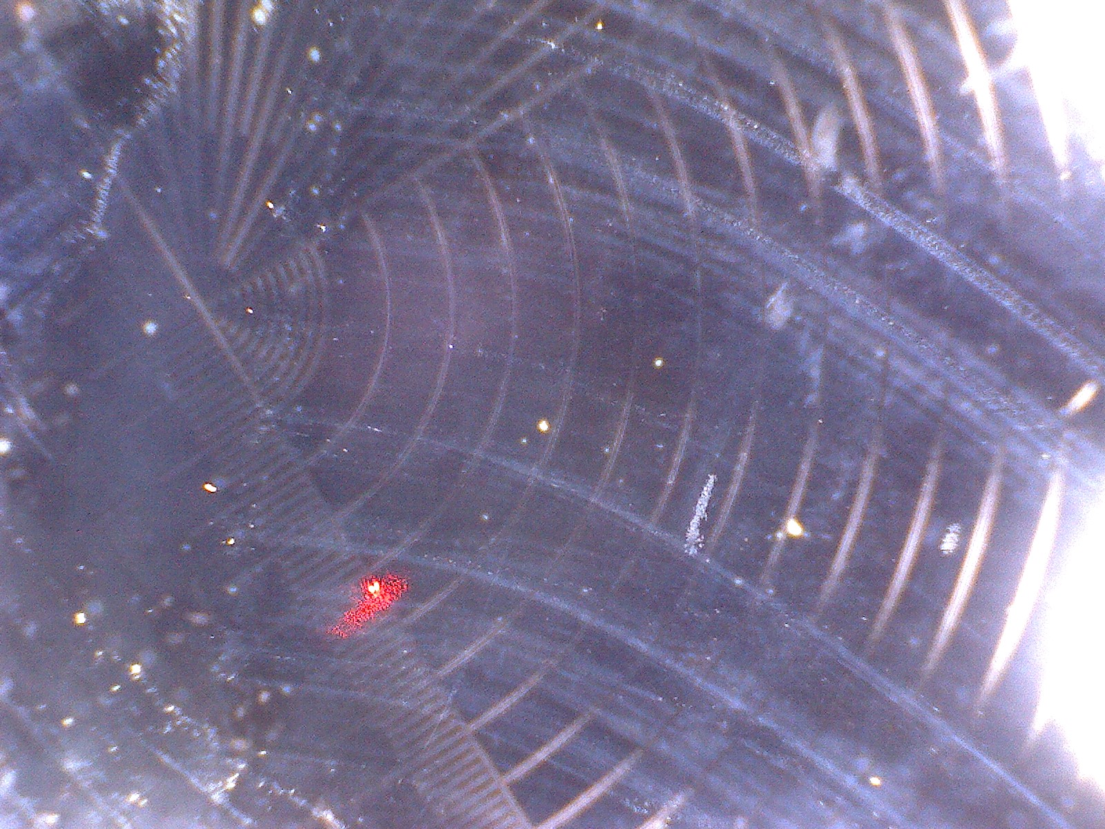

von Michael K. (michael62)
Ich muss nochmal eine Frage stellen.
Es heisst UV "Laser"drucker im Thread.
Wenn die Module Lasermodule sind und einen einigermassen kollimierten
Strahl haben kann doch beim Polygonspiegel keine Defocussierung
auftreten?
Bei den Ablenkungswinkeln wird doch der "Brennfleck" am Rand nicht
anders?
Ich habe als Versuch gestern mal einen Wafer unter 45 Grad an einer CNC
rotieren lassen, das selbst mit einem einfachen Laserpointer sich
bildende Ellipsoid bleibt breitenkonstant, selbst bei starker
Abstansvariation von 1:20 in der Projektionsebene.
Oder werden hier klassisch kollimierte UV LEDs verwendet?
von fpga (Gast)
Als stiller Mitleser helf ich mal:
Nein, sowar hier: (UV-Laser 405nm)
http://www.insaneware.de/epages/61714203.sf/de_DE/?ObjectPath=/Shops/61714203/Categories/Laser/Laserdioden/BLURAY_405nm
Schlachte gerade alte Laserdrucker...ich will auch so ein Ding bauen ;)
Mal wieder ein Polygonspiegelbelichter? Wäre schön, ich bin mittlerweile
ziemlich alleine hier ...
> auftreten?
Probiere das doch einfach mal aus. Wenn Du die Optik aus den
Drucker-Modulen herausnimmst hast Du den kollminierten (aber besser den
fokussierten) Strahl auf Entfernung x. Leider variiert die Entfernung
der Platinen-Oberfläche zum Laser bei dieser Methode recht stark, so
dass der Laser (ohne weitere Optik) an max. 2 Punkten optimal fokussiert
ist.
Es bleiben "ungefähr" 3 Möglichkeiten:
1. Die Platine entsprechend biegen
2. Den Fokus dem Abstand entsprechend anpassen (mit der Fokus-Linse am
Laser-Modul)
3. Die vorhandene Optik nutzen (welche nicht an die gewünschte
Wellenlänge angepasst ist) und den Laser-Strahl halbwegs vernünftig
fokussieren lassen.
1 und 2 habe ich verworfen - 3 reicht leider nicht für eine 5 mil
Spirale aus (aber für eine Platine mit z. B. QFN28 sehr wohl).
Ich habe mich für 3. entschieden werde aber nochmal eine 5
mil-Spiral-Version ausprobieren. Aber nur mit entsprechender
Ätzmöglichkeit (ähnlich wie Sprüh-Ätzen) und einer Art Sprüh-Entwicklung
(Zerstäuber für Pflanzen mit genutzter Schutzmaske). Mal schauen, was
rauskommt.
Connys Versuche bestätigen mich in der Annahme, dass eine 5 mil-Spirale
mit Toner-Transfer auch nicht reproduzierbar herstellbar ist. Ich bin
mir mittlerweile relativ sicher, dass dort auch andere Methoden und
Prozesse eingesetzt worden sind (die Schläge die jetzt kommen werden
halte ich aus :-) ).

Ich habe nach dem letzten entwickelten 1000dpi analog Siemensstern ein
Mikroskopbild eingestellt, der Lack im inneren Kreus, der mit 4mil
anfängt ist sauber in allen Ortsauflösungen und Richtungen bis weit
unter 1mil.
Da ich in meinen Prozess nun zunächst Fixierung und
Focussierungsebenenjustage optimieren will (und nach Mikroskop auch
muss), habe ich zunächst mal nach testbareb hochauflösenden Spiralen
gesucht.
Wie immer, nix gefunden.
Also habe ich hier auch erst mal eine konstruieren müssen.
Konstruieren heisst, mit einem Programm die Geometrie darstelken,
welches "unendlich" weites reinzoomen ohne Auflösungsverlust erlaubt.
Habe ich jetzt, werd ich die Tage mal ausbelichten, sobald die
Einstellerei von Geometrie , Focus und Spannung etwas besser zu handeln
ist (da muss ich noch mechanisch einiges anfertigen).
Sobald diese Spirale (40mm Durchmesser, keine "Rechteckspirale" in 2mil
oder besser ausbelichtet, werde ich dann versuchen 6/6 5/5 4/4 oder was
auch immer zu ätzen.
Dann sehen wir, ob Direktbelichten den Prozess kann.

Ätzen tue ich mit dem CuCL2-NaSO4 Verfahren,ist detailliert im Patent
von Bosch offengelegt, momentan ohne Flankenschutz und kalt umgewälzt
über Chemikalienpumpe in einer Plastikbox.
