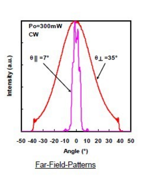

Uhu U. schrieb: > Den Nachteil der ungebündelten Abstrahlung > gegenüber dem Laser kompensiert man mit höherer Leistung. Ja, Du wirst schon Recht haben. Ich bin gespannt auf die Ergebnisse. Uhu U. schrieb: > Das musst du näher erklären Nö, muss ich nicht. Weniger Leistung / Flächeneinheit = mehr Belichtungszeit. Eigentlich selbsterklärend.
#4531135

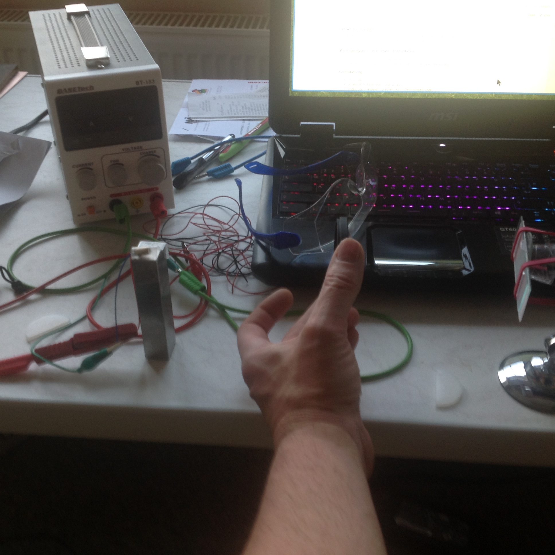

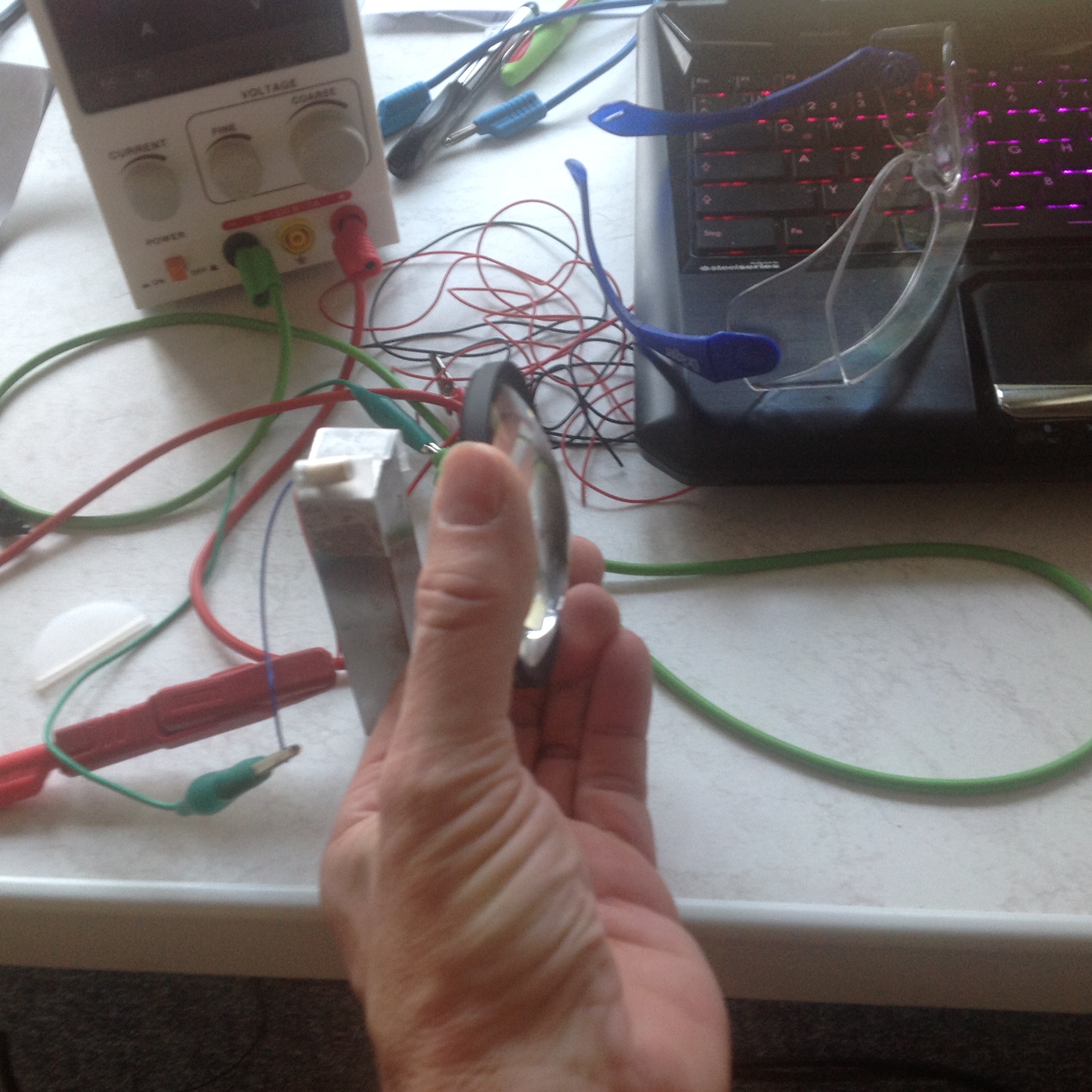

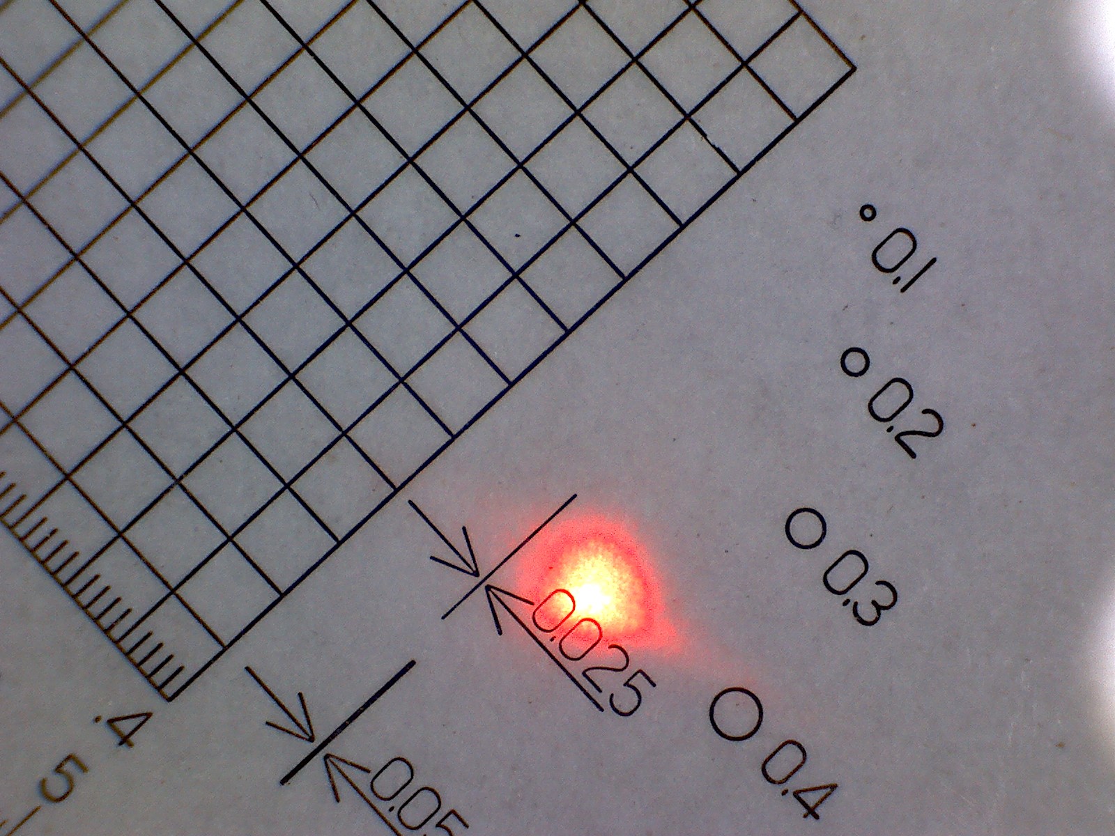

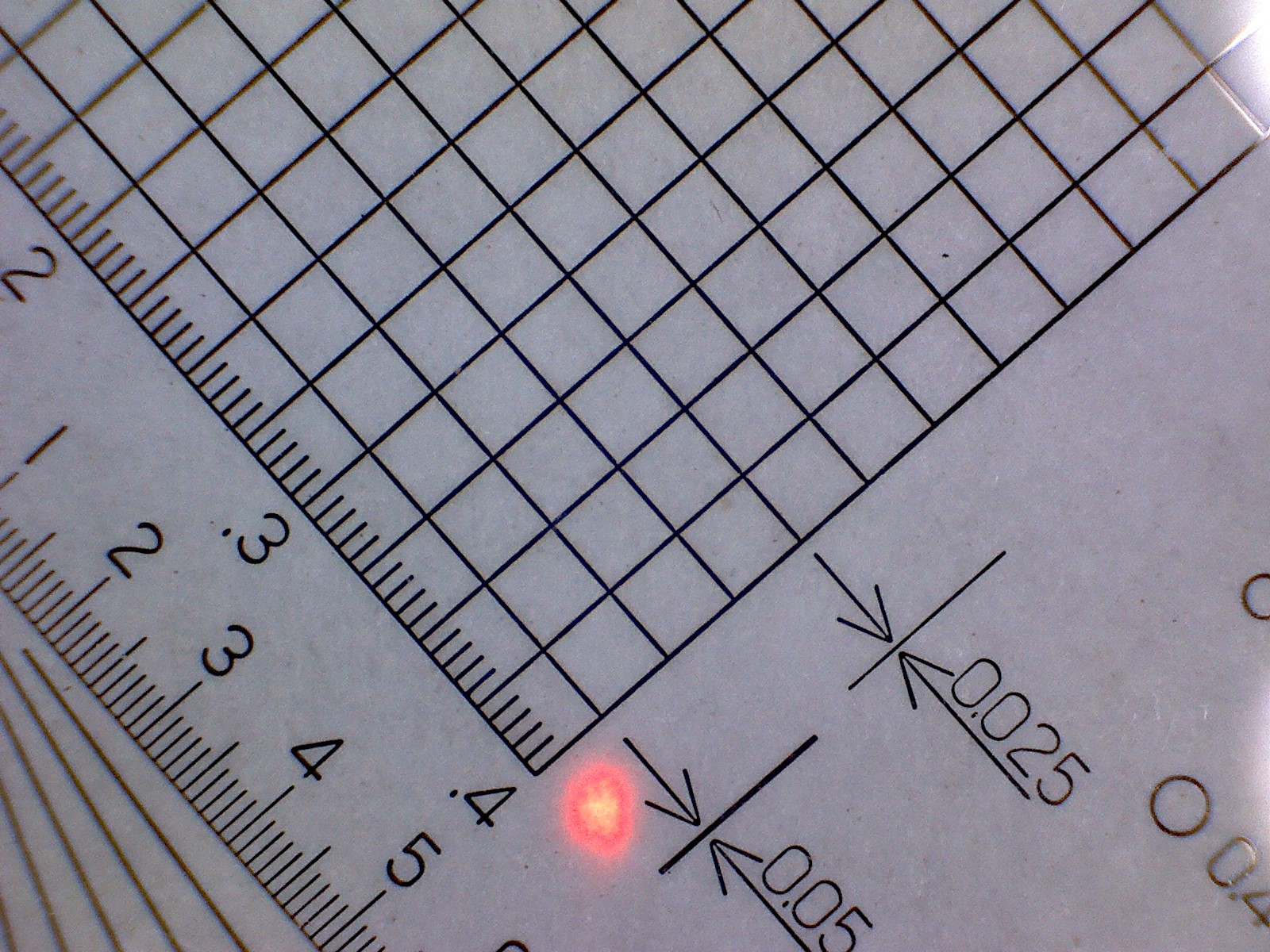

> Wie hast du denn den Laserstrahl auf eine für den Sensor verträglich > Stärke abgeschwächt? Mit einem Abschwächer :-) -> Filter
Dieter F. schrieb: > Uhu U. schrieb: >> Das musst du näher erklären > > Eigentlich selbsterklärend. Wenn das selbsterklärend ist, stehe ich auf dem Schlauch.
Dieter F. schrieb: > Mit einem Abschwächer :-) -> Filter Was für ein Filter?

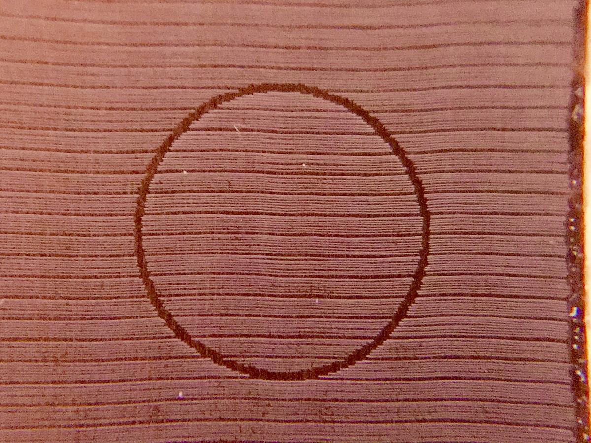

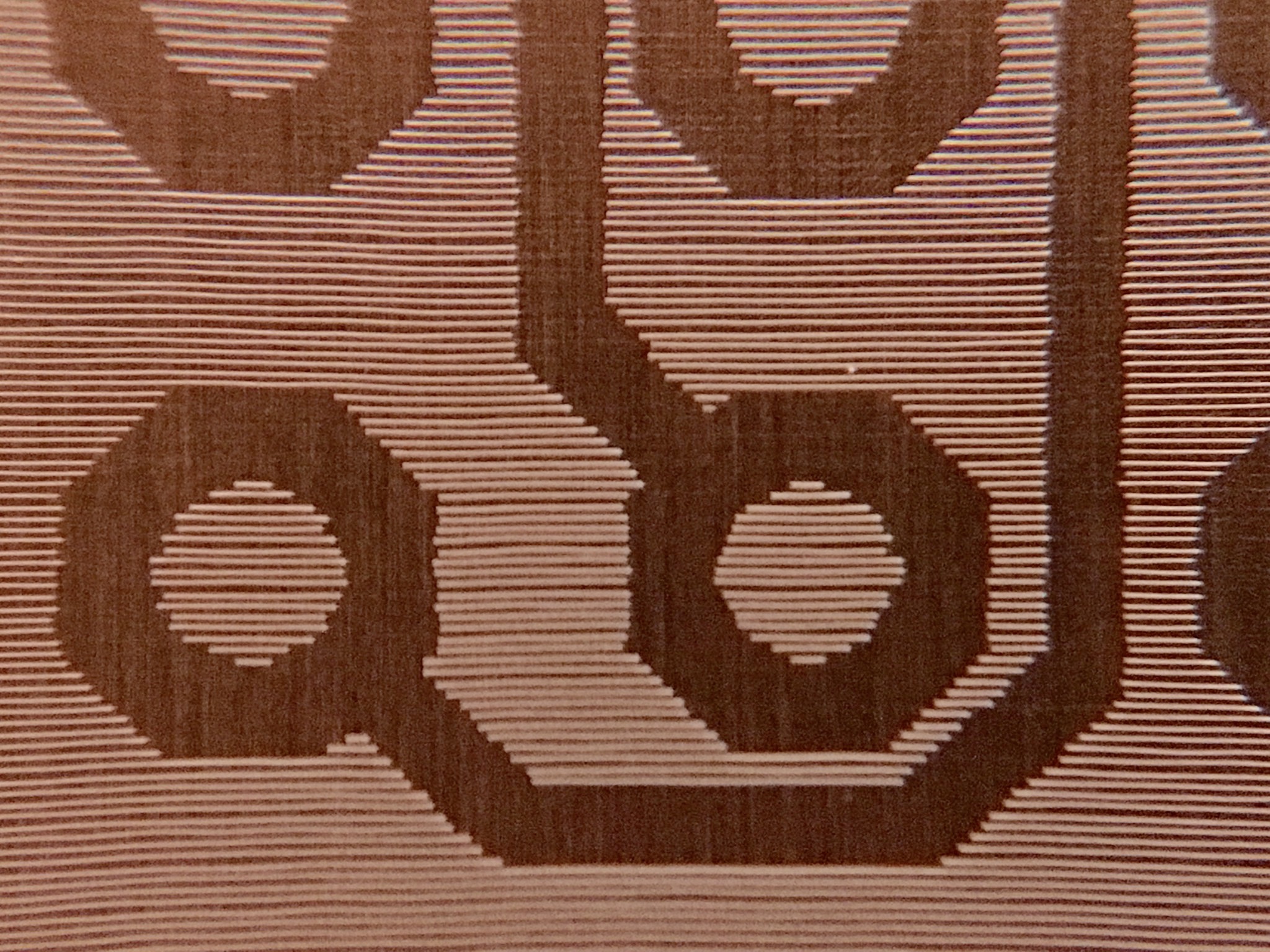

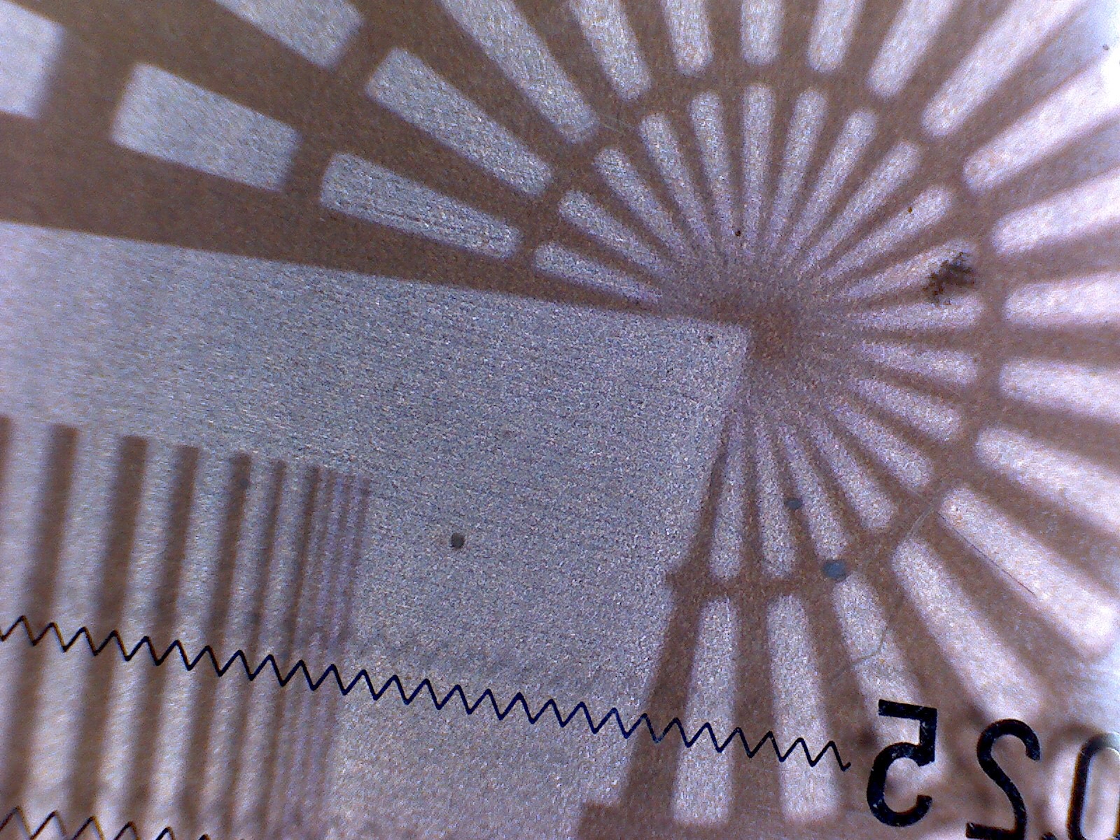

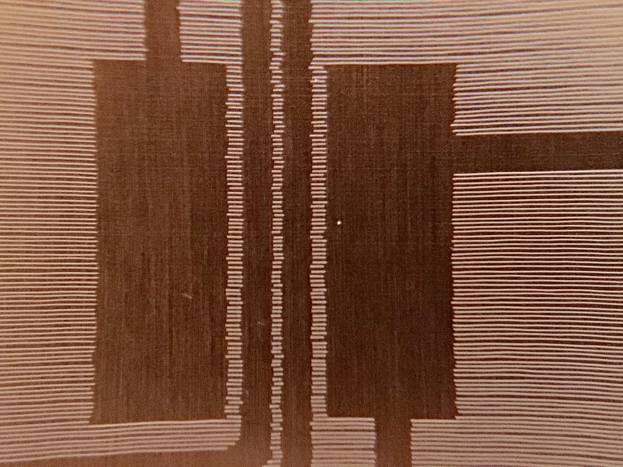

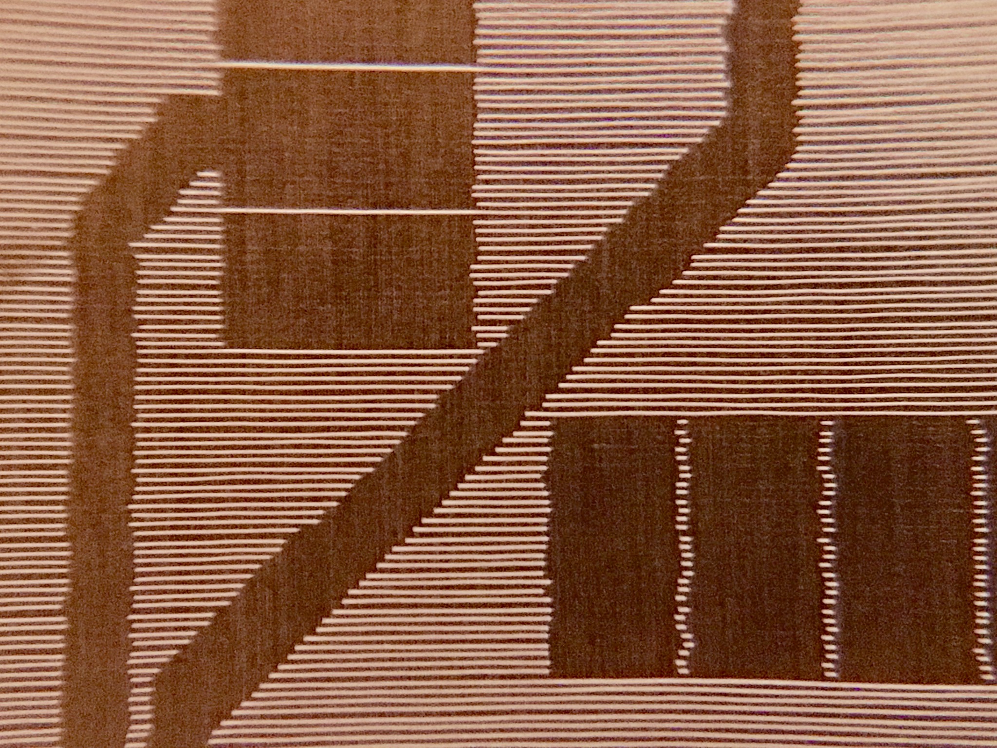

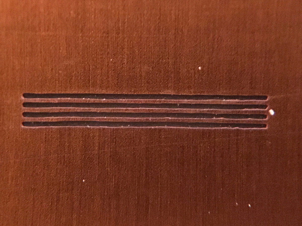

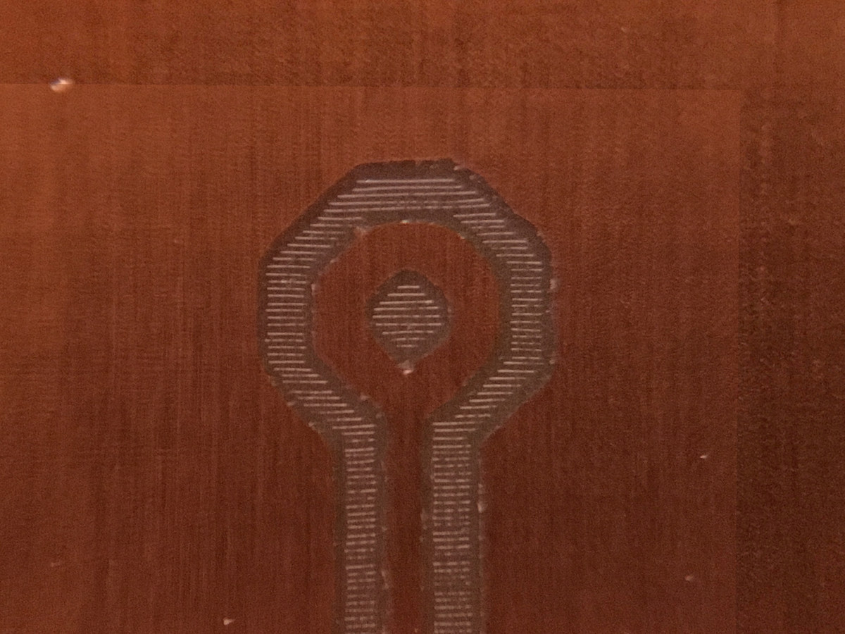

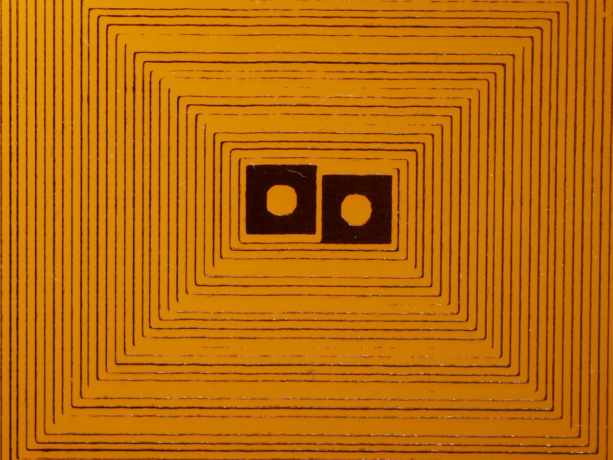

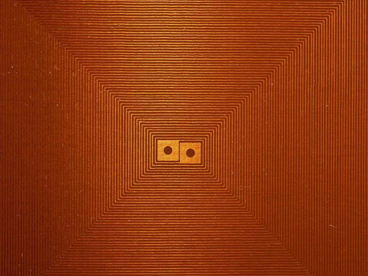

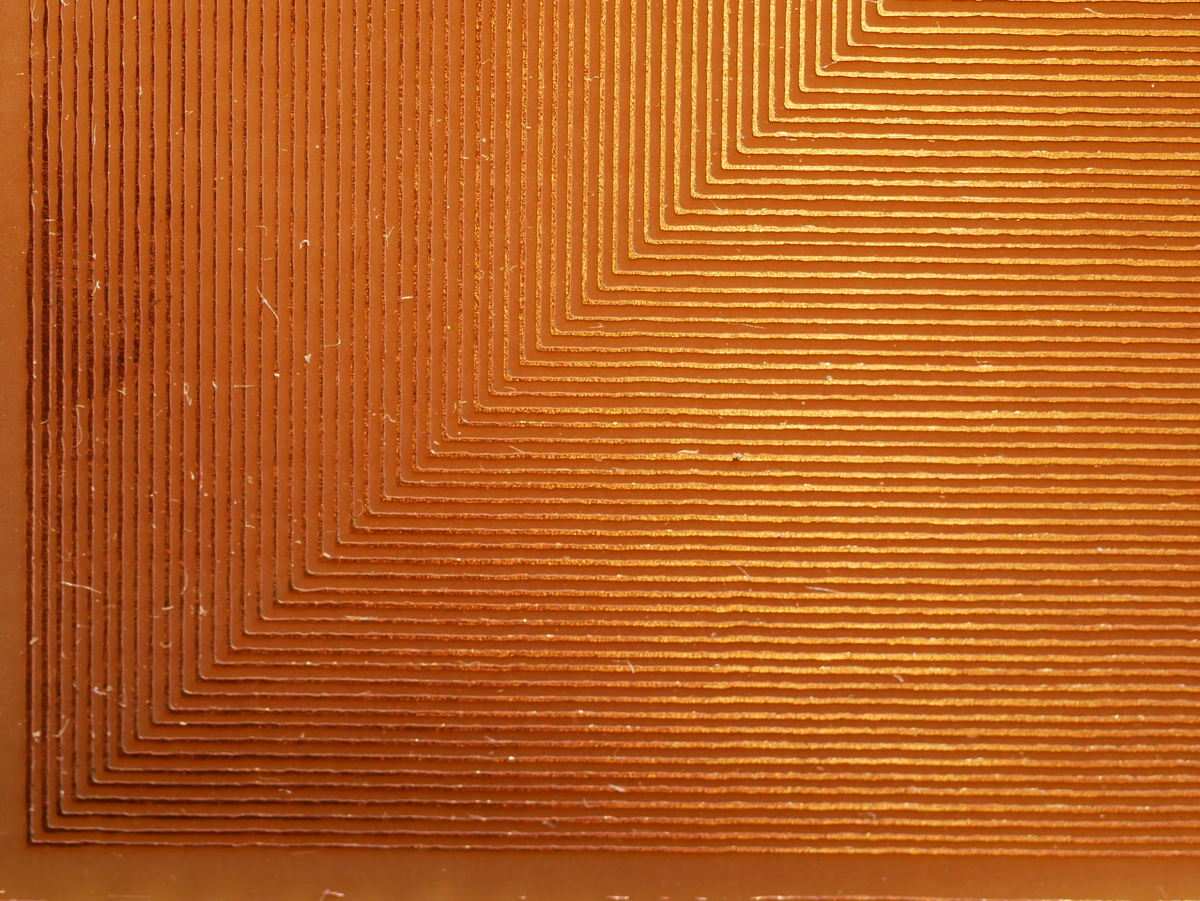

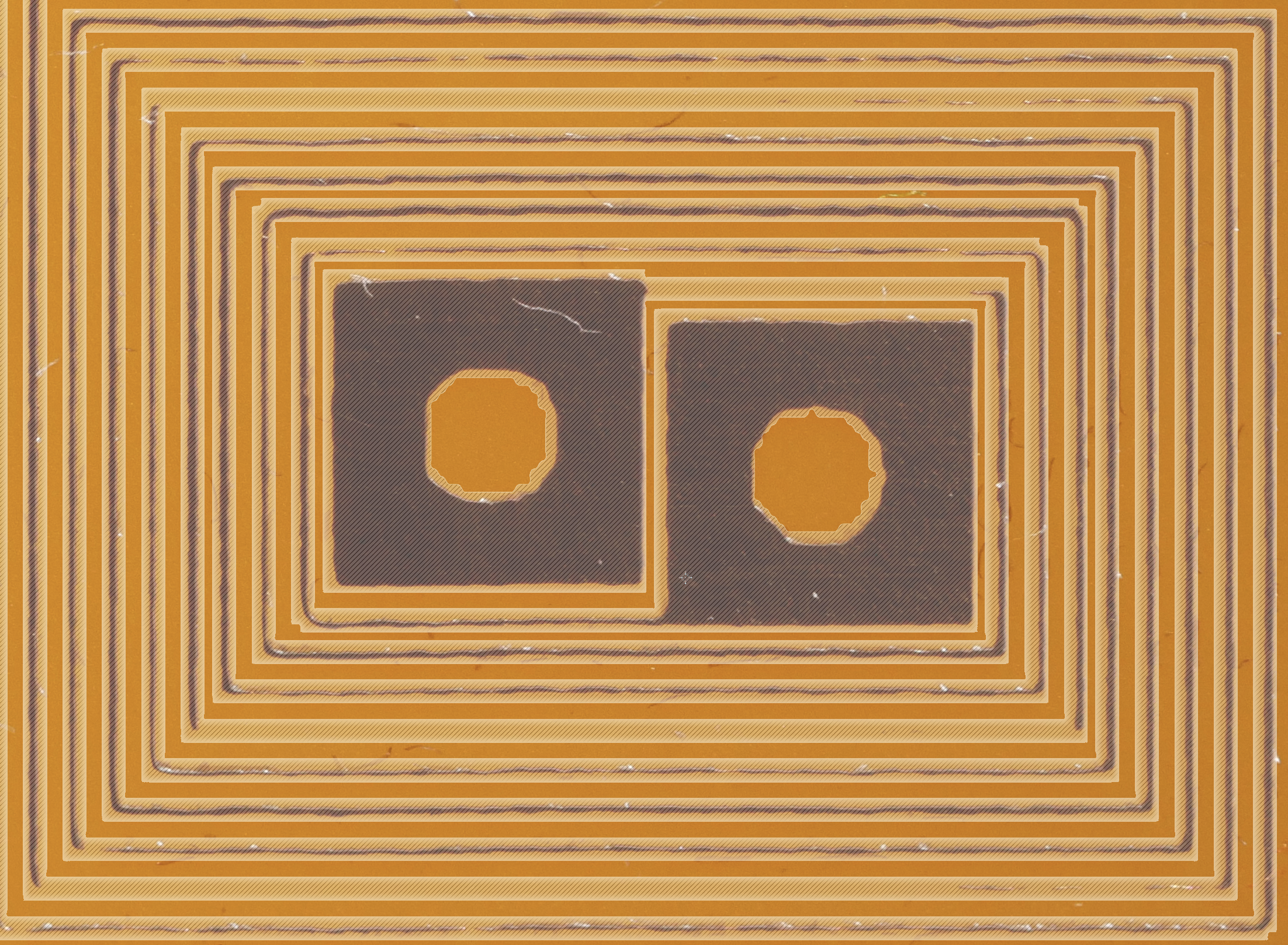

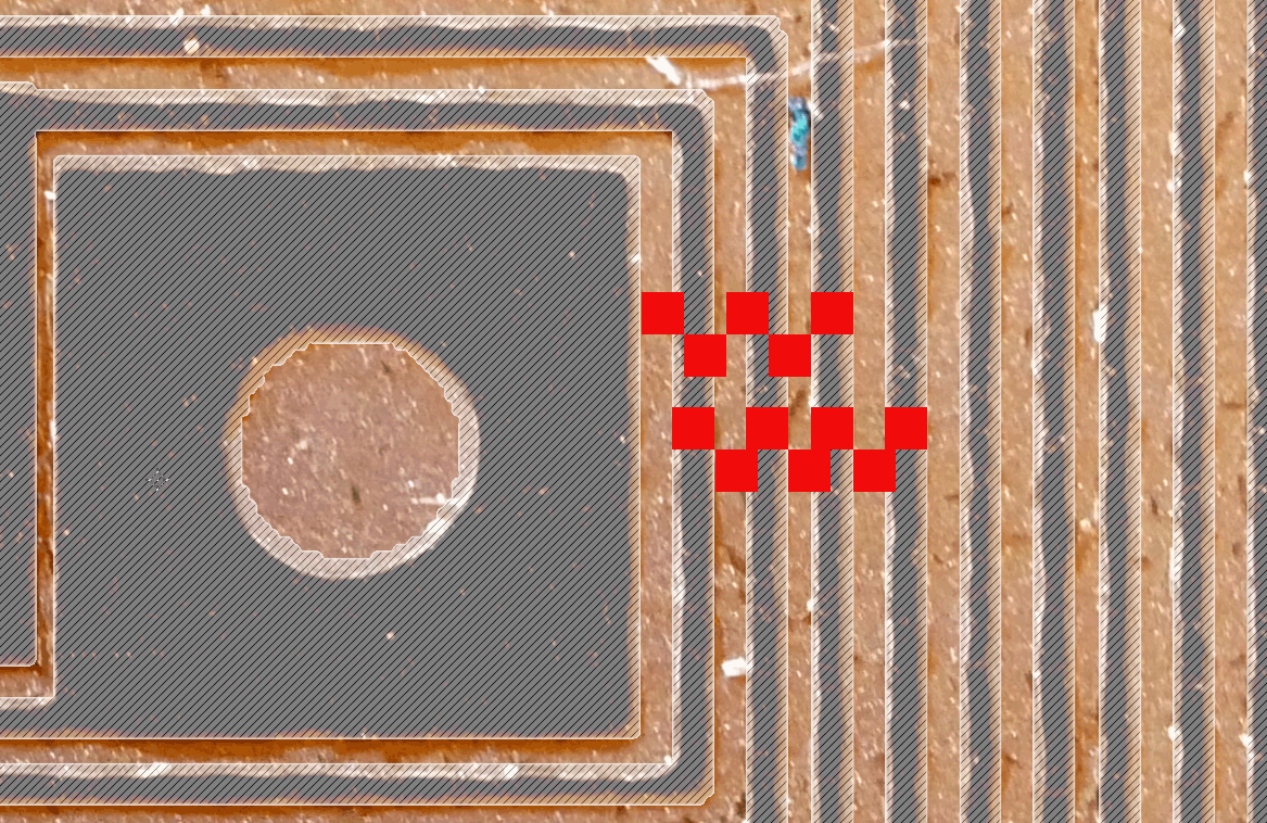

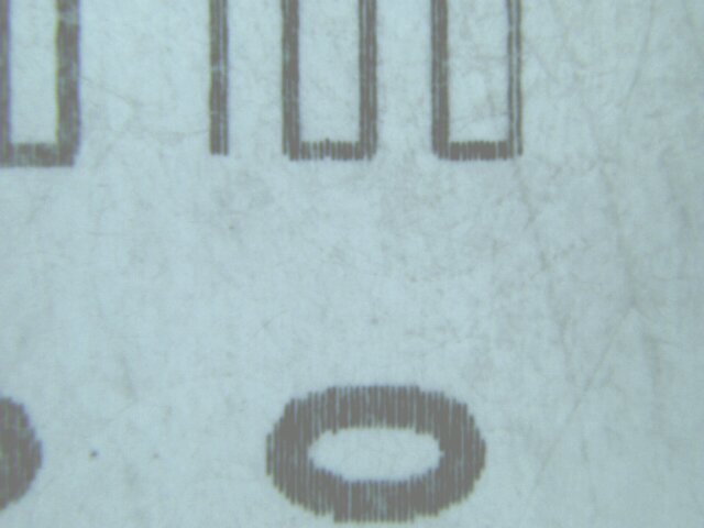

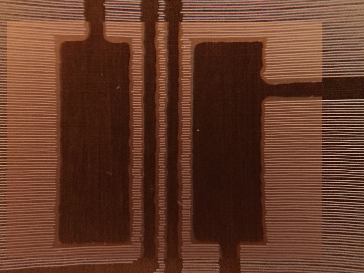

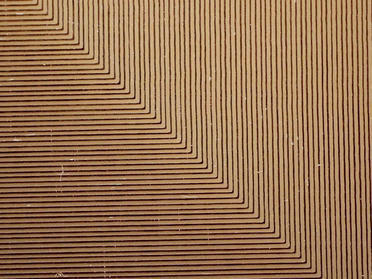

Hier mal ein paar Makroaufnamen von der aktuellen Platine in Produktion. Belichtet mit 1016 dpi. Man sieht jeden Laserstrich, es scheint ich habe diesmal den Fokus besser erwischt. Bin bespannt, ob die beim Entwickeln was wird - das Problem ist ja, dass besserer Fokus gleich zu höherer Leistung pro Fläche führt. Nachtrag: Das war leider nichts, überbelichtet. Da hat es mir sogar 8-10mil Leiterbahnen gekillt.
Bilde ich mir das nur ein, oder fehlt beim Belichten jede 8. Zeile? Das wäre ein Bit pro Byte.
Guido B. schrieb: > Bilde ich mir das nur ein, oder fehlt beim Belichten jede > 8. Zeile? Das wäre ein Bit pro Byte. Ja, da rätsle ich auch woher das kommt. Es scheint so zu sein, dass jede 8. Zeile weiterrutscht und mit der 9. Zeile fast zusammenfällt, man kann nach der Lücke immer ganz leicht sehen, dass das nächste 2 Zeilen sind. Entweder ich habe Rundungsfehler in meiner Koordinatenberechnung (das glaube ich aber nicht, es wird mit float gerechnet). Oder es ist ein Stepper-Motor-Effekt.
Wenn es in der gerasterten Vorlage wäre, müsste man es auch beim Hineinzoomen erkennen können. Ich vermute auch eher ein Timingproblem oder Ähnliches.
Hallo Conny, Ich habe dich schon vermisst. Ich dachte du bist schon fertig ;) Wie breit sind diese Linien eigentlich? Richard
Richard B. schrieb: > Ich habe dich schon vermisst. > Ich dachte du bist schon fertig ;) Nein, noch nicht fertig. Ich habe es das eine oder andere Mal geschafft erfolgreich zu belichten, aber so richtig prozesssicher ist das ganze noch nicht. Zweiseitig (Hin-/Rückweg) klappt noch nicht, und ich habe noch keine zweiseitige Platine belichtet, das ist gerade in Arbeit. > Wie breit sind diese Linien eigentlich? Das fotografierte Achteckige ist ein Via mit 1.27mm Außendurchmesser und 0.6mm Bohrung. Wenn nun die Bohrung aus 21 Linien besteht (grad abgezählt), dann ist die Linie 0.6/21 = 0.028mm dick (ca. 1mil). Wobei zwischen den Linien noch ein kleiner Spalt ist. Das täuscht aber bzgl. der eigentlichen Belichtung. Denn was man hier sieht ist "verbrannter" Lack im Zentrum des Laserpunkts, daneben reicht die Energie immer noch aus zur erfolgreichen Belichtung. Und deshalb war der Versuch auch überbelichtet, weil es am Rand so stark überstrahlt hat, dass sogar 10mil Leiterbahnen dabei draufgingen. Dass 1-2mil mehr weggehen, das kenn ich ja schon, hier waren es dann offensichtlich 3-4mil und damit löst sich eine 8-10mil Bahn teilweise in Luft auf. Vorhin nächster Versuch mit 508dpi (letzter 1016dpi) und selber Leistung. Das war wiederum zuwenig, es blieben kleine Linien zwischen den Laserbahnen stehen, die ewig brauchten zum abätzen, damit war die ganze Platine dann stark überätzt und die Kanten wurden fransig, die Restringe zu klein etc. Brauchbar wäre die Platine aber gewesen, wenn ich nicht Vor-/Rückseite 2mm verschoben gehabt hätte :-) Gerade läuft eine Belichtung mit 7500mm/min, 508dpi, 20% mehr Leistung (76mA, ~20mW) und einer Zugabe von 1 Pixel.

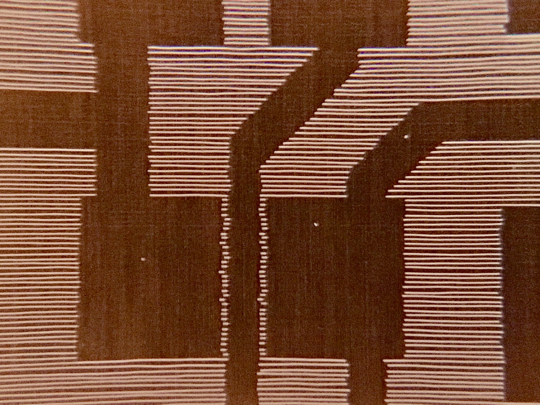

Hallo Conny, deine Linien sehen so ähnlich aus wie bei mir und meinem ersten Drucker. Was man bei dir sieht ist, dass du immer noch Vibrationen auf deinen Achsen hast. Die Linien sind ein bisschen gewellt. Das muss man sehen ob das ein Problem ist. Die Abstände zwischen deinen Zeilen (jede 8.) kommt von deinem Microschrittbetrieb. Die Motoren sind halt nicht ideal und rasten bei Erreichen jedes Halb- oder Vollschrittes ein. Das kommt drauf an ob du mit 1/8 oder 1/16 fährst. Diesen Effekt kannst du durch Software nicht weg bekommen. Das ist mechanisch in den Motoren verankert. Bei meinem Drucker habe ich das über ein Getriebe für den Vorschub gelöst. Da ist die rechnerische Auflösung dann 10 mal höher. Dann sieht man diesen Effekt nicht mehr so sehr. (Klar man muss ja auch für den gleichen Weg 10 Microschritte machen) Bei deinem Drucker ist die Mechanik fertig. Da wird diese Lösung wahrscheinlich nicht gehen. Grüße, Jens

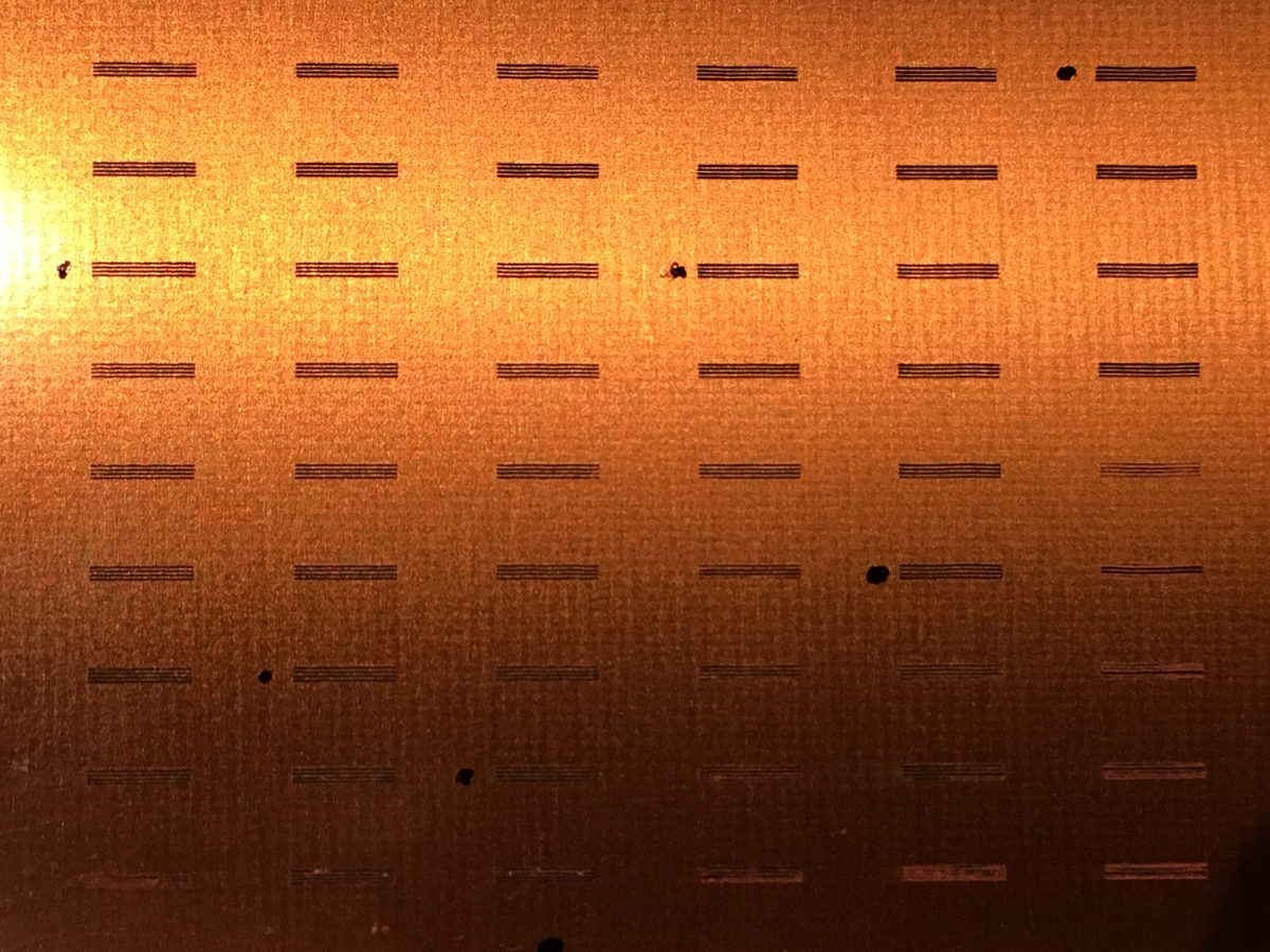

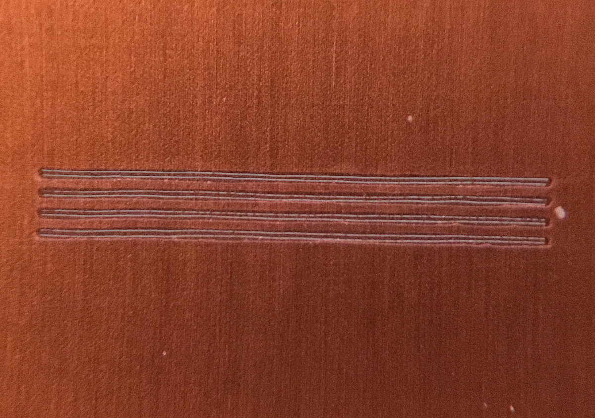

Conny G. schrieb: > > Gerade läuft eine Belichtung mit 7500mm/min, 508dpi, 20% mehr Leistung > (76mA, ~20mW) und einer Zugabe von 1 Pixel. Makrofotos davon, bin gespannt, wie sich das entwickelt. Die Verschiebung nach jeder 4. Zeile (vorher 8 bei 1016dpi) gibt es hier auch, fällt aber kleiner aus. Interessant ist der Jitter bei den ganz schmalen Pixeln.
Jens schrieb: > Hallo Conny, > > deine Linien sehen so ähnlich aus wie bei mir und meinem ersten Drucker. > Was man bei dir sieht ist, dass du immer noch Vibrationen auf deinen > Achsen hast. Die Linien sind ein bisschen gewellt. > Das muss man sehen ob das ein Problem ist. Das sieht man am meisten bei der Bohrung von 2,8mm (letztes Bild). Das ist die Seite wo er losfährt nach dem Zeilenwechsel. Logischerweise sind die Vibrationen dort am stärksten. > Die Abstände zwischen deinen Zeilen (jede 8.) kommt von deinem > Microschrittbetrieb. Das dachte ich mir, danke für die Bestätigung. > Die Motoren sind halt nicht ideal und rasten bei Erreichen jedes Halb- > oder Vollschrittes ein. > Das kommt drauf an ob du mit 1/8 oder 1/16 fährst. Diesen Effekt kannst > du durch Software nicht weg bekommen. Das ist mechanisch in den Motoren > verankert. Bei meinem Drucker habe ich das über ein Getriebe für den > Vorschub gelöst. Da ist die rechnerische Auflösung dann 10 mal höher. > Dann sieht man diesen Effekt nicht mehr so sehr. (Klar man muss ja auch > für den gleichen Weg 10 Microschritte machen) > Bei deinem Drucker ist die Mechanik fertig. Da wird diese Lösung > wahrscheinlich nicht gehen. Nein, das kann ich hier nicht ändern. Bei 508dpi ist es auch schon sehr viel weniger stark. Aber ich kann auch damit leben, wenn ich die bisher erreichten guten Ergebnisse sicher reproduzieren kann. Wenn ich dann noch zweiseitig hinbekomme, dann ist alles prima.
Hallo Conny, bei mir hat es geholfen den Motorstrom zu reduzieren. Senke den Strom auf den Wert, dass die Achsen gerade noch so laufen aber keinen Ausfall haben. Das Rasten ist vom Strom abhängig. Aber das hohe Drehmoment, dass die Motoren liefern können brauchst du ja vielleicht nicht. Gruß, Jens

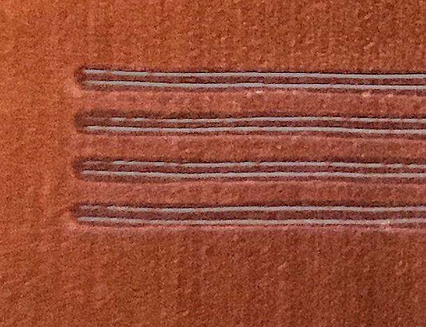

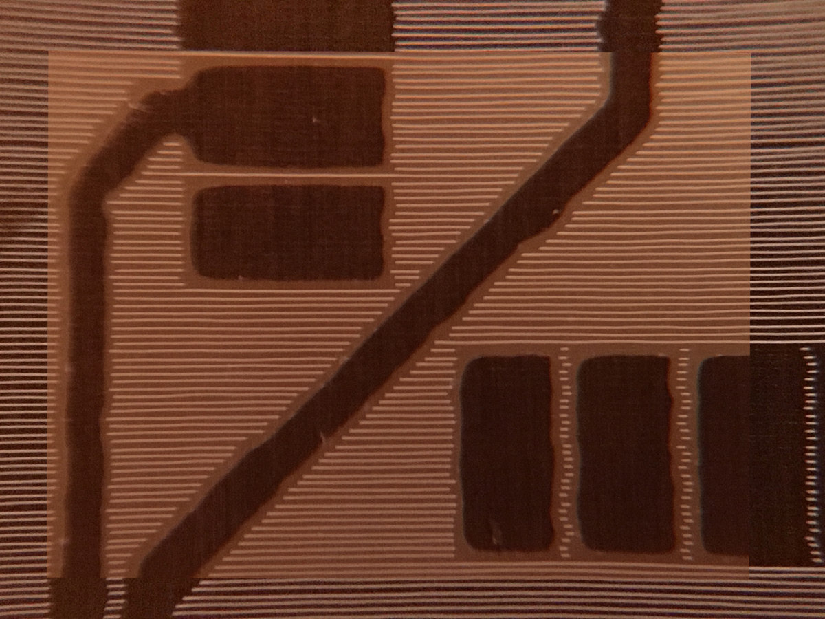

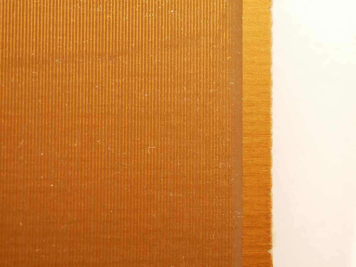

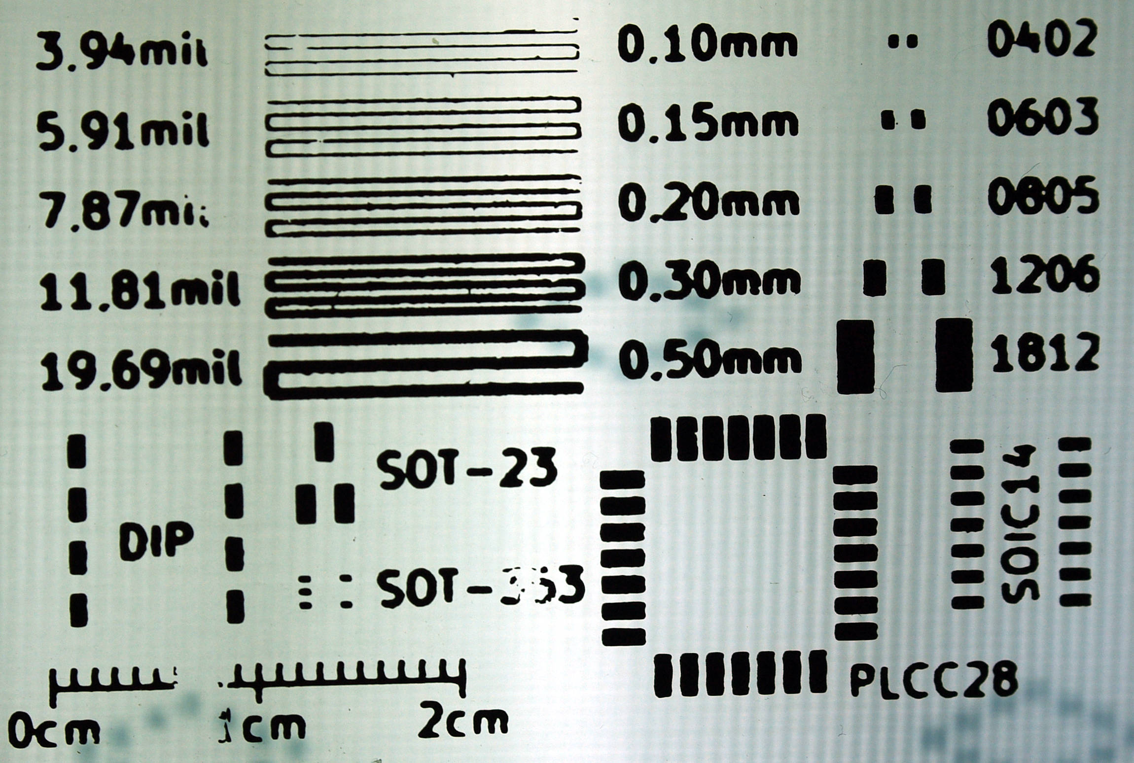

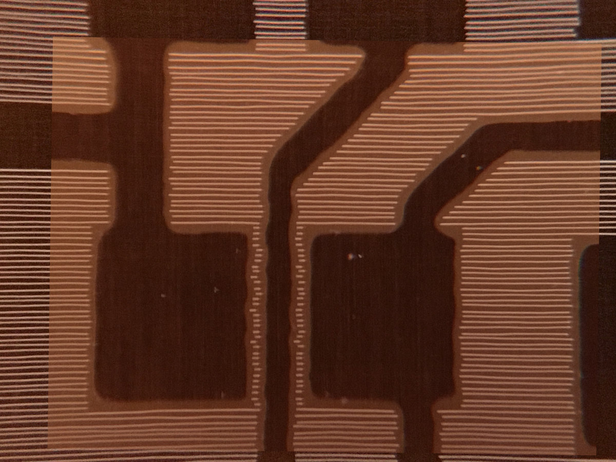

Hier mal ein paar Overlays zwischen Makroaufnahmen der Belichtung und der geätzten Platine. Die Linien spiegeln die Auflösung von 508dpi wider, der Abstand ist damit 0,05mm. Also sind die verfärbten/"verbrannten" Streifen ca. ein Drittel davon breit, also 0,3 x 0,05mm = 0,015mm. Das Laser-Oval ist vertikal ausgerichtet. In Overlay2 wird der Kanal zwischen 2 Pads durch nur eine Linie belichtet. Die Laserleistung außerhalb des verfärbten Bereichs reicht noch für die Belichtung von 2,5-3 Pixeln in y-Richtung aus. D.h. die Taktik 1 Pixel zuzugeben um Netto beim geplanten Pad/Bahn zu bleiben passt recht gut. Dann ist also die effektive Pixelgröße des Lasers bei dieser Leistung etwa 2,5 x 0,05mm = 0,125mm. Ca. 200dpi. Wenn aber nun die Laserleistung im Zentrum von 0,015mm so viel stärker ist als außerhalb in dem Ring von 0,125mm, dann müsste man doch mit der Laserleistung noch deutlich geringer gehen können und damit ein Punktgröße von deutlich geringer als 0,125mm und etwas größer als 0,015mm erreichen können. Das mal mit dem Datenblatt verglichen möchte man meinen ein Drittel/Viertel müsste schon erreichbar sein, also 0,03 bis 0,04mm oder irgendwas 600-800dpi.
Conny G. schrieb: > Wenn aber nun die Laserleistung im Zentrum von 0,015mm so viel stärker > ist als außerhalb in dem Ring von 0,125mm, dann müsste man doch mit der > Laserleistung noch deutlich geringer gehen können und damit ein > Punktgröße von deutlich geringer als 0,125mm und etwas größer als > 0,015mm erreichen können. Dazu habe ich jetzt eine Belichtungsreihe mit 508dpi gemacht und 5mm Stücke von 4mil Leiterbahnen belichtet. Sie bestehen dann aus 2 Streifen Belichtung im Abstand von 0,5mm (508dpi) und Zwischenraum 2 Streifen à 0,5mm. Die Belichtung erfolgte mit den Geschwindigkeiten 2500, 3750, 5000, 7500, 10000, 12500 mm/min und mit -12% bis +12% in 3%-Schritten um den bisher als den besten festgestellten Wert bei 7500mm/min. Der "Sweet Spot" liegt im Ergebnis bei 5000mm/min und 67mA LD-Strom, das müsste ca. 15mW Laserleistung sein. Bei höheren oder geringeren Geschwindigkeiten werden die vertikalen Schwingungen größer (wobei überwiegend immer noch verkraftbar), bei den 67mA ist der Kompromiss aus "vollständig belichtet und weggeätzt" vs. der Größe des Laserpunkts am besten. Bei diesen Parametern ist der effektive Laserpunkt / Belichtungspunkt nur minimal größer als 2mil / 0,5mm. 4mil-Strukturen sind damit sicher darstellbar. Ein vorheriger Test mit nur 1 Streifen (= 2mil) zeigte, dass auch das klappen sollte, liegt aber nicht mehr im sicheren Bereich, da könnte es schon mal minimale Kurzschlüsse geben. Also ist eine Auflösung von 500dpi erreichbar, wenn man mit der Laserleistung an die unterste Grenze geht.
Conny G. schrieb: > Dazu habe ich jetzt eine Belichtungsreihe mit 508dpi gemacht und 5mm > Stücke von 4mil Leiterbahnen belichtet. Sie bestehen dann aus 2 Streifen > Belichtung im Abstand von 0,5mm (508dpi) und Zwischenraum 2 Streifen à > 0,5mm. Reden wir hier von 2mil oder von 0,5mm?
Richard B. schrieb: > Conny G. schrieb: >> Dazu habe ich jetzt eine Belichtungsreihe mit 508dpi gemacht und 5mm >> Stücke von 4mil Leiterbahnen belichtet. Sie bestehen dann aus 2 Streifen >> Belichtung im Abstand von 0,5mm (508dpi) und Zwischenraum 2 Streifen à >> 0,5mm. > > Reden wir hier von 2mil oder von 0,5mm? Ah, Typo... von 0,05mm = 2mil.

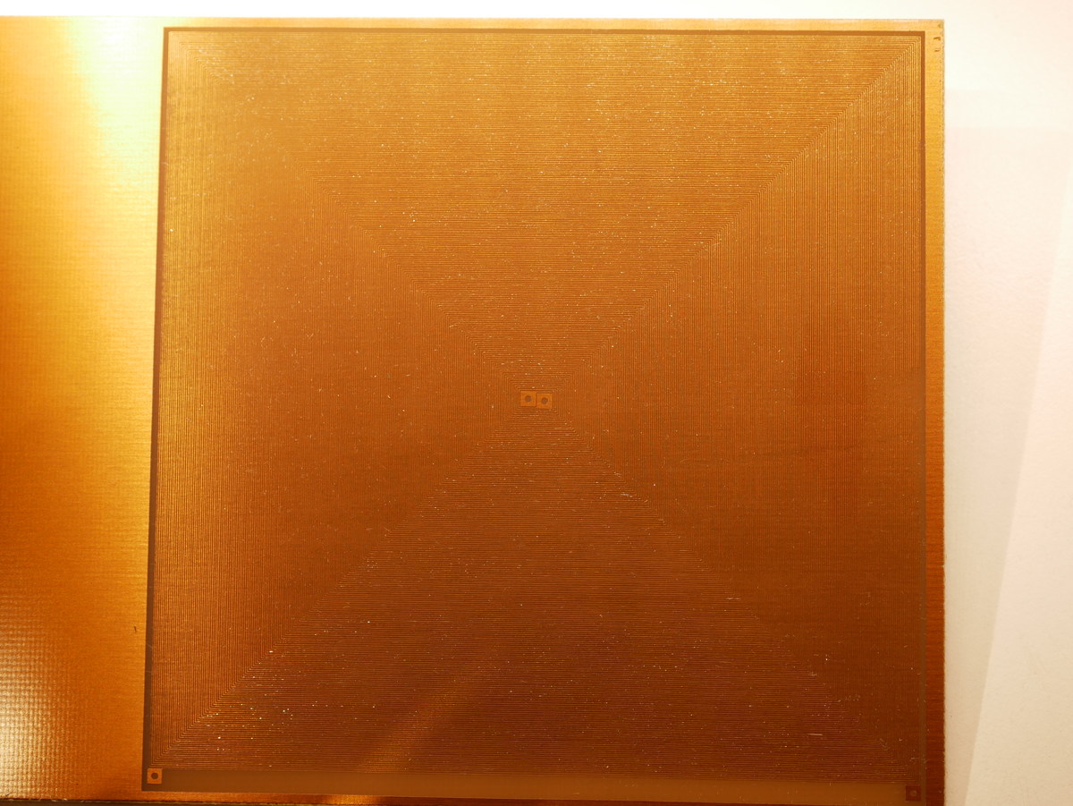

Hallo Leute, ich habe bei meiner letzten Platine wieder einmal festgestellt, dass der Laserfokus eine starke Limitation für die Qualität ist. Eine Optik für den Laser zu bekommen oder zu bauen scheint eher aufwändig/teuer zu sein. Dann fiel mir die Tage mal ein, dass doch die Stereolithographie-3D-Drucker, die mit UV-Laser das Harz aushärten einen guten Fokus haben müssten. Kann man evtl. diese Lasereinheiten als Ersatzteil bestellen? Lg, Conny
#4653676
Das ist einer der Gründe, warum ich nicht weiter bin. Das wichtigste, nämlich Fokus und Randschärfe gibt keiner an. Ein Blu Ray Player kann mindestens fokusieren.

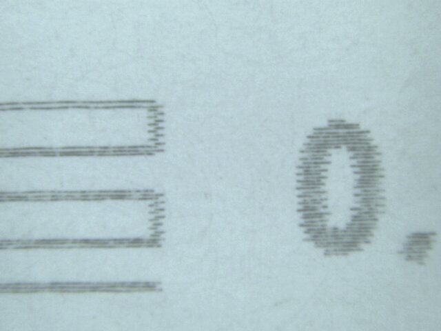

Hallo, die ersten Laserversuche auf Thermopapier habe ich jetzt auch erfolgreich abgeschlossen. Es geht noch langsam, da sonst das Thermopapier nicht reagiert und nur einseitige Belichterfahrt, aber der Rest kommt schon noch. Mir gefällt das Ergebnis, Maßhaltigkeit ist gegeben, Auflösung ausreichend. Im Detail sieht man, dass die Fokussierung besser ist als die gewünschten 50,8 µm/Pixel (500 DPI), völlig ausreichend. Natürlich gibt es noch viel zu tun, bis die erste Platine belichtet wird, ich habe es ja nicht eilig. Grüße, Guido
#4683817
Hallo Guido, das sieht "echt scharf" aus. Gratuliere. Wie / mit welcher Technik machst Du das jetzt? CNC-Plotter? Sei mir bitte nicht böse, aber Alzheimer & Co. haben das schon wieder verdrängt. Einen kleinen Mecker habe ich noch: Bei der großen Auflösung (19,69 mil) fällt extrem auf, dass Du die "Kurven" rein Digital mit der aktuellen Auflösung "fährst" - da solltest Du noch nachsteuern, das wirkt "pixelig". Gruß Dieter
Guido B. schrieb: > Im Detail sieht man, dass die Fokussierung besser ist als > die gewünschten 50,8 µm/Pixel (500 DPI), völlig ausreichend. Hi Guido, das sieht auf dem Thermopapier nur so aus. Das wird auch nach der Belichtung und vor dem Entwickeln auf dem Lack erstmal so aussehen. Durch's Entwickeln werden die Striche aber dann sehr viel dicker, 2-3x so dick. Der Knackpunkt ist, dass die Energieverteilung des Laserpunktes eine gauss'sche Verteilung hat, also nimmt vom Zentrum nach außen ab. Nun ist die Frage ab welcher Schwelle das Thermopapier oder der Schutzlack reagieren. Je nachdem fällt der resultierende Punkt kleiner oder größer aus. Thermopapier reagiert träge auf die Laserenergie also bleibt der (sichtbare) Punkt sehr klein. Der Lack reagiert sehr viel schneller, da wird der Punkt eher die Größe für 200-300 dpi haben. Man kann in Grenzen noch mit der Laserleistung zurück oder der Fahrgeschwindigkeit hoch, aber meiner Erfahrung nach ist es schwierig echte 500 dpi Auflösung zu erreichen. Bei mir ist es so, dass ich zwar mit einer Belichtungsserie (Striche mit verschiedenen Laserleistungen) ermittelt habe, wo der Punkt maximal klein ist. Aber an dem Punkt ist das Entwickeln etwas tricky, weil sich der Lack dann schlecht löst und man schnell am Überätzen ist, wenn man das dort ausgleichen zu versucht. Lg, Conny

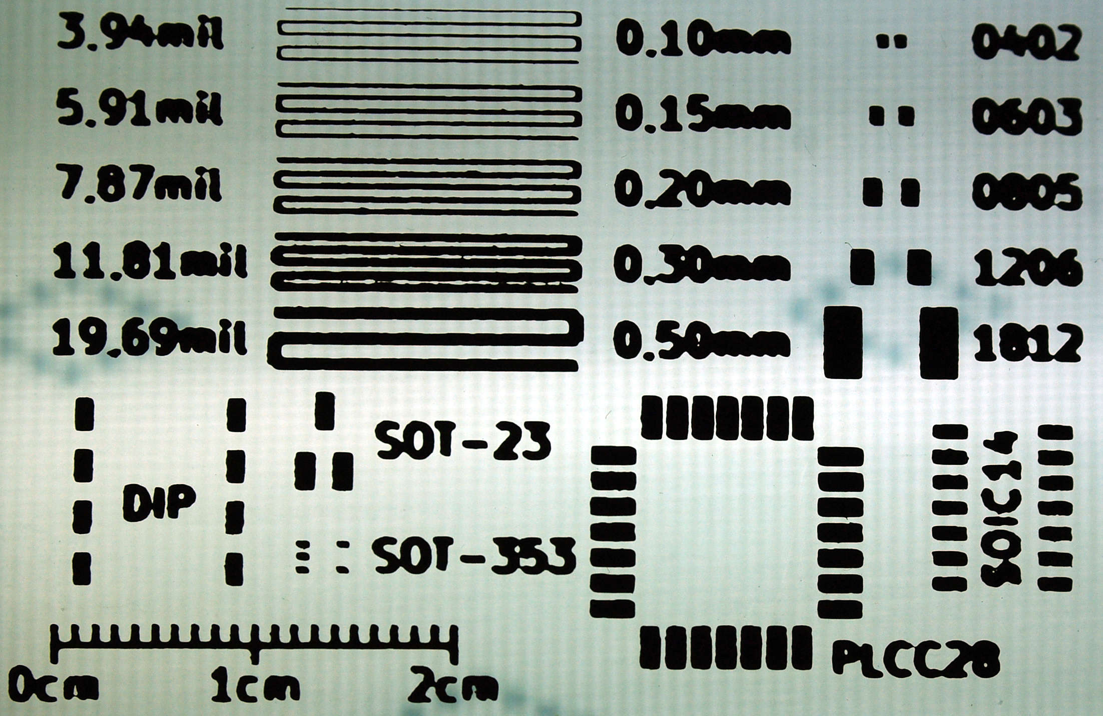

Nein, ist eine geätzte Platine, durchleuchtet. Eigentlich müsste ich noch fast einen Faktor 10 bei der Reduzierung der Laserleistung hinbekommen. Werde ich später mal probieren.

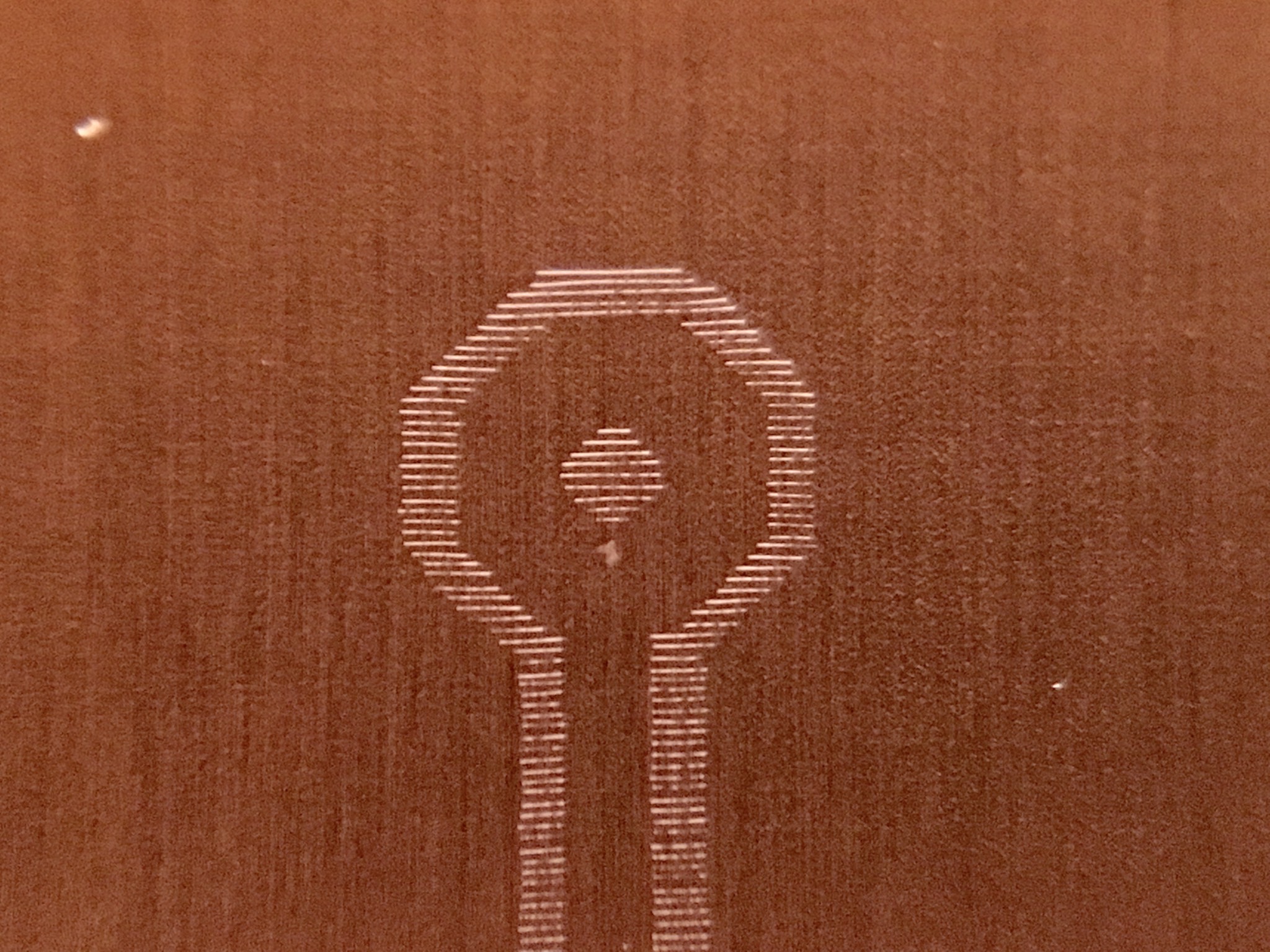

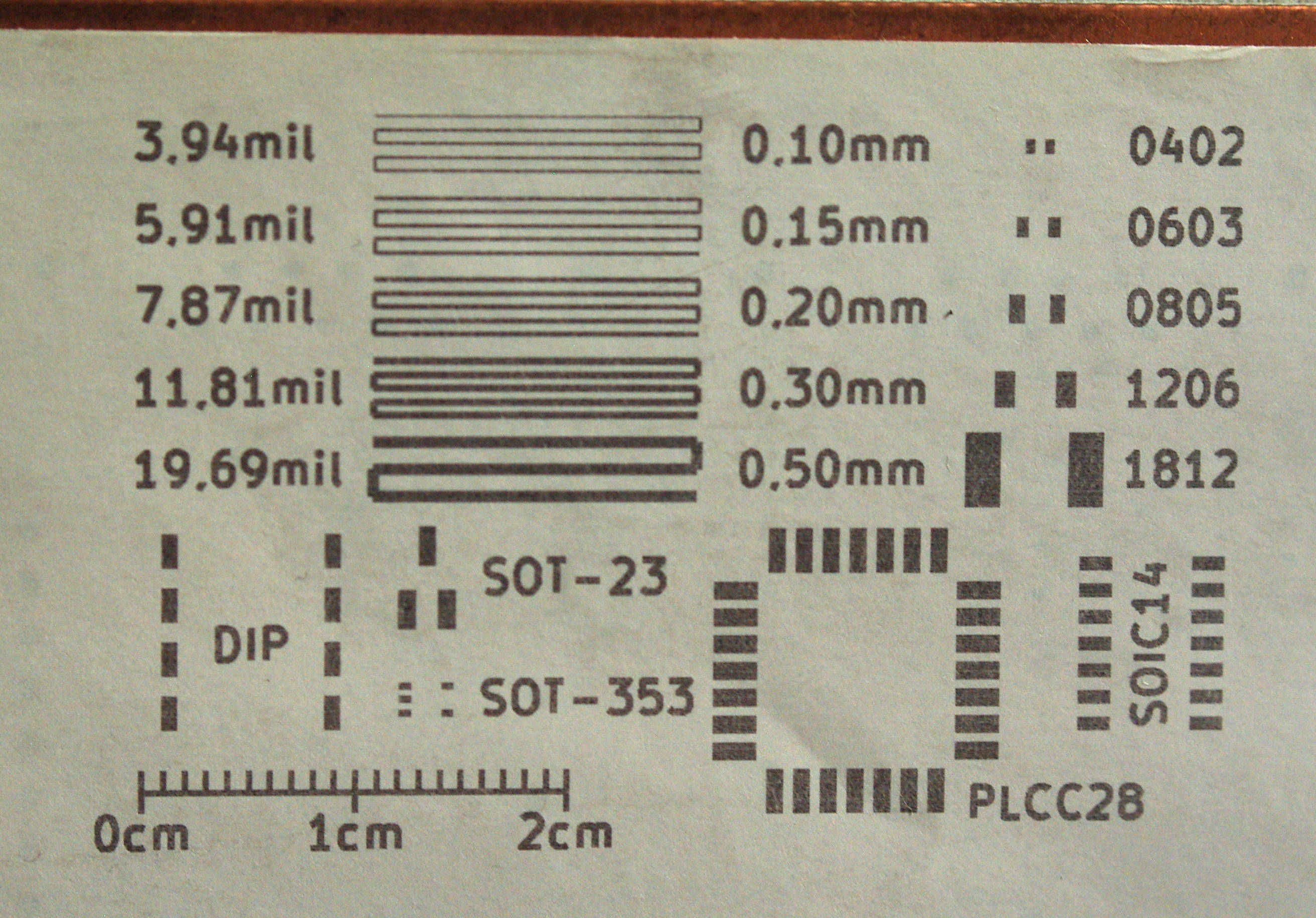

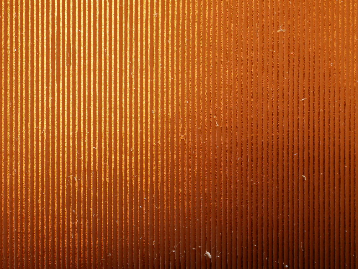

So, nächster Versuch, Laserleistung jetzt knapp über der Laserschwelle. Damit ist die Belichtungsdauer schon zu knapp, wie man an der 0,1-mm-Linie sieht. Die groben Fehler resultieren aus Fehlern beim Laminieren, passiert mir sonst eigentlich nicht. :) Als Nächstes probiere ich langsamere Fahrt, wenn ich mir das Ergebnis beim PLC28 angucke, könnte das was bringen. Und natürlich auch noch Belichten nur von einer Seite, dann halt mit längerer Belichtungsdauer. Grüße, Guido
Hallo alle, ich werde die Laserdiode per PWM ansteuern. Dann kann ich alle wichtigen Parameter wie Laserintensität, Fahrgeschwindigkeit, plotten in beide Richtungen oder nur in einer und mehr einstellbar machen. Dafür brauche ich natürlich eine schnellere Ansteuerung für die Laserdiode und die habe ich schnell geplottet. Noch nicht optimal, die Intensität war noch zu hoch, aber für so einfache Sachen geht es, brauchbar ist die Platine schon. Und Spaß macht das auch, wenn man fast aus dem Kicad raus die Sache plottet und nicht erst Folien erstellen muss. Das kleine Stückchen (35 x 35 mm²) benötigt ca. 4,5 Minuten, ganz ok. Für solche Kleinigkeiten werde ich ev. auch wieder vorbeschichtetes Bungardmaterial anschaffen, also noch eine Invertierung im Menü vorsehen. Ich bin optimistisch! Grüße, Guido

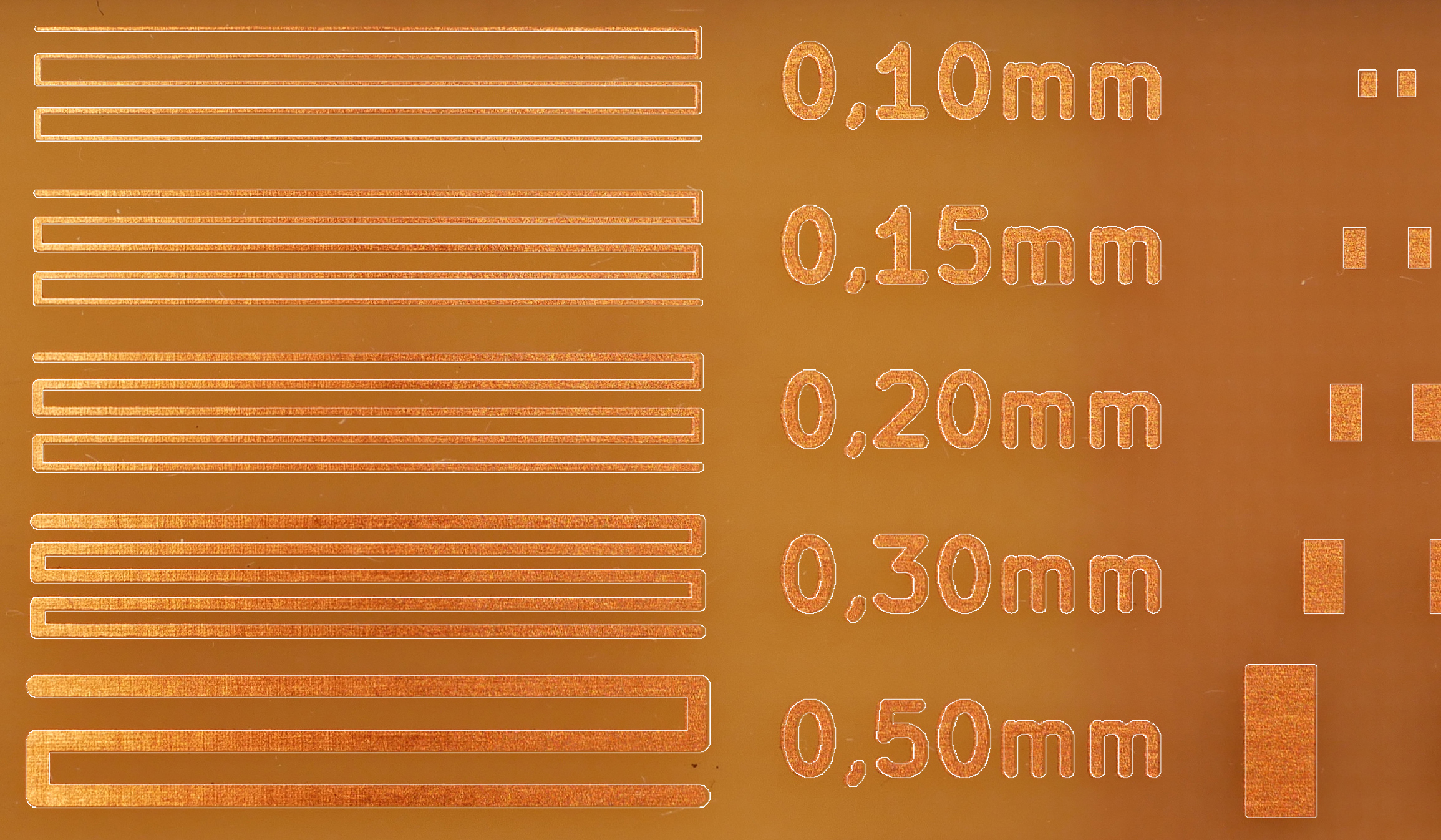

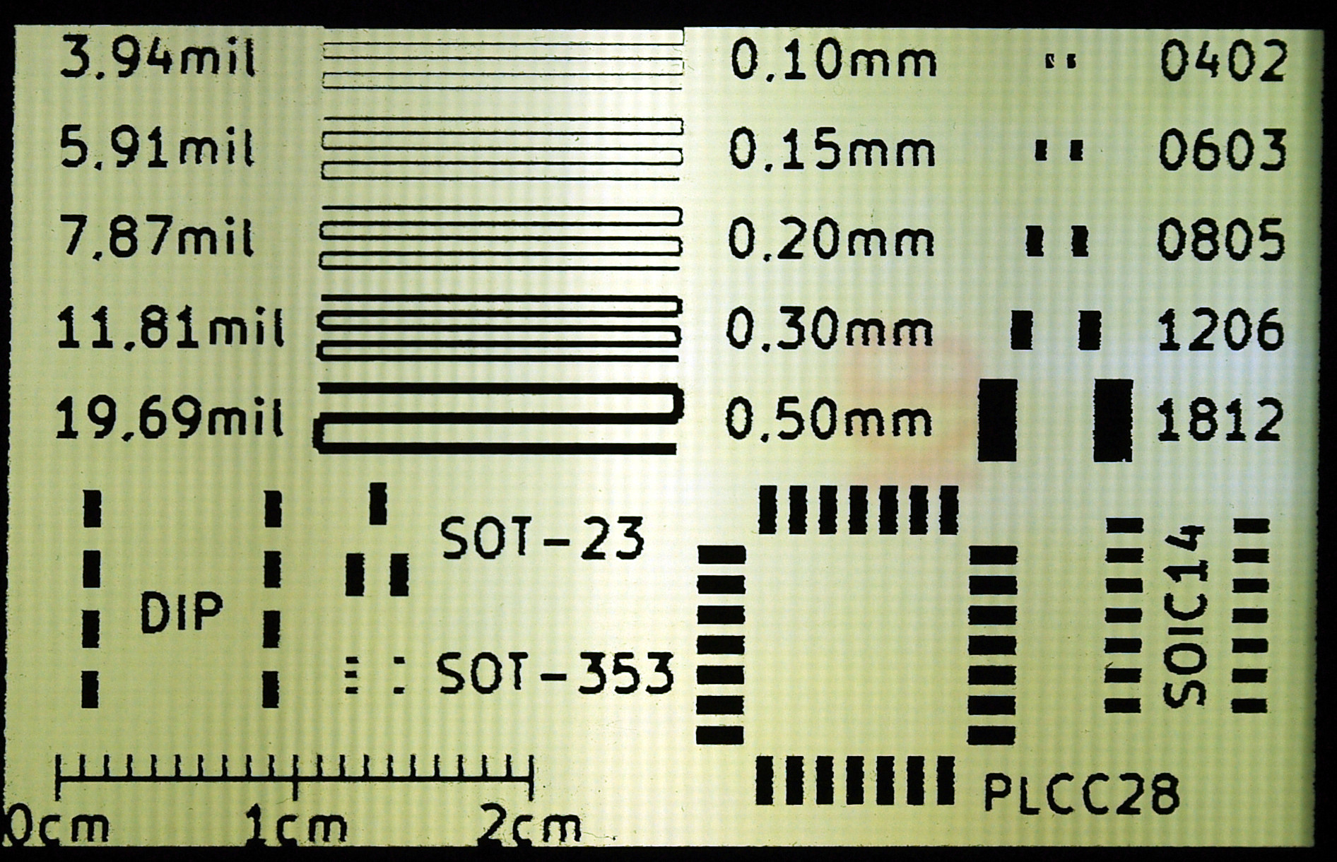

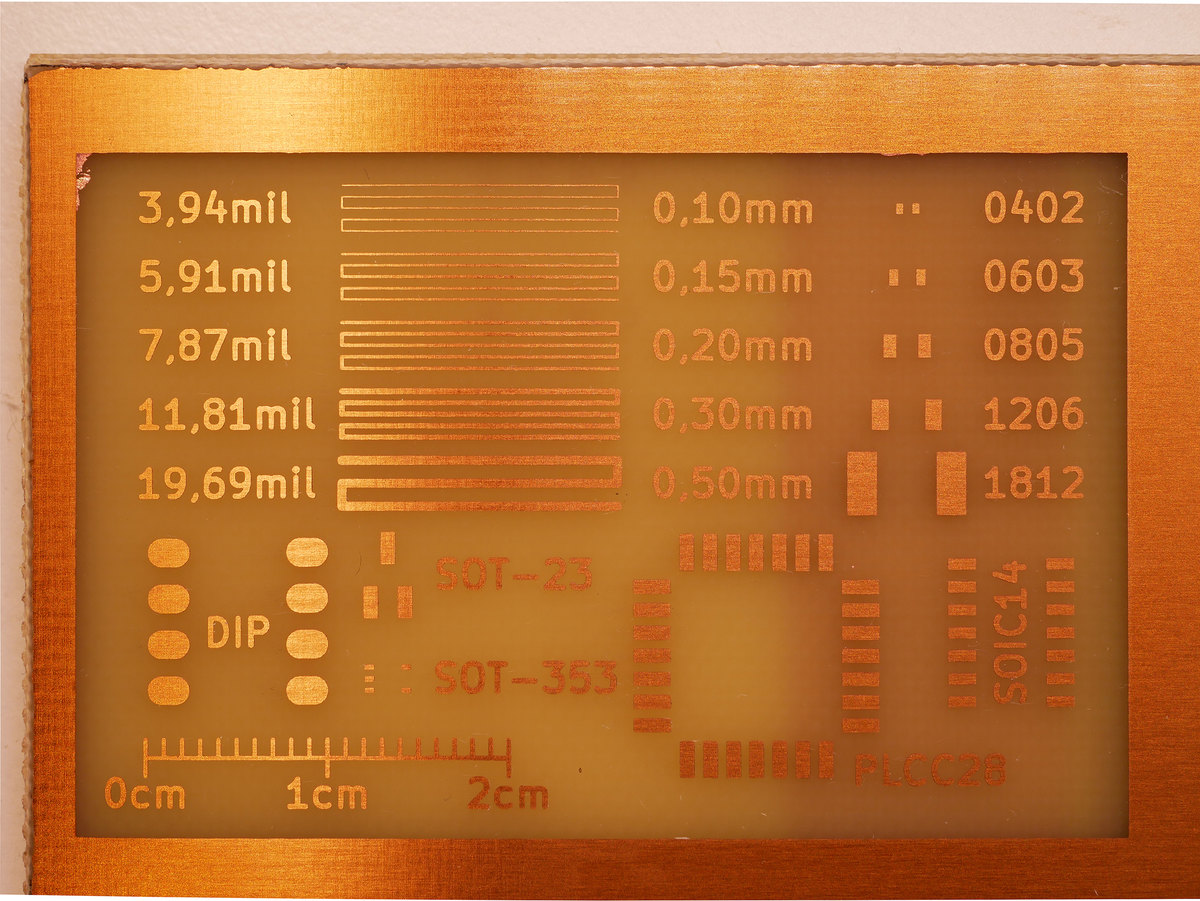

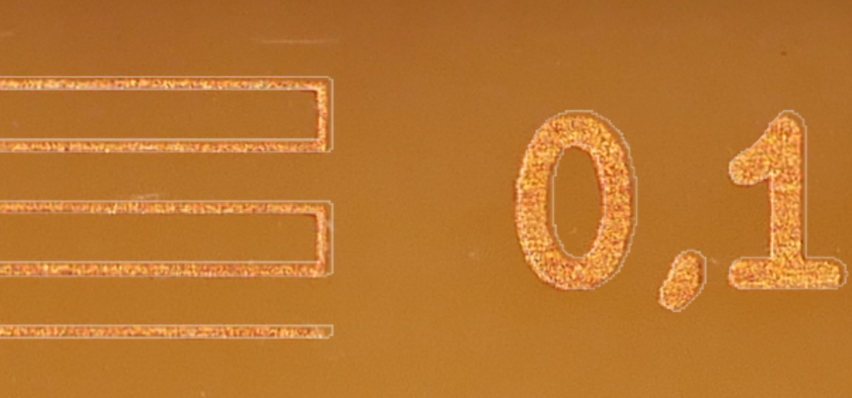

So, mehr als 20 Versuche später bin ich jetzt zufrieden. Das funktioniert ausreichend gut. Grüße, Guido
Guido B. schrieb: > So, mehr als 20 Versuche später bin ich jetzt zufrieden. > Das funktioniert ausreichend gut. > > Grüße, Guido Sieht gut aus! Ist bei Dir auch so, dass die 4mil meistens gehen, es aber nicht garantiert ist? Bei mir immer so. Die 6mil gehen eigentlich immer gut. Welche Geschwindigkeit / Laserleistung fährst Du?
#4742225
Mensch sehr gut! Horizontal und Vertikal ist sehr gleichmäßig. Sehr schön. Grüße, Jens

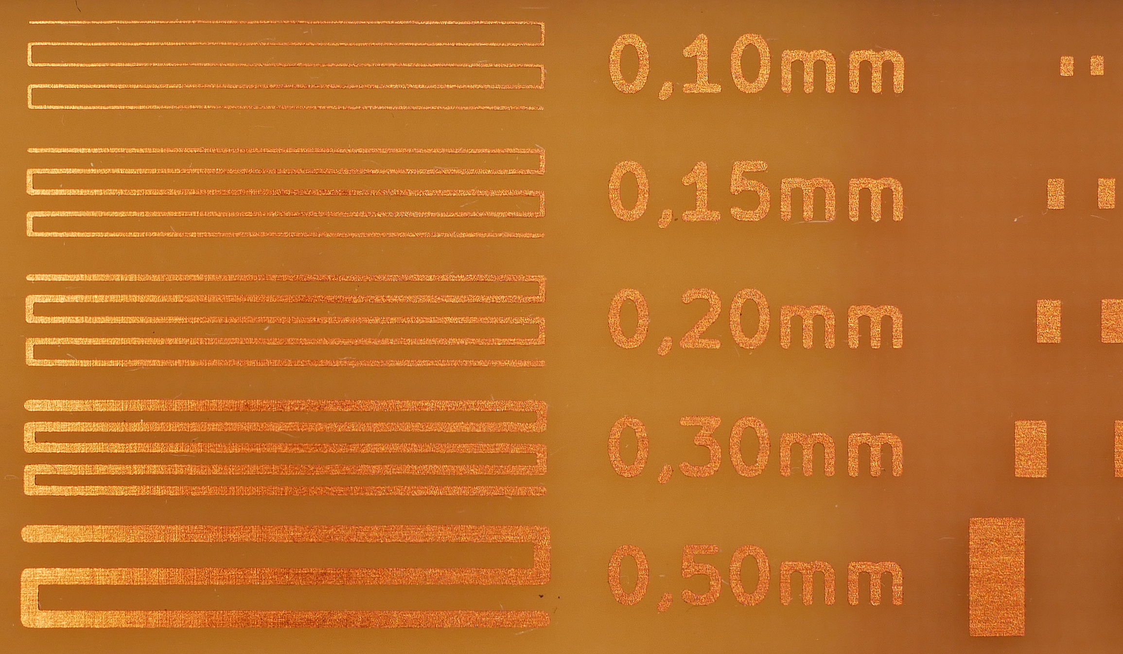

Die oberste Linie bei den 0,1 mm ist sogar nur 2 mil stark und trotzdem durchgehend, 4 mil sind unproblematisch. Plotgeschwindigkeit liegt bei ca. 300 mm/s, die Laserleistung kann ich nur schätzen, so etwas 40 mW. Nachdem ich auf PWM umgebaut hatte, musste ich fast 5 mal mehr Leistung einstellen, als ich vorher geplant hatte. Sie ist aber recht unproblematisch, nach Belichtungsreihen hat man da locker einen Faktor 2, innerhalb des brauchbaren Bereichs (meine PWM läuft mit 500 Takten und von 150 bis 350 Takten Einschaltdauer ist alles brauchbar).
Guido B. schrieb: > Die oberste Linie bei den 0,1 mm ist sogar nur 2 mil stark und > trotzdem durchgehend, 4 mil sind unproblematisch. Ja, das habe ich auch, dass der Laser generell 1-2mil zuviel frisst. Deshalb habe ich auch mit der Zugabe eines Pixels bei 500dpi und bei 1.000dpi experimentiert, das hat stark geholfen die dünnen Strukturen zu stabiliseren. Mit welcher Auflösung druckst Du? Bzgl. Speed/Power: wenn ich so in meine Tabellen schaue liege ich bei den guten Ergebnissen so bei 5000-7500mm/min (80-125mm/min) und 50-70mA Laserstrom.
Hallo Conny, meine Auflösung beträgt 500 DPI, die 2-mil-Linie besteht also aus einem einzigen Laserdurchlauf. Die Stärken der Leiterbahnen stimmen recht exakt mit der Vorlage überein, d.h. ich muss die Layoutparameter nicht anpassen. Vermutlich nimmst du Positivmaterial? Ich betreibe die Laserdiode auch mit 70 mA bei einer Einschaltdauer von 50 %. Das von mir verwendete Photolaminat (Tenting-Resist) ist gegenüber dem Positivmaterial von Bungard nach meiner Erfahrung um einen Faktor 4 empfindlicher. Dann passen unsere Werte ja ganz gut zusammen. Ich mache mal noch einen Test auf Bungardplatine.
Guido B. schrieb: > meine Auflösung beträgt 500 DPI, die 2-mil-Linie besteht also > aus einem einzigen Laserdurchlauf. Die Stärken der Leiterbahnen > stimmen recht exakt mit der Vorlage überein, d.h. ich muss > die Layoutparameter nicht anpassen. Ah, wenn Du Tenting Resist verwendest, dann ist das bei Dir genau umgekehrt - wo der Laser hinkommt, da bleibt das Kupfer stehen. D.h. gerade dünne Strukturen sind da leichter zu bekommen. Ggf. sind eher kleine Abstände schwierig, wenn tendenziell "überbelichtet" wird. Beim Positivmaterial ist das Problem, dass der Laser immer diese 1-2mil zuviel belichtet und schon ist die 4 mil Bahn angeknackst, weil von den 4mil eh nur 2mil übrig bleiben und durch kleine Schwankungen (z.B. Geschwindigkeitsdifferenzen des Schlittens, Vibrationen) auch die schnell mal an der einen oder anderen Stelle weg sind. Ich würde deshalb sagen für die Laserbelichtung wäre allgemein ein Negativmaterial einfacher, weil es ja mehr auf das ankommt was stehen bleibt :-)
Du hast vollkommen Recht Conny! Ich habe gerade eine Belichtungsreihe auf Bungardmaterial durchgeführt. Die Geschwindigkeit habe ich auf 200 mm/s gedrosselt, ab 60 % Einschaltdauer ist eine leichte Strukturierung zu erkennen. Bei den max. 80 % Einschaltdauer ist das Material noch stark unterbelichtet, die einzelnen Linien sind noch zu erkennen, und sieht so gruselig aus, dass ich auf weitere Versuche verzichten werde. Das geht mit Laminat wirklich viel einfacher

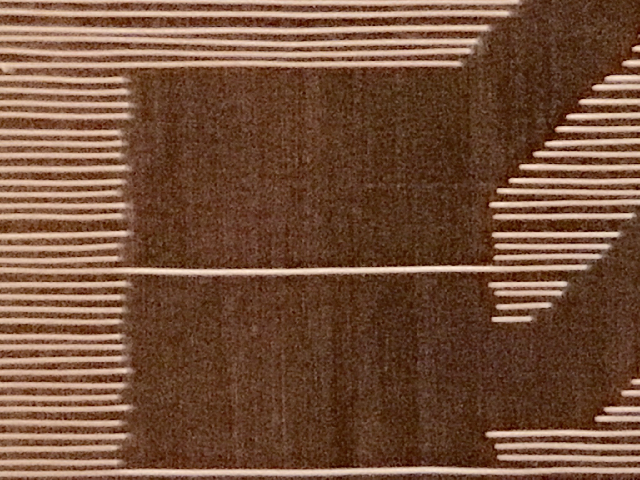

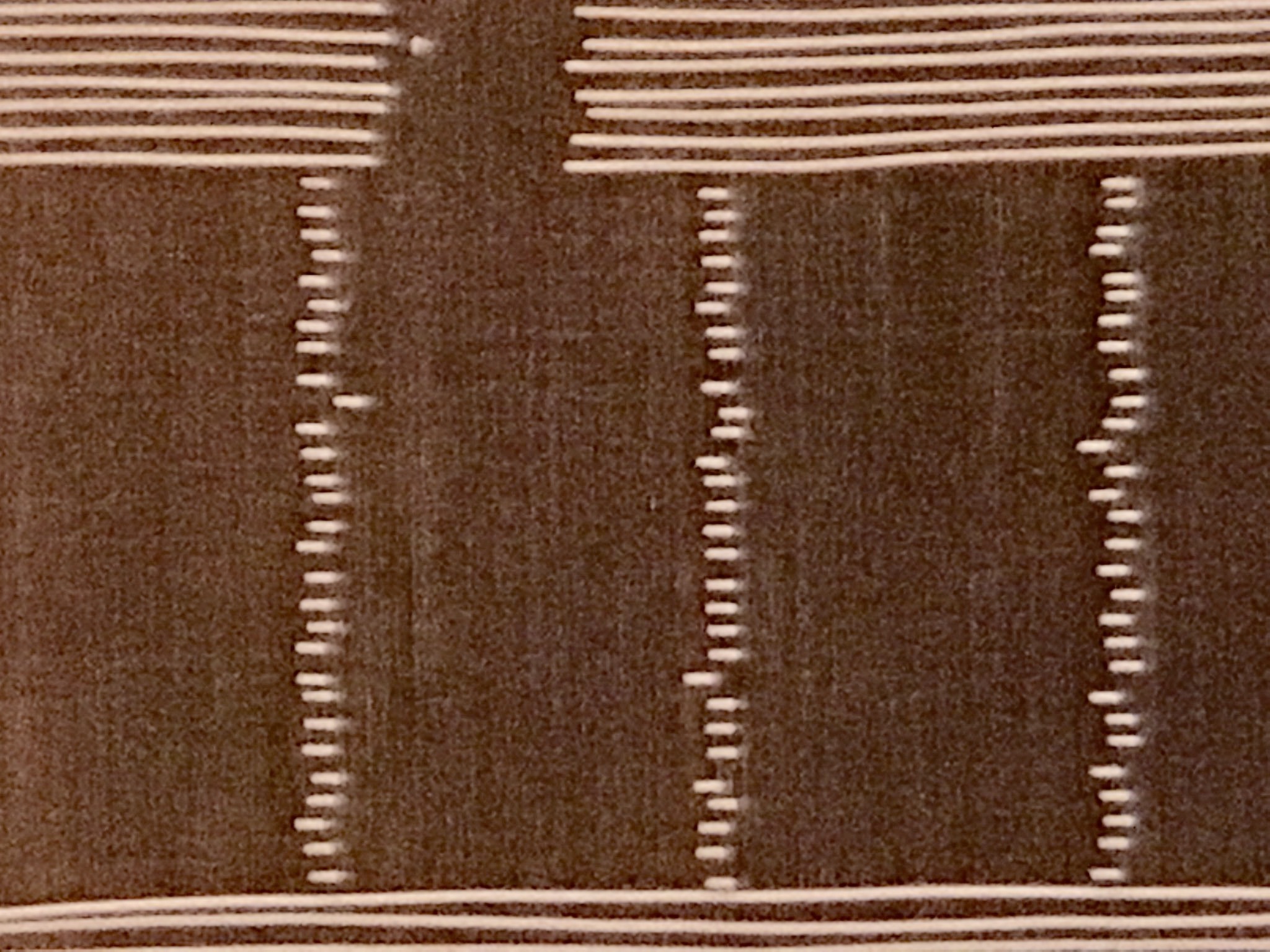

Belichtest Du auf Hin- und Rückweg? Daher könnten die Fransen an den Rändern kommen. Wenn ja, dann versuche mal nur von einer Seite, dann sollte das wesentlich ruhiger werden. Und wenn ich mir gerade nochmal negativ vs. positiv ansehe: ja, der letzte gepostete Negativ-Versuch ist deutlich überbelichtet, sieht im Vgl. zu positiv ein bisschen "aufgequollen" auf. Das ist genau was passiert wenn der effektive Laserpunkt groß wird bei höherer Leistung. Nicht falsch verstehen, die Platine ist prima & voll benutzbar, aber da geht noch was :-)
Hier sieht man was ich meine: die Ecke der 0,5mm-Bahn hat eine Pixel-Stufe, beim positiv belichten kommt die ganz deutlich raus, beim negativ ist sie verwaschen / "aufgequollen". Der effektive Laserpunkt ist bei der Negativ-Variante deshalb mind. 2-3x so gross gewesen als bei der anderen. Wie malen mit einem dicken Filzstift statt mit Bleistift :-) So einen Laserpunkt muss man sich auch wie eine Bleistiftspitze vorstellen (genau gesagt: Gauß'sche Glockenkurve), je mehr Leistung, desto mehr "sticht" man in die Unterlage, der Bereich wird größer der für den Photolack ausreichende Leistung hat. Anbei ein Diagramm aus dem nächstbesten Datenblatt, da siehst Du die Kurve. Da könntest jetzt in Y-Richtung einen Strich einzeichnen, das wäre dann die Schwelle, wo der Fotolack / das Laminat anspricht. Je mehr Laserleistung oder Belichtungszeit, desto weiter nach unten wandert dann die Linie. Ideal, wenn man ganz oben die Spitze erwischt, dann hat man den kleinsten effektiven Punkt in der Belichtung des Lacks/Laminats. Ach ja und in dem Diagramm sieht man auch, dass der Laserpunkt eher ein Balken ist (in einer Richtung ist der Laser in dem Diagramm 7 Grad geöffnet, in der anderen 35%). Das äußert sich bei mir ganz deutlich, weil ich den Balken quer zur Belichtungsrichtung gestellt habe. Da schmiert es ganz deutlich in der Y-Richtung, während die Auflösung in X super ist. Da hab ich noch vor mit eine Blende zu basteln, die einfach den Balken teilweise abdeckt und damit nochmal zu versuchen.

So, hoffentlich das letzte Testbild meinerseits. Zweiseitig belichtet (also auf Hin- und Rückweg) mit voller Geschwindigkeit und reduzierter Leistung. Die 0,1-mm-Linie ist komplett weg, oberhalb war das Laminat zu Ende, die 0,15er auch angeknabbert. Ab 0,2 mm sieht es gut aus. Die Randschärfe ist viel besser als auf dem belichteten Laminat, offensichtlich bügelt das Ätzen die Zacken weg. Die Fehler, vor allem an den Rändern, resultieren nur von unzureichendem Ätzen, eine halbe Minute mehr hätte wohl gereicht. Mir gefällt das, ich habe zwei Optionen: Für "normale" Leiterplatten schnell zweiseitig fahren, wenn es kritisch wird halt einseitig und dafür Verlängerung in Kauf nehmen. Grüße, Guido Edit: Ich hatte einen Widerstand eingelötet, so dass die Laserdiode immer mit 10 mA betrieben wird und durch die PWM nur noch der Strom erhöht wird. Ich habe den Eindruck, dass dadurch die Intensität etwas steigt, aber höchstens um 20 %. Der Widerstand fliegt wieder raus.

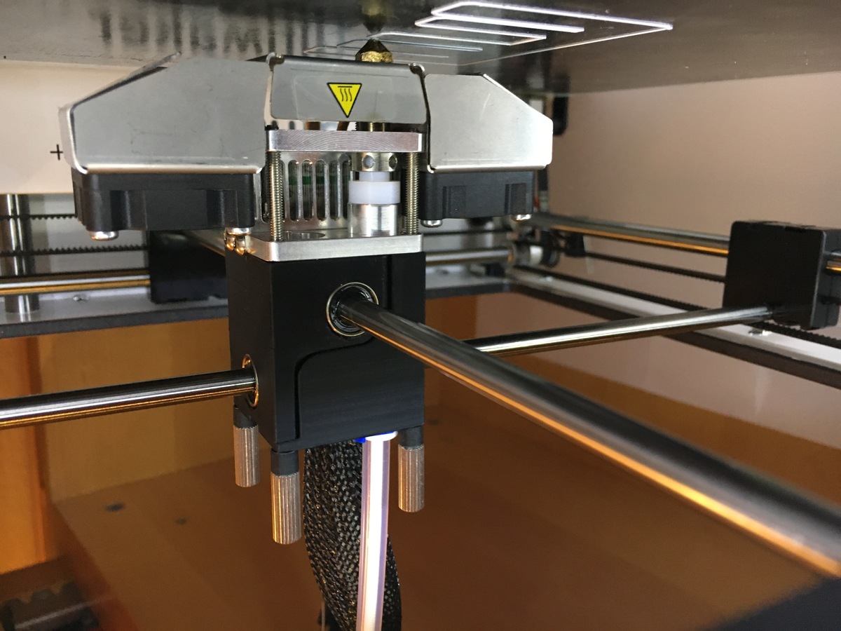

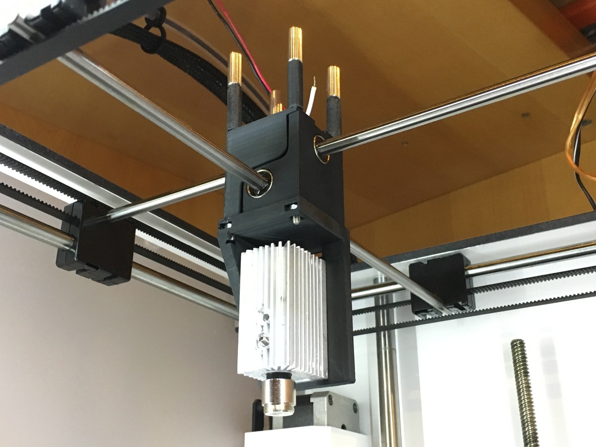

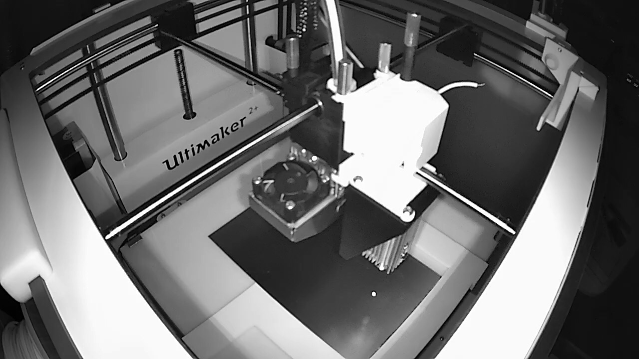

Alternativer Druckkopf für meinen Ultimaker der sich schnell wechseln lässt zwischen 3D Druck und Laser-Halterung. Sollte auch die Schwingungen reduzieren, weil der Abstand von den Achsen zum Laser nur noch die Hälfte ist und jetzt Platz für eine stabilere Halterung ist. http://www.thingiverse.com/thing:945899

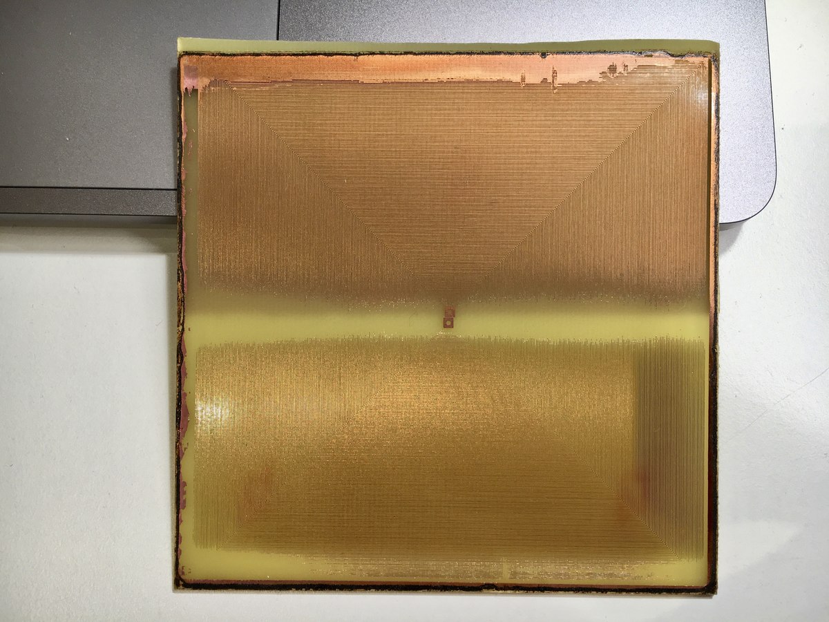

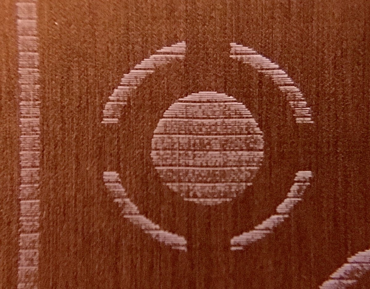

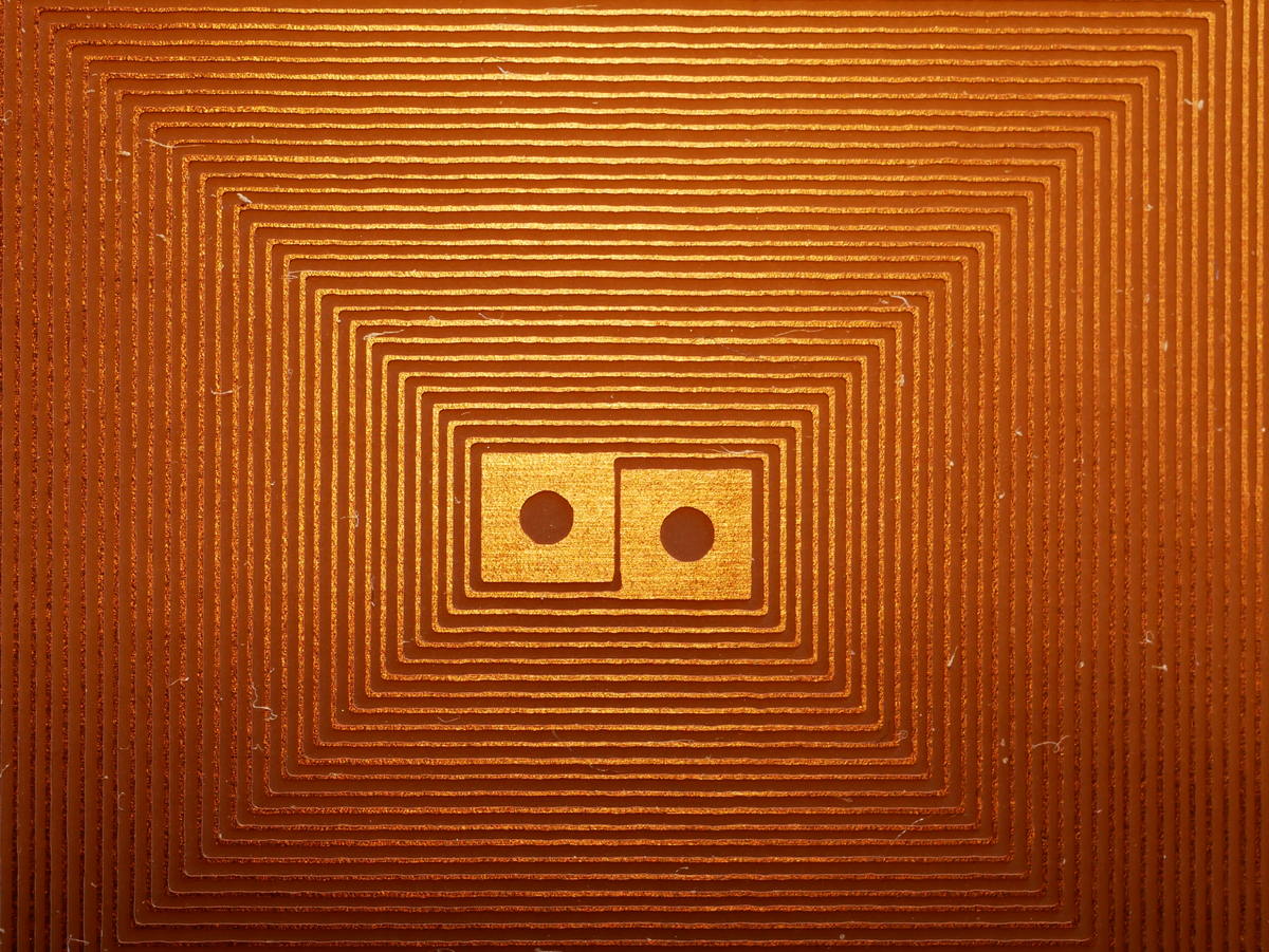

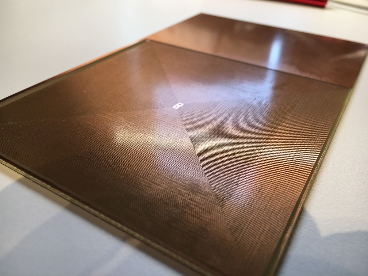

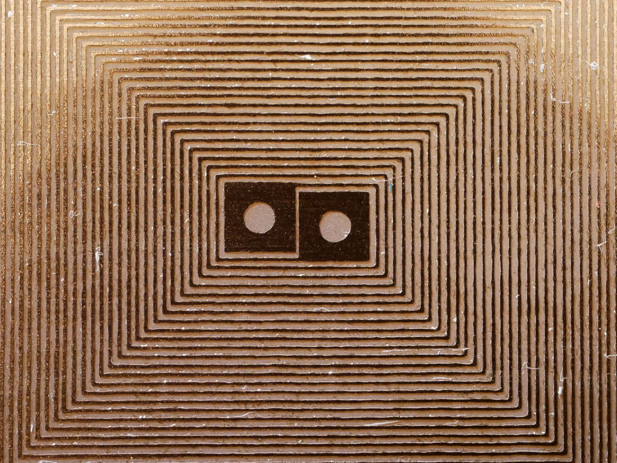

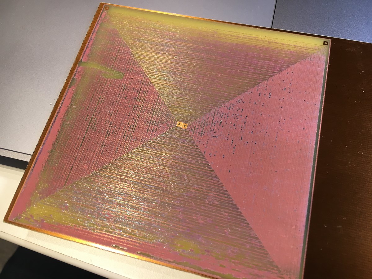

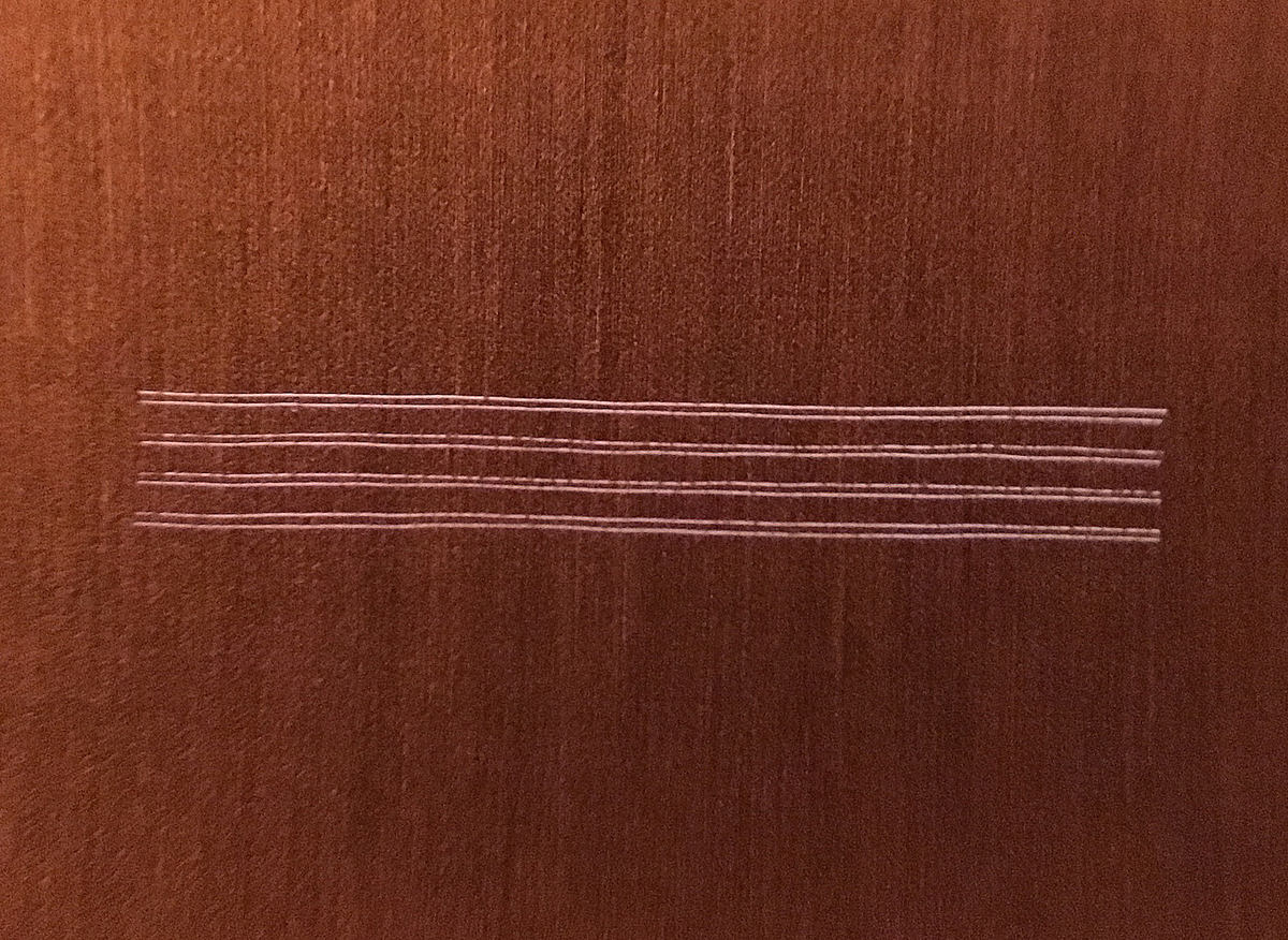

Ich glaube ich habe den Prozess jetzt eins weitergebracht und kann möglicherweise auch 4mil erreichen. Ich glaube, weil es noch nicht öfter getestet ist - dazu müsste ich jetzt mal die Spirale probieren :-) Ich habe eine Blende vor die Linse gesetzt (bei Conrad gefunden), die den Laser vom Balken zu einem runden Punkt macht. Dafür fahre ich jetzt mit 100mW (statt ca. 25mW) und etwas langsamer in der Geschwindigkeit (ca. Hälfte, 2500mm/min) - die Blende scheint mehr als 75% der Laserenergie zu fressen, das ist noch optimierungsfähig. Aber ich kanns mir jetzt aussuchen: schnell und "effizient" oder langsamer und genau. Belichte mit 1016dpi und gebe bei den Kontouren 1 Pixel (0,025mm) zu für die Randunschärfe des Lasers. Das scheint mir genau die Maße (Breite Leiterbahn) zu geben, die ich nach Randunschärfe und Überätzung haben will, auf weniger als 1 solchen Pixel genau, also <0,025mm. Ein Versuche mit 508dpi Belichtung war nicht so überzeugend, das liess ein Raster von Kupfer beim Entwickeln zurück, also ist der Laserpunkt dafür nicht gross genug. Siehe Bilder der Platine von heute und einblendete Kontouren. Das sind Bruchteile von 0,1mm, die es abweicht. In der Breite einer Leiterbahn wohlgemerkt. Bei den 1016 dpi Pixeln sieht man zwar noch die Pixel-Treppchen (sh. Zoom 3), aber nicht die einzelnen Pixel. Also kann man nicht davon sprechen, dass die Auflösung 1000dpi wäre. Aber mit dieser Methode kann man evtl. eine Auflösung von 250dpi = 0,1mm sicher erreichen, ohne, dass einem eine 0,1mm Struktur hops geht.
Hallo Conny, Super Arbeit. Ist das mitn Ultimaker belichtet worden? Könntest du mir bitte eine 4/4 mil ätzen? Richard
Richard B. schrieb: > Hallo Conny, > > Super Arbeit. Ist das mitn Ultimaker belichtet worden? > Könntest du mir bitte eine 4/4 mil ätzen? > > Richard Ja, mit dem UM2+ Mod. Ich mache gerade einen Testdruck einer 5mil Spirale auf einem Platinenrest. Ich befürchte, dass es um 2mm nicht draufpasst, aber ob es generell funktioniert wird man sehen können. Druck-/Belichtungszeit 4,5h. Das ist allerdings schon ein bisschen lang...
Ich wollte jetzt keine komplette Spirale haben. Ich meinte nur ein paar 4/4 linien. Ich muss mit dem Drucker 6/6 mil DS nachbilden. Das ist schon sehr aufwendig und alles andere als schön.
Uiuiui, die Platine war doch schon ziemlich fertig. Die diente schon für 2 Versuche auf der Rückseite, deshalb sind die Ränder kaputt (Entwickler und Ätzbad krochen da wohl unter die Folie) und in der Mitte hat wohl von der anderen Seite Licht durchgescheint, da ist der Fotolack auch durch. Wo es aber einigermassen normal ging, da sieht es ganz brauchbar aus, es ist einen zweiten Versuch mit frischer Platine wert. Überbelichtung findet aber statt, sieht nicht so aus als hätten die verbleibenden Leiterbahnen noch 5mil. M.E. fehlen da mind. 25%. Nächster Versuch mit frischer Platine läuft. https://youtu.be/xsvcVf0g9a4

Nein, es gibt verschiedene Ansätze. Ich hatte halt einen 3D Drucker da und hab ihm einen Laser verpasst. Vorteil: keine Arbeit mit der Mechanik. Nachteil: die Belichtung ist langsamer. Experimentiere gerade mit einer Blende = kleinerer Laserpunkt = höhere Auflösung, da dauern 10x10cm gleich mal 4h. Ohne die Blende sind es aber auch noch 1,5h. Ich glaube die Segmentspiegler liegen eher bei 10-20min. Andere nehmen eine CNC Fräse und fahren die Contouren ab statt Pixel, Methode Isolationsfräsen. Wieder andere erweitern das und schraffieren den Rest nach den Contouren.

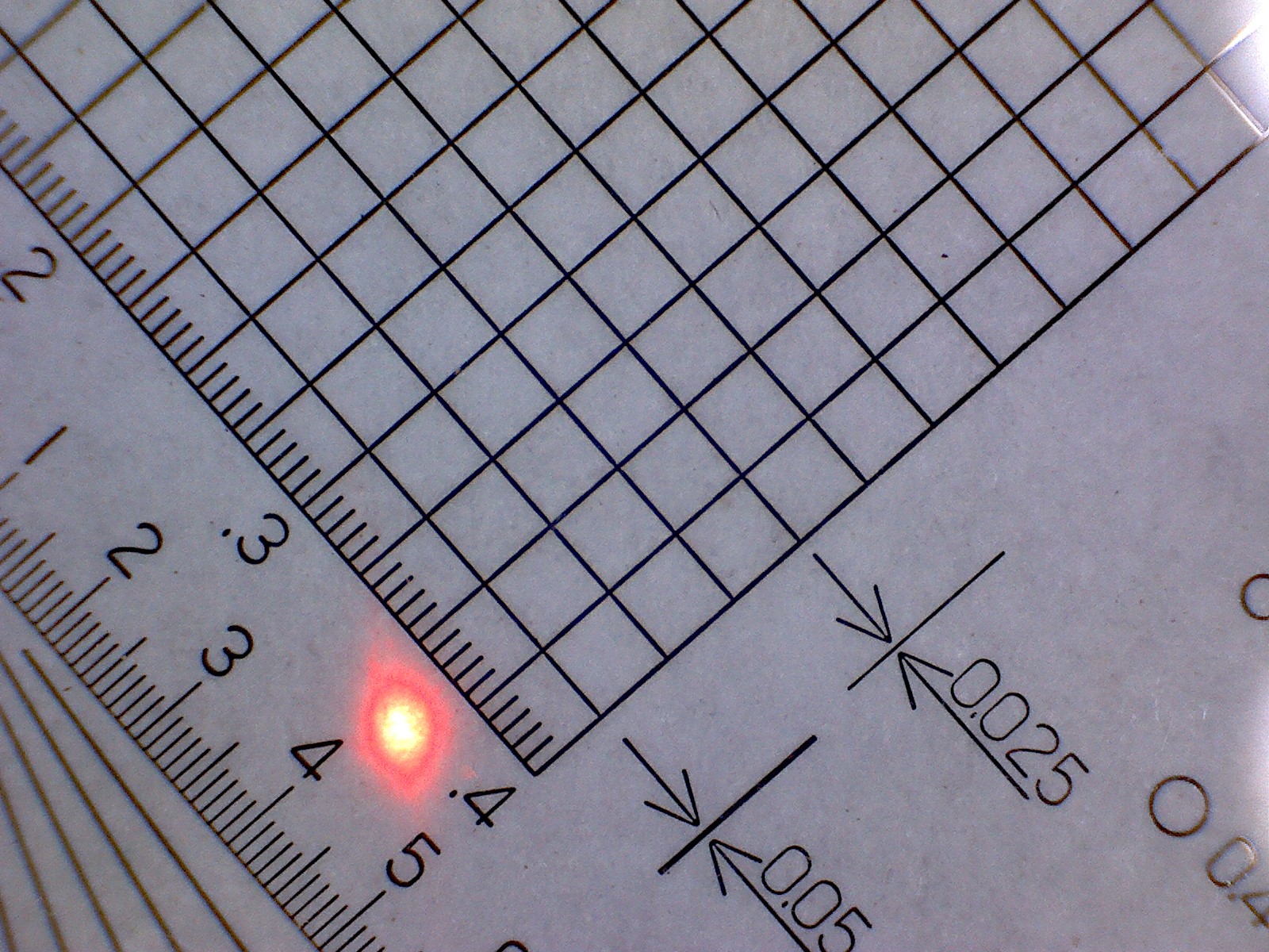

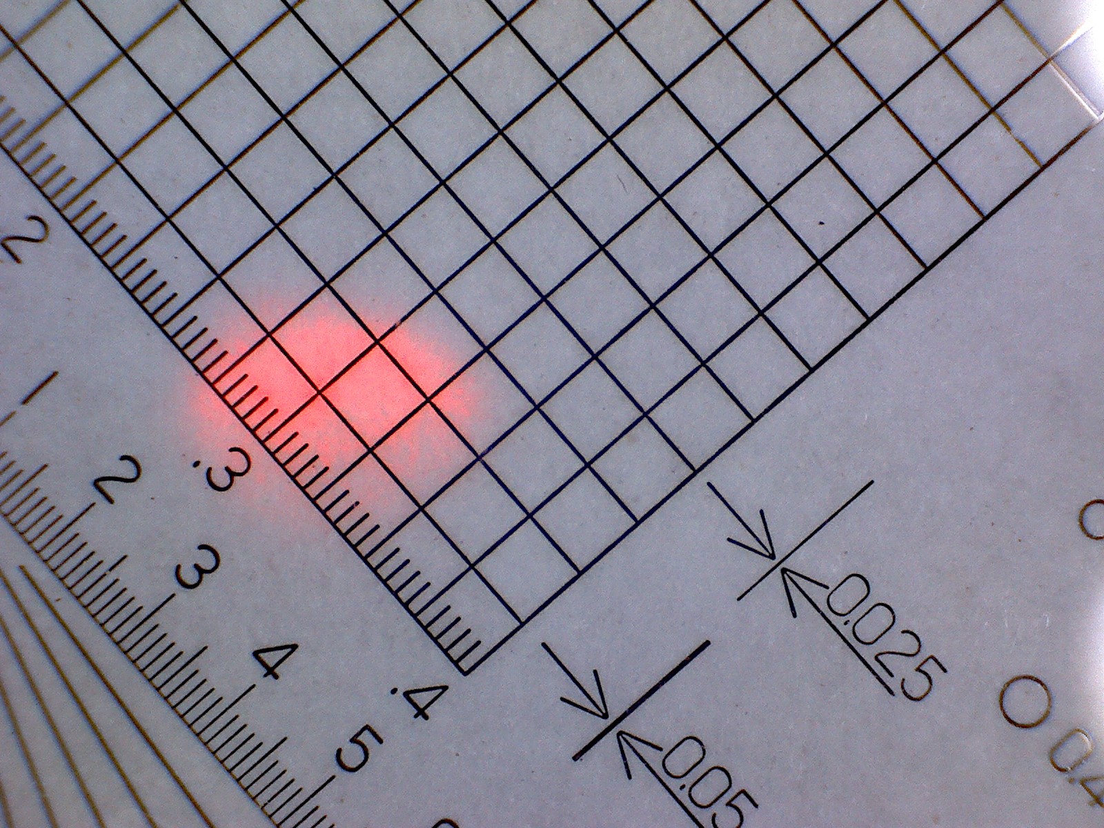

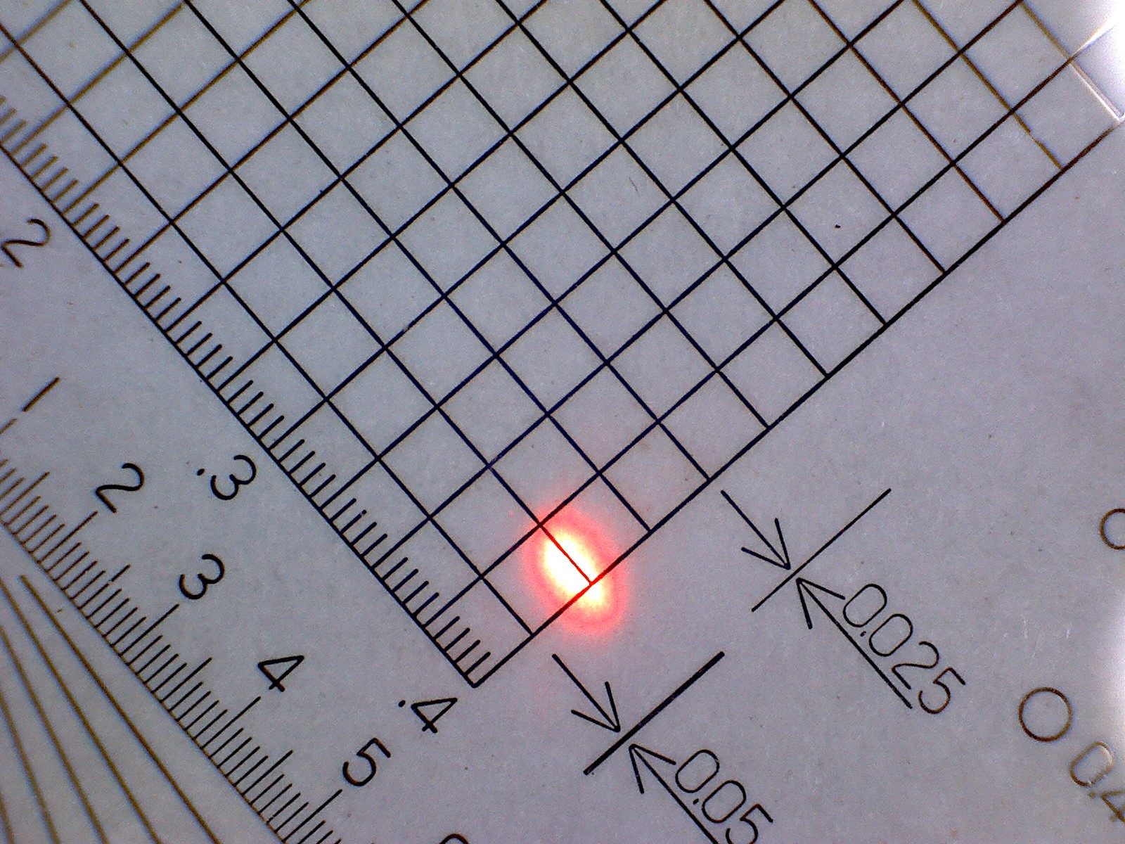

Conny G. schrieb: > Experimentiere gerade mit einer Blende = kleinerer Laserpunkt > = höhere Auflösung was für eine Blende genau hast Du verwendet?
Gerd E. schrieb: > Conny G. schrieb: >> Experimentiere gerade mit einer Blende = kleinerer Laserpunkt >> = höhere Auflösung > > was für eine Blende genau hast Du verwendet? Die hier: https://www.conrad.de/de/abdecklinse-imm-photonics-506476.html
Conny G. schrieb: > Muss ich gleich mit 10-20% weniger Geschwindigkeit nochmal versuchen. > Vielleicht liefere ich nachher noch ein Foto nach, bevor ich den neuen > Versuch entwickle. Durch Schusseligkeit habe ich den neuen Versuch mit höherer Geschwindigkeit gemacht (um 10%), also niedrigerer Belichtungsenergie. Das Problem, dass das ätzen lange dauert und Rückstände hinterlässt, verstärkte sich etwas. Also nicht gelöst, aber bestätigt, immerhin. Aktuell läuft ein Versuch mit 20% geringerer Geschwindigkeit als der vorletzte Versuch.

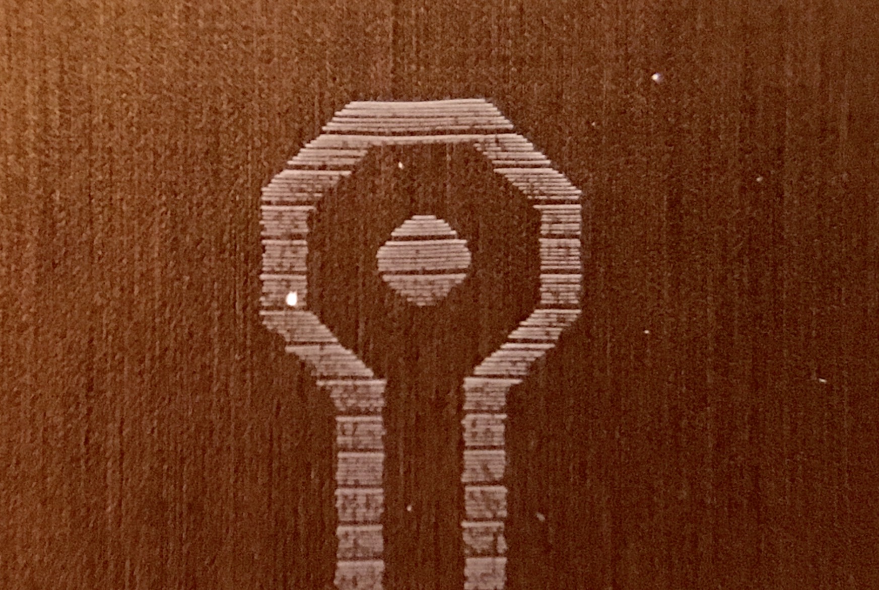

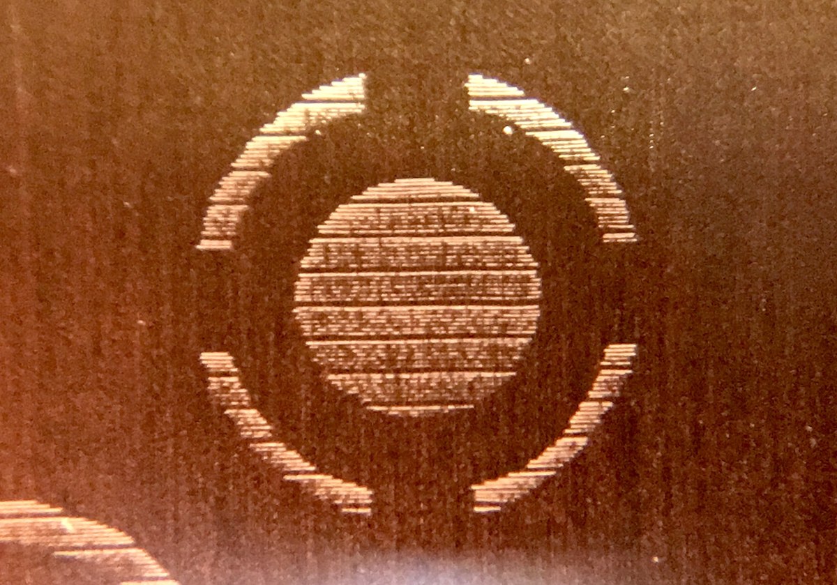

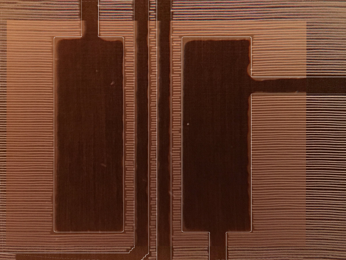

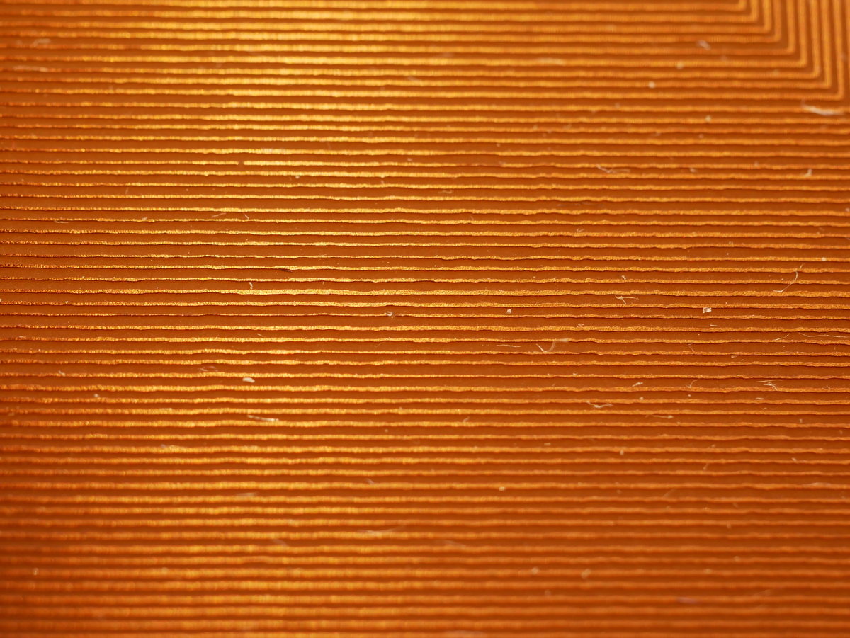

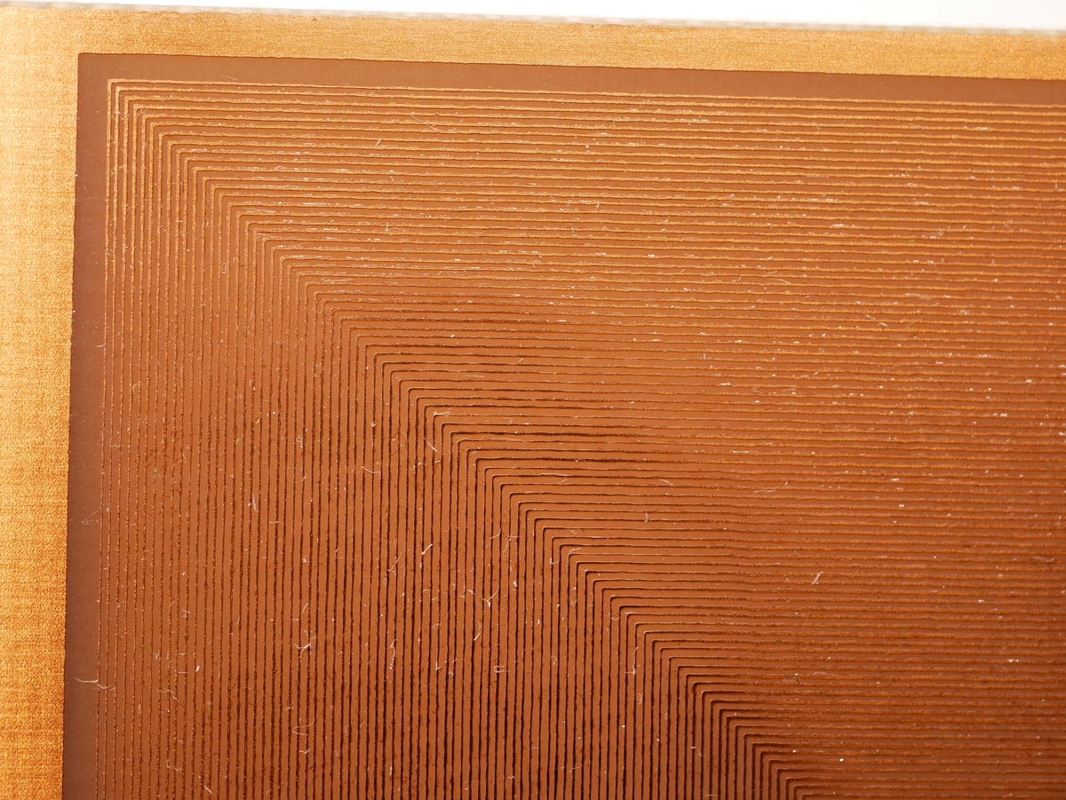

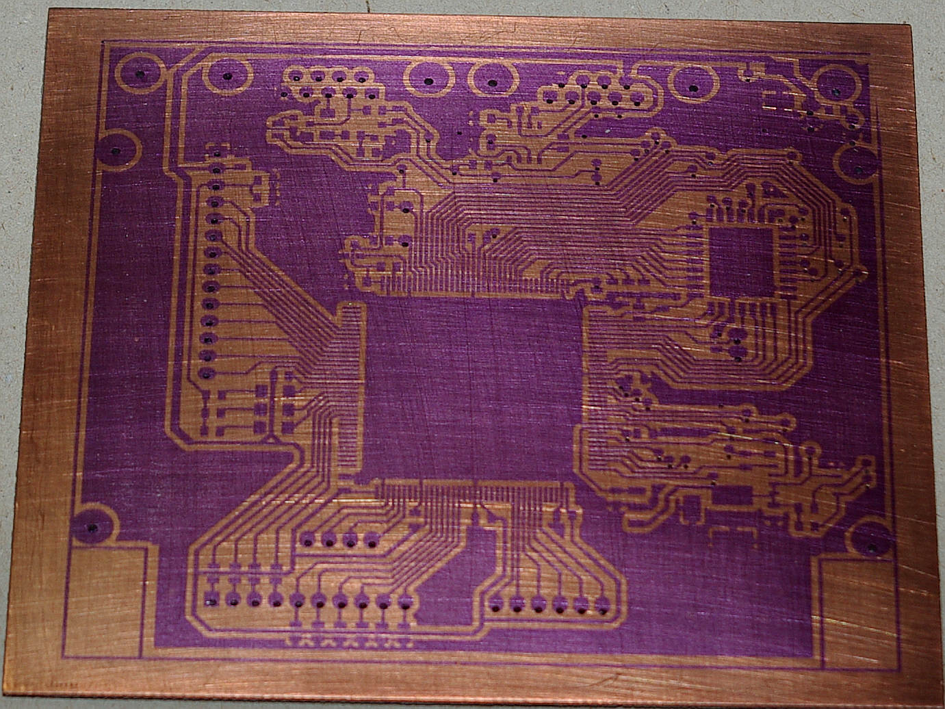

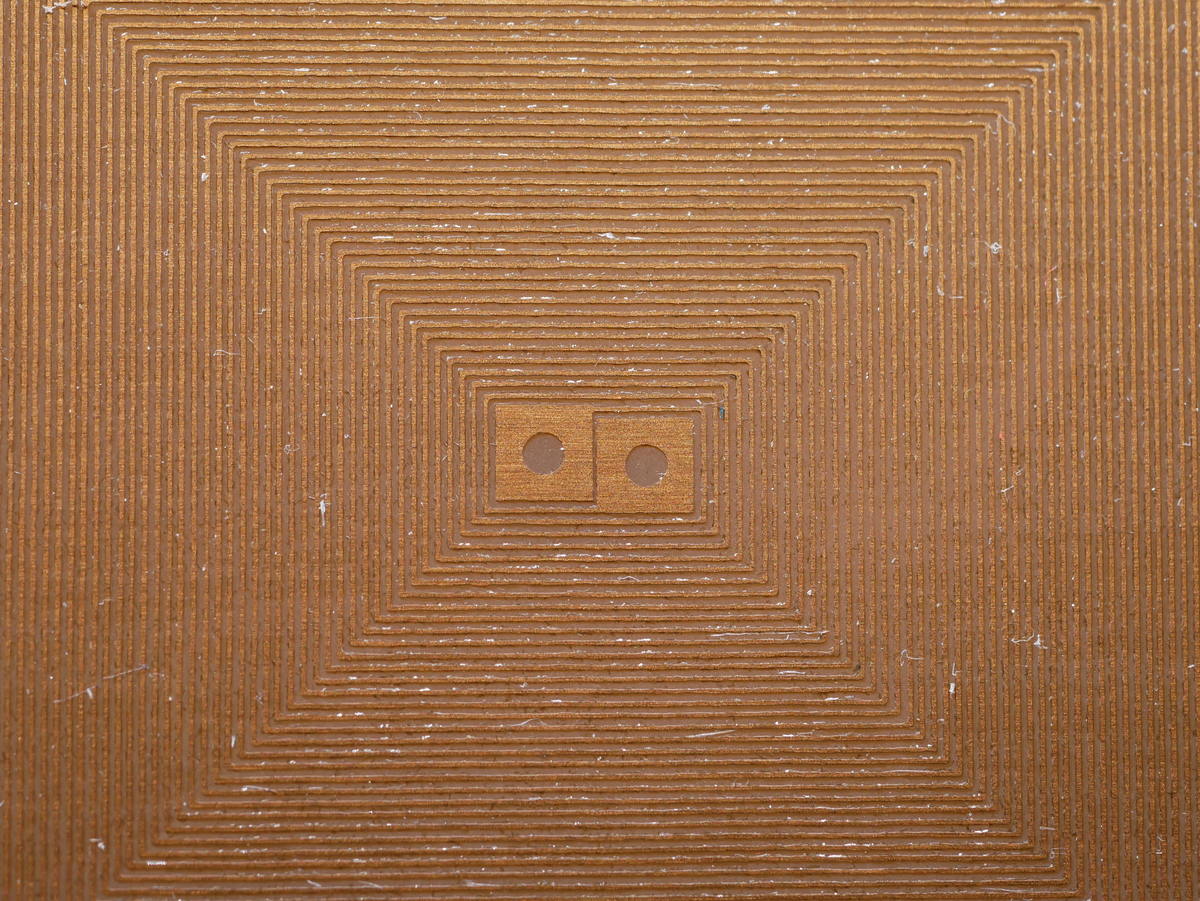

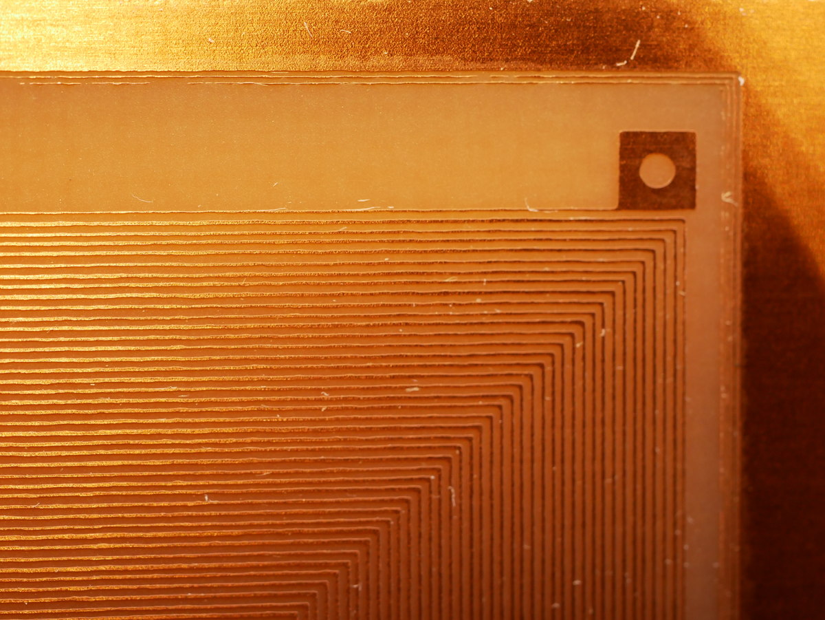

Neuer Versuch mit den -20% Speed. Ich würde sagen, das ist die beste Platine, die ich je geschafft habe. Doch reicht es noch nicht ganz für die 5mil-Spirale. Aber viel fehlt nicht mehr!! Große Teile der Fläche sehen schon echt gut aus. Es gab noch ein paar Widerstandsnester, die deutlich länger zu ätzen dauerten und das führte wieder zur Überätzung und killte wieder Leiterbahnen am Rand. Auch habe ich mit der Lupe wenigstens eine Stelle gefunden, wo sich 2 Leiterbahnen berührten / eine Brücke hatten. Für mich sieht das immer noch nach leichter Unterbelichtung des Fotolacks aus. Ich gebe dem Ganzen noch einen Versuch mit nochmal 10-15% weniger Geschwindigkeit. Anbei ein paar Makroaufnahmen, das war es jetzt auch mal Wert Fotos zu machen :-)

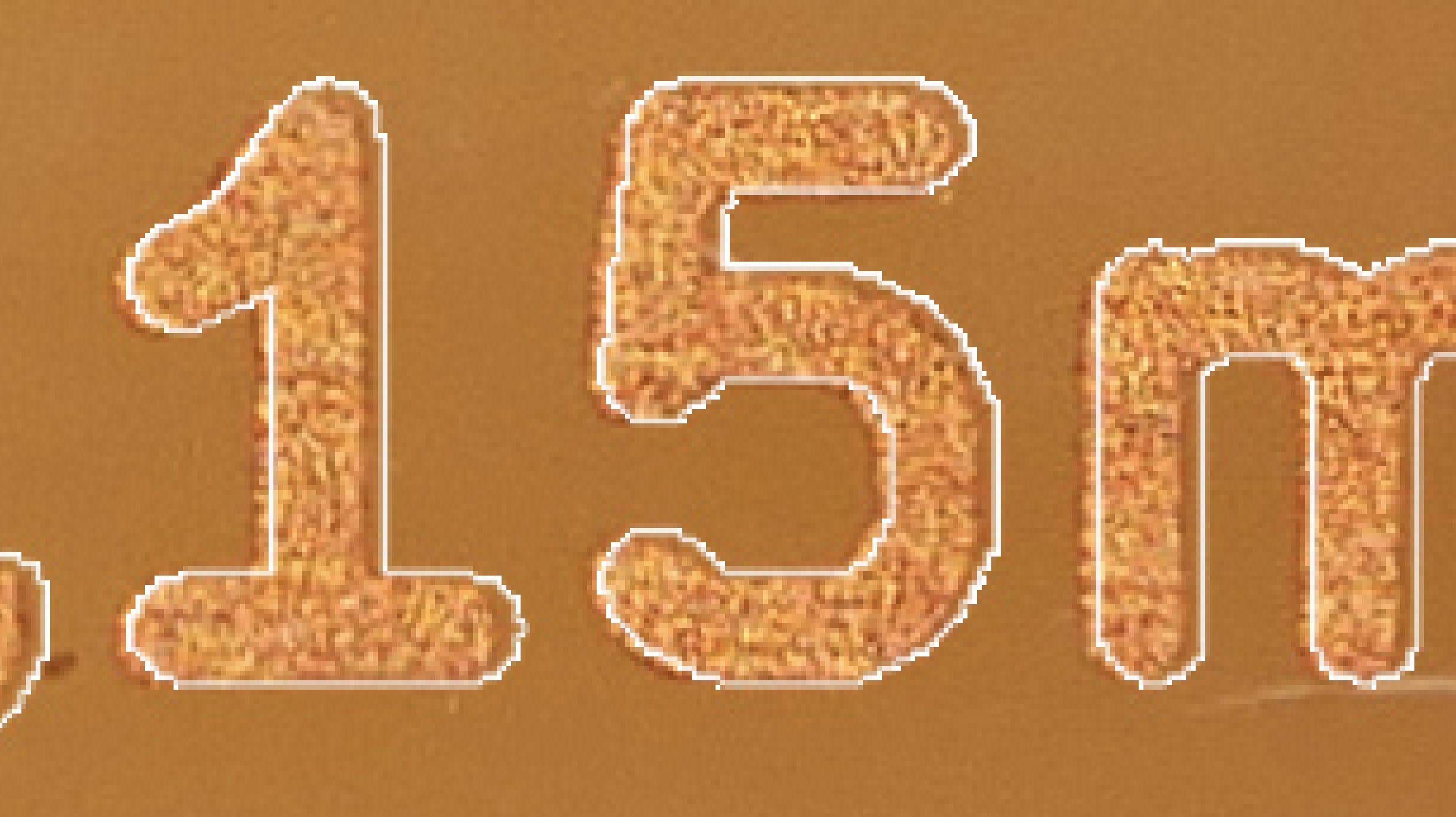

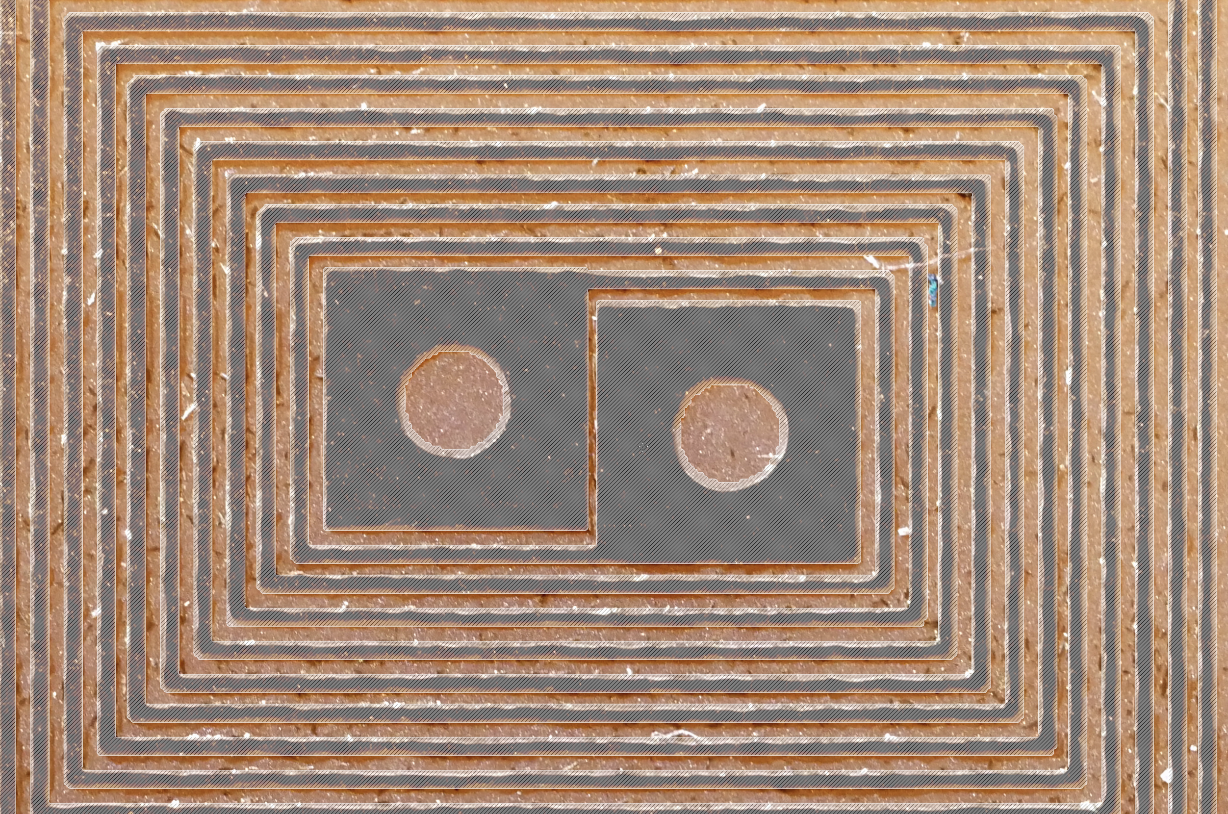

Hier mal ein Overlay zwischen Vorlage und Ergebnis, wieviel tatsächlich weggeätzt wird. 25-50% der 5mil Tracks gehen schon weg dabei.
#4978147
Conny G. schrieb: > Ich gebe dem Ganzen noch einen Versuch mit nochmal 10-15% > weniger Geschwindigkeit. Finde es klasse, daß endlich ein Belichter die Spiralen ernsthaft angeht. Namentlich vollständige Spiralen, keine winzigen Ausschnitte davon. Denn nur so macht dieser Test Sinn, er zeigt, welche Auflösung man ZUVERLÄSSIG hinbekommt. Denn diese liegt teils erheblich unter der Auflösung, die man gerne hätte, oder zu können glaubt. All diese winzigen Testlayouts sind ein Witz, weil die nächste echte Platine nämlich doppel-Euroformat hat oder so. Schon klappt im entscheidenden Moment gar nichts mehr, bzw. man fängt an, hier und da zu retuschieren, obwohl man das beste 2x3cm-Testplatinchen der Welt zustande gebracht hat. Einen Tip hätte ich, da du ganz offensichtlich ohne Sprühätze auskommen musst: Direkt neben großen, nicht zu ätzenden Kupferflächen werden feine Strukturen von der Ätze extrem angegriffen. Bei dir bedeutet es genau daher den Verlust der äußeren Spiralwindungen. Viel besser wären etliche zusätzliche Windungen um die eigentliche Spirale herum, die später weggeschnitten werden. Die müssen ggf, auch nicht auf 5mil an die eigentlichen Spiralen herangelegt werden, 2mm Abstand oder so wären auch noch ok. Hauptsache ist, daß weiter außen auch gleicher Materialabtrag vonnöten ist.
Der Dreckige Dan schrieb: > Conny G. schrieb: > Einen Tip hätte ich, da du ganz offensichtlich ohne Sprühätze auskommen > musst: Direkt neben großen, nicht zu ätzenden Kupferflächen werden feine > Strukturen von der Ätze extrem angegriffen. Bei dir bedeutet es genau Warum ist das so? Weil von den Flächen ohne Abtrag "frische" Lösung abläuft und die nächsten Objekte dafür noch unverbraucht packen kann, während weiter innen die Lösung bereits Abtrag transportiert und schon mehr "neutralisiert" ist?
#4978213
Conny G. schrieb: > Weil von den Flächen ohne Abtrag "frische" Lösung abläuft und die > nächsten Objekte dafür noch unverbraucht packen kann, während weiter > innen die Lösung bereits Abtrag transportiert und schon mehr > "neutralisiert" ist? Ja. Ähnlich ist es ja auch an den Rändern einer Platine. Dort setzt frische Ätzlösung an, aber weiter innen liegende Strukturen haben es schon mit teilverbrauchter Lösung zu tun. Dazu kommt natürlich, daß die Suppe über der glatten Lackfläche fast frei fließen kann, auf die ersten Leiterbahnen knallt, aber sich in nachfolgenden Strukturen verfängt/beruhigt. Also als mechanisches Phänomen. Die Rede ist dabei nur von den tatsächlich mit der Oberfläche in Kontakt stehenden, wenigen um Stärke der Ätzlösung. Wenn man nur die groben Luftblasen der Küvette betrachtet, sieht man davon freilich gar nichts. Man kann die dort auftretenden Kräfte umgekehrt sichtbar machen, wenn man eine unfertige Platine aus der Lösung hebt. Auf Kupferflächen fließt die Lösung nicht vollständig ab, ein um starker Film überwindet also sogar die Schwerkraft. Luftblasen in einer Küvette sind aber deutlich schwächer, ihre Kraft ist ja nach oben und nicht seitwärts auf die Platine gerichtet. Theoretisch wälzen diese nur die Lösung um, aber berühren die Platine nicht. Geht man noch etwas näher ran ans Kupfer, werden die Kräfte schnell noch weit extremer. Pustet man diese Platine z.B. kurz mit Druckluft ab, bleibt immer noch ein Film. Vom Verdunstung mal abgesehen, da hinkt der Vergleich natürlich. Selbst mit 500bar Druckluft würde man die Platine nicht trocken bekommen, Verdunstung vernachlässigt. In der Lösung ist es praktisch genau dasselbe, es klebt ein Film verbrauchter Ätzlösung am Kupfer. Weit stärker als am Lack. Man sieht den o.g. Effekt auch gut bei Platinen mit Masseflächen, die nur schmale Distanzen zur Isolierung haben. Solche Distanzen sind je nach Fließrichtung der Ätzlösung im Nu geätzt, während man sicher 5x so lange auf z.B. eine größere Freifläche mit Schriftzug o.ä. drin warten muss. Alles gilt natürlich nur ohne Sprühätze, denn diese löst ja die Probleme.
Das macht Sinn. Das erklärt auch, warum ich dem Ätzvorgang einen Schub verpassen kann, wenn ich die Platine kurz abwasche, begutachte und dann wieder reinwerfe. Ich nehme den Film verbrauchte Lösung weg.

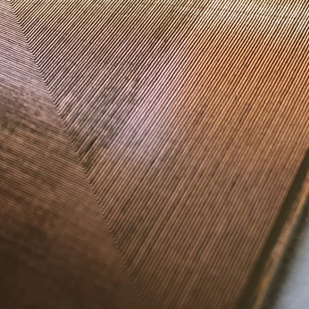

@Conny Da stimmt etwas mit deine Vorlage nicht...
#4978797

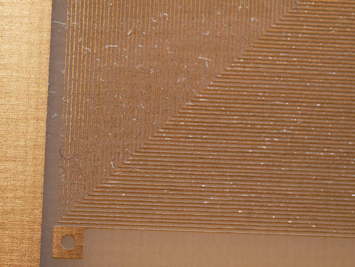

Richard B. schrieb: > @Conny Da stimmt etwas mit deine Vorlage nicht... Aliasing - das Thema hatten wir schon ... ;-)
Das war zuviel, jetzt ist es überbelichtet. Hatte 15% verlangsamt. Also war die letzte Variante schon fast so gut es geht, nur ein klein bisschen mehr belichten, dann muss es passen. Der Rest ist dann Entwicklung und Ätzen, was hier an die Grenzen kommt.

Neuer Versuch, mit etwas weniger Speed als beim vorletzten Mal und etwas mehr als beim letzten. Allerdings glaube ich beim letzten Versuch spielte noch was anderes mit rein, der Laser könnte den Focus verloren haben. Schon wieder etwas besser, abers gibt noch Unterbrechungen an wenigen Stellen und mindestens eine Brücke.
Der Dreckige Dan schrieb: > Nun, ca. 0,15mm Leiterbahnen kann man normalerweise noch problemlos in > der Küvette ätzen. Ganz besonders, wenn sie nicht einzeln stehen. Ja, sah ich ja schon bei den Testplatinen (nicht die Spirale, die andere), mit den 0,15/6mil gab's nie ein Problem. > Falls du noch genug Ausdauer hast, probiere doch noch mal die Spirale > mit ihrem dicken Außenring und dem zwischenliegenden "Opferring". Diese > Außenringe schützen gewissermaßen die äußeren Spiralwindungen und ich > denke, der Urheber dieses Tests hat sie genau dazu vorgesehen. Ja, die äußersten Tracks sind immer Gefahr, diesmal habe ich aber sogar eher weiter innen mehr Überätzung als außen. Zu meiner Überraschung sind beim letzten Versuch außen alle intakt und innen ist eine Zone, wo ein paar sehr dünn wurden und mindestens eine eine Unterbrechung hat. > Du kannst alternativ auch einfach einen z.B. 10mm breiten, abzutragenden > Bereich um die Spirale festlegen, an dem sich das Ätzmittel austoben > kann. Die Spirale geht ja bis 1mm an den Rand der Europlatine ran. Hab sie eh schon um 4% verkleinert um diesen mm noch zu haben. Was größeres als Europlatine hab ich nicht, weder Platine noch passende Schalen :-) > Ob der dann in der Ätze länger braucht als die Spiralen, wäre in dem > Fall ja einerlei, du nimmst die Platine einfach raus, wenn die Spiralen > fertig sind. > Die Spiralen sind wirklich nicht sehr schwierig, was den Ätzprozess > betrifft. Nicht sehr schwierig oder schon sehr schwierig? Wo meinst Du denn, dass der letzte Teil des Problems liegt, Belichtung, Entwicklung oder Ätzen? Ich habe immer den Eindruck, dass sich bei den feinen Strukturen der Fotolack sehr langsam löst und dass ich evtl. noch länger entwickeln muss bevor ich ätze. Bisher war lange Ätzzeit immer ein Zeichen für ungenügend belichteten oder aufgelösten Fotolack. Wenn es das Belichten ist, dann bin ich jetzt an der Grenze. Denn mehr Belichten führt beim Laser zu breiterem effektivem Fokuspunkt und dann wird überbelichtet. Was ich natürlich auch noch machen könnte: ein Spiralen-Script schreiben, das mir passgenauen G-Code für die minimal möglichen Tracks mit dem Laser ausgibt. Denn jetzt konvertiere ich ja von Pixeln in bestimmter Auflösung zu einer damit nicht ganz passgenauen Laserfokusbreite - das verursacht natürlich eine stärkere Ungenauigkeit durch Aliasing ... Das spiegelt natürlich nicht die Prozessrealität wider, denn normalerweise exportiere ich ja die Platine aus Eagle in PNG und verarbeite von da weiter, da kann ich nicht auf die Fokuspunktgröße des Lasers Rücksicht nehmen.
Conny G. schrieb: > Nicht sehr schwierig oder schon sehr schwierig? Eigentlich ist diese Spirale schon schwierig, weil-> Große Fläche. Das hat weiter oben eh schon jemand geschrieben. Eine 20mm x 20mm Platine ist schnell fertig und sieht uU gut aus. Eine 100mm x 150mm Platine ist eine ganz andere (Ätz-) Baustelle. Conny G. schrieb: > Hab sie eh schon um 4% verkleinert > um diesen mm noch zu haben... Das darfst du IMHO eben nicht machen.

Richard B. schrieb: > Conny G. schrieb: >> Hab sie eh schon um 4% verkleinert >> um diesen mm noch zu haben... > > Das darfst du IMHO eben nicht machen. Da hat er recht, das gibt Aliasing. Ist aber im Resultat kaum zu sehen, das kennt man ggf. deutlich ausgeprägter (Spiralen berühren sich hier und da vollständig, während woanders unnötig große Lücken entstehen). Conny G. schrieb: > Zu meiner Überraschung sind > beim letzten Versuch außen alle intakt und innen ist eine Zone, wo ein > paar sehr dünn wurden und mindestens eine eine Unterbrechung hat. Ist die Strömung in der Küvette evtl. ungleichmäßig? Du könntest ggf. mal die Ätzzeit vierteln und jedes Mal die Platine 90° weiterdrehen. Conny G. schrieb: > Wo meinst Du denn, dass der letzte Teil des Problems liegt, Belichtung, > Entwicklung oder Ätzen? Na ja, das mit Abstand Schwierigste ist normalerweise die Belichtung, dann das Entwickeln, das Einfachste ist das Ätzen. Ich meine nicht, daß die Spiralen einfach sind, sondern es gibt beim Ätzen deutlich schwierigere Layouts mit 5mil-Strukturen. Beispiel wäre eine dünne LB am Rand der Platine, während innen große Kupferflächen abzutragen sind. Sowas wäre in der Küvette schlicht unmöglich. Bei der Spirale ist aber überall gleich viel abzutragen, nur außen muss man halt schützen. Hast du ja jetzt gemacht, würde dir aber noch bissl mehr Opferfläche empfehlen. So liegt die Spirale quasi mittendrin in einer zu ätzenden Platine. Sie wird aber wie gesagt etwas eher fertig sein, als diese äußere, abzutragende Fläche. Wenn diese genug Kupfer bereit hält.
Der Dreckige Dan schrieb: > Da hat er recht, das gibt Aliasing. Ist aber im Resultat kaum zu sehen, > das kennt man ggf. deutlich ausgeprägter (Spiralen berühren sich hier > und da vollständig, während woanders unnötig große Lücken entstehen). Ja, sehe da eigentlich auch kein Problem. Denn jede Lücke sind mindestens 3 Pixel Belichtung, das stellt sicher, dass sicher eine Lücke entsteht. Bei nur 1 Pixel kann es vorkommen, dass es nicht komplett weggeätzt wird. Und ob es nun 3 oder 4 Pixel sind ist egal. Und bei den Leiterbahnen ist es eher sogar mindestens 4 Pixel Breit. > Conny G. schrieb: >> Zu meiner Überraschung sind >> beim letzten Versuch außen alle intakt und innen ist eine Zone, wo ein >> paar sehr dünn wurden und mindestens eine eine Unterbrechung hat. > > Ist die Strömung in der Küvette evtl. ungleichmäßig? Du könntest ggf. > mal die Ätzzeit vierteln und jedes Mal die Platine 90° weiterdrehen. Keine Küvette, handgeschwenkte Schale. Wobei ich üblicherweise mit einem Holzstäbchen immer wechselnd an eine Kante der Platine gehe und sie 2cm hochhebe, damit die Lösung auch abfliesst und beim Ablassen von der Seite neu einströmt. Das ist m.E. sogar deutlich schonender als Küvette, wo der Strom immer von einer Seite kommt. Da habe ich sehr viel weniger "mechanische Kräfte" und auch nicht nur von einer Seite. Dafür dauert mein Ätzvorgang wsl. länger, 10-15min. > Conny G. schrieb: >> Wo meinst Du denn, dass der letzte Teil des Problems liegt, Belichtung, >> Entwicklung oder Ätzen? > > Na ja, das mit Abstand Schwierigste ist normalerweise die Belichtung, > dann das Entwickeln, das Einfachste ist das Ätzen. > Ich meine nicht, daß die Spiralen einfach sind, sondern es gibt beim > Ätzen deutlich schwierigere Layouts mit 5mil-Strukturen. Beispiel wäre > eine dünne LB am Rand der Platine, während innen große Kupferflächen > abzutragen sind. Sowas wäre in der Küvette schlicht unmöglich. Bei der > Spirale ist aber überall gleich viel abzutragen, nur außen muss man halt > schützen. Hast du ja jetzt gemacht, würde dir aber noch bissl mehr > Opferfläche empfehlen. So liegt die Spirale quasi mittendrin in einer zu > ätzenden Platine. Sie wird aber wie gesagt etwas eher fertig sein, als > diese äußere, abzutragende Fläche. Wenn diese genug Kupfer bereit hält. Beim letzten Versuch bin ich eher davon irritiert, dass innen Bereiche mit Überätzung sind, während es am Rand knapp aber ok ist. Warum jetzt innen der Großteil ok bis sehr gut ist aber 2-3 qcm kritisch ist mir unklar. Wenn man die Platine von der Seite ansieht dann sieht man auch, dass es Fläche von hellerer und dunklerer Struktur gibt, also wo mehr oder weniger Abtrag stattfand. Siehe Foto, da sieht man das deutlich. Woher könnte das kommen? Genau in dieser Zone rechts ist auch mind. 1 Unterbrechung. Da fielen mir jetzt auch keine Gegenmaßnahmen ein außer die Vorstufen - Belichtung und Entwicklung noch etwas zu verbessern, damit der Kontrast und damit die Ätzgeschwindigkeit besser werden. Oder die Toleranz etwas zu erhöhen, den Leiterbahnen noch 1 Pixel mehr Puffer zu geben, d.h. den Laser noch etwas weiter vom geplanten Rand weg zu lassen. Ich habe ja kürzlich bei dem Overlay gesehen, dass von der angepeilten Leiterbahn 25% fehlen, das sind ca. 1-2 Pixel bei der Belichtungsauflösung. Ich glaube, dass Belichtung und Entwicklung noch nicht perfekt sind und noch kleine Lackrestchen übrig bleiben, die den Ätzvorgang in die Länge ziehen. Deshalb scheint mir am vielversprechensten für einen weiteren Versuch zu sein: 10% mehr Belichtung, dafür 1 Pixel mehr Zugabe für die Kupferflächen um für den breiteren Fokuspunkt zu kompensieren. Das bedeutet ich würde ca. 2mil belichten um eine 4-5mil Lücke zu schaffen.
#4979981
Wie hell ist es denn in deinem Raum wo du druckst? Könnte das auch Fremdlicht sein? Ist dein Drucker mit irgendwas abgedeckt? Normalerweise macht die normale Beleuchtung im Raum beim Belichten wenig aus. Aber du druckst ja über 4 Stunden. Das könnte natürlich auch mit rein spielen. Untersuche mal deine Umgebung mit und nicht nur deinen Drucker und das Ätzen. Grüße, Jens
Jens schrieb: > Wie hell ist es denn in deinem Raum wo du druckst? Könnte das auch > Fremdlicht sein? > Ist dein Drucker mit irgendwas abgedeckt? Es ist dunkel, ich lasse diese 5h Belichtung meistens nachts laufen. Und die Drucker-LED-Beleuchtung ist aus. Was mir aufgefallen ist, dass es ein Halo / einen Ring von ca. 1 cm um den Laserpunkt gibt, das könnte Reflexion Laser -> Kupfer > Lasergehäuse -> Platine sein. Ich kann mir nicht vorstellen, dass das sehr viel ausmacht, aber ich kann ja mal die Unterseite des Lasergehäuses schwarz anmalen, das schadet keinesfalls.

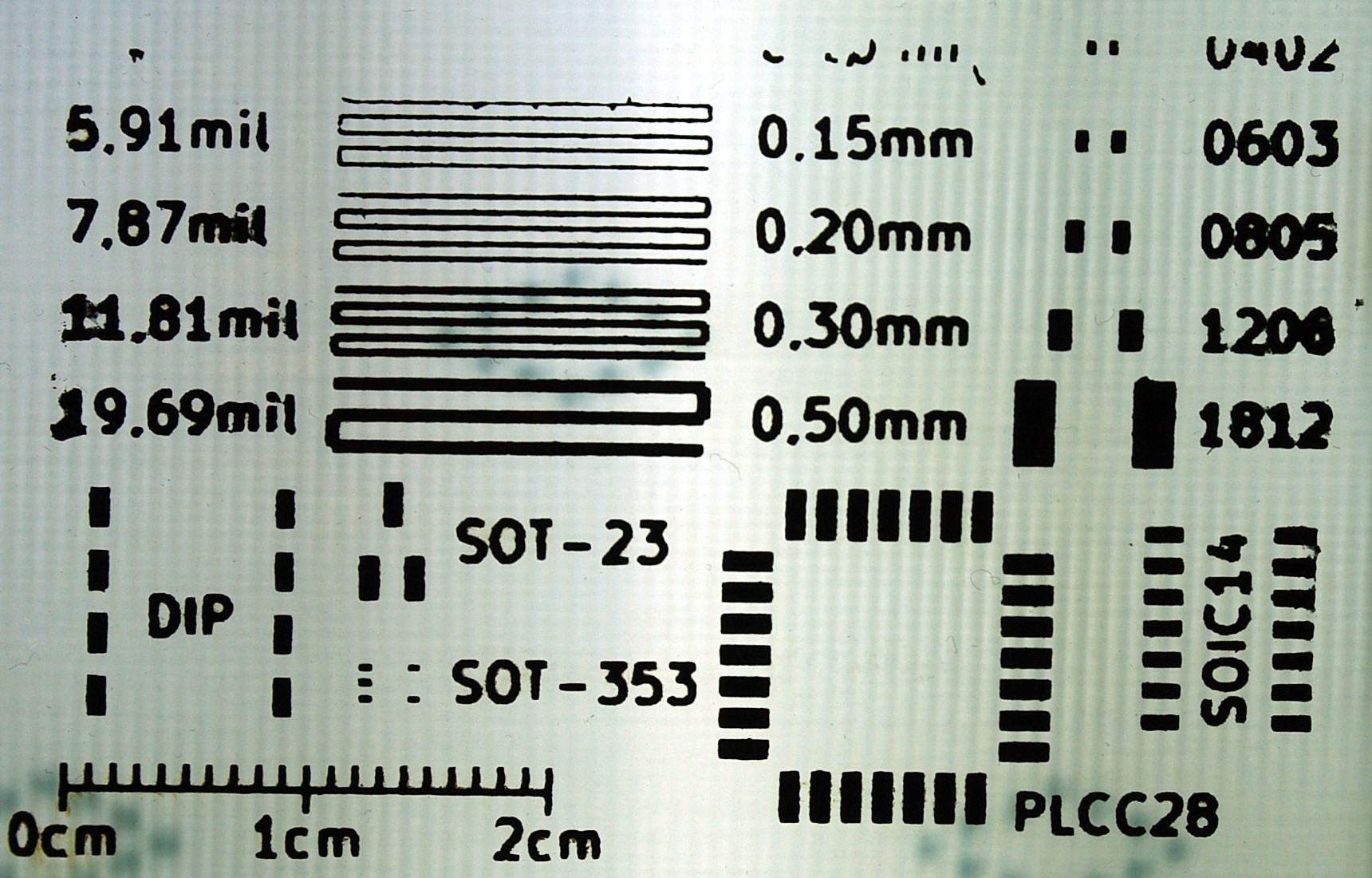

Nun, rein rechnerisch gesehen: um bei 4/4 mil 10% Genauigkeit (3,6mil min - 4,4mil max Breite) zu erreichen müsste man einen Step (bzw. Fokus) von 4mil/10 haben. Oder? Was ich bei diese Belichtung gesehen habe, hast du ~1-2 mil Genauigkeit. Warum auch immer. Um eine Platine mit 6/6 mil zu belichten würde das reichen. Ich würde gerne wissen, wie das der Andreas gemacht hat.

Conny G. schrieb: > handgeschwenkte Schale Conny G. schrieb: > Das ist m.E. sogar deutlich schonender als Küvette, > wo der Strom immer von einer Seite kommt. Schonender ja, aber es dauert eben noch länger. Das Problem bei einer Schale oder auch so einer automatischen Schwenkschale ist, daß diese Schicht verbrauchtem Ätzmittels mittig fast nur noch hin- und hergeschoben wird, aber die Platine gar nicht mehr verlässt. Sieht man wunderbar z.B. bei fast verbrauchtem Eisen3. Hinzu kommt die liegende Position der Platine, denn verbrauchte Ätzlösung ist (fast?) immer schwerer, als Unverbrauchte. Da ist eine Küvette spätestens dann weit besser, wenn man die Platine ab und an dreht. Um diesen Effekt bei der Schale zu verhindern, bräuchte man ein riesiges Exemplar, so daß je Schwenkvorgang wirklich eine ganze Menge Ätze über die Platine strömt. Warum du nun gerade mittig wieder weniger Kupfer zu stehen hast, gute Frage. Würde ich gerade bei dieser Ätztechnik aber auf keinen Fall auf verstärkte Ätzung an dieser Stelle schieben, ganz im Gegenteil. Der doch recht klar abgegrenzte innere Bereich weist auch eher auf eine Ursache vorm Ätzen hin. Conny G. schrieb: > 10% mehr Belichtung, dafür 1 Pixel mehr Zugabe für die Kupferflächen um > für den breiteren Fokuspunkt zu kompensieren. Mindestens einen Pixel...;-)
Der Dreckige Dan schrieb: > Conny G. schrieb: >> 10% mehr Belichtung, dafür 1 Pixel mehr Zugabe für die Kupferflächen um >> für den breiteren Fokuspunkt zu kompensieren. > > Mindestens einen Pixel...;-) Vorher hatte ich schon 1 Pixel zugegeben (0.025mm), jetzt sind es 2 Pixel oder 0.05mm. Bei 1016dpi = halbe native Schrittauflösung bzw. 2 Microsteps des Ultimaker 2+. Interessant. Ich hatte bei dieser Runde (mit der Blende vor dem Laser) ganz zu Anfang einen Belichtungsversucht mit 508dpi gemacht und das hat nicht gereicht vernünftig zu belichten, es blieb ein Raster übrig und das Kupfer wollte kaum weg. Jetzt mit 1016dpi ist aber die Randunschärfe 2 Pixel, d.h. die Größe des Laserpunkts ist größer als 1-2 Pixel, eher 3-5 (1 Pixel in der Mitte, 1 Pixel rechts und links mit noch ausreichender Energie und nochmal je rechts/links 1 weiterer). Da ist jetzt die Frage, ob ich besser 508dpi mit mehr Energie belichte, damit das Raster weggeht. Oder ob ich besser 1016dpi "sanft" belichte, aber die relativ große Randunschärfe habe. Wenn die 1016dpi 2 Pixel Unschärfe haben, dann ist das fast egal, dann passen 508dpi mit 1 Pixel Randzugabe auch, das ist dann auch nicht schlechter. Meine ursprüngliche Hypothese / Hoffnung war, dass der Laserpunkt mit weitestmöglich reduzierter Leistung irgendwo zwischen 1016dpi und 508dpi also 0,025 und 0,05mm liegen könnte. Und der Versuch mit den gescheiterten 508dpi schien das zu bestätigen. Aber ich glaube, dass die Erfahrung mit der Spirale das jetzt widerlegt. Der Punkt ist 0,05mm gross, mindestens. Eher sogar 0,75mm. Also sollte ich auch mal 508dpi mit höherer Leistung versuchen. Von der Belichtungszeit ist es wohl dasselbe, ob ich 1016dpi schnell fahre (geringe Energie auf einen Punkt) oder 508dpi langsam (mehr Energie auf einen Punkt). Der Kontrast sollte mit den 508dpi sogar besser werden, weil ich nicht mit allem Streulicht 2x über denselben Bereich fahre.
Conny G. schrieb: > Keine Küvette, handgeschwenkte Schale. Wobei ich üblicherweise mit einem > Holzstäbchen immer wechselnd an eine Kante der Platine gehe und sie 2cm > hochhebe, damit die Lösung auch abfliesst und beim Ablassen von der > Seite neu einströmt. ...und Eisen3 ist eine ganz schlechte kombination. Conny G. schrieb: > Das ist m.E. sogar deutlich schonender als Küvette, > wo der Strom immer von einer Seite kommt. Küvette->Genau deswegen wird mindestens einmal um 180° gedreht. Eisen3 in Schale ist sehr agressiv und ungenau.
Richard B. schrieb: > Eisen3 in Schale ist sehr agressiv und ungenau. Echt? Mein Eindruck von allem was ich Ätzmittel gelesen habe ist, dass Fe3Cl das gutmütigste und langsamste von allen ist?
Conny G. schrieb: > Also sollte ich auch mal 508dpi mit höherer Leistung versuchen. > Von der Belichtungszeit ist es wohl dasselbe, ob ich 1016dpi schnell > fahre (geringe Energie auf einen Punkt) oder 508dpi langsam (mehr > Energie auf einen Punkt). > Der Kontrast sollte mit den 508dpi sogar besser werden, weil ich nicht > mit allem Streulicht 2x über denselben Bereich fahre. Das teste ich jetzt auch. Eine Belichtung mit 508dpi, ohne Pixelzugabe und halber Geschwindigkeit des 1. Versuchs mit 508dpi läuft. Bin gespannt!
#4980579
Also liegt die DIY Messlatte bei 4mil Spiralen auf Eurokarte? Auf 18u oder 35u Kupfer? Ich hatte einige Tage her auch schon mal Fragen zu dem Thema gestellt, das hier ist mit 1000 dpi ausbelichtet auf Bungard Material. Es ist für einen technischen Prozess, nicht für Leiterplatten, die werden hier nur als Testmaterial eingesetzt. Es liegt ein Glasmessstab auf, Mikroskop ist nicht ganz in der Ebene focussiert. Der Belichter hier aus dem uThread mit der Mechanik hier arbeitet mE nach noch lange nicht bei 1000dpi. Das Glasmessraster ist 250um Spitze Spitze und die Mitte der Spirale ist auf Null ausbelichtet.
#4980597
die dickeren Bahnen im linken Bildteil Nr 4 u. 5 von rechts sind 100u 100u Abstand, also etwa 4 mil. Die drei daneben liegenden sind 2 oder 2,5 - muss ich nachsehen. Ziel des technischen Prozesses sind >>25.400 dpi, der Test ist nur Grobeinrichtung, diesen zu besprechen würde hier nichts bringen, die Technik ist im Hobbybereich preislich für die meisten nicht möglich. Direktschreibprozesse werden in der Halbleiterindustrie und bei Mikrosystemtechnik mit geeigneten Lacken schon lange eingesetzt. Der Ansatz Polygonalspiegel (zweiachsig) in Verbindung mit mechanischem Steppen ist Standard und könnte hobbymässig nachgebaut werden, wobei ein Ultimaker dafür zu instabil sein dürfte. Wenn man mit einem zweiachs gerastertem Laser (Prinzip kann man bei den "billigen" China Lasergravierern nachsehen, nur einen kleinen Bereich nutzt, dann ist die Lackkante ziemlich vertikal (wichtig beim Sprühätzen) und man kann die Fläche beliebig erweitern, indem man die Platine mit einem Kreuztisch darunter verfährt. Das sollte für den Hobbybereich saubere 1000dpi einfach mit wenig Geld ermöglichen. Die Synchronisation der Bilder auf die Flächenbelichtung ist Bitmapbastelei 101. Das beherrschen die Threadbeteiligten hier ja.
Michael schrieb: > Also liegt die DIY Messlatte bei 4mil Spiralen auf Eurokarte? > > Auf 18u oder 35u Kupfer? Ja, im Hobby-/DIY Bereich ist es m.E. erstrebenswert 4-5mil immer sicher zu erreichen, dann kann man alles machen, was man braucht. Und m.E. ist bei mir die Hürde aktuell noch nicht die Präzision des Ultimaker sondern zunächst mal die Größe des Laserfokuspunkts. Wenn ich den nicht auf <=0,05mm bekomme, dann habe ich Probleme mit den 4-5mil. Und im Hobby-Bereich gibt es leider keine/kaum einfach verfügbar Optiken das zu erreichen. Die Standard-Laserdiode im Standard-Mount mit der Standard-Glaslinse lässt sich nur auf 0,1mm fokussieren und die 2 verschiedenen Divergenzwinkel der Laserdioden lassen sich damit nicht ausgleichen. Das Beste was ich noch gefunden habe bisher ist https://www.lasertack.com/anamorphes-prismenpaar-2 zum Aufweiten des engeren Divergenzwinkels. Ist aber auch wieder keine "maßgeschneiderte" Optik, nur eine Annäherung.
#4980615

Conny G. schrieb: > Echt? Mein Eindruck von allem was ich Ätzmittel gelesen habe ist, > dass Fe3Cl das gutmütigste und langsamste von allen ist? Das hängt vermutlich vom Verfahren ab. Meine Behauptung bezog sich rein auf die Eisen3-Schale-Schwenk Kombination.

Michael schrieb: > das hier ist mit 1000 dpi ausbelichtet auf Bungard Material. Stell doch mal bitte die Vorlage (als PDF ?) ein

Michael schrieb: > Also liegt die DIY Messlatte bei 4mil Spiralen auf Eurokarte? Nein, sie liegt bei 5mil bei den Spiralen. Das ist eine Aufgabe, an der nicht wenige professionelle Anbieter schlicht scheitern würden. Und damit meine ich nicht Klaus` Platinenätzgarage, sondern oversees PCB & Engineering AG. Der Siemensstern da oben hat rein gar nichts mit einer fertigen Spirale zu tun. Absolut nichts. Aber wenn die teure Technik es überhaupt schaffen sollte, was ich allenfalls zu 50% glaube, dann immer her mit einer funktionstüchtigen Spirale!
@Jens Sie benutzt doch dein Treiber, oder? Was sind das für Belichtungsfehler?

Dieter F. schrieb: > Michael schrieb: >> das hier ist mit 1000 dpi ausbelichtet auf Bungard Material. > > Stell doch mal bitte die Vorlage (als PDF ?) ein Ist ein 5000x4000 Bitmap, das sind ca. 32 MByte, wie soll,ich das reinstellen?
#4980975
Hallo Michael, danke für die interessanten Infos. Ein Detail stimmt aber nicht ganz: Michael schrieb: > Du musst nur ein Stück vorher vor der Platine beschleunigen (Sin2 Ramoen > nehmen-wenn du nichtweisst, wie man die digital berechnet, frag) und > dann einfach einen Zähler am Schrittmotor mitlaufen lassen. Die Tintenstrahler verwenden keine Schrittmotore sondern billige DC Motore + Encoder. Das hat den Vorteil das man gleich ein lineares Ortsrichtiges Taktsignal mit üblicherweise 600 DPI in Schlittenrichtung hat. Die 3D Drucker arbeiten mit Schrittmotoren, meine These ist ja da man da auch Vibrationen hat. Mit guten Treibern und 1/128 1/256 Schritten geht das vielleicht gegen Null, aber es geht hier ja um Präzision im µm Bereich. Die Vibrationen wirken sich vermutlich auch je geringer aus desto näher der Laser am Material ist, @Conny: was für einen Abstand hast du im UM eingestellt? Um einen Linearencoder im 3D Drucker zu nutzen muss man einiges modifizieren: Mechanik und auch die Firmware passt nicht. Die Ansteuerung der Motoren wird üblicherweise im festen oder variablen Zeitraster gemacht, für den Encoder müsste man einen zustäzlichen Interrupt einbauen. Oder einen zustätzlichen Controller nur für die Diode die Zeilenweise mit Daten versorgt und mit dem zeilenweisen Vorschub des Druckers synchronisiert wird. Ich hatte hier ja am Anfang auch mal mitgespielt, aber mein Ansatz mit dem DC Motor scheiterte bisher an der mässigen Mechanik. Habe jetzt aber auch meinen Vellemann druckbereit und wollte die Linearführung für den Laser mit Druckteilen verbessern.
Dieser Versuch mit 508dpi und 1.500mm/min war nix, stark überbelichtet. Als nächtes mal mit 2.250mm/min.
#4980999
@Richard B: Ja. Conny benutzt den Treiber von mir. Aber das sind keine Belichtungsfehler auf dem Bild. Das ist ein Farbumschlag des Lacks. Das hatte ich bei mir auch schon, wenn ich zu viel Leistung auf die Leiterplatte gebracht hatte auch. Der ist leicht verbrannt so wie es aussieht. Das hat aber mit dem Treiber nichts oder nur indirekt zu tun. Der Treiber von mir ist sehr schnell. Das heißt, dass die volle Leistung möglicherweise früher zur Verfügung steht. Das könnte bedeuten, dass man die Leistung am Treiber nachstellen muss. Ein bisschen weniger um wieder auf die gleiche mittlere Leistung zu kommen. Bei mir hatte ich nach dem Entwickeln die besten Ergebnisse, wenn man direkt nach dem Belichten noch keine Strukturen auf der Leiterplatte im Lack sehen konnte. Oder nur ganz schwach wenn man es gegen das Licht gehalten hat. Wenn die Strukturen dunkel verfärbt waren, waren die Ergebnisse nach dem Entwickeln durchweg Abfall. Grüße, Jens

Der Stern mit den Ringen ist zum Einstellen. Es gibt ja nicht nur Strukturen, die vertikal und horizontal simd. Meine Anregungen sind keine 1000 Euro Linsen und Equippment was man nicht hat, sondern lässt sich doch recht einfach bewerkstelligen. Einen Zähler an einen Anschluss eines Schrittmotors abzugreifen dürfte mit Multimeter machbar sein, ansonsten mit einem der billigsten langsamsten Oszis. Die Ankopplung an den PC nimmt man irgendeine Schnittstelle, die vorhanden ist, und schaut sich an, wie die gesynched ist. Ab da ist native stream ohne dass man eingreift. Der native Stream wird auf den DAC gekoppelt, dazu gibt es fertige Chips , zB für USB oder USB 2 oder firewire, für ein solches Projekt dürfte USB 1.0 schnell genug sein und das sind einfache Chips, die man in einfach lötbaren Gehäusen bekommt. Der DAC steuert direkt einen schnellen Transistor an, der die UV LED. Der arduino oder sonst gesteuerte Plotter fährt nur dumm Zeike für Zeike, er macht nur einmalig ein Reset auf ein Startregister, der Rest läuft in Hardware. Sobald der Zählerstand am Schrittmotorzähler erkannt ist (komperator) wird der stream freigegeben und der PC streamt frei mit der spezifikationsgewchwindigkeit des verwendeten Protokolls. Man kann -je nachdem wie alt der PC ist, mit einem Funktionsaufruf den ganzen Memoryblock an TCP/IP oder an (gottbewahre) RS232, an USB 1 oder 2 oder firewire streamen, je nachdem was für ein Chip sekundär dranhängt. Jitter und Timing sind für die Anwendung wenn nix anderes auf dem Kanal läuft handelbar ohne dass man da in den Takten suchen muss oder einen Protokol Analyzer bräuchte. Im Prinzip kann man es mit den Tools bitweise und langsam in Betrieb nehmen. Wenn man es sich ganz einfach machen will, HP Druckerplatine, und die sekundären Signale am Druckkopf abgreifen. Wir reden hier nicht über Dinge, die ich in dem Forum hier noch nicht einzeln gesehen hätte. Der Plotter fährt nur blöde Raster, er hat mit dem elektrischen Prozess nichts, aber gar nichts zu tuen, die Freigaben und Syncs für den PC stream erfolgen von dem HW Compeeator. Der DAC den ich verlinkt hatte macht 150 MHz bei 20mA. Damit kann man eine 100mW UV Laserdiode direkt steuern, ein analog Verstärker in Basisschaltung wäre sicher nicht verkehrt dahinter. Manchmal frage ich mich, wie wir in den 70ern Hochfrequenzschaltungen im UKW und 430 MHz aufgebaut haben mit 20 MHz Oszis, was anderes hatten wir dich auch nicht. Tip: Niederfrequentes Signal aufmodulieren, sekundärer Empfänger an der Strecke, niederfrequentes Signal auswerten. Für die Anwendung hier ist die Frequenz doch noch nicht mal hoch. Du willst eine Eurokartenbreite auf 1000dpi ausbelicheten, oder lass uns selbst mal 2540dpi annehmen und du willst 2 Zeiken pro sekunde belichten. Nehmen wie mal,4 pro sekunde, du fährst ja doppelt so schnell weil du rückzus nicht belichten willst (macht die Sache sonst komplizierter) Da du Doppeleuro auch noch können willst, hast Du 160mm Belichtungsstrecke, 2540dpi ist geschickterweise 0,01mm somit brauchst du 16.000 punkte. Bei einer Sekunde könnte der standard Kopfhörerausgang des PCs. Bei 4 pro Sekunde sind wir gerade mal bei 100kHz. 100kHz analoge Bandbreite über eine LED zu übertragen ist? Alles, aber nicht schwierig. Du machst Dir den ganzen Stress wegen der Pixelei und dem Timing und so. Brauchst Du doch gar nicht. Deine Schrittmotormechanik fährt im belichteten Bereich konstante Gewüschwindigkeit, kurze sin2 Bewchleunigungsrampen sind ausserhalb der 160mm. Wenn dein Stream zu schnell ist, dann schrumpft nur dein Board, wenn er zu langsam ist, ist es zu breit. Aber der stream ist quarzgenau und deine Schrittmotorstuerung auch (jeder vernünftige Mensch legt die Schrittmotor Steuer Routine auf einen Timer Interrupt) Jetzt misst du die belichtete Breite eines Rasters und passt die Daten des primärstreams an um die letzten Henauigkeiten rauszuholen. 1000 Euro Linsen? Du musst focussieren, dazu benötigst du zwei und musst aufweiten (eventuell, falls du die Variante mit der virtuellen Zwischenebene machst,mnicht), http://www.qioptiq-shop.com/Praezisionsoptik/Einzellinsen/Plankonvexlinsen/Plankonvexlinsen-ungefasst.html Nach meiner Rechnung sind das in Präzisionsoptik 72 Euro plus Versand/MWSt. Bei Mikrolinsen bekommst du ab 5,- beim netten Chinamann, musst aber schauen, dass das Transmissionsspektrum bis unter 400nm geht. Ich sehe das insgesamt als weniger schwierig an, als dass was Du gerade baust. Wenn och die Tage dazu komme, probiere ich mal eine Spirale, es sollte dann aber auch eine wirkliche runde Spirale auf der einen Seite und rechtwinklig mit 45 Grad Schrägen auf der anderen Seite sein, sonst sagt es wenig über die unschönen Effekte aus. Der (hier als Siemensstern) bezeichnete hat in der Versuchsphase folgende Vorteile: Die einzelnen Segmente können mit unterschiedlichen Zeiten ausbelichtet werden, man sieht dann an der Spitze und in den Ecken den richtigen Faktor für den Lack. Er lässt sich unterm Messmikroskop schnell vermessen und zeigt auch die geometrischen Umgenauigkeiten, Winkel und Teilungsfehler. Bevor der Stern nicht ok ist, brauche ich die Spirale nicht zu probieren. Und für meine Anforderung ist er noch nicht ok und in der Garage ist es mir die Woche zu kalt.
Johannes S. schrieb: > Conny G. schrieb: >> Genau so mache ich das. Ich habe einen separaten Controller für den >> Laser > > Ah Ok, habe das hier nicht mehr komplett verfolgt. Und die Triggerung > der Diode machst du auch per Linearencoder? > Welche HW hat der UM, auch sowas mit ATMega und Marlin oder sind die > schon bei 32 Bittern? Der UM Original hatte einen Mega2560 Arduino und Schrittmotoren Shield oder so. Beim UM2(+) wurde das identisch in eine Ultimaker-Platine überführt, die Schrittmotortreiber gleich drauf. https://ultimaker.com/photo/topic/0x0/56ddd246c0878/SDB00146.jpg https://github.com/Ultimaker/Ultimaker2/tree/master/1091_Main_board_v2.1.1_(x1) Beim Ultimaker 3 ist wohl ein Linux-Board als Hauptsteuerung drin und als Motorcontroller noch das o.g. Ultimaker-Board. Da sind aber die Baupläne noch nicht veröffentlich, das steht eigentlich jederzeit an - der soll ja auch (noch) Open Source / Hardware sein. Die Triggerung der Diode ist einfach nach dem Timer des 2. Controllers. Es wird nach der Geschwindigkeit des Move-Befehls im G-Code der Timer-Counter berechnet und beim Lasercontroller eingestellt, das ist Teil der Daten, die an den Lasercontroller übermittelt werden. D.h. sie starten per Sync und dann streamt der Controller ganz eigenständig und unabhängig seine Pixel. Ich bin gerade dabei die Belichtung von Doppelseitigen zu optimieren, ich vermute, dass ich dafür noch eine extra Kalibrierungsrunde für diesen Timer-Counter brauche. Denn bei Doppelseitigen, die ich letztes Jahr gemacht habe gab es 1mm Abweichung auf 8cm zwischen Vor- und Rückseite, aber nicht nur Offset, sondern auch Verschiebung in Abhängigkeit von X. Das kann nur sein, wenn die Breite, die gewollt ist nicht mit der Breite real übereinstimmt. Und da die Schrittmotorsteuerung präzise ist (3D-Drucke sind maßgetreu) kann das nur mit der Synchronität der Laseransteuerung zu tun haben.
@Michael Genau was Du beschreibst habe ich mit dem Ultimaker gebaut. Der 3D-Drucker fährt hin und her, ein Arduino streamt die Pixel über einen Laserdiodentreiber. Fertig. Das ist genau der Charme der Ultimaker-Lösung, dass ich mich nicht mit Hardware und Motorsteuerung beschäftigen muss. Es ist so sogar noch einfacher als einen alten Drucker zu zweckentfremden, weil der 3D Drucker ja sogar ein offenes Gehäuse mit "Innenraum" hat. Muss keine Signale abgreifen, muss dem Drucker nur G-Code schicken.
#4981057
Conny G. schrieb: > Und da die Schrittmotorsteuerung präzise ist (3D-Drucke sind maßgetreu) > kann das nur mit der Synchronität der Laseransteuerung zu tun haben. Da müsste eine Gabellichtschranke helfen die am Anfang in laufender Fahrt ein Startsignal liefert, Sync mit Start des Move ist dann evtl. zu ungenau? Michael schrieb: > ... Das war jetzt viel aber weit entfernt von dem was man so als Standard bei 3D Drucker Steuerungen hat. Streams 'am PC abgreifen' macht keinen Spass, in der quelloffenen Firmware ist das um einiges leichter zu realisieren. Die Dioden werden schon mit geeigneten schnellen Treibern angesteuert, da gab es zu Anfang des Threads schon lange Diskussionen.

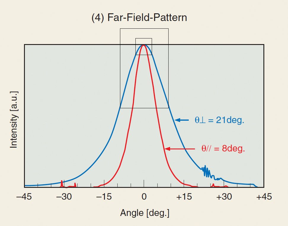

Es gibt nur die Möglichkeit zu defocossieren, dann wieder zu focussieren, das mit elliptischen Lynsen oder Zylinderkreuzlinsen. Alles nicht teuer in "Standardgrössen" aber teuer wenn es so weit miniaturisiett ist, dass es mitfahren soll und keine Scheingungen auslösen soll. Google "Zylinderlinsem" "Strahlformung" "online" gint es viele Anbieter. Wenn es ganz billig sein soll, man kann mit Folienlinsen arbeiten, wenn man indirekt die Strahlführung macht. Silberfolie über einen definierte Bohrung, dann kann man Focus über Druck / Unterdruck einstellen (Aufheizen, heiss verschliessen, abkühlen zB). Spiegelflächen sind optisch wie Linsen. Es gibt auch Silberglasfolie, Schott sollte so was als ein paar Muster/Reststücke am Bastler über nen Distri gegen Kaffeekassenspende abgeben können. Für die Berechnung von Laserstrahlformung gibt es Tools von Unis im Optik Skript Bereich. Im Zweifel mal in Ilmenau bei der LIGA Fraktion nachfragen.
#4981549
Ich habe Dir zu Strahlformung mal was rausgesucht: Lese Abschnitt 5 Vorher 1.3 und 3.3.5 http://public.beuth-hochschule.de/~physik/Medizinphysik/LaserLaborgesamtNeu12.pdf Verstehe die Zeitliche und örtliche Verteilung der Energiedichtefunktion und warum du sie GROSS machen musst um sie zu focussieren. Dass der Strahl elliptisch ist stört nicht, du kannst es aber mit Zylinderkreuzlinsen (zwei Zylinderlinsen) beseitigen. Aber wozu? Rotiere den Lser in der Polarisation so, dass er in der längeren Linie in die Fahrrichtung zeigt, dann nutzt du eine anti Aliasing und schraubst in der Richtung die zeitliche Auflösung höher als in der Zeilenabstandsrichtung. Dadurch ist die Reaktivitätswahrscheinlichkeit in der Dichteverteilung der Gauss Funktion in X und Y gleich im Lack gleich, das ist Alles wirsuf es ankommt. Bildlich: Wenn du einen Strahl schnell rotieren lässt, dann ist die " Flecklänge" beim "Stroboskopblitzen" von drr yblitzdauer abhängig. Genauso ist es bei der Aufmodulation eines Signales auf die Laserdiode im verfahrenden Zustand. Wenn du eine Sinusfrequenz auf die Diode gibst, kannst du Ellipsen mit beiden Hauptachsen projezieren, da sich am Lack die Überlagerung der Dichtefunktionen darstellt. Das Maximum der Ellipsenbreite quer zur Verfahrrichtung ist der focussierte kürzere Strahl, in der Verfahrrichtung kannst du von Null bis Gesamtbreite steuern (f->Unendlich, f->1) Die erreichbare Ortsauflösung im Lack ist nicht die Focussierung des Flecks. Wenn Du den Weg der analogen Aufmodulierung (Antialiasing) nicht gehen willst, schau Abschnitt 5 an. Dort ist beschrieben, wie man in der Praxis den Strahl formt. Da sind auch konkrete Brennweiten und ylinsen angegeben für einen Laser. Lass dich nicht verrückt machen, Strahlformung für einen Laser ist kein Hexenwerk, es gibt da keine chromatische Aberration die Objektive sonst so komliziert macht, und da du GROSS formen musst, tuen es billige Linsen, sie sollten auch nicht vergütet sein. Schwierig ist nur, dass du weiter weg musst, wenn du genauer werden willst. Dieses Paradoxon liegt an der Natur der Strahlformung. Am Anfang des Skriptes siehst Du wie sich die Strahltallie aus einem parallel kollimierten Strahl bildet. Um klein focussieren zu können, musst du weit aufweiten und parallel führen, bevor du focussierst. Wenn du nun auf kleinem Abstand focussierst, ergibt sich ein "Strahlkegel" im Lack innerhalb sich die Photonenreaktionen statistisch verteilt abbilden. Das kannst Du nur mit einem grösseren Focalabstand des sekundären focussystems beseitigen, oder mit dem Trick mit der Virtuellen Zwischenebene (was einem weit entferntem Focus entspricht). Zeichne dir mal die Abstände auf und überlege, auf welchen Kegelwinkel du im Lack kommst wenn du 10:1 aufweitest, parallelisierst und dann focussierst. Nur der weiteste Bereich, in dem du sicher die Planlage der Platine zum Strahl sicherstellen kannst ist die sichere Auflösung ohne "Aliasing" oder zeitliche Modulation im analogen Bereich. Das nächste was Du bedenken musst, wenn du den Laser anstelle der Platine verfährst, ist, dass das Linsensystem nicht schwingen darf. Ich bin aber, wenn ich deine bisherigen Belichtungen sehe der Meinung, dass du für 35u Platinen hier eher an die Ätzgrenze kommst. 4/4 mil in einer 35u Platine bedeutet, dass du 100u Struktur ISOTROP ätzt, da bleiben 100-35-35= 30u Restkupfer ohne Resistübermassbelichtung. Ohne teilanisotropen Prozess (Sprühätzen oder DRIE) wirst du nicht weiter runter kommen, egal was Du belichtest. Saubere Strukturbreitenüberbelichtung bei 4/4 Strukturen benötigt Auflösungen, die deutlich über die 1000dpi gehen, selbst damit dürftest du den Ätzfaktor nur begrenzt hochbringen.
Michael schrieb: > http://public.beuth-hochschule.de/~physik/Medizinphysik/LaserLaborgesamtNeu12.pdf > > Verstehe die Zeitliche und örtliche Verteilung der Energiedichtefunktion > und warum du sie GROSS machen musst um sie zu focussieren. Du meinst die Spitze der Gauss-"Nadel" ist einfacher zu nutzen, wenn ich die Kurve = Laserpower hochschraube? Aber ist es nicht dasselbe wenn ich das mache mit der Fahrgeschwindigkeit (doppelte Geschwindigkeit = halber Power = Schwelle der Lackreaktion mehr Richtung Spitze der Kurve) oder mit einem analogen Treiber (weniger Power, Spitze der Kurve "sticht" weniger in den Lack)? Denn mit diesen beiden spiele ich ja schon und ich sehe gerade nicht, dass eine Modulierung bei voller Power einen Unterschied macht zum Abregeln des Leistungslevel des Lasers. Das Ergebnis ist dasselbe: ich nutze nur die Spitze der Gausskurve. > Rotiere den Lser in der Polarisation so, dass er in der längeren Linie > in die Fahrrichtung zeigt, dann nutzt du eine anti Aliasing und > schraubst in der Richtung die zeitliche Auflösung höher als in der > Zeilenabstandsrichtung. > > Dadurch ist die Reaktivitätswahrscheinlichkeit in der Dichteverteilung > der Gauss Funktion in X und Y gleich im Lack gleich, das ist Alles > wirsuf es ankommt. Gute Idee die Elipse des Laserfokus mit verschiedenen "Auflösungen" X/Y auszugleichen. > Wenn du eine Sinusfrequenz auf die Diode gibst, kannst du Ellipsen mit > beiden Hauptachsen projezieren, da sich am Lack die Überlagerung der Klar. > Ich bin aber, wenn ich deine bisherigen Belichtungen sehe der Meinung, > dass du für 35u Platinen hier eher an die Ätzgrenze kommst. > > 4/4 mil in einer 35u Platine bedeutet, dass du 100u Struktur ISOTROP > ätzt, da bleiben 100-35-35= 30u Restkupfer ohne > Resistübermassbelichtung. Ja, ist richtig. Ich habe bei 5mil schon beide Effekte - die Randunschärfe des Lasers, die Energie muss genau passen, damit die Gaussspitze maximal klein ist. Und ich verliere schon 1mil durch die Überätzung. Also macht eigentlich die Taktik 1000dpi Belichten, die Leistung auf maximal kleinen effektiven Fokus (= Bereich in dem der Lack reagiert) und 2 Pixel zugeben doch ziemlich Sinn. Denn durch letzteres bleibe ich auch sicher weit genug von der Netto erwünschen Leiterbahn weg. Bei 500dpi kann ich keine Sicherheitspixel zugeben, weil die Auflösung bereits so "grob" ist im Vgl. zu den 5mil. Und gleichzeitig kann ich mit der Leistung nicht maximal niedrig gehen (um weit genug von der Netto Leiterbahn weg zu bleiben für die Überätzung), weil sonst der Raum zwischen zwei Streifen nicht mehr gut genug belichtet wird und ich bekomme eine Rasterung beim Ätzen. Und bis die Weg ist sind die Leiterbahnen auch weg. Genau das scheinen bei 500dpi jetzt die Effekte zu sein. Ich glaube ich gehe zurück auf 1000dpi, die Ergebnisse waren viel besser.
@Conny Ich habe diese Eisen3 Suppe nochmal unter die Lupe genommen. Du solltest wirklich auf NaPS umsteigen um diese Strukturen zu schaffen. Eisen3 in Schale ist schlicht und einfach unkontrollierbar und für solch feine Strukturen ungeeignet. Jens schrieb: > Aber das sind keine Belichtungsfehler auf dem Bild. > Das ist ein Farbumschlag des Lacks. Ja, das habe ich nach 16 Platinen auch herausgefunden. Der Lack wird vom Eisen3 angegriffen. Jens schrieb: > Das hatte ich bei mir auch schon, wenn ich zu viel Leistung > auf die Leiterplatte gebracht hatte auch. > Der ist leicht verbrannt so wie es aussieht. Also ich habe definitiv richtig belichtet und bei mir sieht das genauso aus. Ich befürchte das kommt von Eisen3. Bei NaPS gibt es diese Probleme nicht.
Richard B. schrieb: > @Conny Ich habe diese Eisen3 Suppe nochmal unter die Lupe genommen. > Du solltest wirklich auf NaPS umsteigen um diese Strukturen zu schaffen. > Eisen3 in Schale ist schlicht und einfach unkontrollierbar und > für solch feine Strukturen ungeeignet. Ich glaube Du hast recht. Ich habe heute noch Versuche mit 4x4cm Ausschnitten der Spirale gemacht und mein letzter Versuch mit 1000dpi und 2 Pufferpixeln Zugabe sah beim Ätzen anfangs echt super aus. Aber dann dauerte es ewig das Kupfer aus den Ritzen zu bekommen und am Ende - nach 30min! - waren am Rand die ersten Tracks schon wieder weg und innen tlw immer noch Kupfer in den Abständen. Das Fe3 geht einfach nicht in die Ritzen! Ich müsste auch noch Naps da haben. Wenn ich es finde dann probiere ich das. Wenn das so ist, das Fe3 keine feinen Strukturen mag, dann ist mein Problem gar nicht mehr das Belichten!

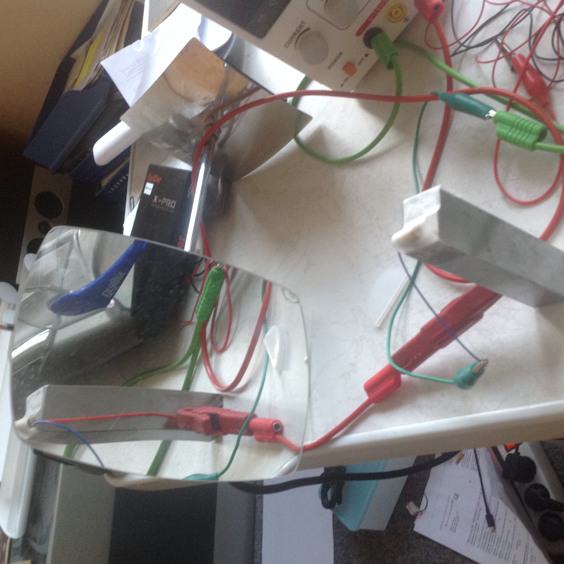

Bilder zur Verdeutlichung: Vor meinem PC einfach eine billige Laserpointer LED aus China, auf einem Stück Metall als Quelle, Dioptrinlinsen von Polaroid (+10,+4,+2,+1, oder halt -10....-1), ein Schminkzerrspiegel (Vergrösserer) meiner Frau und das Messmikroskop mit der Glasplatte und dünnem Papier. Der Laserpointer ist nur schwach kollimiert, er divergiert auf einige Meter schon deutlich. Im ersten Bild siehst du das.
#4982876
Nun versuchen wir konventionell zu focussieren: Mit 4 dioptien (MINUS) ergibt sich der engste Strahl. Normalerweise würdest Du erwarten dass eine Zerstreuungslinse den Strahl vergrössert....
#4982881
Wow, ist ja kleiner geworden (an der entfernten Wand auch, warum bloss ist er dort genauso gross?? Gelten die Gesetze der Optik nicht mehr? Dann verkleinern wir weiter, wir gehen auf +10 und -10 Dioptrin
Michael schrieb: > Im ersten Bild siehst du das. Kannst du von dem Aufbau ein Foto machen?
#4982886
Uhu U. schrieb: > Michael schrieb: >> Im ersten Bild siehst du das. > > Kannst du von dem Aufbau ein Foto machen? Das wäre mir peinlich aber bitte nicht lästern, das war jetzt 5 Minuten Tesa/PC
Michael schrieb: > Das wäre mir peinlich Du kannst ja das Chaos rundrum mit Gimp o.Ä. ausradieren...
#4982896
Uhu U. schrieb: > Michael schrieb: >> Im ersten Bild siehst du das. > > Kannst du von dem Aufbau ein Foto machen? Plastiktisch als optische Bank, USB Mikroskop mit ybutterbrotpapier und Glasmessstab rechts, in den letzten Versuch indirekt über den Zerrspiegel links.
#4982897
Ich stehe zu meinem Chaos
