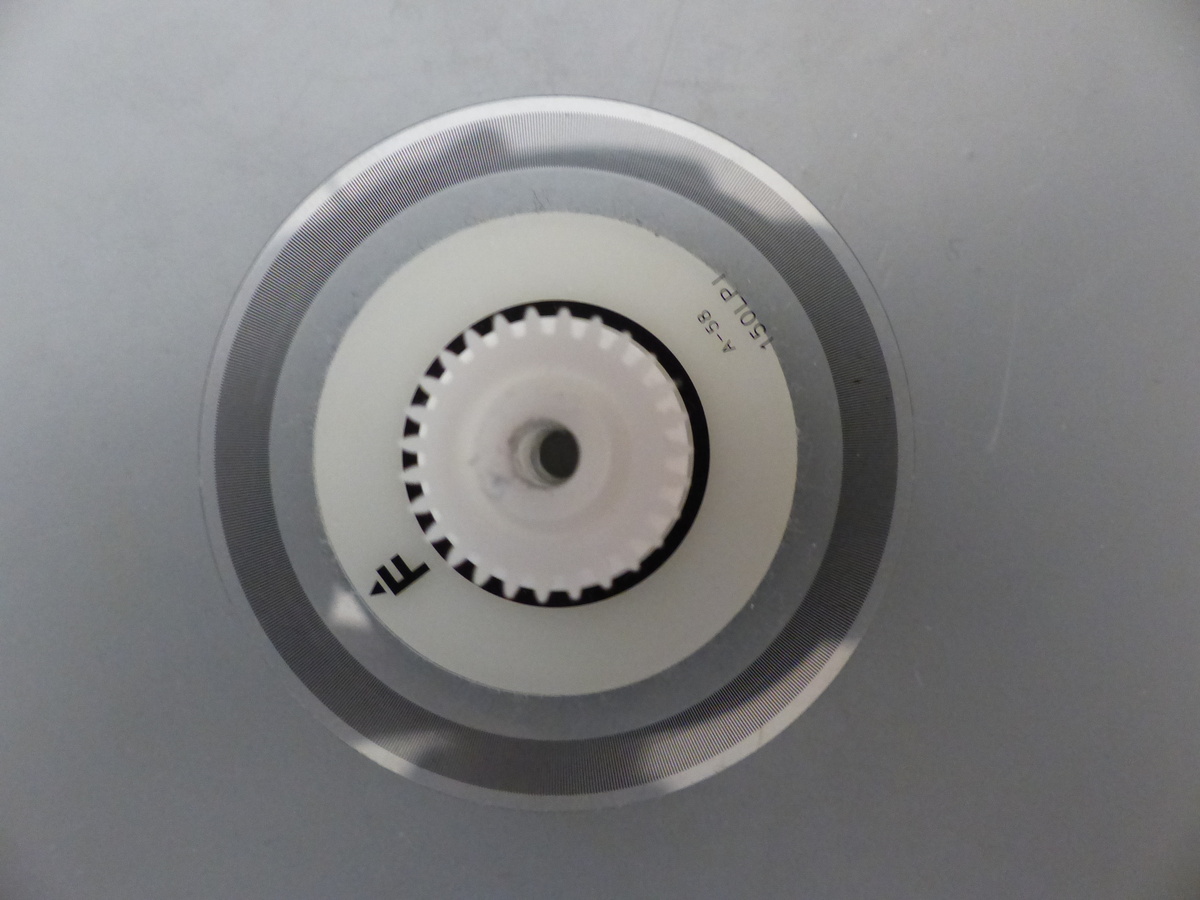

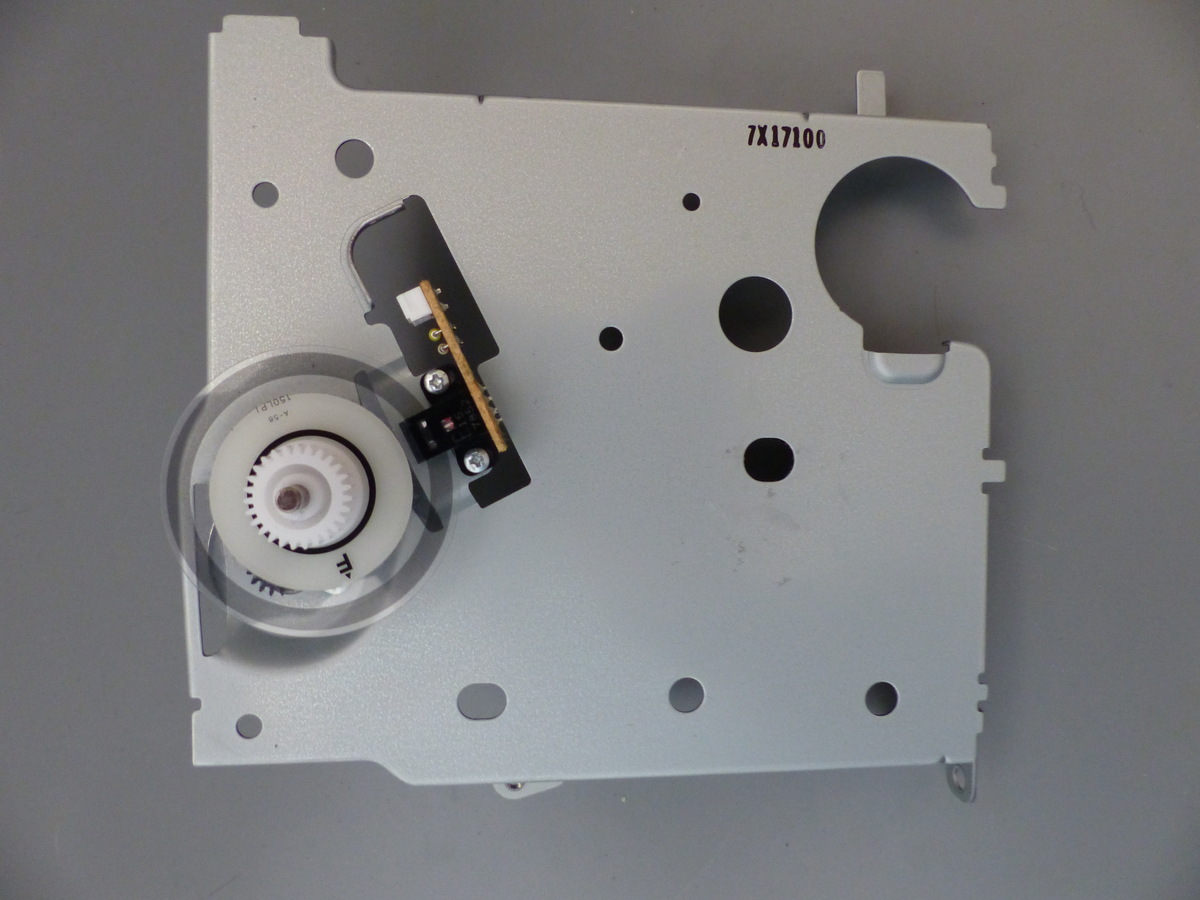

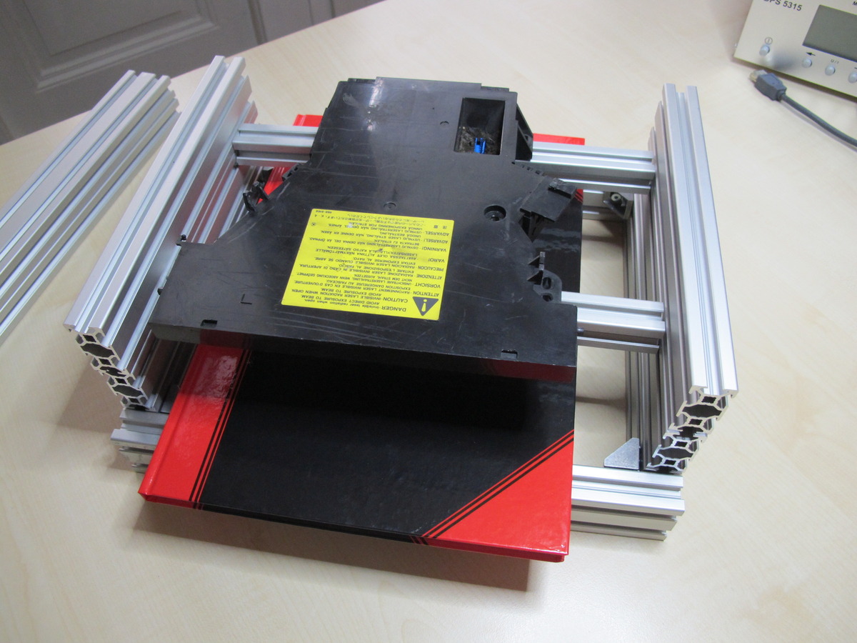

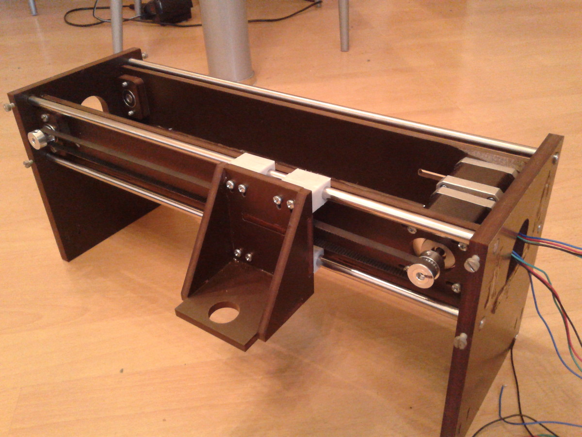

Ich habe mir das Projekt auch vorgenommen und Linearführungen von Igus
bestellt. Den Vorschub in Zeilenrichtung will ich wie beim Tintenpisser
mit DC Motor und 150 LPI Encoder aufbauen. Ich denke beim Drucker wird
das gemacht um Vibrationsfreien Lauf zu bekommen.
Die andere Richtung mit Stepper und Riemenantrieb.

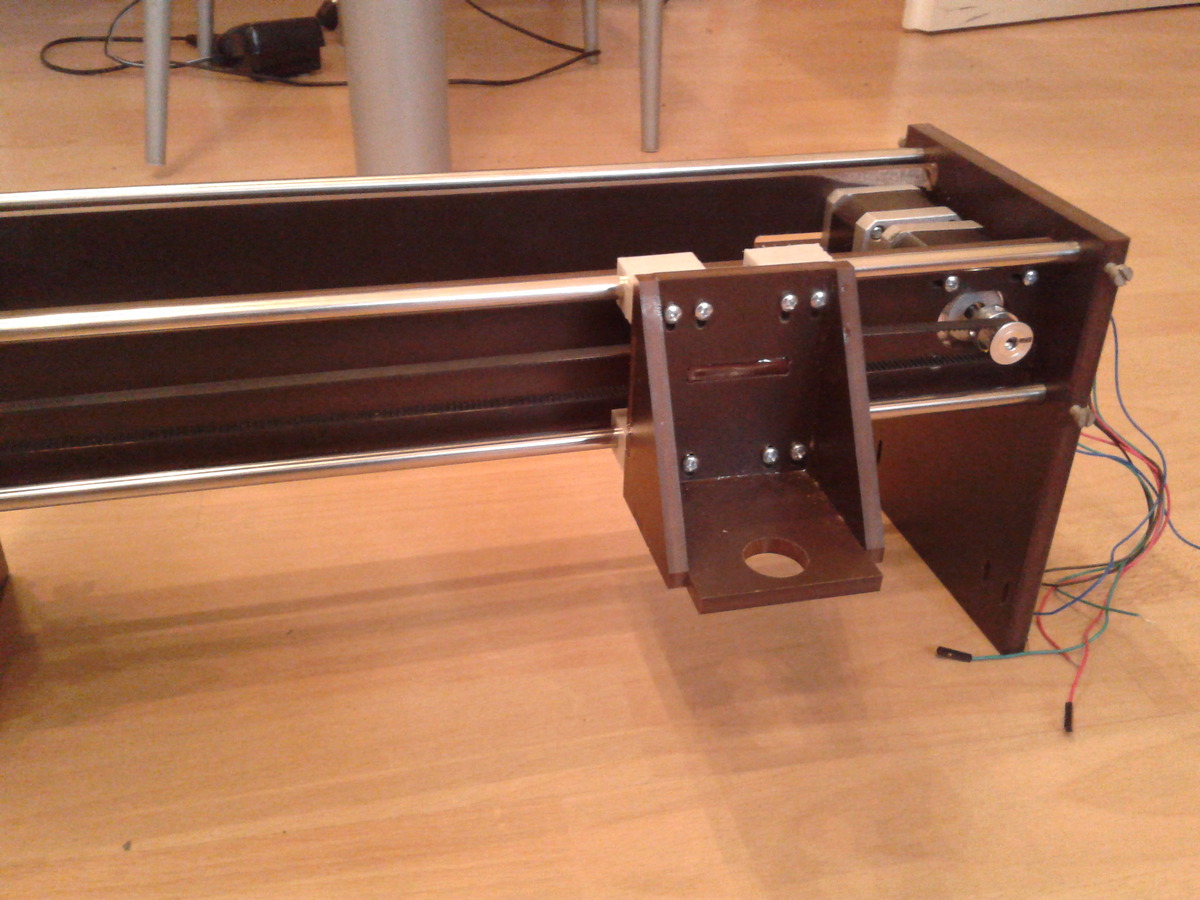

Mein Drucker geht auch langsam weiter. Die Konstruktion für den
Schlitten ist fertig. Ich denke ich komme diese oder nächste Woche dazu
die Teile zu fräsen.
Die Linearencoder habe ich auch schon am Laufen. Die Schrittmotoren und
die Riemen sind auch da. Es hängt im Moment eigentlich nur an der Zeit.
Die ist nicht so üppig, aber langsam geht es weiter. Wenn ich einen
Stand habe, wo man Fotos machen kann, dann stelle ich sie hier ein.

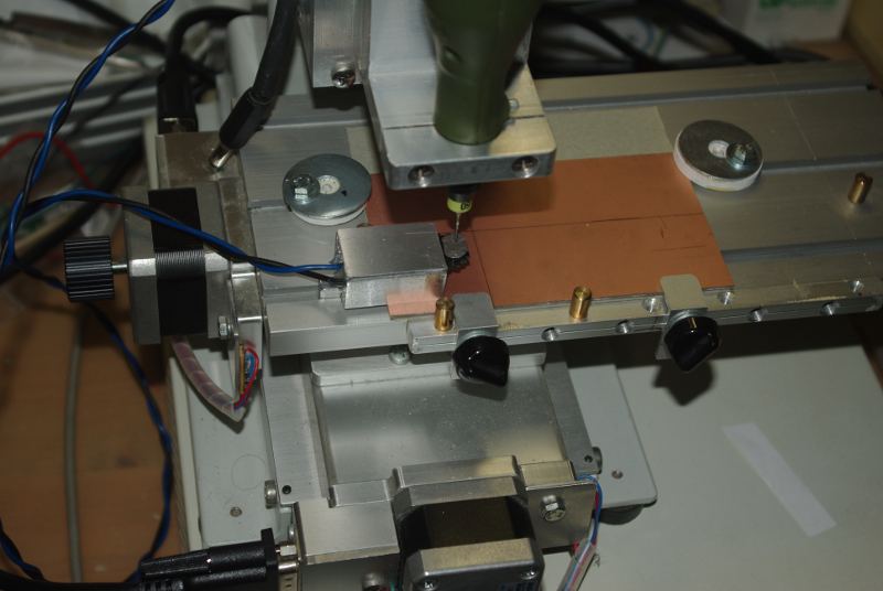

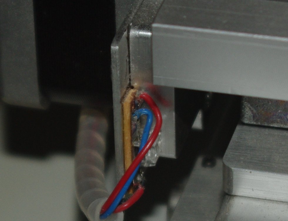

also, die Itemprofile 60x30 sind Reste aus meiner Firma, gibst aber auch
in der Bucht oder Reichelt usw...
Es ist nur eine Spindel verbaut, die ist ne einfache Metrische
Gewindestange M10 aus 1.4301 (Baumarkt), Mutter ist aus PA6
selbstgebaut.Sie ist fast spielfrei, da ich aber immer in eine Richtung
fahre ist das egal,das Umkehrspiel wird per Software verrechnet.
Für diese Achse hab den alten Epson Stepper an der Trinamic TMC 246
Endstufe.(Der Motor ist recht schwach, will den noch mal austauschen),
wenn ich mich nicht Irre hat der 200 Steps/U betreibe den mit 1/32stel
Mikrostepping 15V @1A. (müsste da im AVR programm noch mal nachschauen)
Der andere Motor ist jetzt ein Minebea 200 Steps/U 3A und hängt an eine
Leadshine DM556 mit 8000 Steps /per U an 24 V,was jetzt aber relativ
egal ist, da ich einen (China) Linearmaßstab in der Achse habe s.Bild
Dieser Motor treibt über einen Zahnriemen HTD 3 9mm Breite, den
Laserschlitten an.
Linearführungsschiene sind aus der Bucht 15mm breite. 2 Wagen für Y ein
Wagen für X (Laserschlitten).
Steuerung per ATmega 128 mit 32K Sram @24 Mhz, FTDI 232 USB to serial
@1Mbaud.

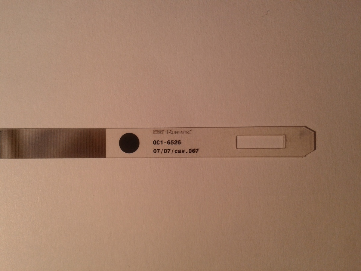

Mein Ziel war es, 2 Seitig mit Viabohrungen 0.3mm (auf der CNC) mit 5mil
clearance zu fertigen.
Das habe ich erreicht, brauchte aber den Glasmaßstab dafür weil die
Abweichungen vom Zahnriemen (nicht reproduzierbar) zu groß waren. Beim
Bohren kam es dann mal vor, das ich ein Lötauge nicht richtig
getroffen habe.
Ich dachte erst der Motor ist nicht genau genug, habe dann einen
Drehgeber an die Welle montiert, das hat auch nicht geholfen, erst mit
dem Glasmaßstab der die wirklich Istposition des Schlitten erfasst war
das Ergebniss zufriedenstellend.

von Jens (Gast)
Hallo Andreas,
danke für die Infos!
Was ist denn das für ein Glasmaßstab? hast du da eine Typenbezeichnung
für mich oder einen Link?
Ich würde den gerne vergleichen. Ich verwende bei allen meinen Achsen
magnetische Linearencoder von ams.
Grüße, Jens
von Andreas (Gast)
Hallo Jens,
http://www.ebay.de/itm/121727610873
dieser könnte genau der gleiche sein.
Andreas

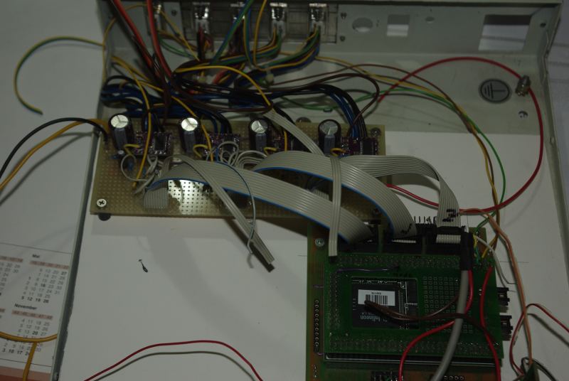

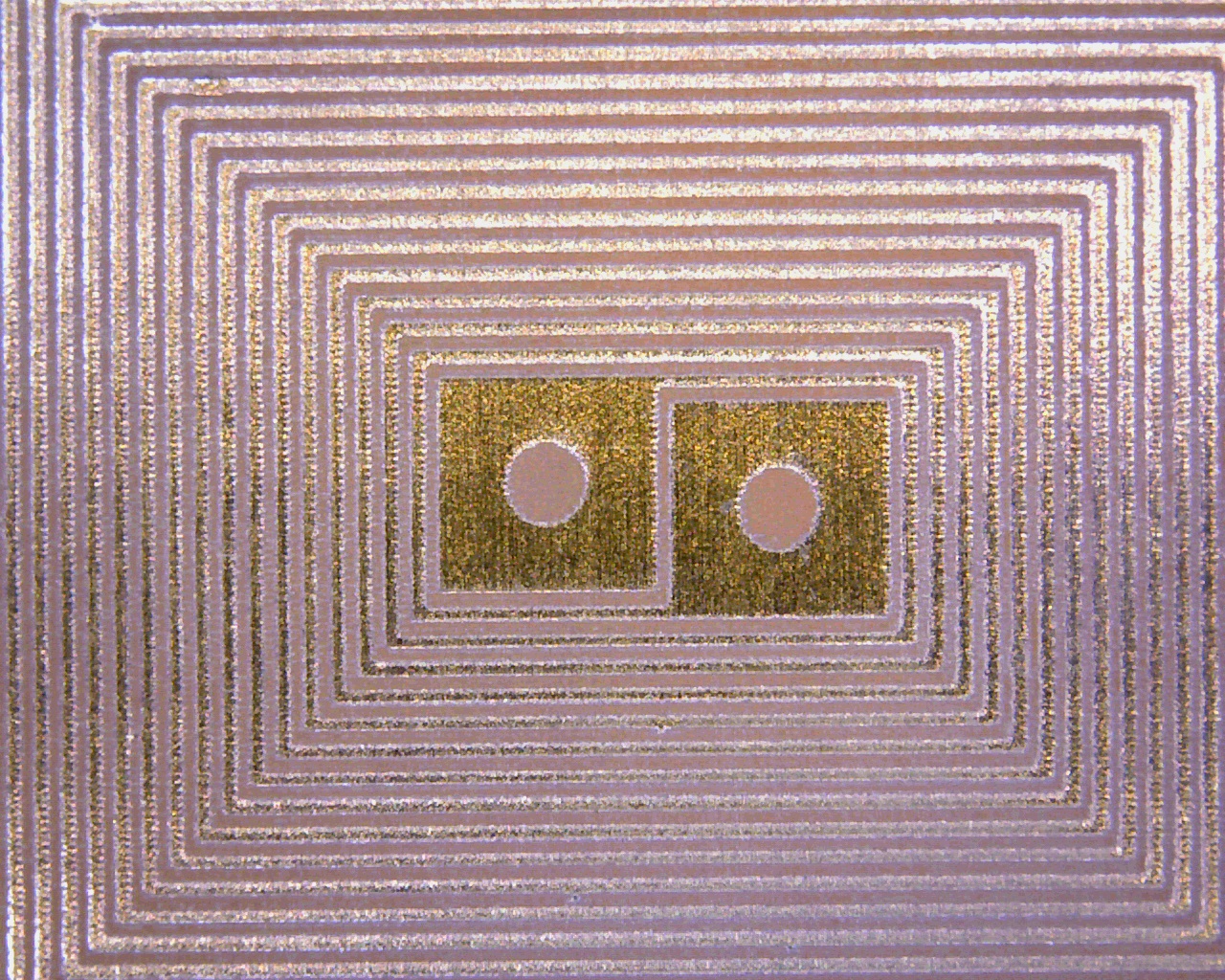

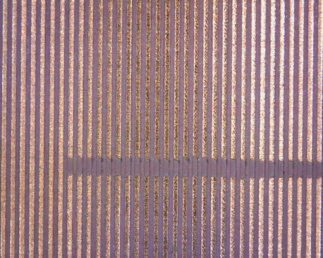

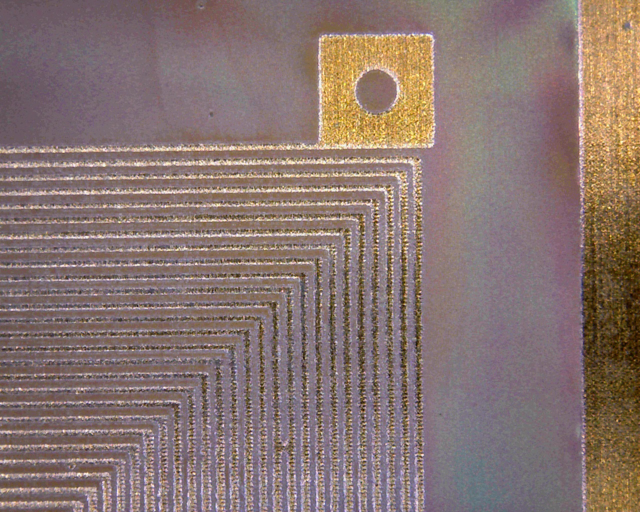

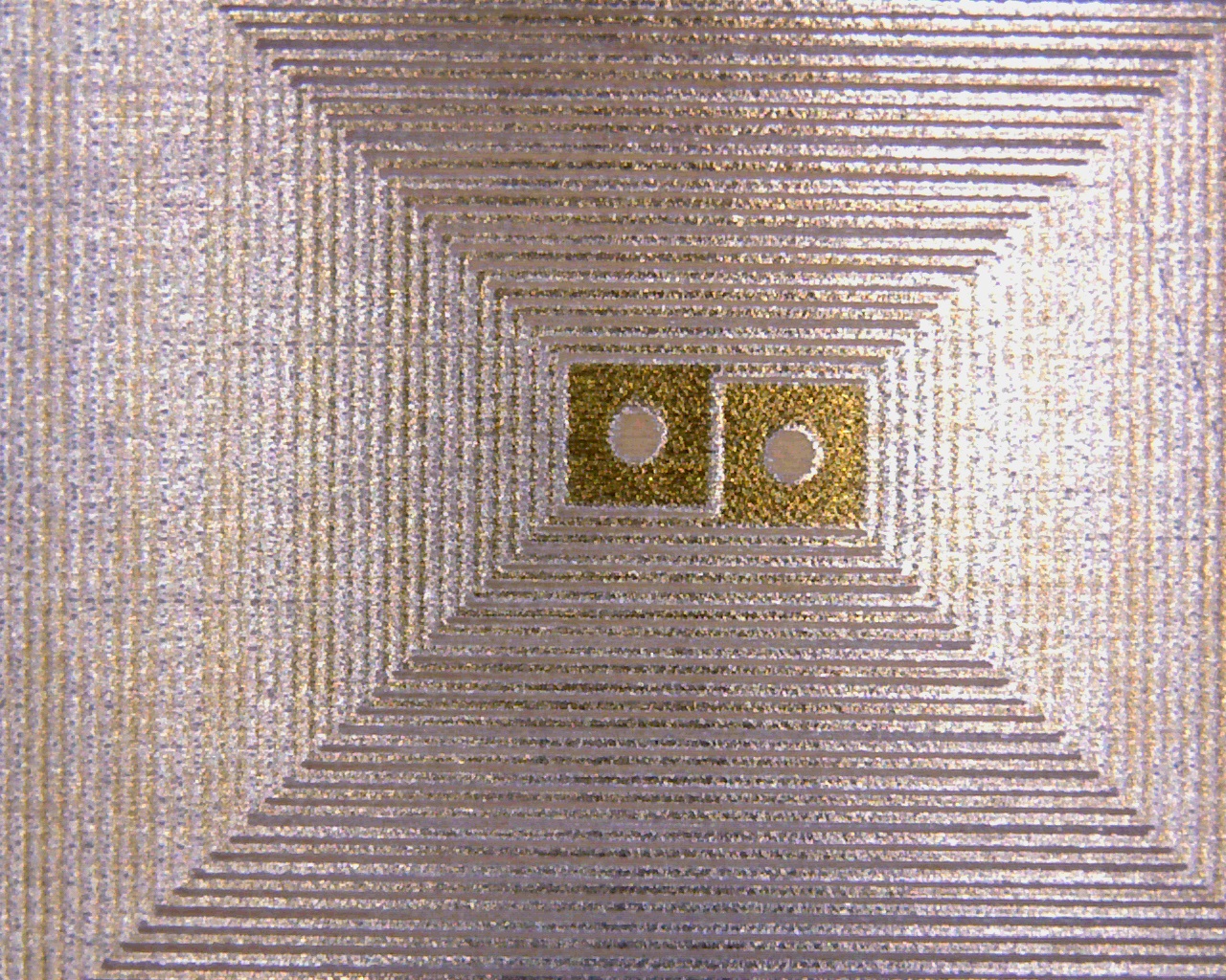

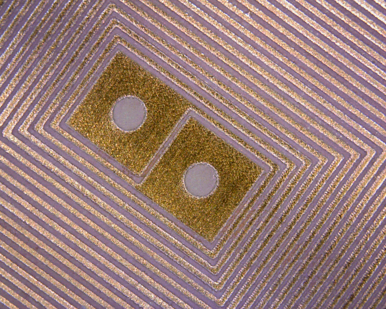

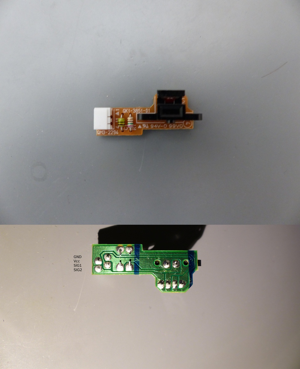

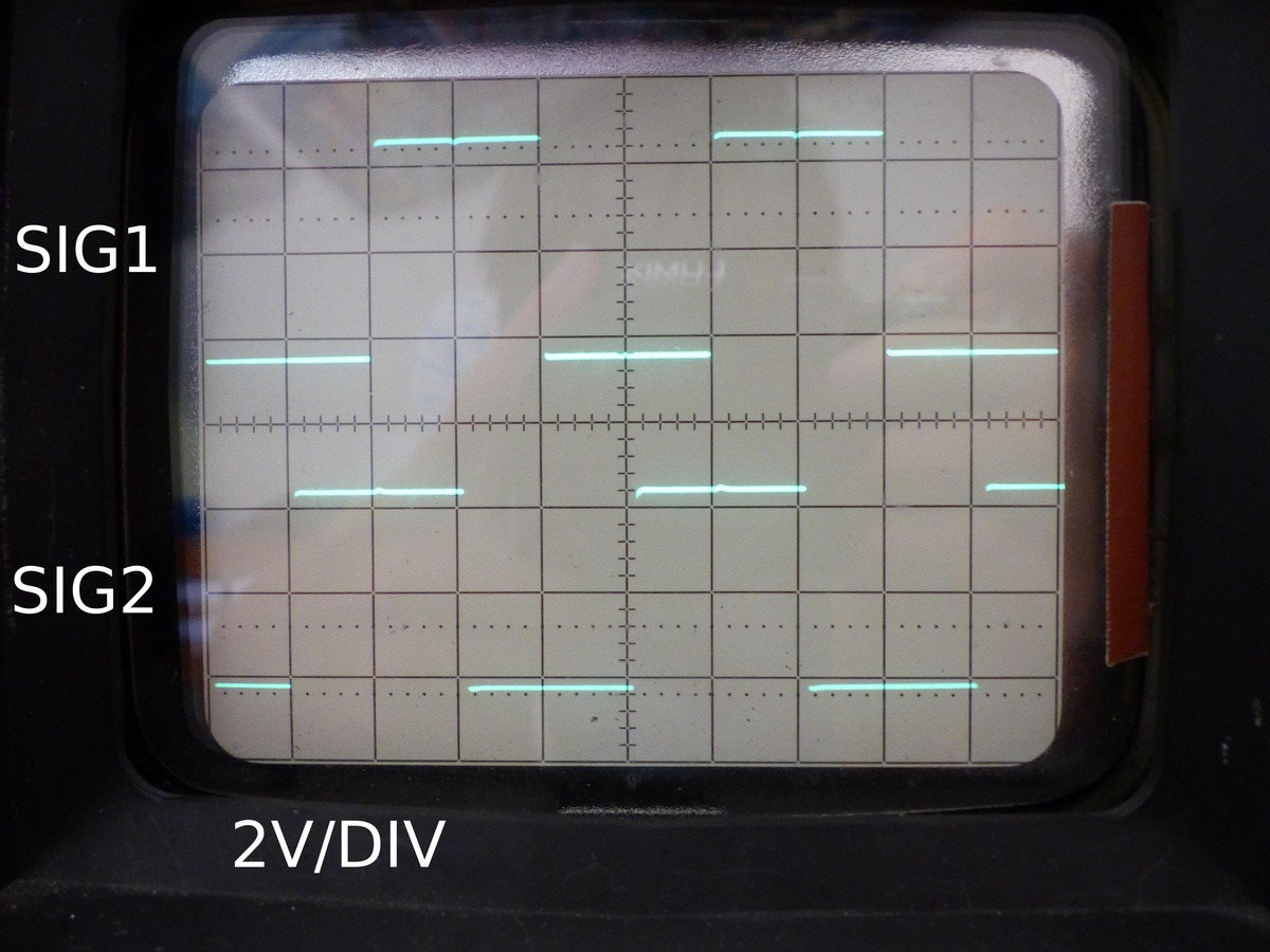

von Dieter F. (Gast)
ich bin wieder da :-)
Habe mein Problem mit dem "Gezackere" gelöst - es war die
Verstärker-Schaltung für den Synch-Opto. Habe diese jetzt durch einen
LM324 mit Kondensator und 2 Widerständen ersetzt und bin mit dem
Ergebnis zufrieden. Muss noch etwas am Fokus arbeiten - aber das kommt
später. Aus diesem Grund ist die belichtet Fläche (Abstand zwischen den
Leiterbahnen) etwas breiter. Hat nichts mit dem Timing zu tun.
Bei dieser Gelegenheit ist meine Polygonmotor-Steuerung abgeraucht :-(
Auch die habe ich - jetzt etwas wartungsfreundlicher - auf einen
logic-level-FET ohne weitere Beschaltung (nur ein Angst-Widerstand zum
AVR-Pin) umgestellt. Funktioniert prima :-)

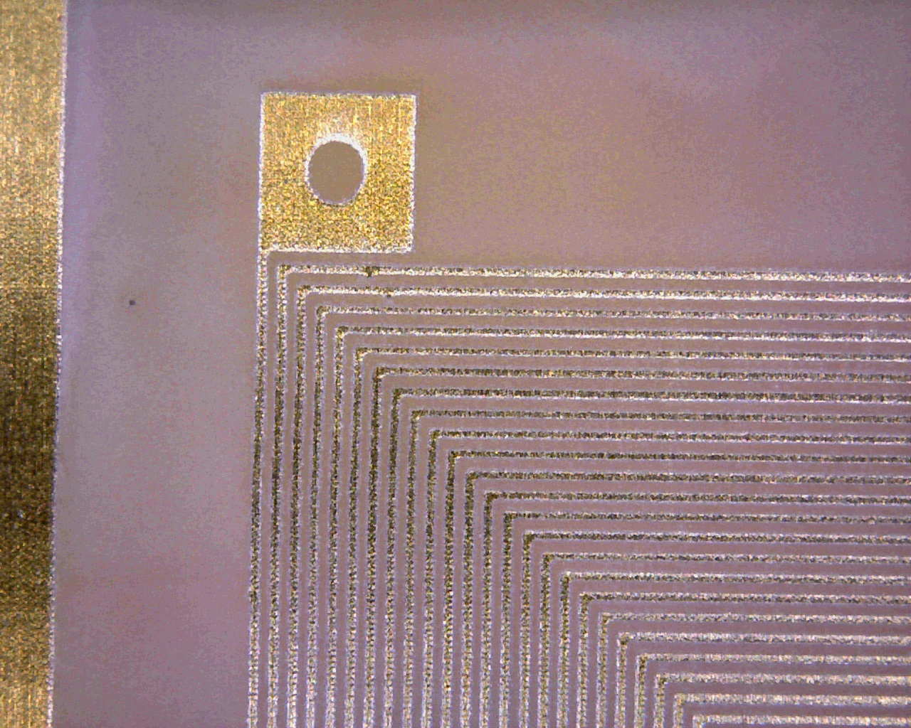

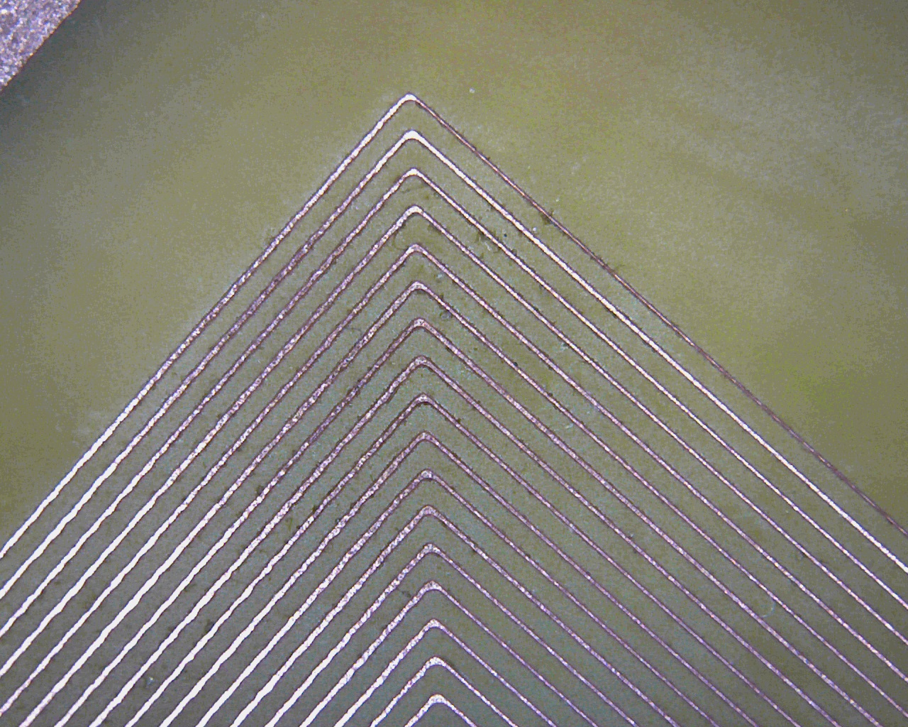

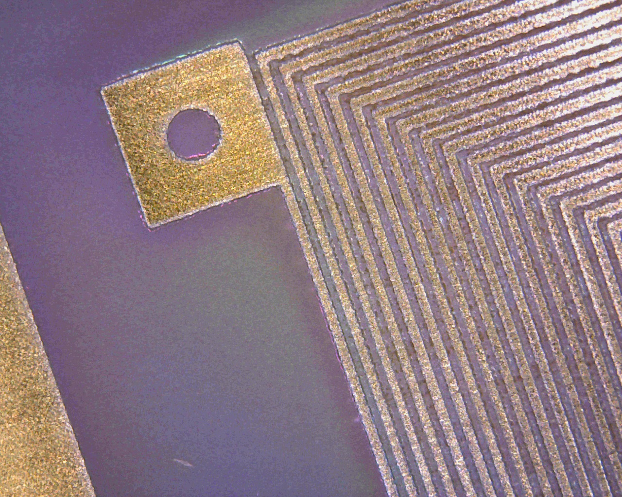

Stelle mal wieder ein Mega-Bild ein (rechtes oberes Viertel der
Platine). Habe den Platinenabschnitt wegen des Kontrastes mit meiner
"immer-noch-da-HCL-Mischung" angeätzt. Am Samstag werde ich
wahrscheinlich mal einen kompletten Ätzversuch mit Natriumpersulfat
wagen. Schlimmstenfalls berichte ich nicht darüber :-\

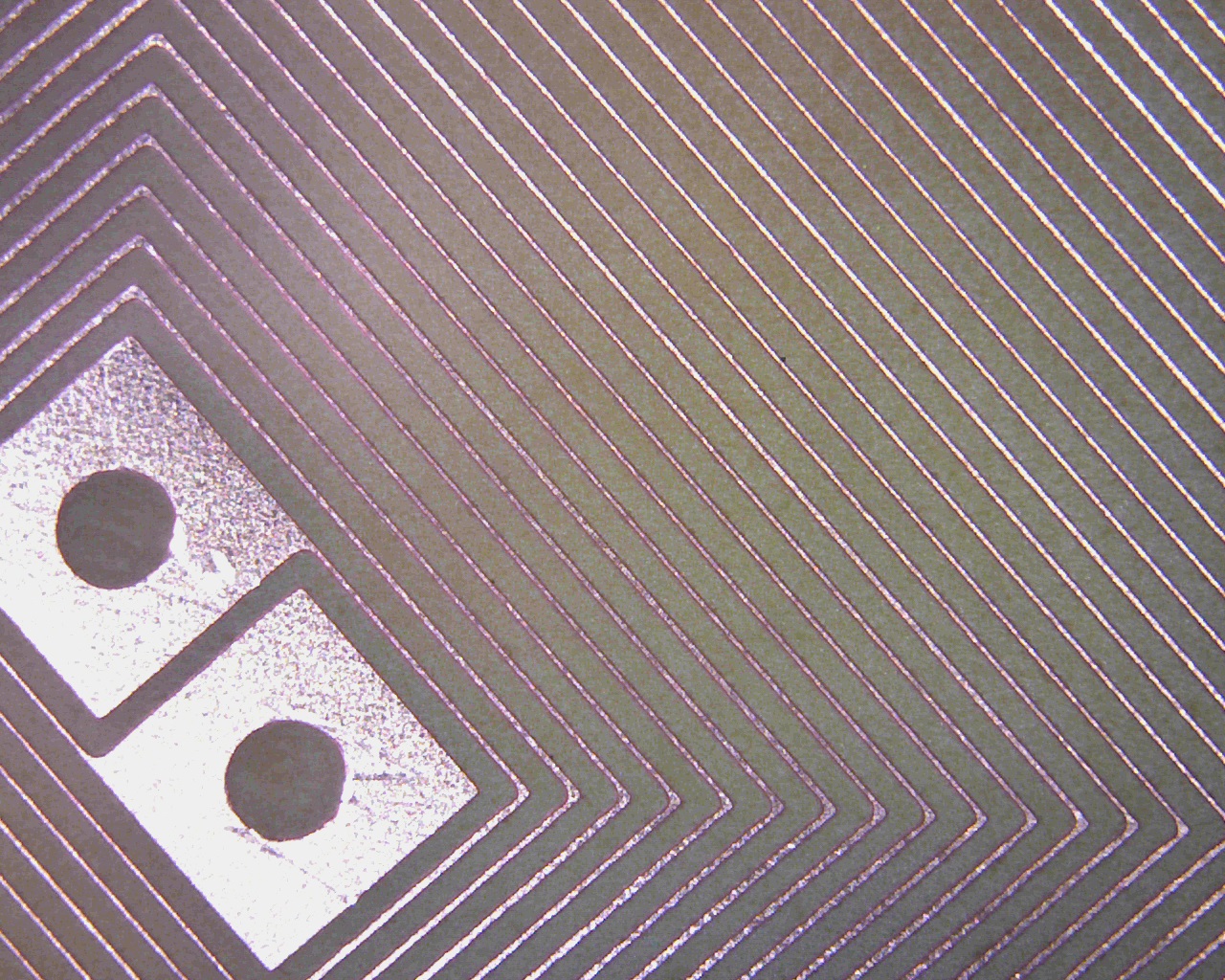

Nachtrag:
Habe mal zum Spaß die 5 mil Spirale auf 2 mil verkleinert und belichtet.
Wie erwartet, aufgrund des "sub-optimalen" Fokus, ziemlich daneben. Da
habe ich noch eine Baustelle ...

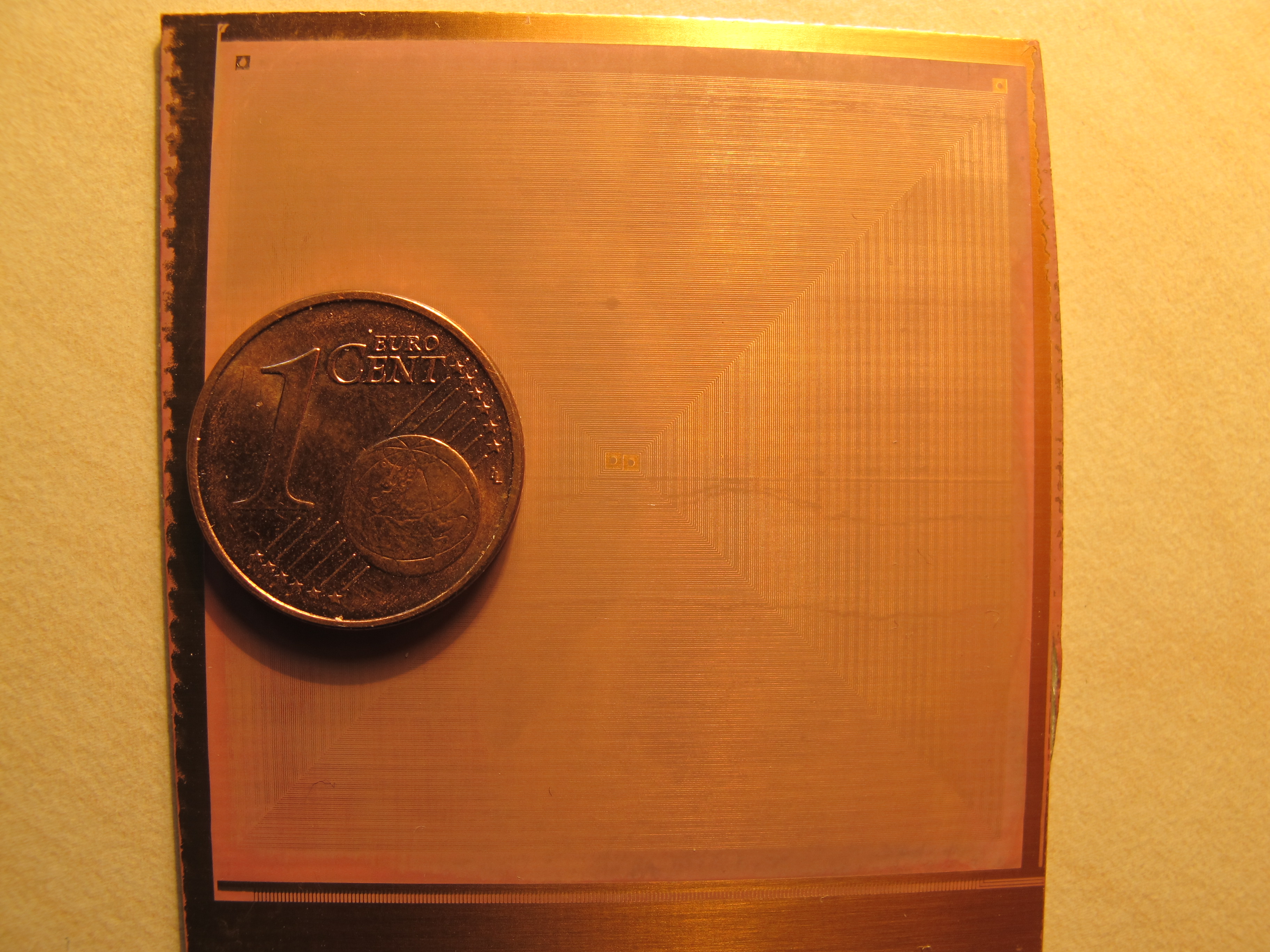

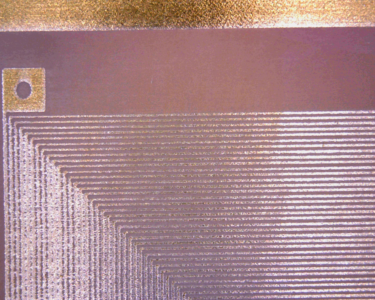

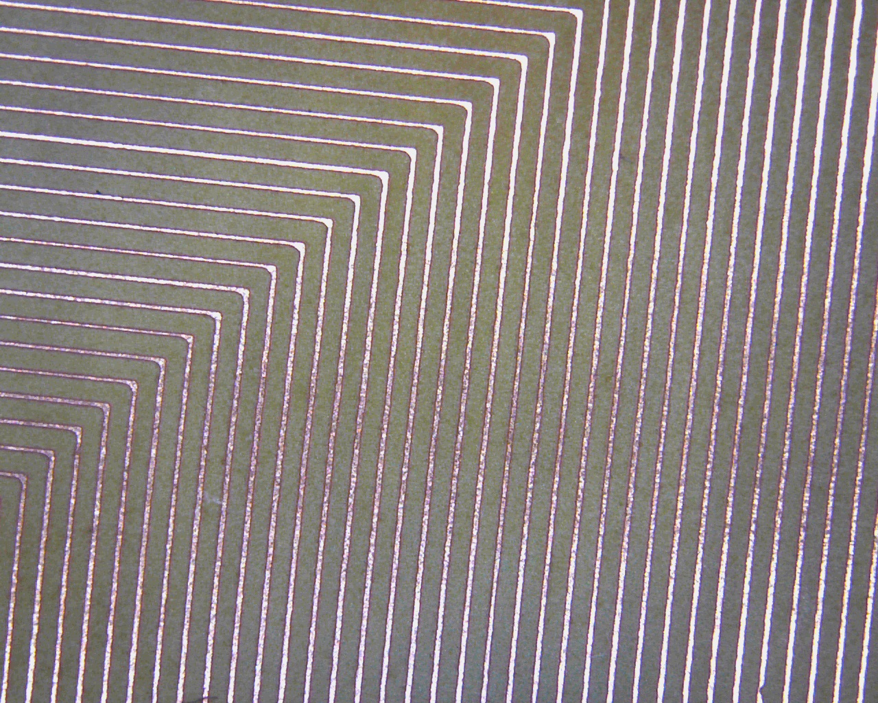

Hallo Richard,
Du stehst ja ganz schön unter Beschuss ...
4 mil versuche ich morgen oder Sonntag mal incl. Ätzen. Habe gestern
Abend nochmal mit 2 mil gespielt um den Fokus besser einzustellen -
Ergebnis anbei. Da ist die Grenze des reproduzierbar machbaren (bezogen
auf die Spirale) für mich überschritten. Habe übrigens fotografiert, da
mein Scanner dabei recht unscharf wirkt ...
Der Synch-Opto liefert keine ausreichende Genauigkeit für derartig
schnelle Schaltvorgänge. 4 mil scheinen mir noch halbwegs machbar - mal
schauen.
Mit 1 mil wirst Du Dir keinen Gefallen tun. Auch mit einer starken
high-current UV-Leuchtdiode als Punktlichtquelle (habe ich mir mal
besorgt und werde das bei Gelegenheit auch mal ausprobieren) wird das
Ätzergebnis bei 35 µm Kupfer nicht toll werden. Bin aber gespannt, ob
ihr das hinbekommt (und wie es dann aussieht - aber bitte auch
HiRes-Bilder einstellen :-) )
Warum ich verkleinere habe ich eigentlich schon geschrieben - aber gerne
nochmal: Wenn ich über ca. 760 Belichtungswechsel pro Belichtungszeile
komme (und das ist bei den Spiralen < 5 mil der Fall), dann mus ich
wegen Speichermangel auf einen anderen ATXMega umsteigen. Will ich aber
nicht, deshalb verkleinere ich einfach die 5 mil Spirale, da habe ich
genau 760 Belichtungswechsel pro Zeile im Maximum.

Ich bin auch wieder ein Stückchen weiter gekommen. Ich habe heute den
ersten Teil von meinem neune Drucker gefräst. Die Montage fehlt noch und
dauert auch sicher noch ein paar Tage. Bilder gibt es dann wenn es nach
was aussieht. Im Moment habe ich leider nicht so viel Zeit.

Der einzige Punkt an dem ich nochmal aktiv werden müsste ist wie bei Dir
der Sync Impuls Sensor, der mit Erwärmung der Laserdiode eine Drift von
ca 0,2 mm in horizontaler Richtung erzeugt. Der Effekt ist, das die
gesamte Zeile nach einigen Minuten, dummerweise wenn man bei der
Unterseite der Platine angelangt ist, ein/zwei Zehntel nach Rechts
verschoben ist.
Ich hab im Moment keine richtige Idee wie ich das beheben könnte,ich
verwende nach wie vor den original HP-Sensor.

das habe ich mit dem "Standby-Laser" in den Griff bekommen. Ich lasse
den Laser durchgehend (nicht nur für den Synch-Impuls) knapp oberhalb
der Laserschwelle leuchten. Das ist viel zu wenig, um einen
Belichtungseffekt zu erzielen, reicht aber aus um die Verschiebung
nahezu weg zu bekommen (ist bei mir jedenfalls nicht mehr sichtbar).
Auch ich arbeite mit dem Original-Sensor. Überlege aktuell, ob ich eine
Lochblende davor setze um die Präzision noch etwas zu erhöhen.
Dieter
ich bin noch einen Bericht schuldig. Habe die 5 auf 4 mil-reduzierte
Version belichtet (das sah wirklich gut aus) und geätzt. Ergebnis anbei.
Erstmal ein paar relationslose Detail-Aufnahmen, auf denen man gut
erkennt, wie die (zumindest meine) Ätzerei die Bahnen schrumpfen lässt.
Dann noch eine Totale - eine Stelle habe ich rot markiert, da ist eine
Fehlstelle. Es müssen aber noch mehr sein, da ich keinen Durchgang habe.
Versuch beendet - schön, wenn jemand so etwas wirklich schafft - ich
bekomme es definitiv nicht (reproduzierbar) hin. Und dafür x Anläufe zu
machen habe ich wirklich keine Lust.
Schönes Wochenende

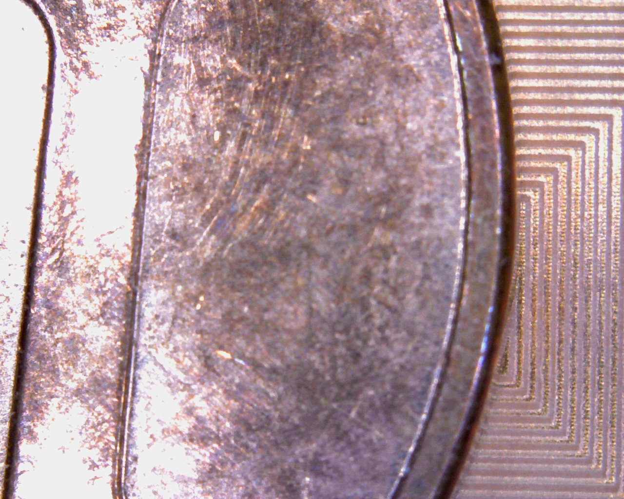

von Richard (Gast)
@Dieter, Ich glaube die Empfindlichkeit des Lackes wird unterschätzt.
Ich habe heute wieder geätzt und versucht die Platine zu zerkratzen.
Ist der Gegenstand stumpf, bleibt der Lack definitiv oben.
Keine Kratzer. Nichts.
Deine neuen Platinen sind schön geworden.
Ich frage mich nur, warum die Bahnen so dünn geworden sind?
Wenn du das mit NaPS geätzt hast, muss die Platine ~90-120 sec über die
"Zeit" im Bad gewesen sein.

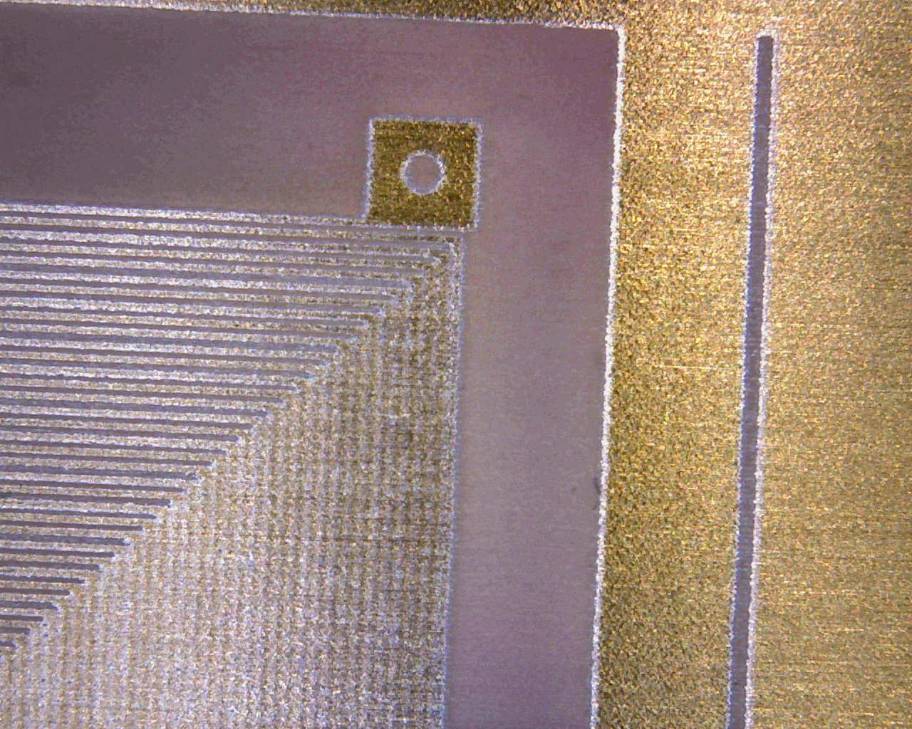

Hallo Richard,
na da stelle ich heute Abend ein schönes Bild als Gegenbeweis ein :-)
Nix schön - aber das habe ich mich auch gefragt. Hat die ganze Zeit an
mir genagt :-) - und da gestern Abend das Weinfest ins Wasser gefallen
ist hab e ich zur Beruhigung meine Standard-Platine (Lasertreiber)
belichtet. Da ich meine Ätz-Küvette nicht aufbauen wollte habe ich die
alte HCL-Mischsuppe mit einem Schuss HCL und etwas Wasserstoffpeoxid
nachgewürzt und die entwickelt Platine drin geätzt. Ergebnis: Prima
Ehrgeiz bekommnen und nochmal die 5 auf 4 mil verkleinerte Spirale
belichtet, in die Ätzbrühe gelegt ... und nach einiger Zeit versaut. Ich
bewege die Platinen immer etwas in der HCL-Suppe (wenn ich die denn
nutze), damit die Bläschen sich lösen - schubse die Platine mit einer
flachen Kunststoff-Pinzette hin und her. Dabei bin ich abgerutscht und
habe einen kleinen Strich über die Platine gezogen. Lack weg, Platine
hin.
Das Ergebnis ist aber grundsätzlich prima :-) - ca. knapp zur Hälfte
geätzt und schön strukturierte und korrekt breite Bahnen und Abstände.
Reiche heute Abend ein paar Bilder nach.
Problem ist offensichtlich meine Ätzküvette bzw. die Beblubberung. Ich
habe ich vor einiger Zeit ein Plastik-Blubberrohr und eine
Kolben-Luftpumpe aus China gekauft und jetzt die Beblubberung damit
verstärkt (die Reichelt-Membranpumpe hat nur noch ein paar müde Bläschen
erzeugt) - scheinbar zu viel. Ich hatte ordentlich Bewegung im Bad. Zu
lange habe ich die Platine auch nicht drin gelassen - ich warte halt
(leuchte von hinten durch) bis alle Bahnen frei sind.
Andreas schrieb:
> Das gibt das viele kleine Blasen und viel Bewegung im Bad.
Nach meiner aktuellen Erfahrung muss man die Bewegung wohl fein
dosieren. Zu viel ist kontra-produktiv. Was mich an
Sprüh-Lösungsansätzen auch etwas zweifeln lässt ...
Wenn ich nicht so viele Vorbehalte gegenüber der HCL-Suppe hätte würde
ich die Küvette jetzt sofort verkaufen. Nun auch noch auf den optimalen
Blubber zu achten (und diesen einzustellen) ist mir eigentlich zu blöde.
Werde wohl alternativ doch nochmal mit Eisen-III-Chlorid
experimentieren.
Dieter
von Richard (Gast)
Ich meinte doch nicht solche Kratzer :)
Hmm... Das Licht hast du ja schon gesehen.
Dann wird nicht gleichmäßig geätzt?
von Guido B. (guido-b)
ich verstehe das Problem nicht ganz. Die Spirale ist doch prima
und wenn es sich um 35-µm-Material handelt, kann es durch das
Unterätzen doch auch garnicht besser werden. Wenn von 100 µm
2 x knapp 35 µm weggeätzt werden, bleiben halt nur 30 µm übrig.
Wenn es am Blubberer liegen würde, sollten in X- und Y-Richtung
Unterschiede feststellbar sein. Mir fallen keine auf, das kann
aber auch an mir liegen.
Ich vermute schon, dass du da an den Machbarkeitsgrenzen bist
und deswegen die professionellen Fertiger sich da nicht gerne
dranwagen. Möglicherweise können die CAM-Tools der Profis aber
noch eingreifen, z.B. indem alle Bahnen verbreitert belichtet
werden, so dass es hinterher stimmt.

Ich habe jede volle Minute die Platine in der Küvette (natürlich
außerhalb) um 90 Grad gedreht :-)
Ich denke, die Bewegung des Ätzmittels war zu stark und es hat mit
angeätzen Kupfer-Kristallen auch jeweils Teile des Fotolacks mit
weggerissen. Nach der Belichtung sah noch alles gut aus ...

Das halte ich auch ohne zu starke Bewegung für normal. Wenn so
geätzt wird:
  ________
   \____/
steht an den Rändern Fotolack über und reißt dann ab. Meiner
Meinung nach ist alles im grünen Bereich.

Hallo Guido - und alle Mitleser,
nein - im grünen Bereich war der Test nicht (hatte ja auch keinen
Durchgang ...).
Anbei die Bilder des gestrigen Versuchs. Man kann die Ätzung bis zum
Abbruch nach dem Kratzer recht gut erkennen. Wenn das beim nächsten
Versuch genauso aussieht ist das fertig geätzte Ergebnis dann
wahrscheinlich wirklich im grünen Bereich ... :-)
Dieter
Auf alle Fälle ist die Belichtung in Ordnung. Was am Ende
rauskommt hängt am Ätzen.
Jetzt meine ich abe Unterschiede zwischen X und Y zu erkennen,
oder liegt das am Foto?
Grüße, Guido
In welchem und wo genau?
von Robin (Gast)
Bild 1 und 3, die Leiterbahnen sind unterschiedlich dick ;)
In Bild 2 sieht es irgendwie so aus, als ob oben rechts auch mehr
"dreck" zwischen den Leiterbahnen ist.
von Dieter. F. (Gast)
Gemessen? Die Einen sind etwas "unsauberer" wie die Anderen - aber
unterschiedlich von der Breite? Mag sein, dass auch die Perspektive mit
rein spielt - oder es geht wirklich im 1/2 mil +/- ...
Für mich erstmal gut genug, wenn ich das auch geätzt bekomme :-)
von Richard (Gast)
Hallo
Ich denke, das war nur Spaß.
Ist das jetzt eine 4 mil Spirale?
Diese Unterschiede sind zu vernachlässigen.
In 15-30 min bekommt das so, zu Hause keine hin.
Ist die ganze Platine so schön geätzt worden?
Ich frage mich jetzt, was das "2 mil 4 mil" bei Andreas bedeuten soll?
4 mil Abstand sind das nicht... vielleicht meint er etwas anderes?
Das "gezittere" hast du prima gelöst.
LG,
Richard
Hallo Richard,
ja, 5 mil auf 4 mil reduziert und belichtet. Und ja, die ganze Platine
sieht so aus.
Das "Gezittere" ist bei dieser Auflösung immer noch etwas als Unschärfe
zu erkennen. Liegt am Synch-Opto und bekomme ich auch nicht so einfach
weg. Das liegt aber im < 0,5 mil-Bereich - und da ist es mir egal :-)
Irgendwann diese Woche mache ich nochmal einen Versuch - und ätze mit
HCL-Suppe ... ohne mit der Pinzette auszurutschen (hoffentlich) :-(
Dieter
ich habe meinen Ätzversuch mit HCL-Suppe erfolglos durchgeführt. Was
beim halb-geätzten noch gut aussah wurde zum Ende hin genau wie beim
Ätzen mit Natriumpersulfat. Die Bereiche werden schlicht unterschiedlich
schnell geätzt und es kommt zu Unterätzungen an einigen Stellen, während
an anderen Stellen noch Material in den Zwischenräumen zu sehen ist.
Nein - es liegt nicht an Resist-Rückständen, diese waren nicht
vorhanden. Das habe ich nach einem kurzen Anätzen überprüft.
Möglicherweise ist die HCL-Suppe nicht optimal - ich wollte aber auch
keinen neuen Ansatz von dem Zeug machen. Ich kann nur jedem Hochachtung
zollen, der solch feine Ätzungen sauber und regelmässig hinbekommt. Ich
kann es nicht.

Jens schrieb:
> Was meint ihr zu der Idee?
so ist auch mein Ansatz, hatte ich hier vorher auch geschrieben. Die
Encoder bekommt man bei DigiKey. Von der riesigen Auswahl im Katalog
sind allerdings nur wenige ab Lager lieferbar, ich habe einen 150 LPI
Encoder (516-3036-ND) gekauft, mit knapp 11€ netto sind die auch nicht
billig. Ich hatte versucht einen aus einem alten Drucker auszubauen, der
ist aber vermutlich beim auslöten kaputt gegangen. In dem HP Drucker
sind Platinen verbaut die sich nicht löten lassen, das Lot klebte wie
Kateznschei**e. Immerhin ist die Folie für den Encoder zu gebrauchen.
An einer Bestellung für eine Ersatzfolie würde ich mich beteiligen, Der
Streifen aus dem Drucker ist 400 mm lang und hat ca. 330 mm
Streifenmuster, Breite ist 6 mm. Die max. Länge bei Bauriedl habe ich
nicht gefunden, so 400 mm sollten es schon sein.

von Jojo S. (Gast)

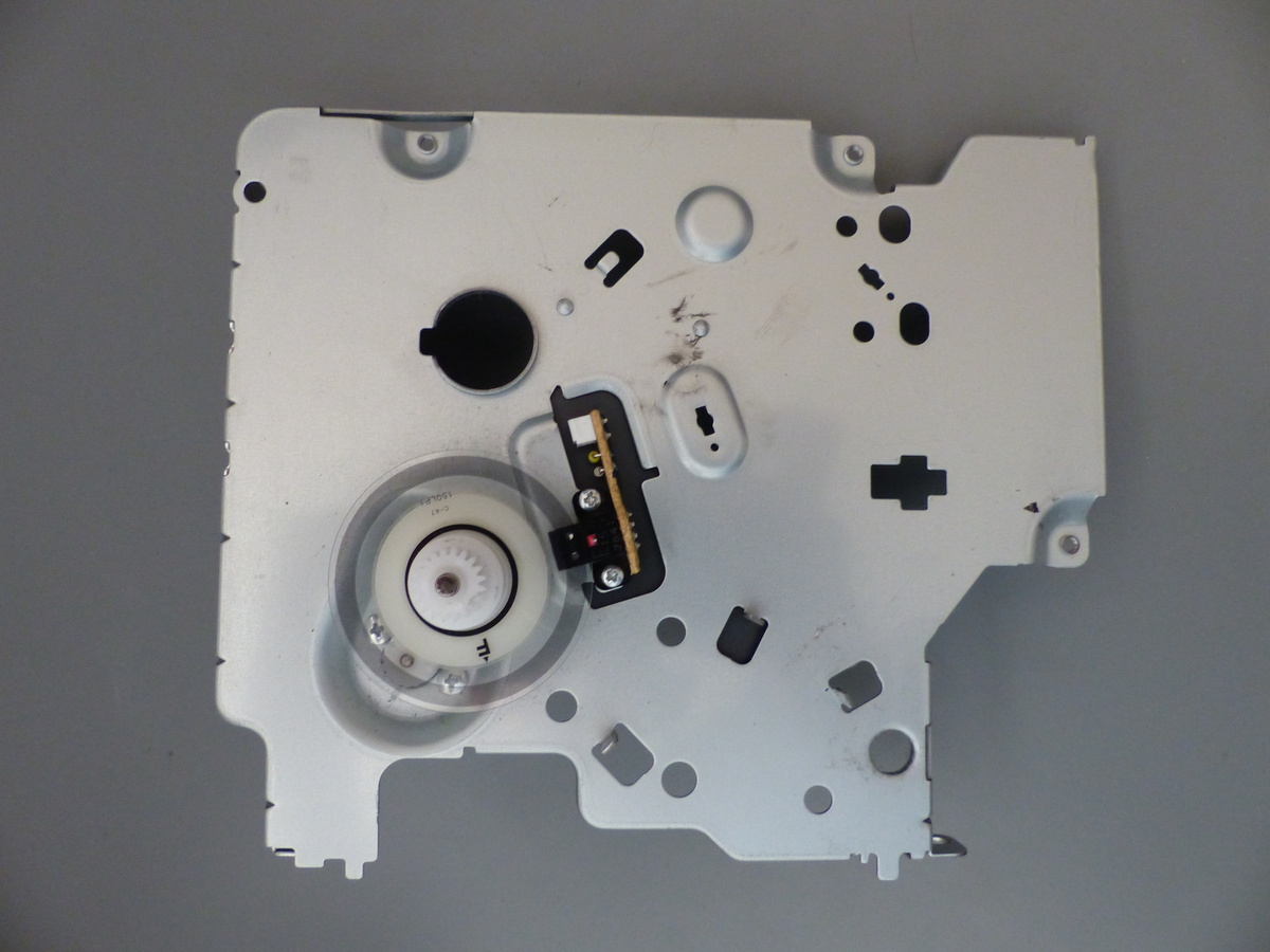

Die Encoderscheibe aus dem HP habe ich auch ausgebaut. Die hat aber eine
andere Auflösung als das Band für den Druckkopf, aufgedruckt ist 200 LPI
/ 1200 CPI. Der Encoder dazu hat auch kein Digitalsignal sondern
analoges sin/cos geliefert, deshalb habe ich einen neuen von DigiKey
gekauft.
Der ist sehr einfach an den µC anzuschliessen: GND, +5V und die Pulse
kommen sauber als TTL raus. Also vielleicht vorher prüfen welche
Auflösung da vorhanden ist. Die Encoder und Streifen/Scheiben müssen von
der Auflösung auch zueinander passen.
anbei die angekündigten Fotos der 3 mil und 2 mil Versuche. Bei 2 mil
sieht man recht schön, dass Aliasing  mitspielt ... Natürlich sieht man
auch, dass  es dabei Probleme mit der Entwicklung bzw. dem "Zackern" gab
Ich bin gespannt auf die 1 mil Versuche von Richard. Den Cent als
Vergleich bitte dazulegen :-)
Dieter
Hallo Dieter,
3 mil sieht ja super aus, und nicht mal so fein braucht man
wirklich!
Noch ein Tip zur Referenz der Achsen: Ich habe an meiner
Mechanik an X und Y optische Reflexsensoren verbaut, da mir die
mechanischen Endschalter alleine zu riskant erschienen.
Die Sensoren (Sharp GP2S05) leuchten auf Aluflächen der Achsen
und werden als Stromquellen mit einem ADC-Eingang der Steuerung
ausgewertet. Dies bringt zwei Vorteile:
1. Schon spätestens 12 mm vor dem Anschlag der Achsen ist eine
Spannungszunahme messbar. Mit zunehmender Annäherung wird diese
Spannung größer. Die Zunahme ist nicht linear, lässt sich aber
über ein Polynom 2. Ordnung sehr gut annähern. Damit lässt sich
leicht die Schrittzahl bis zur Nullposition berechnen. Die
Achse kann damit zur Nullposition in voller Fahrt verfahren werden.
2. Ca. 4 mm vor dem Anschlag hat der Ausgangsstrom einen
Wendepunkt. Mit diesem kann die Referenzierung unabhängig von
der reflektierenden Oberfläche sehr reproduzierbar erfolgen.
Grüße, Guido

Naja, besser 25 µm schaffe ich mit den Reflexsensoren schon,
damit meine ich die Wiederholgenauigkeit, keine absoluten Werte.
Dass Gabellichtschranken besser wären ist eine kuriose Idee.
Aber jeder wie er mag. ;-)
Streulicht ist mit den IR-Sensoren heutzutage meist kein Problem
mehr, es sei denn die Sonne scheint direkt ins Zimmer, was sich
ja leicht vermeiden lässt.
Grüße, Guido
Hallo Dieter,
das Problem mir den Gabellichtschranken ist, dass sie eigentlich
garnicht schalten. Mit zunehmender Abdeckung des Sensors steigt
die Spannung am Empfangstransistor an, wann das deine Elektronik
als 1 wertet, hängt von vielen Parametern ab.
Der Ausgangsstrom des Reflexsensors weist, wie geschrieben, einen
Wendepunkt auf. In Abhängigkeit von der Oberfläche usw. ändert sich
der absolute Strom, der Wendepunkt wird aber durch die Optik
bestimmt und ist daher immer an derselben Stelle.
Die heutigen Sensoren sind recht selektiv bzgl. der Wellenlänge.
Dies kombiniert mit LED-Beleuchtung bringt viel weniger Probleme
als man es von früher her gewohnt ist. Solange direkte Sonnen-
einstrahlung verhindert wird, sind weitere Maßnahmen eigentlich
nicht mehr nötig.
Grüße, Guido

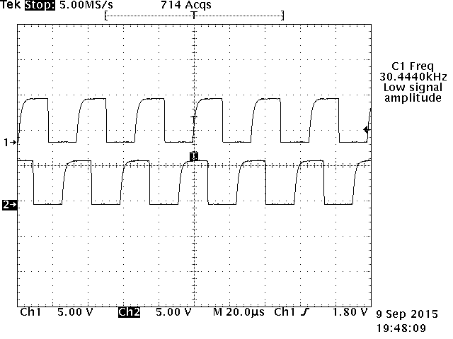

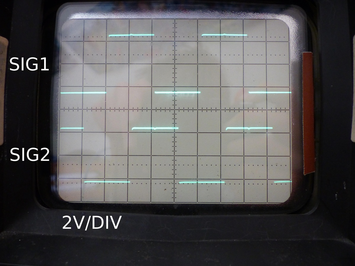

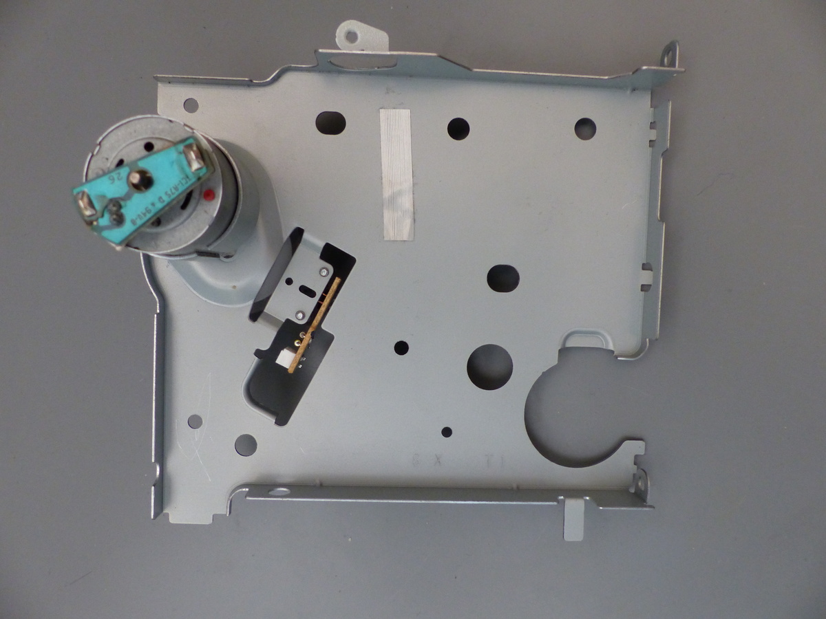

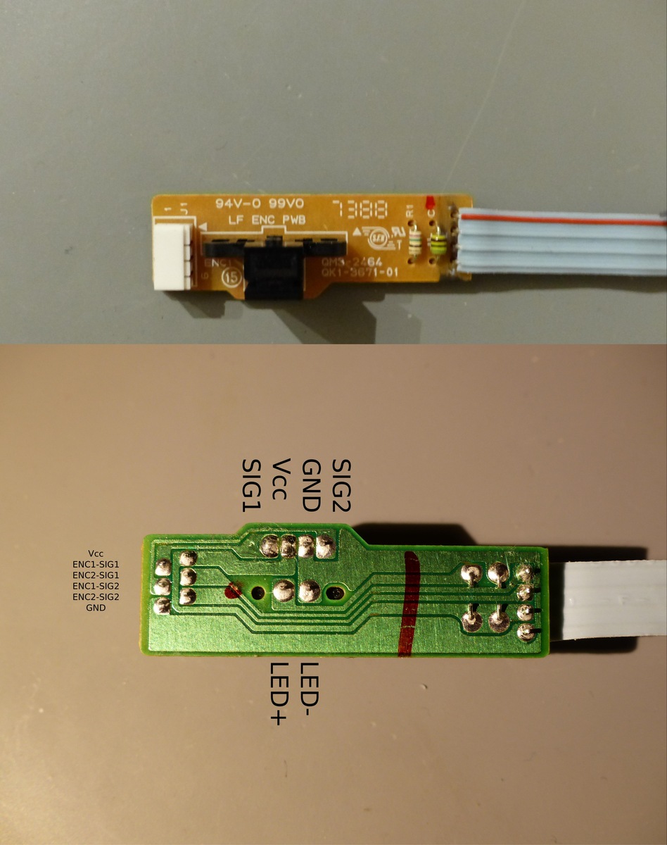

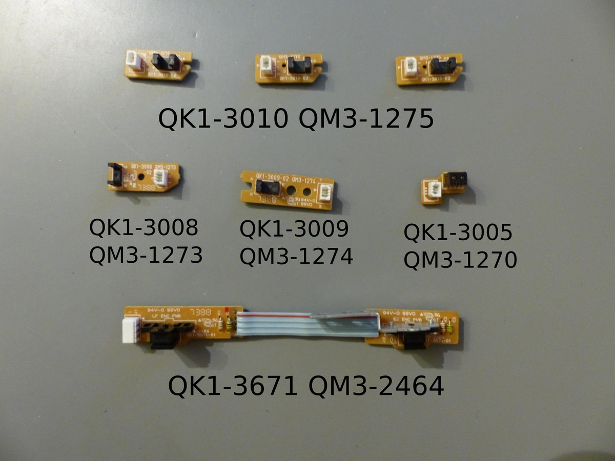

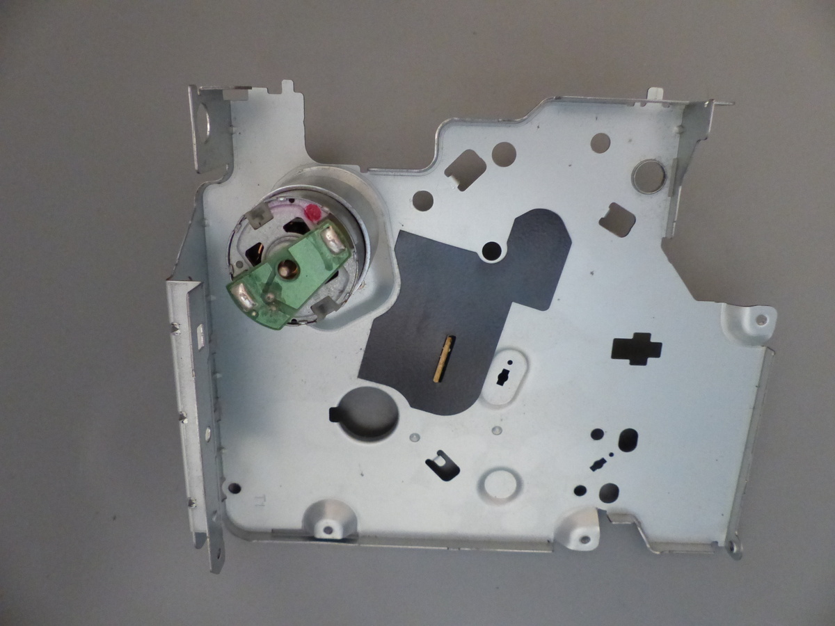

von Jonas G. (jstjst)

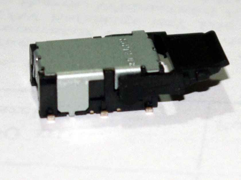

ich hab jetzt mal die optischen Encoder angeschaut:
Ich habe zwei unterschiedliche Typen:
4 Polig: Standart Encoder mit LED und Empfänger.
3x QK1-3010 QM3-1275
1x QK1-3008 QM3-1273
1x QK1-3009 QM3-1274
1x QK1-3005 QM3-1270 LED und Empfänger sind nach oben ausgerichtet.
Erkennt wenn das LIcht von einem Gegenstand reflektiert wird.
6 Polig: Eine LED und ein Empfänger der eine Spannungsversorgung braucht
und dann zwei Signale ausgibt.
1x QK1-3671 QM3-2464 Doppelencoder
2x QK1-3851 QM3-2294 mit Motor
Die 6 poligen habe ich getestet, sollten alle gehen.
Dadurch dass die 6 poligen zwei Signale ausgeben lässt sich die Richtung
bestimmen.
Passende Kabel hätte ich auch.
Jens schau mal ob du was gebrauchen kannst.
Jonas
von Niels J. (niels)
> bestimmen.
Die 4 poligen geben auch zwei Signale aus. Die Anschlüsse sind dann
einfach nur:
-Vcc
-Signal1
-GND
-Signal2
So habe ich zumindest einen rechts neben mir auf dem Schreibtisch stehen
Beste Grüße
Niels
PS.:
Ich kann an der Stelle die Epson Stylus empfehlen, bei denen sind die
Sensoren von der Platine mit der Druckkopfsteuerung getrennt.
> einfach nur:
> -Vcc
> -Signal1
> -GND
> -Signal2
Kann auch sein, hab die 4 poligen nicht getestet.
Meine Encoder kann man auch als Ersatzteil kaufen:
http://www.uniomax.com/de/canon-ix7000.html
Hallo Dieter,
das ist ja dieselbe Sensorfamilie (GP2S...) und die Unterschiede
sind gering. Der GP2S05 ist halt nicht mehr verfügbar, hat aber
ebenfalls das Linsensystem und funktioniert prinzipiell wie der
GP2S700. Klar, wenn ich da von vorne mit einer starken Lampe
reinstrahle, das irritiert den, mache ich ja aber nicht. ;-)
Sein Ausgangsstrom ist aber hier völlig unabhängig davon ob das
Licht an oder aus ist. Direkte Sonneneinstrahlung ist sicher
suboptimal, das Problem habe ich aber hier nicht.
4mm bzw. 3 mm versus 0 mm für das Maximum, das macht genau den
entscheidenden Unterschied aus. Vorher ist der Ausgangsstrom
kleiner, hinterher auch wieder. Ich habe also keinen Wendepunkt
(oops) sondern ein Maximum, das ich zur Referenzierung ausnutzen
kann. Und dieses bevor die Maschine auf Block läuft! O.k., es
sind in der Praxis nicht exakt 4 mm, aber es geht ja auch nur um
die Reproduzierbarkeit und diese ist hoch.
Grüße, Guido
Hallo Jens,
ich hab beim aufräumen den Strip gefunden. Der Strip ist etwa 40cm lang.
Jonas
von Jens (Gast)
Hallo Jonas,
den hätte ich gerne mit dazu wenn du ihn nicht brauchst.
Grüße, Jens
Ich hatte dir nochmal eine Nachricht geschrieben, kam die an? Ich hab
dir jetzt die Motoreinheit 1 und einen Teil von dem QK1-3671 eingepackt.
Und natürlich der Strip.
Ich schau dann heute was das Porto kostet.
Jonas
von Jens (Gast)
die kam an. Alles klar. Und ich brauch noch die Bankverbindung.
Gruß, Jens
Hi all,
da ich es nicht lassen kann (zumindest gedanklich :-) ) ...
Ich verstehe immer noch nicht, warum ihr unbedingt mit den
"Codierstreifen / -kreisen" arbeiten wollt. Kann ich nachvollziehen,
wenn mit Servos oder "normalen" Motoren gearbeitet wird - aber bei
Schrittmotoren?
Schrittverluste kann man - denke ich - vermeiden. Wenn ich dann nach
jedem Schritt eine fixe Zeit belichte (oder auch nicht), dann kann ich
die Belichtung sehr genau steuern. (Nutze ich einen "normalen" Motor bin
ich natürlich auf einen Encoder angewiesen.)
Belichte ich während der Bewegung - die ja beim Schrittmotor (denke ich)
leicht "ruckelnd" (natürlich im sehr, sehr kleinen Maß) ist - dann
erzeuge ich doch automatisch Unschärfen - oder? Muss ich dann nicht
sowieso das Encoder-Event mit der Schrittfolge synchronisieren?
Übrigens habe ich mich dazu entschieden wechselweise an der
Weiterentwicklung  Fertigstellung der Schaltung  Layout und an einem
mechanischen Neuaufbau (erstmal nur konzeptionell) zu gehen - wie
geschrieben, in der naher Zukunft, Zielkorridor so Q1 / 2016. Ich werde
das Konzept auf einen beweglichen Schlitten für die zu belichtende
Platine umstellen und die Lasereinheit fest montieren. Dann kann ich
generell mit kürzeren Kabeln und ohne bewegliche Teile mit verbauter
Elektronik arbeiten. Als Konstruktions-Ziel habe ich mir eine Grundläche
von max. A4 - eher noch etwas kürzer (so 25 cm) gesetzt. Natürlich wird
der Schlitten im Betrieb deutlich darüber hinaus fahren (da muss ich
noch Hirnschmalz investieren) aber es wird inaktiv schön
Schrank-tauglich :-). Mal schauen, was ich mit meinen linken Händen (und
mit Hiilfe meines Bruders ...) so hin bekomme.
@Richard: Wirklich schade - kannst Du wenigstens schreiben, ob Bauriedl
die 2- und 1-mil ohne Aliasing hinbekommt? Kann ich mir nicht
vorstellen, wäre daher wirklich interessant ...
Dieter

von Jens (Gast)
Hallo Dieter,
ich möchte die Sensoren verwenden, da auch ein Schrittmotor mit Riemen
ein Umkehrspiel hat. Den Schrittmotor verwende ich nur noch zum Antrieb
aber nicht mehr für die Position. Daher brauche ich einen Sensor.
Und die Schrittauflösung geht nur in den seltensten Fällen genau auf mit
der Auflösung des PDF. Da kommen dann Werte raus wie bei meiner Version
1 von 756dpi.
Mit Sensor dann aber genau 600dpi.
Neue Drucker arbeiten ja auch eigentlich nur noch mit Encodern. Bei der
Auflösung die hier angestrebt wird ist das dann wahrscheinlich auch
notwendig. Ob das dann tatsächlich besser ist wird man noch sehen.
@Jonas:
Die Sachen sind heute angekommen. Vielen Dank!
Ich denke ich kann mich am Wochenende mal drüber machen. Die Ergebnisse
werde ich dann hier posten.
Ich habe mir den Streifen mal angesehen. Der hat 150lpi. Das ist schon
fein. Ich werde mal ein Bild machen im Vergleich zu dem was mein Drucker
gemacht hat.
Grüße, Jens

von Jens (Gast)
ich habe mich auch grad ein bisschen bei Bauriedel umgesehen was der so
belichten kann. Das mit den 2400dpi habe ich auch gesehen.
Den Linienmaßstab, den man für die optischen Encoder braucht liefert
600dpi. Der hat also 150lpi.
Was meint ihr? Reicht das aus?
Oder braucht man dafür eine wesentlich größere Auflösung?
Ich möchte für meinen Drucker zum Belichten gerne die Sensoren aus dem
Tintenstrahldrucker nehmen. Die sind länger als die Magnetstreifen die
ich so bekommen konnte. Da kann ich breiter belichten.
Grüße, Jens

so ich habe die ersten Tests gemacht mit den Encodern. Ich habe sie bis
zu einer Frequenz von 30kHz getestet. Bisher kein Problem. Bilder stelle
ich noch ein.
Diese Frequenz entspricht einer Geschwindigkeit des Schlittens von etwas
mehr als 5m/s. Das sollte reichen.
Wenn man nur rausbekommen könnte von welcher Firma die Encoder sind. Ich
finde es nicht so schön Bauteile zu verwenden, die ich aus anderen
Geräten ausschlachten muss. Kennt sich da jemand aus?
Grüße, Jens
> mehr als 5m/s.
Hallo Jens,
wenn ich Jojo richtig verstanden habe muss ich Dich korrigieren. Bei
600dpi entsprechen 30kHz 1,27m/s - wird aber vermutlich auch reichen :-)

Frage. Je höher die Auflösung desto wenige störend / auffällig ist das
Aliasing. Bei 600dpi wackelt das ganze ca. +/- 1 mil (wenn ich richtig
gerechnet habe) also im ungünstigsten Fall 2 mil zu wenig oder zu viel

Die 30kHz habe ich auf das Sensorsignal bezogen. Das sieht bei 30kHz
noch sehr gut aus. Die Sensoren machen also 5m/s.
Ob da der Controller noch die Ausgabe machen kann ist eine andere Sache.

von Jens (Gast)
Hallo an alle,
ich bin wieder dran. Ich habe euch ein paar Bilder gemacht von meinem
jetzigen Hardwarestand. Das ist der Querschlitten, der den Laser trägt.
Wer genau hin schaut sieht, dass auf der Rückseite nochmal eine
Gleitschiende ist, an der später die Bohrspindel befestigt wird. Das
kommt aber erst wenn der Rest läuft.
Die ganze Schiene wird dann auf der Längsachse montiert in deren Mitte
dann das Maschinenbett ist. Da werden dann die Platinen befestigt.
Zusätzlich noch das Bild von den optischen Gebern bei 30kHz. Ob ich den
verwende weiß ich noch nicht. Die 600dpi sind mir vielleicht doch zu
wenig. Mal sehen.
Wenn ich den magnetischen Encoder nehme habe ich bei voller Auflösung
1016dpi und wenn ich das halbiere bin ich bei 508dpi. Das ist dann
genauso viel wie aus dem Video bei Youtube (in der schnellen Version).
Da wurden auch nur 500dpi verwendet.
Der Schlitten läuft schön leicht und ohne Spiel.
Grüße, Jens
von Jojo S. (Gast)
das sieht doch schon gut aus, der Encoderstreifen ist aber noch nicht
dran?
Und wegen Auflösung: die Drucker interpolieren die echten 600 dpi doch
auch grosszügig noch 4 oder 8 fach. Die grosse Masse des Schlittens soll
doch nicht mit 1 m/s laufen, ich würde so von 20...100 mm/s ausgegen.
Bei 100 mm/s oder ca. 4 Inch/s sind das dann 4 * 600, also ca. 2,5 kHz
oder 4 ms. Da kann man doch locker noch einen Punkt zwischensetzen. Bei
konstanter Geschwindigkeit ist der Fehler sehr gering weil ja mit jedem
Strich des Encoderstreifens wieder synchronisiert wird.
Hallo Jens,
welches Material verwendest Du denn da? Erinnert irgendwie an Bakelit
Sieht sehr gut aus - und wenn ich die Langlöcher sehe, weiß ich auch

von Jens (Gast)
Hallo Dieter,
das Material ist Hartpapier. Das kann man in Platten kaufen und lässt
sich sehr schön bearbeiten. Das einzige Problem ist, dass es beim
Verarbeiten ein bisschen streng riecht. Aber das geht ja weg. :-)

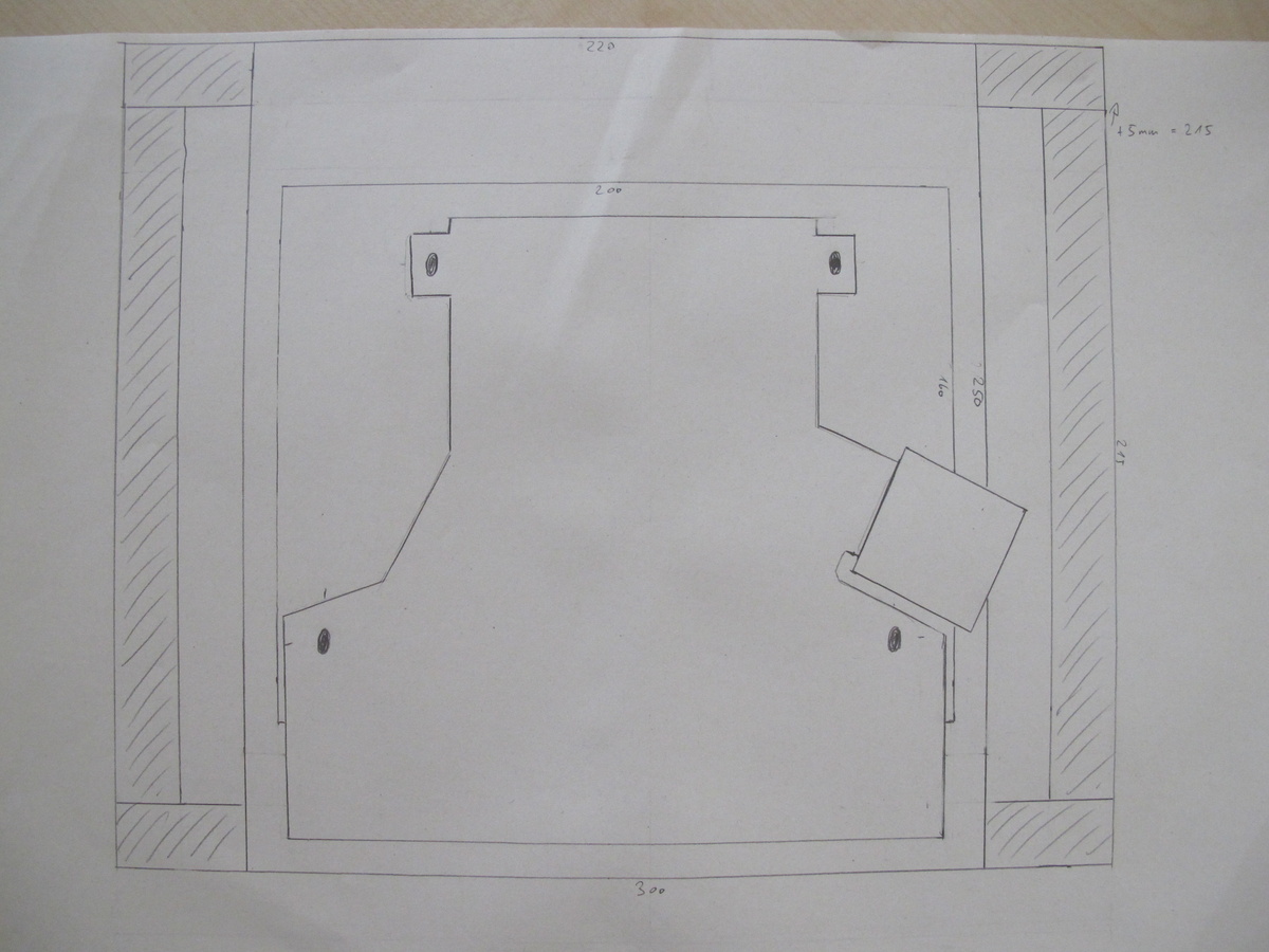

An bei eine "Bleistift-CAD"-Skizze (grob) des geplanten Aufbaus. in der
Mitte die Polygonspiegel-Einheit (wird auf 2 Querstreben gelagert, die
hier nicht eingezeichnet sind. Darunter die Schublade mit 220 x 250 mm.
Die Platte soll aus Alu (final) sein. Die Belichtungsfläche 200 x 160 mm
werde ich 1,5 mm tief ausfräsen (mein Bruder :-) ) lassen. Die Platte
ist etwas größer, wie unbedingt notwendig. Grund ist der Spiegel der
Polygonmotor-Einheit, welcher den Strahl nicht senkrecht nach unten
ablenkt, sondern (bei meiner Einbauhöhe) schräg ca. 3 cm nach innen
ablenkt. Könnte eine Anpassung versuchen - aber bei meinem Geschick
spare ich mir das lieber  :-)
Außen herum der Rahmen (schraffiert). Ich werde vorne unter den
Schlitten noch eine kleine Laufrolle (ggf. ein kleines Kugellager) auf
den Rahmen setzen, damit die Linear-Schlitten nicht so stark belastet
werden. Über eine Verkleidung (Hartpapier ?) mache ich mir später
Gedanken. Wie geschrieben 3 Ebenen a 40 mm Höhe: Unten die Elektronik
und der Antrieb, in der Mitte die Schublade und oben die
Polygonspiegelmotor-Einheit.
Ich hoffe, ich werde wegen der laienhaften Zeichnung nicht allzu sehr
ausgelacht :-\ - ist mir aber eigentlich auch egal. Vermutlich werde ich
Spielzeug Teil 1 ist angekommen :-) Super-schnelle Lieferung. Freitag
Nachmittag bestellt und heute morgen angeliefert. Prima Qualität (hätte
ich im Leben nicht so exakt schneiden können).
Anbei eine kleine, provisorische Impression. Die Lasereinheit kommt noch
etwas tiefer (8 mm) - da fehlen noch die Winkel. Das Buch symbolisiert
die leicht ausgefahrene Schublade (mein Bruder macht die - muss ihm nur
die Maße vorgeben). Ist nur provisorisch zusammengesteckt - wollte mal
das "3D-Gefühl" haben ... . Vorne und hinten kommen oben auch noch 2
Profilschienen hin.Den unteren Teil (unter der Schublade) trenne ich mit
Alu-Lochblech ab - da kann man auch schön die Platinen etc. von unten
montieren (und kommt von unten auch gut dran.
Jetzt beginnt die lange Wartezeit auf die China-Teile. Da werde ich mich
um die Platinen und den Antrieb für die Schublade kümmern.
Dieter
Hallo alle,
hier geht es auch wieder weiter.
Ich habe jetzt den Reflexsensor im Griff und erhalte wie erhofft
eine Wiederholgenauigkeit von besser +- 2 Steps, d.h. +- 12,5 µm.
Das hat Zeit gekostet, weil ich zuerst probiert habe das Maximum
als Referenzpunkt zu nehmen. Hier ist der Spannungsverlauf aber
viel zu flach für ein reproduzierbares Ergebnis. Jetzt suche ich
erst das Maximum und fahre dann soweit zurück, bis die Spannung
auf 4/5 des max. Wertes abgefallen ist. In diesem Bereich ist die
Steilheit des Verlaufs maximal und so kann ich auf vorher getestete
Tricks wie Mittelwertbildung u.ä. verzichten.
Grüße, Guido
Hallo Dieter,
danke Für die Korrektur der Sensorbezeichnung.
O.k., mal etwas ausführlicher:
Der Aufbau ist nicht spektakulär, siehe Sensor.jpg. Der GP2S05 ist
mit einem Alublech am Kreuztisch befestigt und fährt mit der X-Achse
mit. Sein Ausgangsstrom variiert mit dem Abstand zum Aluminium der
Halterung. Den Verlauf der mit dem µC gemessenen Spannung in 10 Bit
hänge ich als steps.pdf an.
Zum Beginn messe ich die Spannung vom Sensor, liegt die über 300
Digits, fahre ich 10 mm nach rechts. Anschließend bzw. sonst fahre
ich nach links, messe während der Fahrt mit jedem Schritt die
Spannung, bis sie über 500 Digits liegt. Jetzt hat der Sensor sicher
die Halterung erfasst. Dann geht es in Zehnerschritten weiter, nach
den je 10 Schritten wird der Schrittmotor abgeschaltet (/Enable = 1),
10 ms gewartet und wieder gemessen. Hierbei wird der maximale Wert
der Spannung erfasst, er liegt um 820. In Zehnerschritten weiter,
bis die Spannung wieder abfällt. Zuletzt geht es in Einzelschritten
zurück, nach jedem Schritt wird mit abgeschaltetem Stepper gemessen,
bis der Spannungswert auf 4/5 des Maximalwertes gesunken ist.
Wie geschrieben klappt das auf wenige Schritte reproduzierbar. Genauer
brauche ich das nicht, da hinterher ja eh nur noch Schritte gezählt
werden. Messuhr hätte ich sogar da, gibts bei Ebay ja günstig, habe
aber keine Lust eine Halterung zu bauen.
Grüße, Guido

von Jens W. (jensw)
Hallo an alle,
ich kann mal wieder einen kleinen Zwischenstand geben:
Die Schrittmotoren laufen. Mir ist es nun gelungen die Treiber auf die
neue Plattform zu portieren.
Beim AVR32 sind einige Sachen ganz anders gelöst als beim XMega. Das hat
ein bisschen gedauert.
Auf dem Foto sieht man wie die Elektronik aussieht. Das Video soll einen
kleinen Eindruck geben wie die ganze Mechanik bei mir zusammen spielt.
Die selbstgebauten Führungsschienen laufen super. Da wackelt nichts und
billig waren die auch. Wenn ich das hoch rechne kostet mich eine Achse
etwa 5€. Bei der Geschwindigkeit müsste noch einiges gehen. Ich betreibe
den Motor gerade mal mit 0,5A. Weit weg von dem was er kann. Aber die
Tests was machbar ich kommen erst zum Schluss.
Die nächsten Schritte sehen so aus, dass ich nun die restlichen Achsen
fertig baue und die Mechanik fertig mache. Das wird aber ein bisschen
dauern, da ich im Moment nicht so viel Zeit habe.
Grüße, Jens
Uih Jens,
das sieht ja aufgeräumt aus, bei mir siehe oben. :-(
Wir verwenden wohl dieselben (chinesischen) Steppertreiber.
Hast du die unmodifiziert gelassen? Ich habe den Trimmer
rausgeschmissen, dem traue ich nicht, und die Referenzspannung
separiert erzeugt. Auch waren die Sense-Widerstände mit 0,1 Ohm
bestückt, wodurch die Vergleichsspannung außerhalb der Spec
liegt. Ich habe jeweils zwei 1,0 Ohm aufeinander gelötet.
Grüße Guido
von Jens (Gast)
Hallo Guido,
Hallo.
ich fange ja mit dem Bohren an, das Belichten will ich hinterher
realisieren. Bisher klappt das ganz gut, jetzt brauche ich die
Höheneinstellung für die Bohrer. Von Hand möchte ich das nicht
mehr machen, also Taster suchen als Werkzeuglängentaster. In meinem
Fundus habe ich den oben abgebildeten Taster gefunden, mit 7 mm Höhe
ist der ideal. Den Händler von dem ich ihn habe gibt es bei Ebay
auch noch, so dass ich gleich noch Reserve für kleines Geld bestellt
habe. Für Jens könnte das interessant sein, für andere ev. auch.
Grüße, Guido
von Richard (Gast)
@Guido Womit bohrst du?
Im Moment noch mit der Micromot 40 von Proxxon. Ich habe auf
Vorrat noch einen BL-Innenläufer, aber das wird noch eine
Mordsarbeit auf der Drehbank bis der brauchbar ist.
So sieht es jetzt aus, s. oben.
Hallo Guido,
ich bin ein "mechanischer Krüppel" - habe ich oft genug betont ...
Wenn ich das Bild richtig deute, hast Du die Motore an den beweglichen
Achsen angebracht - bringt man die nicht üblicherweise an den
feststehenden Teilen an und bewegt damit die (beweglichen) Achsen?
Den "Missbrauch" der Unterlegscheiben (wie ich es als Laie sehe) finde
ich interessant :-)
Dieter
Hallo Dieter,
das ist eine Grundsatzentscheidung, die zum Bohren und Belichten
eigentlich nicht relevant ist. Es geht um Kreuztisch versus Portal-
maschine. Zum Fräsen werden im professionellen Bereich eigentlich nur
Kreuztische verwendet, weil es unsinnig ist die schwere Z-Spindel mit
ihrer enorm steifen Führung samt Antrieb spazieren zu fahren.
Allerdings ist ein Kreuztisch schwieriger zu konstruieren, da er
auf Grund des geringeren Achsabstandes viel höhere Drehmomente
verkraften muss als die Lager einer Portalmaschine. In unserer
Größenordnung also Geschmackssache, mit Tonnen an Masse argumentieren
wir ja nicht.
> ich interessant :-)
Die Scheiben (Karosseriescheiben?) waren in einem Sortiment, ev. sogar
von Aldi. Lassen sich prima bearbeiten und der Kunststoff drunter ist
halt nur weicher PVC-Schaum. Mir war der Excenter wichtig, da ich ja
nur die 3 T-Nuten habe.
Grüße, Guido

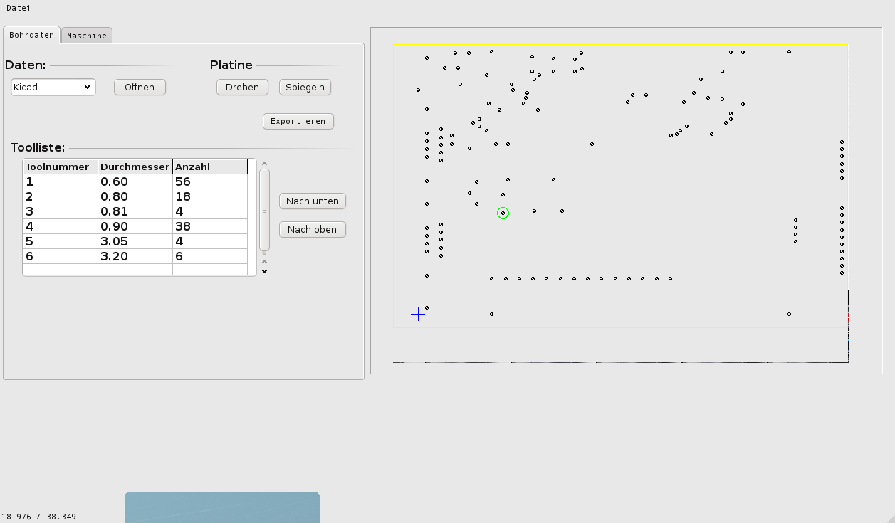

Die Bohrdaten lese ich aus der Excellon-Datei ein, die Kicad liefert.
In einem PC-Programm (s. Bild) kann ich sie optimieren und in ein
binäres Format wandeln. Die Daten schreibe ich auf eine SD-Karte und
lese sie mit der Bohrmaschine wieder ein. Das funktioniert soweit und
ich hoffe, dass das Bohren nächste Woche komplett ist. Dann kommt die
Belichterachse an die Reihe. ;-)

von Jens (Gast)
Hallo an alle,
bei mir geht es auch wieder ein Stückchen weiter. Ich habe meine Platine
mit dem Lasertreiber fertig. Die wird direkt im Schlitten monitert.
Ich habe heute die ersten Tests mit dem Lasertreiber gemacht. Dazu habe
ich die Schaltung aus meinem alten Drucker weiter entwickelt. Ich kann
nun die Leistung in Software steuern. Und die Flanken lassen sich auch
sehen. Ich habe sie getestet mit einer Frequenz von 100kHz und die sind
da immer noch sehr steil. Ich komme da an die Messgrenze aber die Flanke
ist im Bereich 20ns schnell. Dazu habe ich beim Einschalten gar keinen
Überschwinger und beim Ausschalten eine kleine Spitze. Die ist aber auch
nur 100ns lang. Für den Laser ist das denke ich kein Problem. Wenn ich
den Aufbau optimieren würde wäre der sicher auch kleiner. Aber ich bleib
bei meinem Lochraster für den Aufbau.
Zudem, die Frequenz die ich brauche liegt im Bereich 10kHz. Also genug
Luft für den Treiber.
Ich habe mich nun auch dazu entschieden die magnetischen Sensoren für
den Laserschlitten zu verwenden. Da sagt mir die höhere Auflösung mehr
zu als bei den optischen. Den Magnetstreifen habe ich dazu auch schon
verklebt. Als nächstes liegen dann einige Tests zur Schrittweite der
Motoren an. Da stellt sich dann raus, ob man die Sensoren überhaupt
braucht.
Soweit von mir. Wie ist es bei euch?
Grüße, Jens
von Jojo S. (Gast)
ich hatte noch nicht viel Zeit um weiterzubauen, jetzt ist auch noch
mein TV kaputt gegangen und ich habe wieder eine neue Baustelle.
Fast fertig ist der X-Schlitten für die Laserdiode, der fährt aber noch
nicht zufriedenstellend. Ich habe Gleitlager genommen und habe kein
Loslager, und obwohl ich die beiden Seitenteile mit Schraubzwingen
zusammengepresst hatte zum Bohren sind die Wellen nicht exakt parallel
(ca. 2/10 mm differenz). Die habe ich schon bestmöglich korrigiert, aber
wenn ich 4 feste Lager am Schlitten habe dann klemmts. Dadurch das ich
den DC Motor von einem Drucker nehme und den Zahnriemen direkt antreibe
machen sich kleine Unregelmässigkeiten im Lauf bemerkbar. Ich habe den
Motor bisher aber auch nur mit konstanter Spannung betrieben, wenn der
optische Sensor dran ist kann das eventuell ausgeregelt werden. Im Bild
vorne links ist die H-Brücke für den DC Motor, der kann damit per PWM
angesteuert werden. Habe den Controller gerade nicht hier liegen, wenn
es läuft kann ich mal ein Video machen.
Die Y-Achse ist unkomplizierter, der Schrittmotor hat reichlich Power
und der hat keine Probleme den Igus Schlitten zu bewegen. Auf die
Holzplatte komme noch eine Aluplatte als Träger für die Platinen.
Ist erstmal ein simpler Aufbau, da stecken trotzdem schon einige Stunden
Arbeit drin. Ich wusste nicht das die Aluprofile schon so günstig sind,
damit wäre das vermutlich einfacher geworden.

Hier ist eine Bohrsimulation erfolgreich durchgelaufen, nach
einigen Fehlerkorrekturen läuft es wie gewünscht. Morgen mal
noch passende Platinenabschnitte zuschneiden und ein Gehäuse
für die Steuerung der Mikromot zusammenkleben, dann mal abwarten
und ev. filmen.

Wenn ich meine Zeit grob überschlage komme ich mit der 160mm x 100mm
Platine auf etwa 20 bis 30 Minuten. Schneller wird nicht gehen. Ich
belichte jede Zeile einmal, aber mehr als drei Zeile pro Sekunde wird
mit meinem System nicht zu schaffen sein. Ich denke eher nur zwei.
Ich habe mit meiner Laserdiode ein bisschen gespielt:
das war mal eine Wochenendbeschäftigung! Sowas zu
programmieren ist das Eine, es aber zu filmen und
das Ergebnis in die Röhre zu schubsen was ganz
anderes. Ersteres fällt mir deutlich leichter ;-).
Hier der Link:
https://youtu.be/BJ0Vn5V8Qvc
Leider ist auf dem Display nicht viel zu erkennen,
da ist die Kamera wohl an ihren oder meinen
Grenzen. Die einzelnen Schritte erschließen sich
aber wohl doch.
Ich habe drei Platinen gebohrt und wenn ich die
staple und an den Anlegekanten aufstoße, kann ich
durch die Bohrungen sehen. Die Reproduzierbarkeit
ist also ganz gut.
Jetzt kommt die Laserachse an die Reihe.
Grüße, Guido
Hallo Guido,
sieht sehr gut aus - gratuliere. Man kann aber doch einige Dialoge
erkennen - wenn nicht dann zumindest erahnen :-)
Hast Du die Tastaur aus einem anderen Gerät genommen? Sieht richtig
professionell aus. Auch der Koordinatentisch macht einen sehr guten
Eindruck. Die Idee mit der "Höhen-Kalibrierung" der Z-Achse ist einfach
und sehr praktisch. Da hätte ich viel umständlicher gedacht ... :-(
Wirst Du die Laser-Einheit auch mit einer festen Z-Achse und
Koordinatentisch realisieren?
Dieter
Danke Dieter,
für die Gratulation. Das Bediengerät war mal ein Nokia-Servicegerät,
das ich sehr günstig bei Ebay ersteigert habe. Sieht viel besser aus
als etwas selbstgebautes und die Tasten sind ein Traum. Die Idee
dahinter war, dass ich es auch für andere Geräte nutzen kann und mir
dann die Bedienelemente spare. Da steckt also ein ganzes, sehr
flexibles, System dahinter.
Ja, an der Positionierung des Längentasters habe ich lange geknobelt.
Am Ende sieht es so logisch aus, aber ich musste erst mal darauf
kommen, dass er auf der Platine aufliegen muss. ;-)
Zum Belichten kommt die Z-Achse raus, die ist nur mit einem
10-mm-Rundstahl befestigt. Dann wird genauso die Laserachse als 2.
Y-Achse montiert. In X-Richtung wird dann die Platine unter dem
Laser durchgeschoben und dieser flitzt in Y-Richtung hin und her.
Die Y-Achse dient dabei nur zur exakten Positionierung der Platine
unter dem Laser.
Die Laserachse muss ich aber erstmal fertig konstruieren, das muss
ja am Ende auch passen. Also erstmal QCad statt Programmieren.
Grüße, Guido
