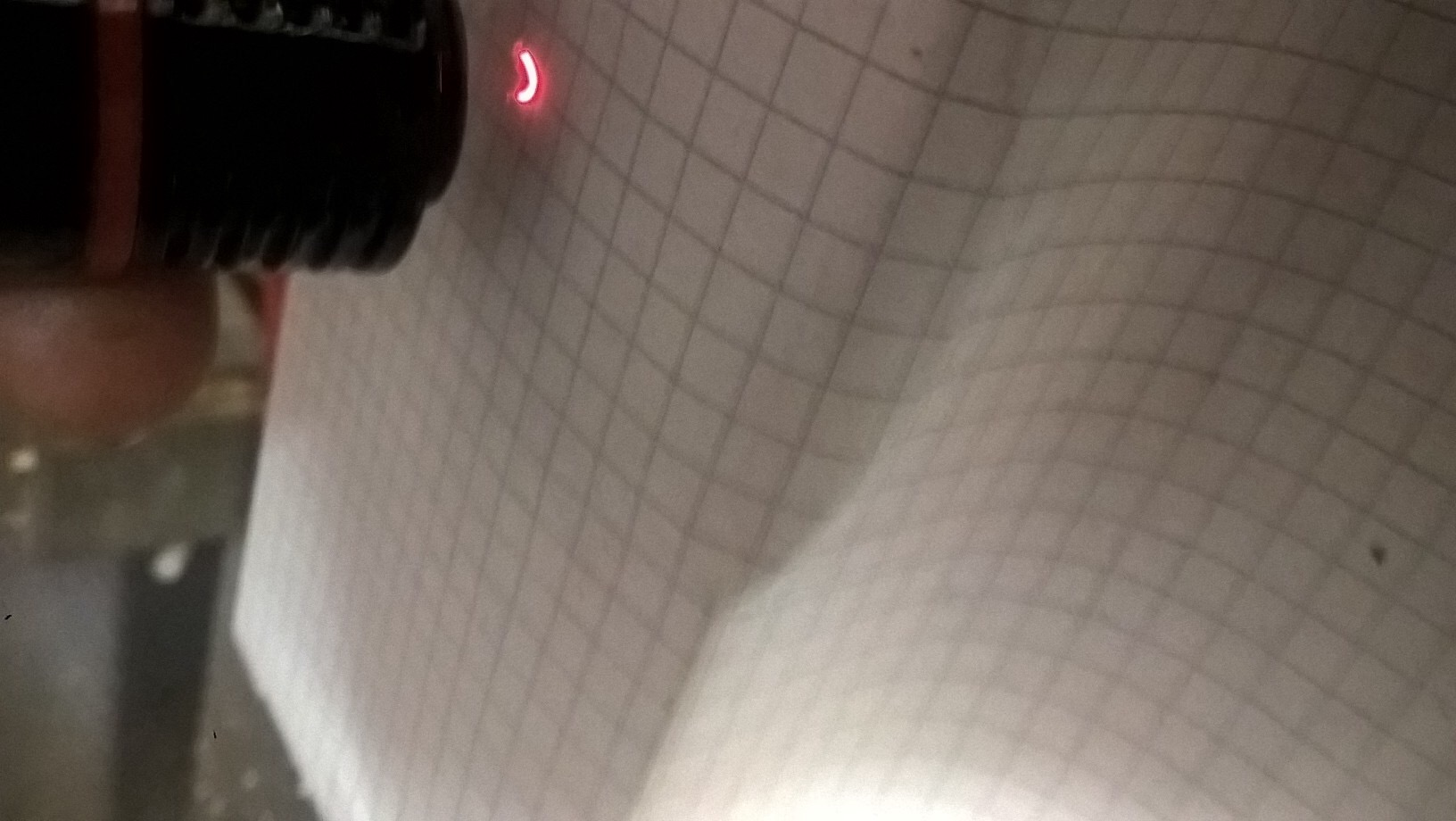

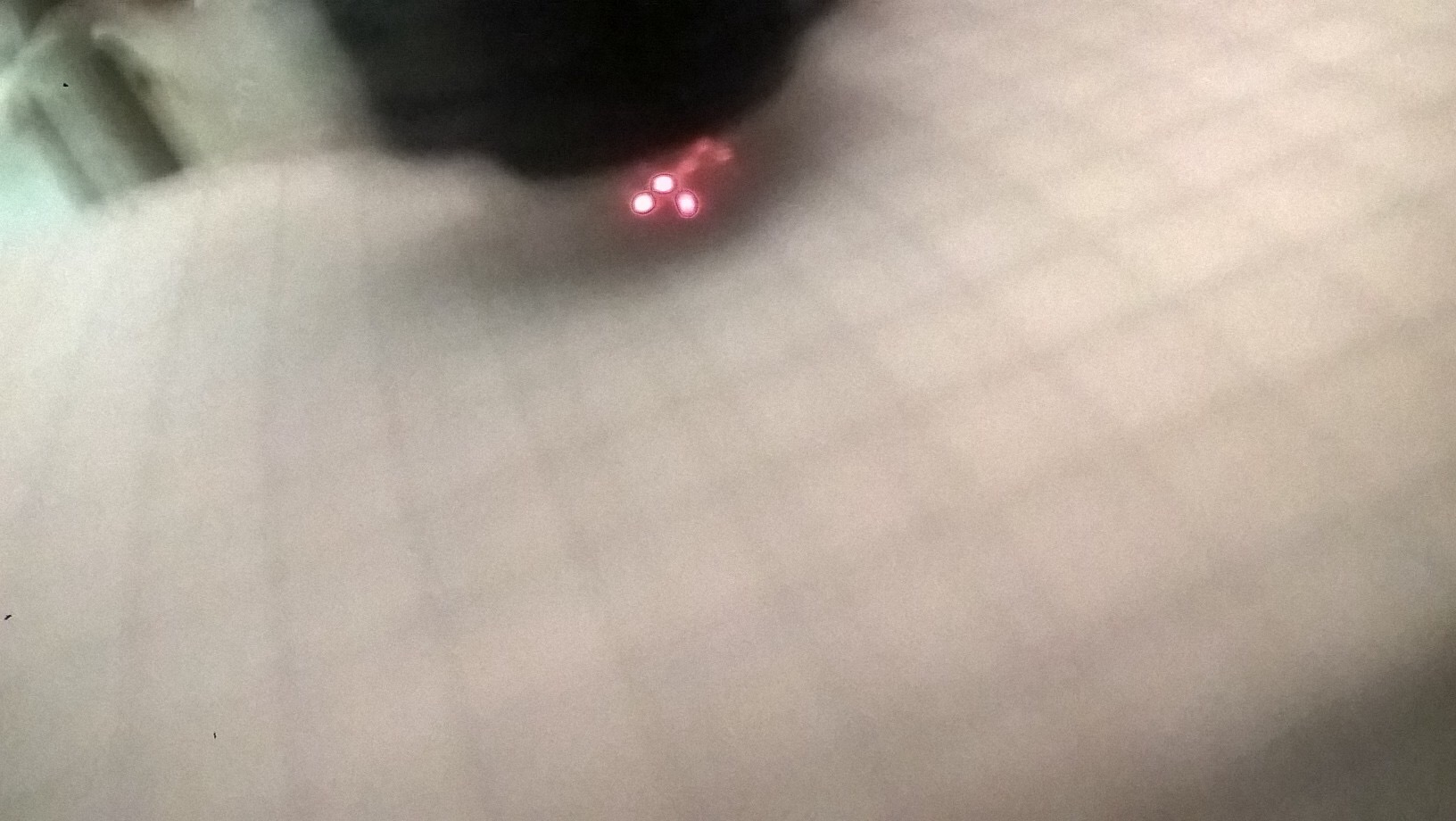

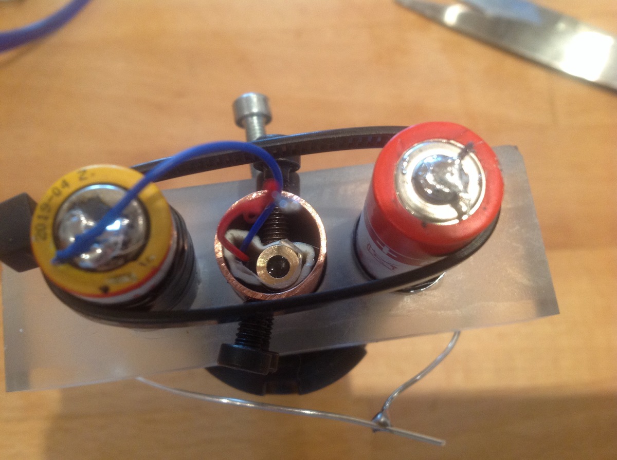

Aufbau: Ein normal kollimierter Laser wird exzentrisch in ein rotierendes Koordinatensystem gesetzt und dreidimensional zur Vermessung der Strahltallie und der Kollimation verfahren. Wir brauchen ein Kupferröhrchen, z.b. von einem Stück Heizungsrohr Darin stellen wir zwei Gewinde zentrisch , 90 Grad zur Rohrmitte her.
Jetzt bauen wir einen Laser auf eine "Spiralfeder" exzentrisch dazwischen. Dazu brauchen wir Metallfolie (oder was anderes hartes, biegbares) und Tesa Spiegelklebepads. Bissl Tesa uk das Lasermodul zu isolieren.

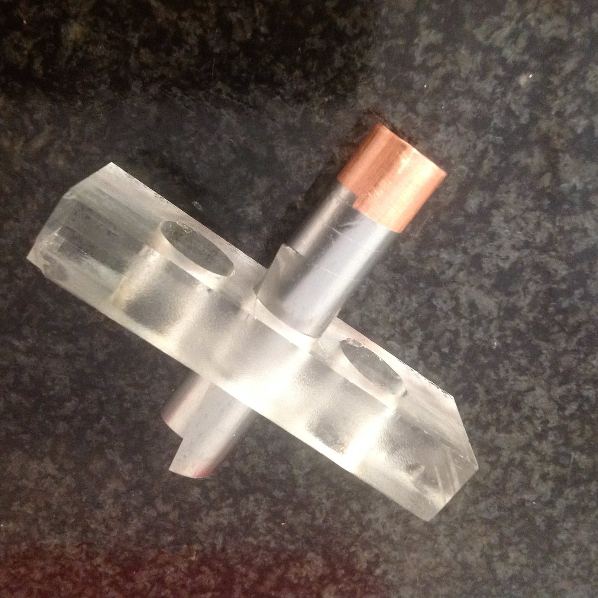

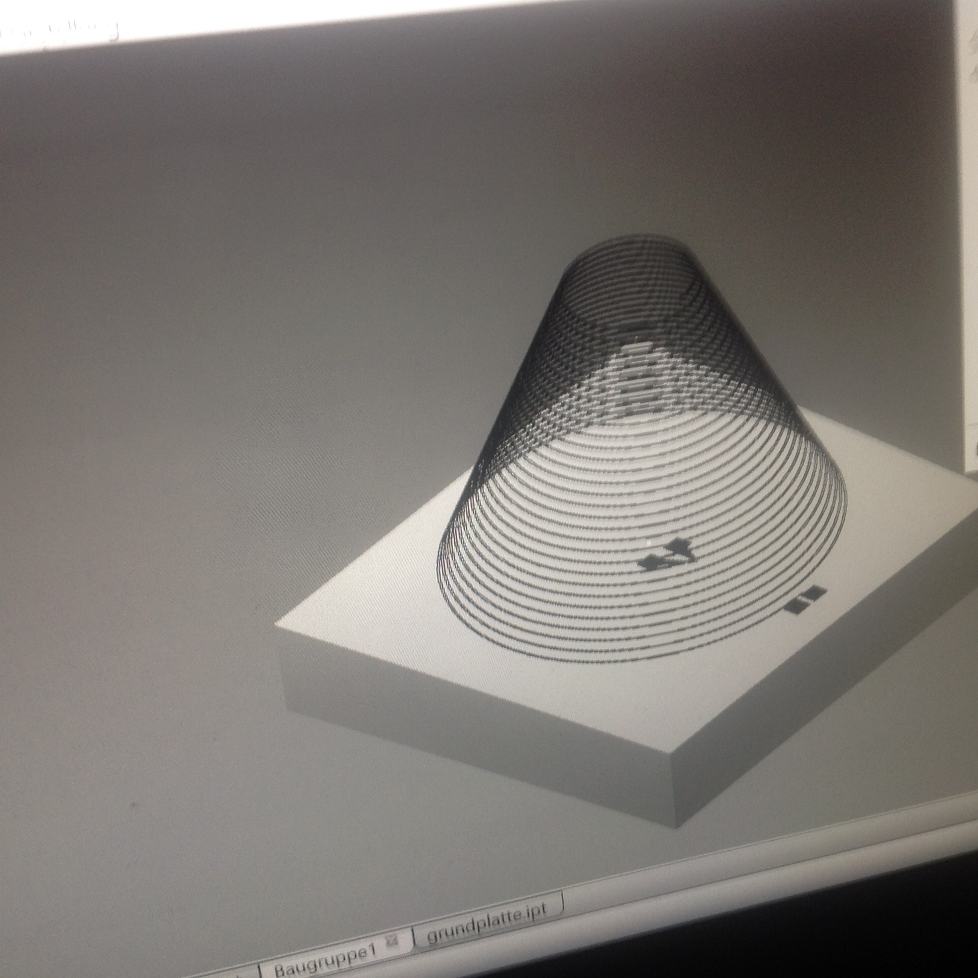

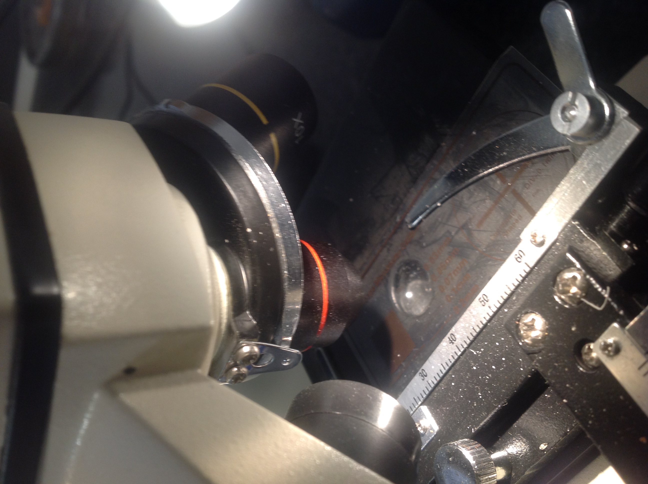

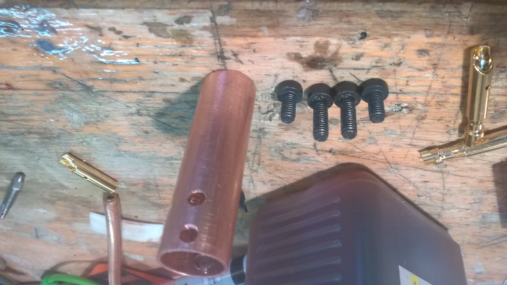

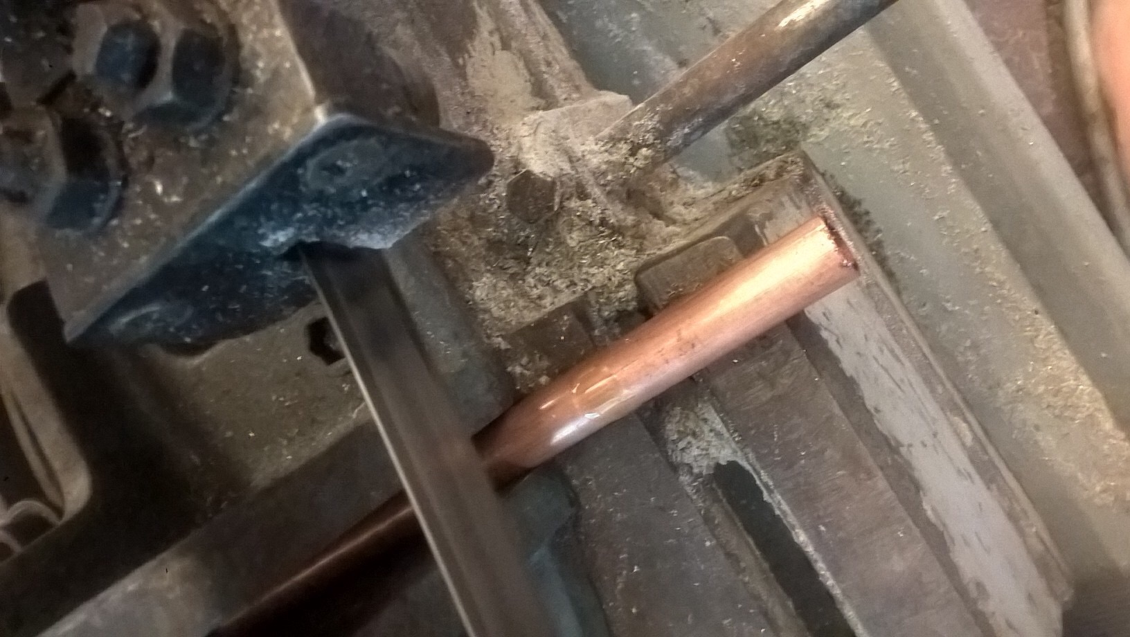

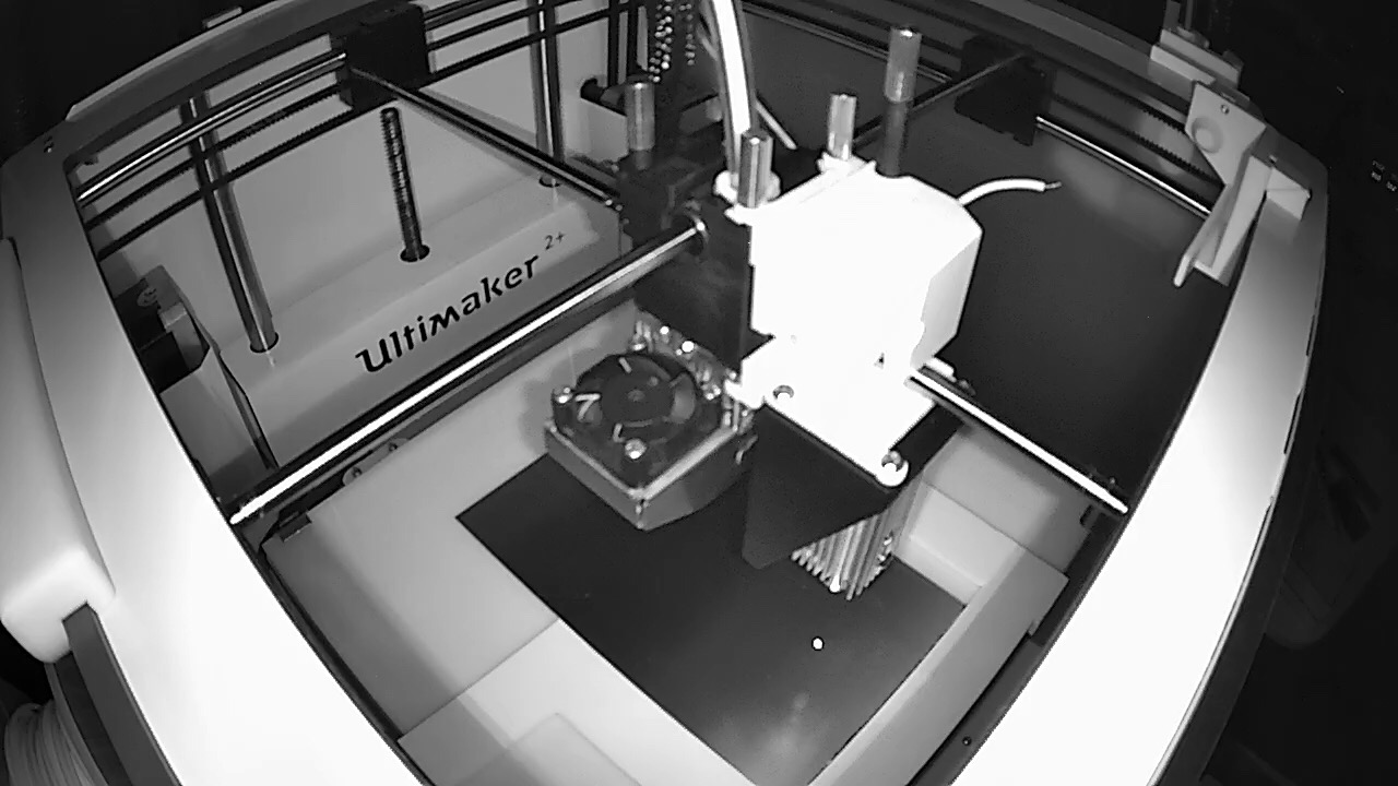

Weil ich keinen Bock für Schleifer hatte und die Fräse mal wieder nutzen wollte, ein kleines Acrylteil, welches zwei Batterien spannt für den Laser.
Das Modul ist jetzt mit den 4 Schräubchen M4 in Winkel und Translation zur Rohrmitte einstellbar. wir spannen es in die Z-Achse und lassen es langsam (500-1000Umin) rotieren. Man sollte sich nicht vertippen an der Maschine, 5000 Umin ist heftig laut mit den AA Zellen aussermittig.

Jetzt stellen wir in der obersten Z-Position den Strahl überkreuzt zur Mittellinie. Wenn wir jetzt Z runterfahren mit drehendem System, würden wir erwarten, dass das System immer enger focussiert. Jetzt kommt das Problem von Conny, dass man leider eine e funtion nicht differenzieren oder integrieren kann um ihren Gradienten in der Fläche zu öndern. Der Strahl ist nun an der focussiertesten Stelle exakt rund, aber die Strahltallie ist nicht kleiner als vorher. Versuchen wir also , den Strahl mit einem Linsensystem scharf zu stellen, dazu nehmen wir ein auf unendlich focussiertes Fernrohr unter dem rotierenden Laser.
Jens schrieb: > Doch das Konzept geht auf. Aber jedes Konzept hat seine Grenze. > Und da sind wir angelangt. > Ich habe bei meinem Drucker das gleiche Konzept. Ich habe selbst gebaute > Gleitlager aus Kunststoff eingesetzt, die recht stramm sitzen. Der Motor > hat genug Kraft. Aber Schwingungen werden gedämpft. > Meines Wissens nach sind die 3D Drucker mit Linear-Kugellagern gemacht. > Das ist für den Belichter nicht optimal. > Gleitlager können viel enger tolleriert sein. > Ein Umbau auf Gleitlager könnte noch was bringen, wenn die Rastung nicht > vom Motor her kommt. > Vielleicht kommt es ja von den Lagern. Da laufen die Kugeln in Richtung > der Achse. > Vielleicht passt auch Linearlager und Achse nicht gut. Die Passung > sollte schon gut sein. Also geschliffene Wellen und nicht nur gezogene. Vermutlich braucht es stramme geschliffene Kugelumlaufspindeln, und eine saubere Steuerung. Trinamic hat da in den neuen Schrittmotortreibern eine neue Entwicklung, um die Schwingungen zu reduzieren.
Wir erhalten nun keinenn Punkt sondern einen Ring, das kommt daher, dass der Strahl nicht im unendlichen "herkommt" sondern (negativ) divergent ist. Im stehenden optimal gerichteten nicht gut kollimerten System erhalten wir eine Unschärfe ellipse kleinen Durchmessers. Ich hoffe, dass das richtige Bild anliegt.

Jetzt kollimieren wir rotativ, indem wir die Schrauben so einstellen, dass der Laserfleck an der obersten und untersten Z-Achenposition seitenrichtig überdeckend achsparallel zum Kupferrohrmittelpunkt liegt (hin und her fahren in Z und jeweils 180grad drehen, wiederholen, bis Optimum.
Wenn wir jetzt das System rotieren lassen und mit dem Fernrohr focussieren, klnnen wir perfekt auf einen einzigen Punkt zentrieren (die Mehrfachpunkte im Bild kommen vom Fotoprozess) mir fehlen da einfach ein paar Hände um Alles gleichzeitig zu halten.

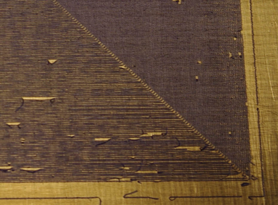

Mein Ziel ist es mit einem Standard Ultimaker das bestmögliche zu erreichen. Ich möchte keinen Schrittmotortreiber bauen. Wenn ich an einen Punkt komme wo es nicht weiter geht, dann ist das mein Limit.
Zusammenfassend: Ein perfekt kollimierter Strahl lässt sich ohne Qualitätsverlust über lange Entfernung führen und mit billiger Optik am Ziel fokussieren und bringt das Problem der Focussierung runter. Im Spiegelbelichter hat man nun die Möglichkeit an verschiedenen Stellen zu kollimieren , aufzuweiten oder zu focussieren. Mit indirekter Strahlführung über ein Rotationselipsoid kann man auch focussierte Strahlen mit gleicher Strahllänge führen, allerdings muss dann der Spiegelmittelpungt im rotatorischen Zentrum des Parabelschnittpunktes liegen. Das wäre ein gangbarer einfacher Weg, dazu müsste man nur korrekt kollimieren, telezentrisch foccusieren und dann auf die Wellenmitte eines Motors einen Schlitz einbringen und dort ein Stück Wafer einkleben mit Epoxy, und als Retroreflektor ein 100 (oder 160mm ) breites Spiegelsegment fräsen und polieren. In der anderen Achse führt man die Platine unter der Zeile durch. Mit dem Konzept wäre die Zeilenbelichtungszeit nur von der Motordrehzahl begrenzt, es gibt keine Kissenverzerrung und keinerlei Focusproblem. Das einzig zu lösende ist Streamsynchronisation und ein kleines Glasfaserseil, welches die Platine durchzieht, oder ein Zahnrimen, oder somstwie. Das wäre eine bastlermässige realisierbare, kostengünstige Lösung eines Belichters. Je nach verwendeter Optik müsste man noch nicht mal einen Laser als kollimierte Lichtquelle nehmen.
Martin S. schrieb: > Jens schrieb: >> Doch das Konzept geht auf. Aber jedes Konzept hat seine Grenze. >> Und da sind wir angelangt. >> Ich habe bei meinem Drucker das gleiche Konzept. Ich habe selbst gebaute >> Gleitlager aus Kunststoff eingesetzt, die recht stramm sitzen. Der Motor >> hat genug Kraft. Aber Schwingungen werden gedämpft. >> Meines Wissens nach sind die 3D Drucker mit Linear-Kugellagern gemacht. >> Das ist für den Belichter nicht optimal. >> Gleitlager können viel enger tolleriert sein. >> Ein Umbau auf Gleitlager könnte noch was bringen, wenn die Rastung nicht >> vom Motor her kommt. >> Vielleicht kommt es ja von den Lagern. Da laufen die Kugeln in Richtung >> der Achse. >> Vielleicht passt auch Linearlager und Achse nicht gut. Die Passung >> sollte schon gut sein. Also geschliffene Wellen und nicht nur gezogene. > > Vermutlich braucht es stramme geschliffene Kugelumlaufspindeln, und eine > saubere Steuerung. Trinamic hat da in den neuen Schrittmotortreibern > eine neue Entwicklung, um die Schwingungen zu reduzieren. Man hat die Probleme identisch in allen geregelten und gesteuerten Systemen, wenn man die Syncs und Moires nicht berücksichtigt. Man kann das in Stepper Systemen durch geänderte Spannungs- und Stromführung verbessern, man kann spezielle Stepper mot Schrägnuten einsetzen, man kann abgewickelte Reluktanzmotore linear einsetzen, man kann Flach, Rund, Vorgespannte, Kugel und sonstige Führungen einsetzen, Alles hat Vor und Nachteile, alles schon gemacht. Wenn ich einen Lichtstrahl an eine genaue Stelle bekommen will, ist das Plotterprinzip möglich, aber hat ganz ganz viele Nachteile. Um Licht zu führen, muss man nicht viele Kilo bewegen.
Conny G. schrieb: > Mein Ziel ist es mit einem Standard Ultimaker das bestmögliche zu > erreichen. Ich möchte keinen Schrittmotortreiber bauen. > Wenn ich an einen Punkt komme wo es nicht weiter geht, dann ist das mein > Limit. Guter Ansatz! KISS Prinzip. Denk doch mal "von hinten durch die Brust ins Auge" Dieter sagt dir, dass die starke Focussierung den Lack nicht durchbelichtet, dass du länger an einer Stelle bleiben musst, aber dass thermisch nicht kannst. Die Stepper machen was sie wollen und du weisst nicht genau was. Dreh dochmal Alles auf den Kopf. Mach dir einen kleinen Puffer, greife eine Stepperphase ab, und schreibe FIFO auf Puffer, synchronisiert mit dem Stepsignal. Der Laser erhält den Analogwert des Fifo Ausgangs, der wird von einem Monoflop weggeschaltet. Jetzt ist mit zwei Bauteilen deine Belichtungsmenge analog (sollte der Treiber können) einstellbar und Geschwindigkeitsunabhängig. Jetzt lässt du den Focus breiter, machst die Zeilenabstände halb so gross und schaltest den Fifo in der nöchsten Zeile auf die andere Stepperphase. Schon hast du auflösungserhöhendes Raster, fährt über den Focus und das analoge die Zeiken schneller und öfter, dann beseitigst du das Durchbelichtungs und Verbrennungsproblem in einem Rutsch.

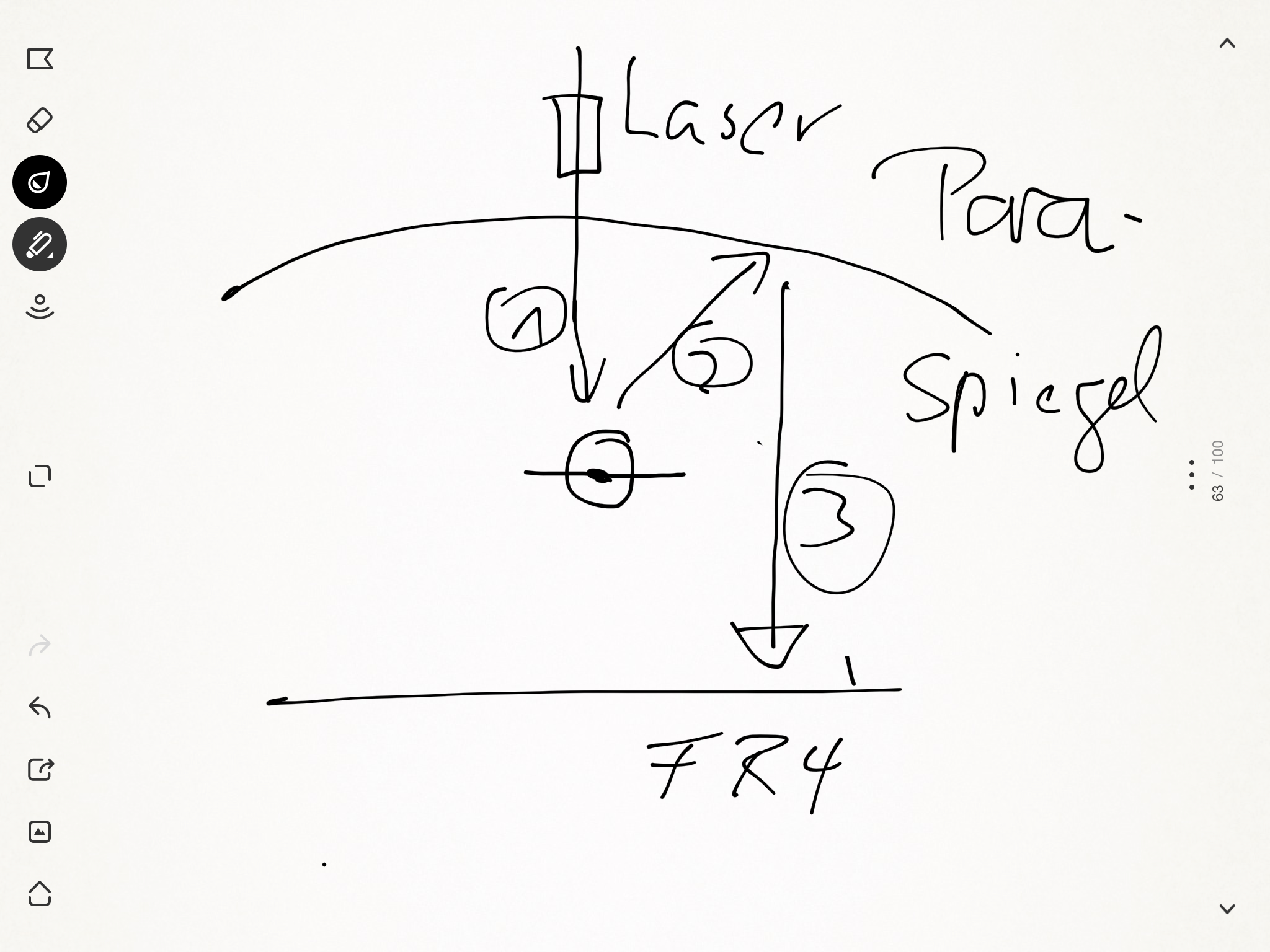

Gerd E. schrieb: > Doch woher bekommt man günstig einen passenden Parabolspiegel? Das Ding > sollte ja schon 15-20cm breit sein damit auch größere Platinen > drunterpassen. Blechfolie vorsichtig auf eine 3D-gedruckte Form aufkleben. :-)
Conny G. schrieb: > Gerd E. schrieb: >> Doch woher bekommt man günstig einen passenden Parabolspiegel? Das Ding >> sollte ja schon 15-20cm breit sein damit auch größere Platinen >> drunterpassen. > > Blechfolie vorsichtig auf eine 3D-gedruckte Form aufkleben. :-) Sowas in die Richtung hab ich mir auch grad gedacht. Aber wird das über die gesamte Fläche genau genug? Wir wollen hier ja großflächige 5mil-Spiralen und besser hinbekommen. Eine kleine Delle oder ein Hubbel und es ist vorbei.
Gerd E. schrieb: > Conny G. schrieb: >> Gerd E. schrieb: >>> Doch woher bekommt man günstig einen passenden Parabolspiegel? Das Ding >>> sollte ja schon 15-20cm breit sein damit auch größere Platinen >>> drunterpassen. >> >> Blechfolie vorsichtig auf eine 3D-gedruckte Form aufkleben. :-) > > Sowas in die Richtung hab ich mir auch grad gedacht. Aber wird das über > die gesamte Fläche genau genug? Wir wollen hier ja 5mil-Spiralen und > besser hinbekommen. Das kann man über die Längen und Winkel ausrechnen. Ein 3D gedruckter Körper ist eigentlich recht genau, Abweichungen in der Fläche von 0,1mm. Ein eher steiferer Blechstreifen gleich das alles aus. Jetzt kann man nur noch Varianz in der Kleberdicke haben, das dürfte aber auf die Breite von 1-2cm auch nur Bruchteile von mm sein. So etwas würde eine minimale "Verdrehung" des "Spiegel" um die Längeachse bedeutet. Jetzt hängt es davon ab wie lange die Strecke zwischen Laser und Platine letztlich wird wieviel sich so eine kleine Winkelabweichung äussert. Nehmen wir mal an die Strecke wäre 10cm. Und die Abweichung des Spiegels 0,25mm auf 2cm Breite. Muss ich da überhaupt Winkel rechnen, das skaliert doch einfach in demselben Maß wie sich der Abstand der Platine zum Spiegel zur Breite des "verdrehten" Spiegels verhält? Dann würde sich diese Abweichung verfünffachen und wird 1,5mm. Damit äußert sich das schon recht stark.
Denkt daran, dass nur der halbe Spiegel verwendet werden kann, die Mitte ist ja abgeschattet. Aber Michaels Idee ist schon wirklich gut.
Guido B. schrieb: > Denkt daran, dass nur der halbe Spiegel verwendet werden kann, > die Mitte ist ja abgeschattet. warum das? Meinst Du weil dort der Rotationsspiegel sitzt? Ich denke nein weil das ganze etwas gekippt wird. Zu dem Parabolspiegel: Würde soeiner funktionieren? http://www.ebay.de/itm/112180556680 Der Rotationsspiegel muss in den Brennpunkt des Parabolspiegels, korrekt?
Gerd E. schrieb: > Würde soeiner funktionieren? Ebay-Artikel Nr. 112180556680 Nein, der ist doch sphärisch. Man braucht ja auch nur einen Parabolstreifen, 3D-Drucker und kräftige Reflektorfolie ist da eher zielführend.
Gerd E. schrieb: > Guido B. schrieb: >> Denkt daran, dass nur der halbe Spiegel verwendet werden kann, >> die Mitte ist ja abgeschattet. > > warum das? > > Meinst Du weil dort der Rotationsspiegel sitzt? > > Ich denke nein weil das ganze etwas gekippt wird. Ich ging natürlich mit schlechtem Beispiel voran und postete keine Skizze wie ich das meine. Ich gelobe Besserung, Skizze anbei.

Die Mitte ist nicht abgeschattet, da der Laserstrahl nicht vertikal sondern mit einem leichten Winkel reingeschickt wird, damit man eben keinen mittigen Hotspot hat, welcher zum problem wird. Dieser ist gleich ein doppeltes Problem, einmal das Fehlen der mittigen Belichtung, was man aber absolut nicht haben will ist dass der Laserstrahl direkt in die Laserdiode zurückgeschickt wird, was bei exacter vertikaler Ausrichtung der Fall wäre.

Conny G. schrieb: > Gerd E. schrieb: >> Doch woher bekommt man günstig einen passenden Parabolspiegel? Das Ding >> sollte ja schon 15-20cm breit sein damit auch größere Platinen >> drunterpassen. > > Blechfolie vorsichtig auf eine 3D-gedruckte Form aufkleben. :-) Du bist nahe an einer der Möglichkeiten.
Conny G. schrieb: > Gerd E. schrieb: >> Doch woher bekommt man günstig einen passenden Parabolspiegel? Das Ding >> sollte ja schon 15-20cm breit sein damit auch größere Platinen >> drunterpassen. > > Blechfolie vorsichtig auf eine 3D-gedruckte Form aufkleben. :-) Du bist nahe an einer der Möglichkeiten. Gerd E. schrieb: > Gerd E. schrieb: >> Guido B. schrieb: >>> Denkt daran, dass nur der halbe Spiegel verwendet werden kann, >>> die Mitte ist ja abgeschattet. >> >> warum das? >> >> Meinst Du weil dort der Rotationsspiegel sitzt? >> >> Ich denke nein weil das ganze etwas gekippt wird. > > Ich ging natürlich mit schlechtem Beispiel voran und postete keine > Skizze wie ich das meine. Ich gelobe Besserung, Skizze anbei. Genau das meine ich mit "ZickZack" Weg
chris schrieb: > Wobei mir hier der Sinn nicht ganz erschliest, da dieses Verfahren > doch > Präzision erfordert in mehrfacher hinsicht, Rundlauf des Galvo Motors, > ... . > In der traditionellen Optic weitet man den Strahl auf (Kondensator) > , maskiert sich eine gutes Strahlungsprofil aus, und dann mittels Linse > fokussiert man den Strahl, oder verkleinert man ihn wieder. > > Beim Laser wird es identisch gemacht, man nimmt sich zwei runde > Glasstäbe, > je 90 grad gedreht, und sucht sich damit dann den optimalen Strahl aus. > Dann wird fokussiert. Grundlagen Strahlformung bekommst Du hier nicht durch, dazu muss man erst mal ein wenig in der Praxis gemacht haben. Ich habe zwei Videos gemacht um den Unterschied Kollimation und Focusierung zu erklären und wie sich das in der Bildebene in Unschörfe in der Projektion auswirkt und wollte dann das Verfahren zur Strahlformung vom dem Gauss Mode weg zu anderen Strahlquerwchnitten erläutern. Wozu man den "perfekten Kollimator" einsetzt ist nicht rübergekommen. Zum Spiegel: Er ist weniger schwierig herzustellen, als man annimmt, Conny ist der Sache in Gedanken sehr nahe. Wir brauchen ja nur ein Spiegelsegment und bei kleinen Betas ist die erste Ableitung nanhezu Null geneigt (Kreistangente am höchten Kreispunkt) und spukt uns nicht rein. So stark (30 Grad) wie in der ZickZack Zeichnung dürfen wir nicht gehen sonst müssen wir noch eine Linearisierungs-Entzerrung rechnen, lieber etwas genauer justieren und arbeiten. Einface Spiegelherstellung: Materialtensor nutzen, Stochastik nutzen. Wenn Conny 0,1mm drucken kann, hat er gewonnen. Drucken, wobei das Spiegelsegment in der höchsten Auflösung langsam gedruckt wird. Anschliessend Oberfläche homogenisiereb. Bei ABS z.B. mit Aceton Dampf (Muttis Gurkenglas) Dann metallisieren, z.B. mit aufgeklebter Folie. Nun Oberfläche mit Rotierenden Polierer in den optischen Bereich bringen. Bei Metallen funktionieren hier "Never Dull" mit anschliessendem 3M Fastcut 50417 sehr gut. Man hann dann noch Diamantläppflüssigkrit nehmen, aber nicht in dem Bereich, der hier gebraucht wird. Spiegel berechnen: Es ist einfach ein a mal x2+b Funktion, excel und dann mit geeignetem Programm STL hochauflösend daraus, oder G1 davor und fräsen. Mit einer Fräse kann man direkt ein Spegelsegment fräsen und polieren, hierbei muss man nur drauf achten, ein polierföhiges Alu zu bekommen. Wenn man eine Galvanik in der Nachbarschaft hat, kann man es dann verchromen.

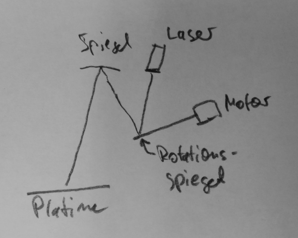

Hallo, also der Parabolspiegel ist meiner Meinung nach auch nicht leichter zu bauen als eine Linse. In den Spiegeleinheiten sind die Linsen aus, ja wahrscheinlich, Plexiglas. Da wird die Forma einfach nur aus einem etwa 10mm starken Material ausgeschnitten. Man braucht ja keine runde Linse, da man den Strahl nur in einer Ebene mit dem Polygonspiegel abbildet. Wenn jemand was braucht, ich habe eine CNC. Ich würde mal einen Versuch starten. Nur die Geometrie lege ich nicht aus, die müsste von euch kommen was ihr braucht. Die Kannten nach dem Fräsen kann man dann mit feinem Schleifpapier und dann mit dem Brenner polieren. Oder mit Schleifpasten was auch immer. Damit bekommt man den gleichen Effekt hin wie mit dem Parabolspiegel. Gruß, Jens
Dieter F. schrieb: > Conny G. schrieb: >> (wie heißt das Ding nochmal) > > Polygonspiegel :-) > > Conny G. schrieb: >> Damit wäre statt Galvo das einfachstmögliche Setup: >> - Spiegel auf Rotor mit Lichtschranke für Sync >> - Parabolspiegel für den perfekten Strahlfocus > > Genau das ist in einer Polygonspiegeleinheit drin - nur ist statt des > Parabolspiegels ein Linsensystem drin, welches auch noch die > unterschiedliche Divergenz korrigieren soll. Ja, aber halt nicht für 365-400nm Wellenlänge .
Jens schrieb: > Hallo, > > also der Parabolspiegel ist meiner Meinung nach auch nicht leichter zu > bauen als eine Linse. > In den Spiegeleinheiten sind die Linsen aus, ja wahrscheinlich, > Plexiglas. Da wird die Forma einfach nur aus einem etwa 10mm starken > Material ausgeschnitten. Man braucht ja keine runde Linse, da man den > Strahl nur in einer Ebene mit dem Polygonspiegel abbildet. > Wenn jemand was braucht, ich habe eine CNC. Ich würde mal einen Versuch > starten. > Nur die Geometrie lege ich nicht aus, die müsste von euch kommen was ihr > braucht. > Die Kannten nach dem Fräsen kann man dann mit feinem Schleifpapier und > dann mit dem Brenner polieren. Oder mit Schleifpasten was auch immer. > Damit bekommt man den gleichen Effekt hin wie mit dem Parabolspiegel. > > Gruß, Jens Nein, bekommt man nicht. Dein Denkfehler ist es, dass du mit Linsen unterschiedliche Brennpunkte behandeln und einrichten musst, mit dem Parabol musst du nur eine Achse einrichten. Die Focusführung über Linsen ist viel kritischer. Wenn dein Parabol ungenau, aber hinreichend homogen ist, erhälst du nur eine bijektive Projektionsverzerrung in einer Achse, dass lässt sich in Software richten, völlig problemlos. Die Entzerrungsmatrizen für fehlehaft focussierte Linsen sind da wesentlich komplexer zu rechnen.
Jens schrieb: > Hallo, > > also der Parabolspiegel ist meiner Meinung nach auch nicht leichter zu > bauen als eine Linse. > In den Spiegeleinheiten sind die Linsen aus, ja wahrscheinlich, > Plexiglas. Da wird die Forma einfach nur aus einem etwa 10mm starken > Material ausgeschnitten. Man braucht ja keine runde Linse, da man den > Strahl nur in einer Ebene mit dem Polygonspiegel abbildet. > Wenn jemand was braucht, ich habe eine CNC. Ich würde mal einen Versuch > starten. > Nur die Geometrie lege ich nicht aus, die müsste von euch kommen was ihr > braucht. > Die Kannten nach dem Fräsen kann man dann mit feinem Schleifpapier und > dann mit dem Brenner polieren. Oder mit Schleifpasten was auch immer. > Damit bekommt man den gleichen Effekt hin wie mit dem Parabolspiegel. > > Gruß, Jens Wenn man eine einigermassen genau fahrende CNC hat, kann man Glas oder Kunsstofflinsen machen. Die werden über zeitgeführte Schleifprozesse im einfachsten Falle hergestellt. Man muss halt Geduld mitbringen.
Michael K. schrieb: > Jens schrieb: >> also der Parabolspiegel ist meiner Meinung nach auch nicht leichter zu >> bauen als eine Linse. > > Nein, bekommt man nicht. > > Dein Denkfehler ist es, dass du mit Linsen unterschiedliche Brennpunkte > behandeln und einrichten musst, mit dem Parabol musst du nur eine Achse > einrichten. > > Die Focusführung über Linsen ist viel kritischer. > > Wenn dein Parabol ungenau, aber hinreichend homogen ist, erhälst du nur > eine bijektive Projektionsverzerrung in einer Achse, dass lässt sich in > Software richten, völlig problemlos. > > Die Entzerrungsmatrizen für fehlehaft focussierte Linsen sind da > wesentlich komplexer zu rechnen. Diese Linse hätte auch auch nur eine Ebene, sie erhält ja ein Strahlenbündel von einem Punkt in einer Ebene und lenkt dieses entsprechen auf eine Linie auf der Platine. Das ist m.E. ebenso wenig oder viel Aufwändig wie der Parabolspiegel. Die Frage ist vielmehr, was man selber einfacher hergestellt bekommt. Beim Parabol ist das mit 3D-Drucker von der reinen Form her einfach, nur die ausreichend genaue/glatte/spiegelnde Oberfläche muss man hinbekommen. Solange das in einer Dimension gebogen und in der anderen glatt ist, ist die Materialauswahl eigentlich auch lösbar. Ein steifer Streifen von irgendwas, der sich im Radius von irgendwas 5-10cm biegen, aufkleben und dann polieren lässt, das wär's eigentlich :-)

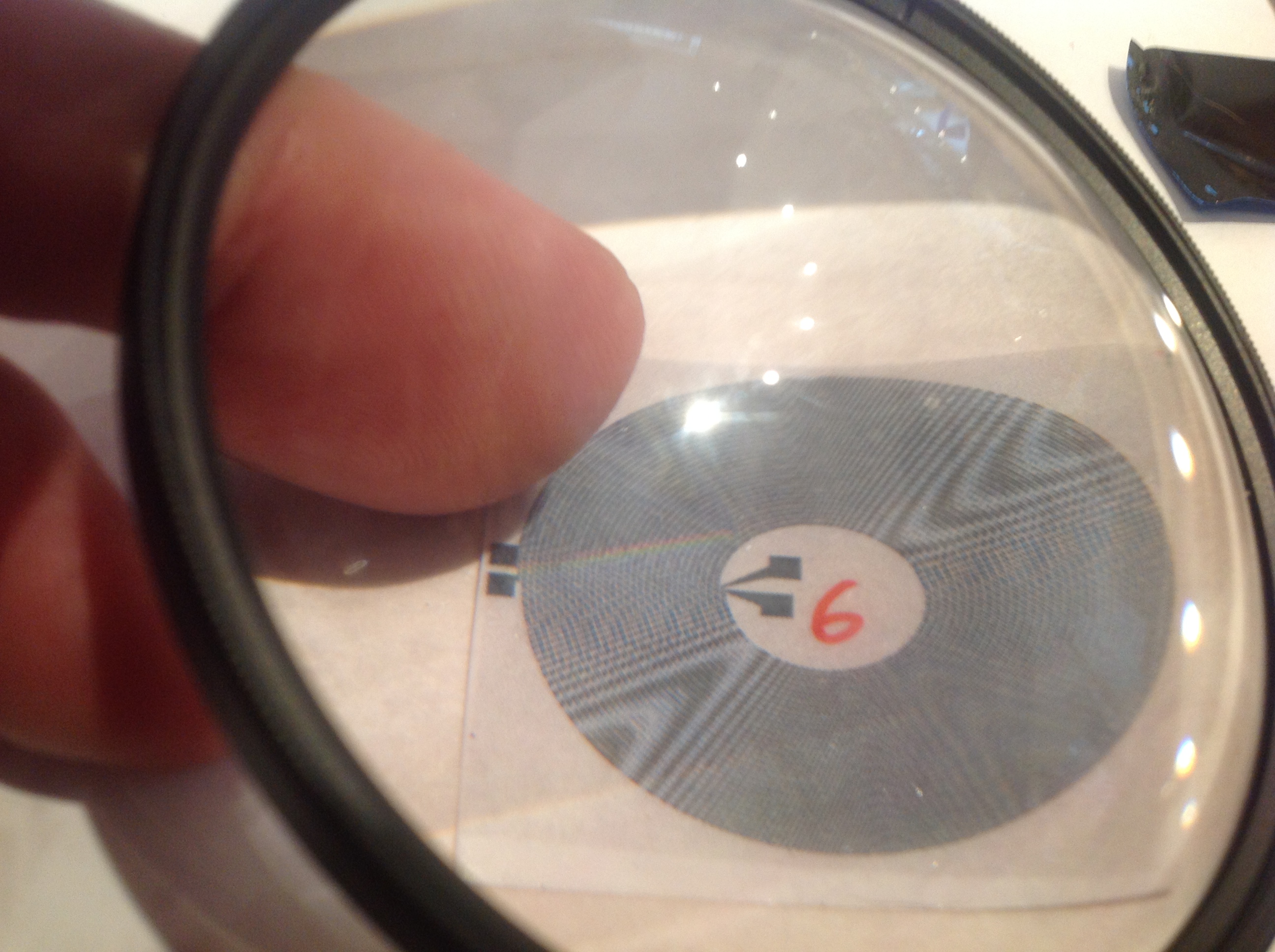

Eine Linse kann einen kollimierten Strahl doch nicht führen? Wir haben doch hier in der Situation genau den Vorteil dass wir (bis auf die geringe Focussierung der lokalen Spiegelunebenheit in einer focalen Ebene liegen. Welche Art von Linse kann das leisten? Habe ich da was übersehen? Das Parabol kann man auch herstellen, indem man einen polierten Blechstreifen an zwei Punkten in die Tsngente einspannt. Das Material muss dann (sofern homogen und nicht vorverspannt) einer krümmungsstetigen ykurve folgen. Meines Erachtens kann das, so man den Hochpunkt fixiert nur die Parabel sein. Das habe ich jetzt aber weder nachgesehen oder gerechnet, rein aus dem Bauch raus.

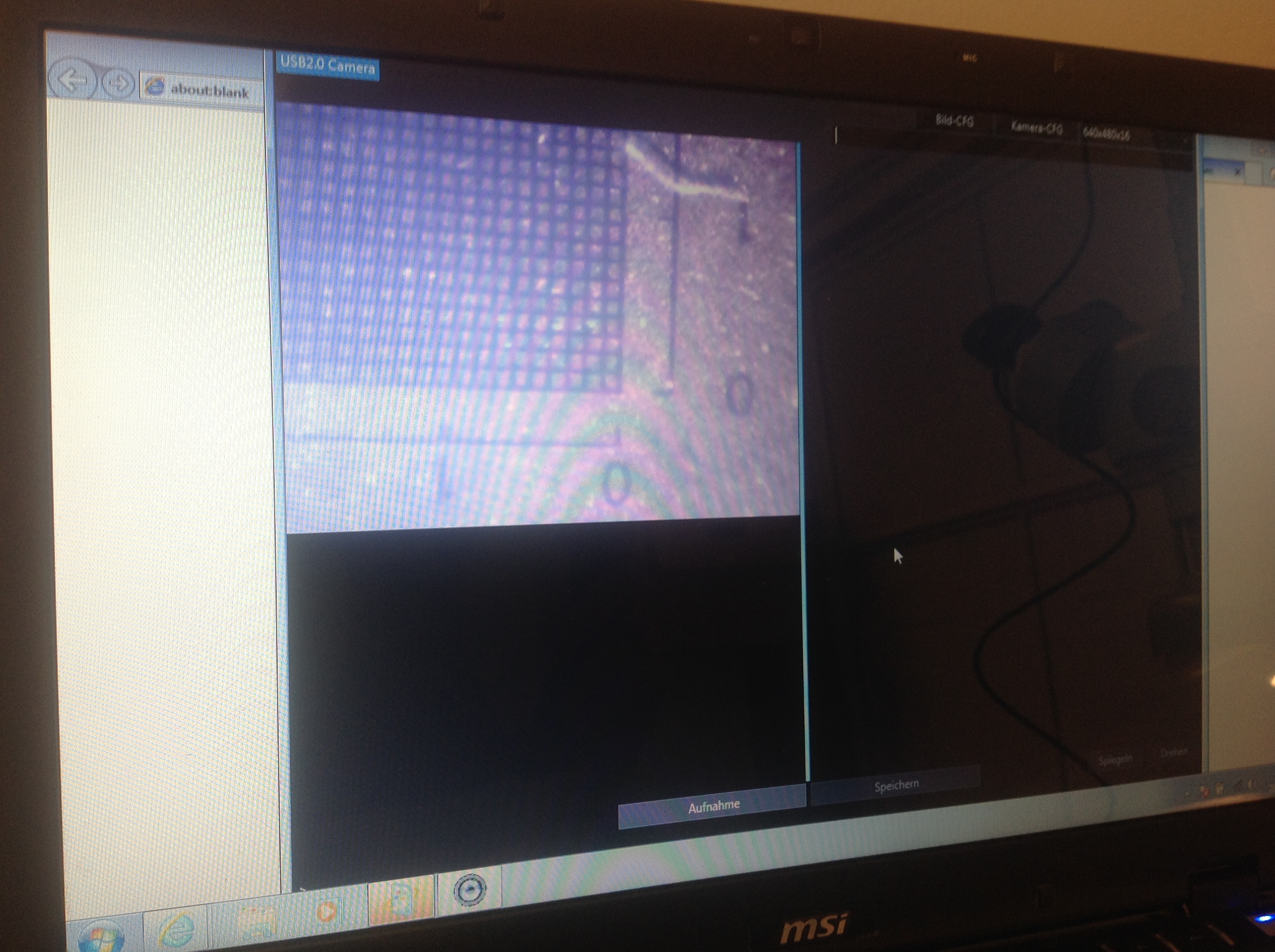

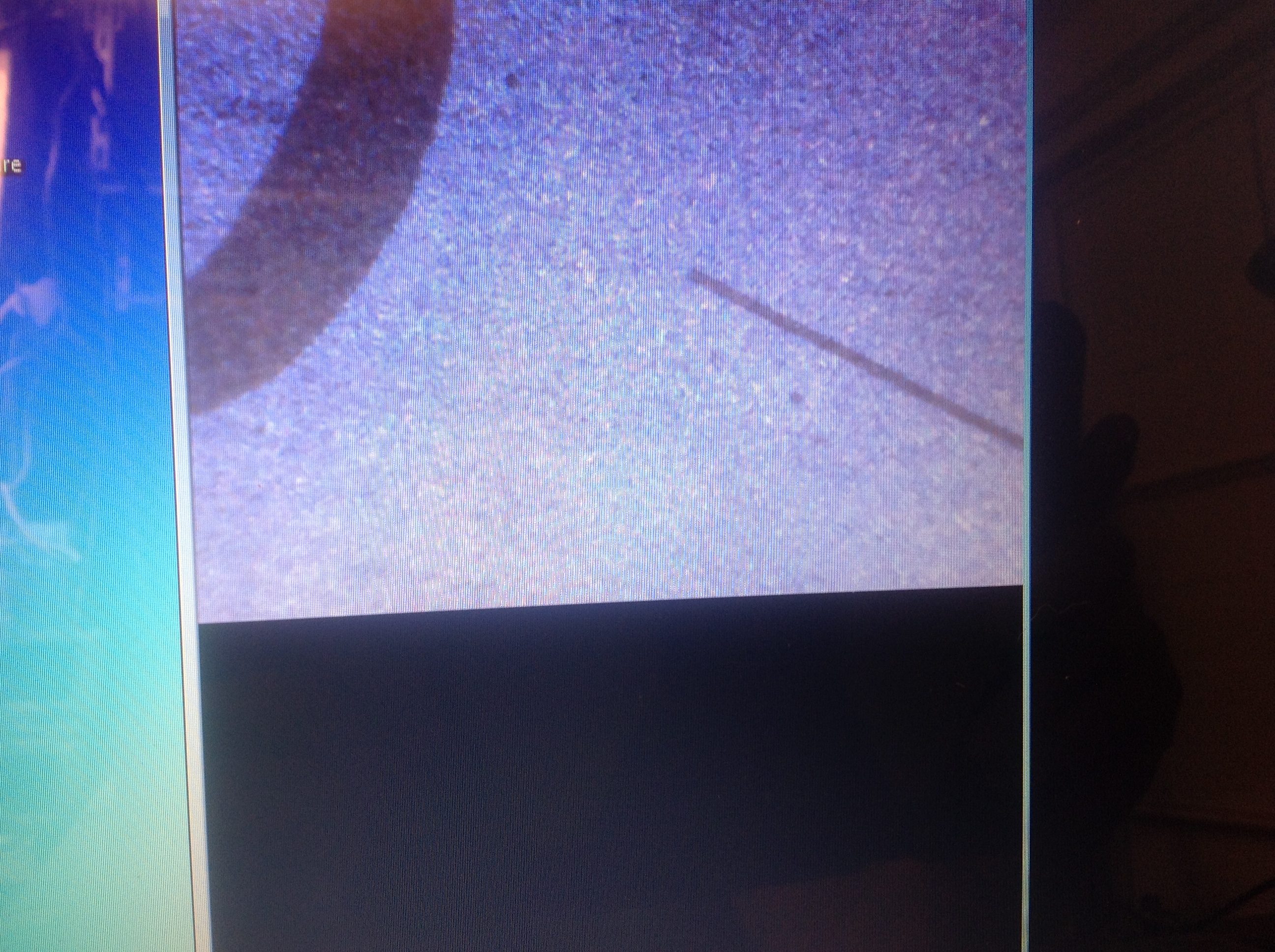

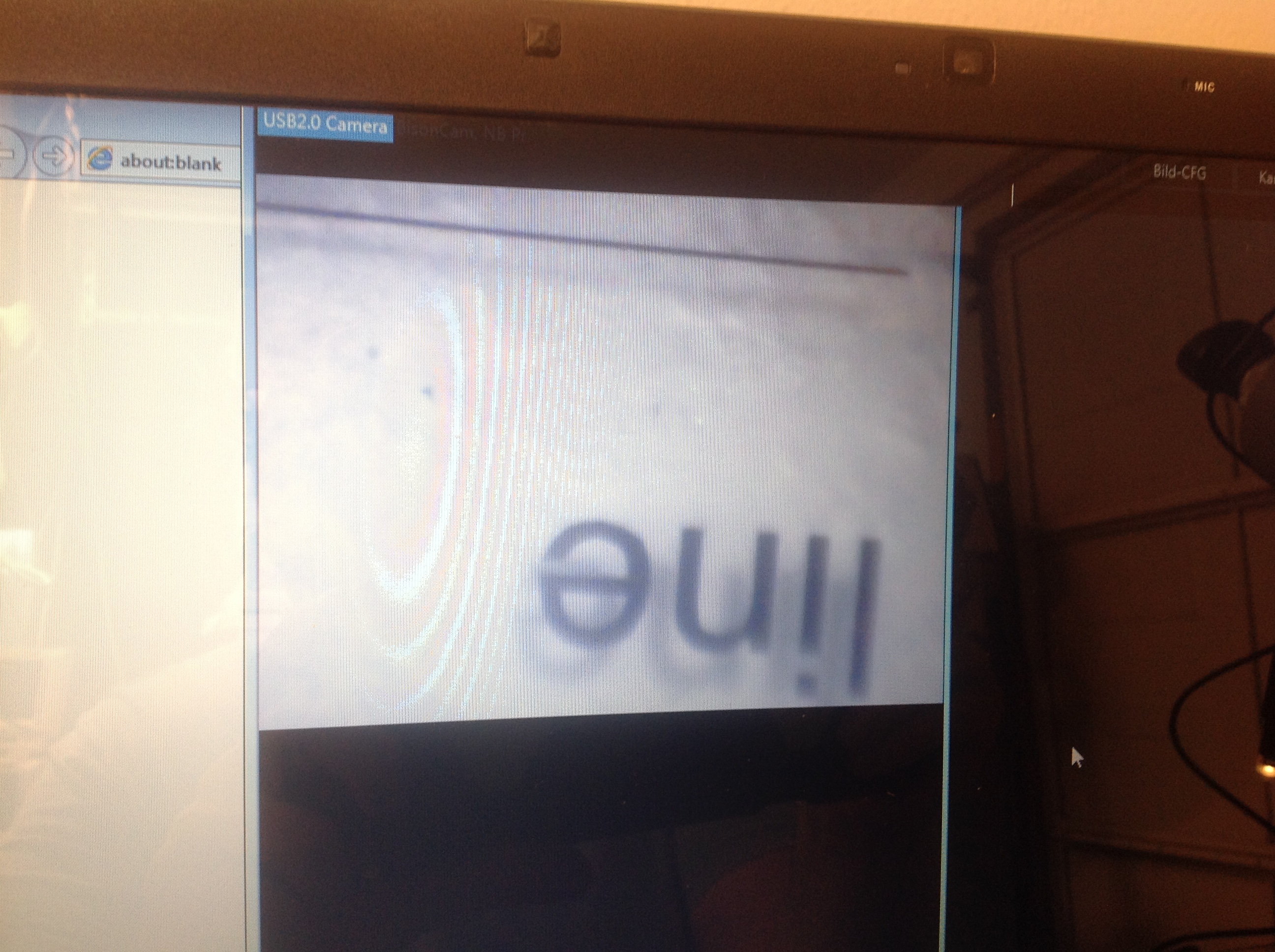

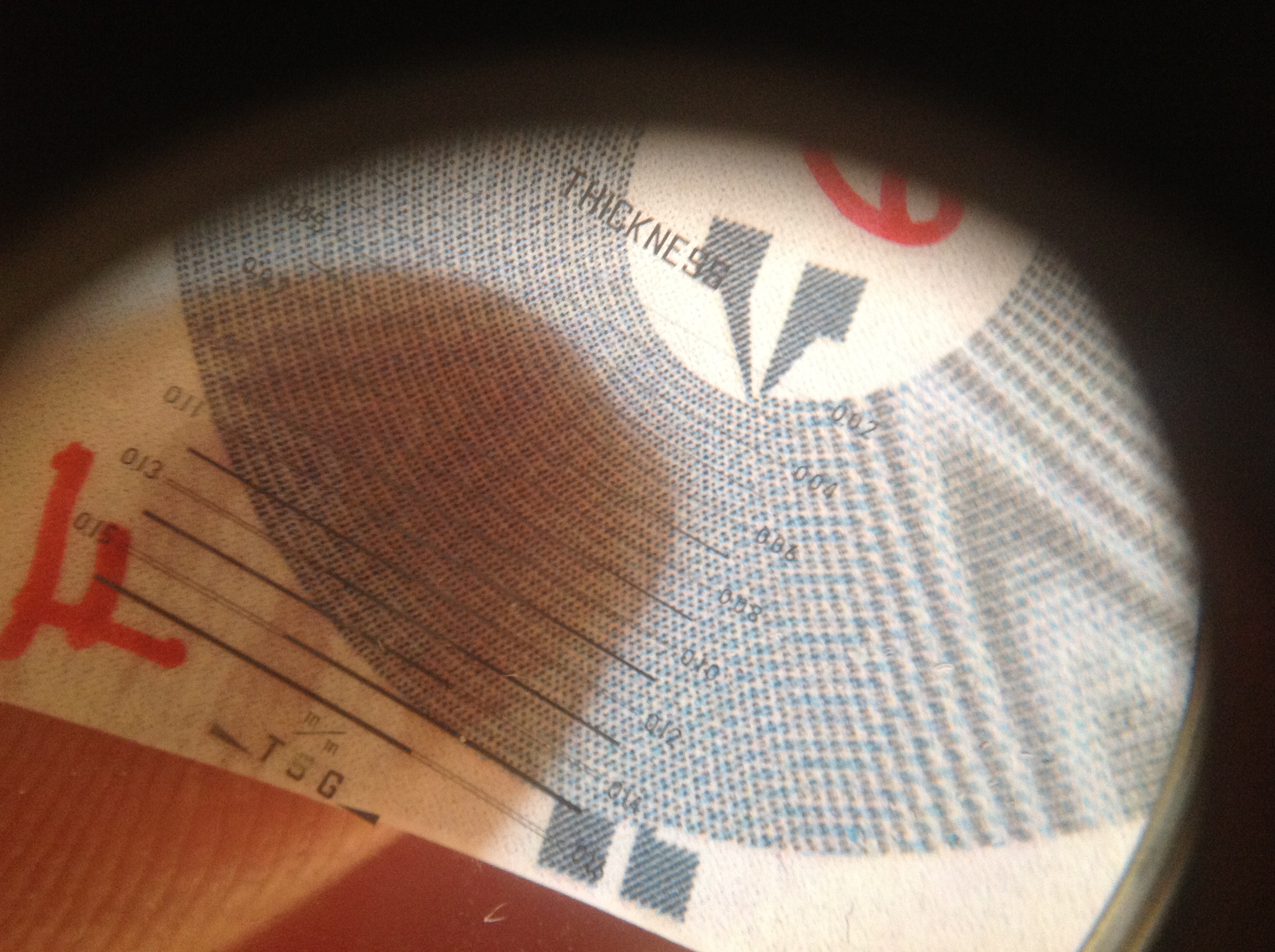

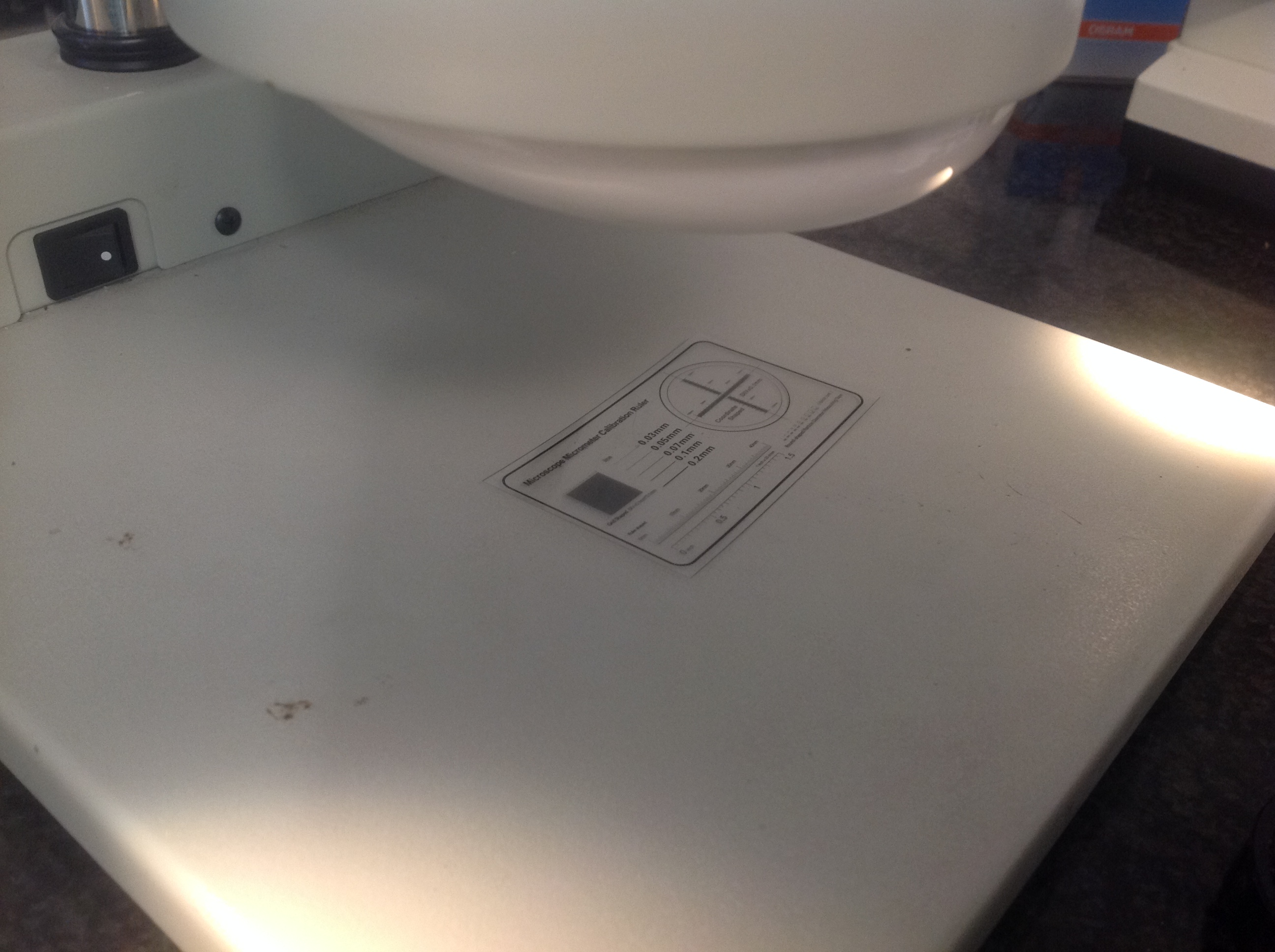

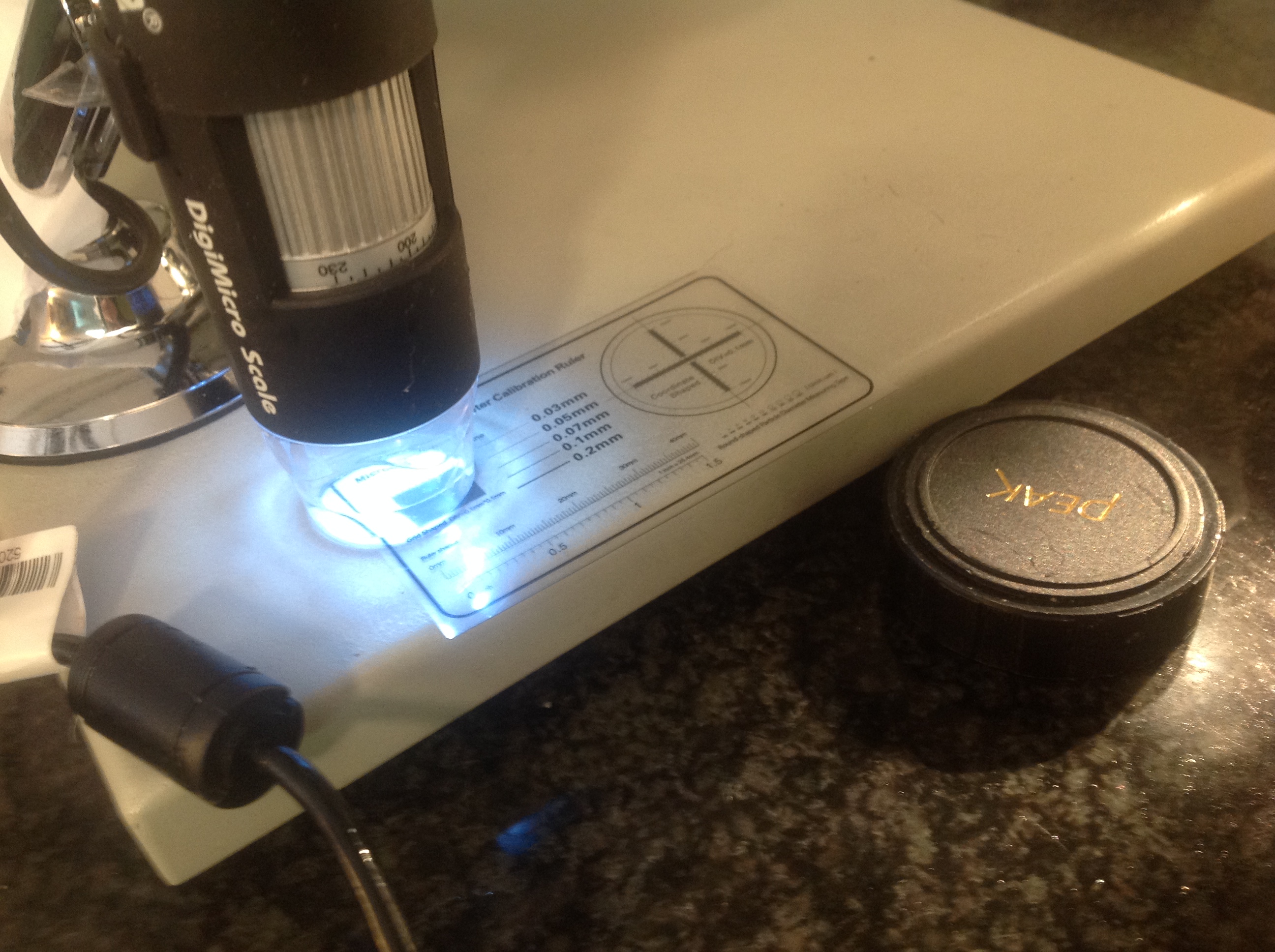

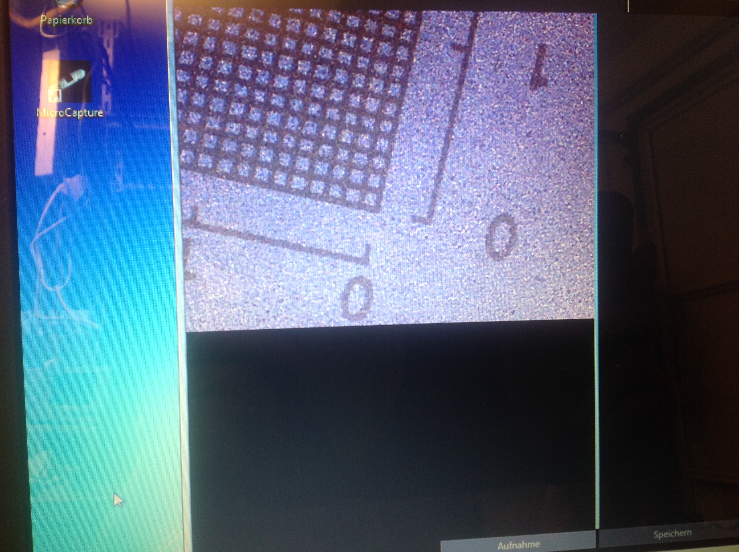

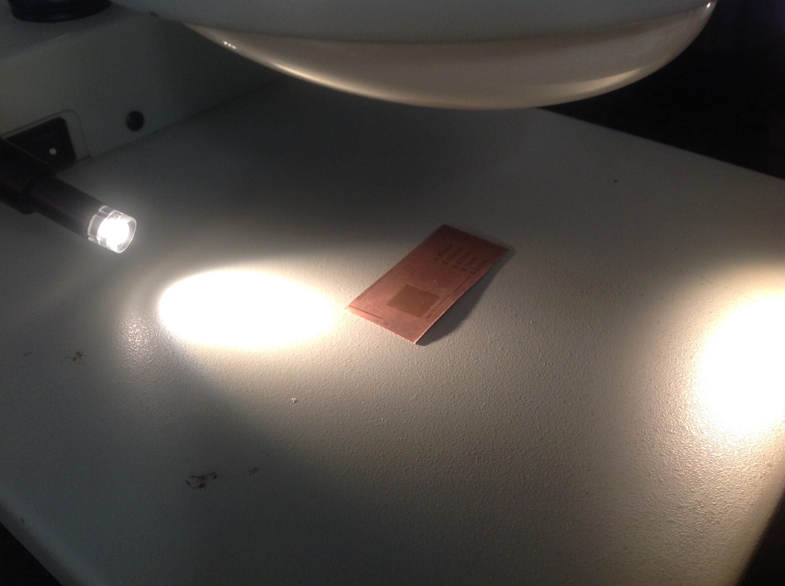

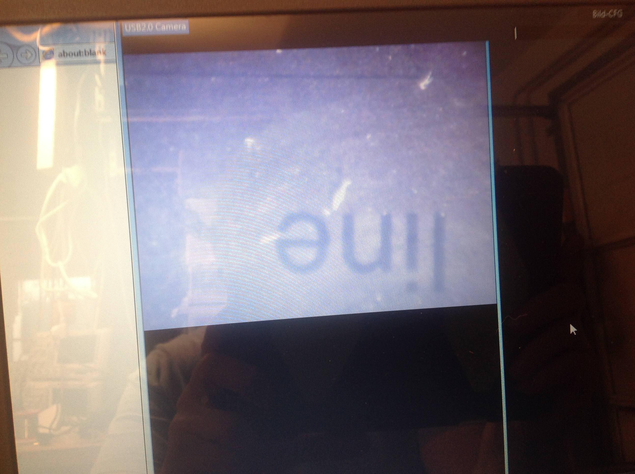

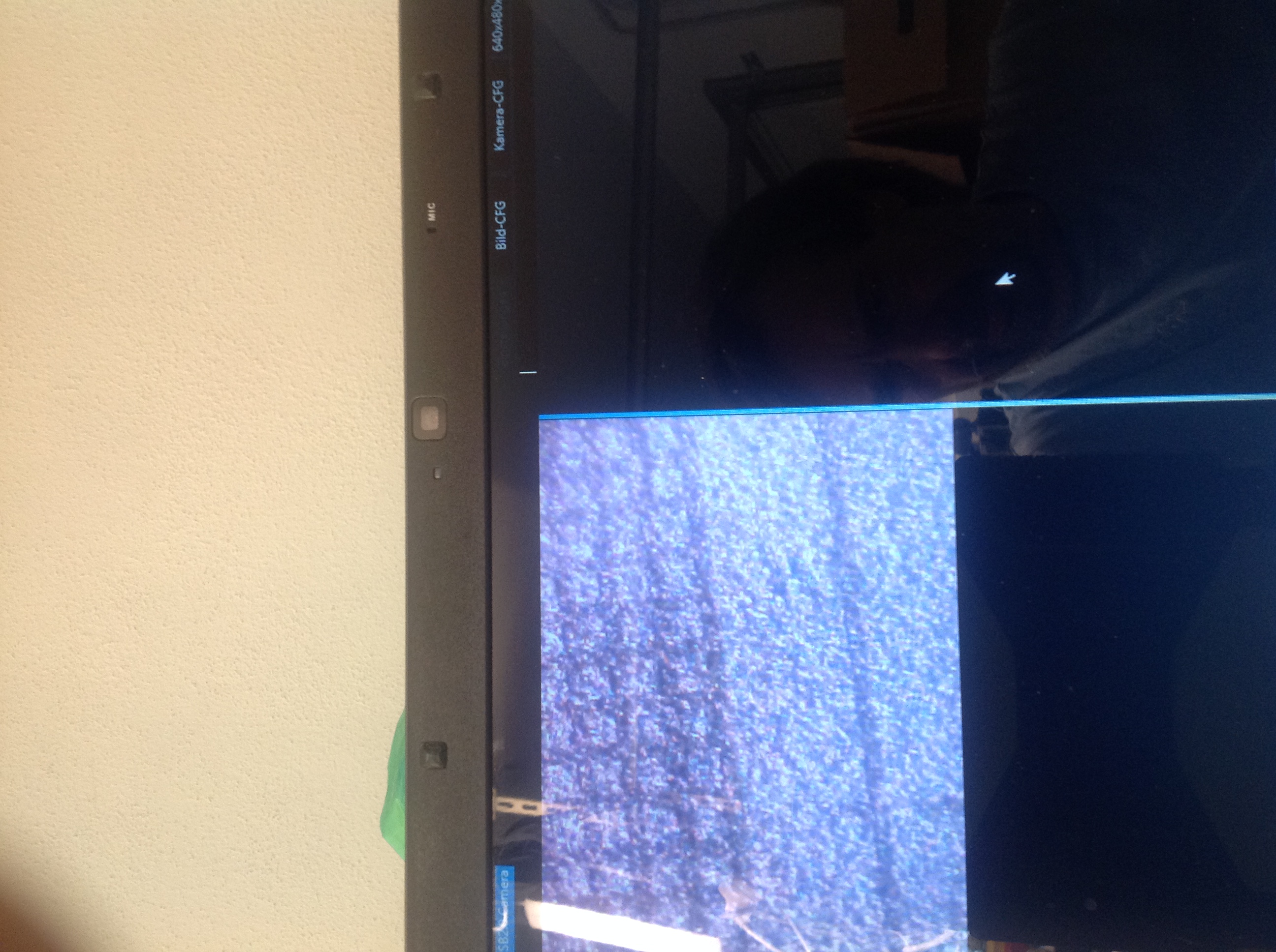

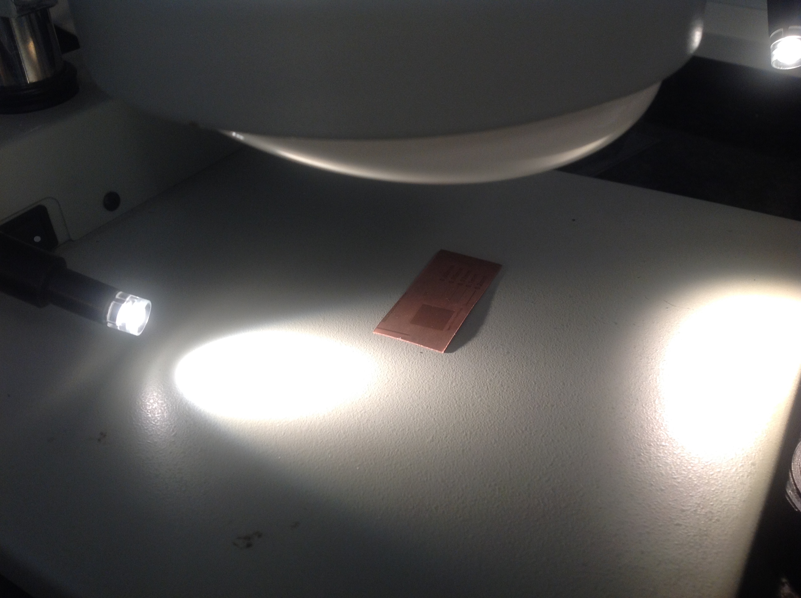

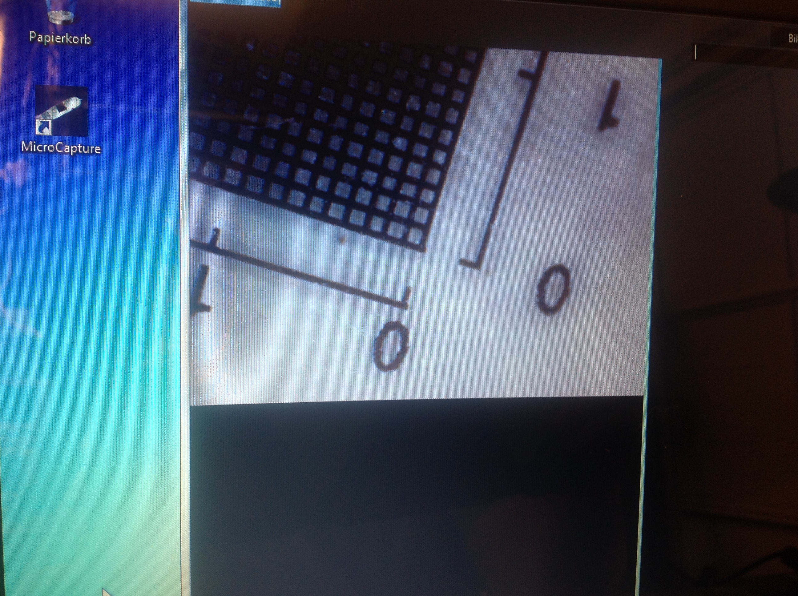

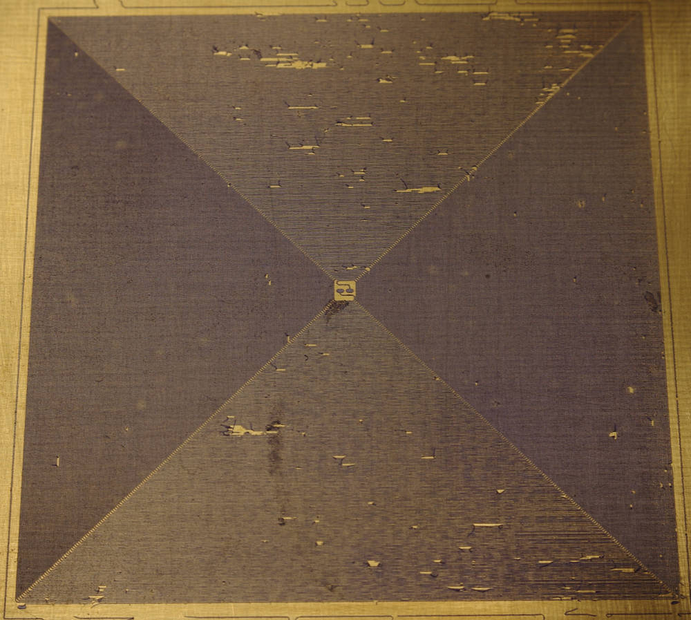

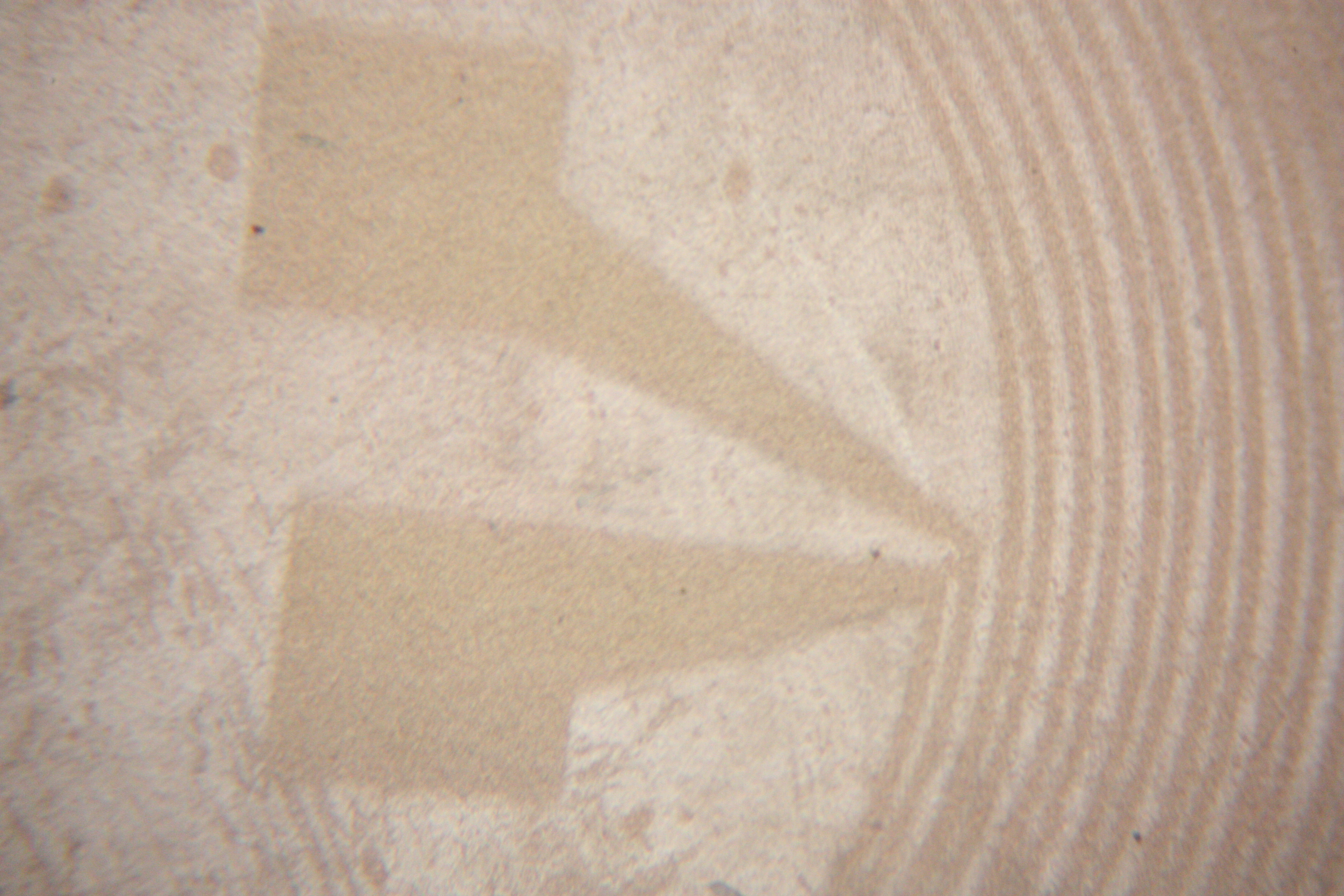

Ich habe zwischenzeitlich mir mal angesehen, was auf dem Köchentisch mit Kontaktbelichtung und Film wualitativ rauskommt,mwenn man keinen Aufwand treibt. Die Vorlage ist ausbelichteter Plastikfilm, Material ist Bungard. Belichtet ist mit einer 9,- UV Taschenlampe (LED) die aus der yhand geschwenkt wurde. Belichtungszeitpunkt wie oben dargestellt ermittelt.
Auf Kupfer
Die 0,03mm Referenzlinie (1Mil)
Falsches Foto, hier müsste es sein
Warum kann das Forum in der Vorschau nicht die Bilder erst anzeigen? Hier due Linien, Film und Kupfer Auf den Fotos kommt das nicht mal
...ansatzweise rüber wie kristallscharf das ist. Leider habe ich nur ein uraltes Meade intraokkular Kameramodul mit 480 Pixel Im nöchsten Beitrag USB Mikroskop, da sieht man aber die Kantenschärfe auch nicht. Ipad fotografiert nicht durchs Okular.
Das ist ja alles hübsch. Aber es geht hier nicht ums Belichten, wenn ich eine Folie habe. Für mich ist aber gerade die Erstellung des Films der wichtigste Dreh- und Angelpunkt für die weiteren Prozessschritte. Wenn der Film nicht maßgetreu ist (Laser schrumpft die Folie), der Kontrast nicht gut genug ist (bei Tinte je nach Drucker sehr schwierig), Löcher hat (Laser sind tlw. nicht 100% deckend), die Auflösung des Druckers nicht passt etc. dann wird das alles nichts Gutes. Ich habe viel viel Zeit damit verbracht das Erstellen von Filmen zu optimieren und blieb doch immer frustriert damit. Tonerverdichter, Transparentpapier für Tinte, uvm. Keiner vor 4-5 versuchten Druckern war wirklich gut, Papier senkt immer den Kontrast. Und so weiter. Der Ansatz mit dem Laser ist deshalb so charmant, weil man große Kontraste fabrizieren kann. Fast zu große :-) Mein Ziel ist: Platine reinlegen, Start drücken und die Sicherheit haben, dass da eine Platine mit messerscharfen, feinen Strukturen dabei rauskommt. Keine Folien mehr drucken müssen.
Wir sind ja derselben Meinung, Conny. Film als Zwischenschritt soll entbehrlich werden. Aber irgendwomit muss ich ja erstmal die Messtechnik calibrieren und sehen, wo Material, Prozess u.ä. liegt, wenn ich nicht komplett auf Sand schwimmen will. Ich war nur überrascht, dass die Kontaktbelichtung so gut auf dem Material reproduziert. Ein Belichter, der Stunden für eine Platine braucht, ist auch nicht "so sexy". Man braucht 240 Lumen 400nm um mit der Taschenlampe in 2 Minuten den Bungard durchzubelichten. Daraus (sofern die 240 Lumen des Chinesen stimmen) kann man nun die Belichtungsmengen ziemlich genau rechnen. Und es hat noch gezeigt, dass die Strecke Mikroskopiefotographie fürchterlich veraltet ist.

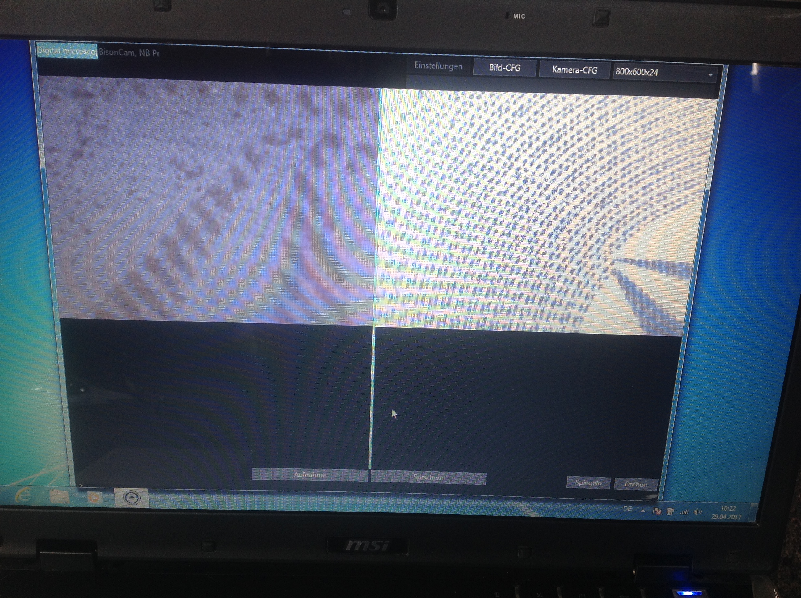

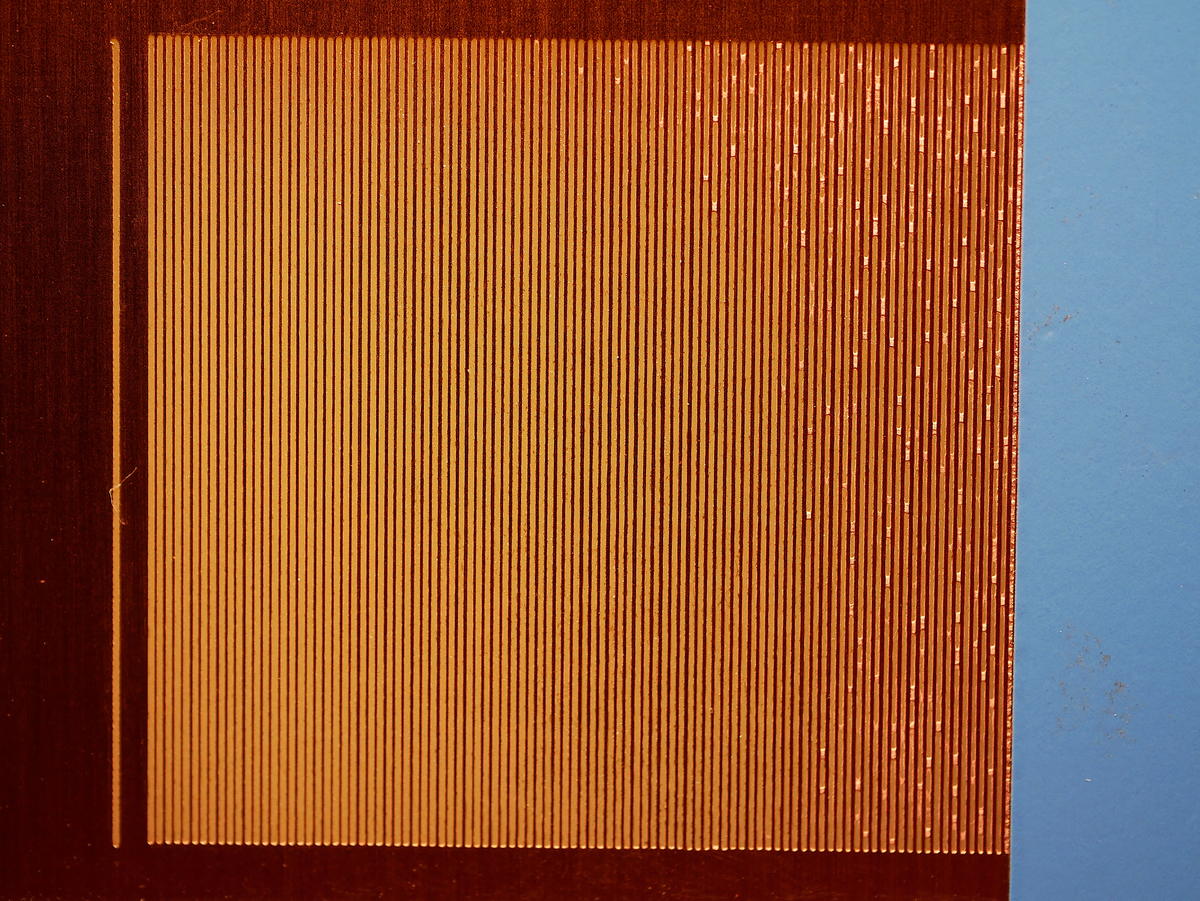

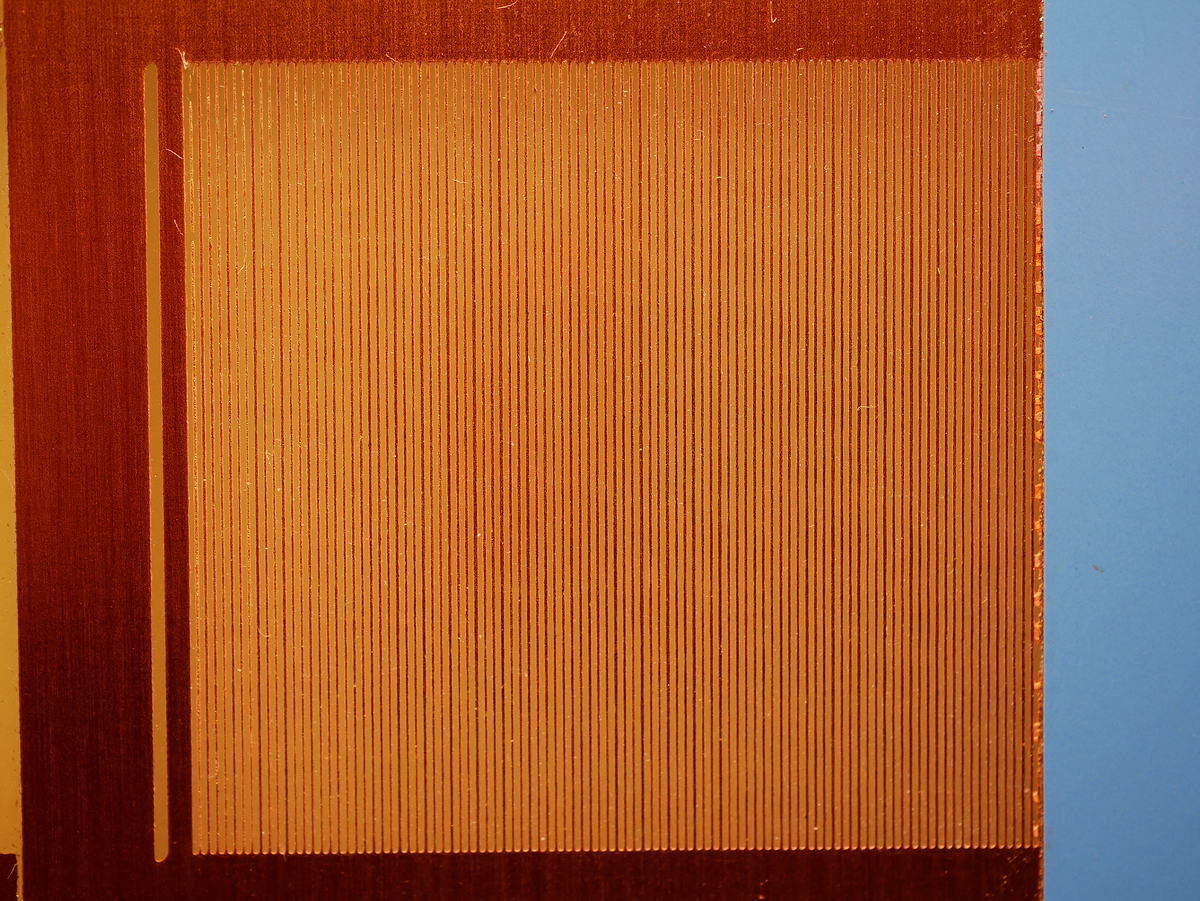

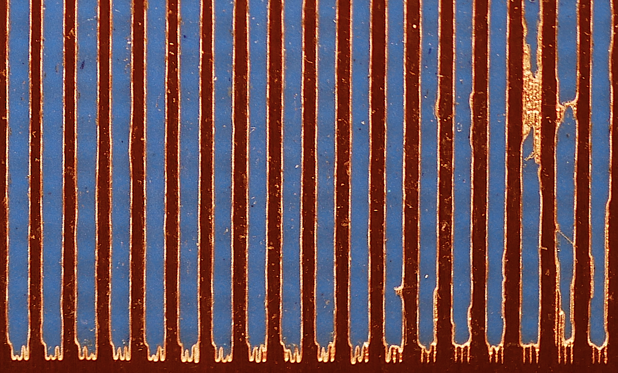

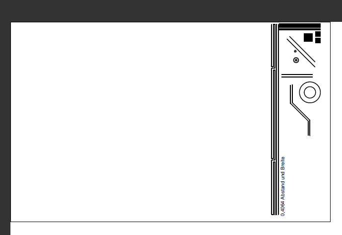

Das sind 12/12 Strukturen im rechten Bild, der Ultimaker fährt links/rechts beim Belichten?
Michael schrieb: > Das sind 12/12 Strukturen im rechten Bild, der Ultimaker fährt > links/rechts beim Belichten? Ja, 12mil. Und der Versatz ist etwas weniger als 12mil. Der UM fährt so wie ich es im G-Code generiere. Mein PNG-nach-G-Code+Pixeldaten-Script fährt nur L-to-R. Aber diese Tests gerade sind anders gemacht, da erzeuge ich die Linien ohne Pixeldaten direkt und fahre l-to-r und r-to-l. Und nutze einen anderen Modus meines Lasercontrollers, "Direktmodus". Da steuert das in die UM Firmware eingebaute Sync-Signal den Laser direkt, also Sync an = Laser an, Sync aus = Laser aus. Im anderen Modus, dem "Bitstream"-Modus startet das Sync den Pixelstrom, das Blinken des Lasers während der UM seine Tour fährt mit dem Sync-Signal an. Da habe ich vor die zweiseitige (rechts/links) Belichtung wieder ins Bitstream-Script einzubauen, das verringert die Belichtungszeit deutlich. Aber beim letzten Test, in den ich aber nicht viel Zeit investierte war es zu ungenau. Bei diesen Belichtungstests sieht der Versatz aber ziemlich konstant aus. Vielleicht muss man nur bei ganz feiner Auflösung von 1000dpi nur l-to-r fahren und bei 500dpi und gröber geht es zweiseitig, mal sehen. Ein bisschen Jitter ist im Versatz schon zu sehen, das könnte leicht 1mil sein.
#4993104
Ok. Ich habe das verstanden. Bitte bedenke und verstehe Folgendes: Wenn deine Strukturen zwischen 11 und 13 schwanken, selbst nur an einer einzigen Stelle, ist eine Prozesskette auf 4/4 nicht möglich, Das Delta (die Differenz) kann ja - so sie nicht aufsynchronisiert ist, sowohl positiv in der einen als auch negativ auftreten. Übermassbelichtung würde ich im jetztigen Stadium erst mal wegnehmen, das macht die Sache eher kompliziert, weil ein Kurzschluss in der nauso fatL ist, wie eine Unterbrechung.

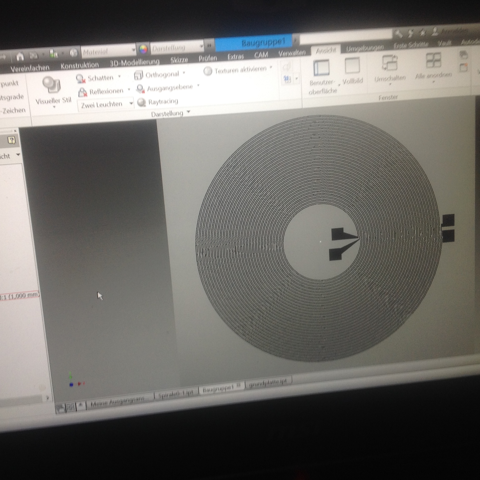

Bilder , Erklärungen folgen
#4993151

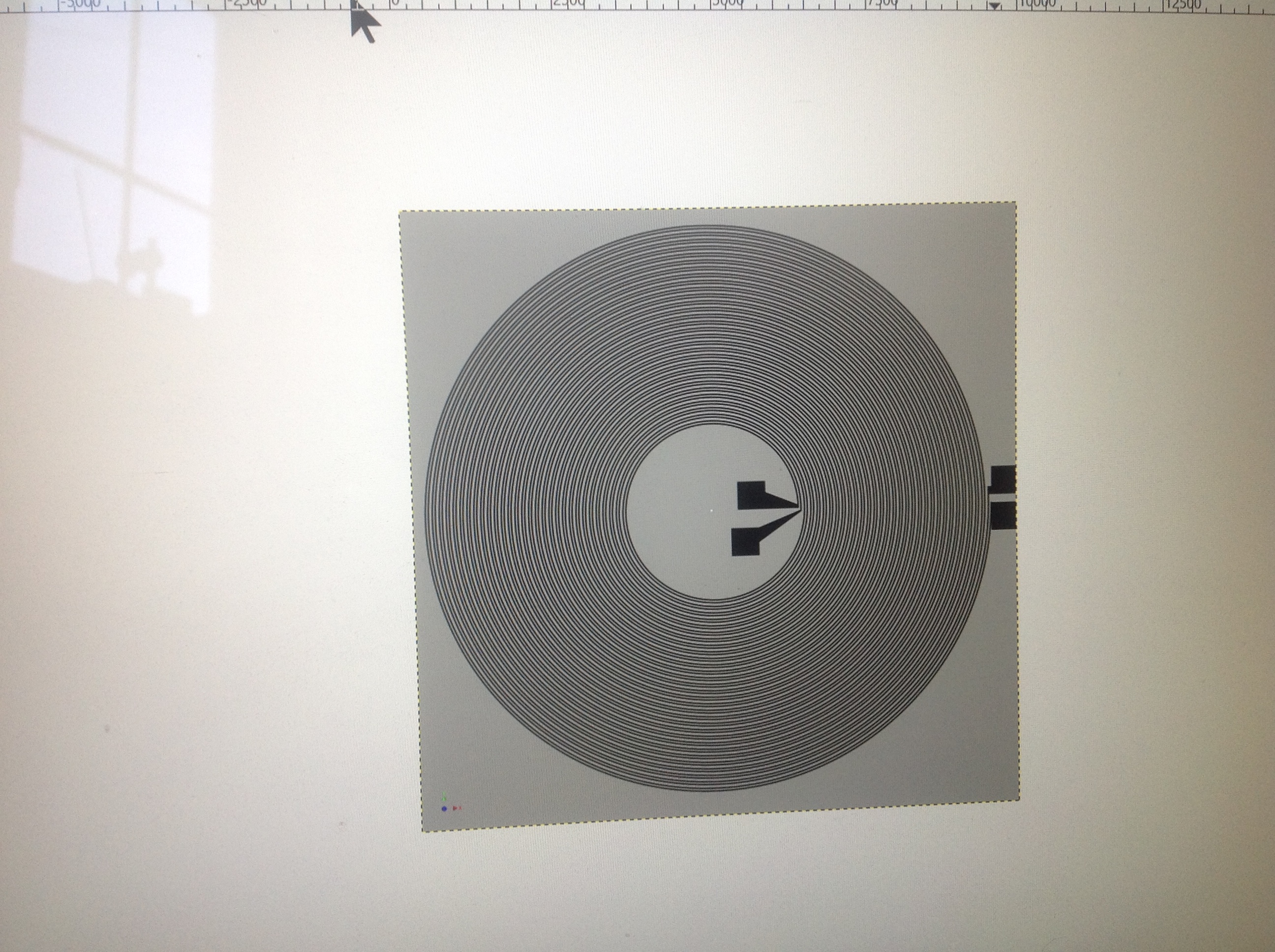

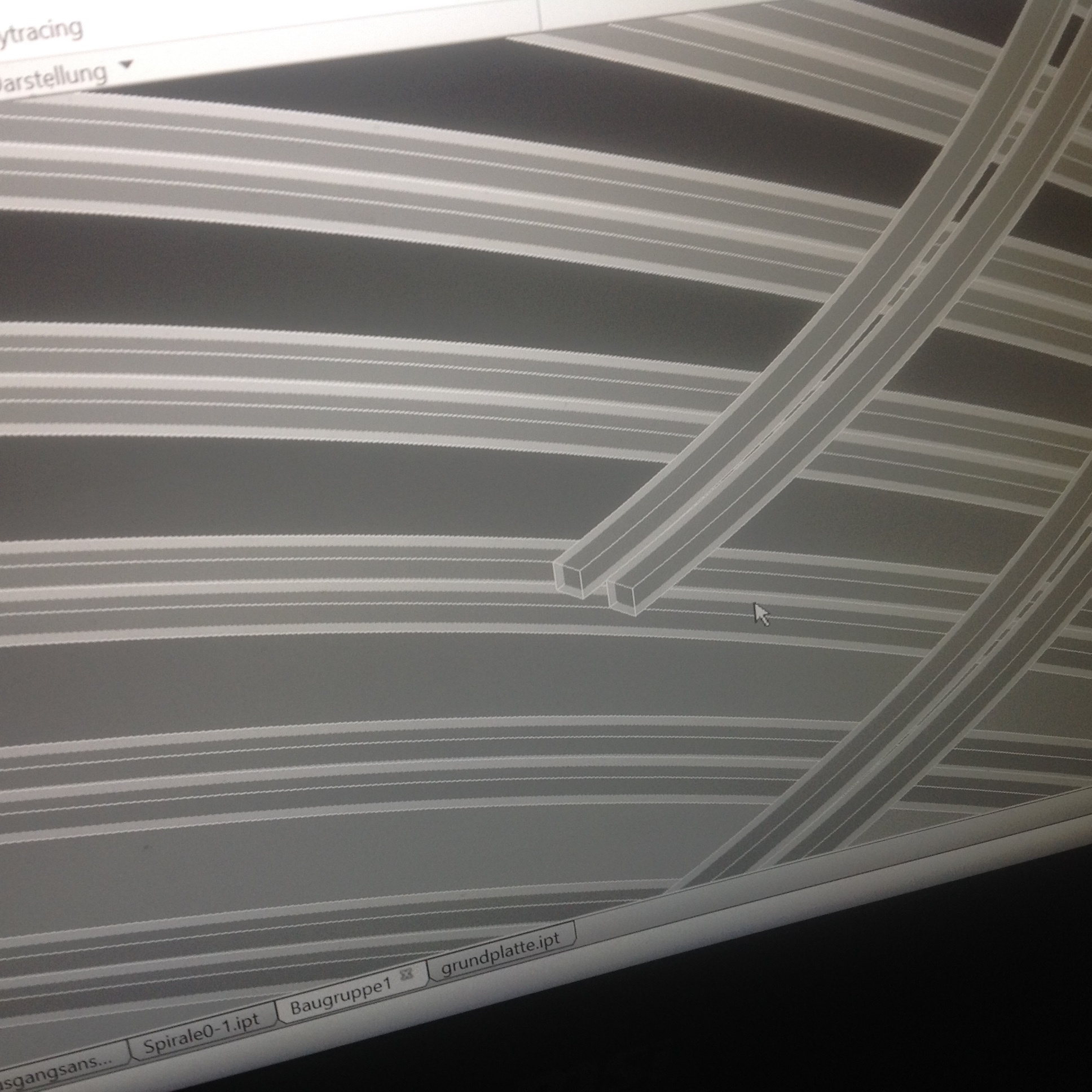

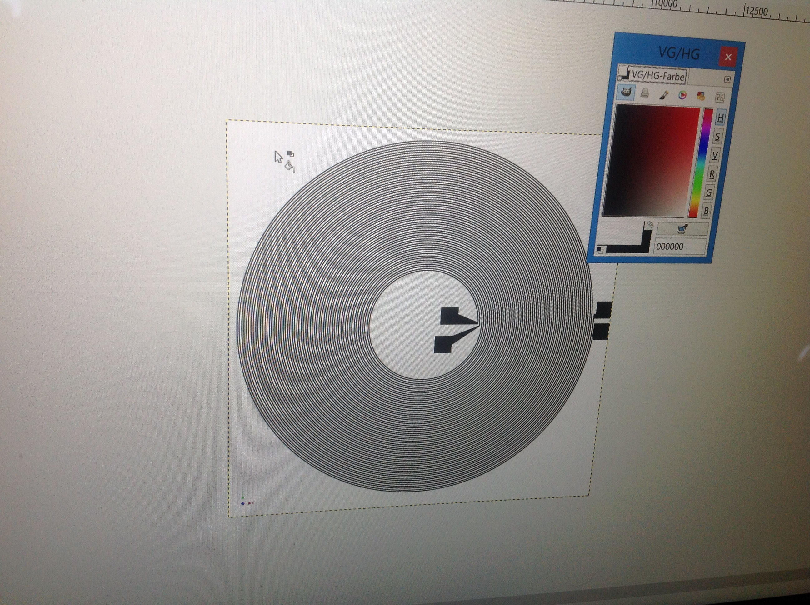

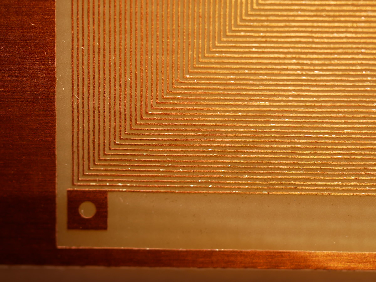

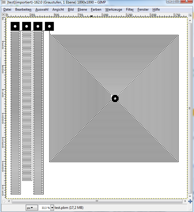

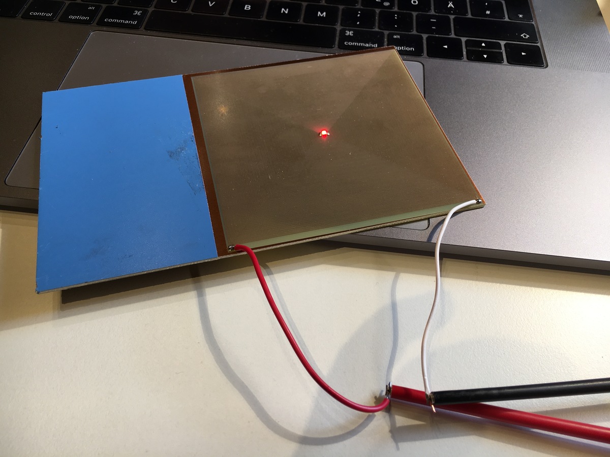

Die Spirale sind zwei Leiterzüge mittig und aussen kontaktiert. Sie ist gesamt etwa 25mm im Durchmesser, sie ist auf 10000x10000 Bitmap elektronisch ausbelichtet, dort in einem Rasterprozessor auf 5080dpi limitiert an einen uralten 600dpi Laser (Kyocera) gedruckt. Ohne Transfer auf Bungard aufgelegt und mit Taschenlampe belichtet. Entwicklung, Vergleichsbild.
#4993155
Der Drucker ist einer von der "ganz alten Garde" der nur konstante Punktgrösse kann , wie Connys Belichter. Die Leiterzüge sind 2,5 Mil, 2,5 Mil Abstand. Der Drucker löst 1,66 Mil auf, das sind 600 dpi. Man sieht hier genau die Probleme, die bei einem Rasterbelichter noch kommen, wenn man 45 Grad Leiterbahnen, runde Dukos etc hat. Das Transfer auf Kupfer ist nicht das Problem, sondern der Rasterprozessor des Druckers (oder des Belichters). Wenn ich dazu komme, belichte ich die Spirale mal direkt auf Kupfer aus. Vorher teste ich noch eine anti Aliasing gerechnete Version. Wenn ich mir die Stellen ansehe, die parallel zum Rasterprozessor liegen, sehe ich eine 4mil Rechteckspirale mit einem heutigen Laser, laminarem UV Licht und Vakuum (hatte ich huer Alles nicht) als eher machbar an. Die Führung des Ätzprozesses dürfte der entscheidenere Part sein. Übrigens: EIN einziger Versuch, Belichtung stimmte auf den Punkt. Die Farbumschlagsmethode ist gei*...
Michael schrieb: > Wenn deine Strukturen zwischen 11 und 13 schwanken, selbst nur an einer > einzigen Stelle, ist eine Prozesskette auf 4/4 nicht möglich, Das weiss ich, das geht auch feiner. Das ist mit zu hoher Leistung pro Belichtungsbahn wegen zu weit voneinander entfernen Bahnen belichtet, es braucht mehr Power um sozusagen die Distanz per Überbelichtung zu überbrücken. Aber dasselbe passiert natürlich unerwünschterweise am Rand. Hier ging nicht um Qualität sondern nur drum einen Gegentest mit der Bungard-Platine zu machen mit aus dem Bauch eingestellten Parametern und groben Strukturen. Für mehr Auflösung muss ich mit der Leistung runter (Überbelichtung reduzieren) und mit den Bahnen enger zusammen. Genau damit habe ich gerade mit einer Testreihe experimentiert als mir die Schrottplatinen dazwischen kamen. Leider waren alle diese Tests für die Katz, kann man nichts von ableiten. Außer dass die Platinen billiger Schrott sind. Ansonsten will ich (noch) nicht auf 4/4, ich wäre mit soliden 5/5 erstmal äußerst zufrieden.
#4993345

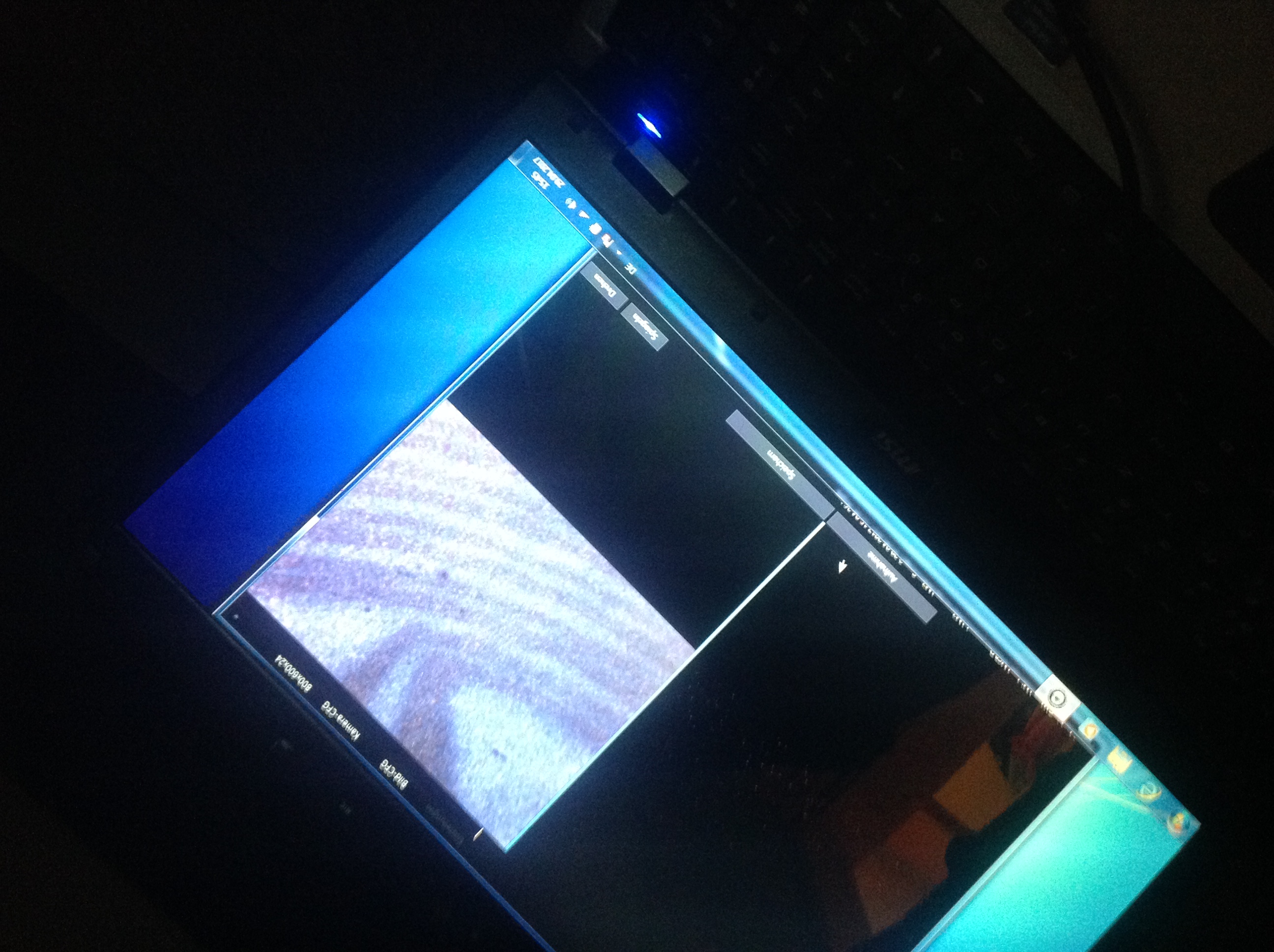

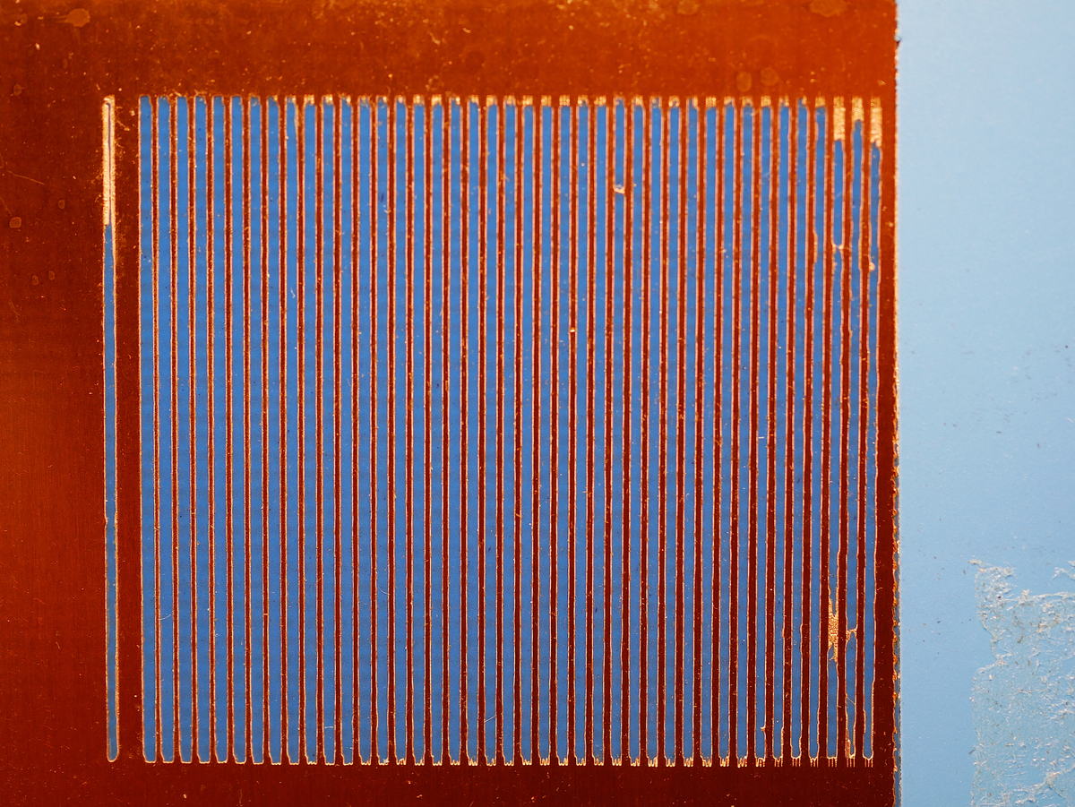

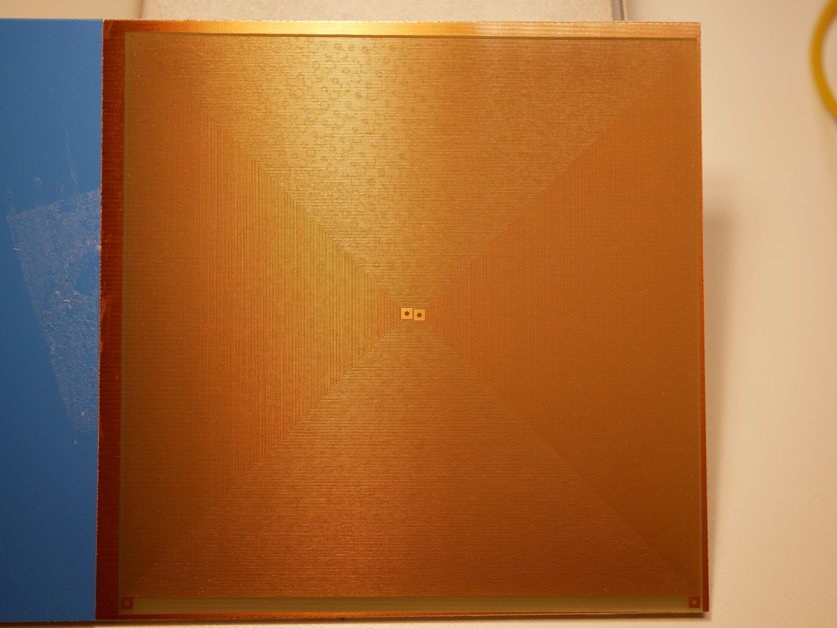

2,5 mil Spirale , 600 dpi analog, direkt ausbelichtet. Die Qualität reicht mir noch nicht für einen sicheren 4 mil Ätzversuch, Zu sehen ist der Ausschnitt, in dem die beiden Spitzen von den Kontaktierungspads in die Spirale einlaufen. Belichtungsenergie und Entwicklungszeit ist noch in Untersuchung, die Focusebene ist noch nicht perfekt. Man sieht aber recht deutlich den Unterschied "analog" digital. Die Auflösung ist identisch mit dem Kyocera. Aufnahme durch 640x480 USB Mikroskop. Ich versuche mal den Kamerabody an den C-Mount zu bekommen, dass man endlich mal vernünftige Bilder bekommt. Das Handgewackel mit der USB Cam gibt das nicht wieder.
Michael schrieb: > direkt ausbelichtet CTP? Womit? Michael schrieb: > Unterschied "analog" digital ???
#4993530
Hier nochmal mit der Canon fotografiert aber Mikroskopfotos sind irgendwie schwierig

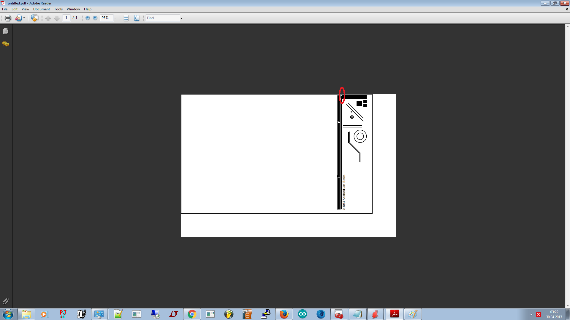

Nachtrag: Im Bild sind zwischen den Bahnen dunklere Abschnitte, im orginial Screenshot gibt die nicht. Versuch es nochmal. gruß j

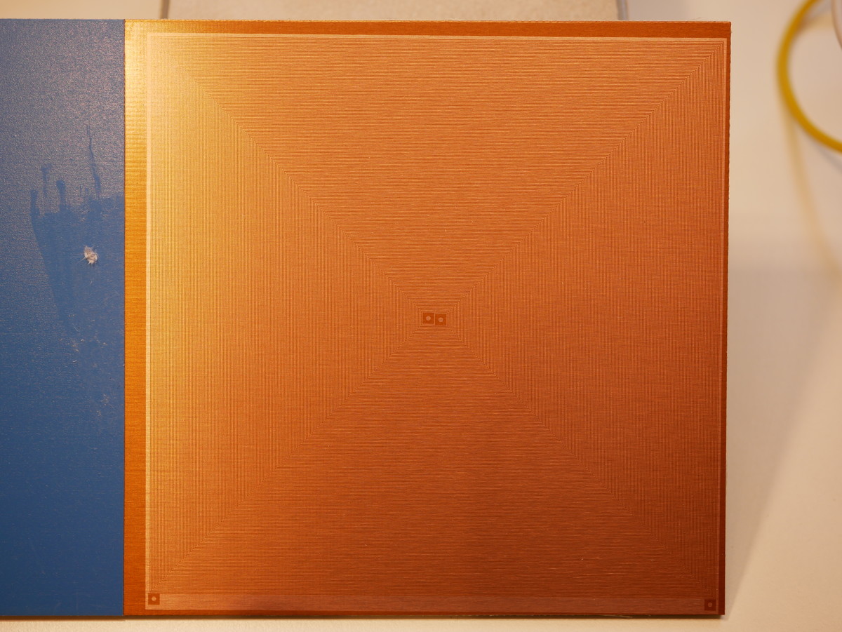

So, Leute, ich bin wieder im Geschäft! Lasertreiber gewechselt, weil der vorherige bei Betriebszeit = Erwärmung davonlief und mit die Laserpower "vervielfachte", wenn ich kurz über der Schwelle arbeite. Neue Bungard Platinen gekauft, ein Traum! Das geht so viel besser mit a) Bungard und b) mit neuen Platinen. Jetzt läuft es wie es eigentlich soll, Entwickeln des Resist in 2-3min, Ätzen im Naps in 4min - und dann war es schon überätzt. Jetzt bin ich auch überzeugt vom Naps, das ist tatsächlich schneller, genauer und einfacher als Fe3Cl. Anbei ein Foto des ersten Versuchs nach Wechsel des Lasertreibers auf den "stabilen". Noch nicht feineingestellt, es ist überbelichtet und überätzt. Die Platine wurde bei wenigen mW, wahrscheinlich ca. 5mW, im Abstand von 0.0125 = 2000dpi belichtet. Von links nach rechts steigend von 7.500mm/min auf 12.500mm/min. Ach ja und beidseitig, also r-to-l und l-to-r, die Riemenversatzkorrektur scheint zu funktionieren. Heisst jetzt nicht, das sich vor habe 2.000dpi Auflösung zu erreichen. Aber ich möchte testen, ob ich mit geringer Leistung und höherer Dichte der Belichtung eine bessere Gleichmässigkeit erreiche, weniger Überbelichtung über den Laserpunkt und damit weniger Ungenauigkeit vs. der angepeilten Mil. In der rechten Hälfte zuverlässige Leiterbahnen, die eigentlich 5/5 sein sollen, aber eher irgendwas 3.5/6.5 sind. Linkes Drittel deutlich überbelichtet, da sind ein paar "Opfer" bei den Tracks. Wenn ich hier die 5/5 habe, dann versuche ich nochmal die Spirale :-)
#4993757
Sieht gut aus! >Jetzt läuft es wie es eigentlich soll, Entwickeln des Resist in 2-3min, >Ätzen im Naps in 4min - und dann war es schon überätzt. >Jetzt bin ich auch überzeugt vom Naps, das ist tatsächlich schneller, >genauer und einfacher als Fe3Cl. Sehr schön. Mir ist gerade leider schon aufgefallen, das ich Darstellungsfehler im Testpattern auf dem LCD hab. Hm...Pixelbreite scheint doch viel zu breit. Verdammt! ;) Also entweder kleineres Display bei gleicher Auflösung oder noch höher aufgelöst, dafür aber nicht kleiner. Mal nachdenken... Gruß J

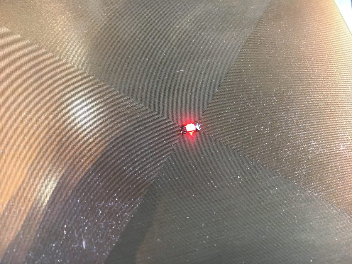

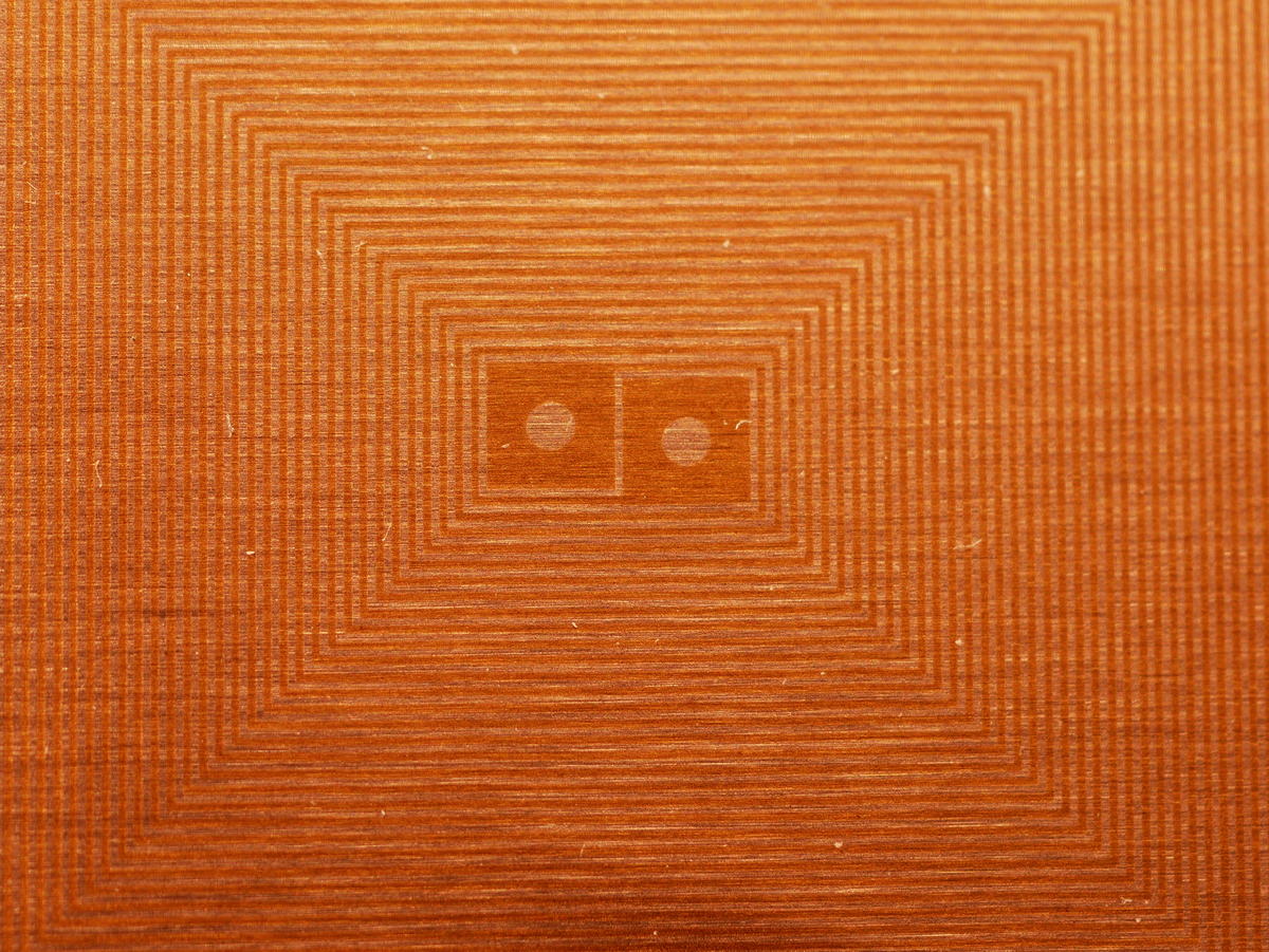

Habe mir heute wieder mal durch Unachtsamkeit eine Diode vernichtet. Das Einpressen ist immer ein größeres Gewerke, die gehen richtig schwer rein. Ist das bei Euch auch so?
Neue Diode eingebaut. Diesmal auch wieder die Blende um zu testen, ob sie was bringt. Ergebnis anbei! Diodenstrom 95mA / 70mW. Fahrgeschwindigkeit von links nach rechts steigend von 2.500mm/min bis 10.000mm/min. 2000 dpi. Entwickeln Fotoresist dauert 2-3min, Ätzen mit Naps genau 4min. Man sieht bis zur Mitte sind alle Leiterbahnen heil und keine Kurzschlüsse. Genau ab der Mitte (6.250mm/min) gibt es erste "Unreinheiten". In der Mitte etwas mehr Anteil der Zwischenräume, 4,2mil Track zu 5,8mil Zwischenraum. Belichtet habe ich 4mil Zwischenraum zu 6mil Leiterbahn. D.h. aus 4mil Belichtung werden 6mil, auf jeder Seite wird 1mil überbelichtet. Das wird weiter rechts besser, bis 50:50, dafür dauert das aber länger zu ätzen. Muss noch kein KO-Kriterium sein, muss ich mal testen.
#4994607
Sieht doch brauchbar und Prozessstabil aus?

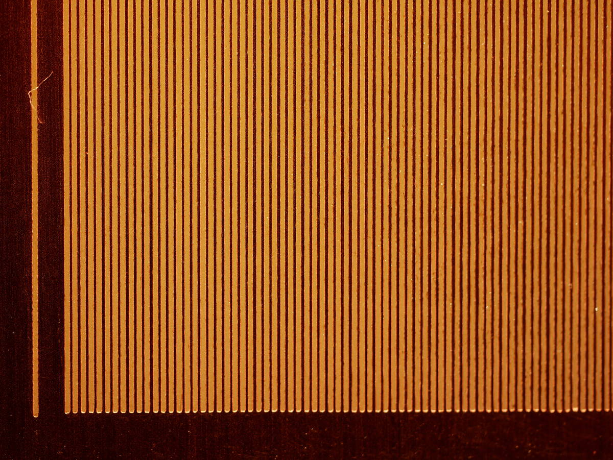

Hallo Conny, hallo Dieter ! Wir haben uns mit Flächenstepper Belichtern in einen eigenen Thread verzogen. Ich wünsche Euch hier für eure Projekte ganz viel Erfolg und Spass. Gerne stehe ich zur Verfügung, auch wenn ich nicht sehr gut erklären kann, ich helfe gerne, wenn ich gefragt werde.
Jetzt wird das was! 5mil Spirale mit 2032dpi belichtet, 6.000mm/s Fahrgeschwindigkeit, 95mA Laserstrom = 70mW Leistung, 1mm Blende nach der Linse. 2 Pixel von 0,0125mm (2032dpi) Zugabe. Leider gibt es anscheinend irgendwo eine Unterbrechung auf der einen Seite und eine Brücke auf der anderen. 2 Brücken habe ich mit der Lupe gefunden und mit Skalpell behoben, die 3. Brücke versteckt sich hartnäckig ebenso wie die Unterbrechung. Aber das ist doch mal ein Zwischenstand, mein Ziel ist quasi erreicht, dass ich Platinen mit 5mil Strukturen prozesssicher hinbekomme. Vielleicht mach ich noch einen Versuch, oder finde die Fehlerchen bei der Platine noch, mal sehen. Anbei Fotos nach dem Entwickeln des Lacks und nach dem Ätzen. Es scheint mir die Tracks quer zur Fahrrichtung sind etwas fransig, da kann man vielleicht in der Laseransteuerung noch optimieren.
Mission accomplished. Labornetzgerät auf 3.5V 1A eingestellt. Der Widerstand jeder Leiterbahn einzeln ist 150 Ohm. Geht auch prima am LiMn Akku mit 3.6V. Ich habe noch eine Brücke gefunden und mit Skalpell entfernt, waren damit 3. Die Unterbrechung war ein Messfehler, der Fotolack schützt auch vor Kontakt mit dem Multimeter. Interessant, laut http://www.delorie.com/pcb/spirals/ liegt mein Widerstand von 150 Ohm eher im Bereich der 3,5mil. Das entspricht auch dem was ich netto noch übrig habe. Das bedeutet ich kann 5mil Strukturen darstellen indem ich weiss, dass davon noch mindestens 3,5mil übrig bleiben. ;-) Da lässt sich aber in den Parametern noch etwas justieren und v.a. könnte man tatsächlich noch mit Aliasing experimenteren - die Randstreifen z.B. mit halber Energie belichten. Aber ich habe für mich jetzt einen großen Zufriedenheitsgrad erreicht. Jetzt noch zweiseitig akkurat und auf dem Hin- und Rückweg belichten, die Laserpower noch 50% hoch und die Geschwindigkeit erhöhen, dann habe ich meine Ideallösung realisiert. Dann noch einen Draftmodus mit 500dpi, der bis 10-12mil kann für schnelle, einfache Platinen, dann ist alles perfekt.
#4995187
Conny G. schrieb: > Mission accomplished. Bravo!!!! Ich bin ehrlich begeistert :-). Super-Leistung ... Das schaffe ich eigentlich nicht - will aber nochmal einen Versuch wagen. Mein Fokus ist minimal 3 mil - besser geht nicht, wegen der Optik der Lasereinheit :-( Für "normale" - auch fein auflösende - Platinen ist das kein Problem, aber bei den Spiralen ...
#4995188

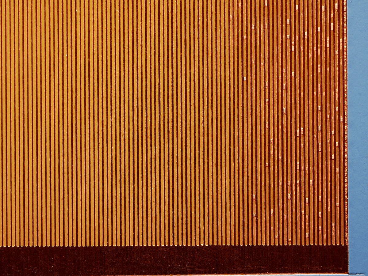

Respekt, klasse Ergebnis. Habt ihr eigentlich schon mal über Konturbelichten nachgedacht? Also nicht zeilenweise das ganze abfahren, sondern am Rand entlang, das sollte doch bessere Kanten ermöglichen. Ich habe gestern mal bei grbl nachgeschaut, mit V1.1 gibt es da jetzt auch einen Laserplotter support, der die Leistung des Lasers automatisch an die Geschwindigkeit anpasst. Damit sollte das ganze doch recht einfach zu machen sein. Gerber->bmp->Gcode und dann mit grbl abfahren. Dürfte sich Zeitlich nichts zum zeilenweise belichten nehmen. Evtl ist es sogar etwas schneller, da große Masseflächen gespaart werden. Ein weiterer Vorteil wäre eine gleichmäßigere Leistung des Lasers, da er nicht mehr im Puls betrieb laufen müsste. Ich werde das mal die nächsten Wochen testen, in wie weit das einfach zu realisieren ist. Bin mit meinem Drucker nicht wirklich weiter gekommen, eine Renovierung bei meiner Schwester hat ein Paar Jahre länger gedauert als geplant.... Wie dem auch sei, die Mechanik steht soweit, fehlen noch 1-2 Kleinigkeiten. Als Board kommt ein PSoC5 Board (Freesoc2) zum Einsatz und ein grbl Port für den PSoc. Muss aber noch schaun in wie weit ich da silentstepstick einbinden kann oder ob ich vorerst mit A899 Treiber arbeite. Welche Lasertreiber verwendet ihr eigentlich, hat sich da in den letzten Monaten etwas bei euch getan?
Glückwunsch Conny, das sieht gut aus. Bei mir noch nicht und wenn man das erste Bild anschaut, hat man den Eindruck, das ist nicht zu schaffen. Man erkennt aber einiges daran und deshalb kann ich den Test nur empfehlen. Meine Probleme der Reihe nach: 1.) Ghostscript kann wohl nur in ungeraden Pixelzahlen rendern. Da ich eine Auflösung von 500 DPI nutze gehen 2 mil, 6 mil, 10 mil, aber 4 mil gehen nicht. Das ergibt eine 6-mil-Leiterbahn mit 2 mil Abstand. Unmöglich. Ich musste also die Gerberausgabe rendern, das geht mit gerbv. 2.) Wie man im Ausschnitt sieht, ist der Kontrast in Laufrichtung des Lasers (er fuhr von rechts nach links) deutlich besser als senkrecht hierzu. Dies könnte mit der Strahlgeometrie oder mit dem Timing im Lauf zu tun haben. Ich werde mal versuchen, den Laser ein halbes Pixel früher auszuschalten, 3.) Der Entwickler (Sodalösung 10 prozentig) war ungewöhnlich aggressiv. Die Waagen habe ich schon kontrolliert, die stimmen. Ich muss wohl die Temperatur mal kontrollieren, obwohl ich damit eigentlich nie Probleme hatte. 4.) Ich müsste eigentlich noch schwächer belichten, dazu muss aber erst mal das Entwickeln besser klappen. Immerhin: an den diagonalen Ecken sieht man, dass 6 mil unproblematisch sind. Damit bin ich eigentlich zufrieden. Grüße, Guido
#4995251
Guido B. schrieb: > wenn man das erste Bild anschaut, hat > man den Eindruck, das ist nicht zu schaffen Horizontal sieht es (bis auf die "Ablösungen") gut aus - aber vertikal hast Du wohl noch Probleme. Guido B. schrieb: > 1.) Ghostscript kann wohl nur in ungeraden Pixelzahlen rendern. > Da ich eine Auflösung von 500 DPI nutze gehen 2 mil, 6 mil, > 10 mil, aber 4 mil gehen nicht. Das ergibt eine 6-mil-Leiterbahn > mit 2 mil Abstand. Unmöglich. Ich musste also die Gerberausgabe > rendern, das geht mit gerbv. Nun - ich kenne gerbv nicht aber PDF's kann ich recht gut in BMP's umwandeln - und helfe gerne :-) Guido B. schrieb: > Wie man im Ausschnitt sieht, ist der Kontrast in Laufrichtung > des Lasers (er fuhr von rechts nach links) deutlich besser als > senkrecht hierzu. Dies könnte mit der Strahlgeometrie oder mit dem > Timing im Lauf zu tun haben. Ich werde mal versuchen, den Laser > ein halbes Pixel früher auszuschalten, Da schätze ich auch mal auf das Timing - wobei das bei den "Plotter- / 3D-Drucker-Belichtern" relativ unkompliziert sein sollte. Wenn ich mir das "gezackere" am rechten Rand anschaue bin ich mir sicher. Guido B. schrieb: > .) Der Entwickler (Sodalösung 10 prozentig) war ungewöhnlich > aggressiv. Die Waagen habe ich schon kontrolliert, die stimmen. > Ich muss wohl die Temperatur mal kontrollieren, obwohl ich damit > eigentlich nie Probleme hatte. Da kann ich nur wenig zu sagen. Entweder ist der Entwickler zu aggressiv - oder die Belichtung war zu stark (überbelichtet). Guido B. schrieb: > 4.) Ich müsste eigentlich noch schwächer belichten, dazu muss aber > erst mal das Entwickeln besser klappen. Wie vor ... Guido B. schrieb: > Immerhin: an den diagonalen Ecken sieht man, dass 6 mil unproblematisch > sind. Damit bin ich eigentlich zufrieden. Jein - wie es scheint hast Du das Lamninieren noch nicht vollständig im Griff, da musst Du wohl noch nahsteueren. Dei Auflösung horizontal scheint schon gut zu sein (ich würde jeweils noch 1 mil wegen der Unterätzung hinzugeben) - vertikal hast Du aber offensichtlich Timing-Probleme (Synchronisation ?), an welchen Du noch arbeiten solltest. Das "gezackere" hatte ich auch, es war ein reines Synchronisations-Problem.
Hi Guido, bei den diagonalen ist ja der Abstand und die Leiterbahn in Bezug auf die Verfahrrichtung breiter um Wurzel 2, deshalb geht es da besser :-) bei mir löste sich das Fotoresist immer Blitzschnell wenn ich überbelichtet hatte. Der Laser hat ja immer noch ein recht starkes Halo, das dann dort noch belichtet wo nicht mehr der Focus ist. Ich würde mal mit der Laserleistung im 20-30% zurückgehen. Und das Gezacke rechts deutet daraufhin, dass die Pixel nicht vertikal untereinander liegen, evtl. wegen ungleichmässigem Lauf des Motors in X-Richtung? Das vernichtet die vertikalen Linien. Das ist aber kein Bungard Fotolack, das sieht ganz anders aus? Ist das positiv oder negativ? War das Tenting? Und ist das "andersrum" als Bungard Lack? Dann ist das Laserleistung zurückgehen falsch, dann müsstest eher noch hoch? Vg, Conny
Keine Sorge, das Gezackere kommt davon, dass sich der Resist beim Entwickeln abgelöst hat. Es war auch nicht ganz so schlimm, ich habe die Platine aber nicht getrocknet und daher alles noch schlimmer gemacht. @ Conny: das ist Negativlaminat. Wenn ich die Belichtung weiter steigere, werden auch die Lücken verschwinden. Da muss ich mich an das Optimum herantasten. Klar, die Diagonalen entsprechen 6 mil, der Rest 4 mil. @ Dieter: Eigentlich läuft bei mir alles schön synchron. Ich fahre mit Viertelschritten und je zwei davon pro Pixel. Deswegen werde ich mal versuchen schon im Pixel (nach dem 1. Viertelschritt) die die Diode abzuschalten, wenn der Folgepixel weiß ist. Achso: Entwickler ist natürlich 1 prozentig, sonst hätte ich den Fehler schon gefunden. :-(

Hallo, ich würde gerne ein Testpattern machen für die Belichtung. Welche Größe sollte es sein ?
#4995377
chris schrieb: > Welche > Größe sollte es sein ? http://www.delorie.com/pcb/spirals/ 5 mil sind gerade angesagt :-)
chris schrieb: > Hallo, ich würde gerne ein Testpattern machen für die Belichtung. Welche > Größe sollte es sein ? Das kommt darauf an, wo Du gerade stehst. Fängst du erst an mit Laserbelichten? Was ist Deine Ausstattung? Ich mache üblicherweise erst ein paar Kalibriertests: - Europlatine mit Thermopapier bekleben und mit langsamer Geschwindigkeit einmal quer von Ecke zu Ecke fahren. So schnell/langsam, dass es meistens noch nicht das Themopapier schwärzt, nur beim Fokuspunkt für 5-10mm, dann kann ich mir genau ausrechnen, wo in Z mein Fokus ist und gleichzeitig, weil es auf Platine war, stimmt das schon für Platinen. Und als Zuckerl kann ich gleich die Position der Platine prüfen, ob da noch alles richtig ist. - Tests der Belichtungsstärke ich mache mir mit einem Python-Script Linienmuster, die ich in verschiedenen Geschwindigkeiten abfahre. Oder ich regle die Laserpower per Analogspannung in einer Serie von Linie zu Linie. Oder beides. - Wenn ich realen Szenarien näher kommen will belichte ich einfach Leiterbahnen längs des Schlittens: 5 Zeilen weiss, 5 Zeilen schwarz oder wie breit sie für den Test auch immer sein sollen. Und quer zu den Bahnen variiere ich einen Parameter wie zB die Fahrgeschwindigkeit. Dann sehe ich beim Entwickeln/Ätzen, welche Bereiche gut werden, welche nicht und variiere die Variablen dann in die Richtung wo ich meine, dass es besser wird. Beispiel: Resist löst sich nicht, auf einer Seite aber besser, z.B. wo ich langsamer fuhr. Also den Bereich "Ab Speed, bis Speed" nach unten verschieben, neuer Test. Nach 3-4x sollte man dann bei einem recht gut funktionierenden Bereich angekommen sein. Auch alles in Python-Script mit Parametern die Tests zu ändern. Dabei lerne ich dann das Verhalten von Focus vs. Geschwindigkeit vs. Laserleistung und wie breit die real belichtete Linie wirklich ist. So taste ich mich an die Parameter heran, die dann am Ende für das Pixel belichten funktionieren müssen.

Dieter F. schrieb: > 5 mil sind gerade angesagt :- Das war etwas lax geschrieben - aber durchaus ernst gemeint. K.A., welche Form der Layout-Übertragung Du nutzt, aber wenn Du Spiralen mit der kleinsten von dir verwendeten Leiterbahnbreite (z.B. 20 mil für "normale", bedrahtete Platinen oder z.B. 12 mil für SMD-Platinen) fehlerfrei hinbekommst, dann kannst Du Deine "richtigen" Platinen locker fertigen. Auch für Belichtungsreihen finde ich die Spiralen gut geeignet. Es gibt auch div. andere Test-Layouts - da musst Du halt mal googlen oder halt nach fertigen Layouts suchen und diese einfach mal ausprobieren. Bei der Spirale z.B. nutze ich für Tests nur eine Hälfte und kann damit 4 * 4 cm breite Teststreifen aus einer Euro-Platine testweise belichten. Bei der Belichtung mit Laser musst Du halt beachten, dass Du den Foto-Lack nicht thermisch veränderst (aufkochst). Dann ist er nicht mehr vernünftig entwickelbar. Das hat Conny ja schon geschrieben.

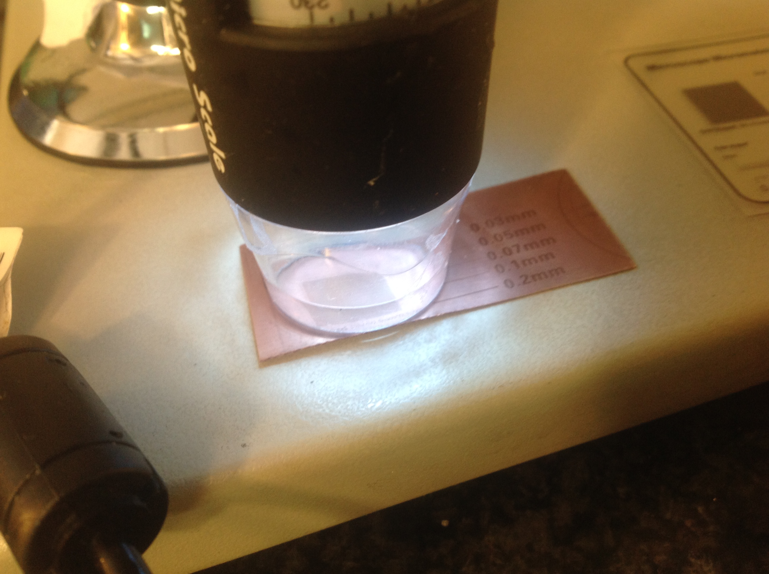

Ich fange an, Belichtungstest von Fläche, Linien und Punkte wurde gemacht. Ich verwende ein XY Tisch mit Schrittmotoren und einer theoretischen Auflösung von 1353 dpi und 20inch/sec. Entwickeln kann ich 60x120mm , der Rütteltisch wurde gerade fertiggestellt. Ich würde gerne ein C Programm schreiben um die Spiralen zu erstellen, hier ein unfertiger Output.
#4996362
bild war nicht dabei.
#4996381
chris schrieb: > theoretischen > Auflösung von 1353 dpi und 20inch/sec. Entwickeln kann ich 60x120mm , Das ist eine etwas merkwürdige Auflösung. 20inch/sec = 50,8 cm/sec ist schon relativ schnell - da bin ich auf ein Video gespannt. Hast Du da keine Probleme mit Vibrationen etc. ? Ich nehme an, statt "Entwicklen" meinst Du "Belichten". Du solltest Dir überlegen, ob Du nicht wenigstens auf Euro-Karten-Format (100*160mm) gehst. chris schrieb: > Ich würde gerne ein C Programm schreiben um die Spiralen zu erstellen, > hier ein unfertiger Output. Ein C-Programm zur Erstellung der Spiralen brauchst Du nicht. Ich habe ein Programm verlinkt, welches Eagle-Scripts erzeugt. Diese "bauen" dann die Spiralen (rund oder Eckig) in Eagle und Du brauchst diese nur noch auszudrucken (als PDF, BMP, ... was auch immer) und für Deine Zwecke zu verwenden. Außerdem gibt die verlinkte "Spiralen-Seite" diverse Möglichkeiten / Auflösungen vor.

Der Spiegelbelichter ist eine andere Nummer, Conny bewegte mechanisch. Beim Polygonalspiegel musst du, wenn du so was machen willst sehr hochfrequent drangehen. Auch machbar, aber du hast ja eh schon eine viel höhere Pixeldichte.
