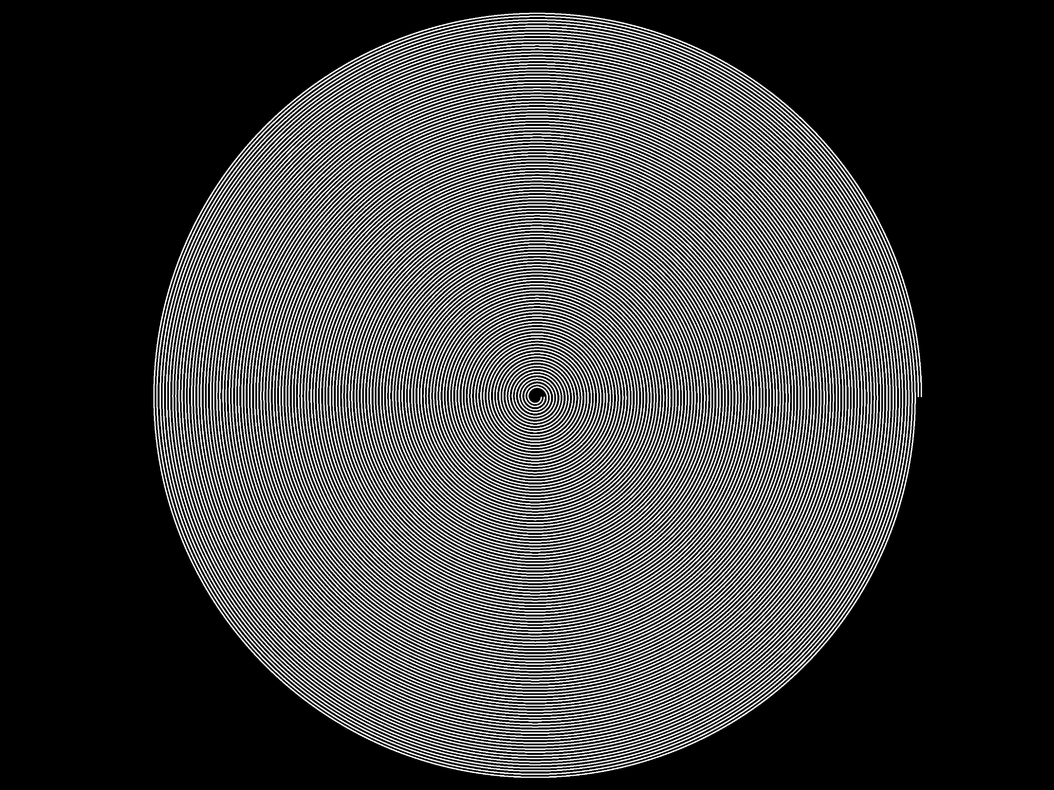

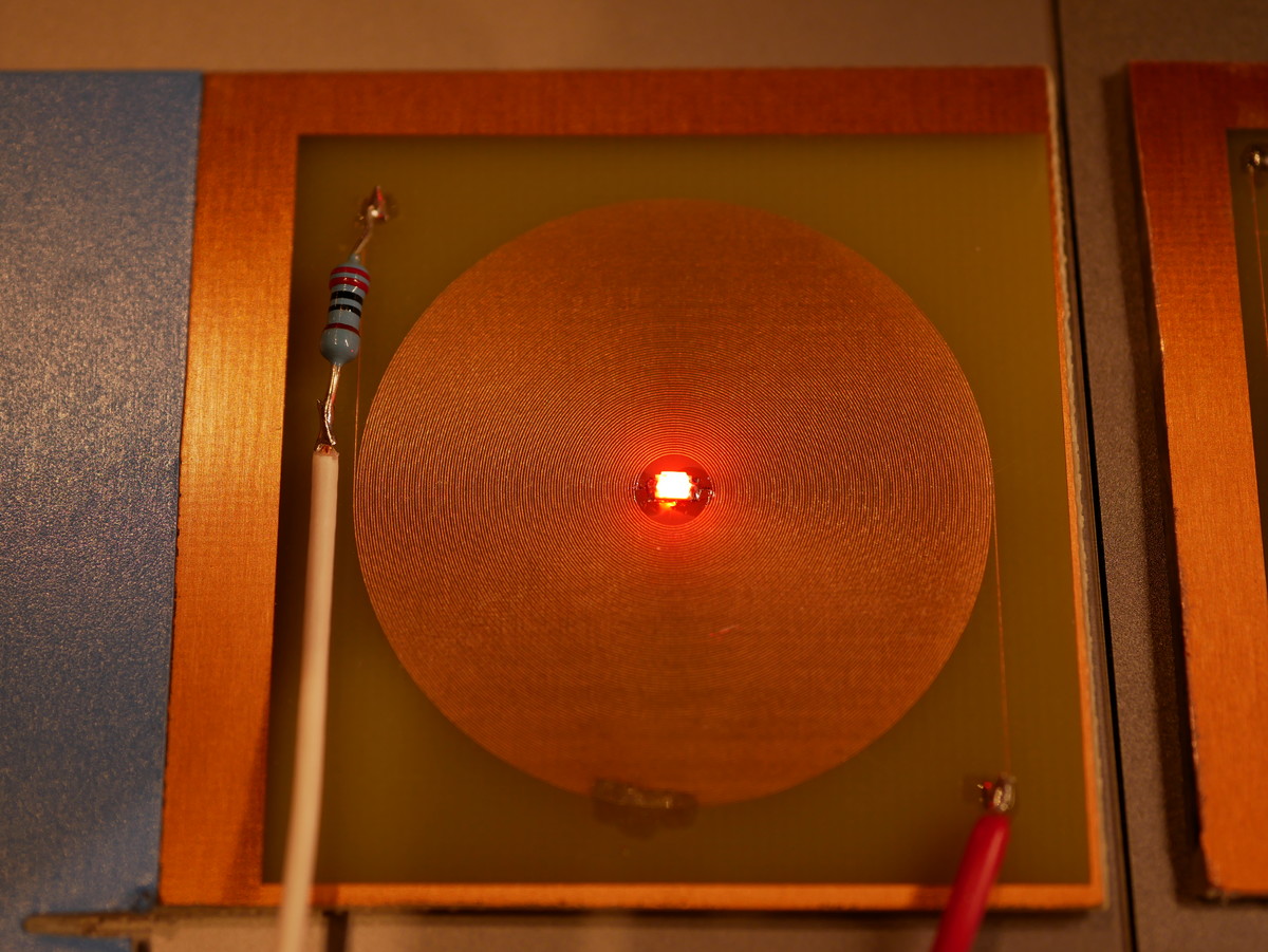

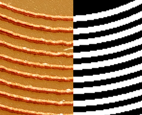

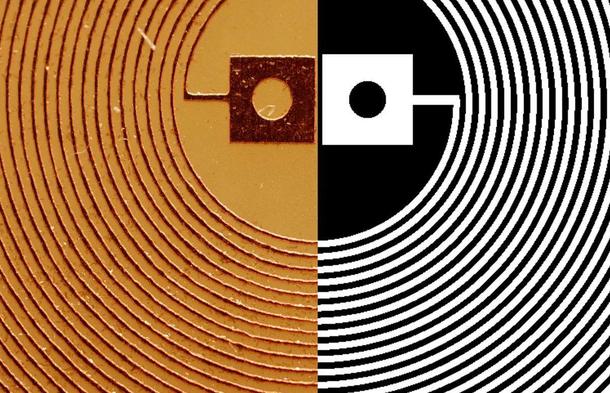

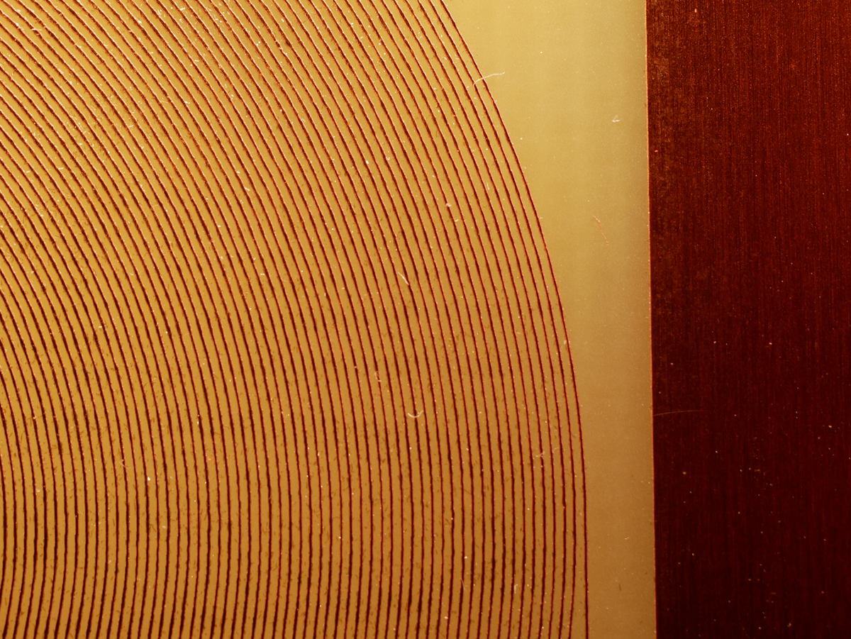

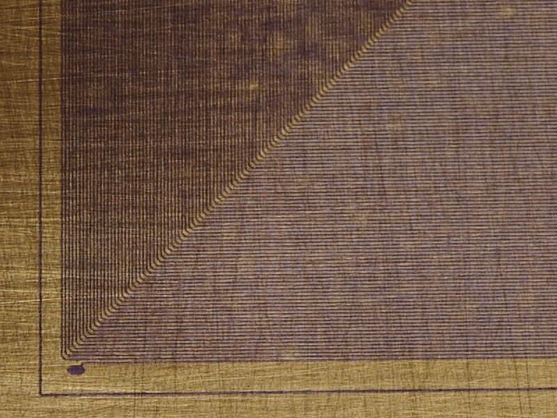

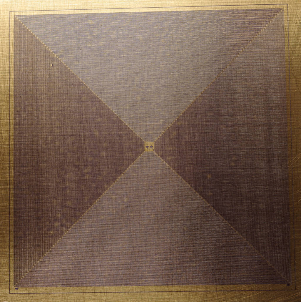

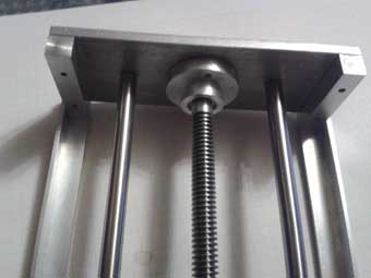

So, jetzt habe ich es nochmal mit der 4-mil-Spirale probiert. Der Entwickler war zu warm, manchmal hilft nachmessen. Einen Ätzversuch brauche ich nicht unternehmen, dazu ist das ganze nicht gut genug. Die Flecken im Bild spirale4 sind schon auf dem Laminat zu sehen, das ist einfach überlagert. Die rechte untere Ecke noch im Detail, leicht zittrig, das kommt daher, dass der Laserschlitten hier etwas schwergängig ist. Links unten sieht das besser aus. Die Mechanik muss ich eh noch überarbeiten, damit der Laser parallel zum Bohren läuft, da mache ich mir wenig Gedanken im Moment. Das frühere Abschalten des Lasers hat also schon viel gebracht, das ist sicher sinnvoll. Die Unterschiede in X- und Y-Richtung sind also wohl durch die Dynamik der Bewegung verursacht. Grüße, Guido Edit: Die Spirale misst 80x80 mm², die Belichtungszeit betrug ca 25 Minuten.

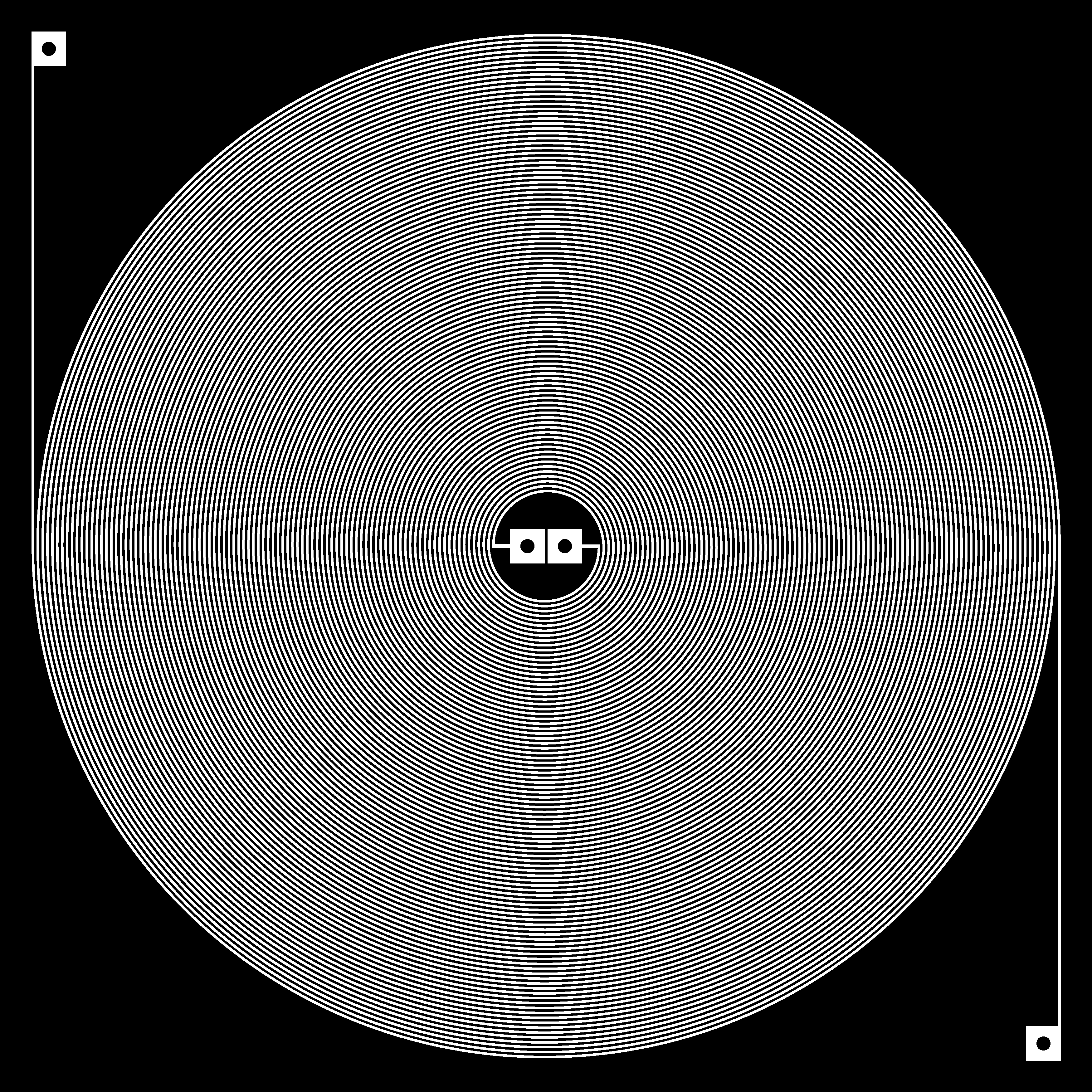

Fertig mit Python spielen. Eine 4/4mil Spirale in rund, in 2000dpi, 43x43mm.
Guido, das sieht ja schon viel besser aus als der letzte Versuch! Da wäre ich mal gespannt wie sich die Parameter mit nicht überlagertem Laminat verändern.

Guido B. schrieb: > So, jetzt habe ich es nochmal mit der 4-mil-Spirale probiert. > Der Entwickler war zu warm, manchmal hilft nachmessen. > > Einen Ätzversuch brauche ich nicht unternehmen, dazu ist das > ganze nicht gut genug. Die Flecken im Bild spirale4 sind schon > auf dem Laminat zu sehen, das ist einfach überlagert. > > Die rechte untere Ecke noch im Detail, leicht zittrig, das > kommt daher, dass der Laserschlitten hier etwas schwergängig > ist. Links unten sieht das besser aus. Die Mechanik muss ich > eh noch überarbeiten, damit der Laser parallel zum Bohren > läuft, da mache ich mir wenig Gedanken im Moment. > > Das frühere Abschalten des Lasers hat also schon viel gebracht, > das ist sicher sinnvoll. Die Unterschiede in X- und Y-Richtung > sind also wohl durch die Dynamik der Bewegung verursacht. > > Grüße, Guido > > Edit: Die Spirale misst 80x80 mm², die Belichtungszeit betrug > ca 25 Minuten. Das sieht schon sehr brauchbar aus und 25 Minuten ist auch ok. Die kleineren mechanischen Probleme findest du sicher noch.

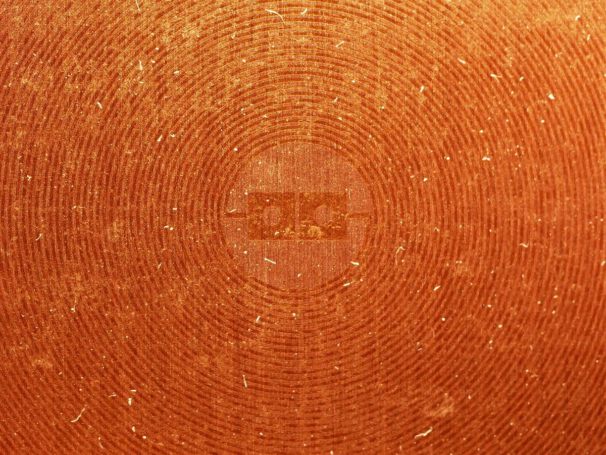

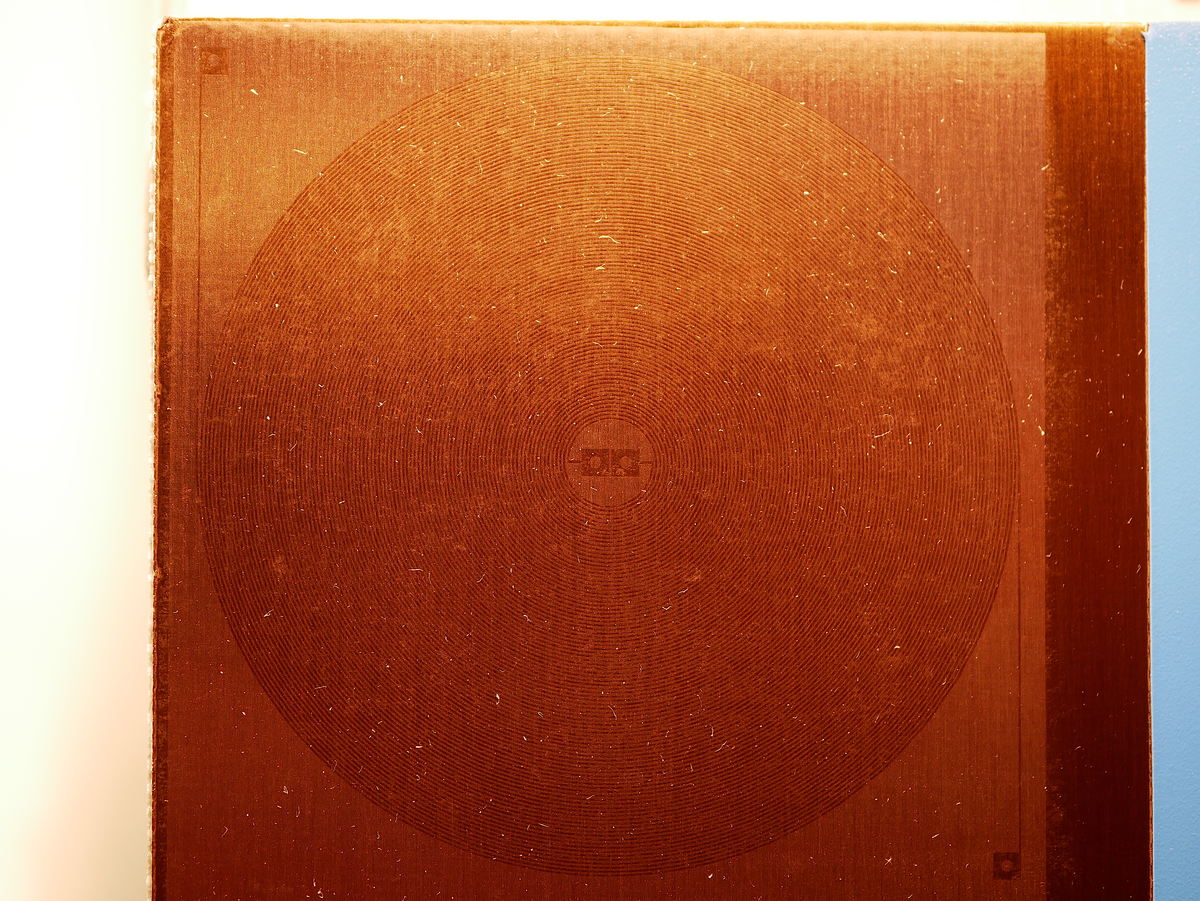

Die runde 4mil Spirale belichtet und entwickelt. Das sieht gar nicht so schlecht aus, schauen wir, was beim Ätzen daraus wird. Habe diesmal die Belichtungsenergie etwas erhöhrt (10%) und nach Stoppuhr mit dem Entwickeln aufgehört. 1m30s entwickeln, spülen und nochmal 1m in den Entwickler um ggf. Reste zu entfernen. Visuell ist auch nach 1m nichts mehr weiter passiert. Die Idee ist den Lack zu schonen und die Kantenschärfe zu erhalten. Beim letzten Mal habe ich 3 Runden entwickeln/spülen gemacht, theoretisch kann das am Rand den Lack annagen und das Ätzergebnis verschlechtern. Das müsste man mal systematisch testen und fotografieren um Gewissheit zu haben.
Conny G. schrieb: > Die Idee ist den Lack zu schonen und die Kantenschärfe zu erhalten. > Beim letzten Mal habe ich 3 Runden entwickeln/spülen gemacht, > theoretisch kann das am Rand den Lack annagen und das Ätzergebnis > verschlechtern. Das hat so keinen Sinn. Entweder es hat funktioniert... oder eben nicht. Ist das Material richtig belichtet worden sollte es nach 120s@21°C definitiv entwickelt sein. Michael schrieb: > Die Auflösungen müssten problemlos für 4 mil reichen. Ja, wenn du den Treiber neu schreiben würdest. Sonst sind 6mil problemlos machbar. 5mil gehen auch noch. 4mil und Spirale ist schon sehr grenzwertig. Schön ist das definitiv nicht mehr. Michael schrieb: > 200mm Breite und 4mil wären schön, 2 schöner. Wie machst du die dukos?

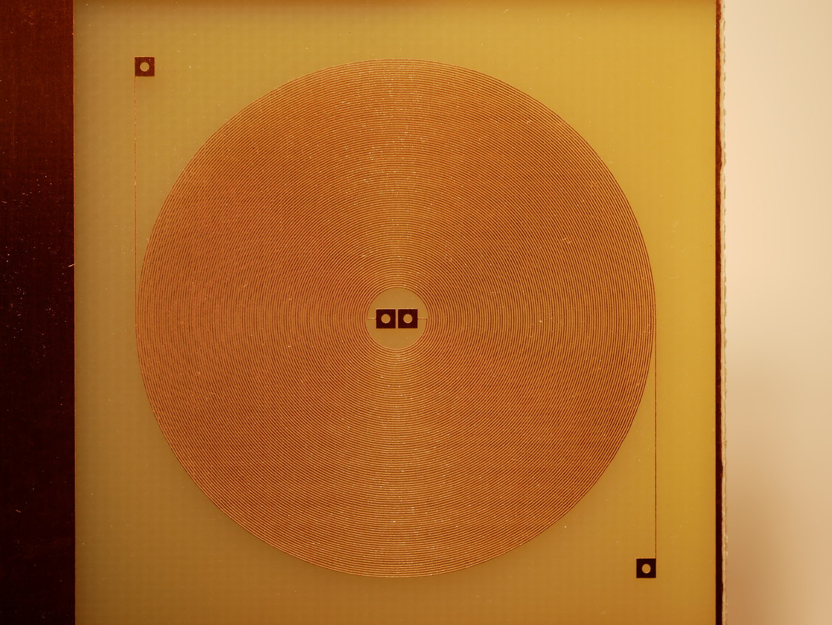

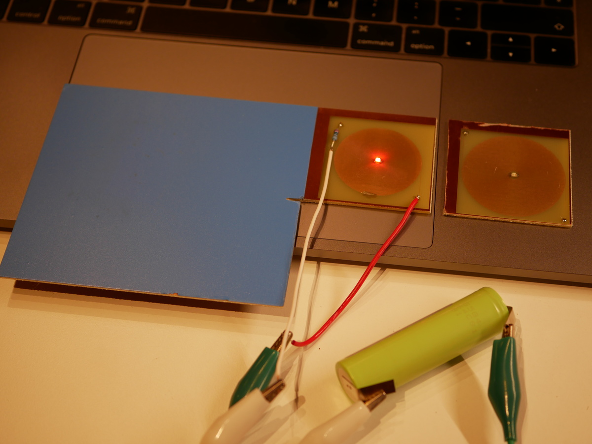

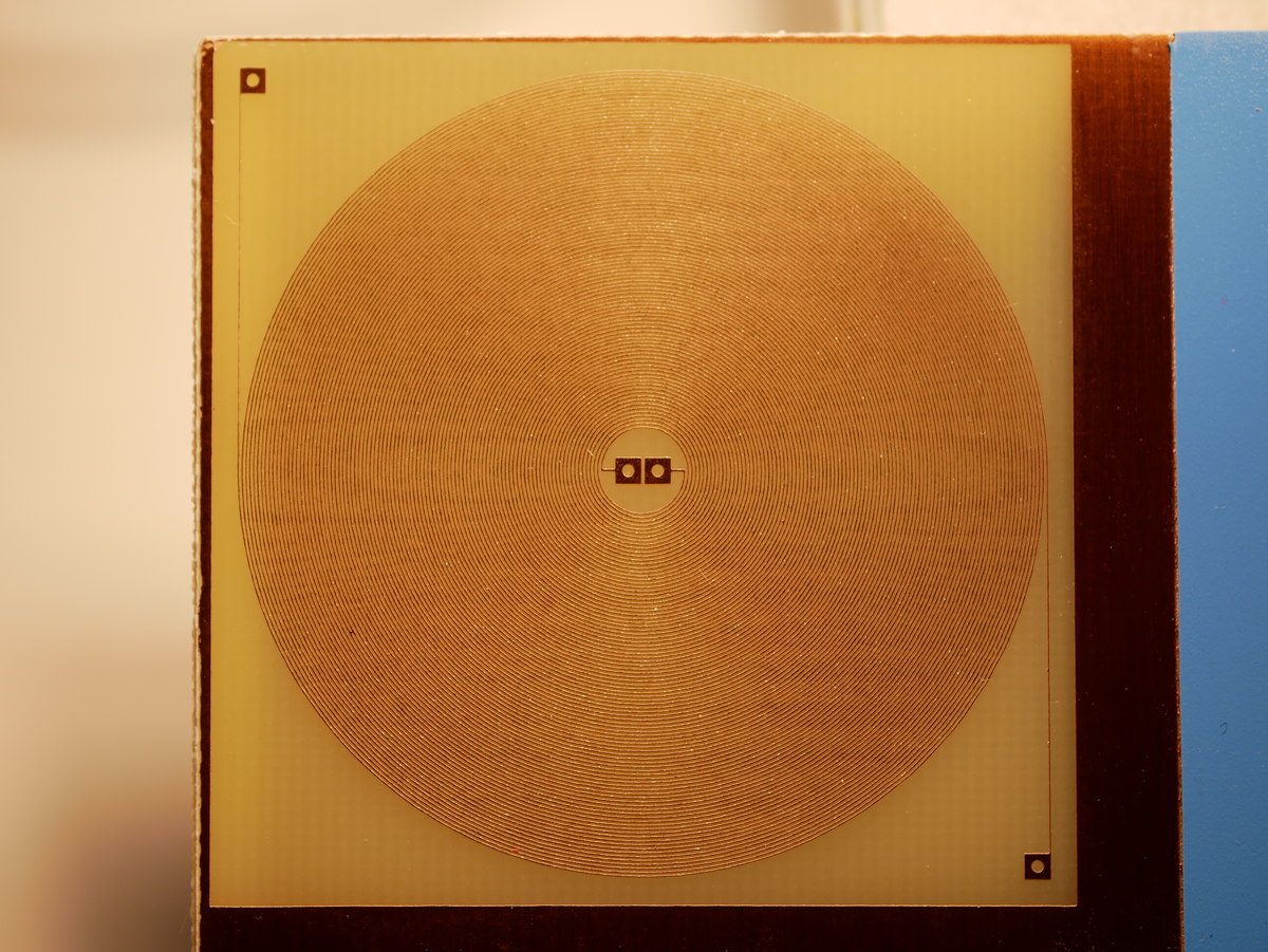

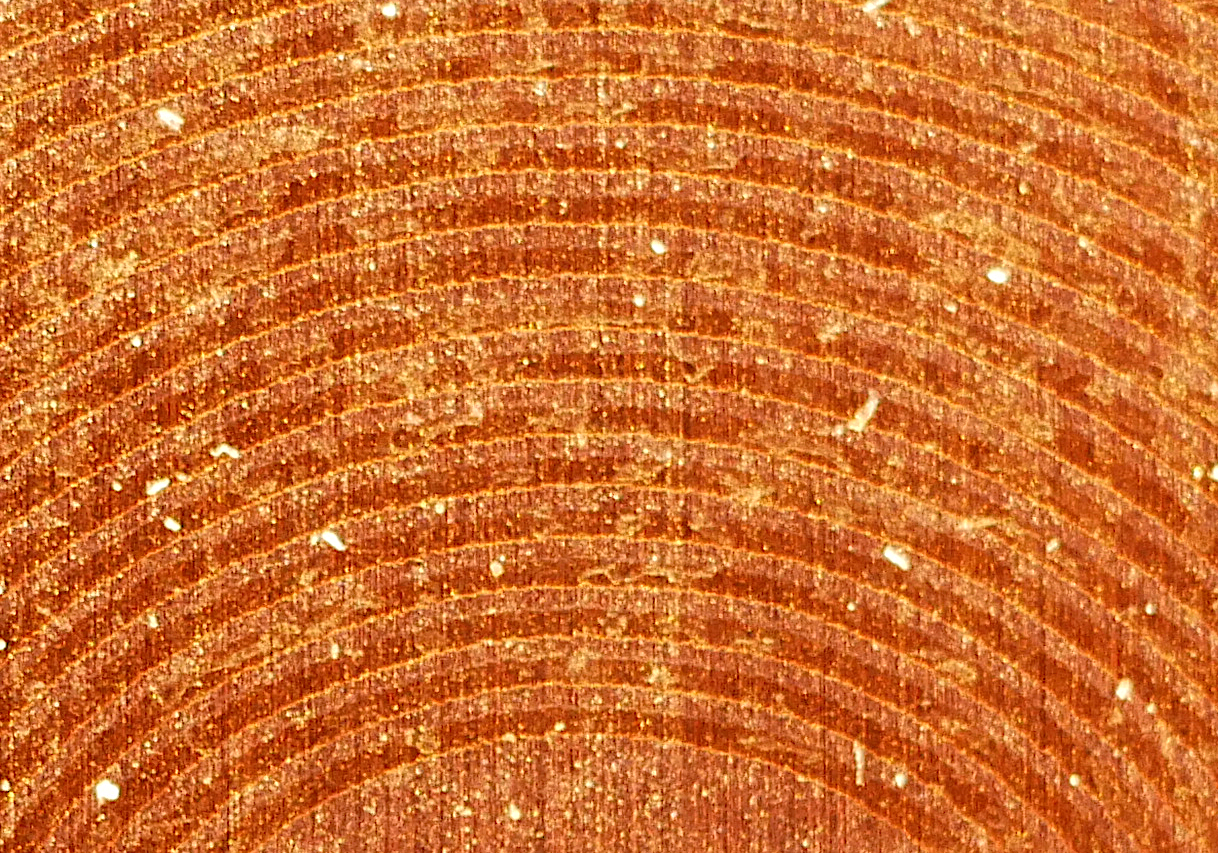

Voilà: die runde 4mil Spirale geätzt. Hatte auch 3 Brückchen, die mit dem Skalpell entfernt wurden. Und wie man sieht wird es jetzt kritisch. Von 4mil bleiben kaum noch 2mil übrig. Jeder der beiden Spiral-Leiterbahnen hat 35 Ohm, habe noch 220 Ohm für die LED davorgehängt um sie am LiMn-Akku zu betreiben.
#5000064
Hallo Conny, saubere Arbeit! Ich denke du bist am Ziel. Da kannst du echt stolz auf dich sein. Ich weiß nicht wie es den anderen geht, aber ich kann das nur loben! Grüße, Jens
Hut ab, aber 4mil haben die Bahnen nicht mehr, oder? Würde auf 3-3,5mil tippen. Dennoch klasse Ergebnis.
#5000126
Jens schrieb: > saubere Arbeit! > Ich denke du bist am Ziel. Da schliesse ich mich an :-) Bravo!! Scheinst eine ruhige Hand zu haben - bist Du zufällig Chirurg?
Da schliesse ich mich auch an :-) Super. Bleibt noch die Frage, warum die Bahnen so dünn sind. Dieter F. schrieb: > Scheinst eine ruhige Hand zu haben Das habe ich mir auch gerade gedacht.

>Hatte auch 3 Brückchen, die mit dem Skalpell entfernt wurden. Und wie >man sieht wird es jetzt kritisch. Von 4mil bleiben kaum noch 2mil übrig. Bedenke dabei, bei der Spirale findest du die Brücken spielend. Aber was ist mit einem echten Layout, wie hast du da vor die Brücken zu finden? Somit dürfte nur eine fehlerfreie Spirale auch eine fehlerfreie Platine garantieren. Aber trotzdem sehr cool geworden :D Mach weiter so! Gruß J
#5000358
Hätte ich nicht gedacht. Glückwunsch auch von mir zu deiner Leistung. Das sieht doch sehr brauchbar aus.
Mit etwas Übung und genug versuchen kommt man mit Hobbymitteln recht weit. Gut gemacht. fpga schrieb: >>Hatte auch 3 Brückchen, die mit dem Skalpell entfernt wurden. Und wie >>man sieht wird es jetzt kritisch. Von 4mil bleiben kaum noch 2mil übrig. > > Bedenke dabei, bei der Spirale findest du die Brücken spielend. Aber was > ist mit einem echten Layout, wie hast du da vor die Brücken zu finden? Sags nicht zu laut - sonst baut er seinen Ultimaker auch noch zum Flying Probe Tester aus ;)

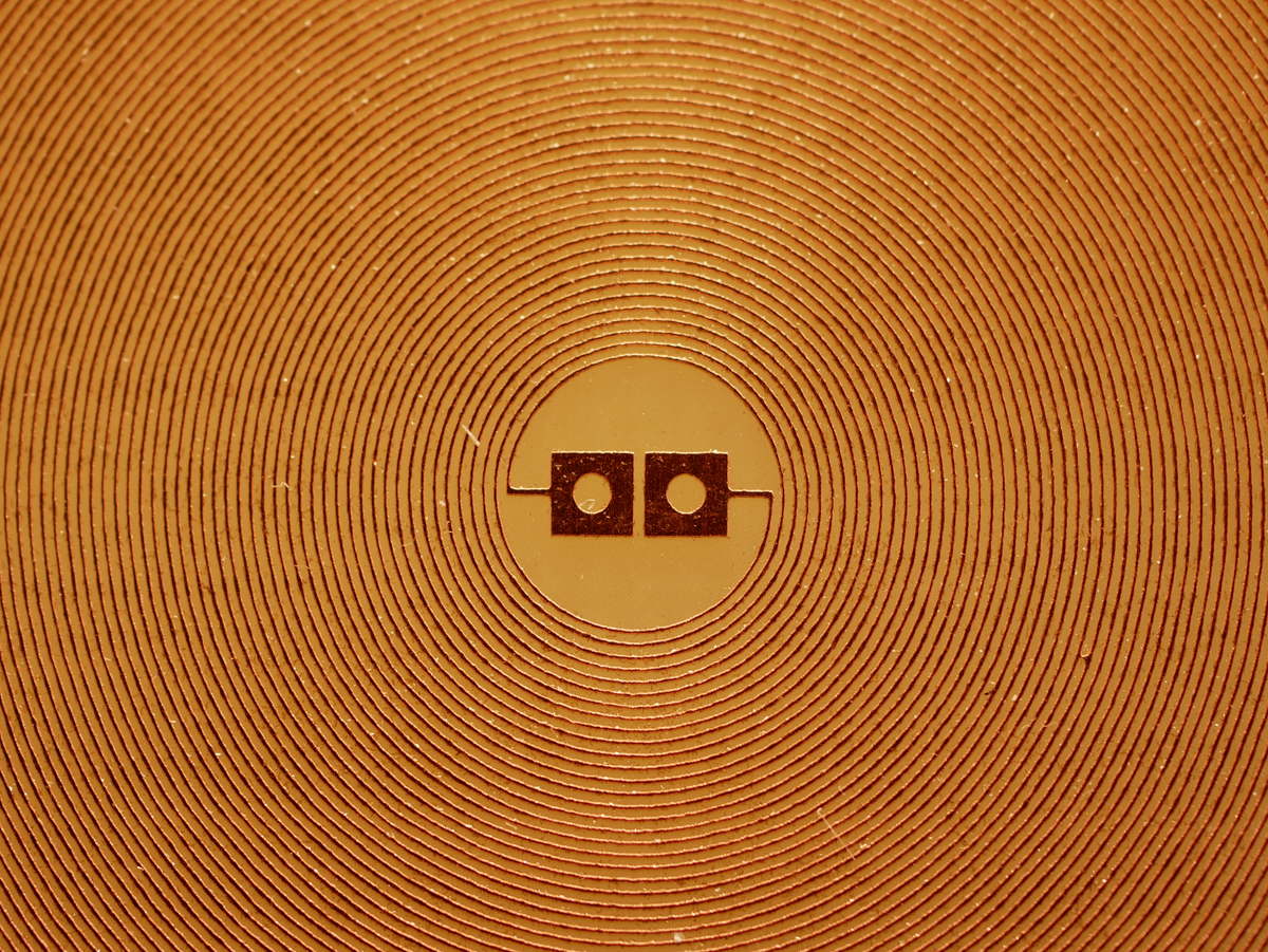

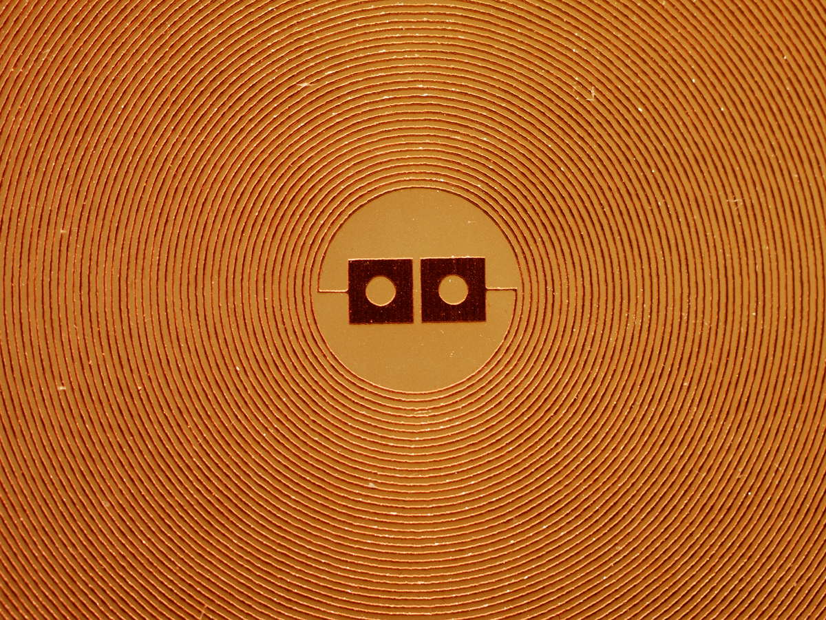

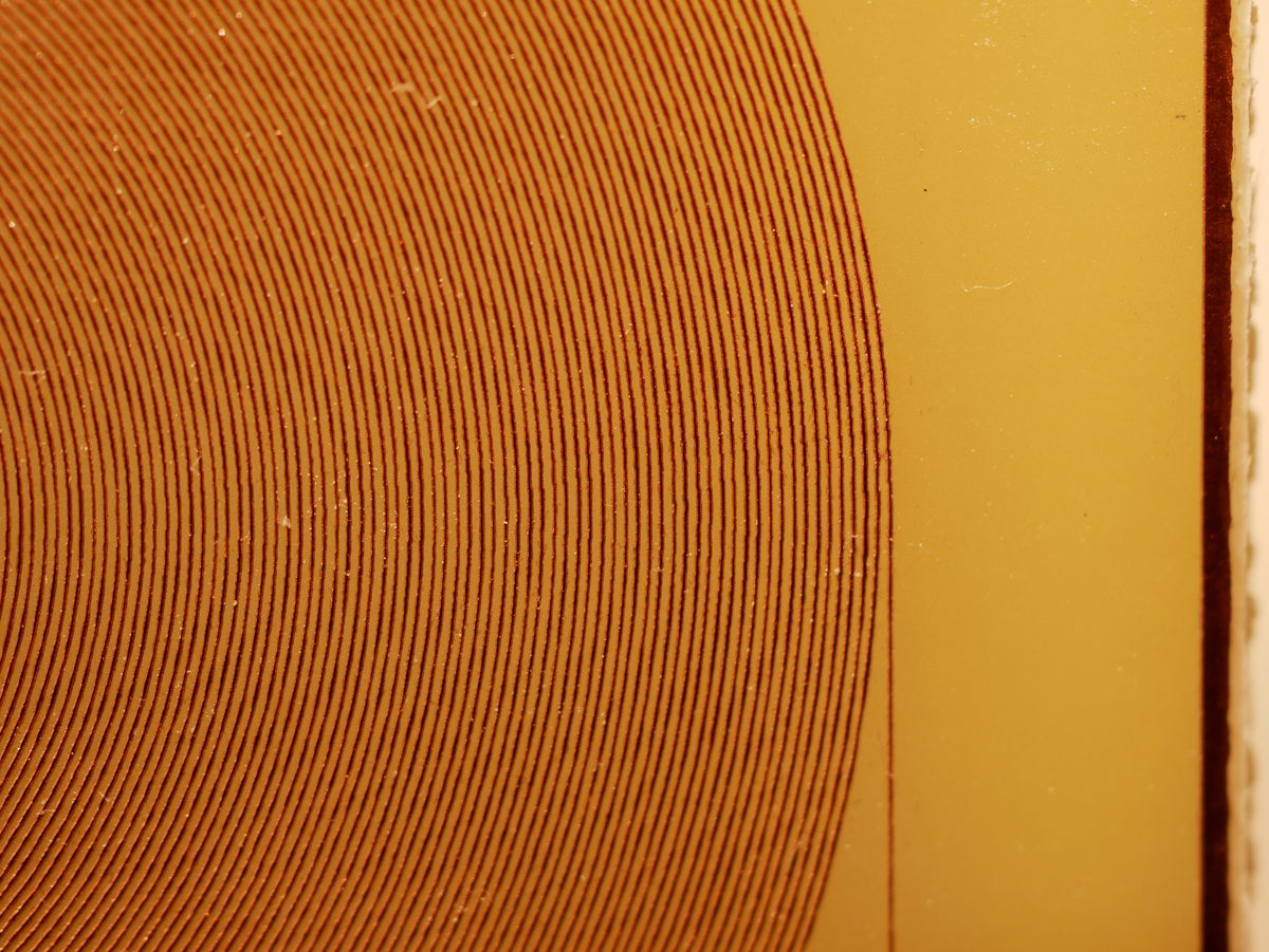

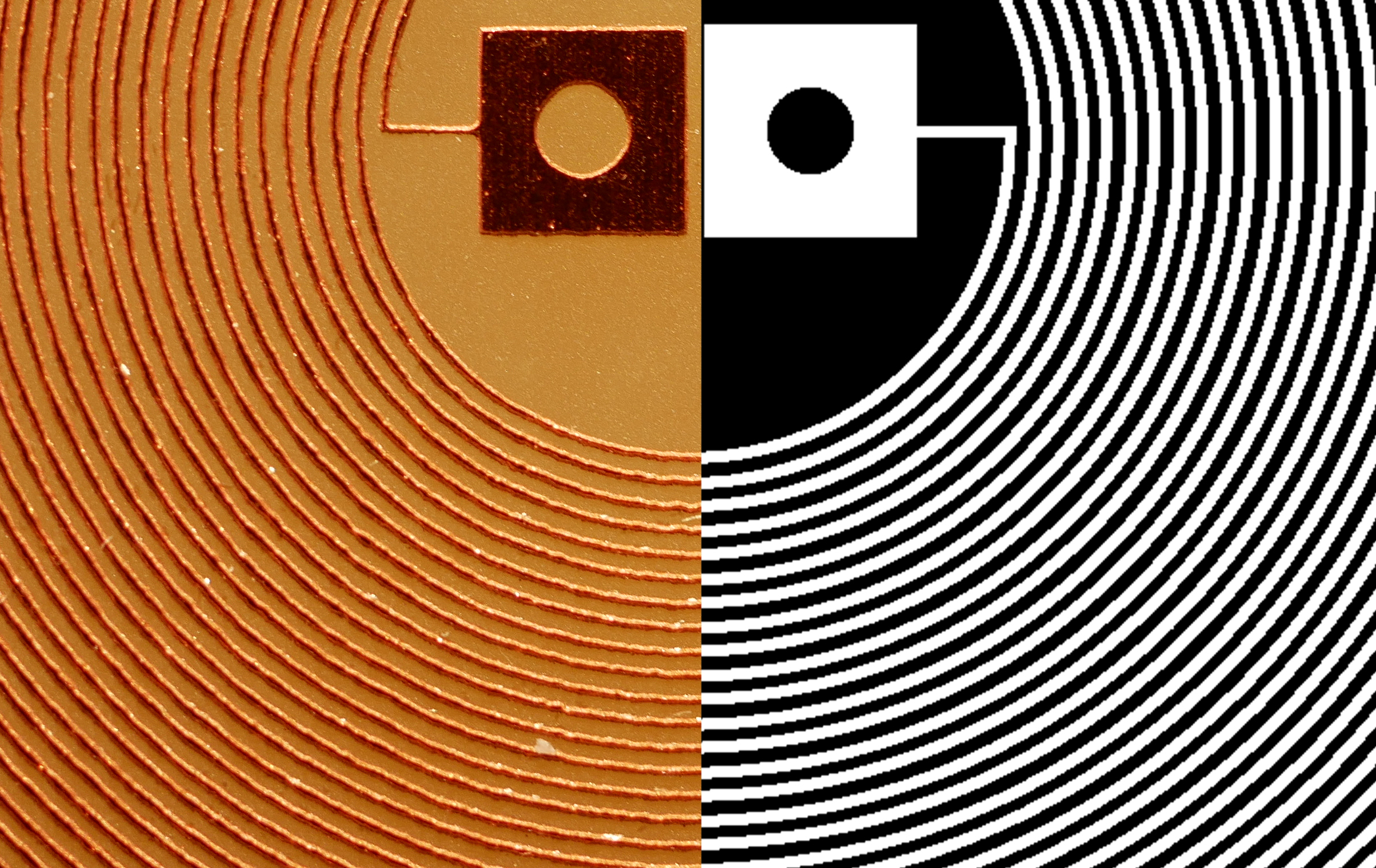

Und hier nochmal in 3mil. Im Prinzip war ja die letzte schon irgendwas 3mil oder kleiner - aufgrund Überbelichtung und/oder Unterätzung - nur mit größerem Abstand zwischen den Tracks. Jetzt ist der Abstand auch 3mil. Hier gab's jetzt eine kleine Unterbrechung am unteren Rand, das ist Folge der ungleichmässigen Ätzung in der Küvette. Ich habe Platine zwar alle 90s bis 2min gedreht, aber trotzdem lässt sich nicht verhindern, dass damit an den Rändern einfach mehr geätzt wird. Konnte ich allerdings mit drüberstreichen eines verzinnten Lötkolbens reparieren. Und eine kleine Brücke gab es. Das Problem ist jetzt hier, dass alle Leiterbahnen, ob 3 oder 4mil enorm dünn werden, weil der Zwischenraum jeweils zu gross wird. Ich hatte noch einen Bug in meinem Script dass die 2-Pixel Zugabe eigentlich nur 1 waren, das beheben des Fehlers hat jetzt die 3mil ermöglicht. Aber so ganz sauber ist das jetzt nicht mehr. Wenn ich 3 bzw. 4mil anpeile, dann werden gerade eher 2-3mil oder kleiner daraus. Also ganz sauber und prozesssicher ist das nicht mehr, aber ich hätte gar nicht gedacht jemals dahin zu kommen, dass es zumindest einigermassen was wird. Ich freue mich!! Jetzt bin ich für jede Art Platine gerüstet, die ich machen wollen könnte. :-) Ach ja... zwischen den zuletzt gesposteten Platinen, 5mil, 4mil, 3mil gab es keine weiteren (Fehl-)Versuche, die gingen alle so auf Anhieb.
Jens schrieb: > saubere Arbeit! > Ich denke du bist am Ziel. Da kannst du echt stolz auf dich sein. > Ich weiß nicht wie es den anderen geht, aber ich kann das nur loben! Danke für Euren Zuspruch, ich freue mich auch sehr, dass viele Stunden Fail & Retry zu etwas geführt haben :-) Robin E. schrieb: > Hut ab, aber 4mil haben die Bahnen nicht mehr, oder? > Würde auf 3-3,5mil tippen. Dennoch klasse Ergebnis. Ja, da gehen noch mind. 1-2mil weg vom Soll. Bei den 4mil waren noch 2-3 übrig, bei den 3mil sind noch max. 2mil übrig. Ich kann noch versuchen einen weiteren Puffer-Pixel (0,0125mm = 0,5mil) zuzugeben. Dann ist das Limit der Belichtung noch einen ausreichenden Abstand zu haben, der wirklich geätzt wird. Mit 2 Pixeln à 2000dpi klappt das aller bisherigen Erfahrung nach nicht mehr, dann wird der Lack nicht mehr durchbelichtet. Dieter F. schrieb: > Scheinst eine ruhige Hand zu haben - bist Du zufällig Chirurg? Nicht Chirurg, aber ruhige Hand. Du meinst wg. dem Entfernen einer Brücke von 0,05mm zwischen 0,1mm Leiterbahnen? Das schwierigste war noch gleichzeitig die Juwelierslupe zu halten, mit dem Skalpell dahin zu manövrieren und nicht das Licht abzuschatten, dann würde man nichts mehr sehen. fpga schrieb: > Bedenke dabei, bei der Spirale findest du die Brücken spielend. Aber was > ist mit einem echten Layout, wie hast du da vor die Brücken zu finden? > Somit dürfte nur eine fehlerfreie Spirale auch eine fehlerfreie Platine > garantieren. Ja, so ganz im Sinne des Spiraltests ist das nicht mehr. WIRKLICH bestanden ist der m.E. auch nur, wenn es ohne Beheben von Brücken funktioniert. Aber immerhin sind meine 3mil ziemlich gleichmässig über die ganze Spirale, das ist ein gutes Zeichen, dass es kein totaler Zufall ist. Das hatte ich vor ein paar Wochen noch ganz anders :-)

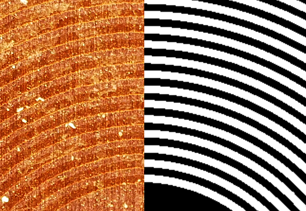

Hier noch als Overlay. Sieht so aus als fehlten von den 3mil eines und es sind netto 2mil Tracks.
Schönes Ergebniss, auch von mir Glückwünsche. Auch wenn es nicht zu 100 % passt, das ist doch egal, so feine Auflösungen brauchen wir in der Praxis doch garnicht. Ich bin deshalb auch nur widerstrebend an die Spirale gegangen, aber jetzt weiß ich, dass damit einfach Fehler offensichtlich werden. Kann es jedem nur empfehlen. In Zukunft werden mir wieder 10 mil das Ziel sein ;-). Und Probleme gibt es bei mir ja auch sonst noch genug.

Da hast Du enorm vorgelegt. Challenge hast du erledigt, da bin ich noch nicht. Die Spirale oder PCBs ist ja nicht mein Ziel, aber Challenges ziehen mich immer an. Hier bist Du aber klar erster Sieger in der 3 Mil Klasse 50mm2. Mach dir keinen Kopf mit der Leiterbahnberkleinerung, normal (isotrop) geätzt in 35u ist 3 mil schon fast nicht möglich. Ich wäre jede Wette eingegangen, dass die Rasterung dich im 30-45 Grad Bereich stärker stört. Man lernt nie aus. Ich schlage mich momentan mit ausbelichteten Strich und Punktmustern rum, bis ca. 200u perfekt, darunter Chaos am Ende des Entwicklungsprozesses. Die Riston hat perfektes Bild bis kurz vor dem Lösen der letzten hellblauen Schicht, so ca. 15-20 Sekunden vor Entwicklungsende. Dann gibt die Anhaftung der belichteten Strukturen am Metall teilweise nach. Es kann aber vielleicht daran liegen, dass das Aspektverhältnis bei der dicken Folie und den dünnen Strukturen problematisch wird. Wenn du feinere Strukturen noch als Challenge angehen willst (macht ja Spass), dann besorge dir mal dünnere Kupferschichten auf Platine oder Kupfer auf Glas. Wenn du mal die Auswirkung von "Analog" aufs Ätzergebnis haben willst, könntest du mal den Laser leicht unscharf machen. Dann hast du einen Lichtmengenverlauf mit dem du Ätzbreite zwischen den Linien unterhalb des Pixeltakts/Pixelgrösse verbreitern kannst. Dann kannst du vielleicht 2 sogar machen.... Du müsstest aus der Maschine einiges rausholen können, viel Spass!
Michael62 schrieb: > Mach dir keinen Kopf mit der Leiterbahnberkleinerung, normal (isotrop) > geätzt in 35u ist 3 mil schon fast nicht möglich. Ja, wenn die Unterätzung grob so viel ist wie die Schichtdicke, dann haben wir ja theoretisch 3mil = 0,075mm und Unterätzung 2x0,035 = 0,07. Das kann man dann nur noch mit Zugabe von Belichtungspixeln kompensieren, d.h. ich rechne die 0,035 auf beiden Seiten hinzu. Das mache ich auch schon, ich gebe 2 Pixel (2000dpi) = 0,025 auf jeder Seite hinzu und das reicht noch nicht. Von den 3mil geht 1-1,5mil weg, also 0,025+ - da gibt es also noch etwas mehr "Unschärfe" beim Laser. Ich kann aber jetzt schon nicht mehr den Zwischenraum zwischen den Bahnen kleiner machen, sonst belichtet/ätzt das nicht mehr... Also rein rechnerisch will ich 6 Pixel Track (3mil) und 6 Pixel Zwischenraum. Den Zwischenraum belichte ich und will 3 Pixel auf jeder Seite zugeben, 6 minus 2*3 = 0 :-) > Ich wäre jede Wette eingegangen, dass die Rasterung dich im 30-45 Grad > Bereich stärker stört. Da bin ich von ausgegangen, dass das geht, weil ich mit den 2032 genügen Pixel an "Körper" (um von "Rand" abzuheben) habe, dass das bisschen Pixelung am Rand nicht mehr viel ausmacht. Ausserdem habe ich durch den 2000dpi-Ansatz bereits die Analog-Idee drin, s.u. > Wenn du feinere Strukturen noch als Challenge angehen willst (macht ja > Spass), dann besorge dir mal dünnere Kupferschichten auf Platine oder > Kupfer auf Glas. Ich glaube es reicht jetzt :-) Ich habe wie erhofft den Prozess im Griff bis hierhin, das war das Ziel. Obwohl, wär schon spannend... :-)) Nein, jetzt ist der Punkt von Aufwand/Ergebnis erreicht, wo es zu aufwändig wird. Schon genug Stunden in die "Challenge" investiert. Habe mich dafür gestern Abend mit der Hin-/Rück Belichtung beschäftigt, das ist irgendwie tricky. Ich habe den Eindruck, da ist noch ein Parameter drin, der den Versatz variiert. Zwei Runden messen und Korrekturfaktor anpassen haben nicht geholfen. Also ob der Versatz mir "ausweicht". Oder ich hab einfach einen Softwarebug drin und es gestern nicht mehr kapiert. Ich glaube ich pausiere das und ziehe zweiseitig Belichten (Vor- und Rückseite) vor. Das ist dringender als l2r-r2l, das spart nur Zeit. > Wenn du mal die Auswirkung von "Analog" aufs Ätzergebnis haben willst, > könntest du mal den Laser leicht unscharf machen. Dann hast du einen > Lichtmengenverlauf mit dem du Ätzbreite zwischen den Linien unterhalb > des Pixeltakts/Pixelgrösse verbreitern kannst. Durch den Ansatz mit 2032dpi und niedriger Laserleistung habe ich sogar einen analogen Ansatz. Ich fahre die Bahnen enger als die Auflösung des Laserfocus - ich fahre 0,0125 und der Laser ist mindestens 0,025. Ich setze also auf die Überlappung für die Durchbelichtung, ich definiere den Fokus bereits als "unscharf". Damit konnte ich den Rand optimieren - wo nur einfach belichtet ist, da wird nicht durchbelichtet - und eine gleissmässigere Energie über die Fläche. Ich hatte immer Schwierigikeiten die Fläche ganz zu belichtet mit 500dpi und gleichzeitig wurde die Unschärfe sehr hoch wenn ich die Leistung hochschraubte. Und mit der niedrigen Leistung stelle ich sicher, dass ich keinen Gauss-Brandfleck bekomme, den ich bei niedrigeren Auflösungen gerne bekommen habe. Denke auch genau deshalb war die runde Spirale machbar, das senkt die Auswirkung der Treppenstufen. Die sind bei niedriger Auflösung sehr viel größer und bei hoher Auflösung und Überlappung verlieren Sie ihre "Kanten".

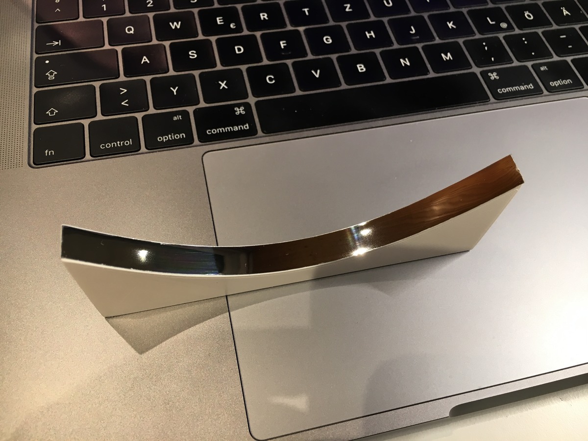

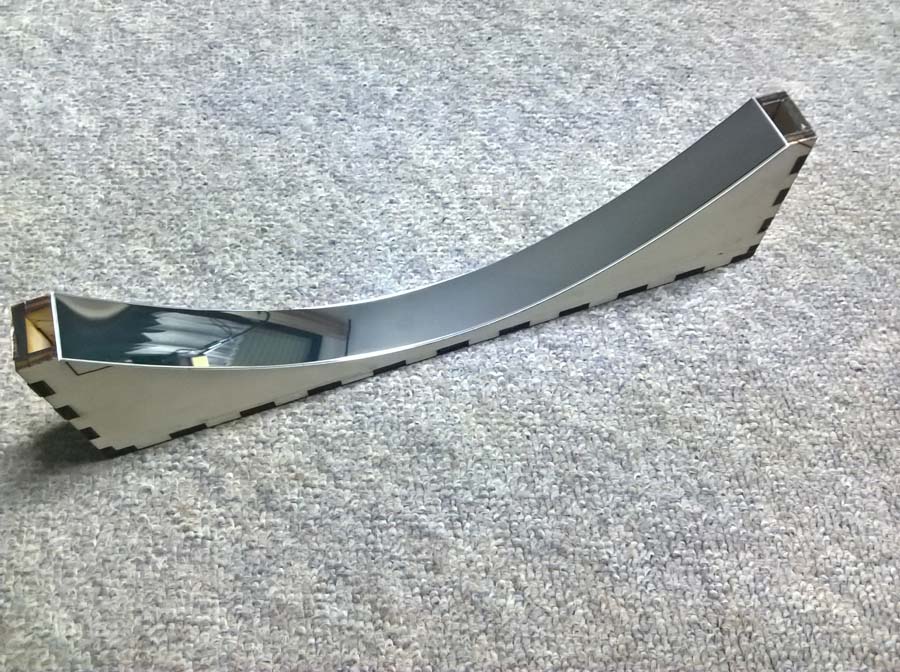

Conny G. schrieb: > Auf der anderen Seite... wenn der Parabolkörper, also die Schale der > Melonenscheibe sozusagen, glatt genug poliert ist für versilbern, dann > müsste auch Spiegelfolie gehen.... :-) Man könnte auch eine Spiegelleiste nehmen und auf eine parabelförmige Leiste montieren: http://www.brio-spiegel.de/produktkatalog/dekorleiste-aus-edelstahl/ Eine andere Möglichkeit wären die verchromten Metallfolien, die zum Trocknen von Hochglanzfotos in Trockenpressen verwendet werden: https://de.wikipedia.org/wiki/Trockenpresse
http://www.brio-spiegel.de/produktkatalog/spiegelleisten-reflektorleisten/ Das sieht gut aus. Möglicherweise könnten die auch einfach so einen Spiegel herstellen, wenn man ihnen das CAD-Modell gibt.

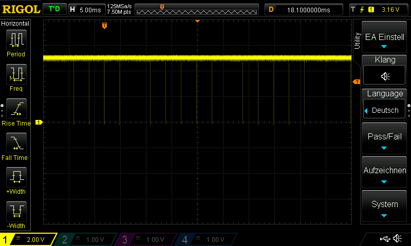

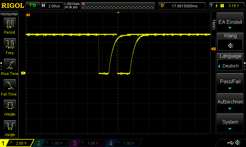

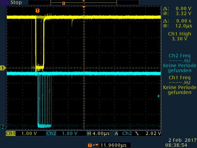

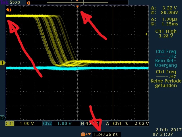

Was sehen wir da für einen Masstab, wie gross ist due Schwingung?
Michael62 schrieb: > Was sehen wir da für einen Masstab, wie gross ist due Schwingung? Die Leiterbahn ist 3mm breit. Also liegt die Schwingung bei 0,1-0,2mm.
Kannst du die Beschleunigungsrampen ändern? Etwas langsamer beschleunigen und die Übergangsgeschwindigkeit zwischen den Segmenten reduzieren, dann sollte das in den Griff zu bekommen sein.
#5004171
Diesen Wert habe ich an meinem Vellemann 3D Drucker auch in den 3D Drucken :( Aber der bewegt ja mit dem XY Tisch mehr Masse, ich dachte der UM ist da besser. Ich habe aber auch den Eindruck das die Marlin bzw. davon abgeleitete SW nicht optimal ist was das Beschleunigen/Bremsen angeht. Der alte ATMega wird durch die Firmware zwar gut ausgereizt, ist aber ziemlich am Poller was die Schritterzeugung angeht. Da sind Rampen drin, aber ich habe noch nicht genau gesehen ob die linear sind, irgendwelche Tabllen gibt es auch noch. Jedenfalls kann man die Beschleunigung verringern, das macht den Drucker aber langsamer und 3D-Drucke dauern ja so schon recht lange. Und es gibt einen Einstellwert für 'jerk', einen Maximalruck beim Richtungswechsel. Mit kleineren Beschleunigungswerten müsste es besser werden, aber so präzise wie mit Spindeln können die Zahnriemen das halt nicht. Hattest du dein Script zur Ansteuerung oder Rasterung hier schon mal reingestellt? Habe gerade keine Lust den ganzen Thread zu durchsuchen.

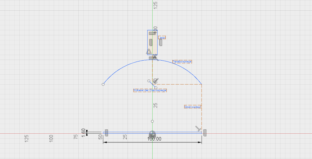

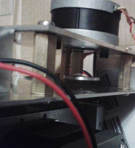

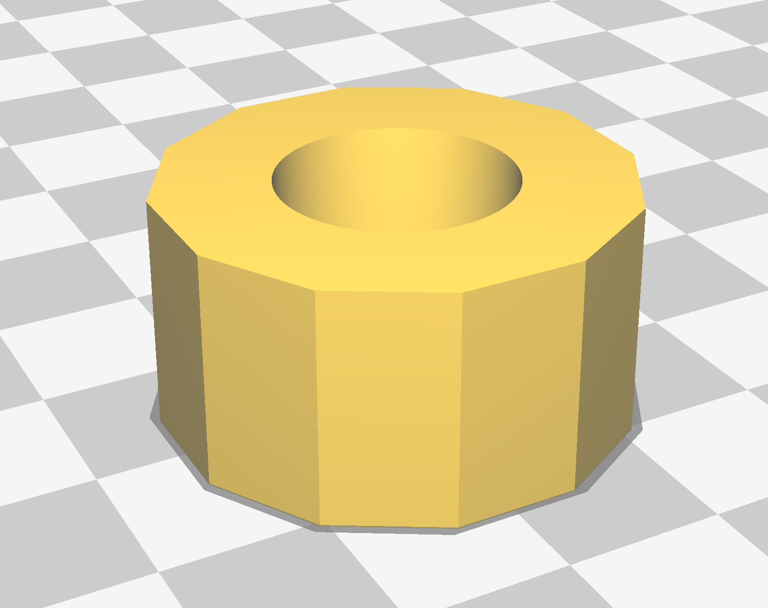

Ich habe mich inzwischen noch ein bisschen mit dem Konzept Laser auf Polygonspiegel und von dort auf einen Parabolspiegel beschäftigt. So wie angehängt sähe so ein Parabolspiegel aus. Auf 12cm Breite angelegt, die Parabel und den Brennpunkt so gelegt, dass der Laser bis maximal bis horizontal reflektiert wird. Dann ist die Brennweite des Spiegels 30mm, der Spiegel 120mm breit und 40mm hoch (mit 10mm "Steg" am tiefsten Punkt). Funktion der Parabel: y=1/120*x^2. So ein 3D-Modell kann man super mit OpenSCAD machen: http://kitwallace.tumblr.com/post/111959789244/computed-surfaces-in-openscad Aus dem 3D Drucker kam das wunderbar, nach etwas schmirgeln wird die "Spiegel"fläche auch wunderbar glatt. Jetzt muss ich das Ding nur noch verspiegelt bekommen. Eine Firma hat mir schon zugesagt sie könnten es verchromen (dickerer Auftrag als versilbern = gleicht Unebenheiten aus), nur einen Preis hatten sie noch nicht für mich... Für den ersten Test muss Spiegelfolie herhalten. Der Laser müsste dann seinen Fokus bei 90mm plus Abstand unter dem Spiegel (abhängig davon, was man da braucht oder möchte) haben, 60mm Abstand Brennpunkt-Spiegel-Brennpunkt bei x=0 (überall anders ist die Gesamtstrecke auch 60mm, das ist ja der Sinn der Sache) und mind. 30mm für Laser bis Polygonspiegel. Sagen wir man braucht für den Polygonspiegel und Motor darunter noch 50mm, dann braucht man den Fokus bei 140mm. Ich habe eine Linse wo ich den Fokus gut bei dieser Distanz hinbekomme, das müsste passen. Ich plane die ersten Experimente mal mit einem alten CD-Laufwerksmotor machen, den habe ich am Wochenende mit einer diskreten 3-phasigen-H-Brücke zum Laufen bekommen. Bis knapp 30 Umdrehungen pro Sekunde geht, soviel werde ich vermutlich nicht brauchen. Und da drauf ein 3D gedruckter Polygonspiegelhalter der mal irgendwie testweise verspiegelt wird. Folie oder Spiegelchen, was auch immer ich finde. Und dann schauen wir mal, ob das Konzept grundsätzlich funktionieren könnte, rein geometrisch.
Und weil die Messung der RPM gar so schön "dirty" war/ist, hier im Quick & Dirty Thread :-) Beitrag "Re: Quick&dirty - schnelle Problemlösungen selbst gebaut"

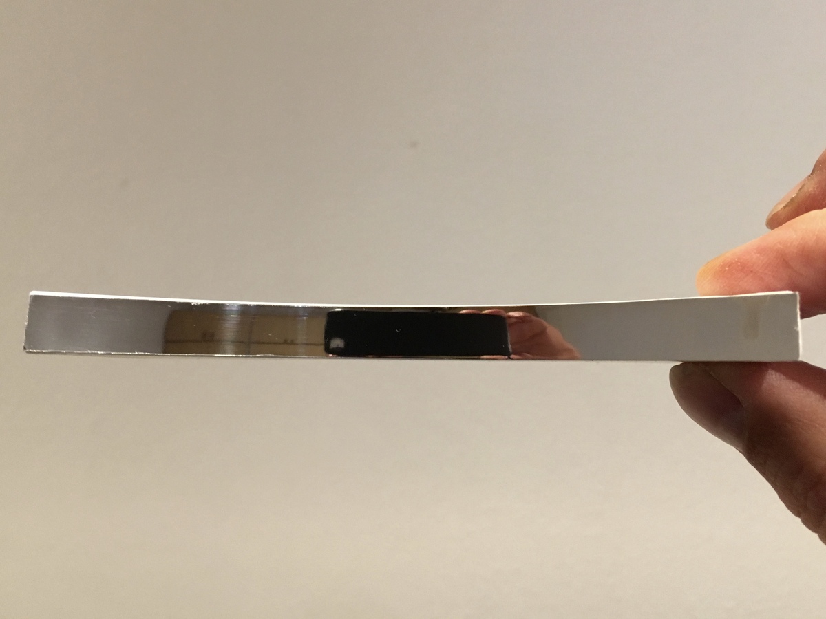

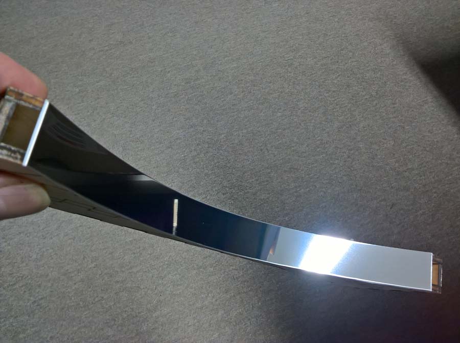

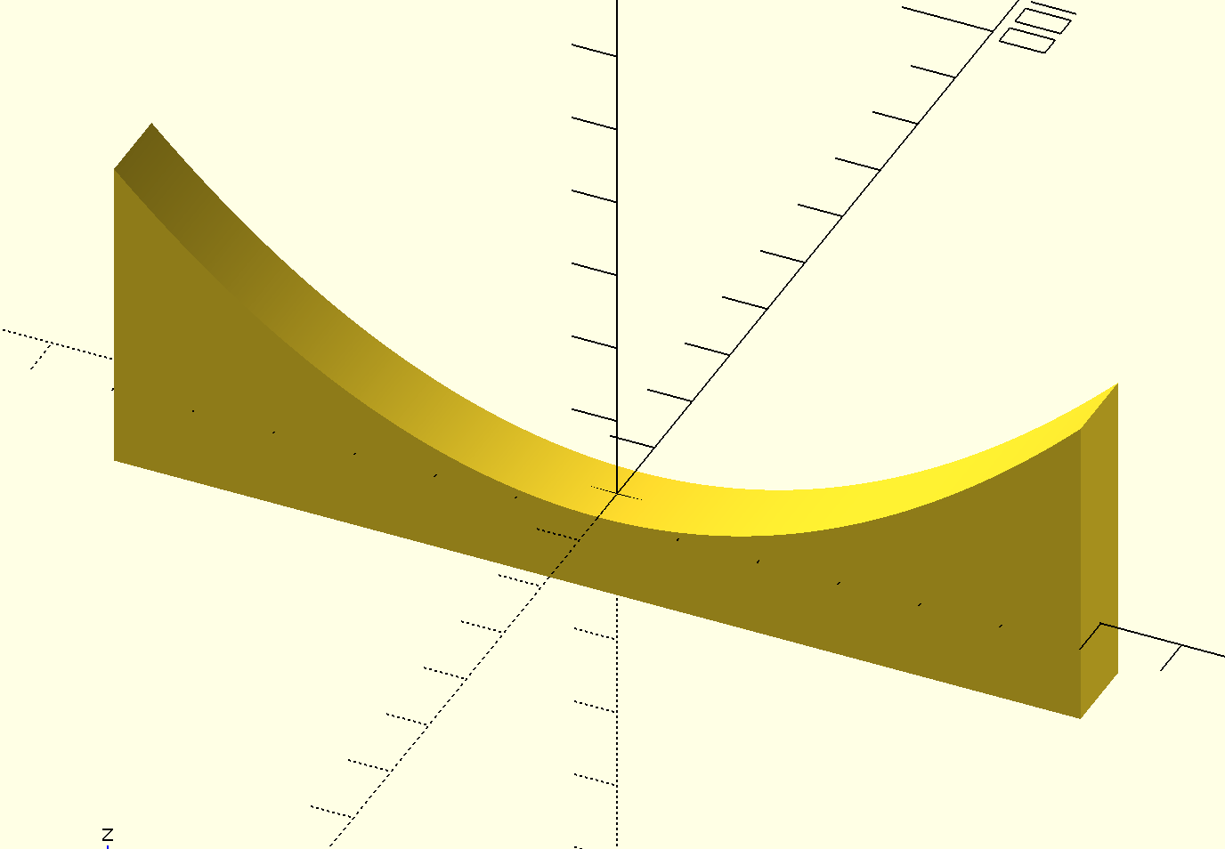

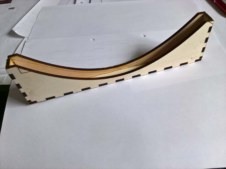

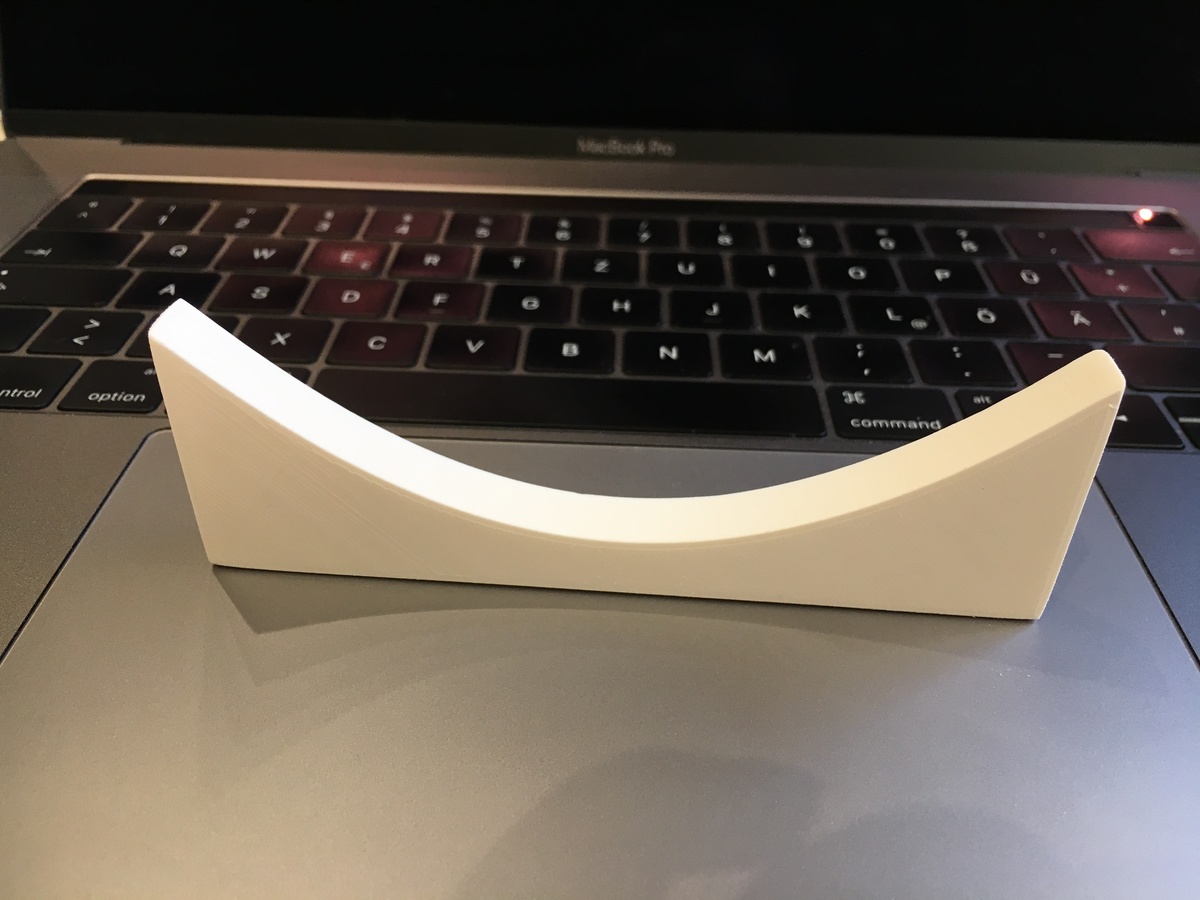

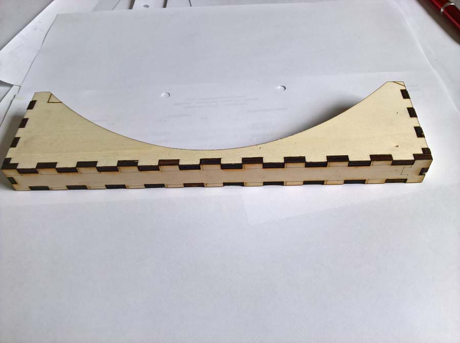

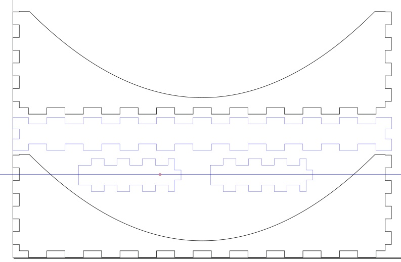

Der Parabolspiegel mit Spiegelfolie. Gar nicht mal so schlecht wie ich befürchtete, aber hat natürlich keine optische Präzision. Aber für ein erstes Proof of Concept ok. 2-3cm am Rand, wo die Parabel sich abflacht fängt die Folie an zu verzerren. Im mittleren Drittel schaut es aber gar nicht so schlecht aus. Warum ist die Mitte besser? Ich denke das die Biegung die Folie "ausrichtet", sie ist metallisch und möchte sich wohl am Liebsten nur in eine Richtung biegen. Wo es flacher wird, da hat sie mehr Freiheiten und wellt sich. Der Polygonspiegel der dann auf die CD-Spindel gesetzt wird druckt gerade. Sh. Screenshot. Da wird dann auch ein Segment mit Folie beklebt. Oder ein Spiegelchen aufgeklebt, mal sehen. Auf dem CD-Motor gehalten wird das Ding durch ein Magnetchen, das auf einem 3D gedrucktes Plättchen liegt, das etwas kleiner als der Innendurchmesser ist, aber gross genug um an einem "Rand" in der Bohrung aufzuliegen. Die Mitte der CD-Spindel ist zum Glück nämlich magnetisch.

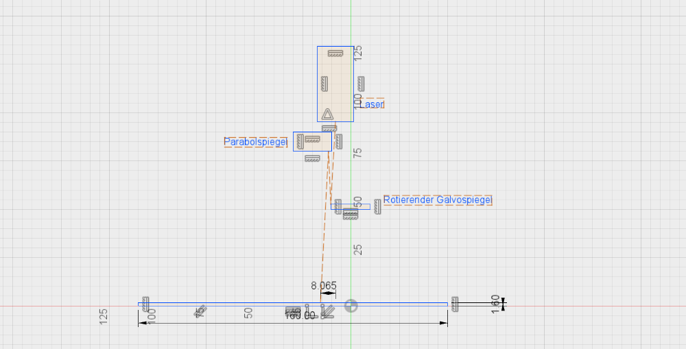

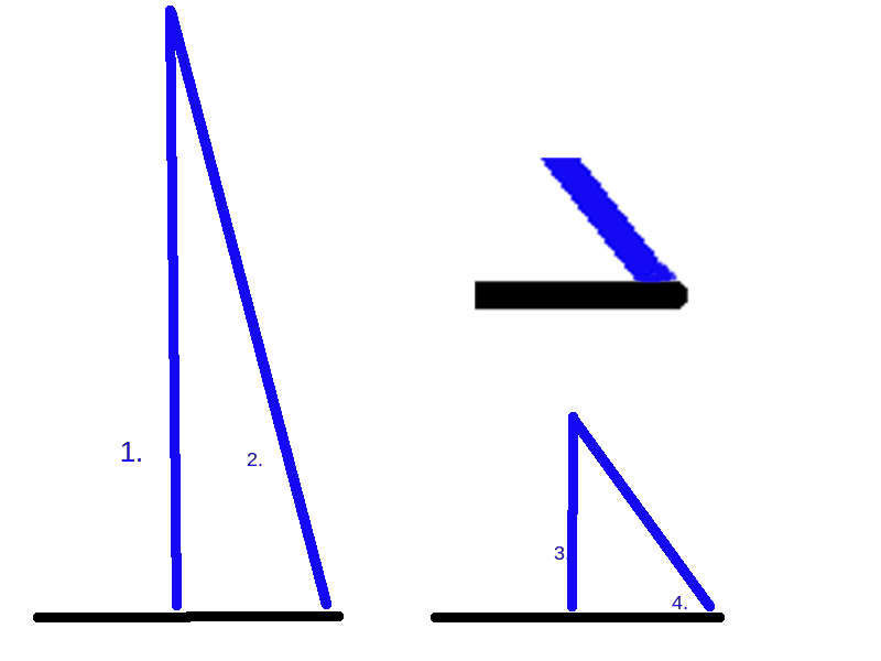

Einen Fehler der Konstruktion gefunden: Der Parabolspiegel ist darauf berechnet, dass der Laser am weitesten außen mit +/- 90 Grad noch reflektiert wird. Dann müsste der Polygonspiegel aber noch 45 Grad erreichen, solange der Laser noch "draufscheint". Das tut er so aber nicht, er wird so nur 15 Grad erreichen. Jetzt kann man den Polygonspiegel ändern, der müsste dann in den Ecken 90 Grad haben, damit der Laser noch mit 45 Grad reflektiert werden kann. Oder man könnte den Parabolspiegel ändern. Wenn der Winkel aber so schmal wird, muss der sehr viel weiter weg um die Breite von mind. 100mm abzudecken, das macht dann Probleme beim Fokus des Lasers, der muss dann richtig weit weg. Den Polygonspiegel auf Quadrat = 90° Winkel ändern macht aber wieder ein anderes Problem: Der Reflexionspunkt des Lasers wird auf und ab hüpfen, weil der Spiegel ja nicht auf dem Kreis sitzt, sondern per gerade "abkürzt" und in der Ecke den "Um-Kreis" um das Quadrat trifft. Das macht bei 30mm Umkreis-Durchmesser 4,4mm Abweichung ab, das ist viel zu viel. Man könnte nur die Spiegelfläche weiter zur Achse setzen, dann wird das Problem kleiner. Bei einem Kreis von 15mm Durchmesser ist diese Abweichnung noch 2mm. Am besten würde mal einen Spiegel gleich in die Mitte oder nahe der Mitte setzen... Oder das Quadrat nehmen und die 4mm Abweichung in den Parabolspiegel mit einrechnen :-)
Oder den Spiegel direkt auf die Achse setzen. Dann ist halt 50 % der Zeit dunkel, kann man mit leben. Mit dem Parabolspiegel kapiere ich es noch nicht. Der Polygonspiegel muss doch zentral darunter sitzen und schattet dann ab? Ich hätte ihn im Durchmesser doppelt so groß entworfen und nur die Hälfte davon gedruckt, dann sitzt der Polygonspiegel seitlich fast daneben. Sieht aber sehr interessant aus, bin mal gespannt.
Guido B. schrieb: > Oder den Spiegel direkt auf die Achse setzen. Dann ist halt 50 % der > Zeit dunkel, kann man mit leben. Ja, so würde ich mir das als nächstes ansehen. > Mit dem Parabolspiegel kapiere ich es noch nicht. Der Polygonspiegel > muss doch zentral darunter sitzen und schattet dann ab? Würde man es exakt untereinander ausrichten, d.h. alles in einer Linie in Y-Richtung / von der Seite gesehen (der Parabolspiegel habe seine Länge in X-Richtung), dann würde der Polygonspiegel abschatten. Deshalb müsste man es in Y leicht versetzen um 1-2 Millimeter um möglichst wenig Verzerrung daraus zu haben. Sonst würde man wohl einen leichten Bogen in die resultierende Linie auf der Platine erhalten. D.h. auf dem Rückweg vom Parabolspiegel geht der Laser gerade so am Polygonspiegel vorbei zur Platine.

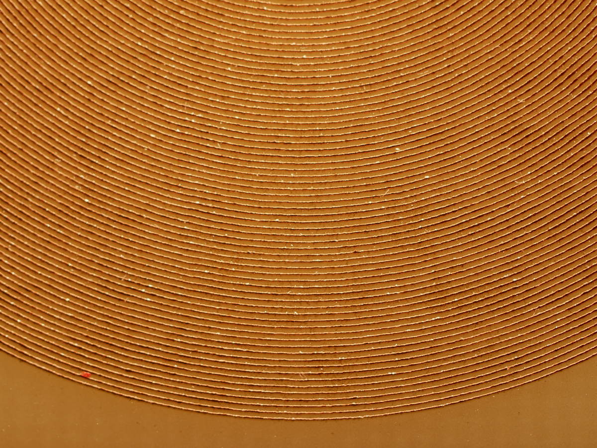

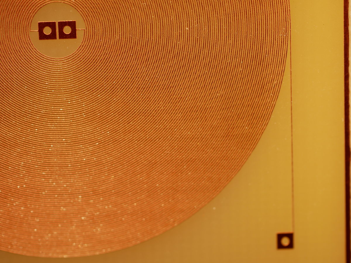

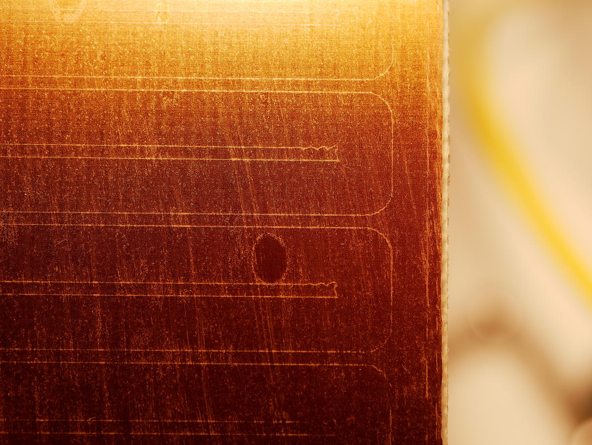

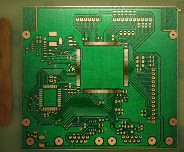

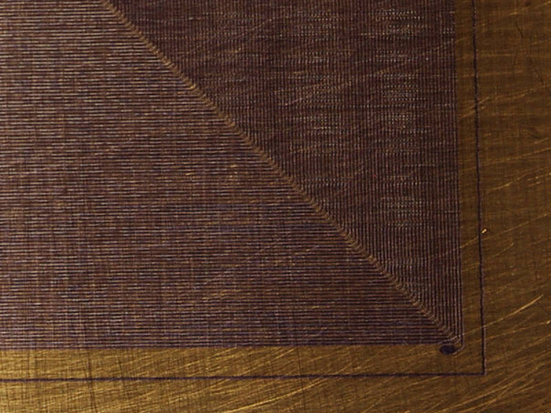

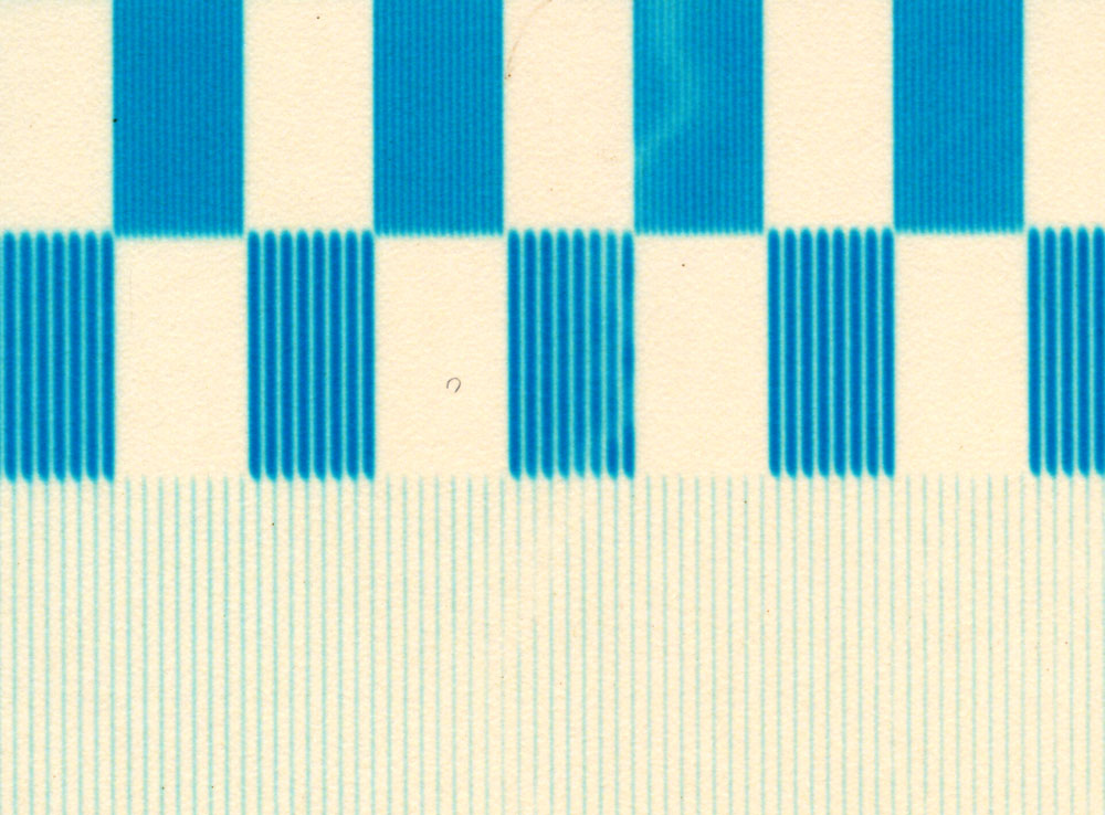

Hallo, nachdem es etwas abgekühlt hatte, so dass wieder an Laminieren zu denken war, habe ich mal eine Platine komplett bearbeitet. Das Ergebnis ist noch nicht perfekt aber immerhin brauchbar. Es ist unheimlich schwer Bohren und Belichten exakt aufeinander auszurichten (wie man sieht). Momentan fehlen an der Belichterachse noch eine einseitige Unterlage von ca. 0,1 mm! Hauptgrund für die Verdrehung zwischen Bohrungen und Leiterbahnen war jedoch, das die X- und Y-Achse der Maschine nicht exakt rechtwinkelig waren. Dafür hatte ich die Maschine eigentlich gekauft, weil ich annahm, dass der Hersteller das mit richtigen Maschinen besser hinbekommt als ich. Naja... Beim Rest der verbleibt weiß ich noch nicht genau woran es liegt, das ist mit 0,2-mm-Abweichung schwer zu Messen. Da muss ich mir mal was einfallen lassen. Grüße, Guido
Nachtrag: Belichtungszeit war 2 mal ca. 30 Minuten, Ätzzeit bei Zimmertemperatur ca. 5 Minuten (CuCl2 + KCl).
#5039178
Sieht doch gut aus. Den Versatz bekommst du auch noch weg, das wird schon. Zum Parabolspiegel und dem versatz des Spiegels weiter oben. Da dürfte kein Bogen entstehen, denn die Länge des Laserstrahls ist ja immer gleich. Wenn man also in einem Winkel einstrahlt ist die ablenkung des Endpunktes immer gleich. Vorausgesetzt man hat die Geometrie des Polygonspiegels eingerechnet. Bei mir geht es auch langsam voran. Die Mechanik ist so weit fertig und muss nur noch schön verpackt werden und grbl läuft auf dem PSoc. Jetzt geht's an die Schaltung. Kann da Jemand einen guten Lasertreiber empfehlen?

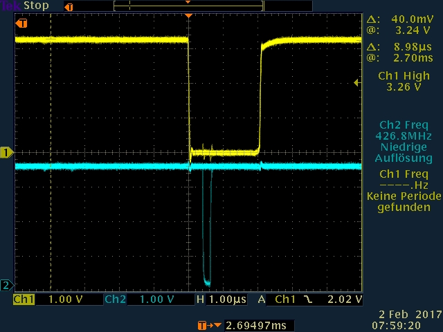

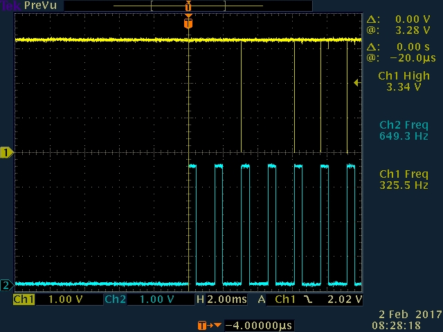

Um der Sache mit der Ansteuerung auf den Grund zu gehen, habe ich einen
alten HP-Drucker besorgt und im laufenden Betrieb die Signale der
Polygoneinheit gemessen. Das Teil macht 1200 DPI, muss also genau genug
für meine Anwendung sein.
Die Ergebnisse waren sehr interessant. Die Zeilenfrequenz des HP LJ4000
ist 2200Hz. Der maximal gemessene Jitter des Zeilensignals ist ca. 40
Nanosekunden (!). Bei 1200 DPI und einer Zeilenbreite von 8 Zoll (20cm)
werden 9600 Pixel im 2200Hz-Zeilentakt belichtet, was eine Pixelfrequenz
von 21MHz oder 47ns Pixeldauer bedeutet. Der Jitter des Druckers liegt
also maximal bei einem Pixel, was wohl kaum vom menschlichen Auge auf
dem Druck wahrgenommen wird.
Ein Wert von dem ich meilenweit entfernt war. Mein Jitter bei
Ansteuerung der Einheit war 10x so groß wie eine Pixeldauer. Wobei ich
wie die meisten hier die Geschwindigkeit des Polygons reduzieren musste
(auf 1KHz Zeilenfrequenz). Bei 270ns Pixeldauer war bei mir der Jitter
immernoch im Mikrosekundenbereich. Also unbrauchbar.

Meine Fakten der Messung an dem laserjet 4000 Polygonmotor. Wieso sehe ich die Bilder nicht in der Vorschau? So was blödes! Naja, jedenfalls sieht man dass beim Drucker der Jitter ca. 40ns beträgt. Die Signale /ACC und /DEC sieht man im ausgeregelten Zustand nur als kurze sporadische Impulse (blau) während des Zeilensensorsignals (gelb). Wenn man einen Regelfehler auf das System gibt (z.B. wenn man mit der Hand den Polygonspiegel bremst und dann loslässt) kann man stärkere Regelimpulse auf /ACC bzw. /DEC sehen. Diese sind aber immer synchron zum Zeilensignal und haben nichts mit einer vorgegebenen Frequenz oder PWM zu tun. Mein Grundgedanke war nun der, den Ablauf in eine Logik zu fassen. Der prinzipielle Aufbau: Ein Timer mit mindestens 16Bit läuft mit maximal möglicher Geschwindigkeit, um eine möglichst hohe Auflösung zu erreichen. Er zählt über die komplette Dauer einer Zeile. Der Timerwert wird mit einem Vorgabewert (der Solldauer der Zeile) geladen. Kommt nun das nächste Zeilensignal, dann wird geschaut, ob der abgelaufene Timerwert länger oder kürzer als der Vorgabewert ist. Ist er kürzer, ist die Zeile zu schnell und das /DEC-Signal wird aktiviert. ist er länger, ist die Zeile zu langsam und das /ACC-Signal wird aktiviert. Dabei sollen die Signale aber nicht länger als die jeweilige Differenzzeit zum Sollwert aktiviert werden. Soweit in Kürze das Prinzip. Wenn der Timer den Sollwert erreicht, muss er stoppen. Gestartet wird wieder mit dem nächsten Zeilensignal. Kommt der Timer ans Ende der Zähldauer OHNE dass ein neues Zeilensignal kommt, ist die Zeile zu langsam. Der Timer muss warten und das /ACC Signal bis zum Auftreten eines neuen Zeilenimpulses aktiviert werden. Kommt ein Zeilensignal VOR Erreichen des Timer-Endwertes, dann muss die Differenz zum Endwert in einen zweiten Timer geladen werden. Mit diesem wird dann die Dauer des /DEC-Signals bestimmt und generiert. Der Zeilendauer-Timer wird ja immer synchron mit dem Zeilensignal gestartet. Mein Prinzip benötigt also mindestens 2 Timer. Das ganze muss rein in Hardware laufen, d.h. es dürfen keine Timerabfragen bzw. Timerevents per Software oder Interrupt gemacht werden. Denn die kleinste Latenz bzw. der kleinste Laufzeitfehler wird das ganze unbrauchbar machen. Ich hatte es mal mit einem Cortex-M3 Kontroller versucht. Zwei Timer konnte ich hardwareseitig so verkoppeln, dass alle Starts, Stops und die Ausgaben der /ACC und /DEC Signale unabhängig von Software liefen. Prinzipiell sah das schon gut aus. Ich bekam den Jitter auf 200-300ns herunter. Noch nicht bahnbrechend, aber ermutigend. Mein Gedanke ist nun, das Ganze in eine programmierbare Logik zu packen, um 1. schneller zu sein und 2. unabhängig von den spezifischen Eigenheiten der Timer der Mikrocontroller zu sein. Gruß Joachim
So rein zum Testen man könnte es hilfreich sein den Strahl auf ein möglichst weites Objekt zu richten z.B. auf eine Hauswand da fällt ein Jitter gleich auf. Wenn man versucht auf einer Stelle zu bleiben. Bei der Photographie hat man das gleiche Problem bei starken Zoomen da wirk sich ein kleiner Wackler viel stärker aus. Auch beim Fokussieren wäre ein weiterer Abstand besser zu handeln, ersten ist man nicht so schnell aus dem Focuspunkt draußen und zweitens wird der Einfallwinkel nicht zu groß.
#5209645
Interessant noch das Anlaufverhalten des Polygonmotors. Gelb oben das Zeilensignal, die kurzen Nadeln. Blau unten das Signal /ACC (beschleunigen). Das Bremssignal wird ja beim Anlaufen nicht benötigt und ist HIGH. Die Impulsdauer HIGH von /ACC entspricht exakt der Dauer des gewünschten Zeilensignals. Beim Drucker waren es 2,2KHz = ca. 450 Mikrosekunden. Passiert nach Ablauf der Dauer kein Zeilensignal, geht /ACC auf Low. Der Motor wird beschleunigt. Interessant ist, dass /ACC nach einer gewissen Zeit ca. 1,5ms neu startet. Das hängt meiner Meinung nach mit einem internen Timerüberlauf zusammen. Es spielt aber keine Rolle. Das Signal kann auch dauernd auf Low bleiben. Kommt nun ein Zeilensignal, wird /ACC sofort wieder High. Beim Beschleunigen des Motors rücken nun die Zeilenimpulse zusammen. Ab dem dritten Impuls ist nur noch Zeit für eine /ACC-Periode. Man sieht aber schön, dass die H-Phase von /ACC immer exakt gleich bleibt und der Start immer dem aktuellen Zeilensignal folgt. irgendwann erreicht die Zeilendauer die H-periode von /ACC und die Beschleunigung ist abgeschlossen. Wie gesagt: Dies sind Messungen an einem normalen HP LJ4000 Drucker @Dieter: Das Problem mit dem Fokus habe ich auch. Ich habe mich aber erstmal nicht mehr darum gekümmert. Mir ist aber klar, dass es eine recht knifflige Sache wird. Ohne genaue verstellbare Mechanik geht nichts. Das "Glasklötzchen" welches immer nach der Laserdiode und Kollimatorlinse kommt, ist eine Zylinderlinse. Diese macht aus dem Strahl einen schmalen Strich, damit dieser auf die sehr schmale Spiegelfacette passt. Dabei ist die Ausrichtung (Drehung) der Laserdiode davor schon wichtig. Der schmale Strich bzw. die schmale Facette wird nur aus Kostengründen gemacht. Breitere genaue Spiegelflächen kosten Geld. Nun ist diese erste Zylinderlinse bzw. der Strich exakt so berechnet, dass es zum nachfolgenden Linsensystem passt. Es gibt meinen Versuchen nach nur exakt eine Kombination aus Abstand Belichtungsfläche zur Austrittslinse und Abstand Diode zur Zylinderlinse bzw. Abstand Zylinderlinse zur Polygonfacette UND Einstellung der Kollimatorlinse an der Diode. 4 variable Werte, von denen es wohl nur EINE Kombination gibt. Genau das ist die Herausforderung :-)) Stimmt ein Wert nicht, wird aus dem Belichtungspunkt ein Strich in die eine oder andere Richtung oder der Fleck wird zwar rund, aber nicht klein genug. Ich habe es noch nicht angegangen. Aber der Gedanke ist, diese Abstände Diode - Kollimator - Zylinderlinse - Facette jeweils linear feinverstellbar zu machen und dann die Zusammenhänge zu ermitteln. Gleichzeitig benötige ich eine Möglichkeit, den aktuellen Fokus auf der Belichtungsfläche zu messen. Du hast das ja mal mit der CCD-zeile gemacht. Blöderweise muss man aber gleichzeitig die Punktgeometrie in beiden Achsen beobachten. Ein Kamerchip direkt in Höhe der Belichtungsfläche wäre wohl besser. So ein 5MP Raspberyy Pi kameramodul zum Beispiel. Ein Optikspezialist, der das Linsensystem berechnen oder zumindest die Einflüsse der einzelnen Abstände erklären könnte, wäre schon toll. Ich habe leider kein 2000,- Euro Optiksimulationsprogramm, mit dem man so etwas mal simulieren kann. Gruß Joachim
#5209706

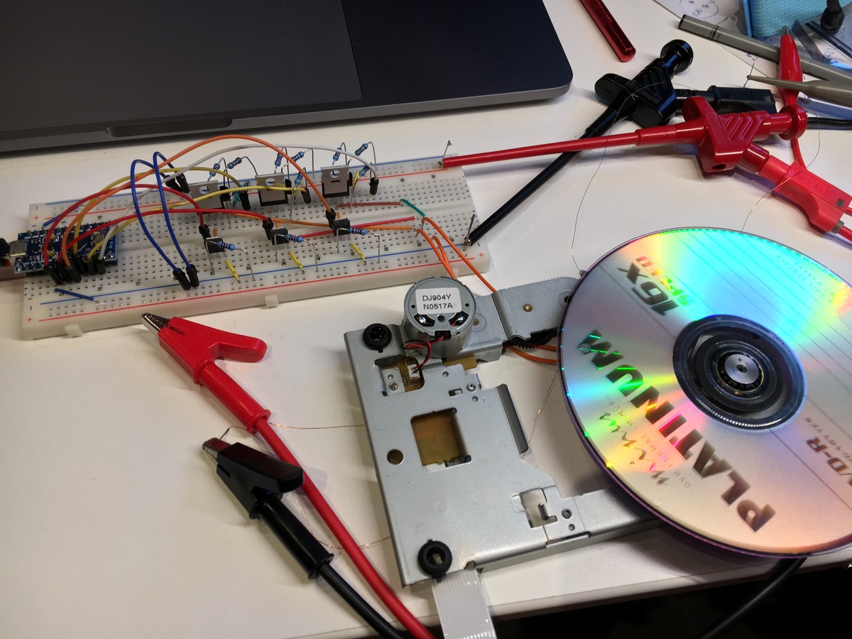

Wie ist denn im Vergleich dazu die Bitdichte pro Umdrehung bei einer CD/CD-ROM? Da gilt ja dasselbe, dass die nicht besonders viel Jitter haben dürfen. Demnach müsste die Ansteuerung eines CD-ROM-Motors ebenso genau sein. Und der ist bei mir wirklich nur mit den 3 Hallsensoren und den 3 Motorleitungen angeschlossen, da ist sonst keine "Magic" im Spiel.
Lese gerade nach, eine CD arbeitet sogar mit variabler Winkelgeschwindigkeit für maximale Aufzeichnungsdichte. https://de.wikipedia.org/wiki/Compact_Disc Ich finde als Standardgeschwindigkeit 1.2-1.4m/s bei einer Bitrate von 174kBit/s - Standard Audio-CD. Das wären 174.000 Bits auf 1.200mm oder 145 Bits/mm. Das sind 3683 dpi. Also ist die Auflösung einer Standard-CD 3x so hoch wie ein 1.200dpi Laserdrucker. Und damit ist ein entsprechende Ansteuerung eines CD-Motors wohl möglich, auch ohne die "HP-Tricks". Wäre also kein Muss, höchstens eine Vereinfachung, so würde ich das dann verstehen.
bei der CD/DVD hat man den Vorteil das der Laser immer Senkrecht draufleuchtet und nur die Entfernung per Focus ausgeglichen wird. Beim Spiegel hat man erstens das Problem das sich der Einfallwinkel ändert, was die Strahllänge stärker beeinflusst. Ich habe mal ein schnell gemalten Bild reingestellt. Wo ich kurz zeigen wollte, je weiter der Laser vom Objekt weg ist desto geringer fällt %tual diese Strahlverlängerung zw. 1. und 2. ins Gewicht, da sich der Winkel nicht so stark verändert, das hat den Vorteil das der Laserstrahl nicht so breiter wird. Wenn man hingegen eine geringe Entfernung der Strahlquelle wählt ändert sich die Strahllänge als auch der Winkel viel stärker der Strahl auf der Platine wird nach außenhin immer breiter wodurch man dann nicht mehr nur die Entfernung im Focus ausgleichen muss sondern auch die Strahlgeometrie. zw. Strahl 1 und 2 gebe es geringere Focusentfernungen und eine geringere Veränderung der Strahgeometrie allerdings muss der Aufbau präzister arbeiten können. Zwischen 3 und 4 hätte man größere Focusentfernungen zu überbrücken und zudem mehr Probleme mit der Strahgeometrie die man ggf. auch ausgleichen müsste. Eine Laständerung des Polygonmotors denke ich braucht man nicht einzuplanen wer bremst den das Ding per Hand ab? Selbst eine längere Hochlaufzeit wäre vertretbar, wenn man nur in sehr kleinen Schritten hochregelt.

Ich bin noch ein Bildchen schuldig - bezüglich meines "Jitters". Hat etwas gedauert, habe meine Entwicklung nach Atmel Studion 7.0 "umgesetzt" und da hat erstmal nichts mehr funktioniert :-( Habe mal einen schmalen Platinen-Streifen belichtet und geätzt. Der Rechte Rand ist der mit der Schere abgesäbelte Rand - der linke (gerade :-)) Rand ist der Ansatz des Lasers zu jeder Zeile. Belichtet mit 45 Zyklen pro Zeile (40 langt auch - bei Folien-Resist brauche ich bei ca 10 - 15 Zyklen)auf dünnem Bungart-Material. Vorschub theoretische 4800 dpi. Das dauert ca. 30 min. für eine Euro-Platine. Die Vorlage hatte ich noch von meinem letzten 5 mil-Versuch auf der SD-Karte. Zum Vergleich habe ich einen Calibration Ruler von meinem Billig-USB-Mikroskop mit eingescannt. Mit relaiv hoher Auflösung gescannt,damit sich das jeder wie er will skalieren kann. Gruß Dieter
#5216607
Sch..ade - vergessen, den Haken zu entfernen :-( Nachtrag: Ich lasse den Laser, knapp oberhalb der Laserschwelle, permanent "vorglühen" (auch für das Erkennen des Belichtungs-Startzeitpunktes).

Joachim schrieb: > Wenn der Drucker 1200DPI belichtet, dann hat der Polygonmotor eine > maximale Drehzahlabweichung von 1/10000 bzw. einen Gleichlauf von 99,99 > Prozent. Lese ich erst jetzt ... die exakte Abhängigkeit erschliesst sich mir (als Laie) jetzt nicht so direkt aber das ist doch wohl von der Drehgeschwindigkeit abhängig - oder? Je schneller, desto weniger machen sich z.B. 0,015% Drehzahlabweichung pro dpi bemerkbar. Deswegen drehen die neueren Teile ja auch so heftig schnell (nehme ich an). Je schneller das Teil dreht, desto schneller müssen auch die Sensoren und Aktoren sein - mit meinem aktuellen ATXMega bin ich schon bei ca. 3.500 U/min. an der Grenze des für mich machbaren.
Dieter F. schrieb: > Sch..ade - vergessen, den Haken zu entfernen :-( Ich erkenne immernoch keinen Jitter, sieht doch gut aus. Für Platinen ist doch die Drehzahl Wurst. Wenige Umdrehungen, wenige Wiederholungen (im besten Fall keine). Für Photoplots sieht das natürlich anders aus.
Guido B. schrieb: > Dieter F. schrieb: >> Sch..ade - vergessen, den Haken zu entfernen :-( > > Ich erkenne immernoch keinen Jitter, sieht doch gut aus. > Für Platinen ist doch die Drehzahl Wurst. Wenige Umdrehungen, > wenige Wiederholungen (im besten Fall keine). Für Photoplots > sieht das natürlich anders aus. Der etwas zittrige Rand könnte schon Jitter sein, im Bereich von 1-2mil, eher 1mil. Das ermöglicht aber immer noch bis 3-4mil runter zu belichten. 1mil auf 10cm wären etwa 0,025% Jitter.

Conny G. schrieb: > 1mil auf 10cm wären etwa 0,025% Jitter. Na, das deckt sich ja dann mit typischen Angaben: https://www.nidec-copal-electronics.com/e/catalog/polygon-laser-scanner/ptc30erg.pdf Wobei "mein" Jitter dann eher auf das Verarbeitungs-Delta zum auslösenden Trigger (Fotodiode) zurückzuführen sein dürfte.
#5219718
Conny G. schrieb: > Der etwas zittrige Rand könnte schon Jitter sein, im Bereich von 1-2mil, > eher 1mil. Das ermöglicht aber immer noch bis 3-4mil runter zu > belichten. > 1mil auf 10cm wären etwa 0,025% Jitter. Ziemlich sicher ist der zittrige Rand Jitter. Aber ich komme da auf etwas andere Werte. Nach etwas Pixelzählerei bin ich zum Ergebnis gekommen, dass das Bild mit 2400 DPI gescannt wurde (ein Hinweis wäre natürlich hilfreich gewesen). Der sichtbare Jitter bewegt sich um ca. 8 Pixel. Das entspricht 2400/8 = 300 DPI (>3mil). Ist ein guter Wert, aber damit kann man natürlich keine 5mil genau belichten. Wären bei 10cm dann >0,08%. Und außerdem ... Dieter F. schrieb: > Belichtet mit 45 Zyklen pro Zeile ... wurde eine Zeile also 45x belichtet. Bedeutet natürlich, dass der Jitter "geglättet" wird. Und zwar massiv. Im Prinzip sehen wir also an diesem Bild einen gemittelten Jitter über 45 Zeilen. Und dass er trotzdem noch relativ stark in Erscheinung tritt, bedeutet, dass er zwischen 2 einzelnen Zeilen sehr viel größer sein wird. Zusätzlich werden einzelne Ausreisser an Zeilen sicher noch weggeätzt. Durch den Jitter und das Glätten durch das x-fache "Overscannung" werden die belichteten Strukturen um den gemittelten Wert breiter. Und die Kanten werden natürlich auch unregelmäßiger und damit unschärfer belichtet. Vielleicht könnte daher der Eindruck entstehen, der Fokus wäre unscharf. Wenn ich mir aber die Fransen an der Linie anschaue, glaube ich eher der Fokus ist extrem gut und am maximal machbaren eingestellt. Dieter F. schrieb: > Joachim schrieb: >> Wenn der Drucker 1200DPI belichtet, dann hat der Polygonmotor eine >> maximale Drehzahlabweichung von 1/10000 bzw. einen Gleichlauf von 99,99 >> Prozent. > > Lese ich erst jetzt ... die exakte Abhängigkeit erschliesst sich mir > (als Laie) jetzt nicht so direkt aber das ist doch wohl von der > Drehgeschwindigkeit abhängig - oder? Je schneller, desto weniger machen > sich z.B. 0,015% Drehzahlabweichung pro dpi bemerkbar. Deswegen drehen > die neueren Teile ja auch so heftig schnell (nehme ich an). > > Je schneller das Teil dreht, desto schneller müssen auch die Sensoren > und Aktoren sein - mit meinem aktuellen ATXMega bin ich schon bei ca. > 3.500 U/min. an der Grenze des für mich machbaren. Meine Messungen haben ergeben, dass der Jitter mit steigender Drehzahl kleiner wird. Das hängt wohl auch damit zusammen dass eine Masse bei steigender Drehzahl "träger" wird. Bei 30.000 U/Min kann sich die Geschwindigkeit in einer Umdrehung nicht so stark verändern wie bei 3.000 U/Min. Das bringt uns aber nichts, weil unsere Zeit pro Pixel bei steigender Drehzahl ebenfalls kleiner wird. Prozentual bleibt der Jitter also ungefähr gleich. Die hohe Geschwindigkeit wird bei den Druckern auch genommen, um möglichst viele Seiten/Minute zu drucken. Technisch gesehen könnte die auch die Hälfte oder sogar ein Viertel sein, ohne dass das Gerät ungenauer wird. Es gibt aber eine Untergrenze der Drehzahl. Darunter wird das ganze instabil und der Jitter steigt etxrem und unkontrollierbar an. Bei mir und meinen HP4000 Einheiten war das unterhalb vonn 400Hz Zeilenfrequenz (= 4000 U/Min). Ich denke da steigt die Regelung des ICs aus. Man müsste dazu Werte in der Schaltung ändern, aber dazu bräuchte man Datenblätter zum IC. Dieter F. schrieb: > Wobei "mein" Jitter dann eher auf das Verarbeitungs-Delta zum > auslösenden Trigger (Fotodiode) zurückzuführen sein dürfte. Das kann ich natütlich nicht beurteilen. Daher denke ich, dass die Belichtungsergebnisse leicht in die Irre führen können. Eine Messung der Zeilen mit dem Oszi bringt Klarheit. Wir haben es mit 3 möglichen Faktoren zu tun, die direkt diesen Jitter erzeugen: 1. Der Motorjitter selbst (den wir hier suchen) 2. Der Jitter durch optische Facettenabweichungen (der ist immer da, aber für jede der einzelnen Facetten immer konstant). 3. Mögliche Latenzen in der Programmlaufzeit des Mikrokontrollers. Also die Zeit zwischen dem Zeilentrigger und dem Ansteuern der Laserdiode. Dummerweise überlagern sich nun alle 3 Faktoren, so dass man an einem reinen Ergebnistest unmöglich sagen kann, wo es herkommt. Da hilft nur Messen. Gruß Joachim

Joachim schrieb: > Ich stelle bei grober Zeitbasis mehrere Zeilenimpulse auf dem Bildschirm > dar, sagen wir mal 6. Getriggert ist auf den ersten. > Dann fahre ich horizontal zum 6. Impuls (das wäre dann z.B. genau eine > Umdrehung des 6-Facetten Polygons) und zoome mit der Zeitbasis rein. > Das ist alles. Ich gebe es zu - verstehe ich nicht :-( Wenn ich die Zeitbasis so einstelle dass ich z.B. 6 Flanken vom Laserimpuls (via Spiegel) auf dem Oszilloskop sehe, dann habe ich eine Zeitbasis von z.b. 2ms/Div. Bei 333 Zeilen/Sek. habe ich dann ca. (DS1054) knapp 7 Flanken im Fenster. Schaue ich mir die 6. Davon genauer an sehe ich die Signalform. Mehr aber auch nicht - wo kann ich denn da irgendwelchen Jitter erkennen? (Vorerst nur theoretisch ...)
#5222363
Sorry, ich habe das bei meinem Oszi fest so eingestellt. Es geht über Delay. Also der Triggerpunkt (an einer Flanke des Signals) wird quasi mit dem Delay (bei meinem TEK ist das dann das Poti für die Horizontalposition) nach links im Display verschoben. Ich weiss nicht wie das bei dem Rigol ist. Beim TEK ist es so dass die Triggermarke "T" 5 Impulse vor dem Impuls steht, den ich mir anschauen will. Die Ansichtsposition ist bei mir mit einem kleinen Dreieck markiert, das im Delay-Mode immer in der Mitte des Dsiplays steht. Ich kann nun also jeden beliebigen Impuls mit der Horizontalposition in die Bildschirmmitte ziehen und dann mit der Zeitbasis hineinzoomen. Ich sehe dann die Position des Signals zeitlich zum 5 Signale vorher getriggerten Signal. Wenn bei Dir das Signal wie angenagelt steht, dann wird wohl auch auf dieses getriggert (kein Delay). Dann stehen aber z.B. bei meinem TEK die Triggermarke "T" und das kleine Dreieck übereinander. Das dürfen sie für die gewünschte Messung natürlich nicht, sondern die Triggermarke "T" muss mit einem Pfeil nach links aus dem Display hinauszeigen. Gruß Joachim
#5222375
Unten wird bei mir auch die Verzögeungszeit zwischen "T" und dem Ansichtspunkt (kleines Dreieck) angezeigt. Hier 1,34ms.
#5223072
O.K., jetzt habe auch ich es kapiert :-) Das wackelt ganz ordentlich. Das Bild stellt es nicht korrekt dar. Die Sprünge bewegen sich im Bereich von manchmal bis zu 10 µs - i.d.R. so 4 - 6 µs. Bei 18 ms pro Umdrehung sind das fast 0,06 % pro Umdrehung bzw. knapp 0,01% pro Linie. Bei ca. 20 cm (vereinfacht) pro Linie sind das 0,02 mm Jitter also ungefähr 1 mil - wenn ich richtig rechne. Um den Impuls zu erkennen habe ich eine ISR - welche immer den gleichen Code (ohne Verzweigungen etc.) abarbeitet. Davon kann also kein weiterer Jitter (bei 32 MHz Takt auch nicht merkenswert durch die Flankenerkennung) kommen. Gruß Dieter
Dieter F. schrieb: > Bei ca. 20 cm (vereinfacht) pro Linie sind das 0,02 mm Jitter also > ungefähr 1 mil - wenn ich richtig rechne. Dann lag ich mit der Schätzung von 1-2mil gar nicht so schlecht. Ich hatte mich da am Lineal in Deinem Foto orientiert, auf dem sind 0.1mm abgedruckt (4mil) und die zittrige Kante schien maximal die Hälfte davon zu sein. D.h. was die erzielbare Auflösung für die Platinen angeht: - 1-2mil Jitter - mind. 1-2mil Überbelichtung durch Den Fokus, bei Polygonspiegel wg. variabler Distanz eher noch mehr Damit hast auf beiden Seiten einer Leiterbahn 2mil Jitter plus 2mil Fokusunschärfe = bis zu 4mil insgesamt. Damit wäre das kleinste, was sicher belichtbar ist 8mil, von denen bleiben dann noch ca. 3-4mil übrig. Die Fokusunschärfe kann man durch Zugabe von extra Pixeln an allen Kanten verbessern (ich gebe je nach Auflösung 1-1.5mil dazu), dann gehen noch bis 6mil von denen 3mil übrig bleiben. Allerdings ist das Limit der Zugabe der Zwischenraum zwischen den Leiterbahnen, dort müssen ja noch 2-3 belichtete Pixel übrig bleiben, damit die Belichtung auch klappt - bei mir geht das nicht mit 1 Pixel, es müssen mind. 2 Bahnen sein. Wobei das mit Mehrfachbelichtung (Du machst ja 40-45 Runden) weniger ein Problem ist, ich fahre ja nur einmal drüber. Bei einer Spirale von 6mil gehen noch 2mil Zugabe (1mil auf jeder Seite), dann ist der Zwischenraum noch 4mil. Der Jitter nimmt Dir von den ca. 5mil (trotz Zugabe gehen bei mir noch 1-2mil weg) nochmal 2-3, damit wird es schon kritisch. Also falls Du das noch nicht gemacht hast könntest Du diese Zugabe machen, damit kommst Du noch einen großen Schritt weiter, von 8 auf 6mil. In Python übrigens ziemlich einfach:

Conny G. schrieb: > denn dann mit einem 3D-gedruckten Stempel auf > einen 3D-gedruckten Körper pressen und kleben mit Epoxy-Kleber. So ähnlich stelle ich mir das auch vor :-)
Werner H. schrieb: > Wenn der Spiegelkörper aus Messing wäre könnte ich den kräftig > versilbern (ca 0,1 mm Silberauflage), so das er danach noch poliert > werden kann. Problem sehe ich bei der Herstellung des Körpers, der darf > auch aus Plastik sein, könnte aber beim Polieren Probleme machen > (wärme). Wäre doch mal einen Versuch wert das mit 3D-Druck zu versuchen. 3D Drucken mit 0.04mm Lagen, schmirgeln/polieren, versilbern, polieren. Manche Materialien halten auch bis 80 oder 100 Grad stand bevor sie weich werden. https://extrudr.eu/products/copy-of-extrudr-green-tec-white 110 Grad, das habe ich da. Druckt sich auch recht gefällig, anders als andere High-Temp Materialen, die in verschiedener Art "zickig" sind. Es gibt auch 3D Druck Services, die Metalle drucken, da ist Messing sicher dabei. Die https://www.shapeways.com/materials/brass meinen: Accuracy 0.125mm Jetzt kommt es darauf an, wenn die Fläche 0.125 abweicht aber in sich homogen ist in der Krümmung, dann wäre das ok. Genauer als 0.1mm ist bei 3D Druck aber kaum zu erreichen. Oder man versucht es mit Harz/UV-Druck, die können noch etwas mehr. High Definition Acrylate, das sieht vielversprechend aus. https://www.shapeways.com/materials/high-definition-acrylate 0.1mm auf 100mm. Oder gleich Alu. Aber mit 0.2mm sieht das aus als wäre das deutlich gröber von der Auflösung.
#5223442
Conny G. schrieb: > Wäre doch mal einen Versuch wert das mit 3D-Druck zu versuchen. > 3D Drucken mit 0.04mm Lagen, schmirgeln/polieren, versilbern, polieren. Das ist - glaube ich - nicht sinnvoll. Mal abgesehen davon, wie Du das versilbern willst ... Conny G. schrieb: > dann mit einem 3D-gedruckten Stempel auf > einen 3D-gedruckten Körper pressen und kleben mit Epoxy-Kleber. > Der 3D-gedruckte Körper hätte dann diese Parabol-Form und wäre auf 0.1mm > genau, das 1mm dicke Edelstahl würde die Unebenheiten ausgleichen, der > Epoxykleber die Zwischenräume füllen, die ich im 3D-Druck habe von 0.0x > mm. Das wäre auch mein Weg. Dann egalisieren sich kleine Unebenheiten.
Dieter F. schrieb: > Conny G. schrieb: >> Wäre doch mal einen Versuch wert das mit 3D-Druck zu versuchen. >> 3D Drucken mit 0.04mm Lagen, schmirgeln/polieren, versilbern, polieren. > > Das ist - glaube ich - nicht sinnvoll. Mal abgesehen davon, wie Du das > versilbern willst ... Werner sagt er kann das :-))

Soo, ich mach mal nen kleinen Versuch mit einer Parabolform und verspiegeltem Kunststoff. Habe mal zum Test verspiegeltes Polystyrol und Plexiglas bestellt. Im Inkscape habe ich mir mal schnell eine Parabel mit einer Breite von 210mm und einem Brennpunkt in Höhe der vorderen Abschlusskante konstruiert. Das ganze mit dem Laser aus 4mm dickem Sperrholz ausgeschnitten. Die Form hat L 230 x H 62 x B 20mm Das wird nun noch mit Holzkleber zusammengepappt und wenn er hier ist, werde ich versuchen den verspiegelten Kunststoff unter Zuhilfenahme von etwas Warmluft in die Form zu kleben. Für einen ersten Grundlagenversuch sollte das mal reichen. Auch wenn es keine optische Qualität ist, es geht schnell und ich weiss dann ob es Sinn amcht, da mehr Geist reinzustecken. Gruß Joachim
Joachim schrieb: > Ein Gedanke wäre ein gefräster, geschliffener und selbst polierter > Aluminiumspiegel. Genau das werde ich angehen. Was für eine Alu Legierung wäre hier ratsam?
Bülent C. schrieb: > Was für eine Alu Legierung Ohne Kupfer, am besten reines Alu.

Also bevor ich einen teuren Aluspiegel anfertigen lasse, würde ich erstmal einen Grundlagenversuch machen. Aus Erfahrung war ja bei allen Techniken bisher immer ein böser Haken dabei. Vor allem die Strahlführung und eventuelle Verzerrungen durch das "Verkippen" der Anordnung machen mir noch Sorgen. Ich befürchte nämlich, dass ein Bogen gescannt wird und keine Gerade, wenn der Laser schräg auf den Spiegel trifft. Es geht jetzt zunächst nicht um die perfekte Ebenheit des Spiegels, sondern um die Eigenschaften des Strahlverlaufs und die Geometrie der Scanlinie. Das kann ich mit dem Billigaufbau nachstellen. Habe gesehen, Conny G. hat ja schon vor einem halben Jahr einen Testspiegel mit Spiegelfolie aufgebaut. Leider konnte ich jetzt keinen Erfahrungsbericht dazu finden. Gruß Joachim
Ich habe heute mal den Test gemacht die Korrekturlinsen (Samsung ML2571) aus dem Drucker zu verwenden. Tatsächlich nehmen die nur sehr wenig Leistung vom Strahl weg. Also werde ich die entsprechenden Träger fertigen und die verwenden. Nun mache ich noch mal einen Spiegelträger für den Polygon, diesmal justierbar, werde ja sehen ob das klappt. Auf jeden Fall aber werde ich den Spiegel mittels Stepper antreiben, damit umgehe ich die Syncronisation und die Steuerung wird einfacher. Als Kontroller kommt ein, weil mehrere vorhanden, PIC30F4013 zum Einsatz.
Joachim schrieb: > Ich befürchte nämlich, > dass ein Bogen gescannt wird und keine Gerade, wenn der Laser schräg auf > den Spiegel trifft. Also wenn man mal die Achsen wie folgt definiert: X sei die Laser-Rotationsrichtung, Y der Zeilenvorschub und Z die Richtung aus der der Laser auf die Platine trifft. Dann wäre das Vorhaben die Y-Differenz in der Laserführung auf ca. 10-15mm zu begrenzen. Der Laser würde ja von oben nach unten strahlen, dort auf den Polygonspiegel treffen, nach oben auf den Parabolspiegel reflektiert werden und von dort auf das Material. Ich habe das gerade mal kurz in einer Skizze gebaut und käme da auf eine Versatz von 8mm. Von der Seite betrachtet bliebe der Winkel am Galvospiegel immer gleich, d.h. der Strahl würde auch immer im gleichen Abstand zum Rand des Parabolspiegels auftreffen. So bliebe auch in Richtung der X-Achse der Winkel immer gleich und da die beiden Spiegel immer parallel sind würde der Strahl seine Richtung hier beibehalten. Demnach könnte das Ergebnis eigentlich nur eine Linie auf dem Material sein und wäre kein Bogen. Hab ich da jetzt einen Denkfehler? EDIT: Ja, ich habe einen Denkfehler! Und zwar ändert sich die Strecke Polygonspiegel - Parabolspiegel je nach X-Koordinate wo der Laser auf dem Parabolspiegel auftrifft. Demnach ändern sich auch das Y wo der Laser auf dem Spiegel auftrifft und gemäß Strahlensatz skaliert dieser Versatz auch weiter vom Parabolspiegel zur Platine. D.h. je größer der Abstand von Platine zum Parabolspiegel ist desto größer wird dieser Bogen. Den Bogen müsste man aber rechnerisch bei der Erstellung der Belichtungspixel berücksichtigen können und könnte sich auch einen Bogen aus der Vorlage zur Belichtung nehmen. Theoretisch müsste das eine Projektion der Parabel des Parabolspiegels sein....
#5226294
Conny G. schrieb: > Und zwar ändert sich die Strecke Polygonspiegel - Parabolspiegel je nach > X-Koordinate wo der Laser auf dem Parabolspiegel auftrifft. Das war auch mein Gedanke. Der Weg des Strahl zum Rand der Parabel ist doppelt so lang wie der zum Scheitel der Parabel. Jeder Millimeter, den Du den Strahl aus der Senkrechten zum Scheitel der Parabel bringst, wird den Strahl am Parabelrand um 2 Millimeter versetzen. Also wäre die Abweichung am Formatrand 2mal der Abweichung des Strahls aus der Senkrechten. Bei 50mm Weg Drehspiegel - Parabelscheitel und einem geschätzten 3mm Strahl müsste der Spiegel 2mm "aus dem Weg" sein. Dann kommt der Strahl gerade noch so vorbei. Das wäre dann ein Einstrahlwinkel auf die Parabel von ca. 2,3 Grad. Da Eintrittswinkel = Austrittswinkel kommt der Strahl mit 4,6 Grad zum Eintrittsstrahl zurück und läuft daher 4 Millimeter vor dem ursprünglichen Laserspot auf dem Drehspiegel vorbei. Die Bogenverzerrung am Formatrand wäre dann schon 2mm (4mm Versatz am Rand der Parabel abzüglich 2mm Versatz am Scheitel der Parabel). 2mm auf 200mm Linienbreite. Das ist schon ziemlich blöd. Ich habe mir schon überlegt, eine halbe Parabel zu nehmen. Die müsste dann natürlich mindestans doppelt so tief sein, also quasi eine halbe >400mm Parabel für 200mm Formatbreite. Der Brennpunkt wäre dann >100mm und man würde wegen des größeren Abstands an Fokus verlieren. Aber man könnte dann exakt senkrecht seitlich in den Spiegel strahlen. Also der Scheitel der Parabel sitzt dann knapp seitlich über dem äußeren Formatrand und der Drehspiegel ebenfalls knapp neben dem Formatrand. Der Drehspiegel würde dann nur noch 45 Grad "aktiven" Drehbereich haben, anstatt 90 Grad Rotordrehung bei der vollen Parabel. Statt 3/4 der Motordrehung wären dann 7/8 der Drehung nutzlos. Ist zwar auch blöd, aber dafür hätte man Null Verzerrungen. Aber: Die Anforderung an die Genauigkeit steigt an. Je kleiner das Segment der Parabel ist desto stärker wirken sich Formabweichungen des Spiegels aus. Nochwas zum "Galvo": Ein Galvo wird für den Parabelaufbau nicht funktionieren, denn die Auslenkwinkel der Galvos sind mit maximal 80 Grad optischem Winkel zu klein (40 Grad mechanischer Drehwinkel des Rotors). Beim Vollparabel-Aufbau braucht man aber 180 Grad optischen Auslenkwinkel, also 90 Grad Rotordrehung. Am einfachsten wäre also ein Drehspiegel, der volle Umdrehungen macht. Wie gesagt, ein Haken ist immer dran.. Gruß Joachim
#5226358
Ist der Vorteil eines Parabolspiegels nicht, das die Strahlen vom Brennpunkt zur Fläche immer gleich lang sind und immer Senkrecht auf die Fläche auftreffen? (Perfekter Aufbau vorausgesetzt). Der Aufbau wie in Connys Bildern ist schon richtig. Der Laser verläuft aufgrund der gleichen Strahllänge bis zur Fläche auf einer Geraden. Nur auf dem Spiegel macht er eine Kurve. Am Scheitelpunkt ist der Laserpunkt ganz Vorne und je weiter es nach außen geht, desto weiter wandert er auf dem Parabolspiegel weg vom Laser. Kritisch beim Parabolspiegel Aufbau sind 3 Dinge: - Der Parabolspiegel muss exakt sein, sonst wird es keine Gerade - Der drehende Spiegel muss sich genau um den Punkt drehen, an dem er den Laser Reflektiert - Der drehende Spiegel muss exakt im Brennpunkt des Parabolspiegels sein. Je genauer man das alles hin bekommt, desto besser das Ergebnis. Das schwierigste dürfte der Parabolspiegel sein. Den Rest kann man durch Messungen und eine intelligent gelöste Mechanik leicht einstellen. Als drehenden Spiegel könnte man dann entweder ein Galvo oder eine längs halb geschnittene Welle auf einem Motor, bei der die Schnittfläche hochpoliert wird (Von Vorne auf die Welle geschaut, ein rotierendes "D"). Joachim schrieb: > Nochwas zum "Galvo": > Ein Galvo wird für den Parabelaufbau nicht funktionieren, denn die > Auslenkwinkel der Galvos sind mit maximal 80 Grad optischem Winkel zu > klein (40 Grad mechanischer Drehwinkel des Rotors). > Beim Vollparabel-Aufbau braucht man aber 180 Grad optischen Der Drehwinkel ist doch letzten Endes Egal. Je kleiner Der Winkel, desto größer muss nur der Aufbau werden um eine bestimmte Fläche abzudecken.
Joachim schrieb: > Nochwas zum "Galvo": > Ein Galvo wird für den Parabelaufbau nicht funktionieren, denn die > Auslenkwinkel der Galvos sind mit maximal 80 Grad optischem Winkel zu > klein (40 Grad mechanischer Drehwinkel des Rotors). > Beim Vollparabel-Aufbau braucht man aber 180 Grad optischen > Auslenkwinkel, also 90 Grad Rotordrehung. > Am einfachsten wäre also ein Drehspiegel, der volle Umdrehungen macht. Kein Galvo, aber ein Galvospiegel als Drehspiegel, statt eines Polygonspiegel. Das ist quasi ein 2-facettiger Polygonspiegel, wobei ich noch nicht geprüft habe ob die Rückseite des Galvo verspiegelt ist, ich glaube nicht. Und zwar aus folgender Überlegung: Die maximale Auslenkung, die ich mit einer Facette eines Polygonspiegels erzielen kann endet dort, wo die nächste Ecke einer Facette den Laser trifft, dann springt der Laser von einer Seite zur anderen. Bei einem Polygonspiegel mit 4 Facetten (Quadrat) z.B. wäre die maximale Auslenkung dort, wo die Ecke des Quadrats oben beim Laser vorbeikommt, dann springt die Auslenkung des Lasers von 90 grad nach links (Drehrichtung Uhrzeigersinn) nach 90 rechts. Bei mehr Facetten nimmt der Winkel ab und für die gleiche Breite von Platine muss dann der Parabolspiegel weiter weg. Bei 90 Grad würde der Parabolspiegel genau auf einer Linie mit dem Drehpunkt des Polygonspiegels liegen. Bei 6 Facetten habe ich schon 60 Grad als maximale Auslenkung und der Parabolspiegel muss ein gutes Stück nach oben. Also dachte ich mir - auch weil ich mal mit dem CD-Rom Motor versuchen wollte - ich nehmen einfach 2 Facetten bzw. einen Galvo-Spiegel (der liegt hier schon rum).
Joachim schrieb: > Ist zwar auch blöd, aber dafür hätte man Null Verzerrungen. > Aber: Die Anforderung an die Genauigkeit steigt an. > Je kleiner das Segment der Parabel ist desto stärker wirken sich > Formabweichungen des Spiegels aus. Das ist eine gute Idee, dann sitzt die Belichtungsinstallation einfach auf der Seite und die Platine wird daneben vorbeigezogen. Das gefällt mir. Aber die Präzision des Spiegels muss in jedem Fall "optisch" sein, damit man auf 10cm (Breite einer Platine) eine Genauigkeit von 1mil und kleiner hinbekommt. Also mein Favorit wäre sich das von einem Hersteller für optische Spiegel machen zu lassen oder welche Dinge es da auch immer geben könnte. Da ist nur die Frage, ob man da 1 Stück bezahlen kann. Das ginge nur, wenn es mit einem Verfahren hergestellt wird, wo man 3D-Daten einschickt und die können es "einfach rauslassen" wie bei einem 3D-Drucker. Sobald sich da jemand hinsetzen muss und eine Maschine einrichten hätte man von den Kosten her verloren, dann kostet es viele 100 Euro.

Robin schrieb: > Ist der Vorteil eines Parabolspiegels nicht, das die Strahlen vom > Brennpunkt zur Fläche immer gleich lang sind und immer Senkrecht auf die > Fläche auftreffen? Ja genau darum gehts. Nur ist dummerweise der Abstand vom Brennpunkt zur Spiegeloberfläche nicht immer gleich und somit bekommt man bei seitlicher Einstrahlung eine Bogenverzerrung. Um das auszugleichen, müsste der Parabolspiegel dreidimensional sein. Wir reden hier aber aufgrund der Machbarkeit von einem zweidimensionalen Spiegel. Conny G. schrieb: > wobei ich noch nicht > geprüft habe ob die Rückseite des Galvo verspiegelt ist, ich glaube > nicht. Nein, sicher nicht. Kann ich aus Erfahrung sagen :-) Vergiss das mit den 2 Facetten. Du kommst in Teufels Küche damit. Wenn die facetten nicht exakt parallel zueinander stehen, bekommst Du Zeilensprünge in die Ausgabe. Zudem muss ein zweiseitiger Spiegel exakt gerade auf der Motorachse sitzen (und damit meine ich im Millirad-Bereich). Sonst hast Du ebenfalls Zeilensprünge. Bei nur einer Spiegelseite spielt das alles keine große Rolle und macht das Leben viel einfacher :-) Fritz R. schrieb: > Im Endeffekt habe ich im Moment > ein HP Gehäuse mit einem eingebauten Kyocera Polygon-Motor. Du meinst aus einem Kyocera-Drucker? Welche Daten erreichst Du damit? Hätte ich ein Polygon gefunden, welches von Haus aus genauer ist und einfacher anzusteuern hätte ich mich natürlich nicht mit den HP-Einheiten herumgeplagt. Und wie gesagt: So ganz zufrieden bin ich noch nicht damit. Ich komme nicht unter 200ns Jitter. Das ist mir noch zuviel und 3x mehr als die Einheit im originalen Drucker schafft. Um meine 600 DPI zu schaffen brauche ich einen maximale Jitter von 100ns. Das entspricht bei mir 1/2 Pixel bzw. plus/minus 1/4 Pixel erlaubte Abweichung. Fritz R. schrieb: > also Platine dreht sich > unterm Laser Das Gedankenspiel habe ich auch schon durch. Es gibt da irgendwo auch ein Youtube Video, wo es ähnlich ist. Nur haben die den Laserkopf wie an einem Propeller über der Platine rotieren lassen, die langsam vorgeschoben wird. Auch nicht dumm. Die Rotation der Platine geht sicher auch. Ich habe mich aber nicht weiter darum gekümmert, weil meine Wunschformate den Drehteller riesig machen würden und meine gewünschten Geschwindigkeiten den Teller in eine Zentrifuge verwandeln würden :-) Gruß Joachim
Joachim schrieb: > Nur ist dummerweise der Abstand vom Brennpunkt zur Spiegeloberfläche > nicht immer gleich und somit bekommt man bei seitlicher Einstrahlung > eine Bogenverzerrung. Um das auszugleichen, müsste der Parabolspiegel > dreidimensional sein. Wir reden hier aber aufgrund der Machbarkeit von > einem zweidimensionalen Spiegel. Bei einem per 3D-Druck oder CNC-Fräsung hergestelltem Spiegelkörper sollte doch auch ein dreidimensionaler Spiegel mit Korrektur der Bogenverzerrung ohne großen Mehraufwand möglich sein. Zumal das hier ja nur ganz wenige Grad sind.
#5226614
Joachim schrieb: > Ja genau darum gehts. > Nur ist dummerweise der Abstand vom Brennpunkt zur Spiegeloberfläche > nicht immer gleich und somit bekommt man bei seitlicher Einstrahlung > eine Bogenverzerrung. Um das auszugleichen, müsste der Parabolspiegel > dreidimensional sein. Wir reden hier aber aufgrund der Machbarkeit von > einem zweidimensionalen Spiegel. Aber berechnet man sich den Spiegel nicht genau so, dass das der Fall ist? Egal ob 3D oder 2D, der Geometrische Aufbau der Laserstrecke ist bekannt und kann berechnet werden. Wenn du dir die Bilder von Conny noch mal anschaust. Auf dem von Vorne hat der Laser immer eine Strecke von 125mm bis zur Fläche (Vorausgesetzt die Drehachse der Spiegelfläche ist genau im Brennpunkt). Durch den Festen Winkel des Laserstrahls und der Konstanten Stecke muss auch die Ablenkung Konstant sein, so das der Laser auf der Projektionsfläche einer Linie Folgen. Oder etwa nicht?
#5226999
Robin schrieb: > Oder etwa nicht? Ich werde in ein paar Tagen mein Testmuster haben und dann sehe ich es ja selbst. Da brauche ich jetzt nicht zu spekulieren, zumal es hier keinen Spezialisten zu geben scheint, der das klar sagen kann. Meine Meinung bleibt im Moment eben, dass es NICHT geht. Gerd E. schrieb: > Bei einem per 3D-Druck oder CNC-Fräsung hergestelltem Spiegelkörper > sollte doch auch ein dreidimensionaler Spiegel mit Korrektur der > Bogenverzerrung ohne großen Mehraufwand möglich sein. Puuh.. Einen lasertauglichen 3D-Hohlspiegel mit "Taschengeldbudget" herstellen? Ohne großen Mehraufwand? Na dann mach doch mal jemand! Die meisten Leute bekommen schon die Krise, wenn sie nur ihren alten Schrank abschleifen sollen. Und hier geht es um Präsisionsoptik. Man sollte nicht vergessen, dass es hier um Hobbyprojekte geht. Aber wenn sich hier jemand findet der so einen Spiegel für 100-200 Euro oder so fix und fertig herstellt, bin ich nicht abgeneigt :-) Gruß Joachim

Conny G. schrieb: > Habe dort mal angefragt, bin gespannt. Ja, ich auch :-) Kurzer Statusbericht: Ich habe heute meine Spiegel bekommen und mal einen quick-and-dirty Test gemacht. Die verspiegelte Polystyrolplatte ist weit entfernt von optischer Qualität. Sie ist sicher besser als Spiegelfolie, weil sie 1mm stark ist und daher eine gewisse Formstabilität hat. Aber immer noch zu dünn. Sie verzieht sich sehr leicht. Der Vorteil ist, sie schmiegt sich schön leicht an die Form an. Ich habe sie einfach mit doppelseitigem Klebeband in die Form geklebt. Problematisch ist, dass das Material sehr leicht dazu neigt, entlang der Schmalseite zu wölben. Ein kurzer Test mit Laser und einem Galvo zeigte, dass der Strahl durch die seitliche Wölbung stark wegwandert. Die gescannte Linie wird dadurch "verbeult". Eine prinzipielle Bogenverzerrung konnte ich noch nicht sehen. Da hat Robin vielleicht doch Recht. Aber wegen den starken Verzerrungen des Spiegels und dem losen Aufbau war es auch schwierig zu sehen. Da muss ich doch was stabileres aufbauen. Ein Punkteraster gescannt zeigte nach außen hin noch etwas größere Abstände . Woher das kommt weiss ich noch nicht. Entweder war ich nicht korrekt im Brennpunkt oder der 1mm Auftrag der Polystyrolplatte verändert die Parabelform. Neben der Polystyrolplatte habe ich mir auch verspiegeltes Plexiglas besorgt. Das sieht um Klassen besser aus! Man sieht keine Verzerrungen. Wie ein richtiger Glasspiegel. Einziger Nachteil: Es ist rückseitig verspiegelt, eben wie Glas. Also kein Oberflächenspiegel. Man wird also mit dem Laser eine Doppelbrechung bzw. ein Geisterbild bekommen. Inwieweit das bei der Platinenbelichtung ein Problem ist, weiss ich nicht. Sollte die verkippte Anordnung keine Verzerrung verursachen, dann kann man das Geisterbild abdecken, denn es würde beim Verkippen zur eigentlichen Linie versetzt sein. Die Rückseitenverspiegelung könnte aber auch einen Vorteil darstellen. Denn die Spiegelfläche liegt dann exakt an der Parabelform an und trägt nicht auf. Und das Plexiglas ist 3mm dick. Dünner habe ich es nicht gefunden. Hat natürlich den Vorteil dass es sich nicht so leicht in sich verzieht. 3mm biegt man nicht schnell mal eben von Hand durch. Es wird wohl nur gehen, wenn ich das Material warm mache (Temperatur?). Aber was dann wieder passiert, wissen die Götter. Vielleicht zerbröselt beim Biegen auch die Spiegelschicht oder es wird zu warm und gibt wieder ungewollte Verformungen. Da ist noch Experimentierpotenzial vorhanden :-) Gruß Joachim
Das sieht aber schon mal eine Kategorie besser aus als mein Versuch mit Spiegelfolie!
#5227738
Joachim schrieb: > Ich habe sie einfach mit doppelseitigem Klebeband in die Form geklebt. Das ist Dir wirklich gut gelungen. Joachim schrieb: > Ein kurzer Test mit Laser und einem Galvo zeigte, dass der Strahl durch > die seitliche Wölbung stark wegwandert. Die gescannte Linie wird dadurch > "verbeult". Das ist der Grund, warum ich keinen "Schnelltest" wage. Joachim schrieb: > Eine prinzipielle Bogenverzerrung konnte ich noch nicht sehen. Diese wird sich - wenn korrekt ausgeführt - mit hoher Wahrscheinlichkeit auch nicht wesentlich einstellen. Fritz R. schrieb: > Das Prinzip ist ähnlich eines CD-Brenners, also Platine dreht sich > unterm Laser, welcher darauf immer größere Kreise belichtet indem er > seitlich verfahren wird. Vorteil wäre einfache Konstruktion, nur eine > Rotationsachse und eine welche den Laser verschiebt, und zumindest in > der Mitte 100% Ausnutzung der Laser-Zeit zum Belichten. > Die Drehzahl der "Platinentellers" kann so gewählt werden, das ein > Umlauf zum Belichten reicht, das Berechnen der Pixeldaten ist vermutlich > etwas schwieriger, sollte aber zu schaffen sein. Da habe ich auch schon mal drüber nachgedacht - es aber wieder verworfen. Das Video von dem Russischen Staatsbügre kenne ich auch - interessant, aber nicht "Zielführend". Rund ist - denke ich - keine Option. Ich sehe keinerlei Vorteile - eigentlich nur Nachteile. Aber wenn Du Vorteile - z. B. gegenüber Connys Lösung - kennst, dann heraus damit :-). Aber grundsätzlich schön, wieder mal was von Dir zu Lesen. Bülent C. schrieb: > Genau das werde ich angehen. Was für eine Alu Legierung wäre hier > ratsam? Ehrlich geschrieben - keine Ahnung. aber ich stelle mir das nicht ganz so einfach vor. Hast Du CNC-Erfahrung? Kannst Du eine Parabel fräsen / lasern / ... ? Und das ohne "Stufen" - sondern "übergangslos". Da habe ich (als Laie) so meine Zweifel. Ich bin auf jeden Fall gespannt, was hier so herauskommt ... Mein Weg wird auf jeden Fall auch der halbierte Spiegel sein - etwas anders ist nicht sinnvoll (aus meiner Sicht).

Dieter F. schrieb: > Mein Weg wird auf jeden Fall auch der halbierte Spiegel sein - etwas > anders ist nicht sinnvoll (aus meiner Sicht) Bitte nicht falsch verstehen - das meine ich nur in Bezug auf die Frage "ganzer oder galber Spiegel".

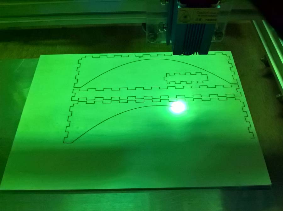

Joachim schrieb: > Ein kurzer Test mit Laser und einem Galvo zeigte, dass der Strahl durch > die seitliche Wölbung stark wegwandert. Die gescannte Linie wird dadurch > "verbeult". > Eine prinzipielle Bogenverzerrung konnte ich noch nicht sehen. Da hat > Robin vielleicht doch Recht. Aber wegen den starken Verzerrungen des > Spiegels und dem losen Aufbau war es auch schwierig zu sehen. > Da muss ich doch was stabileres aufbauen. > Ein Punkteraster gescannt zeigte nach außen hin noch etwas größere > Abstände . Woher das kommt weiss ich noch nicht Da ihr so "voranprescht" überlege ich auch etwas. Mich wundert, dass der Strahl mit Galvo "wegwandert". Hast Du eine Parabel oder einen Kreisbogen gelasert? Bei der Parabel dürfte der Strahl eigentlich nicht "wegwandern". Kannst Du bitte mal erklären, was Du unter der "prinzipiellen Bogenverzerrung" verstehst? Das würde mich sehr interessieren. (Meine Grafik-Karte ist abgeraucht und ich sitze an einem anderen Rechner - daher als Gast)
Beitrag #5229888 wurde von einem Moderator gelöscht.
#5230317
Dieter F. schrieb: > Hast Du eine > Parabel oder einen Kreisbogen gelasert? Hat sich erledigt - hätte mal genau lesen sollen. Du schreibst ja Parabel - sorry.

Ich habe auch einen Versuch gemacht, das 3mm dicke Spiegelplexiglas in eine Parabelform zu kleben. Ist bisher nicht erfolgreich. Starkes doppelseitiges Klebeband geht nicht. Ich habe den Plexiglasstreifen mit der Heissluftpistole erwärmt und er liess sich schön in die Form biegen. Leider bleibt die Materialspannung so hoch, dass die Klebekraft des Klebebands nicht ausreicht. In der Mitte, also am Scheitelpunkt, und an den äußeren Enden der Parabel hebt sich das Plexiglas wieder ab. Bei mir ist die Form aber ein Hohlkasten und die Klebung nur 2 Streifen zu je 4mm. Das reicht definitiv nicht. Es muss vollflächig sein. Ich wollte das Plexiglas auch nicht über den Punkt hinaus erhitzen, wo es eventuell wellig wird. Einzig positiv: Die Verspiegelung scheint das Biegen gut überlebt zu haben. So ganz einfach ist es also doch nicht. Aus der Erfahrung sind mir folgende Gedanken gekommen: 1. Der Spiegelstreifen muss möglichst breit sein, um seitliche Verzerrungen und Verdrehung des Materials zu vermeiden. 20mm Breite ist wohl noch zu schmal. Ich denke je breiter der Streifen (vielleicht 30-40mm?) desto eher hat man in der Mitte einen Bereich, wo das Material nicht verzogen ist. 2. Das Material muss dick sein (3mm) um längs der Parabel keine Knickstellen oder Wellen zu bekommen. Die Form muss in erster Linie aus der Materialbiegung selbst kommen. Das dicke Material gleicht das am besten aus. Die Stützform soll wirklich nur als Befestigung dienen. Zu dünnes Spiegelmaterial gibt Wellen, weil sich Schwankungen in der Materialstärke und auch Formabweichungen in der Grundform sofort durch das Material "durchdrücken". 3. Das Kleben müsste wohl mit einem Klebstoff erfolgen, der nicht zu stark härtet und dadurch keine Spannungen produziert. Am besten wäre ein Klebstoff, der leicht elastisch bleibt. Auf keinen Fall glashart. Vielleicht Epoxidharz mit mehr Härterzusatz. Das bleibt weicher. Ja ich weiss, klingt paradox. Aber mischt man z.B. UHU Endfest 300 statt 1:1 mit 1:2 Binder:Härter bleibt es zäh. So dass man mit dem Fingernagel Dellen hineindrücken kann, nachdem es ausgehärtet ist. So treten am Spiegel nachher keine punktuellen Spannungen durch Schrumpfung des Klebers auf. Man bräuchte zum Einen die Parabelform aus 30-40mm breitem Holz gefräst (oder aus mehreren Platten als Sandwich) und zum anderen eine Gegenform, welche die Materialstärke des Spiegels berücksichtigt. Gedacht habe ich mir den folgenden Ablauf: - Die Form mit dem Klebstoff dünn einstreichen. - Den Spiegel erwärmen, so dass er sich in die Form biegen lässt. Man kann ihn ohne Klebstoff zunächst in die Form "vorbiegen". Nach dem Erkalten behält er die Form zu 80% bei. Den Rest kann man nachher auch kalt biegen. - Ein weiches dämpfendes Material z.B. 1mm dünne PE-Schaumfolie zwischen den Spiegel in der Parabel und der Gegendruckform einlegen. - Alles sehr fest zusammmenspannen und den Kleber aushärten lassen. - Eventuell das ganze bei 60-70 Grad im Ofen härten. Das würde vielleicht das Material noch besser in die Form schmiegen und der Kleber würde auch schneller härten. Ich denke es sind viele Versuche und Misserfolge nötig, bis man mal ein Verfahren hat, um brauchbare Ergebnisse zu bekommen. Aber ich denke schon dass es machbar ist. Gruß Joachim
Joachim schrieb: > Ich habe den Plexiglasstreifen mit der Heissluftpistole erwärmt und er > liess sich schön in die Form biegen. Das klingt doch vielversprechend. > Leider bleibt die Materialspannung so hoch, dass die Klebekraft des > Klebebands nicht ausreicht. In der Mitte, also am Scheitelpunkt, und an > den äußeren Enden der Parabel hebt sich das Plexiglas wieder ab. > Bei mir ist die Form aber ein Hohlkasten und die Klebung nur 2 Streifen > zu je 4mm. Das reicht definitiv nicht. Es muss vollflächig sein. Sicher? Hast Du zufällig einen ordentlichen 10 Minuten Epoxykleber da? Damit würde ich es probieren. Bis der abbindet, kann man das auch zur Not erst mal von Hand halten (nebenher Musik hören). Besser wäre natürlich ein Stempel, z.B. 3D-gedruckt.
Hab mir auch mal Gedanken über den Spiegel gemacht. In der Bucht gibts Bohrauflagen aus Alu 0,18mm fürn Appel und 'n Ei. Lässt sich gut in Form bringen, glänzt schon von hause aus recht gut und ist mit dem Cuttermesser leicht zu schneiden. Ich verwende das Zeug gern für Frontplatten. Nun habe ich mal versucht zu polieren (Chrompolish), geht hervorragend gibt aber bessere Mittelchen. Das Zeug lässt sich sehr gut eloxieren, also würde es sich auch selbst passivieren, sprich mit einer Schuzschicht versehen. Habe nun in der Bucht feines Ceroxid zum polieren geordert, soll bis nächsten Mittwoch hier aufschlagen. Fotos vom poliertem Muster gibts also ab Mittwoch. Man darf gepannt sein!
#5230721
Joachim schrieb: > 2. Das Material muss dick sein (3mm) um längs der Parabel keine > Knickstellen oder Wellen zu bekommen. Die Form muss in erster Linie aus > der Materialbiegung selbst kommen. Das dicke Material gleicht das am > besten aus. Nicht unbedingt - ich werde mit Spiegelblech experimentiern. Das ist flexibel (ausreichend für meine Zwecke) und dennoch nicht "labil". Wenn das für meine Zwecke ausreicht kann ich es immer noch mit Alu bedampfen lassen. Joachim schrieb: > Man bräuchte zum Einen die Parabelform aus 30-40mm breitem Holz gefräst > (oder aus mehreren Platten als Sandwich) und zum anderen eine Gegenform, > welche die Materialstärke des Spiegels berücksichtigt. Das ist auch meine Vorstellung. Ich werde mit 3D-Druck experimentieren und beide Formen so herstellen. Dazwischen, zum Anpressen, ggf. ein Streifen Fensterleder. Über den Kleber (ich werde erstmal einen grundlegenden Versuch mit PLA machen) denke ich noch nach. Vom Polygonspiegel werde ich mich verabschieden müssen :-(. Gruß Dieter (mit neuer Grafikkarte :-) )

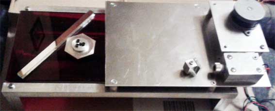

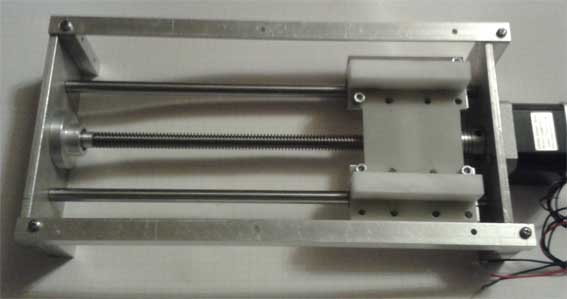

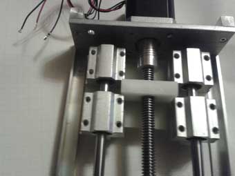

So, meine Mechanik steht soweit. Die Platinen sind noch im Computer, die Software noch im Kopf. Den Polygon bekomme ich zwar ausgerichtet, aber der nimmt zuviel vom Strahl weg. Also nur noch mit einem Spiegel, dafür aber mit voller Leistung. Nun habe ich aber ne Frage wegen dem Laser. Die Chinaböller mit 1W haben offenbar in ihrem Inneren einen Stepdown, und ich denke mal der muss zwingend raus? Wäre ja sonst Quatsch mit 'ner Konstantstromquelle davor. Liege ich mit meiner Vermutung da richtig? Und wenn ich richtig liege; wie bekomme ich raus welchen Strom die Laserdiode maximal ohne Rauchen abkann? Vielleicht hat ja hier irgendwer Daten für die Dinger?
#5232716
Werner H. schrieb: > Den Polygon bekomme ich zwar ausgerichtet, aber > der nimmt zuviel vom Strahl weg Warum? Gold-beschichtet? Werner H. schrieb: > Die Chinaböller mit 1W haben offenbar in ihrem Inneren einen Stepdown, > und ich denke mal der muss zwingend raus? Ich glaube nicht, dass jeder "Deine Chinaböller" kennt - daher ist eine Antwort auch nicht möglich. Werner H. schrieb: > Wäre ja sonst Quatsch mit 'ner Konstantstromquelle davor. Ohne wäre Quatsch - sie muss halt modulierbar sein. Werner H. schrieb: > wie bekomme ich raus welchen Strom die > Laserdiode maximal ohne Rauchen abkann? Datenblatt? Manchmal auch im Angebot zu Lesen. Ohne halbwegs glaubhafte Angaben würde ich so ein Teil gar nicht erst kaufen. Die werden schneller zu einer teuren LED, wie Du schalten kannst ...
Dieter F. schrieb: > Warum? Gold-beschichtet? Nein, der Polyspiegel hat eine Höhe von 2,2mm. Wenn der Strahl 100 mm vom Spiegel entfernt fokussiert wird ist der Strahldurchmesser auf dem Spiegel ca 4mm im Durchmesser. Damit geht Leistung verloren. Im Laserdrucker wird der Strahl mit einer Korrekturlinse "platt" gemacht damit der auf den Spiegel passt und anschliessend mit weiteren Linsen wieder in Form gebracht. > Ohne wäre Quatsch - sie muss halt modulierbar sein. Die Schaltbare KSQ ist fertig, und mein Gedanke ist dabei das es keinen Sinn macht damit einen Step Up zu speisen. Wollte mich also nur vergewissern. > Datenblatt? Manchmal auch im Angebot zu Lesen. Leider nirgendwo zu finden. Hab nun das Ding geöffnet und den Strom gemessen, 387mA bei 2,12V also keine 1000mW. Dabei werde ich es auch belassen, allerdings mit eigener KSQ und ohne den verbauten Step Up.
#5232764
Werner H. schrieb: > Wenn der Strahl 100 mm > vom Spiegel entfernt fokussiert wird ist der Strahldurchmesser auf dem > Spiegel ca 4mm im Durchmesser. Wir schreiben schon über den gleichen Aufbau - mit Parabolspiegel, oder? Werner H. schrieb: > das es keinen > Sinn macht damit einen Step Up zu speisen Äh, gerade hast Du von einem Werner H. schrieb: > haben offenbar in ihrem Inneren einen Stepdown geschrieben. Werner H. schrieb: > Hab nun das Ding geöffnet und den Strom gemessen, 387mA bei 2,12V also > keine 1000mW. Was hast Du denn da für eine Laserdiode? Gibt es einen Link (eBay etc.)? 2,12 V scheinen mir etwas wenig für einen violetten Laser.
Dieter F. schrieb: > mit Parabolspiegel, oder? Nein, Polygonspiegel mit 6 Facetten. Das ist der Laser, zwar in Hamburg gekauft aber mit an Sicherheit grenzender Wahrscheinlichkeit ein Chinese: https://www.ebay.de/itm/1000mW-blau-violettes-Licht-Laserkopf-f%C3%BCr-DIY-Schnitzen-Graviermaschine-V9R6/292330233397?ssPageName=STRK%3AMEBIDX%3AIT&_trksid=p2057872.m2749.l2649

Ein vergrößertes Beispiel eines Belichtertests auf Basis des Polygonspiegels. Der Zeilenverlauf ist von links nach rechts. Auch hier das Unschärfeproblem wegen dem Strahlprofil. Die dünnsten Linien werden gerade noch so wiedergegeben. Da hier aber schon die gesamte Linienbreite (= 1 Pixel) das Gauß-Profil einnimmt, wird die Linie schon als heller bzw. unzureichend belichtet dargestellt. Beim Foto wird sie noch als solche wahrgenommen. Nur eben heller. Im Falle der Platine wären die Kupferbahnen aber "weg", weil die Intensität hier nicht ausreichen würde, den Fotolack durchzubelichten. Die Linie muss also "dunkler" werden und eine steilere Flankensteilheit haben, was nur über den Weg der weiteren Auflösungserhöhung geht. Man sieht hier auch, dass ich die Laserintensität schon recht hoch gesetzt hatte. Die breiteren Strukturen werden dann schon fast überbelichtet und beginnen "zuzulaufen". Das gleiche passiert dann bei Eueren Platinen, wenn dünne Isolationsbahnen zwischen großen Kupferflächen liegen. Gruß Joachim
