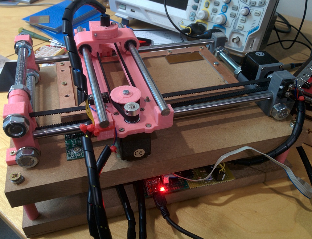

Ursprünglich wollte ich eine kleine Portalfräse mit A4988 als Treiber
und NEMA 17er Stepper.
Mittlerweile wird der Spanntisch auch bewegt.
Belichten wollte ich zeilenweise wie Dieter und Jens.
So habe ich das auch berechnet -> sogar mit Vorlaufzeit ->
für die Beschleunigung bzw. Bremse ;)
Kein Software -> wieder eine Änderung -> auf Plot.
Fräsen kann ich aber damit nicht.
Deswegen der Upgrade auf NEMA 23 und 8825 als Treiber (zum Testen).

@Jens Damit das (unter Last) wirklich funktioniert,
werde ich die Motoren samt Treiber umtauschen.
NEMA 23, 2,85 Nm, 5,6A/C und 1,8mH @36V bzw 48V bei 1,3kg pro Motor.
Ich habe nicht damit gerechnet, das sich das so (enorm) aufsummiert.

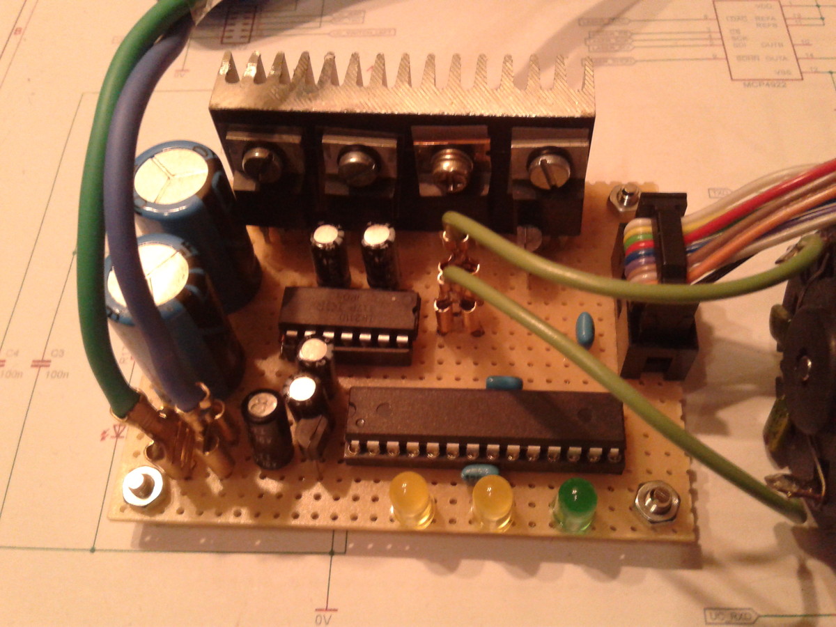

von Jens (Gast)
Hallo an alle,
ich bin wieder ein Stückchen weiter.
Hier ist mein Drehzahlregler für die Spindel fertig.
Sensorlos geregelt an einem DC Bürstenmotor.
Grüße, Jens
von Dieter F. (Gast)
Hallo Jens,
prima - sieht aufgeräumt aus.
Nur schwer nachzuvollziehen, da die Bilder sehr statisch sind :-)
Ein Filmchen mit Bewegung wäre da hilfreich ...
Hast Du die LED ohne Vorwiderstand angeschlossen?
cu
Dieter

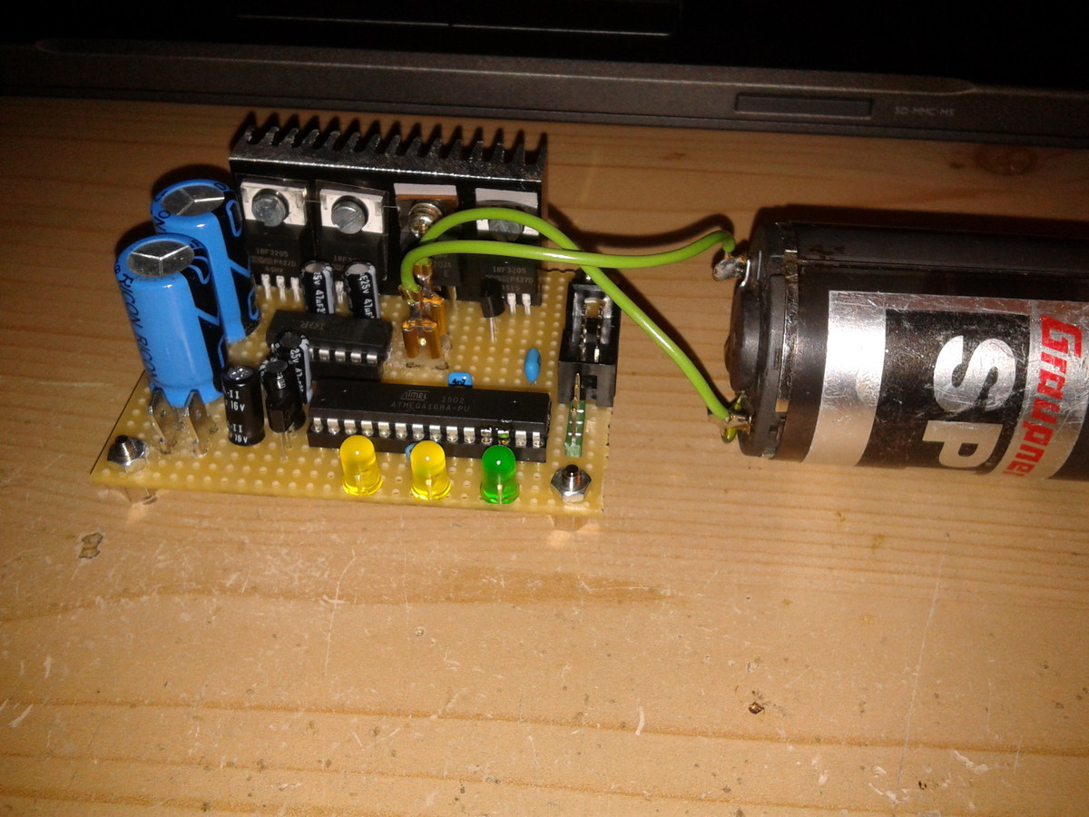

von Jonas G. (jstjst)
Durchaus möglich, bei einer Spannung von 3,3v geht das noch. Der Strom
ist dann etwa 20mA groß.
Oder halt ein SMD Widerstand auf der Rückseite.

von Jens (Gast)
Ich verwende natürlich Widerstände. Bei meinen Lochrasteraufbauten
verwende ich immer 1206 SMD Widerstände auf der Rückseite.
Die Leds in meinen Schaltungen bekommen immer etwa 5mA. Da leuchten die
deutlich aber auch nicht zu hell.
Ein Filmchen kann ich machen, aber nur so auf dem Tisch ist das
langweilig.
Das mache ich wenn die gesamte Spindel fertig ist und im Wagen sitzt.
Grüße, Jens
Hier hast du ein Beweisfoto.
Im Normalfall wuerde ich aber nicht auf so was eingehen.
Jonas

von Jens (Gast)
Hallo Jonas,
zu deiner LED:
Das funktioniert. Das stimmt schon aber das ist nicht betriebssicher!
Vor allem siehst du ja deinen Strom. Das sind 80mA. Das ist schon sehr
viel für eine LED. Die wird sicher recht warm und damit ist die
Lebensdauer absehbar.
Aber ich will dich nicht verurteilen sondern ich erkläre es dir.
Das liegt an der Kennlinie der LED. Die macht bei etwa 2,2V einen Knick
nach oben. Das heißt, dass bei einer kleinen Spannungsänderung der Strom
sehr stark ansteigt. Wenn du nun einen Vorwiderstand einsetzt dann ist
der Stromanstieg nicht mehr von der Steilheit der Kennlinie abhängig
sondern von deinem Arbeitswiderstand (Vorwiderstand).
Die meisten LEDs arbeiten bei Strömen bis etwa 20mA. Also kann man die
Maschengleichung aufstellen und nach R auflösen.
R = (3,3V(Betriebsspannung) - 2,2V(Flussspannung LED)) / 20mA
(Betriebsstrom). --> R = 55Ohm. Also nimmst du irgendwas zwischen 47Ohm
und 68Ohm.
Schaltungen, die nur von der Kennlinie abhängen (in deinem Fall),
bekommst du nicht stabil. Das heißt bei dir funktioniert das mit dieser
einen LED aber beim nächsten Mal kann das schon anders aussehen. Und der
Effekt ist noch schlimmer wenn deine Umgebungstemperatur und
Betriebsspannung schwanken.
Also empfehle ich dir in deinen Schaltungen einen Vorwiderstand
einzusetzen!
Ich hoffe ich konnte dir so helfen!
Frohes Schaffen, Jens

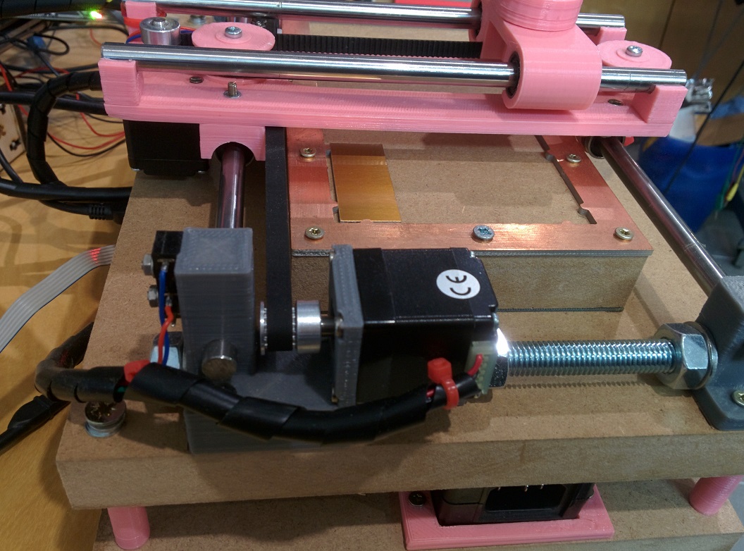

Hallo an alle,
ich bin wieder ein Stückchen weiter. Ich habe meine Bohrachse montiert.
Allerdings läuft die noch nicht flüssig genug. Ich glaube die
Gewindespindel ist ein bisschen krumm und jetzt klemmt das ein bisschen.
Da muss ich nochmal ran.
Bilder und Video mache ich sobald das Teil flüssig läuft.
Jetzt fehlen mir nur noch die Halter für meine Geber und die Endschalter
dann kann ich wieder Software schreiben und den ganzen Kram in Betrieb
nehmen.
Vielleicht habe ich bis Weihnachten dann was funktionierendes. Mal sehen
wie es läuft...
Grüße, Jens

Hallo an alle,
wie versprochen habe ich noch ein kleines Video von meiner Bohrachse
gemacht. Die Spindel ist noch nicht fertig und montiert.
Die Qualität vom Video ist nicht besonders gut aber man kann es
erkennen.
Was machen die anderen Fortschritte?
Grüße, Jens
von Guido B. (guido-b)
Hallo Jens,
vom Sound her klingt das gut. Die Pausen bei Drehrichtungsumkehr
kannst du noch stark verkürzen. Ich nehme da ca. 20 Schrittzeiten
bei Startspeed.
Ich habe mit der Laserachse angefangen und die ersten Teile dafür
gefertigt. Der Laserschlitten soll auf 5-mm-Stahlachsen laufen,
dafür habe ich passende Linearkugellager. Die Achsen müssen in eine
Halterung, 10-mm-Alu sollten reichen. Erste Probebohrungen in
Reststücken zeigen, dass die HSS-Bohrer Untermaß liefern. Es musste
also eine Reibahle her, da kann ebay zum Glück günstig helfen. Die
5-mm-Ahle in R7 ist jetzt da und passt perfekt. Die Achse kann mit
dem Hammer in die Lagerung gepresst und auch wieder ausgepresst
werden. Weiter gehts ...

von Jens (Gast)
Hallo Guido,
Die Pausen nach dem Verfahren sind einprogrammiert. Das kann man noch
schneller machen. Eigentlich braucht man gar keine. Mir ging es im
ersten Schritt darum, dass es nicht klemmt. Die Gewindespindel werde ich
wohl nochmal machen müssen. Meine ist ein bisschen krumm. Da muss ich
nochmal schauen ob das besser geht. Zum Bohren würde es aber schon
funktionieren.
Die Appnote von Atmel AVR444 ist genau das was du bei mir siehst. Da
waren aber Fehler drin wenn ich mich nicht täusche. Da musste ich einige
Sachen anpassen. Leider weiß ich nicht mehr auswendig was das alles war.
Das ist schon zwei Jahre her. Auch in dem letzten Drucker habe ich das
verwendet. In der aktuellen Version ist das dann auf den 32bitter
portiert.
Als Tipp: Pass auf, dass du deine Werte auf die richtigen Datentypen
castest. Das hat beim Portieren Probleme bereitet.
Bei Problemen schreibst du mich einfach an. Ich denke da kann ich
helfen.
5mm Stahlachsen für den Laserschlitten sollten reichen. Ich habe 8mm
genommen, da es da Reibahlen gibt, die verstellbar sind. So kann ich
auch die Gleitlager aus Kunststoff reiben.
Die Linearkugellager sind im Betrieb recht laut. Und ganz wichtig, die
Achsen müssen für die Linearkugellager gehärtet sein. Sonst gibt es
Einlaufspuren von den Lagern. Die Kugeln sind zu hart für normale
Stahlachsen. Deshalb gibt es bei mir Kunststoffgleitbuchsen.
Mach doch mal Bilder. Der Aufbau würde mich interessieren!
Bei mir fehlt noch die Verschaltung der ganzen Endschalter an den
Achsen. Wenn ich das habe, dann kann ich mich wieder ein bisschen um die
Software kümmern. Ich will dann erst die gesamte Kommunikation von PC
und den einzelnen Controllern (3 Stück) zum Laufen bringen. Da bin ich
dann noch gut beschäftigt! Den Umfang habe ich gut unterschätzt. Das ist
sehr viel Arbeit!
Grüße, Jens

von Jens (Gast)
Hallo an alle,
so bei mir ist wieder ein Zwischenstand erreicht.
Ich habe drei Achsen fertig und die fahren auch. An allen Achsen sind
die Endschalter montiert und funktionieren.
Die Auswertung in Software dazu fehlt aber noch. Die Achse in Y-Richtung
fehlt noch. Die kommt zu einem späteren Zeitpunkt. Da müssen als
nächstes erst noch einige Sachen in Software umgesetzt werden.
Ich fange mit der PC-Seite an. Ich will nun die Kommunikation zum
Drucker umsetzen. Dann kann man auch gleich ein paar Buttons anlegen um
Frohes Neues allerseits!
Mechanisch bin ich weitgehend durch, Endschalter fehlt noch. Die
Achse läuft schön leicht, das müsste der Stepper schaffen.
Weiter gehts, Guido
Guido B. schrieb:
> Weiter gehts, Guido
Hallo Guido,
(und natürlich allen anderen) - frohes Neues Jahr gleichfalls!
Ich laufe mal wieder leicht grünlich an (vor Neid), wenn ich Dein Werk
betrachte. Ich bin zwar auch ein wenig weitergekommen - leider nicht so
weit, wie ich wollte - aber da scheue ich mich doch sehr, Bilder meines
aktuellen Arbeitsstands einzustellen.
Realität und Planung auf dem Papier passten nicht so ganz zusammen, so
dass ich jetzt erstmal nur auf max. Euro-Platinenformat eingeschränkt
bin. Meine mechanischen Fähigkeiten scheiterten am Schrittmotorantrieb
bzw. der Länge des Antriebsriemens und des "Verfahrweges". Egal, größere
Platinen will ich sowieso nicht machen.
Aktuell spiele ich mit Endschalter-Versionen (optische Endschalter).
Wenn ich diese Hürde geschafft habe muss ich nur noch die Parameter
anpassen und es kann wieder losgehen.
Dieter

von Kai (Gast)
Hallo!
Hier mal mein "Belichter-Maschinchen":
https://www.youtube.com/watch?v=Dj59uGOOX4g
(Das Video zeigt die noch nicht ganz volendete Variante, mittlerweile
bin ich fertig).

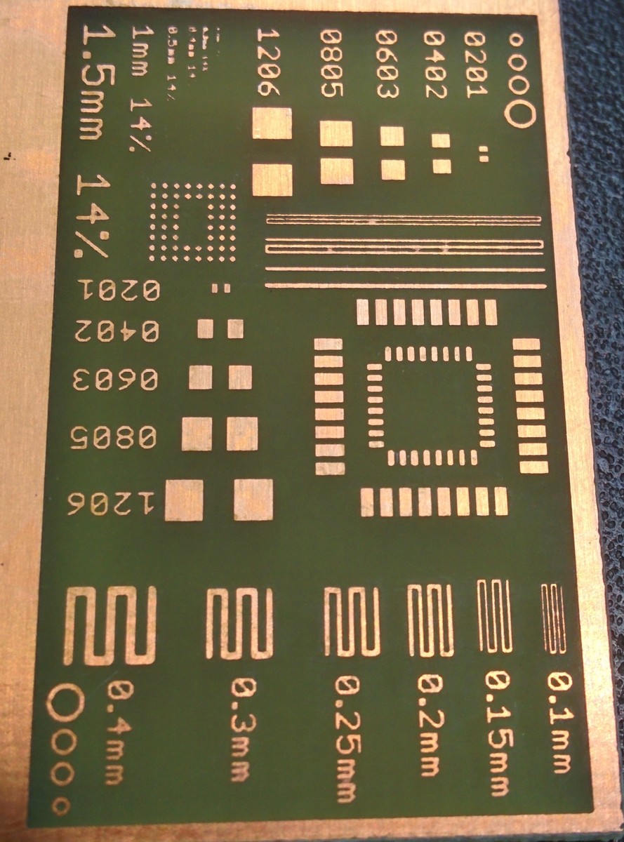

DoppelseitigePlatine.jpg: Eine doppelseitige Testplatine. Ich war
ungeduldig, die Platine hät noch nen paar sekündchen länger ätzen
können, dann wärs etwas schöner.
Das Belichterprogramm wird einfach mit <F12> von Eagle aus gestartet.
Ein ULP exportiert dann völlig automatisch alle Layer (und noch ein paar
extradinge, wie z.B. Drillaid) und startet das Belichterprogramm. Im
Belichterprogramm kann man dann noch z.B. eine Unterätzungskompensation
ausführen oder ein paar andere Parameter wählen.
Es war einige Arbeit und Kalibrierarbeit, bis alles klappte, aber jetzt
funktioniert das Teil endlich stabil und liefert reproduzierbare
Ergebnisse.

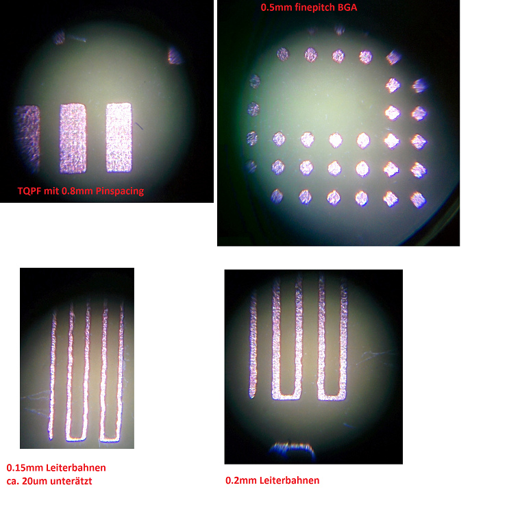

Unter anderem hab ich am Anfang den Fotolack angebrannt. Wenn das Bild
verblüffend gut ist, die Laserleistung besser nochmal runterschrauben.
150um Leiterbahnen klappen stabil. 100um bekommt man auch noch hin (mit
Ätzküvette, die einen schlechten Ätzfaktor von ca. 1 hat). Aber 150um
ist genug (für mich).
Der Leiterkarten-Rahmen ist mit meiner CNC Fräse gefrässt und erlaubt
eine Doppelseitige Belichtung ohne nennenswerten Versatz, auch wenn die
Platinen nicht genau 90 Grad Winkel haben (sind meist schräg
geschnitten).
Die Platinengrösse ist übrigens auf 80mm x ca. 180mm beschränkt. Mehr
wollte ich auch nicht erreichen.
Grüße,
Kai

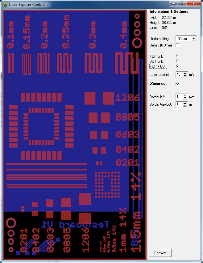

von Kai (Gast)

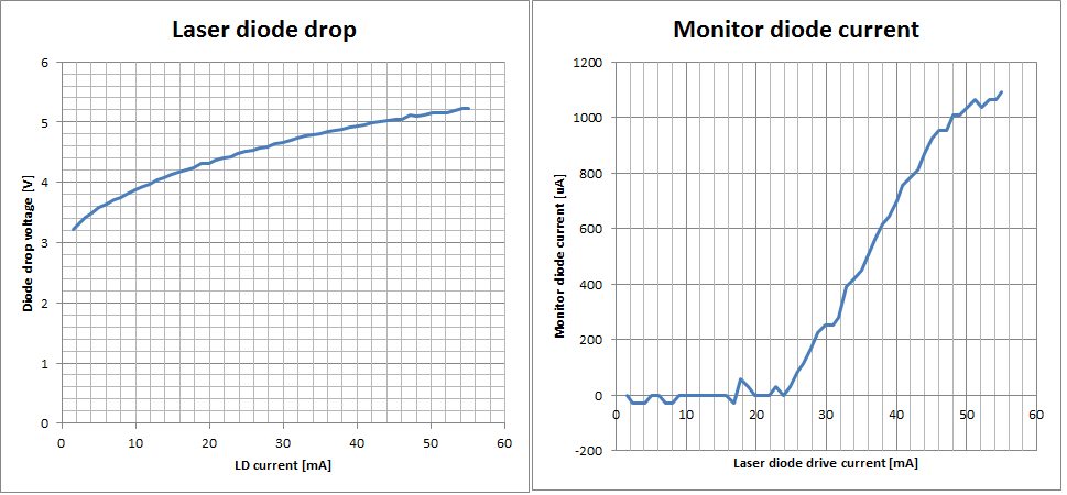

...und mit der Ansteuerungselektronik kann man noch schön seine
Laserdiode vermessen :-)

von Kai (Gast)
Ich schaff es leider heute nicht mehr alles zu beschreiben, daher
erstmal eine Teilantwort.
Ich habe ein ULP geschrieben. Einem ULP kann man in Eagle einer Taste
zuweisen, sodass es beim Tastendruck geschrieben wird.
Das ULP basiert auf dem EagleUP exportscript, wobei ich noch einen
bugfix für Boards eingebaut hab, die Rund sind. Zusätzlich habe ich
Drillaid.ulp noch zum Teil mitintegriert.
Das ULP exportiert:
- TOP Layer
- BOT Layer

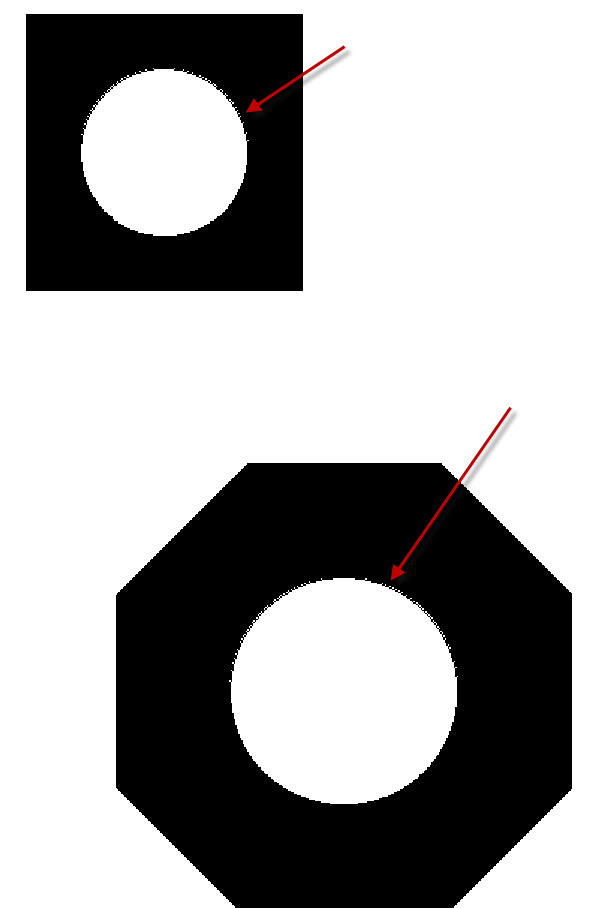

- Alle Bohrungen (Um sie von BOT und TOP Layer zu substrahieren, weil
Eagle oft Bohrlöcher exportiert in denen noch Leiterbahnzüge zu sehen
sind)
- Drillaid ist integriert und eine Grafik mit Drillaid Masken wird
exportiert
- Den Rechteckigen Bereich, der von der Leiterkarte eingenommen wird
(Sonst haben die Grafiken immer einen grossen schwarzen Bereich drumrum)
Alles als Grafik mit 1016dPi (25um pro Pixel, was der Nativen Auflösung
von meinem Belichter entspricht).
Das ULP ist angehangen. Ich habe eine Zeile auskommentiert, die das
Belichterprogramm startet, weil das ja bei Dir nicht vorhanden ist
(Textsuche nach "system", falls Du die Stelle suchst).

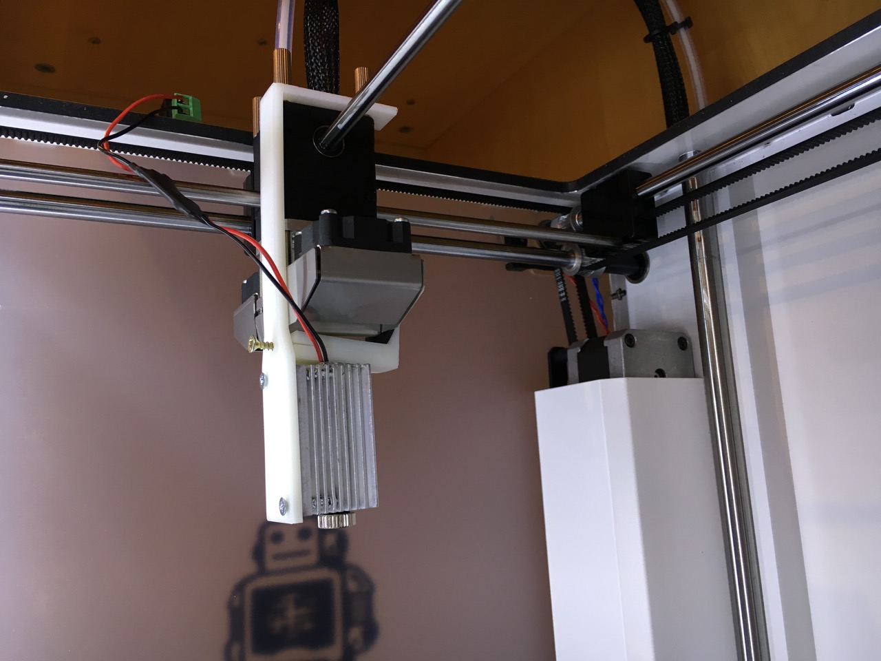

Der Controller ist ein ATMEGA8 im DIL Gehäuse. Die Software ist recht
simpel und basiert nicht auf G-Codes.
Kommunikation erfolgt mittels FTDI und Hardware-Handshaking um
Sicherzustellen, dass der Software-UART FIFO im ATMEGA 8 nicht
überläuft. Baudrate 1 MBit, damits schön schnell geht.
Die Übertragung findet einmal am Ende jeder Belichtungszeile statt,
damit die UART Interrupts nicht Jitter erzeugen, der in dünnen
Horizontalen Linien sichtbar wäre.
Belichtet wird mittlerweile in beide Richtungen, ohne erkennbaren
Versatz.
Als Motortreiber setze ich DRV8825 basierte Module ein -  die sind so
günstig, dass selberbauen leider keinen Spass mehr macht. Die Motoren
sind übrigens kleine NEMA11 Motoren, da die nötigen Kräfte relativ
gering sind.
Die UART-Komandos sind ASCII basiert und recht einfach gestrickt:
z.B. "H" für homing beider Achsen.
"S" zum Einstellen vom Strom (S46 z.B. für 46mA Diodenstrom)
"E" um eine Linie zu belichten (gefolgt von ganz vielen Nullen und
Einsen, je nach zu belichtendem Muster. Beispiel:
H
S46
E11111110000000000001111111111111110000000
Dann noch ein paar Komandos um Monitorstrom  Spannungslevel
Photodiodenstrom zu messen, Laser für Testzwecke ein- und ausschalten,
für Kalibrierungszwecke noch Kommandos zum Achsen bewegen, etc....

Verwendest Du eine Linse?
von Kai (Gast)
Ich verwende eine Glas-Kolimator der angeblich extra für die Wellenlänge
(405nm) gemacht ist.
Das ganze sitzt in einem Gehäuse, dass einem Laserpointer ähnelt.

In welchem Format gelangen denn die Daten von Eagle in deinen Drucker?
Ich verwende PDF und wandle das in ein Pixelarray um. Machst du das auch
so?

von Kai (Gast)
Hallo Jens,
ich, bzw. Das ULP exportiert das Layout und die anderen infos als 1 Bit
Bitmap Grafik.
Lass es einfach mal laufen, dann siehst du im directory, wo das .brd
file liegt diverse .BMP grafiken.
Die Konvertierung in Laseransteuerkommandos ist dann sehr einfach. Die
syntax der Komandos, die ich verwendet hab ist ja oben beschrieben.

von Conny G. (conny_g)
Ich will mir sooo gerne so einen Drucker bauen - die Foliendruckerei mit
all ihren Tücken nervt mich sehr.
Aber meine Warteschlange an Projekten ist zu lange um den Aufwand für
alle Bestandteile zu schaffen - Konzept, Mechanik, Kalibrierung,
Software.
Deshalb bin ich am überlegen, ausgehend von Kai's Konzept den Laser
einfach auf den Schlitten zu packen, ob man nicht ein CNC-Kit für A4
oder kleiner nehmen könnte und den Laser draufschrauben.
Das würde schon mal viele Stunden für die Mechanik eliminieren.
Kai, gibt es Gründe, weshalb Du es so nicht gemacht hast?
von Uhu U. (uhu)
Dieter F. schrieb:
> Ich habe mich übrigens entschlossen, keine SD-Kartenwechslerei zu
> veranstalten, sondern die Daten per WiFi ( dann habe ich das auch
> abgehakt :-) ) zu übertragen und auf SD-Karte für die Verarbeitung zu
> speichern.
Mit den HC-05 Buetooth-Modulen könntest du es auch machen - die sind
völlig unproblematisch - ganz einfach an den UART hängen und läuft. Die
Übertragungsrate geht bis über ein MBaud.
von Kai (Gast)
Die Gründe sind einfach:
Ich weiss nicht, was ein CNC Kit ist.
Eine CNC Fräse hab ich schon, die hat aber zu viel Masse um schnell
genug belichten zu können.
Die 3d drucker würden sich am ehesten eignen, aber die sind zu
'flexibel' um ohne Schwingungen zu belichten. Da wurden aber die ersten
Versuche mit gemacht.
Deswegen hab ich dann selbst was gebaut. Wenn man einen 3d Drucker hat
ist so ein mechanischer Aufbau auch im Endeffekt einfacher, als der Rest
der Arbeit, die noch anfällt. Am längsten hat es gedauert, alles
ordentlich eingestellt zu bekommen.

Die Ansteuer-Elektronik - mit der Du auch messen kannst - würde mich
wirklich interessieren. Nur im Groben, wenn Du Dich nicht outen willst -
nur um eine Idee davon zu bekommen.
Interessant - welche Photodiode? Meinst Du eine Monitor-Diode in der
Laser-Diode?
Das macht sehr viel Sinn. Das mit der Masse hab ich mir auch schon
gedacht, die CNCs sind ja nicht dazu gemacht sich so schnell zu bewegen
wie ein Drucker.
Welchen 3D Drucker hast Du? Kannst Du ihn empfehlen?

von Klaus B. (klausfb)
Hallo Dieter,
Hier hat sich ja ne Menge getan. Wie es aussieht geht der Trend immer
mehr zum Linearantrieb Weg vom Polygonspiegel.
Frage Du hast doch mehr oder weniger noch die ursprüngliche Sofware vom
Labor oder? Ich auch. Ich habe das ganze mal auf eine WIN7 Rechner
kopiert.
Die Pfade Z.B C:\Laser, sich gleich und der Exposer läuft auch, nur eine
PDF kann ich nicht mehr laden, kommt immer eine Fehlermeldung Net
Framework "Kann Datei nicht finden" und somit geht es nicht weiter.
Hat jemand  WIN 7 mit Laserexposer? Mit XP alles o.K.
Gruß Klaus
Scheint so :-) bin/werde wohl wieder Einzelkämpfer ...
Meine Version 3 nähert sich langsam der Lauffähigkeit :-) Bis zum
Wochenende will ich wieder "Belichter" sein. V3 wird wohl kein schickes
Gehäuse bekommen, wie es mal geplant war, sondern ohne Gehäuse seinen
Dienst tun müssen.
Der Grund dafür ist V4 - die gerade in Gedanken Gestalt annimmt :-)
> kopiert.
Jein :-)
Ich nutze die Original-Software schon seit einiger Zeit nicht mehr (auch
nicht in veränderter Form). Ich bereite meine Daten auf dem PC mit
Python auf und auf dem Belichter werkelt ein ATXMega mit komplett
anderem Code.
Ich hänge mal die auch bei mir auf Win7 funktionierende PDFTOPPM bei. Da
das frei zugänglich ist sollte ich wohl keine Probleme damit bekommen.
Wie geschrieben muss alles in einem Verzeichnis sein - bei mir war das
C:\Laser.
In einer meiner letzten Exposer-Versionen habe ich das so (mit 4800 dpi
:- )aufgerufen:
private void openFileDialog1_FileOk(object sender, CancelEventArgs e)
            Process q = new Process();
            // Redirect the output stream of the child process.
            q.StartInfo.UseShellExecute = false;
            q.StartInfo.RedirectStandardOutput = true;
            q.StartInfo.FileName = "pdftoppm";
            q.StartInfo.Arguments = "-mono -f 1 -l 1 -r 4800 -aaVector no -freetype no " + openPdfDialog.FileName  + " C:\\\\Laser\\\\Out";
            q.Start();
            // Do not wait for the child process to exit before
            // reading to the end of its redirected stream.
            // p.WaitForExit();
            // Read the output stream first and then wait.
            string output1 = q.StandardOutput.ReadToEnd();
            q.WaitForExit();
            FileInfo f = new FileInfo("C:\\\\Laser\\\\Out-000001.pbm");
            StreamReader s = f.OpenText();
Die Optionen "-aaVector no -freetype no " habe ich da jetzt manuell
eingefügt - die nutze ich in Python. -aaVector sorgt für ein
"Anti-Aliasing".
Falls Du noch etwas brauchst - gerne. Du kannst natürlich auch eine
meiner Exposer-Versionen haben - die habe ich aber immer wieder
angepasst und mit kleinen Spielereien versehen. Problem ist, dass die
dann wieder zur verwendeten ATMega- / ATXMega-Code-Version passen muss.
Dieter
Hallo Dieter,
So geht es immer wieder weiter.
Ich habe eine xpdfbin-win-3.04 Datei gefunden. Nach dem Entpacken sind
da viele PDF.... auch pdftoppm 32 und 64Bit drin.Anhand der Größe ist
deine wohl eine 64Bit Version, ich hab 32Bit, geht aber leider auch
nicht.
trotzdem danke
Gruß Klaus
> nicht.
Hast Du den Aufruf in der Exposer.exe genau so geschrieben? Mit den
vielen \\\\ ?
Auch die Ausgabedatei "Out" genannt? Also genau, wie ich es gepostet
habe (incl. der Leerzeichen)?
Auch das Exposer.exe muss in c:\Laser sein ... und dort aufgerufen
werden.
Hallo Dieter,
Kann ich im Moment nicht hab Vc#-Express nicht drauf.
Nur mal so nebenbei also in XP  kann der Ordner "Laser" sogar "Test"
heißen hauptsache pdftoppm.exe ist drin.
Probier ich dann aus.
danke
Gruß Klaus
Hallo Dieter,
danke Dieter das war der entscheidende Satz, jetzt geht es.
Wie gesagt XP ist da nicht so empfindlich.
viele Grüße
Klaus

@Kai
Das sieht wirklich gut aus!
Aber eine Frage musst du mir erlauben... Warum den Kunstoff in
Schweinchenrosa? :-)
Flo

von Kai (Gast)
Nennen wir es eine Mischung aus: Das qualitativ beste PLA, was ich
hatte, die Einstellung, dass ich die Teile sowieso neu drucken muss,
weil man beim 1. Versuch immer was verkehrt macht und einer Spur von
fehlendem ästhetischem Feingefühl :-)

Ich kämpfe gerade mit meinem ATXMega - der will einen Port, konkret
PORTC, nur einmal einlesen. Alle folgenden Male liefert er nur noch 0x00
zurück. Interessant, aber nicht wirklich brauchbar. Gestern gings noch
:-) Übrigens zeigst der JTAG-Debugger den Zustand des Ports korrekt an -
nur die IF-Abfragen laufen ins leere ... das hatte ich bisher noch nicht
8-\
Immerhin habe ich meinen "Rohbau" jetzt mit einer Anzeige-Halterung und
einer Netzteil-Buchsen-Halterung versehen und den Kabelsalat auf ein
Minimum reduziert. Mechanisch / Technisch bin ich mit meinem Aufbau (bis
auf die Verkleidung, die wahrscheinlich nicht kommt) schon recht weit.
Fehlt noch die Laser-Einheit, aber die Halterung ist schon da - muss
also bloß noch eingeschraubt werden. Diese macht mir am wenigsten
Sorgen, da es ein getrenntes Modul ist und nur die Fokussierung
angepasst werden muss.
Der neue Schrittmotor läuft auch (zumindest in eine Richtung :-) ) und
ich bin guter Hoffnung (wenn der Sch... PORTC mal wieder mitspielt).
Ich habe mal ein Bild beigefügt - damit es von oben nicht so leer
aussieht habe ich meine Reserve-Lasereinheit von Jens oben reingepackt.
Vorne rechts ist meine provisorische Display- und Drehgeber-Halterung.
Eigentlich sollten die im Gehäuse angebracht werden ...
Breit: A4 lang
Tief:  A4 breit + 4 cm
Die Kabel, die rechts noch sichtbar sind, gehören zum JTAG bzw. 4
einzelne Kabel gehören zu "Wackel-Pins" zur Kontrolle des Ablaufs :-)
sowie die GND-Verbindung zum Oszi (Krokodil-Klemme).

Da bleibt mir die Spucke weg! Was hast Du denn da für Endschalter
eingesetzt? (Ja, das hast Du sicher irgendwo geschrieben ...)
Hast Du noch ein Umkehrspiel?

von Jens (Gast)
Hallo Dieter,
nein über meine Endschalter habe ich noch nichts geschrieben.
Da hatte ich echt Glück! Ich habe die billigsten von Pollin genommen.
http://www.pollin.de/shop/dt/ODQyOTc1OTk-/Bauelemente_Bauteile/Mechanische_Bauelemente/Schalter_Taster/Subminiatur_Schnappschalter_MARQUARDT_1055_1_Wechsler.html
Die funktionieren bei mir super!
Grüße, Jens

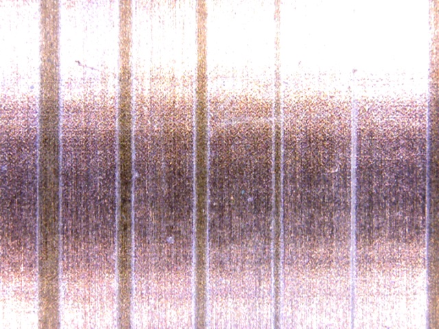

Jetzt habe ich erstmal wieder den Fokus so gut es geht eingestellt.
Sieht gut aus - für normale Zwecke vollkommen ausreichend.
Da ich jetzt mit der Belichtung und Entwicklung experimentiere habe ich
a. meine Vermutung bzw. "prinzipbedingter Unschärfe" bestätigt bekommen
und b. einsehen müssen, dass ich noch einem groben Denkfehler
aufgesessen bin.

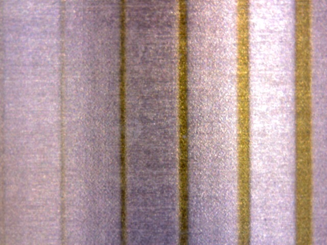

Eine höhere Schritt-Auflösung in Vorschubrichtung bringt nicht unbedingt
bessere Ergebnisse. Das sieht man mehr oder weniger gut am Bild "Laser
Laufrichtung vertikal". Ist schon doof, wenn ich auch noch die "Kanten"
der Objekte bei der Auflösung voll belichtet - wenn der Fokuspunkt auch
noch (sehr wahrscheinlich) DEUTLICH stärker als die angemessenen 0,2 mil
ist. Da bleibt z.B. von der 5mil Linie (Laens Testboard hat wieder mal
hergehalten) nur noch eine dünne Linie mit "viel Böschung" übrig. Die 1
mil Linie ist nur noch zu erahnen. Im Stereo-Mikroskop ist das bei
schräger Beleuchtung besser zu sehen. Da werde ich wohl noch nachbessern
müssen :-(
Übrigens saß mein Python-Problem mal wieder vor dem Bildschirm. Es
schreibt sich schlecht auf eine SD-Karte in Laufwerk K:, wenn die Karte
in Laufwerk L: steckt. Das sehe ich leider in Window nicht, da die
unformatierte Karte (raw) sich nicht bemerkbar macht.
Habe mal zur allgemeinen Erheiterung 2 Bilder (gemacht mit meinem sch...
USB-Mikroskop) beigefügt. Da wo man eine Linie ahnen kann ist die 1
mil-Linie. In Folge 5 mil, 8 mil, 10 mil und 14 mil. Einmal die Bahnen
in Laufrichtung des Laserstrahls (.. vertikal) und einmal quer zur
Laufrichtung (..horizontal).
ich taste mich heran :-)
Bei meinen Versuchen stelle ich wieder mal interessante Dinge fest, die
mir vorher gar nicht so aufgefallen sind - da ich mich auf die Linien
konzentriert habe. Die tollen Poppler-Utilitys (pfdtoppm) haben noch
mindestens einen Bug - wie am Bild "Artefakte" zu erkennne ist. In den
oberen, inneren Rundungen von Durchkontaktierungen etc. werden
Fehlpunkte eingebaut. Warum auch immer - das ist bei jeder Auflösung so.
Das korrigiere ich jetzt bei mir. Auch werden z.B. die Buchstaben um
kleine Anhängsel "bereichert", die im PDF-Original nicht zu sehen sind
Aktuell versuche ich einen vernünftigen Kompromiss zur Auflösung zu
finden und komme langsam voran. Bei der Gelegenheit habe ich gleich noch
einen Fehler aus meiner Konvertierungs-Routine (mit dem rechts
ausgefransten Rand) "nachhaltig" entfernen können. Arbeitsstand anbei -
die 5 mil-Linie sieht jetzt schon ätzbar aus ...
Dieter

dann auch ein kurzer Zwischenbericht von mir:
Ich löte gerade die Stromquelle für die Laserdiode auf Lochraster
und werde diese dann gründlich mit einer Z-Diode testen, bevor ich
sie auf die LD loslasse. Eigentlich muss ich nicht unbedingt so
feige sein, man bekommt die LD mittlerweile ja für 10 €, da habe ich
noch das Dreifache bezahlt.
Ich lese ja hier immer ganz sehnsüchtig mit...
Habe mir kürzlich einen Ultimaker 2 gekauft und festgestellt, dass ich
den recht einfach zum UV Laserbelichter und Laser-Schneider/-Gravierer
aufrüsten kann.
http://jtechphotonics.com/?page_id=1336
http://3druck.com/blog/l-cheapo-verwandle-deinen-3d-drucker-einen-laser-cutter-1819397/
https://www.3dhubs.com/talk/thread/video-tutorial-how-install-endurance-l-cheapo-diode-laser-ultimaker-3d-printer-0
Das hatte ich so gar nicht auf dem Radar, aber das ist ja genial!
Denn gerade vor der Mechanik habe ich bzgl. Arbeitsaufwand Respekt, ich
hätte die Befürchtung, dass ich mangels Zeit da niemals mit fertig
würde.

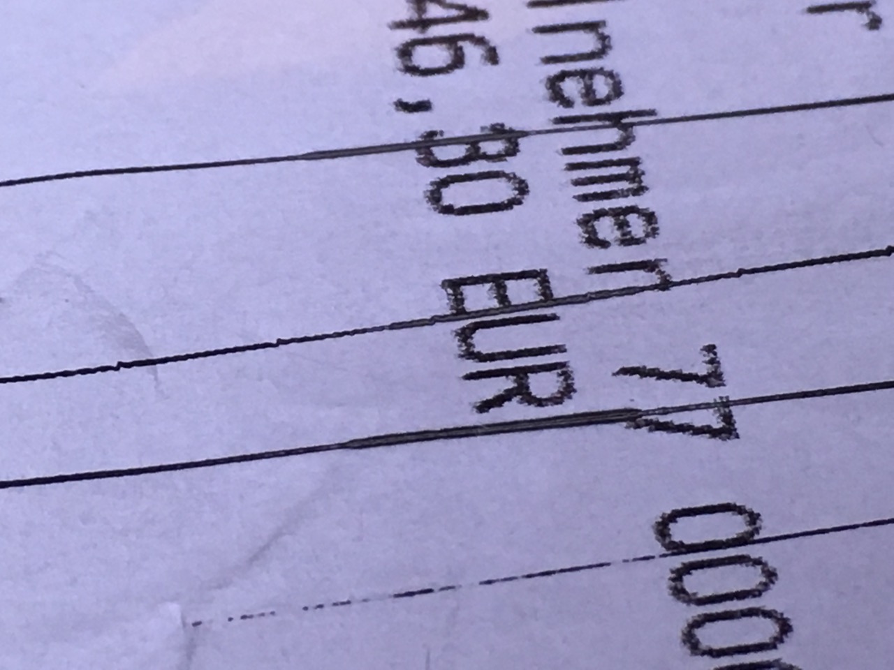

Für heute Abend bin ich schon mal zufrieden:
- erste Laserhalterung 3D-gedruckt und Laser montiert
- g-code Tests mit USB/Serial gemacht
- den Laser über Thermopapier gefahren um den Fokuspunkt zu ermitteln
Ich fahre mit dem Laser von X0 Y100 Z200 nach X220 Y100 Z60, also einmal
diagonal von links oben nach rechts unten, eine Höhe von 14cm.
Dabei gibt es mit explizit eingestellten 100mm/s im Bereich des Fokus
einen zarten Streifen von 2cm Länge.
Bei der Default-Geschwindigkeit - 50mm/s? - gibt es einen Streifen von
4cm, der in der Mitte breiter wird, also vermutlich verkokelt da das
Papier.
Wie verhält es sich denn bei Euch mit der Laserleistung zwischen
Thermopapier und dem Belichten der Platine?
Ist es dieselbe Leistung oder braucht die Platine sehr viel weniger?
Ich habe 30mW im Kopf, die für die Platine reichen, mein Laser ist
gerade auf 175mW eingestellt.
von Jens (Gast)
@Guido
Ich verwende das interne EEPROM des Controllers. Das Einmessen und
Kalibrieren muss automatisch gehen. Da bin ich grad dabei die Routinen
zu schreiben. Daher dauert das auch so lange. Wenn ich das nur einmal
einstelle bringe ich das schneller hin, aber es ist wie du sagst. Man
wechselt den Riemen oder stellet den Drucker woanders auf und schon muss
man wieder von vorne anfangen. Ich denke je nach Unterlage wo der
Drucker steht wird das auch Auswirkungen haben, da ich ja einen
Flachbettdrucker baue. Bei meiner CNC merkt man das auch. Das ist
ähnlich.
Und nur weil ich den Drucker wo anders aufstelle will ich nicht immer
wieder in der Software was ändern. Alle Werte die ich hier brauche sind
als Variable im RAM abgelegt und die Default-Werte werden im EEPROM
abgelegt. Wenn ich neu kalibrieren möchte lade ich mir diese Werte in
mein Anwendungsprogramm und kann sie verändern. Danach schreibe ich
alles wieder ins EEPROM zurück und kann loslegen. Soweit die Theorie.
Die Test stehen noch aus ob das auch so funktioniert.
@Conny
Sieht schon nicht schlecht aus was du da hast. Mir kommt die Halterung
von deinem Laser etwas zu schwach vor. Ich könnte mir vorstellen, dass
man hier Vibrationen sehen könnte, die sich von der Mechanik auf den
Laser übertragen. Mir scheint das bei deinen Laserlinien auch so zu
sein. Die eine ist nicht ganz gerade.
Bei der Laserleistung liegst du richtig mit deiner Vermutung. Ich kann
mir vorstellen, dass du tatsächlich mit 30mW auskommst. Dein Drucker
fährt ja langsamer als zum Beispiel meiner.
Aber sich kannst du dir erst sein, wenn du eine Platine einlegst und
danach entwickelst. Dann kannst du deinen Fokus auch richtig einstellen.
Das Problem mit dem Thermopapier ist, dass bei bestem Fokus die Line
schon wieder breiter wird. Das Papier fängt zu brennen an und dadurch
erscheint die Line breiter als dein eigentlicher Fokus ist. Da hilft nur
Laserleistung runter zu schrauben und schneller zu fahren. Da wirst du
einige Versuche brauchen.
Ich würde bei deiner Methode auch versuchen die Zeilen deines Layouts
nicht einzeln abzufahren so wie bei mir. Wenn du direkt mit G-Code
arbeiten kannst, dann ist es sicher schneller wenn du dir die Daten wie
beim Fräsen erzeugst. Dann belichtest du auch nur das was weg muss und
sparst dir den Rest. Fräsen dauert normal zwar lange, aber nur weil man
da sehr langsam fahren muss. So 10mm/s bis 20mm/s. Mit deinem Laser
kannst du aber 100mm/s fahren. Der bricht ja nicht ab wie ein Stichel.
Dann bist du von der Zeit her sicher auch wieder in dem Bereich wie die
Drucker hier.
Grüße, Jens
