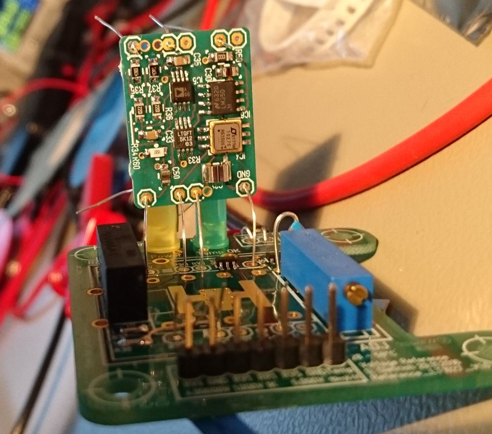

von branadic (Gast)
Peter M. schrieb:
> In einer späteren Erweiterung hat branadic den zur Justage
> mitverbaut.
Nicht ganz richtig, ich habe zur Spannungsanhebung der LM399 zunächst
mit zwei einfachen bedrahteten Festwiderständen gestartet, um mal
irgendwo zu zu beginnen.
Später habe ich dann das Poti eingesetzt, um die benötigten wahren
Widerstandswerte zu ermitteln und habe final eine Huckepackleiterplatte
statt der bedrahteten Widerstände mit 5ppm SMD-Widerstände und besagtem
Quarzheizer (heizt die SMD-Widerstände) verbaut, die die
Ausgangsspannung dann auf nominell 10,00157V ±10µV verstärkt haben.
Damit war der Absolutwert der Referenz für mich hinreichend genau.
Natürlich hätte man durch weitere Anpassung der Widerstände die absolute
Genauigkeit noch weiter steigern können, aber so ist der Spannungsteiler
für die 6,95V --> 10V Verstärkung mit nur drei Widerständen realisiert
und günstig waren diese Widerstände auch noch.
Die Referenz läuft nun schon seit einigen Jahren 24/7 und altert täglich
ein Stück mehr.

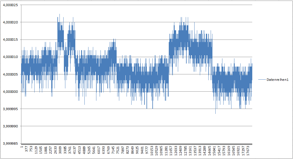

Peter M. schrieb:
>Seit dem Sommer habe ich teilerbedingte Innertagesschwankungen
> in einem Bereich von 4 ppm, die Zuschaltung des Thermostats konnte das
> Problem nicht mindern.
Hast Du eine Vermutung woran das liegt? Womit hast Du die
Innertagesschwankungen gemessen?
von Peter M. (r2d3)
Hp M. schrieb:
> Damit bin ich nicht zufrieden.
> Wenn die nominelle Spannungsänderung pro Stufe 1mV beträgt, und für 0
> auch 0mV geliefert werden, beträgt die Maximalspannung eines 12-Bit DAC
> dann 4095mV oder 4096mV???
> Oder meinst du, dass man am Ende einer solchen Widerstandsleiter noch
> eine weitere, völlig nutzlose, Stufe einbaut?
Ich verstehe Dich leider überhaupt nicht.
Hat das eventuell etwas mit der Uhrzeit Deines Beitrags zu tun?
Wo ist hier der Bezug zur Problemstellung?
Die Schwankungen treten auch bei eingeschaltetem Thermostat auf.
Vielleicht ist es die LM399 selber. Die Referenz ist bei mir gesockelt
und nicht gelötet.
Mit dem 34401A.

von Stefan D. (mackie05)
So es geht voran. Ich habe mir jetzt einen Aufbau mit dem von Arc Net
empfohlenen LT1027ls8 gemacht. Der Quarzheizer ist noch nicht eingebaut
aber die Schaltung läuft schon soweit. Als Puffer und gleichzeitig
Filter habe ich die Schaltung von Burr Brown "Voltage Reference Filters"
Figure 2 verwendet.
Jetzt habe ich folgendes Phanomen:
Wenn ich die Schaltung laufen lasse bekomme ich sporatische
Spannungssprünge um jeweils ca. 8µV(beim 4V Pfad). Dieser Wert bleibt
dann für einige Minuten bestehen und springt dann wieder um ca. 8µV
zurück. Es ist wirklich ein Sprung und kein langsamer Anstieg, weswegen
ich Einflüsse der Umgebungstemperatur auf den Tempco
ausschließe.(Temperaturschwankungen sehe ich durch langsame Änderungen)
Folgende Fehlerquellen habe ich bereits ausgeschlossen:
Multimeter: Messung mit zwei Multimetern gleichzeitig durch geführt ->
der Effekt ist auf beiden zu gleichen Zeitpunkten zu sehen
OPV: Beide Pfade(1V, und 4V) zeigen dieses Verhalten, wobei der Sprung
im 1V Pfad entsprechend geringer ausfällt.
Störung durch Einstreuungen würde ich ausschließen, da die Werte relativ
stabil über einen längeren Zeitraum stehen.
Thermischer Stress durch Leiterplatte: Habe versucht mit dem Föhn dieses
Verhalten zu provozieren, habe aber kein sprunghaftes Verhalten
feststellen können.(Platine ist mit 25 x 19mm extra klein gehalten um
den Stress zu minimieren)
Mikrofonieeffekt durch zwei Kerkos im Filter: Würde ich als Peak
erwarten.
Messabgriffe: Habe hier hochwertige Bananenbuchsen über ein kurzes Kabel
angelötet, da die Messwerte bei Abgriff am Pinheader schon stark
geschwankt haben.
Hat jemand solch ein Verhalten schon beobachtet? Kann es in den ersten
Betriebsstunden der Referenz (ca. 100 Stunden unbeheizt gelaufen) zu
solchen Effekten kommen?
Danke und Gruß
Stefan
von Lurchi (Gast)
Der Beschreibung nach hört sich das nach Poppkorn-rauschen an. Das kommt
gelegentlich vor das, Halbleiter solche Sprünge zwischen definierten
Werten haben. Es kommt vor und ist ärgerlich, weil die Chancen nicht gut
stehen, dass es bei höherer Temperatur oder mit dem altern verschwindet.
Vermutlich einfach ein schlechter LT1027.
Effekte der Kondensatoren sollten es nicht sein, da wären die Stufen nur
im ms Bereich flach.
Hallo Lurchi,
in der Tat sieht das wie Popcornrauschen aus. Habe gerade mal auf
http://www.eevblog.com/forum/metrology/t-c-hysteresis-measurements-on-brand-new-lt1027dcls8-5-voltage-reference/
nachgelesen. Dort scheint jemand den gleichen Fall zu haben. Dort finde

Hier noch eine Darstellung der Messergebnisse. Das Rauschen ist recht
hoch, aber für ein 5 3/4-stelliges DMM vermutlich normal. Die Messung
lief über 127 Minuten, überlagert sieht man neben dem Rauschen und dem
Popcorn auch noch die Auswirkungen der sich ändernden
Umgebungstemperatur.
Hatte ich schon mit einem MAX6350
Beitrag "Re: komischen Rauschen AD-Wandler"
Die Ursache ist eine Störung/Verunreinigung im Kristallgitter.
-> die Referenz altert schneller.

Ist die Leiterplatte gewaschen (Isopropanol)? (Das Foto sieht etwas
schmodderig aus und der NR-Pin der Referenz ist relativ empfindlich).

extra gewaschen habe ich die Platine nicht nochmal. Das schmoddrige
liegt am Bild. Am NR-Pin habe ich nichts angeschlossenen, lediglich am
Pad angelötet. Evtl. lass ich bei einer nächsten Version auch noch das
Pad weg.
Abgeblockt habe ich mit einem 1u ECPU Folienkondensator, werde aber
Deinen Vorschlag mit 100n und 10u mit aufnehmen.
Habe jetzt noch einige Testläufe auch mit Abschirmung gemacht - es
ändert sich nichts, was für mich dann doch Lurchis Popcornvermutung
bestärkt.
Wenn alles gut klappt kommen die anderen LT1027 noch vor Weihnachten.
von Anja (Gast)
Die 10uF bitte als Tantal / Elko mit etwas ESR.
Die LT1027 ist laut Datenblatt schwingfreudig.
Gruß Anja
So, die neuen LT1027 sind da und zeigen kein Popcorn :-)
