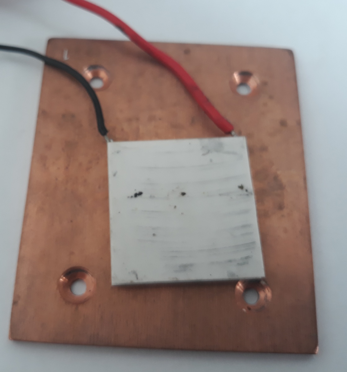

für eine ausstellung im sommer möchten wir den minimalen strom, der
durch anfassen eines seeberg/peltier-elements entsteht, ins stromnetz
einspeisen.

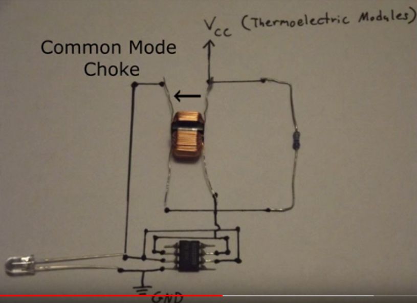

Und ja, an einen Upcoverter haben wir auch schon gedacht. Hier wird so
etwas beschrieben:
http://www.harald-sattler.de/html/body_led-taschenlampe.htm
Damit liesse sich dann evtl. auch etwas mit Dioden machen. Die haben
doch so eine Verlustspannung. Leider haben wir aber zu wenig Erfahrung.

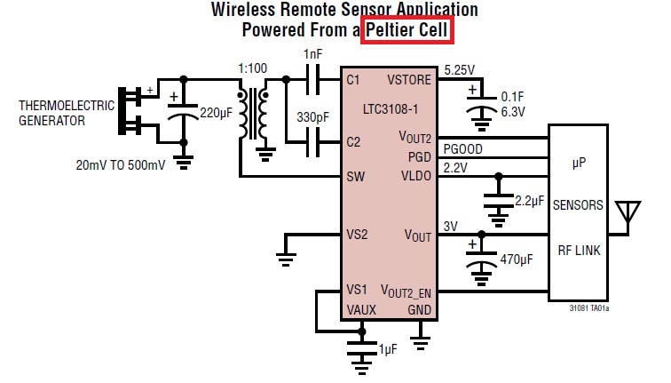

Die Linear-Chips (z.B.: LTC3108-1) werden dabei immer wieder genannt.
Soweit würden wir das wahrscheinlich auch hin bekommen. Aber wir wissen
nicht, wie wir dann die entstehenden 2 oder 3 Volt zur Einspeisung
nutzen können.
Liessen sich zwei Dioden z.B. so schalten, dass unsere "Zufuhr" vor
einem Stromschlag schützen?

von Helmut S. (helmuts)
Ich habe hier einen großen Peltier (20mmx20mm) mit ca. 3Ohm
Innenwiderstand. Im besten Fall schaffe ich da ca. 30mV
Leerlaufspannung, wenn ich kräftig darauf drücke.
Damit könnte man etwa 5mA bei 15mV ziehen. Das sind 75uW. Damit man man
eine vernünftige Spannung kommt, sollte man mehrere davon in Reihe haben
(z. B. 4).
Tipp: Kauft mal ein paar mit möglichst hohem U/I. Leider kosten die ab
10€ aufwärts pro Stück.
Der einzige mir bekannte Wandler für so kleine Spannungenist ist der
erwähnte LTC3108. Mit der transformierten Spannung (3V) könnte man dann
eine kleine LED "glimmen" lassen.

von Philipp G. (geiserp01)
Schade, hat der Dan meinen Vorschlag überlesen. Vielleicht merkt ja
jemand was ich da rot markiert habe.
bla bla wieder mal.
https://www.youtube.com/watch?v=qaOnJ7_vsUU&feature=youtu.be
Für das die glimmt leuchtet die ganz schön hell.

von Der Dreckige Dan (Gast)
Nein, natürlich nicht. Und es ist schon erstaunlich, daß es für das
"Unmögliche" sogar ICs gibt ;-)
Allerdings ist es dank schon vorhandener Netzfrequenz ohnehin leicht,
ein oder zwei kleine Mosfets anzutakten, die mithilfe von Drossel/Trafo
3V erzeugen. Das dürfte sogar noch weniger Leistung fressen, als der IC
verbraucht. Damit fällt der Sinn des ICs hier weg.
Die von mir geplante Ansteuerung des Trafos (Royer) verbraucht nicht mal
1µW (!!!). Kleinleistungs-Mosfets mit sehr geringen Ladungen werden mit
nur 50Hz angesteuert, das verbraucht halt gar nichts.
Lediglich der Trafo selbst ist hier das Problem, was ja von Anfang an

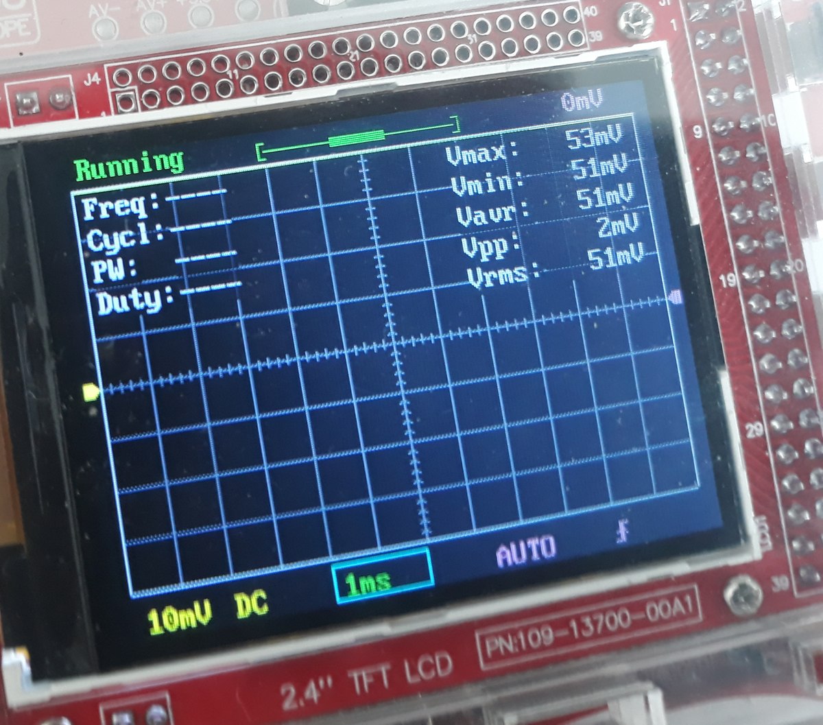

Ich hab mir eben mal ein (Autokühlbox) "Pelztier" (Ja, ja wortwitz) aus
der bastelkiste geholt.
Ans billige DSO138 gepopelt, ein stück Kupferblech darunter gelegt und
mit der hand die andere seite erwährmt.
Ergebnisse siehe Bilder.
Das ist echt wenig!
;) aber immerhin hat es mal wer ausprobiert und nicht nur gerechnet.
Vielleicht ist das für den ein oder anderen nützlich.
Wenn man jetzt aber zb. Die unterseite mit zb. Eiswürfeln (Trockeneis?
Stickstoff?) Kühlen würde....
Grüße
Baum
von Baum (Gast)
Und nun als unterlage eine gekühlte konservendose aus dem kühlschrank.
Nicht viel mehr, aber etwas.

von Bernd (Gast)
Hallo Dan,
sieht Deine Schaltung auch so aus ?
Bernd
Nein, aber ähnlich. Das da erzeugt ja keinen Sinus, ist zur Einspeisung
ungeeignet. Außerdem ist solch eine Drossel der reinste Schund...

In dieser "Taschenlampe" sind 4 Peltierelemente. Ich nehme an, dass die
in Reihe geschaltet sind.

von Stephan (Gast)
@Namor
Mit den Energy-Harvesting-ICs von Analog Devices oder Linear (LTC),
jetzt auch Analog Devices kann man schon auf weiterverwendbare
Spannungen (wenige Volt) kommen.
Problem dabei ist das Starten der ICs. Braucht eine Hilfsspannung oder
einen Kick über einen Taster (der Energie aus einem Kondensator über
einen Mini-Trafo hochtransformiert).
Hauptproblem / Hauptaufgabe ist aber die Einspeisung.
Sinus könnt ihr vergessen. Da wird nichts im Netz ankommen (mehr Verlust
als das Peltier erzeugt).
Trafo am Netz vmtl. auch (Standardtrafo ohnehin, aber auch ein
handgebauter Mini-Trafo wird vmtl. mehr Verluste erzeugen als das
Peltier erzeugen kann). Sehr kleiner Kern mit einigen tausend /
zehntausend Windungen primär könnte prinzipiell gehen, nur gibt es vmtl.
keine entsprechenden Drähte.
Ich würde eher in folgende Richtung denken:
- auf Hilfsspannung (2-5V) hochsetzen
- auf 2. Hilfsspannung (400V) hochsetzen (isoliert, alle so 0.1-2s ein
Ladepuls)
- positive Halbwelle extrem hochohmig detektieren
- 2. Hilfsspannung kurz als Peak einspeisen (alle so 20s)
Die Verluste für die Erkennung der positive Halbwelle / "Schalter"
(vmtl. Mosfet) für den Einspeisungspeak / auch die Kabel zum Exponat
müssen natürlich mindestens ausgeglichen sein wenn der Besucher "Energie
erzeugt".
Nebenbei:
- 10mW sind bei 230V ca. 43µA
- 1m Netzkabel hat geschätzt 100pF, ergibt bei 50 Hz 32MOhm oder 7µA bei
230V
Allein durch das Kabel "brauchst" du vmtl. schon mehr Strom als das
Peltier liefert. (Gut: sind jetzt Blind- und Wirkleistung gemischt)
Besser:
Die Taschenlampe nachbauen.

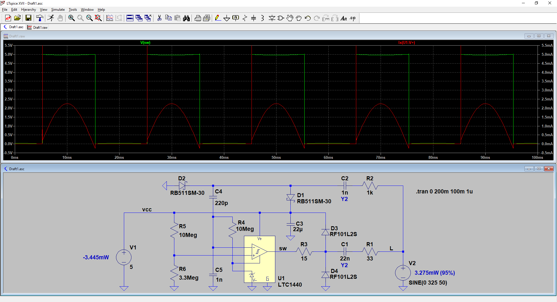

von jens (Gast)
Nur mal so aus Spaß eine Schaltung die 3.4mW bei 5Vdc mit 95% ins Netz
einspeist.
von Mani W. (e-doc)
> einspeist.
Welches Netz?
von Harald (Gast)
> einspeist.
Bist du Amateurkomiker oder machst du das hauptberuflich?
Warum nicht mit dem LTC31?
von jens (Gast)
Ein LTC3108 wie schon oben beschrieben erzeut die 5V aus der kleinen
Spannung vom Peltierelement.
Zwischen 230VAC P zwei R und ein C und so direkt in den +5V Ausgang? Was
hat das mit Einspeisung zu tun?
von jens (Gast)
Das funktioniert wie bei einem Kondensatornetzteil. Nur ist durch die
aktive Schalter ein Rückspeisen möglich.
