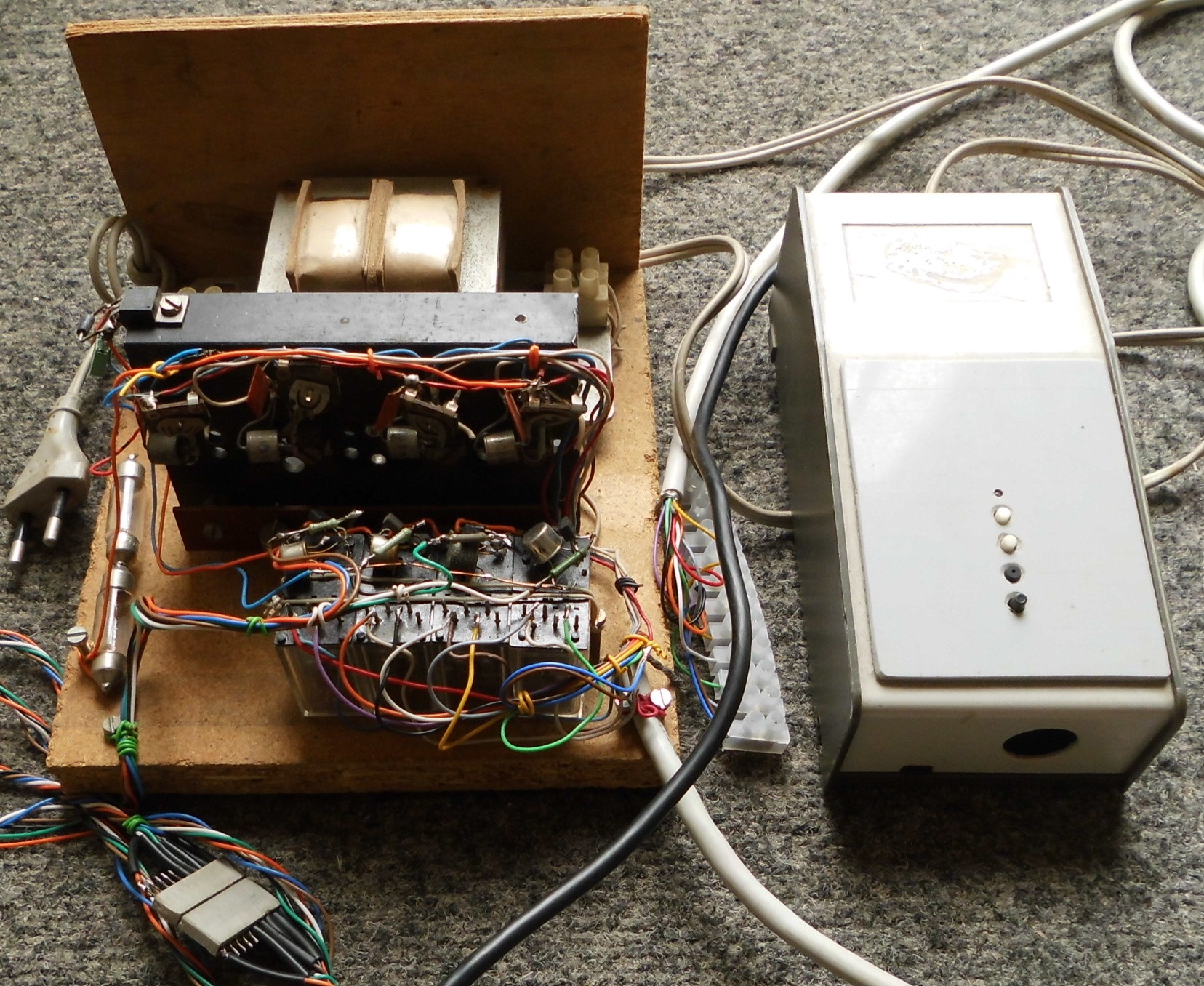

Hallo
Hier können einige Willige endlich einmal ohne sich zu schämen ihre
Basteleien vorstellen.
Je Älter und Wilder umso Besser.
Es sollten persönliche Basteleien sein.

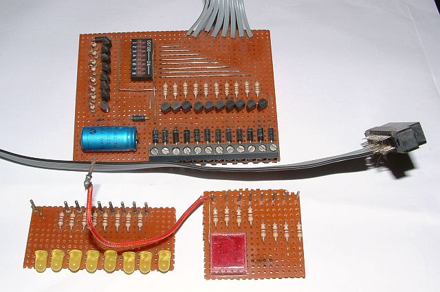

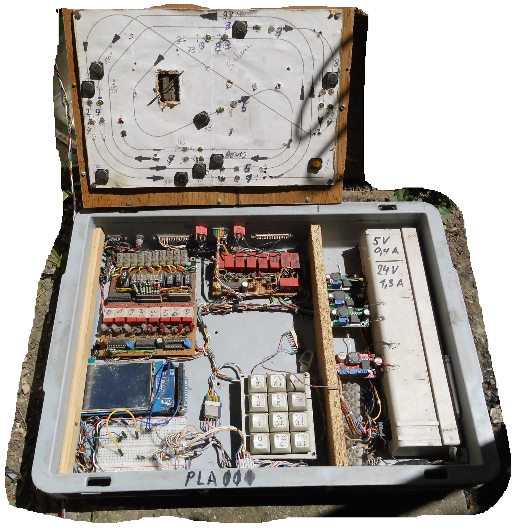

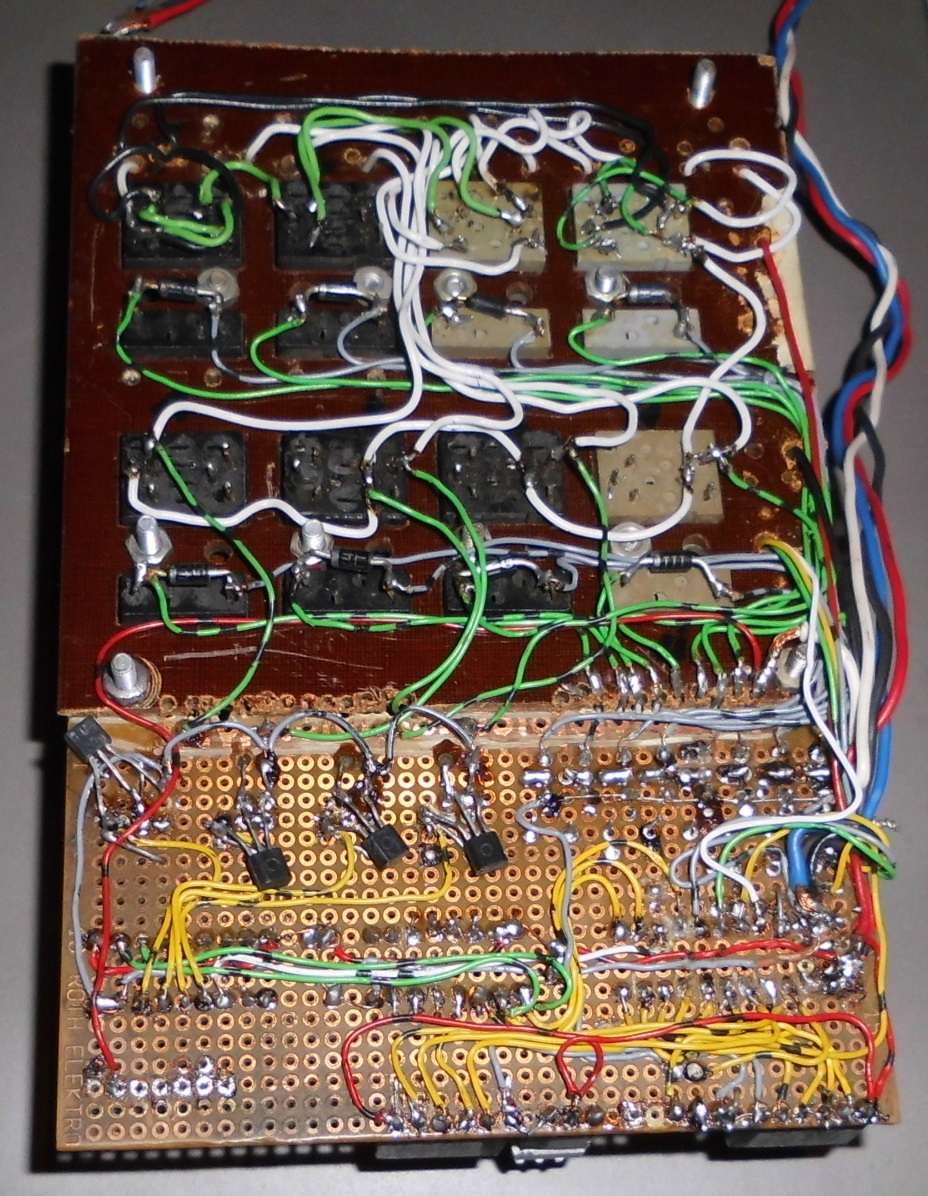

Das war eine Relaiskarte welche ca Ende 1989 aufgebaut wurde.
Mit dem 4094 und 4021 bestückt.
Ist eine Modellbahnsteuerung mit 4 Blöcken.
Wurde damals mit dem KC85 mit Bitwackeln angesteuert.
Danach C64 , später 286/386/486
C-Control/Pic/AVR, Picaxe
Andere Ähnliche werden jetzt mit dem Arduino angesteuert.
Die Schieberegister Technik ist aber immer noch sehr alt
Das schöne dabei ist alte Verdrahtung Technik mit jetzigen Controllern
zu versorgen
Wichtig war immer es sollte möglich Kostenfrei sein!

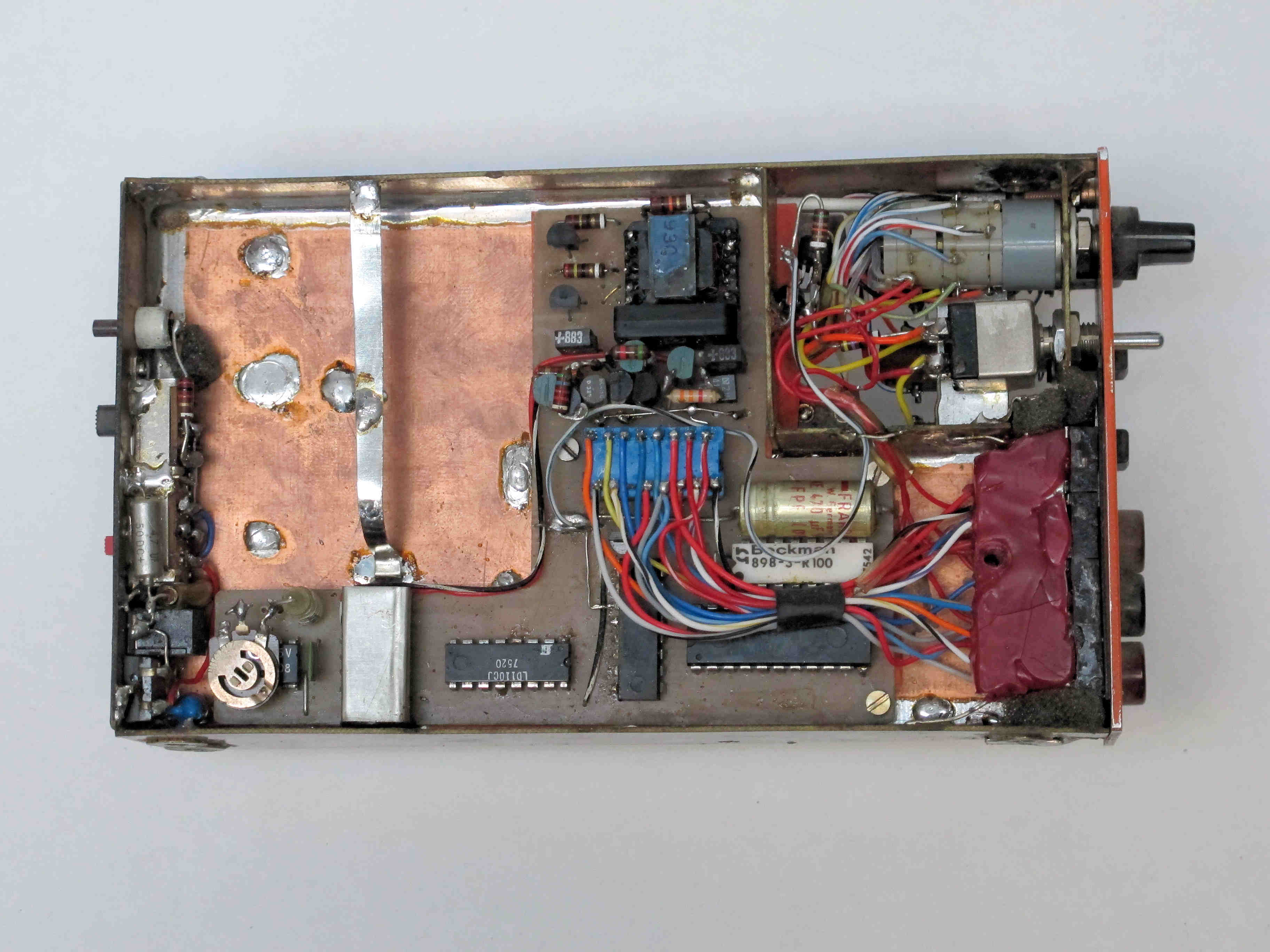

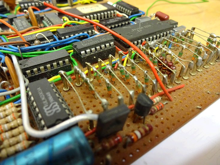

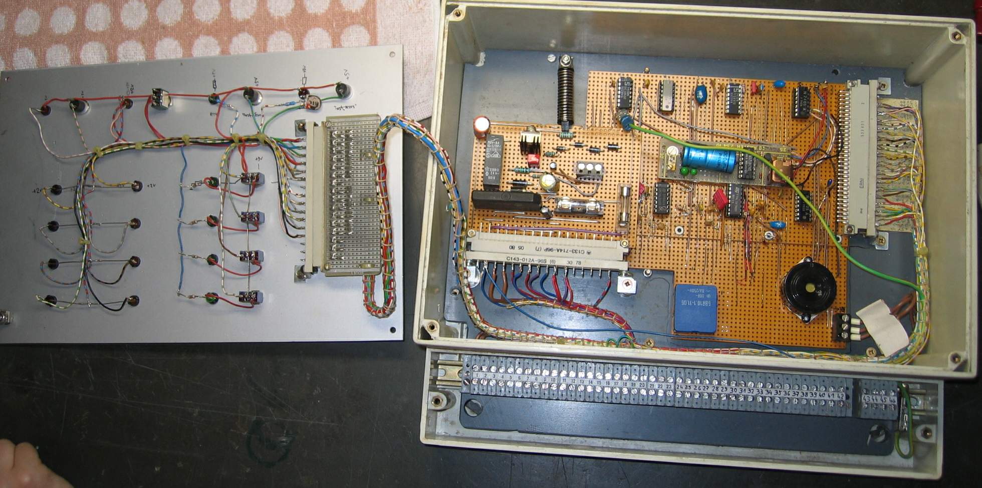

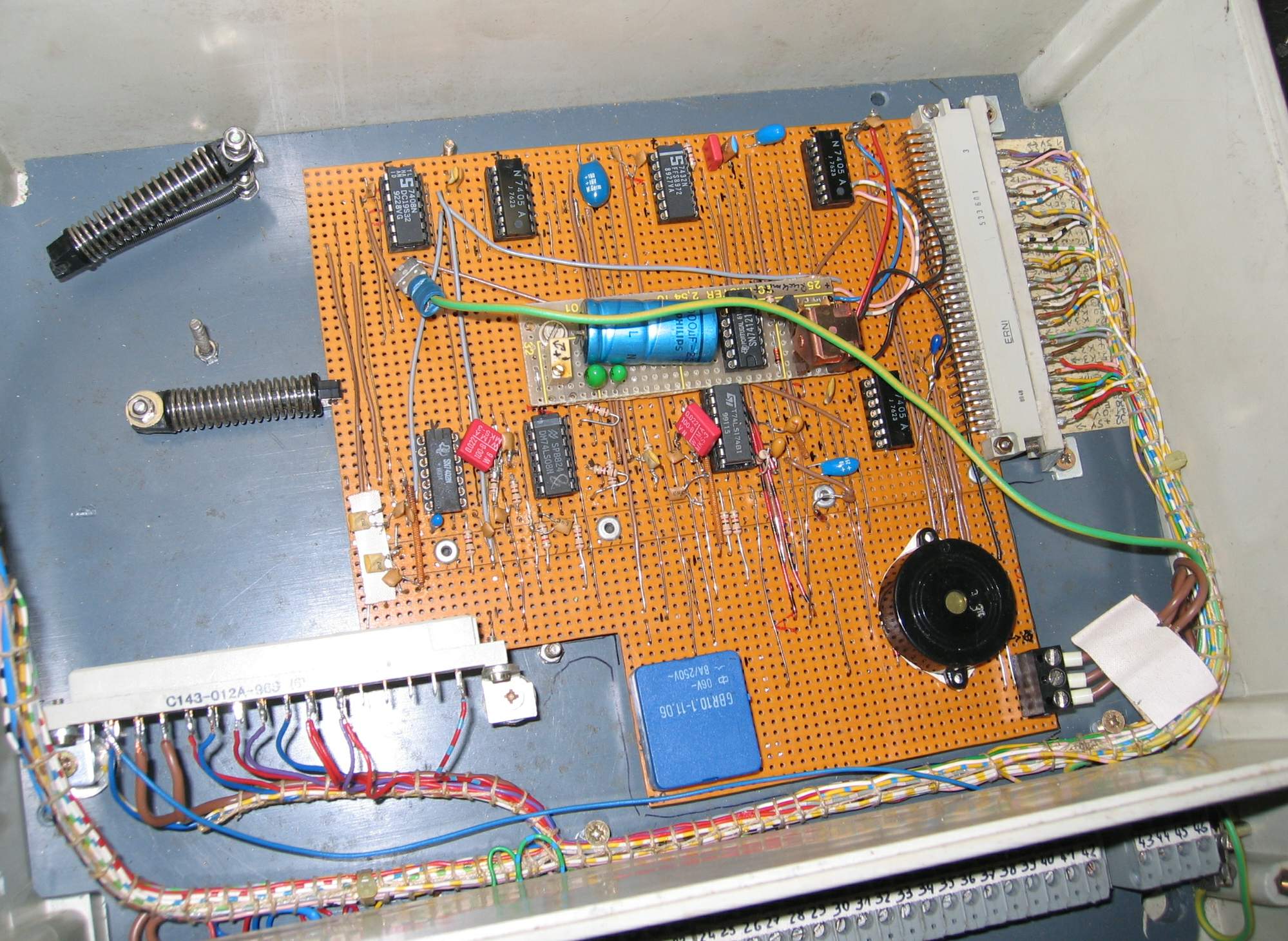

Dieses Werk ist ca. 1992 entstanden. Es ist eine Alarmanlage mit 4
getrennten Kreisen für ein Einfamilienhaus der Eltern. Der Kasten war an
einer versteckten Stelle installiert, daher war die Anlage mit einem
Tastendruck scharf bzw. unscharf zu schalten. Von außen erfolgte die
Scharfschaltung per Schlüsselschalter (Tastfunktion) an den
Haupteingängen.
Man beachte den vorbildlich gebundenen Kabelbaum :-)
Es gab immer mal wieder Probleme mit irgendwelchen Störeinflüssen, z.B.
durch geschaltete Leuchtstoffröhren, daher die vielen nachträglich
ergänzten Kondensatoren. Thema EMV kam erst später in der Ausbildung ;-)
Die Anlage wurde etwa 1996 durch eine käuflich erworbene Anlage von
Conrad ersetzt. Alle Sensoren und Signalgeber konnten 1:1 an der neuen
Anlage weiterverwendet werden.
Ich habe es bis heute nicht geschafft die alte Anlage zu entsorgen....
Da stecken so viele Erinnerungen drin. **schmacht**

Ja die Erinnerung und der persönliche Bezug ist schwer zu trennen.
..aber es muss sein!
Wollte bloß noch die Karte und das Netzteil nochmals zusammenführen.
Vieles entstand in den 90ern in einen Schülerzentrum, wobei wir immer
wieder Elektronikschrott aufgearbeitet haben, der war kostenlos.

Cool!!
Der Kabelbaum ist echt perfekt! :)
Und die Idee mit den Modellbaufedern als Einspannvorrichtung....genial!!

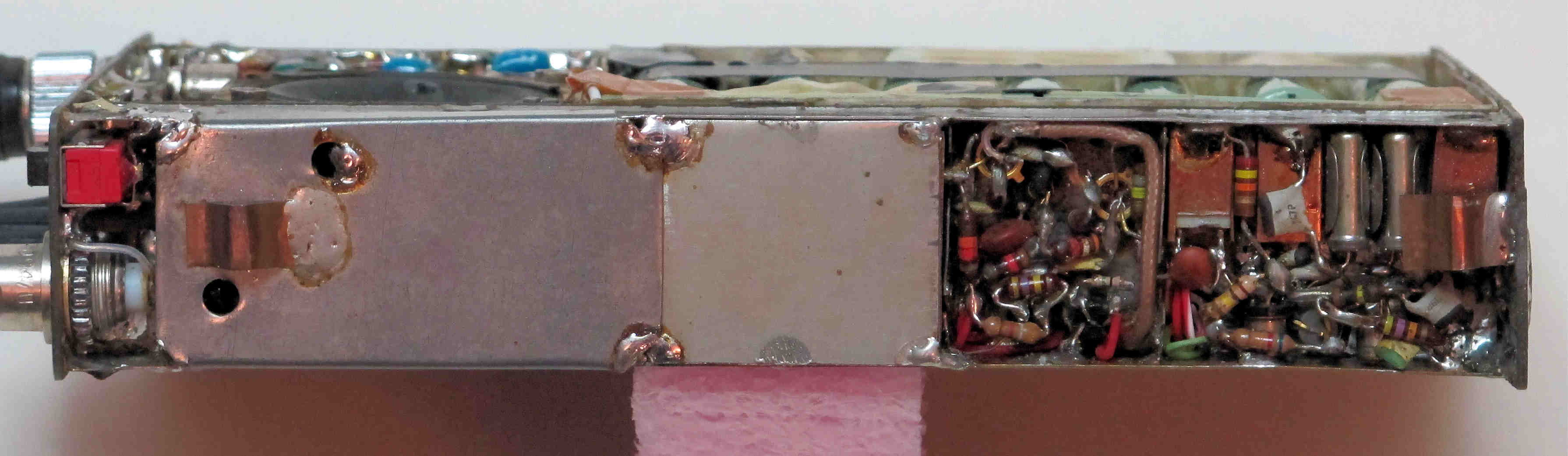

Gefunden habe ich ein paar 27,12MHz-Fernsteuerempfänger:
Pendler_Ge:
Pendelaudion mit Ge-Transistoren, AF116 im Audion, ein OCxxx im
schwarzen Glasgehäuse und 2 namenlose DDR-Bastlertransistoren.
Einsatz in einem Bootsmodell.
Bj. 1967/68, meine Fernsteuerlizenz ist von 1968. Damals musste man mit
Sender und Empfänger zur Deutschen Post zur Abnahme!
Pendler_Si:
Pendelaudion mit Si- Transistoren, 2x2 Tonfrequenz- Schaltkanäle mit Si-
und Ge- Trans. und je 2 Dietzel-Relais (5V, 1xUM) für 2
Servomatic-Rudermaschinen. Anschluss (9V, 4,5V, Rudermasch., Antenne)
über Zeibina-Leiste. Frühe 70er Jahre.
Einsatz im Verbrenner-Flugmodell "Sirius".

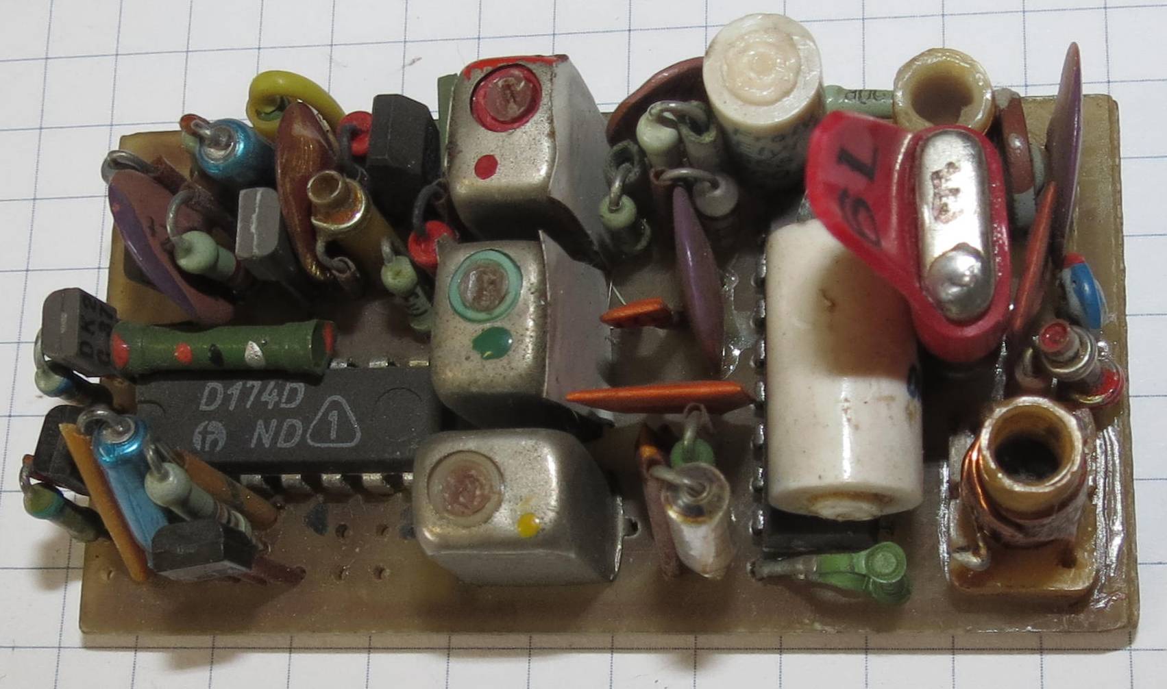

Superhet, Superhet_LS:
2-Kanal Digitalempfänger mit A244(Empfänger), D174(Decoder) und
Mikki-ZF-Filtern. Funktionierte, kam aber nicht mehr zum Einsatz.
Leiterplatte mit Abreibesymbolen hergestellt.
Die Leiterplatte sieht nach >35 Jahren noch super aus, soviel zum Thema
"Kolophonium und Korrosion"

Naja ..korrodiert ist da schon eine Leiterzug..wenn er nicht ganz weg
ist,
halb rechts von der Platinenmitte..

Scheixxe! Habe ich übersehen!
Da war wohl eine Stelle nicht richtig "kolophoniert".
Hätte ich bloß eine schlechtere Auflösung gewählt!
Aber nach dieser langen Zeit im kellerähnlichen Milieu kann das wohl mal
aufteten.

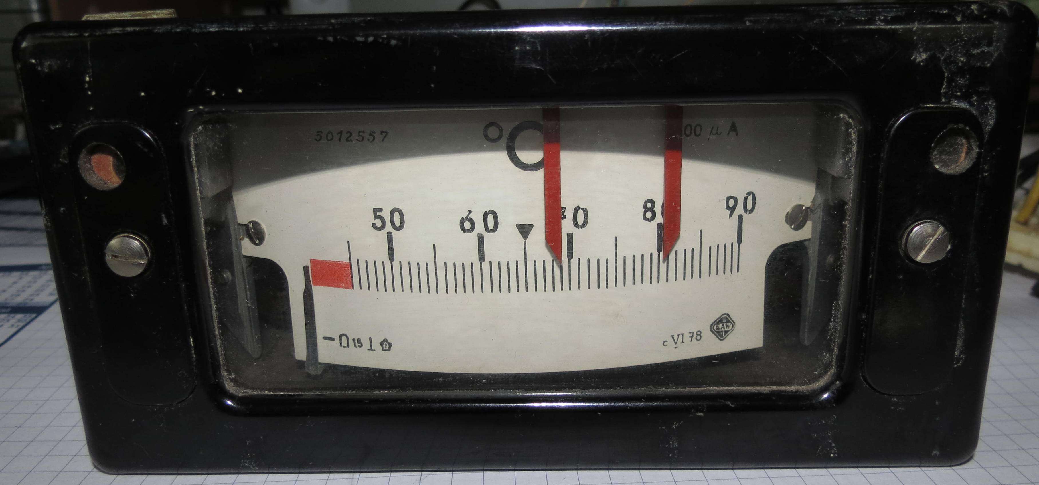

Hallo!
Das passt vielleicht eher zu "alte Bauelemente", aber es handelte sich
um folgendes:
Meine Eltern bauten 1974-75 ein Haus in der DDR.
Es gab einen 200l- Warmwasserboiler mit Quecksilber-Kontaktthermometer.
Da dieses nur wenige mA schalten konnte, war ein Verstärker nötig.
Was lag näher, als das Ganze zu elektronifizieren?
Leider ist der Schaltkasten samt Elektronik inzwischen verschwunden, das
Messgerät ist aber noch da:
Ein NTC wurde in einem Topf erhitzt und die aufgenommene Messkurve mit
Widerständen im interessierenden Bereich linearisiert. Ein 100µA-
Messsinstrument zeigt die Temp. an.
Das Instrument (Messgerät_unten.jpg) hat eine Blende (roter Pfeil) am
Zeiger und deckt damit eine oder beide Lichtschranken ab (Lampen oranger
Pfeil, Fotodioden cyan).
Die Lichtschranken können mittels Schaubendreher über biegsame Wellen
(Messgerät_oben.jpg, grüner Pfeil) und Gewindespindeln verstellt werden.
Die roten Zeiger in Messgerät.jpg zeigen die voreingestellten Werte.
Die Lämpchen konnten im Fehlerfall von "außen" gezogen und ersetzt
werden.
Ich finde, eine für damals geniale Idee, eine Sollwertsteuerung zu
realisieren.
Die Instrumente stammen aus der Zeit vor 1970.
Johannes

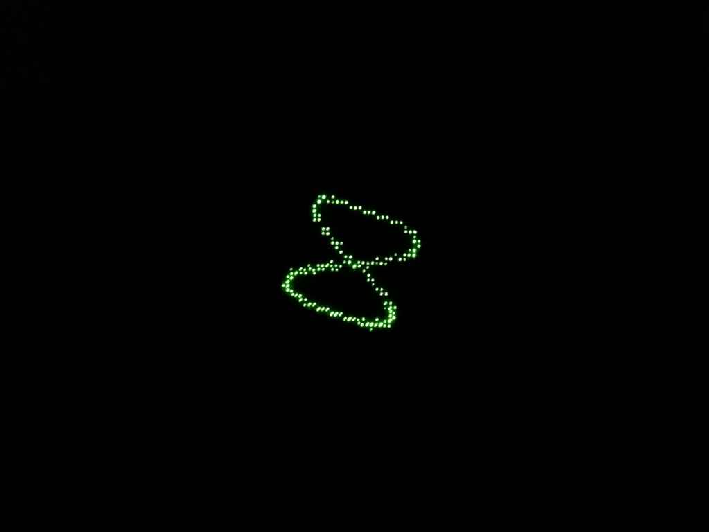

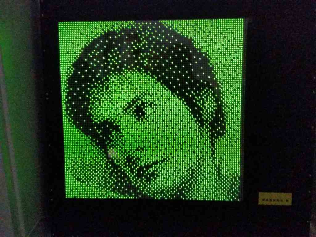

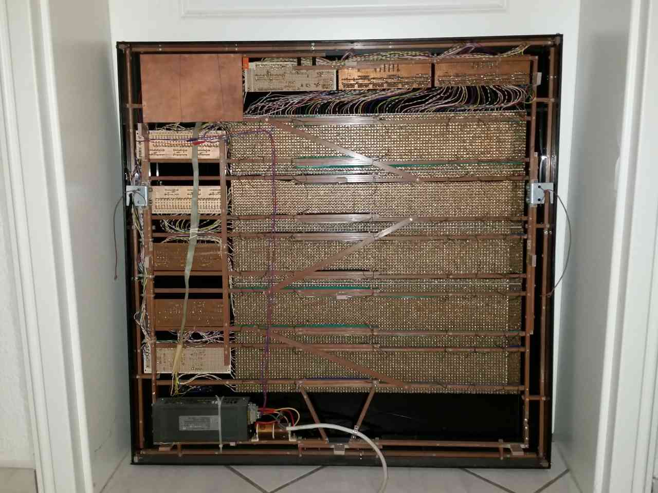

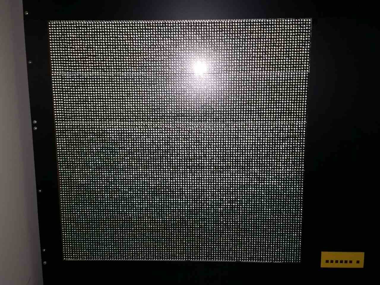

LED-Matrix (102x100) aus Einzel-LEDs (3 mm), hat ein "paar" Tage
gedauert, das alles zusammenzulöten...
Angetrieben durch MC 68000 (natürlich in Assembler), alles wird rein per
Software gesteuert.
Die Matrix wird entweder mit Framebuffer (etwas das Foto) oder im
X/Y-Modues (wie die Lissajous-Figur) betrieben.
Das läuft natürlich nicht statisch, sondern bewegt sich auch (die Bilder
werden z.B. von den vier Seiten hereingeschoben, die Figur dreht sich),
einen Film wollte ich jetzt aber nicht noch aufnehmen. Sind noch einige
weitere Effekte drin, Apfelmännchen-Ausschnitte etwa, Tunnelsimulation,
Schneefall und ein Feuerwerk.
Ein RC5-Empfänger ist auch noch eingebaut, eine Fernbedienung dafür habe
ich aktuell gar nicht mehr...
Das Ding ist knapp 20 Jahre alt und funktioniert offensichtlich noch.
von Max B. (citgo)
Aaaalter Schwede. Respekt!!!! ?
Spätestens nach 100 LED hätte ich keinen Bock mehr gehabt... :)

Ungläubige Duffy Duck Stimme: "Tenthhouthand LEDs?"
von Winfried J. (Firma: Nisch-Aufzüge) (winne) Benutzerseite
Na langweilig wurde dir die paar Tage wohl nicht.
Fleißbienchen ;)

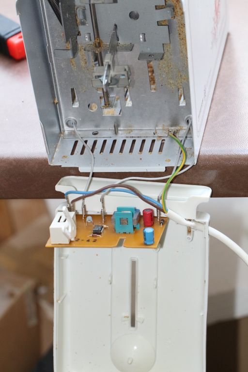

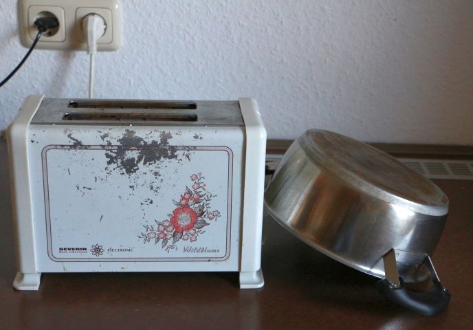

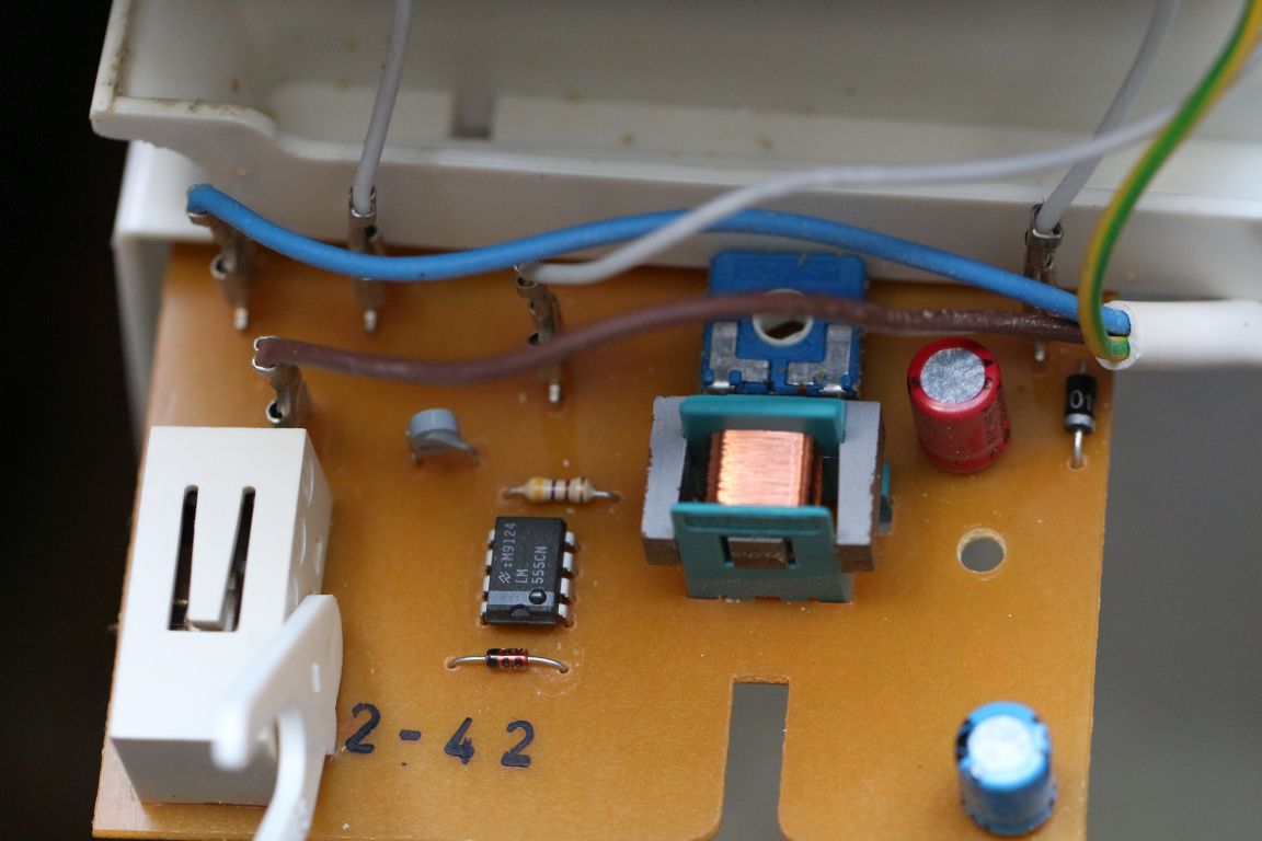

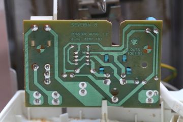

Ich musste an diesen Thread denken, während ich vorhin unseren Toaster
repariert habe. Das Teil haben wir vor knapp 25 Jahren, zum Einzug in
unsere erste gemeinsame Wohnung, von meinem Vater geschenkt bekommen.
Severins Marketingabteilung versprach in der Bedienungsanleitung
gleichmäßige Toastleistung durch eine fortschrittliche elektronische
Bräunungsautomatik. Ich war damals im Grundstudium Elektrotechnik und
dachte an so Dinge wie Toastfarbenkontrolle per Photozelle und solch
Zeugs. Mindestens einen PIC hätte ich schon erwartet in dem Teil.
Geschlossener Regelkreis und etc..
Wie auch immer. Von Anfang an war die erste Ladung dunkler als die
direkt folgenden.
Anfang des Jahres ist dann ein Teil der Steuerung kaputt gegangen, so
dass der Toast immer rausgesprungen ist, weil die Niederhaltung nicht
mehr funktioniert hat. Interessanterweise sind die Heizfäden weiterhin
zum Glühen gekommen, solange man den Hebel runtergedrückt hat. Die flugs
implementierte halbautomatische Notlösung hat so gut funktioniert, dass
ich erst heute die zwei Torx-Schrauben gelöst habe, die das Innere des
Gerätes freigeben.
Wie schon lange vermutet, ist die Steuerung deutlich einfacher
aufgebaut, als ich damals in meiner jugendlichen Einfalt glaubte. Fehler
war eine gerissene Lötstelle am Haltemagneten.
Hier sieht man auch, dass der NE555 Dinge kann, von denen moderne
Mikrocontroller nur träumen - der mit +-200mA spezifizierte Ausgangspin
3 treibt direkt den Haltemagneten.

Und der Heizdraht ersetzt als Spannungsteiler den Trafo.

Auch ne Art Wicklung...
Definiert den Begriff "Spartrafo" neu.
Ich hatte beim Checken zweimal hingeschaut, um zu sehen, warum drei
Drähte zum Ofen gehen. Ich frag mich grad, was der TÜV heutzutage zu der
Schaltung sagen würde. Wenn der untere Draht reißt, werden doch die
Kappas schlagartig zum Teilchenbeschleuniger. Abgedeckt nur von ein
wenig Plastik.

Nichts.
Beim Haarföhn wird das heute noch genauso gemacht (12V Spielzeugmotor
mit Abgriff an die Heizwicklung).
Bevor du den Toaster zusammenschraubst, kannst Du noch den grauen
Temperatursensor (PTC oder NTC Widerstand) über Leitungen näher an die
Heizdrähte anbringen, so dass die Toasts am Anfang nicht verbrennen.

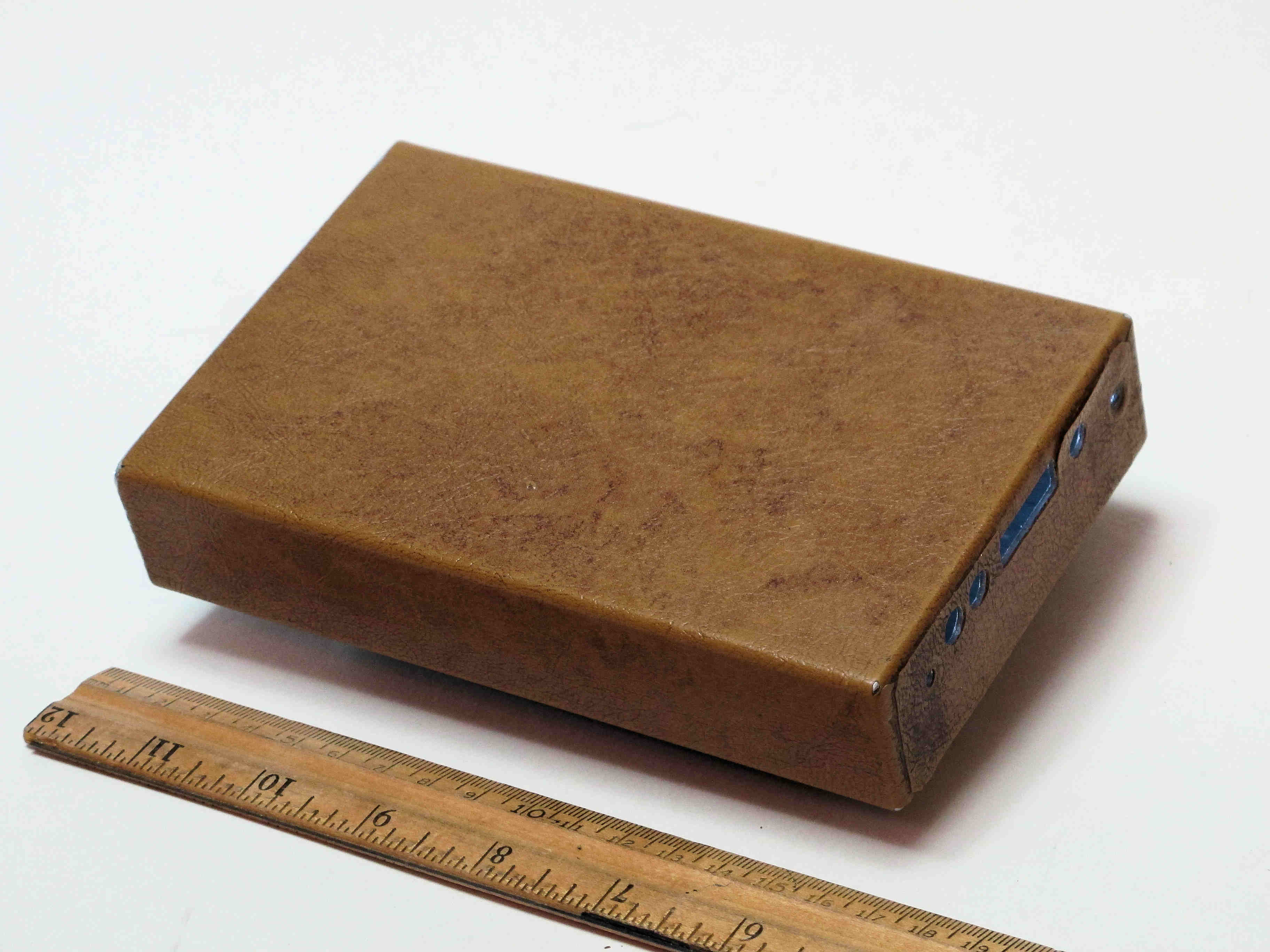

Hier ein akustischer Komponententester/Durchgangsprüfer/Tongenerator aus
den frühen 80ern. Das Gerät hat mir bei weiteren Basteleien gute Dienste
geleistet.
Die Schaltung ist ein komplementärer Multivibrator. Die Frequenz war
abhängig vom Widerstand zwischen den beiden Reißzwecken bzw den
Kontakten an der  linken Klinkenbuchse. Bei hohem Widerstand ein
Knattern, bei niedrigem ein Pfeifen, einstellbar am Poti rechts (nur die
Achse zu sehen). Mit dem Schalter konnte man den Ton dauerhaft
einschalten.
Mit der mittleren Buchse wurde die Verbindung zum Lautsprecher auf das
Kabel gelegt als Durchgangsprüfer für niedrige Widerstände. Die rechte
enthielt das Ausgangssignal als Tongenerator.

Das ist doch die damals bekannte Seifendosen Bastelei?
Ich staune noch immer wie viele die perfekte Verdrahtung beherrschten!
von Jobst Q. (joquis)
Eine solche Seifendose kostete 99 Pfennige. Ein Elekronikgehäuse war
unter 3DM nicht zu bekommen.

Von der Bauform dachte ich auch an einen Kompensations-xTC, allerdings
ist die Position nicht gerade ideal gewählt.
Wenn man die Schaltung genauer anschaut, sieht man, dass im
abgeschalteten Zustand der rote Timingkondensator nur über TRIG und
TRESH, sowie das Poti/xTC entladen wird.
Die helle zweite Toastladung ergibt sich damit wohl eher aus dem
mangelhaft entladenen Kappa.
Wohl als Diätmaßnahme für zu schnelles Nachlegen...

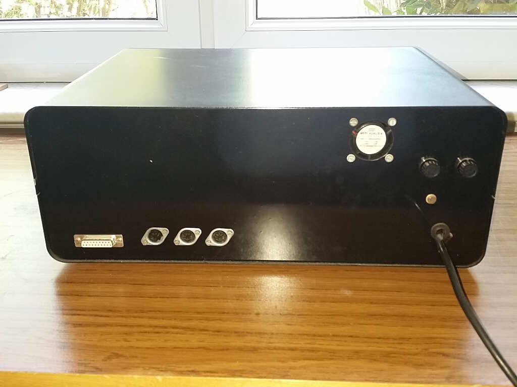

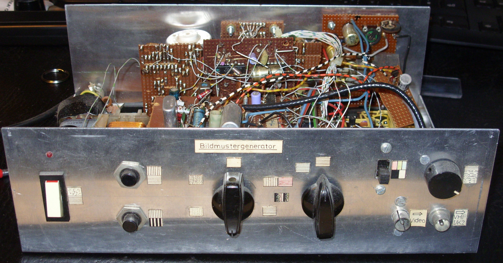

Und dann ist da noch der Bildmustergenerator von ca. 1982. Der sah
ursprünglich noch schlimmer aus, weil er in einer Holzkiste
untergebracht war. Als Jugendlicher hatte man ja nichts. Das jetzige
Gehäuse war für mich damals eine richtige Investition. Aber danach haben
die Leute bei denen ich den Fernseher reparieren sollte nicht mehr so
sorgenvoll geguckt. Vorher hatten sie wohl eher Angst, dass ich ihn mit
der Kiste jetzt erst recht hinrichte.
Der Bildmustergenerator war zunächst nur als SW-Gerät konzipiert. Danach
kam dann noch Farbe hinzu, und wohl noch ein paar andere Ideen. Man kann
die Reifung des Geräts am Aufbau erahnen.

Das ist die angenehme Gehäusekonstruktion die man auch als Bastler
hinbekommt, bis auf die langen seitlich hochgebogenen Streifen, da mache
ich nur kurze die man mit der Zange hochbiegen kann, weil die Seiten
nicht mehr in die Abkantbank passen. Wie hast du das damals hinbekommen

Gar nicht. Das Gehäuse gab es so zu kaufen.

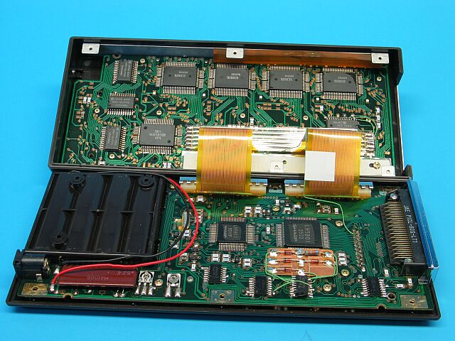

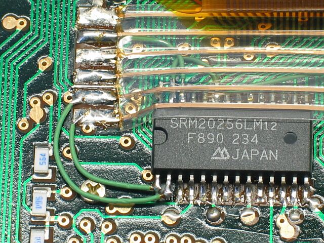

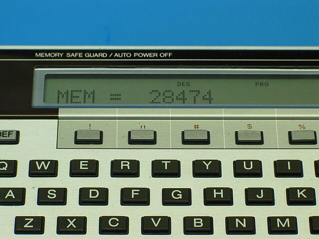

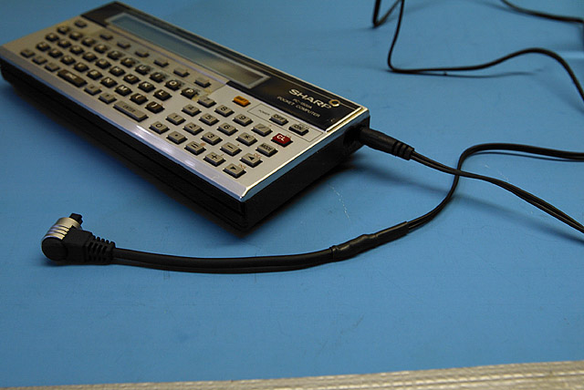

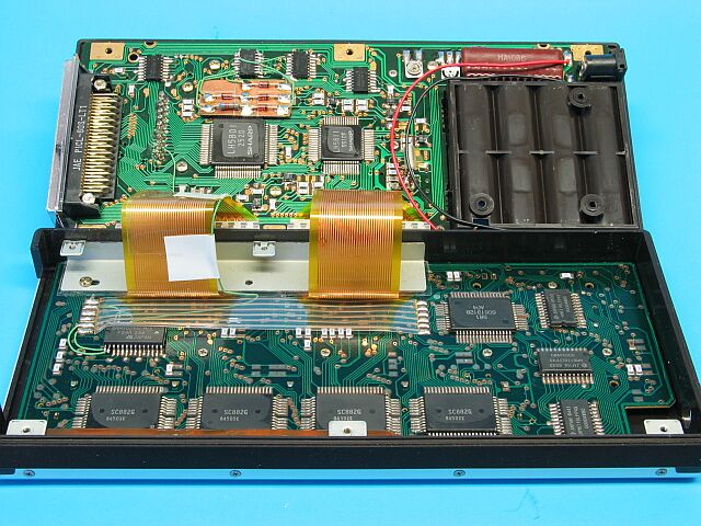

ach ja, lang ist her
Aufrüstung des PC1500A auf 28KB

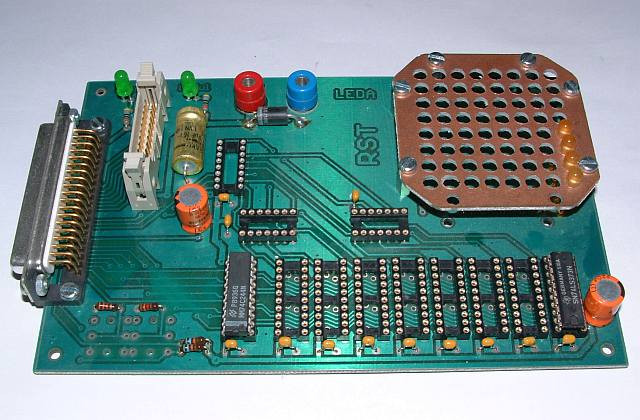

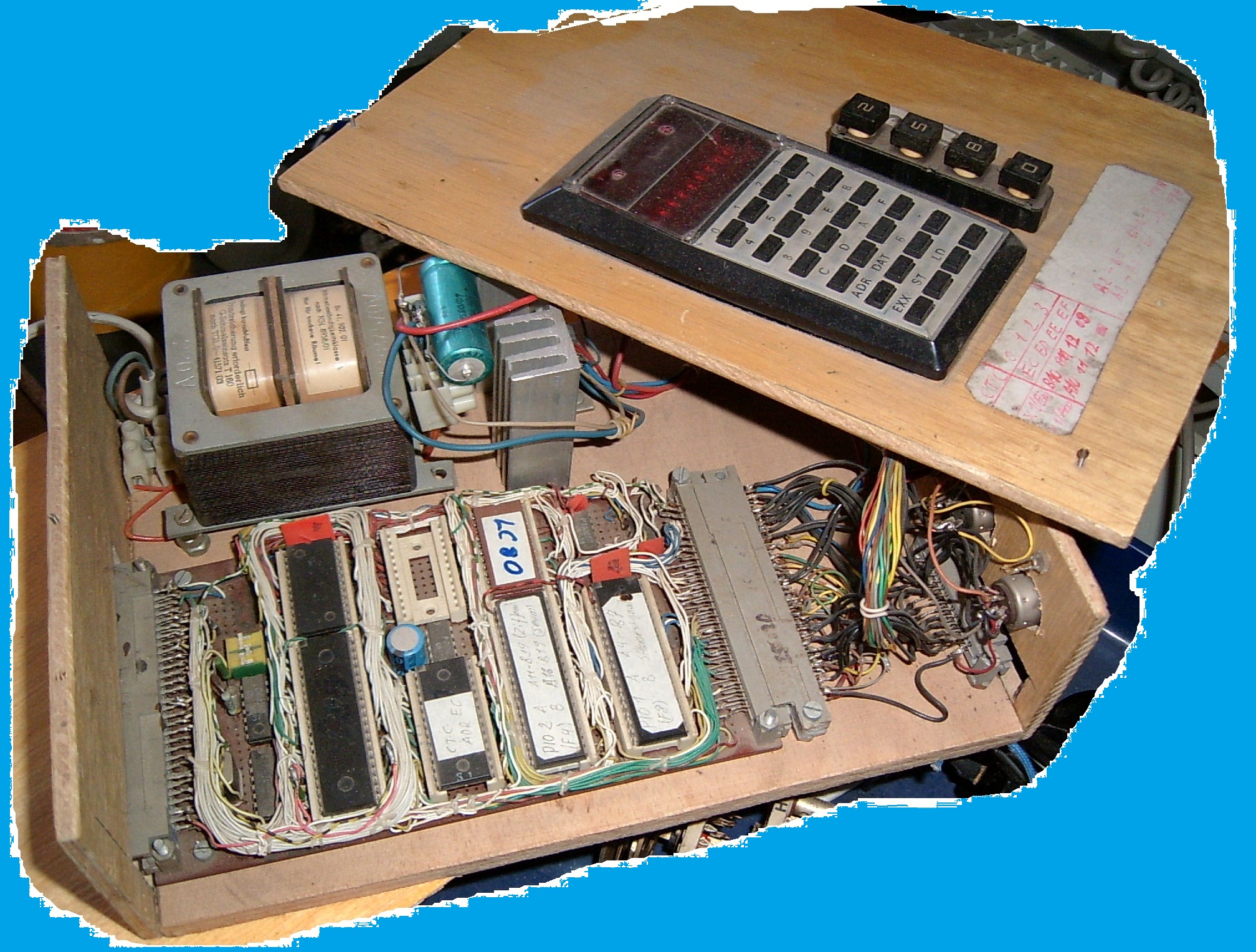

Aufrüstung zum Fototimer,

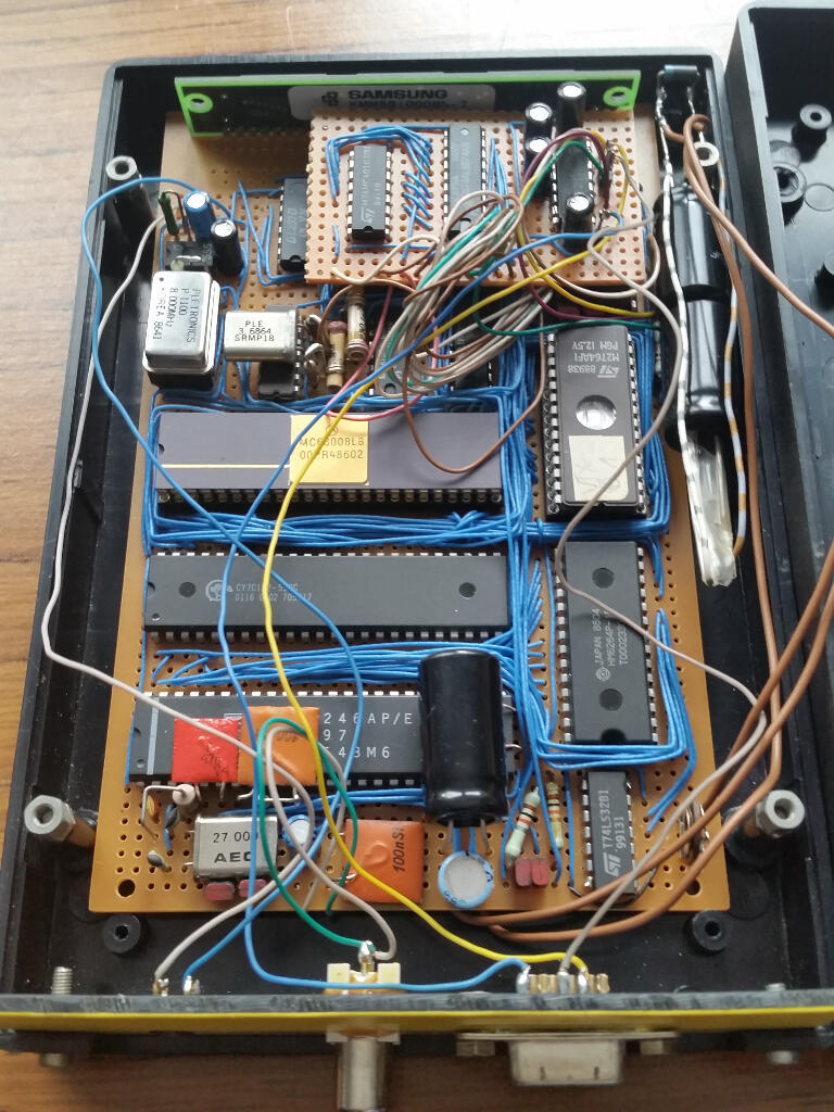

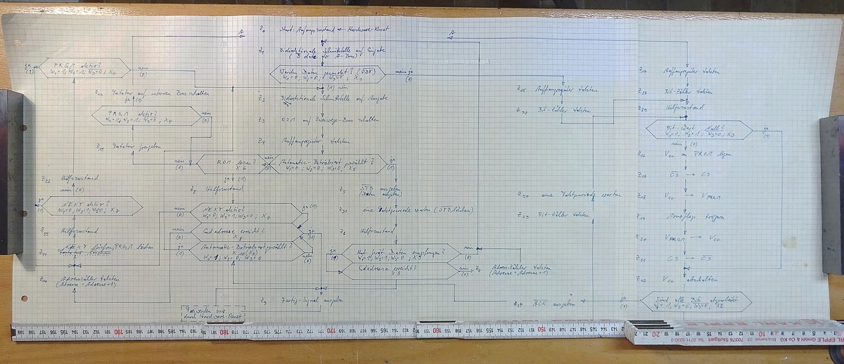

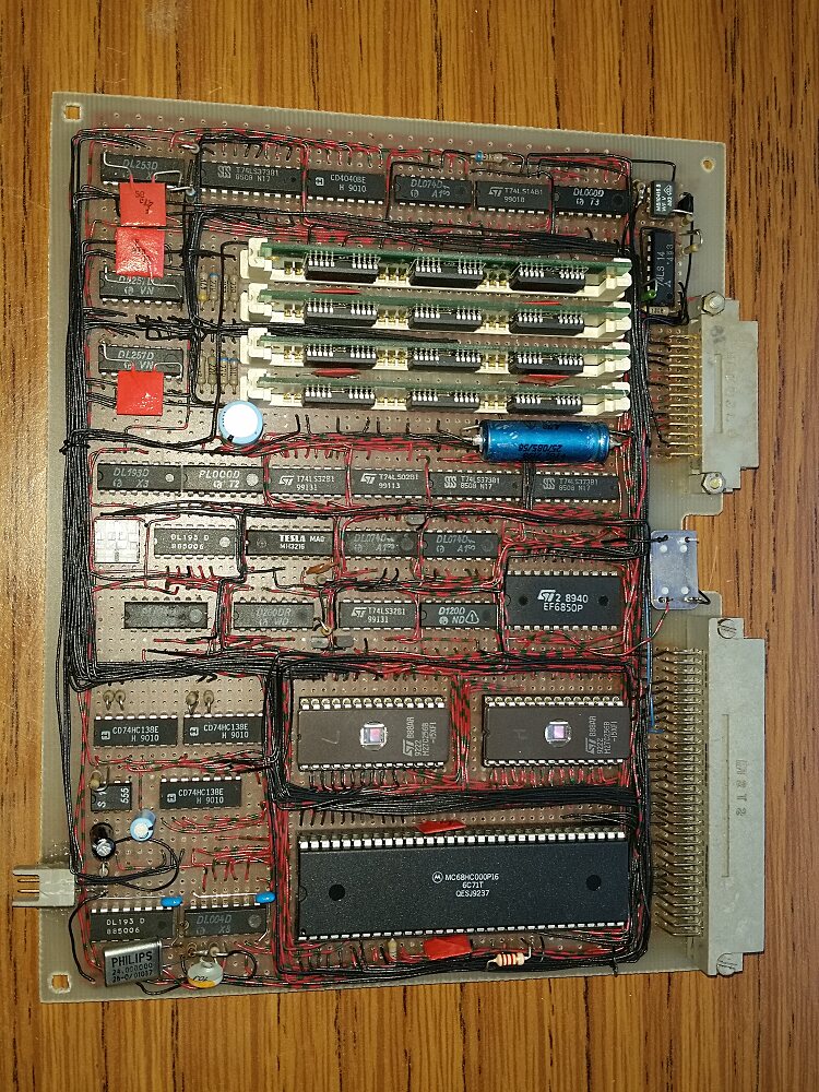

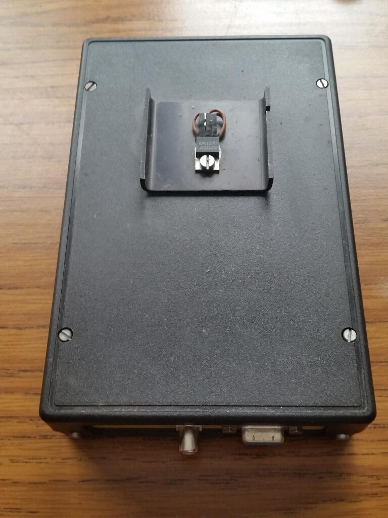

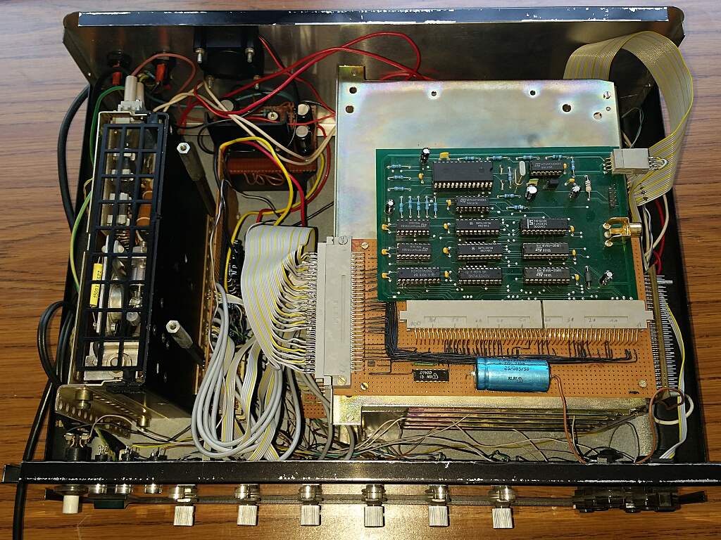

Ein externer Videotext-Decoder mit FBAS-Eingang, die Daten werden über
RS232 zur Verfügung gestellt, für Steuerung und Darstellung kann ein
normales Terminalprogramm verwendet werden (ohne Farbinformation,
Videotextgrafik natürlich nur eingeschränkt). Das Gerät ist gut 15 Jahre
alt, damals waren noch 1- oder 6/8-VTX-Seiten-Speicher in den
(erschwinglichen) Fernsehgeräten üblich.
Ich hatte in meiner 1-Zimmer-Zweitwohnung nur einen nicht-VTX-fähigen
Videorecorder und einen Farbmonitor zum Fernsehen und mir deshalb was
einfallen lassen.
Zur Dekodierung des Videotextsignals wird ein SAA5264 verwendet, der von
Haus aus auch nur die aktuelle Seite speichern kann.
Das war mir zuwenig, deshalb wurde ein Dualport-RAM CY7C132 (2 kBytes)
eingesetzt und die durchlaufenden Seiten (der SAA arbeitet im
"Wildcard"-Modus und liest fortwährend alle Seiten ein) werden
abgegriffen und in einem 1 MByte-SIMM abgelegt. Die Steuerung übernimmt
ein MC 68008 mit 8 MHz, in Assembler programmiert. Das Seitenhandling
ist nicht ganz trivial/straightforward (einfach alle Seiten nacheinander
grabben), weil es natürlich auch mal eine fehlerhaft dekodierte Seite
gibt, die die bereits zuvor eingelesene Version dieser Seite nicht
überschreiben soll. Für Unterseiten ist ebenfalls eine Sonderbehandlung
notwendig.
Es sind einige Komfortfunktionen drin, am liebsten habe ich die
History-Funktion benutzt (zurück zur vorher angezeigten Seite), mit der
man sich sehr schnell durch die Nachrichtenseiten - von der Übersicht
zur Meldung und wieder zurück - arbeiten konnte.
Ich weiß nicht, ob das Ding noch funktioniert (hätte aktuell gar kein
Gerät, von dem ich ein FBAS-Signal bekommen könnte...).
von Michael D. (sirs)
Echt schade, dass analoge Schnittstellen aussterben. Manchmal waren die
viel einfacher zu handhaben.

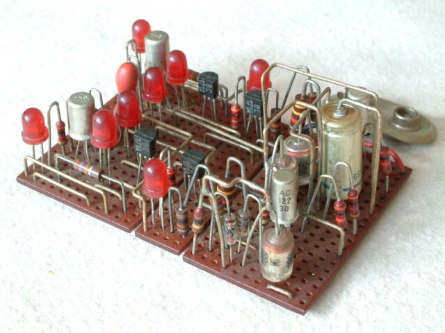

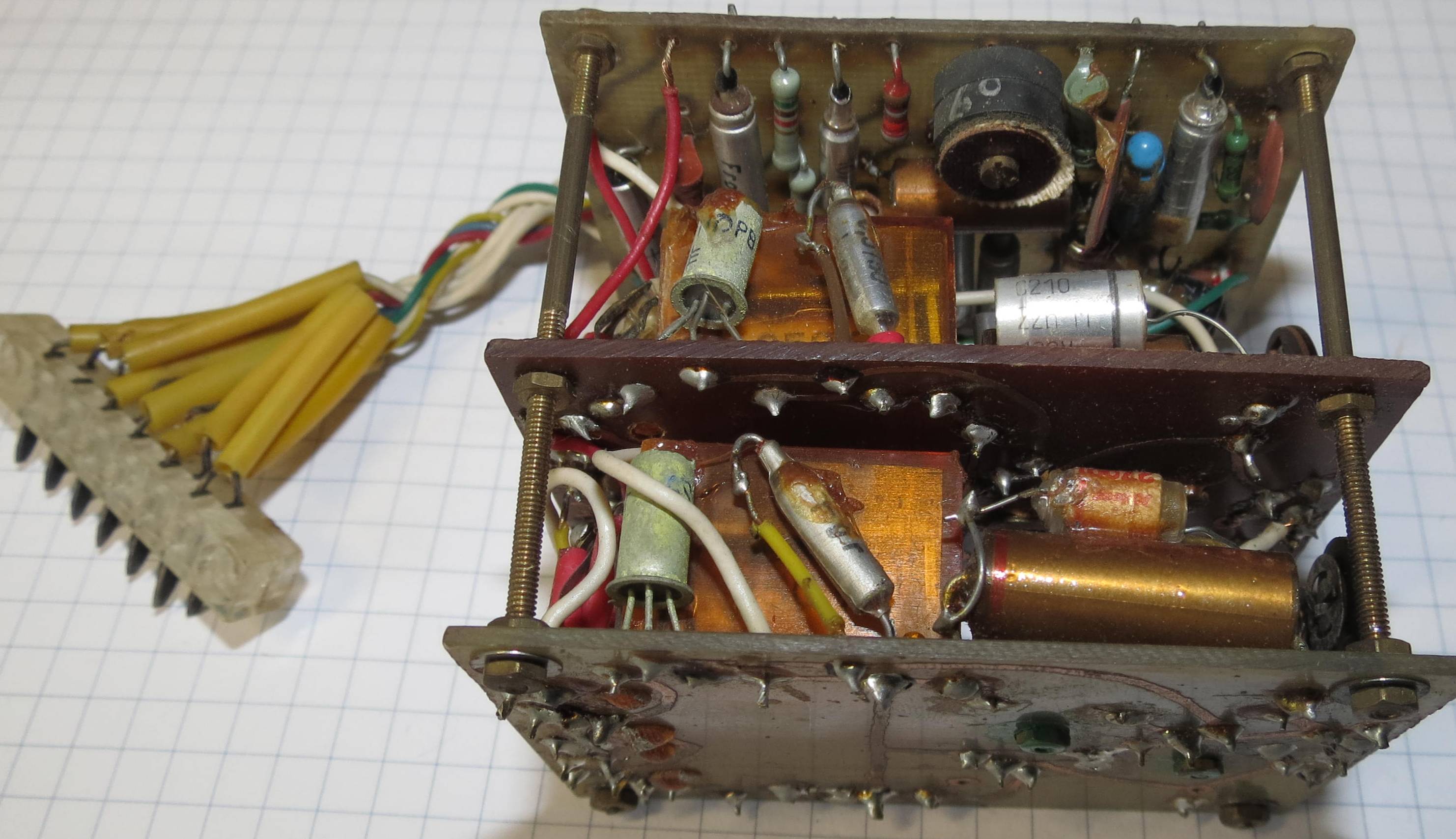

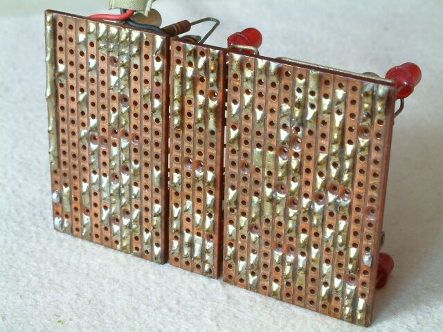

Opas erste Drahtbügelbiegeübung auf Lochstreifenraster mit den damals
ersten käuflich erwerbbaren roten 5mm LEDs (überliefert ist 1 DM pro
Stück, Bauzeit um 1970). Die LEDs zeigen 4 Schaltzustände (2 FlipFlops),
aufgebaut u.a. mit AC122 grün.

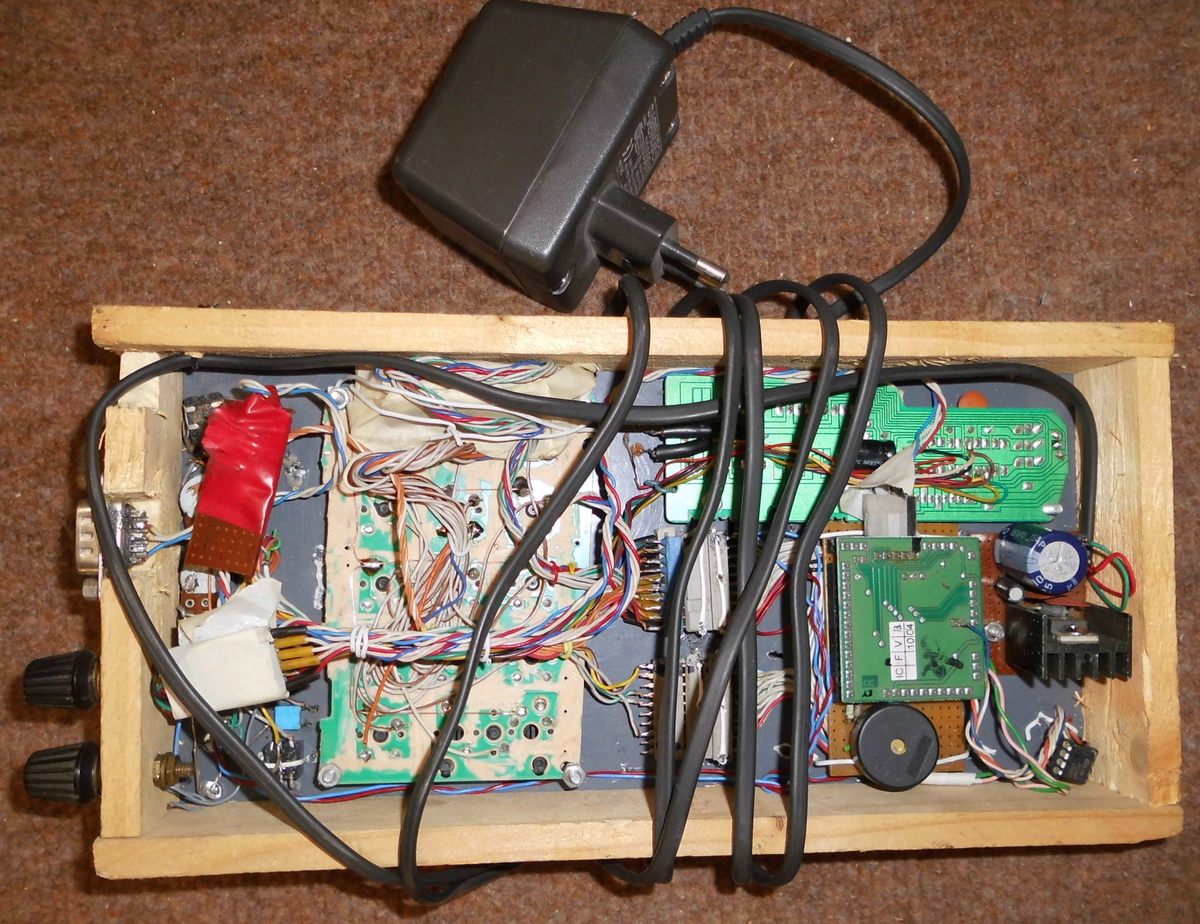

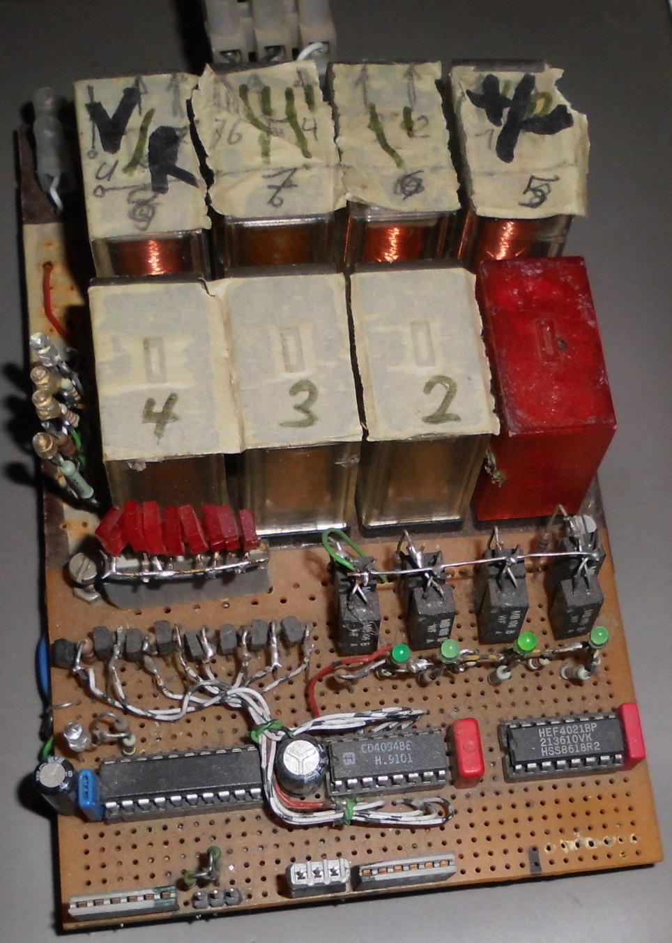

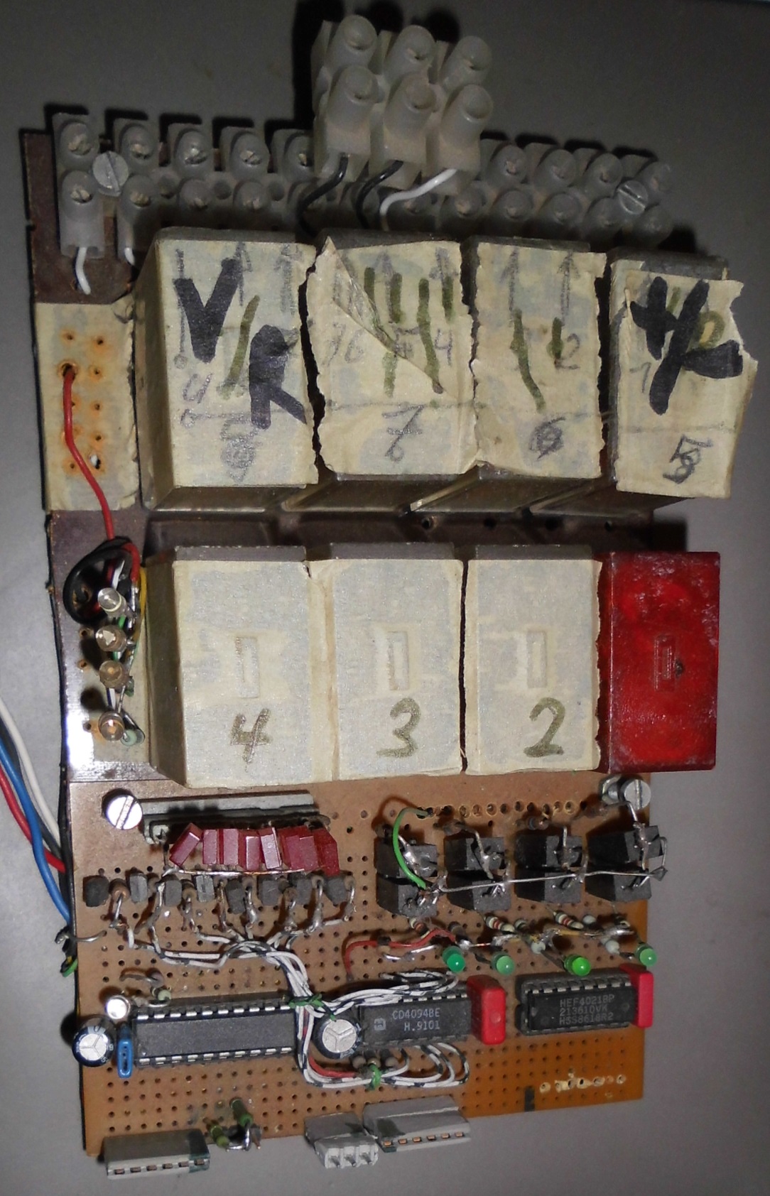

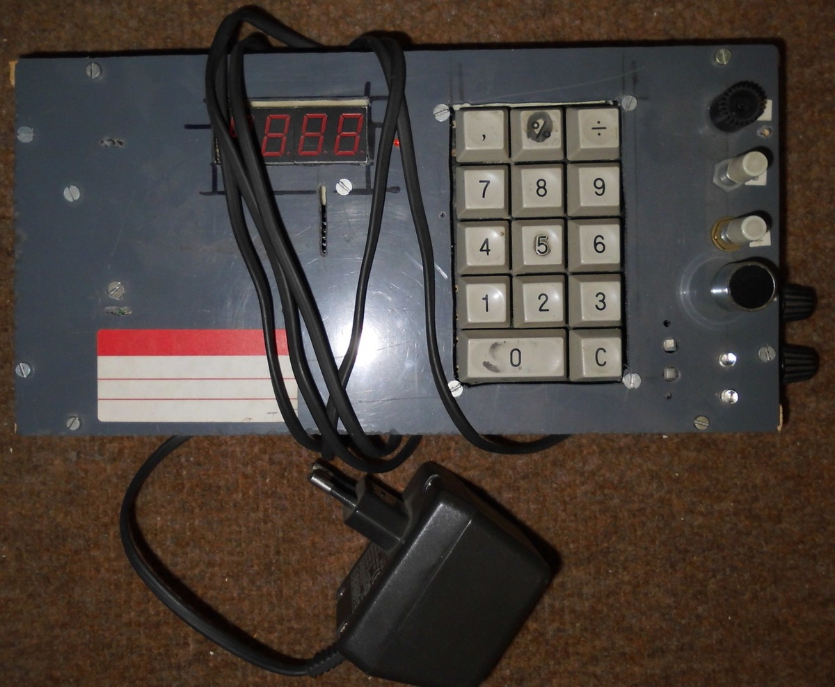

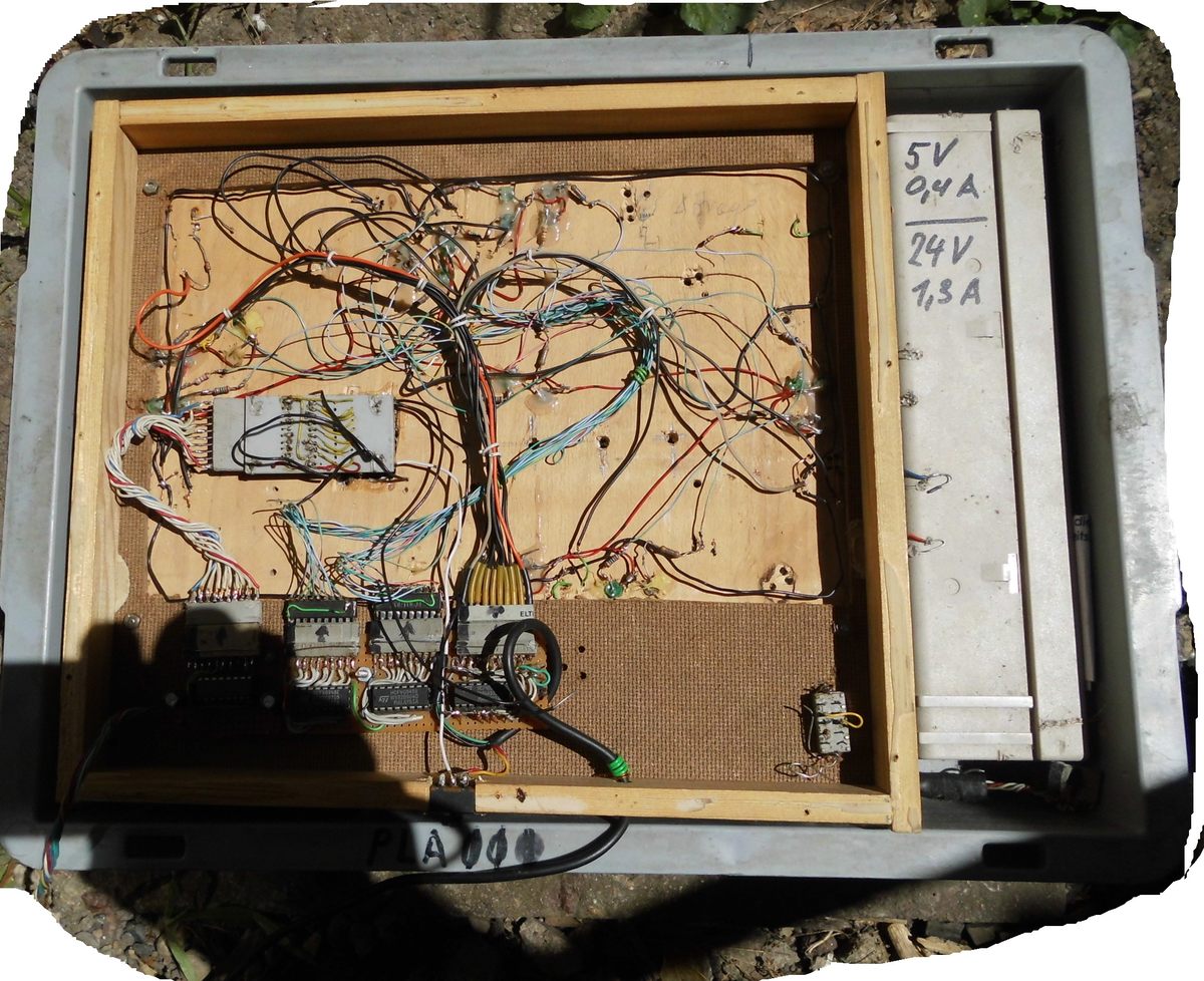

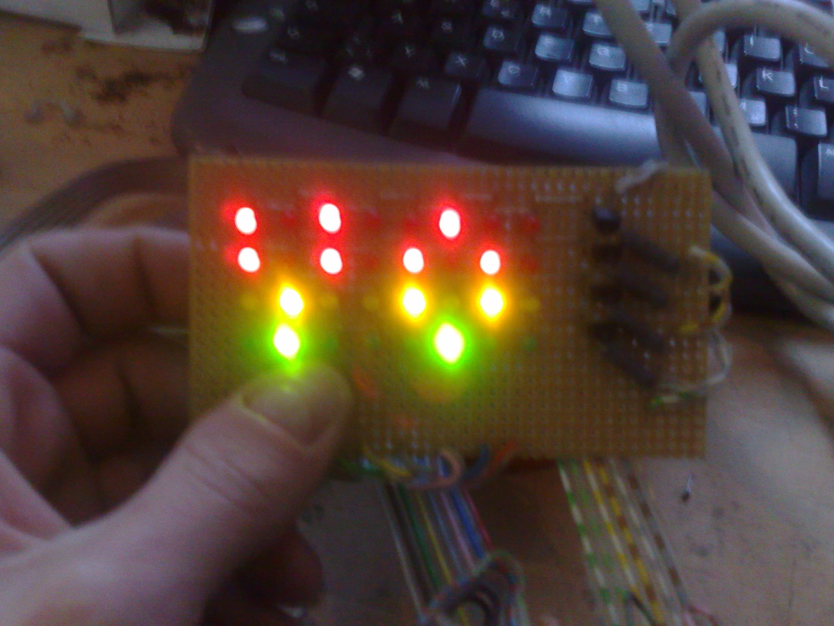

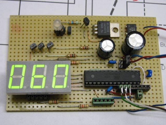

Noch mal eine Kombination von Steinalter Schieberegister Relais
Steuerung mit "Moderner Technik".
von Cyblord -. (cyblord)
Echt selten hässlich...

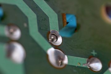

Kann von den weißen PVC-Elkos ausgelaufen sein, die waren dafür bekannt.
Beim Löten wurde das PVC weich und damit undicht.
Später wurden dann wieder Elkos im Alubecher mit Gummidichtung
hergestellt.

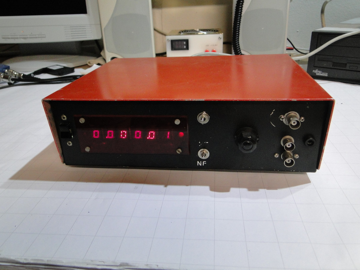

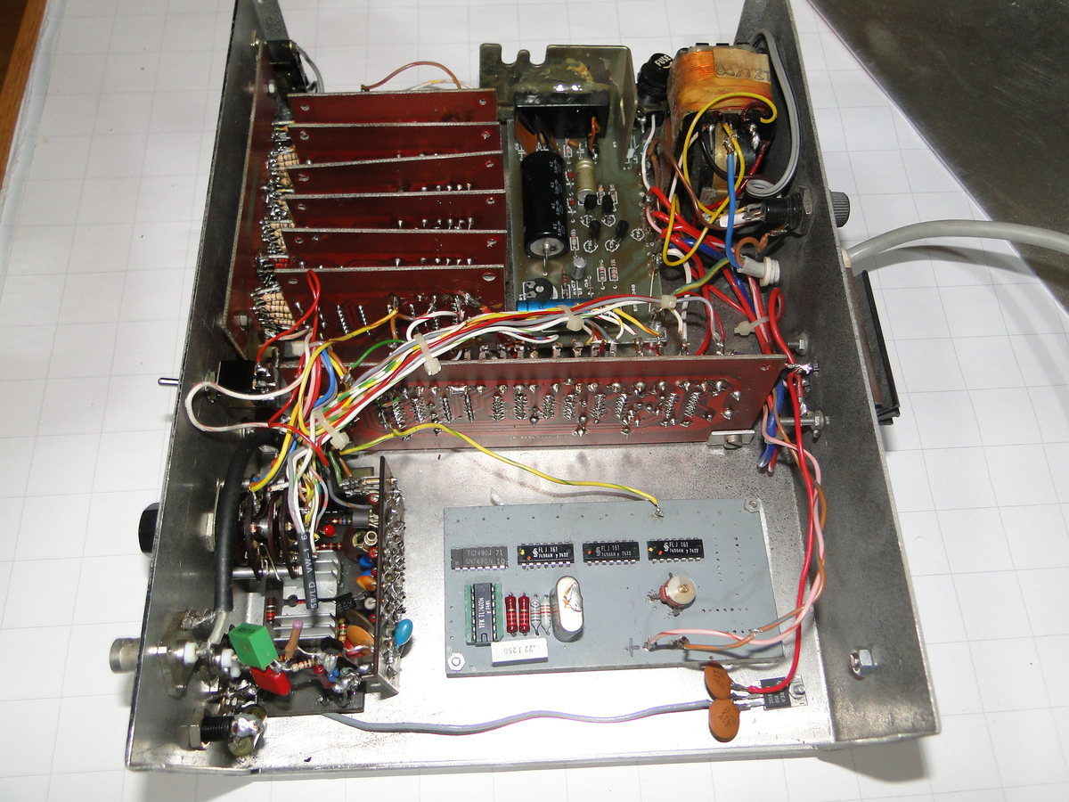

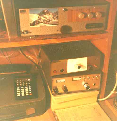

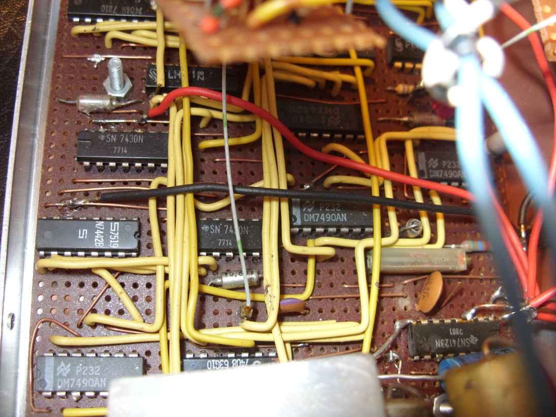

Mein erster Frequenzzähler, gebaut irgendwann Anfang der 70er Jahre.
Habe ich auch schon dran gedacht. Mal sehen, ob da ein "Schneemann"
angelötet ist und evtl. das Zinn den Pin nicht kpl. umschlossen hat,
sodass der (das?) Elektrolyt durchkriechen konnte.
Nebenbei: Ist übrigens kein PVC, sondern Polystyrol. ;-)
Schön aufgebaut.
Aber das war in der DDR in dieser Zeit nach meiner Meinung nicht
möglich, oder man hatte Westverwandtschaft.
Es wäre gut zu wissen ob die Basteleien in der ehemaligen DDR oder in
der BRD entstanden sind.
Das soll aber keine politische Deutung haben, eher eine bessere
Erklärung.
Du hast immer noch nicht begriffen!
Auf jeden Fall wären die Bauelemente zu dieser Zeit unbezahlbar gewesen.
Die sehen m.E. auch eher westtypisch aus, die 7-Segment Anzeigen sind
jedenfalls keine VQB71.
von Phasenschieber S. (Gast)
Die Basteleien fanden natürlich im Westen statt.
Das Gerät ist insgesamt mit TTL 74.... Bausteinen erstellt, der reine
Zähler, ausgenommen die Vorverstärker.
Vor kurzem ist mir ein Baustein der Zeitbasis kaputt gegangen, die Suche
nach Ersatz war erfolglos. Seinerzeit waren die TTL74... sackweise für
n´ Appel und n´ Ei zu bekommen, heute kennt sie kaum noch wer.
Ich habe dann einfach einen Baustein der Zeitbasis versetzt, aus einer
Position die nicht gebraucht wurde. Man sieht auf der Basis (graue
Platine mit dem Quarz drauf) einige fehlende Bausteine. Diese Zeitbasis
teilt eine 1MHz Schwingung (Quarz) bis auf 1Hz herunter (Tor).
Das Gerät ist noch voll funktionsfähig und wird von mir aus
nostalgischen Gründen weiter am Leben gehalten.
von Holm T. (Gast)
Es gibt Leute wie Cyblord und es gibt Leute wie mich. Die letztere Sorte
hortet an TTL was ihnen gerade über den Weg läuft und bei 3 nicht auf
den Bäumen ist..die solltest Du vielleicht mal irgendwie versuchen zu
fragen?

Ich habe schon oft vor meiner Kiste gestanden und mich gefragt, ob ich
sie nicht verschrotten soll.
Damals, als ich sie fertig hatte, sah sie natürlich schöner aus. Das
Innenleben war exakt ausgerichtet und verdrahtet.
Leider ist der Stromverbrauch dieser TTL, ja ich weiss, etwas später
kamen die Teile als LS auf den Markt die etwas stromsparender waren,
ziemlich hoch, was die Kiste auch sehr warm werden liess, was wiederum
zu häufigeren Ausfällen einzelner TTLs führte.
Dadurch war ich gezwungen häufiger mal ein Modul aus der Kiste
rauszufummeln und auf der Platine herum zu braten, was der Schönheit
sehr abträglich war.
Diese "Tausendfüssler" aus- und wieder einzulöten ist eine pita (a pain
in the arse).
Heute steht sie nurnoch als Erinnerung an meine frühen Tage der
Elektronik in meiner Werkstatt herum und wird auch nur zu
Demonstrationszwecken eingeschaltet. Ich habe mittlerweile bessere
Messinstrumente.
Aber gut zu wissen, dass es hier noch Leute gibt die soetwas vorhalten.
Ich könnte mir heute in den A... beissen, wenn ich daran denke, was ich
alles weggeschmissen habe, unter anderem eine gut sortierte
Röhrensammlung.

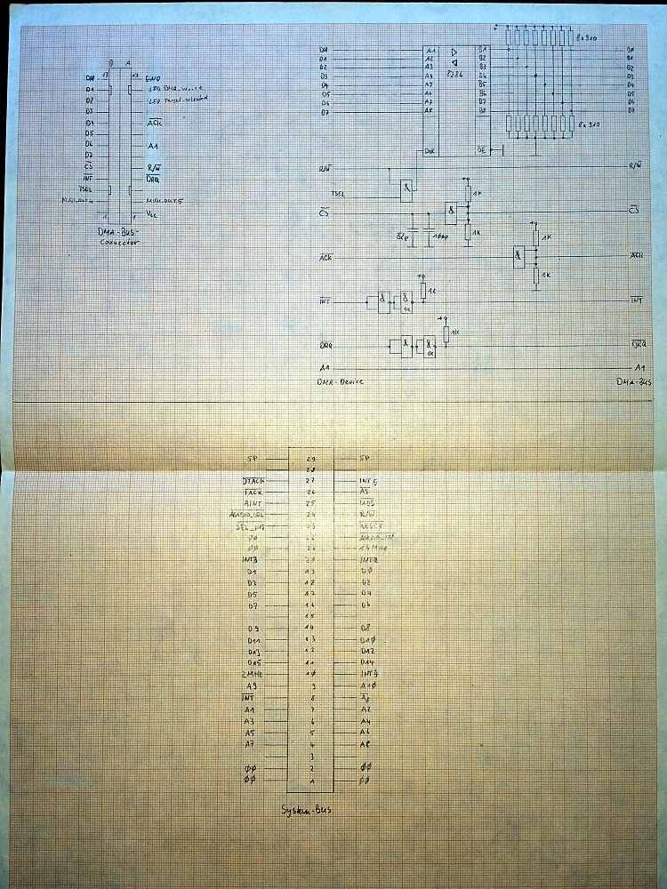

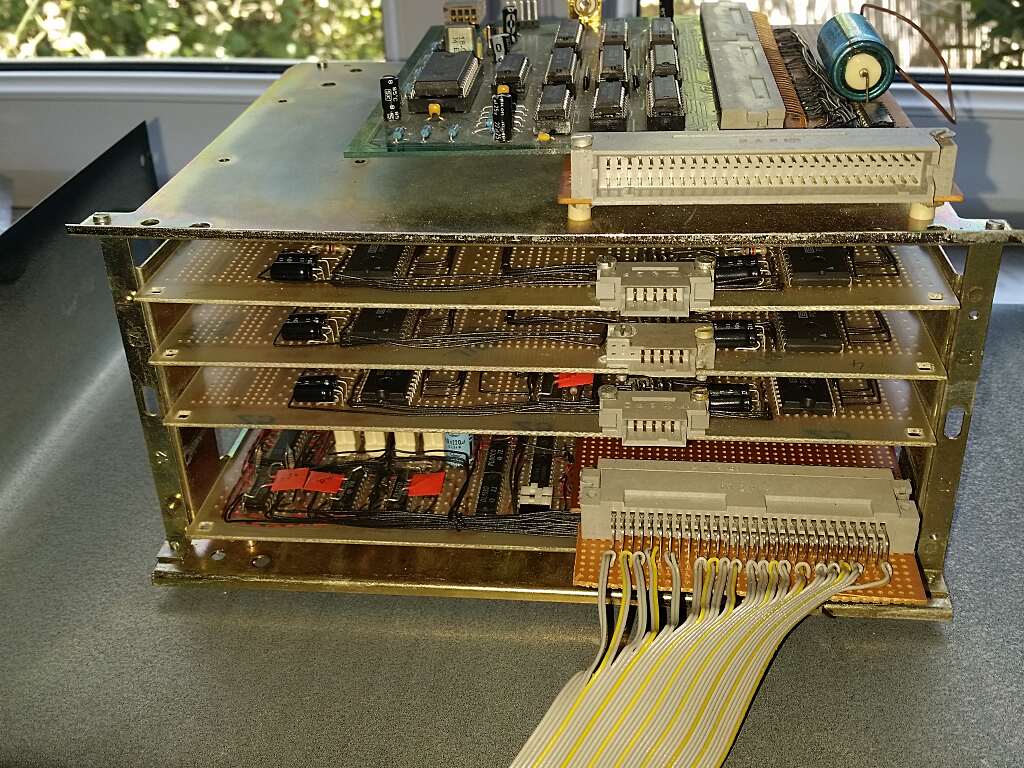

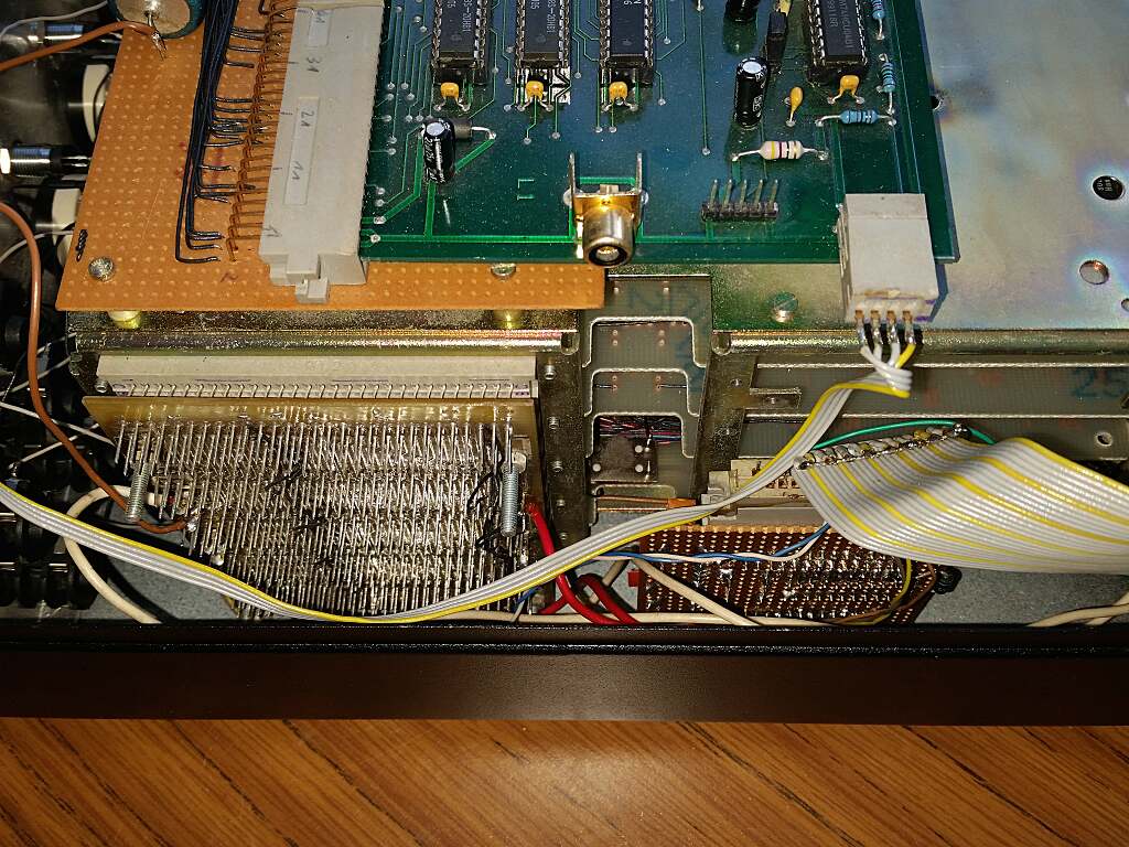

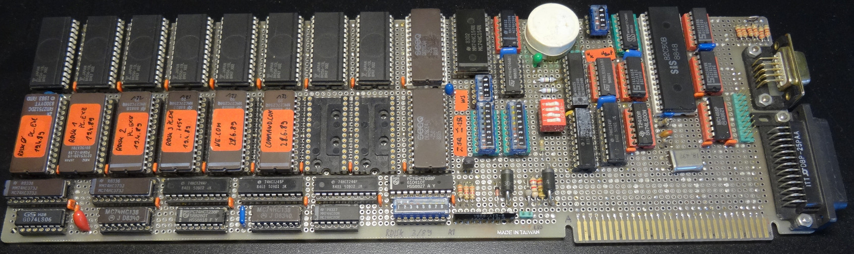

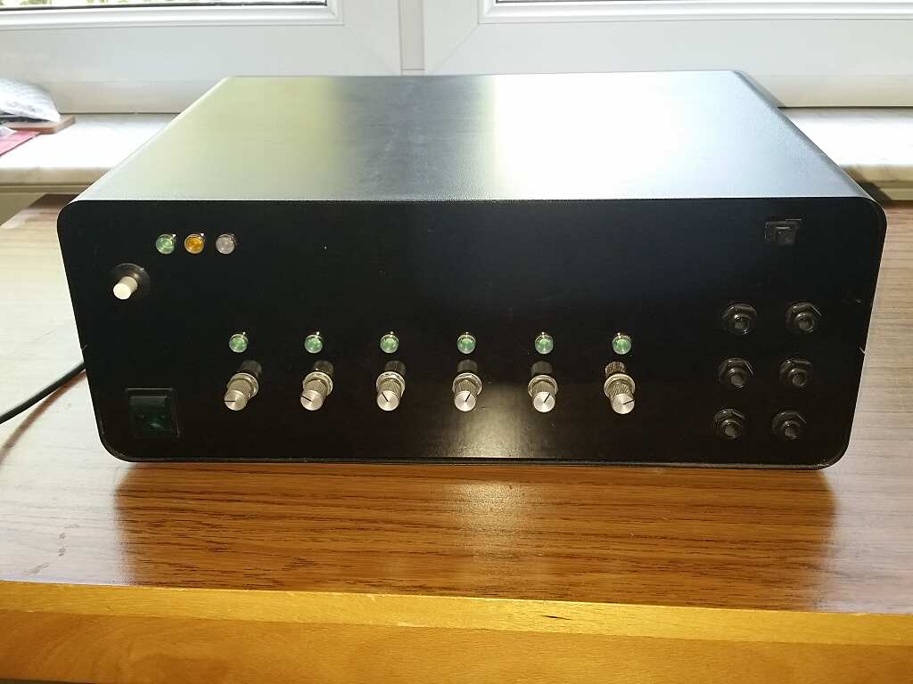

Ein Audio-Sampler aus der Mitte der 90er.
16 Bit breite Samples, 4 MBytes Sample-RAM, sechs separate Kanäle
(Einzelausgänge), optischer SPDIF-Digitaleingang für den Anschluß an
CD-Player oder die Nutzung des AD-Wandlers im DAT-Recorder, gespielt
wird natürlich über MIDI.
Das Gerät verwendet den ACSI-Bus für den direkten Anschluß an den Atari
ST, darüber geht der Up- und Download der Samples sowie die Steuerung
des Samplers (bspw. Bootstrap des Samplers, Stimmung, Definition von
Split- und Multisamples), das GUI läuft als Accessory und ist so in
allen Sequenzerprogrammen verfügbar. Durch die Nutzung des ACSI war das
für die damalige Zeit richtig flottt (auf dem Atari lief das mit DMA),
kein Vergleich mit irgendwelchem Centronics-Parallel-Gefrickel oder
einem Floppy-Laufwerk.
Als CPU wird ein MC 68HC000 mit 8 Mhz verwendet, der vier 1 MByte-SIMMs
adressiert, die Firmware ist in Assembler kodiert (sollte in meinen
bisherigen Beiträgen der Anschein einer gewissen Affinität zu Motorola
16/32-Bit-Prozessoren und deren Instruction Set Architecture erweckt
werden, wäre das natürlich völlig aus der Luft gegriffen... :-).
Im Gerät steckt nur ein Bootloader, die eigentliche Firmware wird vom
Atari hochgeladen. Das ist kein Nachteil, der Sampler macht ohne
Sampledaten standalone ja ohnehin keinen Sinn. Und während der
Entwicklung war's natürlich komfortabel, die Kiste einfach mit einer
neuen Softwareversion zu booten, ohne die EPROMs neu brennen zu müssen.
Das SPDIF ist mit einer Maestro-Karte vom Commodore Amiga realisiert
http://amiga.resource.cx/expde/maestro, implementiert habe ich das durch
Reverse-Engineering des Original-Treibers (ein Kumpel hatte mir die
Diskette umkopiert, ich besaß gar keinen Amiga...), eine Doku gab's
natürlich nicht.

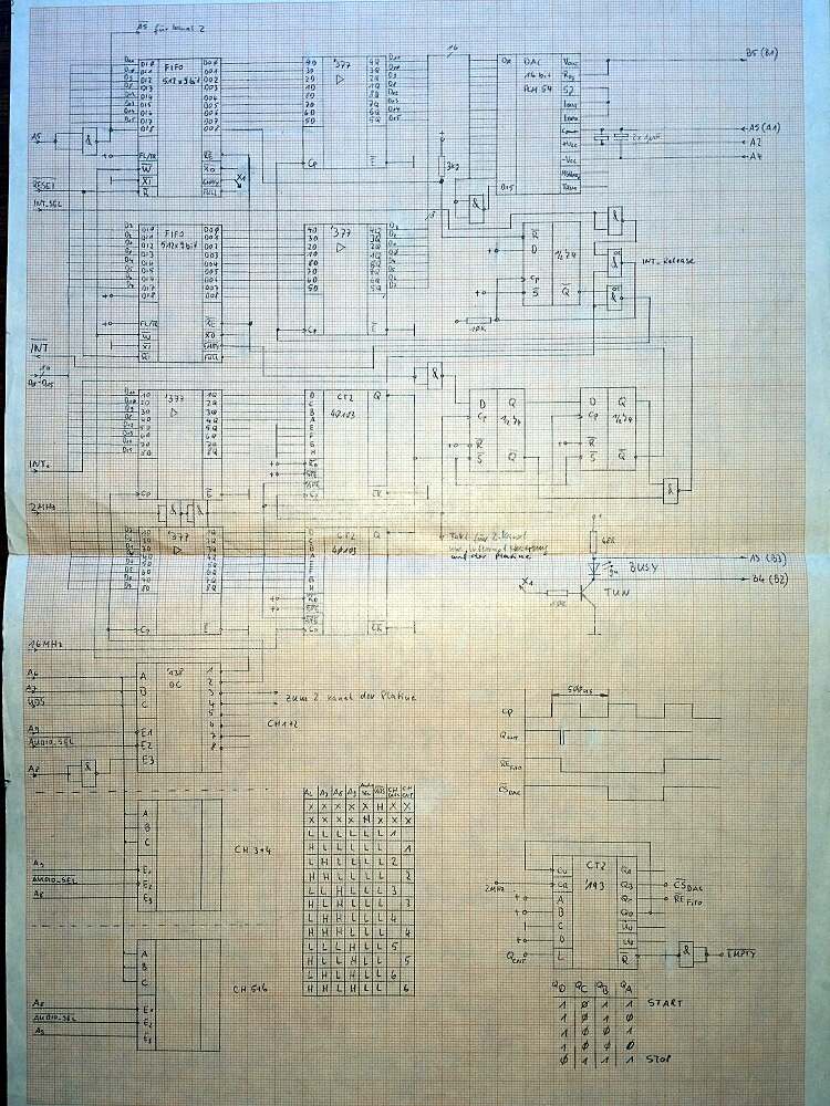

Die Ausgabekanäle verwenden keine DDS mit konstanter Samplefrequenz,
sondern die triviale Methode mittels direkter Variation der
Ausgabefrequenz. Die CPU speichert die Sampledaten pro Kanal blockweise
in einen 512x(16+2)-Bit-FIFO (2 x MK 4501), von wo sie dann mit der
individuellen Ausgabefrequenz über einen BurrBrown 16-Bit-DAC (PCM 54)
ausgelesen werden. Neben den 16 Audiobits wird auch noch ein weiteres
Bit mit durchgeschoben, über das dann ein Interrupt für das zeitgerechte
Nachladen der FIFOs erzeugt wird.
Die Ausgänge sind separat verfügbar, können aber bei Bedarf über
Drehschalter auch beliebig zusammengefaßt werden (ich hatte nur ein
8-Kanal-Mischpult).
Die Boards sind auf K1520-Prototypen-Lochrasterplatinen aufgebaut und
stecken in einem K1520-Käfig mit K1520-Backplane (die Busbelegung ist
natürlich selbst definiert).
Als Haupt-Stromversorgung wird ein Robotron-5V/10A-Netzteil (STM
K361.03) verwendet, für den Analogteil (viel ist da allerdings gar
nicht, hauptsächlich für die DACs) gibt's noch ein symmetrisches
Trafonetzteil.
Das war die erste (und bislang auch einzige) selbstgebaute Kiste, für
die ich einen Lüfter spendieren mußte, das Schaltnetzteil wurde im
Dauerbetrieb zu warm.
Das Schaltnetzteil ist nach den Jahren vmtl. hin, beim Einschalten heute
rührte sich nichts mehr.

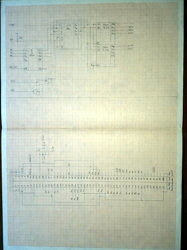

Es haben sich sogar noch ein paar Schaltpläne angefunden, für die CPU
sind sie allerdings verschollen.
Der Klang war nicht so schlecht (dafür, daß es im Prinzip keine
Ausgangsfilter gab), ich habe mal ein Hörbeispiel mit Grillenzirpen und
Wolfsgeheul angehängt (zuletzt setzt der Synthesizer ein, das kommt
nicht vom Sampler).

Horst, eine Top-Arbeit. Ich ziehe meine Hut. Du hast meine Hochachtung!

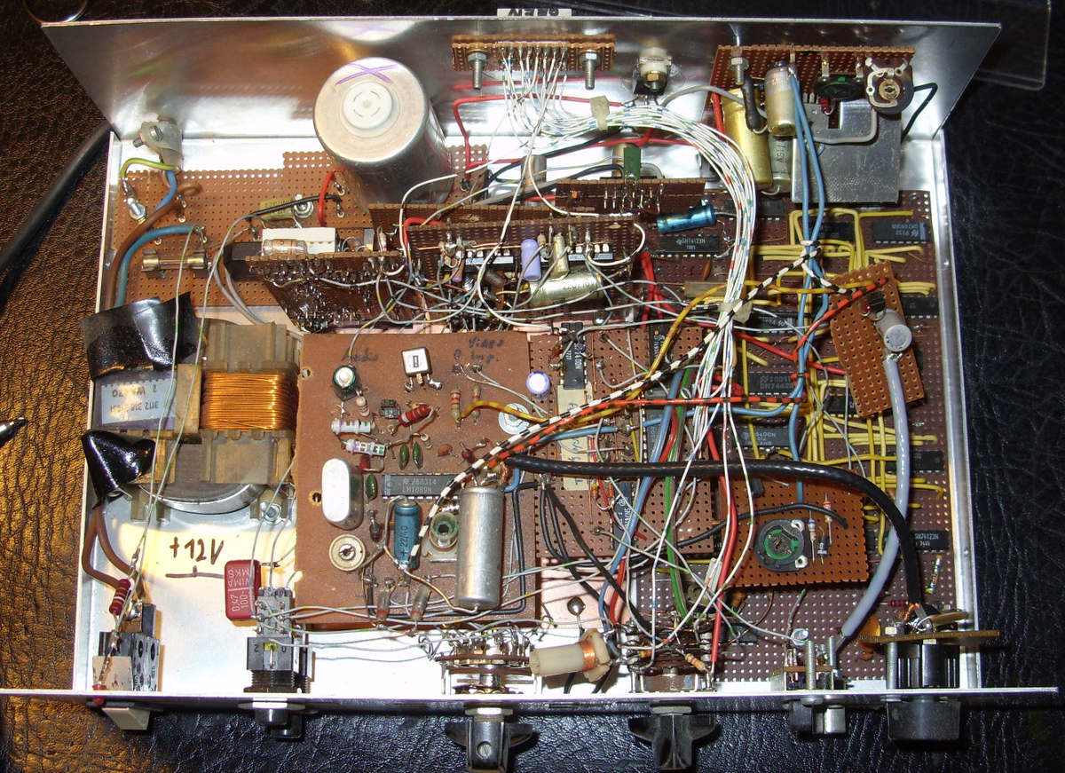

Hier ein Bild von meiner damaligen 2-m UKW Amateurfunkstation während
meiner Lehrlingszeit in D zwischen 1972-1975.
Oben ist der UKW FM Sender mit 12W Ausgangsleistung gezeigt. Eine
UKW-Doppeltetrode, QQE03/12 liefert die Ausgangsleistung. Der Sender
wird von der modulierten VFO-Baugruppe über dem Empfänger mit 12Mhz
angesteuert um nicht durch Quarzsteuerung auf wenige Grequenzen
beschränkt zu sein. Eine 6J6 Push-Push Frequenz Verdopplerstufe
produzierte 1-2W zur Ansteuerung der Endstufe. Dee VFO wurde direkt mit
einer Varactordiode über einen nachgebauten Semco 3 Dynamikkompressor
moduliert.
Der Empfänger war ein Eigenbau mit Semco MB103 KW "Nachsetzer" im 10-m
Band (28-30Mhz). Ein selbstgebauter DL6SW JFET 2-m auf 10-m Konverter
setzte das 2-m Band auf den MB103 Empfangsbereich um.
Später baute ich mir noch einen FM Zusatz mit Rauschsperre mit dem von
Fernsehempfängern bekannten TBA120, ein Quadratur FM-ZF Baustein. Ein
TAA611B12 sorgte für die NF Verstärkung. Als edle Beigabe schenkte mir
der damalige Laborleiter in der Firma eine rot/grüne Led mit drei
Anschlüssen im vergoldeten Gehäuse die für die TX und Squelch
Zustandsanzeige verantwortlich war.
Da ich voll Duplex machen konnte, war es möglich bei Relaisbetrieb
mitzuhören. Die Damaligen Relais mußte man mit einem 1750Hz Ton
"aufpfeifen". Ich schaffte das mit meinem musikalischen Gehör meist auf
Anhieb die genaue Frequenz pfeifen zu können.
Mit der Station konnte ich mit einer 11 Element Yagi viele
Weitverbindungen im niederbayrischen Raum und OE tätigen. Verbindungen
bis nach Stuttgart und die tschechische Grenze waren möglich. Es war
eine schöne Amateurfunk Zeit die ich damals erleben konnte.
Leider haben sich nur ein paar Sachen wie der MB103 und DL6SW Converter
überlebt.

Gerhard, die QQE03/12 war damals sehr verbreitet und sass auch bei mir
im 2m-Eigenbau-Sender. Das war die Sendeendröhre aus Taxifunkgeräten die
damals ausgemustert wurden und so oft als Bastelobjekte für Funkamateure
dienten.
Als Empfänger hatte ich erst ein Pendelaudion, dann Nogoton, auch
Norddeutscher Rauschgenerator genannt, danach den Semcoset und dann erst
kompletter Doppel-Superhet-Eigenbau.
Schade, dass ich die Geräte nicht bewahrt habe.
Allerdings blieb dochnoch etwas aus der Zeit: Ich habe eine grosse Kiste
voll mit Germanium-Halbleitern AF...AC...AD Transistoren, Dioden
Thyristoren u.s.w.

Ich hatte mal eine QQE geschenkt gekriegt wo sich das Glas durch
Überhitzung um die Anoden herum verdünnt hatte. Ging aber noch.
Mit 2-m Pendlern befaßte ich mich in meiner Jugendzeit auch. EF41 + EC92
+ EBC11 + EL11 + AZ11. Konnte die damaligen AM Sendu gen und Rundsprüche
gut damit hören. Nur rauschte das Ding erbärmlich. Später baute ich mir
Kaskoden UKW Empfänger mit E88CC. Allerdings als der BF245C auf der
Szene auftauchte, gab es kein zurückblicken.
Ich hatte auch das AM DL6SW Handfunksprechgerät. (Hier gibt es noch
einige infos dazu: www.ve6aqo.com)
Ja, das ist halt wie es oft im Leben kommt. Als junger Techniker will
man halt mit der technologischen Zeit gehen und dann sieht man alles
vorherige als obsoleszent an. Gong mir jedenfalls so. Mit dem
fortschreitenden Alter änders sich das wieder.
> Thyristoren u.s.w.
In bescheidenern Ausmaß ist es bei mir ähnlich. Ich baute früher viel
diskrete Elektronik. Ein OC72 mußte mal als Yphotodetektor herhalten.
Meinen erstes UKW Senderchen baute ich mit dem OC171 als 14jähriger. War
dann toll wenn man es im UKW Kofferradio einige 100m weit empfangen
konnte.

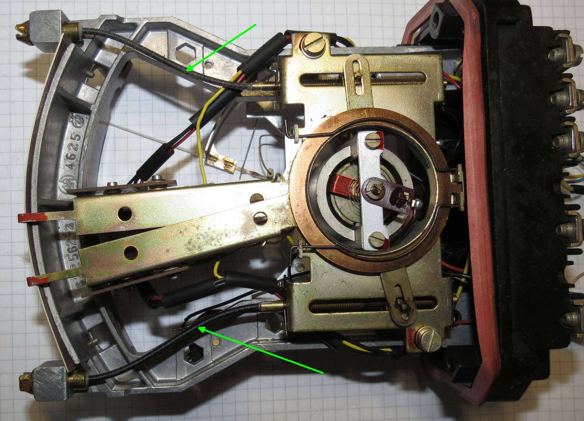

@Horst M.: Guck mal mit einem durchgangsprüfer nach ob die beiden, auf
Deinem Bild gut sichtbaren, Sicherungen im STM noch eine leitfähige
Verbindung herstellen. Die Sicherungen sind Ausfallursache Nr. 1!
Gruß,
Holm
