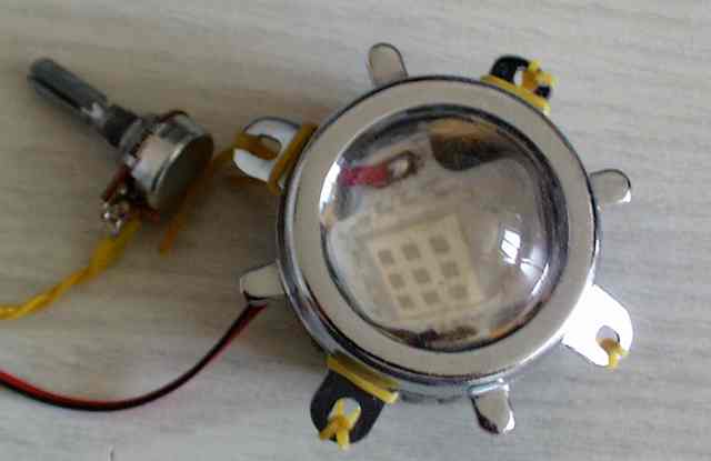

von J. S. (pbr85)
Aus welchem Grund wird heute im Jahre 2018 immer noch zu 5mm-LED-Müll
gegriffen statt zu High-Power-LEDs? Selbst mit irgendwelchen billigen
UV-High-Power-LEDs wird man weitaus besser fahren als mit den 5mm
Dingern, die überhaupt nicht darauf ausgelegt sind große Flächen zu
beleuchten.
Wenn es gute Markenware sein soll: Liteon bietet UV-LEDs mit ~2W und den
Wellenlängen 365nm und 385nm an. Dann gibt es noch Prolight Opto mit
385nm und 400nm. Diese LEDs erreichen je nach Typ, Strom und Temperatur
Wirkungsgrade von 30-50% und lassen sich ausgezeichnet kühlen im
Gegensatz zum 5mm-Kram. Erhältlich sind diese z.B. bei TME für einige
Euros.
Im Bild ist die Liteon mit 385nm zu sehen, die ich für ein Projekt mal
auf eine 20mm Starplatine aufgelötet habe.

Ok aber dann gleich 10W COB und ne Linse 60°. Das gibt ne recht
gleichmäßige Ausleuchtung, mit wenig Streulicht.

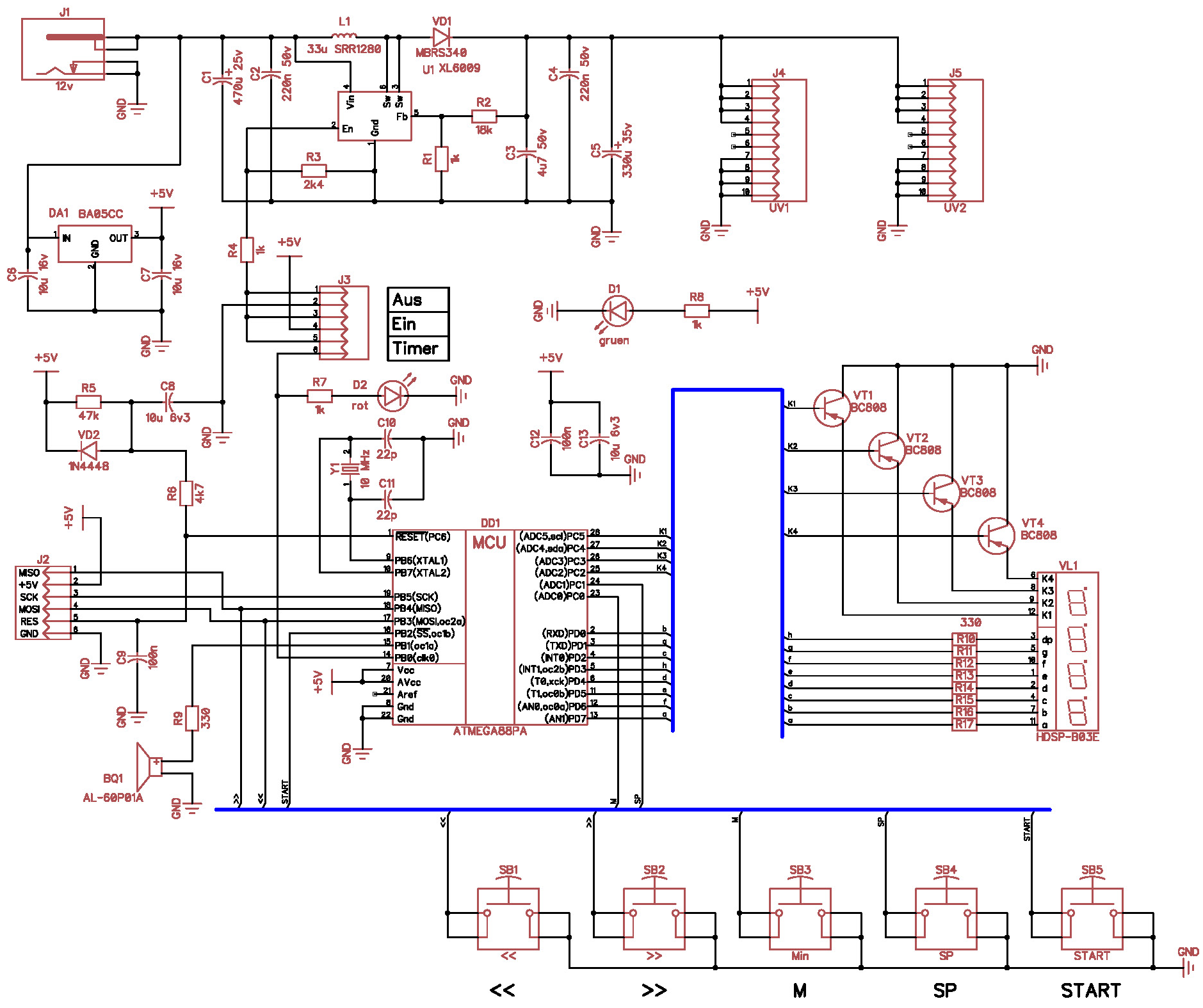

von Maxim B. (max182)
ich benutze seit zwei Jahren selbst gemachte UV-Belichter:
312 LED je 6 seriell geschaltet, Strom mit BC547C stabilisiert.
Um bessere Lebensdauer zu erreichen, habe ich statt 20 mA nur 15 mA
eingestellt. Das alles wird von einem Timer auf AT MEGA 88 PA geleitet.
Auf der Timerplatte befindet sich Impulswandler von 12 auf 24 V, mit IC
XL6009 aus China. IC hat Enable-Eingang und läßt sich wunderbar von AT
Mega steuern.
Ich habe das Ganze so zusammengesetzt, daß die Platte von oben belichtet
wird. Somit wird es leichter, 2-seitige Platten zu machen. Da ich das
nicht jeden Tag je 8 Stunden mache, habe ich keine Gedanken wegen Augen
und UV.
Aus technischen Gründen sind LED auf zwei Platten je 156 geteilt.
Viele Grüße,
P.S. warum so viele kleine LED statt ein paar Hochleistung-LED? Ganz
einfach. Je mehr LED, umso gleichmäßiger belichtet. Auch weniger
problematisch mit Wärme.

Ich mache nicht viel, ca. zwei Platten pro Monat (das ist ja Hobby für
mich).
Ich bin sicher: wenn man LED nicht mit voller Leistung benutzt, wird
Degradieren deutlich kleiner. Bei mir bleibt optimale Zeit immer noch 3
Min. wie am Anfang. Man kann auch weniger als 15 mA einstellen, auch 10
mA reichen. Das kennt man ja noch vom Anfang Transistor-Ära: am besten
darf kein Wert auf Maximum liegen, wenn doch, dann nur ein. Wenn in
Datenblann 20 mA steht, braucht man nicht unbedingt diese 20 mA auch
einstellen, falls man Lebensdauer will.
Röhre gefallen mir nicht, da zu schräg gestrahlt wird. Je mehr
Lichtpünkte, umso besser. 312 LED sind somit besser als 3-6 Röhre. Die
Röhre muß man auch zuerst warm machen, LED starten sofort.

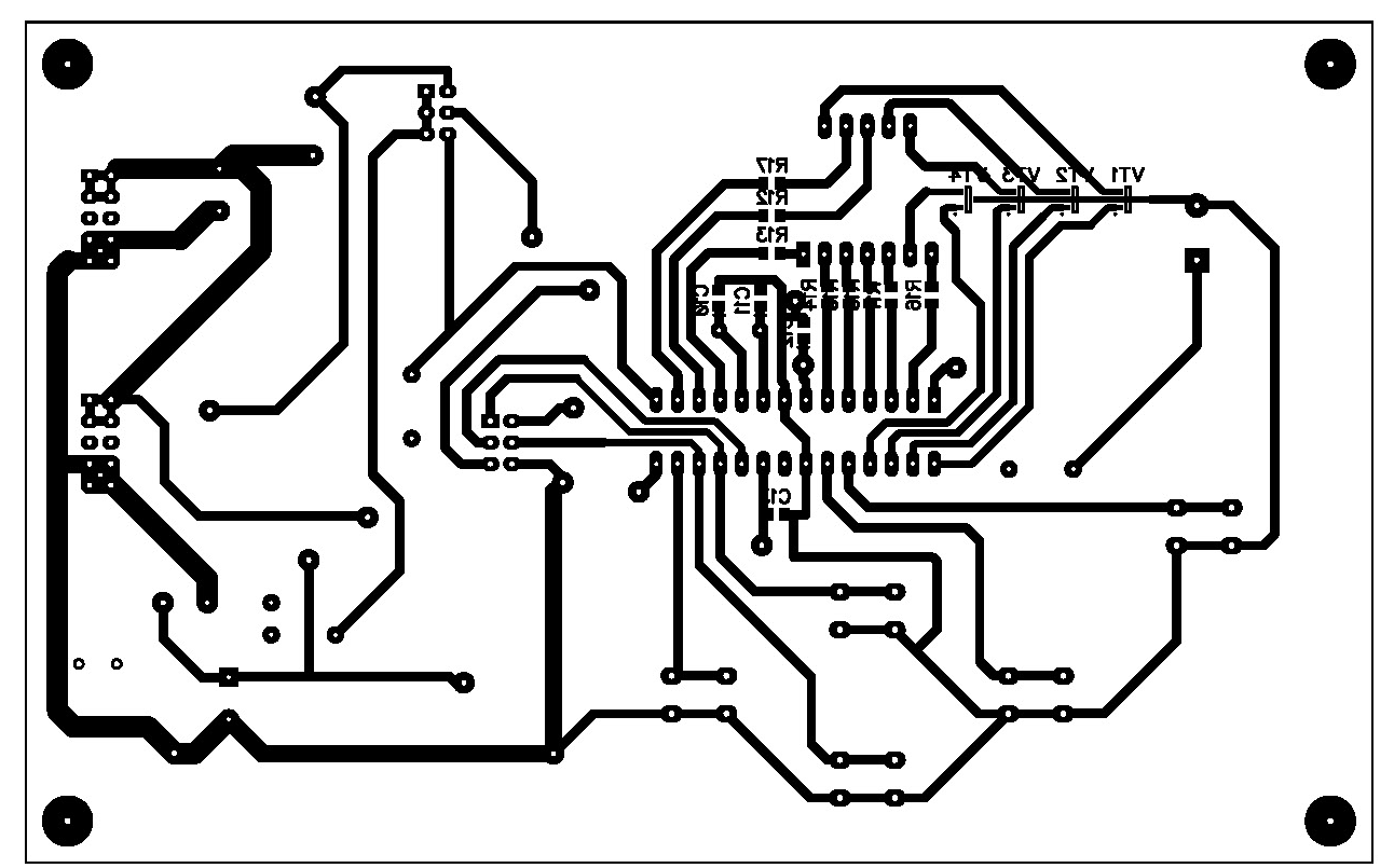

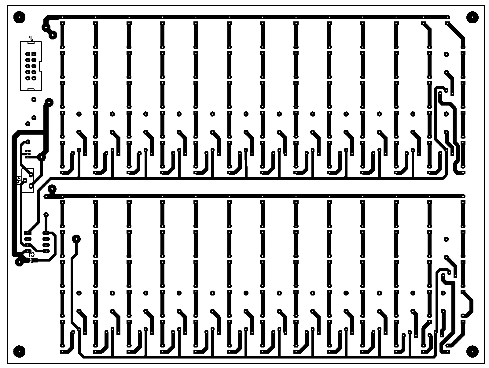

Falls jemand braucht, hier noch Platten. Ich habe das sehr einfach
gemacht, rein für Gebrauch, ohne Gehäuse. Deshalb die Tasten direkt an
der Platte so, daß man sie bequem drucken kann. Markierungen auf Kupfer,
aus gleichem Grund.
Ich habe auch Programm auf C für Timer, falls jemand braucht. Man kann
die Zeit von 1 sek bis 99 min. 59 sek einstellen. Man kann die Zeit in
EEPROM speichern. Wenn die Zeit zu Ende geht, wird auch geklingelt, so
braucht man nicht die ganze Zeit daneben stehen und warten.
Viele Grüße,

Gefällt mir, endlich mal ein Belichten, wo nicht gleich ein 4x20
LCD-Modul verbaut ist. :)
Die Stromreglung, quasi 'Einer für Alle' funktioniert ausreichen gut?
Maxim B. schrieb:
> Man kann
Ist die Einstellung dynamisch (Dauernd drücken beschleunigt) oder kann
man die Stellen wechseln, 1,10s,min?
Den Buzzer hab ich bei mir garnicht mehr aktiviert (SW implementiert).
Kam mir nicht mehr sehr sinnvoll vor und als 'Dauerpiepser' zu
nervig.(?)
Was mir abgehen würde, wäre eine '4E4' Einstellung.
Einstellung ist dynamisch. Ich habe die Idee aus diesem Forum benutzt.
Pipser: um nicht gezwungen zu werden, mehr als notwendig Augen mit UV zu
belasten. Ich kann auch woanders etwas machen, in anderem Zimmer. Höre
ich Signal, dann ist Belichtung zu Ende.
Buzzer ist das nicht, ich benutze Timer 1 als Tongenerator.
Ich kann hier folgendes sagen:
problematisch wird, wenn einen "Slave-Transistor" von LED abgetrennt
wird. Dann wird die Hälfte von Schaltung außer Funktion.
Aber diese Idee vereinfacht die Schaltung sehr. Wenn alle Transistoren
und LED funktionieren, ist Strom sehr stabil und auch gut einstellbar.
Übrigens, ich habe eine neue Variante von Belichter vorbereitet. Die
Platten schon gemacht, aber nicht gelötet... Irgendwie komme ich noch
nicht dazu... Dort sind alle LED-Gruppen separat stabilisiert, aber ohne
Möglichkeit, Strom zu regulieren. Ich stelle dort einfach 12-13 mA ein,
das reicht.

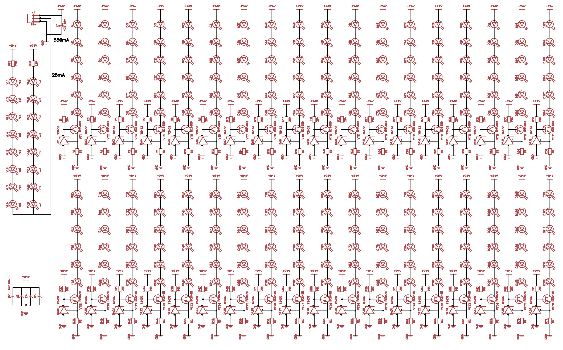

Hier ist die Variante, die noch auf meinem Tisch liegt.
Allerdings löte ich 100 Ohm Widerstände ein, so wird Strom 12,4 mA sein.
Das reicht. Ich habe auch Timer neu zu machen: das Ganze wird nun vom
Netzteil 24 Volt laufen (damals hatte ich als Nebenziel noch XL6009 zu
prüfen :) ). Zusätzliche LED sind rot, sie dienen für etwas Beleuchtung
während Belichtung vorbereitet wird.
Hier gibt es zwar auch etwas Hacken: wenn zufällig Basis von Transistor
abgetrennt wird, bekommt TS432 24 Volt, die Höchstgrenze liegt aber bei
18 Volt. Aber ich denke, so etwas kommt kaum vor... Trotzdem eine
potenzielle Fehlerquelle...
Mein Code ist auch nicht ideal. Aber
1. alles arbeitet wie gedacht
2. ich kann Module woanders benutzen.
Ich mag LED-Anzeige. Das kommt so noch von alten Zeiten, wo Elektronik
selten war... Die Uhr mit LED, das war damals so schön!

Übrigens, meine aktuelle UV-Strahler kann etwas weniger als A4. Das ist
Hauptgrund, warum ich eine neue Version mache: ich möchte in der Lage
sein, Platten bis A4 zu machen. Mit LED ist alles einfach: mehr LED in
Array. Mit Röhren kommt man an Grenze wegen Länge von Röhren. Auch
wichtig: LED braucht 3,2 - 3,4 V. Ich benutze zwar 24 V und schalte LED
in Serie, aber das ist nur aus Platz-und Kostengrund: ich brauche dann
weniger anderen Elementen. Aber auch bei 24 Volt ist kein Problem mit
gängigen Transistoren. Röhre brauchen dagegen viel mehr Aufwand. Noch
unbequem: Röhre sollte man zuerst warm machen und erst dann kommt es zu
eigentlicher Exposition. LED arbeiten sofort.

Erste Belichter habe ich bei Ebay gekauft. 6 Röhre, von unten. Ich habe
mich damit zuerst gequält, Probleme so einer Lösung geklärt...
Röhren:
1. Hochspannung notwendig.
2. Vorwärmung notwendig
3. zu große Oberfläche, zu schräge Licht.
Außerdem scheint mir viel praktischer, wenn UV von oben kommt.
Zuerst habe ich eine Platte mit 1206-LED bestückt und mit 20 mA pro LED
versucht, mit Widerständen. Ergebnis: zu schlechte Kühlung. Da die LED
kleine Unterschiede haben, wurden die mit etwas größerer Spannung in
Serie mehr geheizt, auch mit Auge waren Unterschiede zu merken. Nach ein
paar Stunden sind einige LED kaputt, überhitzt.
Seitdem benutze ich nur 5 mm - LED: sie haben viel größere Oberfläche
und somit viel bessere Kühlung. Ich stelle auch nie mehr vollen Strom
nach Datenblatt, sondern höchstens 70% davon. Auch nie mehr mit
Widerstand, immer mit Stromquelle. Alles arbeitet gut...

Bin gespannt was sich mit den 60Grad 10W 400nm Linsen-LEDs erreichen
lässt.

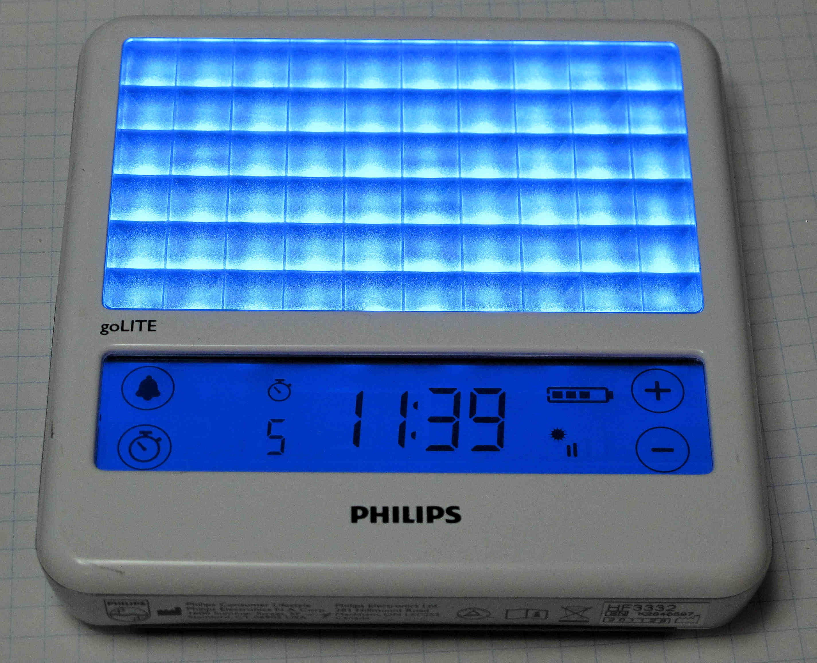

Schlagzeile: Philips stellt serienmäßig LED Belichter für den
einschlägigen Hobbyist her!
Nachdem ich mit dieser Schlagzeile so eure Aufmerksamkeit gewonnen habe,
kommen nun die etwas bescheidenern Einzelheiten:-)

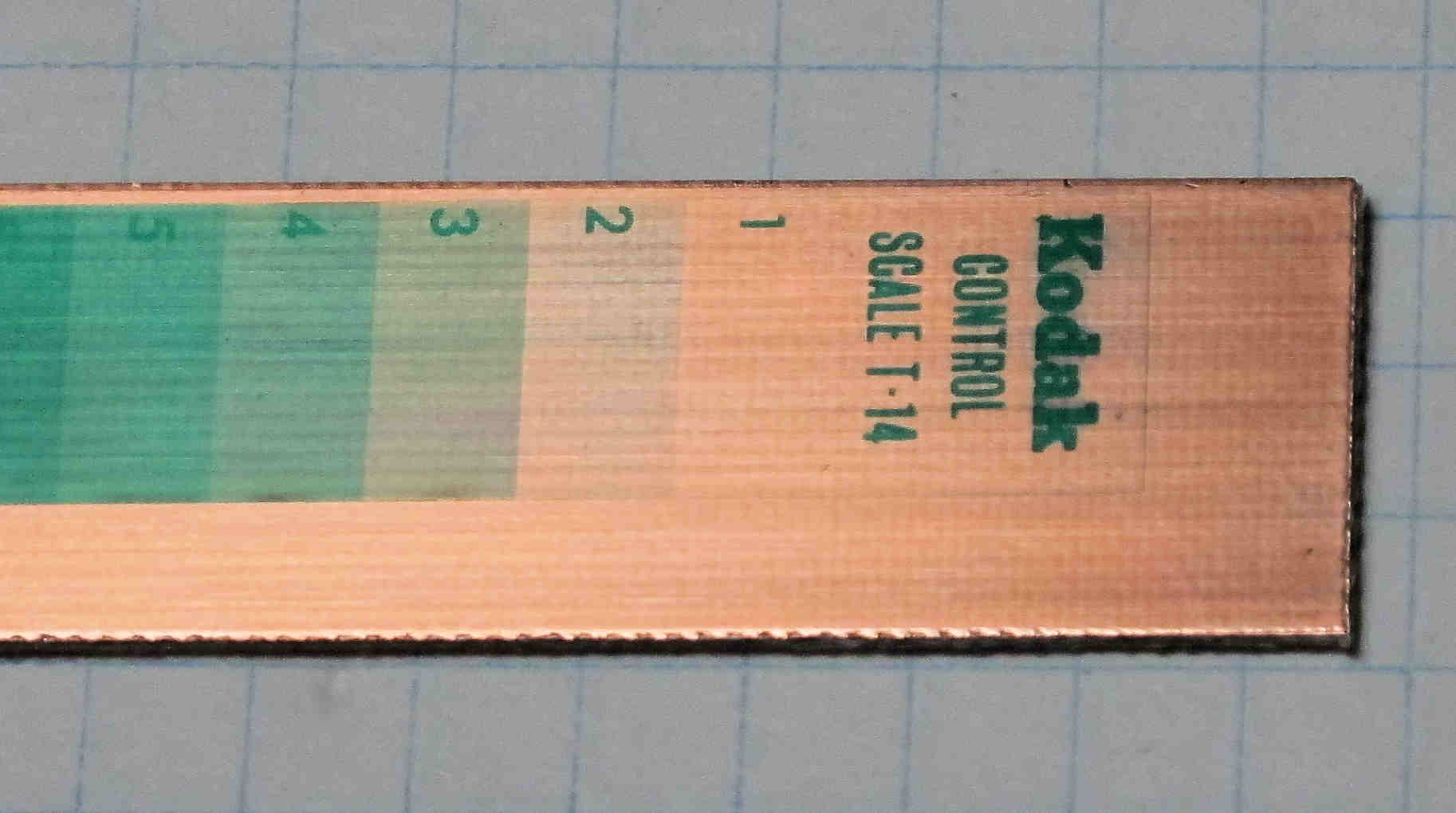

Ich erstand gestern in einem Gebrauchtwarengeschäft für ein paar $ den
gezeigten Philips "goLite" Bestrahler (Model HF3332) der für Melatonin
Beeinflussung auf den Markt gebracht wurde. Das Handbuch dafür, sagt
aus, daß die LEDs auf 368nm strahlen, also recht nahe dem optimalen
Spektrum für die gebräuchlichen Photo beschichteten LP. Das handliche
Multi-Zweck Gerät besticht durch seine Kleinheit und luxuriöse
Ausstattung wie eingebauter Belichtungstimer, Weckfunktion mit
Touchscreen Bedienung und aufladbare (auswechselbare) Li-Ion Zellen. Das
Lade und Netzteil war mit dabei.
Ich habe nun eine Testreihe mit einem Kodak T-14 Kontroll-Streifen vom
M.G. Chemicals LP Material gemacht. Ich habe die LP auf stärkster
Lichtstellung in 10cm Abstand für 10 Minuten belichtet. Eine 4mm
Glasplatte hielt den Kontrollstreifen an die LP Beschichtung.
Die so belichtete LP zeigt, daß mindestens 10 Minuten Belichtungszeit
notwendig sind.
Naja, die Beleuchtungsstärke ist also nicht gerade stellar. Aber
interessant war es trotzdem zu sehen ob sich das Teil für PCB Zwecke
einspannen oder mißbrauchen läßt. Für kleine LP Projekte bis mindestens
10x7cm ist es also durchaus bedingt geeignet.
Jedenfalls ist das Teil sehr praktisch für herumziehende Studenten weil
es sich universal einsetzen läßt:-)
Auch ist es für jene nützlich die es in der Früh schwer mit dem
Aufstehen haben um die Lebensgeister wieder auf Trab zu bringen...

Super, ein Reise-Belichter. Sicher auch gut im Flugzeug zu verwenden.
> verwenden.
Um wach zu bleiben?
> Gerhard O. schrieb:
>> Auch ist es für jene nützlich die es schwer mit dem Aufstehen haben um
>> die Lebensgeister in der Früh wieder auf Trab zu bringen...
> Ob es dafür auch 390nm tun?
Fuer Bungard wahrscheinlich optimal. Ich glaube nicht, dass die
Unterschiede sehr merkbar sind.
> Ich probiere das mal mit meiner 10W Cob-LED. (Indirekt!)
Ich habe mir auch welche gekauft. Das Licht ist sehr gleichmäßig. Will
es aber noch messen. Ich würde trotz meines Belichters doch einen guten
LED Belichter bauen wollen. Ich dachte da an einen geführten LED
Schlitten mit aufgereihten LEDs. Das dürfte sehr gleichmäßig werden.
Auch kühlungsmäßig wäre das praktisch. Ein kompaktes XBOX 12V/14A SMPS
kann das mit Leichtigkeit speisen. In einen Attaché-Koffer aufbewahrt,
nimmt es auch wenig Platz weg.
> Was dagegen spricht:
> https://www.eyebizz.de/augengesundheit/ist-uv-schu...
> Ob da wirklich was dran ist? Da wäre doch die Menschheit schon vor
> Jahrmillionen erblindet, bzw. würde es uns gar nicht geben.
Im Handbuch steht diesbezüglich, daß das Gerät unschädlich für die Augen
sein soll. Direktes Reinschauen sei für die beabsichtigte Funktion
allerdings nicht notwendig. Allerdings wird darauf hingewiesen
mindestens zwei Stunden vor dem Einschlafen zu vermeiden das Licht
einzuschalten. Aber das gilt auch für TFT Displays.

Ich wollt nur einfach mal mit den 10W, auf etwa doppelte Eurogröße
losgehen und schauen was passiert. :)
Eigentlich nur eine UV-LED zum Spielen.

Ich habe mich entschieden mein Glück noch einmal mit einem Tintendrucker
zu versuchen und erstand heute Nachmittag einen Brother MFC-J985DW
Kombinationsdrucker/Scanner.
Im Anhang ist ein SCAN der Vorlage und der entwickelten Test LP auf ein
Stueck Abfall LP.
Als Druckmedium nahm ich EPSON Präsentation Paper MATTE mit der
Bestellnummer S041062. Die Dicke ist 4.9 mil.
https://epson.ca/For-Home/Paper/Presentation/Presentation-Paper-Matte/m/S041062
Es hat sich herausgestellt, daß klare Vorlagen überhaupt nicht notwendig
sind und man auch mit duennen hochqualitativen Medien gute Ergebnisse
erreichen kann.
Mit meinem (vorgestellten) 7-Röhrenbelichter belichtete ich die LP für 8
Minuten. (Röhrenabstand zur Glasplatte ist 10cm) Wie die nachfolgende
Entwicklung ergab, wurde die Photoschicht ausreichend belichtet. Siehe
Anhang. Nach eingehender Inspektion bin ich damit zufrieden. Für meine
LP reicht die erreichte Schärfe auf alle Fälle. Wenn ich es schaffe eine
Testpattern bis zu 5 mil herunter zu produzieren werde ich versuche es
auch zu ätzen.
Der Anhang wurde mit 1200x1200 Pixel/inch gescannt.

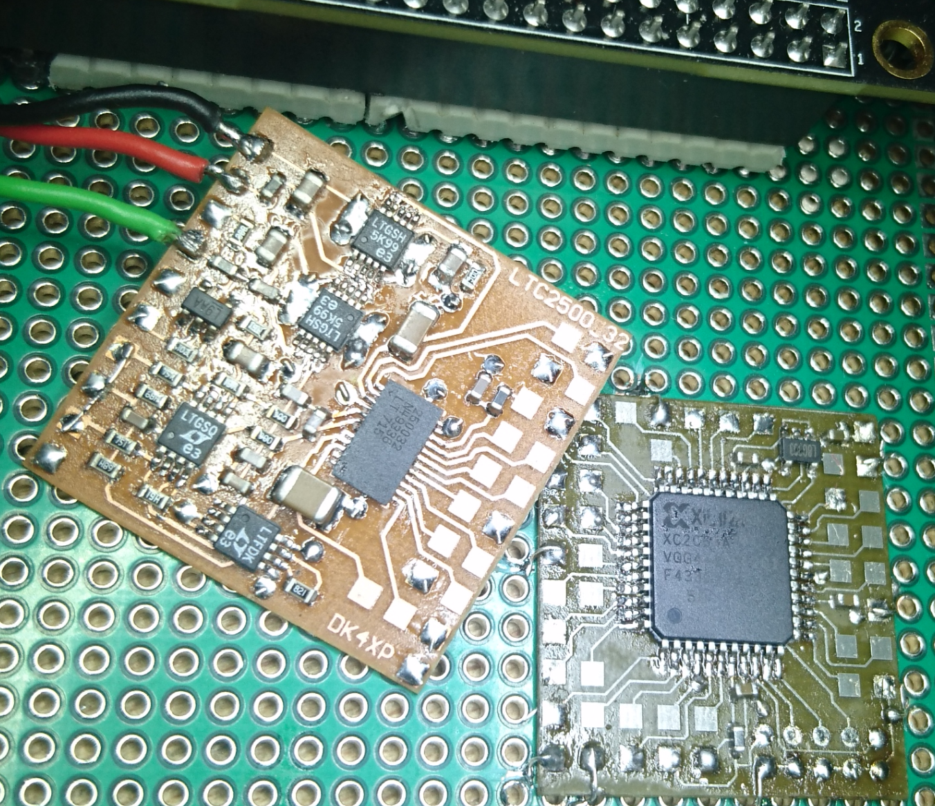

ich nehme "Avery-Zweckform-Folie zur Erstellung von Druckvorlagen".
und drucke das auf einem Kyocera-Buntlaser. Davor hatte ich einen
DIN-A3-Buntlaser von OKI, der war noch etwas besser, wenn man ihn
erst mal dazu überreden konnte irgendwas zu tun. Nerviges Teil.
Belichtet 8 Minuten vor einem Gesichtsbräuner aus dem Blödmarkt.
50 cm Abstand.
Die File & Platine werden zwischen 2 Glasplatten gelegt und mit
Tesafilm zusammengepresst. Die Glasplatten sind 5mm dick und
schlucken spuerbar UV. Üblicherweise mache ich eine Signallage
plus GND auf der Unterseite. Spart die Justage und GND muss sowieso
sein.
Wenn's echt gut werden soll (4+4 mil) lasse ich einen Offsetfilm
in der nächsten Druckerei machen. Transferformat ist .pdf
Das wirft mich aber 1.5h und €8 zurück. (DIN A4)
Platinenmaterial ist Bungard. Gebohrt wird 0.34mm auf Proxxon.
Vias sind WireWrap-Draht.
Ich bin ganz zufrieden.
