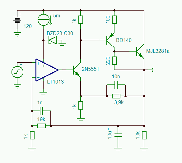

Hallo Forum,
ich habe vor ein doppel Labornetzteil zu bauen, das mit einer PWM
Schaltung von ELV arbeiten sollte. Diese Schaltung hat bei mir im
Nachbau leider nicht funtkioniert, sodass ich jetzt auf der Suche nach
einer vergleichbaren, bzw. konventionellen Schaltung bin. Das Netzteil
soll 0-50V und 0-3A liefern.
Dazu habe ich einen Schaltplan gefunden, von welchem ich nicht weiß, was
ich halten soll.
Deshalb die Frage an euch, was haltet ihr davon?
https://www.gadgetronicx.com/wp-content/uploads/2018/01/bench-top-power-supply.png

von Michael B. (laberkopp)
Erfordert einen Kühlkörper von 0.15 K/W pro Transistor, also
Wasserkühlung.
Zwar könnte die Schaltung im Prinzip funktionieren, aber es finden sich
einige 330pF Kondensatoren die wohl nötig waren um es stabil zu
bekommen, und die sind je nach Aufbau verschieden.
50V/5A ist einfach eine übertriebene Leistung für ein Linearnetzteil,
die mehr Ärger als Sinn macht.
Etwas geringer, so 30V und 3A mit den 2 MJ15004 könnte handlebar sein.

M. K. schrieb:
> Ich zeige dir hier mal eine Alternative, die ist für bis zu
> 30V/5A, müsste entsprechend umdimensioniert werden wenns bis zu 50V
> gehen soll aber:
> 1. Warum bis 50V? Das ist IMO doch sehr ungewöhnlich für ein LNG
> 2. Warum willst du das selbst bauen?
> 3. Wie sind deine Vorkenntnisse bzgl. Elektronik allgemein?
> Anhand der von dir ausgewählten Schaltungen kann ich dir den Selbstbau
> nicht empfehlen. Mit entsprechender Recherche hätte dir auffallen
> müssen, dass diese Schaltungen eher weniger geeignet sind für dein
> Vorhaben.
Was ist denn das für eine nette Schaltung?
Für welchen Transistor ist die ausgelegt (Kompensation des
Regelkreises)?
von M. K. (sylaina)
Ich weis nicht ob sie einen speziellen Namen hat.
> Regelkreises)?
Ich habe sie in verschiedenen Varianten aufgebaut, entweder mit
diskreter Darligton-Beschaltung (BC547+1N3055) oder mit nem
TIP120/121/122 oder mit nem BU0506 und einmal sogar mit nem IRFZ44N. Ja,
ist nen MOSFET, eigentlich warens 4 FETs parallel für ne 3A-Variante,
rund 40V am Eingang, SOA beachten und so. Ein Transitor hab ich
eigentlich nur in den Netzteilen drin, die noch ne Vorreglung haben
sodass die Eingangsspannung rund 3 Volt über der Ausgangsspannung
liegen. Das spart große KK und Transistoren ;)

M. K. schrieb:
na dann wirds aber zeit, oder? ;-)
>> Regelkreises)?

L. N. schrieb:
> und das ging alles ohne änderungen an der kompensation im regelkreis?
> für mich als laie erstaunlich.. hatte da wie du vielleicht noch weißt,
> ziemlich hässliche erfahrungen :-)
Ja, das ging alles problemlos ohne Anpassung am Regler. Das liegt aber
auch u.a. daran, dass die Bauteile sehr ähnlich zueinander sind.

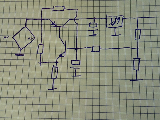

von Dieter (Gast)
So eine Ergaenzung koennte man verwenden um fuer niedrige Spannungen
jeweils einen Teil der Halbwellen oben abzuschneiden.

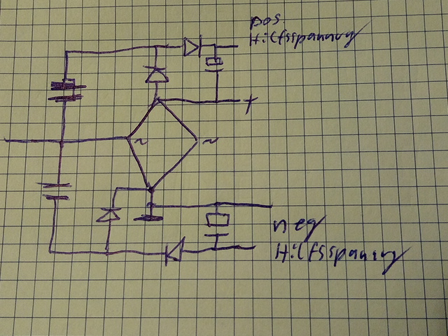

von Dieter (Gast)
Um sowohl stabilisierte und unstabilisierte Spannungen zur Verfügung zu
haben, wickelte ich mir einen Trafo mit 3 Wicklungen im 1,5V Abstand und
5 Wicklungen im 6V Abstand. Natürlich sind Stufenschalter für höhere
Ströme nicht so leicht zu bekommen. Daher würden diese herausgeschleift
und über kurze Kabelbrücken kann die Spannung in diesen feinen Schritten
ausgewählt werden. Für einen analogen Regler ist das natürlich ideal,
wenn die Eingangsspannung so fein vorgewählt werden kann.

Falls Hilfsspannungen geringer Leistung benoetigt wuerden ...

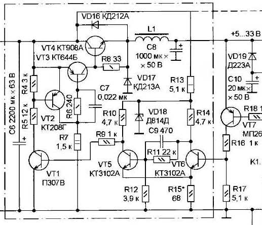

Wie jetzt, erklär mal.
Ich dachte das vorregelt man, wenn man zu viele Transistors besitzt, so
wie hier im Anhang.

agathepower schrieb:
> Aber bei deiner Schaltung, hääää??
Ist doch leicht zu durchschauen, was die machen soll.

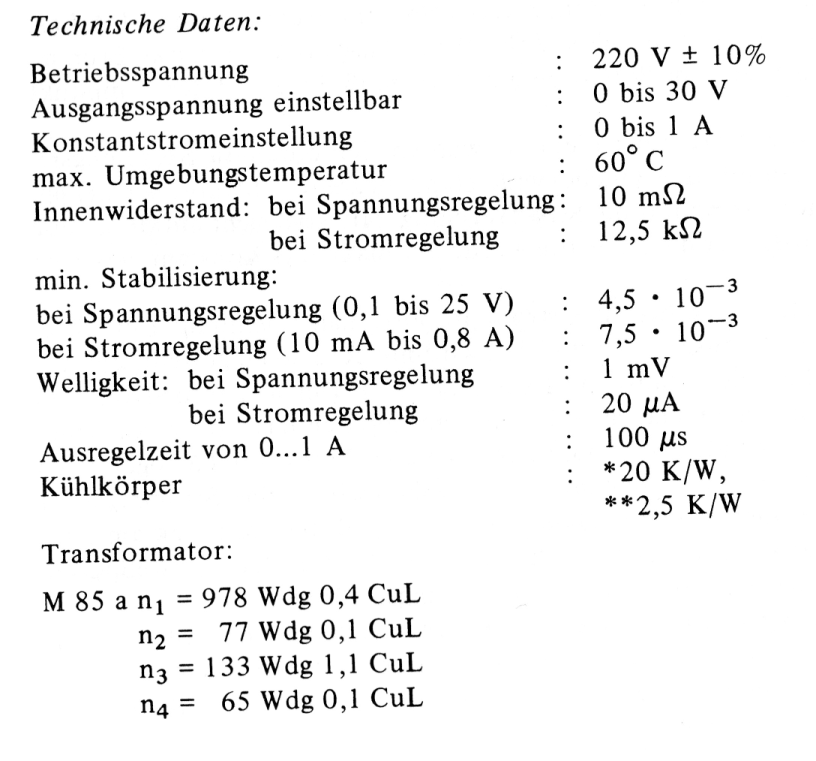

Ich habe oben (Bild)  mal die Technischen Daten eines ganz einfachen
LNG reingestellt.
Ist diskret aufgebaut. (ohne OP,s)
Hat allerdings 3 verschiedene Versorgungsspannungen.
Mit extra Trafowicklungen.
Wie würdet Ihr die Daten einschätzen.
Von 1 bis 6. (Schulnote)
Thomas.
von M. K. (sylaina)
Für heutige Verhältnisse: 4
von MaWin (Gast)
100us Ausregelzeit ist schon sehr lang.
Der Rest ok, 1mV und 20uA erscheint mir sogar zu gut.
von Harald W. (wilhelms)
Der Wert der Hauptversorgungsspannung mit 31V AC erscheint mir
etwas knapp für 30V DC. Typisch sollte ie AC-Spannung 3V über
der DC-Spannung liegen.
von Peter M. (r2d3)
Hallo Thomas,
ohne zusätzliche Maßnahmen zur Verlustleistungsreduzierung muss Dein
Kühlköprer mit 2,5K/W schlimmstenfalls 30V * 1A = 30W abführen.
Das macht dann eine Temperaturänderung von 2,5K/W * 30W = 75K aus.
Bei 30°C Geräteinnentemperatur landest Du dann schnell bei 105°C.
Da stellt sich auch die Frage, ob der Kühlkörper an der Geräteaußenseite
sitzt oder im Geräteinneren wie beim Korad KA3005.

Man kann die Schaltung vereinfachen, indem man die obere Hilfsspannung
(n2) weglässt, die Hauptspannung um ~3V erhöht und R1, R2 und D3 durch
eine JFET-Stromquelle ersetzt (nur 1 Bauelement). Die untere
Hilfsspannung (n4) kann man durch eine Ladungspumpe (2xDiode, 2xC) aus
der Wicklung n3 erzeugen.

von L. N. (derneumann)
M. K. schrieb:
> Damit ist man immer gut beraten, hab mal was angehangen ;)
Hatte endlich mal ein bisschen Zeit, mir die Simulation näher
anzuschauen.
Bei der Formel für V2 gehören 22k rein, statt 20k - kann das sein?
Denn irgendwie stimmt die eingestellte Ausgangsspannung von 12V nicht.
Bei 20k in der Formel sind es 12,9V statt 12V und bei 22k sind es dann
nur 11,8V. Stimmt dann aber mit dem Schaltplan überein und ist immerhin
näher an den 12V dran.
Der ganze Teil mit den beiden OPVs zur Spannungs- und Stromeinstellung
und wie die beiden verbunden sind bzw. was da R21, R10 und R8 machen ist
mir leider zu hoch.
Die Versorgungsspannung für die OPV scheint mir in der Simulation nicht
sehr sauber zu sein, stört das im Betrieb dann nicht? Dafür scheint die
negative Hilfsspannung sehr schön zu sein. Ich bezweifle, dass das ein
TC7660 (den ich dafür genommen hätte) so sauber hinbekommen würde...
Statt dem LT1014 würde ich mir jetzt nur noch den OPAx197 wünschen :-)
(OPA197, OPA2197, OPA4197)
Der ist billiger und scheint noch präziser und schneller zu sein, auf
den ersten Blick. Außerdem hab ich einige davon da.
von M. K. (sylaina)
Stimmt, da hab ich einen Vertipper drin. War mir noch gar nicht
aufgefallen. Kommt wohl daher, da ich bei R2 gerne auch mal 10k
einsetze.
Die Formel ist nicht 100% korrekt denn die Spannungsvorgabe wird durch
die Widerstände von R8, R10, R11 und R12 beeinflusst, die müsste man
noch berücksichtigen. Das macht die Gleichung dann aber ziemlich
unübersichtlich, deshalb hatte ich nur mit dieser Näherung gerechnet
(für rund 1.5% wollte ichs nicht so komplex machen).
> mir leider zu hoch.
R21 könnte man sich auch schenken, ist mehr ein Angstwiderstand um die
Quelle der Stromvorgabe etwas abzukoppeln.
R10 und R8 dienen dazu, den gemessenen Strom der Spannungsvorgabe zu
überlagern. Damit wird also der Spannungsabfall über den Shunt
kompensiert.
Was verstehst du unter "nicht sehr sauber"? Wie du ja an der Simulation
siehst stört sie nicht. Real hab ich sie ebenfalls nie gemessen. Ich
denke in der Simulation hab ich da auch keinen Kondensator vorgesehen,
real ist parallel zum R24 eine 100 nF Kerko und auch der OPV hat einen
eigenen 100 nF Kerko, das kann gut filtern.
L. N. schrieb:
> Dafür scheint die
Ich wollte damals eigentlich nur schaun, ob das so hinhaut. Wäre auch in
meiner realen Schaltung nicht nötig gewesen da ich ne serielle
Schnittstelle hab und somit sowieso schon ne negative Spannung. Ich habs
in der Simulation drin gelassen und auch in der realen Schaltung weil
man so nicht zwingend auf den MAX232 angewiesen ist ;)
Probiers aus. Eigentlich geht in der Schaltung auch ein LM324 (oder
irgendein anderer OPV), der LT1014 hab ich hier in nur einem Netzteil
drin und das war auch mehr ein Spass um mir mal anzuschauen welchen
konkreten Vorteil so ein präziserer OPV wirklich hat. Der Vorteil ist
zumindest in der Schaltung recht, ich sag mal, überschaubar ;)
Geschwindigkeit des OPVs ist übrigens völlig irrelevant da in dieser
Schaltung nicht der OPV das bestimmende Element bzgl. Geschwindigkeit
ist. Dafür musst du dir eher C2/Q1 anschauen, das ist der Klotz am Bein.

von M. K. (sylaina)
L. N. schrieb:
> Bin auf
> {((voltage/(22k+1.5k)*1.5k)*(1.5k+111.5k))/111.5k}
> gekommen, damit scheinen die Werte zu passen. In der Tat etwas sperrig.
Sieht richtig aus. V2 muss um den Faktor
größer sein.
L. N. schrieb:
> Ähm, ja... Mir leider noch immer zu hoch :-) Hab keine Ahnung, wie man
> das berechnet - oder würfelt man so was eher?
Stichwort: Superpositionsprinzip ;)
Durch den Strom durch den Shunt und den OPV wird an R11/R12 ein
"zusätzlicher" Stromfluss bewirkt.
Gehen wir mal davon aus, dass U4 ein idealer OPV wäre und man keinen
Strom fließen hat. Dann wäre folglich die Spannung über R12 0V und somit
auch die Spannung über R11 0V.
Nun nehmen wir an, wir hätten über den Shunt einen Stromfluss, dann
fiele über R12 die Spannung R13*I_out ab. U4 müsste dafür eine Spannung
von
erzeugen. Das wiederum bedeutet, dass der Stromfluss durch R8 und R10
sinkt
V2 ist aber konstant, das bedeutet also, dass das Potential, ich nenne
es mal V_R8,R10, zwischen R8 und R10 steigen muss. Man kann dieses
Potential berechnen zu:
Man kann es aber auch berechnen zu
Mit ein bisschen Sortieren kommt man auf
Und um nun den Spannungsfall bei R13, also den Shunt, zu kompensieren
muss gelten:
Wenn ich mich jetzt nicht verrechnet habe müsste R8 so Richtung
910Ω...1kΩ gehen aber auch mit 1.5 kΩ erziele ich recht gute Ergebnisse,
bei 1A Strom sinkt die Ausgangsspannung nur um so 20-30mV am realen LNG
was einen recht geringen Innenwiderstand des LNGs bedeutet. Und ja, ich
hatte dabei mehr geschätzt denn wirklich berechnet als ich das in meiner
Schaltung mal ausgelegt hatte.
Parasitäre Widerstände spielen hier halt auch eine Rolle, z.B. der
Widerstand der Polklemmen des LNGs, die sind ja z.B. nicht
berücksichtigt ;)

von Elliot (Gast)
Thomas B. schrieb:
> Aber welchen OP würdet ihr einsetzten?
Der OPV ist nicht das Problem. Das Problem sind die o.g. (31.01.)
Punkte. Wenn du die Schaltung aus sich selbst versorgst (die Stromquelle
im Bild), vermeidest du das Hochlaufen der Spannung. Die Schwingneigung
kannst du durch definierte interne Zusatzverstärkung entschärfen,
allerdings nicht für alle denkbaren Lasten.
Im Anhang mal ein Vorschlag zum Nachdenken/Simulieren dazu. Die interne
Endstufenverstärkung von 5 steht in gutem Verhältnis zur äußeren
Verstärkung von 20. Damit bekommt man die Schaltung für einen gewissen
Bereich kapazitiver Lasten ziemlich stabil. Der BD140 muss durch was
geeignetes (2SA1306 o.ä,) ersetzt werden.
Zur gewünschten Stromregelung/-begrenzung musst du noch was sagen.

Thomas B. schrieb:
> Finde ich interessant, obwohl ich das mit Q2 und Q4
> noch nicht richtig geschnallt habe.
Q2 versorgt den Ausgangstransistor Q1 (dessen Stromverstärkung >>200
sein muss) mit Basisstrom.
Q4 macht eine Ruhelast, damit der Ausgang auch auf 0V gehen kann
(Ausgangskapazitäten umladen, Reststrom ableiten...).
von Thomas B. (thombde)
ArnoR schrieb:
Hallo ArnoR,
Danke für die Antwort.
Habe ich wieder was dazugelernt.
Thomas
