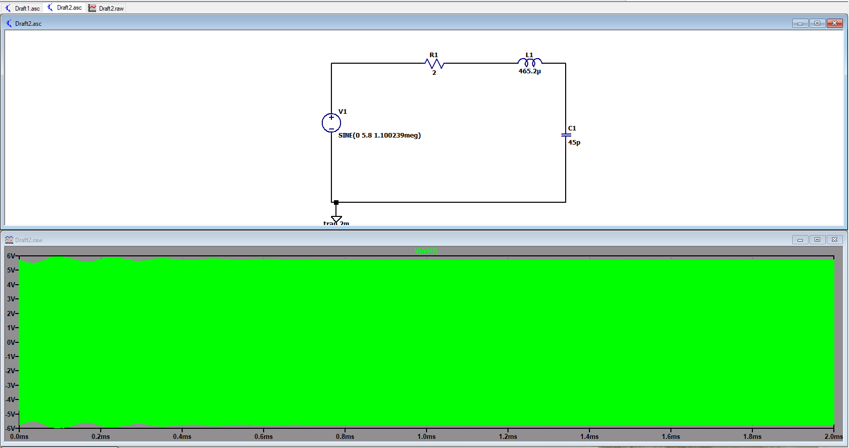

Hallo Zusammen,
ich versuche gerade einen Schwingkreis in LT zu simulieren.
Die Werte sind R=2 Ohm L=465,2 uh und C=45 pF. Die errechnete
Resonanzfrequenz liegt bei 1,1 MHz.
Bei Resonanzfrequenz sollte sich der Strom der Gesamtschaltung doch wie
folgt berechnen.
I=U/R
In meinem Fall wären das I=5,8 V/2 Ohm = 2,9 A. In diesem Fall wäre dies
der Peakstrom.
Die Blindwiderstände kompensieren sich ja gegenseitig.
Ich habe versucht mit diesen Parametern eine Simulation aufzubauen,
jedoch verhält sich die Schaltung anders als gedacht. Die Spannung über
L und C müsste sich im Reihenschwingkreis komplett kompensieren. Dies
passiert in meiner Simulation leider nicht. Logischerweise stellt sich
hier auch nicht der gewünschte Strom ein, weil sich eben nicht die
Blindanteile wegkompensieren.
Mach in der Simulation etwas falsch?
Habt Ihr vielleicht Ideen oder Anregungen?

Nein der Strom berechnet sich auch bei Resonanzfrequenz nicht so. Denk
noch mal gründlich darüber nach und überlege dir, dass die Induktivität
ein reaktives Element ist.

Dein Schwingkreis hat eine extrem hohe Betriebsgüte, da reicht schon
eine kleine Verstimmung damit das nicht mehr klappt. Zudem legt Ltspice
glaube ich jeden Knoten über paar GOhm an GND, und am Kondensator
stellen sich Spannungen von mehreren 100V-kV ein, das wirkt da schon
dämpfend.
Nimm mal 4.652µH und 4.5nF und mach einen AC Sweep um die exakte
Resonanz zu finden, dann bist du schon viel näher am erwarteten
Ergebnis.

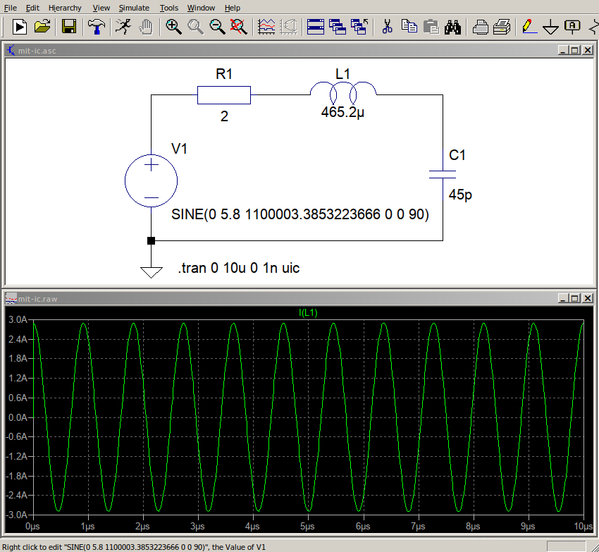

Moderator #6824308
Setze den Serienwiderstand von L auf 0 (statt auf 0.1), die Frequenz der
Spannungsquelle auf die Resonanzfrequenz 1100003.3853223666 Hz, die
Simulationsdauer auf 10 ms und den maximalen Zeitschritt der
Transientenanalyse auf 1 ns.
Dann kommen 2,854 A heraus. Das ist etwas weniger als die erwarteten
2,900 A, was aber damit zusammenhängen könnte, dass sich die Schaltung
in einem extremen Zustand befindet, denn die Spitzenspannung an L und C
beträgt laut Simulation 9175 V (korrekt wären 9324 V). Auf Grund dieser
hohen Spannung ist die Spannung über L und C auf Grund von kleinen
Rechenungenauigkeiten nicht exakt 0, sondern etwa 0,1 V. Daraus
resultiert der Strom von (5,8V - 0,1)V / 2Ω = 2,85A.
Vielleicht kann man das mit einer weiteren Änderung der Parameter noch
etwas verbessern, aber ich würde mich angesichts der Realitätsferne der
Schaltung mit dem jetzigen Ergebnis zufriedengeben ;-)

Noch ein Tipp: Deine graphische Darstellung des Signalverlaufs bringt
dir mit dieser Skalierung recht wenig. Wenn du die Phasenbeziehung des
Stromes sehen möchtest, betrachtest du besser nur wenige Schwingungen.

Moderator #6827298
Thomas schrieb:
> Ich hätte da doch nochmal eine Frage bzgl. der Einschwingdauer. Wie kann
> ich diese noch verringern. Ich möchte das sich in der Simulation
> möglichst schnell der eingeschwungene Zustand einstellt.
Eine allgemeingültigen Weg gibt es dafür nicht, deswegen mach man ja die
Simulation.
Im konkreten Fall weiß man aber, dass im eingeschwungenen Zustand der
Spitzenstrom 5,8V / 2Ω = 2,9A ist und der Strom in Phase mit der
Eingangsspannung liegt. Also verschiebt man das Eingangssignal um 90°,
so dass bei t = 0 die Spitzenspannung anliegt, setzt die "Initial
Condition" (IC) auf 2,9A und lässt die Simulation mit "Skip initial
operating point solution" laufen.
Auch wenn man den Anfangszustand nur näherungsweise kennt, reduziert das
immer noch die Einschwingzeit, nur nicht so stark.
Moderator #6827528
Carlo schrieb:
> im übrigen kann man noch "Initial Condition".ic verweden
> https://www.youtube.com/watch?v=AJreMIWQpMY
Alternativ kannst du auch mit Strg-rechteMaustaste auf die Spule klicken
und in dem sich öffnenden "Attribute Editor" einen Eintrag "IC=2.9"
vornehmen. Mit einem Kreuz in der Spalte "Vis" wird dieser Eintrag auch
im Schaltplan angezeigt (allerdings direkt auf der Spule, so dass man
ihn erst noch verschieben muss).

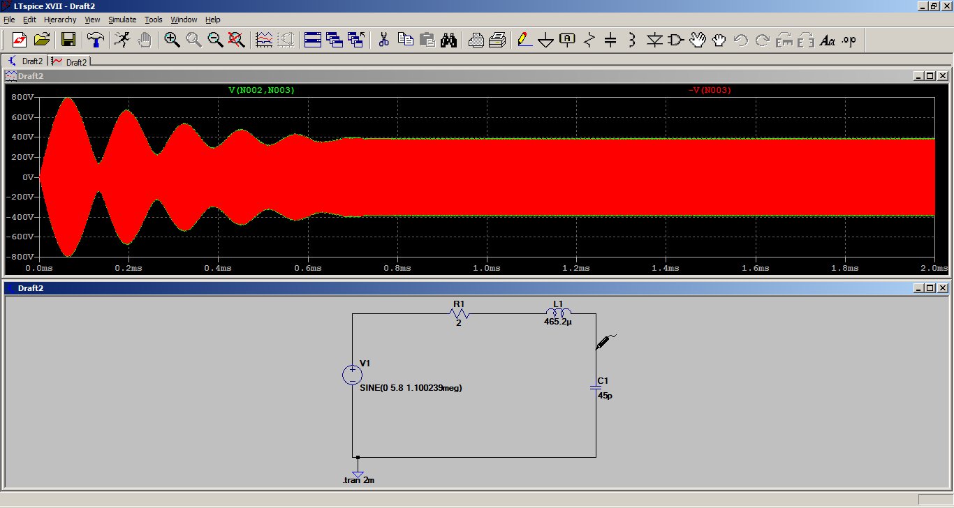

> Dies passiert in meiner Simulation leider nicht.
Erstmal hierzu: wenn Du einen <Mark Reference> zwischen L und C setzt,
dann lassen sich UC und UL beide darstellen. Und kompensieren sich
(Resonanz).

Die Simu dauert ja ewig. Warum hast Du .tran 0.5m so lange gemacht.
