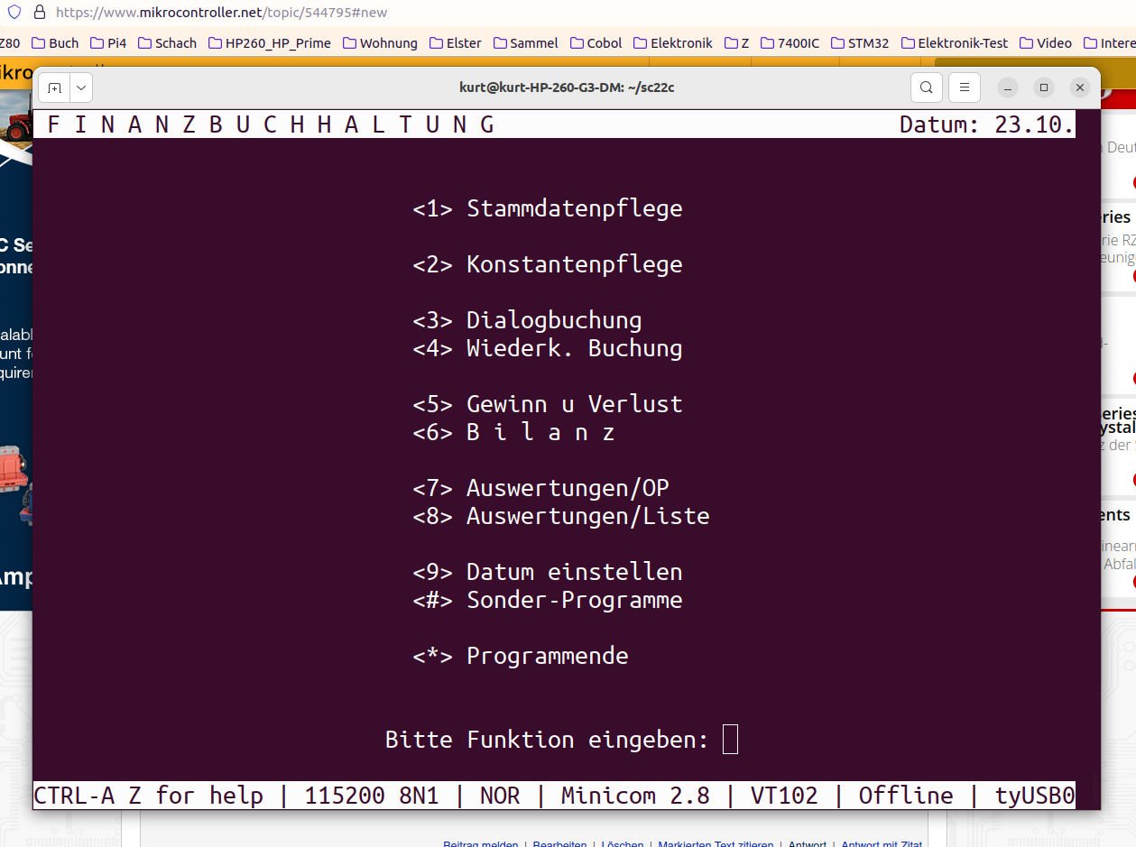

Hi.
Hier noch ein Programm für den Z80
Viel Spaß
Kurt

Hi.
Hier noch das Erfassungsprogramm sowie die Vokabel-Daten.
Mit dieser Fibu kontrolliere ich meinen Haushalt. Das Programm läuft
seit 3 Jahren.

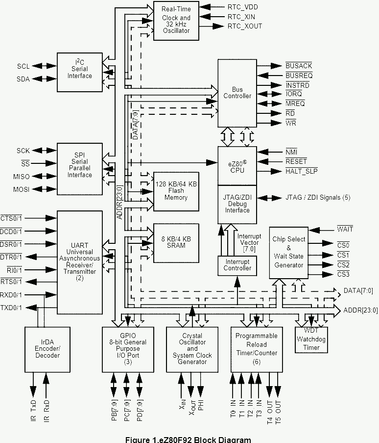

nunja, es gab den Z80 auch als Mikrocontroller (EZ80 Familie), und ist
tatsächlich auch noch zu haben sagt der Mouser:
https://www.mouser.de/ProductDetail/ZiLOG/EZ80F92AZ020EG?qs=sGAEpiMZZMvu0Nwh4cA1wTE5cLuR6vna8i09JxKbScc%3D
von Mcn (Gast)
Faszinierend, reichlich modernisiert mit 24bit Addressbus, SPI, IrDA und
I2C nebst ein paar GPIO-Ports und Uart ... gleich mal ein Bild vom
"eazy-80" Blockbild angehangen.
Und das Ganze gibbets schon 20 Jahre ...
https://www.heise.de/newsticker/meldung/Z80-nicht-totzukriegen-17467.html
https://hmn.wiki/de/Zilog_eZ80
Beitrag "Zilog eZ80 minimale Beschaltung"
Beitrag "ez80 eclipse toolchain"
