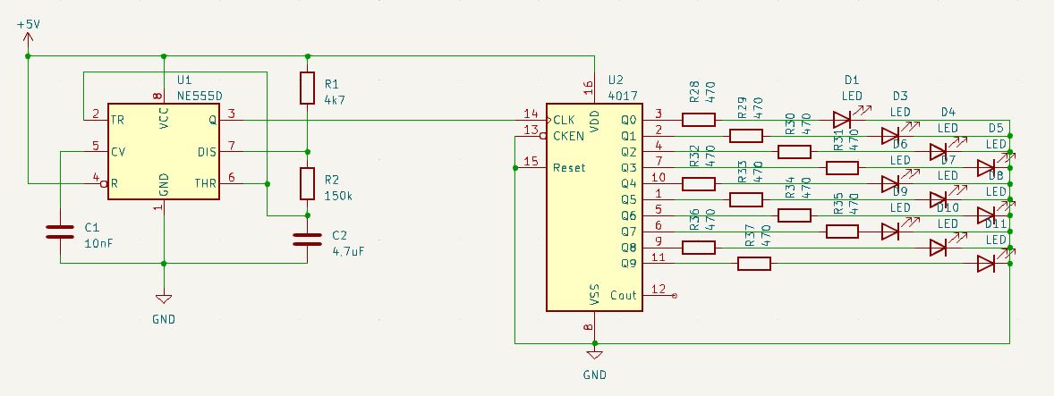

Ich muss aktuell als Zwischenprojekt eine Uhr mit der Logik der
"Berlin-Uhr" nachbauen. Verwenden darf ich allerdings keine
programmierbaren Controller.
Deshalb habe ich mir überlegt den Takt mit einem NE555 zu erzeugen.
Dies hat soweit funktioniert.
Ich stehe nun vor folgendem Problem:

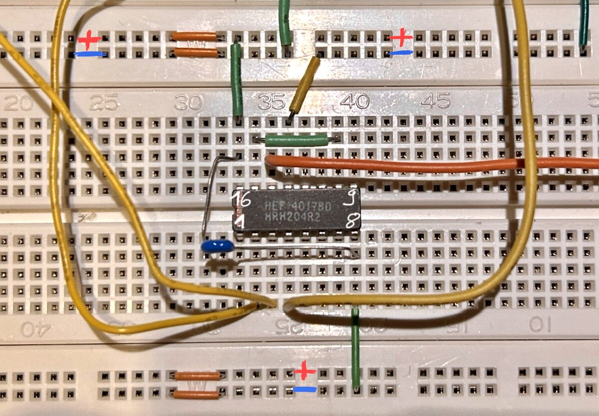

Ich habe mithilfe von CD4017BE den Takt so geändert das ich einmal
Stunden und Minuten zählen kann. Jedoch wird beim CD4017BE der jeweilige
Ausgang nur für einen Takt angesteuert... Ich würde es begrüßen wenn
dieser dauerhaft auf HIGH bleibt bis ich Reset betätige, oder mein
Zähler überläuft.
Nun zu meiner Frage:
Gibt es eine Möglichkeit, sodass der CD4017BE seine Ausgänge auf HIGH
behält bis er übergelaufen ist ?
Welches andere IC könnte die Funktion erfüllen die ich benötige ?
Ich hoffe ich bin hier in diesem Reiter des Forums richtig :)
Ich würde mich sehr über hilfreiche Antworten freuen.

von Jens M. (schuchkleisser)
Ein paar Dioden helfen da...
- Ausgang 1 auf Transistor Lampe 1
- Ausgang 2 auf Transistor Lampe 1 & 2
- Ausgang 3 auf Transistor Lampe 1 & 2 & 3
usw...

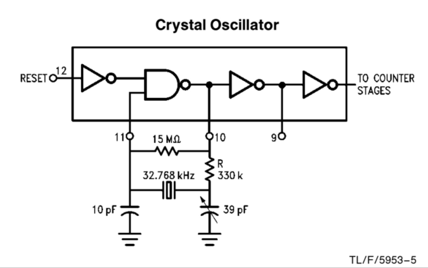

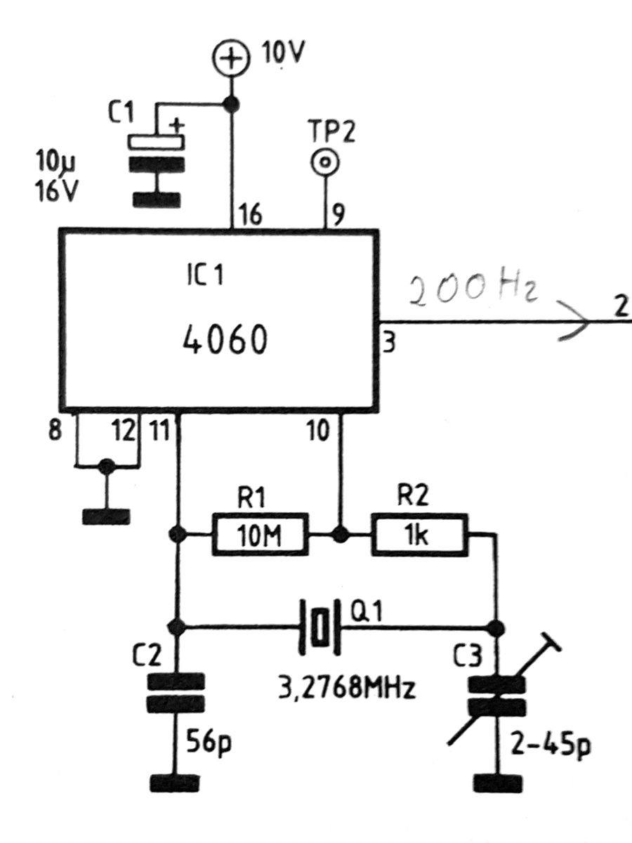

von Jörg R. (solar77)

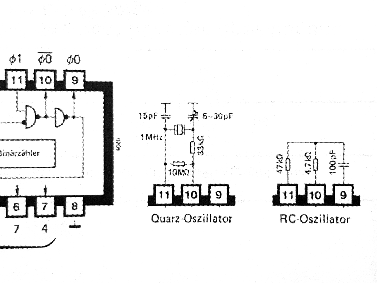

Der 555 ist als Taktgeber für eine Uhr denkbar ungeeignet. CD4060 mit
32,768 KHz Quartz und zusätzlicher Teilerstufe um 1 Hz zu erzeugen.
Deine bisherigen Überlegungen solltest Du als Schaltplan posten, nicht
in Textform.

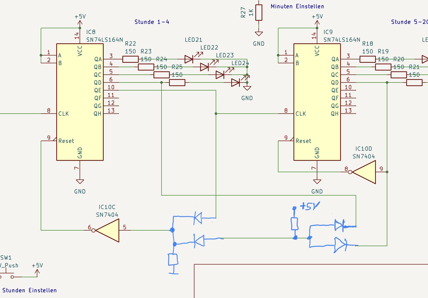

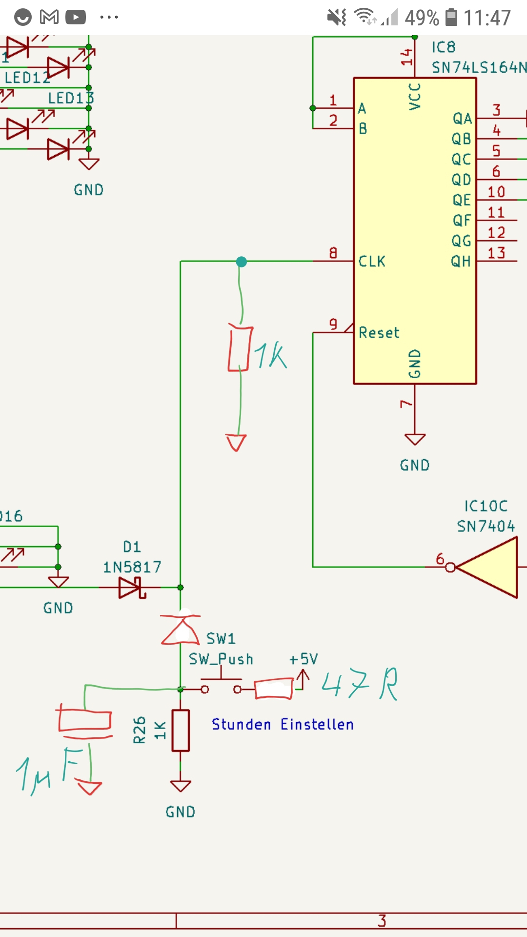

von Dieter W. (dds5)
Nein, gibt es nicht
Ein Schieberegister wie z.B. 4015 und den seriellen Eingang auf high
legen.
In einem 4015 stecken 2 getrennte Register mit je 4 Bit drin.
Alex M. schrieb:
> Da gibt es doch bestimmt noch ein IC welches das gleiche kann oder ?
Du kannst natürlich hinter jeden Ausgang noch ein RS-Flipflop setzen:
der angesteuerte Zählerausgang setzt das Flipflop, beim nächsten
Übertrag musst du alle Flipflops der Stufe rücksetzen.
Gibt im Gegensatz zur Diodenlösung (bei der sich in der einen Stufe ja
10 Diodenflussspannungen addieren würden) saubere logische Pegel.

von Alex M. (alexcooo)
Das hört sich interessant an, ich werde mir den CD4060 mal genauer
anschauen ;)
Und an einen Quartz hatte ich auch schon gedacht, bin aber irgendwie
doch beim NE555 hängen geblieben. Ich werde aber denke ich umschwenken.
Ich habe ebenfalls überlegt die Netzfrequenz zu benutzen, aber da einen
passenden Trafo zu finden ist sicher auch nicht wirklich einfach.

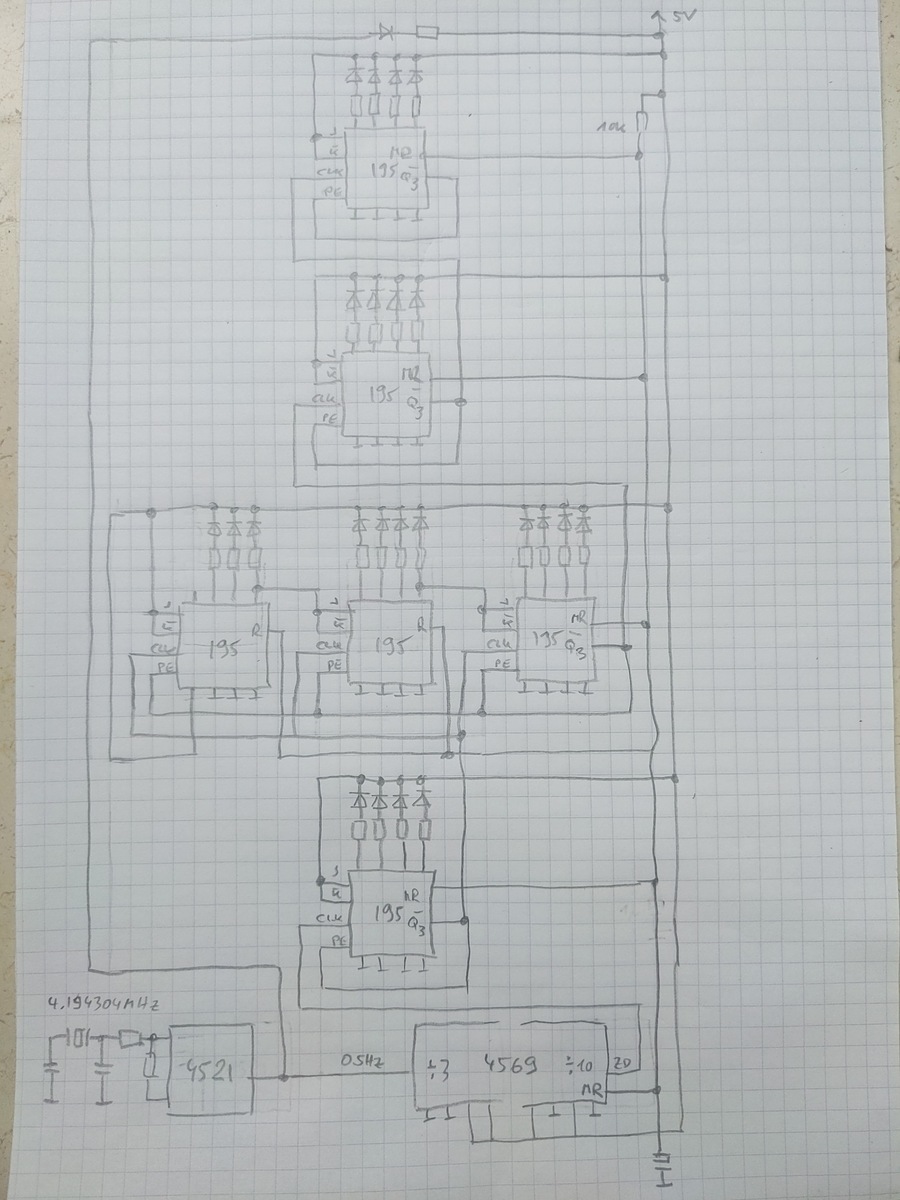

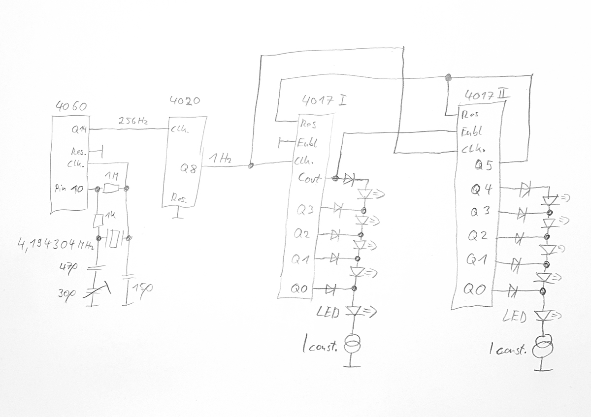

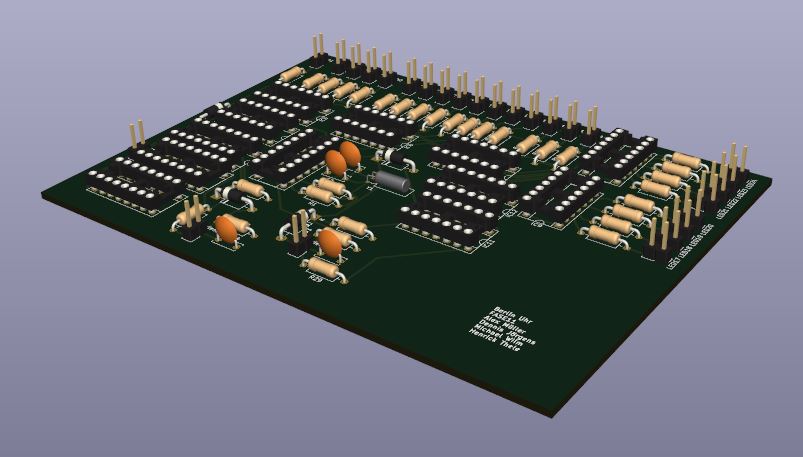

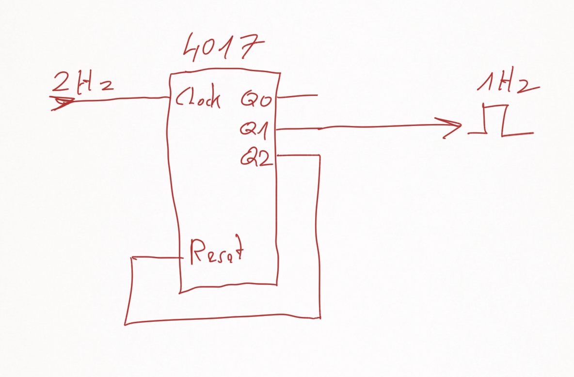

> in Textform.

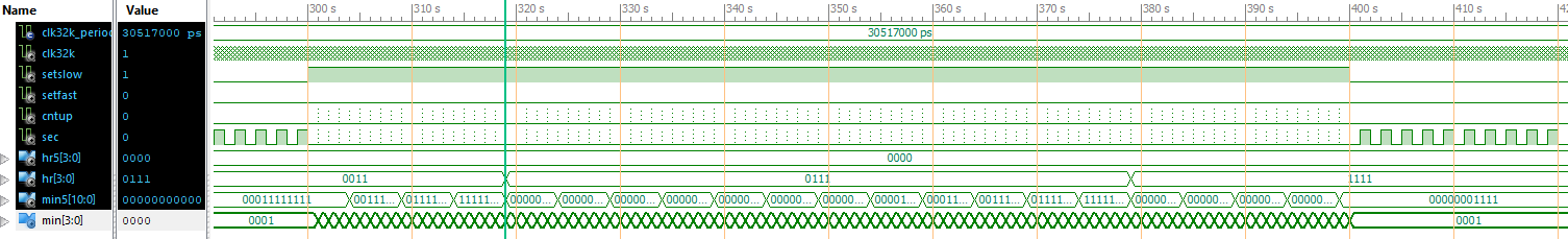

Stimmt, im Anhang meine bisherige Überlegung :)
>> in Textform.
Das geht eher in Richtung Dezimal-Uhr aus dem Fernmeldeturm in
Düsseldorf.

von Michael B. (laberkopp)
Nein.
Ein Schieberegister, seriell immer eine 1 rein, parallel raus mit Reset
wie 74HC164. Hat halt nur 8, für 10 muss man noch eins dahinter schalten
oder NJU3713A aber das ist schwer beschaffbar..

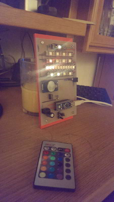

von Joachim B. (jar)
Jörg R. schrieb:
> WS2812(B) LEDs?
ja, war ein Abfallprodukt der 2015er wordclock12h
nun soll ich das ja nochmal bauen  für den Bruder meiner Schwägerin, ich
will aber diesmal statt DCF77 einen ESP32 mit wlan Anbindung nehmen für
NTP, DCF77 wird hier im verseuchten Umfeld immer kritischer
als

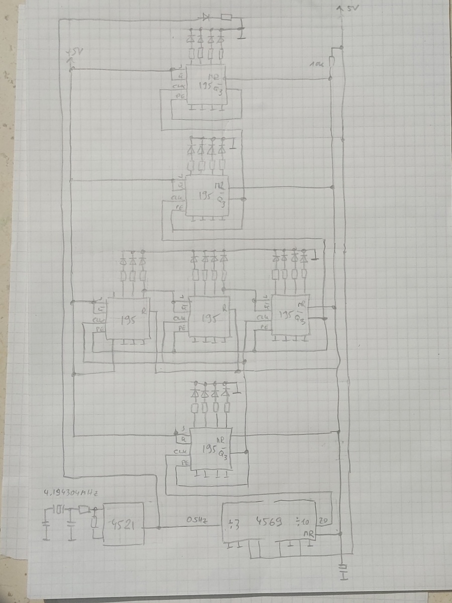

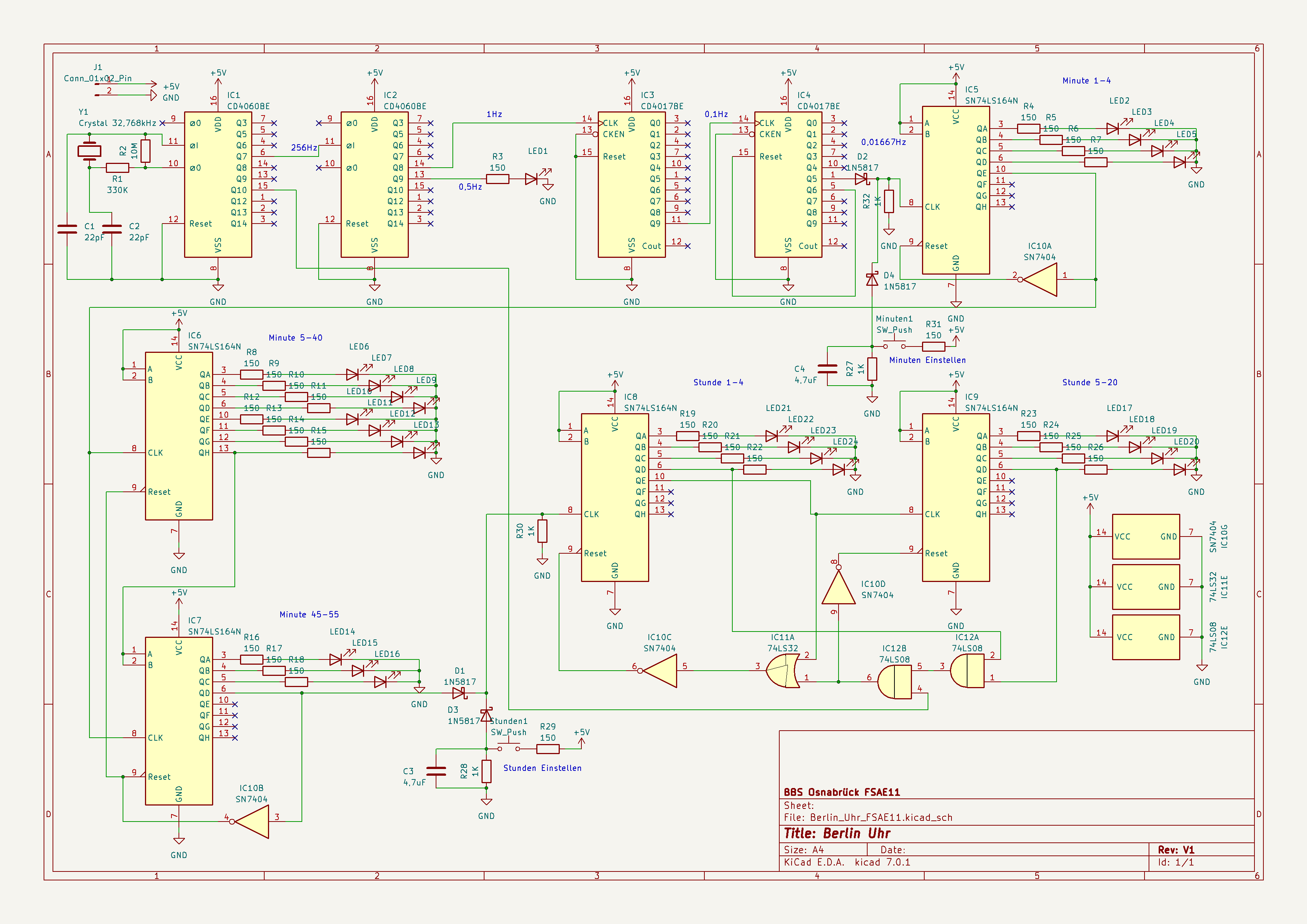

von Thomas Z. (usbman)
https://www.blafusel.de/misc/berlin-uhr.html
nur mit Logig Bausteinen.
Elektor 5/1980 hatte auch eine Schaltung
Ich hab vor vielen Jahren mal eine Variante mit Eproms als Decoder
gebaut.
Die Seite habe ich auch gefunden, nur da es ein Schulprojekt ist wäre es
unklug direkt den ersten Link im Internet nachzubauen und als sein zu

von Peter D. (peda)
Ich würde dazu Schieberegister nehmen, z.B. 74HC195.
Die kann man kaskadieren und so verdrahten, daß am Ende wieder alle LEDs
aus gehen.
Die 11-er Reihe sind dann 3 Stück, die 3 Vierer je ein Stück.

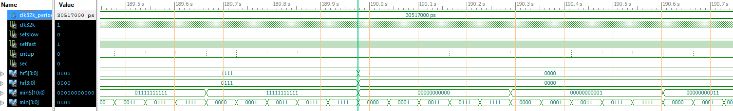

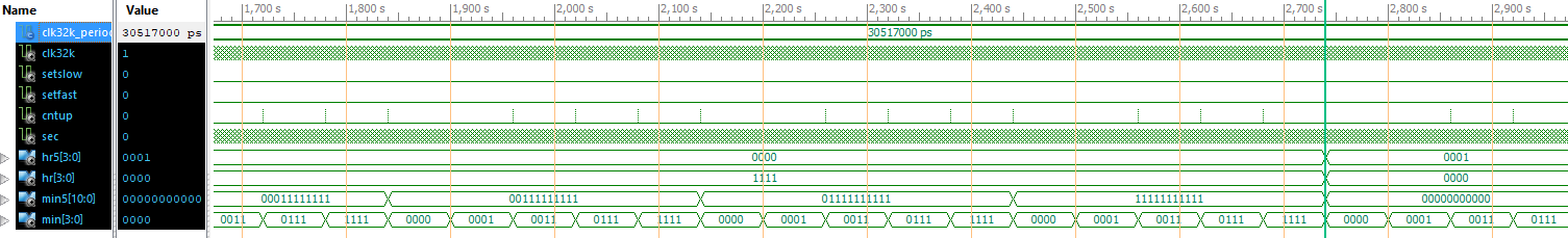

Ich habe fertig. Das Design ist wie bei FPGAs üblich durchgängig
taktsynchron (also 1 Takt im ganzen Design und deshalb sicher keine
Glitches). Zum Stellen der Uhr habe ich zwei Taster "Fast" und "Slow"
eingebaut. War eine nette kleine VHDL-Fingerübung zur Mittagspause...

von Michael M. (Firma: Autotronic) (michael_metzer)
Roland P. schrieb:
> Man kann die LEDs auch in Reihe schalten, und dann einfach einen
> Punkt in der Kette auf Masse ziehen. Allerdings addieren sich auch da
> die Flussspannungen. Du brauchst dann wahrscheinlich mind. 24VDC und
> eine Stromquelle statt einen LED Vorwiderstand (Die Anzahl der Bauteile
> reduziert sich dann wahrscheinlich sogar)
Da die CD40xx Reihe keine 24V vertragen, kann man die 10 Stück LEDs auf
zwei CD4017 aufteilen (je 5 Stück), so dass dann 12V Versorgungsspannung
ausreichen.
Mit dem Carry out Ausgang des ersten CD4017 wird dann quasi das zweite
CD4017 über den Enable Eingang freigeschaltet.

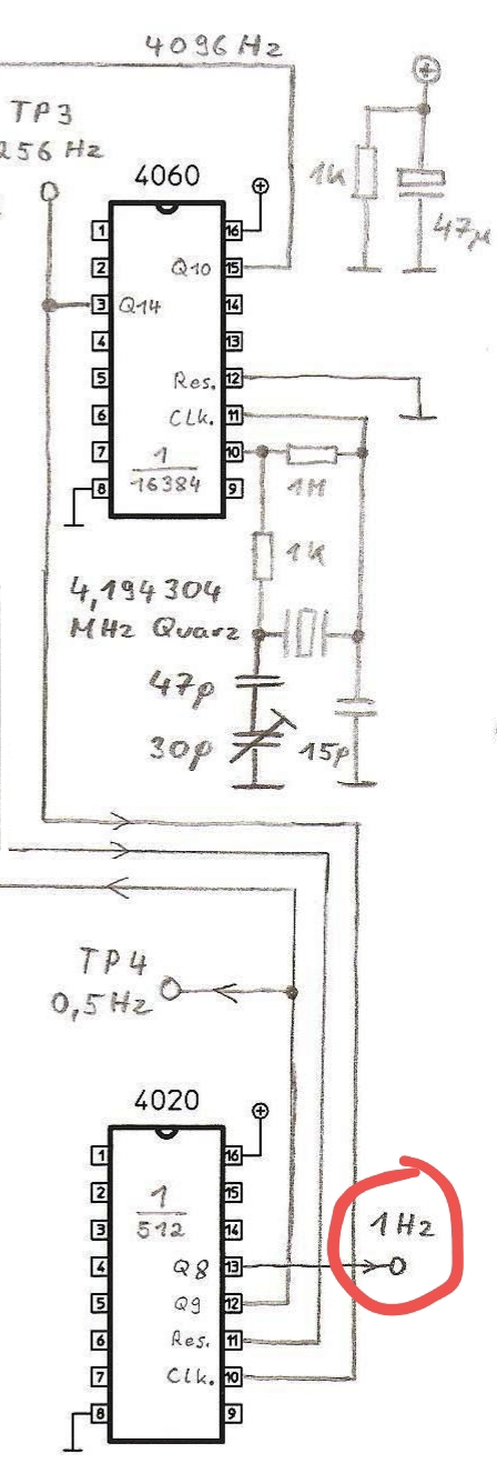

von Martin S. (mmaddin)
nimm 32,768 kHz Quarz, dann kannst dir den 4020 sparen...
von Peter D. (peda)
Was zwingt Dich denn, auf dem ungeeigneten 4017 zu beharren und keine
Schieberegister zu nehmen.
Mit dem 74HC195 geht das recht elegant. Mit PL macht man den Überlauf
und mit MR das Rücksetzen zum Stellen.
Nur für den Sprung von 23 auf 0 braucht man noch zusätzliche Logik. Oder
man springt von 24 auf 1. Das hätte den Vorteil, daß die Uhr nie
komplett dunkel ist.
Dann fehlt aber immer noch eine Teilung durch zwei (Q15). Wenn also
sowieso noch ein Teiler IC eingesetzt werden muss (egal welches), dann
kann der TE auch gleich einen 4 MHz Quarz einsetzen und die Frequenz
läuft stabiler.
Ich habe ja nur einen Lösungsvorschlag von Roland P. seine Idee gemalt.
Natürlich ist ein Schieberegister besser.

Kleiner Tipp noch:
Du könntest bei der Takterzeugung noch einen "Schnellmodus" einbauen,
damit Du bequem testen kannst ohne minuten/-stundenlang zu warten, ob
alles korrekt klappt.
Ist dann auch zum vorführen nützlich.

Zu meiner Planung.
Ich habe mich für die Variante mit dem Quarz entschieden und werde von
meinen CD4017BE auf SN74164 wechseln.
Allerdings wollte ich versuchen den Takt des Quarz mit dem CD4017 auf
0,5Hz und weiter runterzubrechen, da ich diese ja schließlich schon
Zuhause liegen habe.
Einen Schaltplan werde ich mir zwischendurch schnell aufs Papier Zeichen
könne, allerdings wird es einen schöne Plan erst gegen Wochenende geben.
Zurück zu deiner Anmerkung @Martin
Ja, eine Einstellmöglichkeit sollte es geben, dort wollte ich mich auch
weitestgehend an der Realisierung vom  Link weiter oben orientieren.
Ich bin super dankbar über die viele Hilfe die ich hier bisher schon
bekommen habe, aber bitte seid gnädig zu mir wenn ich nicht direkt
innerhalb von 1Tag eure Anregungen umsetzten kann 😉

Vorzugsweise von 4,2MHz, allerdings werde ich mir zur Sicherheit noch
den 32,768kHz Quarz anschauen und dieses in MultiSIM durchzuspielen
bevor ich etwas bestelle ;)
Alex M. schrieb:
> auf 0,5Hz und weiter runterzubrechen,
Z.B. mit JK-FlipFlops
https://studyflix.de/informatik/bcd-zaehler-1057
Einfacher ist es, hinter dem 4060 an Q14 noch ein 4020 oder 4040 zu
schalten, dann hat man sofort automatisch an Q8 die gewünschten 1Hz und
an Q9 die zusätzlich benötigten 0,5 Hz.

Nein, mein Kommentar war ernst gemeint. Das „automatisch“ scheint aber
falsch verstanden worden zu sein. Die Uhr muss ja eingestellt werden
können. Dafür müssen Taster vorhanden sein. Und das meinte ich mit
„automatisch“, eben diese notwendigen Taster die die Uhr schneller
laufen lassen.

Wieviele 4017 möchtest Du nehmen um selbst aus nur 32,768 KHz 1 Hz zu
generieren? Du benötigst schon einen 4060 für den Quarz und einen
zusätzlichen Teilerchip..

Den 4060 wollte ich so oder so benutzen, ohne Frage.
Meine Überlegung ging nur dahin den 4020/4040 evtl durch einen bereits
vorhandenen 4017 zu ersetzen.

Das geht..wenn Du einen 32,768 KHz Quarz nimmst.
..jetzt mit Grafik..

Danke 😅 aber die Funktion des CD4017  habe ich gestern und heute
defenitiv verstanden 😁
Beim 32,768kHz Quarz war mir bewusst das das relativ einfach klappen
sollte.
Beim 4,19430MHz Quarz jedoch hätte ich nach dem 4060 wäre ich nach
meiner Rechnung immer noch bei 256kHz
Stimmt's ?
4,19430MHz/2^14 = 256*10^6
Und spätestens jetzt sehe ich das das mit dem 32kHz Quarz wahrscheinlich
sinnvoller ist.
> Stimmt's ?
Bevor ich gesteinigt werde 😅 ich habe meinen Fehler selbst entdeckt...
Er sitzt 30cm vor dem Bildschirm
Es sind natürlich 4194304Hz und somit bei einer Teilung durch 2^14 nur
noch 256Hz, welche man nun durch 2^8 teilen müsste um wieder auf 1Hz zu
kommen, oder 2^9 für 0,5Hz.
Alex M. schrieb:
> nur noch 256Hz, welche man nun durch 2^8 teilen müsste um wieder auf 1Hz
> zu kommen,
Dafür kannst du drei Stück CD4017 hintereinander schalten, falls du noch
so viele davon hast. Die ersten beiden teilen durch acht und der dritte
teilt nochmal durch vier (Probe=8x8x4=256).
Ich hatte in meiner Schaltung den 4.19..MHz Quarz zusammen mit 2 4060
verwendet um die 0.5Hz zu erzeugen. Das hat den Vorteil, dass auch die
Frequenzen zum Stellen der Uhr vorhanden sind.
Die Uhr braucht aber einen 1 Min Takt also noch mal / 30 Teiler. Danach
einfach auf die Schieberegister.
Die Alternative wäre eben den Minutentakt auf einen Binärzähler zu geben
und
damit 3 Eproms anzusteuern. (1 Eprom wenn die Leds im Multiplex
gesteuert sind). Der Binärzähler wird dann bei 1440 oder 0x5A0 auf 0
rückgesetzt.
Alex M. schrieb:
> Genau so hatte ich mir das gedacht, und beim Q4 des letzten CD4017 hätte
> ich dann meine 0,5Hz.
Nein, erst bei Q7 sind die 0,5Hz (Probe=8x8x8=512)! Für das 1Hz Signal
werden dann einfach Q3 und Q7 mit je einer Diode ODER-verknüpft.
> zu geben und damit 3 Eproms anzusteuern. (1 Eprom wenn die Leds im
> Multiplex gesteuert sind). Der Binärzähler wird dann bei 1440
> oder 0x5A0 auf 0 rückgesetzt.
Es reichen 2 Eproms. Eines mit 8 Bit, ein weiteres mit 16 Bit. Über
Multiplexbetrieb würde ich gar nicht nachdenken. Allerdings müssen da
noch Treiber dran, das wäre bei Logic-ICs nicht unbedingt nötig.

Es geht voran, habe heute etwas Zeit gehabt und einen Plan gezeichnet.
Ich denke diesen kann ich am Samstag gut in MultiSIM testen, und
schonmal in KiCAD Zeichen (Vorrausgesetzt der Plan funktioniert;))

Schöner Plan, gefällt mir!
Ein kleiner Fehler ist noch drin, am Ausgang von IC4 Pin8 fehlt eine
Diode Richtung IC5, damit wenn man den Minuten-Taster drückt der IC4
keinen Schaden nimmt.
Alternativ könnte man die 2 Taster für Stunde und Minute mit einem XOR
Gatter verknüpfen, dann würde das Zeit einstellen auch gehen, wenn der
Ausgang von IC4 Hi ist (bzw. von IC8 bei der Stunde).
Und den Taster könnte man mit einem Monoflop 74LS123 entprellen,
ansonsten wird das Zeit einstellen zum Zufallsgenerator.

Das Wochenende ist da ich ich hatte endlich die Zeit mich mit dem
Schaltplan der Uhr zu befassen.
Der 32,768kHz Quarz und die Shift Register (SN74LS164) wurde mir diese
Woche auch zugestellt.
Also habe ich mich erstmal mit dem Schaltplan befasst und getüftelt.
Klar habe ich mich etwas am Plan von "blafusel" orientiert, was aber mit
meinem Lehrer abgesprochen war (Wir sollen das Rad nicht neu erfinden
Danach habe ich begonnen und es auf dem BreadBoard zusammengesteckt.
Gesagt getan!
Siehe da, mein Quarz fängt an zu schwingen und ich bekomme einen schönen
Takt von 0,5Hz heraus :)
Wundert euch nicht, warum ich nicht den CD4020 sondern die CD4017BE
benutzt habe. Ich habe diese von einem Klassenkameraden bekommen, der zu
Beginn des Projekts erstmal 100 Stück bestellt... Warum auch immer...
Ich habe also meine Schaltung aufgebaut und getestet. Doch nun stehe ich
noch vor der ein oder anderen Frage und hoffe das ihr mir helfen könnt.
Mein Quarz benötigt so seine Zeit bis er seine Schwingungen an der LED1
zeigt (ca. 1min) ist das normal, oder was mache ich falsch ? Helfen da
vielleicht die zwei 22pF Kondensatoren ?
Das andere Problem ist glaube ich noch ein Denkfehler. Immer wenn mein
IC7 die 60min voll gezählt hat sollte normalerweise das IC7 und IC6
zurückgesetzt werden und das IC8 um eins erhöht werden. Dies geschieht
nicht, stattdessen werden alle Zähler zurückgesetzt, auch die
Stundenzähler (IC8+9).
Ich kann bereits mit meinen Tastern die Zeit einstellen, deshalb ist mir
dieses Verhalten aufgefallen.
Ich haue mich jetzt erstmal aufs Ohr und hoffe morgen mit der passenden
Lösung aufzuwachen ;)
Ich wäre allerdings auch über jeden Tipp oder Lösungsvorschlag dankbar.
von H. H. (Gast)
Diese Quarze brauchen eine Weile zum Anschwingen, aber eine Minute ist
zu lang. Spätestens nach ein paar Sekunden sollte der Oszillator
eigentlich stabil sein.
> Helfen da
Ich denke nicht, wenngleich du schon irgendwas an C daran brauchen
wirst, um am Ende auf eine genaue Zeit zu kommen, d.h. im Moment
schwingt er sehr wahrscheinlich zu schnell.
Die 330 kΩ Serienwiderstand zum Quarz kommen mir extrem hoch vor. Mach
den mal kleiner, vielleicht 10 kΩ oder so.
Endlich mal ein schöner Schaltplan;-)
Was wir wohl aufgefallen ist das auf dem Plan keine Abblockkondensatoren
vorhanden sind. Des weiteren wird Q5 von IC5 über D2 auf „H“ gelegt wenn
SW2 betätigt wird.
Versuche es.
Lt. Schaltplan kann das nicht passieren. Evtl. hast Du Fehler im Aufbau.
Einfach so beschalten wie es im Datenblatt z.B von TI steht. Dann
schwingt auch der Quarz.
Du willst die Uhr mit Tastern ohne Entprellung stellen? Vergiss es.

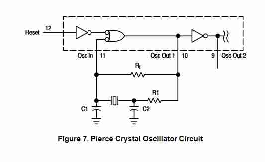

Pin 9 wird am CD4060 nicht angeschlossen. Der Quarz kommt parallel zum
330k Widerstand (Pin 10 und 11).
von H. H. (Gast)
Unsinn!
Siehe Anhang, Seite 4.
Übrigens, an Pin 7 wird nicht Q3 sondern Q4 rausgeführt. Aber das nur
Nebenbei.
D2 ist an der falschen Stelle, D1 ist richtig.
Für eine Reihenschaltung mit dem Quarz erscheint mir der 330k Widerstand
etwas zu hoch. An dieser Stelle genügen 1 bis 10k. Die 15M sind
ebenfalls zu hoch.
Dein Dabla ist nicht mehr auf dem neusten Stand. Morgen nach der Sendung
mit der Maus zeige ich dir mal mein Dabla.
von H. H. (Gast)
> ebenfalls zu hoch.
Weil du keine Ahnung davon hast, wie so ein Quarzoszillator
funktioniert.
Mach einfach den Nuhr!
von Markus M. (Firma: EleLa - www.elela.de) (mmvisual)

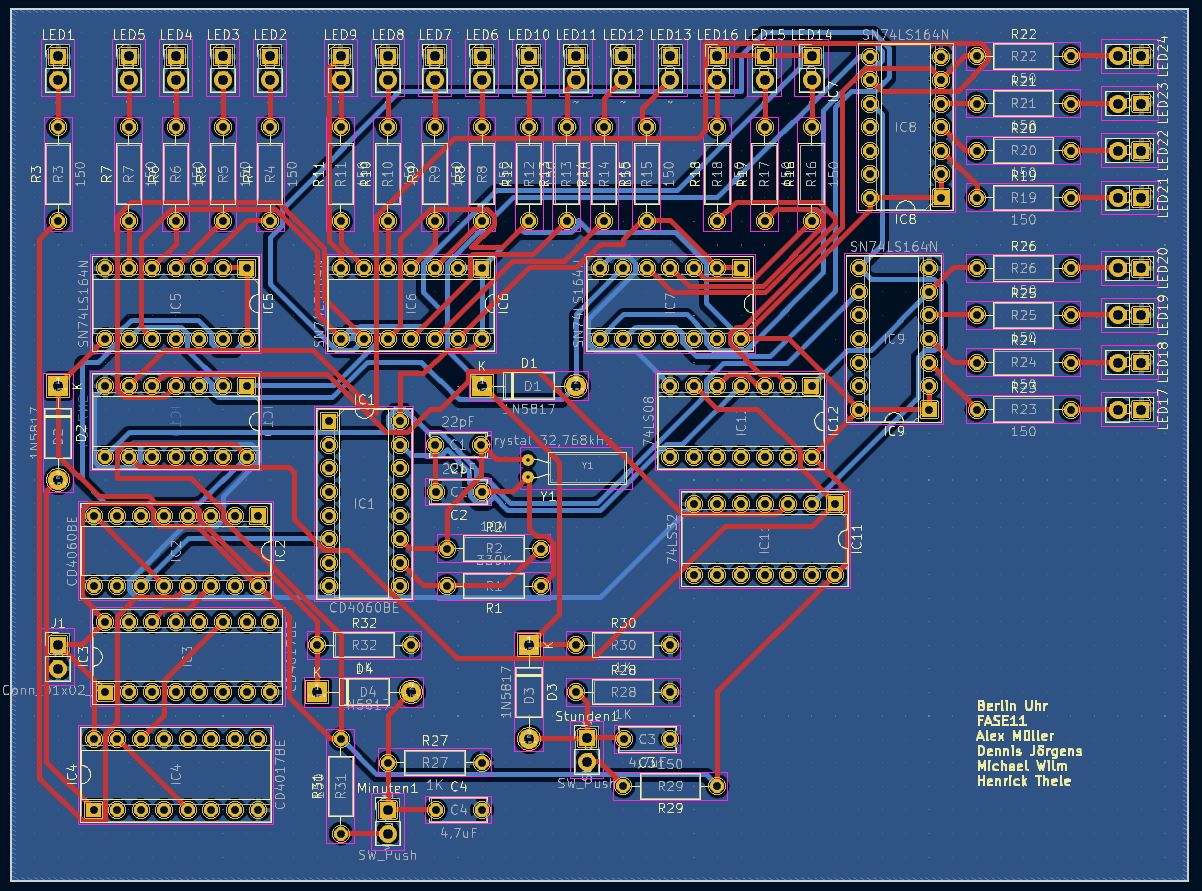

Antworten die einen Hinweis darauf geben um die Schaltung vor Zerstörung
zu bewahren sind hier leider nicht erlaubt und werden mit Minus-Punkten
bewertet. Ich hatte darauf ebenfalls schon in diesem Text hingewiesen,
welcher ebenfalls negativ bewertet wurde:
Markus M. schrieb:
> zu bewahren
Wann hast du das letzte Mal einen CD4xxx bei 5 V Versorgungsspannung
durch einen (noch dazu kurzzeitigen) Kurzschluss am Ausgang zerstört?
Es ist richtig, dass die Diode so herum keinen Sinn hat – und dass man
natürlich jenseits der datenblattmäßigen Grenzwerte agiert, wenn man
einen Ausgang kurzschließt. Man braucht das jetzt aber auch nicht zu
überdramatisieren, dass da gleich alles explodieren würde.
Wahrscheinlich würde das auch alles ganz und gar ohne die Dioden
funktionieren.
von Korax K. (korax)
Welches du selbst überarbeitet hast? Alle anderen zeigen die Schaltung
wie in Hinz‘ DB. Allerdings variieren die Widerstandswerte.
von H. H. (Gast)
Je nach Quarz. Hier gehts um einen kleinen Uhrenquarz mit 32kHz.
Markus M. schrieb:
> Die Diode ist dennoch wichtig
Ich bezweifle, dass was kaputt geht, aber für den Lehrer wird die Diode
– richtig eingebaut – zweifellos wichtig sein. ;-}
von Dergute W. (derguteweka)
Moin,
Ich zieh mal das Genoergel weg vom Oszillator auf einen anderen,
grundsaetzlichen Punkt, der mir (nicht nur) hier aufgefallen ist (Solche
Designs sieht man oft, sie sind trotzdem schlecht):
Die Gestaltung des Resetsignals fuer die Schieberegister.
Es ist schlechtes Design und risikobehaftet, wenn man ein Resetsignal
fuer einen Baustein aus dessen Ausgangssignalen generiert.
So kann ueblicherweise nicht sichergestellt werden, dass das Resetsignal
ausreichend lange anliegt.
Beim SN74LS164 sollte das laut Datenblatt(TI) >20ns sein. Das Signal
wird also von einem Ausgang des Schieberegisters ueber einen Inverter
auf den Reseteingang gefuehrt. Und "eigenartigerweise" fehlt im
Datenblatt vom 74LS164 genau die minimale Zeitangabe (switching
characteristics, tPHL, Propagation delay time, hi-to-lo-level Q outputs
from clear input) fuer diesen Fall (Hm, warum wohl? Ich glaube nicht,
dass TI die nur vergessen hat oder zufaellig ein Klecks tipp-ex genau in
dieses Feld gefallen ist). Auch im Datenblatt vom 74ruelps04 fehlt eine
Angabe fuer die minimale Zeit, die ein Signal vom Ein- zum Ausgang
braucht...
Also ist nicht sichergestellt, dass der Resetimpuls am '164 mindestens
20nsec lange dauert.
Beim 4017 genau das Selbe. Im Datenblatt wird eine minimale Zeit fuer
den Resetimpuls angegeben, aber die Propag. Delaytime hat keinen
Minimalwert angegeben.
Jaaaaaaaaaaaaaaaa, ich weiss: Mit hoher Wahrscheinlichkeit wird's
trotzdem so funktionieren und jeder Praktiker wird die Problematik
solange heftig abstreiten, bis es dann mal voellig unerklaerliche
Probleme gibt, die auch nur ganz selten mal auftauchen...
Schadet aber nicht, wenn man sich das mal im Datenblatt selber reinzieht
und ab da bei solchen Schaltungen ein leichtes Ziehen in der Magengrube
hat.
Achja: Die "echten" TTL/LS Typen tun sich schwer, Ausgangsstroeme bei
High zu treiben, die koennen viel besser Strome an ihren Ausgaengen
aufnehmen, wenn sie Low sind. Die LEDs koennten also funzeliger sein,
als gewuenscht.
Gruss
WK
> als gewuenscht.
Genau! Besser damit einen npn-Transistor ansteuern und mit diesem eine
ordentliche Lampe schalten.
Gegebenenfalls ist das Phänomen der Rücksetzung aller Chips vorbei, wenn
die 100nF Kondensatoren an den Versorgungseingängen der IC dran sind.

Michael M. schrieb:
> Morgen nach der Sendung mit der Maus zeige ich dir mal mein Dabla.
Zumindest wird in keinster Weise für den Quarzoszillator der Pin 9
verwendet. Und der 330k wird gleich mal mindestens um eine Zehnerpotenz
reduziert.
Na gut, für einen Uhrenquarz könntest du evtl. Recht haben.
Markus M. schrieb:
> Die Diode ist dennoch wichtig,
Sowohl D1 als auch D2 sind wichtig und zwar genau dann, wenn man
parallel zum 1k Pull-Down Widerstand noch einen 1uF Elko zum Entprellen
schalten möchte, damit die Flanken am verODERtem Ausgang nicht
abgerundet werden.
von H. H. (Gast)
Evtl verstehst du es ja anhand der Datenblätter.
Achte auf "Drive Level" und "Resistance".
Guten Morgen erstmal.
Gerade bemerkt das die Diode D2 auf die mich Jörg.R und Thomas.Z
hingewiesen haben lediglich im Schaltplan falsch angeschlossen ist. In
der Schaltung auf meinem Tisch ist sie richtig (War wohl etwas Alkohol
im Spiel gestern Abend^^)
Das Problem des Rücksetzens habe ich auch gefunden. Die Diode D1 war
defekt oder besser gesagt falsch gepolt, komischerweise passte aber die
Beschriftung mit Kathode und Anode.
Naja Diode getauscht.. siehe da es funktioniert..
Was den Quarz angeht habe ich gerade nach dem Einschalten mal die Zeit
gestoppt. er beginnt nach ca.35 Sek das Schwingen an der LED1 zu zeigen.
Was nach euren Aussagen ja definitiv zulange ist.
Allerdings konnte ich aus euren Antworten nicht wirklich eine Antwort
finden wie ich diesen Quarz jetzt richtig anschließe.
Aber ich glaube wir sind uns einig das der PIN 9 über ist  oder ?
Im Anhang habe ich nochmal den überarbeiteten Plan ;)
Naja dafür klappt das aber erstaunlich gut aktuell. Ich habe
gelegentlich das Problem das die Uhr mal um 2 Min oder 2 Stunden
weiterspringt (Je nach Taster), aber damit kann ich beruhigt leben.
Passiert eigentlich auch nur wenn ich schnell die Zeitstellen möchte.
Wie würde ich so einen Taster denn fachmännisch entprellen ?
von H. H. (Gast)
Normal wären wenige Millisekunden.
So wie im Datenblatt von NS!
Genau so:
Ein 74HC86 wäre ein Chip mit 4x XOR Gatter drin.
probier mal 1µF parallel zum Taster vielleicht reicht das schon. Das
Problem mit dem Prellen ist dass es sich über die Zeit ändert. Was jetzt
gut funktioniert kann nach einiger Zeit viel schlechter werden.
Der richtige Weg wäre mit einem 4528 (Monoflop) auf Flanken Trigerung
nicht retriggerbar verdrahtet).
Wegen dem Quarz Hinz hat die Beschaltung gezeigt....
Falls sich das mit dem davorliegenden Ausgang überhaupt verträgt, sonst
parallel zum 1k. Dann benötigt man aber noch eine zweite Diode, sonst
wird das Taktsignal vom Ausgang über den 1uF kurzgeschlossen. Ein 10 bis
47R Widerstand in Reihe zum Taster verhindert beim Drücken einen kurzen
Minikurzschluss auf der Versorgungsleitung.
Und zu guter Letzt muss dann aber auch noch für einen neuen Pull-Down
Widerstand am darauffolgenden Clockeingang gesorgt werden. Der Alte ist
wegen den beiden Dioden jetzt unwirksam geworden.
Michael M. schrieb:
> Und zu guter Letzt muss dann aber auch noch...
Wenn ich's mir recht überlege ist das schon zuviel Aufwand für eine
unausgegorene halbherzige Lösung.
Entweder man macht es richtig mit einem, am Ausgang ODER-verknüpften
RS-Flip-Flop und einem 1xUM Taster, oder man lebt mit der
Billigvariante, da die Uhr sowieso nur alle halbe Jahre gestellt werden
muss, solange die Sommerzeit nicht abgeschafft wird.

So nah wie möglich an die Versorgung-Pins der ICs..siehe Beispielfoto.
https://www.mikrocontroller.net/attachment/597034/Abblockkondensator.jpg
Es gibt IC-Sockel mit integriertem C.
Jörg R. schrieb:
> siehe Beispielfoto.
Und das muss nicht mal so arg orthogonal sein. Man kann den
Blockkondensator auch quer über das IC stecken.
Auch dort ist der Kondensator unten quer reingelegt.
Ich habe einen ganz alten Oszillator mit Transistor und Glasquarz (100
kHz), die braucht schon 2 oder 3 Sekunden.
Aber heutzutage eigentlich eher hunderte von Millisekunden maximal.
von H. H. (Gast)
Kann ich mir gut vorstellen.
Wie gesagt, da reichen wenige Millisekunden, selbst wenn man den Quarz
mit nur 100nW betreibt.
So wie hier gezeigt:
Beitrag "Re: Berlin Uhr aus ICs bauen"
Entgegen den Behauptungen des Autors ist das aber die richtige
Beschaltung. Puristen könnten eine der Lastkapazitäten durch einen
Trimmkondensator ersetzen, so wie im Plan gezeigt, aber die Genauigkeit
reicht für Demozwecke auch aus, wenn du da einen 15 - 22pF C einsetzt.
Matthias S. schrieb:
Und die 15M und 330K sind auch richtig?
von H. H. (Gast)
Ja, wobei man den 330k auch noch bis 1MOhm erhöhen könnte, bei 5V
Versorgungsspannung.
Jo. CMOS ist extrem hochohmig und da ist ein 15M durchaus ein
Widerstand. Aber der kann auch 5M oder 10M sein und bringt den
Oszillator in den analogen Bereich. Das ist alles nicht in Stein
gemeisselt und der 330k kann auch mal 220k oder 680k sein.
von H. H. (Gast)
Man sollte aber schon darauf achten den Quarz nicht zu überlasten. Die
kleinen Uhrenquarze vertragen ja sehr wenig.
Alles klar, wäre einer so nett und erklärt mir wie das ganze so
funktioniert, also nicht warum die Größen der Kondensatoren oder
Widerstände, so wofür diese überhaupt gebraucht werden.
Das ist für mich gerade noch so ein Buch mit sieben Siegeln.
Ich verstehe das es welche benötigt, aber nicht warum genau.
Ich habe die Uhr übrigens seit heute Mittag 11 Uhr laufen. Bislang noch
keine Abweichung. Finde ich schonmal gut :)

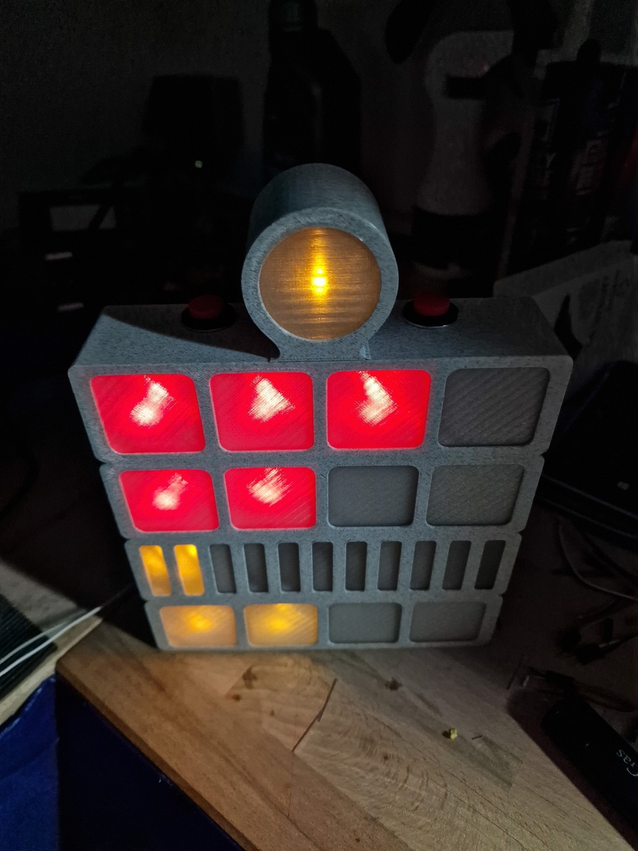

Da es ja nun bei der Platine an die letzten Feinheiten geht. Muss man
sich ja so langsam auch um das Gehäuse kümmern.
Meine Idee war es das Gehäuse der normalen "echten" Berlin Uhr in Fusion
nachzuzeichnen und dann in etwar 18cm x 20cm zu drucken.
Allerdings weiß ich nicht ob das nicht etwas langweilig ist..
Habt ihr hier vllt Ideen für ein neues moderneres Gehäuse ?
Ich hatte schon an diese Art "Fernseher" gedacht der auch auf der
Blafusel zu finden ist, bin mir aber noch unsicher.

Alex M. schrieb:
> das ganze so
> funktioniert
Dazu müssten wir bei der Schöpfungsgeschichte anfangen. Aber mal in
Kürze:
Der Oszillator besteht aus einem CMOS Inverter, der mit dem 15M
Widerstand zu einem invertierenden linearen Verstärker mit hoher
Verstärkung wird. Siehe
http://www.bitsavers.org/components/national/_appNotes/AN-0088.pdf
Das funktioniert am besten mit ungebufferten CMOS Invertern und genau so
einer ist im CD4060 als Oszillator.
Der Quarz dreht mit Hilfe der Lastkapazitäten so die Phase, das die
ganze Nummer mit der Grundfrequenz des Quarzes schwingt.
Der 330k begrenzt den Strom durch den Quarz auf kleine Werte, um den
Kristall nicht zu überlasten, wie Hinz bereits bemerkte.
Also, die Optik der Berlinuhr finde ich ja ausgesprochen häßlich. Ist
natürlich Geschmackssache.
Ich würde die Uhr in einem Gehäuse aus Acrylglasgehäuse präsentieren,
zumindest die Front aus Acrylglasgehäuse. Das restliche Gehäuse selbst
kann ja aus Holz, Metall oder Kunststoff sein. Jedenfalls würde ich die
komplette Elektronik, also LEDs und Steuerelektronik, sichtbar machen.
LEDs würde ich welche mit 8 mm oder 10 mm Durchmesser nehmen, oder halt
rechteckige bzw. quadratische.
Das Foto zeigt eine Uhr im Acrylglasgehäuse die ich vor ca. 35 Jahren
gebaut habe. Seitdem läuft sie auch.
Nur mal so..als Anregung;-)

Gerade mal umgebaut und die 15M durch 5M ersetzt, da ich aktuell nicht
mehr zusammen bekomme ^^ die 330K habe ich mir aus 3 parallelen 1M
Widerständen zusammengebaut.. Man muss halt erfinderisch werden ;)
Aber vielen vielen DANK, Der Quarz fing nach weniger als 1Sek an zu
schwingen, so wie es soll ;)
Allerdings gerade gemessen.. er springt schon nach 48 Sek auf 1Minute
um.. Da war meine vorherige Schaltung genauer
Ich nehme alles zurück.. Fehler lag mal wieder zwischen den Augen..
Den ersten Takt, bis die erste LED aufleuchtet, sollte ich natürlich
nicht messen und als Referenz nehmen. Das ist ja schließlich der Takt wo
sich der Quarz einschwingt.
gerade die Zeit zwischen dem umspringen von 4 auf 5 Min gemessen, der
passte! ;)
Also alles Top.
Kein Wunder, Deine Schaltung entspricht überhaupt nicht dem Datenblatt.
C1, C2 = 22pF
Rf = 10M
R1 = 10k
