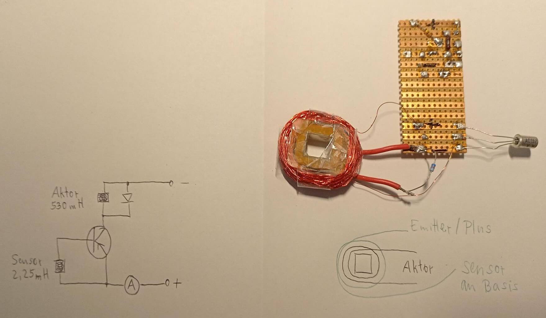

Das "Ewige Pendel", das im Kern vermutlich auf Hagen Jakubaschk
zurückgeht [3], habe ich in modifizierter Form nachgebaut: Dabei
verwende ich zwei Luftspulen, die nicht übereinander liegen (also oben
dem Magneten des Pendels zugewandt, unten abgewandt), sondern solche,
die relativ flach sind und eine innere und eine äußere Spule bilden wie
dicke Jahresringe eines Baums. Im ursprünglichen Thread wurde überdies
der Wunsch nach Mitteilung von Daten der Schaltung ausgedrückt [4],
falls also jemand einen Nachbau bzw. eine eigene Modifikation versuchen
möchte, unternehme ich im Folgenden den Versuch, aussagekräftige Daten
zu liefern und verweise auf das beigefügte Bild, wobei ich die leichte
Unschärfe zu entschuldigen bitte.
Die innere Spule (Aktor) ist die Primärwicklung eines alten Netztrafos
(2,01 kΩ, 530mH, Innenmaße 1cm x 1,3cm, innen reckteckig), die äußere
Spule (Sensor) ist von Hand gewickelt und hat nur verhältnismäßig wenige
Windungen (ungefähr 150 Windungen, 9,5 Ω, 2,25mH, Innenmaße 2,5cm x
2,3cm, innen nahezu rechteckig). Dieses Spulenpaket hat eine Höhe von
1cm. Als Transistor verwende ich einen AC152, als Diode eine BAW62. Das
Fadenpendel (Länge etwa 45cm) ist provisorisch mit Klebestreifen an
einer Lampe oberhalb der Experimentierfläche befestigt und endet an
einer kleinen magnetischen Schraube, die ihrerseits einen Neodymmagneten
hält (2mm dick, 15mm Durchmesser). Puristen mögen die Siliziumdiode und
den Neodymmagneten im Hinblick auf die Entstehungszeit der Schaltung als
Anachronismen bemängeln, jedoch hatte ich mir nicht zum Ziel gesetzt,
Jakubaschks Schaltung en detail nachzuahmen, sondern eine ähnliche und
vor allem funktionsfähige Schaltung zu Wege zu bringen, was letztlich
von Erfolg gekrönt war. Ziel war es insbesondere, die anfangs noch nicht
vorhandene Sensorspule zeit- und ressourcenschonend aufzubauen, d. h.,
schnell und mit wenig Kupferdraht. Im Betrieb habe ich verschiedene
Messungen durchgeführt und dabei folgende Daten festgehalten:
Ub = 1,25 Volt    5 Volt
I = 10 µA         80 µA
(Amperemeter am Pluspol, s. Bild "Pendel.jpg",
jeweils ungefähre Mittelwerte)
Die Schwingungen begannen nach manueller Auslenkung. Nach meiner
Erinnerung wurde der Magnet bei 1,25 Volt in beide Richtungen von der
Ruhelage aus etwa vier Zentimeter weit ausgelenkt, insgesamt demnach
etwa acht Zentimeter, die Schwingungen hielten so bis zur Änderung der
Spannung an; bei 5 Volt betrug die Auslenkung von der Ruhelage etwa 2 x
7cm = etwa 14 cm.

von Teo D. (teoderix)
H. P. schrieb:
> Es würde mich freuen, wenn dieser Beitrag zu weiteren Experimenten
> anderer Foristen/ Leser, zur Mitteilung eigener Beobachtungen seit dem
> Ende der letzten Threads
Konstrukte wo die Magnetkraft, senkrecht zur Bewegung wirkt, sind
scheinbar leider alles andere als "Ewig".
Das tut bei mir, mit starrem Pendel ~10cm, an 500F von 2,7V auf ~0,8V,
gerade mal so 4-5 Tage.
Die Kräfte stauchen sich so, das es hörbar Tickt... Tickte.

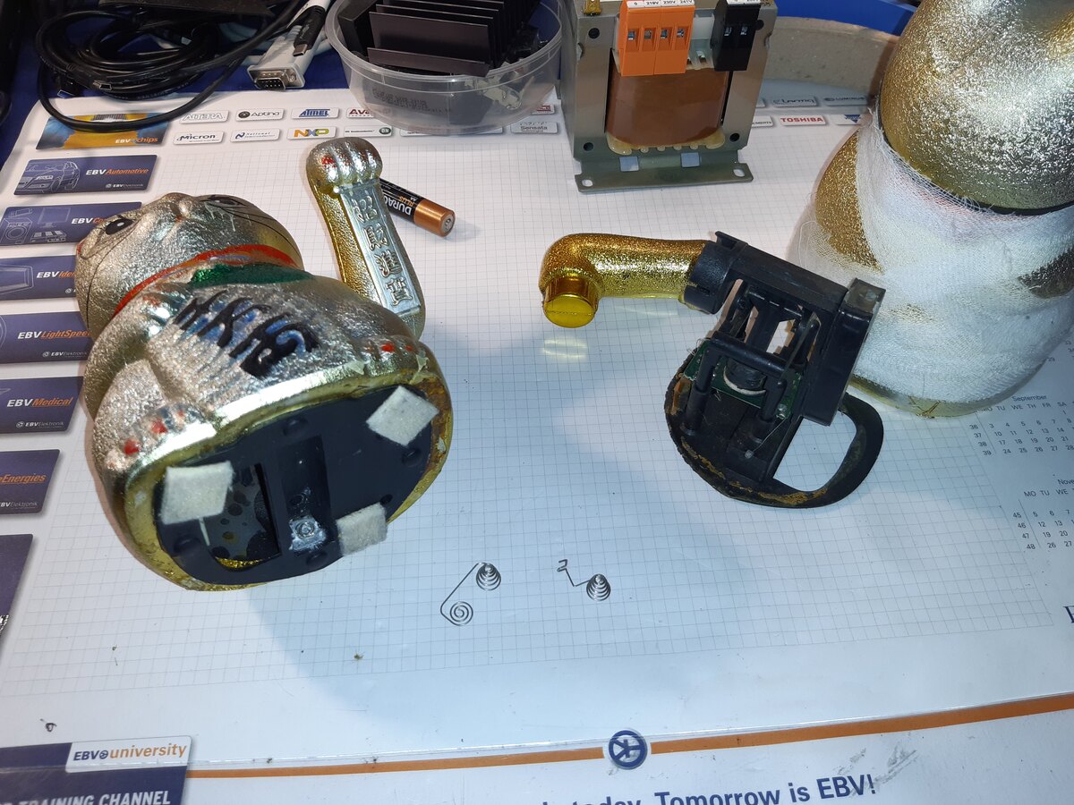

von Soul E. (soul_eye)
Der Chinese kopiert alles. Auch den Jakubaschk.
Diese Winkekatzen laufen bis 0.3 V. Danach muss man schnell sein, sonst
zerfällt die Batterie.

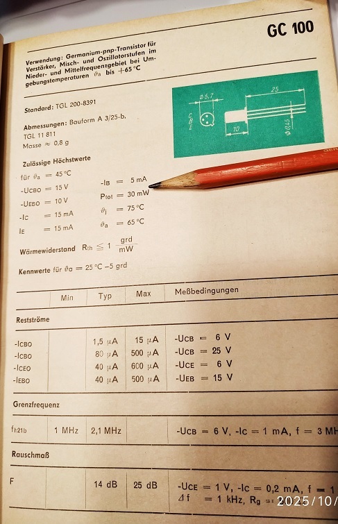

von Cartman E. (cartmaneric)
Die eigentliche Kunst war, das mit einem GC100 zu schaffen.
Ich empfehle die Lektüre der "Maximum Ratings" des GC100.
Bei seinen Experimenten werden sicherlich einige davon den
Löffel abgegeben haben.
von H. P. (hobbybastler2)
ICmax = 15mA: Ja, das ist wenig, besonders, wenn eine niederohmige Spule
damit geschaltet würde. Ich frage mich aber auch, welche
Stromverstärkung die Transistorexmplare wohl hatten, die man als Bastler
in der DDR bekommen konnte. Über die damalige Beschaffungssituation weiß
ich nur wenig…
von Lu (oszi45)
GC100 30mW lt. Datenblatt (der oben benutzte AC152  900mW lt. DB)
Lu schrieb:
In der Tat! Da bin ich mit dem AC152 (viel höhere Ptot, ICmax = 500mA)
gut bedient.

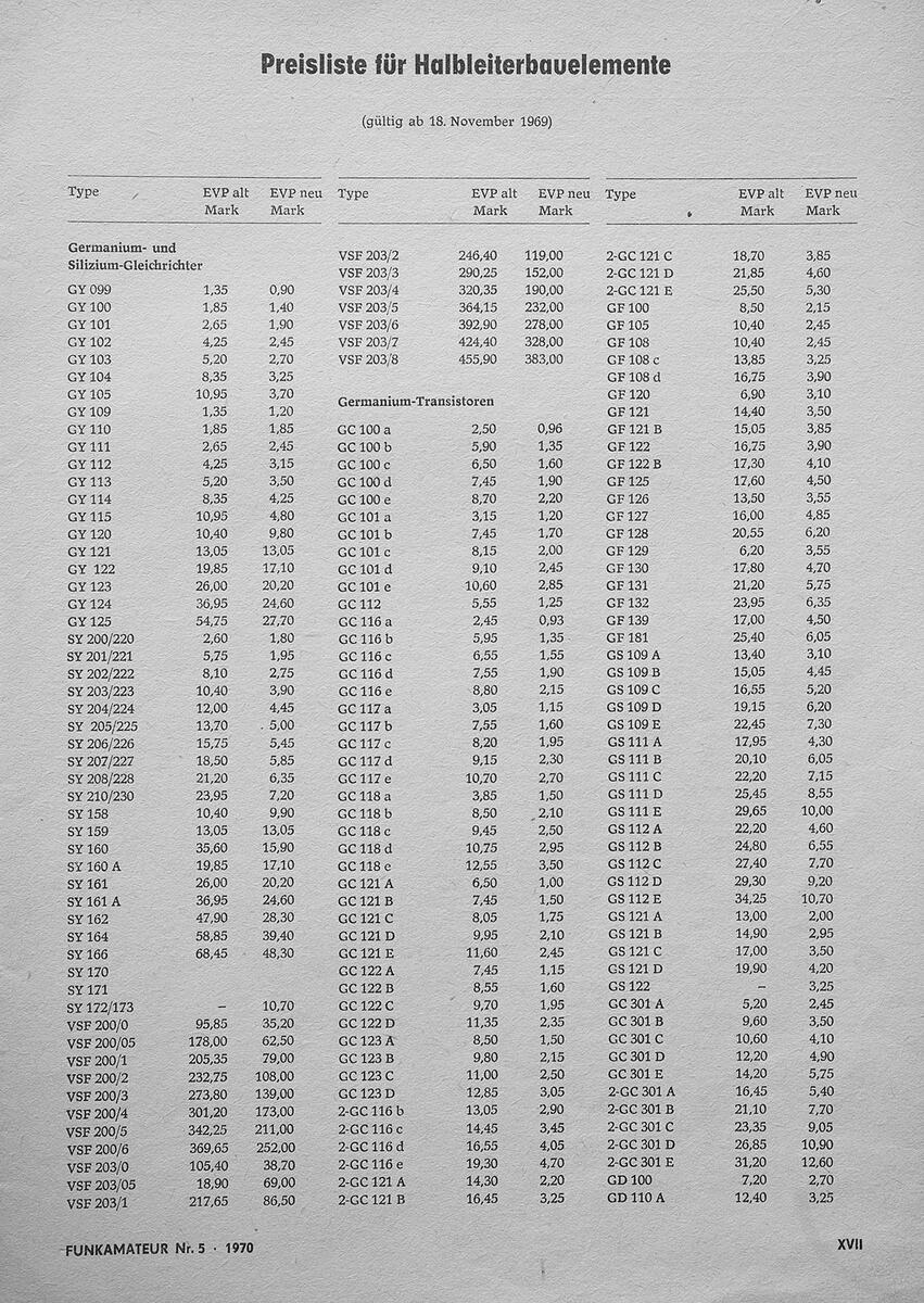

von Lu (oszi45)
Habe HWF-Katalog von 1969 gefunden. GC100 und GC101 anbei. Kopf drehen
müsst Ihr selbst, da ich keine Lust habe den Schrott noch zu bearbeiten.
Stromverstärkungsgruppen sind auch dabei.
Danke! Bisher hatte ich die Datenblätter nur schwarz-weiß in niedriger
Auflösung und kaum lesbar.
von Lu (oszi45)
Transistorpreise 1972 siehe Konsum-Elektonikversand Wermsdorf anbei.
GF105 = 85 Pfennig das Schnäppchen, KU606 (Si 50W) 49,90 M
So und nun zurück zum Pendel-Thema!
Cartman E. schrieb:
> "D" und "E" habe ich allerdings bei Germanium nie im Handel
> gesehen.
Bei meinem AC152 habe ich mit dem Multimeter eine Verstärkung von 119
gemessen, was für einen Ge-Transistor m. E. nicht schlecht ist.
von Jens G. (jensig)
Cartman E. schrieb:
> Ich hege aber Zweifel, ob es die überhaupt gab.
Die gab es schon, habe ich schließlich in meinem Bestand.
Wurden auch im Funkamateur in einer Preisliste mit konkreten Preisen
gelistet (s. Anhang)
> gelistet
Wenn ich die Preise für Dioden überfliege, auch den EVP neu, verstehe
ich, weshalb zuweilen Zweiwegschaltungen statt Graetz-Brücken als
Gleichrichter verwendet wurden…

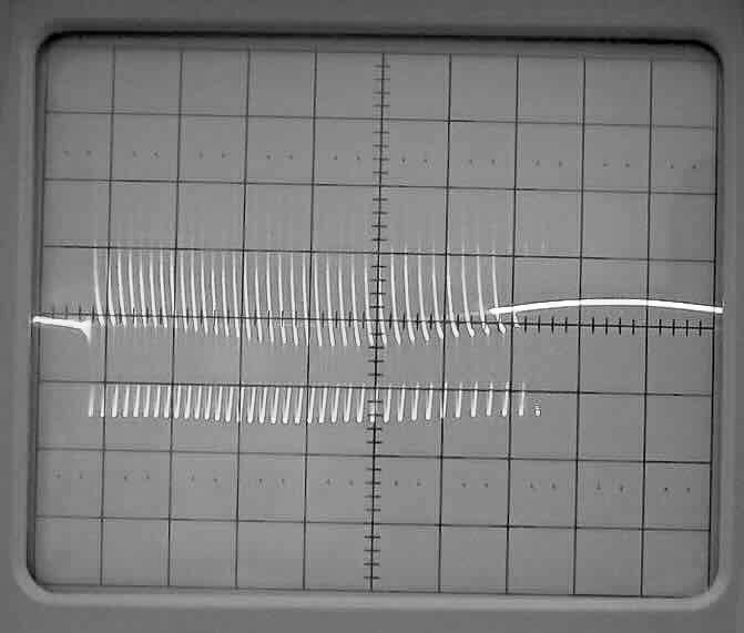

Inzwischen konnte ich das angehängte Schirmbild vom Oszilloskop
aufnehmen, eingestellt sind 0,2V/div. und 2ms/div. Abgenommen ist die
Spannung an der BE-Strecke des Transistors. Ich mache mir nun Gedanken,
was dem Bild an Erkenntnissen entnommen werden kann: Rechne ich richtig,
dass eine volle Schwingung bei dieser Einstellung (2ms/div.) eine
Frequenz vom 1/0,002s=500 Hz anzeigen und dass sechs pro Kästchen
gezählte Impulse dann eine Frequenz von 3000 Hz bedeuten würden?
(Übrigens habe ich "Das Jakubaschk Pendel" auf Youtube gefunden, in dem
sich im Oszilloskopbild anscheinend auch immer eine Impulsgruppe bei der
Passage des Magneten zeigt (www.youtube.com/watch?v=3bHOGXq6ZLo&t=16s,
Kanal "Dunkelwind", Abruf: 05.10.25), bei feinerer Auflösung zeigen sich
im Video im Unterschied zu meiner Schaltung allerdings gute
Rechteckimpulse.)
Ja.
Wird sicherlich durch die Mitkopplung zw. den Spulen verursacht.
Mit der AA110 warst du schon auf dem richtigen Weg.
Eventuell könnte man auch eine Schottkydiode versuchen.
Den geringsten differentiellen Widerstand haben da Exemplare
mit grosser Belastbarkeit. Eine 3 A Diode sollte sich gut eignen.
Die Mitkopplung scheint beim Hagen dazu zugehören. Dadurch
arbeitet der Transistor im Schalterbetrieb. Das wäre bei der
sehr einfachen Schaltung sonst nicht erreichbar.
Allerdings ist die Schaltung aber auch ein Kind ihrer Zeit.
Heute würde man "Ewiges Pendel" auch übersetzen in eine Minimierung
der Energieaufnahme. Die muss ja nur die Verluste des Pendels
ausgleichen. Selbst die kleine Solarzelle eines Solartaschenrechners
sollte das tagsüber leicht schaffen, wenn sie Unterstützung duch
einen Pufferelko erhält.
Dazu müsste man Energie- und Sensorspule trennen. Durch die
Position des Sensors kann man dann den Zeitpunkt der Energiezufuhr
wesentlich besser steuern und einstellen. Man braucht dann
eventuell aber 2 Magnete. Oder ein anderen Sensor.
Eine Mitkopplung gibt es dann nicht mehr.
Statt des Germaniumtransistors könnte man heute einen Logiclevel-FET
benutzen. Ein 1,8 V FET wäre bei 1,8 V schon voll durchgesteuert,
und die Verluste im FET wären wegen seines geringen Widerstandes wenn
durchgeschaltet, minimal.
FETs lassen sich für Gleichspannungen auch nahezu leistungslos
ansteuern. Reicht die Spannung der Sensorspule nicht, kann man mit
einem DC-Bias am Gate ja noch etwaa nachhelfen. ☺
Oder man muss noch einige 100 Windungen nachlegen.
Wie man den Sensor einstellen muss, verrät einem die Physik.
Man misst die Frequenz der Schwingung des freien Pendels.
Jede Bedämpfung senkt diese Frequenz. Die richtige Ansteurung
ist dann erreicht, wenn das Pendel mit der selben Frequenz wie
bei der freien Schwingung schwingt.

1,-M in der Gruppe D ca. 2,50M. Gerade letztere wa für DDR-Verhältnisse
schon recht ordentlich.
Es gab allerdings auch Ungetypte, sogenannte Basteltransistoren. Die
hatten wenn ich mich recht entsinne einen blauen Ring am Gehäuse und
kosteten 42 Pfennig. Die hat man halt als Schüler oder Student genommen.
Die teuren konnte ich mir nur im Ausnahmefall leisten, wenn es gar nicht
anders ging.
Gerade gesehen, Cartmen hatte ja auch schon was dazu geschrieben.

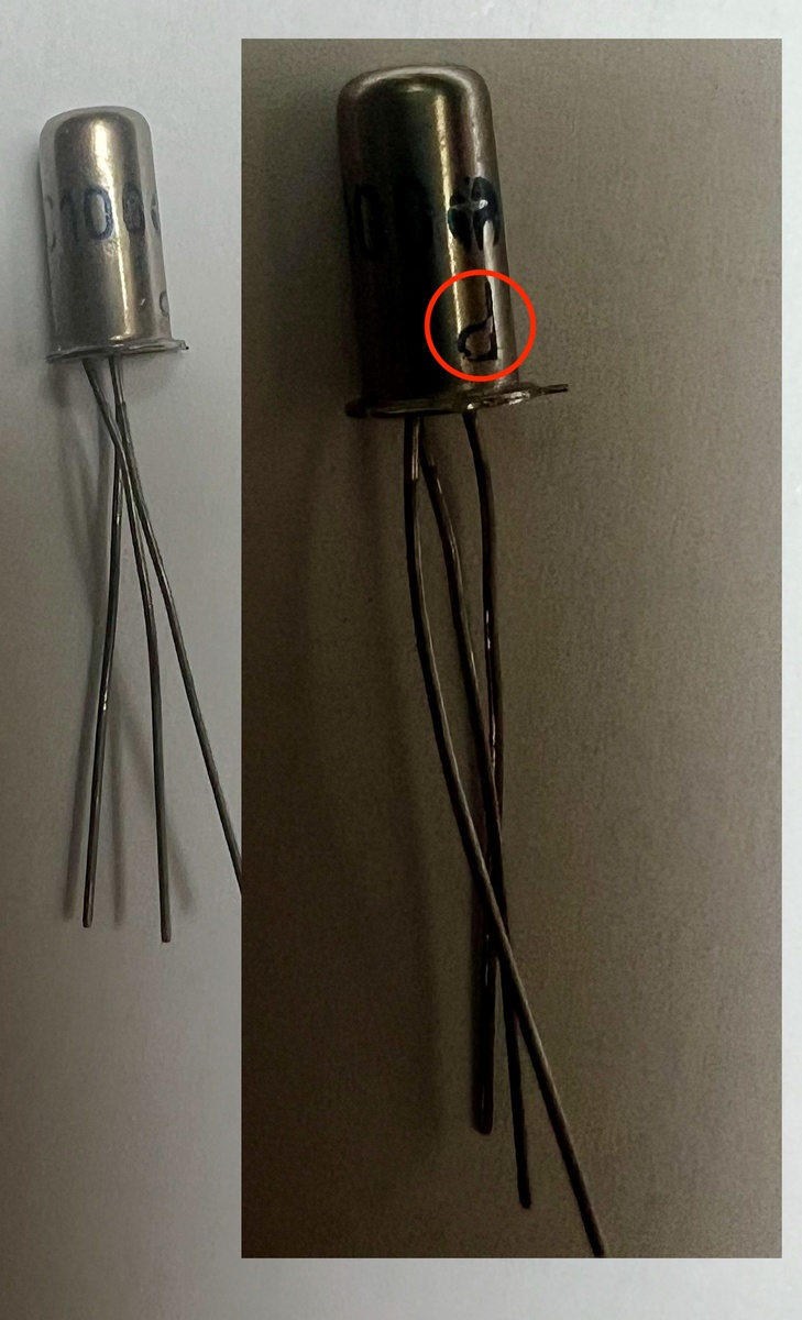

Doch die gab es und ich habe sogar noch welche in der Schublade, siehe
beigefügtes Foto vom GC100d. Beim GC117 - "rauscharmer NF-Transistor" -
kostete die d-Variante 2,30M
