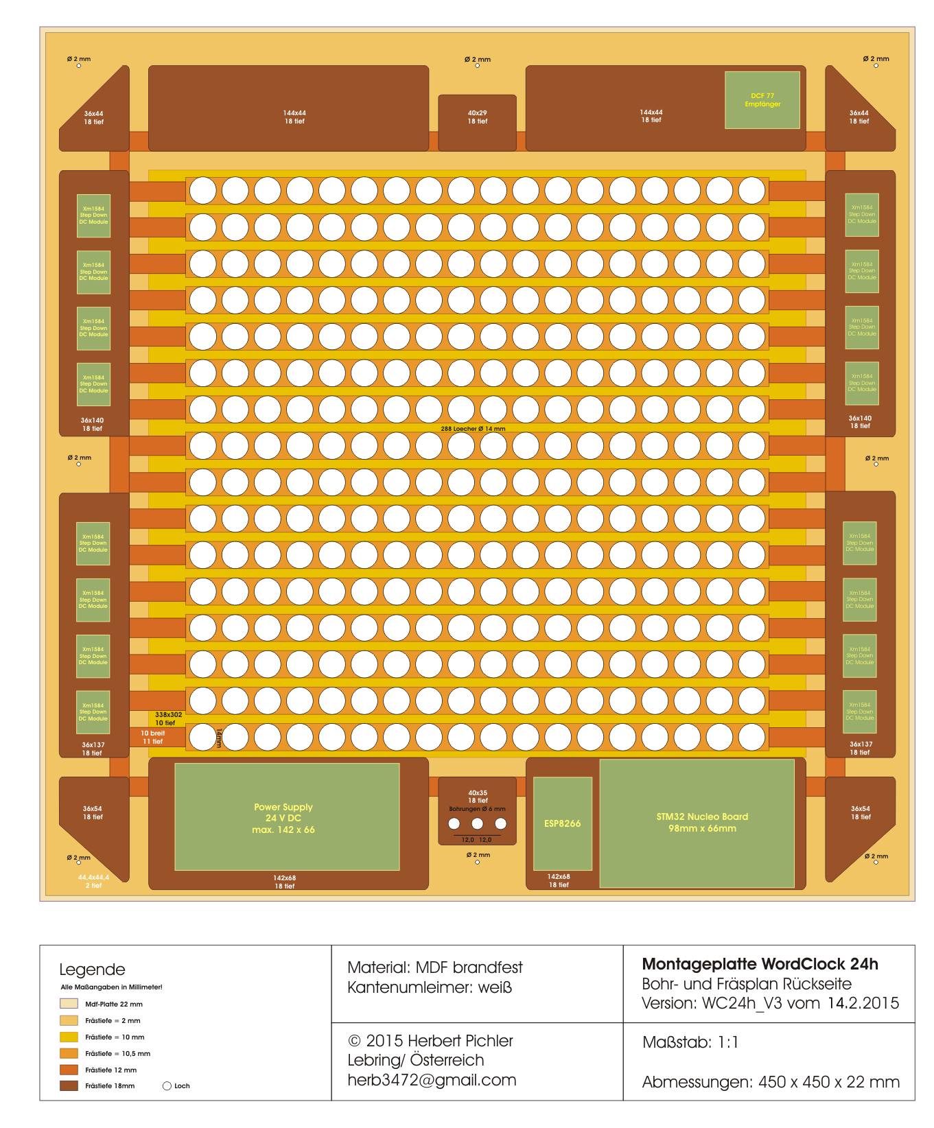

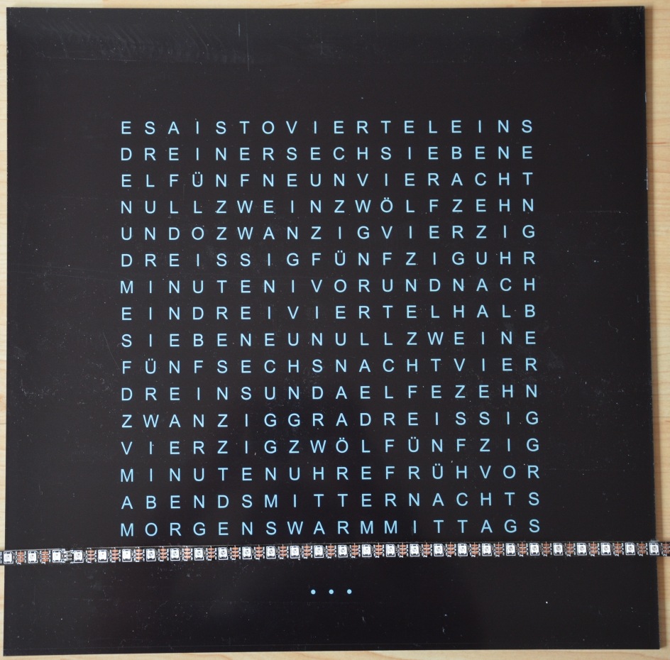

Ich hab jetzt den WS2812 LED-Strip nachgemessen. Die Platinenfolie samt
Klebeschicht ist 0,4mm dick. Die LED ist ca. 2mm hoch und passt mitsamt
dem daneben aufgelöteten Widerstand zur Gänze in das 14mm Loch der
MEDF-Platte.
Joachims Vorschlag, für die LED-Strips Nuten in das Alublech zu fräsen,
hat schon was Bestechendes für sich. Werde mich mal nach dem Preis
erkundigen. In diesem Fall würden die Nuten dafür in der MDF-Platte
wegfallen.

Herbert P. schrieb:
> Diese relativ hohe Bauform von ca. 40mm inkl. Acrylglas-Frontplatte
> ergibt sich vor Allem daraus, dass das STM32-Nucleo-Board 1. entgegen
> dem ursprünglichen Plan auf Grund seiner Abmessungen nicht in eine
> Ausfräsung neben der LED-Matrix passt, und 2. wegen der gerade nach oben
> abgehenden Stiftleisten auch mehr an Höhe braucht, als wünschenswert
> wäre.
40mm ist echt was hoch.
Mein Nucleo ist mit aufgestecktem Kabel auf die Stiftleiste 20 mm hoch.
Wenn die Maße aus dem Artikel noch stimmen, ist jeweils ein Rand von 75
mm oben, unten, links u. rechts neben den Buchstaben. Mein Nucleo ist 70
mm breit. Passt also rein.
Nimm 22 mm MDF , fräß hinten alles rein was benötigt wird und montiere
vorne die 3-4 mm starke Acryl/Plexiglasfront. Dann bist du bei ca. 25 mm
Bauhöhe. Das ist dann schon wieder OK.

von Herbert P. (herb3472)
Micha S. schrieb:
> Mein Nucleo ist 70
Der Rand von 75mm ist zur Mitte der 1. LED-Reihe gemessen. Das Board
würde also in die erste Lochreihe "hineinschauen" und einen Teil des
Lichtkegels verdecken.
Ich denke, dass wir für das Ambi-Light etwas mehr als 3mm Abstand zur
Wand benötigen?

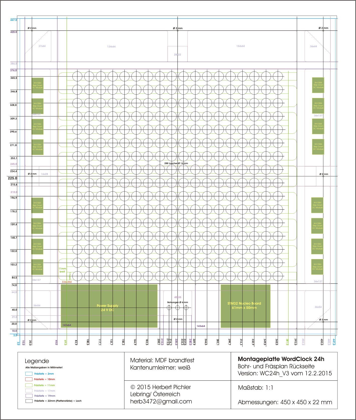

Micha S. schrieb:
> OK. Dann ist der nutzbare Rand nicht 75 mm sondern im Endeffekt nur 75
> mm - 7 mm (bei 14 mm Lochdurchmesser) = 68 mm. Da man der LED ja noch
> ihr kleines Loch lassen möchte eher 67 mm?
Ich hab' soeben meine LED-Strips noch einmal nachgemessen. Bei 60
LEDs/lfm wäre der errechnete Abstand 16,33 mm. Es sind aber tatsächlich
gemessene 16,53mm. Könntet Ihr Eure LED-Strips bitte auch vermessen?
Außerdem bin ich einem logischen Rechenfehler aufgesessen. Bei 18 LEDs
sind  17 Abstände dazwischen, und bei 16 LEDs 15. Die Matrix misst dann
nicht 300 x 300 mm, sondern nur 281 x 281 mm. Somit bleibt bei 450 x
450mm Außenmaß rundherum ein Rand von 84,5 - 7 = 77,5 mm frei - das
ginge sich dann für das Nucleo-Board mit 70mm Breite gut aus!
Ich muss also die ganze Frontplatte neu einteilen! (ich hoffe, dass noch
niemand eine Frontplatte fertigen hat lassen?)
Bitte ebenfalls nachmessen und nachrechnen!

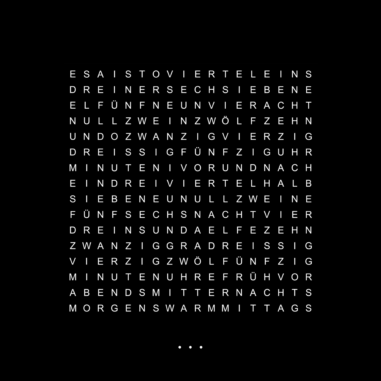

Hier die Frontplatte mit den geänderten Matrix-Abmessungen. Viel hat
sich nicht geändert, die Matrix misst jetzt außen 295 x 295 mm Lochmitte
: Lochmitte 281 x 281 mm) statt 300 x 300 mm, die Schriftgröße habe ich
von 34 pt. auf 32 pt. verkleinert. Optisch ist fast kein Unterschied
erkennbar.
Die pdf-Datei mit den neuen Abmessungen ist auch schon hochgeladen. Die
Vorlage mit der Stencil Allround für den Lasercut muss ich noch updaten.

> Herbert P. schrieb:
>> Was hast Du da für Stecker? Meine sind gemessene 18mm hoch.
> Standardtyp, Zugentlastungsbügel für das Kabel nicht bestückt, 11mm
> hoch, z.B. der Stecker vom AVRISP mkII. Ich habe allerdings keinen in
> voller Breite 'rumliegen.
das wäre dann bei z.B. Reichelt sowas in der Art:
http://www.reichelt.de/PFL-40/3/index.html?&ACTION=3&LA=446&ARTICLE=14577&artnr=PFL+40&SEARCH=pfostenbuchse
Laut Datenblatt ohne Zugentlastung 10,5 mm.
Ja, auf einer Seite zwei Löcher zumachen, dann passt das.

von Micha S. (ernie)
Konrad S. schrieb:
> Joachim B. schrieb:
>> man könnte auch die Stiftleisten tauschen
> Mäuse melken. ;-)
> Viel ist da nicht zu gewinnen, denn das nächste sind die Taster.
da kann man dann die Kappen abmachen, das bringt dann wieder 2 mm.
Aber die sind dann trotzdem noch höher als die abgewinkelten
Stiftleisten. Irgendwann ist man dann am dem Punkt wo man den Chip
auslöten muss :-)
Und solche 38 poligen Stiftleisten kann nicht jeder der die Uhr
vielleicht bauen möchte mal auf die schnelle auslöten. Daran sollte man
auch denken. Mit einem einfachen Lötkolben geht das zwar irgendwie, aber
lustig ist was anderes.
Grüße,
Micha

von Joachim B. (jar)
auf die Schnelle sagt ja keiner, im Stück auch nicht, einfach einen fast
beliebigen Lötlolben an den Pin oben halten und den Pin dann ohne Kraft
ziehen wenn das Zinn geschmolzen ist, wer sagt denn das die Leiste im
Stück raus soll und leben bleiben muss?
OK einige werden es schaffen die Platine zu schrotten, aber das übt :-)
Ich hab' das früher schon öfter mal gemacht, aber da ich vorhabe,
mehrere Word Clocks zu bauen, würde ich mir das gerne ersparen :-(
Dass die Stiftleiste beim Auslöten draufgeht, ist eh normal. Aber wenn
die Pins fest eingepresst ist (und das sind sie meistens, damit sie
mechanisch guten Halt haben), dann bringst Du die Dinger kaum heraus,
ohne der Leiterplatte echt weh zu tun. Wenn mir jemand das Gegenteil
beweist: gerne!

@Micha: Ich bitte um Nachsicht, ggf. auch für mich!
Alle 50cm sind die Strips zusammen gelötet. Da passt der Abstand dann
nicht exakt. ;-)
Ohne Lötstellen dazwischen passt der Abstand genau!!!
> nicht exakt. ;-)
Danke Torsten!
Wenn alle LED-Strips aus der gleichen Fabrikation kommen bzw. genormt
sind (?), sollte der LED-Abstand von 16,53 mm also passen.

Patrick L. schrieb:
> Herbert P. schrieb:
>> - Da das STM32 Nucleo-Board zu breit ist, um neben der LED-Matrix Platz
>> zu finden, wird es hinter der LED-Matrix auf die Rückseite der Aluplatte
>> mit den LED-Strips montiert werden müssen.
> nach
http://www.st.com/st-web-ui/static/active/en/resource/technical/document/user_manual/DM00105823.pdf
> hat das Board die Abmessungen 82,5x70 mm. Hat jemand das Board da und
> könnte die max. Höhe ausmessen?
Hat eigentlich schon mal jemand den Artikel gelesen?
Da steht klipp und klar, dass der ST-Link-Teil vom Nucleo-Board abgesägt
wird!
Damit sind die Maße des Nucleo-Boards nur noch
                      51 mm x 70 mm
Damit passt das Nucleo hinter den unbeleuchteteten Rand der Frontplatte.
Ich schreibe das mittlerweile schon zum dritten Mal hier ;-)
Keine Sorge, man kann den STM32 auch mit abgesägtem ST-Link-Teil
flashen. Dazu braucht man nur eine 6-poliges Kabelverbindung.
Ausserdem habe ich auch schon etwas zur Höhe des Nucleo-Boards
geschrieben. Inclusive Shield ist das Ding um die 2 cm hoch - nicht
mehr. Natürlich auch mit gestecktem ESP8266.
Noch etwas zu den "Rillen". Ich plädiere dafür, dass die Trägerplatte
(Rückwand) eine einfache plane MDF-Platte ist. Die Ausfräsungen für die
Streifen gehören in den Zwischenboden. Sonst müssen ja Trägerplatte und
Zwischenboden gefräst werden, was die Kosten in die Höhe treibt.
das könnt ihr machen wie ihr wollt, ich lasse eh selbst fräsen
was meinst du wie unerfreulich dann das Ausrichten und Kleben wird und
wenn dabei ein Stripe draufgeht wars das mit billiger.
Aber ich habe nur meine Erkenntnisse gepostet aus der ersten Fräsung,
Rille genau in der Lochplatte wie von dir vorgeschlagen, war für mich
halt doof und die Fräsung in der Trägerplatte vereinfachte die Montage
deutlich.

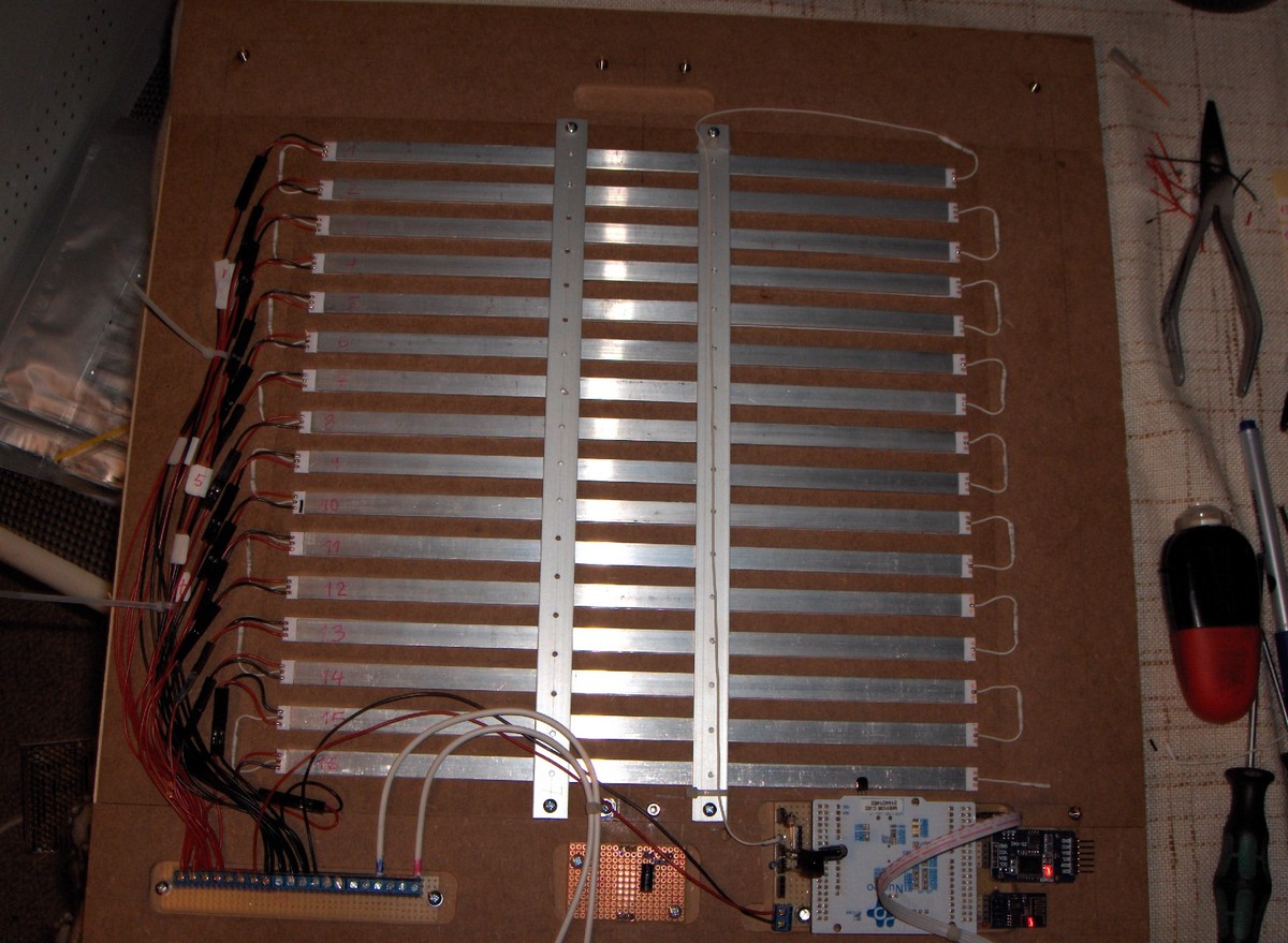

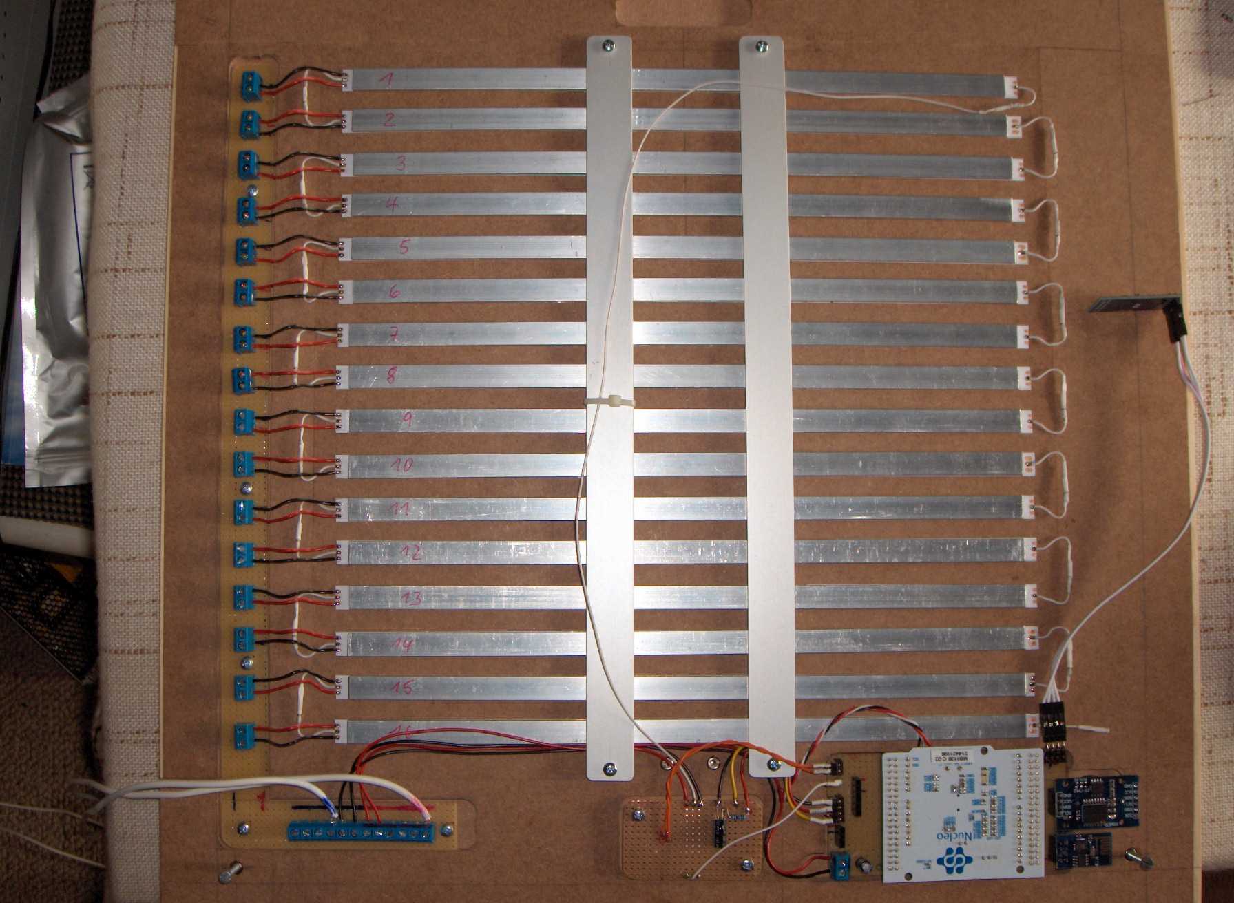

von Peter Z. (flexopete)
@ Herbert
Ich habe meine stripes mal nachgemessen und
komme auf 282,2 mm.
Welchen Abstand haben denn die Buchstaben
zum Rand der 14 mm Bohrung, zB das "W" ?
Beim Nucleo lassen sich übrigens die Knöpfe
der Taster abziehen.
Die stripes klebe ich auf 10 mm Alu-Leisten,
die LEDs zentrieren sich dann in den 8,5 mm
Bohrungen. Über alle Leisten kommt dann
vertikal eine Leiste, um sie in der Höhe
zu fixieren.
Frank M. schrieb:
> P.S.
> Ich habe die Frontplatten-Bestellung auf das kommende Wochenende
> verschoben, weil ich diese Woche viel unterwegs bin. Von den geplanten
> 30 Platten sind bereits 25 Platten weg. Wer noch eine möchte, meldet
> sich bitte per PN und dem Stichwort "WC24h".
Hallo Frank!
Hast Du mitbekommen, dass ich gestern eine neue Vorlage für die
Frontplatte hochgeladen habe? Die Buchstaben-Abstände haben nicht
gepasst.
Da die Löcher jetzt durchgehend einen Durchmesser von 14mm haben, passen
da die LEDs und Widerstände der Stripes mit rein, und ein 100%-ig
exaktes Ausrichten ist auch nicht mehr erforderlich. Für die
Ausleuchtung wird es wohl keine Rolle spielen, wenn eine LED einmal um
1mm aus der Mitte verschoben ist.
In der MDF-Montageplatte habe ich horizontale Nuten von 11mm Breite und
0,5mm Tiefe vorgesehen, damit die Alu-Trägerplatte satt auf der
Montageplatte aufliegt und auf die Stripes kein Druck ausgeübt wird.
Statt der Nuten könnte man auch dünne Dämpfungsstreifen dazwischen
kleben, damit die Aluplatte nicht im Rhythmus der Musik vibrieren kann,
sollte mal jemand  eine Party feiern.
> komme auf 282,2 mm.
Ich möchte absolut sichergehen, dass die Buchstabenabstände mit den
LED-Abständen übereinstimmen. Daher stelle ich hier ein Raster im
Maßstab 1:1 im A4 Querformat herein mit der Bitte, das Muster
auszudrucken und die horizontalen Abstände mit Euren LED-Streifen zu
vergleichen.
du musst mich nicht überzeugen, baue es ;-)
Herbert P. schrieb:
> und ein 100%-ig
das ist nicht das Argument, du willst ja den Stripe mit der offenen
Klebeschicht auf dem Gesicht liegend an die Grundplatte drücken, der
Stripe liegt in deiner Rille dann musst du mit der Grundplatte halt gut
zielen und treffen und ohne Wellen kleben.

Nein, ich will was anderes: auf der Aluplatte die Position der Strips
mit wasserfestem Fineliner markieren, die Strips auf die Aluplatte
aufkleben und verlöten, und dann das Gesamtkunstwerk auf die MDF-Platte
montieren.
Buchstabenabstände Frontplatte:
ich hab gemessen, gemessen und gemessen - und bin vermutlich gestern vor
lauter Messen einem Messfehler aufgesessen. Daher bin ich wieder
reumütig zur ursprünglichen Frontplattenvorlage vom 3.2. zurückgekehrt,
hab sie aber sicherheitshalber noch einmal mit Datum von heute
hochgeladen. Das obige Raster stimmt mit der aktuellen
Frontplattenvorlage überein.
Joachim B. schrieb:
> die LED Abstände sind eindeutig definiert die Angabe LEDs/m sagts aus,
> selbst wenn die Stripes gestückelt sind und um einen halben mm
> differieren macht das nix,
Ich hatte ursprünglich den Fehler gemacht, die LED-Strecke durch die
Anzahl der LEDs zu dividieren (18/16) und nicht durch die Anzahl der
Zwischenräume (17/15). Da war ein wenig mehr als 1/2mm Differenz :-)
Joachim B. schrieb:
> aber vermessen auf der Platte dann
> Strips kleben und hoffen das die in der Rille landen ist eine
> Herausforderung auch ohne das man sich vermisst.
Die Strips haben 10mm Breite. Wenn überhaupt Rillen, dann mach' ich sie
11 oder 12mm breit. Da ist dann die Montage der Strips auf der Aluplatte

Wieso so kompliziert? Die MDF-Platte wird so ausgefräst, dass in der
Mitte eine 30 x 30 cm Aluplatte Platz hat. Die Strips werden auf der
Aluplatte vormontiert, und dann wird die ganze Aluplatte hinter die
Löcher auf die MDF-Platte montiert. Das Positionieren der Strips auf dem
Alublech ist kein Thema, braucht man nur anritzen oder mit wasserfestem
FIneliner anzeichnen, so genau ist das ja nicht bei den Löchern mit 14mm
Durchmesser.
Herbert,
ich habe das pdf mal ausgedruckt und für mich
passt es. Fehlen mir nur noch die Masse (in mm)
der drei extra Bohrungen zueinander und der
Abstand zur unteren LED-Zeile.

Ich bin grad dabei, den Bohr- und Fräsplan zu erstellen. Die Maße geb'
ich Dir gerne morgen bekannt. Willst Du die MDF-Platte wirklich selbst
machen und nicht warten, bis die Sammelbestellung fertig ist?

Die Position der 3 Löcher am unteren Rand:
Abstand vom unteren Rand: 21,8 mm
Abstand horizontal von der Mitte: 12mm - 0 - 12mm

Sorry, ich hatte einen Fehler in meiner Bemaßung.
Abstand vom unteren Rand: 29mm statt 21,8mm
Horizontaler Abstand bleibt 12 - M - 12
Aber bitte miss es auf der Frontplatte noch einmal nach!
Also die 29mm messe ich nirgends. In der Bohrschablone
Der Erstentwurf des Bohr- und Fräsplans ist fertig. Der Plan zeigt die
Rückansicht, da die MDF-Platte von rückwärts gefräst wird.
Leider wurden die Schraffierungen von CorelDraw beim Export ins
png-Format nicht mit übernommen. Aber man kann erkennen, dass die
MDF-Platte rund um die LED-Matrix lauter Vertiefungen hat wie ein
Schweizer Käse.
Unterhalb der Matrix finden das Nucleo-Board und das 24V Netzteil Platz,
links und rechts davon sind die Step Down Module untergebracht. Am Kopf
über der Matrix befinden sich leere Kammern, die für die Aufnahme des
DCF 77-Moduls etc. Verwendung finden können.
Im Original sind die verschieden tiefen Ausnehmungen mit verschiedenen
Farben schraffiert. Hier kann man das nur an den verschiedenfarbigen
Begrenzungslinien erkennen. Eine Legende zur Erklärung der
Farbkennzeichnungen findet sich am Fuß der Zeichnung.
Der Bohr- und Fräsplan ist auf WordCLock 24h hochgeladen. Dateiformat
.cdr (Corel Draw 11)
von Konrad S. (maybee)
@Herbert
Die Größenangabe für das Nucleo-Board stimmt zwar nicht, aber es ist ja
trotzdem mehr als genug Platz - wenn ich den Plan richtig lese.
Danke für den Hinweis! Das korrekte Maß ist lt. Frank 70 x 51 mm. Ich
hab soeben die korrigierte Version hochgeladen.
Das Problem mit der Bauhöhe des Nucleo-Boards ist damit noch nicht
gelöst. Insgesamt stehen für das Nucleo-Board 18mm Höhe (inkl.
Befestigung und "Luft") zur Verfügung, mehr geht sich mit einer 22mm
MDF-Platte nicht aus:
Alu-Rückwand:             1mm
MDF-Platte Restdicke:     2mm (besser 3mm)
Raum Nucleo-Board:       19mm (bzw. 18mm)
Was außer mir noch von niemandem konkret angesprochen wurde, ist das
"Ambilight" bzw. "Backlight" - oder wie immer man dazu sagt, die
Hintergrundbeleuchtung also. Bei der MDF-Platte habe ich rund um die
LED-Matrix Stege stehen lassen, auf die man bei Bedarf Aluschienen zur
Aufnahme der Backlight-LED-Strips montieren kann.
Habe heute den Bohr- und Fräsplan für die 18 x 16 WordCLock 24h
verfeinert und stelle hier einmal ein Muster vor - der besseren
Übersichtlichkeit wegen eingefärbt und ohne Bemaßung.
Je dunkler die Einfärbung einer Fläche, desto tiefer ist die Ausfräsung.
Die MDF-Platte ist 22mm stark. Damit die Rückwand (dünnes Alu-Blech
etc.) von vorne nicht sichtbar ist, wird die ganze Platte bis auf einen
3mm breiten Rand 2mm tief eingefräst.
Die LED-Streifen werden auf einer Alu-Platte mit ca. 30 x 30 cm
montiert, dann wird die Alu-Platte in die Vertiefung in der Mitte
eingesetzt. Damit das Ganze nicht in Fitzlerei ausartet, sind für die
LED-Streifen 14mm(!) breite, 0,5mm tiefe Nuten eingefräst. Die LEDs und
Widerstände stehen in die Löcher hinein, aber durch die Größe der Löcher
(14mm) und die Breite der Nuten sollte es beim Zusammenbau kein Problem
geben.
Links und rechts der LED-Streifen sind etwas tiefere Nuten eingefräst,
damit die Lötstellen für die Anschlusskabel und die Kabel selbst
genügend Platz haben. Für die Verdrahtung sind die Nuten bis in den
Kammern links und rechts geführt, wo die Step Down Module für die
Stromversorgung der LEDs untergebracht sind.
In einer Kammer unterhalb der LED-Matrix finden das Nucleo-Board und das
ESP8266 Board ihren Platz. Vermutlich wird das Nucleo-Board mit
aufgestecktem ESP8266 Modul zu hoch, aber es ist genug Platz vorhanden,
um es neben dem Nucleo-Board unterzubringen. Die Größe der Kammer sollte
ausreichen, um ein Nucleo-Board problemlos unterzubringen. Ich habe die
Größe der Kammer so bemessen, dass sogar ein STM32 Discovery Board Platz
hätte (die Bemaßung des Boards auf der Zeichnung entspricht meinem STM32
Discovery Board).
In der Kammer daneben kann man ein Netzteil unterbringen - sofern man
eines in einer geeigneten Größe findet. Mit der Größe von Netzteilen
habe ich mich nicht beschäftigt, notfalls muss man die 24V
Gleichspannung von außen zuführen. Unten in der Mitte habe ich etwas
Material stehen lassen, damit man dort eine Buchse für die
Stromversorgung einbauen kann.
Über der LED-Matrix befinden sich ebenfalls noch 2 Kammern, die man mit
Elektronik bestücken kann. Dort kann man z.B. den DCF77 Empfänger
unterbringen. Durch den räumlichen Abstand zur übrigen Elektronik hat
man vielleicht die Chance, dass er besser funktioniert.
Der obere Rand ist 2cm breit, also breiter als der untere Rand. Dies aus
Stabilitätsgründen, weil dort voraussichtlich die Aufhängung der Uhr
montiert wird.
Ebenfalls aus Stabilitätsgründen habe ich zwischen den Kammern 1 cm
breite Stege stehen lassen. Auf diese Stege kann man dann später auch
die Alu-Leisten für die Hintergrund-Beleuchtung montieren. Da sie
relativ weit vom Rand nach innen versetzt sind, sollte eine
"unsichtbare" Montage der Aluleisten mit den Ambilight-LEDs möglich
sein.
Das oben hochgeladene Bildchen basiert auf einem bereits bemaßten,
maßstabgetreuen Corel Draw Entwurf. Ich hoffe, der Entwurf findet
weitgehend Zustimmung, für Verbesserungsvorschläge bin ich dankbar.
Da die Änderung der Bemaßung mit sehr viel Zeitaufwand verbunden ist,
lade ich den bemaßten Corel-Draw Entwurf erst hoch, wenn es keine
gröberen Änderungswünsche mehr gibt.
Patrick L. schrieb:
> Leider sind die Traco Power Module zu hoch, aber sowas in der Art wäre
> schon toll:
> http://assets.tracopower.com/TML100C/documents/01_Datasheet%20%28engl.%29.pdf
Es wird hier allgemein die Ansicht vertreten, dass die Stromversorgung
über ein externes Netzteil erfolgen soll. Mit der "24V Power Supply
Unit" neben dem STM32 Board ist eigentlich ein DC/DC Wandler zur
Stromversorgung der Elektronik-Komponenten gemeint (24V Input zu 3,3V
und 5V Output)
Hier nun die bemaßte Version des 18 x 16 Bohr- und Fräsplans. Den Plan
habe ich heute als cdr-Vektordatei (CorelDraw 11) nach WordCLock24h
hochgeladen.
Sorry, da ist was schief gegangen :-(
Neuer Versuch...
von Torsten C. (torsten_c) Benutzerseite
Auch wenn's wieder Mecker gibt, weil's schon irgendwo steht; im WIKI
steht's noch nicht:
Welches 24V Netzteil passt in 142mm x 66mm x 18mm?
Torsten C. schrieb:
> Welches 24V Netzteil hat 142mm x 66mm x 18mm?
Das ist ein Bohr- und Fräsplan als Vorlage für die Fertigung der
MDF-Platte und kein Aufbauplan. Die eingezeichnete Leiterplatte soll
lediglich die Vorstellungskraft unterstützen, dass man dort irgendwas
hineingeben kann. Es bleibt jedem selbst überlassen, ob er dort ein
Netzteil oder Sahnebonbons reintut.
Ach!
Jetzt gib's Mecker, weil ich gefragt habe. Egal, hätte ja sein können,
das schon jemand ein passendes gefunden hat.
Wurde schon vorgeschlagen, die drei Löcher für die drei LEDs 5mm zu
machen, also für 'ne Presspassung?
Kein Mecker, lediglich ein humoristischer Beitrag zum Karneval ;-)
Da kommt nur in der Mitte eine LED rein, links und rechts davon sind
IR-Sensor und Umgebungslicht-Sensor platziert. In der Mitte war eine
WS2812 LED vorgesehen, dachte ich? Aber von mir aus auch gerne
Presspassung für eine 5mm RGB-LED, no Prob. Für die Sensoren links und
rechts wird man die Löcher möglicherweise noch aufbohren müssen, damit
die Dinger dichter an der Acrylglas-Platte dran sitzen.
Ich hab die Grafik heute für ein Anbot weggeschickt, mal sehen, was da
rauskommt.
Herbert P. schrieb:
Tätä, Tätä, Tätääääää! Kamelle! :-)
da man wohl eher davon ausgehen kann, das jeder der die Uhr nachbaut
eher eine PLCC4 LED über hat als eine 5mm mit integriertem WS2812, würde
ich den Ausschnitt sogar 5 mm (eher 5,1 mm) quadratisch machen. Da passt
dann die PLCC4 genau rein. Mann sollte nur im Hinterkopf haben, das
diese LED dann fast 2 cm näher an der Frontplatte ist und
dementsprechend auch heller erscheint als die Buchstaben.
Kannst du bei dem Plan für die einzelne LED nicht auch einen Steg stehen
lassen, sodass sie genauso weit von der Front entfernt ist wie die
anderen "Buchstaben"-LEDs? Oder wird das zu knapp um dann noch IR und
LDR unterzubringen?
Grüße,
Micha
da ich gerade am Streifen schauen bin, merke ich dass die ganzen Stripes
wohl eher aus 5050 LEDs bestehen als aus PLCC4. Macht aber nicht, denn
die sind dann erst recht 5 mm x 5 mm groß :-)
Grüße,
Micha
Die 3 Löcher am unteren Rand der Frontplatte sind relativ klein (4mm),
daher müssen die Sensoren und die LED relativ nahe an der Frontplatte
sitzen, sonst sind sie im toten Winkel, wenn man von schräg draufschaut.

Bohren und Fräsen MDF-Platte:
wer hat das beim QlockTwo Nachbau gemacht? Bzw. hat jemand Verbindungen
zu einer Firma, die sowas macht? Ich hab zwei Anbote angefordert, aber
es wäre sicher nicht schlecht, wenn wir mehr Vergleichsmöglichkeiten
hätten.

@Herbert:
Ich will nun die Sammelbestellung über die 30 Frontplatten rausschicken.
Die Download-Datei wc24h1816_V3_Frontplatte_Arial_45x45cm.pdf aus dem
Artikel ist bzgl. der LED-Abstände nun korrekt?
Ja, das ist die aktuelle, korrekte Datei.

Sicherheitshalber würde ich es gerne noch einmal nachmessen. ich gebe
Dir bis Mittag Bescheid!
So, hab's noch einmal nachgemessen - ist ok!
Frage bezüglich MDF-Platte:
mein aktueller Bohr- und Fräsplan basiert auf einer 22 mm starken
MDF-Platte. Wenn wir 25mm Stärke nehmen würden, hätten wir kein Problem
mit der Bauhöhe des STM32-Boards. Abzüglich 1mm für Alu-Rückwand + 1mm
"Luft" nach hinten und 4mm "Fleisch" nach vorne blieben dann für die
Boards eine Raumhöhe von 19mm übrig.
Wäre eine Tiefe von 3mm Acrylglas + 25mm MDF noch akzeptabel, oder wäre
das schon zu dick?
Und was ist mit dem Ambilight? Wurde diese Idee fallen gelassen?
von Frank M. (ukw) (Moderator) Benutzerseite
> das schon zu dick?
Ich messe heute abend nochmal nach, wie dick das Nucleo + Shield
zusammen ist. Im Moment ist mein Shield noch eine Lochrasterplatine. Die
"ca. 2cm" hatte ich letzte Woche aus dem Gedächtnis genannt. Trotzdem
sollten wir da noch etwas Spiel lassen.
Für mich wären 25+3 mm aber absolut akzeptabel.
Nein. Da das Ambilight aber optional ist, rückt das etwas in den
Hintergrund. Zunächst sollte erstmal die Basis stimmen.
Okay, Bestellung geht gleich raus.

Die Frontplatten sind angekommen :-)
Sehen klasse aus, die LEDs passen von den Abständen her perfekt.
Anbei ein Bild. Nicht wundern, wenn Ihr da irgendwelche Kratzer oder
sonstige Spuren seht: Da ist noch die Schutzfolie drauf.
Wenn Euch das Bild an den Rändern etwas verzerrt erscheint: Das liegt an
der Kamera, nicht an der Platte :-)
Ich melde mich bei allen Interessenten dieses Wochenende per Mail bzgl.
Versand.

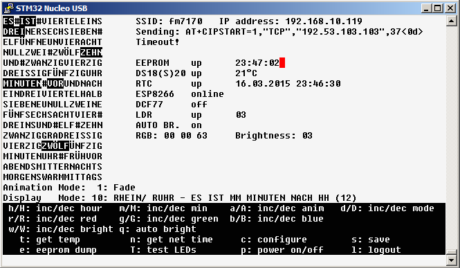

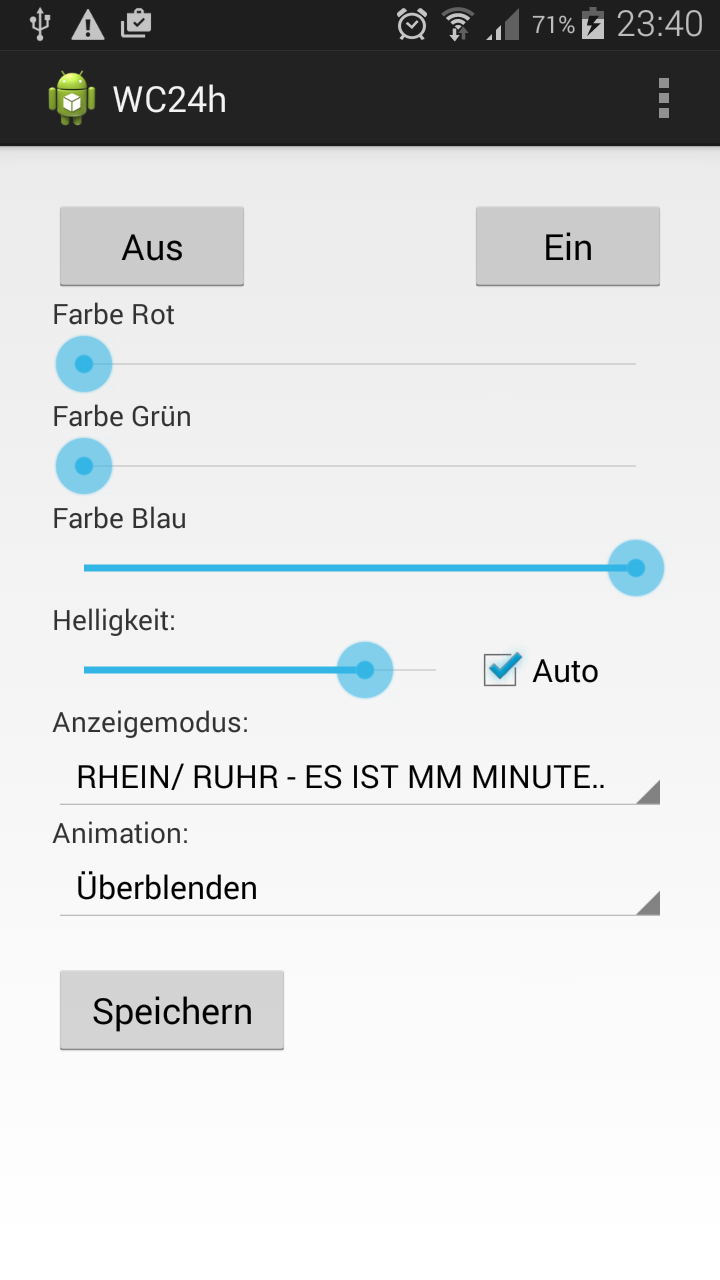

Neue STM32-Version 1.5.0:
Über den MCURSES-Monitor, die IR-Fernbedienung und die neue Android-App
(1.5) kann nun neben den Farben RGB auch eine Grundhelligkeit manuell
eingestellt werden.
Außerdem kann die automatische Helligkeitsregelung per angeschlossenem
LDR nun über MCURSES, IR und App ein- und wieder ausgeschaltet werden,
siehe Screenshots.
Downloads im Artikel WordClock24h - wie immer. Die Dokumentation im
Artikel habe ich an die neue Version angepasst.
: Bearbeitet durch Moderator

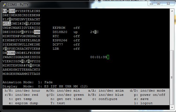

Hallo Frank,
ich habe gerade die Version 1.5.0 auf mein Nucleo-F401
geflasht und irgendwie sieht die Ausgabe in Putty nicht
so aus, wie ich sie aufgrund deines Screenshots erwartet
habe.
Ich habe im Moment aber auch nur einen DS18B20 angeschlossen.
Wenn das schon die Erklärung sein sollte, dann will ich nichts
gesagt haben :-)
Ich habe das .hex von hier:
http://www.mikrocontroller.net/articles/Datei:Wclock24-nucleo401.hex
genommen und zur Sicherheit vor ein paar Minuten nochmals
runtergeladen und neu geflasht. Diesmal vorher soagr mit "Erase Chip".
Viele Grüße,
Micha
> habe.
Du hast den falschen Zeichensatz im PuTTY. Änderung mit:
Change Settings -> Window -> Translation ->
                -> ISO-8859-1:1998 (Latin-1, West Europe)
Dann zurück und: Save Session
Dann klappts auch mit den Sonderzeichen. Der STM32 unterstützt kein
UTF-8. Ein 16-Bit-Zeichensatz auf einem µC grenzt auch an Wahnsinn. ;-)
Wenn Du schwarz auf weiß haben willst:
Change Settings -> Window -> Colours:
Default Foreground: 2 2 2
Default Bold Foreground: 0 0 0
Default Background: 245 245 245
Default Bold Background: 255 255 255
Cursor Text: 0 0 0
Cursor Color: 255 0 0
[Rest kannst du so lassen]
Dann zurück und Save Session.
Den Sensor hat das Programm auch als DS18B20 erkannt.
24° ... kommt das hin? Die Temperaturberechnung für den DS18B20 ist
anders als beim DS18S20, den ich habe. Du bist also mein
DS18B20-Beta-Tester ;-)
> gesagt haben :-)
Nein, das obige sind alles Terminal-Einstellungen. Sollte ich vielleicht
noch im Artikel dokumentieren.
Gruß,
Frank

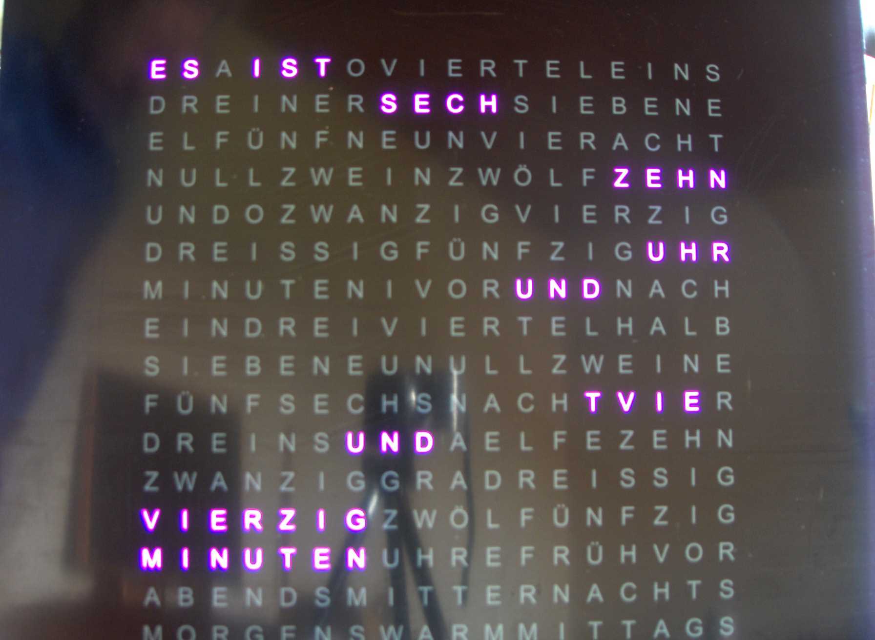

Hier mal ein Schnellschuss der gerade angekommenen
Frontplatte. Durch die längere Belichtungszeit ist die
Helligkeit im Bild höher als sie ist.
Ausserdem gibt es noch einen Tabellenfehler.
Gruss
Peter
> Frontplatte.
Gratuliere! Damit bist Du der erste, der sie im Einsatz hat. :-)
Ja, die Tabellen und das Layout der Frontplatte weichen an einer
Stelle voneinander ab:
   FÜNFSECHSACHTVIER#  im Programm aus der Tabelle
   FÜNFSECHSNACHTVIER  auf der Frontplatte
Dadurch sind die beiden Wörter ACHT und VIER in der Reihe verschoben.
Ich habe das im Programm angepasst und alles als Version 1.5.2
hochgeladen. Jetzt passt es wieder.
@Herbert: Kannst Du das bitte in Deinen Datenbank-Tabellen anpassen?
Gruß,
Frank
Moin Micha,
im Anhang ein erster Entwurf. Das ändere ich aber bei der
2ten Uhr, weil es Schei... aussieht. Links kommen dann auch
Klemmsteine auf LR, wie unten zu sehen. Verdrahtet mit 1,5er
Litze, das reicht für 16A.
Alles trennbar.
Alles versenkt für geringe Höhe, für Ambilight Profile habe
Könntest Du dazu bitte in paar erklärende Worte schreiben? Ursprünglich
war ja die Montage der Strips auf einer dünnen Alu-Platte gedacht. Wie
hast Du die Strips montiert?
Wie hast Du die Stromversorgung gelöst (es war ja angedacht, die
Elektronik und jeden Strip extra mit je einem Step Down DC/DC-Wandler
von 24 V zu 12V zu versorgen)?
Wie dick ist die von Dir verwendete MDF-Trägerplatte? Sieht sehr dünn
aus - ist sie verwindungssteif genug? Hast Du die Ausnehmungen selbst
gefräst, bzw. wo hast Du sie fräsen lassen?
Wie gut ist die Ausleuchtung der Buchstaben? Ist es zweckmäßig, die
Ränder der Löcher zur besseren Lichtausbeute weiß zu lackieren?

12 V? Hast du Streifen mit 12 V? Ich habe meine jetzt nicht vor mir
liegen, bin mir aber ziemlich sicher, die brauchen 5 V.
wenn man das Bild anschaut, finde ich die Ausleuchtung sehr gut.
@Herbert
Als die Idee mit der dünnen Alu-Platte aufkam, hatte ich
meine 16mm MDF-Montageplatte bereits gebohrt, 14mm auf der
Frontplattenseite und 8,5mm für die LEDs. Auf eine Alu-Platte
müssten die Streifen dann sehr genau aufgeklebt werden.
Die Streifen sind auf 10x2mm Alu aufgeklebt und werden durch
die beiden Querstreben angedrückt.
Die 16mm MDF ist stabil genug.
Ein 5V 20A MEAN WELL Netzteil hatte ich noch rumliegen.
Die Vertiefungen habe ich mit einer Oberfräse gemacht.
Die Ausleuchtung der Buchstaben ist gleichmässig, aber ich
werde mal einige Löcher mit weissen Papierstreifen auskleiden.
Vielleicht bringt das ja mehr Helligkeit.
Gruss
Peter
Moin,
hier mal ein Bild mit geänderter Verdrahtung
und Bluetooth-Modul.
Gruss
Peter
> Moin,
Na, Du hast Dich da ja schon mächtig in's Zeug gelegt :-)
Funktioniert das einwandfrei mit der Stromversorgung - ohne extra
DC-/DC-Wandler für jeweils eine Zeile?
@Herbert,
also ich habe bis jetzt keine Probleme mit der Stromversorgung
gehabt. Die Leitungen zum Netzteil sind 2m lang 1,5mm Quadrat
und selbst im Testmode, wo alle LEDs an sind (auch weiss),
gibt es kein Problem. Ist aber, glaube ich, nur 50% Helligkeit.
Da müsste Frank was zu sagen.
Es fallen natürlich einige 100mV ab, aber die LEDs arbeiten
ab 3,5V und der Rest Elektronik hat seine eigenen 3,3V Regler.
Teste gerade DCF, die Antenne liegt in der oberen Ausfräsung
und das Modul syncronisiert eigentlich fast jede Minute.
Das war bei meinen alten Wordclocks nie der Fall, solange
PWM lief.
Habe aber bis jetzt noch wirklich rausgefunden, wie die
WS2812B arbeiten. Mal heisst es PWM, mal programierbare
Konstantstromquelle.
Was gibt es neues zu den Ambi-Profilen?
Meine Höhe der Komponenten auf der Rückseite der MDF ist
9mm incl. Nucleo.
Gruss
Peter

Wir haben vor, die gesamte Uhr mit 24 Volt zu speisen, und die Spannung
dann für jede einzelne LED-Zeile mit einem kleinen Step-Down-Wandler
herunter zu regeln. Diese Dinger sind klein und handlich, und bei
Aliexpress sehr preisgünstig zu haben.
Bei einer LED-Reihenschaltung ist Vorsicht angesagt! Etliche Wörter
überlappen sich auf der Frontplatte, die entsprechenden LEDs werden also
mehrmals bei verschiedenen Wörtern angesteuert. Ich wage auch zu
bezweifeln, dass man bei einer unterschiedlichen Anzahl von in Reihe
geschalteten LEDs eine einheitliche Helligkeit über Alles zu Stande
bringt. Vor Allem beim Dimmen würde es wahrscheinlich Probleme geben.

Es wurden mehrere Hardware-Varianten diskutiert und ausgearbeitet. Es
wird z.B. auch eine Variante mit einem Arduino-Clone, dem "mighty mini
1284p" mit dem Atmel 1284p geben.
Meines Wissen wurde erst ein einziger Prototyp, der von Peter Zabel,
tatsächlich realisiert. Es ist daher anzunehmen, dass es noch einige
Änderungen und Adaptierungen geben wird. Auch wurde bisher noch keine
Lohnfertigung für das CNC-Fräsen der MDF-Trägerplatte gefunden. Peter
hat seine MDF-Platte für den Prototypen selbst gefräst, ich werde das
für meinen ersten Prototypen vielleicht auch machen, aber insgesamt ist
schon eine automatisierte CNC-"Massenfertigung" angestrebt. Es hat ja
nicht jeder eine Werkstatt mit den erforderlichen Geräten zur Verfügung.

Uwe Nagel schrieb:
> Im Ösi-Modus (MOde 8 und 9) ist die Anzeige der Minuten von 31-39 nicht
> richtig.
>Es fehlt das 'halb' in xx Minuten nach halb.
Danke für den Hinweis, werde die Access-Tabellen in den kommenden Tagen
entsprechend korrigieren und Torsten bitten, sie zu portieren!
Zum Ösi-Modus ist zu sagen, dass ich mir nicht sicher bin, ob sich alle
Bundesländer-Varianten mit den vorhandenen Modi darstellen lassen. Ich
selbst kenne nur die oberösterreichische, die steirische und die Wiener
Variante aus eigener Erfahrung, die sollten mit den derzeit vorhandenen
Modi darstellbar sein.
> richtig.
> Auch die online-Version bei http://uclock.de zeigt dieses Verhalten.
Danke, ich habe Deine Änderungen auf http://uclock.de übernommen. Eine
aktualisierte Fassung des STM32-Projekts folgt im Laufe des Tages.

> -maße
450x450 mm
> -16x16, oder 16x18 oder ...
16x18
> -frontblenden schon fertig? (übrigens klasse design!!)
Siehe oben.
> -gehäuse schon was geplant/fertig?
Wird jeder selber machen, je nachdem, ob er rahmenlos oder einen
fertigen Alu-Rahmen verwenden will.

> -welche led stripes?
WS2812, siehe Artikel

Es gibt schon ein fertiges STM32-Projekt, wo ein Nucleo-Board verwendet
wird.
Features:
  - Lauffähig auf STM32F401 Nucleo und STM32F411 Nucleo
  - Anbindung IR-Fernbedienung mittels IRMP
  - Monitoring/Benutzeroberfläche mittels MCURSES
  - Einstellen des Anzeigemodus ("Sprache") und der Farbe per
    IR-Fernbedienung
  - Anbindung von LED-Stripes des Typs WS2812
  - Sanftes Überblenden der Uhrzeiten auf den LEDs
  - Automatische Helligkeitsregelung mittels LDR (optional)
  - Anbindung einer externen DS3231-RTC
  - Anbindung eines externen I2C-EEPROM zur Speicherung der
    Einstellungen
  - Optionale Anbindung eines DCF77-Moduls
  - Optionale Anbindung eines ESP8266-WLAN-Moduls
  - Optionale Temperaturmessung und -Anzeige mit DS18xx-Sensor
  - Nachtzeit, zu welcher sich die Uhr automatisch abschaltet
  - Fernsteuerung per Android App
Siehe auch Artikel.
