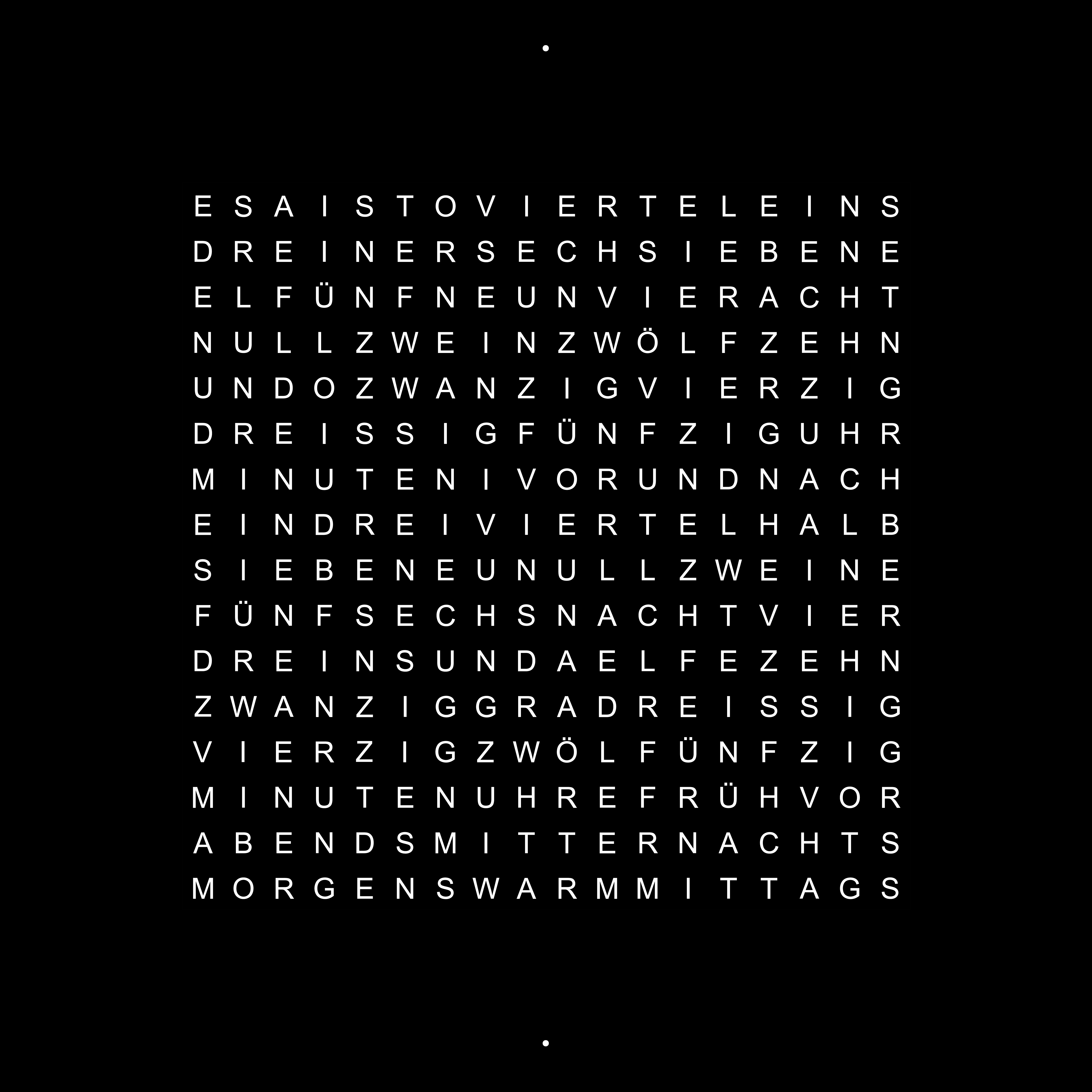

Thema Frontplattendruck Acryl 18 x 16 Matrix 45cm x 45cm, schwarz
bedruckt:
wie Frank weiter oben geschrieben hat, wird er versuchen, Anfang Februar
im Zusammenhang mit einer QlockTwo Frontplattenbestellung ein paar
Exemplare der 18 x 16 Frontplatte (Außenmaße 45 x 45 cm) bei der
Druckerei mitlaufen zu lassen.
In diesem Zusammenhang meine Frage: wäre es eventuell zweckmäßig, im
unteren Randbereich der Frontplatte ein Fenster für ein zweizeiliges
LCD-Display zur Anzeige von Datum, Uhrzeit und Temperatur (alternativ
evtl. Statusanzeige und Rückmeldungen) vorzusehen?

von Frank M. (ukw) (Moderator) Benutzerseite
Wie ich Dir schon per PM schrieb:
Ich halte es für absolut hässlich, die Frontplatte mit einem "Fenster"
zu verhunzen. Das schöne ist ja gerade die Schlichtheit des Layouts.
Das Datum könnte man auch zwischenzeitlich über die Buchstaben/Wörter
einblenden, wenn man es unbedingt will.
Man sollte immer bedenken: So eine Uhr hat nichts mit dem
Aldi-Funkwecker auf dem Nachttisch zu tun. Es geht hier bestimmt nicht
um die Anzeige von Sekunden, Datum und Zimmertemperatur. Dafür gibt es
andere Uhren.
: Bearbeitet durch Moderator

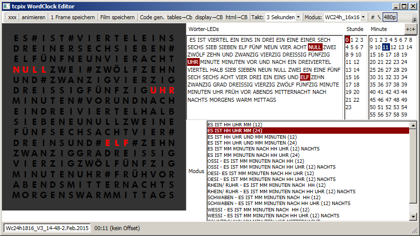

Die aktuelle Liste, was die STM32-Variante schon kann, kennst Du? Als
nächstes kommen "Farbprogramme", welche immer beim Minutenwechsel aktiv
werden, wie z.B.
  - "Reinschieben" der Uhrzeiten von links/rechts/oben/unten bei
    Minutenwechsel, also ähnlich wie bei Fotopräsentationen
  - Die alte Uhrzeit löst sich auf in ein Zufallsmuster und
    formiert sich dann zur neuen Uhrzeit
  - Fallen von "Regentropfen": Diese fallen entweder komplett von
    oben nach unten durch oder bleiben wie zufällig auf irgendeinem
    Buchstaben hängen... bis die neue Uhrzeit zu sehen ist.
  - und und und... mal sehen, was mir da noch einfällt.
Diese "Farbprogramme" sind natürlich einzeln anwählbar. Wers nicht
möchte, kann die klassische Überblendvariante nehmen, die jetzt schon
läuft.
Ich habe noch tausend andere Ideen... z.B. könnte man mit der Uhr auch
"Tron" oder "Snake" übers Handy oder mit der IR-Fernbedienung spielen

von Micha S. (ernie)
Moin Moin,
> bedruckt:
das würde das klare u. schlichte Design, was schon die original Wortuhr
auszeichnet, völlig verhunzen.
Was das ganze designtechnisch noch schlimmer machen würde ist, das man
kein LCD finden wird, welches immer in genau der selben Farbe leuchtet
wie die Uhr. Man hätte also immer mind. 2 Farben in der die Uhr
leuchtet.
Und ja, ich interessiere mich sehr für eine o. mehrere dieser Uhren wenn
denn endgültig alles steht. Die normale Wortuhr zu bauen, macht schon
keinen Spass mehr :-) Neue Uhren braucht das Land!
Viele Grüße,
Micha
Ah, einer der Lurker wagt sich aus dem Busch! :-)
Ich habe doch gewusst, dass hier einige stille Mitleser sind. Das sieht
man auch schon an den Download-Zahlen der hier abgelegten Bilder.
Willkommen und danke für die Anteilnahme.
> leuchtet.
Ja, sehe ich auch so.

So, die 18x16 Frontplattenvorlage mit "GRAD" ist hochgeladen. In die
Mitte des unteren Randes habe ich für eine einsame Status-LED einen
dezenten Punkt reingemacht, ich hoffe, das konveniert so....

Oki, thx. Ich bitte alle Beteiligten, auch noch einmal zu kontrollieren,
ob das Layout so in Ordnung ist, und ob die Wortanordnungen stimmig
sind. Damit wäre dann die Erstellung der Druckvorlage für die 18 x 16
Matrix im Format 45cm x 45cm für mich abgeschlossen.
Ich werde mich dann in den nächsten Tagen/ Wochen um die Vorlagen für
die Frontplattenfertigung in Lasercut-Technolgie kümmern. Die werden als
Vektorgrafik im svg- und cxf-Dateiformat erstellt, als Schriftfont ist
die Stencil Allround geplant.
In diesem Zusammenhang ersuche ich um Überprüfung der 16 x 16 Matrix
mittels Mock-Up, Screensaver etc... Der Stand der 16 x 16 Matrix
(Frontplattenlayout und accdb) ist noch vom November 2014, ich vermute,
dass da noch Fehler drinnen sind.
Herbert P. schrieb:
> Frank M. schrieb:
>> Jetzt dieselben Modes für "12:40":
>> Mode 6 Ossi:
>>     http://uclock.de/?x=6&h=11&m=40
>> Falsch:  "es ist minuten nach halb zehn zwölf"
>> Richtig: "es ist zehn minuten nach halb zwölf"
>> Das ist aber nur eine falsche Auswahl des Wortes "zehn" und ein ganz
>> anderer Fehler.
> Diesen Fehler konnte ich in der .accdb nicht finden - die Ursache liegt
> wahrscheinlich wo anders.
Ich habe eben
                  http://uclock.de
auf die aktuellen Tabellen umgestellt... sieht sehr gut aus!
Der oben genannten Fehler, der noch offen war:
ist nun auch verschwunden. Absolut korrekt!
Gute Arbeit, danke!

von Herbert P. (herb3472)
Betrifft: 16 x 16 Matrix
Hab grad über die 16 x 16 Matrix drübergerichtet, sind noch einige
kleine Fehler drin. Mit der letzten Zeile bin ich unzufrieden, da könnte
man noch was reinpacken (ebenfalls "GRAD"?):
MINUTEN...##UHR#
@Torsten:
Du hast doch auch einnmal von einer Matrix mit 20 x 20 mm
Buchstabenabstand gesprochen, habe ich das richtig in Erinnerung? Da
wäre doch die 16 x 16 Matrix das Richtige, die hat einen
Buchstabenabstand von 20x20mm und ein Außenmaß von 32 x 32 cm.
Insgesamt erscheint mir die Platzaufteilung bei der 16 x 16 Matrix
optisch eigentlich ansprechender als bei der 18 x 16 Matrix, weil die
Buchstaben ein wenig größer sein dürfen und auch weiter auseinander
liegen. Die Lesbarkeit ist dadurch meines Erachtens besser.
Bitte die 16 x 16 Daten noch nicht bearbeiten, bin grad dabei, einige
Fehler auszumerzen, die ich aufgefunden habe. Gebe Bescheid, wenn's
soweit ist.
von Torsten C. (torsten_c) Benutzerseite
Ja, das hast Du. Davon braucht man 2 Stück, denn die haben 32x16 LEDs im
10mm-Pitch. Ich habe davon nur eine hier, aber vier mit 6mm-Ptich (12mm
Buchstabenabstand). Elekrisch sind alle gleich (1/8-Scan), daher kann
ich die STM32F411-SW damit fertig machen.
Wenn es soweit ist, lege ich sie auch im SVN ab, danke Frank! :-)
Soll ich den Link auf meinen Beitrag in diesem Thread dazu heraussuchen,
oder finds man den auch so? ;-) :-p
Joachim und ich haben jeweils zwei Matten WS2812 LEDs mit 16 x 8 Matrix
und 20mm Pitch liegen, die 16 x 16 Vorlage ist dafür gedacht.
Ich bin grad beim Bearbeiten der .accdb für 16 x 16 und habe
festgestellt, dass ich für die GRAD-Anzeige in der 18 x 16 Datenbank
keinen Mode definiert habe. Die .accdb Tabellen werden also in beiden
Varianten (16 x 16 und 18 x 16) noch eine zusätzliche Betriebsart
"Temperaturanzeige" erhalten müssen. Welchen Zahlenbereich soll die
Temperaturanzeige enthalten? Von NULL bis VIERZIG, oder ist das zuviel?
Ich denke mir, ich werde halb-Grad-Schritte machen, oder genügen ganze
Grad-Schritte?
Außerdem brauche ich das Wort "HAT" für die Anzeige "ES HAT NN GRAD",
das ist bisher noch nicht vorhanden. In der 18 x 16 kann ich es statt
des nicht benötigten Wortes "BIS" in Zeile 7 einfügen, in der 16 x 16
Matrix wird es vermutlich keinen Platz mehr haben (soweit bin ich noch
nicht).
Thomas St. schrieb:
> In den Modes 0-3 leuchtet das "IST" nicht:
> z.B.: http://uclock.de/?x=0&h=16&m=47
> Anzeige: ES VIER UHR SIEBEN UND VIERZIG
> Soll: ES IST VIER UHR SIEBEN UND VIERZIG
Danke für die Aufmerksamkeit :-)
Ich habe gerade mal in tables.h nachgeschaut und den Fehler gefunden:
Falsch:
{ // tbl_hours[5][] = Mode 6 ES IST HH UHR (12)
{WP_ES, WP_ZWOELF_1, WP_UHR_1}, // 0. Stunde in Mode HM_6 = 5
Richtig wäre:
{WP_ES, WP_IST, WP_ZWOELF_1, WP_UHR_1}, // 0. Stunde in Mode HM_6 = 5
Dasselbe gilt für HM_7
{ // tbl_hours[6][] = Mode 7 ES IST HH UHR (24)
{WP_ES, WP_NULL_1, WP_UHR_1}, // 0. Stunde in Mode HM_7 = 6
Auch hier fehlt das WP_ES in den nächsten 24 Stunden.
@Torsten und Herbert:
Entweder ist in der DB etwas falsch oder im Generator.
Frage: Warum ist WP_ES und WP_IST eigentlich zusätzlich nochmal in
einigen tbl_minutes[] gesetzt? Reicht es nicht, diese gundsätzlich in
den tbl_hours[] zu setzen?
Es gibt ja zwei grundsätzlich voneinander verschiedene Anzeigeformen:
einmal werden die Stunden zuerst genannt, dann kommen die Minuten:
ES IST HH UHR  -  UND MM MINUTEN
Da ist das "ES IST" Teil des Stunden-Strings.
Bei der anderen Anzeigeform sind die Stunden den Minuten nachgereiht:
ES IST MM MINUTEN NACH - HH UHR
Da ist "ES IST" Teil des Minutenstrings.
Ich habe das benötigt, um mit der Access-Datenbank überhaupt einmal eine
übersichtliche Struktur schaffen zu können. Natürlich spricht nichts
dagegen, das dann softwaremäßig anders umzusetzen, wenn es Sinn macht.

Danke für die Erklärung. Kannst Du prüfen, ob das Wort "IST" für HM_6
und HM_7 in der Datenbank fehlt? Ich kann mir kaum vorstellen, dass
lediglich genau da Torstens Generator streikt.

Ich hab die tbl_hours und tbl_minutes komplett durchgeschaut, es gibt
keinen einzigen Eintrag, bei dem nach dem "ES" das "IST" fehlt.
Torsten C. schrieb:
> es folgt demnächst die
> Umstellung mit CodeGen v0.13 auf das neue Format
So OK? (s. Anlage)
Alt, neu, 18x16, 16x16 und das in allen Kombinationen mit gleichem
Dateinamen. :-(
Ich würde die Dateien im neuen Format gern
* wc24h1816tables.* und
* wc24h1616tables.*
nennen, langsam verliere ich nämlich den Überblick.
Oder findet Ihr das doof?
PS: Warum geht bei der .c die Codeansicht nicht? Hat jemand 'ne Idee?
Die Frontplatte ist soweit fertig, ich werde die pdf-Datei morgen
hochladen. Wegen der Temperaturanzeige waren in den Zeilen 6,7, 11 und
15 einige Änderungen erforderlich. Die Temperatur wird in der Form "ES
IST CC (EIN HALB) GRAD" angezeigt, ab 21 Grad kommt hinten noch das Wort
"WARM" dran.
Da ich die Tabellen für die geänderte Frontplatte umbauen musste, habe
ich auch gleich das "ES IST" in eine eigene Tabelle "tbl_it_is"
herausgezogen. Dadurch wurden einige Einträge redundant und die Tabellen
tbl_hours und tbl_minutes sind geschrumpft. Das war jedoch nicht das
eigentliche Ziel, es hat sich als Nebeneffekt ergeben.
Hier die Frontplatte in ihrer jetzigen, hoffentlich endgültigen Form. Im
oberen und im unteren Rand habe ich jeweils ein kleine, runde Ausnehmung
für den IR-Empfänger (oben) und eine Leuchtdiode für die Rückmeldung
vorgesehen. Sollte das nicht ausreichen, bitte ich um Rückmeldung.
Die neue Version V3 der accdb-Tabellen werde ich ebenfalls morgen
hochladen.
Für die 18x 16 Matrix habe ich soeben die Frontplatten-Siebdruckvorlage
(siehe obiges Muster vom 01.02.2015) als pdf-Datei sowie die
überarbeiteten Tabellen (Access-Dateien .accdb, .mdb) und Vorlagen
(Excel-Dateien .xlsx und .xls) hochgeladen.
Da ich die Frontplatte zur Anzeige der Temperatur etwas umgestalten
musste - die Temperatur wird in der Form "ES IST CC (EIN HALB) GRAD"
plus bei über 20 1/2° auch "WARM" - angezeigt, musste ich auch die
Tabellen entsprechend ändern. Das hat auch eine ziemlich umfangreiche
Überarbeitung der Tabellen erfordert, wobei ich sie gleich auch
entrümpelt habe (@Torsten: dadurch konnte ich jetzt auch referentielle
Integrität herstellen). Leider hat sich dadurch für mich die Möglichkeit
einer Überprüfung mittels Access-Formular etwas eingeschränkt, ich habe
aber sehr viel Zeit auf die Überprüfung verwendet (bin das ganze
Wochenende und auch heute bis jetzt daran gesessen) und hoffe, dass ich
nicht allzu viele Fehler übrig gelassen habe.
Ich wünsche unseren Software-Spezialisten gutes Gelingen!
Prima! Wie kann ich die jetzt testen bis Freitag?
Offenbar gar nicht. Woran liegts?
Bevor nicht zweifelsfrei geklärt ist, dass das Frontplatten-Design
kompatibel zur Software ist und auch alles angezeigt werden kann, was
gewünscht ist, werde ich jedenfalls keine Frontplatten bestellen. Ich
habe keine Lust, auf 30 Platten sitzenzubleiben, weil die dann
fehlerhaft sind und diese keiner mehr haben will.
@Torsten: Wann kommst Du dazu, die neuen tables.[ch] zu generieren?
Oops, gestern um 16:30 gabs was Neues? Habe ich eben gesehen! Ist ja
richtig was los hier! :-)
Woran liegt was? ?!
Ich habe die neue DB gerade versucht einzulesen.
* 35_EIN: 'length = 4' kann nicht sein -> korrigiert auf '3'
* minute__txt_first: Gibt's nicht mehr => Import anpassen, heißt
  nun anders.
* hour_mode: Gibt's nicht mehr => Import anpassen, heißt nun anders.
* minute_input >59: Passt nich ins Array, alles über 59 ignorieren
  => Import anpassen
* Die 'Horror-Seite' lässt sich gerade nicht erzeugen, ich muss ein
  'Überspringen' des Temperatur-Modus einbauen oder due Stunden nicht
  mit hochzählen.
* { MM_50, HM_0, "TEMPERATUR" }: Der HM_0 (leer, überspringen) wurde
  bisher ignoriert => Import anpassen
Ich bin dran.
Frank M. schrieb:
> Warum nicht von 0 bis 59? Das wären exakt 60 Werte
Du hast natürlich Recht, sorry! 0..59!!!
Passt das neue Format der tables.c + tables.h?
MSVC hat nicht gemeckert.
Herbert P. schrieb:
> Der Index sollte von 1 bis 59 gehen, nicht von 20 bis 80.
 {0,{WP_NEUN_1, WP_UND_1, WP_ZWANZIG_1, WP_EIN_3, WP_HALB, WP_GRAD, WP_WARM}}    // 59. Minute in Mode MM_50 = 10
OK, also bei 0..59 dann nicht bis 29,5°C sondern bis 39,5°C.
> // total (tbl_minutes + tbl_hours + tbl_modes + illumination):
> // 7198 bytes
Hmmm, viel hat es nicht gebracht, WP_ES und WP_IST zu separieren. OK, es
ist die Temperatur dazu gekommen und kaum mehr geworden.
Ich sehe keine tables.c in WordClock24h.
Torsten C. schrieb:
> So OK? (s. Anlage)
Keine Antwort!
Torsten C. schrieb:
> https://gist.github.com/TorstenC/623738a39768ceba25cd
> https://gist.github.com/TorstenC/22ef6078188d33e36dfe
> 03.02.2015 12:28: Bearbeitet durch User
Übersehen?
Wenn's paßt, aktualisiere ich das Wiki!
PS:
Torsten C. schrieb:
> uint8_t it_is[2] = {WP_ES, WP_IST};
Achtung! Diese Zeile fehlt noch im CodeGen V0.13!
Passt nicht:
tables.c:5:27: error: static declaration of 'tbl_modes' follows non-static declaration
tables.h:143:27: note: previous declaration of 'tbl_modes' was here
tables.c:25:22: error: static declaration of 'tbl_hours' follows non-static declaration
tables.h:144:22: note: previous declaration of 'tbl_hours' was here
tables.c:271:35: error: static declaration of 'tbl_minutes' follows non-static declaration
tables.h:145:35: note: previous declaration of 'tbl_minutes' was here
tables.c:955:30: error: static declaration of 'illumination' follows non-static declaration
tables.h:146:30: note: previous declaration of 'illumination' was here
Die Schlüsselwörter "static" müssen da weg. Das ist ja gerade der Sinn
der Sache, dass man modulübergreifend drauf zugreifen kann.
Habs bei mir gerade geändert. Dann gehts schon mal durch den Compiler.
Habe es gerade auf
    http://uclock.de/
getestet. Es werden nun nur noch die Minuten angezeigt, also zum
Beispiel
"SIEB ZEHN".
Wie muss ich vorgehen, um "ES IST" wieder zum Leuchten zu bekommen?
Was muss ich machen, um die Stunden wieder zu sehen?
Ich weiß, warum ich keine Stunden mehr sehe:
const uint8_t tbl_hours[HOUR_MODES_COUNT][HOUR_COUNT][MAX_HOUR_WORDS]= {
{ // tbl_hours[0][] = Mode 0 leer, überspringen
{}, // 0. Stunde in Mode HM_0 = 0
{}, // 1. Stunde in Mode HM_0 = 0
{}, // 2. Stunde in Mode HM_0 = 0
{}, // 3. Stunde in Mode HM_0 = 0
{}, // 4. Stunde in Mode HM_0 = 0
{}, // 5. Stunde in Mode HM_0 = 0
{}, // 6. Stunde in Mode HM_0 = 0
{}, // 7. Stunde in Mode HM_0 = 0
{}, // 8. Stunde in Mode HM_0 = 0
{}, // 9. Stunde in Mode HM_0 = 0
{}, // 10. Stunde in Mode HM_0 = 0
{}, // 11. Stunde in Mode HM_0 = 0
{}, // 12. Stunde in Mode HM_0 = 0
{}, // 13. Stunde in Mode HM_0 = 0
{}, // 14. Stunde in Mode HM_0 = 0
{}, // 15. Stunde in Mode HM_0 = 0
Was soll das? Ich dachte, es sollte Speicherplatz eingespart werden? Und
was soll das eigentlich mit dem "überspringen"? Warum fangen die Arrays
nicht bei 0 an, wie sich das gehört?

Frank M. schrieb:
> Herbert P. schrieb:
>> Der tbl_hours[0] Mode 0 wird in der tbl_modes überhaupt nicht (mehr)
>> verwendet. Ich habe aber kein Problem damit, die Indizes nachzusortieren
>> und grundsätzlich bei 0 beginnen zu lassen.
> Mir egal, wer von euch beiden das löst. Ich dachte, Torsten hätte keine
> Probleme mit Lücken in der Datenbank? Wenn ein Array mit 1 beginnt, dann
> ist da definitionsgemäß bereits eine Lücke ;-)
> Ich wundere mich nur, wo der Kommentar "Überspringen" her kommt. Auch
> aus der Datenbank? Einer von Euch beiden muss sich doch da etwas dabei
> gedacht haben.
> Naja, jedenfalls läuft
>    http://uclock.de
> jetzt erstmal. "ES IST" erscheint nun wieder und ich addiere auf
> hour_mode immer eine 1, um die 0 zu überspringen. Schön ist das aber
> nicht.
> Ich rufe alle Mitlesenden auf, das mal durchzuchecken. Danke.
welchen Mode soll man denn jetzt durchprobieren? Nur Mode 0 oder alle
anderen auch? Denn in allen anderen Modi scheint irgendwo ein Wurm drin
zu sein.
Mode 1: fehlen bei mir die Stunden
Mode 2: nach Null Uhr Elf sagt er Null Uhr Vierzig
Mode 3: Es ist und eine Minute Mitternacht
weiter habe ich jetzt nicht geschaut.
Micha
Grüße,
Micha
Hmmm, der C-Code sieht OK aus und im Mock-Up fehlt nur "ES IST". Deine
Fehler kann ich nicht nachvollziehen.
