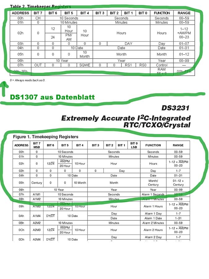

hmm ich grübel gerade in meinem RTC Code, der DS3231 ist ja der bessere
aber auch der hat Probleme mit der Temperatur, steht auf der Heizung
(genauer auf der Fensterbank und drunter ist die Heizung) und läuft
gleich schneller, dafür ist eine Tempsensor eingebaut um das zu
kompensieren, da müsste ich noch mal ran, aber mit zusaätzlich word
Temperaturanzeige wäre auch nicht schlecht
Momentan habe ich gerade den Sekundenblink in einer Status LED
aktiviert, immer schön in gleicher aktueller Farbe, die alle Minute auch
umschaltet.
DCF77 Empfang immer noch mies, nun kommt bald wlan ran.

Was ich nicht verstehe: es gibt jede Menge Billigsdorfer-Digitaluhren,
Uhrenradios, Wecker etc., die alle mehr oder weniger genau gehen,ohne
dass man sie jede Woche nachstellen muss. Was ist also das Problem der
RTC-Module?
Temperatursensor: was, wenn man das RTC-Werkel thermisch isoliert in ein
kleines Gehäuse einpackt und thermostatgeregelt elektrisch beheizt?
von Joachim B. (jar)
gemach gemach, das bekomme ich auch noch gelöst, denke es liegt noch am
code.
Weil ich die Uhrzeit aus der Compilezeit ableite weil DCF77 und wlan
noch nicht läuft wird die RTC immer zu spät gestellt, Lade und
Speicherzeiten zum Arduino.
Jetzt läuft der Sekundenblink in der aktuellen Uhrfarbe, 200ms on -> off
bis zur nächsten Sekunde.

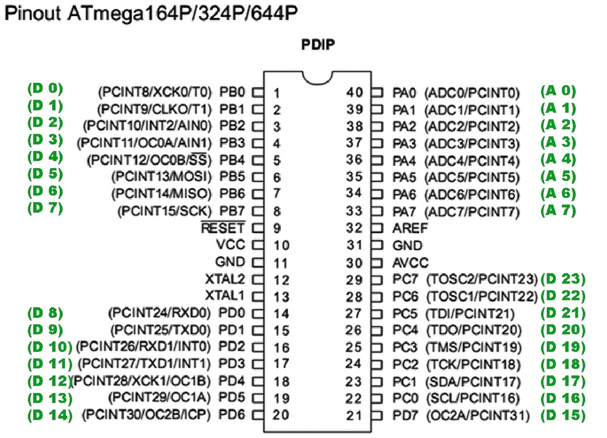

momentan stürzt das portierte Arduino m328p Code zu 1284p nicht mehr ab,

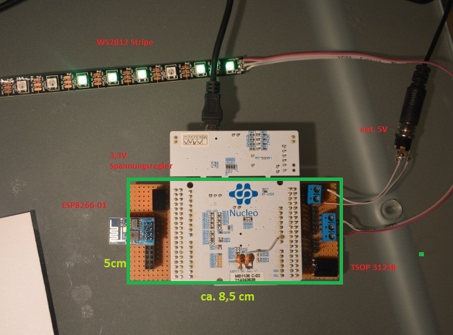

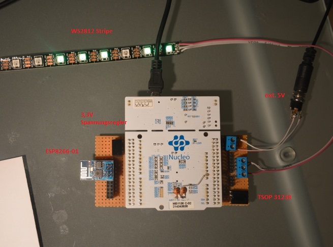

von Torsten C. (torsten_c) Benutzerseite
Herbert P. schrieb:
> Tja, mein Problem wird sein, das Ganze für meinen Bedarf abzuspecken.
> Ich brauche keine WLAN-Anbindung
Für "ohne WLAN" und "ohne DCF77" und "Cousine Denise" hat Charly meines
Erachtens die pragmatischste Lösung: "Beim nächsten Stellen der Uhr kann
man die Differenz zwischen ist und soll errechen und einen
'Letzte-Sekunde-Offset' im EEPROM hinterlegen."^^
Für "mit WLAN" ginge auch ein Remote-Service, aber das lassen wir
lieber, das würde lange Diskussionen bringen.
Das "Abspecken" sollte durch eine Art "config.h" kein Problem sein. Das
ist bei mir berücksichtigt.
Bei CoIDE (und den meisten anderen IDEs) werden die in "config.h"
ausgeschalteten Teile im Code grau hinterlegt. Man kann sie dann auch
einfach löschen, wenn man will.
@Frank: Wegen der anderen LEDs habe ich bisher nur versucht, die uart2.h
von Dir zu übernehmen. Mir bleibt nur UART3 und die Lib läuft über DMA.
DMA hat auch Nachteile, aber egal. Kompatibel ist aktuell nur
"uart3_init()". Meine uart3.h sieht im Moment so aus:
// Konsens
extern void    uart3_init (uint32_t baudrate);
extern void    uart3_putc (uint8_t);         // noch nicht implementiert
extern uint8_t uart3_getc (void);            // noch nicht implementiert, blockiert ggf. CPU
extern uint8_t uart3_poll (uint8_t *);       // noch nicht implementiert
extern void    uart3_flush ();               // noch nicht implementiert, blockiert CPU bis TX-Puffer leer
extern int     uart3_read (char *, int);     // noch nicht implementiert, blockiert CPU bis genügend Zeichen empfangen
extern int     uart3_write (char *, int);    // noch nicht implementiert, kann auch \000 übertragen, warum keine void-Rückgabe?
// neu
extern int     uart3_write0 (const char *);  // überträgt 0-terminierten String
extern int     uart3_readAll (char *, int);  // liest alle Zeichen aus Puffer, maximal so viele wie angegeben

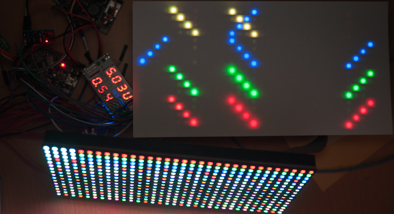

Joachim B. schrieb:
> spi ist doch perfekt um die 3 Bytes hintereinander auf einer Strippe für
> die WS rauszujagen...
Habe ich ja auch gesagt, aber Frank hat Timer genommen. WS2812 auf SPI
mit DMA habe ich seit einem halben Jahr am Laufen, das ist nicht das
Problem.
Ich arbeite momentan nicht an WS2812 (ist ja auch schon Fertig, wäre ja
doppelt), sondern an den LED-Display-Modulen ("Kacheln", rechts im Bild
^^). Die sind viel billiger als WS2812 und schon fertig im
20x20mm²-Raster.
Die meisten haben aber 1/8-Scan und brauchen 6 Bit parallel (R1, G1, B1,
R2, G2, B2). Eventuell nehme ich dafür deshalb ein "xmc4500 relax lite"
für 10€, davon habe ich auch noch 2 Stück in der Bastelkiste. Die sind
übrigens von der Bauhöhe die kleinsten von allen, da gar_keine
Pin-Header bestückt sind.
Der xmc4500 kann nämlich 2 Bits und 4 Bits parallel auf SPI und 2 + 4 =
6 für 1/8-Scan. Mal sehen.

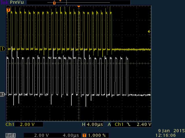

Joachim B. schrieb:
> verstehe ich nicht
SPI = Clock (SCK) + Daten (MOSI)
Die WS2812 hat keinen Clock. Die braucht immer PWM:
* Logisch 1 ≈ 75% High und 25% Low => 0b1110;
* Logisch 0 ≈ 25% High und 75% Low => 0b1000;
Oben wird der USART statt SPI benutzt, daher sind das mit Start- und
Stop-Bit zusammen immer 10 Bits und ich brauche einen Inverter, daher
ist das Muster etwas anders.
Verstanden?
Torsten C. schrieb:
> Bei Rot (SPI1) suche ich noch nach dem Fehler.
So, ROT geht nun auch. Klassiker:
> RCC_APB1PeriphClockCmd(RCC_APB2Periph_SPI1, ENABLE);
Was stimmt da nicht? Richtig, es muss heißen:
> RCC_APB2PeriphClockCmd(RCC_APB2Periph_SPI1, ENABLE);
Ich bin ein Blindfisch!

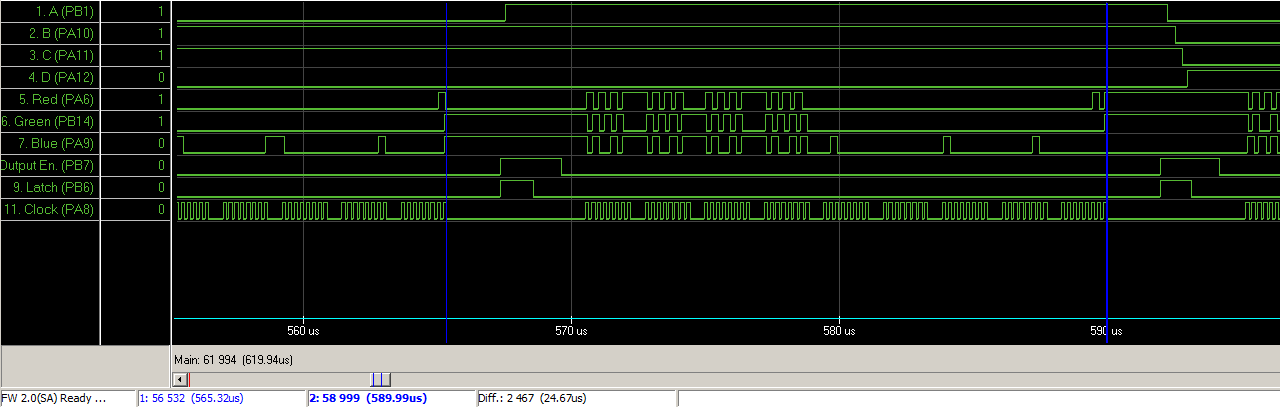

24,67µs / Zeile (Bild) => Ein Frame dauert rund 400µs, nun kommen die
Helligkeitsstufen dran, oder ich mache erstmal die Verknüpfung mit
tables.h.
Torsten C. schrieb:
> Oben wird der USART statt SPI benutzt.
Das hat den Grund, dass sich die Baudrate beim STM32-USART exakt
einstellen läßt, also mit "Mantissa" und "Fraction". Beim SPI geht das
nur in 2er-Potenzen. Bei SPI müsste man den Master-Clock anpassen, um
das exakte Timing zu erreichen.
Im Artikel WS2812 Ansteuerung ist das Timing näher beschrieben, oder
noch genauer bei Tim (cpldcpu):
https://cpldcpu.wordpress.com/2014/01/14/light_ws2812-library-v2-0-part-i-understanding-the-ws2812/
> * A “0” can be encoded with a pulse as short as 62.5 ns, but should
>   not be longer than ~500 ns
> * A “1” can be encoded with pulses almost as long as the total cycle
>   time, but it should not be shorter than ~625 ns
Also sollte ein Puls von (1250ns/3 = 417ns) für 'ne "0" und 833ns für
'ne "1" auch gehen, dann könnte man sogar 3 Bits in ein Byte packen. Das
spart RAM-Speicher (DMA_BufferSize). Der UART würde dann im 7-Bit-Modus
mit Start- und Stop-Bit laufen, also 1 + 7 + 1 = 9 = 3 x 3.
Ich probiere das gelegentlich mal aus. Oder ist das dringend? Der Code
steht dann auf Github.
Klar, man braucht dazu den Inverter^^. Wegen der 5V-Pegel ist ein
Inverter m.E. aber ohnehin als Pegelwandler sinnvoll.

wohl eher den "rgb_buf[WS2812_LEDS];" Lagsam fällt der Groschen. Bitte
keine Unterstellung hinein interpretien!

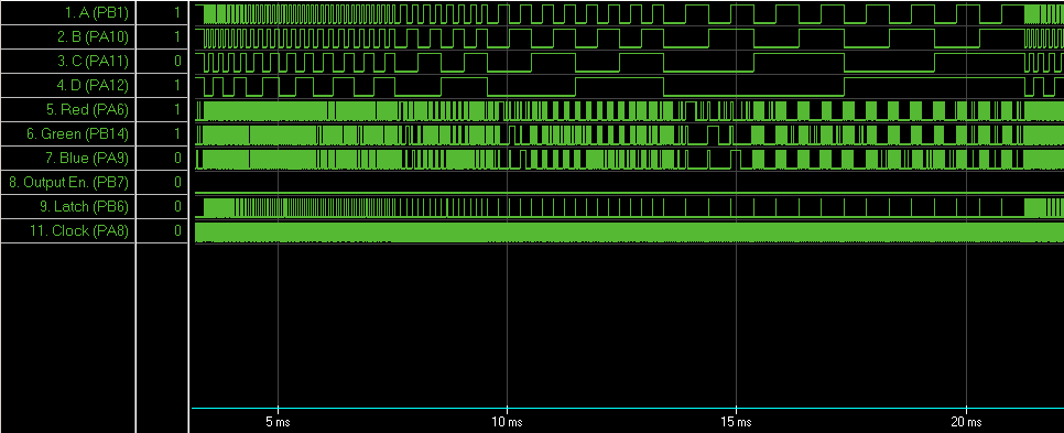

Bei den "Matrix-Modulen" = "LED-Kacheln" ist das nämlich anders als bei
WS2812: Die müssen dauernd Signale bekommen (siehe
"Kachel-Timing2.PNG"). Dieser "Dauer-Datenstrom" wird per DMA im
Hintergrund aus einem "rgb_buf" sichergestellt.
Die WS2812 behalten im Gegensatz dazu bis "ws2812_refresh();" ihre alten
Werte.
Und der "rgb_buf[WS2812_LEDS];" ist ja in "ws2812.c". :-) Also ist alles
gut.

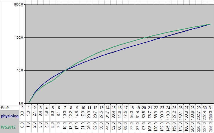

> nun kommen die Helligkeitsstufen dran
Ich habe mich deshalb mal mit dem Artikel LED-Fading beschäftigt.
Ich sehe dabei zwei unterschiedliche Aspekte:
❶ Wie stark muss man die Gesamthelligkeit dimmen, damit man die
WordClock einerseits bei hellem Sonnenlicht noch ablesen kann und damit
sie beim Candle Light Dinner nicht als "störend" ausgeschaltet werden
muss.
❷ Ein langsam eingeblendetes Wort soll "aus dem Dunkel" kommen und nicht
den Eindruck machen, dass es plötzlich von 0% auf 80% springt, um dann
langsam von 80% auf 100% zu faden. Wie hell darf also der "dunkelste
Wert" beim ein- und ausblenden sein?
Für Beides zusammen ist der Kontrastumfang 1:255 der WS2812 ziemlich
eingeschränkt, also beim Einblenden im gedimmten Zustand.
Bei den LED-Kacheln hat man den Kontrastumfang voll unter Kontrolle.
Lediglich die Maximalhelligkeit von nur ca. 75Lux ist vorgegeben (alle
LEDs eingeschaltet, Abstand 1m). Die WS2812 ist etwa zehnmal heller:
760lux.
Das WS2812-Problem habe ich bei meinem Wohnzimmer (Bild siehe [1]) so
gelöst, dass ich beim Dimmen unter Stufe 130/255 jede zweite LED
einschalte und wieder auf Stufe 255/255 springe. Wenn man weiter dimmt,
schaltet der Streifen irgendwann auf jede dritte LED, vierte LED usw.
um. Dadurch habe ich einen theoretischen Helligkeitsbereich von 0,008 ..
230lux auf 1m, den ich aber nicht komplett nutze.
So eine Möglichkeit haben wir bei der Wordclock jedoch nicht.
Zu ❶: Von den 75Lux bleiben z.B. bei "ES IST ZWANZIG UHR FÜNZEHN" etwa 6
Lux übrig. Eine Kerze (ca. 1 Meter entfernt) hat vergleichsweise 1 Lux.
Eine Dimmung auf 1:6 sollte also reichen. Was meint Ihr? Sollte der
Dimmer-Bereich größer sein?
Zu ❷: Ich denke, ein Verhältnis 1:200 ist reichlich bemessen, also 32
Schritte mit ca. 0,24 Blendenstufen:
Frank hat das Problem der physiologisch linearen Helligkeitsverteilung
bei einem Kontrastumfang von 1:255 sehr gut angenähert (siehe Bild).
Ich versuche, mit dieser Formel nun einen Kontrastumfang von 6 x 200,
also 1:1200 mit physiologisch linearer Helligkeitsverteilung für die
LED-Kacheln umzusetzen, die Zahlen stehen aber noch nicht fest.

> [c]int brightness_from_WS2812(int b) {
>     if (b <   1) return  0;
>     if (b <   2) return  1;
>     if (b <   3) return  2;
Wofür brauchst Du das? In dsp.c gibt es ein Array, welches eine
physiologische Helligkeit von 0 bis 31 auf eine physikalische Helligkeit
von 0 bis 255 umrechnet. Warum brauchst Du da noch die Umrechnung in
umgekehrter Richtung?
Wenn Du wirklich die Umrechnung in umgekehrter Richtung brauchst (ich
wüsste aber nicht, warum), würde ich in einer Schleife auf das Array
zurückgreifen statt 31 ifs zu programmieren ;-)
> Ich würde bei mir z.B. gern noch einen zusätzlichen Dimming-Wert
> ergänzen, wo ich zusätzlich nochmal z.B. 32 Gesamt-Dimming-Stufen habe,
> die mit der "brightness_from_WS2812" kombiniert wird.
Ganz verstanden habe ich das noch nicht, was Du da genau willst.
Möchtest Du insgesamt 64 statt 32 Helligkeitsstufen verwenden?
> Eine gute "Hardware-Abstraction" ist leider nicht einfach, daher
> versuche ich, mich mit Dir abzustimmen.
In dsp.c ist eine Formel bzw. eine kleine C-Funktion als Kommentar
enthalten, welche x Helligkeitsstufen auf y viele RGB-Werte umrechnen
kann und auf stdout C-Quelltext erzeugt, welches ein Array
initialisiert. Diese C-Funktikon kannst Du unter Windows oder Linux
kompilieren und ausführen. Dann bekommst Du auf stdout ein Array,
welches Du dann als µC-Quelltext verwenden kannst.
Ich habe das Array dann aber noch manuell "frisiert", indem ich
Array-Positionen, die auf gleiche RGB-Werte kommen (das ist halt leider
so bei nur 256 Sufen im unteren Bereich), um eins hochgezählt habe, um
Unterschiede zu erzwingen.
Diese C-Funktion kannst Du verwenden, um auch Arrays mit z.B.
12-Bit-RGB-Werten zu erzeugen.

Die LED-Kacheln werden in mehreren "Zeitschlitzen" aktualisiert. Diese
sind unterschiedlich lang (siehe Bild). Aktuell sind bei mir neun
Zeitschlitze umgesetzt: 24,7µs, 28,1µs, 32,0µs, 36,4µs, 41,5µs, 47,2µs,
148,0µs, 278,0µs und 579,2µs, siehe "4. D (PA12)".
Mit diesen Zeitschlitzen erreiche ich - in bestimmten Kombinationen - in
32 Stufen eine exakte Kurve für die "physikalische Helligkeit", also
ohne Abweichungen wie in Bild "physiologischLinear.png"^^.
Die Abbildung von 5 auf 9 Bits (pro Zeitschlitz ein Bit) ist dabei für
mich "low-level" bzw. "Hardware-Abstraktion". Wie siehst Du das?
Es könnten auch 8 oder 10 Zeitschlitze (Bits) sein, das ist "low-level".
Ich könnte z.B. für jede Gesamt-Helligkeitsstufe ein separates
Zeitschlitze-Array (also ein "Kennfeld") hinterlegen, dann wäre die
"RGB-Gammakorrektur" auch "low-level".
Ich nenne das mal "RGB-Gammakorrektur", weil man den Begriff von der
Monitor-Kalibrierung kennt, auch wenn der Begriff nicht exakt stimmt.
Vielleicht mache ich sogar jewels drei separate Kennfelder für Rot, Grün
und Blau und 10 statt 9 Zeitschlitze, das ist dann noch exakter.
Ob nun ein Kennfeld mit 32 Gesamt-Helligkeitsstufen oder mehr oder
weniger ist noch offen.
Es geht natürlich auch anders, aber dann kann ich die blaue und die
grüne Kurve aus "physiologischLinear" nicht so gut auf Deckung bringen,
so wie bei der "Beule" bei 1..7 bei der WS2812.
Ich könnte z.B. auch 24 Zeitschlitze definieren, aber dann würde die
Gesamt-Helligkeit geringer werden. Vielleicht sollten wir das Thema noch
weiter detaillieren, das hängt mit der maximalen Taktfrequenz "11. Clock
(PA8)" und der Refresh-Rate (Flimmern) zusammen. Aktuell erreiche ich
bei größter Gesamt-Helligkeitsstufe 101 fps, das ist gerade erträglich,
wenn man mit den Augen rollt (KFZ-LED-Bremslicht-Flacker-Effekt).
Bei einer Gesamt-Helligkeitsstufe 1/32 kann ich 563 fps erreichen, wenn
ich das entsprechende Zeitschlitz-Array nehme.
Vielleicht würdest Du das "Problem" anders lösen?
Die Werte beziehen sich alle auf 1/16-Scan-Kacheln. Ich denke,
langfristig muss ich mein "low-level-IO" noch auf 1/8-Scan-Kacheln
umstellen, daher die Fragen nach CPLD oder dem "XMC4500 Relax Lite Kit",
da ich dann nicht drei sondern sechs Bit parallel brauche. Und parallele
Ausgabe über DMA ist doof, weil man pro 6-Bit-Wert immer 32 Bits im
DMA-Buffer für das BSRR-Register benötigt (18,0 KBytes statt 3,4
KBytes).

Ich hatte aus China mal vier Module für 6,30€ pro Stück bekommen. Da
leuchten aber immer ein paar ausgeschaltete LEDs mit, siehe Bild; es ist
ein Blatt Papier über sie obere Kachel gelegt.
Dieses "glimmen" liegt nicht an einer falschen Ansteuerung sondern an
der billigen Hardware. Ich muss mal die teureren Kacheln ausprobieren,
die kosten ja auch nur ca. 12,50€.
Damals hatte ich noch nicht auf 1/8- oder 1/16-Scan geachtet. Diese
6,30€-Kacheln sind nicht nur preiswert sondern billig.
Da ich bei 1/16-Scan nur 3 Bits parallel brauche, benutze ich erstmal
die billigen Kacheln, die kann ich mit einem SPI im Master-Modus und
zwei SPIs im Slave-Modus prima per DMA füttern.
Kacheln mit 1/8-Scan sind in allen Größen viel besser verfügbar und
etwas heller (etwa 150 Lux), daher würde ich die auf Dauer bevorzugen
und da glimmen wahrscheinlich auch keine falschen LEDs mit.

So, noch eine kleine Änderung in der dsp.c und es ging:
https://www.youtube.com/watch?v=1j045td7XLE
Frage 1:
  Weiss jemand, warum der SPI im Slave-Modus mit DMA erst beim
  zweiten Byte sendet?
http://www.mikrocontroller.net/attachment/242398/Kachel-Timing2.PNG
In diesem ^^ Bild sieht man, dass ich immer 9 Bytes senden muss.
Den USART (Master-SPI) initialisiere ich mit
DMA1_Channel4->CMAR = (uint32_t) (&(HUB08_MatrixData[HUB08_CurrentTimeslot][HUB08_DMA_Row].Blue))-1;
… und die Slave-SPIs mit
DMA1_Channel5->CMAR = (uint32_t) (&(HUB08_MatrixData[HUB08_CurrentTimeslot][HUB08_DMA_Row].Green));
DMA1_Channel3->CMAR = (uint32_t) (&(HUB08_MatrixData[HUB08_CurrentTimeslot][HUB08_DMA_Row].Red));
Bei allen drei DMA-Kanälen ist "CNDTR = 9", nur so geht es bisher.

Andreas K. (necromancer1982) hat ja hier mal ein Bild geposted:
http://www.mikrocontroller.net/attachment/236320/Wordclock.jpg
Bei den LED-Kacheln habe ich vier LEDs pro Buchstaben-Kammer, gut zu
sehen im Video^^. Ich würde daher gern sowas ähnliches wie bei
necromancer1982 umsetzen, aber mit 32x32 RGB-Werten, dann wird der
Verlauf etwas "weicher". Ich nenne das mal "Hintergrund-Grafik".
Dazu muss ich aber die dsp.c komplett neu schreiben, oder ich nehme
einfach den Rot-Wert als "Brightness" und verknüpfe diesen mit der
Hintergrund-Grafik. "green brightness" und "blue brightness" fliegen
dann raus. Vielleicht gibt es pro Modus eine separate Grafik, mal sehen.
BTW: 32 Helligkeitsstufen sind etwas wenig zum ein- und ausblenden. Das
ruckelt. Ich werde meine "Zeitschlitze"^^ nochmal überarbeiten.

> Versuche bitte erst, den Source
> zu verstehen, bevor Du irgendwelche Unterstellungen machst. Oder
> probiere ihn doch einfach mal aus.
Ausprobieren ging erst heute, weil ich jetzt erst die Ansteuerung per
HUB08 mit Helligkeitsstufen umgesetzt habe.
Torsten C. schrieb:
> initialisiert.
Irgendwas passt da nicht, vielleicht ist ja auch die Formel im Artikel
LED-Fading falsch?! Die gelbe Linie aus der C-Funktion habe ich zum
besseren Verglich nicht auf ganze Zahlen gerundet.
Siehe auch:
Beitrag "LED-Fading - Kennlinie des Auges - GAMMA?"
von Frank M. (ukw) (Moderator) Benutzerseite
Ich habe mir Dein YouTube-Video angeschaut. Das ruckelt aber heftig. Bei
mir ist das wesentlich weicher. Das kann deshalb nicht an den lediglich
32 Helligkeitsstufen liegen, sondern muss eine andere Ursache haben.
Ich habe die Formel nicht aus dem Artikel, sondern aus der Diskussion
zum Artikel, siehe Link im Quelltext. Diese Formel fand ich damals
wesentlich logischer und setze sie auch in mehreren Projekten ein - bei
12-Bit-PWMs.
Ja, ich habe gestern abend mal einen "Graukeil" dargestellt, da sind
"Huckel" drin. Ich hatte die "Zeitschlitze" zunächst nur annähernd
berechnet, ohne die Dunkel-Zeit zwischen zwei Updates und die Zeit für
den DMA-IRQ-Handler zu berücksichtigen. Ein Nachmessen per LA hilft. ;-)
Ich rechne gerade neue Zeitschlitze aus, wenn der Graukeil dann stimmt,
schaue ich mir das Ruckeln nochmal an.

> In der Mitte wird wohl immer ein dunklerer Fleck bleiben?
Ab ca. 15mm Abstand verschwindet der dunkle Fleck vollständig, ohne
zusätzliche "Wattebäuschchen" o.Ä. in der Buchstaben-Kammer.
Meine Test-Kacheln haben 6mm Pitch, da reichen 9mm. Aktuell nutze ich
einfaches Kopierpapier als Mattscheibe. Das könnte z.B. bei Mattglas
natürlich geringfügig anders sein.

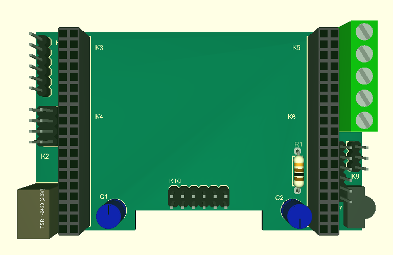

Ich bin auch schon dabei, ein Morpho-Shield-PCB für das 401er zu
entwerfen und habe gerade nachgeschaut ins User Manual: Glücklicherweise
ist das PinOut exakt identisch vom 411er!

sogar einen 2ten aufgebaut, alles im Beispiel Programm blink minimiert
am m1284p kann es nicht liegen.
nur warum funzt am m328p der Timer1 und warum tillt Timer1 am m1284p?
muss mir das noch mal mit den OCR1A Pins ansehen.
aber egal welcher Timer, ob Timer1 oder Timer2 WS2812B funktioniert an 2
m1284p nicht, egal welche Ports.
Auf dem Oszi sieht man immer 24 Bit auf 1 was auch bei Ausgabe ROT
volles Weiss ergibt ich hätte ja nur für rot 8 Bit 1 und 16 Bit 0
erwartet
eventuell doch ein Timingproblem, aber 0 und 1 sollte doch verschieden
ausfallen,
> ausfallen
Ich kenne zwar den ATMega auch ganz gut, aber mit den Bibliotheken und
wie sich die gegenseitig stören, da kann ich kaum helfen. Warum
"NEOPIXEL" und nicht "WS2812"
* Interrupts nicht ausgeschaltet?
* Mal alle andere Programmteile deaktiviert und nur WS2812 ausprobiert?
* Mal WS2812 per SPI in Erwägung gezogen?
Ich befürchte, ich bin hier keine große Hilfe.

Frank M. schrieb:
> Mit 8-Bit-PWM bekommst Du immer Farbverschiebungen im unteren
> Helligkeitsbereich
Im Moment arbeite ich an BAM mit variablen (optimierten)
pulse-stretch-Werten. PWM ist ähnlich, aber hier gelten andere Gesetze,
siehe Seite 8 hier:
http://www.artisticlicence.com/WebSiteMaster/App%20Notes/appnote011.pdf
Damit müsste es auch ohne Farbverschiebungen machbar sein. Aber falls
niemand Wert drauf legt, kann ich mir das Leben auch einfacher machen
und komme schneller voran.

so zurück zu meinem m1284p Problemchen mit FastLED
mal ein Bild,
gelb vom m328p die 30µs für 24 Bit ganz gut eingehalten 4µs/DIV x 7
weiss vom m1284p die 30µs für 24 Bit nicht mehr eingehalten 4µs/DIV x
8,x
warum ist der m1284p so lahm, liegts am 3 Programcounter REG ? wegen
128k flash?
Torsten C. schrieb:
> 8,x
Ich blicke durch "lib8tion.h" noch nicht durch. Ist das Timing per
asm("..."); umgesetzt? Wirkt sich eine Veränderung der
Compiler-Optimierung aus?
Alternative: Mal an "F_CPU" herumschrauben (und sei es nur, um die
Ursache einzukreisen). Einen "Dreisatz" kannst Du ja aus dem
"m1284p_timing.jpg" berechnen.
hatte ich versucht, ohne Erfolg
mit F_CPU 15000000 und F_CPU 17000000
aber nun einen 18,432 MHz Quarz eingelötet und es geht!
war zu erwarten ca. 10% schneller und so werden aus 33µs was schief geht
30µs was passt
Die Pulslänge ist genau wie beim m328p
nun bleibt es spannend, klappt die Komunikation noch mit dem PC?
Ich habe gestern abend noch einen Prototyp-Shield für das Nucleo-Board
auf Lochraster erstellt, siehe Foto.
Insgesamt beträgt die Höhe des Aufbaus 2cm, ist also wie gewünscht sehr
dünn. Die Breite ist 5cm, die Länge wird beim endgültigen Shield (als
PCB) ca. 9cm betragen.
Die Breite von 5cm kann nur erreicht werden, wenn der obere Teil des
Nucleo-Boards (ST-Link-Device) abgetrennt wird (im Foto ist der
ST-Link-Teil noch vorhanden). Man wird das ST-Link-Device aber wieder
über ein 6-poliges Kabel ("SWD") anschließen können, damit auch später
noch Updates eingespielt werden können. Damit passt dann die komplette
Schaltung bequem hinter den unbeleuchteten Rand der Frontplatte.
Angeschlossen werden können:
 - Externe 5V-Spannungsversorgung für Board/Shield und WS2812 Stripes
 - WS2812 Stripes
 - RTC/EEPROM I2C-Modul
 - TSOP31238 als IR-Empfänger
 - DCF77-Empfänger (optional)
 - ESP8266 als WLAN-Modul mit eigenem 3,3V Spannungsregler (optional)
Wer wäre an einer professionell hergestellten Platine als Shield
interessiert?
: Bearbeitet durch Moderator
> interessiert?
Ja, würde ich auch machen / haben wollen. Vielleicht geht das
stressfrei. ;-)
Das ist schon mal gut. Was haltet Ihr von "Low Profile Through-Board
Sockets"?
http://solutions.3m.com.sg/wps/portal/3M/en_SG/InterconnectSingapore/Home/Products/Catalog/?PC_Z7_U00M8B1A083U80A89JEQ3F0I63000000_nid=7NC2KDZ7KMitWK7G49LP38glV3Z9WQHCB8bl
http://solutions.3m.com.sg/wps/portal/3M/en_SG/InterconnectSingapore/Home/Products/Catalog/?PC_Z7_U00M8B1A083U80A89JEQ3F0I63000000_nid=PV9ZR58P38itWK7G49LP38glQVZMZPDNK2bl
Damit das was bringt, müssten in das Shield sicher ein paar
Ausfräsungen.
> Sockets"?
Das bringt nichts. Die Steckerleisten auf der Oberseite sind so lang,
dass der Abstand Board <-> Shield nicht geringer wird. Und die
Steckerleisten auf der Oberseite auf eine geringere einheitliche(!) Höhe
pitschen ist ein Abenteuer, auf das ich mich nicht einlassen möchte. Mit
2cm Höhe liegen wir schon verdammt gut. Außerdem lässt sich der
Zwischenraum noch für Hühnerfutter wie Widerstände und (liegende) Elkos
nutzen.
Ich habe diese hier verwendet, weil ich sie gerade herumliegen hatte:
  http://www.reichelt.de/Buchsenleisten/BL-2X10G8-2-54/3/index.html?ACTION=3&GROUPID=3221&ARTICLE=51833
Wenn man 2 davon hintereinander steckt, kommt man auf insgesamt 40 Pins.
Das Nucleo hat aber nur 38 pro Steckerleiste. So habe ich im Moment 2
Pins zuviel.
Beim endgültigen PCB würde ich dann 2x12 mit 2x07 (gibts auch bei
Reichelt) kombinieren. Dann kommt man auf genau 2x19 = 38 Pins.

Im Anhang findest Du das PCB, an dem ich mich zur Zeit versuche. Wundere
Dich nicht, dass einige Stiftleisten stehend zu sehen sind. Das liegt
daran, dass Target diese nicht in 3D-Sicht hat. Die Kondensatoren werde
ich auch noch durch liegende ersetzen.
Torsten C. schrieb:
> Dann ginge auch eine Winkel-Stiftleiste.
Ich habe mal eine stehende (K10) eingebaut, da ich kein 3D-Modell für
eine abgewinkelte habe. Du musst Dir K10 also einfach als gewinkelte
vorstellen ;-)
> vorstellen
Ja cool, auch der Ausschnitt gefällt mir. A, B und C müssen wir noch

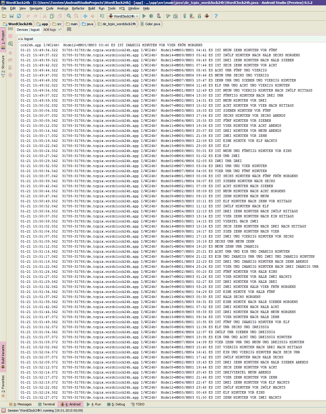

Nochmal was anderes: Die Android-Version blendet die Buchstaben schon
fein ein und aus, das geht prima mit der Property-Animation-API:
http://developer.android.com/guide/topics/graphics/prop-animation.html
tables.h und display.h kann Java so nicht lesen, auch sollen die Daten
bei Android ja nicht im ROM stehen. Ich generiere daher einen
JSON-String. Mein erster Versuch war ziemlich "aufgebläht". Ich mache
den String nun etwas schlanker (Array[…] statt Objekt{…}), falls man
später mal per ESP8266 die Tabellen dynamisch per HTTP laden möchte.

@Frank:
Ich habe meine Mouser-Bestellung mit dem STM32F411RE-Nucleo noch nicht
abgeschickt. Wie dringend ist meine finale Pin-Festlegung? Wenn das
Board da ist, brauche ich noch etwa ´ne Woche, um folgendes zu testen:
Ich habe gerade eine verwegene Idee: A, B, C und LE auch per Timer
bzw. DMA steuern. Das bedeutet: Ich belege drei Timer, würde dann aber
IRQs sparen. Aktuell habe ich alle 64 DMA-Bytes einen IRQ. Falls ich
alle o.g. Signale per DMA und Timer steuern würde, hätte ich nur alle
512 Bytes einen IRQ. Bei einem 10MHz-Clock hängt der µC bei 64 DMA-Bytes
ziemlich oft in der ISR. Wäre die Belegung von drei Timern für das
"low-Level" HUB-75-Interface Dich OK? Bis wann brauchst Du ein Ergebnis?
* 10MHz / 64 = 156 KHz IRQ
* 10MHz / 512 = 20 KHz IRQ
Eine ISR braucht etwa 4µs, es ginge also Beides. Aber bei z.B. 20MHz
Clock würden die LEDs noch marginal heller leuchten oder der
Kontrastumfang wäre deutlich größer, je nach Applizierung.

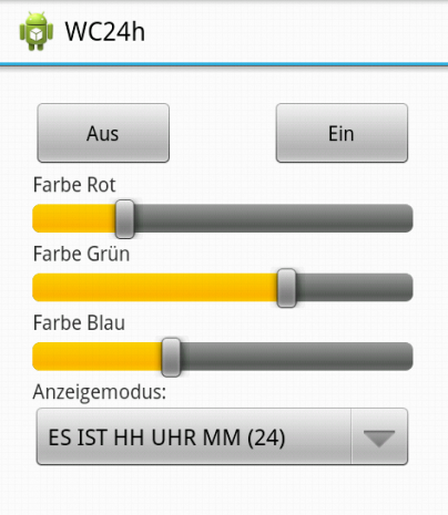

Wie gesagt, ich bastel gerade an JSON + Android ,
also 90€ HDTV-Monitor + 15€ Android-TV-Stick incl. Wifi.
JSON kann man natürlich per ESP8266 mit WiFi auch
in den Arduino einlesen. ;-)
Links im Bild ich schrieb:
> … bastel ich mal etwas an der Android-Version weiter.
Übehaupt nicht dringend. Solange Du Dich nicht festlegst, gibt's halt
kein PCB als Shield ;-)
> bzw. DMA steuern.
Du weisst, was ich brauche.
Die Tabelle hast Du ja selber aus main.c zitiert.
DMA ist XOR, d.h. Du hast alle DMA-Kanäle zur Verfügung. Timer brauche
ich 2 Stück: Einen für WS2812, der ist also auch XOR. Den anderen Timer
(ist Timer2) brauche ich universell als Zeitscheiben für IRMP, ESP8266,
DCF77, die Uhr selbst und zum Faden der LEDs. Der ist also nicht frei.
Die benutzen GPIO-Pins kennst Du ja auch. Eventuell lässt sicher der
eine oder andere noch umlegen, wenn Du irgendwelche Pins als
zusammengehörendes Stück benötigst.
> IRQs sparen.
Interessant: Erst warst Du vehement gegen DMA & Timer, jetzt willst Du
es genauso machen. Gratulation zur Einsicht ;-)
Also: Kannst Du gerne machen. Es gibt ja genügend Timer. Es wäre aber
dabei weise, wenn Du beim 411er kompatibel zm 401er bleiben würdest,
also die speziellen 411er Features nicht nutzen würdest.
so ich kann weitermachen,
für alle die es interessiert:
ich habe ja diese FB gekauft
http://www.dx.com/de/p/24-key-wireless-infrared-ir-remote-controller-for-rgb-led-light-bulb-1-cr2025-47019#.VLpgjiwucck
Sauerei hier mit Empfänger billiger
http://www.ebay.de/itm/24Key-IR-Remote-Controller-Fernbedienung-For-12V-RGB-3528-5050-LED-Leuchten-Neu-/311167993548?pt=DE_M%C3%B6bel_Wohnen_Lampen_Lichtzubeh%C3%B6r&hash=item48730ec6cc
aber egal, das Teil überbrückt sagenhafte 7m! (weiter weg keinen Bock
zum umbauen) respektabel bei der kleinen Batterie!, sollte also auch für
große Zimmer reichen.
in Verbindung mit TSOP 31236
http://www.reichelt.de/Fotodioden-etc-/TSOP-31236/3/index.html?ACTION=3&GROUPID=3045&ARTICLE=107208&OFFSET=16&;
ich nehme gerne 36kHz hat bis jetzt optimal alles erwischt von 30-40kHz
was so bei mir rumfliegt.
Die FB sieht auch interessant aus
http://www.ebay.de/itm/24-44-Key-IR-Remote-Controller-DC-12V-for-RGB-LED-3528-5050-SMD-Strip-Lights-/121195315034?pt=US_Lighting_Parts_and_Accessories&var=&hash=item1c37cdbf5a
44 Keys! und mit den RGB up/down Pfeilen könnte Herbert an seinem LED
Weissabgleich feilen :-)
mal 4 bestellt und hier billiger gefunden (na egal, kanns verschmerzen)
Den ESP 8266 wlan kann ich noch nicht in Betrieb nehmen, mein RECOM
R7833 0,5 arbeitet nicht ab 4,4V (wohl zu viele Entkopplungsdioden am
USB in Serie), der LE33CZ low drop 3,3V Regler arbeitet zwar aber bringt
die 0,4A für den wlan nicht......
muss ich mir noch was einfallen lassen.

Joachim B. schrieb:
> ich habe genug andere Baustellen
Meinst Du damit "C++ == Baustelle?"
Aus der Version für den "Android TV Stick", siehe
Beitrag "Re: China SUPER Bauteile-Schnäppchen Thread" unter 26€:
protected BitSet getOnOffFromTime(int hour, int minute) {
    BitSet result = this.minuteWords[this.currentMode][minute];
    if (this.hourOffsets[this.currentMode][minute]) hour += 1;
    result.or(this.hourWords[this.currentMode][hour]);
    return result;
Ohne BitSets sähe das anders aus.
Ich will hier niemanden bekehren! Das ist nur mal zum Nachdenken.

kann mal einer der C-Progger rüberschauen?
ich tue mich mit Vorzeichen (MSB) von vorzeichenbehafteten 10 Bit Zahlen
etwas schwer.
Function trimm_string(); verlängert die Zeichenkette auf n Zeichen für
LCD Ausgabe hier maximal 3 Zeichen erwartet, führendes Zeichen ist ein
SPACE = ' '
Function insert_char(); fügt an Stelle n ein Komma ein, hier an 2ter
Stelle
Die Uhr liefert binär 1/4°C, mir genügt als Anzeige 1/10
sollte links vom Komma ein ' ' SPACE sein wird das zur '0' ersetzt
Die Funktion kann auch in pur C am Compiler eingesetzt werden (Atmel AVR
Studio mit I2C Lib)
//#define AGING_OFFSET    16 // 10H SIGN DATA DATA DATA DATA DATA DATA DATA Aging Offset
#define MSB_TEMP    17 // 11H SIGN DATA DATA DATA DATA DATA DATA DATA MSB of Temp
#define LSB_TEMP    18 // 12H DATA DATA 0 0 0 0 0 0 LSB of Temp
> etwas schwer.
Und wie kann man Dir helfen?
  (__temp>511) ? strcpy(_rtc_temp_str, "-") : strcpy(_rtc_temp_str, " ");
  (__temp>511) ? __temp-=1024 : __temp+=0;
Die vorzeichenbehaftete 10 Bit Zahl geht ja von -512..511.
Da __temp ein "int16_t" ist, muss bei "__temp > 511" halt 1024 abgezogen
werden, um die Formate zu konvertieren.
Joachim B. schrieb:
> ich mache immer die Dinge zuerst die vermutlich leichter
> fertig werden
Ja, und die, die die family will! Die WC24h-Android-Version läuft seit
ein paar Tagen mit Log.i(…) im Demo-Mode (s. Bild). Wenn es eine neue
Version der .accdb für 18x16 gibt, gehe ich das Log mal nach Fehlern
durch.
Jetzt muss ich erstmal WLAN-Funkschalter bauen. :-(
