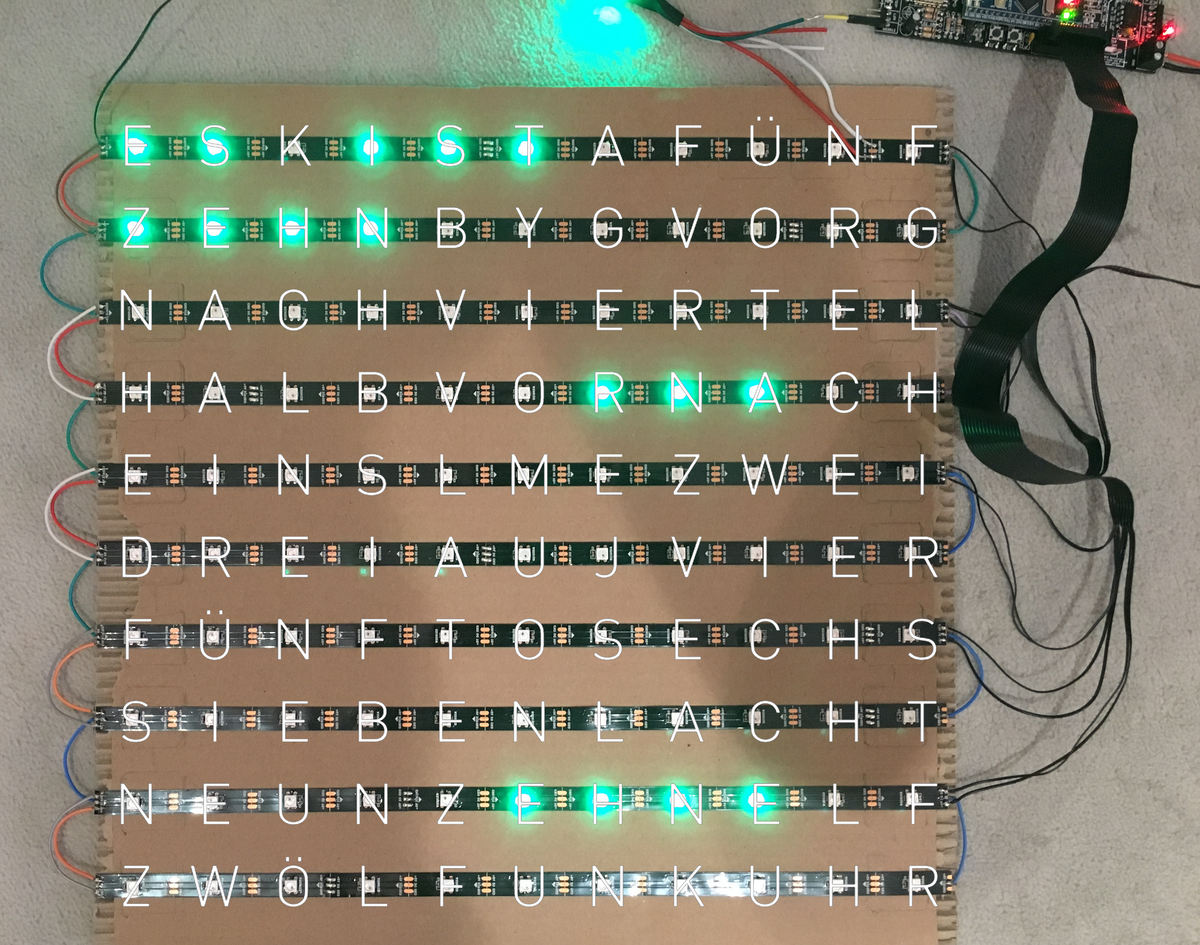

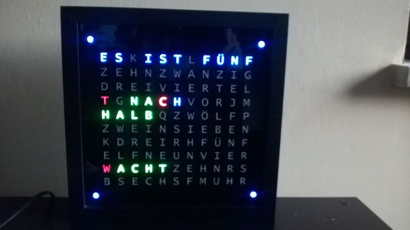

von X. O. (overflow)
https://youtu.be/pB5v6Q6dTuE
Bei mir schauts mit 2.5.0 so aus. Vielleicht könnt ihr die Verschiebung
ja irgendetwas zuordnen.
"Es ist halb neun" war die Uhrzeit.
Es ist ein STM32F103c8t6 mit Esp12f, in der Verschaltung ohne OTA. An
den WS2812b ist ein Pull-up von 1.5kohm installiert. Sowie der Rest ist
mehr oder weniger 1:1 das MiniDevBoard.
Woran es liegt würde mich natürlich schon interessieren. Mit der 2.4.0
läuft die Uhr aber stabil, von daher kann ich auch damit leben, wenn
wirklich nur ich betroffen bin.

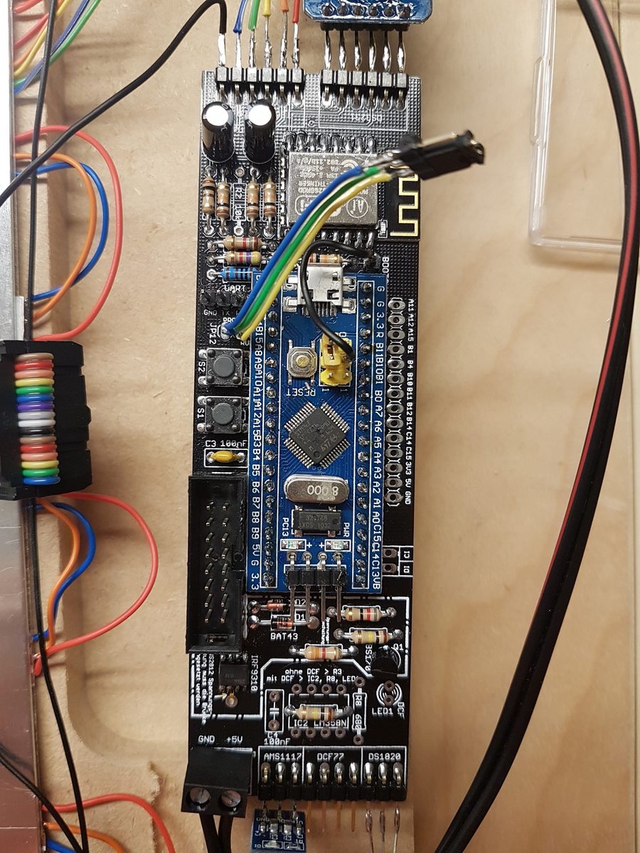

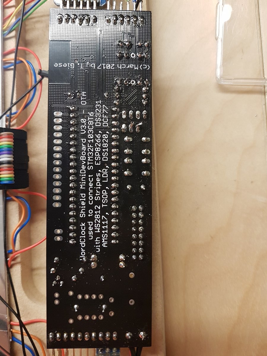

von Ph L. (filo)
ich habe die letzten Tage meine erste WordClock zusammengebaut und
musste nun leider feststellen, dass ein Kurzschluss zwischen Ground und
5V ist.
Ich vermute den Fehler entweder "im" Shield oder auf dem STM32.
Sichtbare Lötstellen sind alle schon als Fehlerquelle ausgeschlossen.
Ist es denn allgemein möglich, dass Leiterbahnen im Shield irgendwo
kurzgeschlossen sind?
Des Weiteren ist auch der 3.3V Pin auf dem STM32 in Kontakt mit Ground.
Aus diesem Grund denke ich, dass ich vielleicht den Microcontroller beim
Löten gegrillt habe.
Würde mich über eine professionelle Einschätzung freuen.:)
von Günter H. (gnter_h534)
Dafür wären (detailreiche) Bilder der Löt- und auch der Bestückungsseite
der Platine hilfreich.

von Frank D. (frank512)
nachdem meine Uhr lief, waren alle in der Familie begeistert.
Aber sie hat manchmal "Display" Fehler :-( (siehe Bild, sollte
normalerweise alles in blau sein)
Man konnte durch aus und wieder ein den Fehler beheben, aber nun nicht
mehr.
Leider habe ich keine Idee woran das liegen kann, bzw., wo ich mit der
Suche ansetzen soll.
Hat jemand eine Idee?
Mein Version von der Uhr:
WordClock12h mit
STM32F103C8T6 Mini-Development Board
ESP8266
DS3231
als 3,3V Netzteil habe ich AMS1117LDO 800MA
von Marco R. (majestick)
Hallo Frank D.,
Hallo Harald,
habt ihr beide den ca. 1,8K PullUp Widerstand der LEDs eingebaut?
Welches Board wird verwendet (Version)?
Aus eigener Erfahrung kann ich hier nur empfehlen, nochmals alle Masse
Verbindungen der LEDs zu prüfen. Hatte erst vor 2 Tagen eine Uhr da, bei
der an einer Minuten LED die GND Leitung vergessen wurde und der Fehler
sah wie auf dem Bild von Frank D. aus.
Witziger Weise trat der Fehler auch nur bei bestimmten Farben auf.
Möglich wäre aber auch eine defekte LED, hier z.B. das T, da in den
WS2812 das Signal in jeder LED aufbereitet und weitergeleitet wird, muss
hier nur eine nicht ganz sauber arbeiten schon können Fehlfarben und
Sprünge möglich sein. Und leider musste ich feststellen das die
aktuellen LEDs aus China nicht mehr so gut laufen, wie die die ich vor
ungefähr 1,5 Jahren bestellt habe. Sprich die LED ausfälle häufen sich.
Im Gegensatz zu meiner ersten Uhr die immer noch an der Wand hängt und
nie wieder angefasst werden musste.
Ich kann euch hier nur empfehlen mal nur Teile des LED Streifens zu
benutzen und den Display Test öfters laufen zu lassen.
Viel Erfolg
Marco
von Frank M. (ukw) (Moderator) Benutzerseite
Mittlerweile glaube ich auch, dass der Fehler nicht in der Software zu
finden ist. Ich habe mittlerweile von vielen Leuten per Mail die
Mitteilung bekommen, dass die aktuelle Version bei ihnen stabil läuft.
Auch bei mir ist das Springen der Buchstaben nicht im geringsten
reproduzierbar.
Außerdem haben 0xef und ich hier mehrere Testversionen bereitgestellt,
um
"verdächtige" Abschnitte in der Software abzuchecken. Sämtliche Tests
waren nicht erfolgreich. Es konnte keine Ursache in der Software
entdeckt werden. Zudem kann man annehmen, dass ein Software-Fehler bei
allen auftritt und nicht bei einzelnen. Beim Shield v3 hat auch noch
niemand einen derartigen Fehler (Springen der Buchstaben) gemeldet.
Daher nehme ich an, dass die Ursache eher im individuellen
Hardware-Aufbau liegt.
Deswegen mal eine Checkliste:
1. Alle GND-Verbindungen sauber vorhanden?
2. Ist ein 1,8K (oder 1,5K) Pullup an DIN der ersten WS2812-LED?
3. Ist ein 220 Ohm Serienwiderstand zwischen dem Data-Pin und DIN der
ersten WS2812-LED? Wenn ja, diesen bitte brücken.
4. Die Data-Leitung zu DIN sollte möglichst kurz gehalten (max. 30-40cm)
werden. Je kürzer, desto besser.
5. Die Data-Leitung sollte nicht in unmittelbarer Nachbarschaft zu
anderen Datenleitungen wie LDR, TSOP und DS18xxx geführt werden. Die
Data-Leitung sollte auch zusammen mit GND mittels zweipoligem Kabel an
die erste LED geführt werden. Ich persönlich verwende dafür ein
2-poliges oder 3-poliges Flachbandkabel, indem ich einfach 2 Leitungen
vom vorhandenen 16-pol. Flachbandkabel abtrenne. Beim 2-poligem Kabel
verwende ich GND und Data, beim 3-poligem +5V, Data und GND dafür.
6. Das Netzteil zur Versorgung der Stripes sollte mindestens einen Strom
von 4A leisten können. Die Versorgungsspannung der Stripes sollte
mindestens in jeder zweiten Zeile neu eingespeist werden. Die
Versorgungsspannung sollte auch sehr nahe an 5V (4,9V-5,1V) sein.
Größere Abweichungen führen zu Fehlern. Am besten misst man die Spannung
während des Display-Tests einmal am Anfang der LED-Kette und einmal am
Ende. Bei zu großen Differenzen klappt das nicht mit der
Zwischeneinspeisung der Spannung in jeder zweiten Zeile. Unbedingt
überprüfen!
7. Wurden WS2812-LED-Stripes verwendet, auf denen auch
Entkoppelkondensatoren für jede(!) LED verlötet sind? Es gibt durchaus
China-Anbieter, welche weniger oder gar keine Entkoppelkondensatoren für
ihre Stripes verwenden.
von Harald L. (howy075)
Hallo Marco,
Also der Wiederstand ist verbaut, Board ist Version 3, also die neueste.
Verbindungen sind alle in ordnung, auch beim Displaytest leucchten alle
Led's richtig.
Ich habe eine zweite uhr (zumindest die Elektronik) aufgebaut und dort
ist der selbe "hüpfer" bei den minutenwechsel.
Software ist die aktuelle.
Hab von diesem auch ein Video gemacht.
Grüße
Howy

Leider völlig andere Effekte.
siehe Video
Ich kriege nur nicht in den Schädel, warum das dann nicht bei allen
auftritt.
Liegt es vielleicht an etwas unterschiedlichen STM32F103 Boards?
#Marco
Du hattest recht, beim Board hatte ich noch Fehler, diese habe ich jetzt
behoben (siehe Foto).
Leider hat sich das Verhalten nicht geändert, habe mal eine
Serienaufnahme gemacht und angehängt.
Inzwischen habe ich ein wenig herumprobiert, habe versucht das Ambilight
zu verändern...
Hat es schlimmer gemacht, danach war nicht nur beim umschalten Chaos,
sondern besagtes Chaos blieb bestehen...
grüße
Harald

Moin Frank,
so erstmal scheint die Anzeige in Ordnung.
Ich kann das Verhalten des LDR jedoch nicht testetn, da dieser
anscheinend tot gelegt ist in dieser Version. Es kommen keine Werte im
UI an. Auch reagiert die Uhr nicht auf Helligkeits Änderungen.
PS Nach einem nochmaligen Reset geht nun der LDR und...
Trommelwirbel
es scheint das Problem gekillt zu haben.
Applaus!!!!!!!
Mirco D. schrieb:
> Trommelwirbel
> Applaus!!!!!!!
> Danke Frank.
Selbes Bild bei mir. :)
Die letzten Änderungen scheinen es echt gebracht zu haben und das
Problem mit den verschobenen Bildern zu beheben.
Ich hatten den obigen WC24h Testcode mal auf die WC12h geflasht und das
Dimmen funktioniert damit jetzt wie es soll.
Ohne Springen der Wörter bei Helligkeitsänderungen.

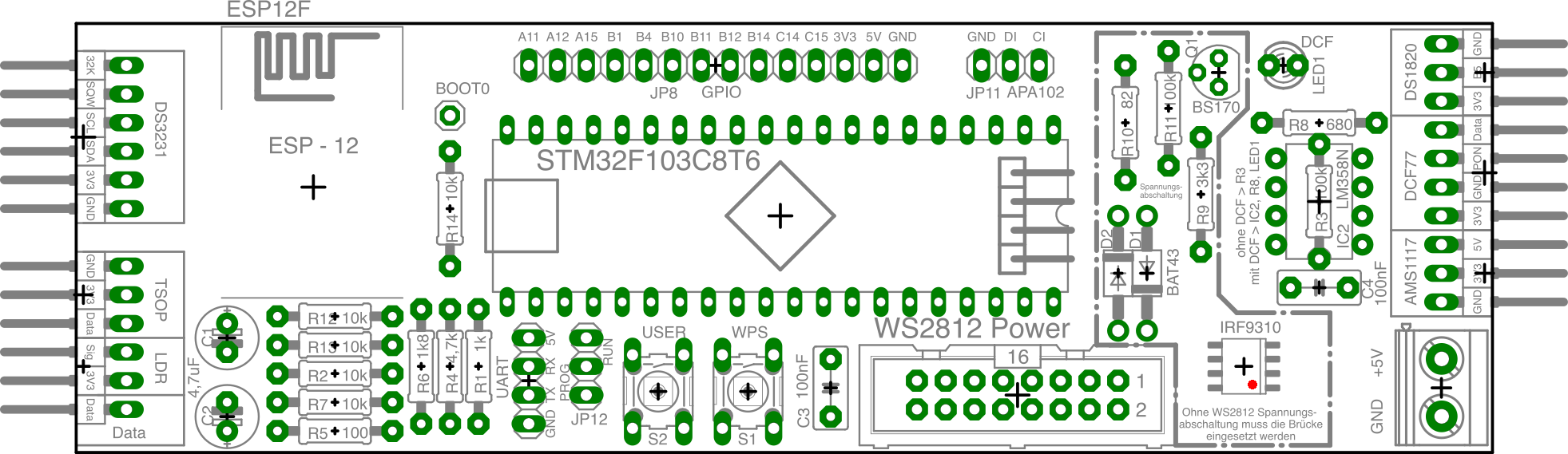

Die Angaben in den Schaltplänen sind richtig: Wird kein LDR verwendet,
muss R2 bestückt werden. Das ist im Artikel auch im Kap. 2.6 (Hardware
- LDR) so beschrieben.
Die Bilder mit den bestückten Shields sind vielleicht "unglücklich" und
damit verwirrend: Darauf ist eine mögliche Variante abgebildet, wenn
kein LDR verwendet werden soll - der LDR-Eingang des Mikrocontrollers
wird über R2 auf
+ 3,3 V gelegt.
Zumindest können wir dies nun als Ursache ausschließen.
Super, so bekommt man noch mal einen besseren überblick.
Wenn ich das richtig sehe, geht du Links mit +5V an den Strip und Rechts
mit Masse dran, richtig? Hatte ich auch mal bei einer Uhr versucht, gab
aber auch nur Probleme und habe beides auf beiden Seiten angeschlossen
und damit das Problem gelöst.
Auf jeden Fall würde ich für eine direkte Masse Verbindung der Minuten
LEDs sorgen, bzw. s.u.
> zu verändern...
Was hast du genau verändert?
Wird der Ambilight Strip zwischendrin auch noch mal mit Strom versorgt?
oder nur am Anfang und am Ende?
Ok, wenn ich das richtig sehe, läuft die Masseverbindung der Uhr und dem
Board vor dem Board zusammen, korrekt? Zieh hier bitte mal vom STM
(Board) eine GND Verbindung zum Strip, am besten mit der LED Leitung.
Dann wäre es super zu wissen, wie verhält sich die Uhr wenn du einfach
mal z.B. die Minuten LEDs ausbaust und die LED Leitung direkt an das "E"
anschließt, bzw. auch erst z.B. in der 2. Zeile anfängst?
Viel Erfolg,
Marco

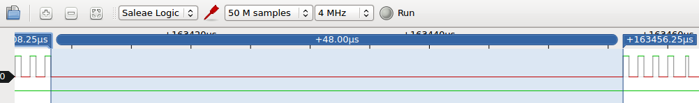

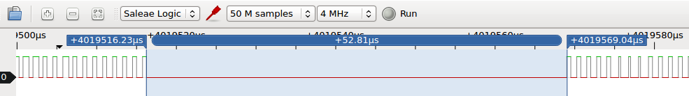

So, hab mal das Timing vermessen:
mit originaler v2.6.2 ist die kleinste RESET-time die ich finden konnte
48us, mit meinem obig vorgeschlagenem Patch 52.8us.
Ich kann mir zwar nicht vorstellen, dass es ws2812 gibt, denen 48us
nicht reichen, vermute aber dennoch, dass das hüpfen damit zu tun hat.
0xef

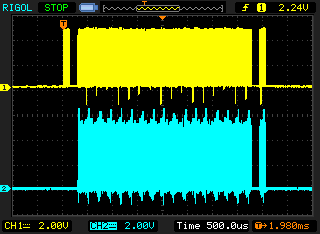

     current_leds            = n_leds;
von 0xef (Gast)
Nachtrag:
mit originaler v2.6.3 ist das kleinste Reset ca. 220us. Also definitiv
groß genug. Und da double-buffering eine richtig gute Idee ist, sollten
war alles so lassen. (man könnte verwegenerweise sogar versuchen, die
eigentlich richtige pause in ws2812.c ganz wegzulassen, da das
rumkopieren vom double-buffering eh länger braucht. Aber so, wie es
jetzt ist ist, ist es erstmal gut.)
0xef
Danke für die Messungen! :-)
Nein, die Ursache hatte ich schon erklärt: In 2.6.2 wurde in rgb_buf
geschrieben, während die ISR diese noch abgearbeitet hat:
Beitrag "Re: WordClock mit WS2812"
Mit der Länge der Pause warst Du einfach auf dem falschen Dampfer,
deshalb hat das Double-Buffering das Problem vollständig gelöst. Und der
memcpy ist leider nötig, weil sonst der "andere Teil" des rgb_buf nicht
den aktuellen IST-Zustand widerspiegelt.
> PPS.: @Frank: Wäre es eine Idee, das Doublebuffering in display.c zu
> verschieben? sonst musst du das im Prinzip auch noch bei den APA102
> duplizieren....
Nein, in apa102.c wird kein kleiner DMA-Buffer benutzt, sondern
weiterhin ein großer für alle LEDs, sodass kein Update während der
DMA-Übertragung mehr passiert. Ich habe mir die RAM-Optimierung für
apa102 verkniffen, weil dort die SPI-Daten wesentlich kleiner sind. Hier
wäre eine die RAM-Ersparnis gar nicht so groß gewesen.
Weia, ich hätte nicht gedacht, dass der memcpy() so lang braucht. Nicht
so schön. Ich muss mal überlegen, ob man das optimieren kann...
Mirco D. schrieb:
> Wo ist genau auf dem alten Schield R1 und R2 für den LDR?
Die Bauteilbezeichnungen habe ich in das Bild eingetragen.

von Ph L. (filo)
Danke für die Antwort. Anbei die Bilder.
von Mirco D. (bpoh_voodoo)
Ph L. schrieb:
> Anbei die Bilder.
Hallo "Ph",
viele der Lötstellen sehen nicht wirklich gut aus: Grün ist wohl ok,
gelb eher nicht und rot wahrscheinlich nicht. Die Markierungen haben
keinen Anspruch auf Vollständigkeit. Auch scheinen noch einige
Lötzinnreste auf der Platine zu sein.
Viele der Lötstellen sind von Leiterbahnen mit Massepotential umgeben
und bei der Größe deiner (sorry) "Lötklekse" kann trotz Lötstopplack ein
Kurzschluss verursacht werden.
Vorschlag: Spreche jemanden an, der einige Erfahrung im Löten hat.
Vielleicht kann der das Shield noch "retten" und du kannst direkt sehen,
was beim Löten wichtig ist.
Zum AMS1117: Du hast den Baustein im SOT-223-Gehäuse direkt auf das
Shield gelötet. Zwar richtig angeschlossen - es fehlen aber die
Kondensatoren an Ein- und Ausgang und vor allem: Die "Unterseite" des
ICs liegt auf 3,3 V, ob da der Lötstopplack gehalten hat, ist fraglich.
Gemeint sind da solche "Module" wie z. B.
http://www.ebay.de/itm/252237092737?clk_rvr_id=1196973484702&rmvSB=true
Die Links im Artikel sind leider nicht ganz eindeutig.
Hier
kannst Du in dem Bild unten links ein solches Modul im eingebauten
Zustand sehen.
Viel Erfolg
Günter

von Ph L. (filo)
Wow, danke Günter für die ausführliche Hilfe.
Wäre vielleicht ganz clever gewesen die ersten Lötversuche nicht gleich
auf dem Shield zu starten. :/
Im Prinzip hat alles funktioniert, hatte auch schon den STM32 und das
WLan Modul geflasht, nur die Stromversorgung der LEDs macht Probleme.
Zu den Kondensatoren des AMS1117, ich dachte das sind der 100nF und
4,7µF auf dem Shield? Brauche ich da noch zusätzliche Kondensatoren?
Falls jemand noch ein Shield übrig hat, welches er mir verkaufen kann
würde ich mich über eine PN freuen.

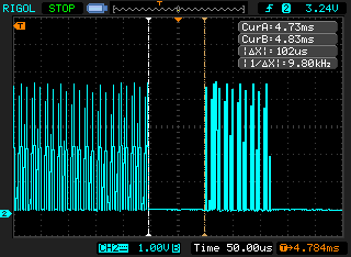

von 0xef (Gast)
0xef schrieb:
> PS.: Nebenbei sind mir noch ein paar merkwürdige mini-updates (nur
> 24bit) aufgefallen, bei denen kurz nacheinander (110us) vällig andere
> Daten übertragen werden.
Korrektur: mit 24MHz nachgemessen passt alles. Da wird wohl nur die
Statusled auf schwarz gesetzt.
(Merke: wer nur mit MHz sampled kann pulsbreiten nur auf +/-250ns genau
messen - ggfs. zu wenig um bei ws2812 protokoll ne 0 von ner 1 zu
unterscheiden....)

Der Bootloader des STM32 antwortet nicht. Dafür kann es mehrere
Möglichkeiten geben, daher meine Frage: Ist das Shield v3 oder ein
umgebautes älteres? Wenn letzteres, solltest Du nochmal die zusätzlich
nötigen Verbindungen vom ESP zum STM32 prüfen, also:
1. GPIO4 zu BOOT0 des STM32
2. GPIO13 an PA9
3. GPIO15 an P10
4. GPIO14 an RESET
Handelt es sich um das Mini-Dev-Board oder ein Nucleo? Bitte mehr
Angaben.
von Dario C. (dario) Benutzerseite
Komisch, ich habe zweimal die identischen Bauteile verwendet.
- STM32F103C8T6 Mini Development Board
- Shield v3
- ESP-12F
Das was nicht geht habe ich gerade von der Wand genommen und
nachgemessen:
> 2. GPIO13 an PA9
> 3. GPIO15 an P10
> 4. GPIO14 an RESET
2-4: OK
Aber nicht GPIO4, sondern GPIO5 ist mit BOOT0 verbunden.
Vorausgesetzt das Pinout des ESP-12F ist so wie im Schaltplan
WC_MiniDev_Shield_v3_Schaltplan.png:
<pre>
Reset       TX
ADC         RX
CH_PD    GPIO5
GPIO16   GPIO4
GPIO14   GPIO0
GPIO12   GPIO2
GPIO13  GPIO15
VCC        GND
</pre>
Und es ist kein Kurzschluss zwischen GPIO5 und GPIO4.
So, habe die andere Uhr auch von der Wand genommen und siehe da,
auch die ist nicht so verdrahtet, wie es im Schaltplan steht:
Es ist der dritte Pin (GPIO5) mit Boot0 verbunden und nicht der vierte
(GPIO4).
Da diese aber funktioniert, habe ich bei der anderen nochmal an alle
vier Verbindungen nachgelötet und jetzt geht sie auch.
Bleibt die Frage, ob nun der Schaltplan falsch ist, oder zumindest die
Position der Pins nicht mit den Positionen auf dem Board übereinstimmen?
Kann das jemand bestätigen?
Dario.
Dario C. schrieb:
> So, habe die andere Uhr auch von der Wand genommen und siehe da, auch
> (GPIO4).
Ja, es hat sich herausgestellt, dass in der Eagle-Lib für den ESP-12F,
die Torsten für das Shield verwendete, ein Bug ist. Den zunächst
auffälligen Fehler, der hier auch in diesem Thread auffiel, war, dass
GPIO4 und GPIO5 von der Pin-Position im Schaltplan her vertauscht war.
Torsten nahm an, dass es sich lediglich um die Bezeichnungen der Pins
handelte und hat kurzerhand die Beschriftung beider Pins ausgetauscht.
Aber das war nicht der Fehler: Im Schaltplan vertauscht Eagle die beiden
Pins, aber nicht im Schaltungs-Layout. Daher hat Torstens Änderung
nichts bewirkt, lediglich, dass die Verbindung augenscheinlich von GPIO4
ausgeht, aber auf der Platine dann doch von GPIO5. Das ist aber erst
aufgefallen, als die Platinen schon bei Torsten waren bzw. ich dann eine
der Platinen als erster in den Händen hatte und direkt die Uhr aufbaute
und getest habe. Ich habe dann kurzerhand die ESP-Software angepasst:
diese schaltet nun beide Pins, also GPIO4 und GPIO5 synchron. Nur so
blieb die Kompatibilität zu den bisher umgebauten Shields mit separatem
ESP-12F gewährleistet.
Kurzum: Das ist normal. Auf den v3-Shields wird GPIO5 verwendet, obwohl
im Schaltplan GPIO4 steht. Geschaltet werden beide Pins, so dass es mit
GPIO4 als auch mit GPIO5 funktioniert. Ist zwar schade, dass dadurch ein
freier Pin am ESP wegfällt, ist aber auch nicht wirklich tragisch.
Na prima. Manchmal hilft Nachlöten tatsächlich ;-)
Frank M. schrieb:
> Prima, freut mich. Die neue Version 2.6.3 ist jetzt auch online.
> Einziger Punkt:
>  - Bugfix: Flackern bzw. versetztes Ausgabe der Display-LEDs durch
>    Double-Buffering behoben.
Hi Frank, meine obige Aussage hatte sich ja auf deine Wc24h 2.6.3pre
Version bezogen die ich probehalber mal auf der WC12h getestet hatte.
Wollte eben die 2.6.3 auf die WC12h aufspielen:
--> mit wc12h-stm32f103-ws2812-grb.hex springt die Anzeige nach wie vor
--> mit wc24h-stm32f103-ws2812-grb.hex springen die Leds nicht (zum
Testen aufgespielt)
Ich habe jetzt mal die WC24h Variante der 2.6.2 auf die WC12h
aufgespielt und auch dort springt nichts.
Blöde Frage, aber mit 2.4 läuft noch alles ohne Probleme. Bei den neuen
Variante tritt auf meiner WC12h das springen auf. Und nur mit der WC12h
Variante. WC24h dimmt wie sie soll. Passt da vielleicht was nicht?
Nein, ich meinte schon 2.6.2.
Das wird ja immer rätselhafter. Komischerweise kann ich nichts von
alledem reproduzieren. Ich habe jetzt mal die Pause von 48µs auf über
die geforderten 50µs verlängert. Obwohl ich kaum glaube, dass dieses was
bringt, weil 0xef ja herausgefunden hat, dass die Pausen sowieso minimal
220µs sind, habe ich die Datei hier mal angehängt.
Wie äußert sich das Springen? Versatz um 1 oder 2 LEDs oder flackern
alle LEDs?
: Bearbeitet durch Moderator

von 0xef (Gast)
0xef schrieb:
> das war für die wc24h. Die wc12h messe ich morgen mal nach, komme heut
> nimmer dazu.
Bei der wc12h finde ich ca. 183us als kürzeste Pause.
Der Datentransfer bei einem full-update (längste sequenz, die ich
gefunden habe) dauert ca. 5.3ms.
Bei der von Frank bereitgestellten version (unter linux compiliert)
finde ich 167us als Pause (Frank hat eine neuere toolchain, evtl. ist da
das memcpy schneller?). Die Windows version hat 178us.
Zum Vergleich habe ich immer die gleiche Pause genommen....
(zwischen Full-update und minuten-led update nach der langen
Einschaltpause von knapp 4s.)
Vom draufkucken her gebe beide Versionen 'identisch aussehende'
led-daten aus und sollten sich identisch verhalten.
0xef
PS.: Ich bin überrascht, dass die Toolchain so einen starken Einfluss
hat. Muss ich meine wohl updaten..
Danke fürs Nachmessen. Dann können wir eine zu kurze Pause auf jeden
Fall ausschließen.
Möglich. Woran es sonst liegen könnte, weiß ich nicht.
> alle LEDs?
https://www.youtube.com/watch?v=xPTQp6aVeEw
Hier ein Video mit der obigen Version. Es schaut so aus, als ob sich die
ganzen Wörter verschieben. "Es ist" hatte ich eingeschaltet. Was
auffällt ist, dass sich der Minutenpunkt nicht verschiebt.
Was man auf dem Video nicht sieht, wenn die Verschiebung auftritt(und
nur dann) wird in der Ambilightanzeige auf der Rückseite nochmals die
Uhrzeit von vorne dargestellt. Die Minutenpunkte werden dabei zweimal
hintereinander dargestellt, beginnend bei Led119 und Led123, also
jeweils 4 Leds. Ab Led127 gehts dann mit "Es" weiter, bei Led130 "ist"
usw. usw.
Wenn nicht gedimmt wird funktioniert auch die Ambilight Anzeige mit der
umlaufenden Sekundendarstellung ganz normal.

Da Du eine extra Platine für die komplette Elektronik und keine
Streifenplatinen benutzt, ist der Gedanke, dass die Hardware
"problematisch" ist, nicht ganz von der Hand zu weisen.

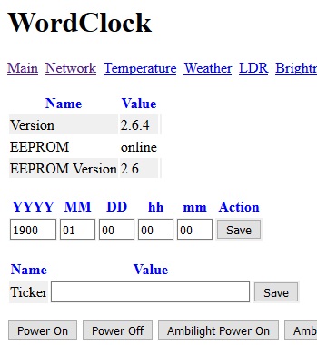

Bitte mach mal von jedem TAB im Webinterface eine Hardcopy, damit ich
exakt Deine Konfiguration nachstellen kann.

Habe ich angehängt und kannst du gerne testen. Wenn ich den
Logicanalyzer da habe finde ich vielleicht auch mehr raus.
Auf der "All-in-one"-Platine gibt es laut BOM einen
AMS1117-3.3V-Spannungsregler (V176) für die gesamte "3.3 V-Schiene". Bei
Verwendung des STM32-Mini-Dev-Boards gibt es einen 3.3 V-Regler auf dem
Board und einen zusätzlichen für das EPS8266-Modul (und die
Peripherie).
Könnte das eine Rolle spielen?

Soweit richtig erkannt, habe jetzt parallel noch ein Labornetzteil mit
3.3V direkt am ESP12F angehängt und es bringt keine Veränderung. Zudem
wird der ASM1117 nichtmal lauwarm.
Den AMS würde ich ausschließen.

Nachdem ich jetzt spasseshalber die v2.4.2 (svn:r77) mal gebaut und
vermessen habe, verstehe ich, warum diese keine Probleme macht.
bei der wc12h (v2.4.2, f103,ws2812-grb) ist die kleinste Pause 111us,
bei der wc24h 3.59ms (ja, ms!). Das Muster der 'Datenpakete' (nach dem
initialem blank, der ca. 3s danach und vor der 'Einschaltanimation') ist
auch anders als in späteren Versionen und unterscheidet sich signifikant
zwischen wc12h und wc24h.
@X.O. Wenn du die v2.4.2 der wc12h aufspielst: geht dann alles, oder
existiert das Problem auch und nur nicht bei der wc24h?
Das alles erklärt aber noch immer nicht, wieso deinenn LED's die
inzwischen recht großzügigen Reset-pulse nicht reichen. Allerdings ist
zwischen einigen 100us (111..232us jetzt) und vorher 3590us doch ein
deutlicher Unterschied.

von Rainer G. (ergerd)
Ich habe meine erste WordClock12h gebaut, komme nicht weiter und hoffe
auf einen Tipp.
Meine Ausstattung:
WS2812 RGB LED Stripe im Spezial-Raster für WordClock12h
STM32 MiniDevelopmentBoard Shield V3.0
STM32F103C8T6
Was geht:
WLAN-Verbindung zur Clock.
Upload der STM32 Firmware per OTA.
Was nicht geht:
Die LEDs der Clock leuchten an einigen Buchstaben schwach, kaum zu
sehen, bilden aber keine Wörter, ändert sich auch nicht bei Test
Display.
Die Einstellung auf der WebSite der Clock werden grundsätzlich nicht
gespeichert.
In manchen Feldern stehen komische Zeichen (siehe Anhang).
In den Comboboxen steht i.d.R. nichts (siehe Anhang).
Was könnte das Problem sein?
Danke und Grüße
Rainer
von Thomas H. (supergrobi)
das könnte das gleiche Problem sein, das ich auch hatte.
Das Update/die Initialisierung des EEPROMs wurde abgebrochen oder ist
fehlgeschlagen. Deshalb sind dort Werte hinterlegt, mit denen die Uhr
nichts anfangen kann...
ob deswegen jedoch einige Buchstaben schwach oder gar nicht leuchten
kann ich nicht sagen. Bei mir hat sich beim Senden der Werte an das ESP
Modul der STM aufgehängt. Auf das WEB interface konnte ich noch
zugreifen, da das ja autark im ESP läuft. Die Werte im WEB Interface
waren natürlich auch Käse.
Teilweise ist der STM auch in einer laufenden Animation "gestorben", so
daß einige LEDs nur noch mit geringer Helligkeit leuchteten...
Falls möglich, versuch mal ein anderes (neues) EEPROM Modul zu
verwenden.

von Andreas I. (andy5macht)
Ich möchte mich auch mal zu Wort melden!
Zuerst einmal vielen Dank an Torsten Giese für das super verpackte
Packet mit "Party-Pizzen" :D
Die erste Uhr ist auch schon aufgebaut. (12h mit V3 und WS2812)
Flashen und aufbauen funktionierte auch soweit. (STM: v3.6.3 / ESP:
v3.6.4)
Ich habe nur einen Fehler in der Anzeige:
Die ersten 4 LED´s (Minuten) werden immer 1:1 an die nächsten 4 weiter
gegeben (1=5...2=6 usw) erst danach (ab der 9. LED) kommt "ES IST
usw..."
wisst ihr wie ich meine?
könnte es sein, dass die Anzeige ebenso wie bei mir um 4 Zeichen/LED´s
versetzt ist? Hört sich für mich so an.
Led 1=5, 2=6 usw.?
Andreas I. schrieb:
> Ich habe keinen anderen Pullup ausprobiert, weil sich beim Messen mit
> dem Oszi ganz klar herausgestellt hat, dass das Datenpacket, welches die
> Minuten aktualisiert die Anzeige um genau 4 LED´s verschiebt.
Das hört sich für mich folgendermaßen an:
1. Es werden Daten für die 4 Minuten-LEDs rausgeschickt.
2. Die Pause nach den 4 LEDs ist zu kurz, so dass....
3. die nachfolgenden Daten hinten "angeklebt" werden.
Kannst Du das Oszi-Bild hier mal anhängen und den Pausen-Abstand nach
den ersten 4 Minuten-LEDs ausmessen?
> Für mich ein Software-Bug.
Leider für mich bis jetzt nicht reproduzierbar :-(
Das ist alles dasselbe Problem welches X.O., Du und Rainer haben.
> Hoffentlich helfen euch diese Hinweise!
Das hoffe ich auch. Langsam wirds gespenstisch...

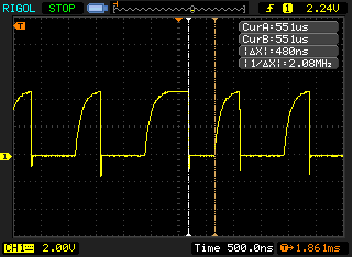

Anbei die versprochenen Oszi-Bilder.
A: Datenpacket einer Animation
B: Datenpacket(e) bei dem Minutenupdate => was ist das denn?
C: Pause nach dem großen Paket aus Bild B (166us)
D: Pause vor dem großen Paket aus Bild B (166us)
E: Einzelner Puls eines Pakets
alles mit 1,8k Pullup und den restlichen bereits genannten Settings.
Edit: mit 4,7k als Pullup ist es genau das gleiche Spiel. (nur die

Ich habe eben ein Stück WS2812b (60LED/m) Parallel an den Strang
gehängt.
Diese springt nicht! Der im Sondermaß von Torsten springt!
Edit3: gleich mal eine weitere Rolle von Torstens LED´s ranhängen...
Fazit: bei beiden Streifen von Torsten gibt es den Versatz um 4 LED´s
Bei meinem Streifen, der bereits Jahre hier rumliegt gibt es kein
Versatz.
Hier noch ein paar Oszi-Bilder mit Version 2.4.1
F: Pause vor dem großen Paket aus Bild G/H (102us)
G: Pause nach dem großen Paket (1,12ms) das ist fast Faktor 10! zur
2.6.x
H: Datenpaket beim Minutenupdate

@Andreas: Kannst Du mal messen, wie genau die gewählten 470ns und 800ns
Nachdem die Feiertage sich dem Ende neigen bin ich wieder in der Nähe
meiner Hardware.
Also eben nochmal das Oszi bewegt euch die gewünschten Infos zu
entlocken.
Die Bilder bzw. Dateinamen sprechen wohl für sich.
Eine zusätzliche Info:
- Die zeiten der einzelnen Bits unterscheiden sich überhautp nicht
zwischen Version 2.4.1 und 2.6.3
Die Zeiten sind:
- Gesamt High-Bit: 1,28us
- Gesamt Low-Bit: 1,28us
- High-Bit hightime: 800ns
- High-Bit lowtime: 480ns
- Low-Bit hightime: 480ns
- Low-Bit lowtime: 800ns
Interessant sind demnach eher die Bilder A und H:
Darauf sieht man, dass am Anfang des großen Datenpakets auf Bild A die
ersten Daten fehlen => werden richtig von den ersten 4 LED´s
"geschluckt".
Auf bild H ist das nicht der Fall.
Daraus kann man schließen, dass die LED´s die kleinen Minutenpakete und
das große Displaypaket "zusammenlegen" und nicht als "neues" Paket
verstehen.

>> "geschluckt".
> So richtig eindeutig ist das für mich auf Bild H aber nicht zu
> erkennen...
> Wie dem auch sei: Hier eine Testversion mit einer Pause von mind. 250
> µs, also dem Fünffachen der laut Datenblatt geforderten Pause von 50µs.
> Ich bin gespannt.
Ich habe die Bilder mal noch bearbeitet, daran sieht man den Unterschied
besser.
Ich werde direkt nach Feierabend prüfen ob die verlängerte Pause
ausreicht.
> erkennen...
> Ich bin gespannt.
Trommelwirbel...es funktioniert schonmal viel besser. Ab und an sehe ich
noch ein Hüpfen, aber nicht zu 100% beim Minutenupdate wie bei der 2.6.3
Evtl. sollte noch etwas mehr zeit bzw. auch ein kleiner Puffer mit drin
sein?
Edit: ich habe jetzt geschätzt zu 75% keine Verschiebung mehr. Die
restlichen 25% teilen sich in Verschiebungen um 1-4 LEDs
> erkennen...
> Ich bin gespannt.
Hallo Frank,
Perfekt :)
Also bei mir funktionierts damit. Komplett ohne Aussetzer, irgendwelche
Verschiebungen oder sonstwas. Genau so wie es soll.
Vielen Dank
Dann ist das aber eindeutig ein Bug in den LEDs. Am Wochenende kann ich
dann selbst mit Torstens LEDs testen und dann die optimale Pausenlänge
empirisch bestimmen. Vielleicht mache ich das auch in der Weboberfläche
konfigurierbar.

von Ph L. (filo)
ich habe heute meine erste Wordclock soweit fertiggestellt, dass
eigentlich alles funktionieren müsste (ist lediglich noch nicht im
Gehäuse verbaut).
Leider musste ich feststellen, dass zwar LEDs angehen, einige Worte
jedoch um ein paar Zeichen verschoben sind. (siehe Anhang)
Außerdem ist auch die Zeit "eingefroren" und bleibt dauerhaft gleich.
Wenn ich die Uhr vom Strom nehme und neu anstecke, zeigt sie wieder eine
andere Zeit (auch hier wieder verschobene Worte) und auch dann bleibt
die neue Zeit weiterhin dauerhaft angezeigt.
Wäre klasse wenn mir jemand helfen könnte.

von Peter G. (ingrimsch)
Lässt sich leicht erklären: Du benutzt ein anderes Buchstabenlayout und
keine der Frontplatten von diesem Projekt hier... ich meine ZWÖLFUNKUHR
in der letzten Zeile ist das Layout der "echten" QLOCKTWO.
Vergleiche mal deine leuchtenden Buchstaben mit diesem Bild hier, dann
dürfte es passen:
https://www.mikrocontroller.net/wikifiles/4/42/Wordclock-frontplatte-v2.png
Gruß,
Peter

von Christian S. (duffbeer2000)
Günter H. schrieb:
>> Der BS170 der Spannungsabschaltung wird richtig heiß, da kann man kaum
>> mit dem Finger ran.
> Das könnte eine "Lötbrücke" zwischen Pin 3 und Pin 4 des IRF9310 sein.
> Bittespeziell dort kontrollieren. Es ist fraglich, ob der BS170
> "überlebt" hat.
Ich habe jetzt mal den IRF9310 und BS170 entfernt und jeweils einen
neuen eingelötet, Lötbrücken kann ich keine entdecken. Allerdings wird
der BS170 sofort wieder heiß.
Anbei mal Bilder vom Ursprungszustand. Noch ne Idee?
Ja. Den IRF9310 um 180° drehen. Im Bild ist er falsch herum eingelötet.
Beim aktuellen Aufbau sind Pin 3 und Pin 4 auf der Platine durch den
IRF9310 kurzgeschlossen, deshalb wird der BS170 heiß.
Den Bestückungsplan aus dem Artikel kennzeichnet die doppelte Linie die
Seite mit Pin 1. Ich habe diesen Plan um einen roten Punkt ergänzt -
vielleicht wird damit die Ausrichtung des IRF9310 deutlicher.
Viel Erfolg
Günter

Also so langsam aber sicher macht mich die Uhr fertig ;) Ich habe den
IRF gedreht und den BS nochmal gegen einen neuen getauscht. Danach war
das Problem mit dem heißen BS erledigt. Das einzige Problem das
weiterhin bestand war das die LED alle bis auf die Minuten-LED zu
schwach geleuchtet haben. Nachdem ich die Uhr jetzt eine Stunde ohne
Strom liegen lassen habe war das Problem beim einstecken zuerst behoben.
Dann habe ich sie wieder ausgesteckt und das Problem war wieder da. Das
Webinterface sieht auch sehr komisch aus, Beispiele in den Bildern. Ich
kann die Uhr nicht stellen, auch wenn ich die Zeit online abrufe ändert
sich nichts. Die Dropdown Menüs sind alle leer. Inzwischen bin ich etwas
ratlos.
