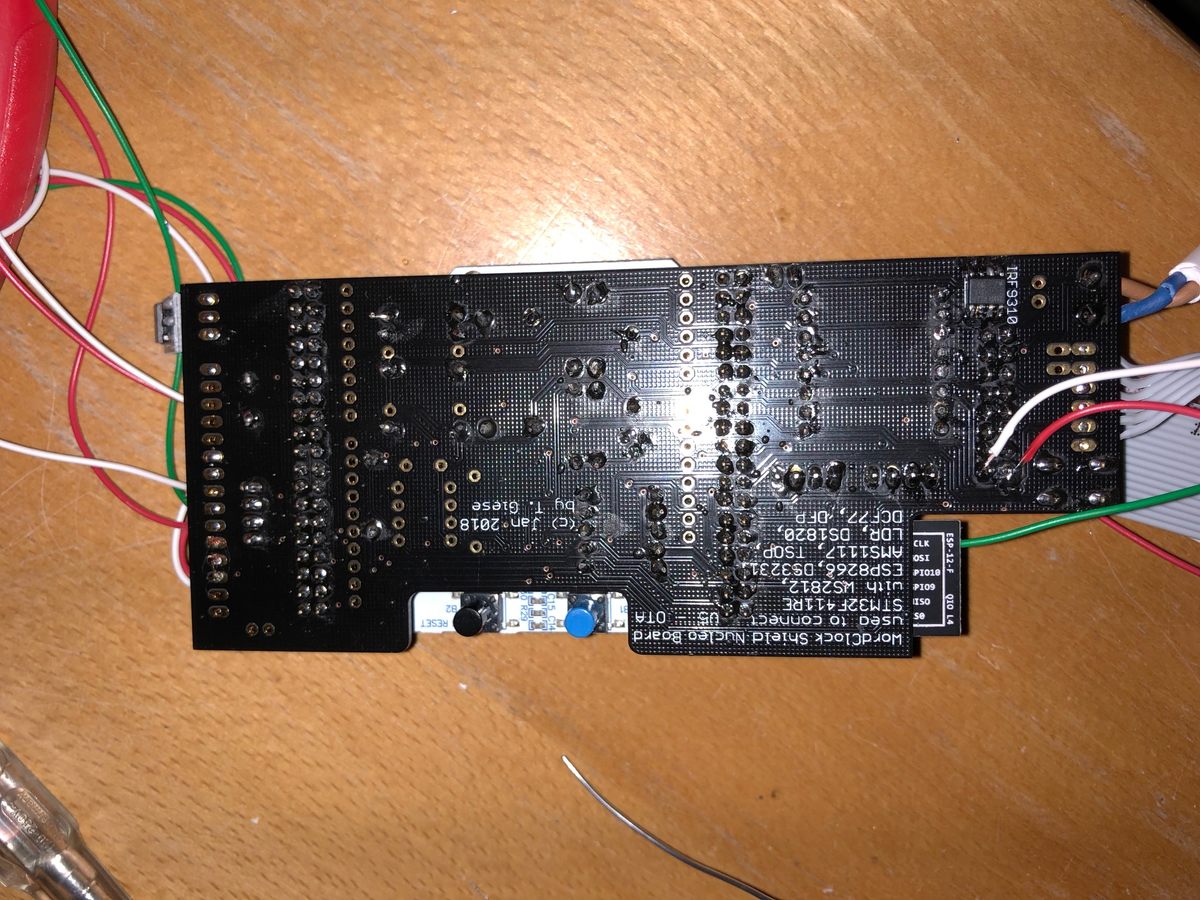

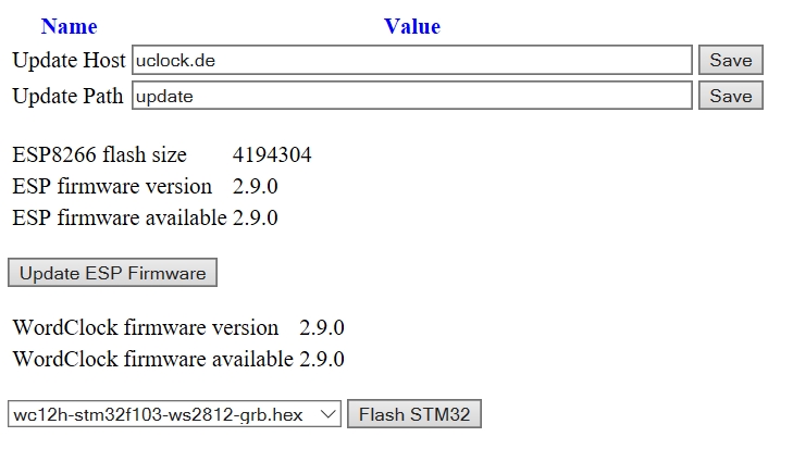

Ich habe eben 5 Mini Shields aufgebaut.
Bei vieren funktioniert alles soweit.
Nur bei einem kann ich kein Update machen beim STM32 OTA sowie Lokal.
ESP Update funktioniert.
Wenn ich versuche das Update zu starten verliert der Browser die
Verbindung.
Seriell kann ich folgenes Loggen:

Lötstellen habe ich kontrolliert bzw. nachgelötet.
Hat jemand einen Hinweis?
von Michael P. (michael_p411)
Hallo Andreas
Lade mal ein Bild im *.png hoch - von beiden Seiten
oder schick es mir per Mail. Meistens ist es doch eine schlechte
Lötstelle.
Wie in meinem Fall....Da hab ich doch tatsächlich 5 Lötstellen
nachlöten müssen und nun funktioniert ALLES !!

von Michael P. (mipo69)
Andreas I. schrieb:
> Werde wirklich ALLES nochmal nachlöten heute Abend
Hallo Andreas
alles nachlöten brauchst Du nicht.
Schau mal nach beim WLAN Modul. Kontakte rechts.
Die Verbindungen sind nicht gleich schön gelötet wie links.
Vor allem rechts von oben nach unten: 3.,4.,5. und 8. Pin
Bei dem ATMEL sind die Kontakte auf dem Photo schwer zu erkennen.
Löte da mal nach wo es Sinn macht. Gerade dort hatte ich etwas Stress
mit den Kontakten und einer ordentlichen Lötverbindung.
Auf der Rückseite würde ich zur Sicherheit die Taster komplett
anlöten *smile
Ansonsten Viel Erfolg ....
Grüße
Michael

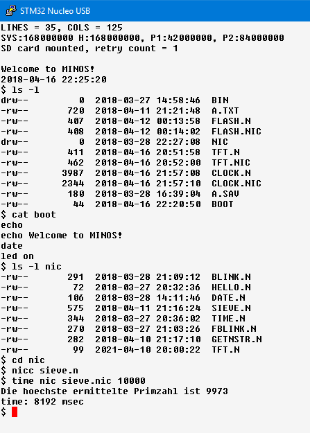

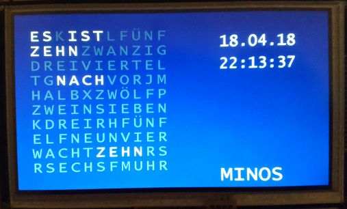

von Frank M. (ukw) (Moderator) Benutzerseite
Anbei mal zur Abwechslung eine Realisierung der WordClock12h auf einer
7"-TFT-Anzeige - von einem STM32F407VET6 Black Board für 8 EUR
gesteuert.
Ich habe dafür die Anzeige-Routine der WC12 portiert auf die
Programmiersprache NIC, die ich in den letzten Monaten entwickelt
habe. Eingebettet in das Laufzeitsystem MINOS, das ich noch dazu
programmiert habe, ergibt sich ein kleines, aber feines
Entwicklungssystem.
NIC-Programme werden dabei von einem Objekt-Interpreter von einer
eingelegten SD-Karte ausgeführt. Eine eingebaute linux-ähnliche
Mini-Shell incl. Boot-Scripts rundet das Ganze ab.
In den nächsten Tagen werde ich MINOS und NIC in einem
gesonderten Thread vorstellen. Die WordClock (und einige kleine andere
Projekte) waren aber ein willkommenes Test-Objekt, um Programmiersprache
und Laufzeitsystem voranzutreiben.
NIC-Progamme laufen dabei etwas schneller als vergleichbare
PHP-Programme und ca. 2-5 mal so schnell wie der Python-Interpreter.
Das WC-NIC-Programm kann man hier einsehen:
https://www.mikrocontroller.net/articles/MINOS#TFT-WordClock
Bezeichnend ist, dass das Programm noch nichtmals 270 Zeilen benötigt,
um eine komplette Uhrzeit-Anzeige als WordClock zu realisieren.

Carsten I. schrieb:
> Ich habe jetzt noch mal versucht die Testversion 2.9.T3 zu installieren.
Ich habe leider keine Ahnung, warum Du immer nach dem Update die 2.8.4
siehst. Wenn im Browser der STM32-Flash ohne Fehlermeldung durchläuft,
sollte das auch korrekt funktionieren.
Ich werde das am Wochenende nochmal selbst testen.
Hallo zusammen ich nutze die + Version.
Jetzt habe ich einen neuen (unbenutzten) STM32F411RE Rev. C 04 umgebaut.
Dann habe ich die Software der Version 2.8.4 auf den STM32 über den noch
nicht abgetrennten ST-Link aufgespielt.(wc24h-stm32f411-sk6812-rgbw.hex)
Jetzt habe ich Ihn in das Shield V4 gesteckt.Jetzt habe ich den ESP mit
der Version2.9.T1 versehen. und den SPIFFS fornmatiert.
Dann habe ich den STM32 über OTA versucht auf die Testversion 2.9.T3 zu
Flashen.
Leider mit dem gleichem Ergebnis wie bei den Versuchen zuvor.Im Main
Menü
wieder Version 2.8.4 und EEPROM 2.8
Spannung weg genommen danach
UHR dunkel RTC und EEProm offline.
nach Update über "Updateverzeichnis"
auf Version STM32: 2.8.4 und ESP: 2,8.3a
Uhr wieder in Betrieb wie vorher.
Ich habe jetzt zum Testen einmal die gesamte Elektronik zum testen oder
auch als Ersatz.
Was kann ich noch versuchen?
RTC tauschen?
Andere Reihenfolge.
Jetzt habe ich das RTC Modul getauscht,leider gleiches Verhalten wie
zuvor.
Nach der Installation von Layouttable EEProm und RTC offline.
Formatieren des SPIFFS ist aber möglich, bleibt aber offline.
Erst nach aufspielen der ESP Software 2.8.3a und STM32 2.8.4 sind sie

Bitte mach mal eine Hardcopy des Web-Interfaces, wenn der Flash des
STM32 durch ist und als letztes der RESET-Button erscheint.
> In welcher Reihenfolge sollte alles geflasht werden.
1. ESP8266
2. STM32

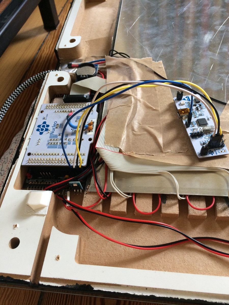

Ich habe versucht ein UART-Log aufzuzeichnen. Bekomme aber keine Ausgabe
im Terminal (Putty), egal was ich versuche. Habe den abgesägten ST-Link
an GND, RX und TX auf dem Shield angeschlossen, RX und TX getauscht, RX
und TX direkt auf dem Nucleo angelötet und auch dort RX und TX
getauscht. Der ST-Link UART scheint aber prinzipiell zu funktionieren
(getestet mit RX-TX gebrückt).

Ich habe eben mal die RX/TX Leitungen vom Nucleo mit dem Oszi
angeschaut, da tut sich nichts. Muss ich da noch irgendwas erst
einschalten um die Kommunikation über seriell zu starten?

Für das Loggen reicht das Anzapfen von TX des STM32. Das ist PA2. Hast
Du da vielleicht einen anderen Pin gewählt?
von Marcus G. (mgoettler)
Fehler vom Logging gefunden. Wer der Artikel liest und auch befolgt ist
klar im Vorteil. Hatte die Brücken SB62 und SB63 nicht drin, dann kann
auch auf dem UART nichts rauskommen.

Hier Update auf die 2.9.1T1 gestartet:
(Flash STM32: http://uclock.de/test/wc24h-stm32f411-ws2812-grb.hex)
Und dann kein Mucks mehr auf dem UART. Auch Sapnnung aus/an oder Reset
gibt keine Meldungen raus. Scheint so als ob der STM komplett weg ist.

von Karim E. (Firma: Herr) (hellmann)
Guten Abend,
ich habe heute auf 2.9.1 geupdated und leider auch nur noch ein blaues
Dauerleuchten. Die Anzeige bleibt dunkel.
Das ESP-Board blinkt blau.
Die Uhr scheint sich auch nicht mehr anzumelden, da ich das Webinterface
nicht mehr erreichen kann.
Leider kann ich keine Details liefern, da ich den zweiten,
abgeschnittenen Teil vom Nucleo Board nicht mehr habe.
Grüße
Das ist normal, da Du die Display-Tabellen noch nicht ins SPIFFS geladen
hast.
Wie war Deine OTA-Update Reihenfolge?
Korrekt ist: Erst ESP8266, dann STM32.
> Das ESP-Board blinkt blau. Die Uhr scheint sich auch nicht mehr
> anzumelden, da ich das Webinterface nicht mehr erreichen kann.
Das ist allerdings blöd. Was passiert, wenn Du den User-Button drückst?
Meldet sich der ESP dann wieder als AP?
Hm... dann kannst Du das Update auch nicht per Kabel einspielen... Blöd.
Frank M. schrieb:
> hast.
Genau, nur leider meldet es sich nicht mehr an.
Genau, erst ESP8266, dann der STM32.
Vorherige OTA Updates haben einwandfrei funktioniert.
Nein der ESP8266 blinkt fröhlich weiter
Richtig :D
Falls ich es finde, werde ich mal schauen das ich es angeschlossen
bekomme, wäre eine Premiere für mich.
Kann ich hier einmal um Hilfestellungen bitten? Ich habe es inzwischen
doch gefunden.
Ich müsste das Board ja auch ohne Shild flashen können?

von Matthias L. (matthias_l455)
Wie ich darauf komme?
Auf dem Shield sind ja Lötstellen für die komplette Leiste. S. Photo.
Ich war mir jetzt halt nur unsicher, da die Uhr nicht geht. Aber ist ja
gut, wenn ich es richtig gemacht habe.
Nochmals die Frage:
Wie soll ich das ESP denn jetzt Flashen? Der St-link vom Nucleo ist ja
abgesägt.
Ich habe vom MiniDevboard noch einen separaten StLink oder auch einen

Matthias L. schrieb:
> Das ist das V4 Nucleo Shield.
> Und da ist definitiv der Platz für den Player ?
Hallo Matthias,
im Post zwei über meinem hast Du ein Foto der Rückseite Deines Shield.
Klar lesbar handelt es sich um v5.
Zum Flashen:
Es gibt ne Verdrahtungsanleitung hier im Artikel als auch bei STM um den
abgesägten ST Link mit dem Nucleo zu verbinden. So würde ich
vorgehen.Bin unterwegs, kann selbst nicht suchen & hoffe Du wirst
fündig. Sonst schaue ich heute Abend nochmal. Good luck!
Habe ich es richtig Verstanden?
JP8 ist nun so belegt:
Pin1 - JP1 für 3,3V
Pin2 - Pin2 auf ST-Link (CN4)
Pin3 - Pin3 auf ST-Link (CN4)
Pin4 - Pin4 auf ST-Link (CN4)
Die Bilder im Anhang helfen vielleicht noch zur Verdeutlichung.
> Stimmt die von Karim gepostete Verkabelung für den ST-Link?
> In welcher Stellung muss "JP5" zum erneuten Flashen sein? "U5V" oder
> "E5V"?
> Gruß Matthias
Moin,
auf dem Bild oben ist allerdings UART noch nicht angeschlossen. Dazu
habe ich noch die beiden Pins Tx->Tx und Rx->Rx angeschlossen.
Mich würde auch noch mal interessieren ob meine Pinbelegung so stimmt?
Dann könnte ich Daten liefern und noch mal alles flashen.
Wenn Ihr Euch die Dokumentation UM1724 von ST holt, dann habt Ihr
eigentlich alles Wissenswerte zu Eurem Nucleo-Board zur Hand.
Dort ist nicht nur beschrieben, was zu beachten ist beim
Ausenandersägen, sondern auch die Pinbelegung zur SWD-Schnittstelle zu
finden.
Ich fasse es hier jetzt mal zusammen:
Auf dem STLink-Teil gibt es einen Connector CN4. Oben ist Pin1 auf der
Reihe, gut erkennbar an dem rechteckigen Lötauge.
Pin  Bemerkung
1    VDD_TARGET  VDD from application
2    SWCLK  SWD clock
3    GND  ground
4    SWDIO  SWD data input/output
5    NRST  RESET of target STM32
6    SWO  Reserved
Was muss man nun anschließen?
1 an 3,3V des Nucleo, damit der ST-Link die Betriebsspannung messen
kann.
2 SWCLK
3 GND
4 SWDIO
5 NRST (kann man weglassen)
6 SWO (weglassen)
Also: Pins 1-4 sollten angeschlossen werden.
Neben dem CN4 ist auch noch RX und TX. Diese braucht man zum Loggen und
zum Flashen des ESP. Nicht vergessen, auf jeden Fall auch die
GND-Verbindung vom SWD herzustellen, auch wenn man lediglich den UART
nutzen will!
Kleiner Nachtrag:
im Punkt Settings vom STM Utility steht: "failed to detect voltage".
Habe ich die Pins falsch herum angeschlossen? Wie ist auf dem Shield
ersichtlich wo Pin1 ist?
Danke
Glaube ich nicht. Sonst hättest Du nicht flashen können. Bloß nicht auf
Verdacht umdrehen!
> Wie ist auf dem Shield ersichtlich wo Pin1 ist?
Gute Frage. Ich würde ein Ohmmeter nehmen und GND und Vdd nachmessen.
Pin1 scheint "unten" zu sein wenn man das Shield so vor sich hat das der
ESP8266 "oben" ist.
