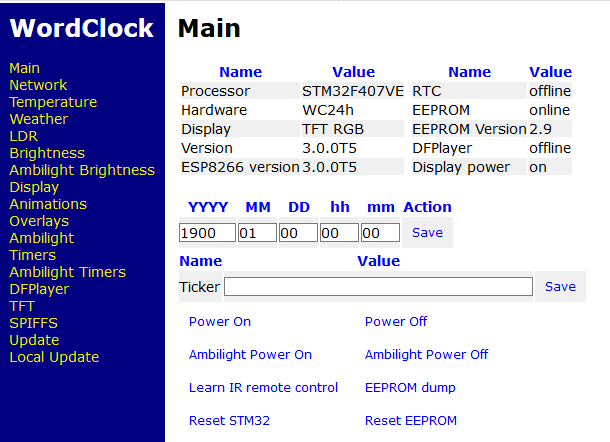

nichts zu danken. Genau aus diesem Grund wollte ich ja DIESE Wortuhr
ausprobieren - die Möglichkeit, mit ihr im Smarthome zu interagieren.
Und nachdem am Wochenende mein "Proof of Concept" (mit zu kurzem Stripe)
entstanden ist, bot es sich an, das direkt mal auszuprobieren.
Es kommt halt drauf an, welche der bestehenden Funktionen Du nutzen
willst. Ein Farbwähler, ein Ticker, oder das Ein/Ausschalten des
Displays sollte recht einfach möglich sein.
Ein Binding wäre in der Tat eleganter, aber halt auch deutlich
aufwendiger zu erstellen und zu pflegen. Einziger "Nachteil" meiner
Ansätze ist, dass die IP-Adresse halt "hart codiert" hinterlegt ist.
Kann man ggf. aber auch in eine Variable packen und zentral pflegen.

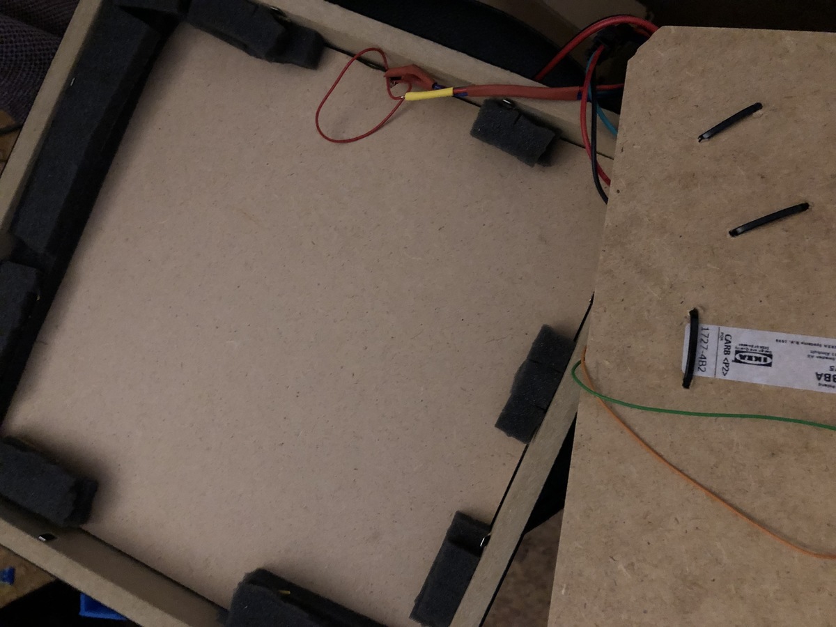

von Michael W. (michael_w518)
Hallo.
Ich habe mal mit dem 3D-Drucker ein Gitter gedruckt, damit die Uhr in
einen IKEA RIBBA 23 reinpasst. Natürlich ist das eine andere Qualität,
als eine gefräste MDF Platte in einem ALU Rahmen (Profil 18). Dazu ein
paar Bilder. LEDs: 60/Meter.
Die Elektronik habe ich damals ohne "Shield" aufgebaut, da das noch
unterwegs war, aber es funktioniert trotzdem.

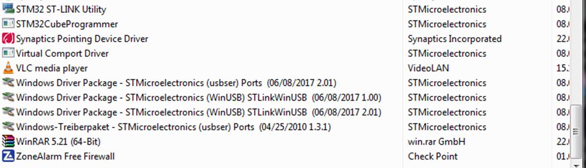

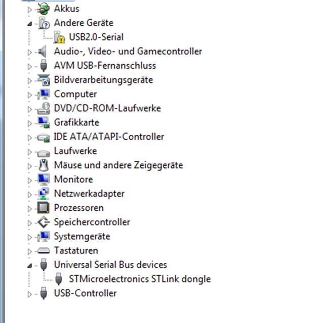

von Eduard (Gast)
ich bastele seit einigen Tagen an einer 12h Wort Uhr und komme mit dem
Flashen des ESP-12F einfach nicht voran.
Das Flashen des STM MiniDev Board hatt mit dem ST-Link v2 problemlos
funktioniert. Wenn ich die Anleitung befolge (Reset & User Taste)
leuchten bzw. blinken die entsprechenden LEDs so wie ich es hier im
Forum gelesen habe.
Das Problem ist, dass mein UART Adapter nicht richtig erkannt wird
(Windows 7, siehe Bild). Ich habe alle Treiber die ich von ST nur finden
konnte installiert (siehe Bild). Da ich es auch so verstanden habe, dass
man sowohl den UART Adapter als auch den ST-Link V2 braucht, habe ich
beide hier liegen.
Dann habe ich gelesen, dass das Flashen des ESP auch mit dem ST-Link
geht. Allerdings taucht dieser nicht mit einem COM-Port im Gerätemanager
auf, sodass ich in den Tools zum Flashen keinen COM-Port auswählen kann,
um den Flash-Vorgang zu beginnen.
Ich bin völliger Laie, hoffe aber, dass man einigermaßen versteht wo
mein Problem liegt.
Danke!
von Frank M. (ukw) (Moderator) Benutzerseite
Was ist das für ein UART-Adapter, den Du da hast? Leider ist der nicht
abgebildet.
Der Treiber für den USB-UART-Adapter findest Du nicht bei ST, sondern
eher beim Hersteller des UART-Adapters, falls Windows den nicht
automatisch findet.
> beide hier liegen.
Korrekt.
Der ST-Link auf Deinem Foto hat keinen eingebauten UART-Adapter, das
kannst Du vergessen. Meines Wissens nach sind das auch China-Clones.
Der ST-Link auf einem Nucleo-Board hat einen integrierten UART-Adapter.
Den dort abgesägten ST-Link nutze ich auch zum Flashen für einen STM32
auf dem MINI-Board und den integrierten UART-Adapter für das Flashen des
ESP.
Das hilft Dir aber hier nicht weiter. Erzähl also bitte mal, welchen
UART-Adapter Du verwendet hast. Tipps, welche sehr gut funktionieren,
findest Du im WordClock-Artikel:
https://www.mikrocontroller.net/articles/WordClock_mit_WS2812#Anschluss_USB-UART-Adapter
Zitat:
Bei USB-UART-Adaptern mit FTDI-Chip oder Prolific PL2303-Chip sind Fakes
im Handel, die von der Original-Treibersoftware nicht korrekt
unterstützt werden. Besser sind Adapter mit CH340G- oder CP2102-Chip.
Zu beachten: Diese Adapter müssen mit 3,3V Pegeln arbeiten. Adapter mit
5V-Pegeln (TTL) können den ESP zerstören!
Versuche also, einen der beiden empfohlenen Adapter zu ergattern. Diese
bekommt man bei Amazon oder eBay schon für unter 5 EUR.
: Bearbeitet durch Moderator

Hm, der sollte funktionieren, nämlich out-of-the-box. Normalerweise
findet Windows den dazugehörenden Treiber selbst. Hat Windows denn einen
installiert, als Du den Stick eingesteckt hast? Sonst probiere einfach
mal einen anderen USB-Port, dann sollte das Procedere automatisch neu
beginnen und Windows sollte unten rechts im Tray auch etwas ausgeben.
Möglichst keinen USB 3.0 Port nehmen, also nicht die blauen Buchsen.
von Eduard (Gast)
Danke für die schnellen Antworten!
Habe alle USB ports probiert. Adapter wurde leider von Windows nicht
direkt erkannt. Habe es auch an einem zweiten Notebook probiert. Werde
es mal an weiteren Rechnern probieren und dann im Zweifel einen neuen
bestellen.

von Günter H. (gnter_h534)
@ Eduard
Bei mir wurden unter Windows 7 die Treiber für einen UART mit
CH340G-Chip nicht automatisch installiert, die manuelle Installation wie
z. B. hier
https://roboindia.com/tutorials/CH340-usb-to-serial-driver-installation
beschrieben führt dann zum Erfolg.
> z. B. hier
Es könnte aber auch sein, dass Eduard hat einen China-Fake hat, der gar
nicht funktioniert.
Nach seinem eBay-Link lautet der Artikelname:
USB-2-0-TTL-Konverter-CH340-Adapter-Wandler-UART-Seriell-CP2102-PL2303
Na was denn nun? CP2102 oder PL2303 oder CH340? Der Händler konnte sich
wohl nicht entscheiden und hat alle 3 Chipsets in den Titel geschrieben.
Was Eduard dann tatsächlich bekommen hat, steht in den Sternen.
EDIT:
In der Beschreibung steht CH340. Wenn Eduard also Glück hat,
funktioniert Dein Tipp dann doch :-)
