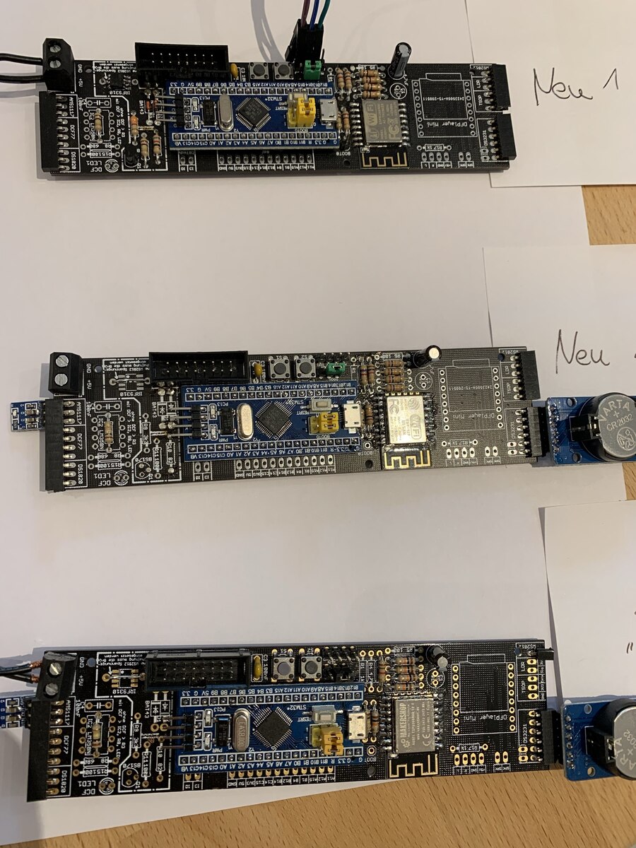

Hallo Miteinander,
bei mir ist auch der Wurm drin. Habe zwei Boards aufgebaut. Verbindung
is da, Displaytest ist auch in Ordnung. Schalte ich die Uhr an, wirkt
alles normal. Nach kurzer Zeit fangen willkürlich LEDs in
unterschiedlichen Farben zu flackern an. Wenn man auf Disko steht ganz
geil, aber im Alltag eher unpraktisch.
Den Fehler konnte ich auf das Board einschränken. Mit einem älteren
Board funktioniert es, aktuelles Board an alte Uhr liefert den selben
Fehler.
Hat jemand ne Idee?
Am Board sind LDR und DS18B20 angeschlossen.
Wer es sich nicht vorstellen kann, findet hier ein Video:
http://gofile.me/34vgY/2vttrk0jt
Vielen Dank für eure Vermutungen und Lösungen.
Sven

von Sven E. (couglyn)
Danke Philipp,
dann hoffe ich, dass ich das Ding wieder von der Platine bekomme.
Ansonsten muss ich neu aufbauen.
Gruß und Dank
Sven
von Philipp P. (philipp_p96)
Teilweise bekommst du auch den Controller von der bluepill Platine
runter. Das hat mir damals dann geholfen. Am besten natürlich mit
Heißluft.
Ansonsten geht auch zerschneiden der bluepill.
Philipp
Guten Abend miteinander,
tatsächlich handelt es sich bei mir wohl um ein Fake. Daher ist der
Austausch notwendig. Leider habe ich den STM festgelötet, da ich am
Anfang von nem Wackelkontakt ausgegeangen bin. Entlöten habe ich nicht
geschafft (dafür fehlt mir wahrscheinlich das Geschick oder Equipment),
deshalb habe ich am ersten Shield versucht das Ding mit dem Dremel
weguflexen. Auch hier fehlt mir das Geschick, sprich es ist ein kleiner
kratzer im Shild. Nun bin ich in mich gegangen und glaube, der kleinste
Aufwand ist es, neue Shielde aufzubauen. Hat zufällig noch jemand
Shields herum liegen? Ich bräuchte ingesamt drei.
Über eine Nachricht hier oder eine PM würde ich mich sehr freuen.
Grüße und Danke
Sven

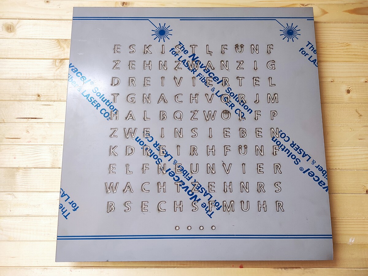

Ich brauche mal euren Rat. Ich habe jetzt schon mehrere Wortuhren gebaut
und ich baue diese jedes mal mit einer Folie auf Scheibe auf.
Aber egal wie sauber ich arbeite (frische Einmalhandschuhe, alles
saugen, wischen und entstauben) habe ich wirklich immer etwas zwischen
Folie und Scheibe.
Das sieht aus, als ob ich überall Sandkörner eingefangen habe. Wo kommt
das her? Nachdem ich alles gereinigt habe ziehe ich die Folie vom Acryl
ab, ziehe die Transferfolie ab und verklebe wirklich sofort.
Ist das ggf. schon auf der Folie? Es sind keine Lufteinschlüsse!
Und wie kann das sein, dass die Acrylscheibe sich nach dem verkleben
total verzieht? Ich habe sonst Glas genommen. Geht das wieder weg nach
dem Trocknen? Es ist nass verklebt.
von Joachim B. (jar)
> Folie und Scheibe.
ist normal, deswegen hilft nur staubfreie Umgebung
Im Bad die Dusche heiss laufen zu lassen bindet den Umgebungsstaub wenn
alles schön dampfgeschwängert ist.

von Jörn E. (cyberabit)
Nachdem die Uhr nun noch etwas länger lief sind leider wieder Probleme
aufgetreten. Diese scheinen sich nur auf den Betrieb als AP zu
beschränken, da die Uhr mittlerweile >72h ohne Probleme als Client lief.
Da immer mal wieder Fragen zu meinem genutzten Shield aufkamen hab ich
mal Bilder angehangen. Das ganze basiert auf einer V3, der ein paar (für
mich überflüssige) Baugruppen wie z.B. TSOP und APA Support abhanden
gekommen sind.
Falls gewünscht kann ich auch noch den Schaltplan dazu hochladen.
Auf einer Platine hab ich einen 100uF Elko zwischen VCC und GND des ESP
eingebaut, bei der anderen sogar 100uF ||100nF.
Gibt es noch Vorschläge bzgl. möglicher Fehlerquellen? Gibt es bzgl. der
Kommunikation zwischen Nucleo und ESP Unterschiede zwischen AP/Client
Modus um die Fehlerquelle einzugrenzen?
Nachdem ich die Bestückung, Durchgang zwischen allen Morpho Pins und den
jeweiligen Komponenten, Spannung an den ESP Pins und die Strom auf der
3,3V Seite gemessen hab gehen mir langsam die Ideen zur Fehlersuche aus.
von Frank M. (ukw) (Moderator) Benutzerseite
Jörn E. schrieb:
> Diese scheinen sich nur auf den Betrieb als AP zu beschränken,
Wie sehen denn die Probleme aus? Zeige bitte auch den Log-Output.
Wie ich sehe, ist der AMS1117 ausgerechnet auf der diagonal
gegenüberliegenden Seite vom ESP8266. Warum so weit weg?
Hast Du die mit Draht behafteten Bauteile oben angelötet oder warum sind
da so dicke Lötkugeln?

von Bauer (Gast)
Ich habe auch eine Wordclock gebaut. Ich wollte eigentlich eine
Glasfront bauen, habe aber Acryl genommen.
Mein Problem ist, dass ich nicht genau weiß wie ich die Front befestigen
soll. Ganz konkret habe ich 16m Magnete mit Bohrung genommen.
Was soll ich als Gegenstück benutzen und wie an der Front befestigen?
Wenn ich eine Metallmutter nehme und die mit Doppelseitigem Klebeband
befestige rutsch die Acrylscheibe so wieder runter. Wie soll das dann
bei Glas funktionieren? Und auch wenn ich die Front abnehme ist die
Kraft der Magneten zu stark und reißt die Muttern einfach ab.
Was kann ich als Gegenstück nehmen und womit klebe ich dieses fest?
von Conny G. (conny_g)
Marcus D. schrieb:
> Äehmm. Jo. Danke. Schaltpläne lesen is wohl echt nich meine stärke. Der
> esp kommt dann ans bluephill board und wird mit RX TX verkabelt oder wie
> ? Und die wled kommen dann wo ran ?
Also wenn Du so wenig vom Schaltplan und der Software verstehst, dann
solltest Du nicht versuchen, dass so frei verdrahtet zusammen zu
schustern. Denn so trivial ist es nicht. Und die Software die hier aus
diesem Projekt wird dann nicht funktionieren, denn die braucht ein paar
Dinge aus der Schaltung, die Du so frei verdrahtet dann auch nicht haben
wirst.
Genau dafür gibt’s das Shield, dass sich ein Nutzer, der weniger
Erfahrung hat nicht damit beschäftigen muss.
Und um sich selbst was aus ESP zu frickeln, dafür ist hier nicht der
Support-Thread, da müsstest Dir einen eigenen Thread eröffnen. Hier
geht’s um die „Komplettlösung“, die sich aus dem Projekt entwickelt hat.
Klebeband taugt nicht viel. Versuche 2K Epoxy-Kleber.
Sowas hier:
https://www.amazon.de/UHU-45585-2-Komponentenkleber-Doppelkammerspritze-Endfest/dp/B000WGYSVO/
von Bauer (Gast)
Hält denn die Folie diese Kraft aus?
von Jens K. (jamhacker)
Ich hätte da auch noch ein paar Fragen.
Bin dabei eine 24h wordclock zusammen zu bauen.
Gibt es eine Möglichkeit über das Web Interface nur genau eine Led
anzusteuern? Ich möchte jede led testen ob der Buchstabe richtig
ausgeleuchtet wird da nicht alle Bohrungen des Zwischenrahmens mittig
geworden sind. Auch möchte ich prüfen ob evtl. andere Buchstaben durch
eine Led mit angestrahlt werden.
Und ich hab ebenfalls das Problem wie ich die front befestigen kann.
Ich habe eine 1 mm dicke Edelstahl Platte als Front. Hab starke Magneten
die zum Schrauben sind. Die helfen mir aber nichta da Edelstahl nicht
magnetisch ist.
Mir fällt nur folgendes ein. Metall Platten auf das Edelstahl kleben?
Aber womit? Dann den Zwischenboden in dem Bereich um die Plattenstärke
Abtragen. Dann in dem Bereich die Magneten in den Zwischenboden
einlassen und festschrauben?
Schöner wäre es wenn ich den t
Zwischenboden nicht für die Metallplatten Abtragen müsste. Habt ihr noch
Ideen dazu?

Die Diffusorfolie macht unbeleuchtete Ziffern ziemlich hell bei der
Edelstahlfront. Gibt es da ein Workaround? Unterhalb der "Neun" habe ich
noch keine Folie.
> der Edelstahlfront. Gibt es da ein Workaround? Unterhalb der "Neun" habe
> ich noch keine Folie.
Die Platte liegt auf dem Zwischenboden gut auf? Ich habe für die
Edelstahlfront einfaches "Butterbrotpapier" genommen. Das Licht wird
dabei so gestreut, dass die Buchstaben gleichmäßig ausgeleuchtet werden.
Da strahlt auch nichts über in die benachbarten Buchstaben, die bleiben
dunkel.
Ich vermute mal, dass Deine Diffusorfolie das Licht durch Brechung
innerhalb der Folie verteilt. Damit halte ich diese für diese Anwendung
nicht geeignet.
von Hmmm (Gast)
Und nun musste ich feststellen, dass meine keine 7 Tage alten
Edelstahlfronten vermutlich durchs Hinstellen sich um knapp 0,8cm
rundgebogen haben. Als ob die sich wie Holz verzogen haben.
Wie kann das angehen???

Ich habe meine Uhr mit WS2812 im 33mm Abstand gebaut. Für die
Frontplatte habe ich eine 4mm Acrylplatte verwendet (700x700mm). Nachdem
ich nun nach zwei Wochen von einer Montage heimkam, musste ich
feststellen dass die Platte in der Mitte einen Bauch macht. Hat jemand
schon ähnliche Erfahrungen gemacht und weiß Abhilfe? Die Platte habe ich
mit vier Schrauben in den Ecken befestigt.
Da ich bei meinen letzten Bestellungen immer Pech mit gefakten bluepills
hatte, mal die Frage in die Runde:
Habt ihr einen zuverlässigen Versender der bluepills mit original stm32
anbietet?

Wenn das helfen würde, wäre das natürlich ein Träumchen. Ich hatte schon
diverse komische Verhaltensmuster. Ich denke die blinkenden LEDs sind ja
bekannt, aber beim letzten hatte ich auch Probleme den ESP8266 auf der
Platine zu flashen. Im ausgebauten Zustand war es dann überhaupt kein
Problem.
Wenn es etwas gibt bei dem man/ich helfen könnte bspw. testen dann sehr
gerne.

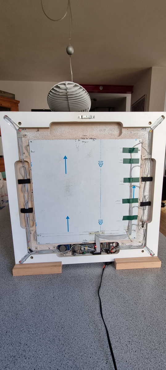

von Andreas B. (alidi)
Hallo Zusammen,
endlich ist meine WC12 fertig. Anbei ein paar Bilder und ein Video

habe heute meinen Keller ausgemistet.
Zu verschenken:
1x Frontplatte (ca. 1,5 kg)
3x Frontplatte mit gefräster Rückplatte (ca. 3,5 kg)
Die Kantenlänge der Frontplatte beträgt 45cm, das Raster der Leds müsste
so sein wie die hier angebotenen Streifen, bitte aber nochmals checken.
Bei Interesse einfach melden. Versand erfolgt aus Italien und müsste
jeder selbst übernehmen.
von X. O. (overflow)
Bilder
Ps. Die Frontplatten sind aus Edelstahl(nicht magnetisch).
von Matthias G. (matzze11)
Guten Abend zusammen,
ich habe vor einiger Zeit auch zwei WordClock aufgebaut und eine hat
sich perfekt in unser Wohnzimmer eingefunden, eine ist zu Freunden
gegangen.
Nun ist eine Uhr defekt und ich bekomme das beim Besten willen nicht
mehr repariert.
Durch den Austausch der Shields zwischen den Uhren weiß ich, dass es am
Shield oder am STM32 bzw. Wlan Modul liegen muss. Netzteile habe ich
bereits getauscht und das Problem wurde damit nicht gelöst.
Nun habe ich bereits zwei Ersatzshields erhalten und die Schaltung damit
neu aufgebaut. Ich habe sogar beim alten Shield den STM32 & Wlan Modul
ausgelötet und jeweils ein neues eingelötet. Wie es der Teufel so will
bekomme ich jedoch keines der 3 mehr zum Laufen. Das ist echt zum Mäuse
melken!
Der Aufbau ist komplett, STM32 erfolgreich geflasht. Ich bekomme jedoch
das ESP8266-Wlan-Modul nicht mehr geflasht. Ich bekomme die Verbindung
einfach nicht hin. Im selben Setup bekomme ich das funktionierende Board
geflasht, die andere 3 jedoch nicht.
Ich bin hier nun mit meinem Latein am Ende:
- Hat jemand aus der Community noch eine gute Idee was ich noch
tun/probieren könnte?
- Hat jemand alternativ ein bestücktest, geflashtes Board rumliegen das
er für einen entsprechenden Unkostenbetrag abgeben würde?
Viele Grüße und danke im Voraus!
Matthias
von Günter H. (gnter_h534)
Hallo Matthias,
mein Vorschlag ist, alle Verbindungen vom STM32... zum ESP8266-12-Modul
sorgfältig zu kontrollieren (Durchgangsprüfer), ggf. vorsichtig
nachlöten.
Welches Tool verwendest Du zum Flashen des ESP8266-Moduls? Ggf. anderes
Tool verwenden.
Welches Shield verwendest Du?
Kannst Du Bilder vom Shield hier einstellen?
Gruß Günter
...Zu spät eingefallen - hier gibt es einen Thread zu Problemen mit dem
Flashen:
Beitrag "Wordclock Flashen ESP8266 Probleme"
Vielleicht gibt es darin weitere Hilfe.
Hallo Günter,
danke für die schnelle Antwort.
- Alle Boards sind "V5"
- Ich habe den esp8266_flasher im Einsatz, habe jedoch auch andere
versucht mit dem selben Ergebnis
Ich habe mal Bilder aller 3 Boards angehängt. Dazu zwei Hinweise:
- Mir ist bei dem "repariert" Board (siehe Bild) aufgefallen, dass "R4"
fehlt, dieses Board hat jedoch bereits genau so funktioniert, deshalb
habe ich den Widerstand nicht nachträglich ergänzt
- Beim "Neu 1" Board wollte ich die Spannungsabschaltung nutzen, deshalb
etwas anders aufgebaut
Den Thread mit den Problemen beim Flashen werde ich in den nächsten
Tagen mal durcharbeiten, Danke für den Hinweis.
