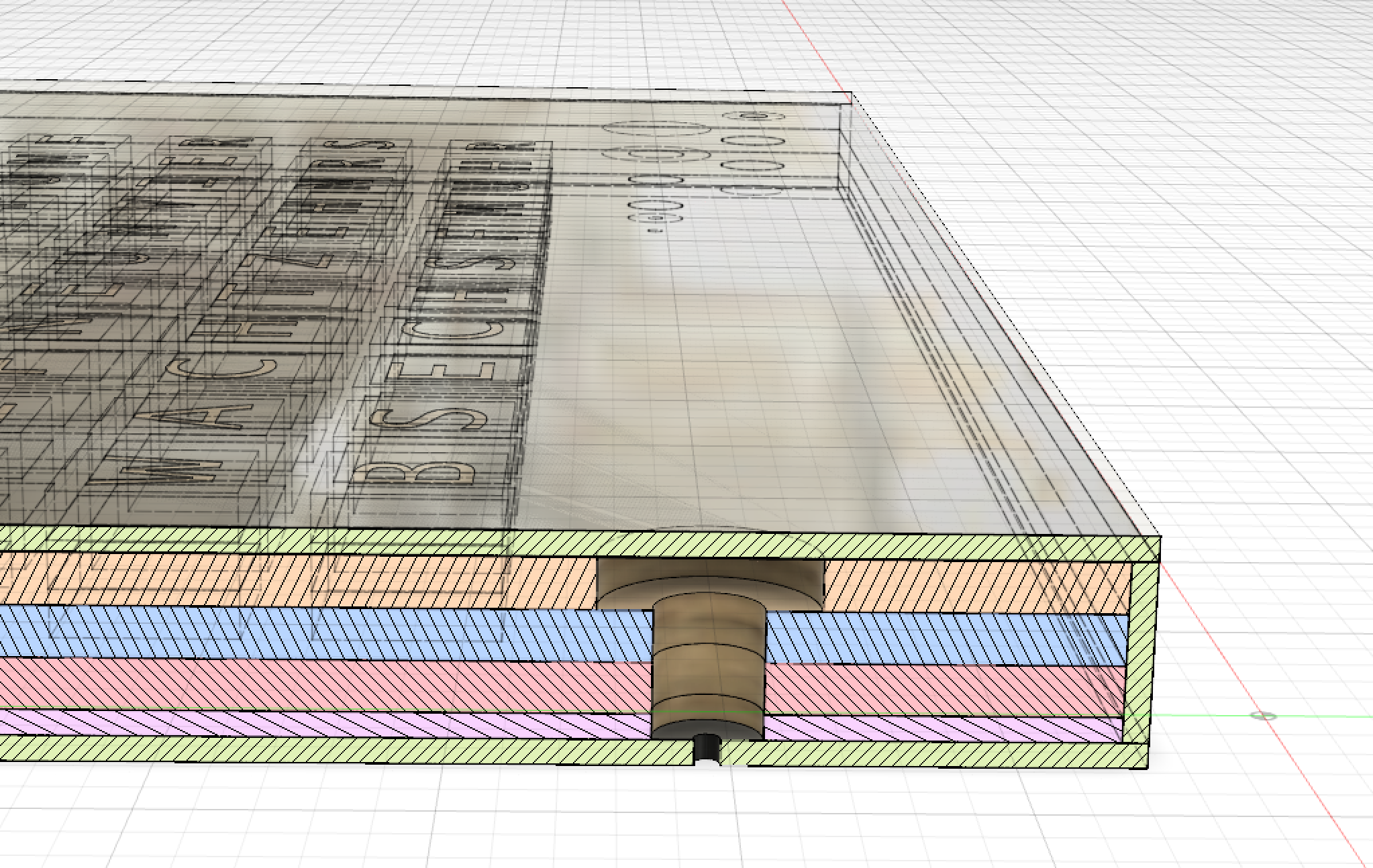

von Conny G. (conny_g)
Arbeite an einem 3D Modell aus dem ich die Lasercutter-Schnittvorlagen
exportiere.
Fehlen jetzt noch Aussparungen für Platine, LEDs und Verkabelung.
Die Idee ist den Zwischenboden aus 4 Lagen Pappelsperrholz aufzubauen,
3x 6mm und 1x 3mm.
Das deshalb damit die einzelnen Lagen noch sehr einfach
Lasercutter-schneidbar sind und 6mm Pappel geht mit einem 40W Laser
locker und 40W sind auch recht populär unter den Lasercuttern. Heisst,
das Design würde für fast alle mit einem Lasercutter funktionieren.
Die 3x 6mm sind rein Abstandhalter für die LEDs, die 1x 3mm machen den
nötigen Abstand/Rahmen um die LEDs zu montieren. Die LEDs sitzen also
auf den 3 Lagen 6mm und "innerhalb" der Lage von 3mm.
Gleichzeitig kann man da dann die nötigen Taschen und Kabelführungen in
diesen Tiefen (von hinten also wahlweise 3mm, 9mm, 15mm, 24mm)
ausschneiden.
Die 4 Lagen Holz hätte ich zusammengeleimt damit sie 1 Teil werden.
Rückwand und Rahmen sind voraussichtlich 3mm POM schwarz mit einem
aufgeklebten Rand aus 3mm POM. Das bin ich gespannt ob es klappt, POM
ist wohl schwierig zu kleben. Sekundenkleber soll gehen, wenn man die
Klebestellen aufrauht.
Ansonsten kann man dasselbe aber auch mit 3mm Acryl, PE oder auch
einfach nochmal Pappel machen. :-)
Dann kommen von vorne 4 Stück 3D-gedruckte "Stempel" durch in die vorne
ein 900g-Magnet eingeklebt ist (Gegenstück selber Magnet an der
Frontplatte) und hinten ein 3mm-Gewinde eingeschmolzen.
Dann kann man die Rückwand einfach über diese "Stempel" festschrauben
(3,2mm Löcher für 3mm Schrauben) und vorne sitzt die Front am Magneten.
Fertig ist das Sandwich. Soweit der Plan, wir werden sehen.
Die ganze Uhr ist dann 3mm + 6mm + 6mm + 6mm + 3mm + 3mm = 27mm dick.
Und ca. 2kg schwer ohne LED/Elektronik - 0,5kg Pappel + 0,7kg Front +
0,8kg Rückwand.
Prototyp des "Stempels".
Das Gewinde kommt dann natürlich ganz rein.
Und es passen 2 Magnete unten rein, einer wird im Stempel festgeklebt,
der andere an der Frontplatte.
Die Toleranz sind 0,1mm, d.h. der Magnet aus der Frontplatte passt genau
ins Loch und hält sie damit auf Position.
Sind 6x3mm Neodym Magnete, die hab ich von einem anderen Projekt
rumliegen und müssten von der Kraft halten. Wenn ich mich recht erinnere
haben die 900g Zugkraft, alle 4 also 3,6kg.
Ach ja, 990g:
https://www.supermagnete.de/scheibenmagnete-neodym/scheibenmagnet-durchmesser-6mm-hoehe-3mm-neodym-n45-vernickelt_S-06-03-N
Das wird aber gar nicht die Schwachstelle sein, sondern die Klebung des
Magneten an der Frontplatte. Die 4 Klebungen müssten knapp 1kg
Frontplatte halten, das ist noch zu testen, ob das passt.
Sonst muss ich größere bzw. flachere Magnete nehmen. Oder eine
Metallscheibe an der Frontplatte, wie es es hier schon öfter gelesen
habe.
Oder eine 12-25mm 3d-gedruckte Scheibe mit dem Magneten in der Mitte.
Dann kümmert sich der Magnet nur um die horizontale Kraft die Front auf
dem Unterbau zu halten und die vertikalen Kräfte hängen an der
Plastikscheibe, die in ihrer Aussparung hängt.
Ich glaube das ist mein Favorit, so mache ich das.

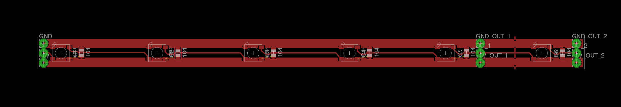

So könnte mein LED-Streifen aussehen, wenn ich ihn selbst anfertige.
Fehlen noch ein paar Vias zur Rückseite zur Verteilung der Wärme.
6 WS2812B längs auf Europlatine auf einem Streifen von 9,5mm Höhe.
Wahlweise kürzbar auf 5 LEDs / 140mm.
Dann habe ich in jeder Buchstabenzeile je links 6 LEDS / 160mm und
rechts 5 LEDS / 140m.
Auf eine Europlatine würden dann 10 passen, also wäre das Geschäft mit 2
geätzten Platinen gegessen.
Die Frage ist, ob das SMD bestücken und Reflow löten weniger Arbeit ist
als 110 LEDs zu verkabeln. Aber ich glaube ich mag die Tätigkeit lieber.
Das ist vielleicht wieder so ein Fall wo ein Entwickler lieber 4h ein
Script schreibt eine CSV-Datei zu verarbeiten als 2h damit zu verbringen
die Datei per Hand zu bearbeiten :-)
Das Script schreiben macht einfach mehr Spass...
Test gemacht mit 2K Kleber von Pattex (Kraft-Mix / Power-Mix).
Er löst nicht den Acryllack auf der Rückeseite an -> passt.
Habe parallel auch den kleinen 6mm Magneten aufs Plexi geklebt, der hat
nicht gut gehalten, wie befürchtet. Konnte ich relativ leicht mit der
Zange abziehen.
D.h. ich muss die Variante mit dem 3D-gedruckten Kunststoffring nehmen,
der in entsprechender Aussparung im Zwischenboden hängt für die
vertikalen Kräfte / die Aufhängung und der Magnet, der in diesen
Kunsstoffring eingeklebt wird sorgt nur für die horizontale Fixierung.

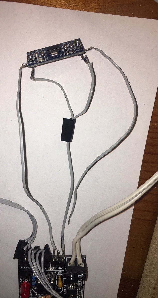

von PG H. (boophus)
Hallo Community,
erst einmal tut mir das mit dem rechtlichen Ärger super leid, weil es
ein schönes Projekt ist. Ich kann mir gut vorstellen, dass das für ukw
ein ganz schöner Schreck war. Ist aber m.E. auch eine Grauzone in der
wir uns bewegen (insbesondere bei der WC12h). Ich hoffe jedoch das eine
Weiterentwicklung der Shields und Software trotzdem möglich bleibt, weil
es ein schönes Bastelprojekt ist und ich das selbst auch als Einstieg
genutzt habe.
Über ein Jahr lagen jetzt alle Bauteile bei mir rum, und ich habe
endlich mal die Zeit gefunden das Shield (v3) zu bestücken und an dem
Projekt zu basteln.
Der STM32F103 (MiniDev) ist geflasht, aber ich bekomme den ESP nicht
geflasht/zum Laufen. Mich machte stutzig, dass die LED, die wohl auf dem
ESP-12F sei, nicht leuchtet. (Sollte sie?)
Ich habe daher mal angefangen das durchzumessen und dabei kommen mir ein
paar Fragen auf.
Ich hoffe ihr könnt mir eventuell helfen oder zumindest sagen, ob ich
besser von vorne anfangen sollte, da irgendwo etwas 'verlötet' ist ;)
Mich wundert:
- am ESP-12F kommen nur 0.76V an, ebenso am RTC und dem LDR
- R11 (100k) steigt auf -160kOhm an (Kann das sein?)
- R6 (1.8k) nicht mehr messbar.  (Hat das was zu bedeuten?) Wenn ich die
externe Spannung abziehe, ist er wieder 1.8k
Hat jemand eine Idee, was ich falsch gemacht haben könnte?
Sollte ich noch einmal probieren, die Spannungsversorgung vom Shield am
ESP/ RTC zu kappen und die 3.3V vom oberen PIN-Header direkt anzulegen?
Oder scheint sich da irgendwo ein Kurzschluss eingelötet haben und am
besten neu beginnen?
Ich hoffe auf eure Hilfe.
Specs
.: Shield v3 für MiniDevBoard SMT32F103 für WC24h
.: voll bestückt für volle Funktionalität: Abschalteinrichtung, LDR (-->
R2 nicht bestückt), TSOP, DCF, RTC, AMS1117, DS1820
.: ESP-12F aufgelötet
.: Netzteiloutput auf dem Shield liefert 5.2V
.: AMS117 arbeitet, wie erwartet und liefert an VOUT 3.3V
.: SMT32 ist geflasht (2.9.4);
--> Logging mit PuTTY scheint zu klappen, da zu erwartende Fehlermeldung
für fehlende RTC kam.
.: ESP nicht erreichbar
von Frank L. (Firma: Flk Consulting UG) (flk)
schick doch mal ein Bild von Deinem Aufbau, dann kann Dir besser
geholfen werden.
Frank
von PG H. (boophus)
Anbei die Bilder von vorne und hinten. Ich hoffe das hilft :)
UART vom Board ist mit Steckverbinder rausgeführt (blau, gelb, weiß -
fang mal damit an, dass Du den Output vom AMS1117 von der Platine
ablötest und prüfst, ob dort tatsächlich 3,3V rauskommen. Mess das
einmal am GND PIN am AMS1117 und einmal an der zentralen Masse der LEDs.
Frank
Zeig auch mal die Verkabelung komplett zum AMS1117
Frank
von PG H. (boophus)
Hallo Frank,
erstmal vielen Dank für deine Hilfsbereitschaft.
Anbei das Foto der kompletten Verkabelung. Sieht eventuell etwas
abenteuerlich aus... ;) [Der Output für die 3.3V ist bereits abgelötet.]
Gerade mal nachgemessen:
- am abgelöteten VOUT: 3.28V
- an der zentralen Masse der LEDs (Pfostenstecker): 3.28V
FYI: An VCC des ESP (unten links) liegen immer noch 0.87V an. Ich dachte
der AMS117 stellt die Spannung 3.3V für den ESP bereit?
Besten Dank
Paul (PG)
Gut, dann wissen wir schon mal, dass der Spannungsregler noch in Ordnung
ist.
Das beste wäre jetzt, dass Du alle externen Bausteine ablötest.
Anschließend prüfst Du mit einem Multimeter - eingestellt auf Ohm - den
Durchgang zwischen dem PIN OUT des Spannungsreglers und GND auf der
Platine.
Der Wert sollte relativ hoch sein. Das Beste wäre noch, Du lötest mal
die Anschlußpins der Steckverbinder nach, die könnten auch die Ursache
sein.
Frank
von Günter H. (gnter_h534)
Die LED blitzt normalerweise nur kurz auf.
> paar Fragen auf.
> Mich wundert:
Dazu hat Frank L. schon einige Hinweise gegeben. Ohne 3,3 V an Vcc kann
der ESP-12F nicht funktionieren.
Widerstandsmessungen dürfen nur bei spannungslosen Schaltungen
durchgeführt werden.
Und - damit das nicht vergessen wird: Die Drahtbrücke zu Boot0 (siehe
hier: https://www.mikrocontroller.net/wikifiles/6/68/MiniDev_v3_02.jpg)
fehlt. Die ist notwendig, um das STM32-MiniDevBoard später mal über OTA
updaten zu können.
von PG H. (boophus)
Günter H. schrieb:
Danke für diesen Hinweis! Das wollte ich wissen :)
Oha! Danke! Wie gesagt, bin arbeite ich mich gerade in diese gesamte
Elektronikthematik ein.
> hier: https://www.mikrocontroller.net/wikifiles/6/68/Min...)
> updaten zu können.
Das hatte ich vergessen zu löten und dafür ein Jumperkabel genutzt. Das
habe ich für das Bild nur abgezogen, damit man mehr erkennt :)
Vielen Dank euch beiden für die Ansätze der Fehlersuche und die
Hinweise!
Um das An-und-Ab-Löten zukünftige zu umgehen, habe ich mir heute noch
beim Conrad "4-polige konfektionierte Litze" (gibt es auch mit 500mm
Länge) gekauft um die Peripherie künftig einfach anstecken zu können.
Diese habe ich teilweise auf 2 oder 3 Buchsen 'runter geschnitzt' und
entsprechend beschriftet (Rückseite mit "Stopp"-Symbol" - siehe Foto).
Ich habe auch Franks Hinweis beherzigt und noch einmal alle Lötstellen
nachgelötet. Beim Anschließenden Durchmessen, ob es daran lag und jetzt
3.3V ankommen, bin ich jedoch abgerutscht und habe scheinbar den STM
gegrillt. Jedenfalls bleibt er dunkel und ist tot :-/
--> erstmal ein harter Stopp!
Nichtsdestotrotz werde ich, sobald Ersatzbauteile & ein neues Shield da
sind, von Grund auf neu beginnen. :-)
Ich hatte mir das als ambitioniertes Einstiegsprojekt ins Basteln und
Löten ausgesucht und bis hierher bereits viel gelernt - auch Dank der
engagierten Community. Ich lese seit gut 2 Jahren mit, verfolge die
Entwicklung und Lösungsvorschläge und versuche die Schaltpläne &
Schaltungen nachzuvollziehen...
Die bisher investierte Zeit ist daher m.E. nicht verloren, da ich ja
mittlerweile vieles für den schnellen Neustart vorbereitet habe
(/Verkabelung der Peripherie (von DCF bis LDR) & LED-Matrix... /).
Also bis hierher vielen Dank, allen engagierten Schreibern und wir
werden uns beim Neustart hören. :)
Paul
