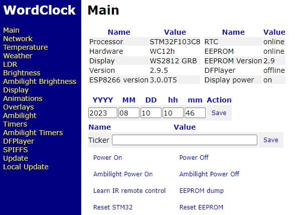

von Niels P. (9h0s7)
Mahlzeit zusammen. Ich noch mal ;-)
Folgendes Problem: Einbindung der WordClock in HA
Was schon wunderbar mit hilfe der "WEB-Steuerbefehle" klappt:
- EIN/AUS per switch und scrape (mit aktuellem Statusabgleich)
- Temperaturanzeige per switch (Automation toggelt switch wieder "off")
Bsp. für den Temperatur switch
  - platform: command_line
    switches:
      arest_pin_four:
        command_on: "/usr/bin/curl -X GET http://x.x.x.x/temperature?action=displaytemperature"
        unique_id: wordclock_temperature_toggle
        friendly_name: WordClock Temperatur
Ich wollte nun eigentich selbiges Vorgehen nutzen, um mit
"http://x.x.x.x/dfplayer?plfolder=03&pltrack=001&action=play"
eine MP³ abzuspielen (Warnton wenn Gefrierschrank für >1min auf) und mit
"http://x.x.x.x/?ticker=Anruf%3A%20G+Niels&action=saveticker"
einen Lauftext auszugeben (wenn jemand anruft)
Leider funktionieren beide Befehle zwar im Browser, aber nicht in
verbindung mit meinem HA-Skript.
Eine Einbindung über die API wäre auch möglich.
Dort habe ich aber leider noch nicht verstanden:
 1. wie die Formatierung auszusehen hat. Etwa so z.B. für die Sounds?
"http://x.x.x.x:2424/f/3/1"
 2. geschweige denn wie man das in HA dann auslöst
Vielleicht hat ja jemand der sich mit der WC und HA auskennt eine
Hilfestellung für mich, was ich falsch mache, oder will mit mir zusammen
daran tüfteln.
Gruß Niels
Philipp S. schrieb:
> Hier erstmal meine Einbindung in HA, da ist auch der Ticker dabei.
> Mit MP3 hab ich aber leider noch nicht gearbeitet. Aber vielleicht
> kannst du da was nutzen.
> Vg Mike
Ich habe mittlerweile alle Funktionen mittels Scrape realisiert.
Bei Ticker und Mp³ hatte ich vergessen die URL in '' zu setzen
(Sonderzeichen). Danach lief alles wunderbar.
Aber jetzt kann ich mich dank deiner Hilfe noch mal mit den REST
befehlen auseinadersetzen ;-)
Vielen Dank dafür!

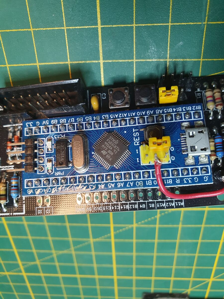

von Conny G. (conny_g)
Ich hatte ja mal eine Platine in Arbeit, die alles auf einem Board
vereint, für die die das selber anfertigen mögen.
Also nicht Dev-Board und Shield, sondern einfach nur eine Platine.
Bestünde daran Interesse?
Ich bin damals aus Gründen von anderen Prios nicht ganz fertig geworden
damit, ist so bei ... 80%, würde ich sagen.
Meine Wordclock steht auch noch in Einzelteilen rum, inklusive der
Bauteile für dieses Board .... :-(
Anbei wie das zuletzt aussah.
Es ist absichtlich minimalistisch und hat nicht alle Features von
Devboard+Shield, aber ich brauch(t)e das nicht alles und es sollte so
kompakt/einfach wie möglich für eine eigene Herstellung sein.
Wenn ich mich richtig erinnere war ich mir zuletzt damals nicht sicher,
ob mir die Anschlüsse an den Stellen so passen bzw. ob die mit dem
Gehäuse so sinnvoll sind.
Der Rest müsste von Verdrahtung und Layout eigentlich soweit passen.
Aber Prototyp habe ich noch keinen gemacht.

von Frank M. (ukw) (Moderator) Benutzerseite
Knut B. schrieb:
> Bei meiner Uhr bleibt nach dem Update des STM32 die Version auf 2.9.5
Der ESP versucht, den STM32 in den Bootloader-Modus zu bekommen. Das
funktioniert aber bei Dir nicht.
Benutzt Du ein Shield von Torsten oder einen Eigenbau? Welcher STM32 und
welches Board verwendest Du?
Der Vorgang "Bootloader" geht so:
- ESP8266 setzt BOOT0 vom STM32 über GPIO4
- ESP8266 aktiviert NRST vom STM32 über GPIO14
- ESP8266 macht eine kleine Pause
- ESP8266 deaktiviert NRST vom STM32 über GPIO14
Dann ist der STM32 im Bootloader-Modus. Wenn das nicht funktioniert, ist
eine der Verbindungen vom ESP8266 zum STM32 nicht vorhanden.
Bitte kontrolliere die Verbindungen aus dem Schaltplan:
https://www.mikrocontroller.net/articles/Datei:WC-Schaltplan-Nucleo-Shield-ESP-12F.png
Solltest Du den Fehler nicht finden, poste bitte ein Foto von der
Platine. Speziell beim Blue-Pill muss ein Kabel vom BOOT0-Jumper
zusätzlich selbst angelötet werden, siehe auch:
https://www.mikrocontroller.net/articles/Datei:MiniDev_V5_bestueckt.jpg
https://www.mikrocontroller.net/articles/WordClock_mit_WS2812#Bootloader
: Bearbeitet durch Moderator
von Strippe01 (Gast)
Danke. Werde ich probieren.
Lutz
von Knut B. (kgb)
Frank M. schrieb:
ich habe das Shield von Torsten (Mini-Development V5). Der Draht ist
dran. Kann ich irgendwo das HEX-File runterladen, um den STM über
ST-Link zu flashen?
Velen Dank und Grüße
Knut
Knut B. schrieb:
> Hallo,
> dran.
Dann ist die RESET-Verbindung (STM32: NRST) zum ESP8266 unterbrochen. Da
solltest Du nochmal die Pins vom ESP8266 nachlöten. Kann man auch
einfach testen, indem man in der Weboberfläche "Reset STM32" klickt.
Dann sollte die Uhr neu starten.
> ST-Link zu flashen?
- Hex-Dateien: http://uclock.de/update/wordclock-hex.zip
- Layout-Dateien: http://uclock.de/update/wordclock-tables.zip
von Knut B. (kgb)
Der Reset über die Weboberfläche funktioniert.
Ich habe das File mit dem ST-Link drauf geschoben. Funktioniert.
Tausend Dank für den super Support.
Schöne Weihnachten.

von Matthias L. (greentux)
Matthias L. schrieb:
> Moin zusammen,
> mein Kind hatte die Uhr etwas unsaft von der Wand genommen :)
> Ich habe da heute wieder einige Kabel angelötet, beim Test aber (ich
> weiß, man soll sowas nicht am 24. machen) das Shield auf dem Kühlblech
> liegen gehabt. Was soll ich sagen, die IP scrollte noch durch und eine
> Erschütterung der Uhr später war nix mehr.
> Verhalten jetzt:
> - Reset
> - vier Ecken werden kurz grün, dann weiß, dann gehen sie aus
> - nix weiter passiert
> - blaue LED am ESP Modul leuchtet
> - rote LED auf dem STM, sowie am 3.3V Regler leuchten
> - Reset Taste geht
> Kann mich jemand auf den Pfad bringen, wie ich jetzt den Fehler
> einkreisen könnte?
> Es ist ein v5 Shiels mit Mini STM.
hat keiner eine Idee, wie hier das beste Vorgehen wäre?
Danke und Gruß
Hallo Philipp,
kann ich Dir dafür mein Shield schicken :) ? Ggf. muss das auch nur neu
programmiert werden.
Danke und Gruß
Matthias
Könnte mir jemand bitte weiterhelfen?
Wenn die Uhr nach dem Reset folgendes noch macht:
- die vier Ecken-LED werden kurz grün, dann weiß, dann gehen sie aus
Welche Komponente tut dann noch ihren Dienst?
Soweit ich sehe, ist das Shield halbwegs passiv.
Kann also der STM defekt sein oder der ESP.
Die Spannungs LEDs leuchten überall korrekt.
> Grüße
Alternativ, bekommt man noch irgendwo ein neues Shield?
Hat noch jemand ein STM Shield rumliegen zufällig?

Moin, ich habe eine Uhr die nach einigen Jahren, ohne Änderung (außer
Updates) ein komisches Verhalten zeigt:
Nach dem Einschalten leuchten die Minutenpunkte der korrekten Uhrzeit
entsprechend, die Zeit selber wird aber nicht angezeigt. Die
Minutenpunkte gehen jede Minute einen weiter.
Das WLAN „wordclock“ wird zur Verfügung gestellt, das Verbinden klappt
aber nicht so gut wie sonst und auch das Menu wird mal angezeigt, mal
nicht. Wenn es mal geht, dann funktioniert auch der LED Test und danach
stimmt auch die Uhrzeitanzeige wieder. Aber irgendwann gehen dann wieder
alle Lampen aus.
Ich vermute, es liegt am ESP, habe aber keinen Bock, den jetzt nur aus
Verdacht zu tauschen, weil es ja ein nicht unerheblicher Lötaufwand ist,
solange es nicht die wirklich letzte Option ist.
Habt Ihr Tipps für mich?
Wordclock 12h, Firmware 2.9.5 auf ESP und STM
Mini Shield mit STM32F103+DS3231+AMS1117+LDR+DS1820

Flashen konnte ich den ESP, aber nicht den STM32.
Ich habe einiges gemessen und festgestellt, dass das 5V/3A Netzteil
etwas mehr, nämlich 5,2V lieferte und der BluePill sich selber gar keine
3.3V mehr erzeugt hat. Der Spannungsregler auf dem BluePill war wohl
hin.
Ich habe es dann geschafft den STM zu flashen, indem ich A9, A10, 3.3V
und GND im eingebauten Zustand von Oben kontaktiert habe und dann den
STM32CubeProgrammer genommen habe.
Nun ist es ja nicht trivial den zu Spannungsregler tauschen, weil der ja
auf der Unterseite, zwischen den beiden Boards ist und man das
Bluepill-Board komplett auslöten muss. (Eventuell mache ich das trotzdem
noch) aber meine Lösung ist: Ich habe ein Kabel von dem 3.3V Ausgang des
AMS1117 auf den 3.3V Pin des Bluepill gelegt.
Jetzt geht erstmal alles, aber ich überlege noch das Bluepill komplett
zu tauschen. Hat das schon mal jemand gemacht, welche Technik sollte man
anwenden? Alle Pins abknipsen und dann einzeln auslöten ist ja klar,
aber ich tue mich immer schwer die Löcher so freizubekommen, dass man
dann das neue Board einsetzen kann.

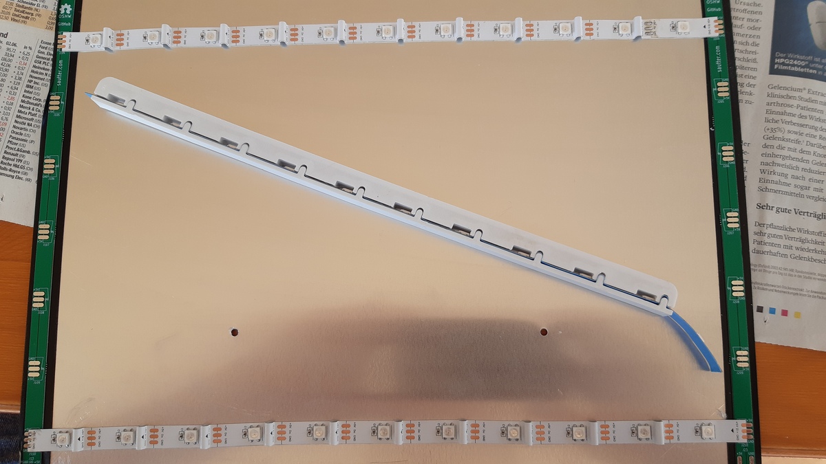

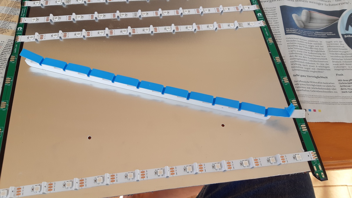

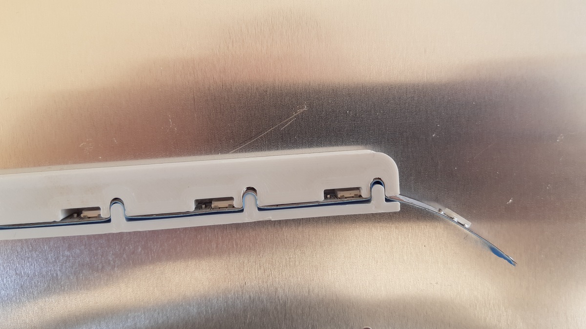

Da ich mangels Sammelbestellung nun die Teile selbst organisieren konnte
- außer die passenden LED-Stripes für die 12h Variante, habe ich mir
ebenfalls eine Biegevorrichtung 3D gedruckt. Bin mit dem Ergebnis mega
zufrieden.
Ob es allerdings gut genug klebt bleibt abzuwarten. Es zeichnet sich
schon ab, dass an dem Bogen die Klebung schon etws gefordert ist...

Hi Andreas,
das ist doch eine gute Alternative. Mangels Nachfrage gibt es keine
Sammelbestellungen mehr (zumindest Stand heute). Für die Stripes musste
ich damals immer mindestens 100 Rollen abnehmen, da diese sonst nicht
produziert wurden. Wenn es aus einem Strip mit Normabstand mittels
Biegevorrichtung hergestellt werden kann ist das doch eine super Lösung.
Der Zwischenboden sollte die Klebung der Stripes zusätzlich halten -
hoffentlich zumindest.

Hallo, ich habe ein Problem mit der WC12h. Die uhr zeigte keine Zeit
mehr an. Als ich dann via OTA einen Update vornehmen wollte, gelang
dieses nur beim ESP. Bein STM kommt immer das im Bild "Update" sichtbare
Ergebnis "timeout"
Hat jemand einen Tipp, wo ich da mit der Ursachenforschung beginnen
könnte.
Hier noch eine Log nach dem Start der Uhr
Burkhard

Burkhard D. schrieb:
> Hardware: STM32F103
Der STM32 ist also ein BluePill.
> Bein STM kommt immer das im Bild "Update" sichtbare Ergebnis "timeout"
Hattest Du schon mal den STM32 per OTA geflasht?
Siehe auch FAQ im Artikel: WordClock mit WS2812: FAQ, dort erster
Punkt "OTA". Dort führt Dich der angegebene Link zu diesem Text:
"Vom STM32 wird der obere Jumper abgezogen und der mittlere Anschluss
mit dem BOOT0 Pin auf dem Shield verbunden. Das Bild zeigt die V5 mit
AMS1117, ESP12, Spannungsabschaltung und DF-Player mini."
Da muss also eine Kabelbrücke zum BOOT0 Pin gelegt werden, siehe auch
Anhang. Ist diese Kabelbrücke vorhanden? Wenn ja, prüfe, ob beide
Kabelenden noch fest sind.
von Burkhard D. (burkhard_d)
Hallo Frank, vien Dank für die schnelle AW. Deine Tipps habe ich schon
probiert.
Auf dem STM103 Blue pill ist die SW 2.9.5
Ich benutze das Board V4 (glaube ich), das mit MP3 Player, die
Drahtbrücke ist installiert.
Diese alte SW wollte ich durch die neueste V. per OTA ersetzen und bekam
die Timeout Meldung ( Davor hatte ich den ESP aktualisiert).

von Rainer G. (ergerd)
da ich auf meine Frage damals keine Antwort erahlten habe versuche ich
es nochmal, dieses mal füge ich ein Foto hinzu, vielleicht sieht jemand
einen Fehler darauf:
Ich habe schon mehrere 12h als auch 24h laufen.
Die aktuelle, die ich gerade aufbaue, macht mir Sorgen und ich komme
nicht weiter.
Konfiguration:

Problem:
Direkt nach dem Einschalten ist die erste LED auf den Steifen grün, wenn
die IP-Adresse durchläuft. Sobald die Uhrzeit angezeigt wird ist nur
noch die Status-LED grün und bleibt auch grün.
DIe Uhrzeit wird für ein paar Minuten korrekt angezeigt, dann gesellen
sich links und rechts neben den korrekten LEDs andersfarbig dazu. Das
geht nach einiger Zeit wieder weg und kommt dann wieder.
Das Fading ist eher ein ein Farbwechsel, die LEDs isnd immer gleich
hell.
Kann mir da jemand auf die Sprünge helfen?
Grüße
Rainer

von Andreas I. (andy5macht)
vielleicht hast du ein Fake STM32 erwischt.
Kannst du mal ein gutes/scharfes Bild ausschließlich vom STM32 machen?
Hatte ich auch schon, zwar wurden die LEDs gar nicht angesteuert aber es
kann ja abweichungen geben...
Der Rest hatte alles funktioniert (Flashen über ST-Link/Debugging
Ausgabe)
Hier gibt es mittlerweile viele Methoden ein Fake zu identifizieren:
https://mecrisp-stellaris-folkdoc.sourceforge.io/bluepill-diags-v1.640.html#diags-1-640
Das ist durchaus möglich, da gerade bei den Fakes DMA nicht vollständig
funktioniert. Für die LED-Anzeige wird jedoch DMA benötigt.
Fake STM32, das könnte natürlich sein. Ich werde dem Hinweis von Andreas
I. nachgehen, und versuchen den Fake zu identifizieren.
Schon mal vielen Dank für die Hinweise!
P.S. Ich hatte sie damals bei AZDelivery gekauft, hielt ich eigentlich
für sicher da keine Fakes zu bekommen.
Sieht schwer verdächtig aus.
Die Seriennummer "991KA 93 MYS 807" wurde von STM als Fake bestätigt:
Beitrag "STM32F103C8T6 - Fälschung von ST bestätigt"
Du hast die "991KA 93 MYS 808" oder "991KA 93 MYS 888" kann ich nicht
genau erkennen. Aber bei klingeln die "Fake" Glocken ganz stark bei der
Ähnlichkeit der Nummer.
