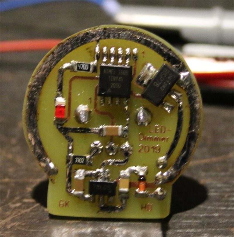

von Frank M. (ukw) (Moderator) Benutzerseite
Jasson J. schrieb:
> Mich interessiert, was andere mit 8-Pin µC machen.
ATTiny 45 oder ATTiny 85: Dimmer mit IR-Fernbedienungsempfänger
(IRMP).

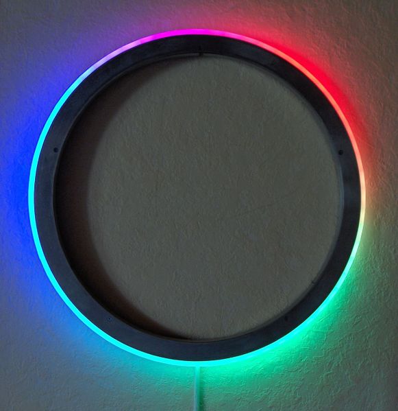

Equinox Uhr mit 60 Attinys und je 3 x 12 Bit PWM (8 Bits hard, 4 Bits
soft)
> soft)
Hmm, wie spät ist es da drauf? ;-)
von Andreas B. (bitverdreher)
> soft)
Da gab es wohl noch keine WS2812?
Doch, aber 2012 waren die noch schweineteuer - jedenfalls teurer als je
ein ATTiny 45 + RGB-LED.
Die ATTiny-Lösung arbeitet aber mit 12 Bit PWM - das sind 4096 Stufen
pro LED-Kanal. Die WS2812 können aber nur 8 Bit - also gerade mal 256
Stufen.
Gerade, wenn man eine Gamma-Korrektur macht (Anpassung an das
Heligkeitsempfinden des menschlichen Auges) reduzieren sich die 256
Werte einer WS2812 auf gerade mal 64 Stufen. Bei schwacher Helligkeit
machen sich die paar Stufen dann stark beim Faden/Dimmen bemerkbar: Man
sieht die "Treppen".
Wenn man die 4096 Stufen gamma-korrigiert, bleiben immer noch 1024
Stufen. Das Faden geht dann butterweich.
Es gibt auch einen Thread zum Konzept der Equinox, da ist auch ein
Demo-Video zu sehen:
Beitrag "Equinox-Uhr mit 60 ATtinys"
EDIT:
Das Video läuft aber schon mit 12 Bit, der Thread beschreibt das Konzept
noch mit 8 Bit)
Jens M. schrieb:
> Mein Versuch: Zwanzig nach zwei
Nee, das war einfach nur der Versuch, einen Farbkreis zu zeigen ;-)
Bei der eigentlichen Uhrzeitanzeige laufen dann nur 3 LEDs für Stunden,
Minuten und Sekunden im Kreis.

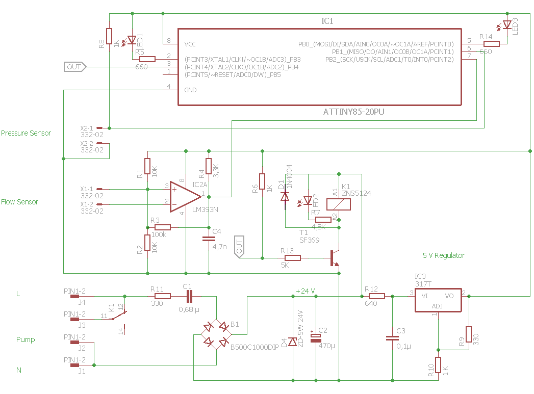

Ersatz für Pumpensteuerung eines G.....a Hauswasserwerks, welches sonst
ein wirtschaftlicher Totalschaden gewesen wäre. Ersatzteil ca. 100 EUR.
Der eingebaute Durchflusssensor erzeugt min. ca 7Hz und bei max.
Durchfluss ca. 30 Hz.
Sicherheitshinweis: Schaltung hat direkte Netzverbindung da keine
galvanische Trennung stattfindet s.h.
https://www.mikrocontroller.net/articles/Controller_an_230V

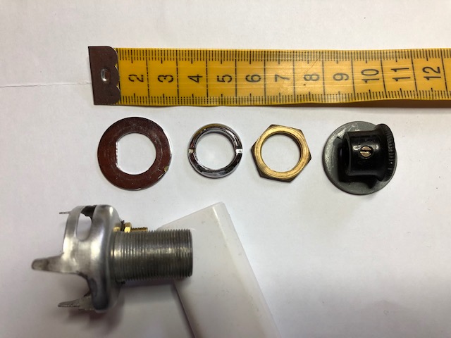

es gab da ein Problem in einem 1953er MG. Die Armaturenbrettbeleuchtung
gab regelmässig den Geist auf. Entweder war das Drahtpoti hin oder es
war mal wieder eins der grünen E10 Lämpchen hinüber. Es musste was
anderes her. Der ständige ein und Ausbau des Armaturenbrettes tat dem
Teil nicht gut.
Man entschied sich für LEDs in E10 Schraubfassung. Gedimmt werden die
LEDs nicht mehr mit einem Drahtpoti sondern mit einer PWM Steuerung. Die
Steuerung gibt es in zwei Varianten einmal für Fahrzeuge mit Plus an
Masse (Original) und die umgebaute Variante mit Minus an Masse.
Ein 10k Poti steuert das PWM-Signal eines ATtiny45 von 0-100%. Verbaut
wurde alles in dem Original Drahtpoti Gehäuse. Bei den Fahrzeugen mit
Plus an Masse kam ein BSP78 Mos-Fet als Endstufen Transistor zum
Einsatz. Bei den umgebauten Fahrzeugen ein FZT753.
Die Software ist bei beiden Varianten die gleiche. Ein Drehencoder kam
nicht in Frage da die Haptik nicht verändert werden sollte.
Salu Hans

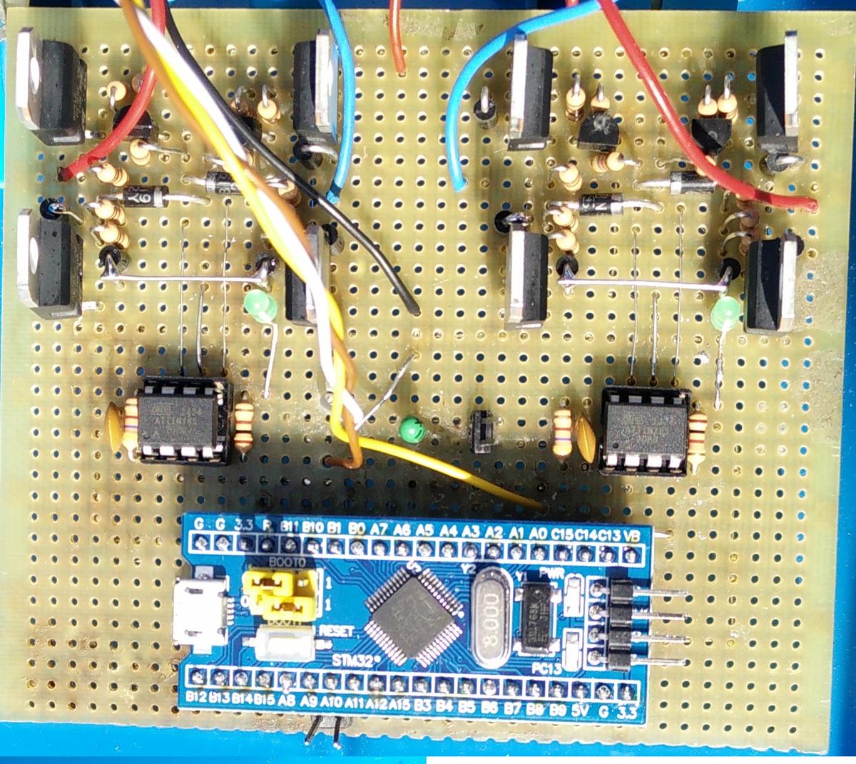

Alter, hätte nicht gedacht, dass der Thread so Fahrt aufnimmt :)
Die BluePill ist nur ein PPM-Signal Zerflederer und gibt an 10 Pins PWM
oder Servosignal aus. Zwei der Servosignale gehen an die Tinys, die
wiederrum die H-Brücken ansteuern. Ein Pin für PWM, der die Lowside
Transistoren steuert und jeweils ein Pin Forward/Backward Enable.
Entgegen anderer gefundener Lösungen sample ich das Servosignal mittels
Polling und Timergesteuerter Zeitbasis.
Beitrag "RC Servo Signalmessung mit ATTiny85 und Konsorten"
Man hätte natürlich auch ohne weiteres in den Code für die BluePill noch
Logik für Forward/Backward Enable einbauen können (was ich in einem
anderen Projekt auch tat), doch hier wollte ich meinem Baukastenprinzip
treu bleiben.

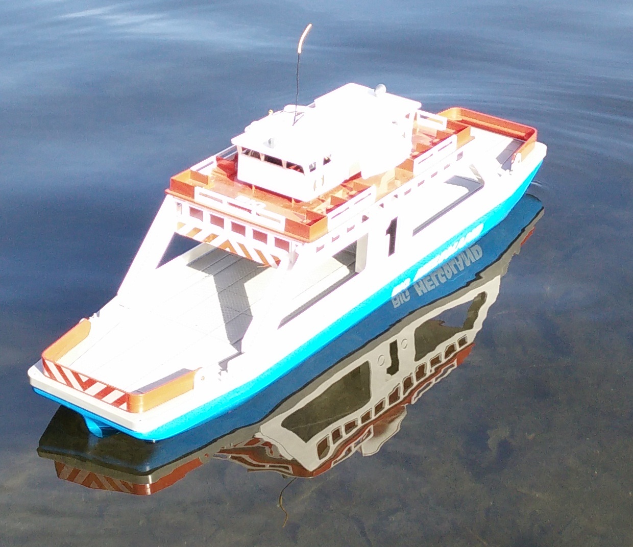

Das ganze sind Drehzahlsteller für ein Vintagetoy aus den 70ern - die
Helgolandfähre von BIG. Ich selbst bin aus den 80ern und hatte so eine
als Kind und habe immer davon geträumt, was man da alles einbauen
könnte.

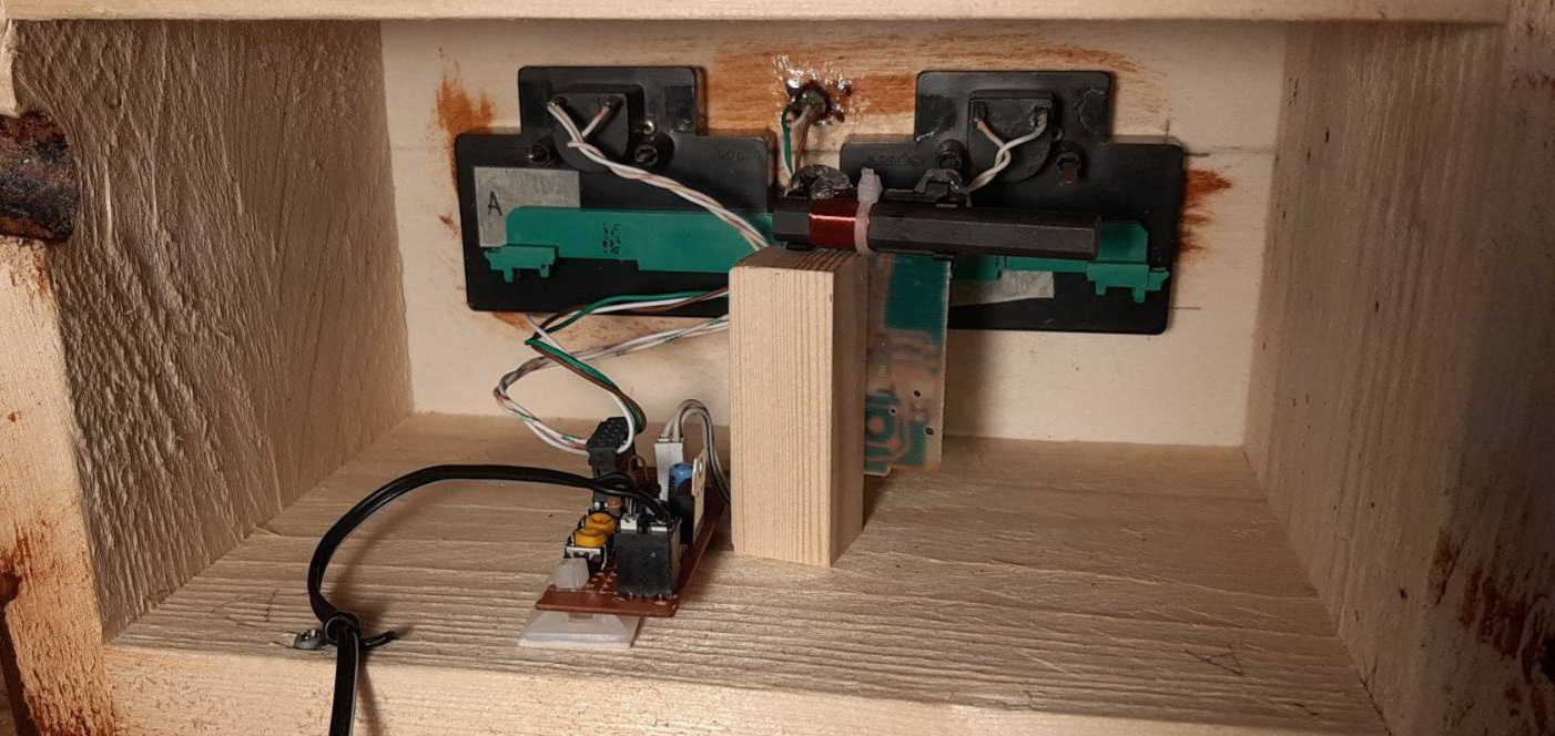

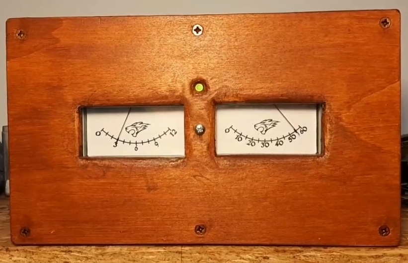

von Achim M. (minifloat)
Mit ATtiny13A eine Uhr nach...
Beitrag "Re: Netzteil für 3 mA" (Danke Stefan!)
... mit paar Erweiterungen im Quellcode, u.a.
* nach valide empfangenem Datagramm den internen Sekundenzähler nicht
nullen, sondern auf Sekunde 35 (Stundenparität) setzen
* nach valide empfangenem Datagramm die interne Zeit auf Datagramm minus
eine Minute setzen (es wird immer die Zeit der Folgeminute übertragen!)
* Lookuptabelle für die Drehspulinstrumente, da ich nichtlineare
VU-meter aus einem Tapedeck benutzt hatte
* Steuerung einer Zweifarben-LED "letztes Datagramm ok empfangen" und
"Puls wie er vom Empfänger kommt"
Den Empfänger lieferte ein ausgeweideter Funkwecker (Platine geeignet
abgesägt). Der Empfänger wird aus einer roten LED als Shuntregler
betrieben. Ein NPN als Pegelwandler auf 3,3V dahinter und gut. Das auf
dem Rückseitenbild zu erkennende Kantholz kann gedreht werden, um den
Ferritstab gut auf Mainflingen auszurichten.
mfg mf
von Stefan F. (Gast)
Ja stimmt, den Bug hatte einfach ignoriert nachdem er mir bewusst wurde.
> Das auf dem Rückseitenbild zu erkennende Kantholz kann gedreht werden,
> um den Ferritstab gut auf Mainflingen auszurichten.
Gute Idee. Bei mir ist es ebenfalls nötig, die Antenne richtig
auszurichten. Diese Möglichkeit fehlt bei fast alle kommerziellen
Funkuhren. Auch ELV hat das bei seinem Bausatz nicht berücksichtigt.
