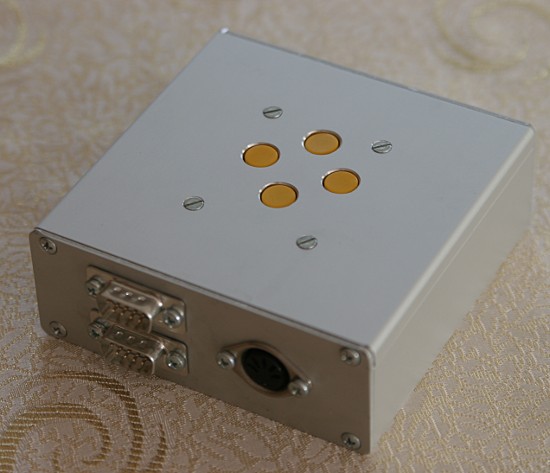

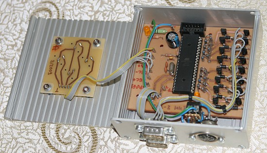

Hier mein letztes Werk,
RESOL VBus Master / RS232 - Kombination für Solarregler.
ROHS-komform, da Bleifrei. ;-)
Die Leitungen sind teilweise aber schon ganz schön dünn! ;)
von Thilo M. (Gast)
Stimmt. War meine erste Fertigung bei Bilex.
Die Leiterbahnbreite werde ich dort zukünftig 'ne Nummer größer
ausfallen lassen. ;)

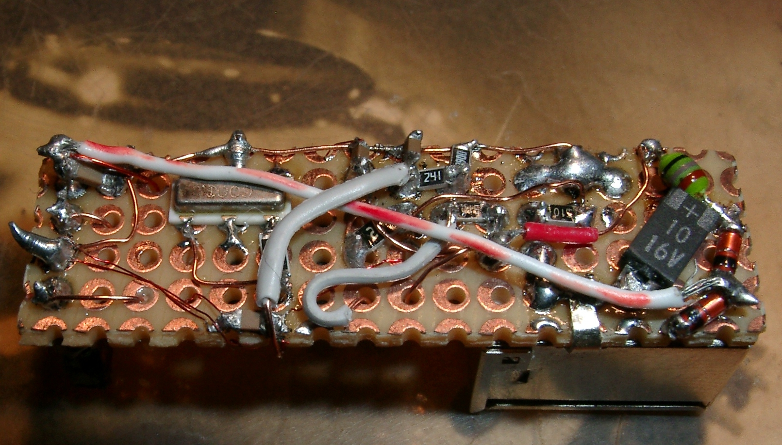

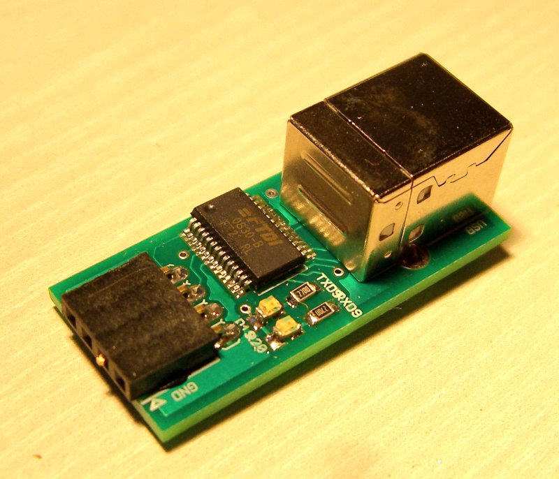

Hier ist noch ein kleines Teilchen, ein USB-Uart-Wandler in klein.
Benutzt ein FT232RL und ist direkt aufs Kabel steckbar.

Nö, die ICs haben nur ein zu großes Pinraster.  Nimm mal ein TQFP
mit 0,5-mm-Raster statt dieser altertümlichen 1,27-mm-Klötzchen,
und dir werden die Leiterbahnen gar nicht mehr dünn vorkommen. ;-)

Ich meinte ja bloß, dass überall noch Platz gewesen wäre für dickere
Leiterbahnen ;)

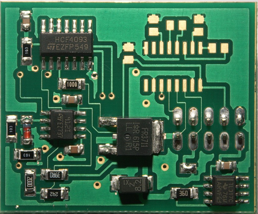

von Reiner O. (elux)
Nachdem ich die vielen Beiträge hier durchgesehen habe, will ich mich
auch mal trauen:
Ein Scheiben-Wisch-Wasch-Relais für einen Golf III mit Regensensor über
LIN
Gruss aus Berlin
Reiner

von Frederik K. (n0ll4k)
Schick Reiner,
welche Mikrocontroller/LIN Tranceiver Kombi hast du genutzt?

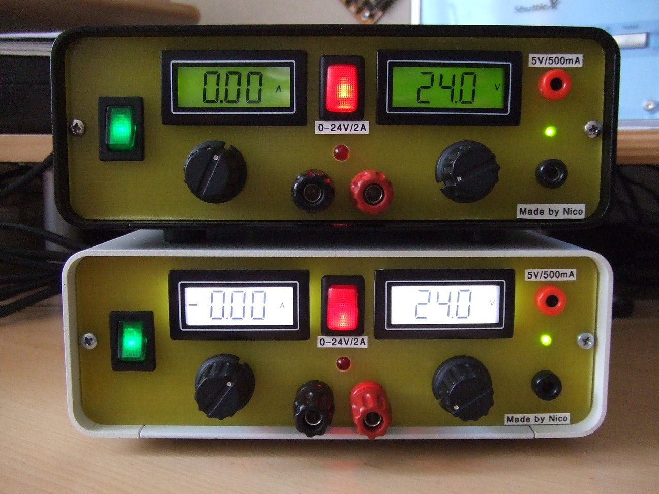

... und ein Ladegerät rund 10 Jahre später.

Danke,
einen Tiny44 und einen MCP201

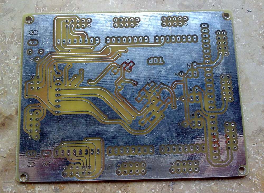

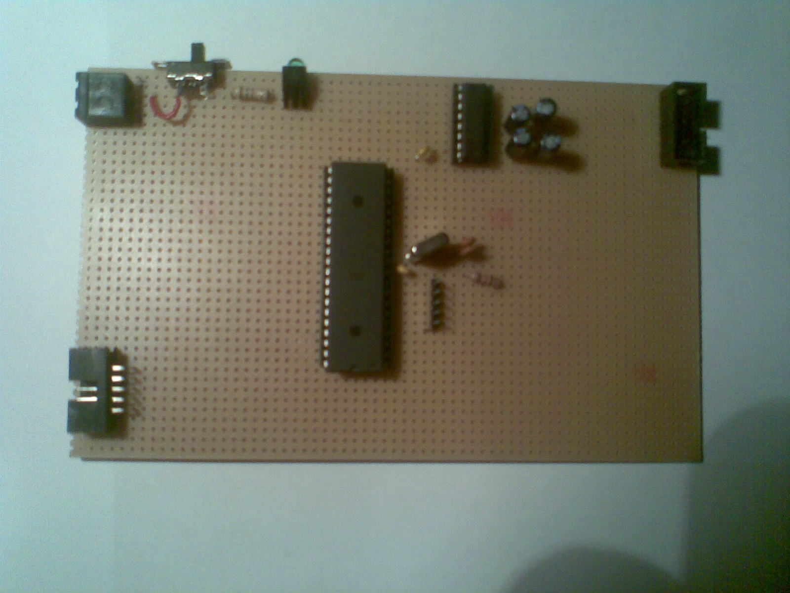

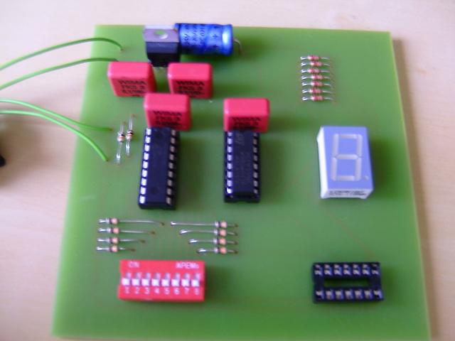

Und das hier ist meine erste Schaltung mit Mikrocontrollern. =)
Leider habe ich den Quarz-Oszillator spiegelverkehrt eingeplant.
Aber mit dem PIC16F628A kann man auch den internen Generator benutzen.
Das ist jetzt die Schaltung von oben

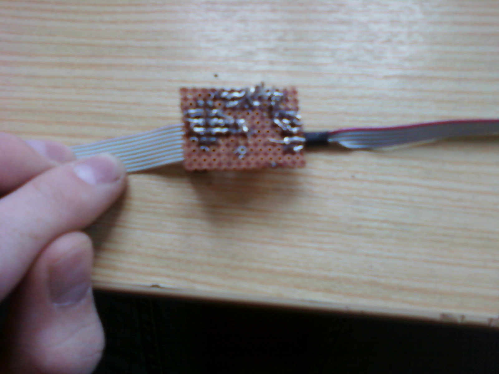

Und das hier ist die Unterseite

von Gast (Gast)
Yay! Unscharfe Riesenbilder
von Sachich N. (dude) Benutzerseite
Holt Falk :D
von Sebastian H. (sebihepp)
Sorry, meine Kamera gibt leider nicht mehr her. =(
Wusste gar nicht, dass die Bilder so groß sind. Werde sie nächstes
Mal verkleinern.

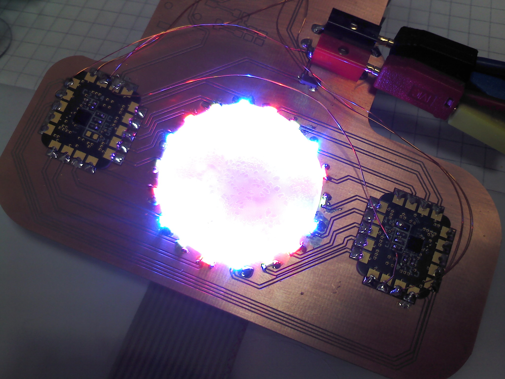

Digital Tacho für ein Motorad Marke Buell

Sexy, falls du das mit Eagle gezeichnet hast, wie hast die LEDs im Kreis
angeordnet mit gleichen Abständen?

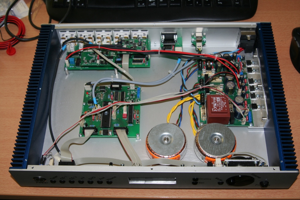

Audio Vorverstärker:
7 Inputs, einer schaltbar auf Phono-in
digitale Regelung von Lautstärke, Bass und Höhren (einige BB-ICs)
Über USB und Infrarot komplett fernsteuerbar.

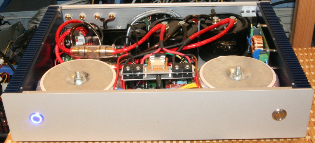

Klasse "T" (D) Endstufe:
Basierend auf der Elektor Clarity-Platine (2x300W mit dem Tripath TA3020
als Kernstück). Einige teure Bauteile drumrum in schönem Gehäuse.

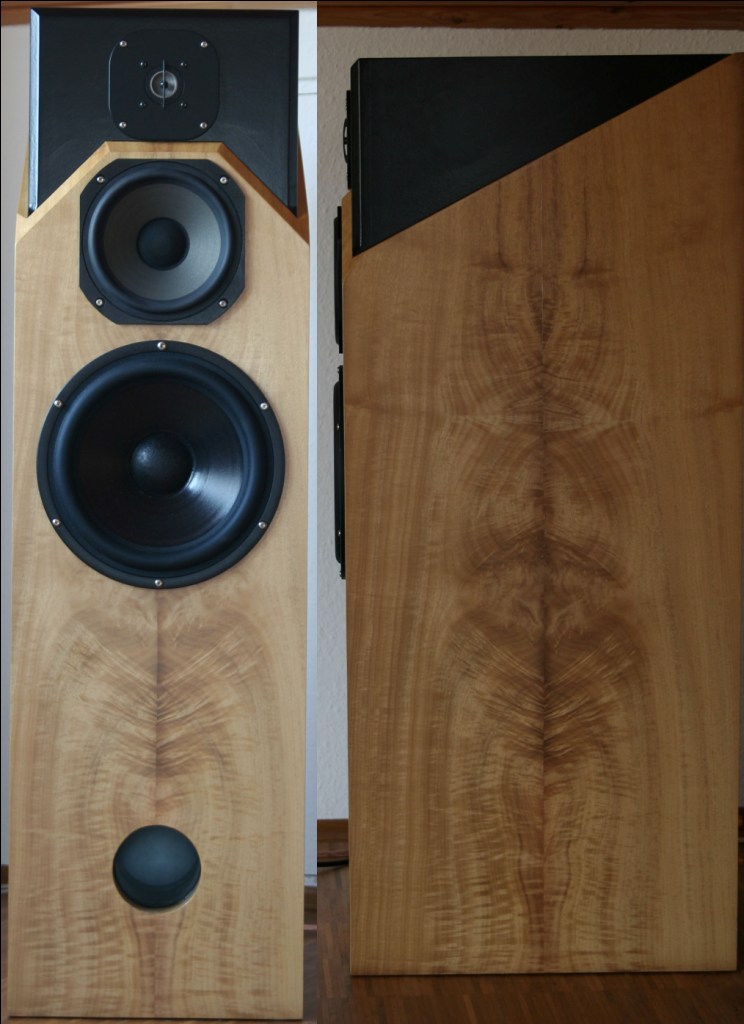

Meine 2. DIY Lautsprecher.
Bass von Seas Excel, Mitten- und Hochton von Focal. Frequenzweiche ist
noch nicht fertig.
(mehr Infos auch unter www.t0mmy.org)
Aktuell: kurz vor dem Zusammenbau meines CD-Players.
von Phantomix X. (phantomix)
An dir ist echt ein Designer verloren gegangen
Boxen habe ich auch schon selber gebaut (mehr für den PA als für den
Homebereich) leider grad kein Foto da
Verstärker und Vorverstärker sehen auch toll aus! sowas wollte ich auch
mal bauen (liegt halbfertig in ner Kiste, wie das imer so ist...)
Allerdings dann mit 4 x 300 W Russenschaltung (hat mich aber vom Klang
und von den Daten her überzeugt), brückbar. Als Kühlkörper habe ich mir
das ähnlich wie du gedacht (an die Seiten) jedoch sind die 3x so dick
daher bleibt bissl wenig Platz in nem 19" Gehäuse... Man braucht ja auch
noch Ringkern und Glättung

Hi, schau mal in der ulp samlung von cadsoft.de da gibt es was des futzt
sogar recht gut.

@Thomas: Schönes Gehäuse für den Verstärker. Wo hast du denn das
gekauft?
von Thomas D. (t0mmy)
Die Gehäuse sind von http://www.thel-audioworld.de
Hatten einen ordentlichen Preis, aber ich hab nichts anderes
entsprechendes gefunden. Leider sind diese Gehäuse nichtmehr im Angebot.
Die neue Serie finde ich nicht soooo ansprechend.
Front/Rückseiten hab ich dann von http://schaeffer-ag.de bearbeiten
lassen.

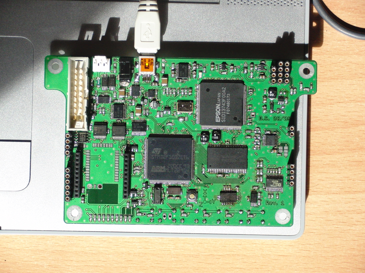

von Dennis S. (pantheron)
STM32F103ZE, 1MB ext SRAM mit EPSON S1D13743 und weiteres..

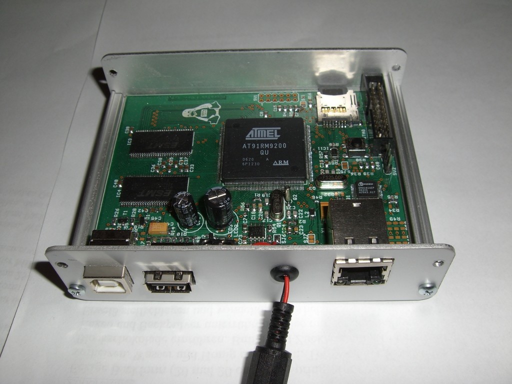

von Andreas A. (Firma: Embedded Microtec) (andi) Flattr this

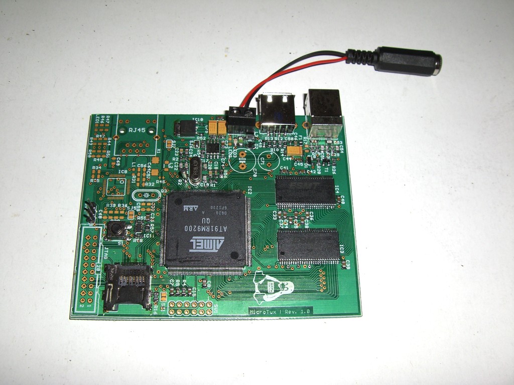

Na dann will ich auch mal was von meinen Projekten zeigen ;-). Als
erstes mal mein Linux Board mit einem ARM9 von Atmel (AT91RM9200), 64MB
SDRAM, 1GB Micro-SD Karte, Ethernet und USB (Slave und Host wobei der
Host leider nicht so ganz funktioniert).

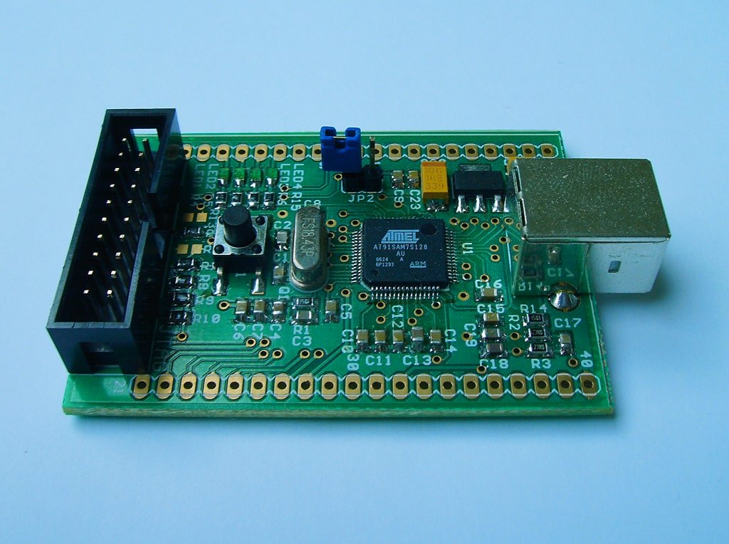

Hier hätte ich noch ein kleines ARM7 Dev-Board mit Atmel AT91SAM7S128
Controller.

@Dennis: Sieht ja Hammer aus. Für was genau ist das Ding gebaut?

@Andreas Auer:
Ist es möglich irgendwie an den Schaltplan und Layout für dein
ARM9-Board zu kommen? Ist das OpenSource oder war das was kommerzielles?
Grüße
Thomas
Nein war nichts kommerzielles. Eagle Schaltplan ist also frei verfügbar!
Wenn du ihn haben willst schreib mir bitte eine Nachricht hier im Forum
mit deiner eMail Adresse.

Sebastian Hepp: Schau mal ob deine Kamera einen Macromodus hat meist mit
einer Blume gekennzeichnet, ist für Bilder mit geringer Entfernung
gedacht damit die auch scharf werden.

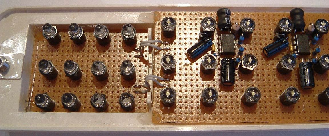

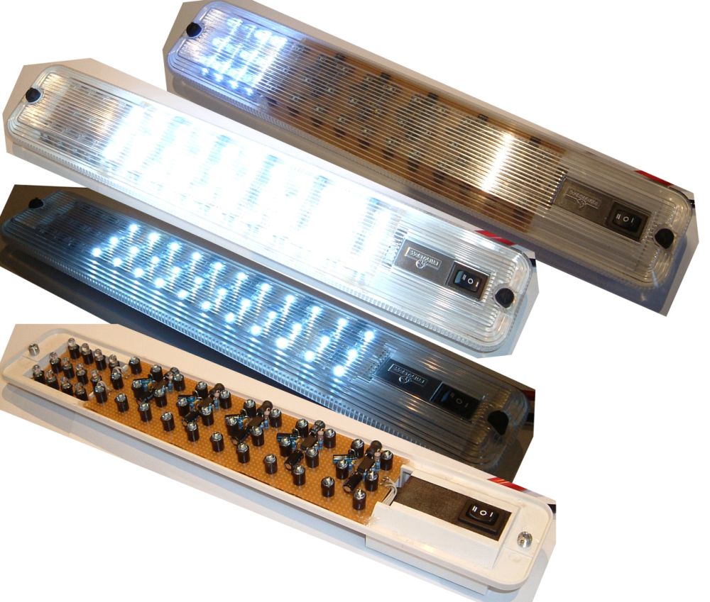

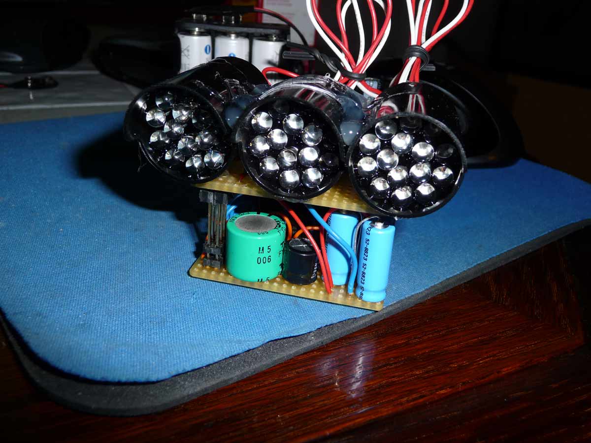

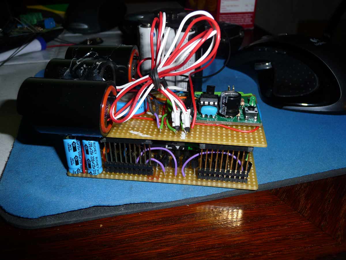

Ihr kennt doch sicher die TVbegone oder?
Hier ist die Extremvariante von dem Ding, damit muß man nicht mal mehr
genau Zielen um zu Treffen!
Mit 3 V und 7,2 V Stromversorgung, für die 45 IR LED's.
Es kommen noch die Blauen IR LED's dazu dann werden es noch 15 mehr
sein.
Insgesammt 60 Verstärkertransistoren versorgen die ganzen IR LED's.
LG
Michael
von Michael H. (kochloeffel)
Hier noch ein weiteres Bild.
LG
Michael
aller guten Dinge sind Drei.
von Phil S. (zippi)
Oha Michael. Was hast du den Damit vor. (alle fernsehgeräte der welt
ausschalten?)
Guten Morgen, kann da wirklich nichts dafür, wollte eigentlich nur 10
Blaue und 10 Weiße IR LED's haben, da mir die Weißen zu teuer waren habe
ich gedacht ich kauf mir so nen IR Scheinwerfer, tja da sich die LED's
in dem Ding nicht so leicht trennen ließen habe ich mir überlegt woher
ich nur die 6 V für den Scheinwerfer nehme, nach einem vorsichtigen
Versuchsaufbau habe ich gesehen das meine Idee richtig war und dann habe
ich es Komplett überarbeitet und habe es weiter übertrieben, und schwubs
war sie fertig.
Die beiden Platinen kann man auch wieder trennen ohne zu Löten.
Und da die LED's kurzzeitig so viel Strom ziehen habe ich ein Paar Elkos
zum Stabilisieren eingebaut.
Schaltet übrigens Nachbarins Fernseher auf der anderen Straßenseite von
meinem Wohnzimmer aus ab.... Grins
LG
Michael
Und hier noch die Unterseite, da steckt ein Abend Waahnsinn drinn in dem
Gerät.
Was passsiert wohl wenn man die in einem Mediamarkt oder Saturn
abfeuert???
LG
Michael
von Torsten S. (torstensc)
Warum so viele Transistoren? Ein Richtiger sollte doch reichen oder?
Hallo Torsten,
hatte zufällig von denen so viele da, also habe ich dadurch die Leistung
gemacht, funtzt auch prächtig, und ich hatte keine Lust um einen
Passenden mit mehr Leistung rauszusuchen der in den MHZ Bereich
reingeht.
LG
Michael

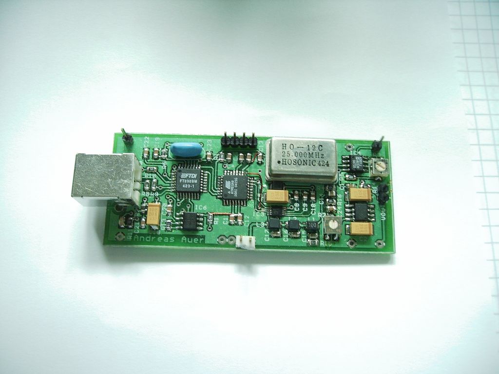

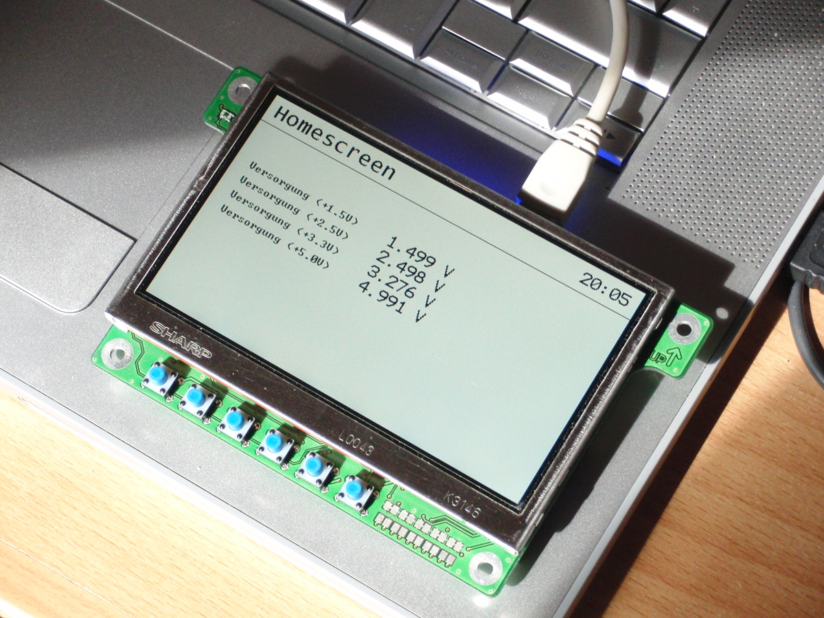

@Alex:
War nicht so lange. Ich glaub es war so ungefähr eine Woche für das ARM9
Board. Die Software Seite ist dann natürlich auch noch etwas Aufwand.
PS: Hab gerade gesehen, dass ich ein unfertiges Bild von der Platine
gepostet hab (der Ethernet Teil ist ja noch nicht bestückt). Deshalb
hier nochmal ein Bild eingebaut in einem Gehäuse.

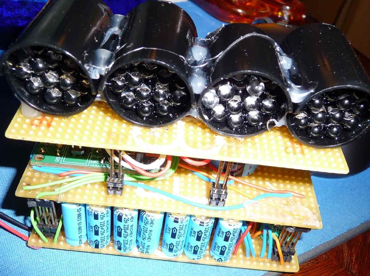

Hallo Leute,
Sie ist fertig hier ein Bild davon, ist sauhell in der Digicam.
Das Ding scheint eine Spannende Sache zu sein wenn ich an die Antwort
von Malte denke.
LG
Michael
von led leuchter (Gast)
@Michael
Du stehst wohl auf Schmerzen? ;-)
Was genaue war denn deine Intention für die IR LED Scheinwerfer?
Das Licht der IR LEDs ist doch gar nicht sichtbar, oder?
ODer ist das wirklich nur als "Störsender" gedacht?
lg
von Lupin (Gast)
er will nur ein paar TVs aus schalten und beim nächsten linux user treff
den dicksten (tv-b-gone) haben.
Gibt es keine IR high power LEDs (1W+)? Dann könnte man auch nen
Reflektor verwenden.

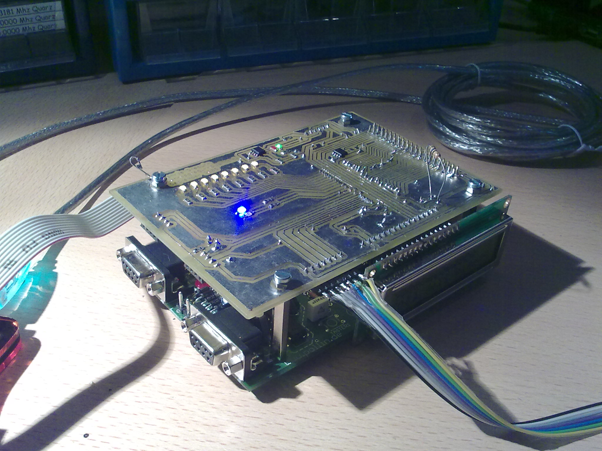

von Dennis G. (hans_angemeldet)

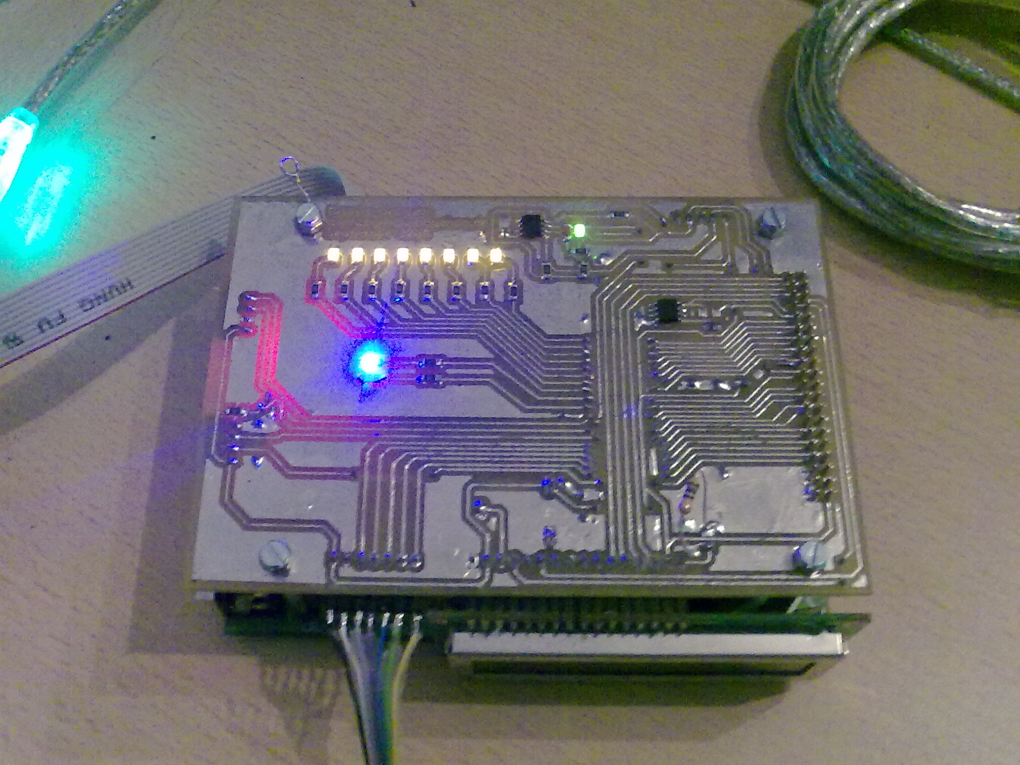

Hier mal meine Erweiterung zum Funk-Evaluationsboard :P Viel Spaß!
Hier im Bild die ganze Platinen
Hier das ganze nochmal von oben!
Ein Port komplett mit LED´s hier gelb oben links!
Zwei blau, Writeprotection für Eeprom auf Grün und Rot herausgeführt.

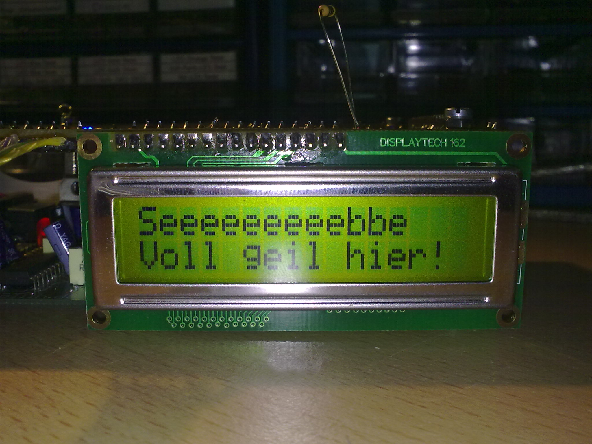

Mein voller Stolz: Das LCD 2x16 geht einwandfrei!
Ein Cursor von Reichelt hab ich noch dran, und die linken Bits von den
acht LED´s sind zugleich eine Kontrolle für die Programmierung, blinken
dann immer wie wild ;-)
Beste Grüße und gute Nacht!

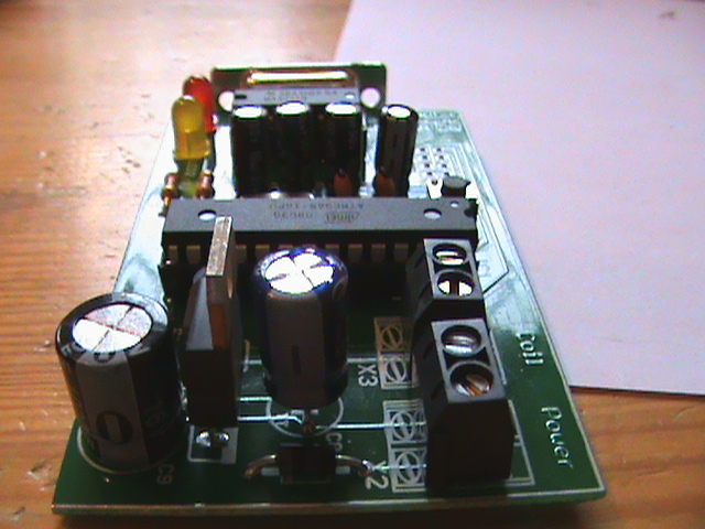

endlich nach Wochen ist mein RFIDemulator auch fertig!
Er ist in der Lage 125khz EM4001 tags zu emullieren (simulieren).
Als der Prototyp auf der Lochrasterplatine funktionierte habe ich mir
eine Platine entworfen und diese bei Bilex fertigen lassen. Gestern
kamen diese und ich habe sie zusammengebaut.
Der RFIDemulator ist über die serielle schnittstelle mit dem PC
verbunden.
Über diese erhält er die zu emulierenden ID's. Beide Programme auf dem
PC und dem µC sind in C geschrieben.
Technische Daten:
- Atmega8 getaktet mit 8Mhz
- 6-18V
- MAX232 für die serielle schnittstelle
- Kontroll LED
- Power LED
- Resetknopf
Mehr Bilder: http://picasaweb.google.de/tfh.alex94/RFIDEmulator1#

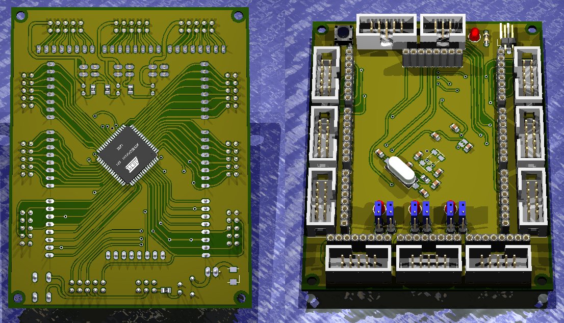

Geht die Tage erst zum fertigen lassen, ich hab mal versucht das ganze
möglichst interessant aussehen zu lassen was das routing angeht.
Es ist ein ATMega2561 breakout board, kann aber soweit ich weiss für
alle 64 Pinner verwendet werden.
Kleine Adapterplatinen können "Arduino Style" oben aufgestekt werden,
sonst kommt die Peripherie an die Pfostenstecker.
Unten 3 Stück bei denen man sich die Signale einzeln von den Ports
zusammen zuschen kann. Sonst liegen alle Signale sortiert auf den
Steckern.

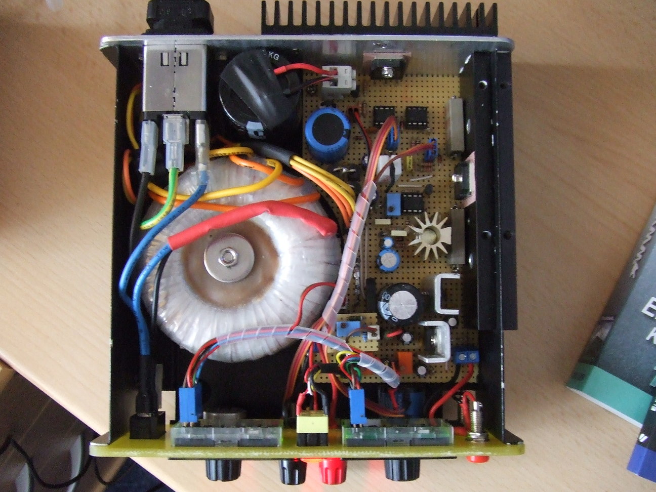

hier meine 2 identischen Labornetzteile, mit selbstgewickelten
Ringkerntrafos.
Jedes mit Stromanzeige und einstellbarer Strombegrenzung, sowie
Spannungsanzeige, präzise einstellbar über Wendelpoti.
Festspannungsausgang 5V  500mA  und Hauptausgang 0-24 V  2 A
Als nächstes ist ein DC Hochspannungsnetzteil geplant im gleichen
Gehäuse mit bis zu 300 Volt, dieses erleichtert dann den Bau von
Röhrenverstärkern.
Beste Grüße und nen guten Start in die neue Woche.
Nico
von Derik (Gast)
@Andreas Auer
Hast du das ARM9 Board per Hand bestückt/gelötet ?
Sieht auf dem Bild ganz gut aus !

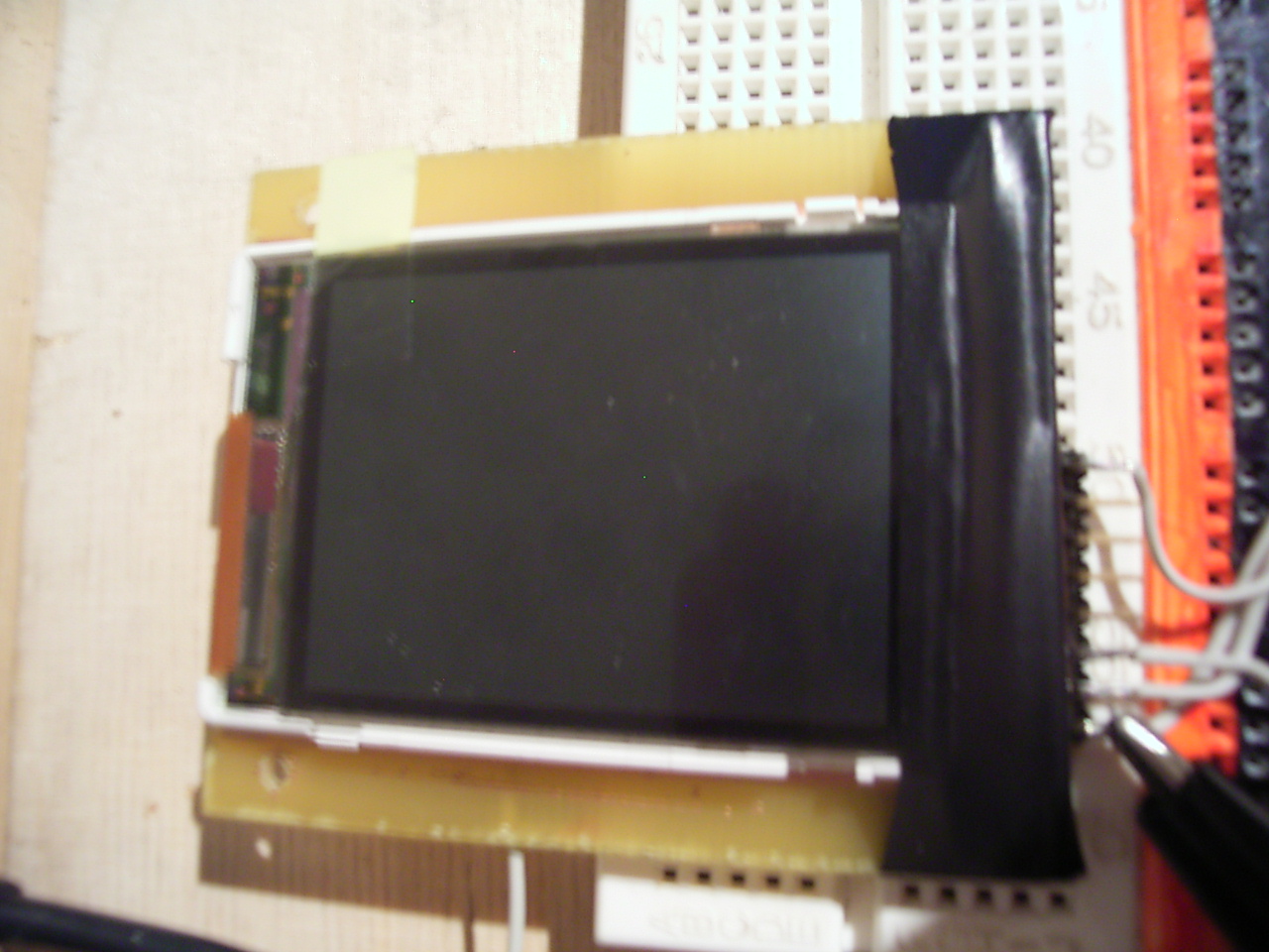

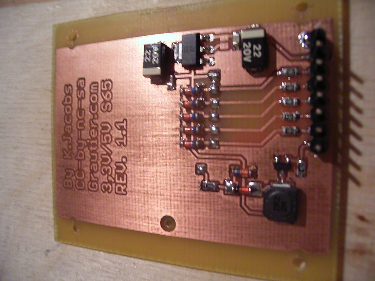

Mal wieder was kleineres ein Adapter fürs S65 LH020 der mit 5V und 3,3V
um kann.
Und meine erste Doppelseitige Platine :P
Na toll, mehr als die Hälfte der Platine mit Text drauf ;)
von ErgoProxy (Gast)
Ist doch egal. Hauptsache sie erfüllt ihren Zweck. Ob er den
abgeschnittenen Rest sonnst noch hätte sinvoll verwenden können?
Außerdem weißt du was auf der Rückseite ist? ^^
von K. J. (Gast)
Ja aber die Platine ist genau so lang wie des Display kleiner ging
nicht.
@ErgoProxy auf der rückseite ist nicht viel unter das display past
leider nichts auf der rückseite ist nur die federleiste fürs display
@Derik
Ja, die Platine hab ich selbst per Hand bestückt und gelötet.

@K.J.: kann man das Ding auch mal in Aktion sehen (und vllt. zur
Abwechslung mal scharf...)?
Nop weder noch :P
Die CAM hat Probs mit der ESL Beleuchtung hier irgendwie zikt die dabei.
Und des andere geht net weil ich noch net so weit bin leider streut bei
mir der PWM Ausgang in die Schaltung allerdings nicht auf der Platine
sondern vom Devboard aus. ;)
Aber an sich leuft sie.

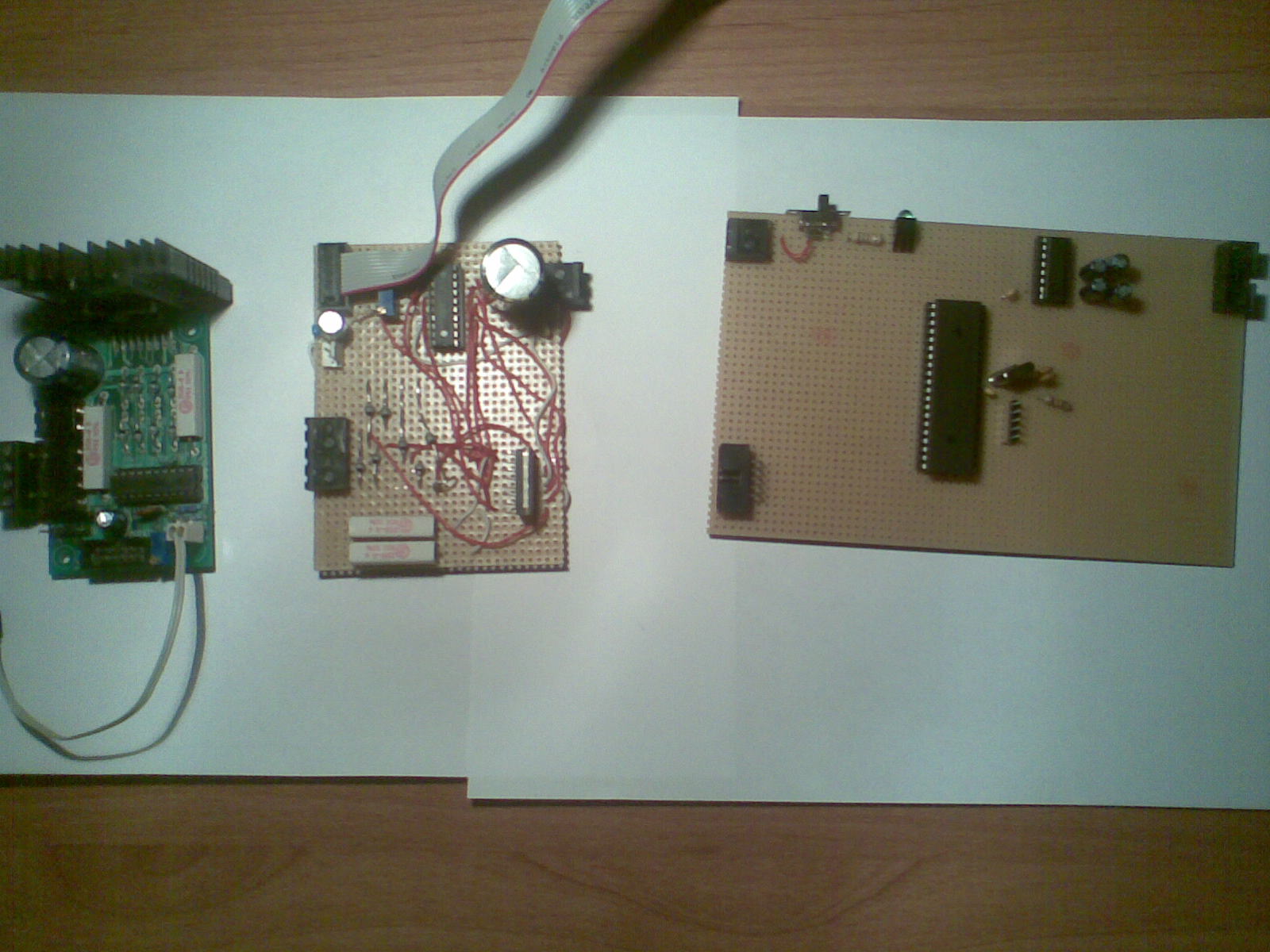

von Tugrul Ö. (doenerman)
Ui ui.... sehr nette Kunstwerke muss ich sagen. Großes Lob an alle !
Weiter so :-).

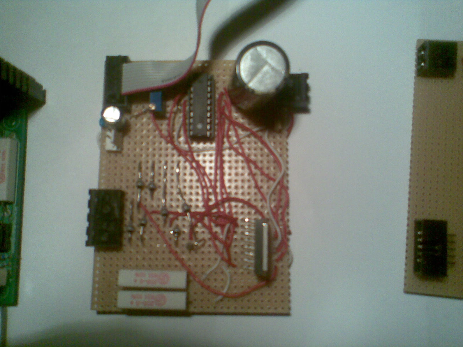

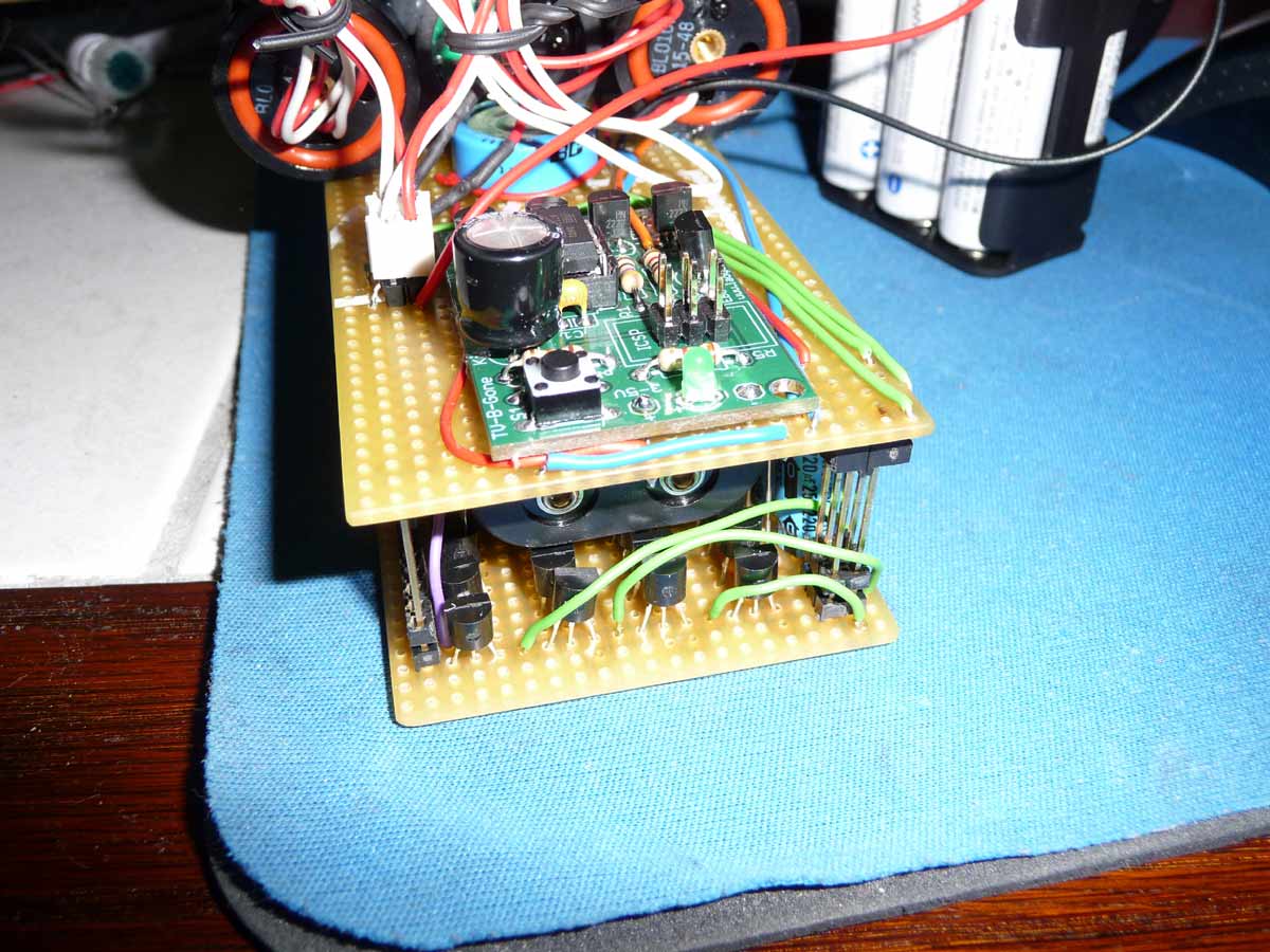

Ich möchte, als Anfänger, mal meine neusten "Kunstwerke" zeigen. Ich
kann zwar nicht mit euch mithalten, aber was sollst :).
Zu sehen sind ein Atmega16 Board + MAX232 und zwei
Schrittmotorsteuerungen (L297+L298 Kombi). Einmal als fertigen Bausatz
und eins auf Lochrasterplatine.
Ich muss die schlechte Fotoqualität entschuldigen; habe leider keine
Digi Cam und daher sind die Fotos mit dem Handy gemacht worden.
MfG,
Döner Man
von David .. (volatile)
<Falk Brunner> Bildformate! </Falk Brunner>

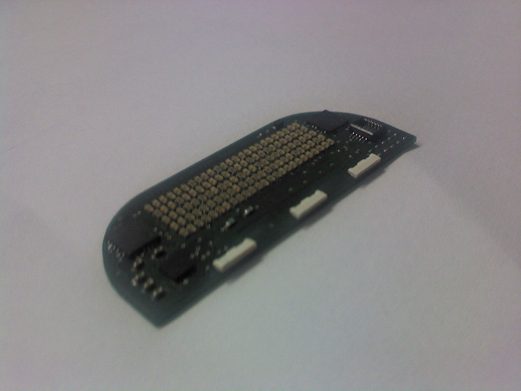

So dann geh ich auch mal unter die Poser :-)
1) WL-CSP25-0.5er pitch, 2x QFN mit 36 Pin & 0.5er pitch, 125 Orange
0402er LEDs, 3x RGB Sideleds, Hirose Standard Connector, 4 Layer, 0.6mm
Printstärke, keine gepluggten Vias
2) 2x Lautsprecher, eingänge, Ausgänge, 2x Trenntrafos, 2x Audio Treiber
ICs, 2Layer, 1.6mm
3) gefrästes board, 1 Lagig + Airwires, Aufgesetzt.: 4 Layer 0.6mm
Piggyback mit angefrästen Bohrungen für SMD Kontaktierung + Plugged

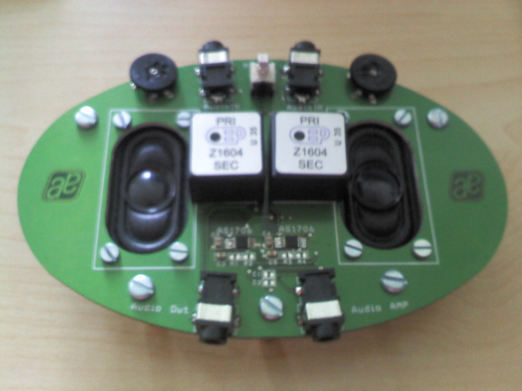

von Artjomka (Gast)
Was soll man denn mit so mini Lautsprechern anfangen?
von Jankey (Gast)
dachte es geht nur um PCB Designs
@Gast & Simon, es gibt nicht nur Hobbie Bastler die LEDs wo einbauen
wollen ( und nein ich werd das nicht genauer erklären ).
Lautsprecher.: sind Laptop Lautsprecher die man bei Digikey kaufen kann.

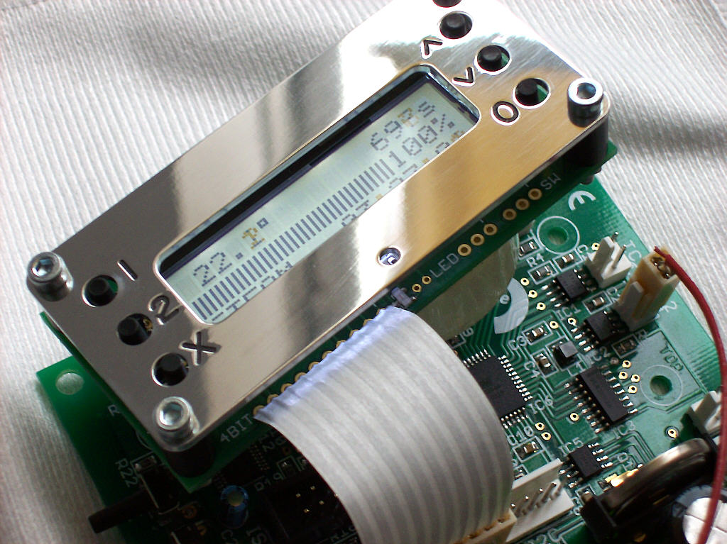

Eigenes Displaymodul auf DOG-M-Basis. Die Platine stellt sechs Taster
und eine zweifarbige LED sowie die Montagebohrungen für das
Glas-Display. Die Front ist einfaches Alu - aber etwas poliert und es
sieht fast aus wie Chrom. Verwendung findet das auf meinem faustino in
der Espressomaschine (http://tecblog.agilityhoster.com).

@Dietmar
Kannst Du mal erzählen, wie und womit du die Alu Front poliert hast?
Das sieht echt genial aus. Hast Du die fertige Front noch mit Klarlack
überzogen? Wei sieht es aus wenn man die Front mit den Fingern berührt,
bleiben dann hässliche "Fingertatschen" drauf?
Gruß aus Köln
Frank
von Dietmar (Gast)
Ich habe es mit einem Craftomat-Polierset für die Bohrmaschine aus dem
Bauhaus poliert, Kostenpunkt 10,70 EUR. Das Set enthält zwei
Polierscheiben aus Filz und Stoff und braune und blaue Poliermasse.
Grosse Sauerei, aber schnell erledigt. Was nicht funktioniert hat, war
ein Alu-Poliermittel in der Tue aus dem Autohandel. Wie lange das so
hübsch bleibt, weiss ich nicht. Habe gelesen, man soll poliertes Alu
alle 14 Tage mit einem Microfasertuch nachpolieren, dann bleibt es so.
Keinesfalls etwas aus der Tube verwenden, was schleifende Substanzen
enthält - dann ist der Hochglanz weg. Wem das Nachpolieren zu
umständlich ist, der könnte zum Schutz Zaponlack oder
Spezialversiegelungen wie Everbrite, ZoopSeal usw. verwenden.
Fingerabdrücke gibt es bei mir nicht, weil die Microtaster weit genug
durch dei Front ragen. In diesem Blog sieht man, wie das Display
eingebaut aussieht:
http://pidmod.blogspot.com/2009/09/gaggia-faustino-pid-mod-part-1_29.html
von Peter F. (piet)
Und jetzt gibt es das ganze auch als fertige Platine ;-)
Mega2561 Breakout Board, alle Ports seperat auf Pfostensteckern
ausgeführt, 3 Pfostenstecker zum signale zusammensuchen von den
Buchsenleisten.
Extra Augenmerk drauf gelegt das es hübsch ausschaut.

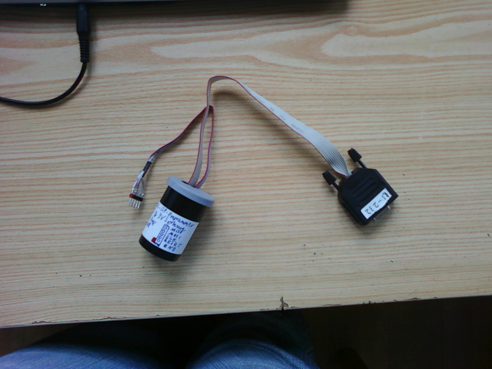

Das hier ist ein kleiner AVR-ISP Programmer für den COM-Port.
Durch ein paar Wiederstände mehr ist er auch für 3.3V Schaltungen
geeignet, aber eben nur für AVR.
Als Gehäuse dient eine Filmdose.
von Hunter (Gast)
Ja, und funktionieren tut er auch noch.
von Hunter (Gast)
Leider kann mann das Zusammengebruzelte nicht sehr gut erkennen.

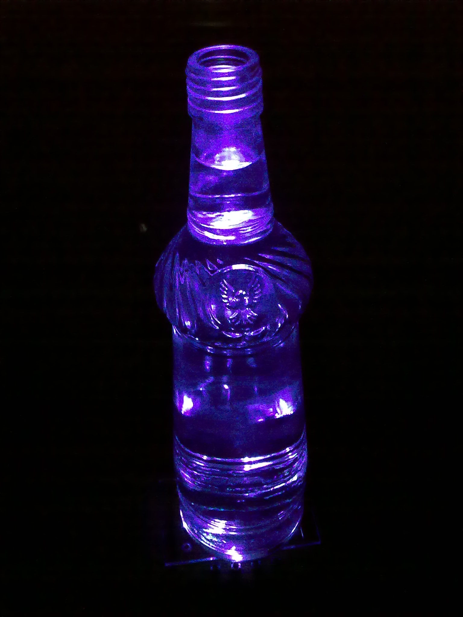

Da bin ich mit meiner "Stimmungsvollen" Raumbeläuchtung vollkommen
zuvrieden.
4 verschiedene Programme
PWM - Einfacher Durchlalauf - Blitzlicht - Standlicht
Grüßle Dennis
von Weimus (Gast)
Ja, sieht ganz nice aus!
von Uhu U. (uhu)
> zuvrieden.
> ... Einfacher Durchlalauf ...
Scheint ja richtig besoffen zu machen.
Rechtscreibfehler dürfen gesammelt und getauscht werden! Achja die
Fascha hab ich leer von ner Party mitgenommen!
von Tobi (Gast)
^ uiuiui und wer hat sie geleert?
SCNR
Sieht aber cool aus!

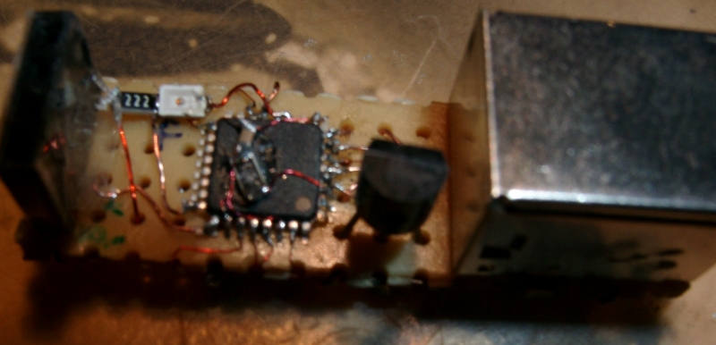

So jetzt zeig ich auch mal meinen kleinsten: Ein USB zu seriell Wandler
mit einem FTDI232BM Chip. Gelötet mit isoliertem Kupferdraht. Meine
bevorzugte Verdrahtungsweise.
gruss min

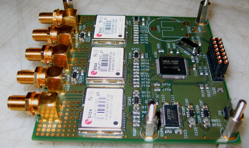

USB-Hub mit 5 GPS-Empfängern und einer seriellen Schnittstelle

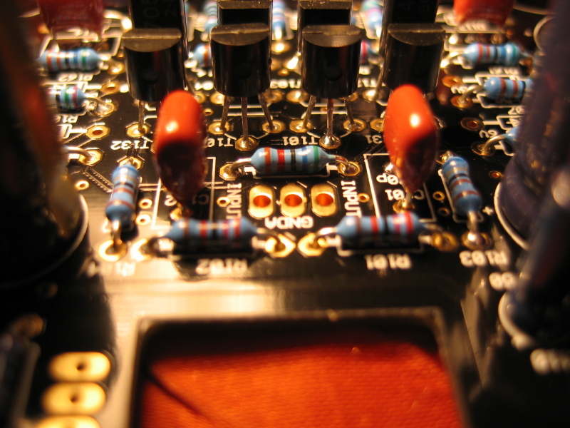

Zur Abwechslung etwas rein analoges: Kleinserie einer Audio-Endstufe mit
Stromgegenkopplung, ca. 100 Watt an 8 Ohm. Bei der Aufnahme fehlten noch
ein paar Bauteile...
Was macht man damit?

Die Endstufe sieht edel aus und zeigt, dass Audio nicht unbedingt heißt,
zig komplexe Halbleiter zu verbinden. Quasi oldschool ;)
von O. D. (odbs)
Eine IMU stützen - mit ein paar strategisch am Objekt verteilten
GPS-Antennen kann man nicht nur die Position, sondern auch die Lage im
Raum feststellen. Das bedingt allerdings das Rechnen einer eigenen
Phasenlösung aus den Rohdaten und Auflösen von Mehrdeutigkeiten. Ich war
nur für die Hardware zuständig und kann nicht mehr dazu sagen.

denn wie große abstände zwischen Antennen müssen sein um die brauchbare
werte zu kriegen. Ich glaube es ist ein Vermessungsgerät.
von GPS in der Landwirtschaft (Gast)
Beispiel größerer Traktor, oder Mähdrescher. An die äußersten Enden eine
Antenne, eine aufs Dach. Dann lässt sich sogar, wie schon geschrieben,
die Neigung bestimmen und der Mähdrescher drischt vollautomatisch aufs
Getreide ein.
Für die Militärfreaks ersetze Mähdrescher durch Panzer.

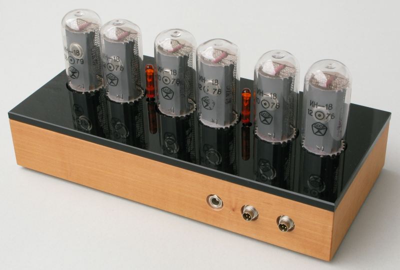

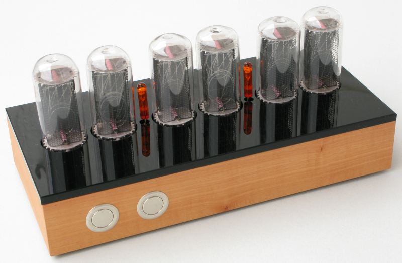

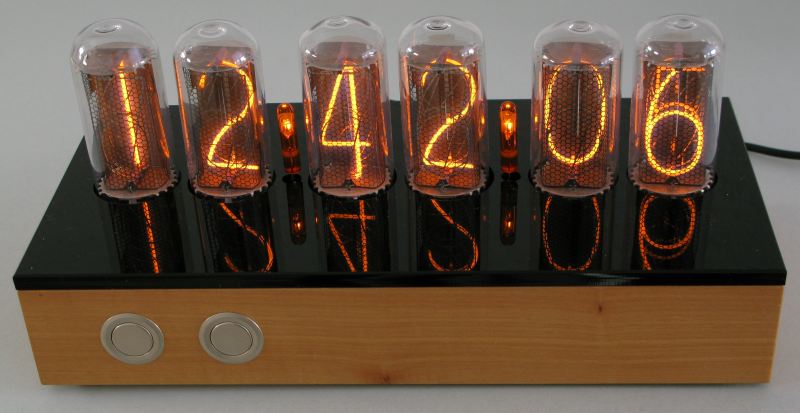

na dann will ich auch mal etwas vorstellen.
Es gibt noch eine Uhr. Die Schaltung der Uhr ist aber nicht von mir. Das
Gehäuse und die SW schon :-)
Gruß Joachim

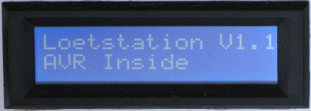

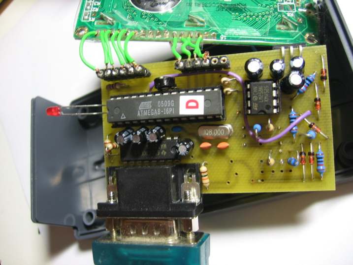

Und damit es nicht langweilig wird, mal keine Uhr.
Eine Lötstation mit zwei Weller WSP80 Lötkolben. Kann man
auch kaufen, gebraucht sogar günstiger als diese hier.
Aber diese hat ein paar Features, die das Original nicht hat.
Und ich wollte sie selber bauen. :-)
Die Schaltung ist eine Entwicklung eines Freundes und mir.
Er hat alles analog mit OPs geregelt, ich habe mir
einen AVR genommen und noch das Display angeklemmt.
Das Layout der Platine hat noch ein anderer Freund gemacht,
da ich mit Eagle und anderen Tools zum Entwickeln von Layouts
irgendwie auf Kriegsfuß stehe ;-)
Die SW ist komplett von mir :-) Bei der Auslegung des Reglers habe mir
einige Forenmitglieder geholfen. Danke nochmal dafür.
Gruß Joachim
Edit: Das Startdisplay nach dem Einschalten konnte ich mir nicht
verkneifen :-)
Noch ein Edit: Der findige und geübte Elektroniker wird auch
feststellen, dass die Station noch nicht ganz fertig ist. Es fehlt doch
etwas wichtiges ;-)

Der USB-Anschluss für den Tassenwärmer? :P
Echt mal schönes Teil, sowohl die Nixie-Uhr als auch die Lötstation.
Hätte allerdings zwei Temperaturregler verbaut, für jeden Kolben einen,
inkl. Abschaltung falls man mal nur einen Kolben braucht...
von nwx (Gast)
Wo ist der Schutzleiter in der Lötstation?
von K. J. (Gast)
Jo und irgentwie scheinste kein Anhänger von Sicherungen zu sein :P
von 900ss (900ss)
Danke :-)
Ist natürlich drin. Die Schaltung ist quasi doppelt aufgebaut. Hätte man
auch optimieren können aber es ist gut so.
Beide Lötkolben werden vollständig getrennt behandelt. Es sei denn, das
beide zusammen mehr als 80W Energie benötigen. Der Trafo hat nur 80W.
Dann gewinnt einer, d.h. er bekommt das was er braucht und dem anderen
wird dann soviel abgezogen, dass 80W nicht überschritten werden.
Allerdings kommt das nur vor, wenn man die Lötststation einschaltet und
beide Lötkolben aufgeheizt werden. Im praktschen Betrieb nie. Wer lötet
schon mit zwei Kolben gleichzeiteig :-) Und selbst dann benötigen beide
kaum soviel Leistung.
Klar, ist auch drin.
Joachim
von 900ss (900ss)
Stimmt! Das gibt 34 von 100 Punkten :-)
Leider daneben ;-) Die Sicherung ist in der Kaltgerätebuchse integriert.
Ich hätte 'ne Verlosung starten sollen ;-)
Joachim
von Klaus2 (Gast)
....Lösung: Die blaue LED fehlt und die unbestückte RS232 :)
Die Uhr ist klasse - nach wieviel jahren hat sie ihren Materialwert in
Kwh verbraucht? :)
Klaus.
> gruss min
Alter Schwede, da hab ich jetzt wirklich lachen muessen :D

Potentialausgleich
von VCOM (Gast)
@900ss
Potentialausgleich?
Die blaue LED stimmt ;-)
Die RS232 ist eine Option, die man statt des FTDIs (RS232-USB) hätte
bestücken können. Über die serielle Schnittstelle hat man eine
Terminal-Minikonsole.
Dort kann man z.B. dem Regler auf die Finger schauen und auch ein paar
Parameter einstellen. Das über das Display zu machen, da fehlte mir die
Lust. Die Minikonsole war schon fertig aus einem anderen Projekt.
> Kwh verbraucht? :)
Die Uhr braucht bei 12V ca. 250mA. Das Display ist aber nur ein paar
Stunden am Tag an. D.h. im Mittel liegt der Verbrauch noch deutlich
darunter.
Materialwert....  -räusper-  äh ja, billig war das nicht:
- Röhren (aus Litauen) ca. 150€
- Platine mit Teilen ca. 30€
- Holzgehäuse aus Spitzahornholz ca. 50€ + 'ne Flasche Wein (hat ein
  Tischler gebaut, hätte die Ecken nie so sauber hinbekommen)
- Plexiglasplatte (Laser geschnitten) ca. 35€
- Kleinkram (DCF-Empf., Steckverbinder...) ca. 30€
Nun darfst du deinen Strompreis nehmen und rechnen ;-)
Gruß Joachim

VCOM schrieb:
> @900ss
> Potentialausgleich?
Richtig. Gibt 30 von 100 Punkten :-)

So, mal wieder was von mir.
Dieses Mal eine LED-Lampe für einen VW T4 California Camping-Bus.
Bei den originalen Innenraumlampen gehen leider alle paar Jahre die
Leuchtstoffröhren kaputt. Und als dann letztes mal auch die
Vorschaltplatine im Eimer war, wurde das ganze auf LED umgerüstet.
Verwendet wurden:
33x 5mm weiße StrawHad LED (130°, 1.500 mcd)
12x 5mm weiße LEDs (20°, 20.000 mcd)
5x  MC34063 als Konstantstromquelle
Die LEDs sitzen über Abstandshalter auf Lochrasterplatine. Verdrahtet
wurde auf der Unterseite mit Kupferlackdraht.
Wegen dem kostanten Strom ist es egal, ob die Batterie voll oder leer
ist, die LEDs sind immer gleich hell.
von Dominique G. (dgoersch)
Warum so ein 5mm-Massengrab? Wären da nicht ein paar SuperFlux oder gar
HP-LEDs sinnvoller gewesen? Zwei/drei HP-LEDs bei 350mA sollte man in
dem Gehäuse gekühlt bekommen...
von Stefan N. (laser)
Bei den "normalen" LEDs hast du recht, aber die waren halt noch da. Die
130°-LEDs habe ich deswegen genommen, weil ich mit (weniger)
Highpower-LEDs keine so großflächige und trotzdem relativ homogene
Abstrahlung bekomme. Außerdem ist die Blendwirkung viel geringer.

900ss D. schrieb:
> VCOM schrieb:
>> @900ss
>> Potentialausgleich?
Ich bekomme jetzt hoffentlich die restlichen 70%: Da fehlen auch noch N
und P.
Aber schöne Geräte sind es, die du da gebaut hast.

von 900ss (900ss)
> und P.
Nööö. Sonst könnte ich ja nicht löten.
Danke, liest man gerne :-)

@ Oliver Döring
Hast du irgendwo nen Schaltplan von der Endstufe, oder besser gesagt
magst du den posten^^?
Gruß Brutus
von O. D. (odbs)
In der aktuellen Form möchte ich den nicht posten, die Schaltung ist
noch nicht auf Herz und Nieren getestet. Aber ich überlege, später eine
überarbeitete Version mit verlässlich erhältlichen (!) Bauteilen zu
posten und die Platine anzubieten.
Sehr schön! Ich habe auch noch vier IN-18 hier liegen, die auf eine
Verbastelung warten. Wollte evtl. eine alte, schöne Zigarrenkiste als
Gehäuse missbrauchen.

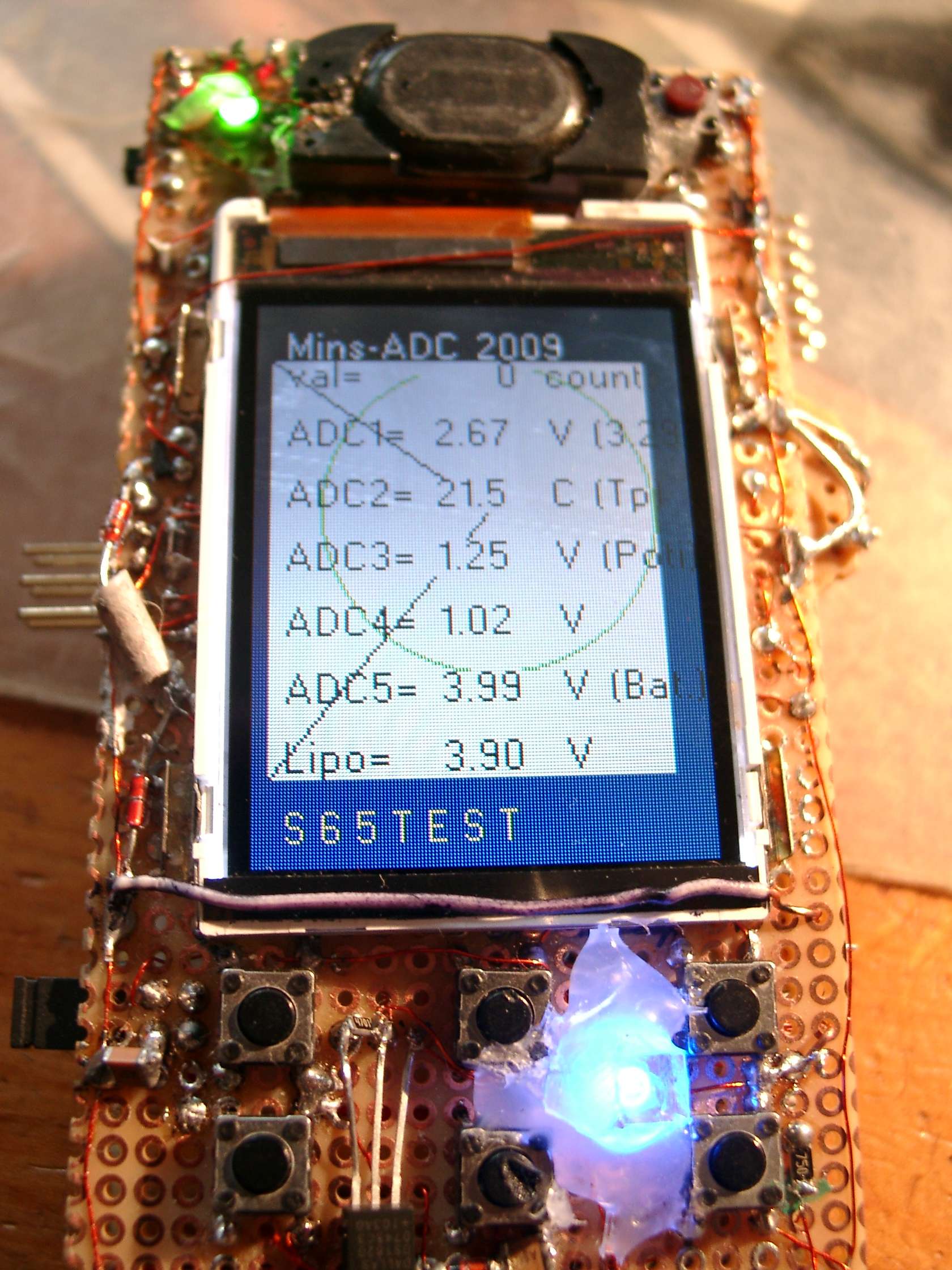

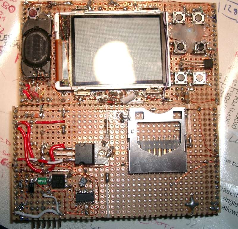

Mein neues Projekt:
Natürlich mit Kupferdraht auf Lochraster aufgebaut. Weils schneller geht
und mehr Möglichkeiten zum Experimentieren im Nachhinein bietet.
mega 128L
S65-display
bluetoothmodul (seriell)
Drehencoder
Ds1820
Lipo und Laderegler Mic 5158
SD-card (noch nicht verdrahtet)
Lautsprecher und Handyvibrator

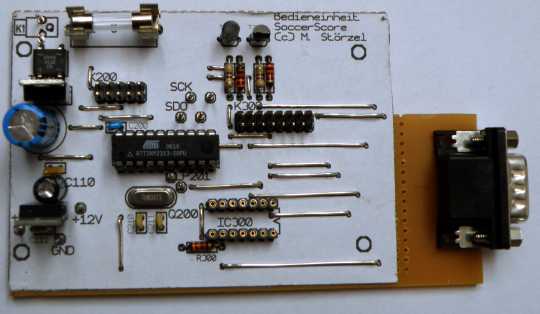

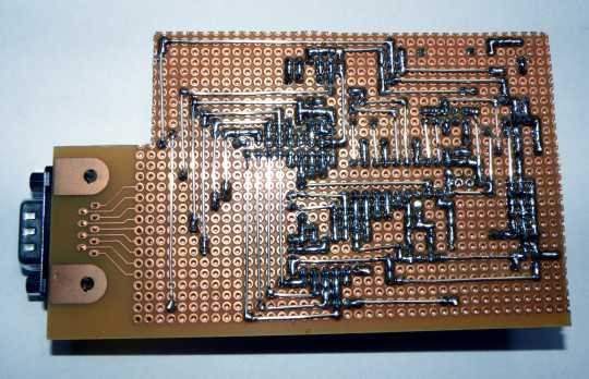

ist ja eine schöne Bandbreite, die hier abgelichtet ist. Als reiner
Hobbyist habe ich bisher noch keine professionell geätzte Platine
verwendet, sondern bin beim Lochraster geblieben.

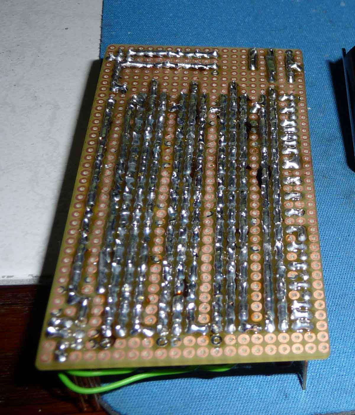

Ich habe mir nur angewöhnt den Bestückungsplan (inkl. Drahtbrücken der
Oberseite) auszudrucken und auf die ochrasterplatine zu kleben. Auf der
Unterseite verdrahte ich mit Silberdraht- Vorteil: man kann recht
zielsicher Signale identifizieren wenn's ums Debuggen geht.
Wenn die "Beinchendichte" hoch ist, d, h, die mit Silberdraht zu
überbrückenden Abstände zu klein sind, rotze ich auch schon mal einfach
fett Lötzinn hin. Wahrscheinlich elektrisch suboptimal - hat damit schon
jemand (böse) Erfahrung gesammelt?
Mache ich fast immer so, habe bisher noch keine schlechten Erfahrungen
damit gemacht.

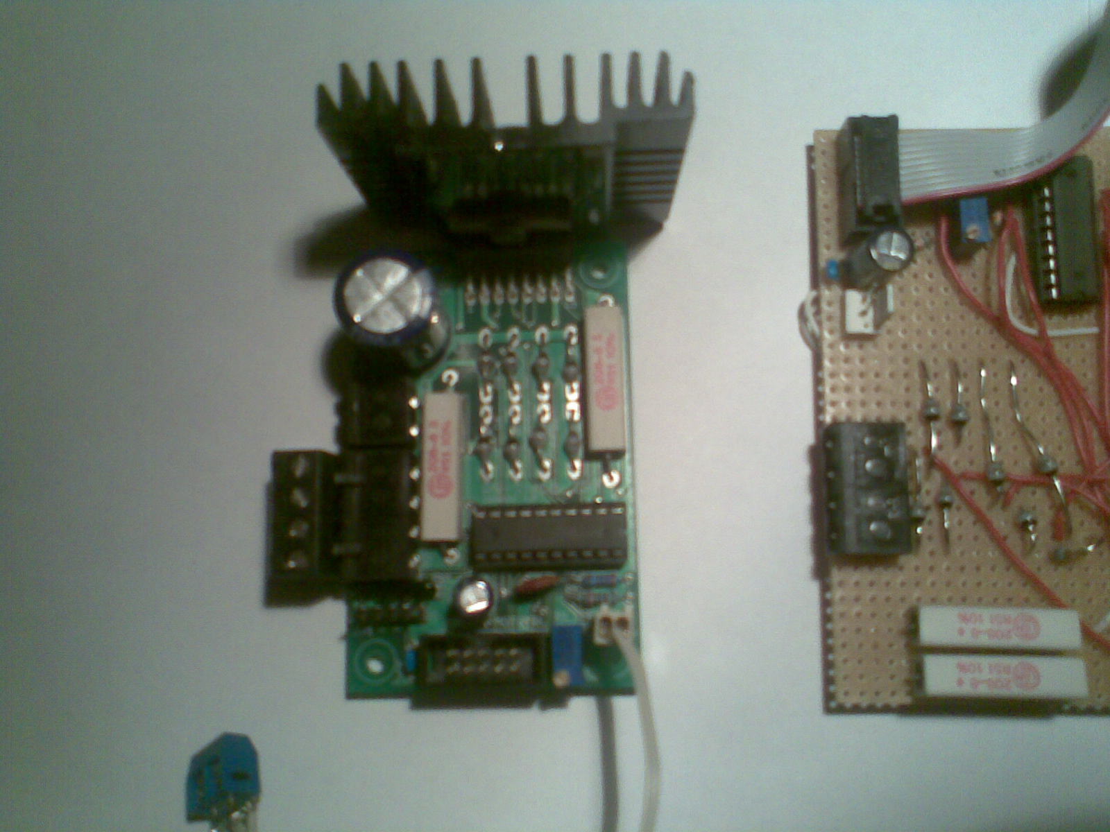

von overseer (Gast)
http://www.mikrocontroller.net/attachment/54864/gallery_remote_test.jpg
hab das bild weiter oben im thread gefunden..
und frage mich, was ist das für ein bauteil (auf der linken platine -
die kleine grüne platine mit den 14 beinchen) :/
von gadgaet (Gast)
Ich tippe auf Funkmodul...
von Julian W. (julian-w) Benutzerseite
Ich glaub, das ist ein RFM12 Sender/Empfänger...

Ich glaube das ist ein Sendemodul von Pollin. welches es genau ist weis
ich nicht.
Tobi
von Hc Z. (mizch)
1 Funkmodul (RFM12 etc.).

Hehe, wie ja schon weiter oben gesagt, das ist ein Hope-RF RFM12
Funkmodul sener/empfänger.
Bildet mit einem Mega32 eine dratlose UART (Serielle
Schnittstelle/RS232) unter zuhilfenahme von Florian Scherbs Funkboard
Code.
Einfach Daten in die Uart schieben und ab da läuft der Funkkram
automatisch und am Empfänger Board kommen die daten wieder aus der Uart.
Das ganze ist teil einer Funk-Fernbedienung, mittlerweile ist das Ding
stark gewachsen ;-)
So ne art eigenbau AVR PDA mit Funkmodul, 128x64 GLD mit Backlight,
SD-Card, Soundausgabe, Mikro, USB und noch so einigen Spielereien...
Alles an nem LiPo Akku im In-Circuit Ladeschaltung und Spannungsregler
auf 3.3v
Edit: Achja, das ganze mit nem Mega2561 bei momentan 8Mhz, soll aber
noch schneller werden.
Layout für das Funkboard zum selber ätzen gibts wenn wer interesse hat
Grüße,
Peter

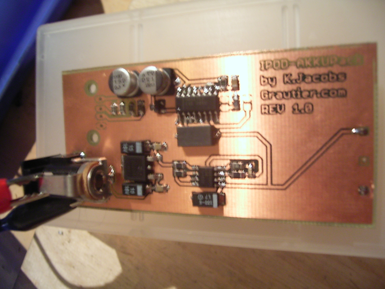

IPOD Akkupack mit intrigierte Ladeschaltung eigentlich ziemlich simpel
MAX1811 + MAX1709 das einzige was noch fehlt ist nen Entladeschutz für
den LiPo.
> gruss min
Naja, wenns funktioniert muss man hoechstens ueber die Leute lachen die
fuer sowas auf ne teure Platine warten ;)

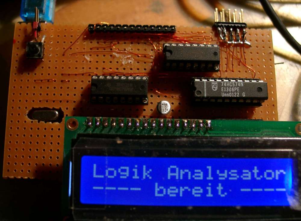

von min (Gast)
Klar funktioniert's! In der Zeit in der ich eine Platine geroutet habe,
sie geätzt habe, gebohrt und gelötet, kann ich das auf Lochraster
mindestestens 3 mal so schnell machen ;-) und es geht ja hier um
individuelle Kunst.

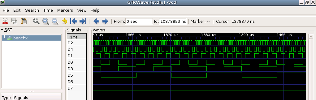

Und für den Schweden nocheinmal einer zu lachen:
Mein 8-Kanal Logicanalyzer...funktioniert auch.
nicht meins sondern: http://www.microlaboratories.com/?page_id=77
Das nächste mal mach ich mal wieder eine Platine mit Tonertransfer :D

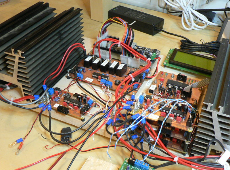

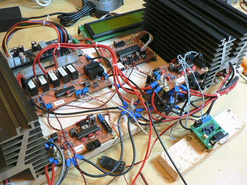

Ein wunderschönes Kunstwerk steht momentan an meinem Arbeitsplatz.
Funktionsprototyp für ein I2C vernetztes "Dingsda" auf edler
Multiplexplatte :-)
von K. J. (Gast)
ja sieht interesant aus :P
von Ch D. (chrisu) Benutzerseite
Was kann denn ein "Dingsda" alles?
Sieht so aus, als ob das "Dingsda" recht viel Energie "vernichten" kann,
weshalb es so große Kühlkörper braucht^^

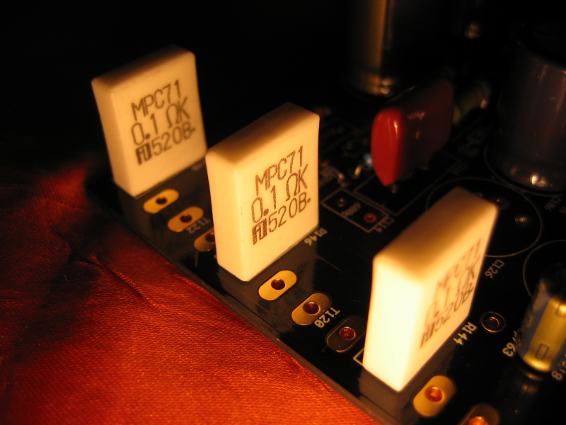

Ich tippe mal auf ein Test-Netzteil für den Computer (Wegen dem
ATX-Stecker oben links). Auch sind oben auf den schwarzen Bauteilen
Spannungen wie 3,3V; 5V; 12V draufgeschreiben, also PC typische
Spannung.
Auch scheinen recht hohe Ströme zu fließen wegen den dicken Kabels, was
auch ein Indiz dafür sein könnte.

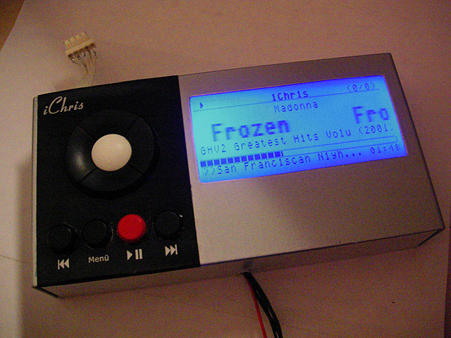

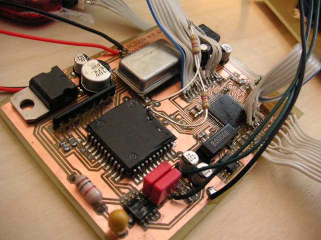

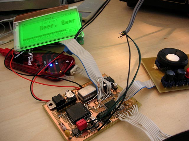

moin,
nen kleiner mp3 player den fuer das auto meiner freundin gebaut hab...
um mich in den pic32 einzuarbeiten...
basiert auf dem mas 3507d (hatte noch nen alten pontis player)
kann mit 2 sdhc karten betrieben werden...
das display ist das pollin 240*64 display von sharp mit eigener
hintergrundbeleuchtung (sind diese tidal hintergrundbeleuchtungen von
pollin)
klar haette man auch das decoden mit dem pic32 machen koennen
aber ich wollt schon immer mal dne mas benutzen...
wie man sieht hab ich hab ich die pullups fuers i2c vergessen...
lg ;)
von Gast (Gast)
Ich tipp mal auf Stromsenke.
von alexander v (Gast)
@chris... erklär lieber mal was du da mit dem chip gemacht hast...
von AndreB (Gast)
Stabile, uC gesteuerte Stromsenke bis 600W (mit Lüftern) mit ca. 100mA
Genauigkeit je Kanal als Netzteiltester und separatem
Spannnungs-/Stromwertaufnehmer zur Echtzeitmessung von Komponenten. Das
ist das vorläufige Funktionsmodell auf AVR-Basis.

gast1 schrieb:
> moin,
Der gefällt mir auch. Chic! Da hat sich die Freundin gefreut... obwohl
noch nicht Weihnachten ist ;-)
Schönen Tag.
Joachim
von gast1 (Gast)
900ss:
in der tat hat sie sich gefreut. sie beschwert sich immer das ich an
meinem kram rumbastel nun hatte sie auch mal was davon. ne war nicht zu
weihnachten zum 1-jaehrigen...
wobei... indirekt hab ich auch wieder was davon. weil ich ein tetris
eingebaut habe und sie meisstens faehrt kann ich mir die zeit ein wenig
vertreiben...
alexander: "@chris... erklär lieber mal was du da mit dem chip gemacht
hast..." hm ? meinst du die fehlende kante beim mas 3507 ? hust das
ist beim ausloeten via heissluft passiert. :)
von Tobi W. (todward)
Wie groß ist denn der speicher? Machst du das per sd-karte ist das alles
mit im encoder?
Tobi
