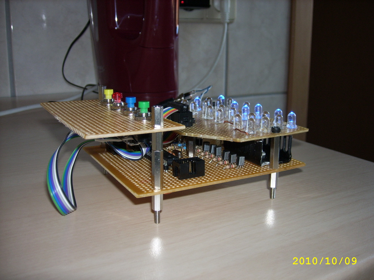

Schönes Diorama Christian. Sieht so nach Jugend forscht aus.

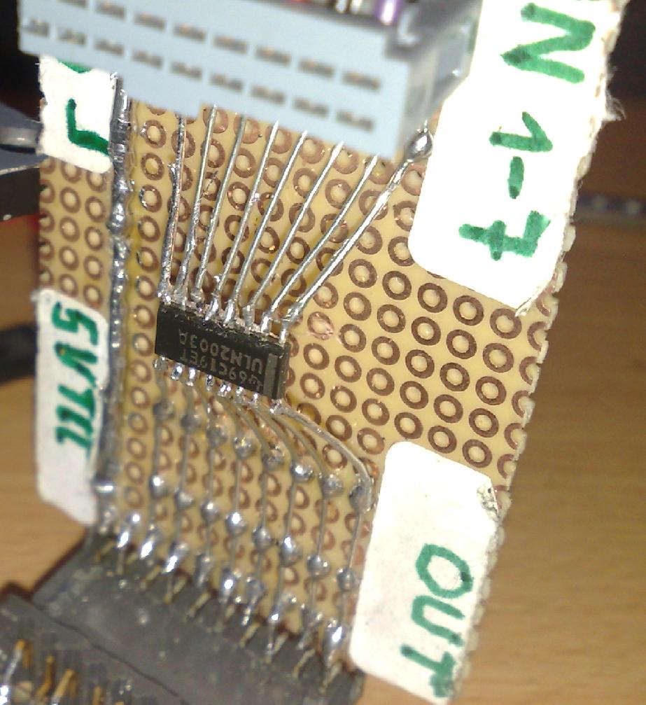

@Armin: Wo bekommt man denn noch solche Mini-Kochtöpfe her? Ich dachte
die wären seit den 70ern ausgestorben. Es feht der Controller zur
Ansteuerung.
Ich finde es bei LED Matrizen immer problematisch, dass man da Tagsüber
gar nix erkennen kann. Evtl. hätte man den Kontrast noch verbessern
können wenn man die Platine schwarz macht. Oder eine gute Filterscheibe
vor.

Sag nix gegen die Transistorgehäuse. Die passen noch ohne Spagat aufs
Lochraster ;-)
Und ja die gibt es sogar noch zu kaufen.

Hallo Lupin,
Wie der Frank geschrieben hat, die Transistoren wie Minikochtöpfen
passen sehr gut auf der Lochrasterplatine, im Gegenteil von
Kunststoffgehäusetransistoren.
Wie man sieht hat das LED-Matrix-Board eine 40-polligen
Wannensteckbuchse, da werden die Kontakte für Masse , +5V und drei Ports
also 32 Pins nach Außen geführt, die Spannung kommt von uC-Board.
Man kann die Platine mit jedem Kontroller programmieren, ich habe es mit
ATMega 16 und 32 durchgeführt.
Die verwendete Treiber-ICs sind natürlich ULN2803 und nicht ULM2803 (ein
kleiner Tippfehledr)

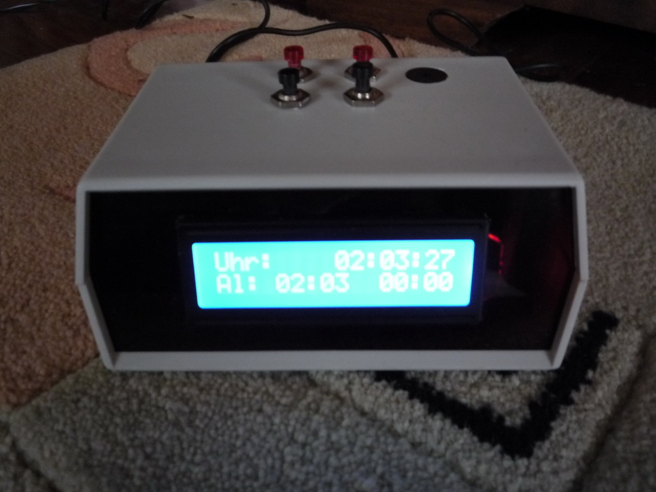

Mein DCF Wecker ist auch fertig
Der Wecker basiert auf einen Atmega8. Der Wecker hat 2 Alarmzeiten und
ein Attiny sorgt für die angenehme Weckmusik. Die Länge der Weckton ist
einstellbar
Gehäuse ist aus gefräzten Makrolon.
Hoffentlich gefällt es Euch, wie mir !

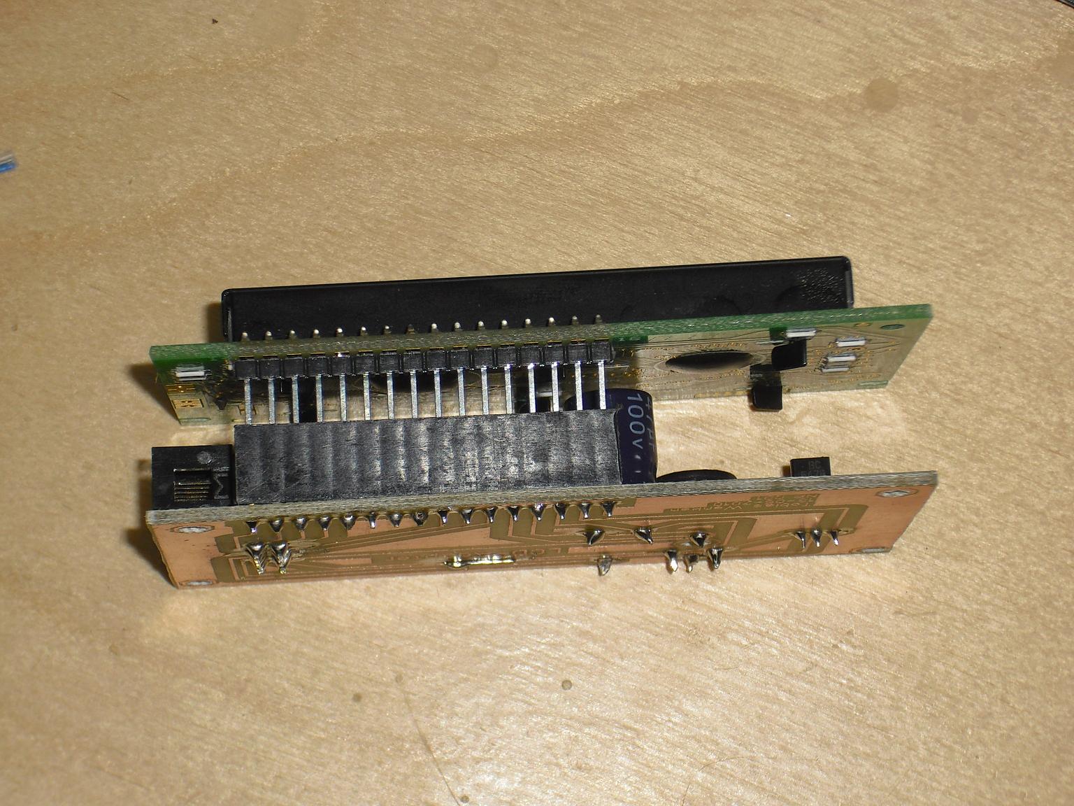

von Tobi W. (todward)

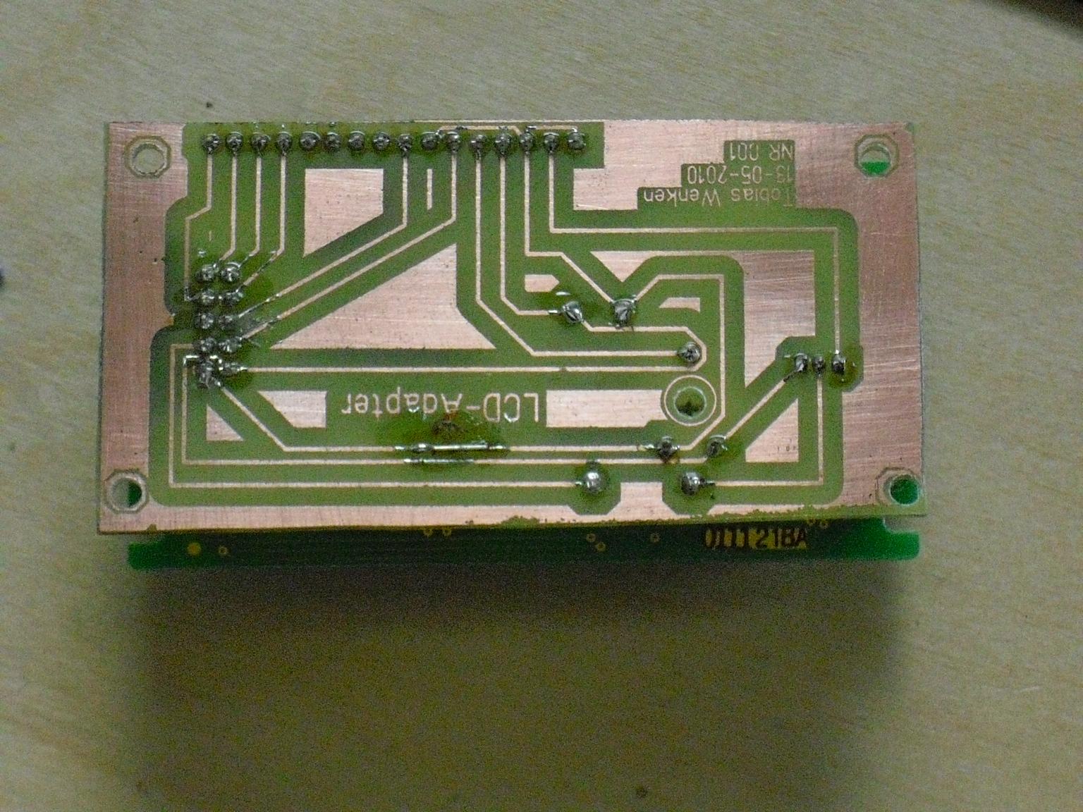

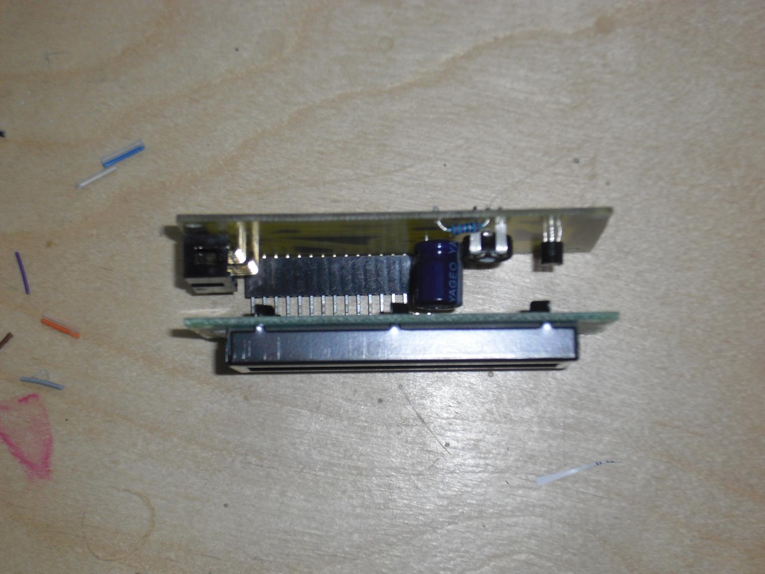

So nun ist auch mein, wenn auch nur kleines Kunstwerk fertig.
Auf den bildern sieht man eine Adapterplatine für ein 2*16-Zeichen LCD.
Das display wird jetzt nur noch über einen 10pol. Wannenstecker
angsschlossen.
Die lötaugen sind mir etwas zu klein geraten und es gab auch zweit
ungewollte Leiterbahn unterbrechungen, deshalb sieht es an manchen
stellen etwas wild aus.
Grüße
Tobias

Womit hast du denn das Layout gemacht?
Michael M. schrieb im Beitrag #1746374:
> 2eur auf target
Jop, hab das layout mit Target gemacht. Eagle war mir etwas zu blöd in
der bedienung und die platinengröße ist ja bei eagle auch begrenzt.
Naja für die erste selbst geätze platine bin ich sehr zufrieden! Übung
macht ja bekanntlich den Meister :D
Die angesprochenen Leiterbahnunterbrechungen rühren daher, dass sich der
Toner an den besagten stellen zum teil wieder gelöst hatte und so das
kupfer da dann auch weg war. Naja ein bisschen lötzinn drüber und alles
in wieder butter.

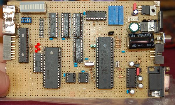

Hrhrhrrr und es funktioniert sogar :D
Mal gucken, wie lange ihr braucht um herauszufinden was es ungefähr
Darstellen soll.
Aber keine Angst, ich verrats auch so ;)

Aufjeden fall reicht der speicher/ram der controller nicht aus für diese
sache, weil auf der unterseite ein Card slot ist.
Unten das wird eine RS-232 schnittstelle zum PC/o.Ä. sein. Der
wannenstecker dadrüber könnte die ISP sein und der Chinch stecker für
den Strom.
Wozu die LED-Bar und die Buchsenleiste mit diesen beiden zusammen
gelöteten Metallhauben sein sollen, weiss ich nicht.
Denke es wird so richtung datenlogger gehen!
Grüße
Tobias
von Lukas K. (carrotindustries)
Vielleicht irgend eine Retro-Computer emulation wegen dem Propeller?
von Blackmore (Gast)
Die zwei silbernen Kasten sind evtl. nen STereo Eingang, die LED-Zeile
ein VU Meter, die serielle Schnittstelle zum einstellen, oder grafisch
sichtbarmachen auf dem PC...
Alles in allem ein eifaches VU Meter - incl Datenlogger für den
Ohrenarzt...
von Nils S. (kruemeltee) Benutzerseite
Hehe, gaaaaaaanz weit vorbei :D
Das ist ein Board mit einem Parallax-Propeller Controller (8 CPU-Kerne,
je 80Mhz, 2K Ram pro Kern, 32K Ram fürs Programm, 32K Rom mit
Sinus-Tabelle, Zeichensatz, ...)
Chinch ist TV-Out.
Die zwei "Metallhauben" sind PS/2 Buchsen von einem P90-Board, da ich
die Laschen nicht richtig wegbekommen habe, habe ich die Buchsen mit
Draht fixiert.
Auf dem Controller läuft ein Monitor-Programm, welches sich am Fernseher
meldet und per Tastatur Eingaben entgegen nimmt. Programme werden von SD
Karte geladen.
Das Monitor Programm kommt vom ersten I2C Eeprom (32K) und im zweiten
Eeprom (64K) liegt momentan noch nichts. Eigenen Flash/ROM hat der
Controller nicht.
ISP wie beim AVR gibts nicht, Rx, Tx und DTR für Reset an der ganz
"normalen" Seriellen reichen.
512K Ram ist drauf, für CP/M. Der Haufen 74xxx ist drauf um mit 8
Datenbits und 4 Bits für die einzelnen CS (74138 Dekoder) auf 512K Ram
zuzugreifen.
Ein MCP23S17 Portexpander (16Bit) ist drauf, für zwei Atari Joysticks
und ein ADS7821 12Bit ADC ist auch drauf.
Alles in allem, so eine Art Atari :)

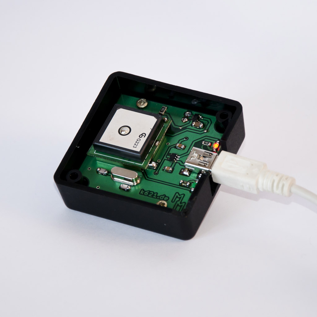

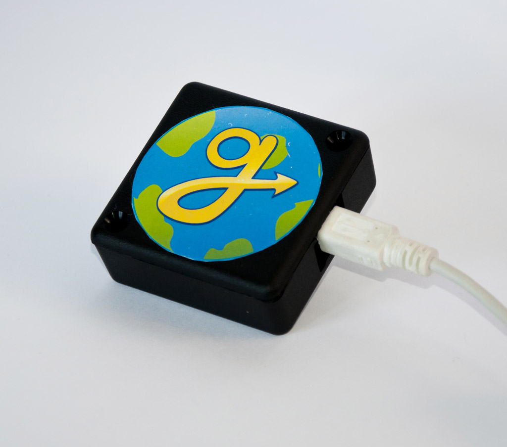

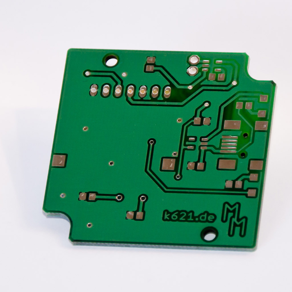

Hier mal eine Neuauflage meines GPS Loggers. Das Gerät hat nun die
Außenmaße 5x5x2 cm³ und die Komponenten sind alle ohne große Probleme
beschaffbar.
Damit wollte ich vor allem dem großen Nachteil meiner ersten Version
nachgehen, bei dem man sich das Gehäuse selber irgendwo
suchen/beschaffen/herstellen musste. Weiterhin sitzen nun alle
Komponenten fest auf der Platine (abgesehen vom Akku) und sind im
Gehäuse verschraubt, sodass nichts wackelt und alles bestens
funktioniert.
Der USB-Port dient nur zum Laden des Akkus, sorry ;-) Auf ein
FAT-Dateisystem  musste ich aufgrund eines Umstiegs zu einem kleineren
Controller (mega88) verzichten, hätte zu viel Platz eingenommen.
Stattdessen verwende ich nun mein selbst kreiertes "NoFS" (No
Filesystem). Dabei wird die Karte von Anfang bis Ende beschrieben, die
letzte Schreibposition (nach dem Ausschalten) wird erkannt und der
Schreibvorgang von dort an fortgesetzt (bestehende Daten werden also
nicht überschrieben).
Über ein winziges Tool (oder unter Linux mit 'dd' nehme ich mal an) kann
man die Karte problemlos auslesen und wieder leeren.
Es gibt keine Tasten/Schalter. Eingeschaltet wird das Gerät durch
einlegen der SD-Karte, ausgeschaltet durch das herausziehen der selbigen
(trotz abruptem herausziehen ist praktisch kein Datenverlust möglich).
Der Akku musste natürlich auch etwas schrumpfen, hat nun 600mAh (laut
Aufkleber..) - das dürfte für etwa 10 bis 15 Stunden Aufnahmezeit
reichen.
Bevor ich mich aber jetzt in noch mehr Details verliere, hier die Fotos
:-) Genauere Informationen folgen in den nächsten Tagen in Form eines
Wiki-Artikels. Habe noch ein paar unbestückte Platinen, könnte diese
relativ günstig abgeben, falls das Gerät ordentlich funktioniert (werde
ich in den nächsten Tagen testen).
von omarion (Gast)
> beschaffbar.
Sieht sehr schön und kompakt aus... Freue mich auf jeden Fall auf
genauere Informationen...

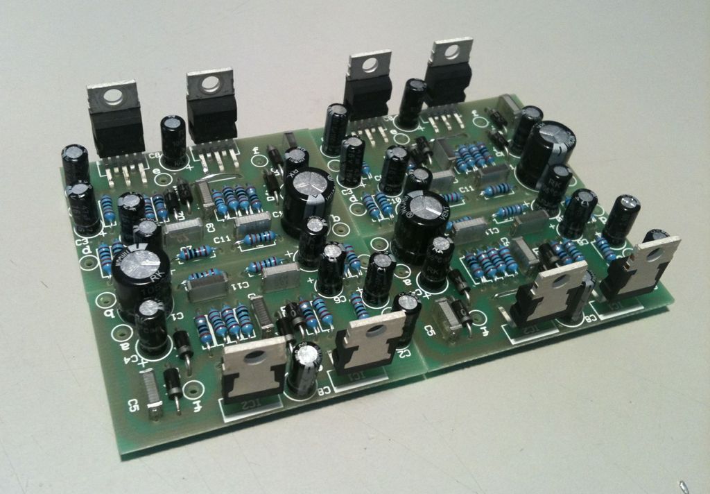

Nicht selber gemacht, nur selber gelötet, schaut aber hübsch aus.
Das wird nen NF 4 Kanal Zonenverstärker, ELV Platinen.
Wollt es selber machen aber ich brauch das ding kurzfristig und hatte
keine Zeit um selber einen zu entwerfen.

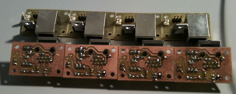

Und das ist selber gemacht, RJ45 auf Stiftleisten Adapter mit
Pegelwandler und 5V Regler.
von David .. (david1)
Danek Peter F.! Du hast mich grad auf die super idee gebracht en Patch
Panel und ISND Verteiler zu bauen :)
Dann kann ich den Kabelverhau bei der TK Anlage un dem ganzen Kram mal
reduzieren :)

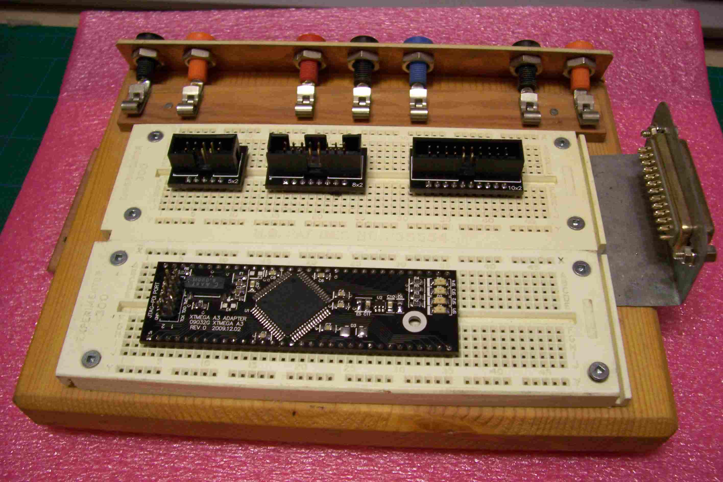

Gezeigt hier ist eine kleine XMEGAnnnA3 DIL Platine im DIL64x9Format.
Besonderheiten: JTAG/PDI Interface, Vier Status LEDs, abklemmbare LM4132
2.5V Referenzspannungsquelle fuer den Analogteil, abklemmbarer
Quarzoszillator. Stiftleisten sind SAMTEC BBL-132-T-E. Passende
Buchsenleiste ist: SL-132-T-12 oder ein DIL64 IC Sockel wie z.B.
(110-XX-964-41-001000)
(http://www.mill-max.com/images/products/pdf/022N.PDF)

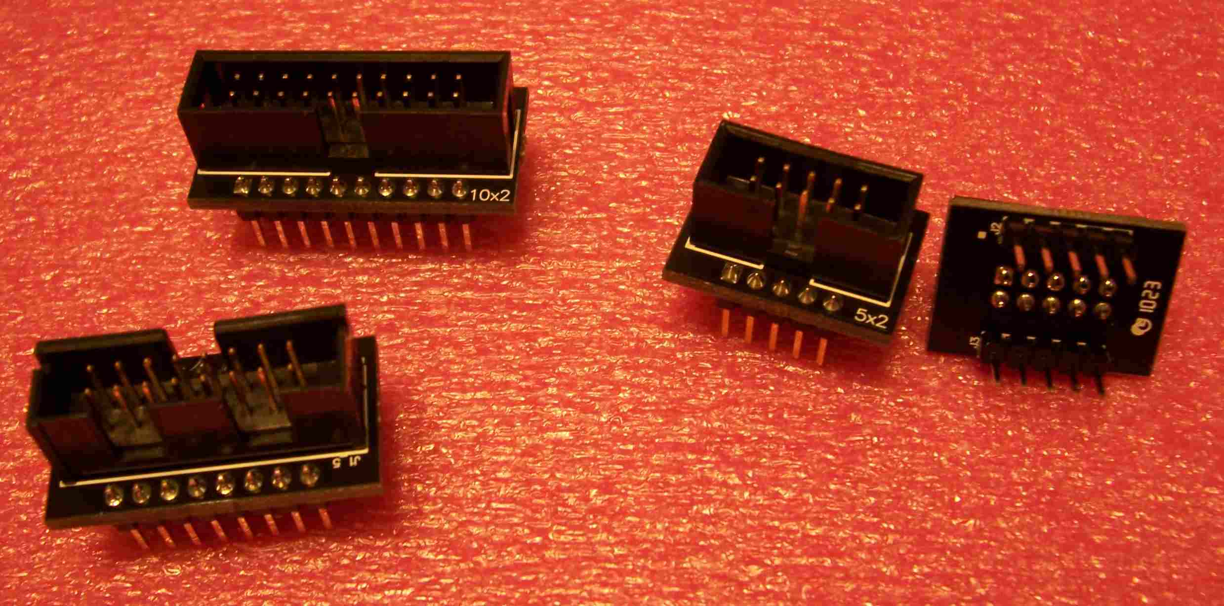

Das dritte Bild zeigt ein paar DIL-Adapter für den Steckbrettgebrauch.
Damit lassen sich Baugruppen oder zwei Steckbretter bequem verbinden.

Falls Du nochmal solche Adapter herstellen solltest, denkst Du dann an
mich??? natürlich würde ich auch bezahlen, wenn sie nicht allzu teuer
sind...

Hallo Björn,
anbei sind die DIL-GERBER Dateien falls Du selber dazu Gelegenheit
hättest. Ich weiß noch nicht wie bald ich dazu wieder Gelegenheit haben
werde weil dies Mitläufer in der Firma waren.

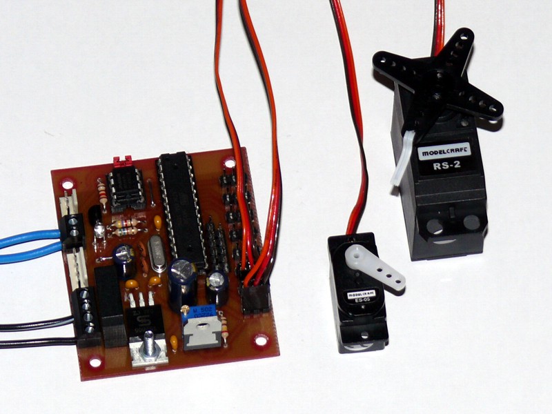

von Jens G. (hallo1001)
anbei ein paar Bilder von meinem letzten Projekt. Es handelt sich
hierbei um ein Servo-Modul, mit dem bis zu 8 Modellbau-Servos
angesteuert werden können. Die Ansteuerung kann dabei wahlweise über den
I2C-Bus, über die RS232 oder über den RS485-Bus erfolgen.
LG Jens

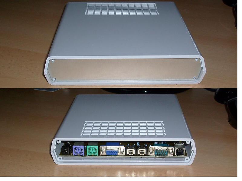

von Dimi (Gast)
hier ist mein altes Projekt.
Es ist ein reconfigurable Computer. Entwickelt als ZX-Spectrum Platform,
aber mittlerweile habe ich einiges Portiert.
Herz meines Computers ist ein XC3S400 im TQFP144 Gehäuse. Dazu 1.5Mb
High Speed SRAM, ATmega644 als Peripheriecontroller und ATmega88 als
USB-Programmer für FPGA und ATmega644.
Bald kommt eine neue verbesserte Version mit PIC24F und AC97 Codec.
Die Bilder sind nicht ganz aktuell, deswegen fehlt noch ein SD-Card
Slot.
MfG aus Westerwald

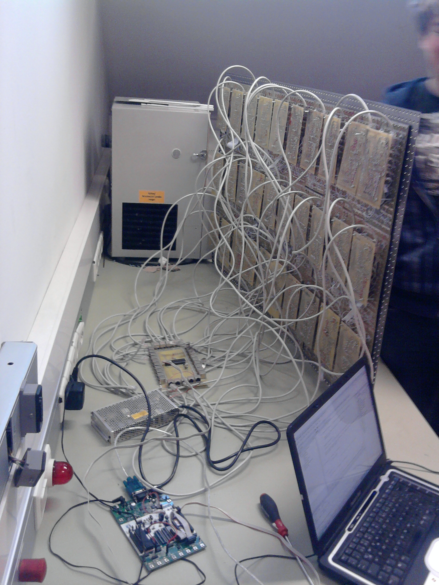

hier mal die innenseite vom led screen mit 30 modulen mit je 128 LEDs
... damals noch in der testphase.

Bei den LEDs handelt es sich um einfarbige rote LEDs mit 2200mcd. Das
Foto wurde mit einem Handy gemacht, das sich wohl mit dem Timing vom
Multiplexen gefuxt hat. Mit freiem Auge ist kein Flimmern und kein
Farbunterschied erkennbar.
Das System wurde folgendermaßen aufgebaut:
mastercontroller (ATMega32) liest GSM Modem aus, dekodiert die Daten
(base64 kodiert) und sendet diese per USART an die 30 Slaves, welche
sternförmig (parallel) an den Master angeschlossen sind.
Ein Slave besteht aus einem ATMega16, welcher in der Lage ist 128 LEDs
mit multiplexing anzusteuern.
Außerdem misst der Master noch die Helligkeit und sendet auch diesen
Wert an die Slaves, um die Leuchtkraft immer dem Umgebungslicht
anzupassen.
Als ich das rustikale Gehäuse gesehen habe war ich auch erst mal ein
wenig geschockt (wir haben den LED screen gebaut, Holzgerüst + Sockel
etc. wurden von der Gemeinde vorbereitet). Allerdings finde ich, dass es
nicht schlecht ins Ortsbild passt.
Die Module und auch alle anderen Platinen wurden per Hand bestückt, auch
die Platinen per Hand geätzt (was sich im nachhinein als grober Fehler
herausstellte - am falschen Platz gespart). Die Bestückungsarbeit war
die wenigste Arbeit, mit 2 Freunden in 2-3 Tagen erledigt.

Dimi schrieb:
> Hallo,
Sieht ja toll aus. :) Hast du dazu irgendwo weitere Infos?

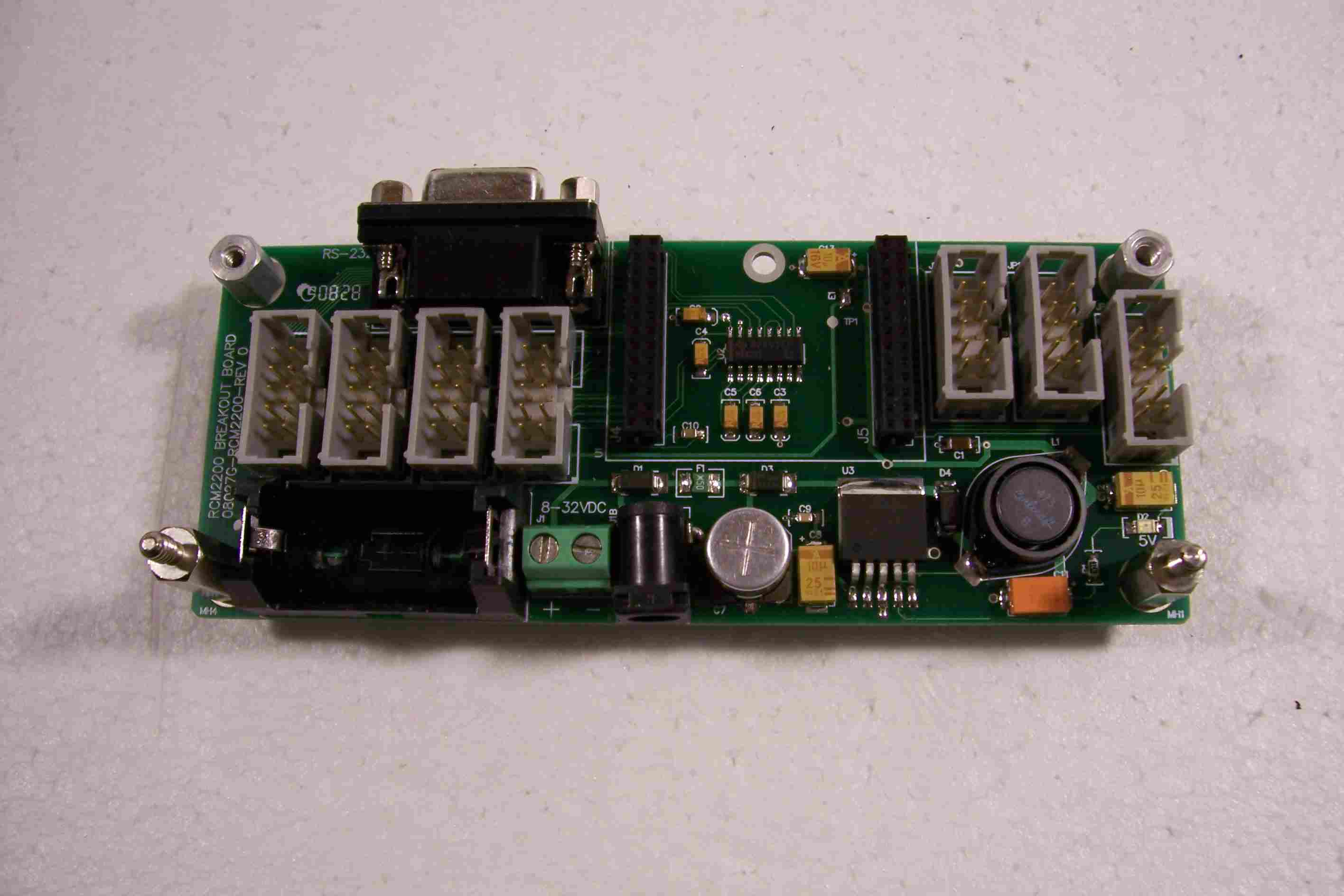

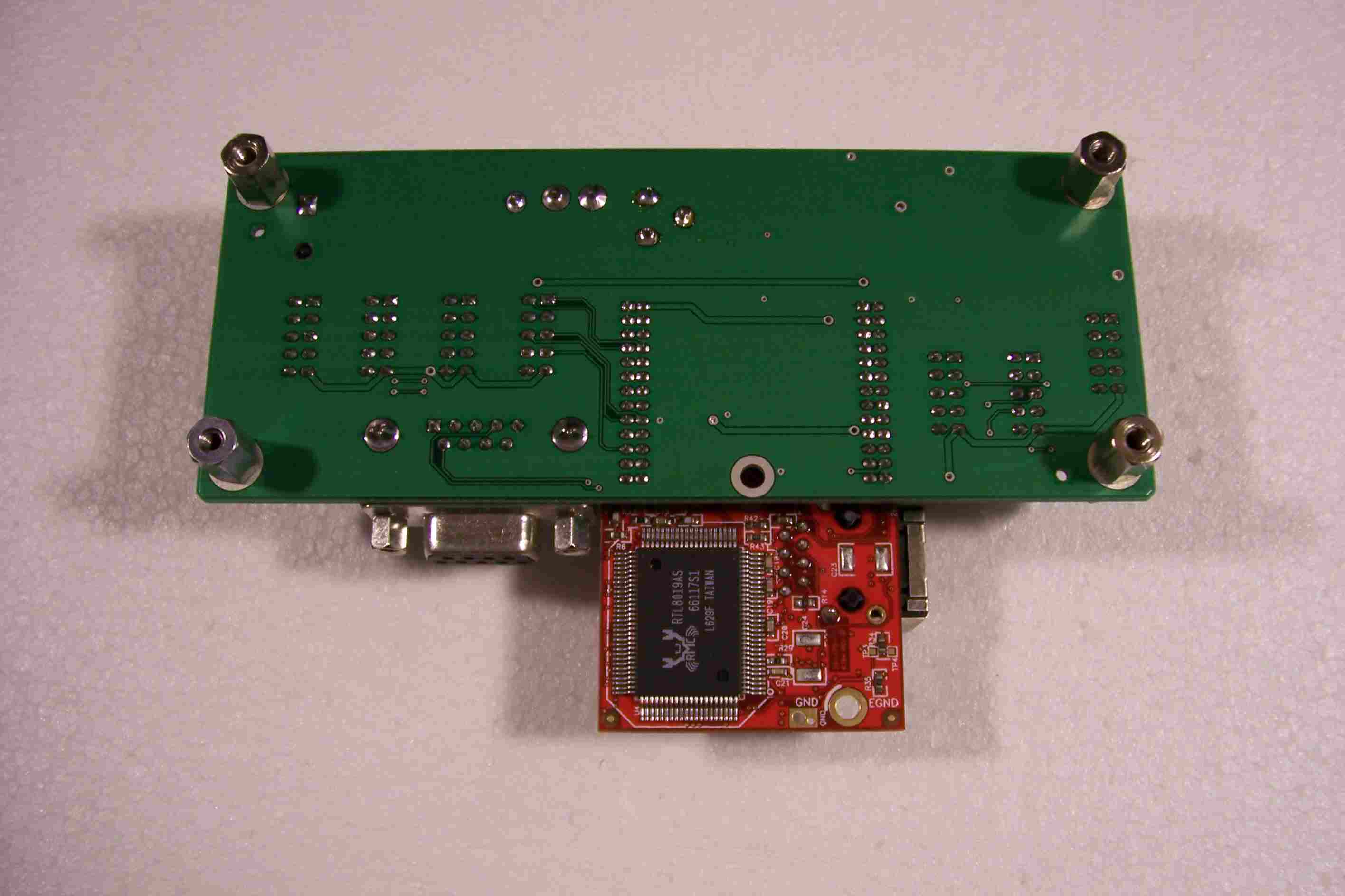

Anbei ein paar Bilder von meiner Rabbit RCM2200
Breakout/Experimentierplatine. Besonderheiten sind:
RS232 Schnittstelle
5V Schaltregler mit LM2596
RTC Lithium Batteriehalter
Alle Ports sind über 5x2 Wannenbuchsen zugänglich
Das Programmierkabel ist von Digi-Key. Da lohnte sich der Selbstbau
eigentlich nicht. Ist allerdings recht einfach. Anbei ist die Schaltung
zum RCM2200 Programming Interface.
Im Nachhinein würde ich allerdings das Programmierinterface mit
integrieren.
mfg,
Gerhard

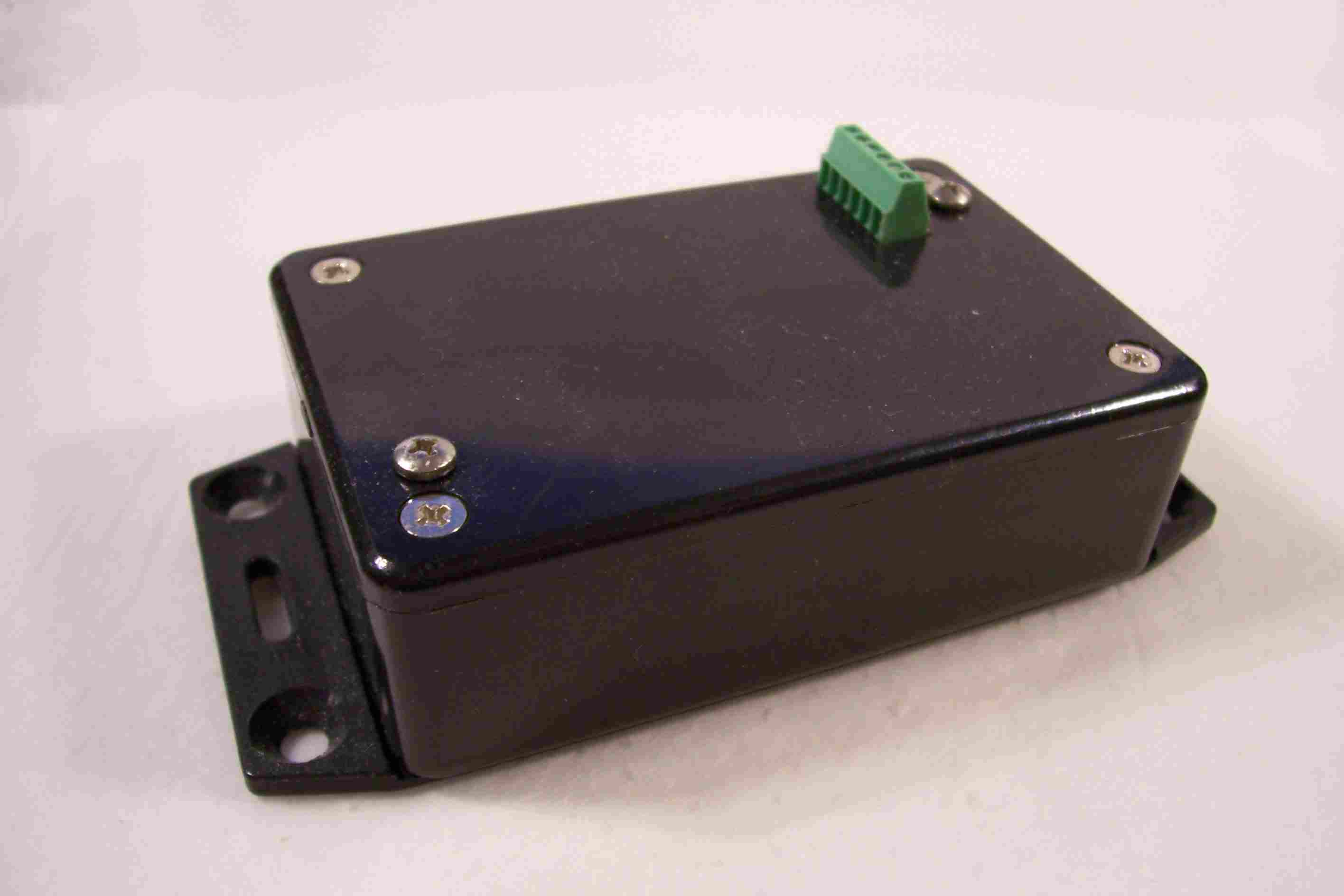

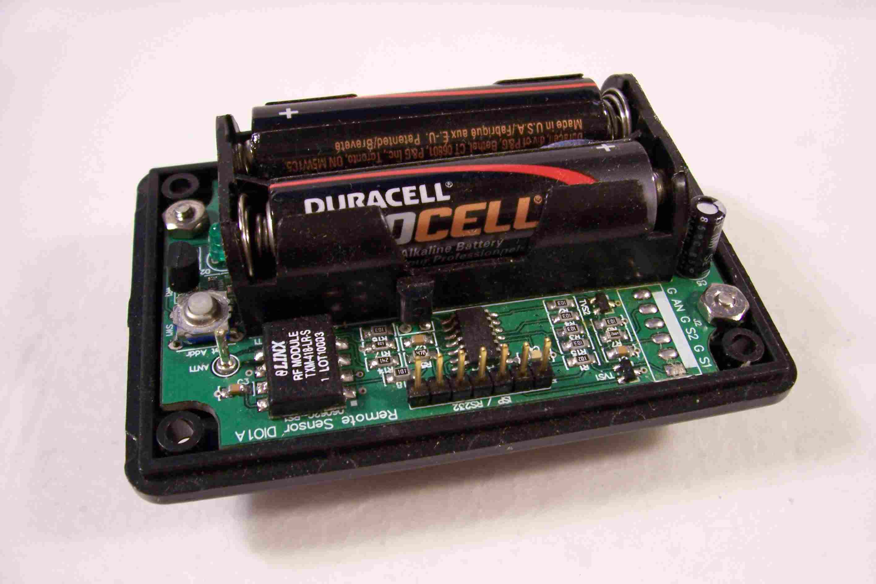

Gezeigt hier ist ein einfacher kleiner Alarm Telemetriesender. Das
Sendemodul arbeitet auf 418Mhz. Ein 14-pin PIC (16F684) übernimmt die
Steuerung. Im Schlafbetrieb verbraucht die Schaltung bei 3V weniger als
200uA. Mit einer Lithiumzelle sollte Der Sender mindestens 5 Jahre
funktionieren bevor die Li-Stromquelle ausgewechselt werden muss. Mit
Alkalizellen sollte mindestens zwei Jahre Betrieb möglich sein.
An der Schraubleiste sind zwei Schaltereingänge und ein
Analogeingang(0-15V) vorhanden. Intern wird noch die Batteriespannung
und die Temperatur (KTY81) gemessen. Mit dem Drucktaster lässt sich die
Senderaddresse ändern und im EEPROM speichern.
Der Sender ist entweder aktiv wenn sich irgendeiner der Eingänge
verändert oder alle ungefähr 30 Minuten um den Status des Senders
überwachen (Batterie) zu können. Um Datenkollisionen mit anderen Sendern
auf der gleichen Frequenz zu verhindern werden die Daten mehrfach mit
unterschiedlichen Intervall-pausen gesendet. Der Datenempfänger
akzeptiert nur dann ein Datenpaket als gültig wenn die CRC-Checksumme
stimmt. Die Daten Bit-rate ist ungefähr 1kB/s.
Die Sendedatenkodierung ist Puls-breiten Modulation im Verhältnis 1:3
kodiert und funktioniert sehr zuverlässig. Der Empfangs uC pollt die
Datenleitung des Empfängers alle 100us. Am Anfang des Datenpaket ist ein
Kennintervall um Datenrauschen vom Empfänger von richtigen
Datenübertragungen unterscheiden zu können und dass sich die
Empfangsschaltung auf das Datensignal einschwingen kann (C-Kopplung der
Stufen).
Die Reichweite auf offenem Gelände ist einige hundert Meter.
mfg,
Gerhard

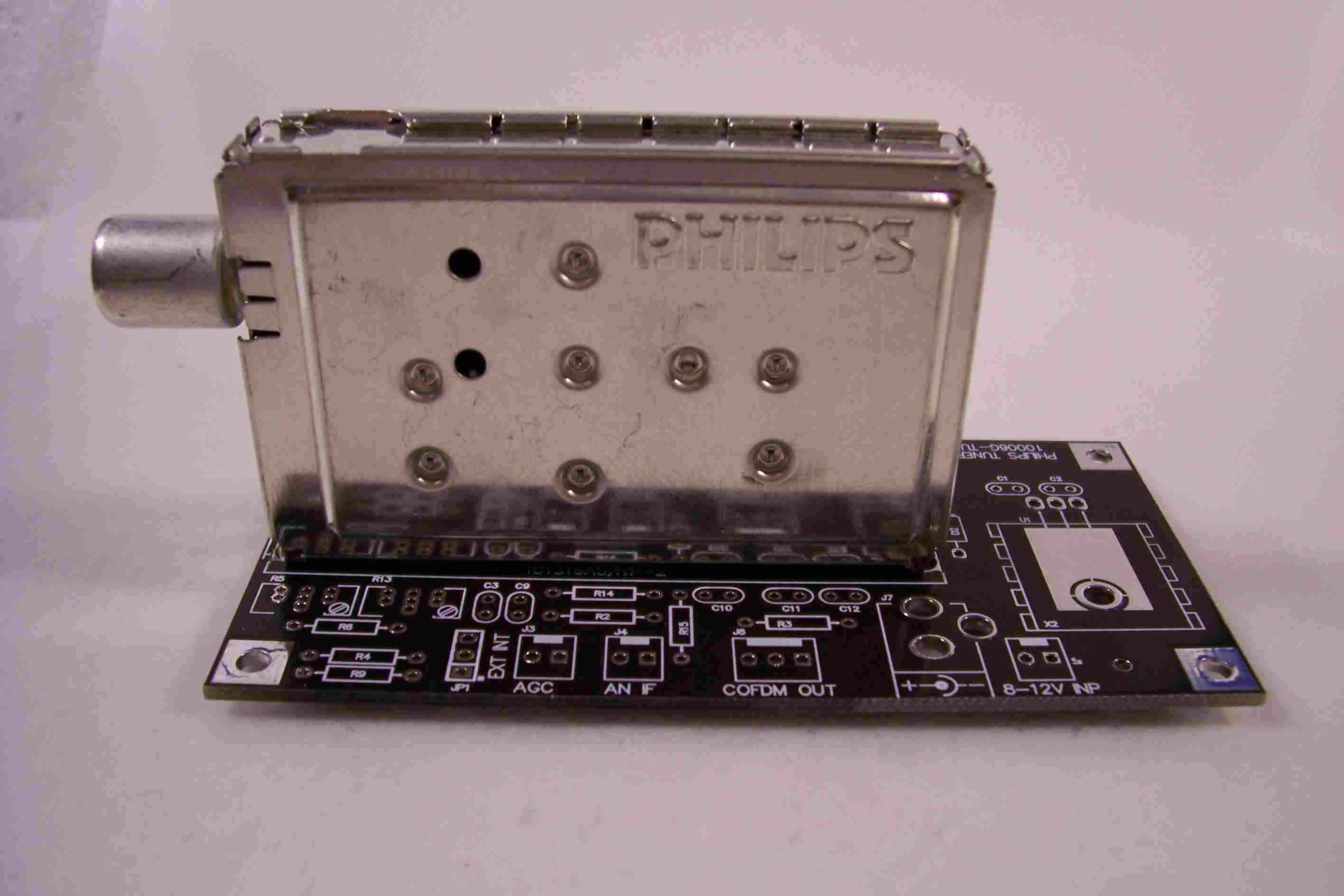

Gezeigt hier ist eine noch unbestueckte kleine Experimentierplatine fuer
den TD1316AS Philips Tuner(45-860MHz). Der Zweck ist nur als Hilfe zur
uC Programmierung zu dienen und einfache Zusatzschaltungen bequem
anschließen zu können. Ein 5V Regler erlaubt bequeme Stromeinspeisung
mit einem handelsüblichen 9V-12V Steckernetzteil. Die RF-AGC lässt sich
mit einem Poti einstellen. Ein I2C Daten Interface wird zur PLL und
Systemsteuerung verwendet. Alle wichtigen Zuleitungen  sind auf 2.54mm
Kontaktleisten herausgeführt. Das Tunermodul hat einen separaten Analog-
und Digital ZF-Ausgang. Der Digitale Ausgang hat ein SAW Filter
eingeschleift. Die Tuner waren letztes Jahr spottbillig auf der eBucht
erhältlich.
mfg,
Gerhard

Korrektur:
> 200uA.
Das sollte natürlich 200nA heißen. ;-(((

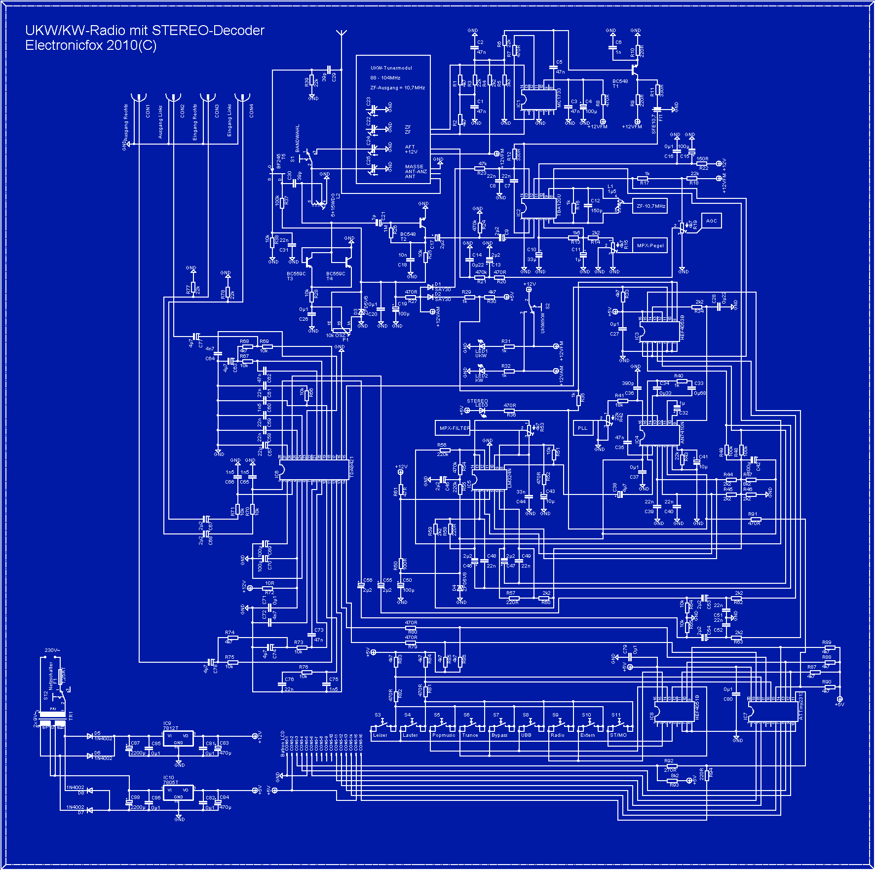

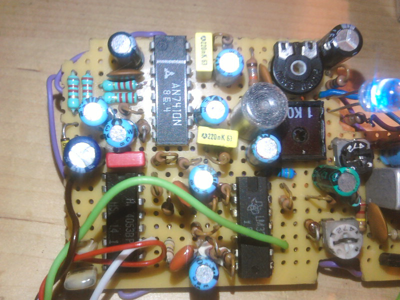

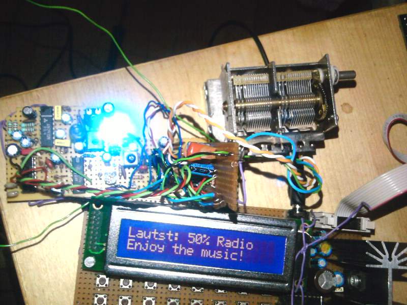

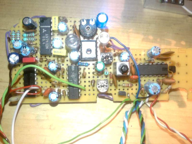

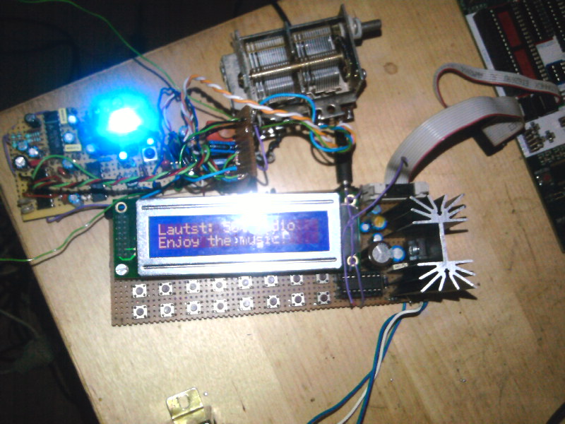

Hallo!
Ich hab hier etwas altes von mir mit was jüngeren von mir kombiniert.
Hier sieht man einen AM/FM-Empfänger mit digitaler Sound-Kontrolle und
externen Audioeingang. Der Empfänger ist sehr scharf und empfängt auch
schwache Sender optimal. Bestückt mit TBA120U, LM733, AN7410N, LM324,
TDA8421, HEF4053B und ATTiny2313. Der Abgleich von ZF, Pegel, PLL und
Pilottonfilter ist etwas umfangreich, wird aber mit satten Klang und
perfekten Empfangsverhalten belohnt.

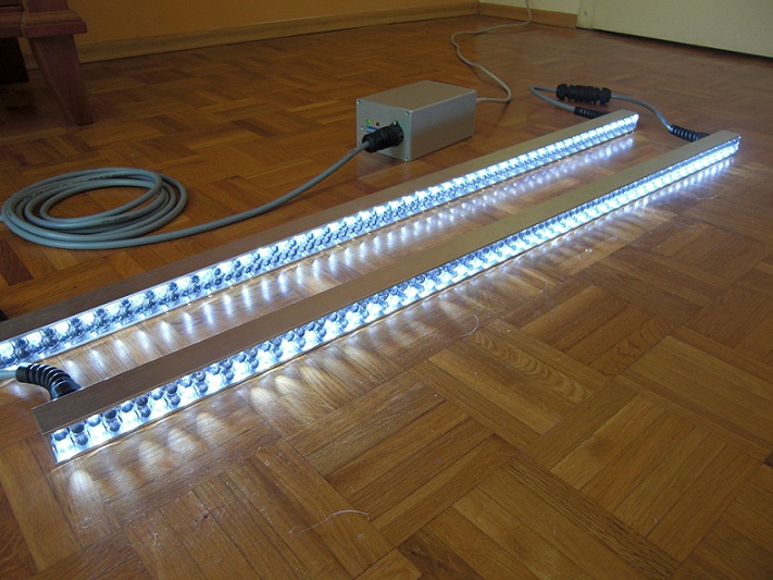

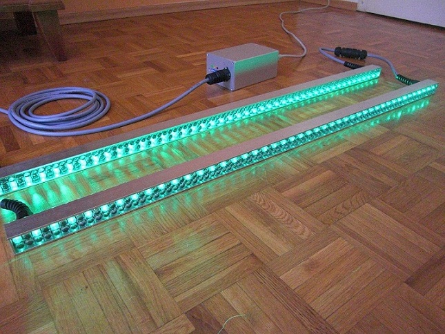

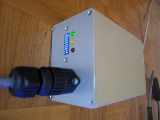

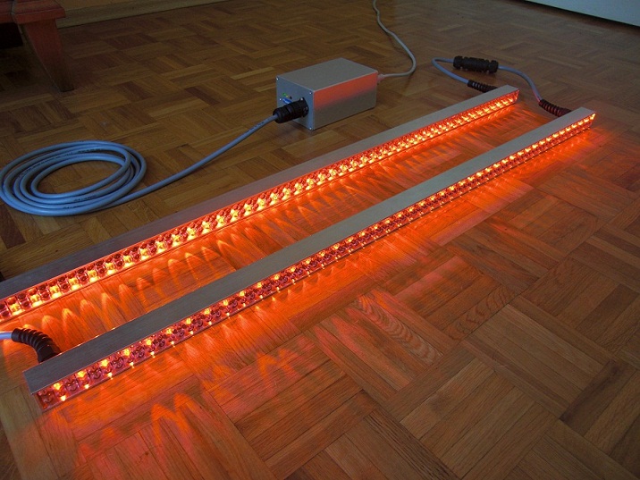

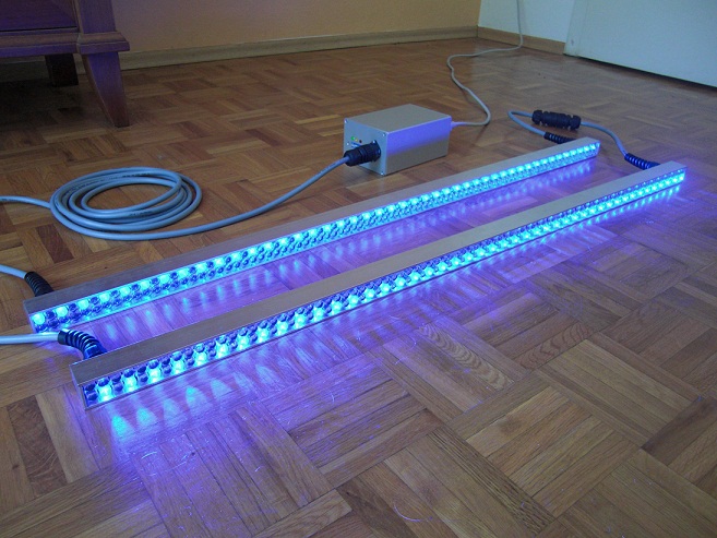

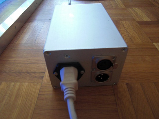

So, es ist soweit, endlich ist mein Projekt "DMX-LED-Leiste" fertig.
Hier ein paar Eigenschaften:
Allgemein:
- Leistungsaufnahme: 40W
- Farben: Rot/Gruen/Blau/Weiß (Weiß nicht im Farbwechsel)
- Helligkeiten logarithmisch korrigiert
- Prozessor: ATmega 8515 16PU bei 16MHz
- Ausgang des Steuergerätes + Ub, GND, 4x PWM(~240Hz, 8Bit), PE
- Statusanzeige über LED
   + Gruen: Power on
   + Gelb: dauer/Stand-alone; blinkend/ DMX-Betrieb
   + Rot: kein DMX-Signal oder Übertragungsfehler
- Pro Steuergerät 2 Leisten à 1m anschließbar
Stand-Alone Betrieb:
- Farbwahl jeder Farbe über DIP-Schalter (0%-33%-66%-100%)
- Farbwechsel mit 6 verschiedenen Geschwindigkeiten
DMX 512 Betrieb:
- Anschluss über 3-Pol Neutrik XLR
- Adressvergabe über DIP-Schalter
- belegt 7 Kanäle
    + Helligkeit Rot
    + Helligkeit Gruen
    + Helligkeit Blau
    + Helligkeit Weiß
    + Farbmakro (HSV-Farbraum)
    + Strobe 0-20Hz (default: all LEDs, oder Farbe aus Kanal 1-5)
    + aktiviert Farbwechsel und stellt Farbwechselgeschwindigkeit
Respekt! Sowas wollte ich mir auch schon immer bauen :D
Welche LEDs hast du verwendet und wo her hast du sie?
Hast die du in Bascom programmiert und die fertige routine verwendet?
Wie und wo hast du die LEDs eingebaut? Sind das alu-profile?
Was sind das für stecker an den Modulen? sieht so nach
industrieverbindern aus.
Fragen über fragen ;9 wäre toll wenn du sie mir beantwortest.
Grüße
Tobias
von FabianH84 (Gast)
Deine Fragen beantworte ich gerne:
- LED sind von eBay (je 100Stk) für insgesamt knapp 70,- (Preis war
einfach unschlagbar). Sind besser als erwartet! Keine Farb und
Helligkeitsschwankungen wahrnehmbar. Von 400stk war bisher keine defekt!
http://cgi.ebay.de/100-Ultrahelle-LED-rot-red-rote-10mm-13000mcd-Top-HQ-/150461458855?cmd=ViewItem&pt=Autoteile_Zubeh%C3%B6r&hash=item230833a9a7
- Programm habe ich selber geschrieben. Gelegentlich hab ich mir aber
hier Anregungen geholt :-) (bsp.: log. Helligkeitskorrektur)
- Geschrieben in C (etwa 16k groß)
- Sind immer einzelne Module (22mm x 198mm) mit 4*9 LED's die in der
jetzigen Version einfach über einen SMD-FET geschaltet und mit
Vorwiderstand betrieben werden. Erst dachte ich an LED-Treiber aber 40
Stück + Induktivitäten kosten da entsprechend und dann wäre das auch
platzmäßig nicht gegangen. Naja und solange das in gekauften
LED-Scheinwerfern auch gemacht wird, denke ich, ist das legitim.
- ist Alu-Profil mit 30x30x30x3mm
- Die Verbinder sind von Hirschmann. Findest du z.B. hier:
http://such001.reichelt.de/?;ACTION=444;LA=444;GROUPID=362;PROFID=3264;SEARCH=Hirschmann;SID=28@WEB1qwQARwAABahV5Q1ad786b42c1967ea78db18b2a59db6fa

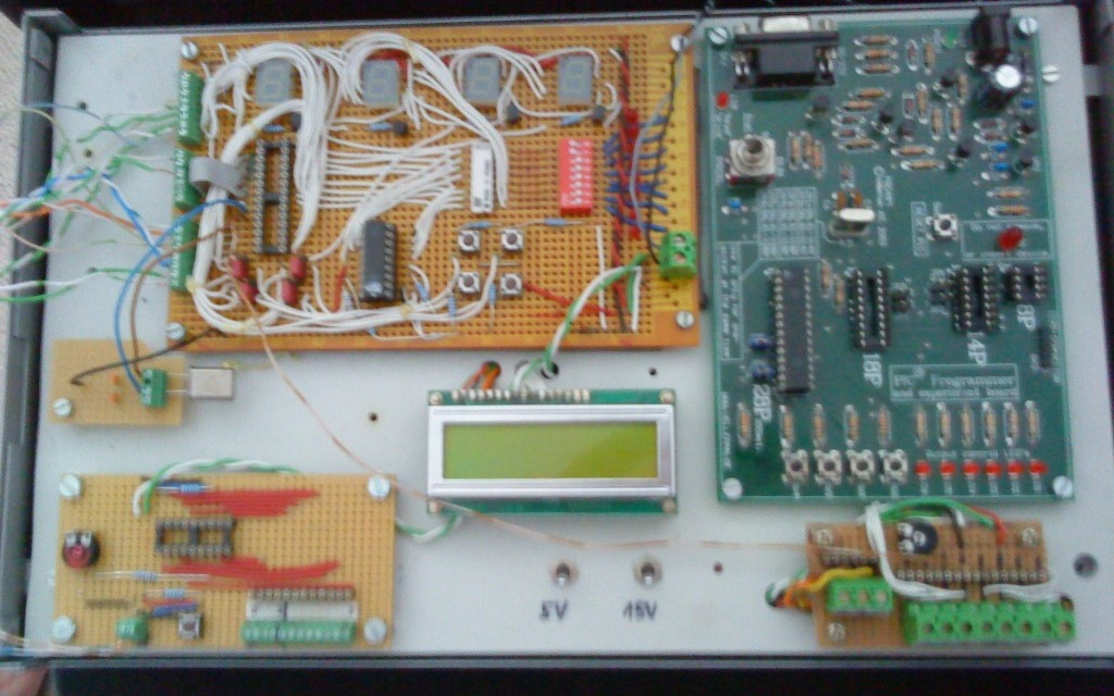

Zwar kein Kunstwerk, sondern eher ein riesen gebastel.... mein
Experimentierboard als ich mit PICs begonnen habe. Rechts ein Vellemann
Board. Da nach ein paar Stunden zu langweilig (nur Taster und LEDs fix
auf Platine), habe ich es dann vorallem als Brenner benutzt. Die Platine
oben links war für multiplexen, kann aber auch auf eine Reihe LEDs
umgeschaltet werden, oder per Jumper vier Taster einlesen. Gebaut für
einen PIC16F627 oder (aber nicht gleichzeitig), PIC16F873 bzw. alle
Pinkompatiblen. Ganz links alle Ports (und Osc.) auf Klemmen
rausgeführt.
Das 2x16 LCD wird über die Klemmen unten rechts verbunden. Die Platine
links unten war auch mal für den 16F627 um auf Klemmen zu kommen. Vieles
muss verdrahtet werden jeweils, doch habe ich einige Sachen damit
gemacht. Breadboards natürlich auch noch nebenan. Inzwischen habe ich
eine EasyPIC5 von mikroe und benutze diese Bastelei nur noch selten. Am
anfang zum programmieren ueben hat es mir aber sehr viel gebracht.

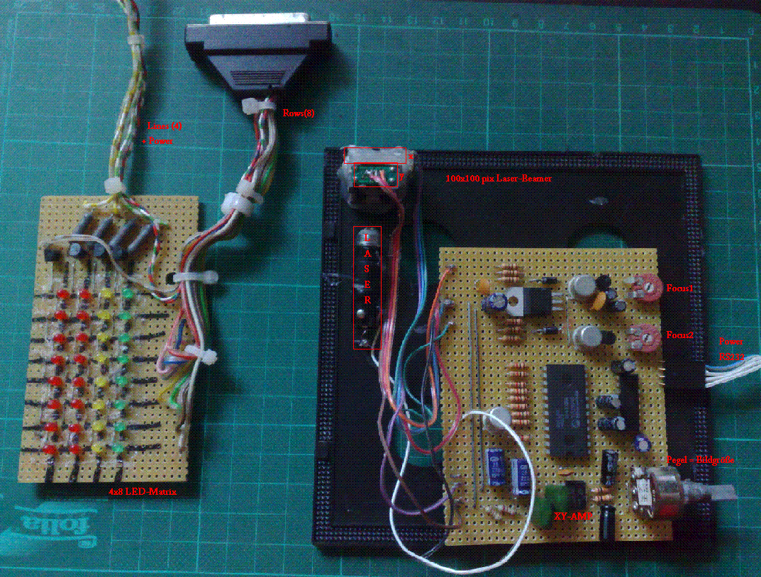

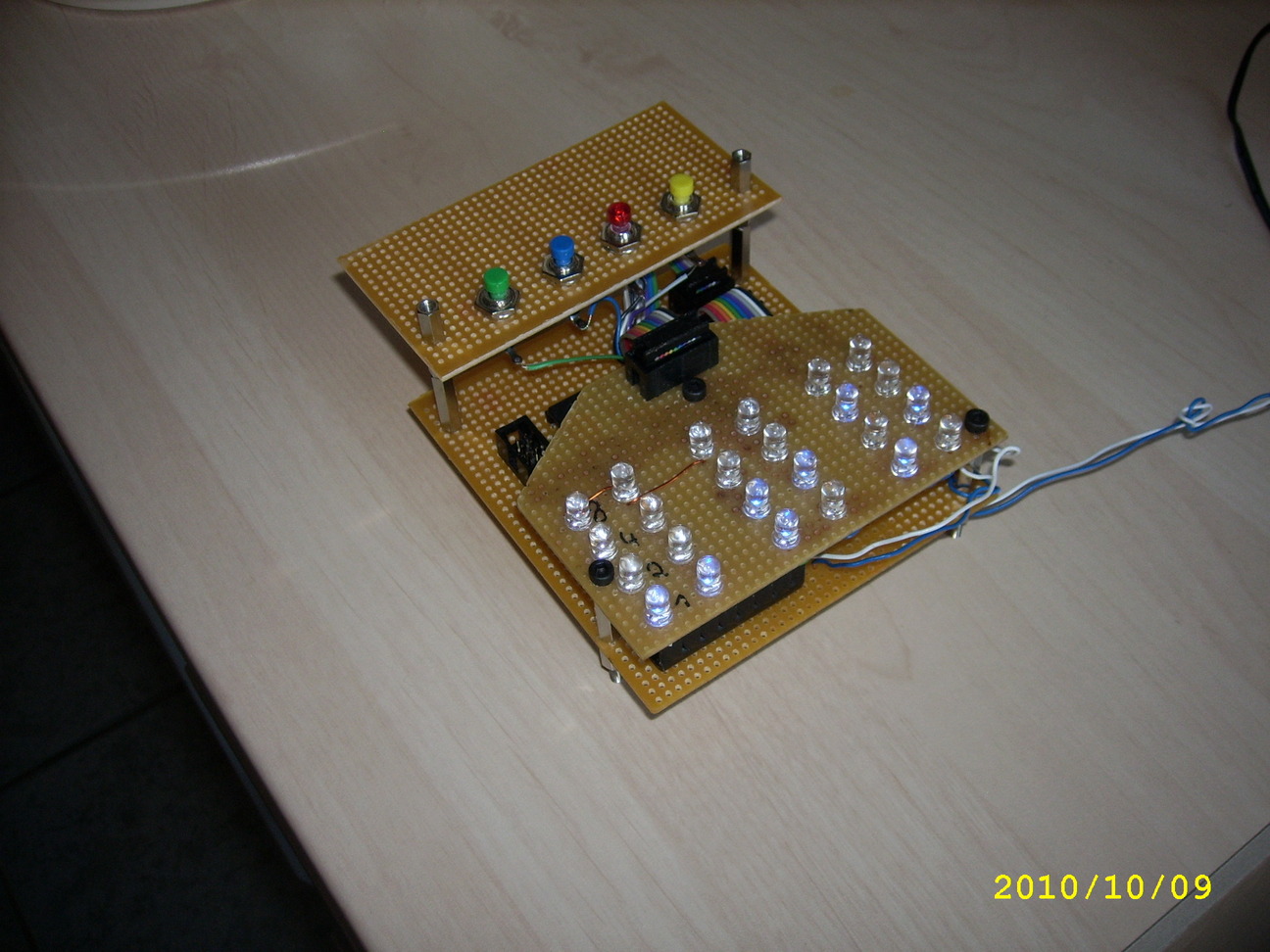

Bisschen ältere Verständniss- und Lern-Projecte.
LED-Matrix, dann Laser-Pointer-Beamer....
von TSE (Gast)
frage zu dem laserbeamer.
Wie wird der laser abgelenkt?
Mit einem Galvo?
Hast du den Selber gebaut?
von freak_ts (Gast)
Das ist von CD-Roms die Ablenkung. 2 mal hintereinander, um 90°
versetzt. Ein drittes "Teil" sollte da eigentlich noch hin, nur fürn
Fokus.
von freak_ts (Gast)
ach genau...
...ja, ist von mir !
von freak_ts (Gast)
ach genau...
Falls du die Ablenkung meintest, die nicht...! Habs zu schnell gelesen,
sorry. Ich dachte du meintest das Project insgesammt...

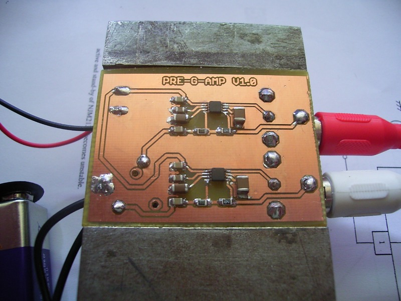

Mal was kleineres ein kleiner Vorverstärker für ein Piezo-Tonabnehmer
mit einem NJM2135 und 1W Leistung.

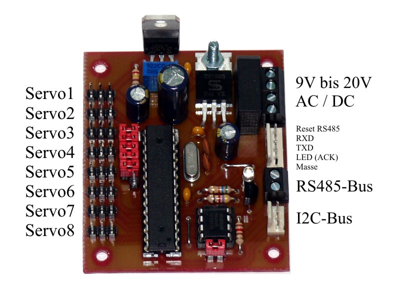

Jens G. schrieb:
> Es handelt sich
Benutzt du für jedes Servo einen eigenen Hardware-PWM-Kanal mit Timer,
oder machst du die Ansteuerung über Software-PWM?
Oft haben MCUs ja nicht so viele PWM-Kanäle mit Timer-Steuerung.
Oder gibt es da einen Trick auf den ich noch nicht gekommen bin? :-)
von Jadeclaw D. (jadeclaw)
Modellbau-Servos werden mit einer derart niedrigen Frequenz angesteuert,
das kann man bedenkenlos per Software machen. Ein AVR handelt die 50Hz
problemlos. Die eigentliche Regelung macht der Servo selbst.
Jadeclaw.

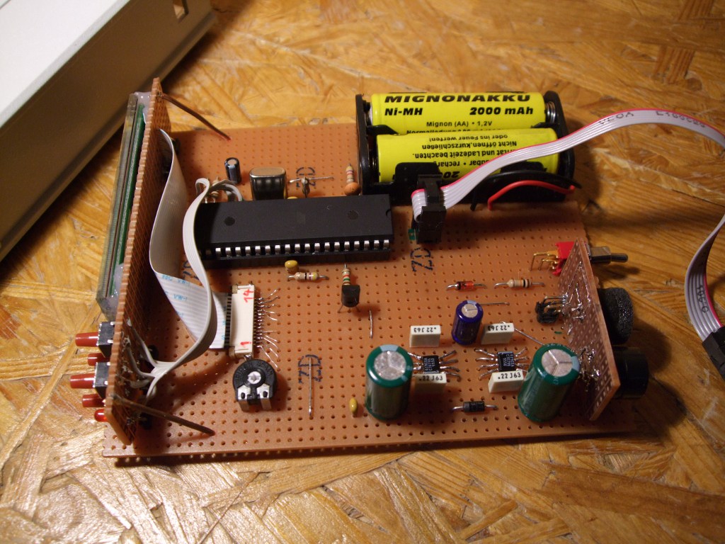

von Michael H. (miho)
Der Borg Ventilator ist wircklich beindruckend!!!
Nicht so spektakulär, sondern mein erstes Mikrocontroller Projekt, ein
minimalistischer Einplatinencomputer mit ATMega32, LCD Display,
USB-Schnittstelle und Matrix Tastertur, verwendbar als
Experimentierplatine. (Unter anderem sind auch alle Ports des ATMegas an
Stiftleisten herausgeführt.)

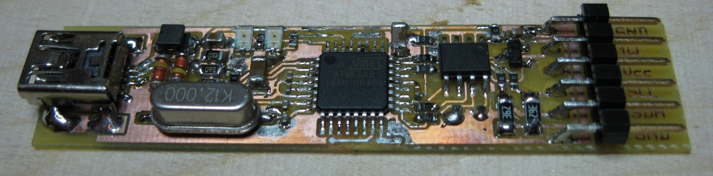

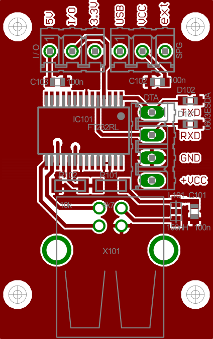

von Marvin S. (demo)
Ein I2C- und 1-Wire-Master auf Basis des i2c-tiny-usb und eines
DS2482-100.
Sehr genau ist die PWM dann jedoch nicht, oder?
Ich mein, das Servo nimmt es ja auch nicht so genau, aber wie kommt man
mit Software-Schleifen auf die 50Hz (also kalkulierbar)?
von Irgendwer (Gast)
@Franz
Wozu gibt's in jedem µP Timer (und Interrupts)?
von Axel R. (Gast)
16bit timer vom AVR: im ICR die 20ms einteagen und im OCR1A die 500µs
bis 2ms, je nach Stellung und Spanne deines Servos. Müsste PWM Mode 14
sein, glaube ich.
die Zeiten stehen (Quarz)stabil.
Quarztakt 8Mhz, vorteiler 8 macht 1µs Taktzyklus.
Im ICR trägst Du 20000 ein und im OCR1A kommt 1500 rein. Servo an OCR1A
anschliessen, sollte - je nach Typ -, in der Mitte stehen bleiben.
von Ferdel (Gast)
> bis 2ms
Ja, nur ist das ja wieder die "Hardware"-Variante...es ging ja um die
Software-Version.
von Alex H. (hoal) Benutzerseite
> Software-Version.
Soft-PWM

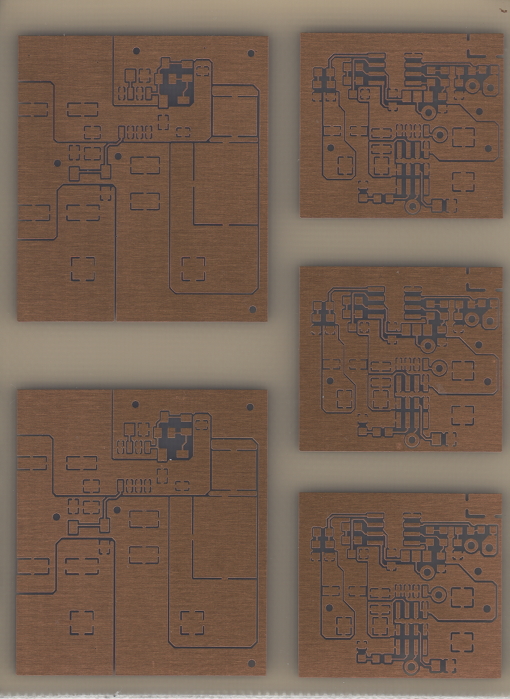

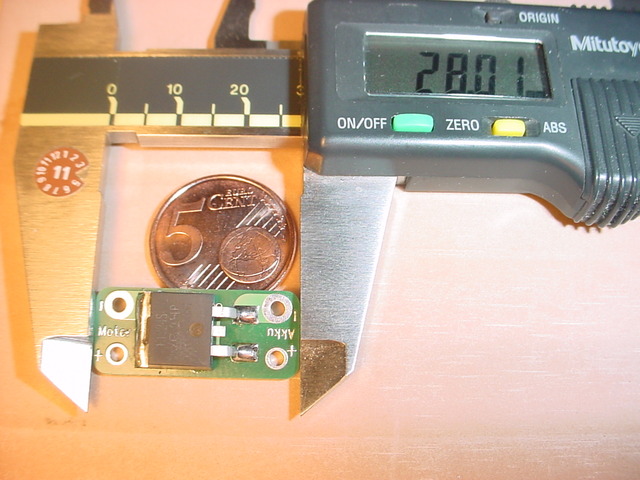

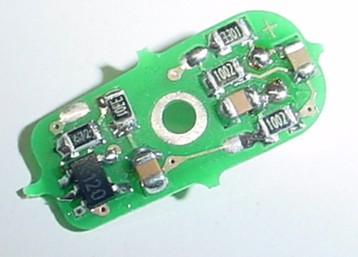

Bestimmt die kleinste aller Platinen hier Brustklopf
Die Platine ist für Softair.
Die haben in aller Regel nen Akkupack drin, und der Motor wird
hart über nen mechanischen Schalter geschaltet.
Bei diesem "Kunstwerk" übernimmt ein POWER-Mosfet den
eigentlichen Schaltvorgang....
Durch den guten Leitwert des MOSFET entstehen weniger Leistungsverluste
und somit hat man mehr Motorleistung.
Nachbau ist nicht verboten :-)
(Aber Vorsicht: auf dem PCB ist die Widerstands-Wertangebe vertauscht)
In der Softair-Welt gibtz dafür rege Nachfrage....
Der/das PCB hab ich mit Mentor-PADS designt.
von Michael H. (michael_h45)
So viel Müll und Falsches kam selten auf einen Haufen.
Was für n Blödsinn... Von vorne bis hinten.
von Ahnungsloser (Gast)
@ Demenzblocker
>> haben in aller Regel nen Akkupack drin ...
Ich dachte Softair funktionieren mit co2 ...
@ Michael H.
begründe ?!
von Axel R. (Gast)
Oh, da bin ich auch erstaunt.
Meinst Du nicht, das es mehr Sinn machen würde, hier ordentliches 4mm²

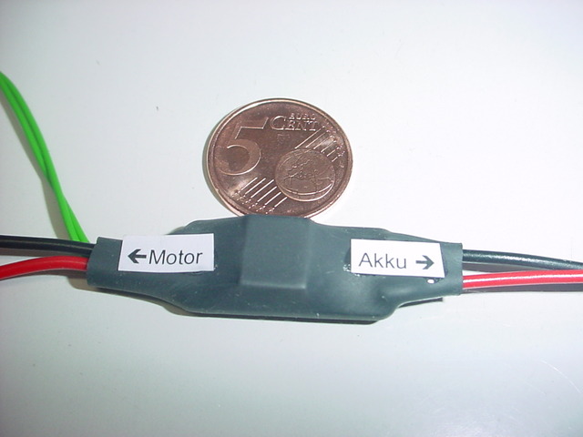

Silikonkabel und vergoldete Kontakte zu verwenden (das Zeug aus dem
Modellbau) und den kurzen Einschaltmoment mit einem speziell dafür
gemachten Kondensator DIREKT am Motor bereitzustellen, anstatt hier
einen SyncFet zu verballern??!? Welchen Innenwiderstand hat dein Akku?
Welchen Innenwiderstand haben deine 0.14mm² Zuleitungen?
Wo ist die Freilaufdiode über dem Motor?
Hier gehört eine Ladungspumpe mit dicken, niederohmigen
Pufferkondensator hin und danach, mit ordentlichem Querschnitt
verdrahtet, meinetwegen auch ein dicker MOSFET zum schalten. Ein LLP8
Gehäuse tuts hier dicke ;)
Ich will nicht gleich von Betrug oder Beschiss reden, aber grenzwertig
scheint mir das schon - auch wenn evtl. der Lösungsansatz sich nur auf
fehlende Weitsicht gründet.
Mal erlich, (ich habe keine SoftGun) merkt man wirklich einen
Unterschied?

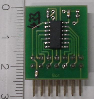

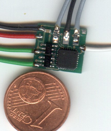

Und zur kleinsten Leiterplatte hier im Thread: da halte ich gern
dagegen. siehe Anhang, Fahrregler 3-5V,1Amp. vor und zurück 7x11mm für
1zu87 Modell-LKWs.
Gilt prinzipiell das gleiche wie bei Dir: Nachbau gern erwünscht,
rege Nachfrage ist vorhanden ;)
Nur etwas andere Szenerie...
Ahnungsloser schrieb:
> @ Michael H.
> begründe ?!
Nur _ein paar_:
- innenwiderstand vom akku ist größenordnungen höher
- nicht die spannung/leistung, sondern der strom macht das drehmoment
- fehlende schutzschaltung
- schalter, die den pulsstrom abkönnen, haben weit weniger als 0,2ohm
kontaktwiderstand. auch noch so verzunderte...
- die body-diode "unterdrückt" den abrissfunken nicht (s. "anleitung")
die liste geht natürlich noch weiter und auch mein vorredner hat einiges
genannt.
was für ein schwachsinn.

von Dennis (Gast)
Also dieses hirnlose Kinderspielzeug mit denen sich schießwütige
gegenseitig in die Augen schießen...dabei noch jede Taube, die sie
sehen, zu abzuknallen versuchen, kleine Spatzen und und und...so ein
schwachsinniges Spielzeug.
Meldet euch bei der Bundeswehr und lasst euch für 12 Jahre verpflichten.
Die Platine ist nur klein, weil NICHTS drauf ist. Die Widerstände
kannste doch infach direkt an den FET löten, dann isses noch kleiner.
Mal ehrlich, das ist doch keine Schaltung - das ist nur ein einziger
n-FET...
Und jetzt wird die Geschichte deiner Meinung nach "weich" geschaltet?
"Weich" wäre ein Sanftanlauf oder ähnliches - du hast lediglich einen
Verbraucher eingefügt, welcher dir nun wertvolle Energie in Wärme
umwandelt, welche dir dann nicht mehr zum "bekriegen" zur Verfügung
steht...dafür aber deine Waffe auf Temperatur hält.
Lernt man das im Softair-MOSFET-Club e.V.? Wie kommst du darauf?? Wieso
zur Hölle hat der Motor jetzt mehr Leistung? Meinst du, der FET
absorbiert die aus der Luft? Du hast das Gegenteil gebaut - Jetzt hast
du mehr Verluste, als mit dem "harten" Schalter.
Auf dein "Kunstwerk" gehe ich jetzt nicht näher ein - die Platine ist
ganz schön, da sag ich nichts gegen, aber es ist ja auch nichts drauf.
Theoretisch ist nur der MOSFET ganz schön...
Ja, aber schwachsinnig...
Na weil ihr euch in der Software-Welt wohl eher mit dem Hop-Up-System
3.0 eures neuen Turbo-Motor angetriebenen Partikelbeschleuniger auf
Plastikbasis auskennt, als auch nur irgendwas von Elektronik zu
verstehen...da kommt einer daher, baut was, meint, das wär jetzt ne
Regelung und alle anderen vermeintlichen Kriegsveteranen stehen dann da
und meinen "Ohhooho, coool, oh, elektronisch geregeltes Feuersystem,
hohoho - doppelte Power jetzt - weniger Leistungsverbrauch, mehr Power,
ohoho mehr Power..."!
Der oder das PCB? Was isses denn jetzt?
...naja, also nochmal zur Verdeutlichung: Du hast einen weiteren
Widerstand in die Leitung eingebaut - du hast nun a) insgesamt weniger
Strom durch dein "Antriebssystem", was zu einem schlechteren Drehmoment
führt und das Auge deines Gegners beim Treffer nun nurnoch halb so rot
wird...und b) insgesamt weniger Leistung zur Verfügung, da du unnötig
welche in Wärme verwandelst...darüber hinaus ist dein FET in keinster
Weise geschützt. Dem Akku macht das nichts, dem Halbleiter schon.
Aber schönes Geballer noch :) Ich hoffe du nimmst wenigstens einen guten
Preis für diese Top-Entwicklung - den Titel für die kleinste Platine
hier wirst du damit jedoch bestimmt nicht gewinnen, aber du hast dir ja
schon selber auf die Brust geklopft, das reicht ja dann.

So... dies dazu. Zur Elektronik: Jeder fängt mal an, klar, aber dann
irgendwas zusammenzulöten und zu meinen, das wäre das Ultimum hier bis
jetzt und sich damit dermaßen zu brüsten...naja. Dann würde ich erstmal
im Analog-Forum die Thematik ansprechen - dann wäre da evtl. auch was
brauchbares bei rumgekommen. Das ist Energie- und
Bauteile-Verschwendung.
> das nenne ich klein:
> Beitrag "Re: Zeigt her Eure Kunstwerke !"
Dass ist aber keine Platine, sondern eine Methode ein SMD-Bauteil auf
eine Lochrasterplatine zu bekommen.
Es ist aber trotzdem ein Kunstwerk.
(Ich würde das nicht schaffen.)

von Schüler (Gast)

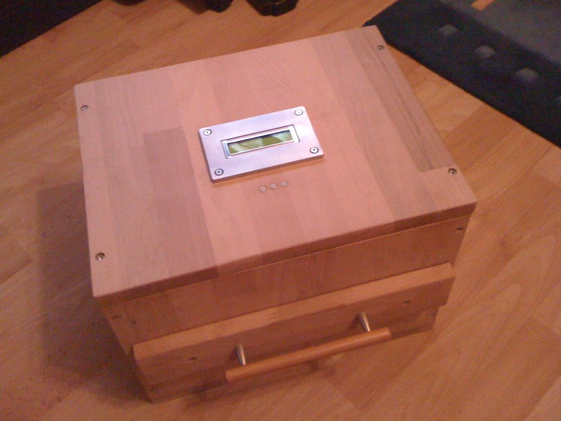

Hallo.
> PS.: Was wir jetzt bräuchten, wäre ein vernünftiges Kunstwerk, was sich
> sehen lassen kann.

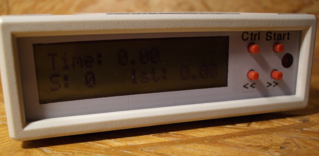

Ob es als "vernünftiges Kunstwerk" durchgeht, weiß ich nicht, aber ich
möchte euch gerne mein erstes "größeres" AVR-Projekt zeigen.
Es ist ein Shottimer auf Basis eines ATMega32. (Ich weiß völlig
überdimensioniert.)
Eine Ladungspumpe ist primär für den Piezo. Das wird aber noch geändert,
da der Piezo bei 5v leider noch zu leise ist. Ich hab zwar jetzt genau
die Resonanzfrequenz getroffen und er ist deutlich lauter als meine
Piezos mit eingebauter Elektronik, aber überzeugend ist es noch nicht
(Solange es nicht in den Ohren weh tut is es zu lasch).

von Daniel H. (Firma: keine) (commander)

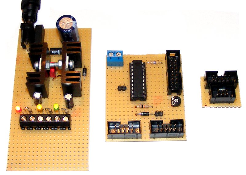

ich weiß nicht, ob es wirklich Kunstwerke sind, aber das hier sind meine
ersten Lötergebnisse. Bis darauf, dass ich mit dem Platz wohl etwas
großzügig war (anfangs ist man ja etwas vorsichtig) bin ich doch ganz
zufrieden.
Links haben wir ein "Netzteil" das mir stabilisierte 3.3V und 5V liefert
sowie die Eingangsspannung durchschleift. Als Verpolungsschutz ist dort
ein Brückengleichrichter drin.
Daneben haben wir eine LCD-Platine deren Herzstück ein ATtiny2313 ist.
Der µC soll später per I2C anzuzeigende Daten empfangen können.
Und schließlich ein popeliges ISP-6-Pol auf ISP-10-Pol-Adapter ;)
Wie gesagt, es ist nichts Wildes, aber ich bin schonmal stolz, dass ich
das mit dem Löten hingekriegt habe und das Ganze bei Inbetriebnahme
nicht durchgebrannt ist ;)

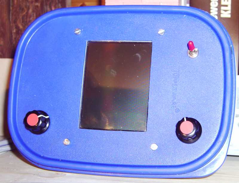

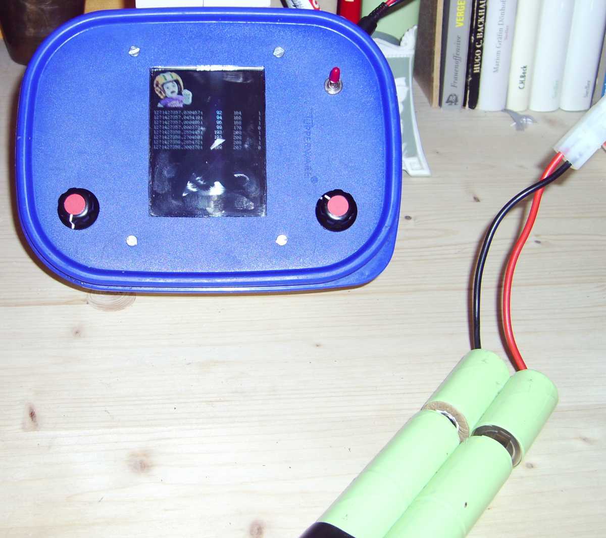

Naja, mal etwas ausgefalleneres :P
Ein [mini2440] in einer Tupperbox. Der Akku ist mitsamt Ladeschaltung
mittlerweile in der Box verschwunden. Zwei Drehgeber und das 3.5"
Touchscreen Display für die Eingabe. Sämtliche Anschlüsse nach aussen
geführt.
Das zweite Bild zeigt das Kernel-Logo (Commander Keen) und die Ausgabe
von ts_print nach ein paar Klicks.

Ach jaaa - zur Schaltung:
1.) im MOSFET ist eine Diode integriert. Die löscht die Abrissfunken.
2.) danke für den Tipp mit der Gate-Spannung, die höher sein sollte.
Ich denk auch, ein smarter Aufwärtswandler wäre sinnvoll.
Weiß jemand so ein billiges Teil im SOT-Gehäuse?
Alles Gute und Liebe für euch
Ladungspumpe oder Charge Pump/Converter.
National, Analog, Maxim, uswusf... haben alle.
Achja... häng mal parallel zu deinem akku einen dicken elko. 4700µF
aufwärts. Besser: mehrere kleine parallel.
Du wirst dich wundern...

von Demenzblocker (Gast)

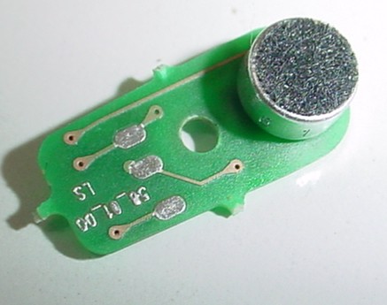

Dieser Verstärker macht schwache Mikrofone gaaanz stark :-)
Ist ideal für Singstar, Haustürsprechanlage, Verstärkung
meiner Lautstärke bei "schwerhörigen" Kindern oder zusammen
mit nem schalldichten Headset kann man die Welt aus der
Akustik eines schwerhörigen betrachten...
Vor Mißbrauch ( FBI-Star, KGB-Star oder STASI-Star) wird gewarnt!
Dafür ist das Teil nicht gedacht!
Nein, das tut sie immernoch nicht.
von Diode (Gast)
>> Nein, das tut sie immernoch nicht. ??? und wo bleibt die Erklärung ???
die Diode im MOSFET leitet den Induktions-Storm z.B. vom Motor zur
Strom-Versorgung (Batterie) ab, einen AbrissFunken kann es bei
Halbleitern eigentlich gar nicht geben ... da diese nicht wie bei einem
herkömmlichen Kontakten eine Funkenstrecke(Lichtbogen) bilden können ...
oder liege ich da falsch ?
sonst würde eine z.B. eine H-Brücke bestimmt nicht lange halten ...
Genau. Die Spannung steigt nur soweit, bis das Bauteil durchbricht.
Die H-Brücke ist das einzige Beispiel, in dem tatsächliche
Freilaufdioden in den Fets dabeisind. Aber nicht in den jeweiligen,
sondern den anderen. Lässt du also einen Fet weg, braucht der andere die
Freilaufdiode.

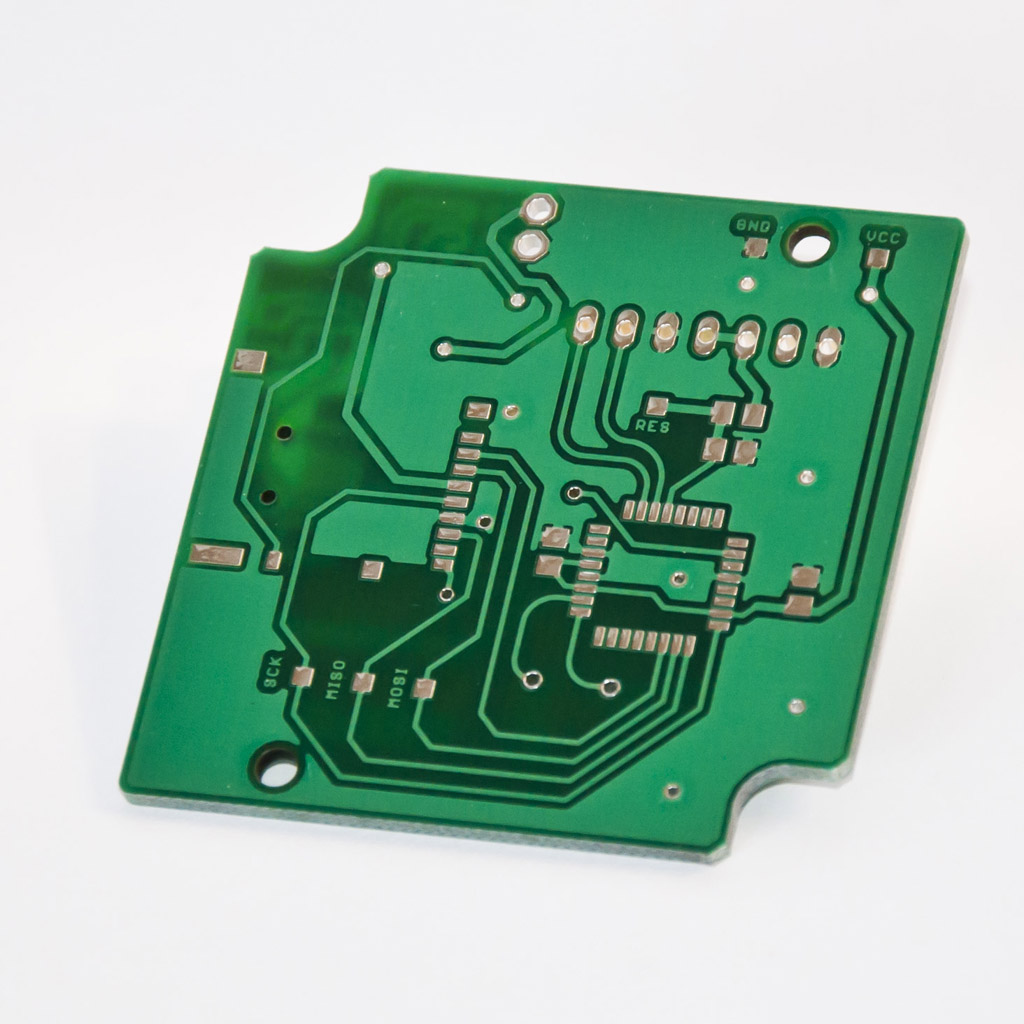

von AVR-Frickler (Gast)

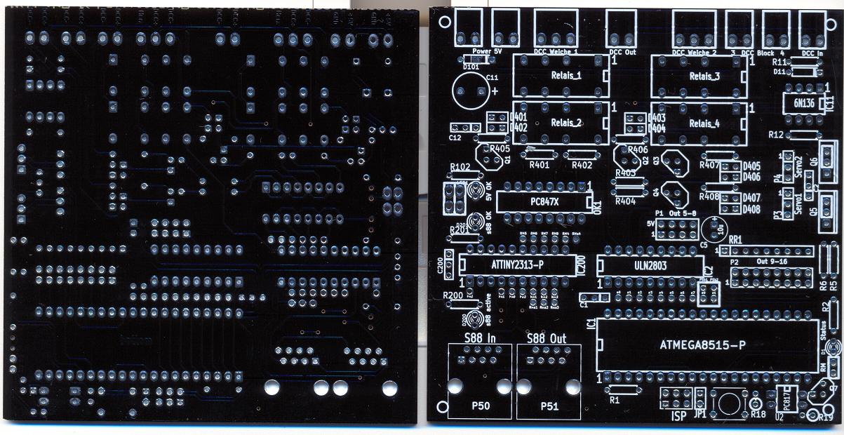

Hier nochmal ein Bild in größerer Auflösung
http://a.imageshack.us/img163/1469/platine.jpg
Die Leiterbahnbreite beträgt bei allen Leiterbahnen 8 mil, auch der
Abstand zwischen den Masseflächen beträgt 8 mil.
Das Layout wurde mit einem Canon Pixma IP3000 auf Overhead-Folie
gedruckt.
Belichtet habe ich mit den UV-Röhren aus den Bungard-Belichtern.
Normalerweise belichte ich 3 Minuten, hier habe ich mal 4 Minuten
belichtet.
Entwickelt in der Schale 5g Natriumhydroxid auf 500ml Wasser.
Zum ätzen verwende ich Natriumpersulfat in einer leicht modifizierten
HWE-SA1/2S. Die Ätzzeit betrug 8:22 Minuten
Als nächstes will ich mal versuchen die Platine mit Lötstoppmaske
(Dynamask) zu beschichten.
Hat das schon mal einer mit dem bekannten Laminator aus der Geleria
Kaufhof versucht, bzw. muss der modifiziert werden?
Sollte man erst bohren und vernieten oder nach dem laminieren?

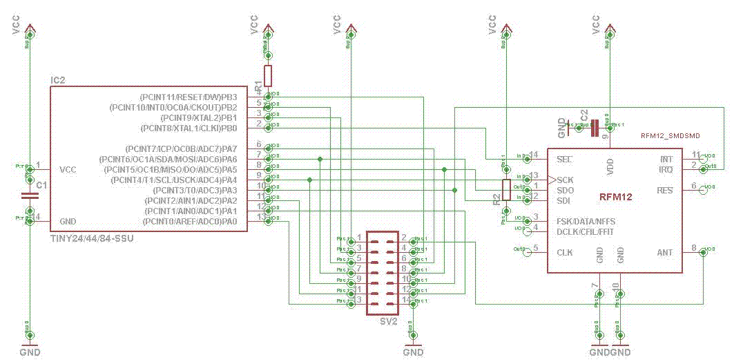

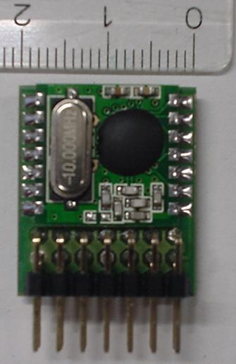

Ich traue mich auch mal.
Ist ein Funkmodul mit RFM-12 und ATTiny 84 - alle Pins vom Tiny bis auf
einen rausgeführt und sehr klein. Soll mal Steckdosen schalten oder
Rollläden rauf und runterfahren.
Gruß aus Köln
Frank

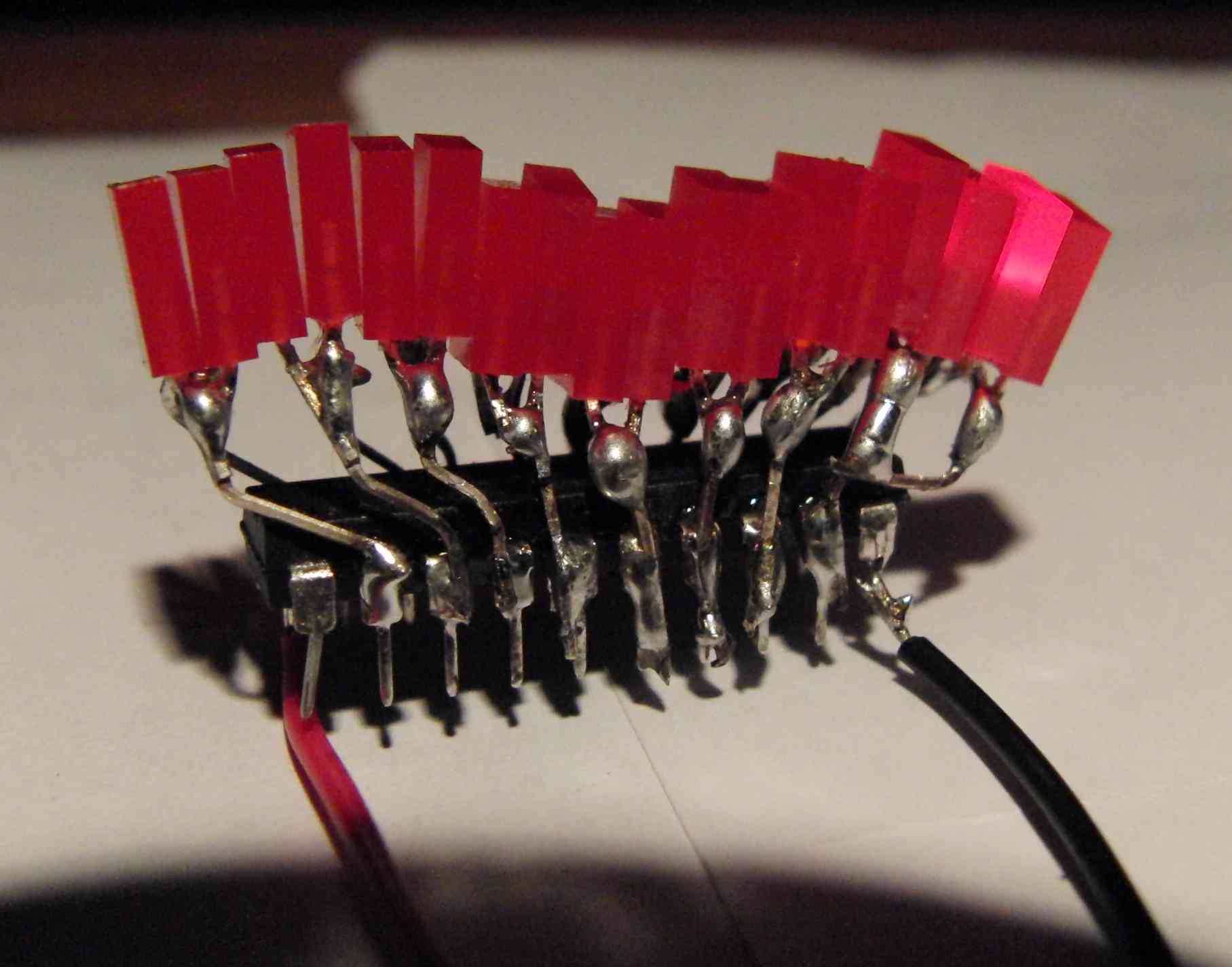

18-Kanal-Einfachst-Lauflicht
mit einem Attiny2313 und 18 LEDs ;-)
Je 2 sind immer gegenläufig zusammengelötet und dann an
gegenüberliegende Pins des Tinys angeschlossen.
"einfachst" vs "attiny". naja...
von frank (Gast)
Was wäre denn noch einfacher?
frank
Rückgekoppeltes Schieberegister.
von Malte _. (malte) Benutzerseite
Hier bezieht sich einfachst doch auf Menge der Lötarbeit. Ein

von Vlad T. (vlad_tepesch)
ich seh keinen widerstand an den LEDs.
Das ist dann doch wieder zu einfach.
von Löt_Profi (Gast)
es soll auch LEDs mit integriertem Widerstand geben ?!
Aber die Ausführung ist auch sehr einfach/unsauber gemacht worden .
Mein Meister hätte mir solche Lötstellen(Klebeperlen) um die Ohren
gehauen.

von Arne G. (kywalda)
@ Vlad: da ist wirklich kein Widerstand dran. Wird mit 3 AA Akkus
betrieben. Bei der Spannung wird der Tiny nicht mal warm. Der wirkt
wahrscheinlich als Vorwiderstand.
Die Perlen möge man mir verzeihen - die Rechteck-LEDs lagen seit echten
Jahrzehnten im Keller und hatten arg oxidierte Pins, die einfach kein
Zinn annehmen wollten.
Aber das Werk ist auch eher im Sinn von "Kann das weg, oder ist das
Kunst?" gedacht.
von Thilo M. (Gast)
Dann vor dem Verarbeiten bitte saubermachen und neu verzinnen. Auf Dreck
kann man nicht löten. ;-)
von Dominique G. (dgoersch)
Bei max. 3,6V (bei vollen Akkus) dürfte je nach Kennlinie der LEDs der
Strom für die LEDs aber schon zu hoch sein, bei nicht ganz vollen Akkus
ists aber dann eher unproblematisch - wenn auch nicht die feine Art.
Aber die LEDs leuchten ja eh nicht dauerhaft...
Ich pers. würds mit Vorwiderständen machen, trotzdem ein nettes
Kunstwerk.
von frank (Gast)
Dominique Görsch schrieb:
> trotzdem ein nettes
> Kunstwerk.
Sehe ich auch so. Schon diese Wellenform sehr fließend und lebendig, und
so spartanisch ;-) Viel mehr Kunst als die professionell gefertigten
Platinen hier im Thread.
frank
von axelr. (Gast)
Die alten LEDs brauchen eh meh, als der kleine Atmel zu liefern vermag.
Ich habe die Dinger in grün hier liegen, bis die richtig hell leuchten,
geht die Farbe schon von grün nach orange-gelb ;)
In Ordnung isses wirklich nicht, die LED ohne Vorwiderstand zu betrieben
aber bevor es weggeflogen wär...
(bin ich garnicht eingeloggt?)
Axelr.

Hier ein kleines UKW-Projekt mit Stereodecoder, UKW-Mischteile,
ZF-Verstärker, ZF-FM-Demodulator, De-Emphasis, Klangregler und mehr. Das
Projekt entstand mal nur aus Langeweile und die Teile waren auch gerade
verfügbar.

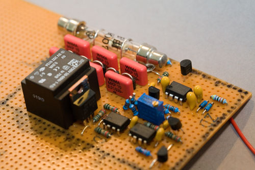

von Thomas D. (thomasd)

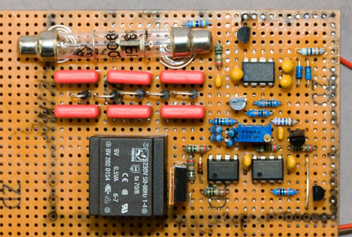

jetzt habe ich meinen nachbau des Gammadetektors fertig, hier das
Ergebnis.
Hier noch der Link zu der Schaltung die ich nachgebaut habe:
http://www.umnicom.de/Elektronik/Projekte/Wetterstation/Sensoren/GammaDetektor/GammaDetektor.htm
Schöne Grüße
Thomas
von Anselm 6. (anselm68)
USB->Seriell - Spannungsversorgung und I/O-Pegel über Jumper auswählbar.
Gedacht um Debugdaten über einen freien Pin rausschubsen zu könne.
Mein bisher kleinstes Projekt ;)
Anselm
von Christian H. (netzwanze) Benutzerseite
Ich habe sowas ähnliches gebaut. Nur dass ich noch eine dritte
"Schalterstellung" habe: IO-Spannung vom Zielgerät übernehmen.

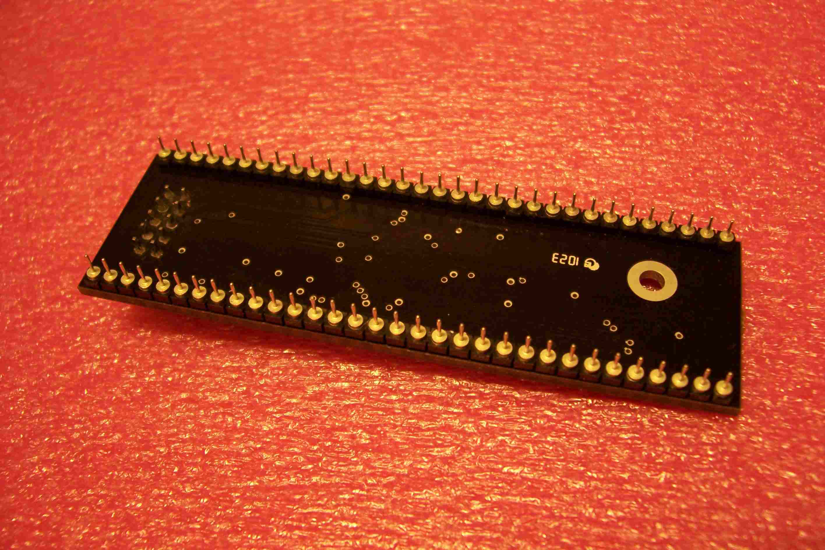

von SSR (Gast)

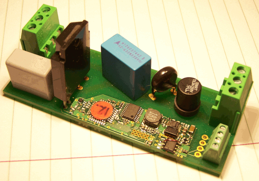

Anbei das fertige CAN-Bus SSR :-)

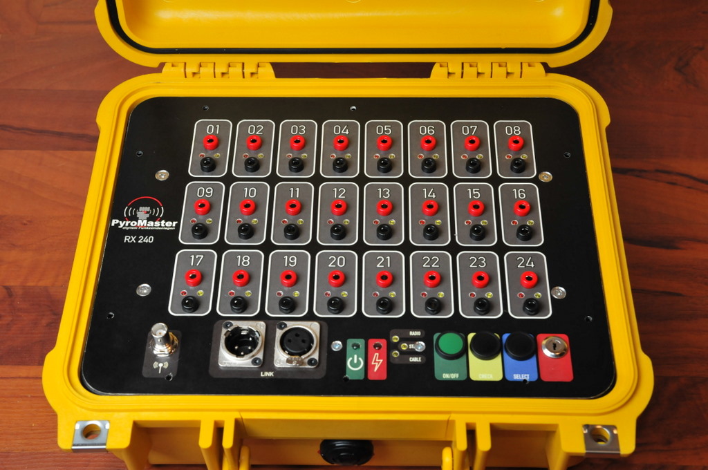

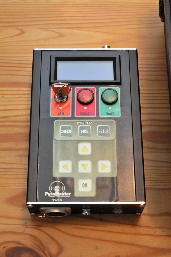

Möchte auch mal kurz mein Projekt zeigen:
Ein funkferngesteuertes Zündsystem für Feuerwerker. Ab und an darf ich
bei dem ein oder anderen Feuerwerker als Helfer mitmachen, macht riesen
Spaß ;-)
Eckdaten:
- 24 Kanäle pro Koffer
- Bis zu 3 Koffer (derzeit) mit einem Sender bedienbar
- Zündertest über Funk mit Ohmanzeige und direkt am Koffer mit LEDs
- Stepperfunktion 10 - 900 Zündungen pro Minute
- Max. Schussfrequenz ca. 20 Hz
- Zündspannung 60 V (Boostconverter), max. Zündstrom 6 A, Zündenergie
390 mJ
- Doppelte Zündung MOSFET und Relais
- Koffer Akkulaufzeit > 10 h, Bleiakku 2,2 Ah
- Funkverbindung 870 MHz FSK, Reichweite > 500 m, 64 Bit
Verschlüsselung,
- Integrierte Ladeelektronik & Batteriemanagement/-überwachung
- Modularer Aufbau, so dass bis zu 64 Kanäle in einen Koffer montiert
werden können
- Zusätzlich RS485 an Sender & Empfänger für Updates, Fallback und
Erweiterungsmöglichkeiten (Fernauslöser, Musikfeuerwerk, etc.)
- Robustes Pelicase als Gehäuse
von Julian W. (julian-w) Benutzerseite
Boah, Respekt, sieht echt Hammer aus!!!
Möchte aber nicht wissen, wie viele Tage Arbeit und wie viel Geld in das
Projekt investiert wurden. Aber so auf den ersten Blick sieht das
richtig professionell aus, als ob es ein Serien-Produkt eine namhaften
Herstellers wäre.
von Lupin (Gast)
Was für eine 64 Bit Verschlüsselung machst du da? Machst du die selbst
oder dein Funkmodul?
Warum das Relais+MOSFET? Reicht da nicht einfach ein FET pro Kanal?
von Timo E. (tien)
Darf man fragen ob ich den Schaltplan und das Layout des SSR bekommen
dürfte?
Wäre sehr daran interessiert!
Liebe Grüße
Timo
von Pyronese (Gast)

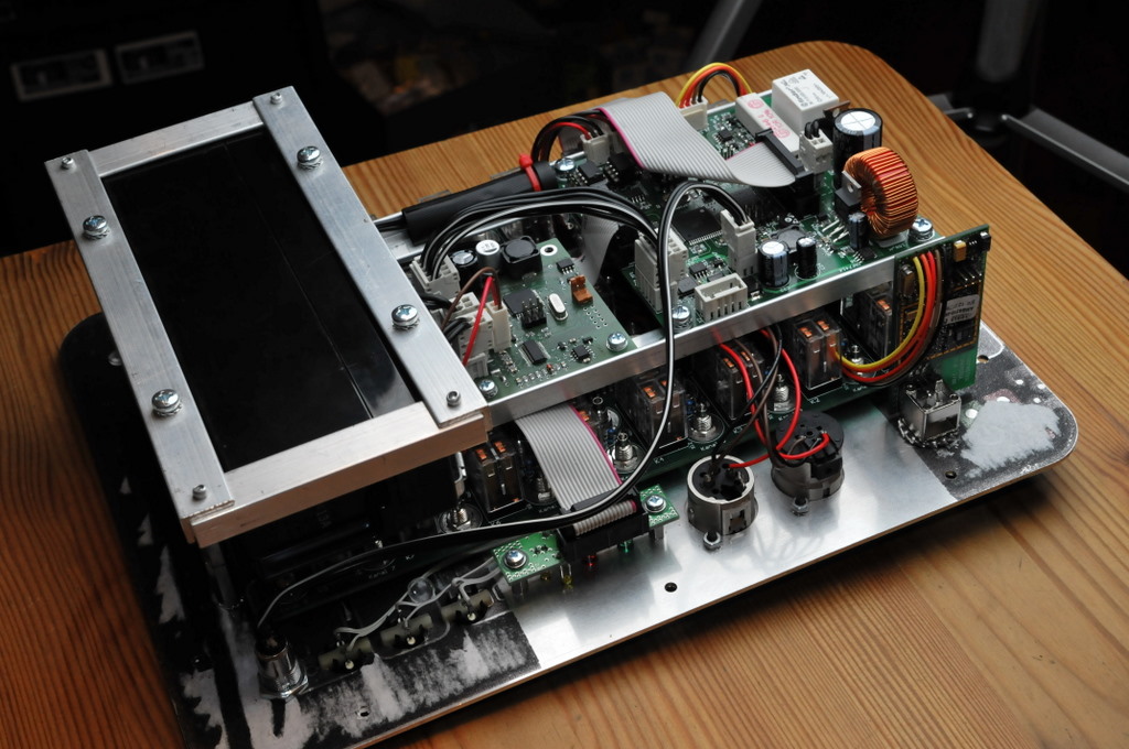

Beides; das Funkmodul ist, teilweise, eine Eigenentwicklung. Es wurde
ein Fertigmodul bestehend aus CC1020 mit PA und LNA verwendet, das ganze
auf das eigentliche Funkmodul (im 2. Bild vorne rechts) integriert, auf
dem ein kleiner µC die Ansteuerung des CC1020 und die Verschlüsselung
übernimmt.
Sicherheit, doppelt hält besser. Es gibt aber tatsächlich noch eine
Alternativversion der Zündmodule (die Relaisgräber direkt hinter der
Frontplatte), die mit MOSFETs aufgebaut sind.
von Axel Rühl (Gast)
Nichts ist peinlicher, als wenn beim Feuerwerk was nicht hinhaut.
Das MUSS einfach funktionieren. Deshalb doppelt und dreifach (denke
ich mal)

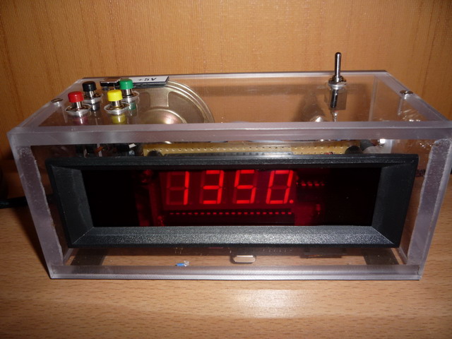

von Thomas Kiss (Gast)
Mein Küchentimer
Naja ich gehe mal stark davon aus, dass du einen Pyromanenschein hast ;)
Sonst gibt das schnell probleme mit dem behörden :D denn selbst
Sylvesterfeuerwerk darf man NICHT elektrisch Zünden (auch nicht an
Sylvester, ausgenommen diese kaufbaren 4-Kanal einmal Zündanlagen...)
Aber sieht richtig proffesionell aus! Wo hast du Frontplatte machen
lassen? bei Schäfer?
Worin is der Sourcecode geschrieben? ASM?

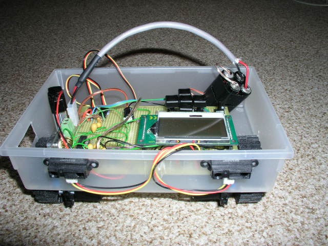

von M. B. (manubaum) Benutzerseite
Simpler roboter mit Infrarot Sensoren, zwei modifizierten Servos als
motoren, gesteuert mit JControl in Java... Und ja, es sieht ein bisschen
fimschig aus, hat dafür nur ein paar Stunden gedauert.
von Dennis (Gast)
LOL, geil.
Da kannste direkt dein Pausenbrot mit reinpacken und der bringts dir zur
Arbeit.

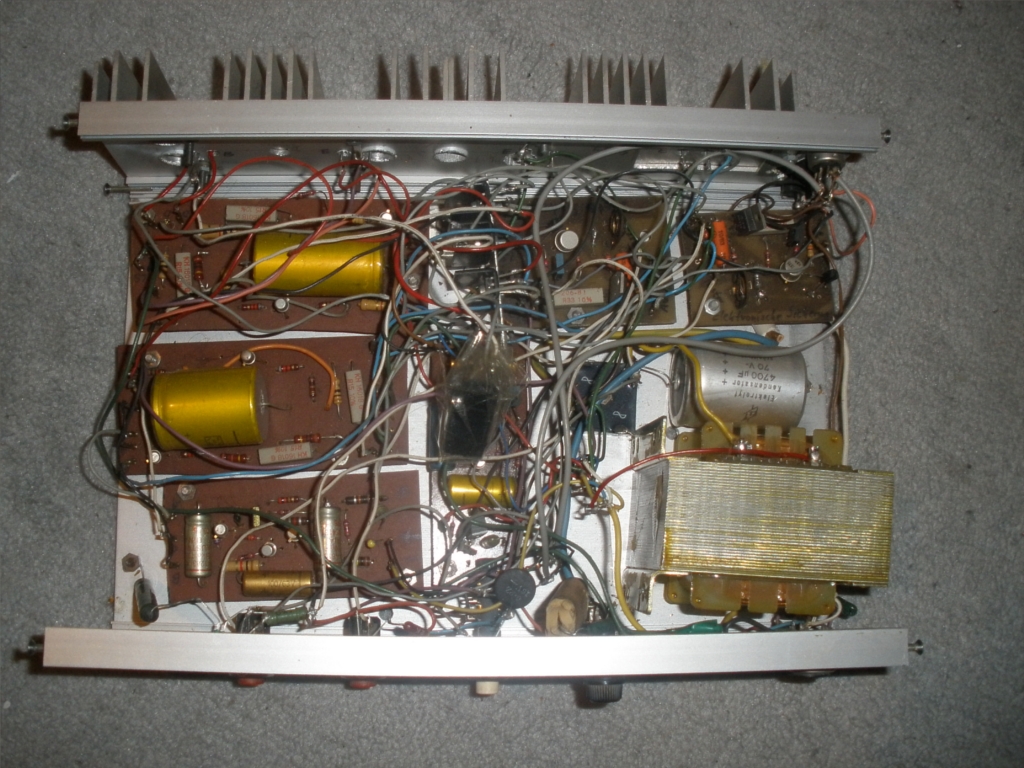

von brezel (Gast)
Dieses Abenteuer von Verstärker hat mein Vater zu Studentenzeiten
geschaffen. War bis vor kurzem in seinem Büro in Betrieb, wurde jetzt
jedoch durch einen Amp von der Stange ersetzt und zum ausschlachten
freigegeben...
Immer wurde mir gesagt: "Junge, trenn bloß den Hochspannungsteil
sorgfältig vom Niedervoltbereich!"
O.o
von Sascha W. (sascha_w)
brauchst das Ding doch nur auf die Seite stellen, dann fällt der Trafo
raus - oder ist der angeklebt?
an sonsten - "modularer Aufbau" ;-)
Sascha
Das ja richtig Kino mit den Bildern xD
Aber wie du schon sagtest: Der hochspannungsteil ist sauber vom rest
getrennt ;)
Grüße
Tobias
von brezel (Gast)
Ist mit 2 winkeln angeschraubt, sieht man so grad nich ;)

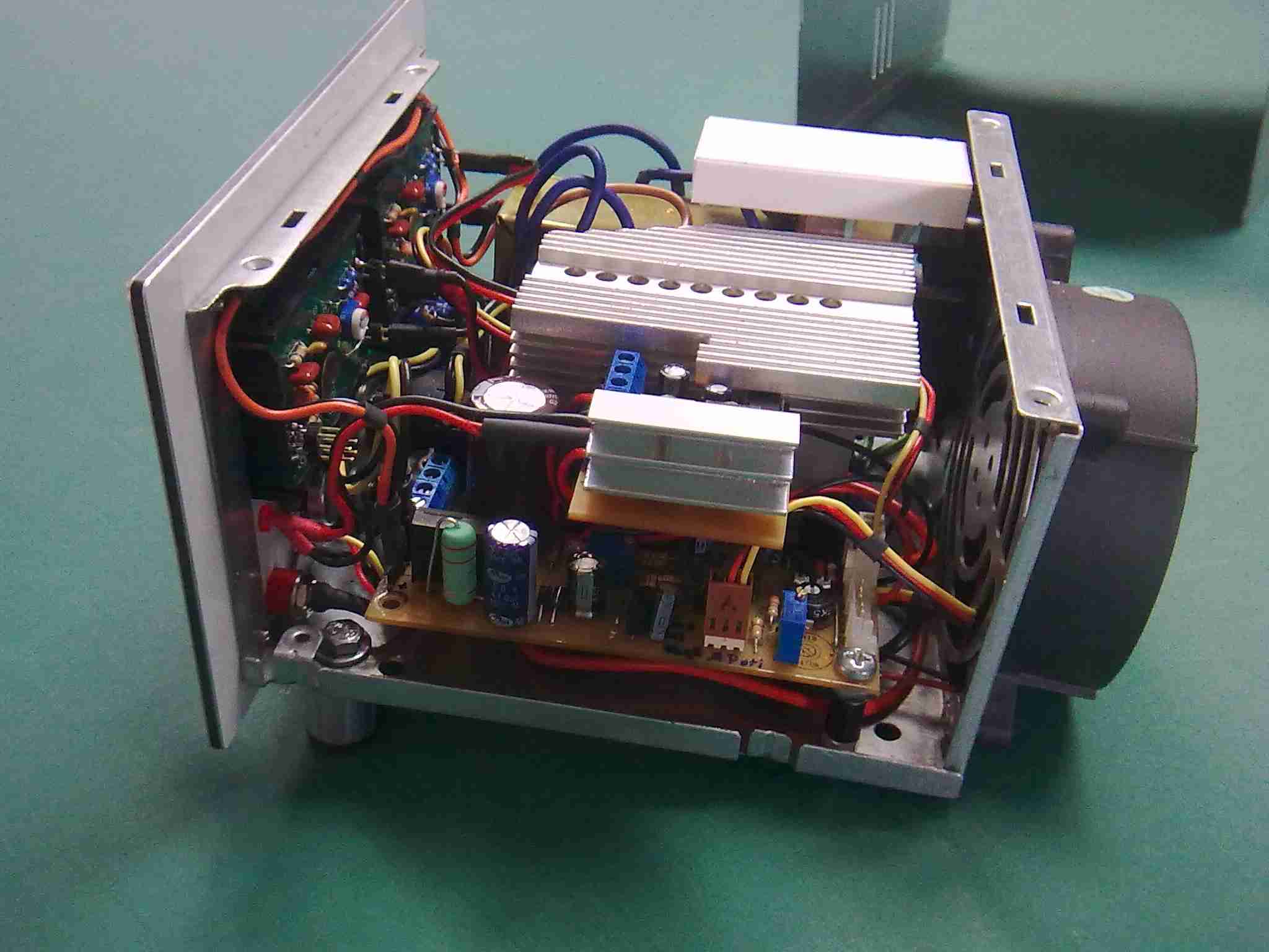

von Michael D. (mike0815)

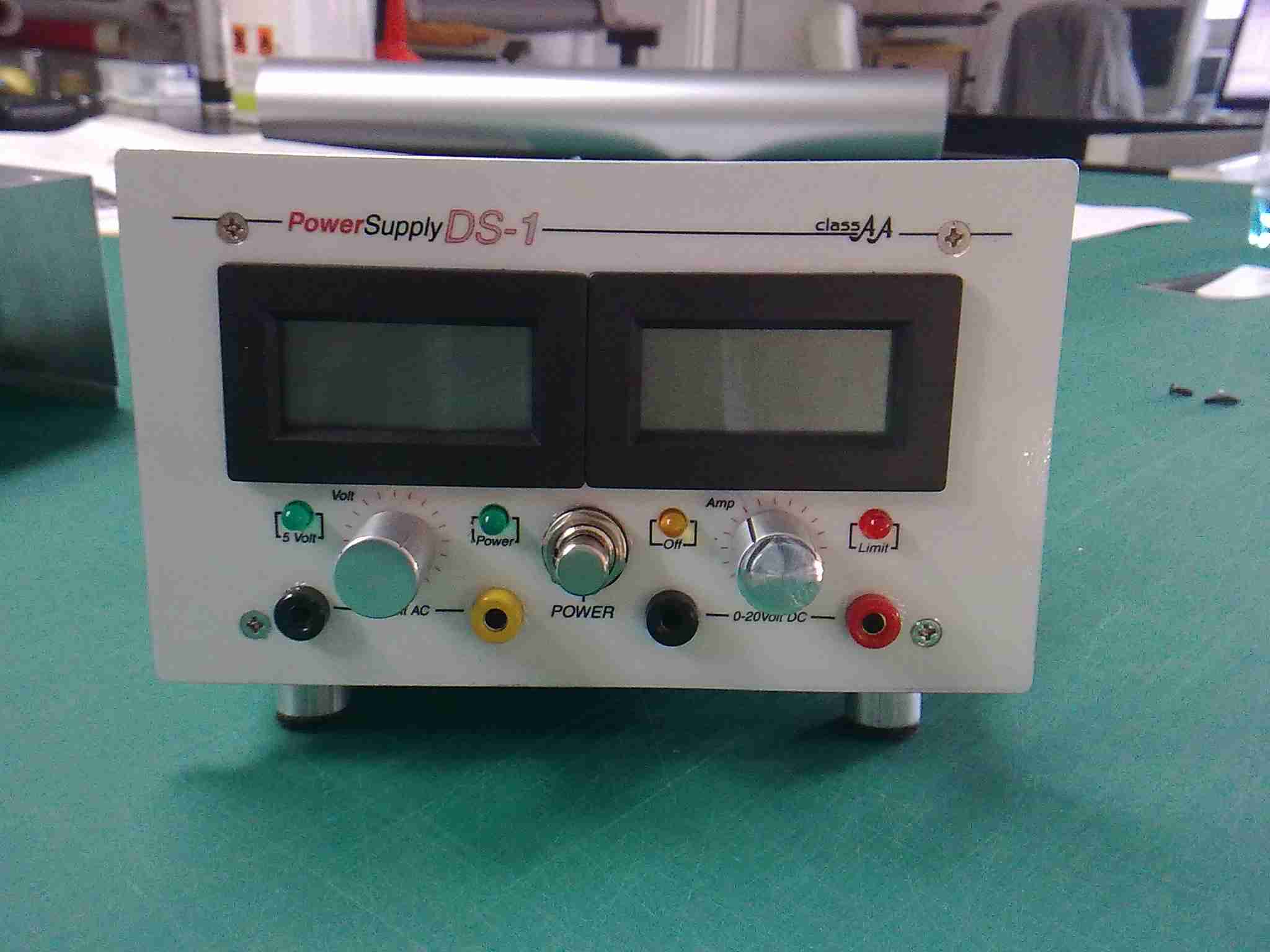

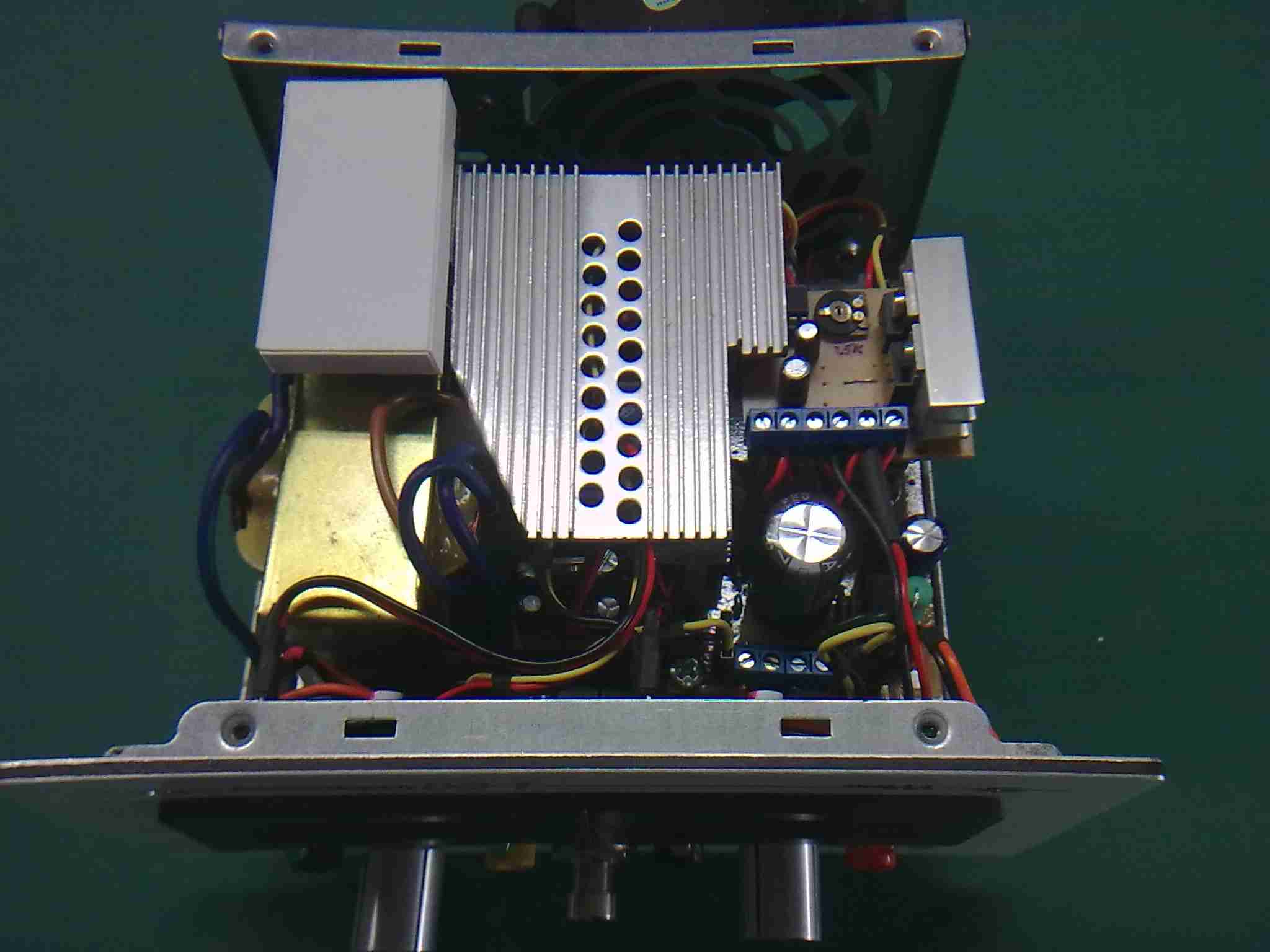

...nun, dann trau' ich mich auch mal!
Zu sehen ist ein kleines "Kraftwerk" das man mal schnell überall mit
nehmen kann ohne sich einen Bruch zu heben!
Hier einige Daten:
Lineargeregeltetes Labornetzteil von 0-25V und Strombegrenzung stufenlos
regelbar von 0-2,5A  Kurzschlussfest.
Halbleiter: LM350, LM337L, LM7805, LM79L05, TL082
Am hinteren Ende der Hauptplatine ist ein Connector für eine
Prozessorgesteuerte Spannungs u. Stromanzeige
Versorgt wird das Ganze über nur eine Sekundärwicklung denn die
Null-Regelung ist über eine Spannungsverdopplung realisiert, ausser die
Instrumente, da mußte leider noch ein kleiner Trafo (2,50 Euronen)
her...
2x Digitale Einbauinstrumente für Spannung u.Strom
Die Spannung wird über ein 10-Gang Poti geregelt...feine Sache.
Temparaturgesteuerte Lüfterregelung mit OPAmp.
Platinen, Frontplatte(Alucubont), Beschriftung, Alu-Standfüsse und die
Alu-Drehknöppe sind ebenfalls selbst hergestellt
Das ganze Teil ist in einem ausgeschlachteten SNT-Gehäuse unter
gebracht.
Als "nice to have" sind noch 22V Wechselspannung nach aussen geführt.
Ist jetzt nix Weltbewegendes aber "fast" alles selbst hergestellt!
Gruß Michael

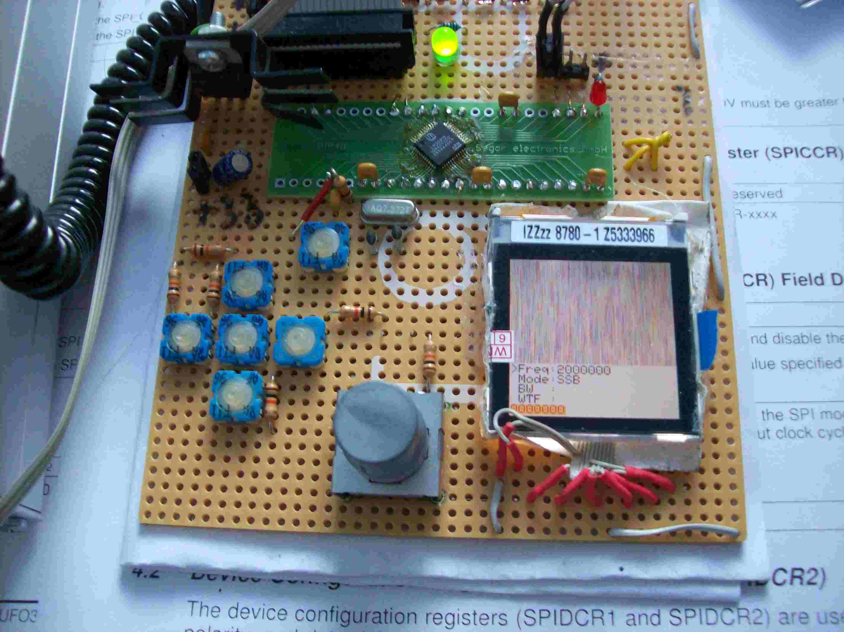

Meine Steuerung für ein Standalone SDR, falls es mal fertig wird ;).
Als SDR soll mein ezDSP herhalten, allerdings fehlt da noch einiges an
code.
Das "Wasserfalldiagramm" ist zur Zeit noch nen Fake, aber zeigt daß es
funktioniert.
Viedo: http://www.youtube.com/watch?v=kEah4JxSnFg
Die Qualitaet ist leider nicht so der bringer, ich die Schärfe im
nahbereich klappt nicht so gut.
von Uhu U. (uhu)
Ich sehe nur einen grünen Bildschirm und höre ein Dröhnen.
von Guido (Gast)
Hallo
dito
Mit freundlichen Grüßen
Guido
von Jens B. (sio2)
YT Hat wohl nen problem mit dem Video. Naja, hast nich viel verpasst ;).
Hier noch nen Versuch http://www.youtube.com/watch?v=YC8UFWQ0zFM.
Dröhnen tut es aber immer noch ^^
von Uhu U. (uhu)
Schon deutlich besser...
von Micha .. (micha68) Benutzerseite

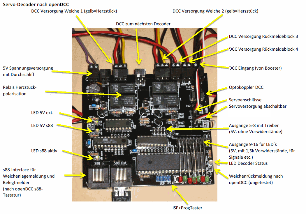

Hier mal mein neustes Projektlein:
Ein meinen Bedürfnissen angepasster DCC-Servodecoder für
