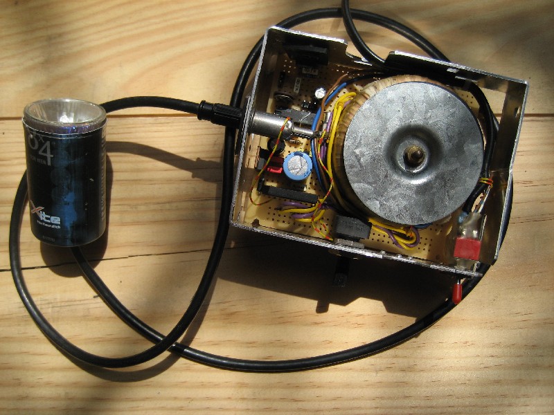

von Benedikt K. (benedikt)
TheMason schrieb:
> da mal ne verständnisfrage zu ... wie müsste das ganze denn aussehen
> wenn tiefere frequenzen wiedergegeben werden sollen ? müsste dann der
> funke nicht länger, und die spannung somit höher sein ?
Ja so in etwa. Man braucht halt eine große Fläche für tiefe Töne,
genauso wie bei einem Lautsprecher.
Ich probiers nachher mal aus wie tief ich runter komme, ich habe gerade
die Mosfetansteuerung repariert, mir hats gestern die komplette
Ansteuerung zerlegt als die Mosfets zu heiß wurden.
Mal eine andere Frage: Wo liegt eigentlich die maximale Frequenz? Die
Obergrenze dürfte durch die Wärmeableitung der Luft begrenzt sein, oder?
Sebastian schrieb:
> Was ich noch nicht ganz versteh: Bei normalen Teslaspulen hat man
> ständig diese Störgeräusche wie man sie halt von Überschlägen so kennt.
Die HF bei einer Teslaspule wird durch einen Schwingkreis aus dem
Primärkondensator und der Primärwicklung erzeugt. Dazu wird der
Kondensator aufgeladen, bis die Funkenstrecke zündet und den
Schwingkreis schließt.
So entsteht quasi eine AM modulierte HF die steil ansteigt und langsam
abfällt. Je nach Ladestrom beträgt die Impulsrate <100Hz bis knapp 1kHz.
Wenn man die HF aber elektronisch erzeugt (z.B. mit Röhren oder einer
Mosfet Endstufe) dann brennt die Flamme absolut lautlaus (zumindest wenn
die Frequenz ausreichend hoch ist). Wenn man das Signal jetzt noch AM
moduliert kann man beliebige Töne erzeugen.
Je höher die Frequenz ist, desto kleiner aber heißer wird die Flamme.
Bei niedrigen Frequenzen hat man das Problem, dass die Flamme oft zischt
oder ähnliches, während im MHz Bereich die Flamme ähnlich einer
Kerzenflamme brennt.
Hier gibts ein paar Videos wo man schön den Unterschied bei den
Frequenzen sieht:
http://www.hcrs.at/HFSCHW.HTM
http://www.hcrs.at/MINITES.HTM

von Andreas K. (derandi)
Nunja, die lautlosen HF-Flammen werden durch sehr hohe Frequenzen
erzeugt, unterhalb von, ich würd mal ca. 2-4 MHz ansetzen, hat man auch
bei CW-Teslaspulen immer ein Rauschen im Funken. Die Hochfrequenten
Funken brennen einfach anders, je höher die Frequenz wird, desto mehr
nähert es sich einer art Kerze an.
Der Ton wird erzeugt indem die Luft durch die Modulierte HF-Flamme
erwärmt wird.
Das interessante an dieser Art der Tonerzeugung ist, das es im Gegensatz
zu Lautsprechern keine Massebehafteten Membrane gibt, die Obertöne
schlucken oder hinzufügen.
Das Plasma ist praktisch Masselos und hat eine tolle
Abstrahlcharakteristik, wenn um die Flamme Platz ist strahlen die
Schallwellen in alle Richtungen gleichmäßig ab.
Allerdings lassen sich damit keine tiefen Frequenzen erreichen, bei
einigen kHz ist einfach Schluss. Dann braucht man große Lautsprecher
weil man große Mengen Luft bewegen muss, die HF-Flamme hat einfach ein
viel zu geringes Arbeits-Volumen.

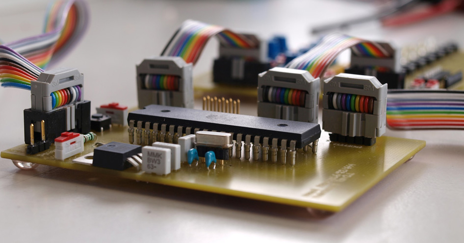

von Peter F. (piet)
Nichts aufregendes, USB->UART Wandler mit FT232RL fürs Steckbrett.
von Peter F. (piet)
Und die Lötseite
Das war bestimmt nicht einfach zu löten bei 0,65mm Pitch.
Ich würde noch 100nF an die ganzen Vcc Pins des FT232 machen.

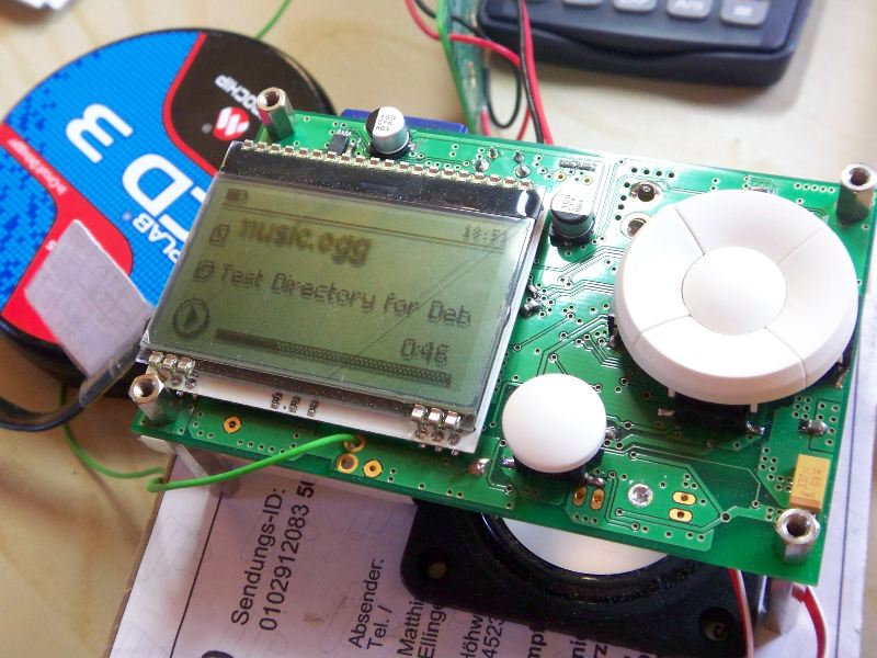

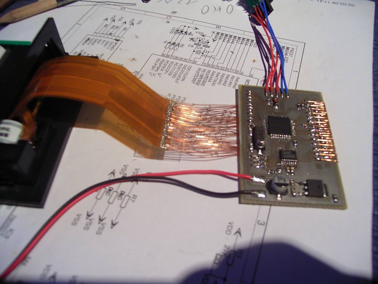

von El Patron B. (bastihh)
heute geätzt und noch nicht ganz fertig.
Zugegeben ist es nichts besonderes, aber diesesmal ist meine Platine,
für meine verhältnisse, schön geworden :)
Das ganze wird ein Mini-GPS Empfänger (SkyTreq Venus 5) mit einem FTDI
als wandler.
Die Platine hat die selbe größe wie der Empfänger (2,5cm x 2,5cm) und
wird "Huckepack" auf dem Empfänger, mit dessen 10 Pin Leiste verlötet.
Grüße
von Peter F. (piet)
Joa, schön ist was anderes... ;^^
Ein 100nF ist drinn an alle VCC Pins.
Ich hatte die beschaltung 1:1 aus dem Datenblatt übernommen. Nur den
Ferrit habe ich angepasst da ich kein passendes Bauteil gefunden habe,
es ist eine Induktivität geworden.
Mfg,
Peter

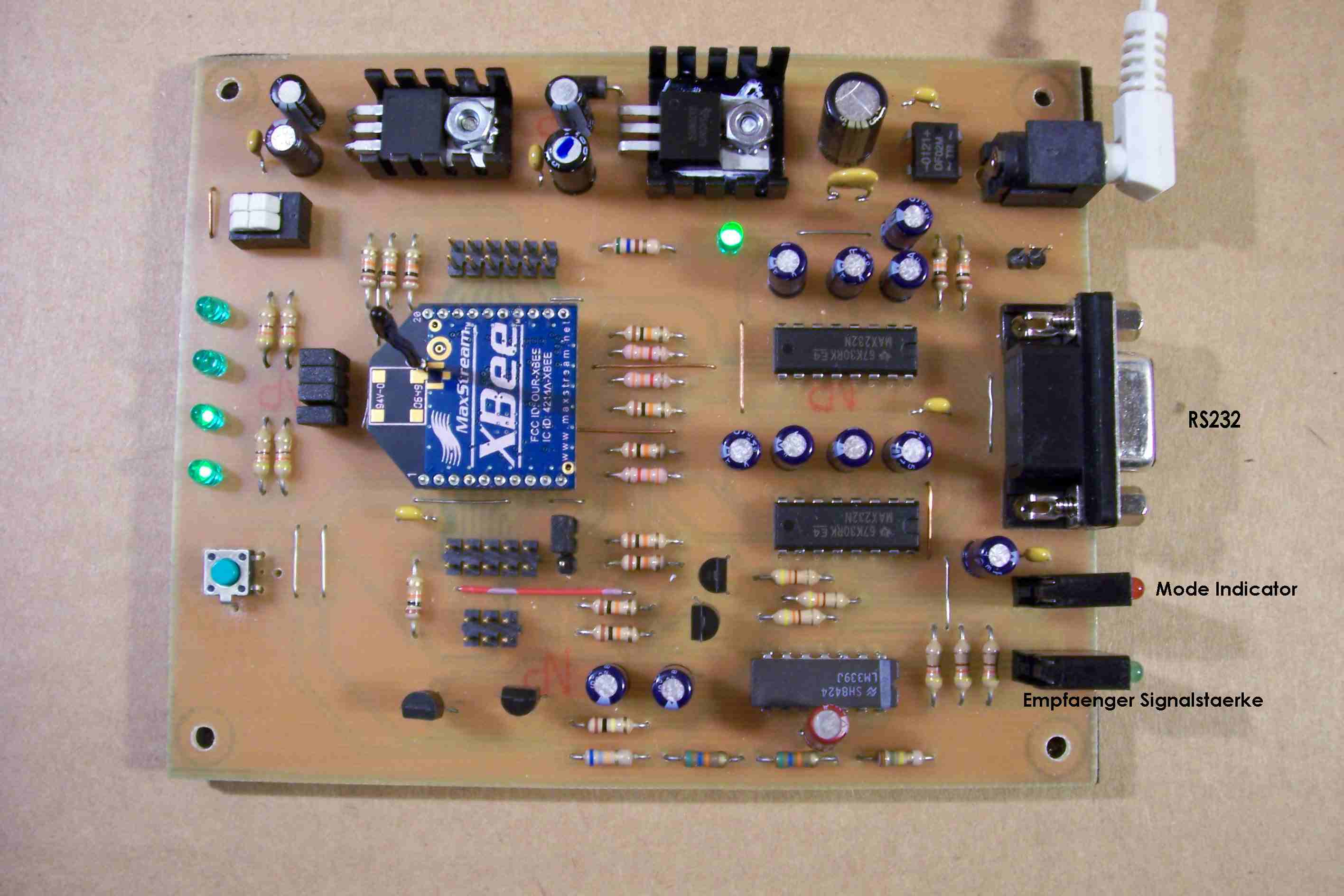

von Gerhard. (Gast)
Im Anhang eine Testplatine fuer ZIGBEE XB24 Modul.
Die Schaltung ist aehnlich der des "Zigbee RS-232 DEV Interface Board":
ftp://ftp1.digi.com/support/documentation/xbibrdev_schematic.pdf

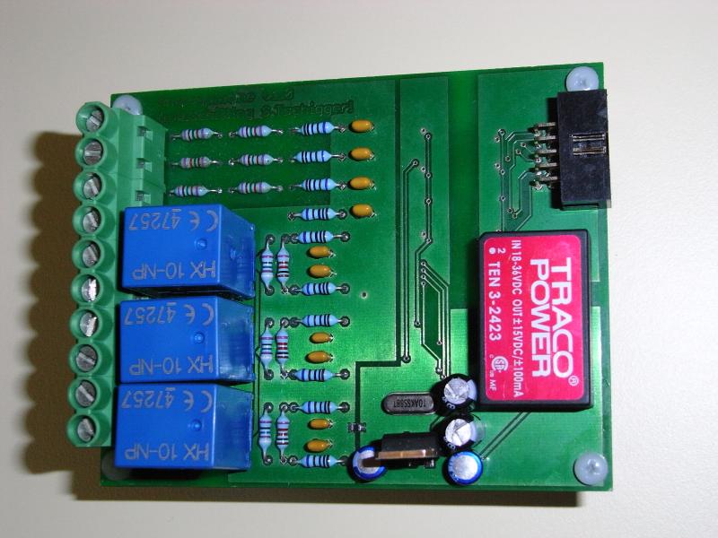

von Gerhard. (Gast)
Oberseite vom Zigbee XB24 Steckbrettadapter mit 3.3V Spannungsregler
von Gerhard. (Gast)
Unteransicht

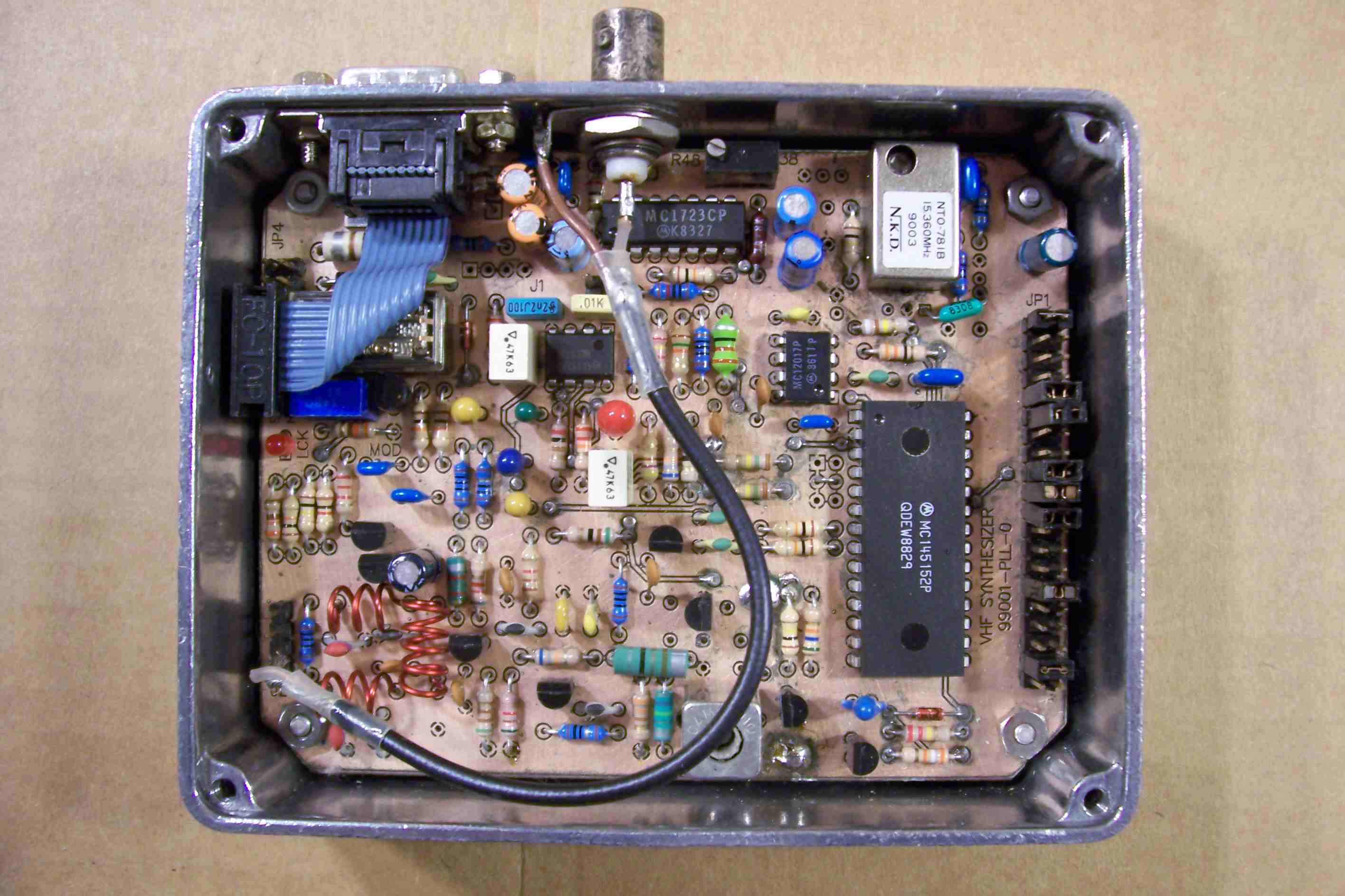

von Gerhard. (Gast)
220MHZ (Canada!) Amatuerfunk Bake mit PIC16F84 Morse ID Steuerung.
Senderausgangsleistung 5W. Mit einem Kreuzdipol wurde diese Bake schon
auf ueber 300 Km gehoert.
von Gerhard. (Gast)
Rueckansicht der Bake. Die obere Platine ist ein Hamtronics 220Mhz
Sender (KIT). Auf der unteren Platine uebernimmt ein PIC16F84 die Morse
Kennungs Steuerung. Diese Platine wurde mit einer Eigenbau CNC Maschine
mechanisch gefraest und gebohrt. Diese Bake ist schon seit Jahren in
Betrieb.

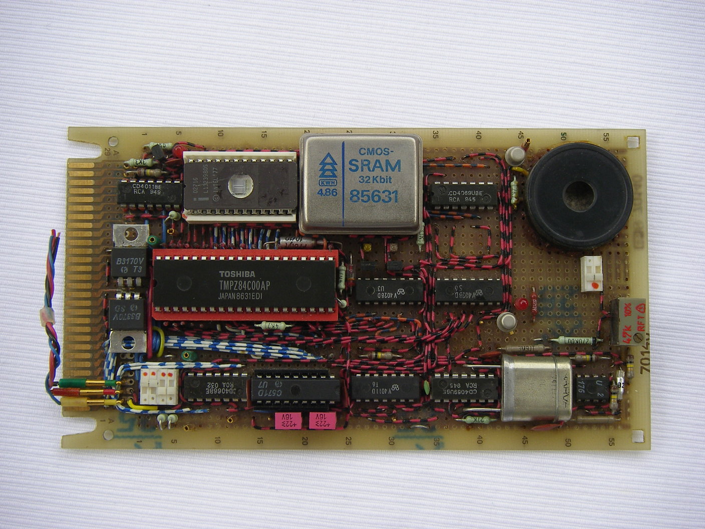

von Gerhard. (Gast)
Hier ist eine PIC8722 Steuerplatine im SIMM-72 Format zu sehen. Bis auf
das LCD und LED Interface in der funktion der DIN96 Platine sehr
aehnlich.

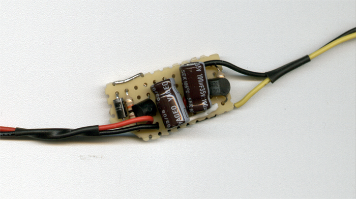

von Gerhard. (Gast)
Gemeinschaftsprojekt: Restaurierung eines 1942 BSA Motrorrads. Mein
Anteil: 6V Leistungsshuntregler um die Spannung des Magnetogenerator
konstant zu halten. Ohne dem Regler ist die Spannung sehr Drehzahl
abhaengig und es brennt oft die (teurer!) Scheinwerferlampe durch. Ein
TL431 mit Leistungstransistor funktioniert als spannungsabhanegige Last.
Wegen dem Fehlen einer Feldwicklung kann die Spannung zweckmaessig durch
eine spannungsabhaengige Lastreglung konstant gehalten werden. Ob sich
durch den Einsatz eines Schaltregler etwas erreichen laesst wurde nicht
untersucht.
Ja, das erinnert mich dran, dass ich früher auch mal ein Simson S51
auf Gleichspannung umgebaut habe.  Da hatte ich auch eine Parallel-
reglung als sinnvollste Variante ausgemacht.  Die Last war eine alte
Bilux-Lampe (6 V / 45 W), die im Ansaugraum untergebracht worden
war.  Allerdings musste die eigentlich nur dann nennenswert Leistung
übernehmen, wenn man ohne Licht gefahren ist.  Anlass der ganzen
Maßnahme (das Moped hatte zuvor eine 6-V-Anlage) war jedoch die
gesetzliche Vorschrift, permanent mit Licht zu fahren.

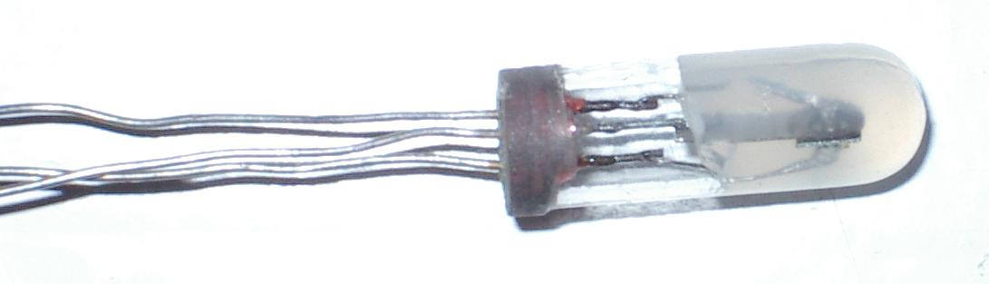

von Peter D. (peda)
Wer weiß eigentlich noch, warum die Basis Basis heißt?
Hier am alten Germaniumtransistor OC27 kann man es gut sehen.
Der Emitter und der Kollektor wurden zu beiden Seiten in das
Basisplättchen eindiffundiert.
Peter

von 100KHZ bis 10MHZ bereit. Die Ausgaenge verwenden eine Kunstschaltung
welche bei 50 Ohm automatisch im Sinusbetrieb und bei hoeherer Last in
TTL Mode arbeiten. Kurzschluesse werden durch ein LED angezeigt.
Mit dem 10-Gang Poti stellt man das "C" Feld zur Eichung ein.
von Gerhard. (Gast)
Hier ein Bild vom Innenleben. Leider ist der LPRO100 unter der Platine
und nicht zu sehen.

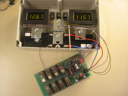

von maddin (Gast)
...mini timer.. mit PIC16F628 und Kondensatornetzteil, untergebracht in
einem Zwischensteckergehäuse, Netzteil, Kontroller, Relais und
Display...
von Gerhard. (Gast)

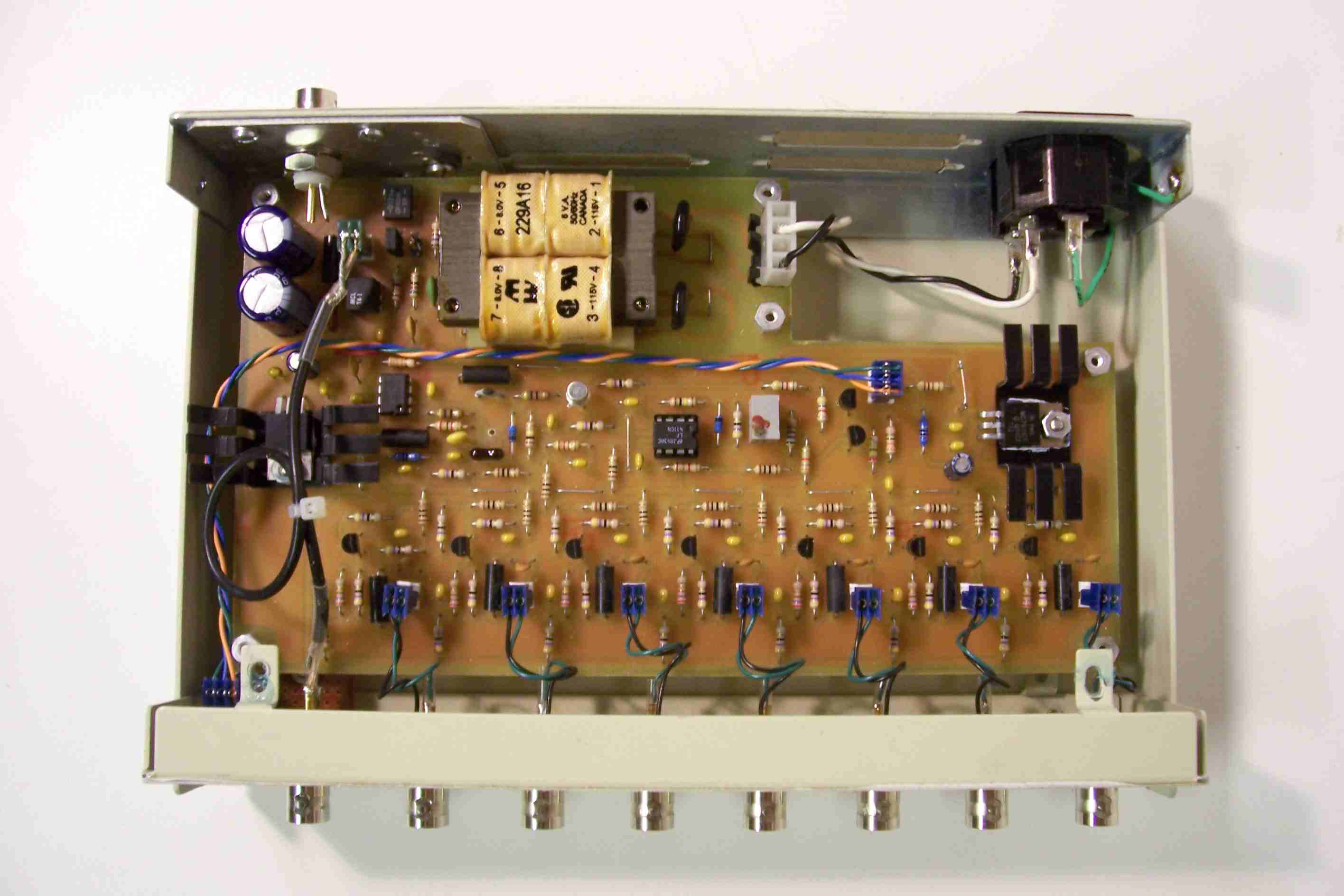

Hier das Bild von einem 7 Kanal 10Mhz Verteilerverstaerker um andere
Instrumente gleichzeitig mit dem RB87 Normal zu betreiben.
von Gerhard. (Gast)
Innenansicht des Verteilerverstaerker.
von Gerhard. (Gast)

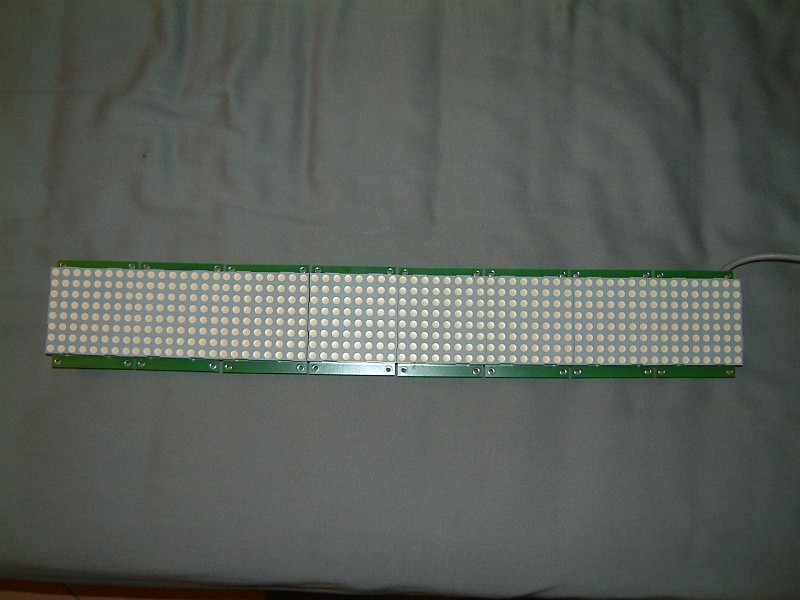

Hier meine Version einer modularen LED-Anzeige mit Zweifarbenleds, Stand
etwa 2004 (erste Versuche ca 1989).
Die Module sind etwas kleiner als eine Europakarte, bestückt mit 5mm
Duo-Leds. Die Anzeige kann bis auf maximal 8 Module ausgebaut werden.
In der gezeigten Version werden alle Module durch einen DOS-Rechner mit
80C188 zentral verwaltet, für Ansteuerung der LED sind in jedem Modul
eigene Hardware-Zustandsmaschinen vorhanden (pro Modul 2 GAL22V8).
Die Kommunikation zB mit einem PC kann bequem mit einem aktuellen
grafischen Webbrowser erfolgen, da das Display als Anwendung eines
Webservers auf dem Dos-Rechner läuft.

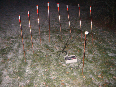

...das kann ich euch nicht vorenthalten. Ein Projekt A La Finger.
Raketenabschussbasis mit 433Mhz Fernbedienung, 8 Kanal.
Ich bin zwar kein Freund von automatisierten Zündern, aber diese Sache
musste ich mal ausprobieren.
Es können 8 Raketen über eine kleine Fernbedienung ferngezündet werden.
Als Startvorrichtung dienen Kupferrohre aus der Installationstechnik...
Die Geschichte konnte allerdings nicht so gut mit dem Frost um.
m.

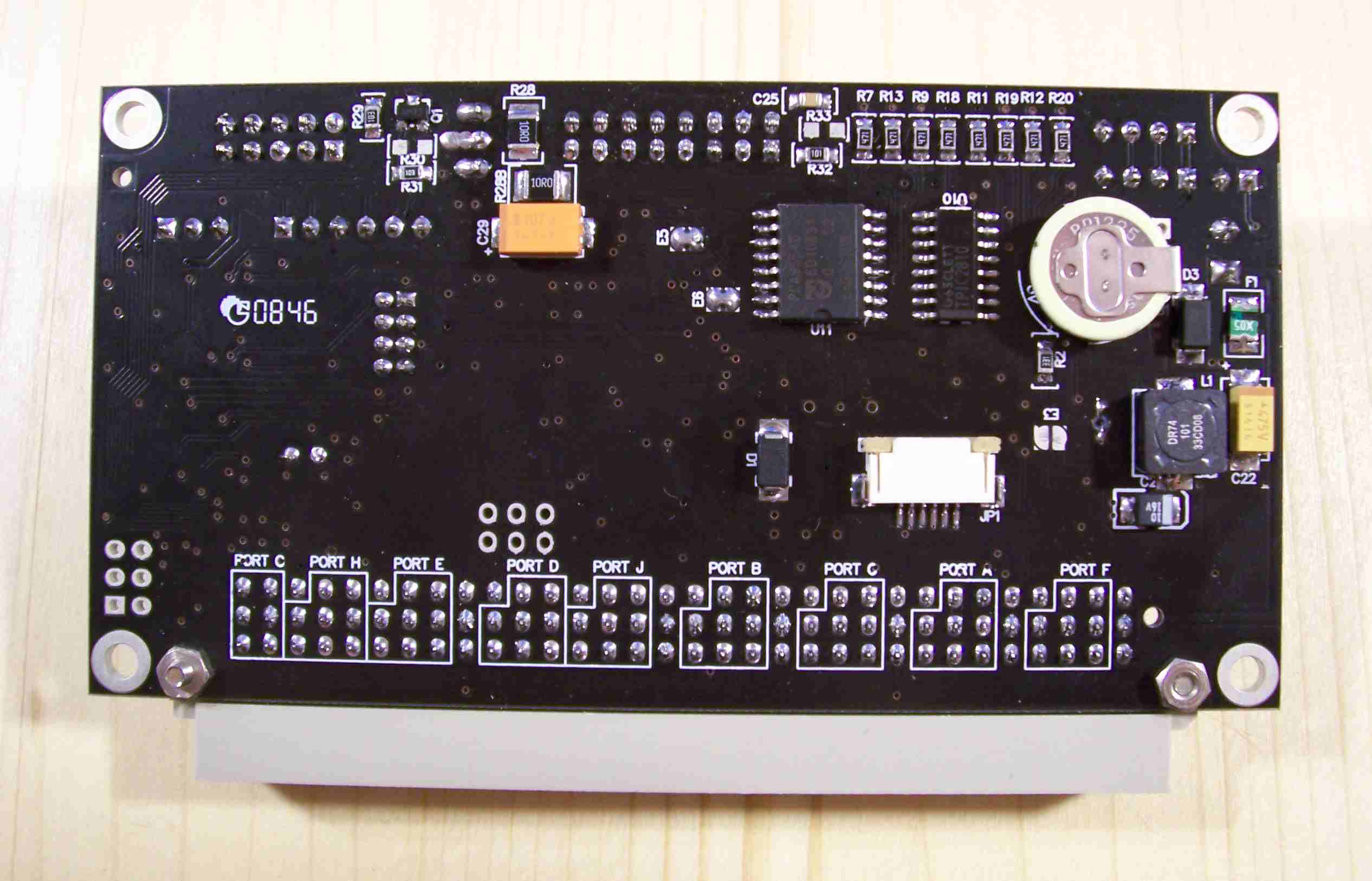

von anon (Gast)
dann werd ich auch mal was hier beitragen.

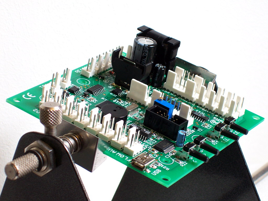

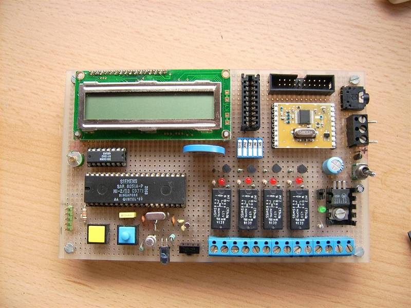

es handelt sich um ein board für die atmega16/32/644p controller. die
ausgänge der ports sind jeweils an einem 5x2 pinheader incl.
spannungsversorung (+5v). strom kann entweder über den 7805 oder über
die isp schnittstelle gezogen werden. das quarz ist gesockelt und lässt
sich leicht austauschen.
von Gerhard O. (gerhard_)
Hallo Anon,
Es waere vielleicht besser die Filmkondensatoren fuer die Abblockung des
Reglers und des AVR durch keramische Scheibenkondensatoren des selben
Wertes auszuwechseln. Diese Art Filmkondensatoren haben keine guten HF
Eigenschaften und koennen Dir unter Umstaenden Probleme bereiten. Das
ist eine Problem weil das Spektrum der uC Schaltfrequenzen einige zehn
MHz reicht und auf diesen Frequenzen dann auf der VCC Leitung ein
grosser Stoernebel erzeugt wird. Beim 7805 ist es auch vorteilhaft einen
10uF ELKO am Eingang und Ausgang zu haengen. Obwohl selten beobachtet,
manche 7805 neigen zum Schwingen auf UKW! (70-100MHZ). Wenn man einen
"zu guten" Keramikkondensator mit zufaellig lange genug Anschlusslaengen
dann kann das schoen schwingen. Ist mir vor Jahren passiert. War schoen
stabil im UKW Radio zu hoeren.
mfg,
Gerhard

von anon (Gast)
@ gerhard
ich werd es das nächste mal beachten und auf deinen ratschlag hören.
@ lupin
doch schon, aber was spricht gegen die pins? der controller sollte eh
nicht permanent gewechselt werden.

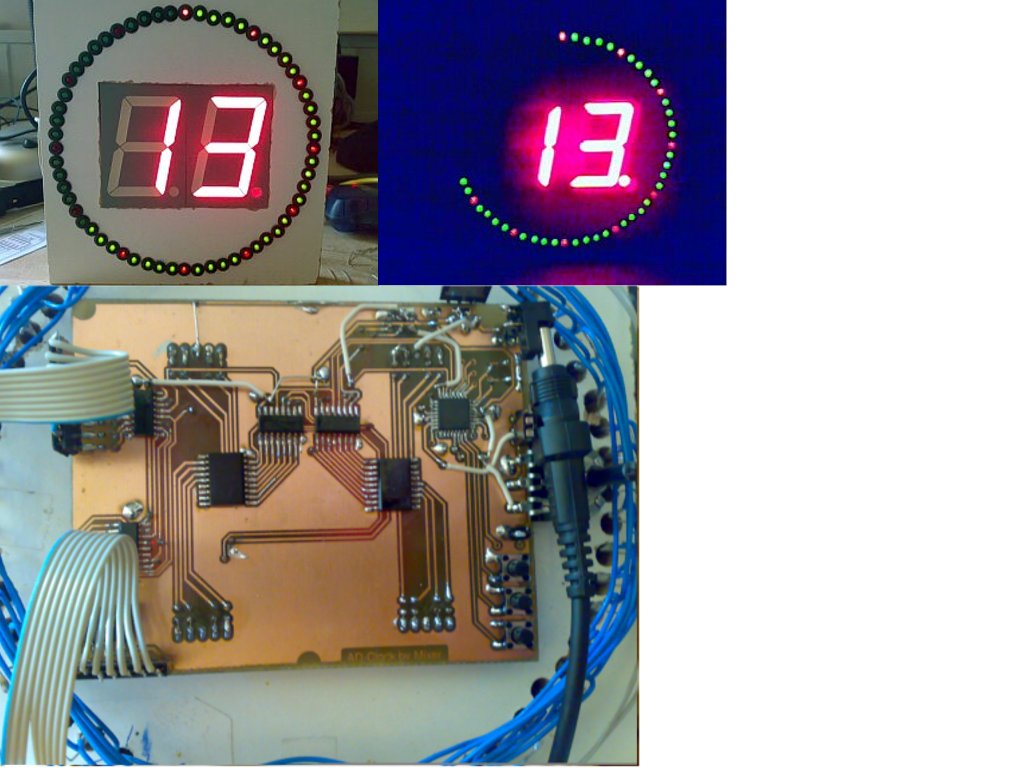

von Gerrit (Gast)
Hi !
Mein Kunstwerk war ein Geburtstagsgeschenk für einen VW-Fan.
Die LEDs sind gruppiert zu Viertelkreisen und Strichen. Die Gruppen
werden gepulst, um den Strombedarf zu minimieren.
Der Schriftzug ist als 2-kontaktige TouchScreen ausgeführt.
linker Sensor: Blinkmuster ändern ( 8 Muster, incl Dauerleuchten)
rechter Sensor: Ein/Aus/Geschwindigkeit ändern
Beim Schaltungsdesign und speziell beim Platinenlayout wurde sehr viel
Wert auf die optische Darstellung gelegt.
Das gesamte Projekt ist in 2 Wochen Bauzeit entstanden und ich bin sehr
stolzt darauf, dass der erste "Wurf" einwandfrei funktionierte.
Leider hab ich vom Endzustand kein schärferes Bild, damit Handy
fotographiert...
Grüße,
Gerrit

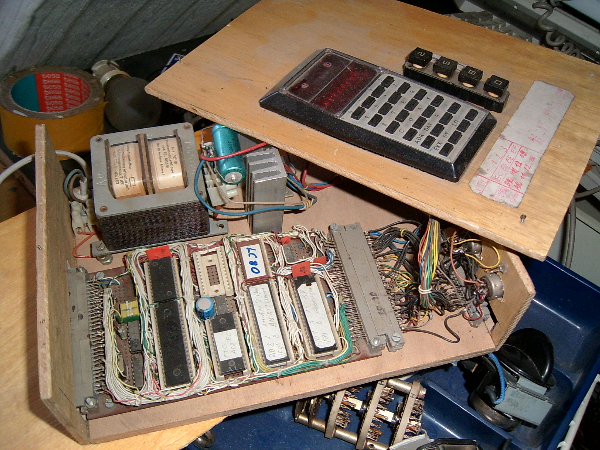

von Phil J. (sunflower_seed)

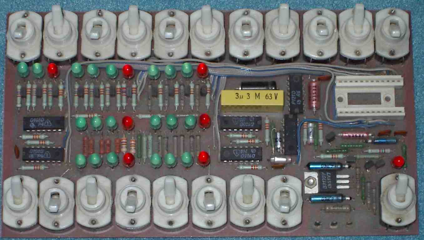

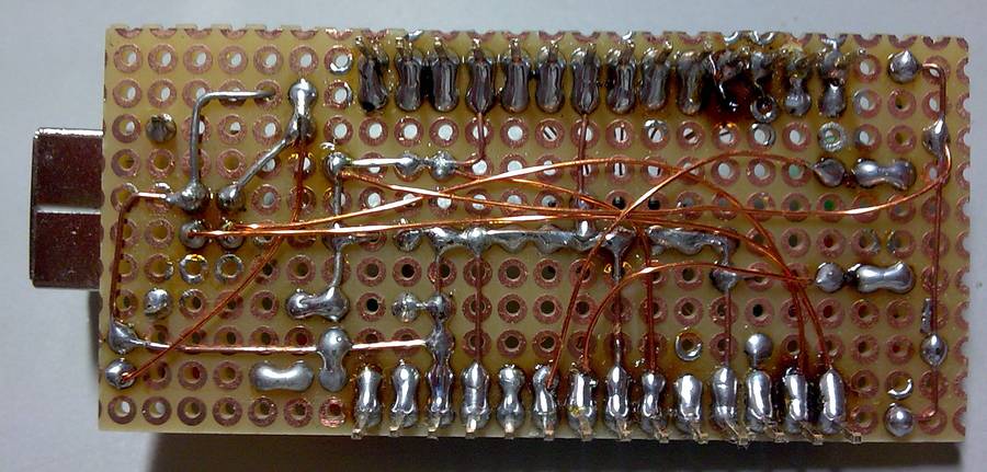

Eine Methode zum Schaltungsverhau ist hier noch gar nicht aufgetaucht,
oder?
Hier und im nächsten Post mal zwei Bilder.
Dürfte nicht besonders schwer zu erraten sein, was des ist.
