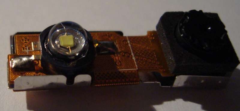

von Timo S. (kaffeetas)
Ich habe bei der letzten Pollin Bestellung aus Interesse mal welche
mitbestellt.
Hier sind noch 2 Bilder vom "Innenleben".
Für welches Handy die Module gedacht sind konnte ich nicht feststellen.

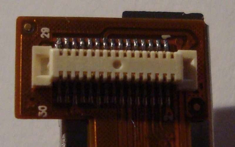

Weiß jemand ob man irgendwo solche Stecker in Einzelstückzahlen
bezahlbar herbekommt. (Sollte nach Möglichkeit nicht deutlich teurer als
das Kameramodul sein)
Grüße
 Timo

Also ich hab 5ST. von den Buchsen hier.
Also fall jemand interesse hat, dann würde ich eine 2 Buchsen gegen eine
2 Kameramodule tauschen.

Mich interessiert auch der Typ des Steckers. Kann einer mal das Raster
messen?
Danke.
ich hab eben mal nachgemessen, 7mm über alle 15pins auf einer Seit -->
0,5mm Raster.
Grüße
 Timo
von Michael L. (michaelx)
Danke. Tja, da wird's echt eng.
Irgendwo hab ich die Steckverbinder aber schon mal gesehen, bloß k.A.
mehr wo und wie die heißen. :-(

Naja der Anschuss vom Pollin Modul ist 30 Polig... evtl. stimmt die
Pinbelegung aber trotzdem und Pin 21 - 30 sind nicht belegt, bzw. mit
der Power LED belegt. Werde es mal versuchen durch zu messen. Übrigens
ist etwas wiedersprüchlich, dass im einen Datasheet 3,3V steht und im
anderen 2,8V
> Jemand eine Idee wie man die rausbekommen kann?
mit einem Durchgangsprüfer durchpiepsen. Da ist ja keine weiter
Elektronik drauf auf dem "Platinchen"
von M. S. (schreinerman)
Ich meinte eher die Belegung zwischen Modul und Connector. Da das Modul
direkt zusammen verklebt und verlötet ist und nur das Flachbandkabel aus
dem Kameramodul kommt, kann man nicht direkt durchmessen. Klar, die
Anschlussbelegung der LED bekomm ich raus ;-). Aber das wäre mir jetzt
mal nicht so wichtig! Das Kameramodul ist interessant!
Ich hab mal ein Bild von der Beschriftung auf dem Kamera Gehäuse
angehängt, vielleicht hilft das weiter....
Grüße
 Timo

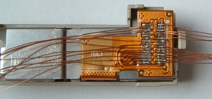

von MWS (Gast)
Manuel,
> Es gibt zwei Datasheets:
> 1) Das Kameramodul inkl. Signalprozessor als ein Modul
> http://www.mikrocontroller.net/attachment/66350/S5K433CA.PDF
Das stimmt so nicht.
Das Modul von Pollin ist das SX5433M14X, dem zugehörigen Datenblatt ist
zu enntnehmen, daß das Modul selbst aus einem Bildsensor S5K433CA03 und
einem Bildprozessor S5C7322X besteht.
Das S5K433CA.PDF bezeichnet somit nicht das  Modul.
Aus dem DB für den Bildprozessor S5C7322X kann man die Ansteuerung per
I2C entnehmen.

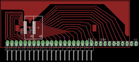

Hab' die Belegung rausgemessen, siehe Anhang. Das Flachbandkabel ist mit
dem Modul verklebt, aber offensichtlich nicht verlötete
Wobei ich zugeben muss, daß ich etwas geraten habe, denn Pin 1 auf dem
Modul ist nirgends, auch nicht im Datenblatt gekennzeichnet. Da sich
aber auf einer Seite 2 der breiteren Pads und auf der anderen 3 dieser
Pads befinden, sollte man Pin 1,2 & 19,20,21 mit guter Sicherheit der
Stromversorgung zuordnen können.
Die Optik lässt sich leicht abhebeln, der Bildprozessor befindet sich

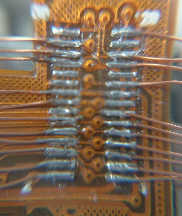

von Stefan N. (laser)
Hatte mir auch mal ein paar von den Modulen besorgt. Den Stecker kann
man auch entfernen und die Lötpads darunter direkt mit Kupferlackdraht
kontaktieren.
Entweder mit einer Nadel o.ä. unter den Stecker fahren, die Lötstellen
großflächig erwärmen und abhebeln oder den Stecker mit einer Zange
zerbrechen und entfernen, dann kann man die einzelnen Kontakte mit dem
Lötkolben von der Platine "wischen".
Verwendet wurde 0,15mm Kupferlackdraht. Löten geht mit ruhiger Hand und
zur Not auch ohne Lupe.
Auf den Bildern ist mal der erste Lötversuch zu sehen, muss ich nochmal
etwas nacharbeiten, weil noch eine Lötbrücke drin ist. Aber die
Kontaktierung funktioniert, die LED leuchtet schon, der Rest wird noch
etwas Zeit brauchen ;)

Hm, der Stecker scheint wirklich schwer zu bekommen zu sein.
Hast du vielleicht den Preis mitgeteilt bekommen? Ich habe leider keinen
Anhaltspunkt zur Orientierung, wie viel solche Stecker i.A. kosten.
Wie Sebastian schon sagte, vielen Dank für deine Mühe!
von Michelle K. (Firma: electronica@tdnet) (michellekonzack) Benutzerseite
Leider nicht.  Für die anderen Steckverbinder habe ich auch teilweise
nur ein "n.a" bekommen.
    Beitrag "Re: SAMMELBESTELLUNG: Steckverbinder bei Morethanall"
Für den Fall das was benötigt wird...
Grüße
Michelle

Um zum Thema zurückzukommen, ich habe gerade Papierkataloge gewälzt.
Digi-Key (leider von 2006): Fehlanzeige. JST und Hirose mit richtigem
Pitch, aber falscher Form.
Die blaue Apotheke hat so etwas übrigens überhaupt nicht, im
Business-Katalog finden sich allenfalls Hirose DF13-Verbinder, die
Buchsen fertig bekabelt. :) Nützt uns hier leider gar nichts.
Mein Farmell-Papierkatalog ist zu alt. Vielleicht hat da jemand noch
eine neuere Nachschlagemöglichkeit. Ansonsten, fürchte ich, ist Löten
angesagt.

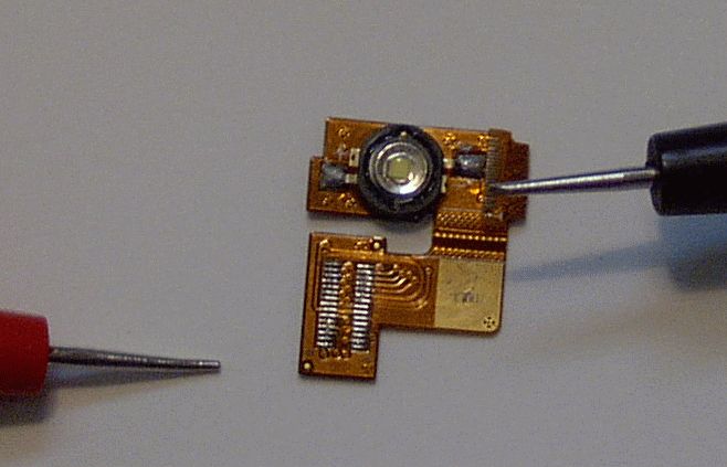

von Sebastian (Gast)
Na ja, das war mein ursprünglicher Ansatz. Der Image Sensor ist jedoch
ein Modul, das auf einem Streifen Flexprint endet. Das Datenblatt zum
Image Sensor und dem integrierten Signalprozessor ist bekannt und hier
im Thread gepostet.
Aus dem eigentlichen Bauteil also, wenn man es isoliert hat, ragt ein
Stück dünne Leiterplatte raus, mit Pads in einem feinen Raster - ein
Vorposter hat 0,3 mm geschätzt.
Im Original ist da offensichtlich der Rest der Flexprint-Leiterplatte
angeklebt. Man soll das unter Erhitzen trennen können. Ich hoffe bloß,
die Goldpads bleiben dabei lötbar, dann würde ich nämlich eine
Leiterplatte erstellen, die maßgenau an diesem Steckberbinder anstößt
und die Brücken mit Lötzinn herstellen. Daher wollte ich, bevor ich
eines der Kameramodule zerstöre, erst alle anderen Möglichkeiten
ausgeschöpft haben.
Übrigens wäre auch folgendes denkbar: Man erstellt eine
durchkontaktierte Leiterplatte mit einer Ausfräsung, in die der
Steckverbinder paßt, so daß beim Fräsen die Kontaktpads halbiert werden.
In die entstandenen Kelche drückt man den Originalstecker des Moduls ein
und verlötet ihn.
Wenn die Möglichkeit, ein Gegenstück zu bekommen, sich erledigt hat,
wäre ich durchaus bereit, eine Leiterplattenbestellung zu organisieren.
Ich würde ja Olimex favorisieren, weiß aber nicht, ob die Platten mit
Ausfräsung und angeschnittenen Pads machen. Meine Vorstellung wäre, das
Modul auf reguläre Pfostenleisten zu adaptieren, 2.0 oder sogar 2.54 mm
Raster. So viele belegte Pins sind das gar nicht.
So, jetzt habe ich gerade ein Modul unter Heißluft abgetrennt. Scheint
wirklich mit Leitkleber montiert zu sein.
Allerdings ragt der Verbinder nicht aus dem Modul heraus. Vielmehr ist
die Unterseite des Flexprints mit im Verguß drin, nur die Pads auf der
Oberseite sind frei. Wird also nichts mit Buchse. Raster scheint
wirklich 0,3 mm zu sein. Anschluß auf jeden Fall nur durch Löten
möglich, man könnte das vielleicht wie ein QFN/MLF auf den Rand einer
Trägerplatte auflöten, aber bei den Rastermaß sind Kurzschlüsse nicht
ausgeschlossen.

endlich entschlossen, mich auch mal zu registrieren ;-)
Hat denn jemand von euch nun dieses Kameramodul von Pollin schon in
Betrieb nehmen können? Ich bin grade dabei, mir eine doppelseitige
Platine als Kamera-DIL-Adapter zu machen und wollte mal horchen, ob es
schon Erfolgsmeldungen gibt.
Testen wollte ich die das Modul erstmal solo mit einem Atmega, indem ich
nur z.B. jeden 4. Pixel horizontal/vertikal speichere. Erstmal schauen
ob ich es überhaupt zum Funktionieren bringe anhand meiner laienhaften
Interpretation des Datenblattes :)
Gruß Jörg

Leider habe ich bisher auch noch keinen DIP-Adapter. Wenn ich das Ding
sinnvoll kontaktieren könnte, hätte ich es schon an dieses preisgünstige
XMega-Board ("XPLAIN") rangehängt, das hat genug RAM und könnte gerade
so schnell genug sein.
Vielleicht sollte man sich für den Adapter zusammentun?

von Alex G. (alex94) Benutzerseite
hallo,
gibt es bei Morethanall nicht die passende Buchse?
http://www.morethanall.com/products/index/btype_id/1/type_id/12/id/1661
diese z.B. ?
Alex
von Amega (Gast)
Gelesen habe ich: min: 3Mhz - 50% Duty, und pull-ups.
Ich habe NE555N - R1=1.1K R2=22K, C=10pF -> ~3.2MHz, ~49%Duty
Hoffentlich ist nicht empfindlich da ich 49% Duty habe, oder?
Soll ich NE555N-Out direkt an MLCK anschliessen?
von Amega (Gast)
Hab 'ne Buchse ausgegraben und angepasst.

von Amega (Gast)
..und meine Buchse - Bilder angehängt

Phil S. schrieb:
> Die frage ist, ob das wirklich der Stecker ist oder nicht?
Laut Datenblatt ist es der richtige Stecker. Zumindest, wenn mir mein
Messen kein Fehler unterlaufen ist.
Ich habe es jetzt an diesen Betrag gehängt. Es wäre schön, wenn jemand
anders nochmal nachmessen könnte, ob der Stecker passt.
Wenn nur eine kleine Menge bestellt wird, wäre ich gern mit zwei
Steckern dabei. Ansonsten wie gesagt gerne 10 Stück. Leider habe ich zur
Zeit zu viel um die Ohren, die Sammelbestellung zu organisieren, aber
wenn es Alexander Schmidt (esko) übernehmen könnte, wäre es bereits eine
Entlastung für Michelle.
Viele Grüße
Alex

von Alex H. (hoal) Benutzerseite
Amega schrieb:
> Alex, kleine Bemerkung - der Stecker (NP0519-S15X-030.pdf) ist 2x12-pin,
> wird aber 2x15-pin benötigt.
Der NP0519-S15X-030 hat 2x15 Kontakte, daher die 030 am Ende der
Modellbezeichnung. Das PDF ist allerdings ein allgemeines Datenblatt für
die Baureihe von 10 bis 100 Kontakten. Siehe Tabelle rechts im
Datenblatt.
von R. H. (snapper)
http://wppro.com/content/de/produkte/board-to-board/raster-08mm.html
die haben mir davon mal kostenlose muster überlassen, womit ich das
notebook meiner tochter retten konnte !
von Phil S. (zippi)
Also NP0519-S15X-030 Da steht die 30 hinten für 2x15 pin ;9.
Aber den connector den ich hier hab(Ganz weit oben ist auch ein Bild von
dem.), Ist eher der hier: NP0519-S10X-030. Und der Passt von der höhe
Perfekt. Sonnst sollte alles Passen.
Aber an Sich scheint das auch egal zu sein. Denn NP0519-P05X-030 passt
auf NP0519-S10X-030 und NP0519-S15X-030.
Zippi
Genau, damit wird die Gesamthöhe der Steckverbindung variiert, was in
unserem Fall nicht so unendlich wichtig sein dürfte.
von R. H. (snapper)
5050 (1-4 höhe 1,7 2,2 2,7 3,2 mm) 030 Kontakts 0,5mm Abstand und sitzen
"gleich um die ecke" W+P PRODUCTS GmbH  Daimlerstr. 29-33  D-32257 Bünde
Tel.: +49 5223 98507-0  Fax : +49 5223 98507-50  E-Mail: info@wppro.com

von Martin (Gast)
Hmm, ich habe auch noch keinen Stecker
Aber ich habe mir vorerst mit Kupferlackdraht geholfen...

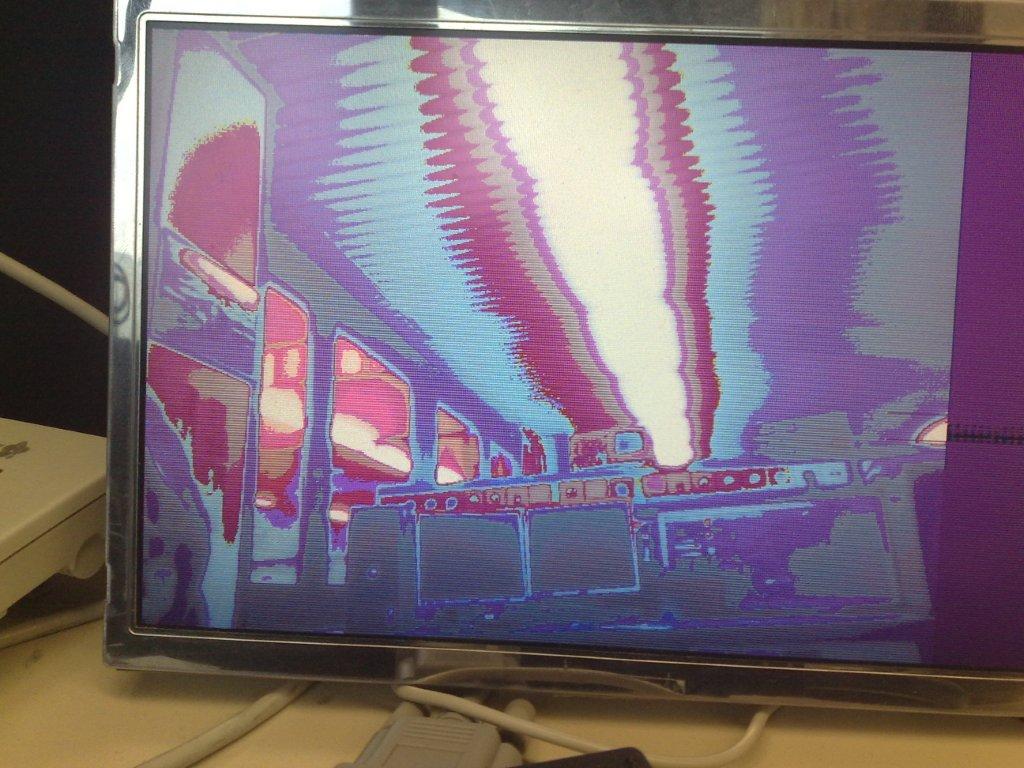

von Gerrit G. (liggi)

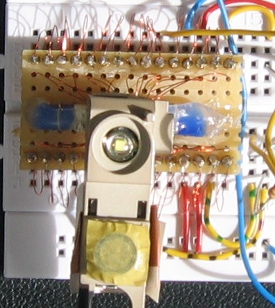

Könnte mal jemand, der die Kamera schon am laufen hat hier ein Bild
reinstellen. Damit man mal sehen kann, was für Bilder die Kamera macht?
mfg Gerrit
von Martin (Gast)
Hi Gerrit,
ich habs zwar schon am laufen, jedoch durch meinen Aufbau
(Kupferlackdrähte etc...) ein nicht sehr schönes bild, und zum anderen
fehlen mir 2 bit pro Pixel, und mit den Farben passt auch noch irgendwas
nicht.
Wenn die Stecker von Michele bzw. Esko da sind, dann hoffe ich das ich
ein besseres Bild bekomme, und dann werde ich ein besseres Foto
hochstellen...
Zum jetzigen Bild - Display mit 800 * 480 Pixel deswegen wird das
Display mit dem Bild nicht ganz ausgefüllt (da die Cam ja nur 640 * 480
Pixel bringt).
Ansteuerung über einen Spartan 3e 1600, Zwischenspeichern der Bilder in
einem DDR - SDRAM.
von Martin S. (strubi)
diese Wellenartefakte sehen irgendwie witzig aus. Ist das Ding ein
rolling shutter? (Sorry, war noch zu faul, das Datenblatt zu
suchen/lesen).
Dass das Muster schief liegt, ist jedoch merkwuerdig, nehme mal an, dass
das doch eher von der Textur eurer Decke herruehrt?
Machst du da ne Bayer-Konversion, oder nudelt der Chip YCrCb raus?
Gruesse,
- Strubi
von Martin (Gast)
Hi Martin,
das mit dem schiefen Muster liegt an der Struktur der Decke :-)
Ich mache keine Bayer - Konversion, der Chip kann YCrCb und RGB - ich
nehme
RGB, weil das Display auch RGB will - so spare ich mir die Umwandlung...
Gruß, Martin
von Markus J. (markusj)
Ich muss dich enttäuschen, du sparst dir keine Umwandlung - Hast du mal
in die Datasheets bezüglich des Datenformats gesehn?
RGB bedeutet hier:
5 Bits rot
6 Bits (erste drei im ersten Byte, Rest im zweiten) grün
5 Bits blau
(wollte das nur gesagt haben für den Fall dass du das nicht gesehen
hast)
Davon abgesehen: Respekt, was hast du alles umkonfiguriert damit du die
Daten bekommen hast, und welche Kommandos hast dazu verwendet?
mfG
Markus
PS:
Halte ich für unwahrscheinlich, es wird schließlich kein Analogsignal
übertragen - und soviel Draht wirst du hoffentlich nicht verlegt haben,
dass der Skew ernsthaft Probleme macht ;)
von Martin (Gast)
@ Markus,
das hat doch nichts mit nem Audiosignal zu tun, es ist hald leider der
Aufbau, der ab und zu Probleme macht. -- Ist so...
Umkonfiguriert habe ich nur 1 I2C - Register...
Register 90h auf 09h bzw. 08h, je nachdem ob du RGB bzw. BGR haben
willst, also Rot und Blau vertauschen...
Und wieso spare ich mir keine Umwandlung? Ich muss das Datenformat der
Kamera nicht von YCrCb auf RBG Umwandeln... - Somit spare ich mir ein
Umwandlung?! :-)
Gruß, Martin

von Martin (Gast)
Ergriffen habe ich noch keine... In Planung auch noch nicht...
Ich warte, wie wahrscheinlich mehrere Leute hier auf die Stecker von
Michelle.
Ich hoffe, dass sich dann das ein oder andere Problem sowieso in Luft
auflösen wird... z.B. Fehlt mir an meiner derzeitigen Kamera Datenpin 7
- da ist kein Signal drauf (schätze die Kamera hat nen Schaden) - möchte
aber auch keine neue Anlöten... bin froh das es so wie es jetzt is schon
"einigermaßen" funktioniert.
Und der Rest wird sich zeigen, wenn die Stecker da sind....

von erhardd (Gast)
...Beitrag "Re: Kameramodul bei Pollin: Kennt das jemand?"
die hier gezeigte Belegung des Connectors ist falsch. So ist PIN(grün)2
mit PIN(grün)20 verbunden und ist nicht DATA7, sondern Abschirmung!!!
Mehr Fehler poste ich, wenn ich sie finde...
(Hat mich ein bis data funktionierendes Modul gekostet)

von erhardd (Gast)
...hier wird erwähnt, das offenbar 2Bit-Pixel fehlen.
Ich glaub', ich weis, wo sie sind! Der eine tummelt sich auf der
Abschirmung , -der andere liegt auf Masse.
Ich hatte bereits erwähnt, das hier:
http://www.mikrocontroller.net/attachment/68832/p_c_module_pinout.pdf
im Bild die Anschlüsse nicht 100% stimmen.
Nach meinem Nachmessen ergab sich:
PIN2,20-Schirm;
PIN18,19-LED+;
PIN16,17-LED-;
DATA7 auf PIN4;
DATA6 auf PIN6;
DATA5 auf PIN8;
DATA4 auf PIN10;
GNDI auf PIN12;
GNDC auf PIN14;
Die Belegung der anderen PIN's dürfte stimmen(keine Garantie-selbst
nachmessen!)  ;-)
Was mich verwundert, --das dies nach 1 Jahr keiner bemerkt haben
will...?

von erhardd (Gast)
@Sebastian E. (der_andere_sebastian)
...ich nehme an, das bei dem Durchmessen der Verbindung dem Autor ein
mehr als verständlicher Fehler(Verwechslung?) unterlaufen ist. Es ist
schwierig, nicht's zu übersehen, da der Abstand für Messspitzen
eigentlich zu klein ist.
Vielleicht meldet sich MWS nochmal?
Nehmen wir an, unsere bisherige Beschaltung stimmte nicht ganz!
Anderenfalls wäre ein Weitermachen sinnlos...

von MWS (Gast)
Ich war beim Rausmessen sorgfältig, natürlich kann mir ein Fehler
unterlaufen. Sollte das mit Pin2 auf Schirm so stimmen, dann ist der
Rest in Frage zu stellen.
Am zerlegten Modul kann ich's nicht mehr nachvollziehen, da Selbiges
bereits entsorgt ist. Ich würde deshalb vorschlagen, daß Du, erhard, die
Beschaltung auf Basis der von mir geposteten Bilder überprüfst.
Sollte mir ein Fehler unterlaufen sein, so tut mir das natürlich leid
und ich danke Dir für diese Information.
von erhardd (Gast)
@MWS
...ich möchte Dir mein hochspezialisiertes Mess-Equipment vorstellen;
Die Messspiten sind abgefeilt(flach), sonst wäre ein Messen überhaupt
nicht möglich.
Dazu noch eine Lupenleuchte und das war's!
Nach dem erneuten Entfernen des Connectors sind einige Signale völlig
weg(Bruch des Flachleiters?);
Ob PIN2 auf Schirm kannst Du auf die Schnelle nachvollziehen. Auf dem
Bild ist ein quadr. Feld zu erkennen(genau der Knick). Es kann auch
abgeklebt sein(einfach eine kleine Ecke freimachen). Hier liegt PIN2 und
PIN20 an.

von erhardd (Gast)
@MWS
...habe grad ein noch verpacktes Cam-Modul aus dem "Düdschen" genommen
und selbst durchgepiepst.
PIN2 ist definitiv die Abschirmung...

von erhardd (Gast)
... LED+ --> 17,18
    LED- --> 15,16
von erhardd (Gast)
...Nachbemerkung:
Bei meinem orginalen Foto konnte man durch zoomen im Browser, ohne
download,die Anschlüsse des Folienleiters am Modul(ohne Zerstörung eines
eigenen) deutlich erkennen(Browser--> Mozilla).
Sogar die Markierung ist sichtbar.
Durch die hohe Pixelzahl ist die Auflösung sogar besser als das
Betrachten mit der Leuchtenlupe.
Durch die Verkleinerung ist dies nurnoch bedingt erkennbar!

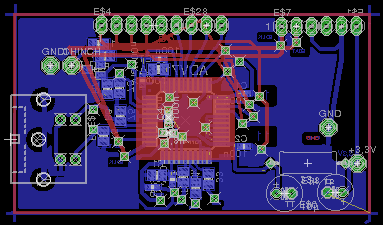

...zum besseren Kennenlernen und zum Auslesen der Register empfehle ich,
das Modul steckbar zu gestalten;
von erhardd (Gast)
... Vorsicht, nur herunterladen wenn man die (kostenlose) Eagle Verion
hat!;

Das Layout ist leider für Olimex zu kritisch, die werden den
Steckverbinder nicht hinkriegen. Da das Ganze sowieso nur einseitig ist,
frage ich mal bei den kleinen einheimischen Herstellern an, die hier im
Forum schon genannt wurden. Wenn ich ein Angebot habe, kann sicher auch
noch jemand mitbestellen.
von erhardd (Gast)
..bitte beachten:
beim Einlöten des Connectors zeigte sich, daß das Platzieren kritisch
ist, da die Leiterzüge durch den Connector berührt werden können.
Entweder neuzeichnen oder den Connector in der Mitte isolieren(ein
schmaler streifen sehr dünnes doppelseitiges Klebeband --> gibt
gleichzeitig Halt);
... hatte leider nur "gimp" zur Bearbeitung des Bildes, -sorry!
von erhardd (Gast)
,,, hoffe, diesmal richtig!

von erhardd (Gast)
... ich bremse ja nur ungern!
Hast Du bedacht, das der von mir eingesetzte Connector von Molex nicht
orginal auf das Modul passt?
Das Gegenstück muss ebenfalls, wie schon beschrieben,
Beitrag "Re: Adapter für Olimex_Display und Pollin-Camera"
auf das Modul aufgelötet werden;
Diese beiden müssen vorher bei hbe beschafft werden!
Hier würde eine Sammelbestellung Sinn machen(+ Anzahl= - Preis)!!!
Dann könnte man auch in Erfahrung bringen, ob und wer die LP event.
gleich konfektioniert?
(Mein Vorschlag war eher für den erfahrenen Bastler!)
von Sebastian E. (der_andere_sebastian)
Oh, aber kleinen Moment mal, ich hatte gedacht, daß der
Original-Verbinder (aus der Sammelbestellung von Michelle, Morethanall
Nr. NP0519-515X-030-LF) auch auf dieses Layout passen würde. Tut er
nicht?! Dann alles zurück, sorry.
von erhardd (Gast)
... die lichte Weite (der Abstand der Kontakte) auf dem Boden des
Conneectors(prakt. , die Rückseite!) lässt ein sinnvolles Verlegen von
Leiterbahnen dazwischen nicht zu.
Nur durch platzieren des Moduls mehr zur Mitte hin, könnten die besagten
3 Leiterzüge nach links geführt werden.
Dazu ist ein kleinwenig umverlegen aller Leiterzüge notwendig, -aber
machbar!
Mit Eagle wohl kaum ein Problem. Das .brd besteht am Connector aus 2
Teilen, die leicht zusammengeschoben werden können, um den richtigen
Abstand für die NP0519-515X-030-LF zu erhalten.
(ich hab keine, sonst hätte ich diese genommen[viel einfacher]!!!);

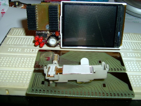

@Alexander Schmidt (esko)
Zu allererst danke für das Überlassen der 2 Connectoren und das schnelle
Zusenden!!!
Deine Großzügigkeit gibt mir ansatzweise den Glaube an die Menschheit
zurück... :-)
Überrascht war ich von der Größe des Con.( Der Abstand der Kontaktreihen
ist grösser);
Dies macht ein Einlöten in die von mir schon vorgetellte
http://www.mikrocontroller.net/attachment/98606/Cam.brd
relativ einfach. Es passt alles, bis, -ja bis auf die Rastnasen des
Moduls.
Diese verschieben sich so ungünstig, das ein Umverlegen der Leiterzüge
ein Durcheinander der Kontaktfolge ergäbe (-mehr als jetzt schon);
Ich schlage vor, diese bei der "Einkerbung" zu kürzen, um das Modul
bspw.
mit 2 Tropfen 5-min. Epoxy zu befestigen.
Im Bildvordergrund dein Conn.; dahinter ein Molex.
Im Hintergrund siehst Du ein Optrex-Farb-Display auf "Steckbaustein".
Die 4 Tant.-Elkos gehören zum SMD MAX232, dessen Ladungspumpen die
Spannung für die Hintergrundbeleuchtung liefern(s.auch
Beitrag "Re: Bausatz Add-on für AVR-NET-IO" );
Unter dem Trimmpoti sitzt ein SMD LM317L für die 2,8V;
Unter dem Display sind noch Pegelwandler-IC's.
Ich warte auf meine Bestellung von L-Typ Atmel AVR , um der
Pegelanpassung für die 5, 3,3 und 2,8Volt IC's einzukalkulieren.

Oh, das war nur das Ende der ersten Seite und nicht des Threads.
Egal, ich lass es trotzdem mal so stehen.
von vampire (Gast)
... ja, statt 19,6 KB nurnoch 3,9KB.
Da kann man schonmal in Kauf nehmen, das durch das exportieren alle PINs
miteinander verbunden sind...?!?
von erhardd (Gast)
@Vlad Tepesch (vlad_tepesch)
das http://www.mikrocontroller.net/attachment/98666/Cambild.xcf
gimp-Bild sollte nur auf eine kritische Stelle aufmerksam machen.
LP-Hersteller werden eher mit der
http://www.mikrocontroller.net/attachment/98606/Cam.brd Datei etwas
anfangen können.
Gedacht ist es eher für den Bastler, der sich seine LP noch selber ätzt.
Daher auch keine VIAS und einseitig!

von erhardd (Gast)
... wer schonmal etwas mit den 2 Modulen probieren will, hier mal als
Anfang!
Die I2C-Taktfrequenz scheint mir etwas sehr niedrig, habe es aber so aus
dem Datasheet rausgelesen(S13/14).
Die Camera wird auf 27MHz und RGB.Ausgabe eingestellt.
von erhardd (Gast)
... ich habe das ADV-Modul auf's Steckbrett angepasst und einige Fehler
beseitigt.(nichts gravierendes, leicht zu finden);
Das .png lässt zwar keine Einzelheiten mehr erkennen, dafür ist es aber
schön klein...

von Erhard D. (erhardd)

von Alexander S. (esko) Benutzerseite
Wobei 7mil (0.178mm) schon sportlich ist. Das bekommt man daheim wohl
kaum mehr hin.
Hat schon einer die Platine bestellt? Aus einer Europlatte bekommt man 6
28x75mm Platinen, das dürfte also nicht so teuer sein.
@erhardd: kannst du mal das .sch von der Verbindungsplatine posten.

Ich nehme an, Du meinst
http://www.mikrocontroller.net/attachment/99948/ADV7175Steckboard.png
Es existiert keine Schaltung! Ich habe nach Datenblatt entwickelt.
Die .brd poste ich, allerdings ist das Layout entscheidend;
So benutze ich abgeschirmtes Kabel für die 27MHz- Verbindung vom
Mega8L-Board zum ADV-Board. Und obwohl einseitig, ist auf der
Bauelemente-Seite eine Kupfer-Massefläche angepasst worden. Dort sind
über VIAS auch 2 Abblockkondensatoren aufgebracht.
Angelehnt habe ich mich dabei an eine "industriell" gefertigte Platine!
Nur durch konsequentes Umsetzen des Datenblattes bezüglich der
Layer-Gestaltung für analog/digital Masse und Power-Leitungen kann man
hier brauchbare Ergebnisse erzielen!
Ebenfalls habe ich noch einen Ausgangsbuffer (lt DB-Empfehlung)
eingesetzt, so das ich mit 3,3V arbeite und die Eigenerwärmung stark
reduziere.
Ich hoffe, diese Anmerkungen schrecken Dich jetzt nicht ab?
Die genaue Umsetzung der Schaltung auf ein entsprechendes Board kann ich
hier nicht in 2-3 Sätzen erläutern.
Wenn Interesse mehrerer besteht, werde ich wohl um einen Artikel nicht
herumkommen...

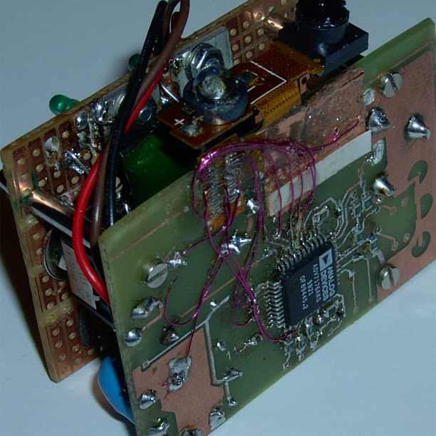

... ich hoffe, das Pic erspart mir einen Artikel(ich bin nunmal kein
Autor)!!

von erhardd (Gast)
...@Markus Heinze (Gast)
über die gewünschte Grösse der Bilder wurden hier schon fast Kriege
geführt!
Zur Erklärung:
Die 2. LP von unten ist das ADV-Board. Unter dem Mikrochip auf der
Leiterseite ist auf der Bestückungsseite eine CU-Fläche (geschnitten aus
der Cu-Klebefläche für die LED-Kühlung der Kamera).
Diese folgt dem GND-layer unter dem Chip (rot) im .brd und schliesst
noch die PINs des Chip (auf der gegenüberliegenden Seite) mit ein. -
mehr nicht-
Man muss sich nur nach der .brd - Datei orientieren.
von erhardd (Gast)
... dies zum Veranschaulichen!
Zur Frage von esko:
Ja, ich habe Platinen bestellt und inzwischen bekommen. Der
Leiterplattenfertiger hat mir das Layout noch nachbearbeitet, so daß man
etwas weniger Fläche benötigt, und die Leiterbahnen geradegezogen. Der
originale Steckverbinder läßt sich darauf auflöten, ein Foto kann ich
hoffentlich morgen bei Tageslicht machen. Die beiden rechteckigen
Kupferflächen sind dabei allerdings weggefallen. Ich halte sie für
unnötig, da es sowieso günstiger ist, das gesteckte Modul mit einem
Klebepad oder einem Tropfen Silikon zu fixieren.
Gekostet haben die LP 3,50 pro Stück (gebohrt, aber ohne Lötstopplack),
und ich hätte noch welche zum Selbstkostenpreis zu vergeben.
von erhardd (Gast)
... die beiden rechteckigen Kupferflächen waren nur meine Markierung,
hier Aussparungen(Löcher) für die "Rastnasen" des Moduls vorzusehen;
... und hier nochmal das .jpeg um 74% verkleinert. Ich hoffe nur, damit
den Forenbetreiber nicht in den Ruin zu treiben :-)

... das ist die AVR-Cam(Bild: AVR_CAM_013.jpg) die ich angepasst habe;

von erhardd (Gast)
Hallo Sebastian...
Ich möchte Dir eine AVR-Kamera zeigen, die die Bilddaten in einem ext.
Bildspeicher hält.
Von hieraus ist Zugriff durch komplexere IC-Schaltungen (wie etwa
Bilderkennung) möglich.
Die Grundidee dahinter:
- möglichst (einheitliche ) Datenerfassungseinheiten auf z.B.
AVR-Niveau;
- komplexe Logik setzt dahinter ein; ==> µOS o.ä. ;
( mit 7z entpacken);
