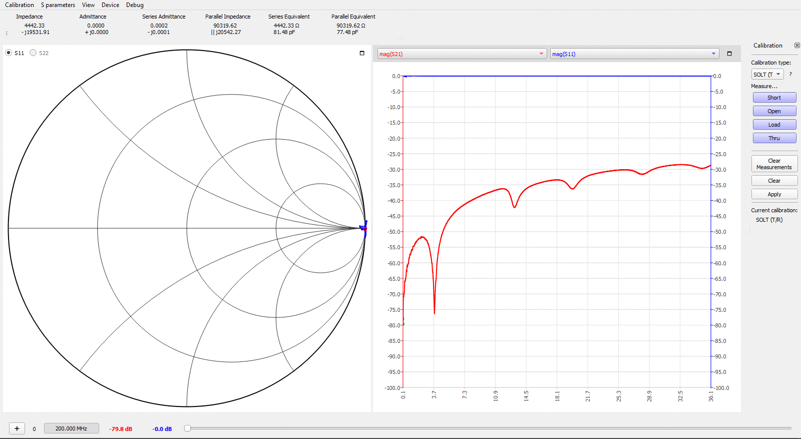

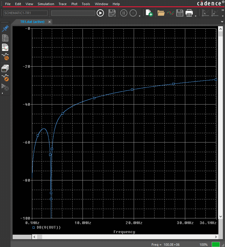

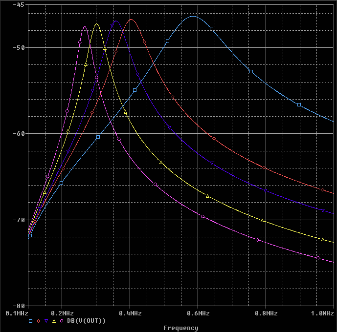

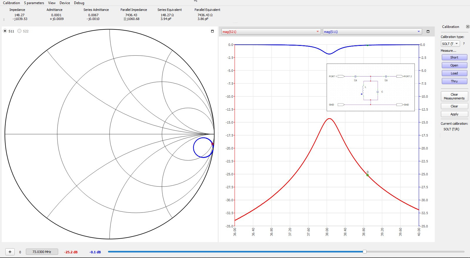

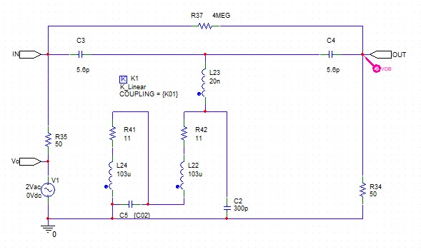

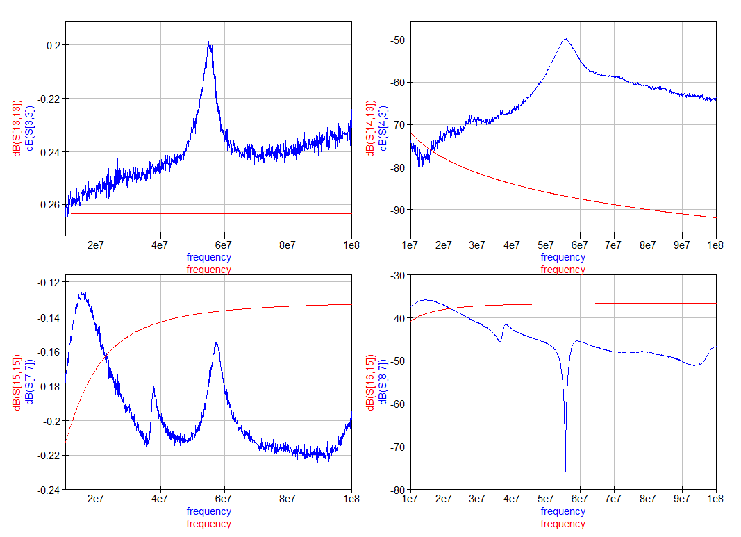

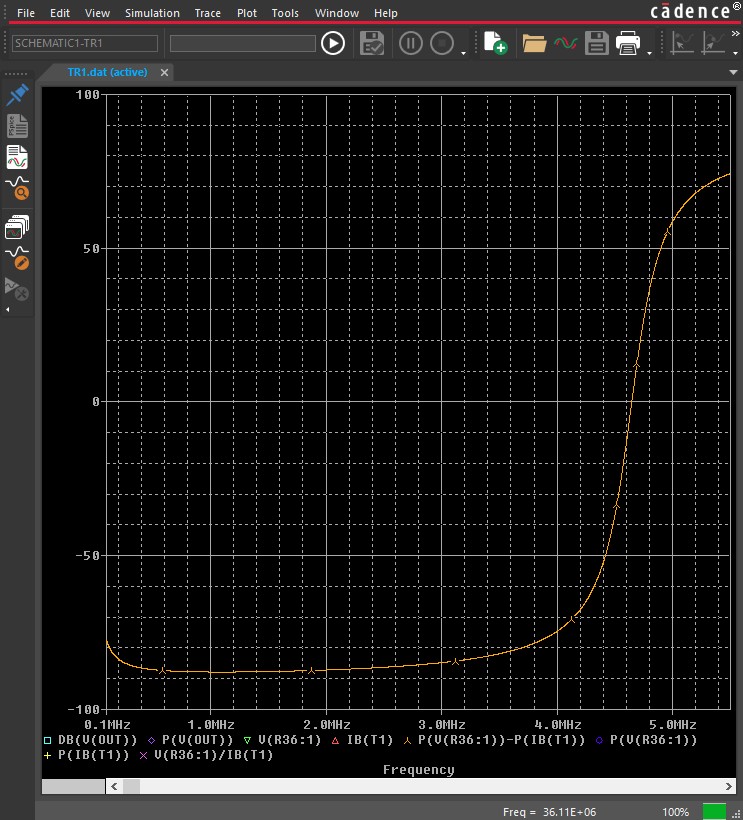

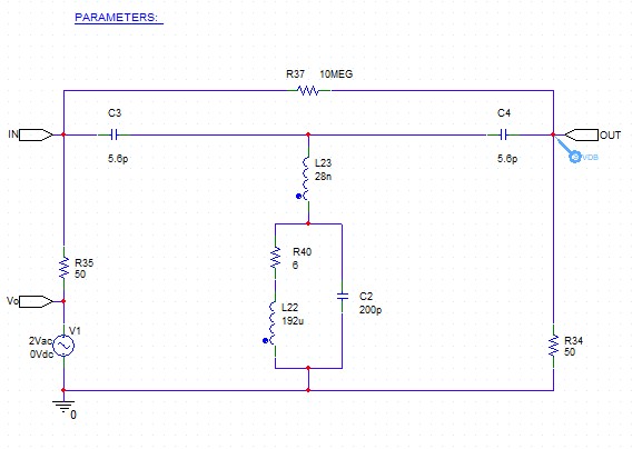

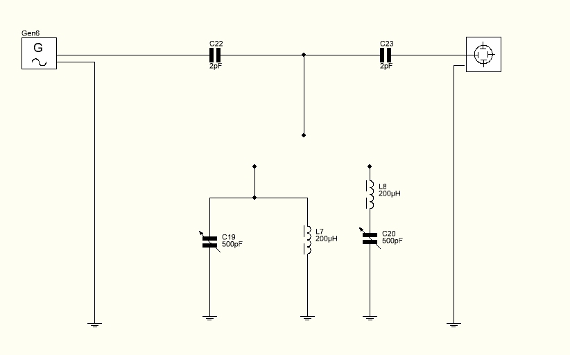

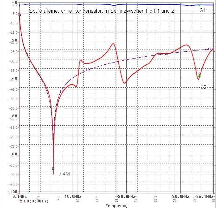

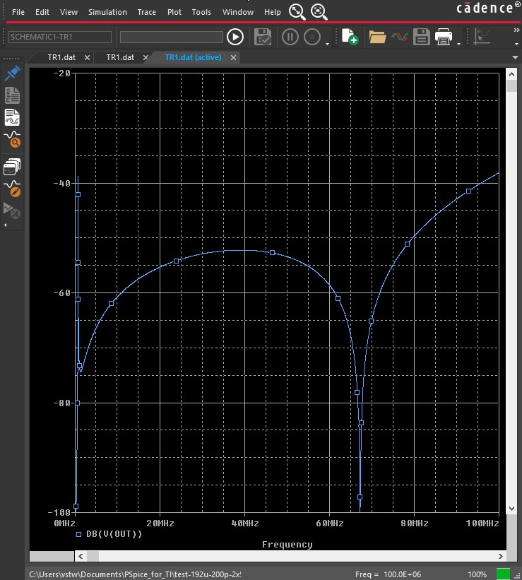

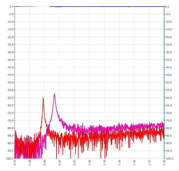

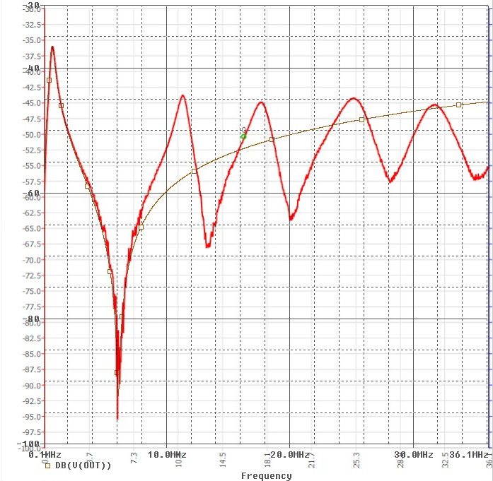

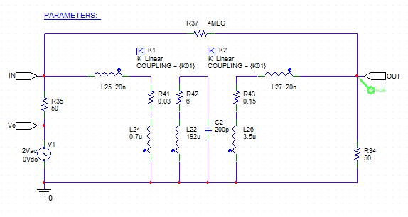

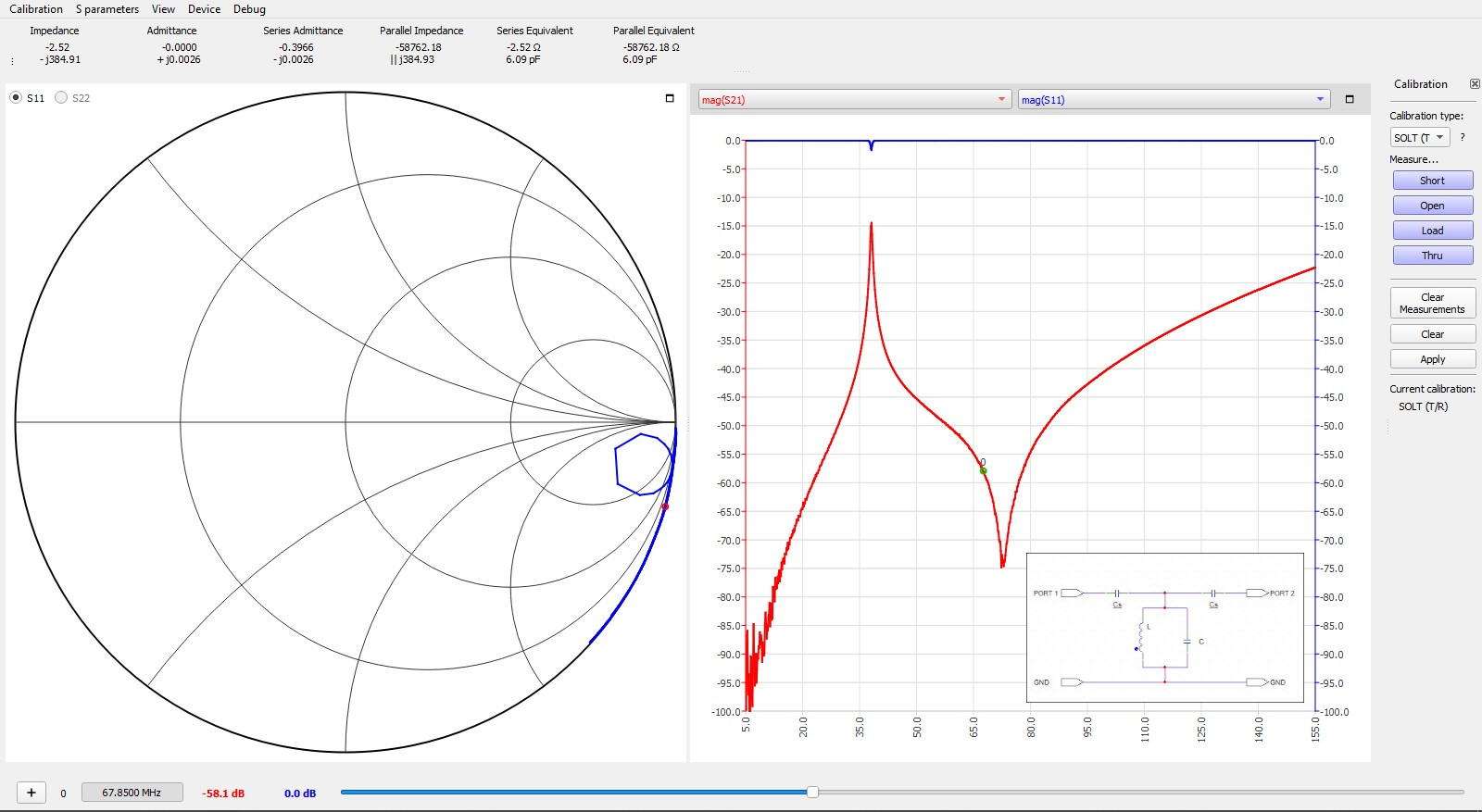

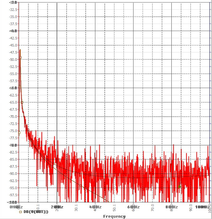

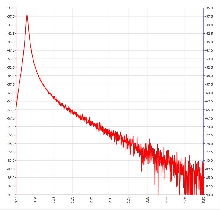

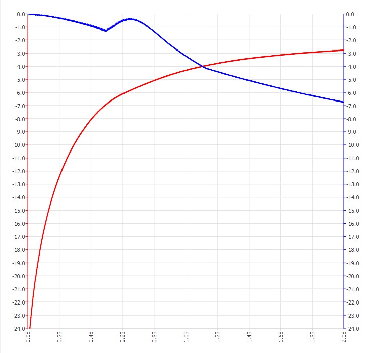

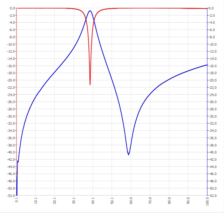

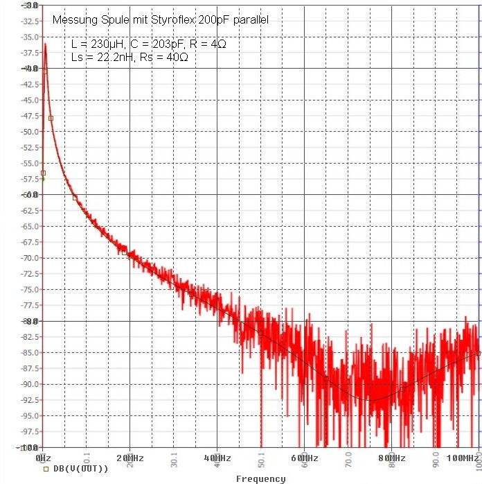

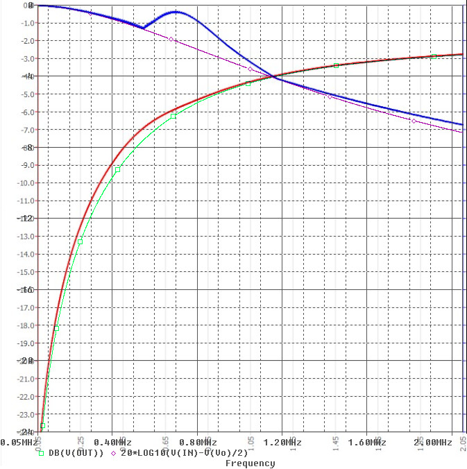

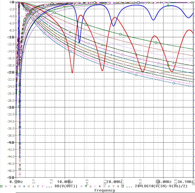

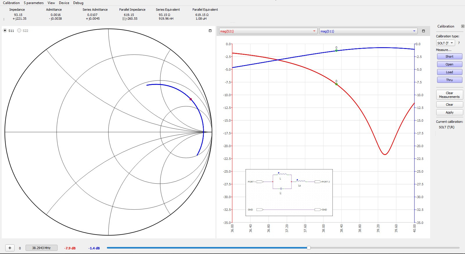

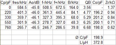

Ohne auf die Vorgeschichte näher einzugehen, möchte ich hier meine Messungen vorstellen und bitte danach um "sachdienliche Kommentare und Hinweise". Ich habe ein nanoVNA SNA-2N mit 50-Ohm-N-Buchsen, 4"-Bildschirm, 2 Kabeln und Abgleichset (Kalibrierset), und habe mir eine Reihe von Messbereichen, z.B. 0.1-1.9, 0.1-5.5, 0.1-36.1 MHz kalibriert und abgespeichert, wiederhole aber die Kalibrierung gelegentlich. Messungen nehme ich über einen selbstgebauten Adapter mit 2N-Buchsen vor, deren Enden 4cm auseinander liegen. Bedient wird das Gerät über das Programm VNA-View. Zur Simulation benutze ich das kostenlose "PSpice for TI" oder LTSpice, die in diesem Fall identische Ergebnisse liefern. Gemessen habe ich mehrere Spulen und Filter unterschiedlichster Größe (Luftspule mit 64mm Durchmesser und ca. 190µH, ZF-Filter 455kHz (10mm) und 10.7MHz (7mm) sowie im aktuellen Fall eine von Hand gewickelte Luftspule mit 44 Windungen und 102mm Durchmesser. Alle weisen dasselbe Verhalten auf, um das es hier geht, nämlich beim Anschluss über eine Anzapfung einen sehr nahe an der Resonanzfrequenz liegenden Dämpfungspol, danach rein kapazitiven Anstieg mit vielen Nebenresonanzen, an dern tatsächlichem Vorhandensein man zweifeln könnte. Der Messaufbau: Einen Parallelschwingkreis kann man in Serie zwischen Port 1 (Sender) und Port 2 (Empfänger) des VNA einschleifen oder Port 1 und 2 verbinden und den Schwingkreis parallel dazu schalten. Ein Parallelschwingkreis in Serie hat bei Resonanz einen sehr hohen Widerstand, daher ist die Einschleifung zwischen die Ports unkritisch. Parallel dazu würde er mit zweimal 50 Ohm parallel zu stark gedämpft. Daher habe ich die Ports über zwei gleiche Widerstände verbunden und den Schwingkreis zwischen Verknüpfungspunkt und Masse geschaltet. Um die Sinnhaftigkeit zu testen, wurden Messungen einmal mit 3.3k-Ohm und einmal mit 10k-Ohm durchgeführt. Alternativ bestünde noch die Möglichkeit, ohne Widerstände zu arbeiten, den Schwingkreis aber als Serienschwingkreis zu bilden. Die Simulation: Bei der Simulation habe ich eien Sinusquelle eingefügt, mit 2V Amplitude, sowie danach und als Last je 50 Ohm-Widerstände. Damit liegt am Spannungsteiler 50:50, also 1 Volt an, und man bekommt direkt dB-Werte ausgegeben. Im Schwingkreis LC ist in Serie zur Spule ein Widerstand R eingefügt, um die Verluste darzustellen, und in Serie zum Schwingkreis eine Leitungsinduktivität Ls. Zwischen Port 1 und 2 ist ein Widerstand mit 4M-Ohm, der die Messungen auf etwa 92.5dB begrenzt, das ist etwa die sichtbare Dynamikgrenze der Messungen (z.B. ohne dass etwas angeschlossen ist). Bei der Messung werden je 2 Einzelmessungen addiert. Wenn ich stattdessen 8 hätte addieren lassen, wäre die Messung 2x genauer, die Grenze also 6dB tiefer. Die Messungen folgen im nächsten Beitrag!
Re: Kann man einen Parallelschwingkreis mit Anzapfung mit einem nanoVNA ausmessen und die Messergebn

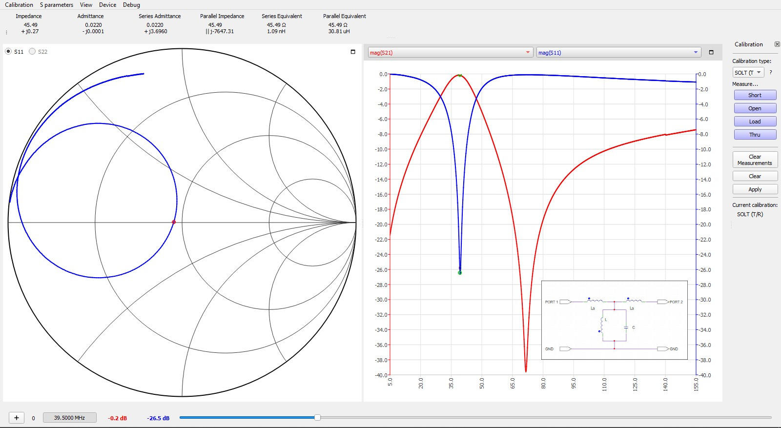

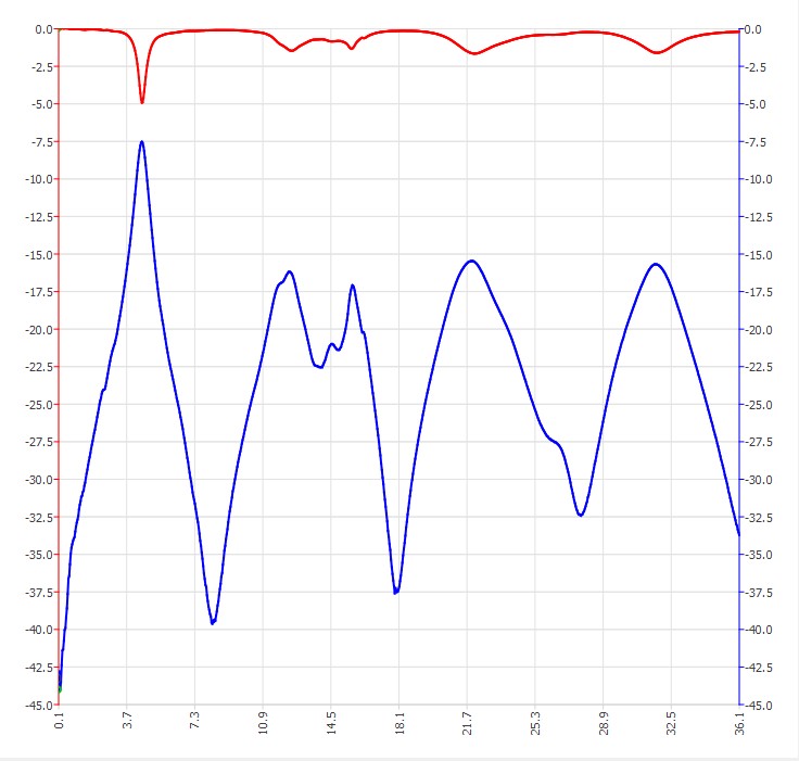

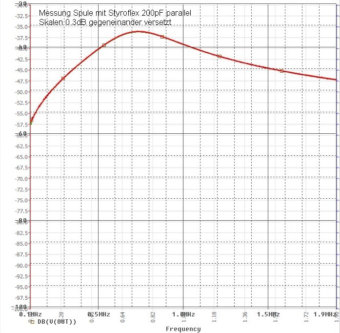

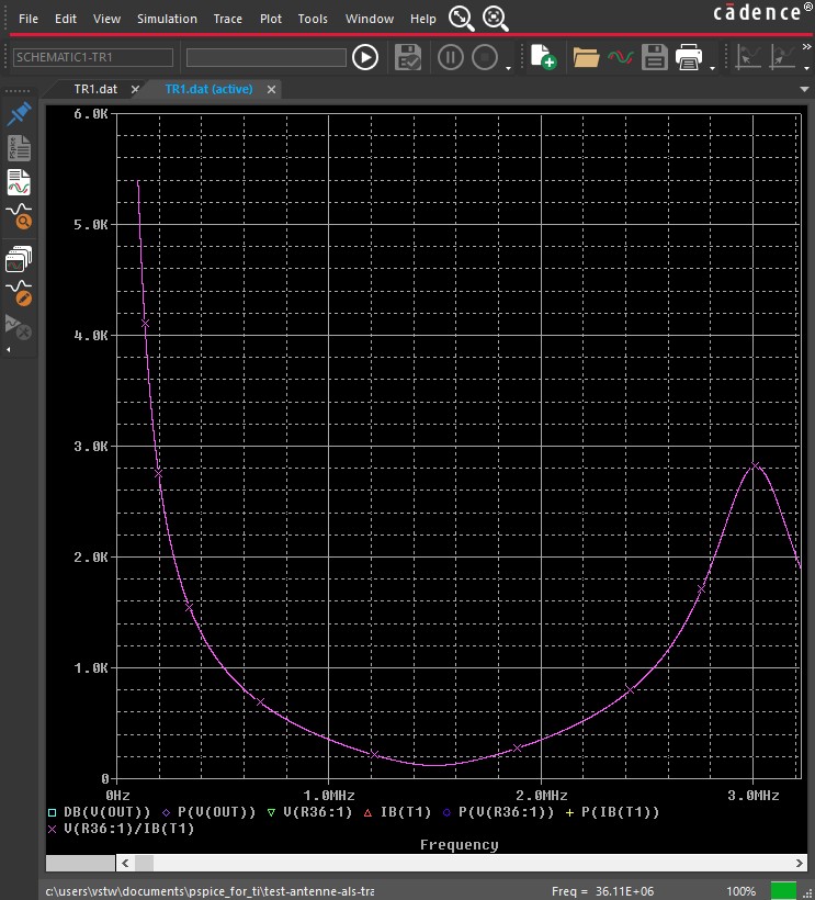

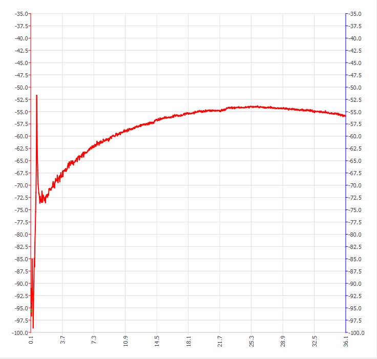

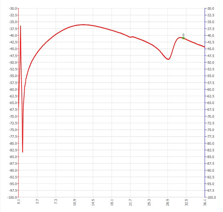

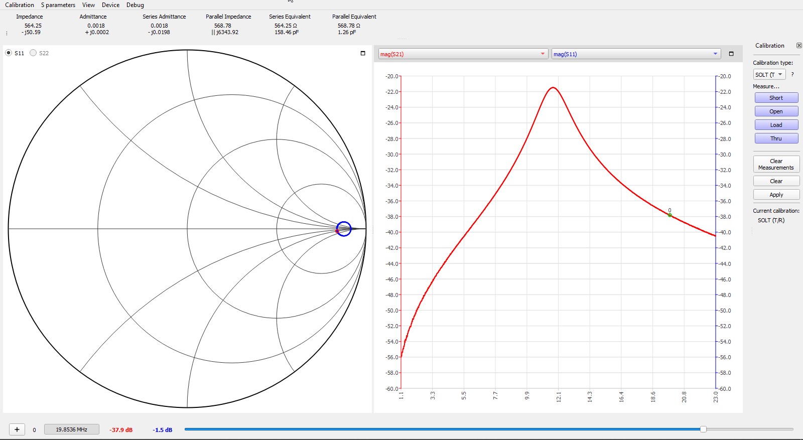

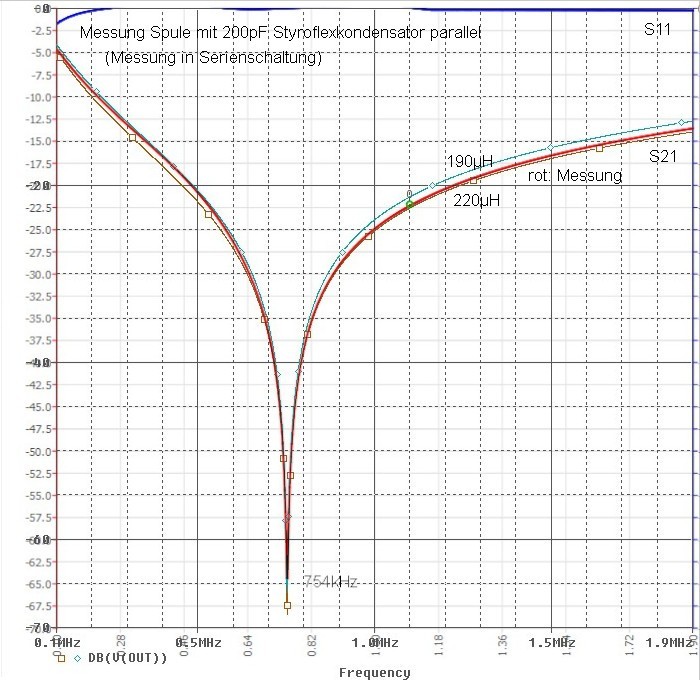

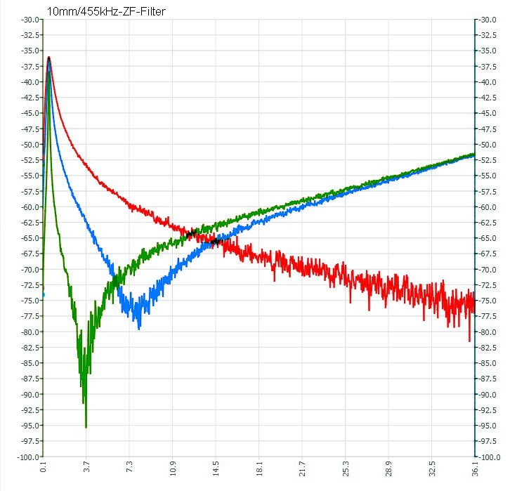

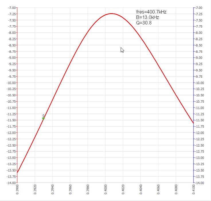

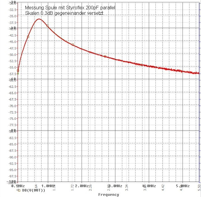

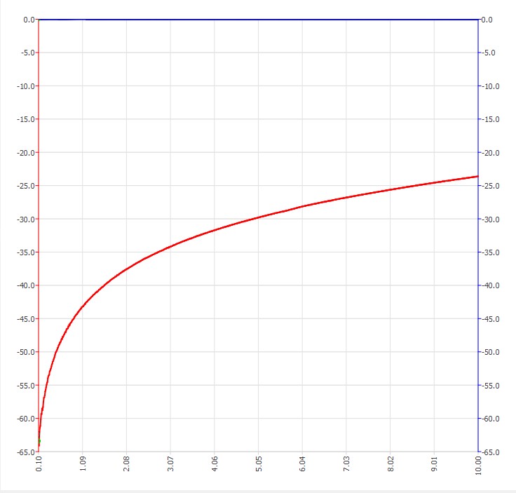

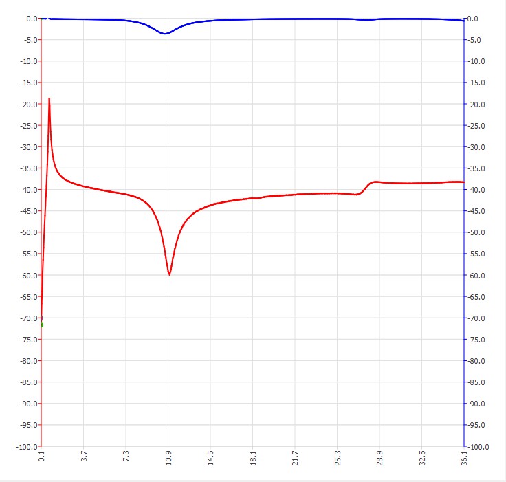

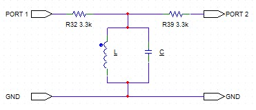

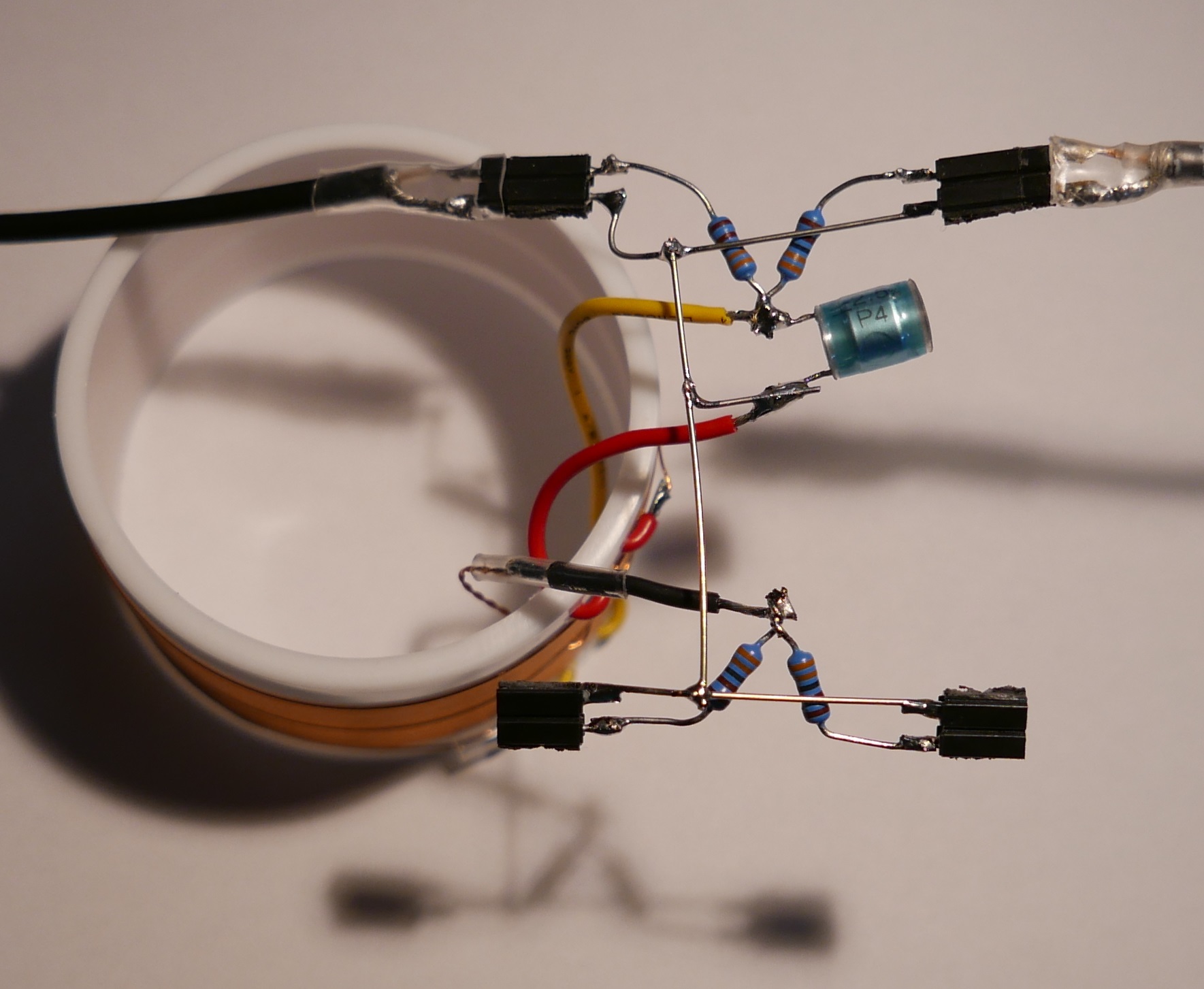

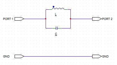

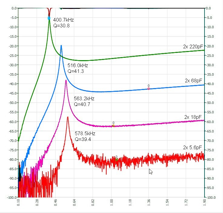

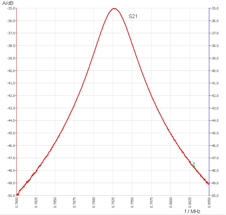

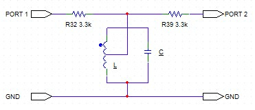

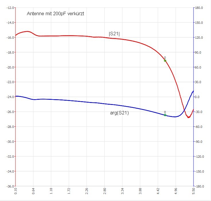

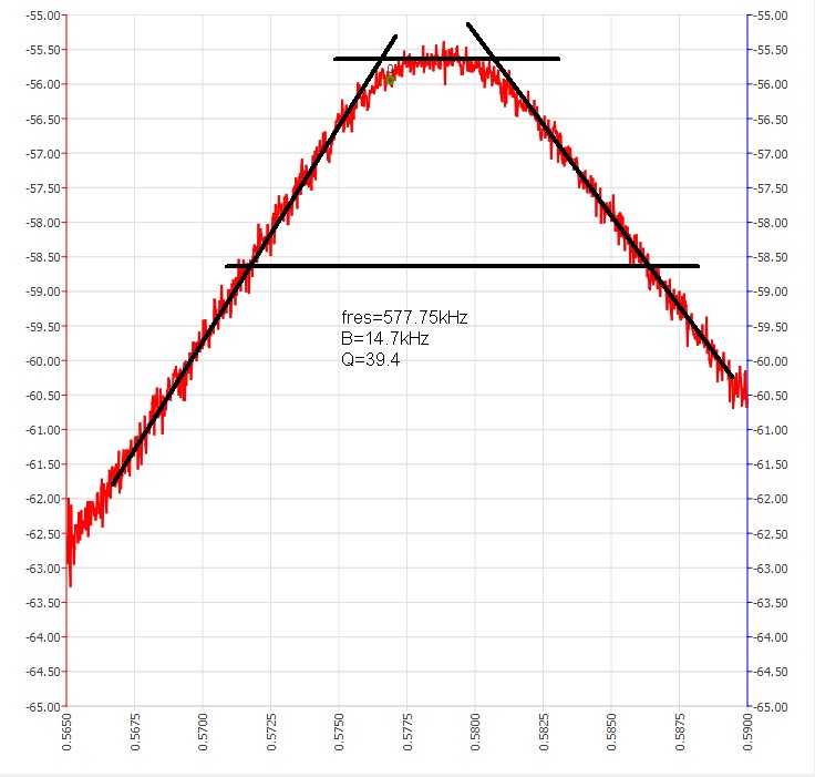

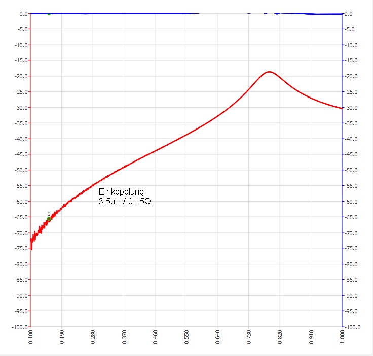

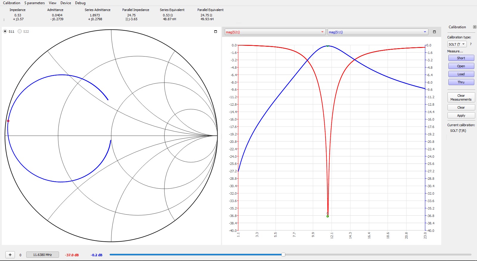

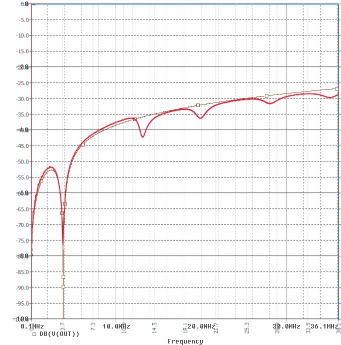

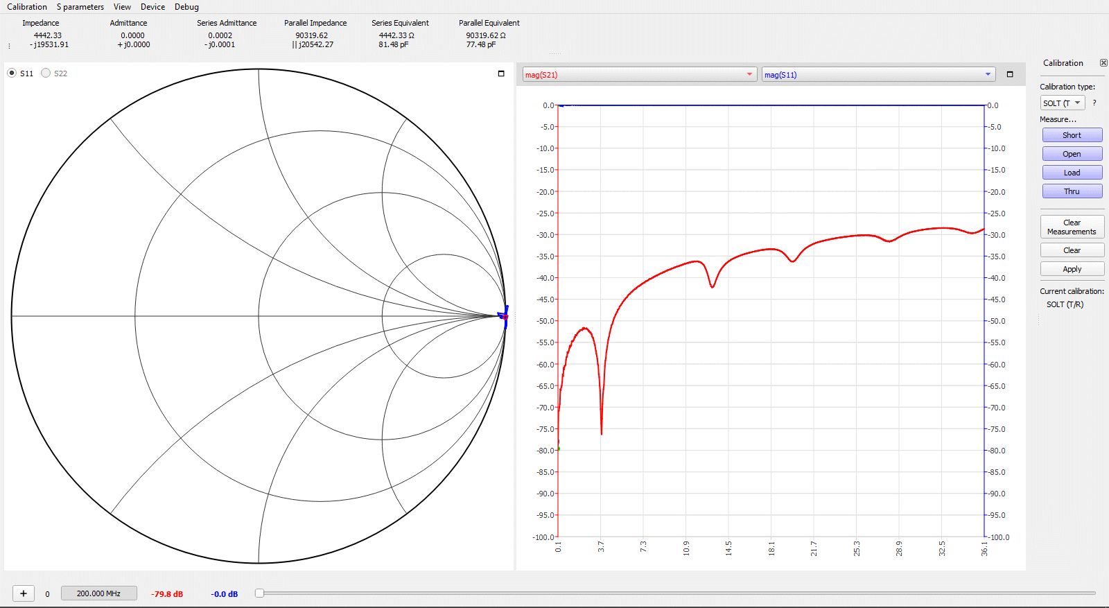

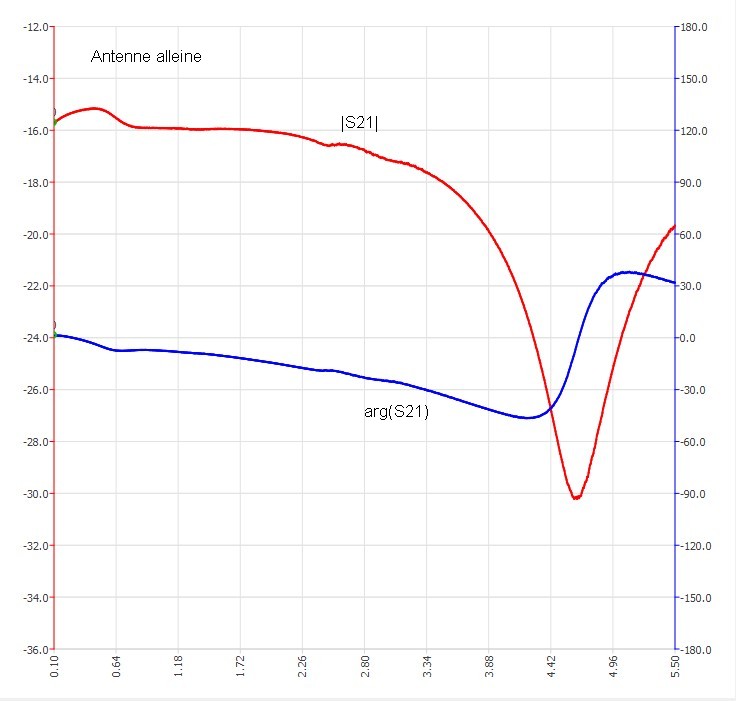

Die Messungen: Zunächst wurde die Spule alleine in Serie zwischen Port 1 und 2 gemessen. Zu sehen ist das typische Verhalten einer Spule mit Eigenresonanz bei 6.4MHz, danach kapazitives verhalten und Nebenresonanzen ab 10 MHz. Mit den aus der nächsten Messung erhaltenen L=230µH und den damit und den 6.4MHz erhaltenen C=2.7pF erhält man die in die Messkurve einkopierte Simulationskurve. Anschließend wurde ein Styroflexkondensator 200pF parallel zur Spule geschaltet. Jetzt ergab sich eine Resonanz bei 754kHz; die Simulation zeigt 2 Lösungen mit 190 und 220 (230)µH, wovon die eine eher zum Bereich vor, die andere zum Bereich nach der Resonanz passt. Dann wurde dieser Schwingkreis zwischen zwei 3.3k-Ohm Widerständen und Masse parallel zu den Ports verschaltet. Hier wirkt er als Parallelkreis mit 50:3k3-Spannungsteiler, das Maximum der Resonanz liegt also bei etwa -36.5dB. Da die Widerstände keine 1%-Typen sind und bei HF vielleicht noch etwas mehr abweichen, sind die gemessenen Kurven 0.3-0.5dB höher als berechnet. Die Messkurve zeigt eine Resonanz bei ca. 745kHz und einen Dämpfungspol bei etwa 75MHz durch die Schaltinduktivitäten. Die Simulation ist mit L=230µH, C=203pF, R=4Ohm und Ls=22.2nH berechnet. Der Wert Rs ist hier nicht von Belang, ich habe diesen Widerstand später entfallen lassen. Weitere Tests:

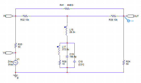

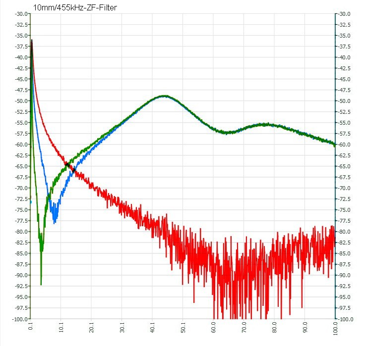

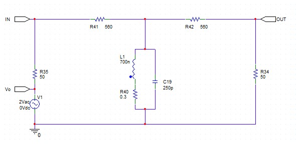

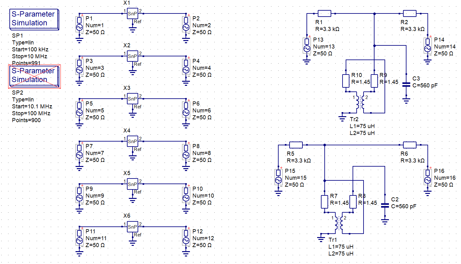

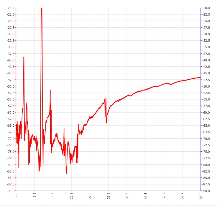

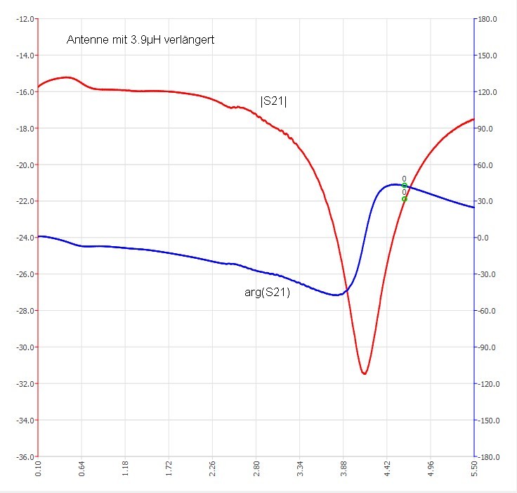

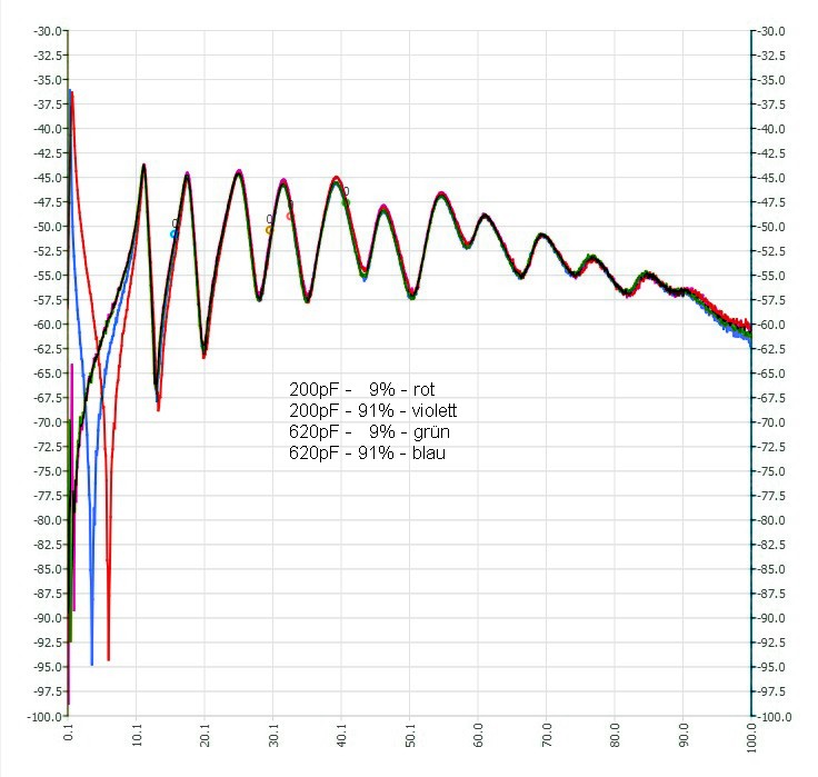

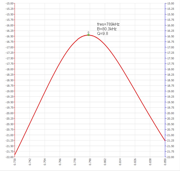

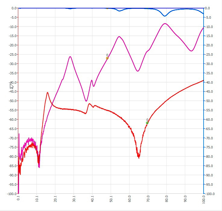

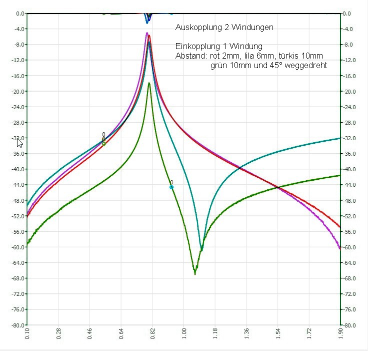

Um den Einfluss der 3.3k-Widerstände zu testen, wurden sie durch 10k-Widerstände ersetzt. Die Messkurven liegen um den erwarteten Wert (9.6dB, also bei max. -46dB) tiefer und sind durch dieselben Bauteilewerte erklärbar. Um den Einfluss der Kapazität zu testen, Wurde der Schwingkreiskondensator auf 620pF erhöht. Die resonanz lag bei 425kHz, der Dämpfungspol bei 48MHz. Allein mit demgeänderten C lassen sich die Messkurven darstellen.

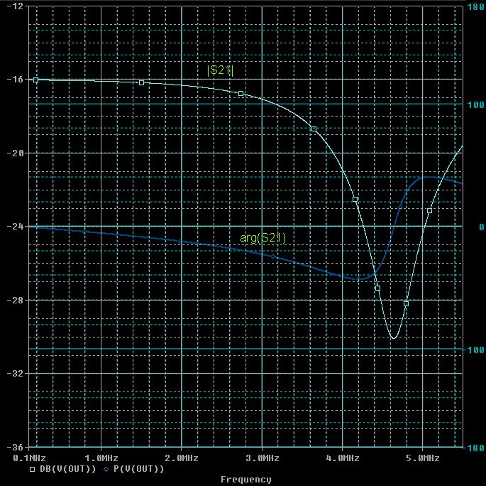

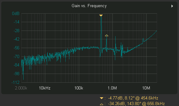

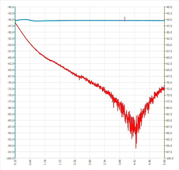

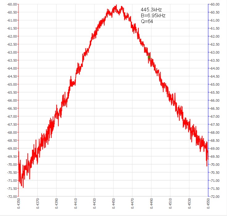

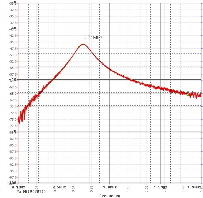

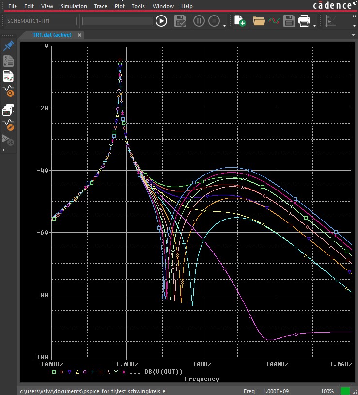

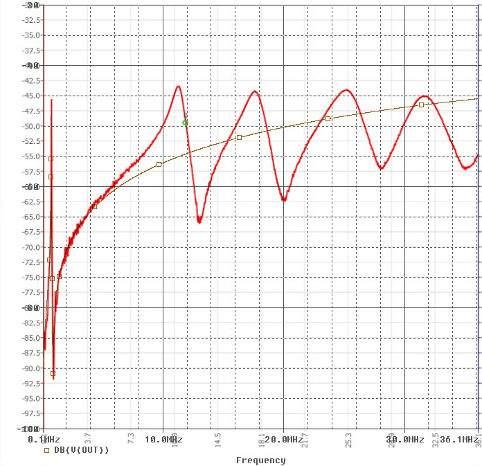

Das Problem: Es taucht auf, sobald man den Schwingkreis nicht zwischen heißem und kaltem Ende anschließt, sondern zwischen einem Ende und einer Anzapfung. Im aktuellen Fall ist die Anzapfung bei knapp 4 von 44 Windungen, also bei etwa 9%. Würde sich die Spule über die ganze Länge gleich verhalten, würde man für die Teilinduktivität bis zur Anzapfung einen Wert von 230µH * 0.09² = 2µH erwarten, und für die restlichen 40 Windungen 230µH * (1 - 0.09)² = 190µH. Entsprechend dem Übersetzungsverhältnis in Transformatoren (in diesem Fall ist die Spule mit Anzapfung ein Spartransformator) transformieren sich die Kapazitäten umgekehrt wie die Induktivitäten, man muss also für die Simulation C durch das L-Verhältnis teilen. Umgekehrt muss man den Verlustwidestand R mit dem L-Verhältnis multiplizieren. [Alternativ könnte man in der Simulation im Zweig des Kondensators C in Serie die Restinduktivität plus deren Verlustwiderstand einbauen, und über eine Kopplung mit L verbinden. Das bringt exakt dasselbe Ergebnis (C nicht hochtransformiert!), aber mit 2 Bauteilen mehr. Daher ist die einfachere Lösung vorzuziehen.] Die Messung mit 200p parallel zeigte einen Dämpfungspol nicht mehr bei 75MHz, sondern bei 908kHz. Die genaueste Übereinstimmung mit den Messungen bringt die Simulation mit L=1.4µH, Ls=2.83µH, C=32.8nF und R=0.075 Ohm. Natürlich sind die 32.8nF kein reeller Kondensator, sondern der um den Faktor 230:1.4 hinautransformierten 200pF (plus Spulenkapazität). Anschließend wurde diese Schaltung in Serie zwischen Port 1 und 2 gemessen und mit denselben Daten simuliert. Auch hier gute Übereinstimmung. (Grafikel mit -A-) Zuletzt wurde der Schwingkreis zwischen Anzapfung und anderem Ende gemessen, was einen Pol bei 6.1MHz ergab. Mit den Daten L=195.5µH, Ls=2.93µH, C=234.9pF, R=5.2 Ohm zeigt die Simulation wieder gute Übereinstimmung. Wie man sieht, ist L hier im Bereich der oben errechneten restinduktivität der 40 Windungen, und Ls bei einem ähnlichen Wert wie bei der Messung mit 4 Windungen. (Grafiken mit -E-) Diskussionspunkt sind die niedrig liegenden Dämpfungspole und der danach folgende steile Anstieg bei den Messungen mit Anzapfung, sowie die für mich unnatürliche Übereinstimmung der ab höheren MHz-Werten auftretenden Maxima und Minima! Weiß jemand, wie sich Ls errechnet? Wie transformieren sich parasitäre Kapazitäten und Induktivitäten? Hinweis: Die Zuleitungsdrähte waren bei dieser Spule 2x 10cm, das sollte zusammen 0.2µH ergeben, liegt aber bei einer Luftspule mit 102mm Durchmesser wohl noch im Nahbereich. Reduzierung auf 2x 5cm brachte überhaupt keine Veränderung! Bei den kleinen abgeschirmten ZF-Filtern mit 7 bzw. 10mm Größe und 40mm zwischen den Buchsen waren die Werte 28.3 bzw. 26.6 nH (entsprechend Millimetern!). Außerdem ist die Spulen-Eigenkapazität mit 2.7pF ziemlich hoch, bei den kleinen Filtern liegt sie unter 0.4pF.

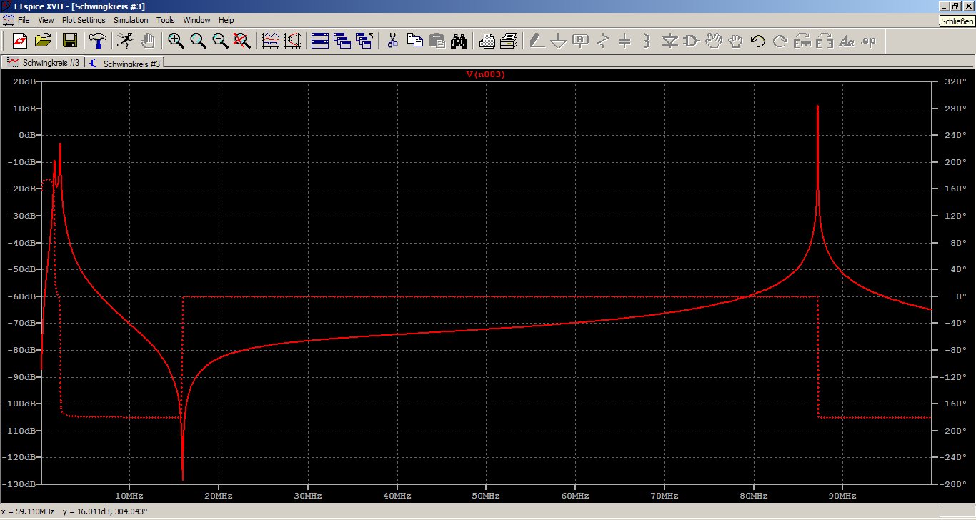

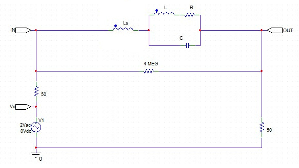

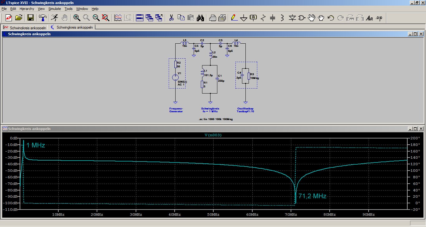

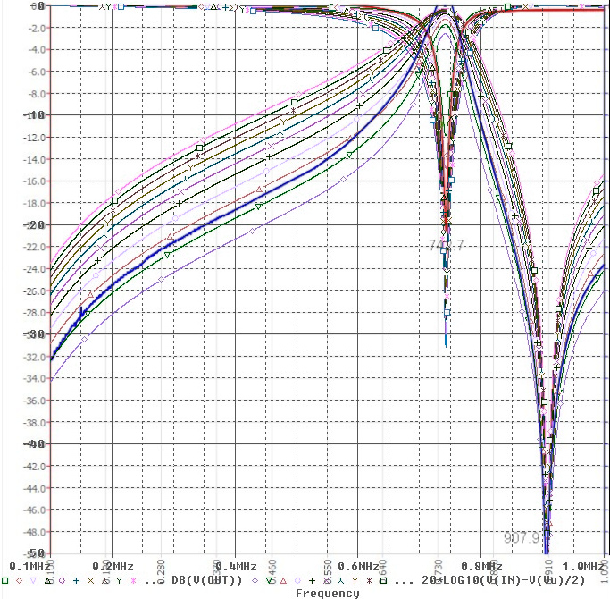

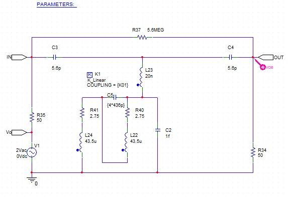

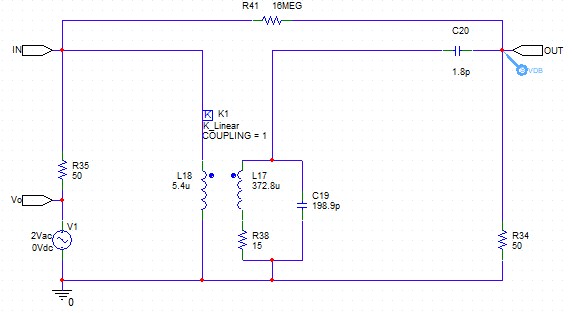

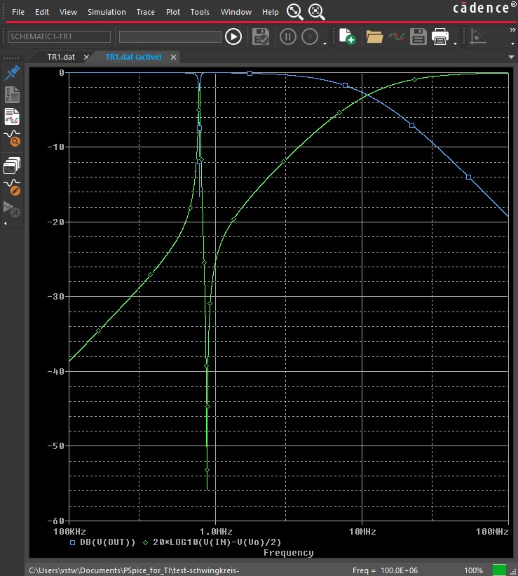

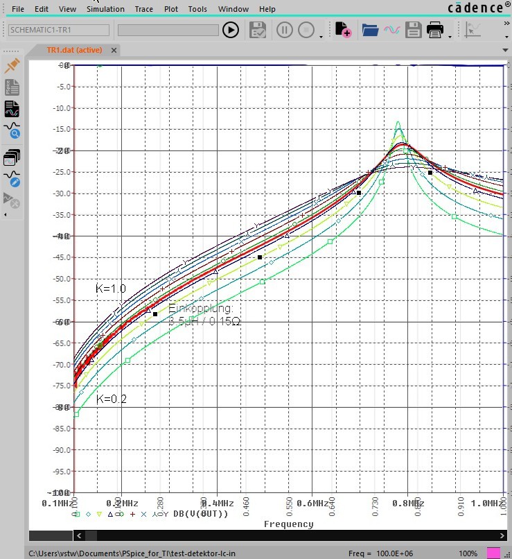

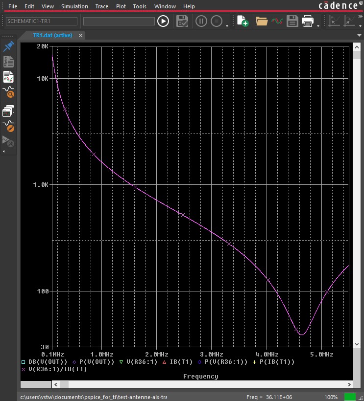

Mist, Thema wurde abgeschnitten sollte "... und mit LTSpice oder PSpice nachvollziehen" heißen, ihr werdet es gemerkt haben...
Re: Kann man einen Parallelschwingkreis mit einem nanoVNA ausmessen und die Ergebnisse nachvollziehe

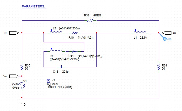

Josef L. schrieb: > Ohne auf die Vorgeschichte näher einzugehen, möchte ich hier meine > Messungen vorstellen Schade. Natürlich kann man alles mögliche simulieren und messen, aber wenn du von uns etwas wissen willst, solltest du das Problem schildern. Josef L. schrieb: > Alle weisen dasselbe > Verhalten auf, um das es hier geht, nämlich beim Anschluss über eine > Anzapfung einen sehr nahe an der Resonanzfrequenz liegenden > Dämpfungspol, danach rein kapazitiven Anstieg mit vielen > Nebenresonanzen, an dern tatsächlichem Vorhandensein man zweifeln > könnte. Das ist eben der Unterschied zwischen Theorie und Praxis. Wenn du den gemessenen Werten nicht glaubst, solltest du nach den Ursachen für die Diskrepanz suchen. Wenn du die Resonanz des Parallelschwingkreises sehen willst, solltest du ihn nicht mit Wirkwiderständen ankoppeln, sondern lose z.B. über kleine Kapazitäten.
P.S.: Josef L. schrieb: > Würde sich die Spule über die ganze Länge > gleich verhalten, würde man für die Teilinduktivität bis zur Anzapfung > einen Wert von 230µH * 0.09² = 2µH erwarten, und für die restlichen 40 > Windungen 230µH * (1 - 0.09)² = 190µH. Wie du selbst gemerkt hast, tut sie das aber nicht. Grund ist die nicht perfekte magnetische Kopplung zwischen den Teilinduktivitäten, die man durch Einfügen einer Streuinduktivität modellieren kann. Hinzu kommen auch noch parasitäre kapazitive Kopplungen, deren Einfluss man wegen der Resonanzüberhöhung nicht unterschätzen sollte.

3 "wunde" Punkte: 1. Der 200pF Styroflexkondensator. Reale Bauteile, die diesen Namen tragen, sind Folien-Wickelkondensatoren ohne Stirnkontaktierung, d.h. bauartbedingt wird die volle Serieninduktivität des Wickels wirksam. Pro Belag quasi eine Luftspule, allerdings wieder Lage für Lage mit den entsprechenden Teilkapazitäten "verkoppelt", ein Quell für zahlreiche Nebenresonanzen. 2. Nur 0,4pF bei den industriell hergestellten "kleinen ZF-Filtern", mag ich nicht so recht glauben, vor allem, wenn die das übliche, metallische Schirmgehäuse haben, das Du natürlich nicht angeschlossen hast... 3. ZF-Filterspulen im metallischen Gehäuse mit farbig markiertem Abgleichkern enthalten häufig bereits einen keramischen Röhrchenkondensator als Teil des zu bildenden Parallelschwingkreises.

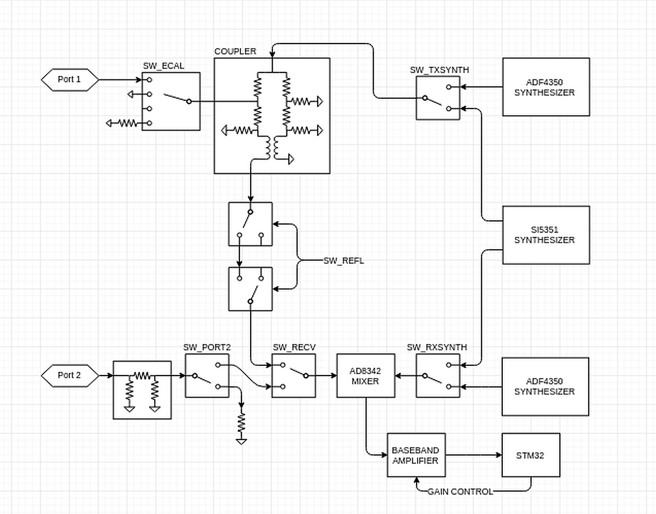

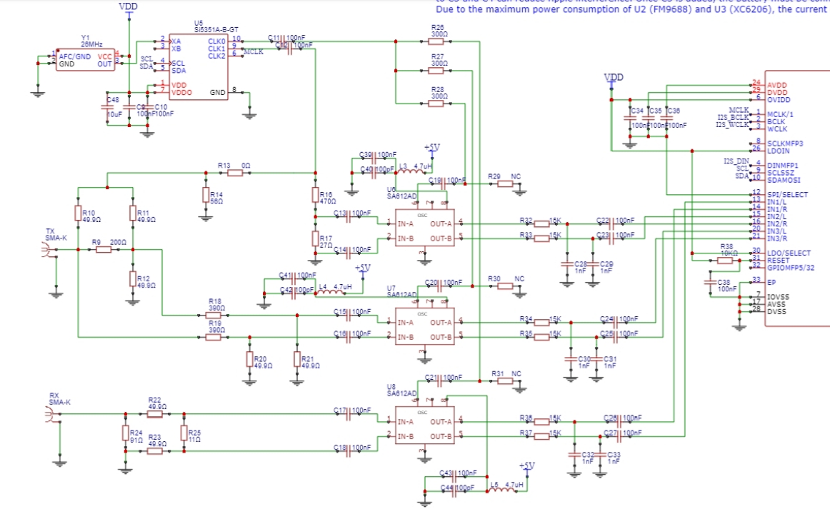

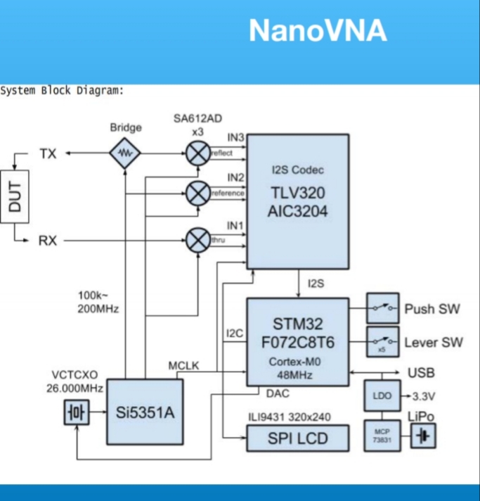

Es würde mich interessieren wie die VNA Meßports voneinander entkoppelt sind. Meine Erfahrungen mit dem HP141T/HP8554 mit HO8444A Tracking Generator über weite Frequenzbereiche (0.5-1250MHz) ist, daß man da nicht genug aufpassen kann um unerwünschte Kopplungen zu minimieren. Im KW-UHF Bereich muß man damit immer auf einwandfreie 50Ohm Aufbauten achten, sonst gibt es immer unerwünschte Kopplungen und Artefakte die theoretisch nicht vorhanden sein sollten. Bei mir hat es manchmal geholfen die Coaxkabel um Ferritstäbe zu wickeln oder mit Ferrit klappbaren Filtern die man je nach Problemfrequenzbereich hin und her schiebt. Transformatorkopplung hilft auch manchmal um Mantelverkopplungen zu unterbinden. Das Problem mit dem VNA und auch bei mir mit dem HP ist, daß diese Geräte eigentlich nur für 50 Ohm Coaxsysteme entwickelt wurden und auch die Meßobjekte konform sein sollten. Wenn man z.B. ein 50Ohm Bandpassfilter mit Coaxbuchsen durchmisst, wird nan sehen, daß die Durchlasskurven sich oft genau wie in der Theorie verhalten ohne breitbandigd Verkopplungs-Amplitudeneinbrüche zu haben. Josef, ich würde vorschlagen, Deinen Detektor RX über HF Transformatoren wie von Mini Circuits in vielfacher Auswahl und Transformation oder sogar TCP/IP Trafos zu verwenden. Das hilft ungemein, unerwünschte Verkopplungen zu minimieren. Besorg Dir mal zwei 1:4 Breitbandtrafos wie z.B. der T4-1 von MCL und verbinde die 50 Ohm Seiten mit dem VNA über gute Kabel und Steckverbinder. Dann verbinde die 200 Ohm Seiten mit ganz kurzen Drähten und mache einen Sweep. Du wirst dann eine ziemlich flache Frequenzkurve ohne Einbrüche bekommen. Wenn Du jetzt dazwischen Deine Testschwingkreise legst können sich die Meßports des VNA nicht mehr so verkoppeln und Du wirst beträchtlich bessere Resultate bekommen. Auch wäre es günstiger mit einer Kopplungspule den Schwingkreis zu erregen. Den Ausgang über Anzapfung oder eine zweite Koppelspule am anderen Ende des Schwingkreis. Bei den Trafos, aufpassen, daß der Herstellerfrequenzbereich und Leistung berücksichtigt werden. Bei dieser Anordnung hast Du dann mehr Kontrolle über die Stromwege Deines Testsignals. Bei 50Ohm Meßgeräten muß immer die Massefläche sehr groß und induktionsarm sein. Man kann nie genug aufpassen. Bei Dir könnte es sogar sehr vorteilhaft sein eine FR4 beschichte Leiterplatte zu präparieren so daß die VNA Meßports an gegenüberliegenden Stellen und massemässig nur über die Cu Schicht verbunden ist. Unerwartete Schmalbandige Amplitudenänderungen sind immer ein Zeichen von parasitären Effekten. Vermeide schmale Masseflächen zwischen Ein- und Ausgang. Die müssen so breit wie möglich sein. Keine Drähte im Massebereich. Da ich keinen richtigen VNA habe, kann ich nur generelle Gedanken dazu bringen. Welcher VNA ist das übrigens? Kann der mit geeigneter Umschaltung auch S-Parameter und Smith Diagramdarstellung?

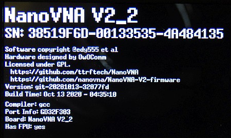

Gerhard O. schrieb: > Welcher VNA ist das übrigens? Josef L. schrieb: > Ich habe ein nanoVNA SNA-2N mit 50-Ohm-N-Buchsen, 4"-Bildschirm Das dürfte so einer sein: https://de.banggood.com/Original-SAA-2N-NanoVNA-V2-3GHz-2_2-Version-3000mAh-Battery-Vector-Network-Analyzer-Kit-HF-VHF-UHF-Antenna-Analyzer-4Inch-Display-p-1820680.html Basiert wohl darauf: https://github.com/nanovna-v2/NanoVNA2 Gerhard O. schrieb: > Kann der mit geeigneter Umschaltung auch S-Parameter und Smith Diagramdarstellung? Ja, das ist der Anzeige-Standard.

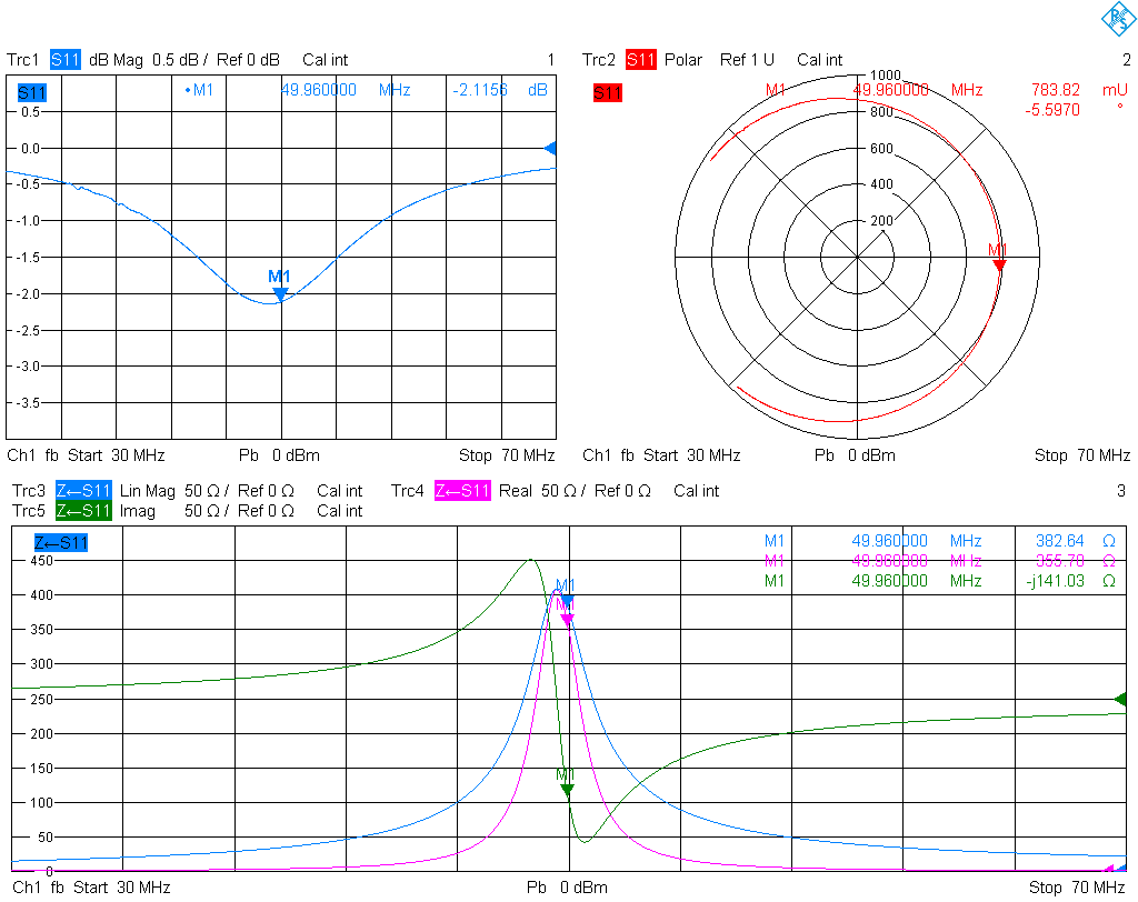

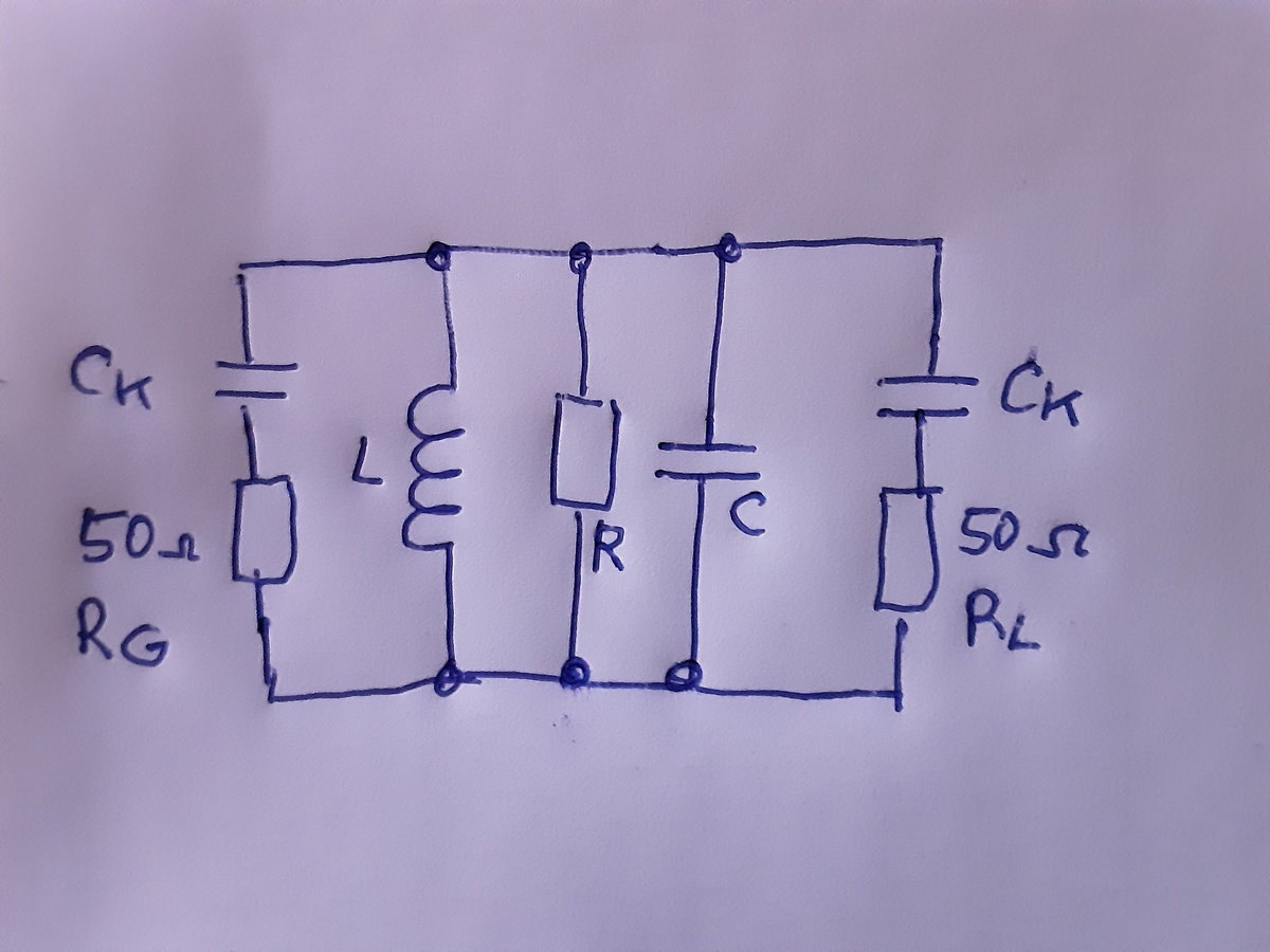

Das Messen eines Parallelschwingkreises mit einem 50 Ohm VNA ist eine Sache der Ankopplung. Es ergeben sich nur dann realistische Messergebenisse, wenn die Kreisgüte durch die Ankopplung nicht merklich beeinflusst wird.

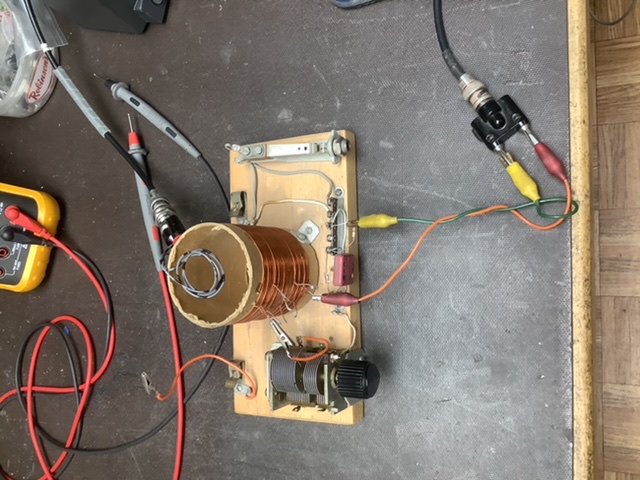

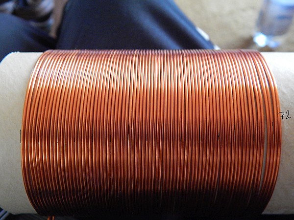

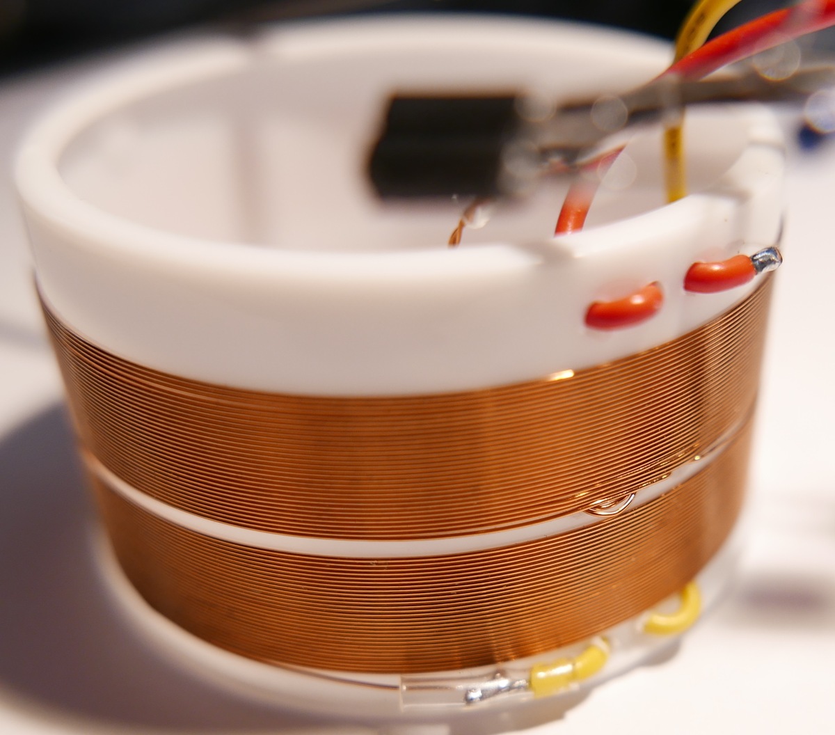

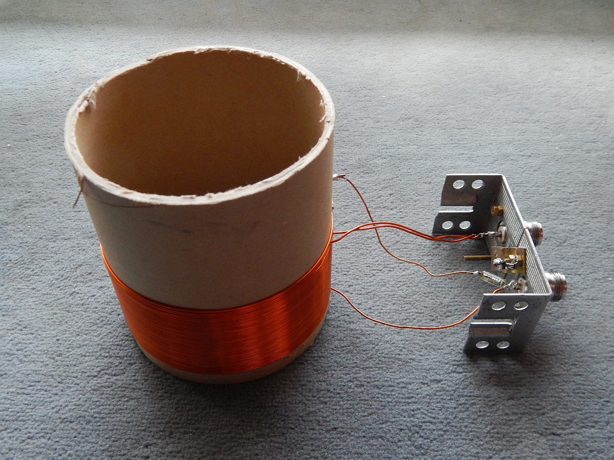

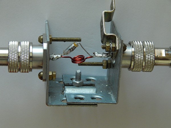

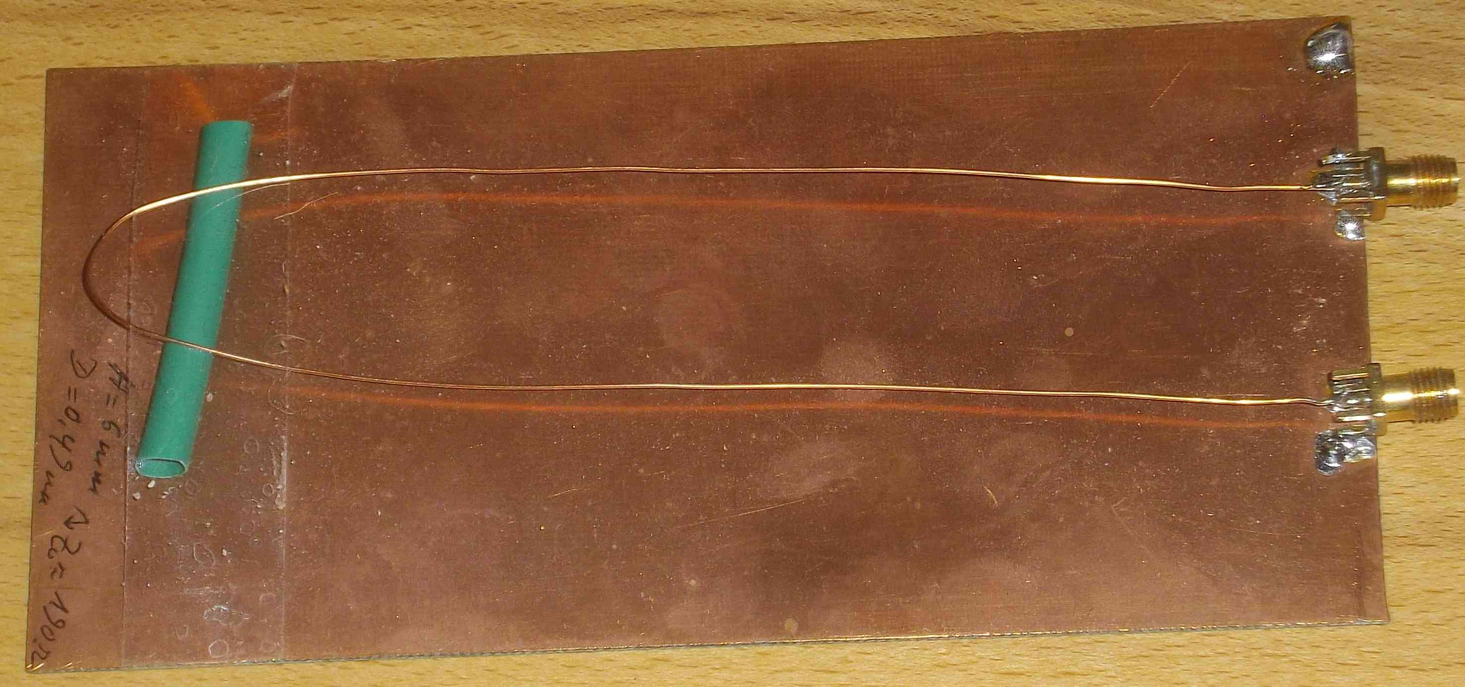

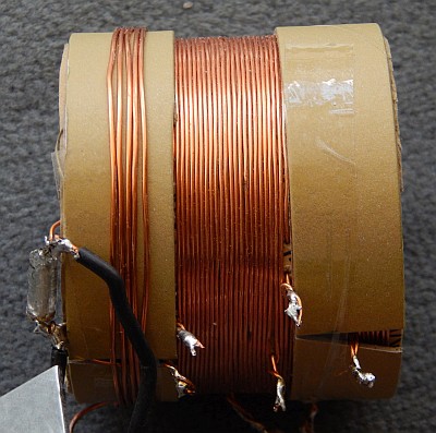

Bilder zum Meßaufbau: 102mm-Spule (44 Windungen) mit 200pF-Styroflex zwischen den Spulenenden, Messung Anzapfung bis Spulenende (40 Windungen). 10mm-ZF-Filter 455kHz mit eingebautem Kondensator, Messung mit Anzapfung.

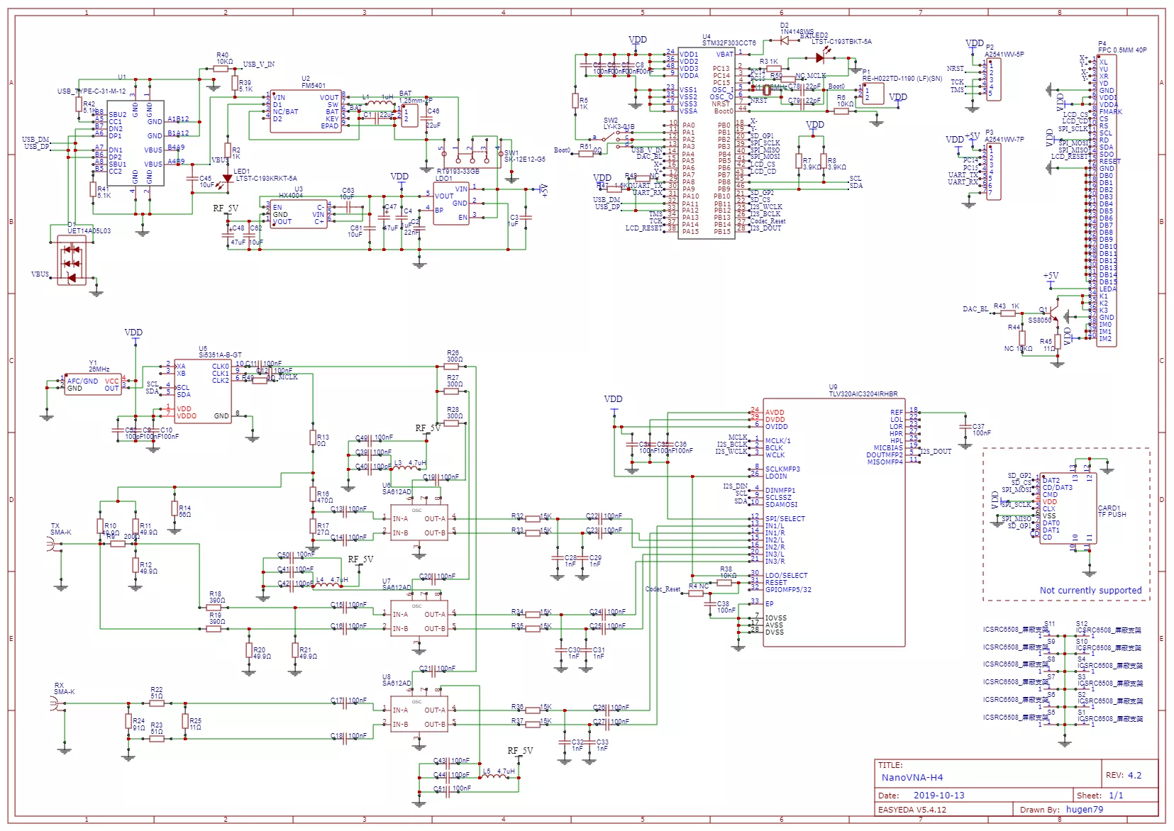

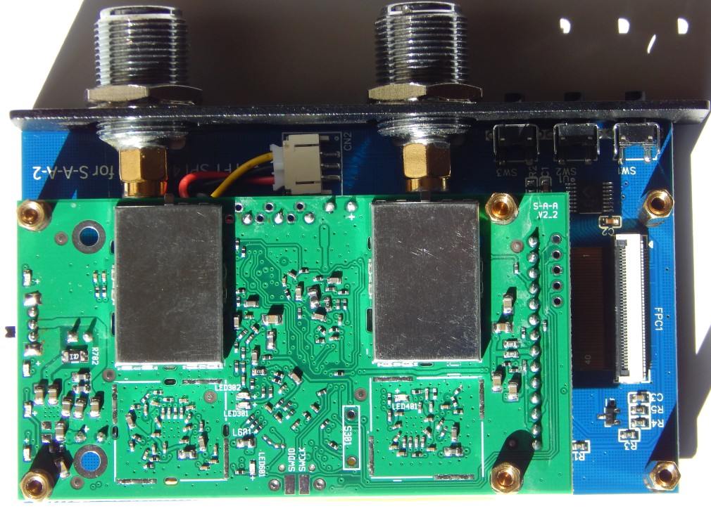

Martin H. schrieb: > Das dürfte so einer sein: > https://de.banggood.com/Original-SAA-2N-NanoVNA-V2-3GHz-2_2-Version-3000mAh-Battery-Vector-Network-Analyzer-Kit-HF-VHF-UHF-Antenna-Analyzer-4Inch-Display-p-1820680.html korrekt!

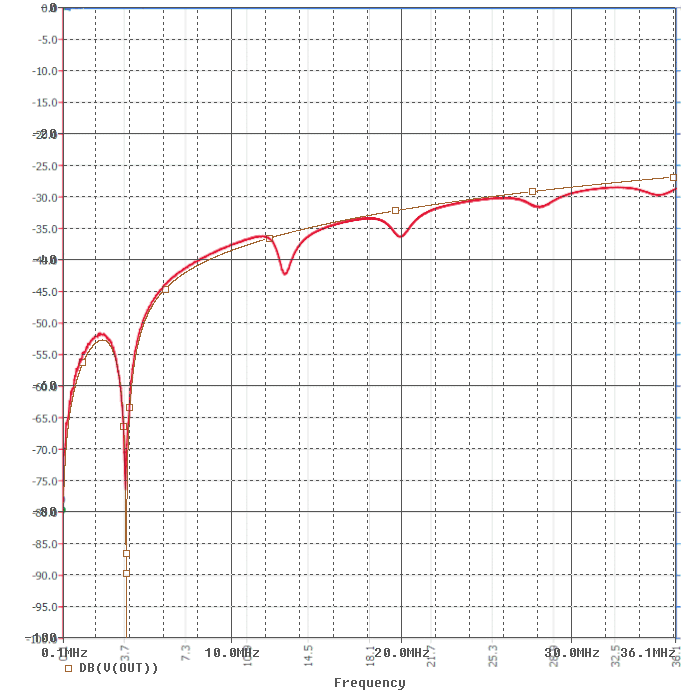

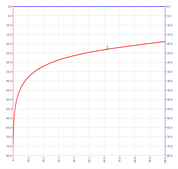

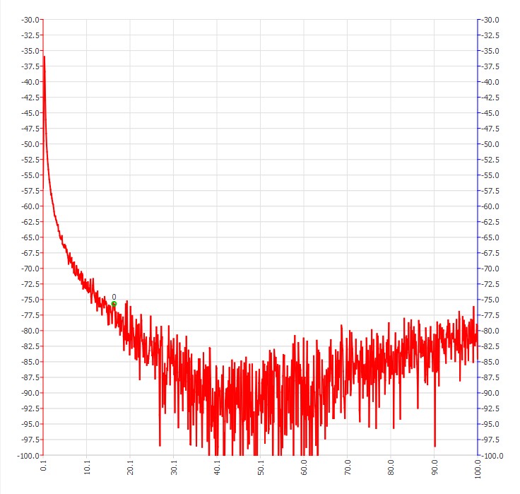

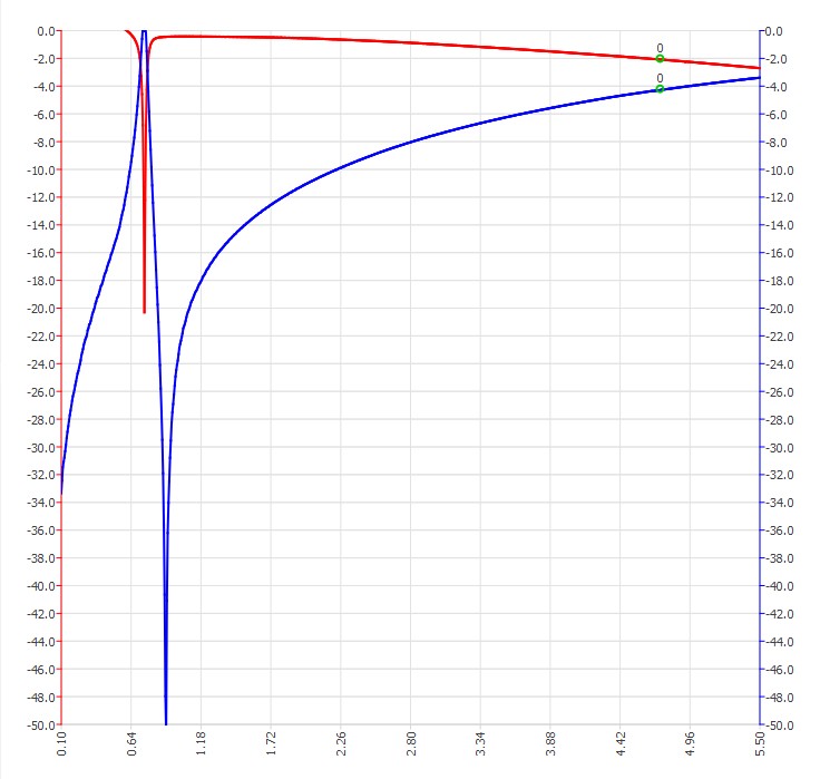

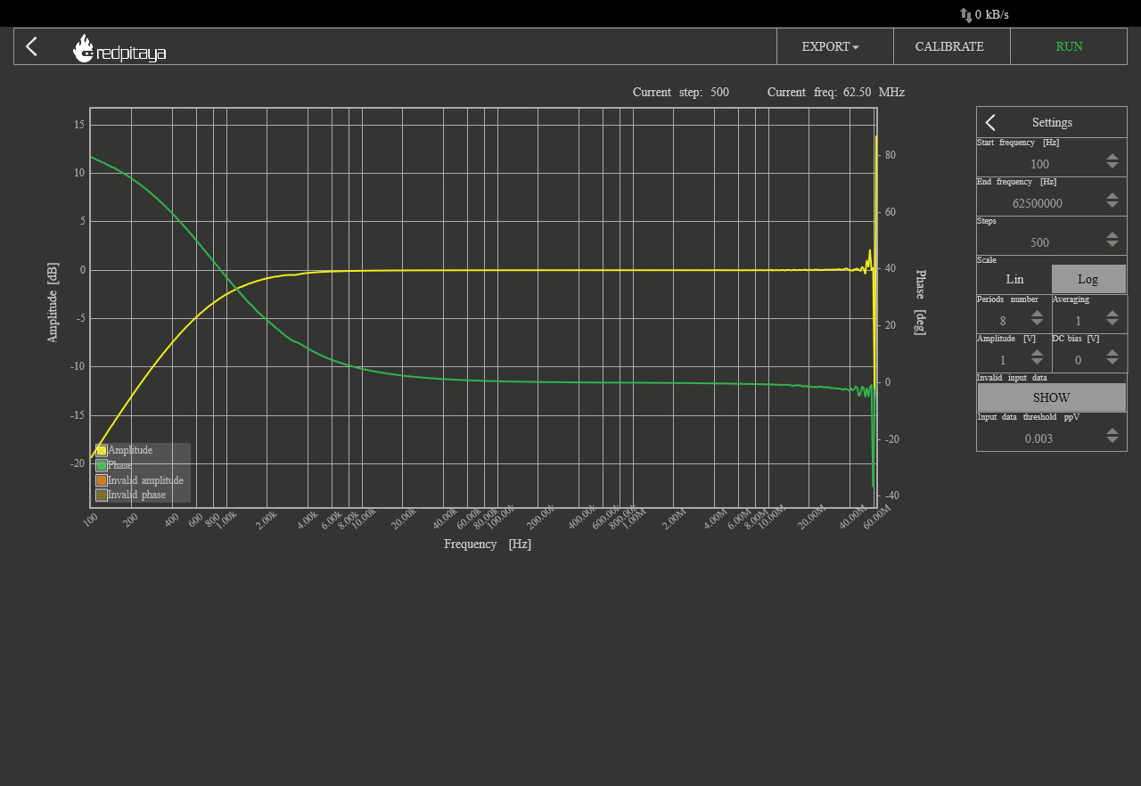

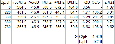

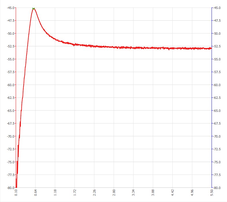

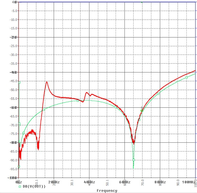

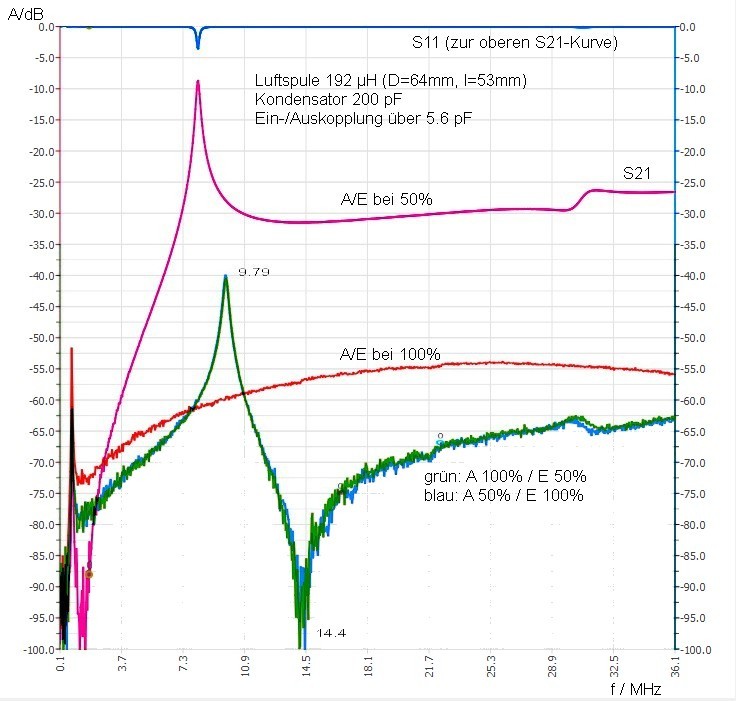

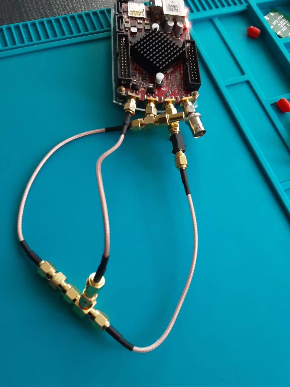

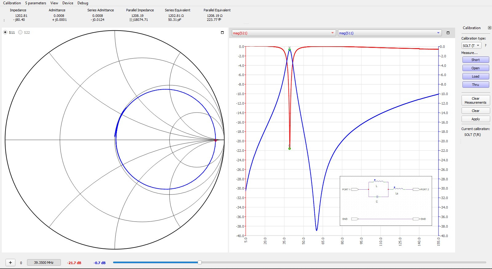

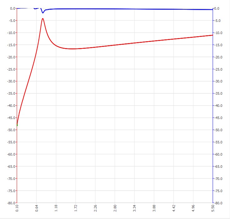

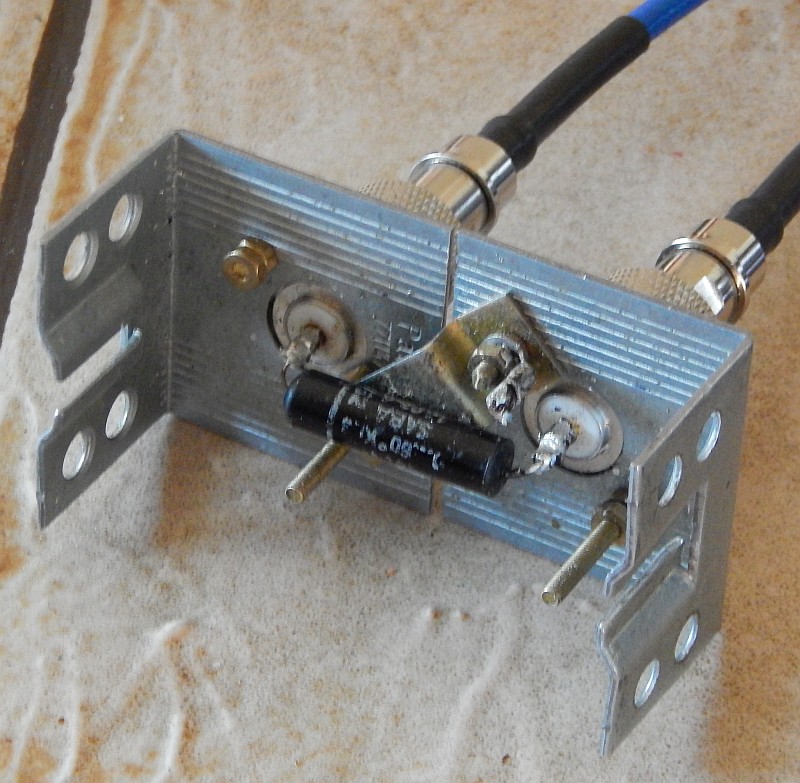

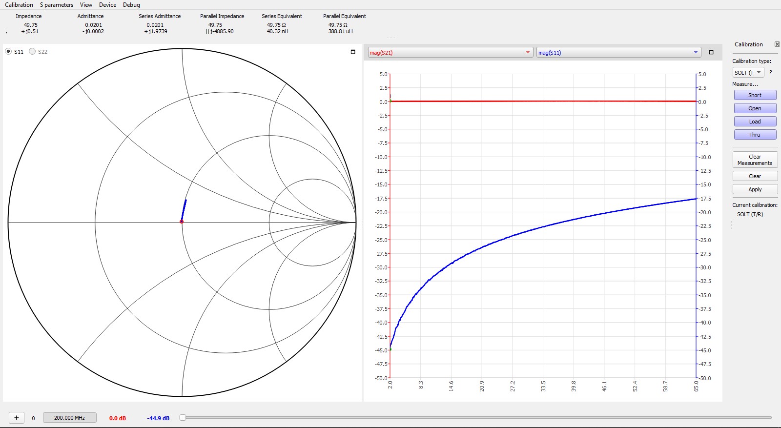

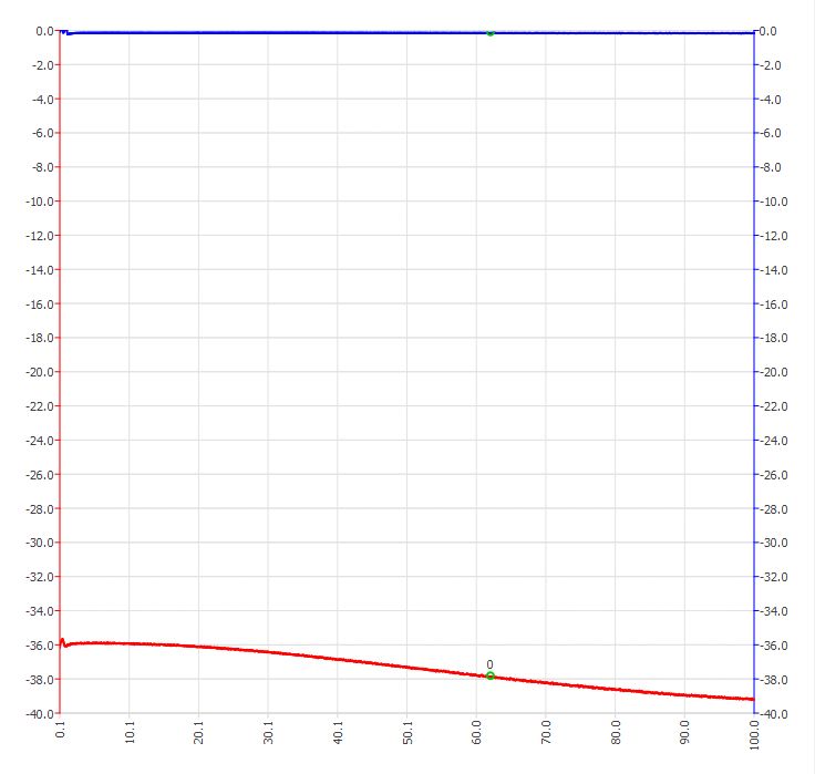

Mal die beiden Anpassungen ohne zu messendes Teil durchgemessen: 2x 3.3k-Widerstände zwischen Port 1 und 2 der 2pF-Kondensator zwischen Port 1 und 2. Die beisen Widerstände sollten eine Dämpfung von konstant -36.5dB bewirken, man sieht, dass eine leichte Frequenzabhängigkeit besteht. Die könnte man leicht rauskalibrieren, oder in der Simulation berücksichtigen. Die Kondensatorkurve schaut typisch aus, dafür ist er halt auch eine stark frequenzabhängige Last. S11 (oben, blau) ist stets praktisch auf der Grundlinie. Es wurde nicht extra kalibriert, mit abgespeicherter Kalibration gemessen. Sooo schlecht kann der messaufbau also nicht sein.

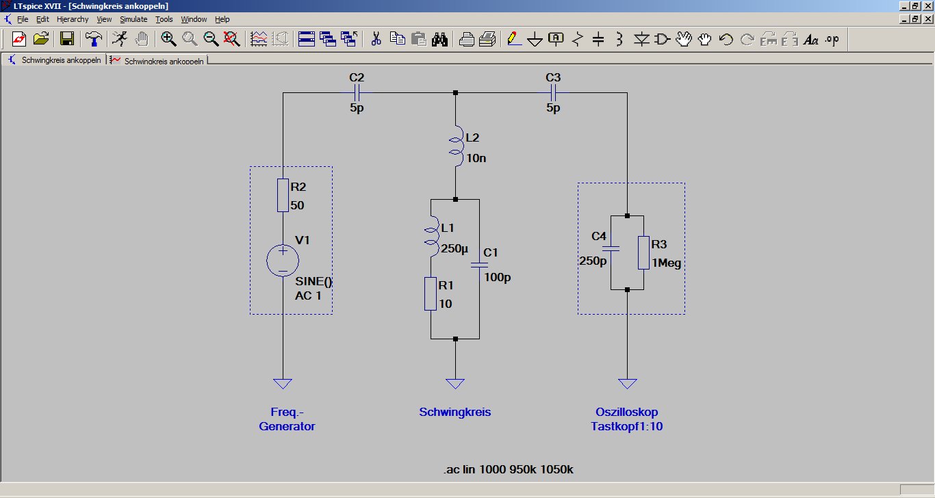

Mohandes H. schrieb: > Warum nicht hochohmig galvanisch ankoppeln? Wichtig ist die lose > Ankopplung. Und je hochohmiger der Widerstand ist, um so mehr greift er mit seiner Eigeninduktivität ins Geschehen ein- viele Widerstände sind gewendelt. Das kann auch Nebenresonanzen ermöglichen. Und auch parasitäre Kapazitäten können sich im sehr hochohmigen Kreis negativ auswirken- irgendwo ist die Hochohmigkeit dann nicht mehr nützlich. In Josefs Fall wären wesentlich niedrigere Werte angebracht, wenn nicht gleich das geeignete Vorschaltmittel- eine Antennennachbildung. Zum Vergleich: Historisch nahm man Langdraht- Antennen mit um 1 KOhm an, meine 40m/ 5m hoch- Langdraht zu Hause hat 600 Ohm + j (Berechnungsprogramm 4NEC2)

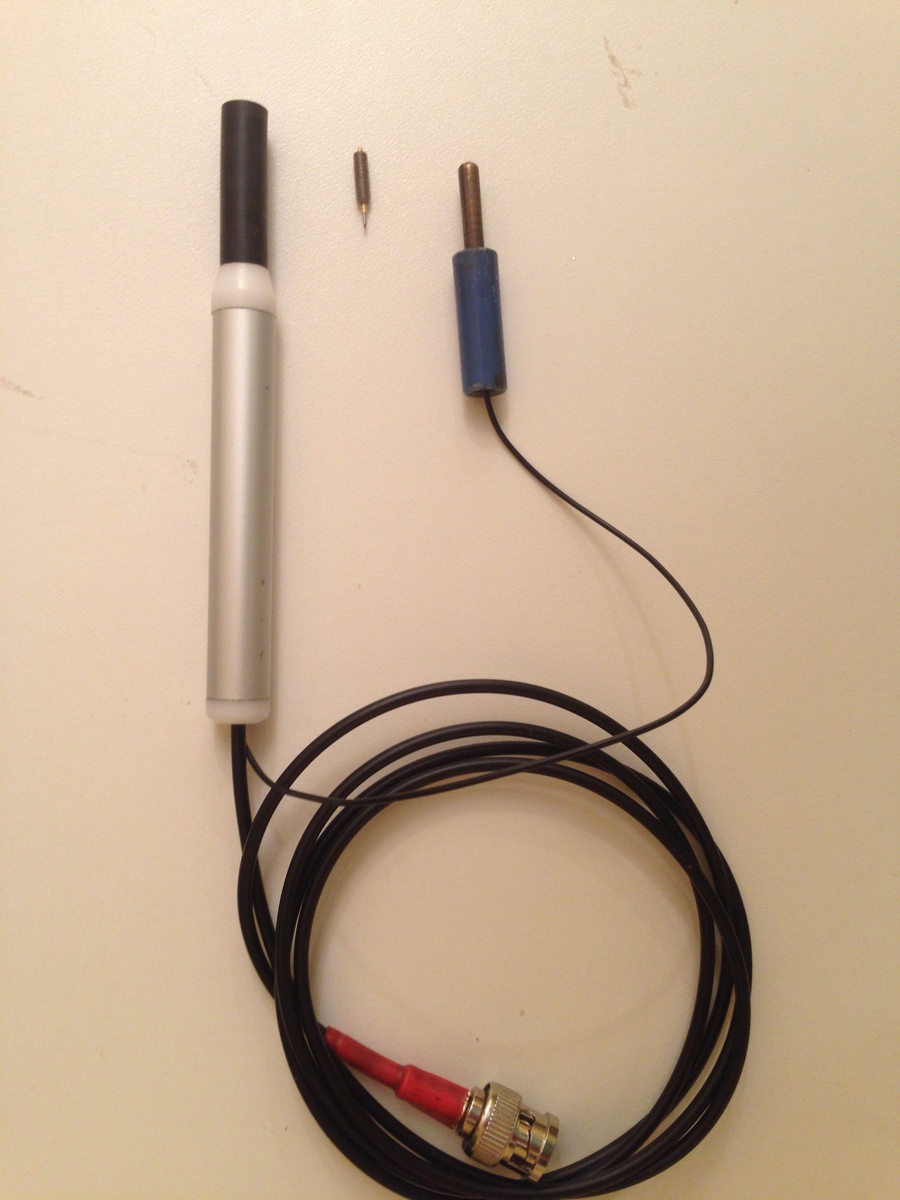

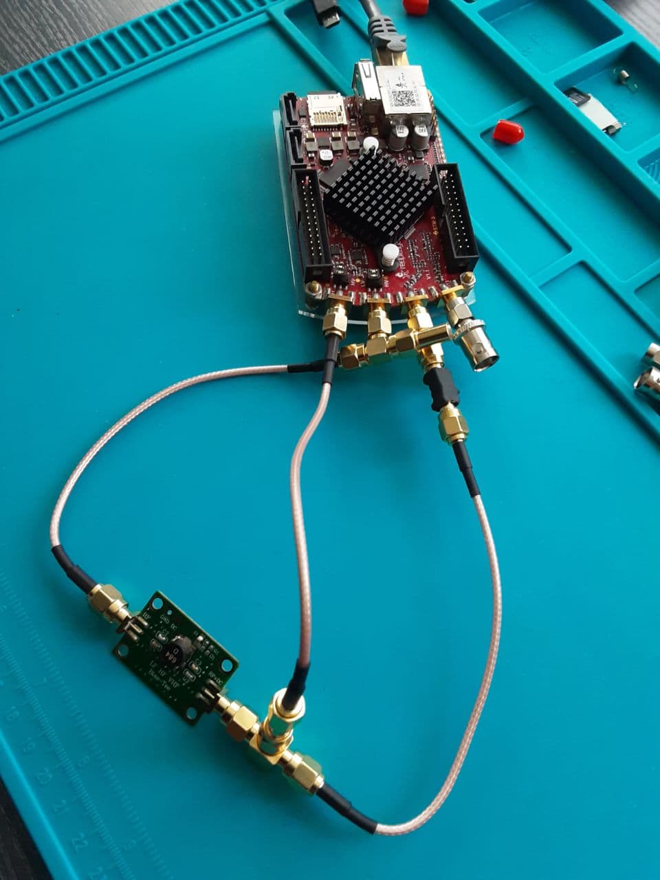

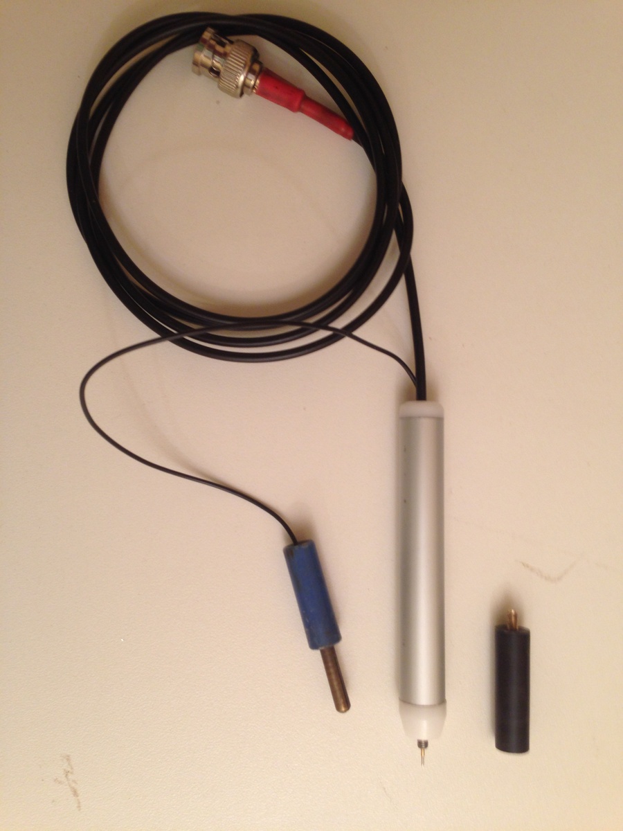

Bei mir leistet ein hochohmiger aktiver Tastkopf zwischen Messobjekt 50 Ohm VNA Eingang gute Dienste. Poor man's active Probe: https://docplayer.org/10677952-Poor-man-s-500-mhz-active-fet-probe-mit-opa659.html und die Diskussion dazu hier Beitrag "Eigenbautastköpfe"

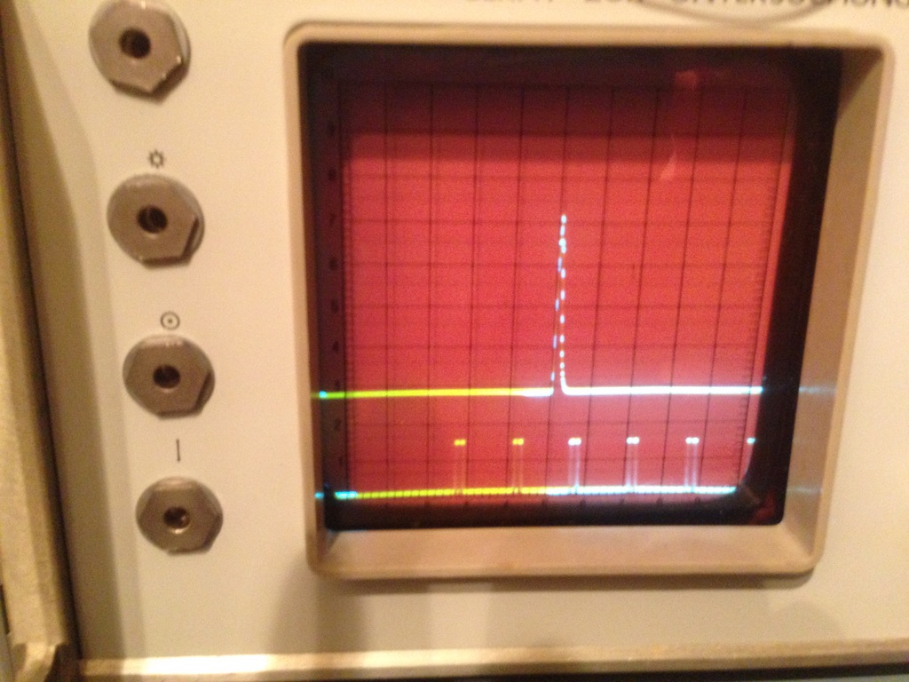

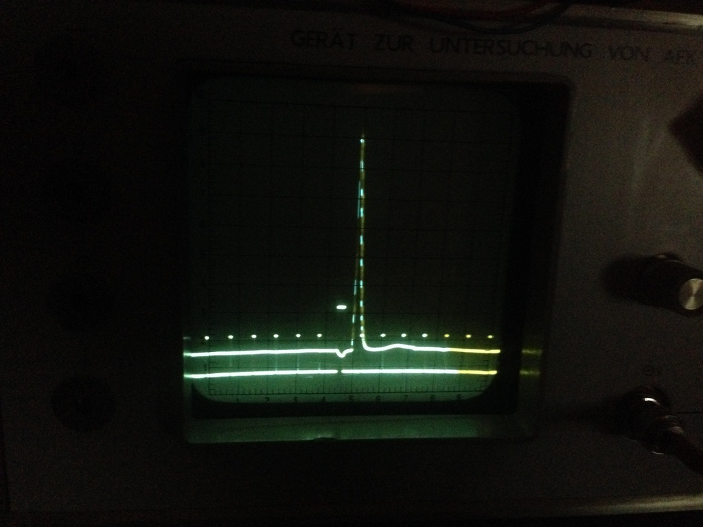

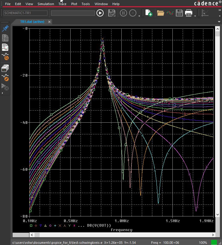

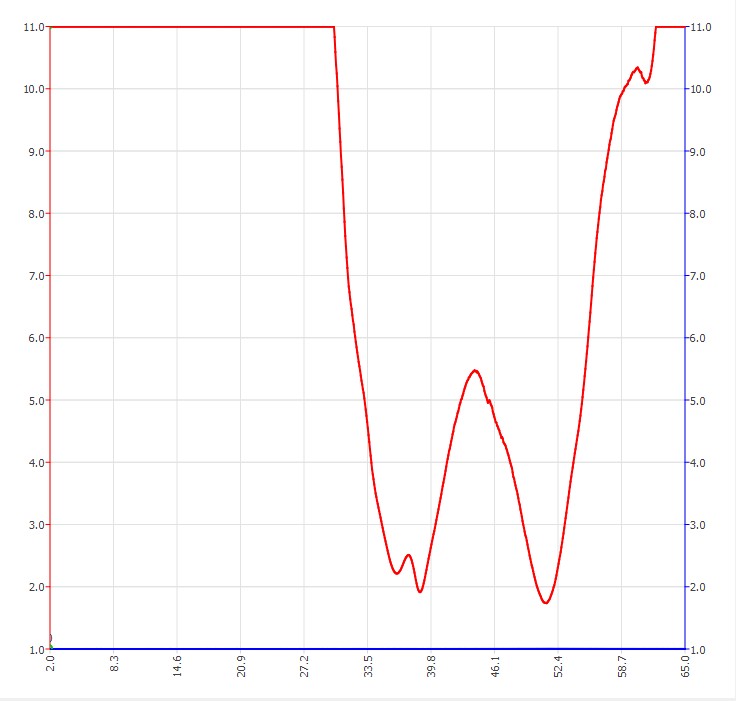

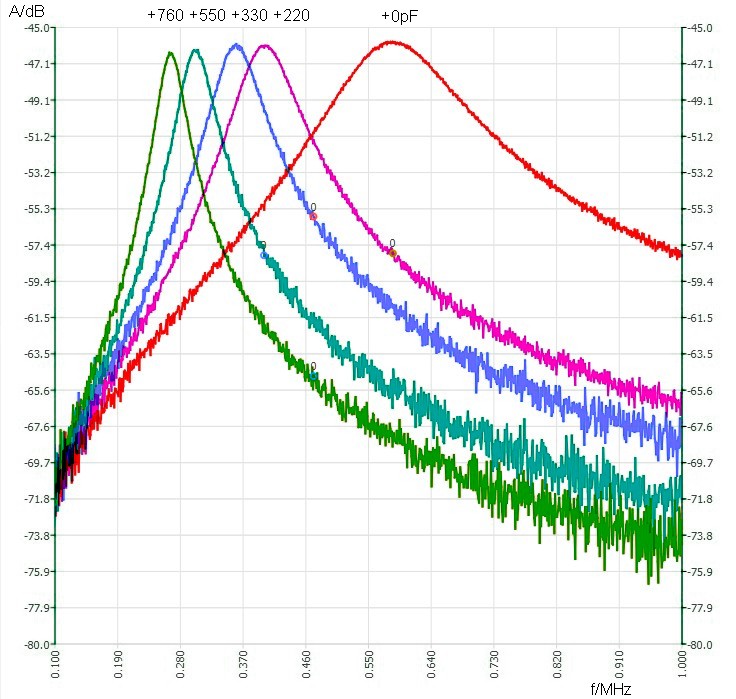

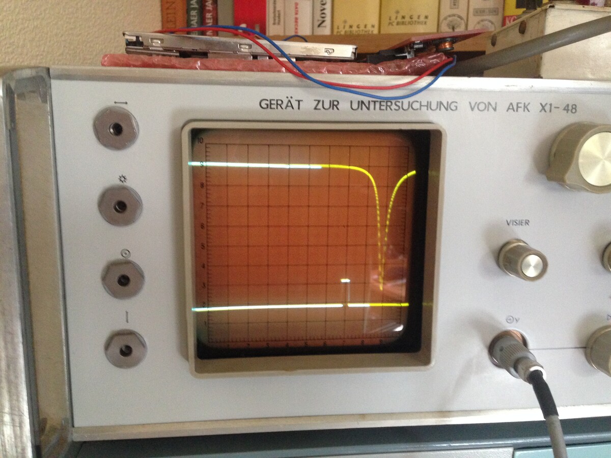

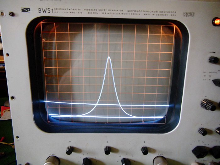

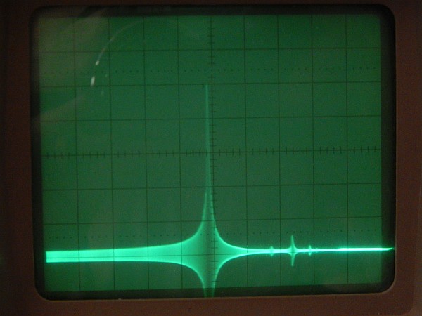

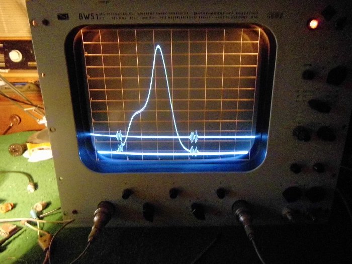

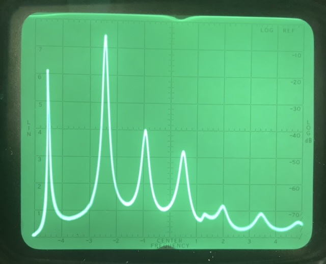

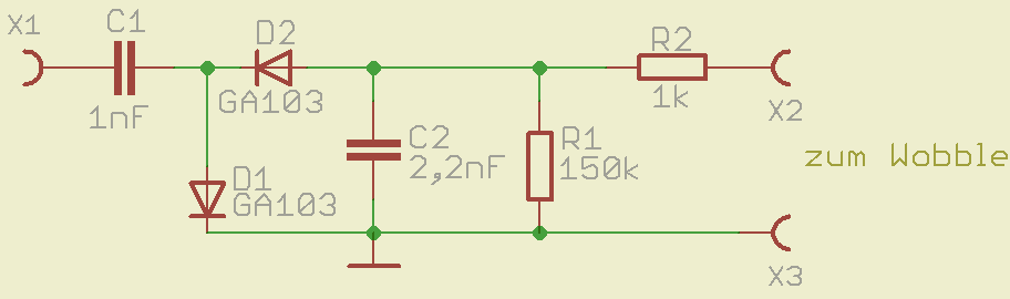

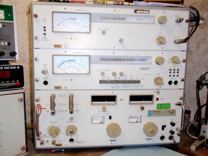

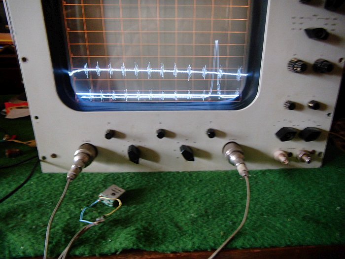

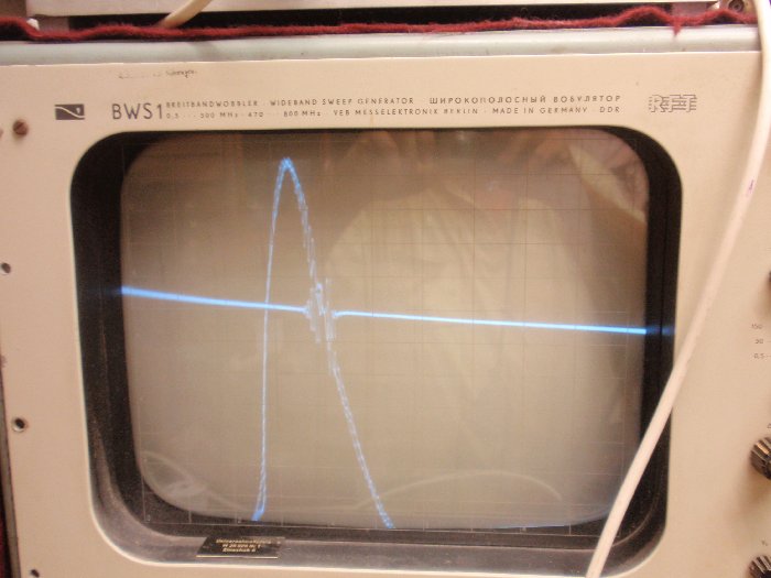

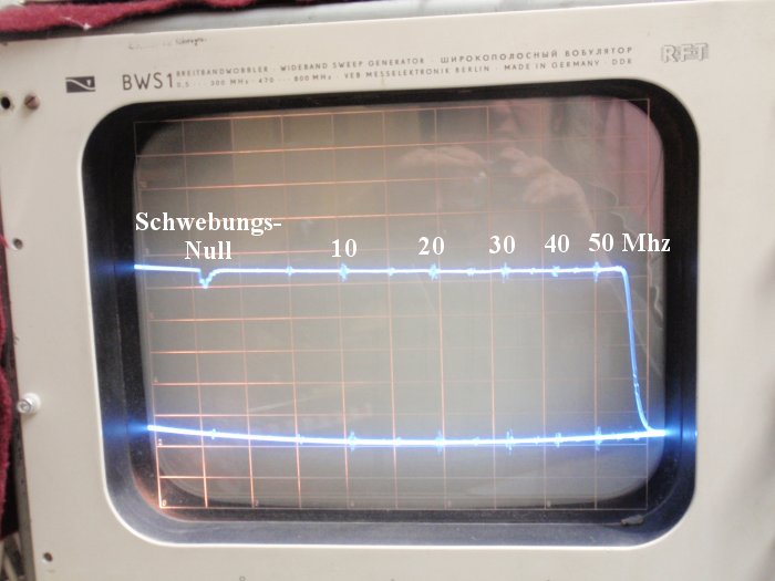

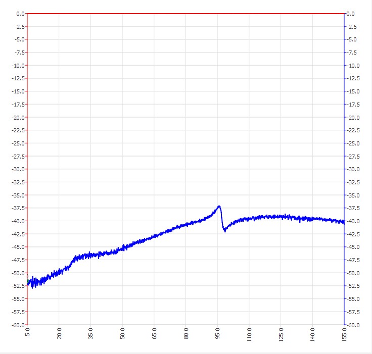

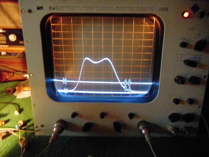

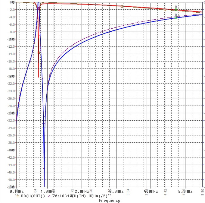

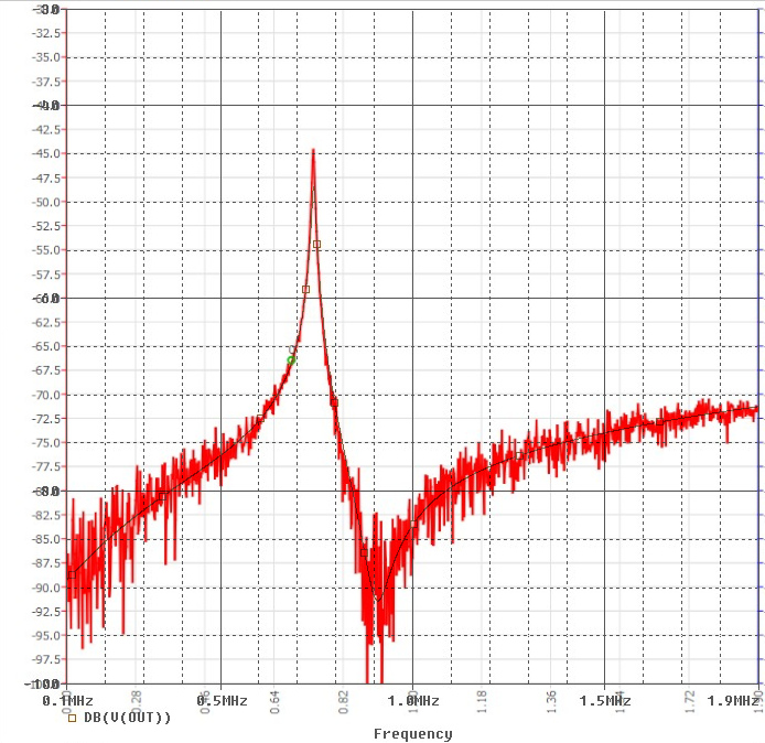

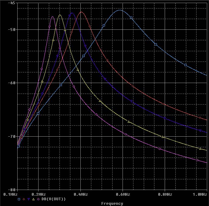

Moin, Ich habe mal ganz professorisch den Detektor-RX mit dem HP8444A Tracking Generator und S.A. Als Mitlaufsichtgerät gewobbelt. Im ersten Bild ist der Bildschirm im Linearem Modus und im zweiten 10dB /per. Wobbelbereich 0.5-50Mhz. Die gerade Kurve ist der Mitlaufgenerator alleine. Die erste Spitze ist die abgestimmte Detektor Frequenz um 0.7MHz. Alles andere sind Kopplungen die nicht abstimmbar sind. Ich habe den MLG an der ersten Anzapfung eingekoppelt und mit ein paar Windungen am S.A. Angeschlossen. Inwieweit, daß alles brauchbar ist wage ich im Augenblick nicht abzuschätzen. Ist aber ein Versuch wert. Gruß, Gerhard

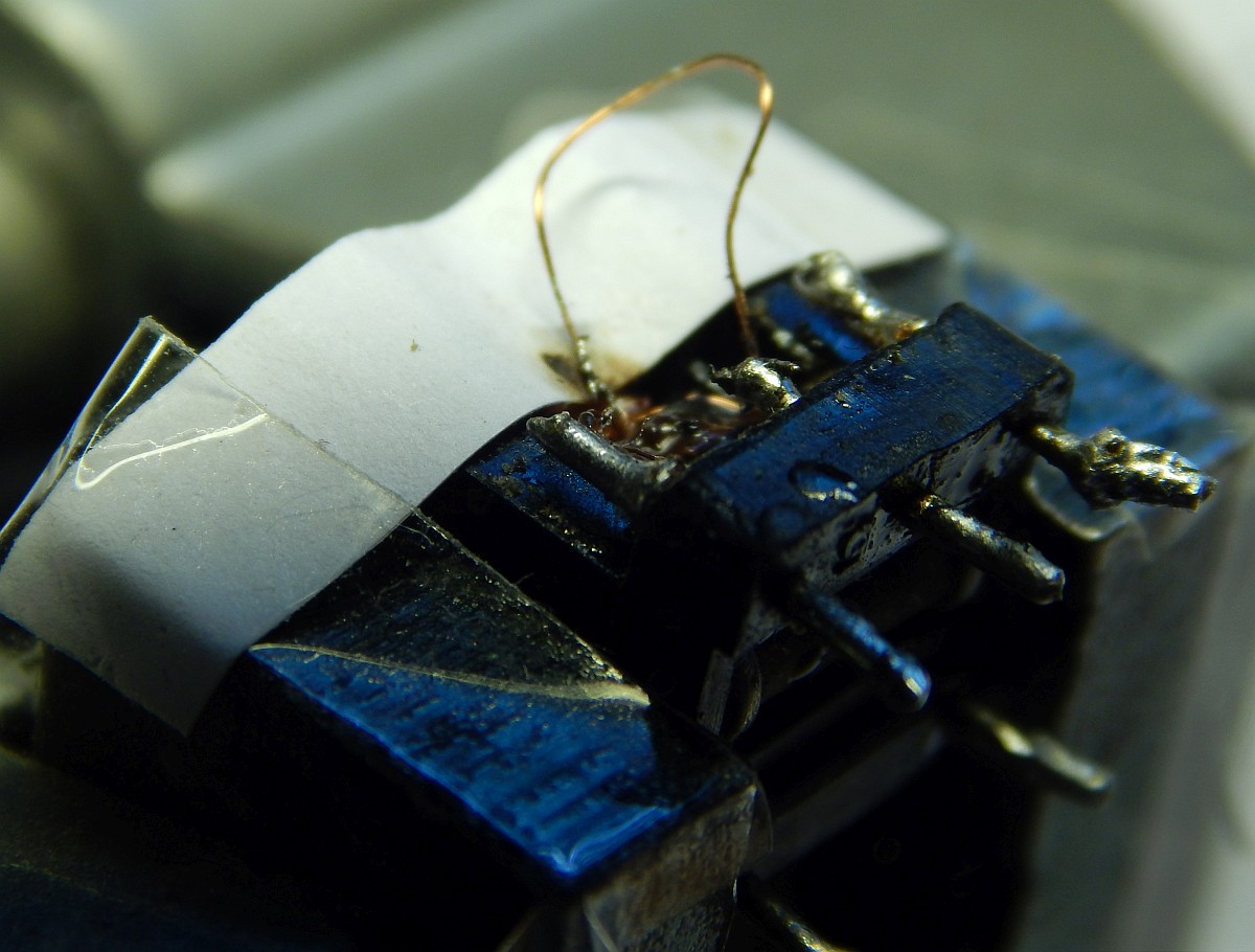

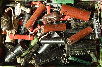

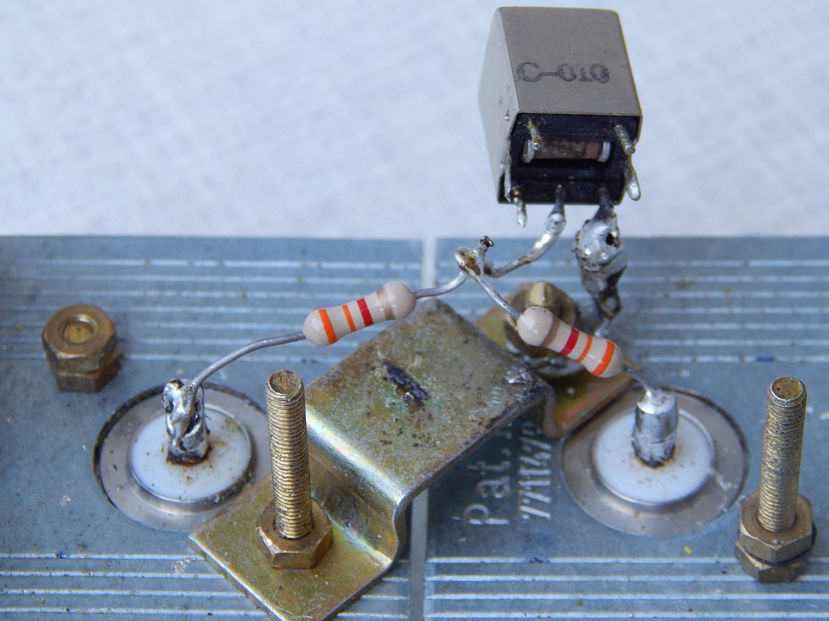

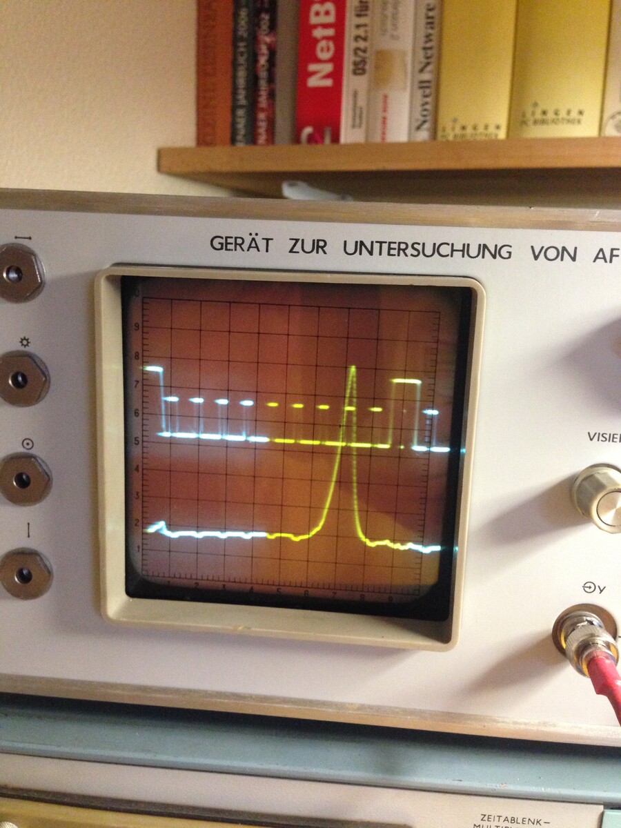

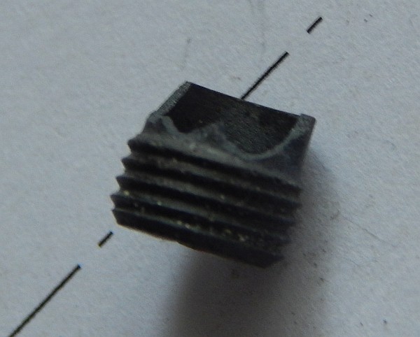

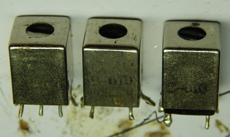

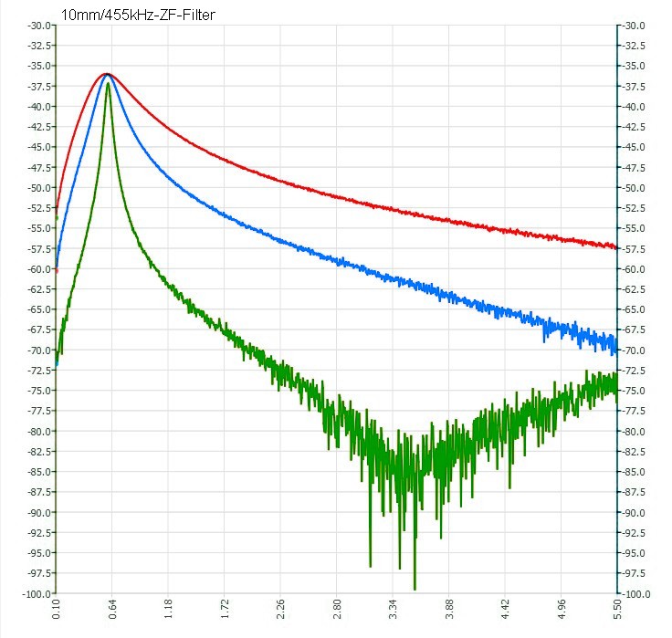

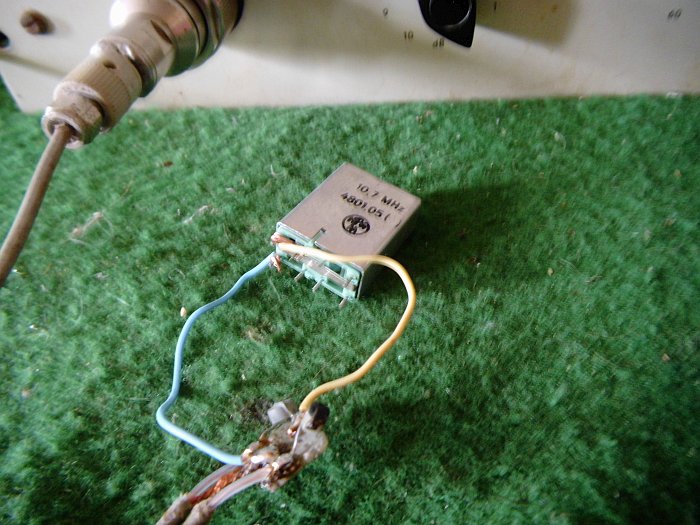

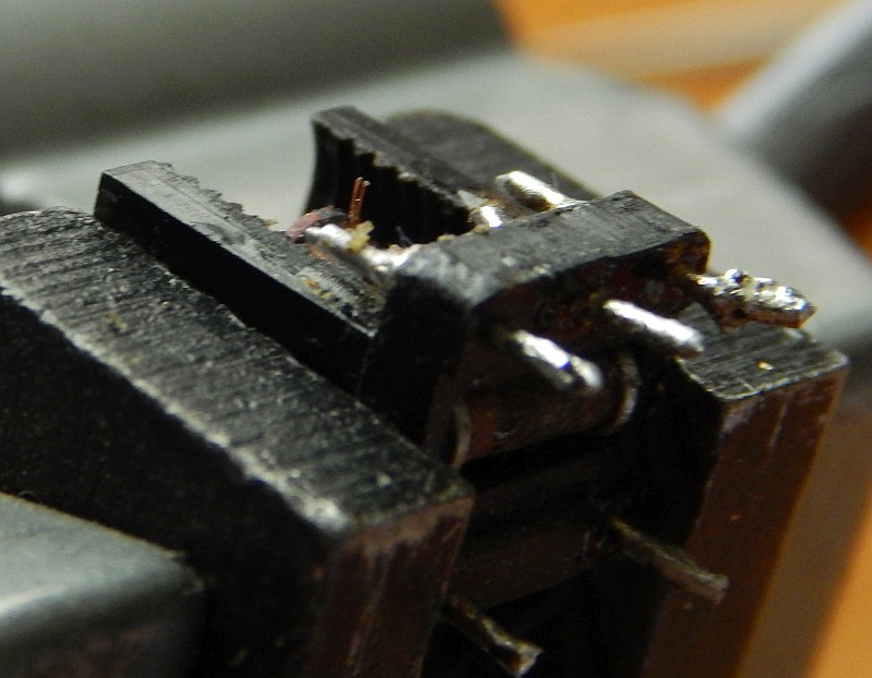

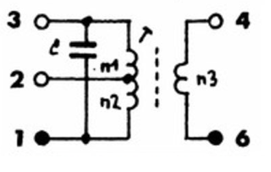

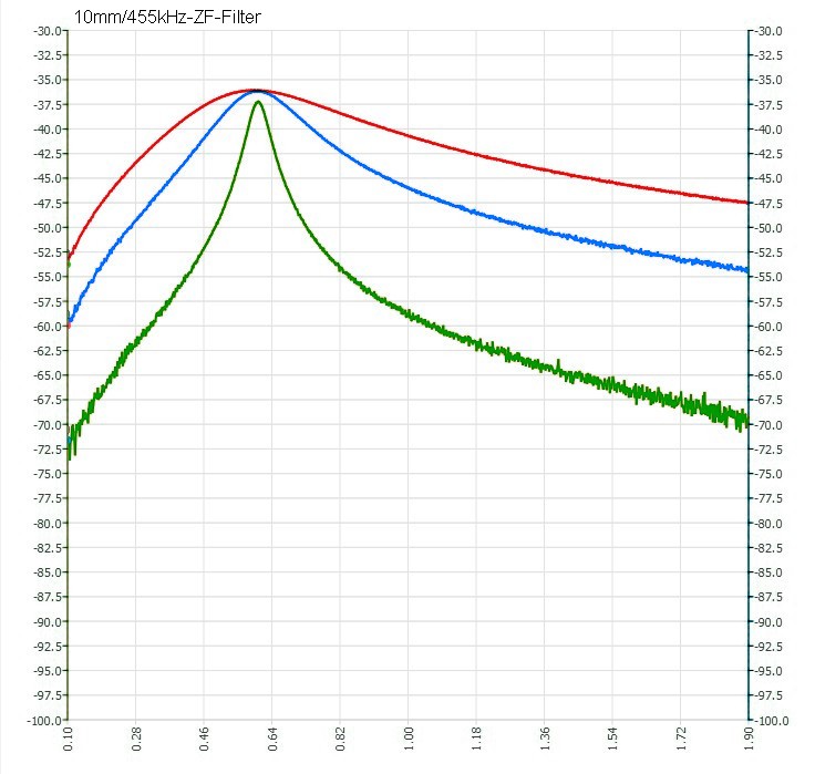

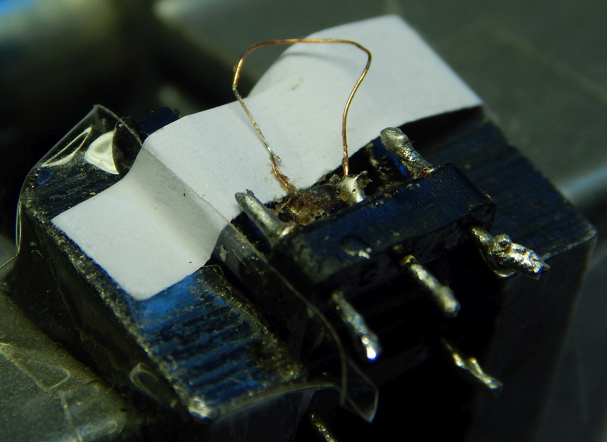

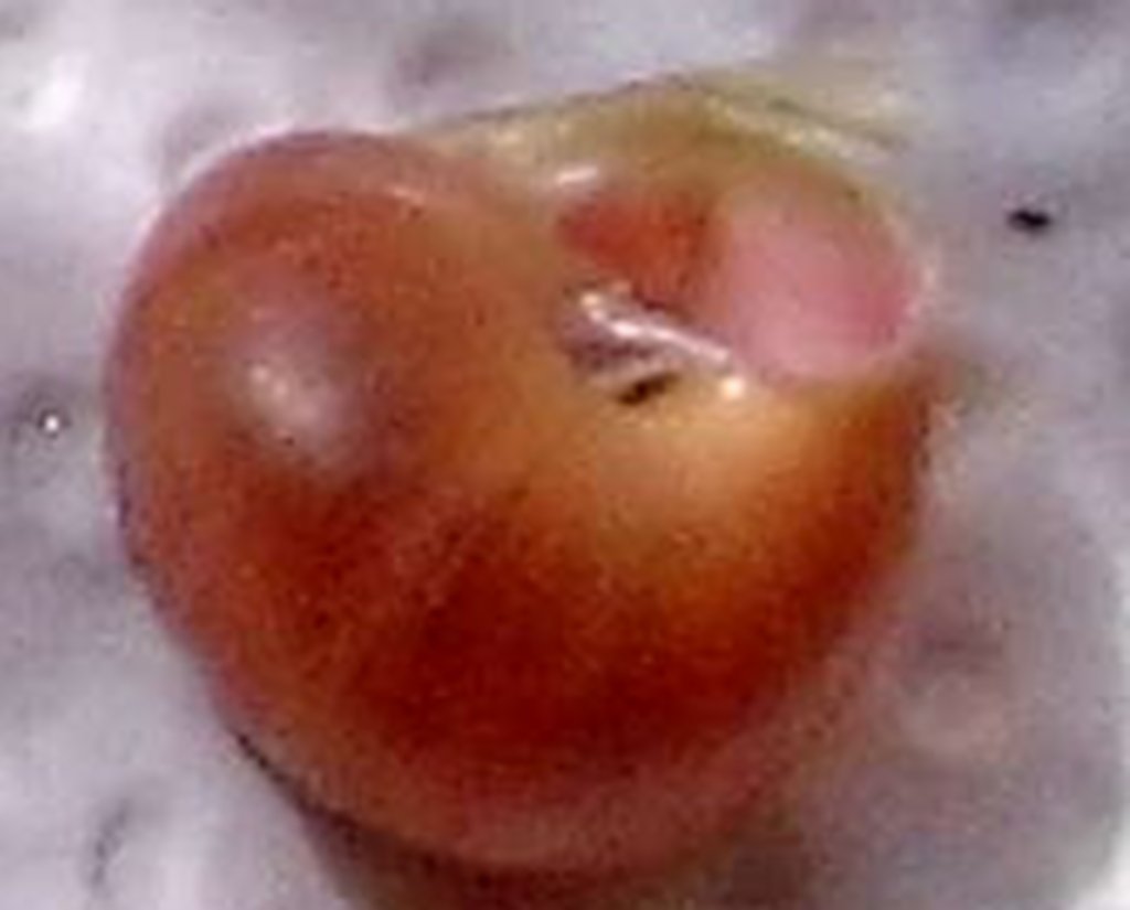

Zum gemessenen ZF-Filter: Drei Filter aus einem meiner ersten Transistorradios, bedruckt mit A-010, B-010, C-010, alle drei mit 2 Anschlüssen auf der einen und drei auf der anderen Seite sowie eingebautem Schwingkreiskondensator. Gemessen habe ich C-010, Farbcode weiß (?), bei ganz herausgedrehtem Kern Resonanzfrequenz ca. 600 kHz, also ein Filter für 455 oder 460 kHz. Mittels Vergleich der Resonanzfrequenzen mit zusätzlich parallelgeschaltetem Kondensator habe ich den Wert des Schwingkreiskondensators zu knapp 200pF bestimmt. Das alles ist nicht so wichtig. Es geht jede Spule, jedes Filter mit Anzapfung! Zwischen den Spulenenden ein Kondensator, und zwischen einem Ende und Anzapfung messen. Und zwar so hochohmig wie möglich (wenn parallel zum Eingang des Meßgeräts geschaltet) oder zwischen Generator und Meßeingang in Serie eingeschleift, dann möglichst niederohmig, also zB 50-Ohm-Abschlüsse. Jede dieser Messungen lässt sich mit einer entsprechend aufgebauten Simulation nachstellen! Sonst wären die Simulationsprogramme ein Witz! Man kann dann sogar mit Variation jedes Bauteils ermitteln lassen, wie empfindlich die Meßanordnung auf die Veränderung reagiert, d.h. ob sie geeignet zur Messung dieses Wertes ist.
Michael M. schrieb: > Zeno schrieb: >> Ich habe mehrfach gesagt das der >> Nano möglicherweise keine 50Ohm bereit stellt (das erste mal hier >> Beitrag "Re: Ostern- Vielleicht mal wieder Detektorempfänger ?" und >> zum zweiten mal hier >> Beitrag "Re: Ostern- Vielleicht mal wieder Detektorempfänger ?"). Ich >> habe auch begründet warum ich diese Meinung habe. > > Ohne deinen Link zum anderen Thema verfolgt zu haben: > Es dürfte doch ein Leichtes sein, zumindest die Impedanz des > Generator-Ausgangsports zu bestimmen bzw. viel mehr nachzuweisen, dass > sie tatsächlich 50R beträgt. Die (tatsächliche) Impedanz der physikalischen Ports eines VNA ist durchaus über weite Strecken egal, da ihr Einfluss durch die Vektor-Fehlerkorrektur (in diesem Zusammenhang auch Kalibrierung genannt) vollständig kompensiert wird. Der Signalflussgraph des dafür üblicherweise verwendeten 12-Term-Fehlermodells kann man hier auf Seite 8 sehen: http://na.support.keysight.com/faq/symp.pdf Da der Nano nur ein T/R-Analysator ist, reicht davon eine Hälfte, wie in der dortigen Figure 1 gezeigt, also ein 6-Term-Fehlermodell. Zur Illustration: Wenn z.B. der als Quelle verwendete Port 1 eine von 50 Ohm abweichende Impedanz hat und er mit einer Last von genau 50 Ohm abgeschlossen wird, gibt es eine in den Port reflektierte Welle. Deren Einfluss auf die Messung am Port 1 wird durch den Fehlerterm e_11 (Source Port Match Error) nach Betrag und Phase korrigiert. Ebenso werden die endliche Direktivität des Reflektometers am Port 1 (Fehlerterm e_00, Directivity Error) und Verluste im Richtkoppler und in dem Weg zwischen Bezugsebene und physikalischem Port (Reflection Tracking Error) korrigiert. Die anderen Fehlerterme (Load Match Error e_22 und Transmission Tracking Error) braucht man zur Korrektur einer Transmissions-(S_21)-Messung. Den Isolation Error (Übersprechen von Port 1 nach Port 2) korrigiert man in den meisten praktischen Fällen nicht. Diese Fehlerterme werden im Rahmen der Kalibrierung durch Lösen eines Gleichungssystems ermittelt und damit die Messung (in dem Fall S_11 und S_21) gemäß der in dem verlinkten Dokument unten auf Seite 8 stehenden Formeln korrigiert. Es ist also überhaupt kein Problem, einen VNA mit 50 Ohm-Ports mithilfe eines 75 Ohm-Kalibrierkits auf eine Bezugsimpedanz von 75 Ohm zu kalibrieren. Für ein an den VNA angeschlossenes Netzwerk beziehen sich die angezeigten S-Parameter dann auf diese Impedanz. Also ist z.B. das angezeigte S_11 das gleiche, das man erhalten würde, wenn man einen Generator mit 75 Ohm Quellimpedanz an den Port 1 anschließen und die in den Generator reflektierte Welle messen würde, während alle anderen Ports mit 75 Ohm terminiert sind. Die Kehrseite der Medaille ist, dann man die Bezugsimpedanz jeder S-Matrix auf eine beliebige andere transformieren kann (die Bezugsimpedanzen an verschiedenen Ports eines Netzwerks müssen auch nicht identisch sein). Die Transformation kann man z.B. hier nachlesen: http://qucs.sourceforge.net/tech/node98.html#SECTION001611000000000000000 Sowas kann jeder vernünftige VNA in der Firmware. Ansonsten macht man das offline mit dem bevorzugten Mathematikwerzeug (Matlab, Octave, Python, etc.). Auf diese Weise ist es ohne weiteres möglich, ein Filter, das eine bestimmte Ein- und Ausgangsimpedanz sehen will, zwischen zwei Ports eines mit 50 Ohm kalibrierten VNA zu klemmen, die S-Matrix zu messen, und dann auf die Impedanz zu transformieren, die das Filter sehen will. Man bekommt dann das Verhalten des Netzwerks, als wenn es tatsächlich mit diesen Impedanzen abgeschlossen wäre. Ebenso kann man Netzwerke am Ein- und Ausgang des Messobjekts hinzu- oder wegrechnen (nennt sich Embedding nzw. De-Embedding, auch dazu stellt ein professioneller VNA in der Firmware umfangreiche Funktionen zur Verfügung; eine andere Spielart davon ist Port Extension). Das macht man zum Beispiel um den Einfluss von Test Fixtures zu eliminieren. Wenn man z.B. S-Parameter haben will, die direkt auf einen IC-Pin oder ein SMD-Pad bezogen sind, hat man oftmals anders keine Chance. Diese Magie (Vektor-Fehlerkorrektur, Transformation der Bezugsimpedanz, (De)-Embedding, etc.) funktioniert wohlgemerkt nur für vektorielle Messungen. Mit einem skalaren Netzwerkanalysator oder "Wobbler" geht das nicht. Ebenso funktioniert das alles in exakter Manier nur für Messobjekte, die lineare zeitinvariante Systeme sind, d.h. durch ein System von linearen Differentialgleichungen mit konstanten Koeffizienten beschrieben werden. Also RLC-Netzwerke, Quarzfilter, usw. Ein Halbleiter mit seinen Nichtlinearitäten wird man nur in gewisser Näherung so behandeln können. Hier muss man in manchen Fällen tatsächlich die physikalischen Impedanzen am Ein- und Ausgang (z.B. mit einem Tuner) variieren, um dessen Verhalten zu charakterisieren. Das gibt es auch in automatisiert, und nennt sich Load-Pull-Messplatz. Warum sind die physikalsichen Load/Source-Impedanzen eines professionellen VNA trotzdem im Datenblatt spezifiziert und relativ gut in der Nähe von 50 Ohm? Dafür fallen mir zwei Gründe ein: - Der VNA ist optimiert für Messungen in 50 Ohm-Systemen. Je besser die Ports von Haus aus angepasst sind, desto kleiner werden die Fehlerterme, was sich positiv auf Stabilität und Drift auswirkt. - Für nichtlineare Systeme kann es, wie gesagt, auf die physikalische Impedanz des Ports ankommen.
Josef L. schrieb: > Gemessen habe ich C-010, Farbcode > weiß (?) okay dann sollte es sich um diesen hier handeln, ich schaue Morgen Abend mal nach ob ich den da habe. Bandfilter Standardausführung AM 455kHz Stufe: ZF-2 Farbe: weiss Primärimpedanz: 35kΩ Sekundärimpedanz: 150Ω Gütefaktor unbelastet: 70 Messfrequenz: 455 kHz Kapazität C: 180 pF Windungszahl n1/Draht-Ø: 50/0,07 Windungszahl n2/Draht-Ø: 108/0,07 Windungszahl n3/Draht-Ø: 4/0,07 Hier noch zwei mit anderem Farbcode Bandfilter Standardausführung AM 455 kHz Stufe: Oszillator Farbe: rot Gütefaktor unbelastet: 80 Messfrequenz: 796 kHz Induktivität: 350 μH Windungszahl n1/Draht-Ø: 3/0,08 Windungszahl n2/Draht-Ø: 95/0,08 Windungszahl n3/Draht-Ø: 8/0,08 Bandfilter Standardausführung AM 455kHz Stufe: ZF-1 Farbe: gelb Primärimpedanz: 15kΩ Sekundärimpedanz: 150Ω Gütefaktor unbelastet: 70 Messfrequenz: 455 kHz Kapazität C: 175 pF Windungszahl n1/Draht-Ø: 31/0,07 Windungszahl n2/Draht-Ø: 127/0,07 Windungszahl n3/Draht-Ø: 4/0,07

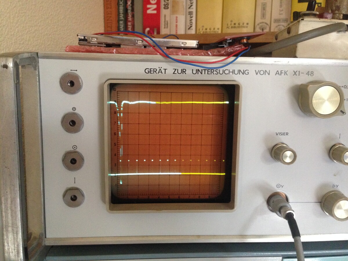

Sorry Bild fehlte.

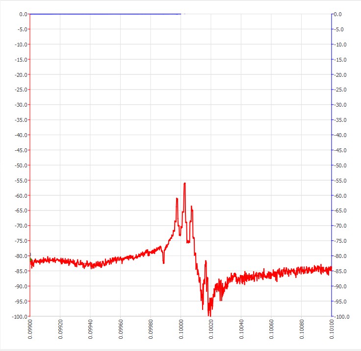

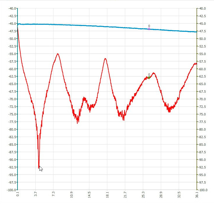

Gerhard O. schrieb: > ie erste Spitze ist die abgestimmte Detektor Frequenz um 0.7MHz. Alles > andere sind Kopplungen die nicht abstimmbar sind. ... im Abstand von ca. 15MHz. Sieht aus, als ob da eine Welle hin und her rennt. 15MHz entsprechen 20m. Wieviel Draht hast du da aufgewickelt?

Hp M. schrieb: > ... im Abstand von ca. 15MHz. Korrektur: Bei einem 50MHz Sweep entsprechen die 1,5 Kästchen ja nur 7,5MHz entsprechend 40m. Trotzdem wird das ein kapazitiv belasteter lambda/4 Resonator sein. Wieviel Draht also?

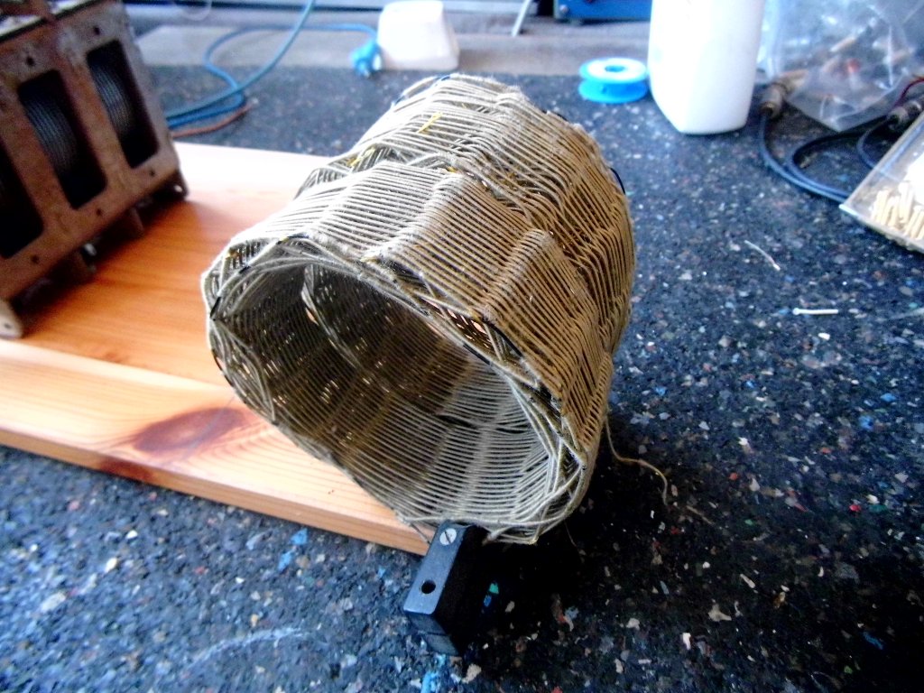

Hp M. schrieb: > Wieviel Draht hast du da aufgewickelt? 0.5mm, Rund 50cm lang, 3cm Durchmesser Die restlichen Resonanzen sind wahrscheinlich Übersprechen durch die unkontrollierten Reaktanzen und der HF-maessig grottenschlechte "Observierungs-Aufbau";-). Deshalb finde ich auch meine Observierung nicht als sehr aussagekräftig.

Gerhard O. schrieb: > 0.5mm, Rund 50cm lang, 3cm Durchmesser Wow! So lang sieht die Spule gar nicht aus. Das wären dann 1000 Wdg, jede 9,5 cm Umfang, oder 95 m Draht?
Hp M. schrieb: > Gerhard O. schrieb: >> 0.5mm, Rund 50cm lang, 3cm Durchmesser > > Wow! So lang sieht die Spule gar nicht aus. > > Das wären dann 1000 Wdg, jede 9,5 cm Umfang, oder 95 m Draht? Ich vermute hier ist ein Kommunikationsfehler aufgetreten - Ich spezifizierte die S.A. Koppelspule. Die Schwingkreisspule hat rund 62mm DM. und an die 90 Wdg auf 54mm Länge, 0.5mm Draht-DM.

Und acht Anzapfungen alle 10Wdg.

Gerhard O. schrieb: > Die Detektorspule bei mir hat bei 118kHz Messfrequenz ein L von 365uH > und ein Q von ca. 120, mit LRT-BN6100 gemessen. > > D = 62mm > L = 54mm > d = 0.5mm > N = 90 Wdg D.h. etwa 17,5m Draht und für die 700kHz Resonanz hattest du eine Schwingkreiskapazität von etwa 140pF. Bei 7,5MHz für die erste parasitäre Resonanz entspräche das einem Blindwiderstand von 150 Ohm, bei den höheren Resonanzen 75 Ohm, 50 Ohm,... . Da die Wellenlänge von 7,5MHz 40m beträgt, entspricht die 17,5m Drahtlänge, -anders als ich vermutete-, nicht einem lambda/4 Resonator, sondern einem lambda/2. Das bedeutet, dass das heisse Ende der Spule für diese Frequenzen durch die Schwingkreiskapazität fast schon kurzgeschlossen ist. Ich finde, dass die beobachten Messwerte ganz gut zur Theorie passen. Interessant wäre ob, wenn du den Schwingkreiskondensator wirklich kurzschliesst, nur diese 7,5MHz Resonanzen übrig bleiben (Dann natürlich nur am Speisepunkt oder in der Spulenmitte zu messen, denn: Beide Enden der Spule liegen dann an HF-Masse und der heisseste Punkt liegt in der Spulenmitte.
Zeno schrieb: > Das könnte natürlich sein das der Nano den Frequenzbereich zu schnell > durchfährt, so das der Schwingkreis gar nicht in den eingeschwungen > Zustand kommt. Ob das so ist - keine Ahnung, Bei LC-Kreisen passiert das nicht. Bei Quarzen allerdings, mit ihren sehr viel höheren Güteziffern, kann die Resonanz bei Frequenzen im unteren MHz-Bereich evtl. übersehen werden und bei Quarzen unter 100kHz findet man sie u. U. gar nicht. Der VNA stimmt ja nicht kontinuierlich durch, sondern fährt ein Frequenzraster ab. Da kann es schon mal sein, dass 77500Hz nicht drin sind.
Hp M. schrieb: > Gerhard O. schrieb: >> 0.5mm, Rund 50cm lang, 3cm Durchmesser 50cm bezog sich auf die gerade vorhandene Drahtlänge bevor der Koppelspulenanfertigung.

Ich versteh's nicht... ein gewöhnliches 10,7 MHz- Filter, angeschlossen an einen Uralt- Wobbler von 1964, zeigt Resonanzkurven "wie im Lehrbuch". Hier Kurven von einem Filter, 10,7 MHz, dann mit Kreisen gegeneinander versetzt, und einem Audion. Gleiches geht mit 455KHz- Filtern, Schwingkreisen mit und ohne Anzapfung (Josefs ursprüngliche Absicht)... Wieso kann das keiner mit dem NanoVNA ?
Habˋ ich ja mit Hand gemacht. Siehe Beitrag: Beitrag "Re: Ostern- Vielleicht mal wieder Detektorempfänger ?" (Meßsender und Wechselspannungvoltmeter)

Gerhard O. schrieb: > Ich habe mal ganz professorisch den Detektor-RX mit dem HP8444A Tracking > Generator und S.A. Als Mitlaufsichtgerät gewobbelt. Abgesehen von Ein- und Auskopplung des Signals und den Meßgeräten entspricht das ja sehr exakt der Messung meiner ersten Spule 64mm Durchmesser 62 Windungen, Länge ca. 5cm, mit der das ganze desaster angefangen hat. Mich würde interessieren, wie die Kurve (log) bei Messung der Spule Angang-Ende (ohne Anzapfung) aussieht, und wie bei Anzapfung von oben nach 1 Windung, da könntest du spaßeshalber einfach eine Windung zusätzlich aufbringen statt wo was anzulöten!

Josef L. schrieb: > Spalten: Resonanzfrequenz, Frequenz des Dämpfungspols, berechnete > Kreisinduktivität und ... Josef sage mir bitte was mir die Achsen in Deinem rechten Diagramm sagen. Bei Y würde ich mal auf die Dämpfung in dB tippen. Die X-Achse erschließt sich mir nicht wirklich. Sollen das etwa MHz sein? Wenn ja dann erschließt sich mir jetzt auch warum Du so beknackte Kurven bekommst. Man sollte Messungen auch schon in einem realistischen Bereich durchführen. Für Dein 455kHz Filer wäre das z.B. von 100kHz bis etwa 1MHz. Dann würde Deine Resonanzkurve schön in der Mitte liegen und man könnte auch was erkennen, wie sich das Filter im interessierenden Bereich verhält. Für die hohen Frequenzen ist das Filter gar nicht ausgelegt und dann kommen halt irgendwelche Nebeneffekte zum Tragen. Klar kann der Nano diesen breiten Frequenzbereich verarbeiten und Anzeigen, allerdings ist das für diese Messaufgabe völlig oversized und es gehen eigentlich wichtige Informationen verloren. Das ist wie mit einem digitalen Messschieber. Der zeigt auch 3 Nachkommastellen an - die dritte kann man getrost in den Skat drücken und selbst die 2 ist mit Vorsicht zu genießen. Ich habe mir gerade noch mal die Messungen Deiner Detektorspule angesehen. Die Spule ist gar nicht so schlecht wie Du glaubst. Messe in einem vernünftigen Bereich - MW z.B. geht von ca.500kHz bis 1,5MHz. Wenn Du da in einem Bereich von 100kHz bis 2MHz misst hast Du den interssierenden Bereich vollständig abgedeckt. Dann mache die Einspeisung nicht über die Widerstände sondern über einen kleinen C von wenigen pF. Ich möchte fast wetten das Du dann gute Kurven bekommst.

Zeno schrieb: > Josef sage mir bitte was mir die Achsen in Deinem rechten Diagramm > sagen. Die horizontale (X-) Achse ist die Messfrequenz, die das zugehörige Messprogramm leider nur linear aufträgt. Größere Frequenzbereiche muss ich daher auf mehrere Messungen aufteilen und nehme die abgespeicherten Kalibrierungen, aktuell meist bis 1.9 / 5.5 / 36.1 100 640 MHz. Die vertikale (Y-) Achse ist die im Eingang gemessene Spannungskurve (S12) in logarithmischer Darstellung, 100% also 0dB. Da die Messung mit dem Spannungsteiler 3.3k:3.3k gegen 50 Ohm erfolgte, ist der Nullpunkt um etwa 36dB abgesenkt, daher ist die obere Linie auf -30dB, die untere auf -100dB gesetzt. Nach unten ist also weniger, pro 20dB runter = Spannung auf 1/10, wie man's gelernt hat. S11 wird auch ausgegeben, liegt in diesem Fall aber weit oben bei etwa 0dB, weil ja der Spannungsteiler drin ist und 98.5% der Generatorspannung nicht verwendet werden, also wieder zurück müssen. S11 kann also nicht viel von -0.13dB abweichen. Ich könnte die Messungen auch abspeichern und bekäme dann für jeden der 750-1000 Frequenzmesspunkte, die ich zwischen Anfangs- und Endfrequenz des Sweeps messen lasse (als Mittelung von mindestens 2 Einzelmessungen) Real- und Imaginärteil abgespeichert. Für die meisten Anwendungen, und am aussagekräftigsten, ist natürlich der Absolutwert von S12. Für den 2. Blick genügt das Smith-Diagramm, das ich aber nicht skalieren kann, und halt auf der horizontalen den Realteil des Widerstandes zwischen unendlich, 50 Ohm und Null hineingepresst hat, so dass man nicht so genau ablesen kann.
Josef L. schrieb: > Du kannst MHz-Werte auf drei Stellen nach dem Komma eingeben, also von > 0.077 bis 0.078 MHz mit 1000 Frequenzpunkten. Das wären 1Hz Auflösung. Viel zu viel nach meinem Dafürhalten. Weniger ist manchmal mehr. Oder wenn man die Frequenz schon so fein ausgibt, dann muß man das Messsignal irgendwie glätten. Bedeutet, in Deine Kurve muß eine Ausgleichskurve gelegt werden. Damit wäre dann das Rauschen weg und man hätte eine visuell gut auswertbare Kurve. Ich habe Dir mal ein Bild dran, damit Du weist wie ich das meine. Die rote gezackte Linie ist praktisch das augenommene Signal. Die dunkle Linie wird von der SW rein gelegt und mit genau dieser Linie wird dann auch gerechnet. Das Bild ist nur ein Ausschnitt aus einer Kurve, aber es zeigt was ich meine. Josef L. schrieb: > Größere Frequenzbereiche muss > ich daher auf mehrere Messungen aufteilen und nehme die abgespeicherten > Kalibrierungen, aktuell meist bis 1.9 / 5.5 / 36.1 100 640 MHz. Wie oben schon geschrieben, enge den Bereich deutlich ein, das ist für die Auswertung deutlich besser. Um z.B. den Mittelwellenbereich darzustellen reicht es wenn Frequenz von 100kHz bis 2 max. 3MHz geht. Alles andere ist außerhalb des interessierenden Bereiches und bringt für die Auswertung nichts. Bei Deinem ZF-Filter ist es das Selbe. Schränke den Frequenzbereich auf ein vernünfziges Maß ein. ZF-Verstärker sind von ihrer Grundkonzeption auf einen schmalen Frequenzbereich um ZF herum ausgelegt. In diesem Bereich arbeiten sie dann aber auch optimal. Unerwünschtes Verhalten läßt sich durch die Schmalbandigkeit eben auch gut unterdrücken.

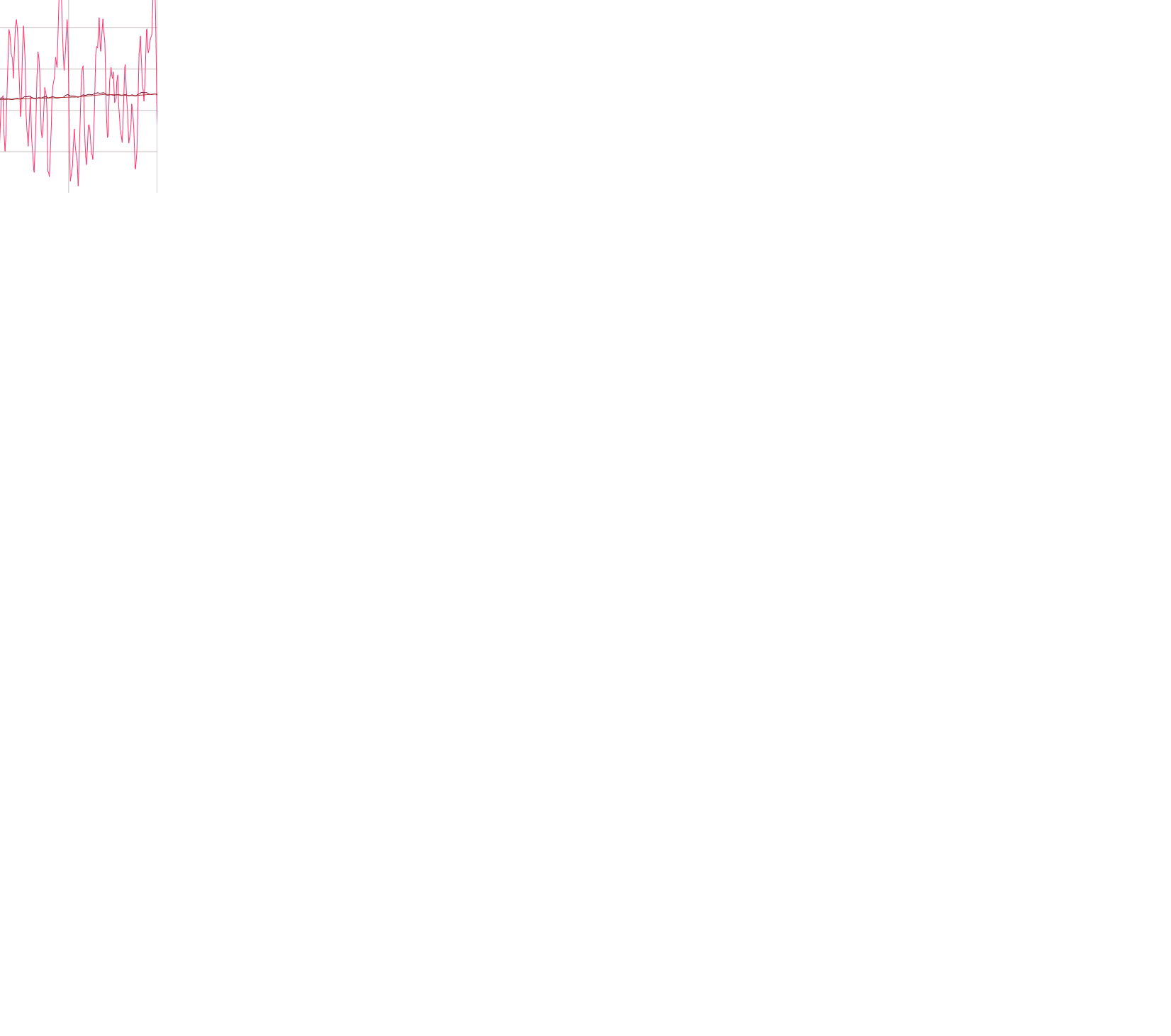

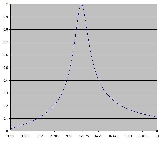

Ups so war das mit dem Bildle aber nicht gedacht. Ich habe veergessen es zu beschneiden. Man denke sich daher die weiße Fläche einfach weg.
Zeno schrieb: > Man denke sich daher die weiße Fläche einfach weg. Wie du eben gesagt hast: > Weniger ist manchmal mehr. :-D Michael
Michael M. schrieb: > Zeno schrieb: >> Man denke sich daher die weiße Fläche einfach weg. > Wie du eben gesagt hast: >> Weniger ist manchmal mehr. :-D So ist es. Habe das Bild mit Paint bearbeitet und nicht darauf geachtet. Ich denke aber man kann dennoch erkennen was ich meine, daehalb habe ich es nicht neu gemacht - muß ja nebenher auch noch was arbeiten.

Nochmal die Frage des Beitrags vom 22.06.2021 06:31: Ich versteh's nicht... ein gewöhnliches 10,7 MHz- Filter, angeschlossen an einen Uralt- Wobbler von 1964, zeigt Resonanzkurven "wie im Lehrbuch". Hier Kurven von einem Filter, 10,7 MHz, dann mit Kreisen gegeneinander versetzt, und einem Audion. Gleiches geht mit 455KHz- Filtern, Schwingkreisen mit und ohne Anzapfung (Josefs ursprüngliche Absicht)... Die Messungen habe ich mit dem einfachen Hilfsmittel mit 2 x 2pF- Kondensatoren gemacht. Übrigens werden die Uralt- Geräte auch nicht auf die Ausgangs/ Eingangsimpedanz kalibiert- die haben fest eingestellte, kompensierte Spannungsteiler, aufwendig in Gußgehäusen, und der hersteller sagt, die solle man tunlichst in Ruhe lassen, selbst eine Lageveränderung würde sich auswirken. Die Schaltung für die Schwingkreisprüfung ist supereinfach, nicht mal berechnet, vor ...zog Jahren einfach "nach Gefühl" erstellt, und funktionierte, sie liefert saubere Kurven, wenn der Prüfling ok ist. Wieso kann sowas keiner mit dem NanoVNA ? Ich habe auch mal im Internet gesucht- scheinbar setzt niemand den NanoVNA für solche Aufgaben ein. Ist der NanoVNA eventuell doch nicht dafür geeignet ?

Uff, hat etwas länger gedauert! Ich glaube die Drähtchen der Wicklung sind noch dünner als in deiner Tabelle, OMG. Der Draht mit dem ich sie eingefangen habe ist ein 0.12CuL, hat 0.15mm Außendurchmesser. Zum Löten hatte ich nur einen Lötkolben aus den 1980ern mit einer angeschrägten 3mm-Spitze. Ich habe dann den Kern des B-Filters aufgeschraubt, aber mich nicht getraut ihn wieder bis ganz runter zu schrauben, Plastikteile angefügt und Abschirmung wieder drüber. Ohmmeter zeigt 1-3 mit 4.5 Ohm, 1-2 mit 1.6 Ohm. Messung im Bild zeigt Filter 1-3 mit eingebautem Kondensator, sowie 220p, 330p, 220+330p und 760p parallel, alles Styroflex 2.5%. In der Auswertung die Resonanzfrequenzen, die jeweilige Dämpfung (gemessen mit Spannungsteiler 2x 10kΩ, Grunddämpfung 45.5dB), die beiden Eckfrequenzen des 3dB-Breichs, deren Differenz als 3dB-Bandbreite B, die sich mit der Resonanzfrequenz ergebende Güte (unter Last), die sich aus dem Parallelkondensator ergebende Kapazität des im Filter verbauten Kondensators mit Mittelwert 198.9pF und die sich daraus ergebende Kreisinduktivität 372.8µH. Die letzte Spalte ist die Impedanz von L bzw. C im Resonanzfall. Wer will kann jetzt versuchen Q zu berechnen. Das sollte gehen, aber nur mit einem großen Unsicherheitsfaktor, da die Last nur 1/10-1/20 des Resonanzwiderstands Zr*Q ist. In der Simulation - siehe Schaltbild - oben die $M, die die Dynamik auf 92.5dB begrenzen, der Spannungsteiler mit 2x 10kΩ, die früher in dieser Anordnung gemessene Leitungsinduktivität, RLC des Schwingkreises sowie der Parallelkondensator. Die rechnung lief mit C01=0, 220, 330, 550 und 760pF und ist als letztes angehängt.
Volker M. schrieb: > Der Unterschied dürfte in deiner hochohmigen Ankopplung mit den 2pF > liegen. > > Wenn man die weglässt wird's schwierig weil der Schwingkreis durch die > 50 Ohm stark bedämpft wird ... belastete Güte vs. unbelastete Güte. Wieso sollte man ein Netzwerk, dessen Impedanz man messen will, hochohmig an einen VNA ankoppeln wollen? Die "Belastung" durch die Ports sieht man nach Umrechnung auf Z nicht mehr. Darüber hinaus kann man, wie ich oben schon schrieb, die gemessenen S-Parameter auch auf eine andere belastende Bezugsimpedanz umrechnen. Ganz allgemein: Wenn es darum geht, die Impedanz eines Netzwerks per VNA zu messen, hat man im Prinzip drei Möglichkeiten: 1.) An einen Port, zwischen Innenleiter und Masse (shunt); die komplexe Impedanz ist dann

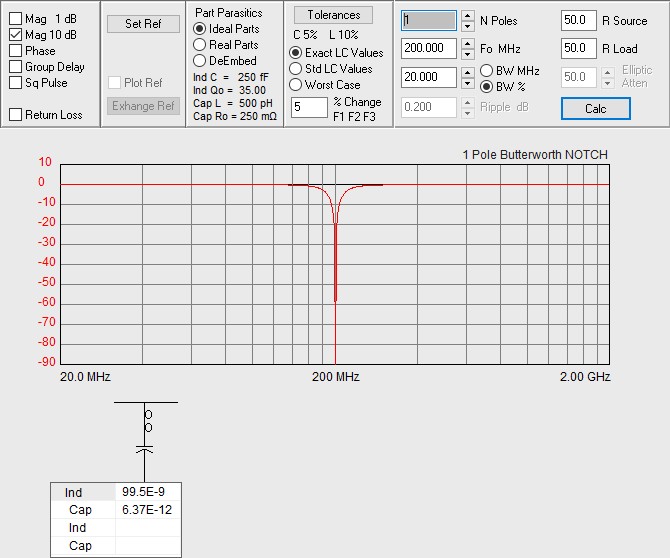

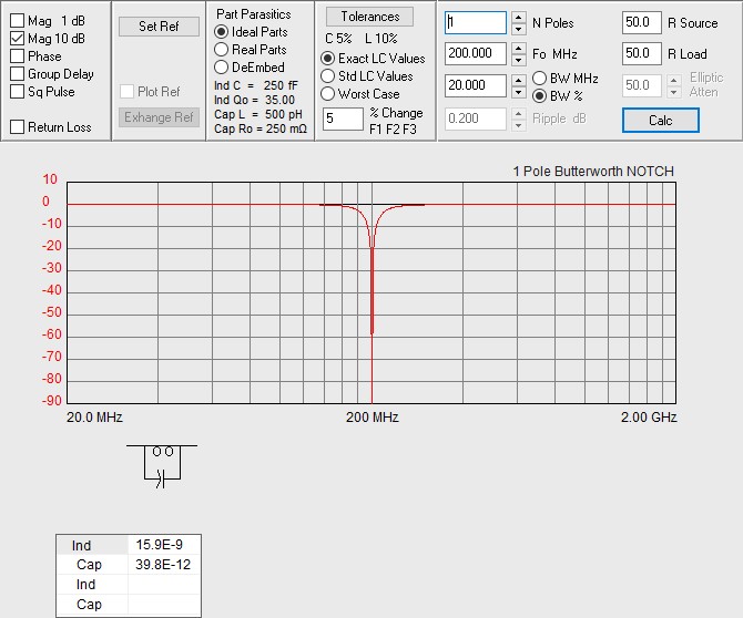

2.) Zwischen zwei verbundenen Ports nach Masse (shunt through); die Impedanz ist dann
3.) Zwischen den Innenleitern zweier Ports (series through); die Impedanz ist für diesen Fall
Konfiguration 2.) ist gut für niedrige Impedanzen, Konfiguration 3.) für hohe Impedanzen, und Konfiguration 1.) geht am besten für Impedanzen in der Nähe von Z_0 (also üblicherweise 50 Ω). Das sollte so auch mit dem nanoVNA funktionieren, auch wenn der bei sehr hohen oder sehr niedrigen Impedanzen sicher schneller an seine Grenzen kommt, als ein richtiger VNA. Es gibt übrigens eine schöne Appnote von Copper Mountain, wo die Messunsicherheit bei Impedanzmessungen für die drei genannten Fälle bewertet wurde. Dort ist ein recht aufschlussreiches Diagramm der relativen Messunsicherheit als Funktion von |Z| für die drei genannten Konfiguationen: https://coppermountaintech.com/measurement-of-electronic-component-impedance-using-a-vector-network-analyzer/. Die pdf-Version davon finde ich gerade nicht, die html-Seite ist leider nicht sonderlich lesbar. Die Zahlen in dem Diagramm gelten zwar für den Copper Mountain VNA, aber das Prinzip ist allgemeingültig.

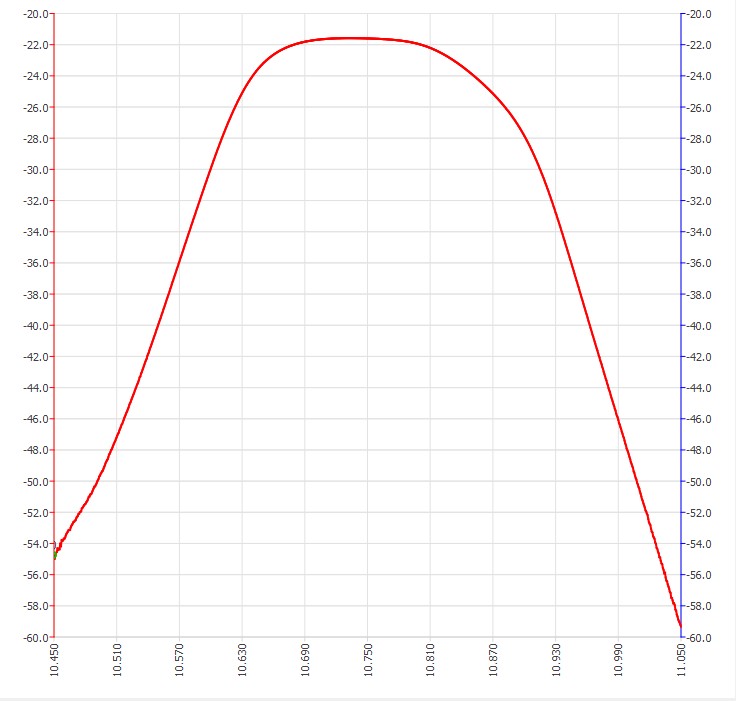

https://www.mikrocontroller.net/attachment/521834/Dsci4601_Filter_10700_Hoeckerkurve_700.jpg Habe mir mal das Bild geborgt , sieht doch fast so wie im Video aus , Oder ?
Zeno schrieb: > Trotz des unterschiedlichen Equipment bekommen wir 3 alle die gleichen > Ergebnisse. Entweder machen wir den gleichen Fehler oder alles richig. OMG schrieb: > https://www.youtube.com/watch?v=OTwDenYq4TQ > > schaut euch mal bitte das Video OMG schrieb: > https://www.mikrocontroller.net/attachment/521834/Dsci4601_Filter_10700_Hoeckerkurve_700.jpg > > Habe mir mal das Bild geborgt , sieht doch fast so wie im Video aus , > Oder ?
Zeno schrieb: > eine möglichst lose > Ankopplung des Messequipments an den Prüfling um selbigen möglichst > wenig zu belasten. Das macht man bei HF mit einem kleinen Kondensator > oder auch mit einer kleinen Koppelinduktivität. Ich kann euer "das macht man ..." bald nicht mehr hören! Ich habe Physik studiert und weiß was ich tue! Ob ich einen "kleinen Kondensator" oder eine "kleine Koppelinduktivität" oder eben einen großen Widerstand benutze ist für die Messung mehr oder weniger gleichwertig! Nur weil vor 80 jahren keiner dran gedacht hat? Macht euch doch mal von den Traditionen locker! Hast du nicht die Ausführungen von Mario H. heute nachmittag gelesen? Oder nicht verstanden?
OMG schrieb: > https://www.mikrocontroller.net/attachment/521834/Dsci4601_Filter_10700_Hoeckerkurve_700.jpg > > Habe mir mal das Bild geborgt , sieht doch fast so wie im Video aus , > Oder ? Wenn man den Nano passend einstellt, dann bekommt man auch ein ordentliches Ergebnis. Nachdem er dann die Auflösung ordentlich nach oben geschraubt hat, sieht man auch die vermeintlichen Minima direkt neben der Resonanzspitze. Man sieht aber auch im Video das diese vermeintlichen Minima, die zwischen ca. -80dB und -140dB schwanken eher instabil sind und vermutlich - meine Theorie - vom Messverfahren herrühren. Der Typ in dem Video weis aber die Messung auszuwerten und ignoriert diese Werte schlichtweg und legt die Grunddämpfung auf -80dB fest. Das Video zeigt eigentlich sehr schön das man zwar viel messen kann, aber man muß die Messwerte eben auch auswerten und richtig interpretieren können. Ich habe mal mit meinem Wobbler die Messung des 10,7MHz Filters mit einem DDR-Keramikfilter nachvollzogen. Die große Marke ist bei 10Mhz die kleinen alle 1MHz. Das zweite Bild mit etwas größerer Auflösung. Im 3. Bild die Messung mit einem SPF455 (455kHz Keramikfilter). Leider haut in diesem Messbereich der Markengenerator nicht richtig hin.

Wenn wir Spannung messen wollen dann schalten wir das Voltmeter parallel. Das wird seit weit mehr als 80 Jahren so gemacht. Sollten wir das jetzt lieber in Reihe schalten, um mit der Tradition zu brechen.

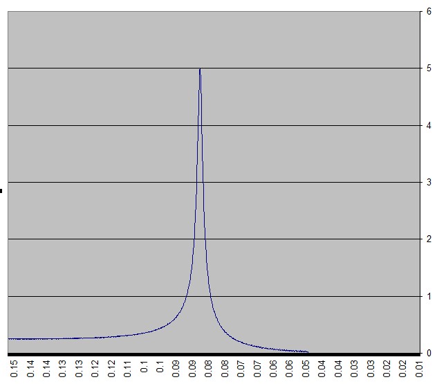

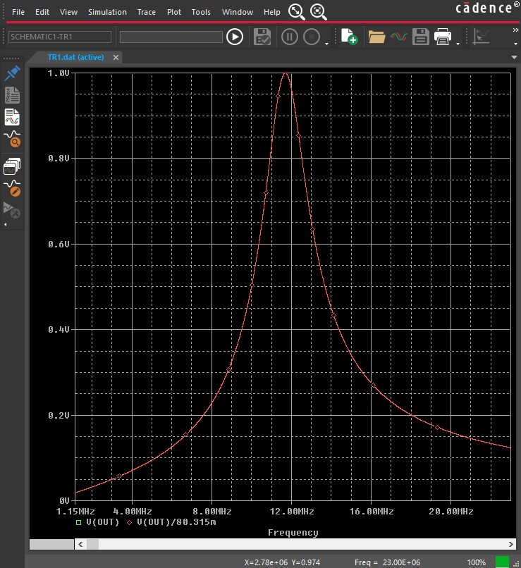

Hier die Auflösung. Mit den Daten aus der Messung von heute nachmittag L = 372.8 µH, C = 198.9 pF, R = 15Ω für den Schwingkreis, ohne Berücksichtigung der Leitungsinduktivität (weil die erst ab über 30 MHz eine Rolle spielt) einem Wert von 1.8 pF für den Koppelkondensator - es ist ein 2pF ± 20%, der genaue Wert wurde gestern bei einer Simulation gefunden und einer Koppelinduktivität von 5.4µH, ebenfalls durch Variation des Wertes bis zur besten Übereinstimmung ermittelt ergibt sich das hier gezeigte Simulationsergebnis. Nachteil dieser Methode: Die Koppelinduktivität und der Kopplungsgrad sind weitgehend im Dunkeln und müssen erst durch Anpassung gefunden werden, ebenso ist bei einem "kleinen Koppelkondensator" dessen Wert sehr unsicher. Ich besitze einen grünen Scheibenkondensator mit dem Aufdruck 1pF ± 1pF. Da bevorzuge ich lieber den ohmschen Spannungsteiler mit fixen Werten über den ganzen Frequenzbereich.

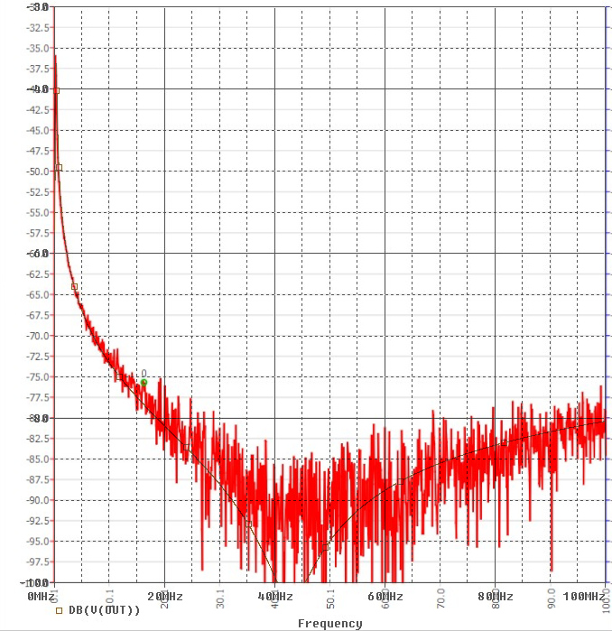

Gerhard O. schrieb: > OK. Jetzt dürft ihr mich vom Bildschirm schießen;-) Unsinn! Vielleicht nimmt ja jemand deinen gedanken auf und testet mit einem gerät, dem alle vertrauen.
Zeno schrieb: > Man sollte auch erwarten, daß die Simulation > nicht so lange hin gebogen wird bis man das gewünschte Ergebnis erhält. Damit disqualifizierst DU dich! Du verstehst weder das nanoVNA noch die Simulation!
In der Zwischenzeit habe ich die Detektorspule mit dem HP4815A Vector Impedance Meter im Frequenzbereich von 0.5-100Mhz bei Hand durchgemessen. Bitte siehe Anhang. Die Selbstresonanz ist bei 3.84MHz. Vielleicht hilft das ein bisserle. Gerhard
Letztes Jahr hatte ich mir genau so ein VNA-Modell aus Fernost bestellt (großer Bildschirm und N-Stecker). Bis über ein paar erste Tests bin ich noch nicht hinausgekommen, jedoch hat sich bereits dabei gezeigt, daß man schon mit der Kalibrierung aufpassen sollte. Es hilft durchaus, die stets so zu machen, daß man nur noch die „Abschlüsse“ (offen, Kurzschluß, 50 Ohm) gegen das Meßobjekt austauscht, also Zuleitungen/Adapter „mitkalibriert“. (Wegen „Zuleitungseffekten“ ist es eben auch nicht das gleiche, den Kalibrier-N-Stecker mit dem offenen Ende aufzuschrauben oder einfach „nichts“ dranzumachen.) Je nachdem muß man sich eben „Kalibrierstücke“ passend zum Meßaufbau basteln. Bei HF hat nun mal ALLES einen störenden Einfluß, was außer dem eigentlichen Meßobjekt noch „elektromagnetisch dranhängt“. Meine Vermutung ist daher, daß die beobachteten „Unsinnsmessungen“ korrekt sind, aber nicht notwendigerweise allein das Meßobjekt beschreiben. Viele Grüße, Christoph
Gerhard O. schrieb: > Detektorspule Gerhard, das ist nur die Spule alleine, ja? Und: "bei Hand" - Kanada färbt schon etwas ab :-)) Siehe "ich wundere mich, ob" - das stammt von einer Tante meiner Frau in Ohio. @Christoph F. Irgendwo hier weiter oben ist ein Foto von meinem Meßaufbau mit 2 Blechwinkeln (IKEA) und 2 N-Buchsen, Abstand 4 cm. Das mag bei Frequenzan ab VHF Schwierigkeiten machen, dass nicht exakt der Kalibrieraufbau auch zum Messen benutzt wird. Es ist ja schon so, dass zum Kalibrieren jeweils ein Stecker-auf-Stecker-Adapter benötigt wird, der bei der Messung dann entfällt. Dieser dürfte aber von der Länge her recht genau den 2 verwendeten Buchsen entsprechen. Also geht es im Wesentlichen um die 4cm minus Bauteilgröße dazwischen. Das sind aber bei Spulen und (Dreh-)Kondensatoren mit etwa gleich großen Abmessungen um 3 - 10 cm "Peanuts", zumindest bei Frequenzen bis 30MHz, um die es hier geht. OK, ich melde mich für diese NAcht mal ab.
Josef L. schrieb: > Gerhard O. schrieb: >> Detektorspule > > Gerhard, das ist nur die Spule alleine, ja? Ja. Nur die Spule am Tastkopf. > > Und: "bei Hand" - Kanada färbt schon etwas ab :-)) Ist mir gar nicht aufgefallen "by hand". Hätte besser schreiben sollen "wurde mit Papier und Bleistift aufgenommen" > Siehe "ich wundere mich, ob" - das stammt von einer Tante meiner Frau in > Ohio. Das ist der Preis den man bezahlt, keine Muttersprache mehr um sich zu haben;-) > > @Christoph F. > Irgendwo hier weiter oben ist ein Foto von meinem Meßaufbau mit 2 > Blechwinkeln (IKEA) und 2 N-Buchsen, Abstand 4 cm. Das mag bei > Frequenzan ab VHF Schwierigkeiten machen, dass nicht exakt der > Kalibrieraufbau auch zum Messen benutzt wird. Es ist ja schon so, dass > zum Kalibrieren jeweils ein Stecker-auf-Stecker-Adapter benötigt wird, > der bei der Messung dann entfällt. Dieser dürfte aber von der Länge her > recht genau den 2 verwendeten Buchsen entsprechen. Also geht es im > Wesentlichen um die 4cm minus Bauteilgröße dazwischen. Das sind aber bei > Spulen und (Dreh-)Kondensatoren mit etwa gleich großen Abmessungen um 3 > - 10 cm "Peanuts", zumindest bei Frequenzen bis 30MHz, um die es hier > geht. > > OK, ich melde mich für diese NAcht mal ab.
Gerhard O. schrieb: > In der Zwischenzeit habe ich die Detektorspule mit dem HP4815A > Vector > Impedance Meter im Frequenzbereich von 0.5-100Mhz bei Hand > durchgemessen. > > Bitte siehe Anhang. > > Die Selbstresonanz ist bei 3.84MHz. Deine Messung zeigt recht anschaulich, daß die Impedanz einer Detektorspule recht weit von 50Ohm entfernt ist (Faktor >=20). WEnn man dann dazu noch Deinen Beitrag zur Hardware des Nano mit dazu nimmt, dann ist unter der Voraussetzung das Deine Hardwareanlyse stimmt, nicht ganz ausgeschlossen, das die Messung von Detektorschwingkreisen nicht ganz unproblematisch ist. Deine Messung zeigt auch, das sich die Eigenschaften der Spule oberhalb der Eigenresonanz stark verändern und zwar so stark daß aus der Spule ein Kondensator wird. Bis zur Eigenresonanz ist der Phasenwinkel +90°, also die Spannung eilt (dem Strom) voraus >> typisches Verhalten einer Spule. Oberhalb der Resonanzfrequenz kippt der Winkel komplett um und wird mit 88° Phasenwinkel fast ein idealer Kondensator (Phasenwinkel -90°). Wenn das der Nano auch so raus misst, dann wundern mich die Kurven nicht mehr. Die Messung zeigt aber auch das man Messbedingungen so wählen sollte, daß sie in etwa der Realität entsprechen, weil man ansonsten auf Grund von sich verändernden Eigenschaften falsche Ergebnisse erhalten kann, die zu völlig falschen Schlußfolgerungen führen. Da wird mir zwar gleich einer widersprechen, weil es ja "ganz praktisch ist einen Bereich von 0,5kHz-100MHz zu sehen".

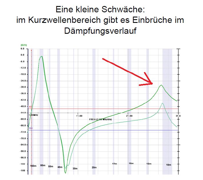

Marc Oni schrieb: > Präsentation NanoVNA mit Schaltbild (pdf) > https://nfarl.org/Meetings/2020/2020-01%20Meeting/NanoVNA%20N4WYE%20Jan%2021,%202020%20v3.pdf Wenn ich jetzt Zeit und Ruhe dafür hätte, dann würde ich die drei Eingangszweige mit den SA612 in LTSpice nachbilden und schauen was da passiert und wo die Grenzen liegen. Aber ich habe genug angefangene Projekte auf dem Tisch (und selber den Hang mich zu verzetteln). Seit Wochen bastele ich an meinem Gitarrenverstärker (mit 12AX7=ECC83 und 6L6GC). Mein 40m-Band-Receiver liegt auch unvollendet. Und: der Sommer ist da, Garten und Natur rufen. In den düsteren Jahreszeiten ist wieder Zeit für sowas. Im diesem Sinne, Gruß, Mohandes

Mario H. schrieb: > Die Schaltung > des nanoVNA habe ich aber nicht im Kopf. Voila: Seite 14 https://nfarl.org/Meetings/2020/2020-01%20Meeting/NanoVNA%20N4WYE%20Jan%2021,%202020%20v3.pdf
Um weiteren Spekulationen über den Aufbau das Nano VNA vorzubeugen, hier das Blockschaltbild und der Eingangsteil. Stammen von: Marc Oni schrieb: > Präsentation NanoVNA mit Schaltbild (pdf) > https://nfarl.org/Meetings/2020/2020-01%20Meeting/NanoVNA%20N4WYE%20Jan%2021,%202020%20v3.pdf
... da ist mir Marc Oni zuvorgekommen :-)
Marc Oni schrieb: > Mario H. schrieb: >> Die Schaltung >> des nanoVNA habe ich aber nicht im Kopf. > > Voila: Ah ja, danke. Also resistive Brücke ohne ferritischen Balun, sondern nur mit Halbleiter (Gilbert-Zelle). Der Rest ist dann Mathematik (Fehlerkorrektur). Da werfen Rohde & Schwarz oder Keysight natürlich etwas mehr in die Waagschale. Aber es funktioniert ja offenbar trotzdem recht passabel. Bernhard S. schrieb: > Ich wäre bereit auch Messungen beizusteuern Ich kann auch gern mal etwas messen, wenn ich ein wenig Zeit dafür bekomme. Allerdings habe ich keine Sammlung historischer Bauteile und ZF-Filter. Und ja, das hier ist unübersichtlich geworden.

Hier nochmal mein aktueller Messaufbau mit dem 455k-Filter, Einspeisung über Koppelwicklung, Auskopplung über Anzapfung des Schwingkreises und 1.8pF-Kondensator. Änderungen wie Umsetzen des Auskoppelpunktes oder Vertauschen heiß/kalt sind nur Drahtbrücken von max. 8 mm Länge = 8 nH. Das teste ich grade, aber für die originale Frage soll das Anpassungsnetzwerk aus 2 R bestehen und direkt auf den Schwingkreis bzw. die Anzapfung gehen!
Josef L. schrieb: > Ja, weil sich zuviele eingemischt haben ... Naja Josef, so eine Diskussion mäandert eben und geht das Thema von verschiedenen Seiten an um sich im besten Fall dem Ziel zu nähern. Auch jemand, der den Nano nicht kennt, kann da wertvolle Ideen haben. Und Du würdest ja auch nicht glücklich wenn da nur Claqueure am Wegesrand säßen. "Tolle Messung, super Gerät", usw. Unterschiedlichen Meinungen, unter denen sicher auch falsche sind. So kommst Du über Umwege (hoffentlich) ans Ziel: die Darstellung eines Parallelschwingkreises mit dem Nano VNA! Ich habe im Laufe dieses Threads schon viel gelernt.
Josef L. schrieb: > für die originale Frage soll das > Anpassungsnetzwerk aus 2 R bestehen und direkt auf den Schwingkreis bzw. > die Anzapfung gehen! OK, mit den Beschreibungen kann ich was anfangen. Ich melde mich wenn ich was habe, heute oder morgen. Die Diskrepanz besteht in Messung vs. Simulation, ist das richtig? Gesucht ist also die Simulation, die die Messung erklärt?

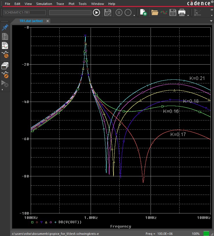

Und das Messergebnis sah so aus wie im Bild. Rot Ein- und Auskopplung am gesamten Schwingkreis, blau und grün an der Anzapfung, und zwar grün zum kalten Ende (etwa 1/3), blau zum heißen (also 2/3). Ich halte die Messungen für korrekt, im Detektorbeitrag werden sie als Unsinn abgetan. Einen Dämpfungspol und Anstieg könne es nicht geben, außerdem sei das Filter für diesen Frequenzbereich nicht spezifiziert, es sei Unsinn da zu messen. Allerdings lassen sich alle Kurven durch eine simple Ersatzschaltung mit einer Induktivität in Serie zum Schwingkreis erklären (siehe 1. Beitrag, Bild 4) für jeden der genannten 3 Fälle. Ich wüsste gerne, wie sich die Dämpfungspole ergeben, ob man den Wert der Serieninduktivität vorausberechnen kann. Problem ist, dass bei größeren Spulen, insbesondere Luftspulen, der Wert sehr hoch wird, ich bekam sogar 1/8 des Wertes der Schwingkreisspule. Danke!

Marc Oni schrieb: > In der neuesten Hardware Variante NanoVNA-V2plus4 sind Mischer von > Analog Devices drin und ein größeres 4 inch Display. Damit erreicht das > Teil eine richtig gute Dynamik und ist bis 3...4 GHz brauchbar. Und das > für 130 Euro inklusive einem einfachen Cal-Kit. > > http://www.ntms.org/files/May2021/NanoVNAVPlus4_W5LUA_20210501.pdf Moin, vielen Dank für die Hinweise. Das sieht ja sehr lecker aus;-) Gerhard
Der Vollständigketi halber hier das Blockschaltbild des neuen NanoVNA-V2plus4. Im Gegensatz zu der vorherigen Generation NanoVNA mit SA612 Gilbert-Zellen, die in 300Mhz Segmenten im Oberwellenmodus gequält werden hat der neue VNA ADF8342 Mischer und ADF4350 Synthesizer, die den Bereich bis 4 GHz direkt verarbeiten können. Ein preiswerter Einstieg in die vekorielle Netzwerkanalyse, der sich selbst im Vergleich mit professionellen Geräten der n x 10000€ Klasse nicht verstecken muss. Review Video auf dem man auch die Vorgänger sieht: https://www.youtube.com/watch?v=XaYBpPCo1qk

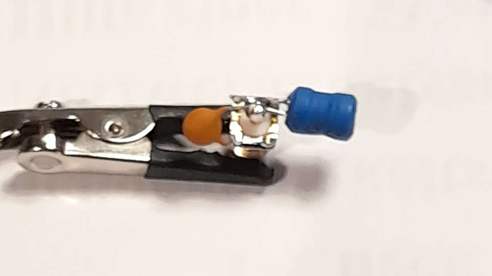

So, ich habe zwecks Demonstration mal einen Parallelschwingkreis an den VNA gehängt. Der besteht aus einer SMD-Induktivität, Bauform 0805, Typ LQW2BAS47NJ00L von Murata, Induktivität 47 nH, parallel zu einem Keramikkondensator, Bauform 0805, C0G-Dielektrikum, Kapazität 220 pF. Die beiden Teile sind direkt aufeinander gelötet. Das ergibt rechnerisch anhand der nominellen Bauteilwerte eine Resonanzfrequenz von 49,49 MHz. Gemessen habe ich in allen drei in Beitrag "Re: Kann man einen Parallelschwingkreis mit einem nanoVNA ausmessen und die Ergebnisse nachvollziehe" genannten Konfigurationen (Shunt an einem Port, und Shunt Thru sowie Series Thru mit zwei Ports). Der Schwingkreis sitzt auf einer Test Fixture, die speziell für solche Zwecke gebaut ist. Der Analyzer ist per TRL mit TRM-Extension kalibriert, die Referenzebenen liegen direkt an den SMD-Pads der Test Fixture; der Einfluss von Kabeln, Stecker und Leiterbahnen (hier ausgeführt als komplanare Wellenleiter mit Groundplane auf der anderen Seite der Platine, und mit Via-Fence) ist dadurch eliminiert. Siehe das Bild im Anhang, und das hier: https://www.mariohellmich.de/projects/trl-cal/img/trl-fixture.jpg Und ja, der Schwingkreis ist direkt an die 50Ω-Ports des Analyzers angeschlossen. In den Diagrammen ist folgendes geplottet: - Der Betrag des gemessenen S_21 bzw. S_11, logarithmisch aufgetragen, also im Falle des S_21 die "Wobbelkurve" nach altväter Sitte. - Das komplexe S_21 bzw. S_11 als Polarplot. - Die Impedanz der LC-Parallelschaltung, berechnet aus der S-Matrix nach der jeweils passenden Formel, die in Beitrag "Re: Kann man einen Parallelschwingkreis mit einem nanoVNA ausmessen und die Ergebnisse nachvollziehe" angegeben ist. Davon jeweils der Betrag, sowie der Real- und Imaginärteil. Man sieht: Auch wenn die "Wobbelkurve" je nach Messkonfiguration -- wie zu erwarten -- anders aussieht, stimmen die Impedanzverläufe überein. Diese sind schließlich nur eine Eigenschaft des Messobjekts. Einflüsse von den 50Ω-Impedanzen der Ports sind dabei herausgerechet. Insbesondere "bedämpfen" sie den Schwingkreis nicht. Die Sache verhält sich genau so, wie man es von einem Parallelschwingkreis erwartet (induktiv für Frequenzen links der Resonanz, und kapazitiv rechts davon). Wenn man genau hinschaut, sieht man, dass die Shunt-Thru- und Series Thru-Impedanzverläufe exakt gleich aussehen, während bei der S_11-Messung die Resonanz etwas zu kleineren Frequenzen verschoben ist. Das liegt daran, dass bei der Messung ein Anschluss der Test Fixture offen war. Der Stub (also die offene Leiterbahn) beeinflusst natürlich den Schwingkreis, und sein Einfluss ist bei dieser Messung nicht mehr durch die TRL-Kalibrierung eliminiert.
Wilhelm S. schrieb: > Für ein 455kHz ZF Bandfilter wäre der Scan von 100kHz bis 2 MHz mehr als > ausreichend und viel aussagekräftiger. Tja Wilhelm das sehe ich ja genau so, aber da stehe ich hier mit meiner Meinung allein auf weiter Flur.
Zeno schrieb: > Wilhelm S. schrieb: >> Für ein 455kHz ZF Bandfilter wäre der Scan von 100kHz bis 2 MHz mehr als >> ausreichend und viel aussagekräftiger. > Tja Wilhelm das sehe ich ja genau so, aber da stehe ich hier mit meiner > Meinung allein auf weiter Flur. Nö eigentlich nicht, sehe andere sicher auch so, aber die haben schon aufgegeben sich hier dazu zu äußern. Hier noch mal die Daten von dem Filter (siehe Farbcode ) OMG schrieb: > Bandfilter Standardausführung AM 455kHz > Stufe: ZF-2 > Farbe: weiss > Primärimpedanz: 35kΩ > Sekundärimpedanz: 150Ω > Gütefaktor unbelastet: 70 > Messfrequenz: 455 kHz > Kapazität C: 180 pF > Windungszahl n1/Draht-Ø: 50/0,07 > Windungszahl n2/Draht-Ø: 108/0,07 > Windungszahl n3/Draht-Ø: 4/0,07
Zeno schrieb: > Wilhelm S. schrieb: > >> Für ein 455kHz ZF Bandfilter wäre der Scan von 100kHz bis 2 MHz mehr als >> ausreichend und viel aussagekräftiger. > > Tja Wilhelm das sehe ich ja genau so, aber da stehe ich hier mit meiner > Meinung allein auf weiter Flur. Nicht ganz, aber Josef hat es ja erläutert: Josef L. schrieb: > ... durchgemessen und genau das festgestellt, nämlich dass dass die > Durchlasskurve zwischen 7 und 11 MHz höher ist als die scharfe Resonanz > bei der gewünschten Frequenz um 1 MHz. Das gibt mir Rätsel auf und die Kurven erklären das auch nicht. (Wie) kann ein Parallelschwingkreis eine ausgeprägte Resonanz so weit außerhalb seiner eigentlichen Resonanz von 1MHz (bzw. 550kHz) aufweisen?

Mario H. schrieb: > So, ich habe zwecks Demonstration mal einen Parallelschwingkreis an den > VNA gehängt. ... Na geht doch! Das sind wenigstens mal aussagekräftige Messungen. Saubere Kurven, nichts verrauscht - offensichtlich alles richtig gemacht. Irgendwas hast Du anders gemacht als der TO. Wenn ich das richtig aus Deinem Beitrag heraus lese, hast Du Dir sehr viel Mühe mit Kalibrierung gegeben. Könnte das evtl. der Fehler sein? Könntest Du Dich dazu hinreißen lassen eine Spule ähnlich einer Detektorspule (ca.25mm Durchmesser, 80 Windungen evtl. mit ein paar Anzapfungen) zu bauen, dazu einen C (200-500pF) wie man ihn beim Detektorbau einsetzen würde und Messung mal mit diesem Schwingkreis dann noch mal zu wiederholen? Für die Vergleichbarkeit der Messungen wäre das toll. Ich muß mal schauen ob ich so ein SMD Spülchen da habe, dann würde ich aus Interesse mal Deine Messung mit klassischer Messtechnik machen. Da sollte dann ja das Gleiche herauskommen, natürlich nicht mit den Detailinformationen die so ein VNA noch zusätlich ausspuckt - das kann die klassische Technik natürlich nicht.

Mario H. schrieb: > So, ich habe zwecks Demonstration mal einen Parallelschwingkreis an den > VNA gehängt. Beitrag "Re: Kann man einen Parallelschwingkreis mit einem nanoVNA ausmessen und die Ergebnisse nachvollziehe" Das ist doch mal was, wo man auch sieht wie es richtig gemacht wird mit dem VNA. Nichts geschönt oder hin und her Simuliert, ein sauberer Aufbau und Ergebnisse die man auch Nachvollziehen kann die da vom VNA kommen. Danke für den Beitrag.
Mario H. schrieb: > Das ergibt rechnerisch > anhand der nominellen Bauteilwerte eine Resonanzfrequenz von 49,49 MHz. Das ergibt aber auch ein Z von nur 15 Ω bei der Resonanzfrequenz! Das ist von ähnlicher Größe wie die 50 Ω, was vorteilhaft für die drei verschiedenen Meßmethoden ist, die du anwendest. Sie haben dadurch Messwerte in nicht allzu weit auseinanderliegenden dB-Bereichen und damit ähnliche Toleranzen. Damit lassen sie sich gut ineinander umrechnen. Deine Aussage > Insbesondere "bedämpfen" sie den Schwingkreis nicht beruht vielleicht auf einem Mißverständnis. Die 50-Ohm-Abschlüsse haben, wie du schreibst, Einfluss auf die Form der "Wobbelkurve". Und genau das, die Verbreiterung der Durchlasskurve eines Parallelschwingkreises durch einen in Serie oder parallel zur Spule liegenden Widerstand nennt man halt Bedämpfung, und das möchte man bei der Frequenzabstimmung im Empfänger vermeiden bzw. zumindest gezielt steuern. Natürlich kann das Meßprogramm aus dem ermittelten komplexen Widerstandswert die 50 Ohm rausrechnen; und wie du schön gezeigt hast, schauen dann alle drei Impedanzverläufe gleich aus. Hätte dein Meßobjekt aber eine Impedanz von 1 oder 2 kΩ wie es im MW-Bereich um 1MHz üblich ist, wäre das auch noch der Fall, aber ich nehme an, man würde an einigen Kurven deutliches Rauschen bemerken. Mit 4.8µH statt 48nH wärst du bei 4.9 MHz und 150 Ω, also etwa dasselbe Z : R - Verhältnis, nur andersherum. Bei 480µH dann 490 kHz und 1.5 kΩ, das wäre interessant. Aber vielen Dank für deine Messung!
Mario H. schrieb: > Der besteht aus einer SMD-Induktivität, Bauform 0805, > Typ LQW2BAS47NJ00L von Murata, Induktivität 47 nH, > parallel zu einem Keramikkondensator, Bauform 0805, > C0G-Dielektrikum, Kapazität 220 pF. Die beiden Teile > sind direkt aufeinander gelötet. Das ergibt rechnerisch > anhand der nominellen Bauteilwerte eine Resonanzfrequenz > von 49,49 MHz. Schön. Du hast die mechanischen Abmessungen ungefähr Faktor 100 kleiner und die Resonanzfrequenz Faktor 100 höher gewählt als Josef. Würdest Du bitte auch die Endfrequenz um Faktor 100 höher wählen? (Das wären dann 10GHz.) > Einflüsse von den 50Ω-Impedanzen der Ports sind dabei > herausgerechet. Insbesondere "bedämpfen" sie den > Schwingkreis nicht. Tautologie. Natürlich sind Einflüsse nicht mehr in den Diagrammen enthalten, NACHDEM man sie herausgerechnet hat.
OMG schrieb: > Nichts geschönt oder hin und her Simuliert Zielt das wieder auf mich? Was meinst du mit "geschönt" und "hin und her Simuliert?" In dem Beitrag den du da kommentierst und den ich ebenfalls sehr gut finde, wird ein Schwingkreis mit einer ähnlichen Impedanz gemessen wie die, die das Meßgerät hat. Dadurch haben alle Messungen ähnlich geringes Rauschen. Beim Messen im Bereich um 1 MHz sind die üblichen Impedanzen im Kiloohm-Bereich und man kann die Messart, bei der man die übliche "Wobbelkurve" sieht, nicht benutzen, weil sie zu ungenaue Ergebnisse liefert. Trotzdem bekomme ich mit meinen Messungen L und C und die Güte des Schwingkreises ermittelt. Aber was regt dich so daran auf, wenn ich die ermittelten Werte in ein Simulationsprogramm eingebe und mir den Frequenzgang des Messobjekts in der gewählten Meßkonfiguration simulieren lasse und dadurch zeigen kann, dass das nanoVNA genau diese Kurve gemessen hat?
Josef L. schrieb: > [...] die Verbreiterung der Durchlasskurve eines > Parallelschwingkreises [...] Naja, ich möchte keine Korinthen kacken, aber ein Parallelschwingkreis ist i.d.R. ein Zweipol, der hat im strengen Sinne keine Durchlasskurve. Die typische "Durchlasskurve" ergibt sich erst im Zusammenspiel mit dem Innenwiderstand der Quelle (komplexer Spannungsteiler).

Egon D. schrieb: > Würdest Du bitte auch die Endfrequenz um Faktor 100 höher > wählen? (Das wären dann 10GHz.) Na, Egon, das schafft das aktuelle nanoVNA (noch) nicht, bei 4.4 GHz ist Ende der fahnenstange - bei meinem zumindest. Ich habe ihm ja empfohlen, es mit irgendwas um 480µH zu probieren, aber in SMD sind das schon Brocken, die man mit bloßem Auge sieht :-) Was er nicht bekommen wird infolge des Messaufbaus sind die von mir gemessenen Zuleitungsinduktivitäten, die sich durch eine kleine Induktivität in Serie zum Parallelkreis darstellen. Schau die die Bilder von 23.06.2021 22:20 an - die Polstellen, zB im letzten Bild, rote Kurve, bei 68 MHz, kommt dadurch, und die Serieninduktivität errechnet sich dann aus der Kreisinduktivität und den Frequenzen zu Ls = L / ((fpol/fres)² - 1) also mit 68 MHz 606 kHz 373 µH --> Ls = 29.6 nH Bei Marios Testboard sind ja 50-Ohm-Leitungen direkt bis zum Meßobjekt geführt, da bleiben nur wenige nH und fF übrig. Nichts unterhalb mehrerer GHz. Sobald er aber bedrahtete Bauteile messen will, bekommt er das, sofern nicht eine Möglichkeit besteht, das mit in die Kalibration einzubeziehen. Andererseits würde die reale Verdrahtung ebenfalls Zuleitungen besitzen, warum sollte man die nicht mitmessen, vielelicht verursachen sie ja Probleme, die man minimieren könnte?
