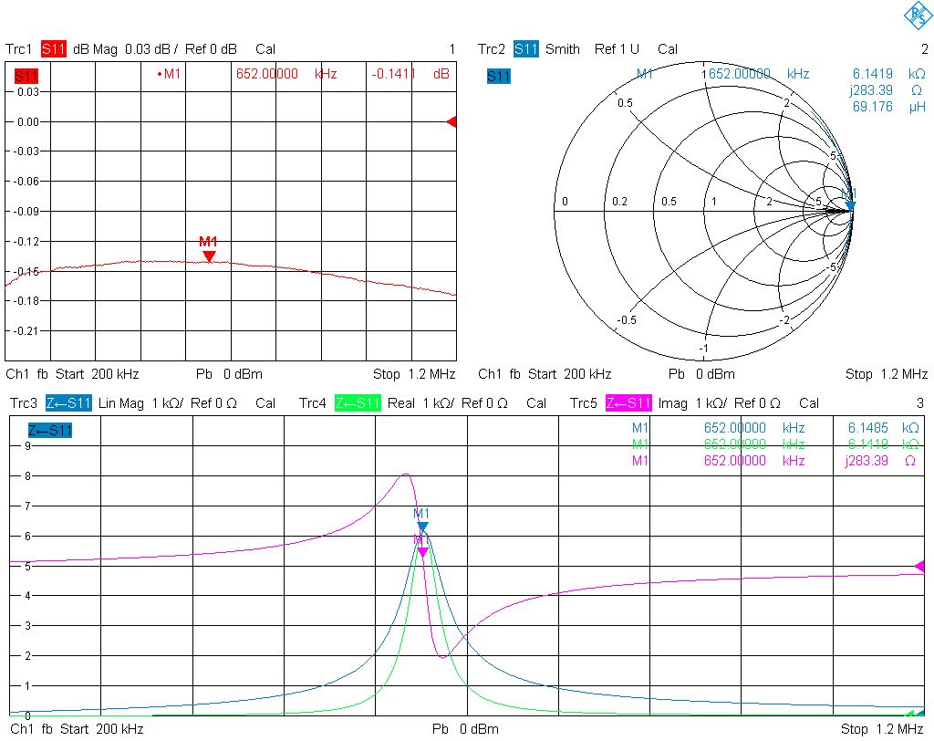

Nu ja, aufgrund parasitärer Elemente kann er.
Die Wicklungskapazität der Spule wurde ja schon genannt.
Auch Kondensatoren bringen parasitäre Induktivitäten
mit -- und seien es nur die Anschlussdrähte.

Ich wollte nicht primär über den Sinngehalt Deiner
Messung streiten, sondern Mario darauf hinweisen, dass
seine Messung mit der Deinen nicht einmal annähernd
vergleichbar ist: Das L/C-Verhältnis des Kreises ist
schätzungsweise anders, und der Frequenzbereich ist
viel kleiner. Dass da nix Ungewöhnliches passiert, ist
nicht direkt verwunderlich.
> Du hast vollkommen recht, aber es wäre einfacher eine
> Induktivität zu benutzen, die die Resonanzfrequenz um
> den Faktor 100 nach unten setzt.
Puhh. Das wäre ja unsportlich. :) SCNR
Nochmal ganz allgemein zu Deinen Messungen: Ich finde
Dein Vorgehen im Großen und Ganzen nachvollziehbar,
sowohl, was die eigentliche Messung angeht, als auch
den Versuch, die Ergebnisse durch Parameteranpassung
im Spice nachzuvollziehen.
Dass Parallelschwingkreise Impedanzmaxima deutlich
oberhalb ihrer Resonanzfrequenz haben, finde ich nicht
so ungewöhnlich, das hatte ich bei Bandfiltern auch.
Die Bauelemente sind halt nicht ideal, sondern haben
parasitäre Blindkomponenten; dass sich da Nebenresonanzen
ergeben können, wundert mich nicht wirklich.
Etwas bedenklich finde ich allerdings die wilden
Zackenbahnen, die bei den Messungen an der Anzapfung
herauskamen. Aus dem Bauch heraus würde ich sagen,
dass das ein Artefakt ist, weil Du den NWA unter
Bedingungen betreibst, für die er nicht geschaffen
ist -- aber das ist Bauchgefühl, das kann ich nicht
begründen.
Und zum Sinngehalt: Es gibt die Nahselektion, und
es gibt die Weitabselektion. Wieso sollte letztere
uninteressant sein?

#6736522
Mario H. schrieb:
> So, ich habe zwecks Demonstration mal einen Parallelschwingkreis an den
> VNA gehängt
Danke für die Messung !
Josef, das ist genau das, was ale Wobbler können, und offensichtlich
auch der Nano, wenn er richtig benutzt wird- Durchlaßkurven, wie im
Lehrbuch, bestenfalls geringes "Überschwingen".
Den Meßbereich  (Frequenzbereich) kann man erweitern, mit den genannten
Nachteilen- und da können bei anderen Meßverfahren, wie der Nono
verwendet, sowie extrem überhöhtem Frequenzbereich, eben Darstellungen
kommen, die etwas suggerieren, was nicht da ist, dann kommen solche
Effekte, wie weite Spitzen "nach unten", Rauscheffekte, sonstwas.
Das ist eben Umgang mit Meßzeug, und Interpretation der angezeigten
Kurven.
Lassen wir es dabei. Danke an Mario H, ich bin raus.

Gast #6736723
Zeno schrieb:
> Irgendwas hast Du anders gemacht als der TO. Wenn ich das richtig aus
> Deinem Beitrag heraus lese, hast Du Dir sehr viel Mühe mit Kalibrierung
> gegeben. Könnte das evtl. der Fehler sein?
Nach völlig vergurkter Kalibrierung sehen die Kurven des TO eigentlich
nicht aus.
Zeno schrieb:
> Könntest Du Dich dazu hinreißen lassen eine Spule ähnlich einer
> Detektorspule (ca.25mm Durchmesser, 80 Windungen evtl. mit ein paar
> Anzapfungen) zu bauen, dazu einen C (200-500pF) wie man ihn beim
> Detektorbau einsetzen würde und Messung mal mit diesem Schwingkreis dann
> noch mal zu wiederholen? Für die Vergleichbarkeit der Messungen wäre das
> toll.
Das habe ich leider nicht in der Schublade liegen und müsste ich erst
organisieren.
Josef L. schrieb:
>> Insbesondere "bedämpfen" sie den Schwingkreis nicht
> beruht vielleicht auf einem Mißverständnis. Die 50-Ohm-Abschlüsse haben,
> wie du schreibst, Einfluss auf die Form der "Wobbelkurve". Und genau
> das, die Verbreiterung der Durchlasskurve eines Parallelschwingkreises
> durch einen in Serie oder parallel zur Spule liegenden Widerstand nennt
> man halt Bedämpfung, und das möchte man bei der Frequenzabstimmung im
> Empfänger vermeiden bzw. zumindest gezielt steuern. Natürlich kann das
> Meßprogramm aus dem ermittelten komplexen Widerstandswert die 50 Ohm
> rausrechnen; und wie du schön gezeigt hast, schauen dann alle drei
> Impedanzverläufe gleich aus.
Okay, point taken. Vielleicht sollte man mit dem Begriff "bedämpfen" an
dieser Stelle etwas vorsichtiger sein. Das sollten die Anführungszeichen
andeuten.
Josef L. schrieb:
> Hätte dein Meßobjekt aber eine Impedanz von 1 oder 2 kΩ wie es im
> MW-Bereich um 1MHz üblich ist, wäre das auch noch der Fall, aber ich
> nehme an, man würde an einigen Kurven deutliches Rauschen bemerken. Mit
> 4.8µH statt 48nH wärst du bei 4.9 MHz und 150 Ω, also etwa dasselbe Z :
> R - Verhältnis, nur andersherum. Bei 480µH dann 490 kHz und 1.5 kΩ, das
> wäre interessant.
Das glaube ich nicht. Impedanzen von 1 oder 2 kΩ sind nichts, wo sich
der VNA unwohl fühlt. Auch nicht, wenn man das Z aus einer S_11-Mesung
gewinnt. Ich hatte hier in
Beitrag "Re: Verstärker 1-1500MHz 1Watt" mal
einen 2,2 kΩ-THT-Widerstand für ein Forumsmitglied vermessen. Und hier
in Beitrag "Re: Welche Emitterwiderstände für Endstufe?" etwas bei
Impedanzen um die 100 mΩ.
Auch wenn immer wieder das Gegenteil behauptet wird, liegt
performance-mäßig doch einiges zwischen einem nanoVNA und einem
professionellen Gerät. Das sieht man nicht, wenn man Reflexionsfaktoren
in einem bequemen Bereich (nicht zu nahe bei null oder eins) misst, aber
im Grenzbereich eben schon.

Gast #6736794
Mohandes H. schrieb:
> weil meine Meßtechnik nur bis 20-30 MHz geht.
Das ist doch schon weit mehr als notwendig, wenn sich die Spule so
verhält wie meine (64 mm Ø, 60 Windungen 0.7mmCuL, Anzapfungen bei
15/20/30 und 59 Windungen, 540pF Kondensator), Resonanz bei 500kHz. Bei
mir war der fragliche Frequenzbereich zwischen 0,6 und 15 MHz, speziell
6-11 MHz.
#6736831
Josef L. schrieb:
> LC-Schwingkreis, L etwa 200-400µH
Also ... ich habe auf einen Plastikzylinder (D=54 mm) mit 0,30er
Kupferlackdraht zweimal 30 Windungen aufgebracht. Das ergibt etwa 218 µH
gesamt und zusammen mit 560 pF komme ich auf etwa 450 kHz.
Schaltaufbau so wie Bild 1 und Bild 2 im allerersten Beitrag.
Ich habe dann den Kopplungsfaktor im Simulationsmodell so verändert, bis
Messung und Simulation übereinstimmten. Weil der Kopplungsfaktor unter
1.0 ist, musste ich die Induktivität der beiden Teilspulen höher wählen
als je (1/4)*218 µH um auf die korrekte Gesamtinduktivität von 218 µH zu
kommen.
Zwischen 10 und 100 MHz stimmt es überhaupt nicht mehr, das gibt das
sehr einfache Modell nicht her. Da ist z.B. eine Resonanz bei 55 MHz die
vermutlich durch die parasitären Kapazitäten der einzelnen Spulen kommt.
Also Fazit ist dass es eigentlich ganz gut passt.
Gast #6736879
Marc Oni schrieb:
> Die stereotypen Verweise auf "alle Wobbler" und Lehrbuchkurven
> langweilen mittlerweile. Sie helfen auch auch nicht im Geringsten, die
> Ursprungsfrage nach den mit einem Nano-VNA gemessenen Nebenresonanzen zu
> klären.
Selbstverständlich wurde die Ursprungsfrage geklärt. Marion halt halt in
einem sinnvollen Bereich gemessen und er hatte sehr gutes Messequipment.
Das das Equipment viel ausmacht habe ich bei meiner Messung gemerkt.
Mein Equipment ist eben nicht so toll wie das von Mario und das zeigt
dann eben auch die Messung.
Und natürlich kommt auch beim VNA unter anderem auch einr Kurve wie bei
klassischen Wobbler, der Nano macht ja am Ende rein messtechnisch nichts
anderes. ER bietet hat mehr Möglichkeiten als der klassische Wobbler. Ob
dieses Mehr an Vielfalt gut ist ist eine ganz andere Frage, denn wenn
man damit nicht richtig umgeht kommen halt nur fragwürdige Ergebnisse
heraus. Und damit wären wir wieder bei "Messen kommt von Mist ...".
Deshalb halt die Frage ob Mario das auch mit detektorähnlichem Aufbau
mal wiederholen könnte (er hat zwischenzeitlich geantwortet - muß ich
mir erst mal durchlesen), denn das war die eigentliche Ursprungsfrage.

>> könnte.
> Das ist eben der Unterschied zwischen Theorie und Praxis.
> Wenn du den gemessenen Werten nicht glaubst, solltest du nach den
> Ursachen für die Diskrepanz suchen.
> Wenn du die Resonanz des Parallelschwingkreises sehen willst, solltest
> du ihn nicht mit Wirkwiderständen ankoppeln, sondern lose z.B. über
> kleine Kapazitäten.

Zeno schrieb:
> Das ist spätesten seit den Messungen von Mario
> klar. Er hat gezeigt das man bei vernünftigem
> Umgang mit der Technik auch gute Ergebnisse, oder
> besser Ergebnisse die die Eigenschaften der
> Schaltung richtig wiedergeben, erhält.
Nein.
Mario hat mit einem komplett anderen Messgerät und
einem komplett anderen Aufbau komplett andere Bau-
teile in einem komplett anderen Frequenzbereich
vermessen.
Mario hat damit (nur) demonstriert, dass man sehr
wohl Resonanzkreise niederohmig ankoppeln und
vermessen und trotzdem zu korrekten Ergebnissen
kommen kann -- aber das hat auch nur ein
verschwindend kleiner Teil der Diskutanten
bezweifelt.
> Ich habe doch bei meinem Vesuch die Messung von
> Mario mit einem klassischen Gerät zu reproduzieren
> sehr deutlich gemerkt das es mit nicht geeignetem
> Equipment zu nicht vernachlässigbaren Fehlern kommt
Richtig.
Und auch diese "Fehler" folgen physikalischen
Gesetzen -- müssen also physikalisch erklärbar sein.
Genau das ist es, was Josef versucht: Die Erklärungen
für die von ihm gefundenen Abweichungen zu finden.
Der gebetsmühlenartig wiederholte Hinweis, man dürfe
"eben die Bauteile nicht außerhalb ihres vorgesehenen
Bereiches und mit ungeeigneten Geräten" vermessen,
trägt nichts dazu bei, diese Erklärungen zu finden.
Das ist im Gegenteil eine Bankrotterklärung.
> kommen.
Nochmal herzlichen Dank für den Nachbau meines Messaufbaus und die
Messung. Ich habe jetzt meine Messkurven für diese 64mm-Spule nochmal
neu ausgewertet. Für die Messung des Gesamtkreises muss ich trotzdem
eine kleine Serieninduktivität von 28nH einbauen, die die Zuleitungen
zum Schwingkreis darstellt. Der Schwingkreis selber hat L = 191 µH und C
= 540 pF.
Für die Simulation der Messung mit Mittenanzapfung habe ich die
Induktivität mit 28nH belassen und beide Teilinduktivitäten identisch
gesetzt. Die beste Übereinstimmung ergibt sich mit L = 68.9 µH und einem
Koppelfaktor K = 0.386. In diesem Fall stimmen Resonanzfrequenz und
Frequenz des Dämpfungspols mit den Messungen überein. Bei K = 1 passt L
= 191 µH / 4 = 47.75 µH, aber der Dämpfungspol liegt bei einer viel
höheren Frequenz als gemessen.
Dazu ist zu bemerken, dass mein Spulenberechnungsprogramm für eine
Luftspule mit 64mm Ø, 62 Windungen CuL mit 54 mm Länge 188 µH, 31
Windungen mit 27 mm Länge aber nicht 1/4 der mit doppelter Windungszahl
(nach trivialem n²), sondern 70 µH ergibt. Die ermittelten 68.9 µH sind
also gar nicht so schlecht.
Für die weiteren Anpassungen werde ich also die Induktivitäten der
Teilwicklungen nach meinem Excel-Sheet berechnen und das als
Ausgangspunkt für die Anpassung nehmen. So ein schönes Programm, das mir
das automatisch macht, habe ich halt nicht.

Edi M. schrieb:
> weil der Betreffende die Messungen
> falsch durchführt (Aufbau, Einstellungen), dadurch ist seine
> Schlußfolgerung falsch.
Edi, falls sich das auf mich bezieht, hast du 50% dieser Beitragsfolge
schlichtweg nicht gelesen oder verstanden. Alle, die hier Wesentliches
zur Klärung beigetragen haben, haben mir zugestimmt und sind der
Auffassung, dass meine Messungen korrekt sind und den Meßaufbau, d.h.
Anpasschaltung und Parallelschwingkreis wiedergeben, dass man aber
durchaus einiges besser machen könnte.
Und mit dem Wissen, dass mein Fehler nur die Annahme eines
Koppelfaktors von 1 war, kann ich alle Messungen zwanglos erklären. Ich
kann die Induktivitäten der beiden Teilwindungen ab der Anzapfung nach
unten und nach oben nach einer Näherungsformel berechnen. Wenn ich dann
noch den Koppelfaktor wie Bernhard S. auf etwa 0.4 setze und den
gemessenen Wert für den Kondensator von 540 pF, bekomme ich ziemlich
genau die Meßkurven heraus. Natürlich nicht bis 100 MHz oder 1 GHz, aber
zwischen 0.1 und 20 MHz, also dem Bereich, der mich interessierte. Ob
das andere interessiert oder nicht interessiert mich nicht.
Die Näherungswerte der Induktivitäten sind auf 1% genau, besser kann ich
sowieso nicht messen, da die Styroflex nicht genauer sind. Und wenn mit
derart näherungsweise berechneten Induktivitäten dann die Frequenz einer
Resonanz mit 700 statt gemessenen 711 kHz herauskommt, dann darf man das
doch fast noch als Volltreffer bezeichnen.
Ich will jetzt diese Zahlen auch nicht genauer ermitteln, weil sich eben
zeigt, dass die Spule aufgrund des niedrigen Kopplefaktors der
Teilwicklungen ungeeignet ist, sondern die Möglichkeiten einer
verbesserung ausloten, also zB nach deinem Vorschlag eine Spule mit
verschachtelten Windungen. Außerdem habe ich noch nicht untersucht, ob
es Unterschiede bei Ein- und Auskopplung gibt, und ob separate Windungen
überhaupt diesen Effekt zeigen. An Draht sparen müssen wir ja nicht, wir
sind ja nicht im Krieg ;-)
Auch persönlich nicht, hoffe ich...

Ich habe derweil mal in alten Kisten und Schachteln gekramt und
tatsächlich noch eine 100 µH THT-Induktivität mit Ferritkern gefunden.
(Tut mir leid, aber bei dem Wetter setze ich mich nicht hin und wickle
meterlang Draht auf Klorollen.)
Das LCR-Meter sagt bei 10 kHz: L = 95,56 µH, Q = 16,38, Rs = 366,8 mΩ.
Die zusammen mit einem Keramikkondensator (gemessen C = 636,9 pF, D =
0,0117, Rp = 2,13 MΩ) schnell auf die Rückseite einer SMA-Buchse
gelötet, siehe Bild im Anhang (sorry für die schlechte Handyaufnahme,
aber ich glaube, man erkennt das Prinzip).
Das gibt einen Schwingkreis mit Resonanzfrequnez bei ca. 645 kHz.
An einen mit OSM kalibrierten VNA-Port (SMA-male) geklemmt bekommt man
die Kurven im Anhang. Einmal in der Nähe der Resonanz, dann einmal bis
20 MHz, und auf besonderen Wunsch noch einmal bis 100 MHz.
Bei dem 20 MHz-Sweep habe ich mir der Schnelligkeit halber erlaubt, die
Kalibrierung aus dem 100 MHz-Sweep zu interpolieren, was geringfügig zu
Lasten der Genauigkeit gehen kann.
Irgendwo > 70 MHz wird das Gebilde wieder leicht induktiv. Keine Ahnung,
ob das an den Bauteilen liegt, oder an dem kurzen Leitungsstück zwischen
Kalibrierebene und Bauteilen, das transformiert, oder einfach durch den
Aufbau bedingt ist.
Ich weiß nicht, was hier in den beiden Threads momentan der
Diskussionsstand ist, und ob es Josef bereits gelungen ist, ein
Simulationsmodell zu bauen, das seinen Aufbau hinreichend gut erklärt.
Wenn dieser Beitrag also nicht mehr zur Wahrheitsfindung beiträgt,
einfach ignorieren.

Evtl. die Beinchen des Kondensators. Die Induktivität der Spule trägt
dort ja kaum noch etwas zum Leitwert bei, der Kondensator dafür umso
mehr.
Zusammen mit den 637pF kommt eine Induktivität von 8nH in Serie mit dem
Schwingkreis auf die Resonanzfrequenz als Die 8 nH entsprechen 8 mm
Leitung und können durch Längenunterschiede zwischen
Stecker/Buchse/Verbindungsmuffe und dem Aufbau kommen. Selbst bei Aufbau
mit Striplines bleiben bei so ausgedehnten Bauteilen wohl mehr als 1-2
nH die nicht wegzubekommen sind. Aber da ist man dann bei 200 MHz.

Also irgendwie has du was gene meine Messungen, das ist schon fast
pathologisch!!!
Selbstverständlich sind in Mario's Messungen Rauschen - siehe Bild 1,
und natürlich Nebenresonanzen! Siehe Bild 2!
Außerdem ist sein Gerät KEIN nanoVNA, sondern offenbar eines von R&S,
falls du das noch nicht mitbekommen hast! Dein ständiges Zwischenfunken
geht mir jetzt echt auf den Senkel!

Gast #6738625
Im ersten Bild sind wir allerdings bei 0,03 dB/Skalenteil. Da sieht man
schon alle möglichen Dreckeffekte wie Drift und Instabilitäten. Man
müsste mal schauen, ob die Kurve glatter wird, wenn man die
ZF-Bandbreite des VNA kleiner wählt (ich meine, es waren 100 Hz bei der
Messung).
Du meinst das etwa 1 MHz breite Gekrisssel auf der S_11 dB Mag-Kurve,
ein Stück rechts vom Marker M1? Ich bin mir nicht sicher, ob das nicht
ein Artefakt ist. Im Bild 3 (wideband_100mhz.png) sieht man davon
zumindest nichts. Vielleicht kommt das durch die Interpolation der
Kalibrierung, oder es strahlt irgendwas ein in die offene Schaltung. Wie
gesagt, bei 0.05 dB/Skalenteil sieht man so einiges. Auf die
Impedanzkurven schlägt es zumindest nicht sichtbar durch.
Aufgefallen ist mir das auch, aber das sollte alles andere als eine
Messung mit metrologischer Präzision sein. Ich habe das daher nicht
näher verfolgt.

Gast #6738933
Vielen Dank für deinen Beitrag, sehr aufschlussreich, wie auch die
davor.
Leider werden diese On Topic Stellen im Thread immer schwerer zu finden.

Hier noch für Zeno zum Nachdenken: Einmal die Messung, die ich
eigentlich nur bis 10x resonanzfrequenz, also 8 MHz machen wollte, aber
bis 36 MHz messen muste, weil das die nächstmögliche gespeicherte
Kalibration war. Dazu die Simulation mit der dazugehörigen Schaltung,
die zeigt, dass es danach nochmal runtergeht, und warum. Warum sollte
ich das nicht wissen dürfen? Vielleicht nützt es ja was, und wenn nicht,
so what???

Wenn man das komplexe S_11 des Netzwerks hat, kann man ja das S_21
ausrechnen, das sich bei einer Through-Messung desselben ergeben würde.
Sofern das kein Sakrileg ist. Dann hätte man auch eine vorschriftsmäßige
Wobbelkurve.
> Mein Programm
> kann halt nicht die S- in Z-Parameter verwandeln. Und wenn ich's täte,
> wäre es wieder "Zurechtbiegen"...
Wie schon gesagt, Du kannst das offline machen, d.h. mit einem
Mathematikpaket Deiner Wahl (Matlab, Octave, etc.) beliebig auf den
S-Parametern herumrechnen. Zur Berechnung der Impedanzen wären nur ein
paar Zeilen Code nötig.
Wenn es etwas mit GUI sein soll, kannst Du Dir mal die METAS VNA Tools
anschauen:
https://www.metas.ch/metas/en/home/fabe/hochfrequenz/vna-tools.html
Da gibt es auch einen Data Explorer, den man direkt herunterladen kann;
für das komplette Paket muss man sich registrieren. Damit kann man
zumindest S-Parameter auf Z-Parameter umrechnen und plotten. Das Z_11
wäre dann die Impedanz eines Netzwerks, das in
Shunt-Through-Konfiguration gemessen wird. Für Series Through scheinen
die VNA-Tools aber keine passende Umrechnung zur Verfügung zu stellen.
Zumindest finde ich sie gerade nicht.

Das S_11 lässt sich ja direkt in einen Impedanzverlauf umrechnen. Bei
den von dir geposteten Kurven wurde das auch gemacht. Der Verlauf des
Betrags der Impedanz entspricht fast dem Verlauf, den ich mit
Durchwobbeln und Spannungsmessung erhalte. Nur ist im Impedanzbetrag
kein Einfluss eines Koppelgliedes enthalten. Daher sehe ich dort
unmittelbar die Leerlaufgüte. Und diesen Verlauf kann man jederzeit
umrechnen in eine Durchlasskurve, die bei Anwendung eines Koppelgliedes
entstehen würde.
Aus meiner Sicht ist die Vergleichbarkeit mit den klassischen
Messmethoden bereits gegeben.
Zum Glück kann man den Impedanzverlauf mit VNAs ohne Koppelglied
ermitteln, was auch schon mehrfach von berufener Seite empfohlen wurde.
Das hat zwei Vorteile. Man bringt keine weiteren Fehlerquellen durch
nicht ideale Bauteile ein. Und man senkt das Messsignal nicht unnötig
ab, was den Einfluss von Rauschen vergrössern würde.
Gast #6739566
Schöne Kurven. Und so sauber... ;-)
Zeigt eindrücklich die mangelnde Weitabselektion eines realen
Einzelkreises mit seinen parasitären Elementen. Der Einsatz von zwei-
und Mehrkreis Bandfiltern und von mitlaufenden Vorkreisen war bei
steigender Senderdichte eine zwingende Folge für die Radioindustrie.
