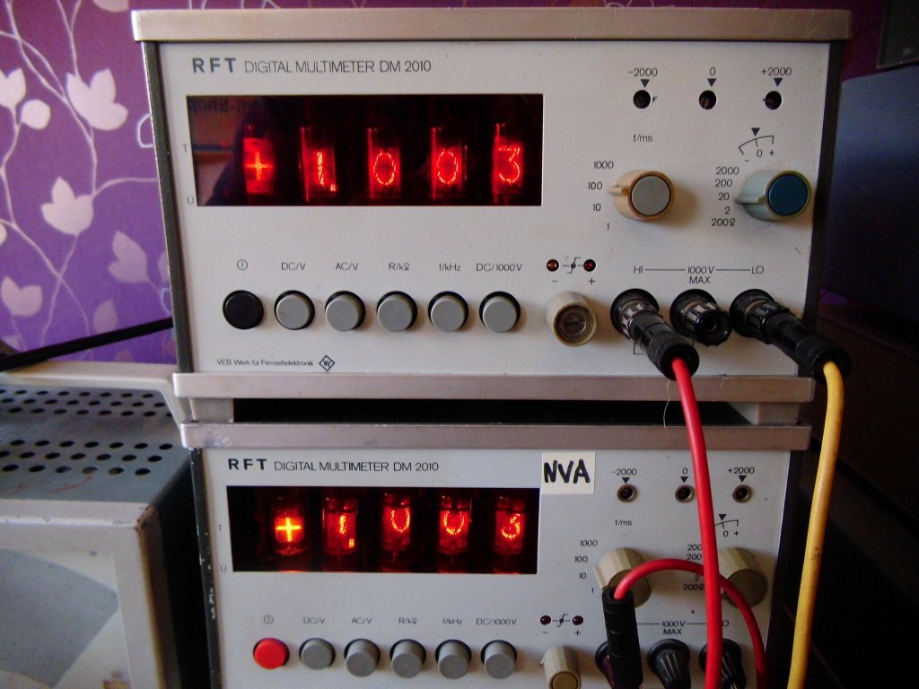

von Edi M. (edi-mv)

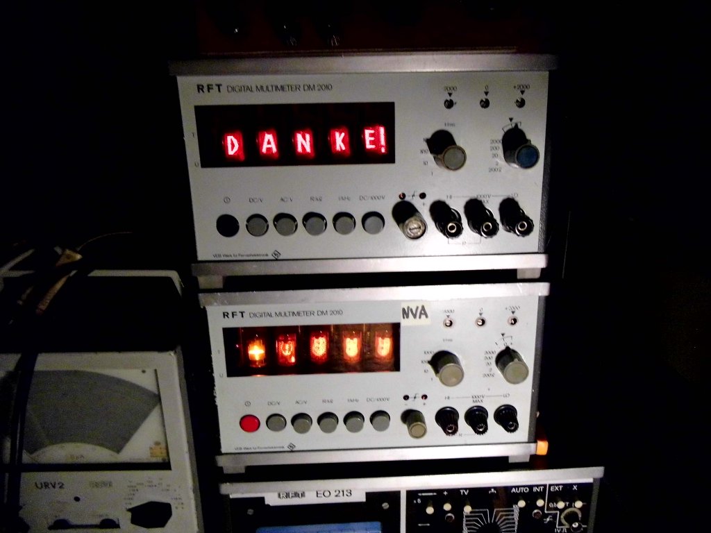

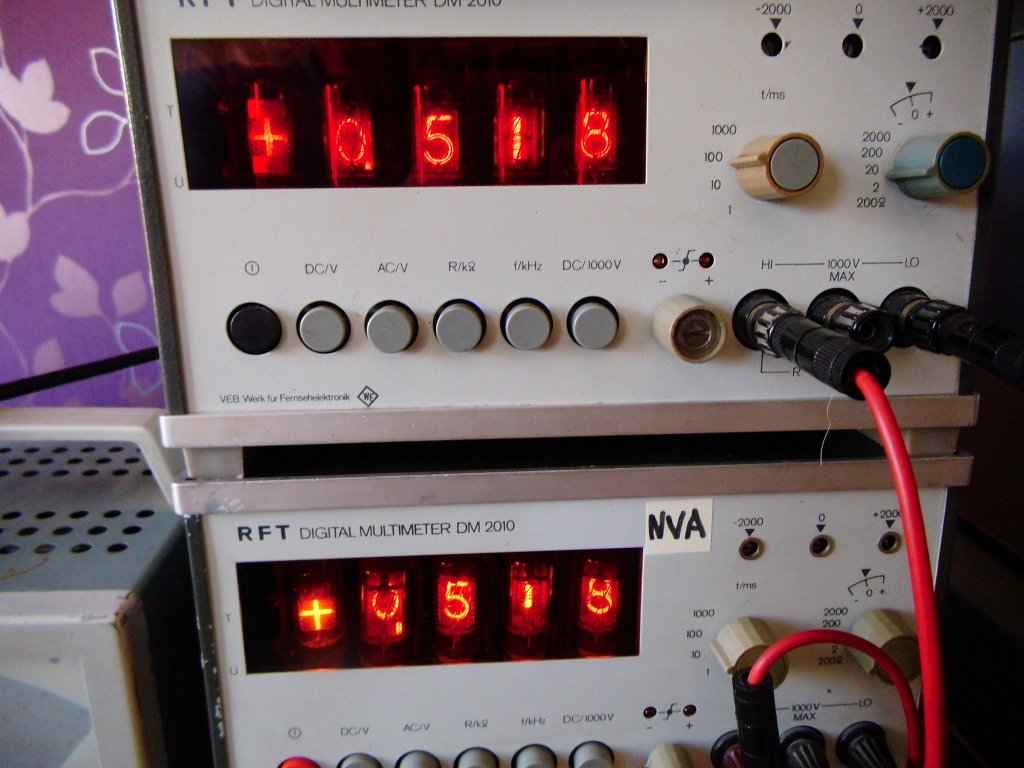

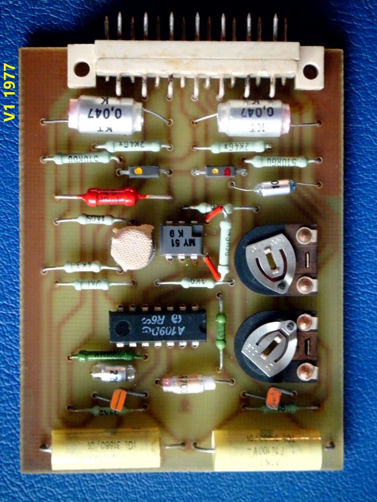

EIn A/D- Wandler läßt mich grübeln...
Digitalvoltmeter, 2. Generation (OPV, TTL, MOSFET). Unterster
Spannungsbereich 0- 2V, eigene Eichspannung, 2,000V, vierstellige
Anzeige. Nach Warmlauf/ Eichung ok, Langzeitstabilität ausreichend. ADW
mit 709 (DDR- Typ A109).
Nach KURZEM Aus-/ Einschalten gibt es einen Versatz, einstellige bis
etwa 50mV.
Eindeutig zuviel.
Manchmal sind es 50mV, beim nächsten mal 15mV, dann wieder 2mV.
Also nicht konstant.
Allerdings läuft die Anzeige langsam wieder auf den vorherigen Wert, das
dauert 5- 20 Min.
Dazu noch Temperaturdrift- Hoch, einige 10mV.
Öffnen des Geräts -> Entweichen der warmen Innenluft... Eichwerte
wandern.
Oder auch Temperatur in der Werkstatt, die schwankt stark, Fenster
offen, Tags z. Z. 23- 26°C, nachts kühl, 14°C.
Die Ursache ist zweifellos im ADW.
Ein Vergleichsgerät hat eine andere Dimensionierung des ADW (geringere U
ein, Spannungsteilung 20:1), und da ist der gleiche Effekt, aber
wesentlich geringer.
Die Abweichungen des 1. Geräts sind weit zu hoch. Beide Geräte haben
ansonsten gleiche Toleranz- Angaben- 0,1% vom Endwert +/-1 bei der
letzten Stelle, das wären also max. +3mV und -3mV, diese Differenz
beschreibt auch der Hersteller.
Was bewirkt die Drift, und vor allem den plötzlichen "Versatz" ?
Das läuft dann zwar wieder hoch, aber eine Abkühlung kann bei kurzem
Ausschalten nicht die Ursache sein - oder heizt sich so ein OPV innen so
schnell ab/ auf ?
Der OPV wurde bereits getauscht- allerdings vor Jahren.
Ohne Not möchte ich den auch nicht wechseln.
Ist eine so hohe Temperaturempfindlichkeit eines OPV durch Alterung
möglich ?

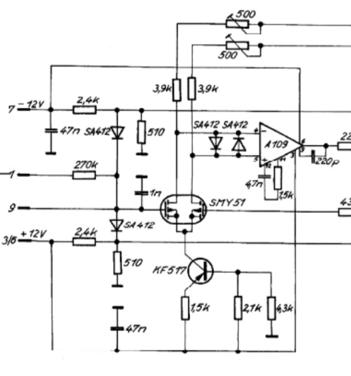

Die Referenzspannung oder der Umsetzer ?
Arbeitet der 709 als Komparator ?

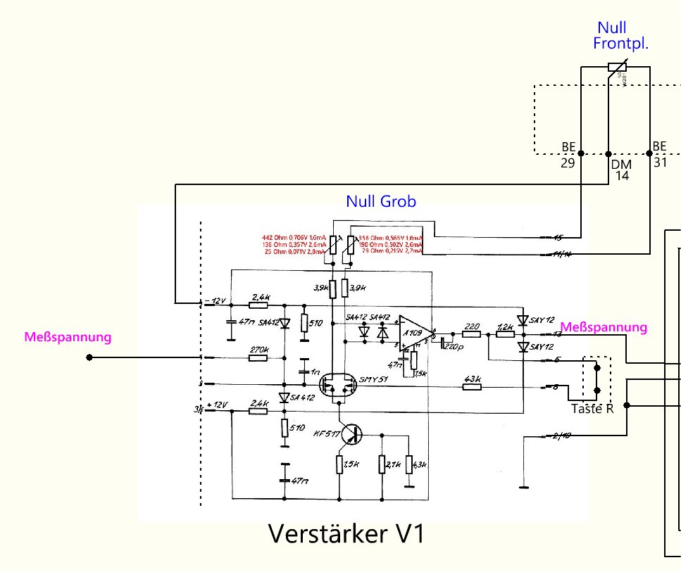

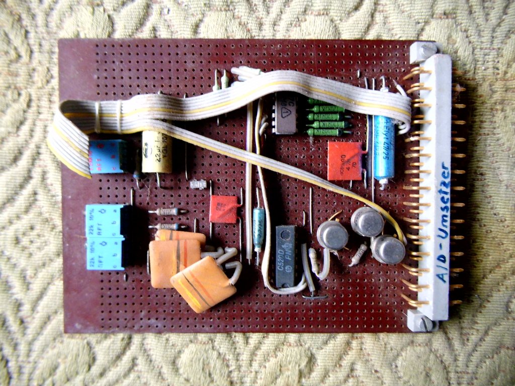

von Edi M. (edi-mv)
MaWin schrieb:

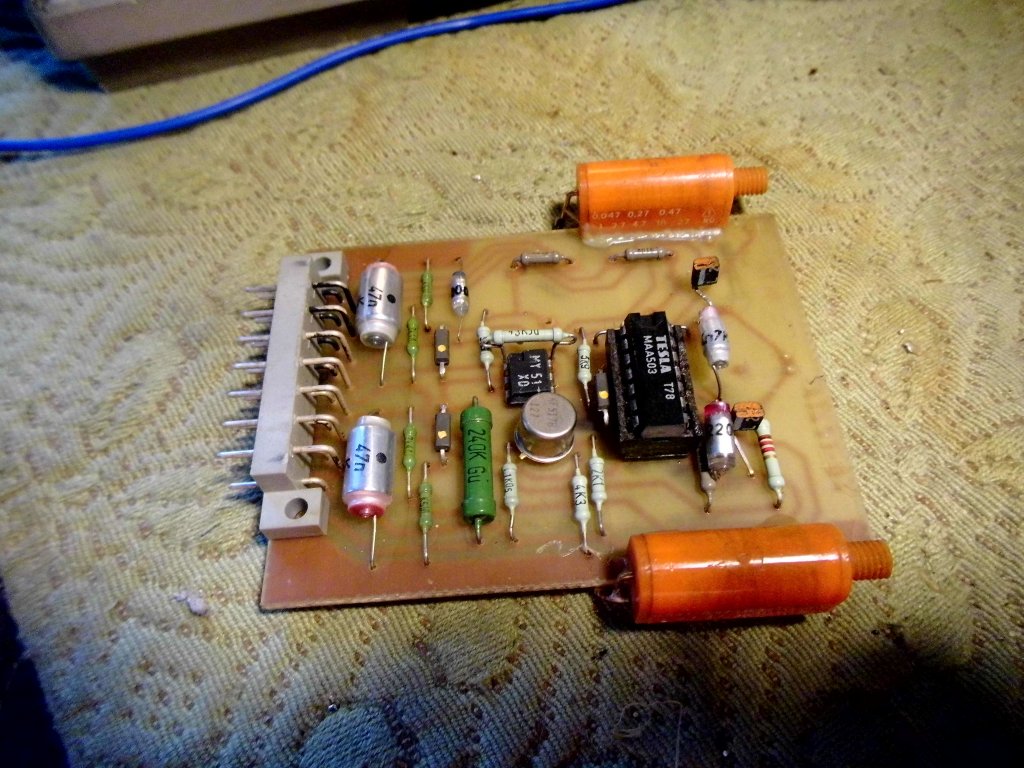

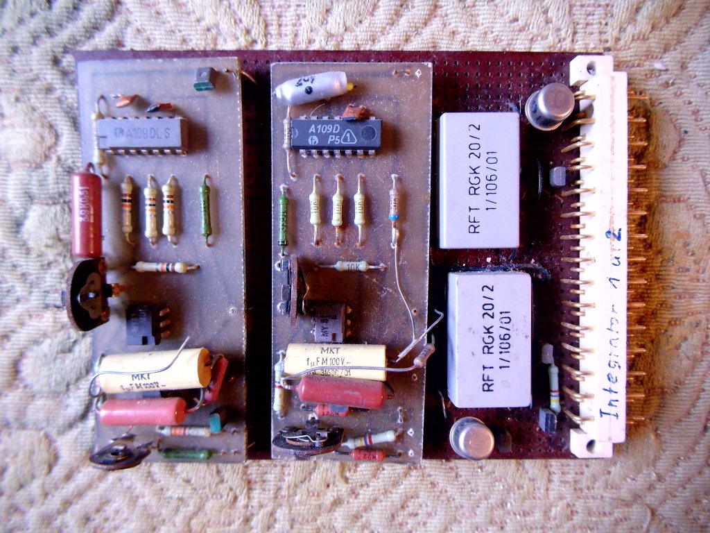

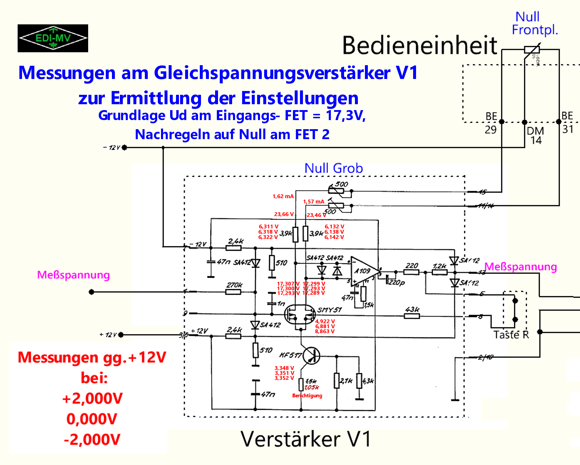

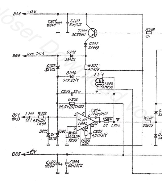

Am besten ist eine Übersicht.
Habe ich gerade erstellt.
Das PDF läßt sich gut vergrößern.

Es ist eine falsche Frequenz am Ausgang des ADW, ein externer Zähler
zeigt dies, der eigene und der externe Zähler bringen immer exakt die
gleiche Anzeige.

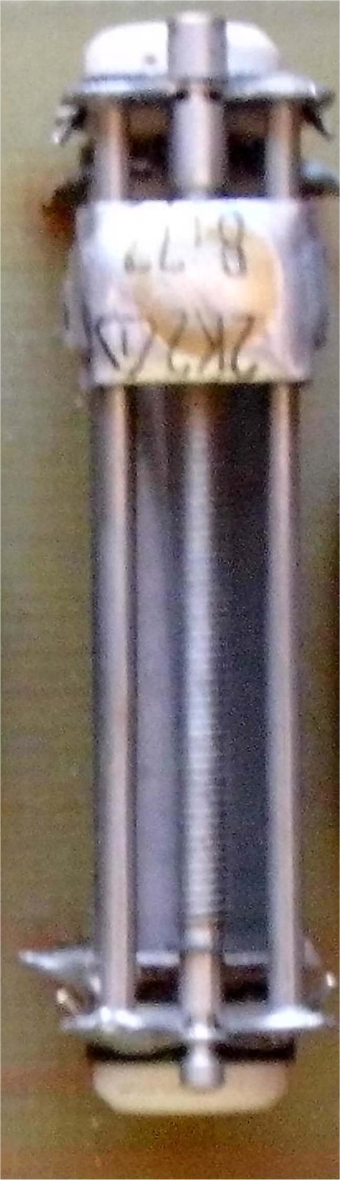

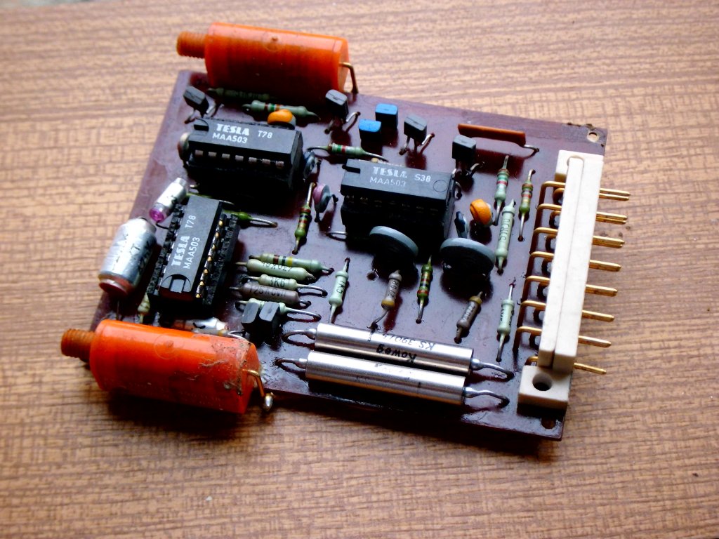

Wenn der Fehler nicht schon im Eingangsverstärker auftritt, tippe ich
auf den Temperaturgang des Kondensators im Rampengenerator. Vergleiche
doch mal in diesem Sinne die Bestückung der beiden Geräte.
Das müsste der C sein, der Ausgang und -Eingang verbindet (Integrator).
von Edi M. (edi-mv)
Nein, an VV- Eingang und Ausgang die gleiche Spannung, wird ja 1:1
"durchgereicht", und die bleibt konstant.
Den 47nF habe ich getauscht- keine Änderung.
Auch die beiden Kondensatoren der "Rückführung".
Die waren in den Werten weit auseinander, der Einstellbereich der Regler
reichte nicht.
Sind diese:
Beitrag "Spezielle KS- Kondensatoren DDR, Daten gesucht"
Da im PDF keine Werte stehen, sagt mir das gerade nicht so viel.
Hast du die Baugruppen mal gezielt gekühlt? Also erst mal rund um OP14
und dann mal um OP15? So könnte man weiter eingrenzen.
von Edi M. (edi-mv)
Sorry... das ist der angesprochene Integrationskondensator vom Ausgang
des Integrator- 709 zum Eingang.
Das kann ich noch tun... wie's immer so ist... alles Mögliche da, aber
kein Kältespray. Und Erwärmen... leider schwer, an die IC's  gezielt
ranzukommen.
Ist für mich die Frage: Ist es der 709 mit seiner Beschaltung, und war
das mal top, und wenn nicht, dann: Warum jetzt nicht  mehr ?
Bei dem anderem Gerät ist die Dimensionierung anders- hat man das darum
geändert ?
Und wenn ja... dann sind doch die Propagandadaten -die bei beiden
Geräten gleich sind- ja voll daneben.
von Edi M. (edi-mv)
Das schlechte Temperaturverhalten ist schon auffällig- eigentlich steht
"Digitalvoltmeter" drauf, nicht "Digitalthermometer". Und eben die
Eigenschaft des hohen Frequenzversatzes nach Aus-/ Einschalten.

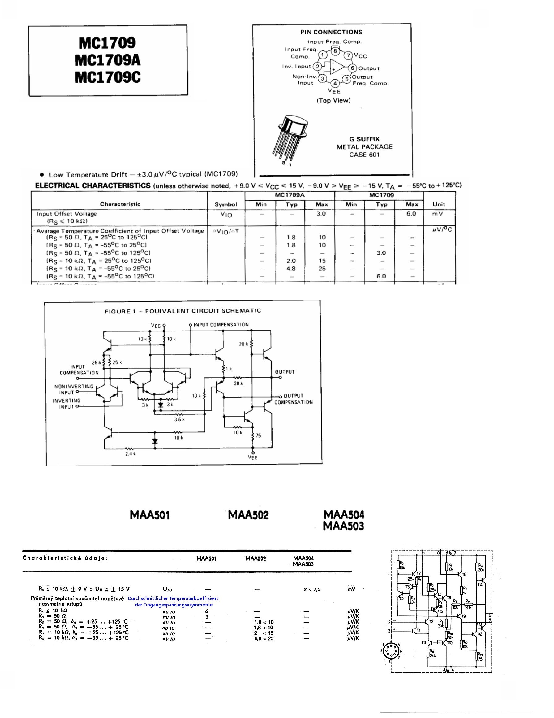

von Volker S. (sjv)
Ich würde auch auf die 709 als Fehlerursache tippen. Habe so ein Problem
auch schon gehabt, der Offsetabgleich war nicht stabil, nach aus und
wiedereinschalten stimmte der Abgleich nicht mehr. Ursache ist Alterung
der IC.

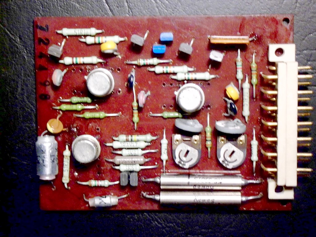

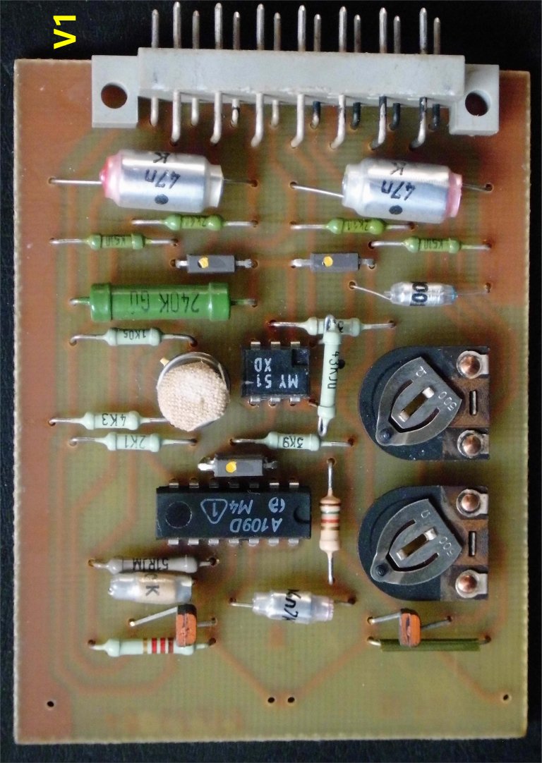

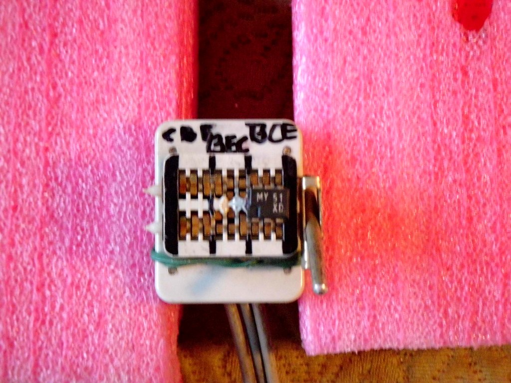

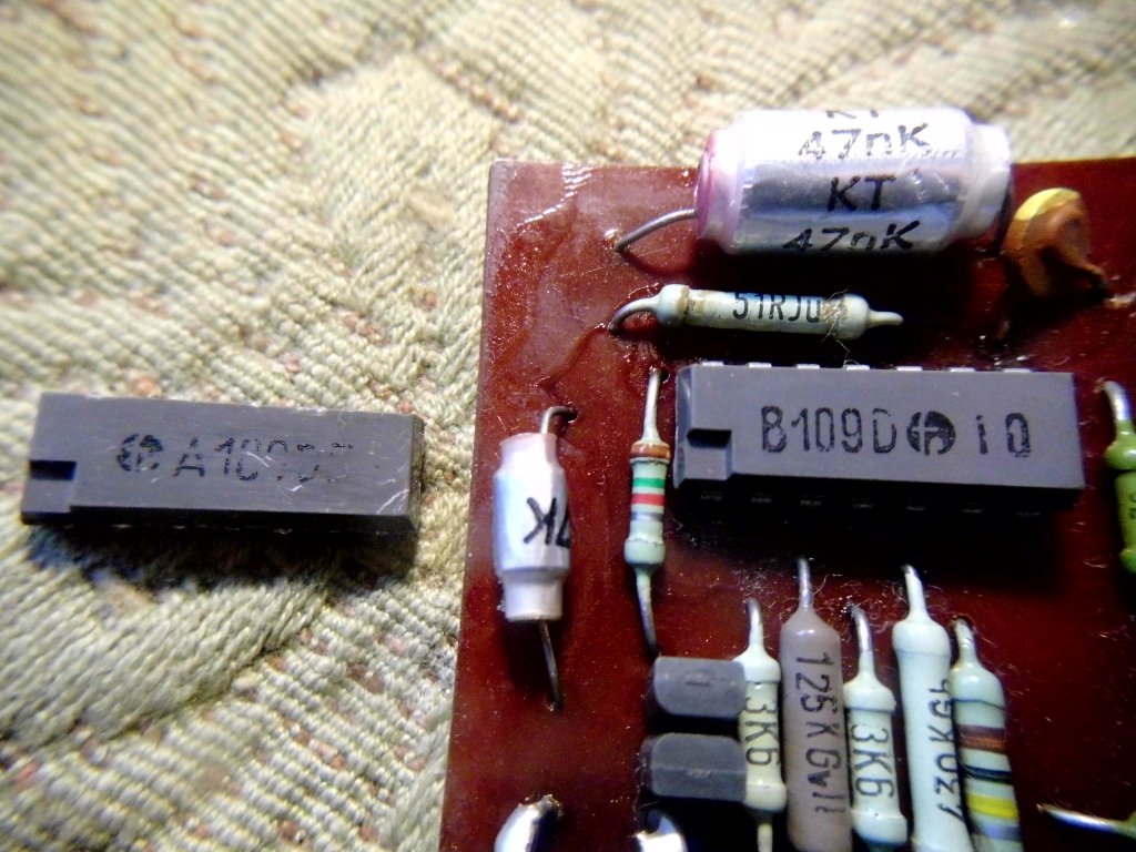

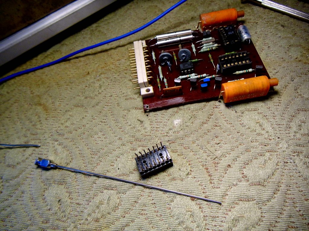

von Edi M. (edi-mv)
So, heute wieder Zeit.
A109 rein, B109 rein.
Sieht schon mal viel besser aus. Wandert nicht mehr so extrem.
Ist ja klar, steht ja auf den IC's drauf: A109DF für defekt, B109D iO
für in Ordnung... (Foto)
Nach kurzem Aus-/Einschalten Anspringen mit anderem Wert ist immer noch.
Aber nicht so extrem, jetzt nur noch zw. 1 bis 15 mV. Nun ist allerdings
der Nullpunkt auch genau um diesen Betrag verschoben, und der wird im
Vorverstärker eingestellt.
Den Doppel- MOSFET habe ich schon getauscht. Danach folgt... na klar...
ein A109.
Das ist aber auch bei beiden Meßgeräten so.
Mit einigen Aus-/ EInschaltvorgängen kommt man aber auch wieder auf
einen ordentlichen Nullpunkt.

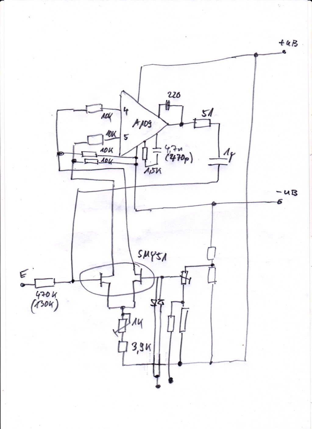

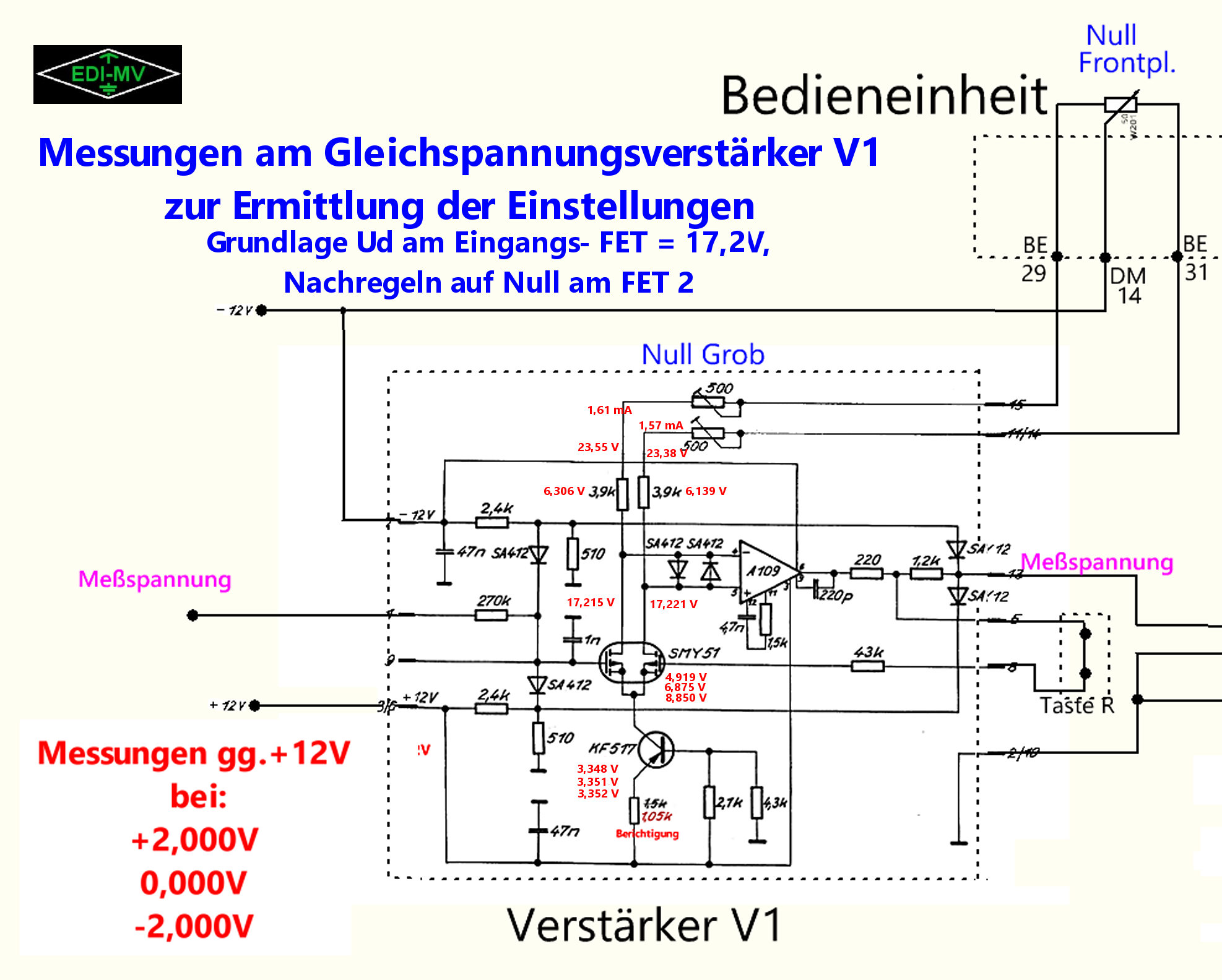

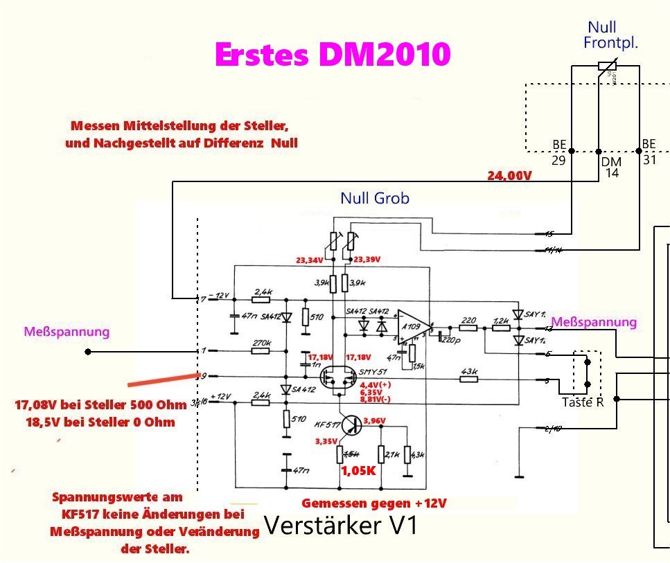

Ich muß noch überprüfen, wie weit das am Ausgang des VV meßbar ist,
bisher hatte ich da keine größeren Abweichungen.
Offensichtlich scheint also, wie  von Volker S. (sjv) im Beitrag vom
07.06.2022 01:29 schreibt, wirklich eine alterungsbedingte
Temperaturempfindlichkeit des A109 möglich zu sein.
Vielleicht sollte ich mir einige B109 oder 709er neuerer Fertigung
besorgen, und generell alle diese alten A109- Dinger auswechseln.

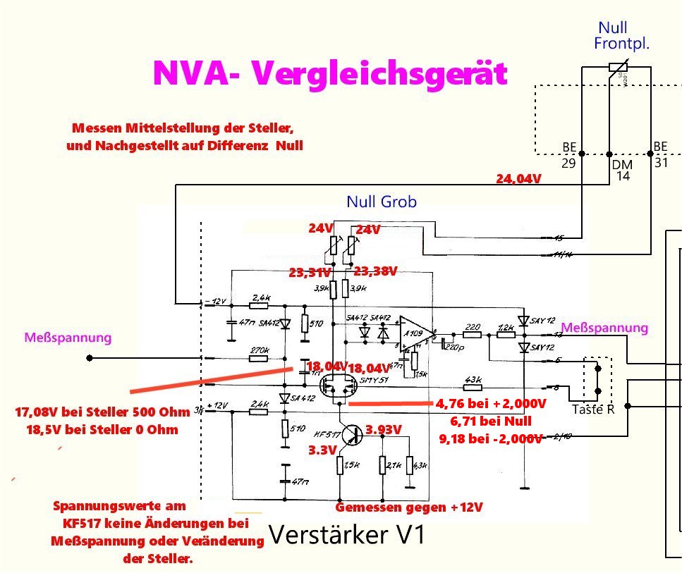

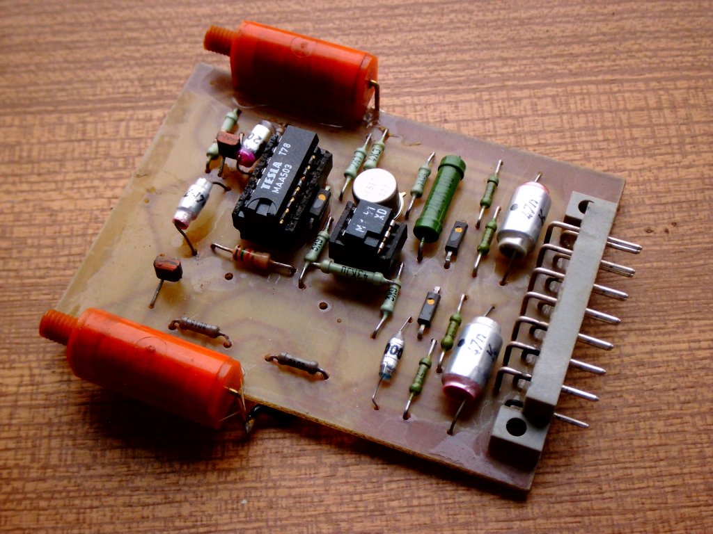

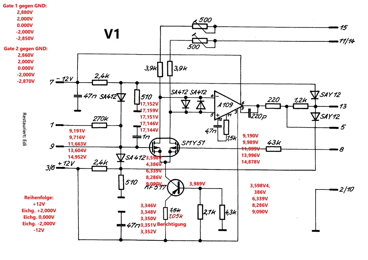

von Edi M. (edi-mv)
Wie das immer so ist- wenn es nicht funktionieren soll, dann ist alles
ok...
Immerhin einmal konnte ich die Nullpunktdrift beim Aus-/Einschalten
feststellen.
Und eine entsprechende andere Spannung vom Vorverstärker.
Und da sieht's so aus:  bei U ein = 0,000V ist am Ausgang nicht auch
0,000, sondern -0,0079, also 8,7mV am Ausg. VV = EIng. ADW.
Und diese muß sein, denn wenn ich den Eingang des ADW nach Masse
kurzschließe, also auf 0,000 setze, zeigt der Zähler 0,008.
Ich denke, das ist beabsichtigt. Die Frequenz des Quarzgenerators, der
den Zähler steuert, ist 1000,000 KHz +/- 1Hz +/1 der letzten Stelle..
Jedenfalls laut meines externen Zählers, der einiges genauer ist, und an
dessen Genauigkeit ich nicht zweifle.
Gleiches beim -bisher nicht angefaßten- Vergleichsgerät, da sind bei
0,000 noch 14mV am Ausgang VV = Eing. ADW vorhanden. Bei Kurzschluß des
Eing. nach Masse zeigt der Zähler dann ebenfalls nicht null, die Anzeige
ist geringer, aber beim Vergleichsgerät sind die Spannungsverhältnisse
anders.
Leider gibt es keinerlei Angaben zum VV/ ADW.
Bleibt also die Frage, warum der Nullpunkt nach Aus-/Einschalten -meist,
aber nicht immer- verschoben ist.
Im VV könnte ich noch de OPV tauschen, ich habe noch Tesla-
Paralleltypen (MAA503).
Und evtl. bleiben noch die Schutzdioden, SA412.

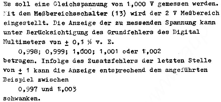

Nun, der Hersteller gab einst Vorgaben, und die Funktion sollte so
wiederhergestellt werden, daß diese in etwa wieder erreicht werden. Ich
kack' mir da nicht auf den Schuh wegen eines Millivolts.
Der Fehlerbereich sollte ja eigentlich unter der niedrigsten Stelle
liegen, plus 1 Digit, also die letzte Stelle. Angegeben ist in der
Dokumentation noch eine Zählung höher, also 1,000V könnte im Bereich von
0,997 bis 1,003 angezeigt werden. Das ist auch für mich ok.
Da aber ALLE Spannungen auf 0- 2,000V umgesetzt werden, ist eine falsche
VORLETZTE Stelle nicht akzeptabel.

von Edi M. (edi-mv)
2aggressive schrieb:
> Vorschlag: die Stellung aller Trimmer markieren (und/oder) dort die
> Spannungen messen wenns Gerät mal nicht "spinnt".
> Dannach alle Trimmer (und auch alle relevanten Steckverbindungen) mit
> Vaseline einglibbern und mehrfach bewegen.

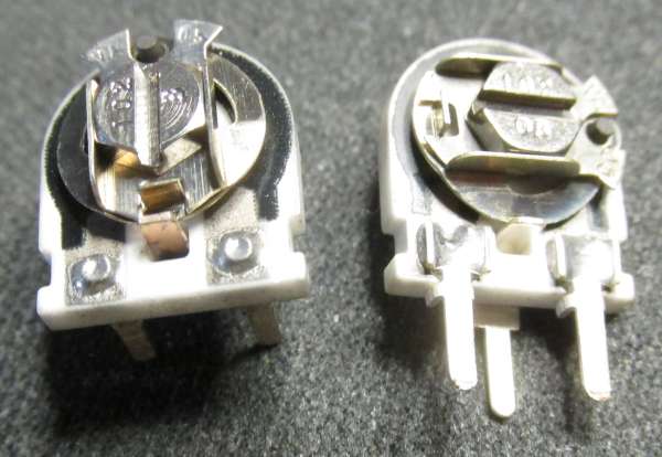

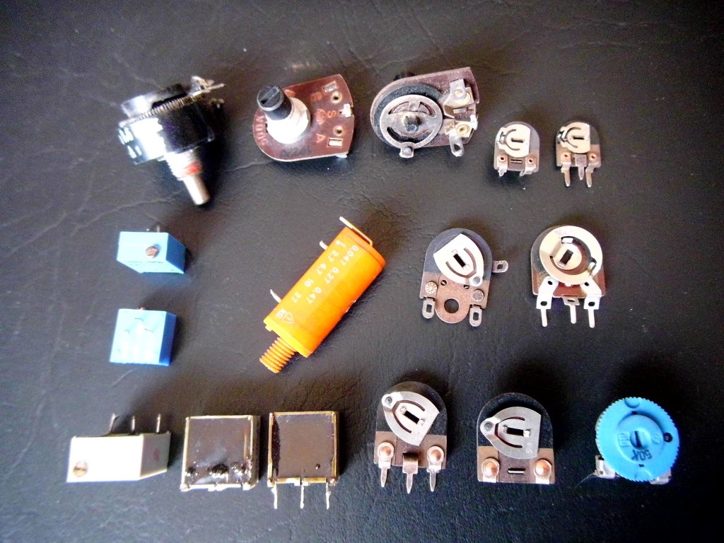

Trimmer und Steller- Positionen fotografiere ich grundsätzlich vor
Reparaturen oder Teilewechseln, das war bei dem Gerät zwecklos, da schon
jemand Reparaturversuche durchgeführt hat. Den Trimmer des
Quarzgenerators mußte ich sowieso wechseln, der war fest, zwar hilft
Erwärmung oft, aber nicht immer, dieser Trimmer war nicht mehr im Guten
zu bewegen, das kommt bei der Bauform gelegentlich vor, wenn man sehr
alte Exemplare bewegt, reißt die Verlötung der Silberschicht an der
Achse.
An dem Gerät waren Kontaktprobleme an Steckfassungen, die verwendete
Konstruktion hatte da Schwächen. Und ein Stellwiderstand, der selbst
unter der Lupe ok ist,, aber bei zartester Berührung, selbst mit einem
Pinsel, sprungartig den Wert änderte, fand ich auch.
Aber vor allem  ...zig Fehler durch schlechte Lötstellen- die erste
Serie wurde nicht von Profis zusammengebaut, sondern von... Lehrlingen.
Unter anderem von... mir.
Ein Lehrlingsgerät, und wahrscheinlich noch ein "Montagsgerät".
http://edi.bplaced.net/?Restauration_Messtechnik___Restauration_Digitalvoltmeter_DM2010_von_WF%2C_1976
(5 Folgeseiten).
Das zweite Gerät -aus Armee- Beständen- ist deutlich besser, brauchbar
stabile Null/ Eichung (Drift etwa 4 mV über den Tag), keine Aussetzer,
keine mechanischen Empfindlichkeiten, keine erkennbaren
Reparaturversuche.
Aber: Manchmal springt der ADW nicht an- ein Durchschalten des
Betriebsarten- Schalters zu Eichspannung Plus, Null und Eichspannung
Minus gibt einen "Kickstart".
Und eben... nach Aus-/ Einschalten ist gelegentlich der Nullpunkt
verschoben.
Das haben beide Geräte gleich.
Bei einem ist der Kick bei +, beim anderem bei Minus- ich vermute, daß
vllt. der Impuls des Komparators nicht steil genug ist.
Scheint jedenfalls systembedingt zu sein.
Und das Anspringen mit anderem Nullpunkt... ich werde das beim ersten
Gerät noch weiter verfolgen.

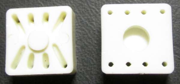

Sogar das runde TO-Gehäuse passt, ich habe hier noch etliche
Kunststoffsockel, die den runden zum DIL umformen.
von Ingo W. (uebrig) Benutzerseite

Wenn Edi will: Ich habe Kunststoffteile da, die TO nach DIL umbiegen.

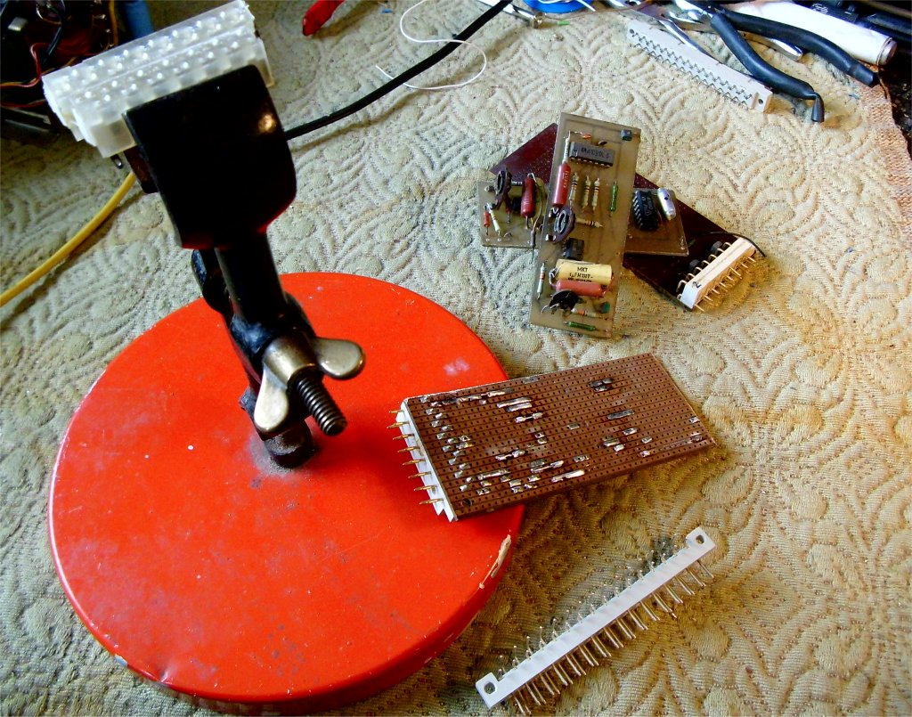

von Edi M. (edi-mv)
Die Motorola- 709er waren schon weg, und auch die Bestellung der B109
ist gegen die Wand gefahren, der Anbieter kann nicht liefern.
Aber... ich habe ja noch bißchen was... einige Platinen  von EDV-
Anlagen, 90er Jahre, aus dem Werk für Fernsehelektronik, dem Hersteller
des Digitalmultimeters.
Als SAMSUNG das übernahm, flog das alles auf den Schrott. Und auf den
Platinen sind 709er- Paralleltypen im TO- Gehäuse drauf. MAA502,
Hersteller dürfte TESLA (damals CSSR) sein.
Und die steckten in Bohrungen für DIL-8, waren also schon passend
gebogen. Kurz kontrolliert, ob sie schaltungsmäßig als Ersatz für A/B109
passen, ja, alles ok.
Die Werte für TK sehen nicht schlecht aus, sind aber nicht genau
vergleichbar (Kelvin/ Celsius). Wie auch imnmer- ich bau' sie ein.
Die A109 auf den Platinen waren erstaunlich warm... warum setzen die
soviel Wärme um ? Da wundert's nicht, daß das driftet, wie die
Halbstarken mit ihren Autos in "Fast and Furious- Tokyo Drift"
Also die Digitalmultimeter- Platinen Verstärker und A/D-Wandler
geschnappt, die DIL14er A109 runter, MAA502 rein. Insgesamt 4 Stück, 1 x
im VV, 1 x ADW,m 2 x Komparatoren.
Dazu noch 2 der Kondensatoren im ADW, die ich letztens gegen Keramik
getauscht hatte, ich bekam originale Cs.
Da ich alle Einstellungen neu machen mußte, kann ich noch nicht sagen,
ob das nun besser ist- die Drift scheint aber geringer zu sein. Ich
beobachte das.
Da ich ja ähnliche Erscheinungen am zweiten Gerät habe, ist das ja ein
guter Test.

von Edi M. (edi-mv)
v bbvvb
Mohandes H. schrieb:
> Das ist interessant. Warum werden OPs so warm? Kann ja nur durch
> Belastung der Ausgänge sein. Und das bei Präzisionsmeßgeräten. Da würde
> ich mir mal anschauen, was dahinter folgt.
Hierzu siehe Auschnitt.
Hinter dem ersten 709er, dem Vorverstärker (Spannung 1.1, Ri = 1 GOhm,
Raus 10 MOhm) folgt der zweite 709er, der Integrator, der speist zwei
weitere 709er, die Komparatoren, diese speisen je eoinen Phasendreher-
Transistopr und einen Auskoppeltransistor.
Die Ub ist +/- 12 V, also nicht mal die nominalen +/- 15V.
Dioe OPV's werden warm, nicht heiß- aber das reicht schon.
A109 (HFO), DIL- Gehäuse  Angabe Verlustleistung 300 mW- eigentlich
beachtlich. Da hat das Plasikgehäuse wohl Probleme mit.
MAA502(Tesla), TO- Gehäuse, stratovy vykon (Verlustleistung ) 300 mW
MC1709 (Motorola), TO- Gehäuse,  Power consumtion max. 165 mW.
> Der A109 ist ja kein OP mit sehr speziellen Eigenschaften. Einen
> moderneren Typ einzubauen ist keine Option?
Doch, ist eine. Habe ich doch im Beitrag vor Ihrem geschrieben: MAA502
im TO- Gehäuse- die ich noch auf Platinen der 90er Jahre fand.

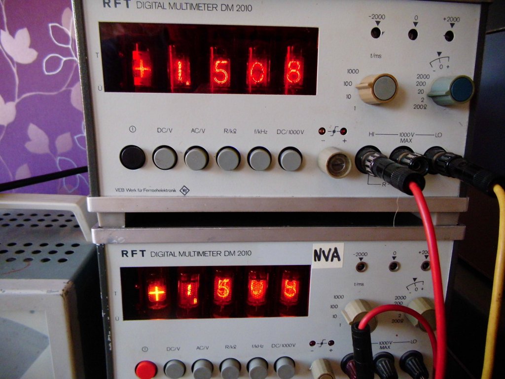

von Edi M. (edi-mv)
Die MAA502 haben immerhin ähnliche TK- Werte, wie der Motorola.
(Anhang).
Und jetzt die Anzeige der (absolut stabilen) Eichspannungen -2,000V,
0,000V, -2,000V seit gestern abend:
00:00: -1,998; 0,000; +2,000
 8:00: -1,998; 0,000; +2,000, nachgeeicht auf -2,000; 0,000; +2,000
 8:30: -2,000; 0,000; +2,000,
      dann Aus-/ eingeschaltet:
         -1,980; 0,000; .+1,974
Die Anzeige geht zügig wieder in Richtung der korrekten Anzeigen, in
etwa 5- 10 Minuten ist sie schon wieder etwa bei 1,995.

@Edi
Die B109 wären schon in Ordnung gewesen. Allerdings bekomme ich
Bauchschmerzen wenn ich die offenen Kohleschichteinstellregler sehe. Ist
so etwas auch für die Offseteinstellung des Integrators verbaut? Dann
würde ich dort ansetzen und gekapselte Trimmpotis einbauen.
Dann die alten Kohleschichtwiderstände mit den aufgepressten
Metallkappen sind auch nicht so pralle. Da kann nach 50 Jahren der
Kontakt schon nachlassen. Man kann schließlich nicht ausschließen, das
der Lacküberzug feinste Risse hat durch die Feuchtigkeit eindringen
kann. Ich würde deshalb bei den für die Funktion relevanten Widerständen
was hochwertigeres einbauen.
von Zeno (Gast)
Edi M. schrieb:
> Nach einer halben Stunde ist die Eichung da, wo sie sein soll, und
> stabil.
Ja das hatte ich noch vergessen - die alten Geräten mußten erst einmal
"warm laufen", damit alles stabil war.
von Edi M. (edi-mv)
Ich hatte nur einen eingebaut, und den wieder rausgeschmissen, und die
TO- Gehäuse- Dinger von den Tschechen reingebaut. Ok, der B109 ist hin,
ich knipse immer die Anschlüsse am Gehäuse ab, und ziehe die Pins aus
der Lötstelle.
B109 ist nicht mal besser als A109, hat nur einen höheren
Temperaturbereich. Den... benötigen meine Geräte, die sollen eines TAges
im ungeheizten Raum arbeiten.
Die 709er im TO- Gehäuse haben aber einen wesentlich geringeren TK,
sollten also nicht sop heftig driften.
Ja.
Sowie Draht- Präzisionssteller, sowie auf der Frontplatte gewöhnliche
Drahtsteller, die müssen ja nur den geringen Fein- Bereich stellen.
Die Kohlesteller (bei RFT liebevoll "Regelschweine") sind keine
Präzisionsteile, stellen aber auch nur grob.
> Dann würde ich dort ansetzen und gekapselte Trimmpotis einbauen.
Ich denke dran. Die meisten Bauformen passern aber nur schlecht. Von den
ollen Regelschweinen habe ich aber genug.
Das wäre ein Neuaufbau, es sind ja fast alle R's in dieser Bauart.
Ausnahme die Spannungsteiler, da sind Borkohle- Schichtwiderstände.

Ich habe noch eine Überlegung: Das NVA- Gerät ist 2 Jahre jünger, und

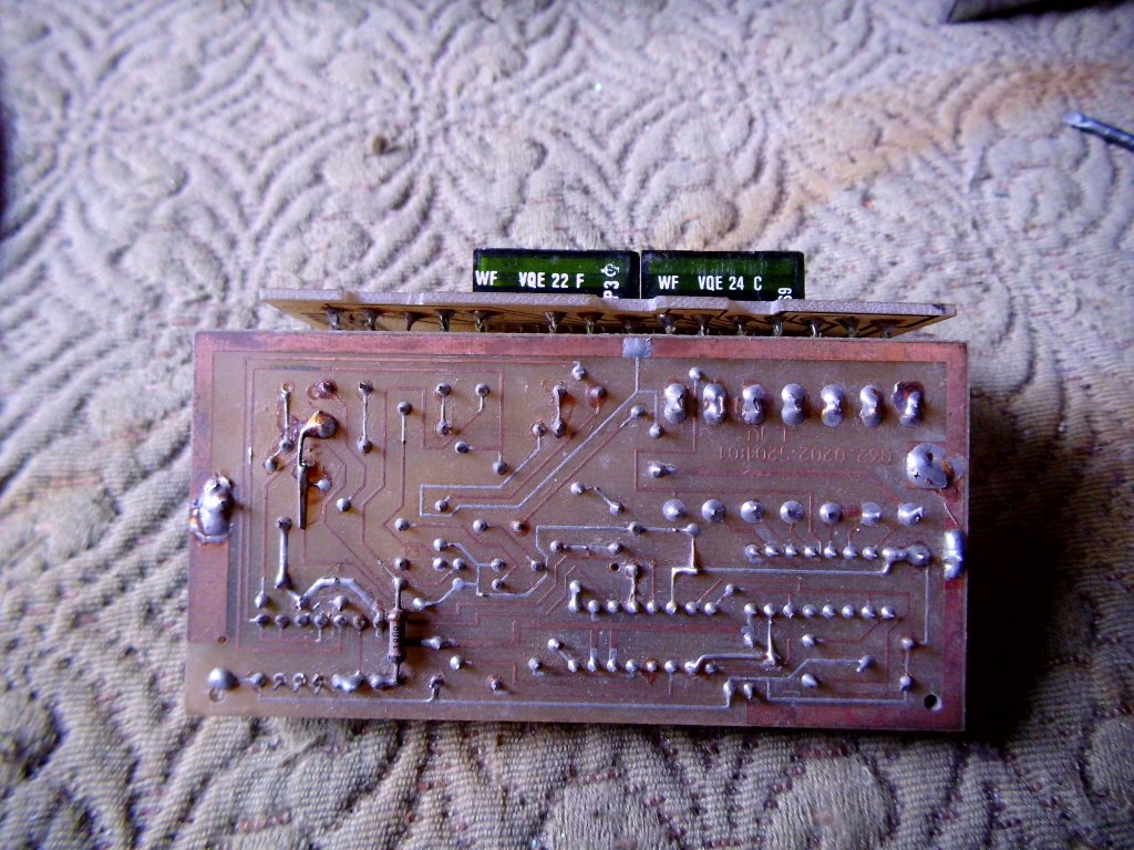

hat eine andere Dimensionierung von VV/ ADW- das wäre noch eine
Möglichkeit, entsprechend diese Dimensionierung zu übernehmen.

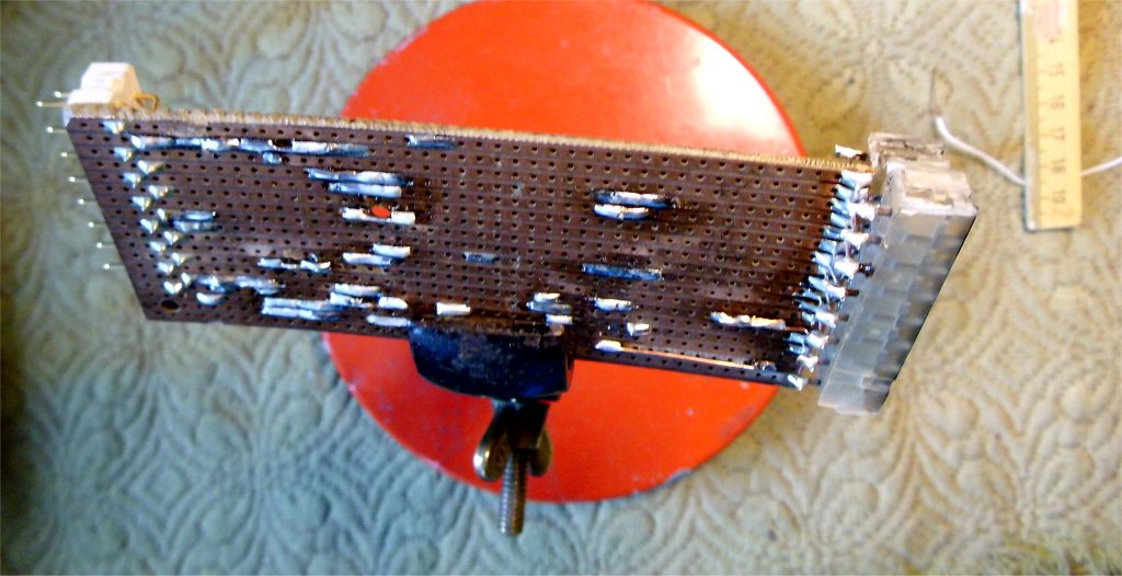

Allerdings wäre mir das Einstecken von Steckbaugruppen lieber, die
entsprechend bestückt sind- ich habe die Bestückungs- und
Leiterplattenseiten aller Baugruppen bereits fotografiert, und damit
könnte man diese Leiterplatten nachbauen- nur die 15- poligen
Steckfassungen sind schwer zu beschaffen.

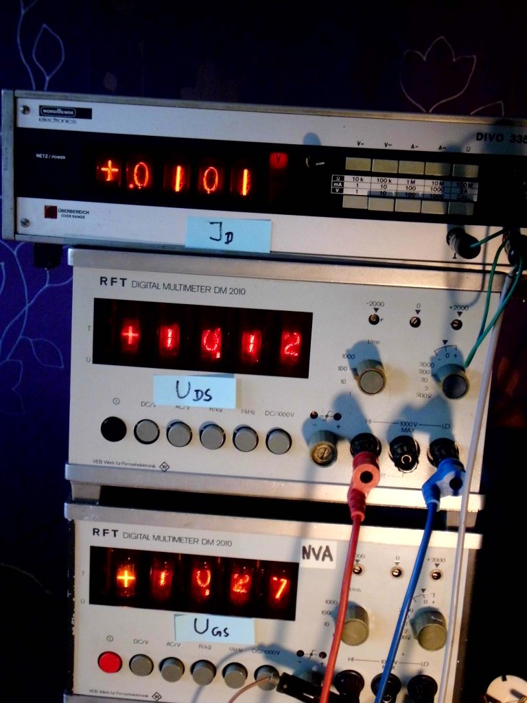

Beide DVM laufen jetzt parallel, zeigen ihre Eichspannung, und die
Anzeige ist stabil.
Ic h werde erst mal nicht weiter herumbauen, die Beseitigung von ...zig

von Edi M. (edi-mv)
Ui, das ging schnell... klopft eben, der Götterbote Hermes steht vor der
Tür, und hat ein Päckchen. Sind die "DIL- Umbieger" und einige 709er im
TO- Gehäuse, reichen genau für das zweite DMM, wenn das dran ist.
Vielen Dank an M. K. !
Edi

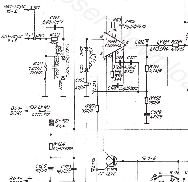

Edi M. schrieb:
Wäre natürlich eine ziemliche Umkonstruktion, könnte man sich aber
überlegen da einen OP mit FET-Eingängen einzubauen.
von Edi M. (edi-mv)
Das gibt es.
Ist beim Nachfolgetyp (Digitalmultimeter DM2020) drin.
So viel Umkonstruktion wäre das nicht. I
OPV mit FET- EIngang, russischer Typ K140 UD 5A. Ich habe einige DM2020
zu liegen, da ist meist dieser IC tot.
Der ADW des DM2020 ist ebenfalls mit A109 bestückt.
Die Schaltungen müßten ggf. angepaßt werden.
Da gibt es doch die alten grauen DDR-Spindelpotis. Die haben doch für
Anfang und Ende das gleiche Rastermaß. Für den Abgriff braucht es halt
ein Stück Draht.
> ein Stück Draht.
Muß ich mal sehen, ich habe solche, auch die ganz kleinen Blauen.
Aber die sind alle labil. Lieber wären mir die kleinen, orangefarbenen
Tschechen, die sind aber nicht so einfach, weil mehr lang.
Könnte man auf Plaste- Distanzstücken setzen, aber nach oben ist der
Platz zu gering.

mit "never change a running system".
Aber die beiden Platinen VV und A/D-Wandler nachbauen, das wäre eine
gute Option- ich werde mal eine Suchanzeige nach den 15- poligen
Steckverbindern aufgeben.

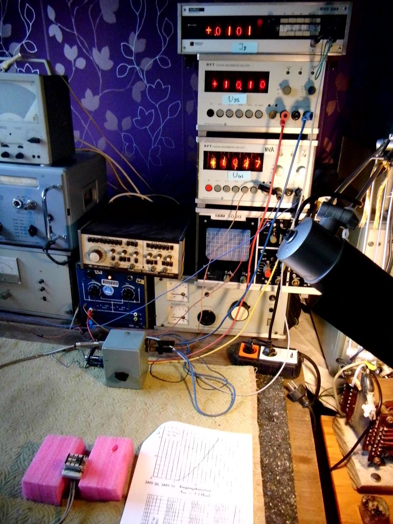

Seit gestern laufen beide DMM stabil, sehr geringe Drift, nur die letzte
Stelle um 1.
Solange man nicht aus-/ einschaltet, funktionieren die beiden Kisten
top.
https://vimeo.com/721789630
(Beide DM2010 im Dauertest, zeigen ihre Eichspannungen +2,000V, rechts
oben das V524, mit dem ich die anderen beiden kalibrieren kann, es zeigt
die Spannung seines chemischen Spannungsnormals, eines Weston- Elements,
+1.0192V).
von Edi M. (edi-mv)
> ein Stück Draht.

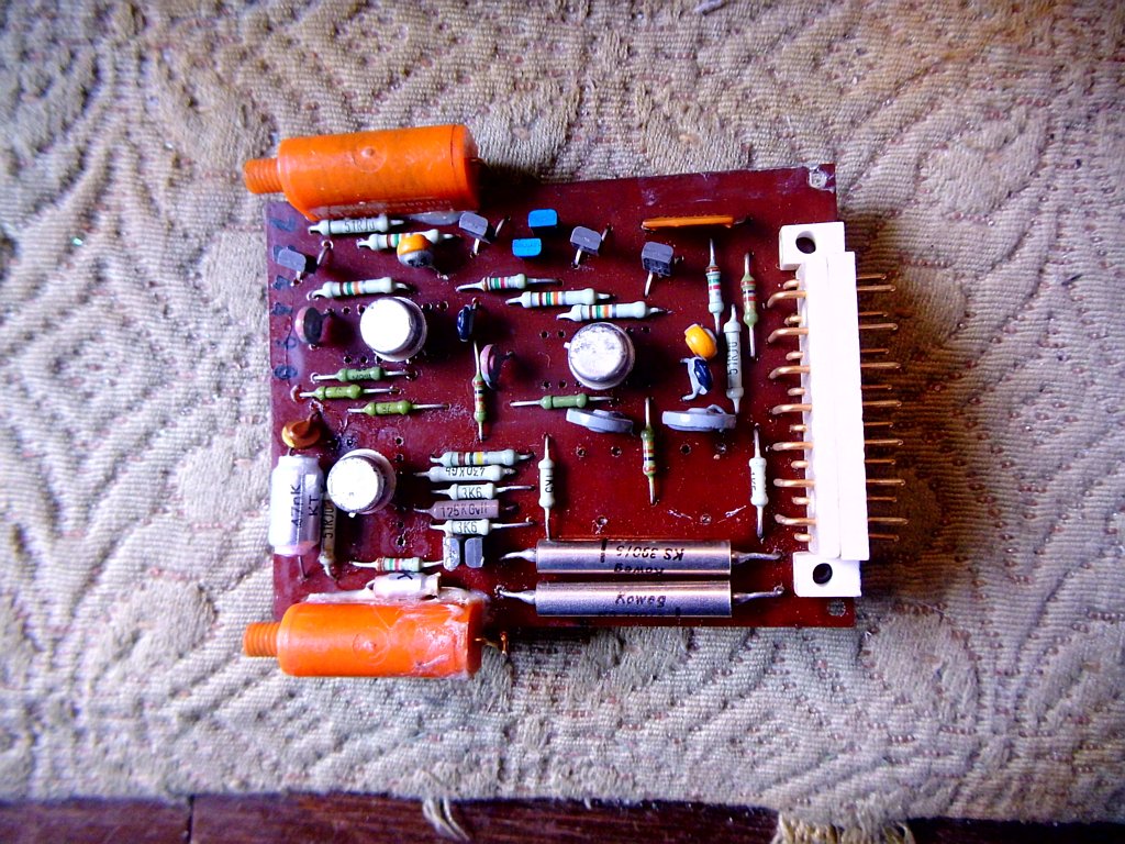

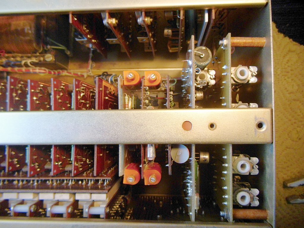

Hier eine Auswahl an DDR- Stellern, und die stammen sogar aus dem
Herstellerwerk des DM2010- genau aus dem Labor, welches diese Geräte
einst entwickelte, die hatten noch einen kleinen Vorrat an Teilen für
die Instandsetzung älterer Meßtechnik.
Von den vorgeschlagenen Bauformen habe ich leider keine in passendem
Widerstandswert, von den einfachen Kohlestellern aber noch reichlich.
Die orangefarbenen, länglichen Steller sind doch RFT, da habe ich noch
bestückte Leiterplatten, von denen ich welche gewinnen kann- leider sind
die aus Platzgründen  (wahrscheinlich) nicht einsetzbar.
Der einzelne Stellwiderstand ist im DM2010 verbaut, tatsächlich nahmen
die dort diese doch recht großen Dinger (Länge etwa 40mm, Durchm. des
Keramikkörpers etwa 10 mm) als Grobsteller, in Reihe mit einem
Drahtsteller als Feinsteller auf der Frontplatte (der schwarze Stelle im
Bild links oben) und einem normalen kleinen Grobsteller in Kohle-
Ausführung auf der Leiterplatte.
Ich denke, daß es immer mit den kleinen Ausführungen geht, da fließen
nur Ströme im µA- Bereich.
Ich habe eine Suchanzeige wegen der Steckfassungen eingestellt- ich
werde wohl die 2 relevanten Platinen nachbauen und neu- bzw.
umbestücken,m nach der neueren Dimensionierung, dann brauche ich nur
umstecken.

Vorteil der jetzigen Konstruktion: die temperaturabhängige
Offset(-fehler)spannung der (selektierten) Eingangsstufe "klemmt" an der
Umgebungstemperatur, und "klemmt nicht" an der erhöhten
Warmlauftemperatur des OPVs.
Zeno schrieb:
>> der IC.
> Aber nicht die in Kunststoff vergossenen. Dafür waren die im
> Keramikgehäuse bekannt, wenn das nicht sauber veklebt war bzw. der
> Kleber den Geist aufgegeben hat.
Interessante Info!
>> Mach das noch mit den neueren 709ern (am besten ausm Westen...)
> Käse, die waren auch nicht besser.
> @Edi
Mit Vaseline zugeglibbert sind die Dinger normalerweise recht gut.
> Ist
Besser gut offen, als schlecht gekapselt. Nur meine ---nicht unbedingt
allgemeingültige --- Erfahrung.
Ack!
Und wenn wir schon über driftende Trimmer reden: ausmessen, durch
Festwiderstände ersetzen. Zum Nachtrimmen ---falls irgendwann nötig---
hochohmer auf die passende Seite des Teiler huckepack drauflöten. Damit
sollten Frittspannungen (oder flachgeschliffen kippelnde Kohleschleifer)
kein Thema mehr sein.

Das ist ja heftig umständlich. Da die Steller sowieso nur grob stellen,
ist das auch kaum nötig.
Und driften tun die normal nicht.
Nö... driften tun'se nicht.
Aber das hier, das war auch einer in dem Gerät:
https://vimeo.com/721918875
Ja, richtig- eine Berührung mit einem Pinsel !

von Edi M. (edi-mv)
> Whut???
Der Stellbereich ist klein, ist aus dem Schaltplan zu ersehen.
Selbst wenn die irgendwie ihren Widerstand durch Temperatureinwirkung
ändern würden, sind sie klein gegen den großen Präzisions- Drahtsteller.
Temperatur- Drift bei solchen Bauteilen... ist mir nicht bekannt.
> Entspricht ---offensichtlich--- nicht meiner Meinung.
Festwiderstände statt Steller, und dann die beschriebene, umständliche
Prozedur...
Da werden hunderttausende Techniker nicht Ihrer Meinung sein.
Und auch die Hersteller von Stellwiderständen werden Ihnen keine
Freundschaftsanfrage senden...
Im DM2010 hat man mit Stellern nicht gegeizt, dafür findet man aber
immer eine geeignete Einstellung. An anderer Stelle hat man wieder
gespart (Eingangsspannungsteiler, Tastensatz- Beschaltungen)- aber das
waren sicher Entscheidungen von Nicht- Technikern.
Es war auch nur ein Steller mit diesem Fehler, eine nicht richtig
gepreßte Nietverbindung, oder Kohleschicht an der Stelle zu dünn,
zerstört, ö. ä.
Die anderen im Gerät vorhandenen Steller haben keine miesen Effekte.
Ohne Not schmeiße ich nicht alle alten Teile raus.
von Edi M. (edi-mv)
So, bald wieder Fahrt zur Arbeit... noch Update:
Regnet hier (leicht), Temperatur 12°C runtergegangen, also auch in der
Werkstatt.
Anzeige des DMM differiert wieder um 4 und 5 mV, Null um 2 mV..
Immer noch zu viel Temperaturdrift- der MAA502 sollte Abweichungen im
µV- Bereich haben.
Das NVA Vergleichsgerät hat auch Drift, je 2 mV, bei Null ok.
Also noch zu tun- ich bleibe dran.

von Edi M. (edi-mv)
> Du hast selbst (???) mit einem Pinsel deren Probleme gezeigt.
Häää ???
Das ist das Problem EINES Stellers. In all den Geräten, die bei mir
stehen, werkeln tausende dieser Dinger- ohne Probleme. Nur bei einem
Gerät mußte ich tabula rasa machen- das stand in hoher Luftfeuchte, und
das quellende Hartpapier sprengt bekanntlich die Nieten (die die
Kohlebahn mit den Lötfahnen verbinden !), so bei dieser Bauform, und
auch bei Potis aller Größen, aller Hersteller und Baujahre.
Erfahrung seit Lehre: Die kleinen Kohle- Steller sind eher selten
defekt.
> Welches Niet denn? Ist das irgendwie/irgendwann nachvollziehbar oder
> reproduzierbar? Mit Leitsilber oder Vaseline reparierbar?
Möglich- aber da ich genug dieser Teile habe, mache ich mir keine
Gedanken darüber, diesen Pfennigartikel zu reparieren.
> Dummschwätzer!
Aha.
Ging doch bis jetzt...  jetzt wird's plötzlich duster im Oberstübchen.
Wie oft hier, wenn Experten die Argumente ausgehen.
SIE qualifizieren sich selbst zu einem Dummschwätzer.

von Mohandes H. (Firma: مهندس) (mohandes)
Edi M. schrieb:
> Hier eine Auswahl an DDR- Stellern ...
Sind die 'DDR-Steller' besser als die aus der 'Westzone'?
Ich habe hier auch einen Zoo von Trimmpotis, von ganz einfachen,
ungekapselten bis zu 10-Gang-Präzisionspotis. Auch welche aus der
'Ostzone'.
Qualitative Unterschiede gibt es, aber nicht zwischen Ost und West.
von Volker S. (sjv)
Cartman schrieb:
> Besonders schlau waere es gewesen, "echte" 709 im TO-Gehaeuse
> zu bestellen.
> Die sind naemlich hermetisch dicht und zeigen nicht das
> Alterungsverhalten der RFT-Plastedrops.
Die 709, die ich wegen gleicher Mängel ersetzt habe, waren westliche im
TO99 Gehäuse aus den 70er Jahren.
Richard hat von mir 60002 Vergleichstypen zum 709 bekommen, die Bilder
kann man bei Ihm sehen.
von Manfred (Gast)
Keine Ahnung, auch im Westen gab genug instabile Trimmpotis. Mein
Feindbild sind gekapselte aus Spanien. Der Altkram auf Pertinaxträger,
den man noch so in der Schublade hat, ist immer eine Wundertüte.
Wenn das stabil sein soll, muß man zum Ammi greifen, Bourns "Cermet".
Den Weg probiert Herr Edi inzwischen ebenfalls, obwohl er sich über die
Meckerei gegen die Ost-Bausteine ja heftig aufgeregt hat.
Ein paar wenige 709 im TO hat er, aber es wird nicht einfach sein, diese
noch mit garantiert seriöser Herkunft zu bekommen. Die Dinger sind seit
40 Jahren aus der Mode.
von Edi M. (edi-mv)
> Aber zum Thema: "keine miesen Effekte": was macht dich da so sicher???
> Ich mein ja nur: von vornherein (irgendein Bauteil, auch Trimmpots) als
> 100% iO auschlissen bei der Fehlersuche bringt dich (vor allem bei dem
> Fehlerbild hier) nicht unbedingt weiter.
Ich schließe nichts aus- wenn ich die Verlängerungskarte gebaut habe, so
daß ich die Leiterplatten 100% erreichen kann, teste ich weiter.
Allerdings sind Temperaturabhängigkeiten, die ein DMM zum Thermometer
machen eher kein Problem von Stellern.
Die Anfrage im Eröffnungsbeitrag fragte ja nach der
Temperaturabhängigkeit durch Alterung der originalen DDR- IC's A109.
Jetzt habe ich TO- Gehäuse- IC's din- aber immer noch "Ost- Bausteine",
nämlich MAA502, Hersteller TESLA (damals CSSR), etwas jünger, 90er JAhre
das schrieb ich doch hier.
Gerade, als ich die eingebaut hatte, klingelt es, und ein Paketbote
schleppte "West- Bausteine (für die ich mich hier bedankt hatte) an.
Die TELS- 709er im TO- Gehäuse haben zumindest beim
Temperaturkoeffizienten  ähnliche Werte, wie der empfohlene MC1709 von
Motorola.
Die Temperaturempfindlichkeit ist nicht mehr so hoch, aber immer noch
über den Werten, die der DMM- Hersteller angibt. Bei beiden DMM.
Alle DDR- OPV's in Vorverstärker und ADW sind ausgetauscht, ebenfalls
der MOSFET, bleiben eigentlich nur noch die Schutzdioden der EIngänge
und die dem ADW folgenden Transistoren,, die aber nur Phasendreher und
Entkoppler sind.
Wen ich wieder zu Hause bin, geht's weiter- ich bleibe dran.

von Edi M. (edi-mv)
So, wieder zu Hause...
Hauspapa schrieb:
> Ich würde Temperaturdriften gedanklich nicht zu weit wegschieben.
Nein, da sitze ich ja nun schon eine Weile dran.
> Wenn ich heute nach Kohlewiderständen suche dann ist der TK bei mehreren
> 100ppm/Grad. Und auch bei Metallwiderständen muss man zum guten Zeug
> greifen damit das wesentlich besser wird.
Die wurden aber in allen Meßgeräten verbaut.
> Für den erwähnten 12 Grad Temperatursprung sind das bei 2V Messbereich
> schnell ein paar mV.
Normal nicht so viel.
> Arbeitspunktverschiebungen  der Halbleiter durch Temperaturdrift sind
> auch sowas hübsches.
Ich tippe ja auch auf die Halbleiter.
> Das Verhalten bei kurzem Ausschalten ist trotzdem komisch. Nach 3-5
> flacher Ausschaltzeit sollte alles wieder stabil sein.
Das ist der eigenartigste Effekt, stimmt.

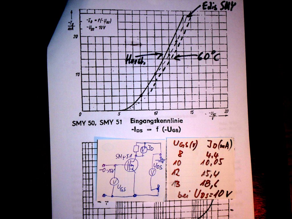

Nach den Propagandadaten ist das DM2010 außer Toleranz, die TK-Werte 10-
20 mal höher.
Und vor allem gibt es Null Anhalt für die einstigen Grundeinstellungen.
Z. B. der Umstand, daß der Zähler bei Eingangskurzschluß nicht Null
zeigt, der Vorverstärker also erst mal diese Differenz ausgleichen muß.
Tut er ja auch, bei beiden Geräten, aber war das so beabsichtigt, und
welche Grundeinstellung genau war einst zu machen ??? Der ADW muß ja bei
einer Grundfrequenz ungleich Null beginnen- nur welche war einzustellen
Der Weggang der EInstellungen bei Ein-/ Ausschalten ist echt nervig- ich
kann mir nicht vorstellen, daß das so sein muß.
Sowas könnte eigentlich nur am MOSFET- Vorverstärker entstehen, dessen
Eingang ist ja sehr hochohmig (1GOhm).
Und im kleinsten Meßbereich gibt es auch keinen vorgeschalteten
Eingangsspannungsteiler. Dieser Meßbereich mißt auch die Eichspannung
2,000V.
Die Eichspannung wird aber an einem Spannungsteiler ausgekoppelt, ca. 5
KOhm Ausgang. gegen Masse, von da aus über 270 KOhm zum Gate.
Nur in Meßstellung hat man den Effekt, daß die angezeigte Spannung, z.
B. einer 1,5 V- Batterie, eine Weile stehen bleibt, weil es eben keinen
Spannungsteiler gibt, Eingangskurzschluß, hat man Null, wie sich's
gehört.
Und es ist eben auch das Problem, daß dieses Gerät funtionsmäßig
eigentlich total unbekannt ist- das Kundenheft gibt außer einer sehr
allgemeinen Kurzbeschreibung nichts her, und Leute, die diese Geräte
entwickelten und richtig kannten, sind nicht mehr, oder sind 90+.
Ist eben elektronische Archäologie.

Ich habe jetzt Steckverbinder, daß ich eine Service- Erhöhung bauen, und
die Platinen auf diese  stecken kann, dann kann ich die Bauteile gezielt
mit Temperaturänderungen beaufschlagen.

Die OPV's und der MOSFET sind ausgetauscht, wie geschrieben, alle OPV
sind MAA502 (TESLA) im TO- Gehäuse, die laut Datenblatt gute TK haben
(TK 2µV/ °C, wie auch der empfohlene Motorola- 709- Klon).
Die TK- Angaben beziehen sich auf eine Differenz am Eingang, da hier ein
Vorverstärker mit einer Spannungsverstärkung von 1 vorliegt, dürfte an
dessen Ausgang die gleiche Differenz feststellbar sein.
Sehr unwahrscheinlich, daß alle IC's zum Thermometer mutiert sind, auch
wenn die zw. 30 und 52 Jahre alt sind.
Wie geschrieben, ich bleibe dran.
von 2aggressive (Gast)
Dort (direkt am Ausgangspin des A109 - am 220R Draht dranlöten, dann
klappts auch ohne Platzprobleme) würde ich als erstes mal nachmessen.
Offsetfehler der Mosfet-Eingngsstufe und des A109 addieren sich.
Soweit ich das sehe:
Symetrisch einstellen kannst Du dies mit den beiden 500R-Trimmern,
derjenige Mosfet der den grösseren Strom zu tragen hat benötigt dabei
eine grössere Ugs, und trägt dadurch, neben der asymetrie bei
+/-Aussteuerung, auch aktiver zur Drift im Temperaturgang bei. Immerhin:
dabei wird er nen ticken wärmer, das kann Prinzipbedingt nicht
hoffnungslos wegrennen sondern pendelt sich ein. Das einpendeln kann
aber einem Moment dauern, also nicht wundern wenn nach dem Verstellen
eines Trimmers die Kiste (sowohl der Temperaturangleich der Mosfets als
auch der Trimmerkohlebahn) einen Moment (eine Minute?) braucht um sich
zu stabilisieren. Am Ende gleichst Du mit den beiden Trimmern "nebenbei"
auch den Offsetfehler des OPVs aus.
Nach deinem zuletzt geposteten Schaltbild: wichtige Grundvoraussetzung
dazu sind stabile +/-12V, wenn die nach dem Kaltstart driften sollten
liegt dein Primärproblem dort.
Und zur Sicherheit schreibe ich das noch einmal: der stabil
reproduzierbare Wert dieser Trimmer ist elementar wichtig. Dass beide
Kohlebasierend sind ist nicht tragisch, deren Fehler hebt sich bei
Temperaturänderung am Ende zumindest beinahe auf, aber ein
wackelexamplar (zB abgeflachter Kohleschleifer und -Staub) wird dich
beim Einstellen in den Irrsinn treiben.
von Edi M. (edi-mv)
Die von stabilisierten Netzteilbaugruppen bereitgestellten
Betriebsspannungen +/-12V und +5V waren natürlich Kandidaten der ersten
Überprüfungen, und die "stehen wie 'ne Eins".
In einer dieser Baugruppen war übrigens der defekte Kohlesteller, aber
eben nicht mit einem Temperaturfehler, sóndern ein Totalaussetzer,
mechanisch provozierbar.
Die +/-12V- Versorgung Ist eine recht einfache Schaltung, 2 gleiche
Baugruppen mit µA723- Klon MAA723 (Tesla) auf einen Leistungstransi
KU601 (Tesla).
Richtig- die Nullsteller im VV und die Steller "Rückführung" im ADW sind
wichtig, und schon ein geringes Verstellen bewirkt eine Änderung.
Da ich ja diese 4 Steller bei mehreren Wechsel- Aktionen neu einstellen
mußte, kann ich sagen, die sind kontaktsicher, und die Einstellungen
reproduzierbar.
Betr.Strom: Auch ein gleichmäßiges Verstellen in die Nähe der Bahnenden
brachte kein Ergebnis.
Heute früh -kühle Werkstatt- ließ sich aber die Ursache doch im VV
lokalisieren- alle Werte wichen um erhebliche Differenzen ab.
IC und MOSFET habe ich ja bereits ersetzt, bleibt noch der eher
unverdächtige Längstransi, der den Strom für den FET reduziert, um ihn
in einen für den günstigen TK ermöglichenden ARbeitspunkt zu bringen
(Angabe des Herstellers). Da hätte man vllt. besser eine
Konstantstromquelle genommen, offensichtlich reichte aber die
Stabilisierung der UB.
Und die Dioden an FET und OPV sind noch zu prüfen. Da bin ich gerade
bei.

von Edi M. (edi-mv)
Es sieht besser aus- die Dioden sollen hoch sperrend sein- sind es auch.
Der Transi:
Ein deutlicher Rce0, und der sehr stark temperaturabhängig. Hätte ich
bei so einem Si- Transi eher nicht erwartet. Bei den ersten Messungen
hatte ich das vllt. übersehen.
Also den KF517 raus- siehe da- die Werte sind auf Anhieb in der Nähe des
Solls, und nach etwa 2 Minuten stabil.

Ich schmeiße diese Bauform in VV und ADW jetzt aber auch raus, da es
bereits Stellspuren gibt - es hatte sich vor mir jemand an dem DMM
versucht, und ich habe ja auch Einstellungen geändert. Mache ich, weil
die Einstellungen ohne Verlängerungsplatine kaum zu machen sind, man
kommt einfach nicht vernünftig ran. Nun kommen Spindeltrimmer-
Widerstände rein,. die von oben erreichbar sind- ich habe welche
angedrahtet und auf freie Stellen der Platinenoberseite aufgeklebt.
Erst mal sieht's gut aus.

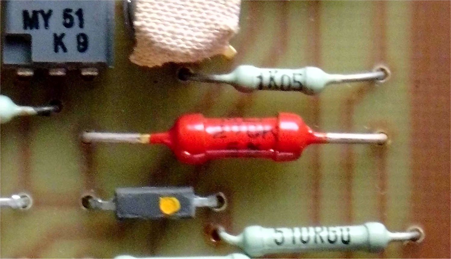

Probelauf.
von Edi M. (edi-mv)
Und so sieht es jetzt aus- lange Spindeltrimmer- Widerstände.
Hab' ich mir vom Space Shuttle abgeschaut- die Seitenraketen :-)
Sind mit "Pattex Kontakt" angeklebt, die Klebkraft reicht, wenn man kein
Grobmotoriker ist.
Leider nicht der passende Wert, Original 470 Ohm und 220 Ohm, ich hatte
nur 1 KOhm, die einzustellenden Werte liegen etwa in der Mitte.
Geht aber, ist eben nicht so feinfühlig stellbar. Benutzt werden die
Steller sowieso als Reihen- RT, also nur Schleifer und 1 Bahnende.
Die passenden Werte werde ich bestellen.
Ok, die Drähte auf der Leiterseite.... aber kann man durchaus mit leben.
Was jetzt aber super ist: Die Position der Steller ist akzeptabel, und
sie sind jetzt hervorragend erreichbar, auch ohne die Halteschiene oben
abnehmen zu müssen.
Jetzt sollte ich eigentlich nahezu alle Möglichkeiten durchgeführt
haben, einschließlich des empfohlenen Wechsels der Kohlen.
Probelauf: Bisher keine Auffälligkeiten, geringe Drift, kein Versatz.
>> Grundvoraussetzung
Prima!
> reproduzierbar.
Prima!
Diese (womöglich wichtige?) Aussage kapiere ich nullgarnicht, erbitte
eine bessere Ausformulierung.
ok.
"Eigentlich" ist das eine Konstantstromquelle, wenn auch
temperaturabhängig.
Die Temperaturabhängigkeit dieser Konstantstromquelle ist nicht wirklich
extrem schlimm (per Design), da die nachfolgende OPV-Schaltung den
---zwar temperaturfehlerhaften aber Gleichtakt--- seiner beiden Eingänge
unterdrückt.
> bei.
Klingt nicht nach dem Fehlerbild, ist allerdings konsquent. Nichts
ausschliessen, dann wirds gut :D
> auch.
Ahh, prima!
> Der Transi:
Hmmm. Ist meinerseits verstanden, aber (noch) nicht wirklich kapiert.
Wie auch immer: hier (solange dieser Schaltungsteil auch nur halbwegs
funzt) erwarte ich keine Probleme im Sinne von "out of specs" des
Messgerätes.
> Stabswebfehler schrieb:
>> Vergiss es. Die angenieteten Kontaktierungen halten Dich zum Narren.
>> 100%
> Kontaktfehler kommen da vor, das hatte ich ja im Netzteil. Abgeschabte
> Bahnen von unzähligen Stellvorgängen können den Widerstandswert ändern.
> Aber Temperaturabhängigkeit ?
Sehen (optisch) kann man es kaum. Aber leicht vorstellen und
nachvollziehbar verstehen: eine Temperaturänderung bedeutet eine
mechanische Veränderung (Ausdehnung). Der mechanische Stress
(=Beaufschlagung mit Kraft) kann sowohl an den Nieten, als auch an dem
abnehmenden Schleifer zu verheerenden Folgen führen: der elektrische
Widerstand folgt nicht mehr R=U/I, sondern wird temperaturabhängig
"kippeln". Sprunghafte Änderungen (Frittspannung/Strom an
verdreckten/oxidierten Kontaktstellen), da gehts um Nanometer. Ein
Dünnfilm Vaseline rulez!
Geile Bilder! Optisch Potthässlich, technisch von gefährlicher (der
nächste Wackelkandidat?) Schönheit begleitet! Gefährliche Schönheit: Ein
Prosit auf: nichts hält so lange wie ein Provisorium :D
> Steller sowieso als Reihen- RT, also nur Schleifer und 1 Bahnende .
Dann darfst Du gerne 910 bzw. 270 Ohm parallel aufs Poti legen. Verbiegt
etwas die Kennlinie, aber macht es insgesamt unempfindlicher gegen die
Drift des Potis.
von Edi M. (edi-mv)
> Drift des Potis.
Ja, stimmt... habe ich nicht dran gedacht.

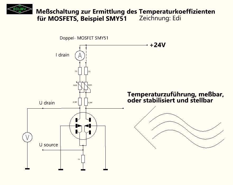

> Messgerätes.
Wenn schon der Ersatz des Transis deutlich andere Werte bringt, dürfte
was faul sein. Etwa eine stark abweichende Stromverstärkung, dann ist
die Funktion nicht mehr gegeben. Die ist aber meßtechnisch zu prüfen,
aber ich habe darauf verzichtet, einen Strommesser in den Stromkreis
FET/ Transi einzuschleifen.
Ein meßbarer Widerstand der CE- Strecke sollte schon mal nicht sein.
> (der nächste Wackelkandidat?)
Irgendeinen Wackelfehler würde ich nicht erwarten... warum auch ?
Ok, der Kleber könnte verspröden, und die Steller abfallen.
Ein Kunststoff- Formteil wäre eine Lösung. Muß ich mal drüber grübeln.
Darum hat der Hersteller wohlweislich einen Deckel zum Gerät geliefert.
> Ein Prosit auf: nichts hält so lange wie ein Provisorium :D
Amen.
von Edi M. (edi-mv)
Nach Testlauf seit gestern mittag, bei irrer Hitze in der Werkstatt,
nachts dann etwas kühler, aber immer noch tropisch, ist die Abweichung
-4mV. +4mV, 2mV bei Null.
Mehrfach ein Versatz beim Aus-/ Einschalten von 2mV.
Ich denke, das ist akzeptabel.
Das Vergleichsgerät hat aber 11mV bei Null Abweichung, da ist der
Fronplatten- Einsteller fast am Linksanschlag.

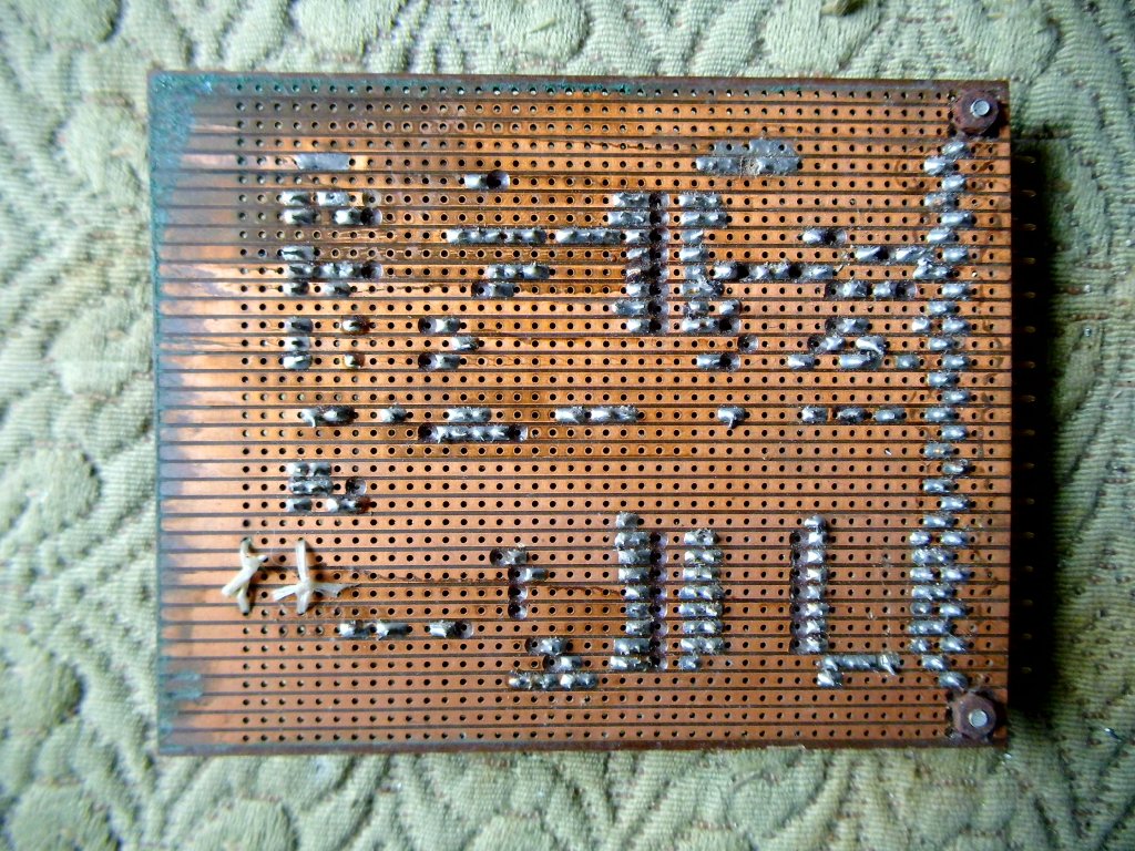

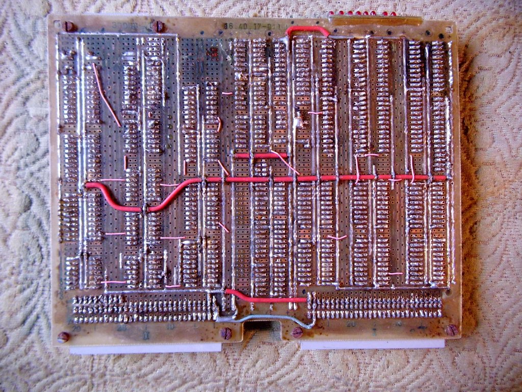

von Edi M. (edi-mv)
Das Digitalvoltmeter stammt ja vom Werk für Fernsehelektronik "WF"- Hier
noch einige Baugruppen, die ich aus dem Labor des WF bergen konnte, in
welchem das DVM, Digitaluhren und andere Technik entwickelt wurde, das
Zeug konnte ich noch retten, bevor alles in die Schrottcontainer flog.
Bemerkenswert ist die Platine mit Prozessor UB8001 und Speicherverwalter
UB8010, ein Kabelbaum drauf, dessen Drähte mit Wickelpistole auf die
Anschluß- Vierkantstützen gewickelt wurden.

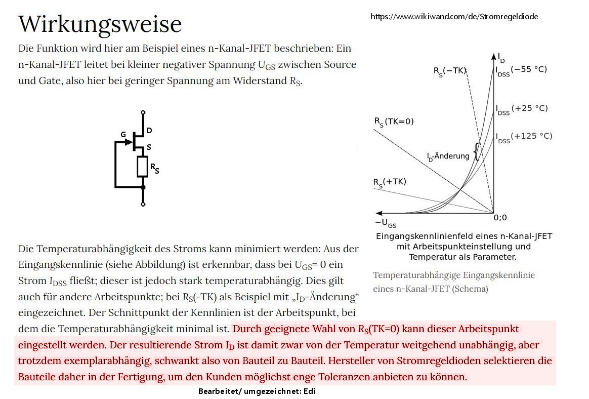

> was faul sein.
Allerdings, an der Stelle sollten Exemplarstreuungen keine so extrem
grosse Rolle spielen.

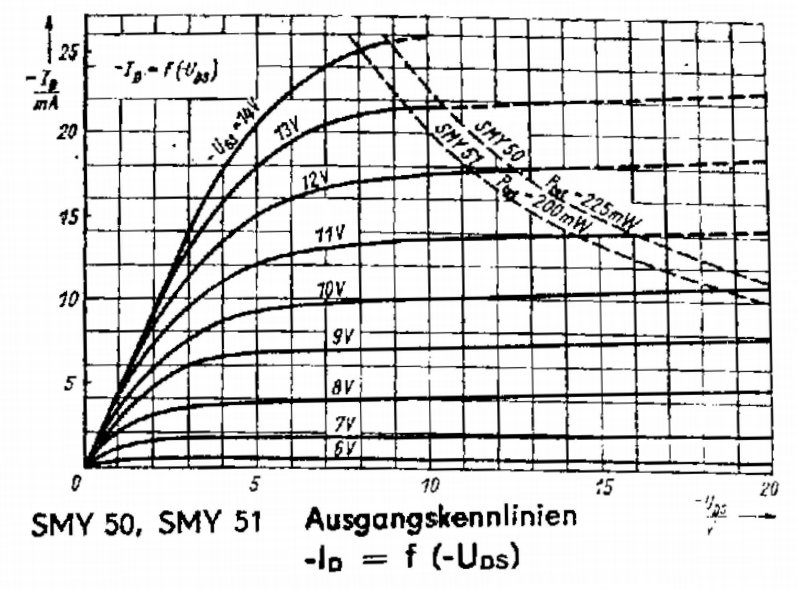

Strom durch Basisteiler 12V/(2k1+4k3) etwa 1,9mA.
Spannung dort I*4k3 = 8V.
Am Emitter also etwa 7,4V (0,6V B-E), U/1k5 = 5mA Emitterstrom, =
Kollektorstrom (zumindest fast).
KF517 unselektiert: hfe 35 - 120. Sollte in jedem Fall locker
ausreichen.
Hätte ich auch nicht gemacht, da kommt man wahrscheinlich sehr schlecht
heran. Aber zwei Spanungsmessungen am 50R-Frontplattenpoti, beide
Spannungen addiert, sollten bei egal welcher Eingangsspannung immer den
selben Wert haben, dann funzt der Konstantstrom.
Im Betrieb wohl auch unbequem nachzumessen; Zu erwartende Spanung über
jeden der beiden Drainwiderstände: 2,5mA * 3k9 = 9,6V.
Durch erzwungene Asymetrie (einen der beiden 500R-Trimmer verstellen)
solltest du das Gesamtgerät ((aktuell "Abweichung -4mV. +4mV, 2mV bei
Null.")) zu einer besseren Gesamtsymetrie zwingen können. Die Werte
aller drei Steller (beide 500R und der 50R) beieinflussen sich natürlich
gegenseitig, und das Gesamtkonstrukt muss nach jeder Trimmung thermisch
einschwingen. Geduld und Nerven wirst Du brauchen :D
Ack, das alte Teil war offensichtlich faulig. Weiss der Geier wie extrem
hoch der Eingang Überlastet wurde um den Bipo zu schädigen. Eigentlich
nur erklärbar bei einem Durschlag des 270K-Eingangsschutzwiderstandes,
womöglich in Folge auch eine/beide SA412-Klammerdioden beschädigt. Wie
ich dich einschätze: deren Schutzfunktion (aka Vorwärtsspannung) hast Du
sicherlich schon längst nachgeprüft.
Edi M. schrieb:
> Abweichung -4mV. +4mV, 2mV bei Null.
Wenn Dir dieses Ergebnis ausreicht dann ist hier wohl ---Ende gut, alles
gut :D---

von Edi M. (edi-mv)
> gut :D---
Zumindest ist erst mal das Gerät nutzbar, ohne ständig die Eichung
prüfen zu müssen.
Und wenn ich passende Steckverbindungen bekommen kann, werde ich je
einen VV und ADW nachbauen, und mit der Dimensionierung der 1977er
Variante versehen.
Diese teilt am Ausgang VV 1:20 herunter, die Ua ist bei Eingang 2,000V
dann 0,100V, d. h. der ADW muß dann empfindlicher sein. Wird alles mit
Änderung der Spannungsteiler gemacht- ich habe ja beide Schaltungen und
Bauteilewerte.
Warum man das machte, da grüble ich noch.
Ansonsten ist ein Widerstand auf der Hauptplatine entfallen, und einfach
nur Umstecken der beiden Baugruppen erforderlich, nacheichen, fertig.
> Glückwunsch!
Danke !
> Variante versehen.
Es lebe der Irrsinn :D
Es lebe das Hobby: wenns dir freude bereitet dann hau rein! Ich freue
mich schon auf neue Bilder, Kunst entsteht in Auge des Betrachters :D
Das kann ich leider auch nicht beantworten...
Brainstorm des "warum":
-Abgleich schneller/einfacher durchzuführen (=billiger)
-Langzeitstabilität/Thermodrift (MB-Ende) besser
-Langzeitstabilität/Thermodrift (0V) besser
-Symetrie besser
-Allgemeine Verbesserung der Specs (Driftreserve)

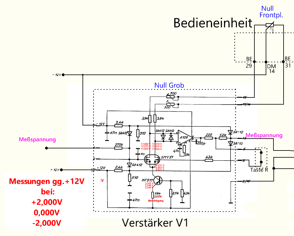

> Bauteilewerte
Ich kenne (beide) Spannungsteiler nicht, mein Anspruch hier ist
allgemeiner Natur, zu helfen im (aufgrund deiner Posts mir
schaltungstechnisch bekanntem) Analogteil. "Klick" macht es hier nicht;
womöglich kämest Du ohne meine Hilfe besser zurecht :D:D:D
Zu beachten: dein bis jetzt gezeigter (mehr Info habe ich nicht) "1 zu 1
-Vorverstärker" hat eine Spannungsverstärkung nahezu unendlich. 1/1 wird
es erst durch einen (mir unbekanntem) Rückkopplungskreis.
Vielleicht hilft dies beim Gesamtverständnis.
Bis dahin etwas Sonntagsmusik, Rammstein-Morgenstern
https://www.youtube.com/watch?v=GXlVkfIJvzw
Ein Prosit auf alle Hobbies!
von Edi M. (edi-mv)
-Symetrie besser
Schnellerer ABgleich wohl nicht, die ANzahl der ABstimmelemente ist
gleich.
Alles andere- sehr wahrscheinlich.
Doch- bisher einen- hatte ich ja in der Zeichnung dargestellt.
Ich meine nicht den Meßspannungsteiler vor dem VV, sondern das, was
Ausgang OPV des VV zum Eing. ADW geht.
Ich habe die Unterschiede in der 2. Zeichnung rot dargestellt.
Mehr Kreis ist da nicht- das ist die wirksame Schaltungskonfiguration in
Stellung Gleichspannung, Meßbereich 2,000V.
Der Anschluß 9 des VV ist in Stellung Gleichspannungsmessung "in der
Luft".
> -Symetrie besser
> gleich.
Die Anzahl der Abstimmelemente hat doch nichts mit deren thermischer
Einschwingzeit zu tun. 500 sofort stimmende Trimmer sind schneller
präzise einzustellen als 3 Trimmer, welche erst einmal einen thermischen
Ausgleich einpendeln müssen.
Kann ja sein.
Habe ich wohl übersehen.
Ich bitte darum diesen mir zu zeigen! Bin zu Blind ihn zu finden.
Schön. Kunst. Bunt. Die Spannungsverstärkung der gezeigten Schaltung ist
immer noch nahezu Unendlich. Im Vergleich zu der angegebenen "eins" ist
"unendlich" ein nicht zu vernachlässigender Fehler :P
In anderen Worten: ich sehe es nicht. Bitte besser zeigen!
> Luft".
Das ist nicht schlimm, weil: es geht beim Messen um Anschluss 8. Da
spielt die Musik, da liegt der Hase im Pfeffer, dort hat die Nonne ihr
trockenstes Körperteil.
Nachfrage nach blutigen Augen: Ist "Tasfe R" ein dauernd gebrückter
"Tasfer", also etwa vergleichbar mit einem öffnenden Taster???
Darauf muss man erst einmal kommen! Da war meine Mustererkennung wohl
---wieder einmal--- zu langsam.
Wenns denn überhaupt so sein sollte?
Bei Achtausendfacher Vergrösserung: Singular, eine, "Taste R".
Womöglich. Ich weiss es nicht, kann es nur raten :-(
Andererseits könnte es eine hinten folgende Baugruppe sein. Mit einer
eigenen Platine. Ich raffs nicht.
von Edi M. (edi-mv)
Osi schrieb:
> 741 > 709.
> Das haste, weißt und kennste und spielst in Deinen alten Tagen den Troll?
Na, da ist ja wieder einer der so richtig Ahnung hat... Natürlich wieder
unregistrierter Gast, natürlich wieder unflätig.
Ok... ist wohl die Hitze heute.
Ja, genau. Es ist genau das, was da steht, die Taste für R- Messung.
In der gezeichneten Stellung ist sie, wenn DC gedrückt ist.
ICH habe das so umgezeichnet, und den Signalweg (resp. Meßspannungspfad)
so darzustellen, daß man ihn auch verfolgen kann- weil es keine
Unterlagen gab, mit denen das geht, weder Leiterseiten, noch
Bestückungsseiten, noch Lötstützpunkte, über die etliche Pfade gehen,
das ist echt irre, weil man u. U. fünf und mehr Schaltpläne zu liegen
hat.
Sieht man schon an der Zeichnung des Eingangs, von den Front- Buchsen
über etliche Tasten, die Baugruppe Spannungsteiler, Tasten,
Drehschalter, Leiterzüge der Bedienteilplatine, Kabelbaum- Wege, bis zum
Eingang des VV.
Wie geschrieben, so ist die wirksame Schaltung Eingangsverstärker ->
Analog-/ Digital- Wandler für Gleichspannungsmessung.
Davor der Spannungsteiler (über Meßbereich 2 V, im niedrigsten Bereich
ist er unwirksam, da ist man dann direkt von Buchsen an Eing. VV),
danach der Frequenzzähler, und da kann man sogar einen externen
Frequenzzähler anschließen, der zaigt dann exakt das Gleiche an, was der

Weiter im Takt: andere rot eingezwichnete Dinge ergeben meiner Meinung
nach manchmal einen Sinn. Nicht an jeder Stelle: 430 Kiloohm durch 47
Nanofahrad zu ersetzen nicht unbedingt (???), aber vielleicht sinnvoll.
125k durch 0k (vorher war thermischer Gleichtakt besser) auch nicht
optimal.
Warum die dortigen 100k --> nun 200k??? Der temperaturgang wird noch
schlechter. Weiss der Geier den Sinn der Sache!
Durchdacht ist das Konzept ("Verbesserung") meiner Meinung nach nicht
wirklich... aber was verstehe ich schon davon :D
> 30 Kiloohm durch 47
Ist im 77er Modell eben so drin.
Tja- dem kann ich mich anschließen.
Aber- immerhin funktionieren beide Kisten nach 52 und 50 Jahren, zur
Zeit -enorm heiß, Gewitter kam, aber war nur eine leere Drohung, die
Tropfen verdunsteten vor dem Aufschlagen- läuft das erste DMM sogar
besser als das NVA- Gerät, Drift und Versatz ist noch, aber erheblich
weniger, 2- 4 mV.
Genau das, was da steht? Das habe ich schon befürchtet!
Achso, LOL, meine Augen brauchen eine Pause. Japanisch wäre nicht
schlechter lesbar gewesen: "Tastel".
Immerhin, dann ist die Spannungsverstärkung an hiesigen
Rückkopplungspunkt =1. Danke fürs zeigen!
ROFL über die von mir gesehene komplexe Baugruppe "Tasfe R"
Transistorbasierter authentischer superverstärker für extremfanatiker _
Reine RRR-VERRRsion mit rollenden RRRs wie bei RRRRammmstein.
Gruss, ein unregistrierter Gast, natürlich wieder (wie immer) unflätig
:D

von Edi M. (edi-mv)
Das Programm, mit dem ich die Schaltungsauszüge erstelle, hat seine
Probleme, wenn man verschiedene Schaltungen und Schaltungs- Bilddateien
zusammenbringt, und wegen der Bildgröße reduziert es dann einiges arg,
lesbar bleibt es, muß man dann vergrößern, darum mache ich PDF's draus.

von Edi M. (edi-mv)
Nochmal dazu: Trimmer- C's und Trimmwiderstände werden NIE "sofort
stimmend" eingebaut. Das verfehlte ja den Sinn- und ist auch
unrealistisch- die wurden von den Bestückern eingelötet, wie sie aus der
Kiste genommen wurden- keine Voreinstellung- und sowas gibt es auch
nicht. Bestenfalls wurden die auf Mittelstellung gedreht.
RFT kaufte einst Kassetten- Tonbandgeräte "MK42" mit "ExKo"-
Rauschunterdrückung, die wurden unabgeglichen geliefert, wahrscheinlich
darum sehr viel billger, als Lehrlinge mußten wir die voll einmessen- da
war überhaupt nichts voreingestellt.
Einen "Trimmwiderstand mit Einpendeln zum thermischen Ausgleich"... da
haben Sie ja was Neues erfunden.
Bandfilter allerdings wurden vom Hersteller vorabgeglichen geliefert.

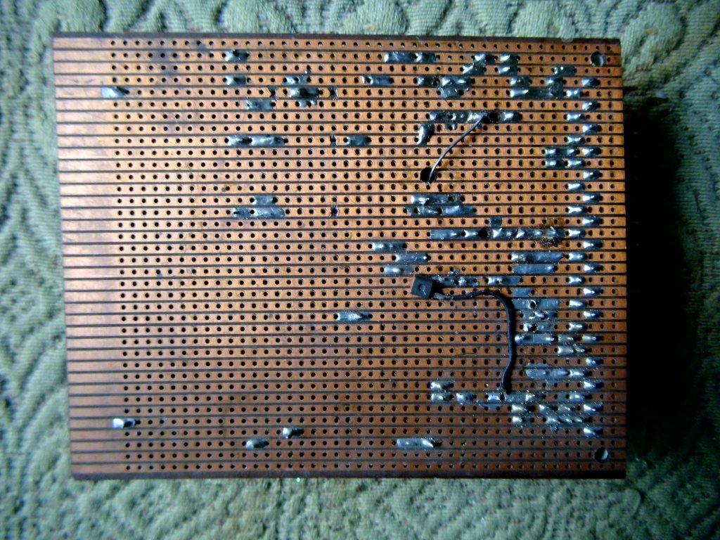

Wie geschrieben, wenn ich die Steckverbindungen habe, baue ich VV und
ADW, die kleinen Platinen (65 x 85mm) sind ja gut machbar, das kann man
mal nebenbei machen. Experimentellerweise auf Lochrasterplatine.
Halte ich für sinnvoll, weil das die wichtigsten Baugruppen sind, diese
wahrscheinlich kaum irgendwo als Ersatzteil auftauchen (der ADW ist
nicht mal im Buch "Digitale Bausteine" des WF erwähnt), und dann kann
man ja durchaus besseres Material, andere Dimensionierung, oder gar
Schaltungsänderungen vornehmen.

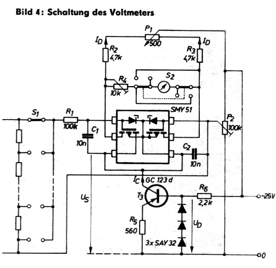

Endlich zum Thema: Stell die einen Kohleschichttrimmer vor. Die
Kohleschicht ist ein Heissleiter, bei steigender Temperatur fällt der
Widerstand. Nichts neues im Westen :D
Ein primitives Prinzipbeispiel ("500 sofort stimmende Trimmer") könnte
sein: Ausgangsspannungsteiler; Eine langzeitstabile
Referenzspannungquelle, mit irgendeiner Ausgangsspannung zwischen
1,23V und 1,30V vorhanden, diese sollen sollen auf 1,000V getrimmt
werden. Ausgangsspannungsteiler basiert auf Kohle (von mir aus der
betrachtete 500R-Trimmer), Eingangswiderstand der Folgeschaltung gegen
unendlich (>>500k).
Einschalten, einstellen, fertig. Sofort fertig! (1,000V wird schwierig,
aber Du erkennst das Prinzip)
Der TK der gesamtem Kohlebahn ist überall gleich, das Ergebnis stimmt
sofort, und bei jeder anderen Temperatur.
Und jetzt zu "Trimmwiderstand mit Einpendeln zum thermischen Ausgleich":
Hier an dieser Stelle hängen die Dinger als Zweipol (beide Ströme
addiert am selben Konstantstrom). Trimmst du den Schleifer "runter" dann
wird in sofortiger Folge weniger Spannung/Leistung verbraten (auf
kleinerer Fläche), aber die Gesamttemperatur der Kohlebahn wird sich
dabei (Minuten!) verändern. Dabei wird sich der Widerstandswert des
Zweipols ändern. Bei 2000 Counts kannst Du das Sehen, wenn du es lange
genug beobachtest. [EDIT: könnte man ja mal nachrechnen wie viele counts
hier zu erwarten sind] Deswegen denke ich: die Einstellung des
Apparellos ginge durchaus besser als es Dir bis jetzt gelungen ist.
Ich hoffe mein Einwand (ist nicht meine Erfindung) könnte helfen.

von Edi M. (edi-mv)
2aggressive,
Es drängt nichts, ich muß nichts beweisen, wenn was schlecht war, werde
ich es hinnehmen müssen, wenn es gut war, und ich es nicht hinkriege,
werde ich weitermachen BIS ich es hinkriege. Einige Jahre zum Lernen
hab' ich noch.
An dem polnischen "Ziffernvoltmeter" habe ich etliche Monate gesessen,
der Fehler war sehr gering, nur um 15mV, aber eben da, und ich ging
davon aus, daß man kein präzises Gerät mit 4 Stellen hinter dem Komma
baut, um so einen Fehler zuzulassen.
Kohlesteller mögen nicht die Top- Bauteile sein, aber die Entwickler
haben sie auch nicht reinbauen lassen, um Edi verzweifeln zu lassen.
Die Bemessung ist sicher so, daß der Temperaturgang weit, weit weniger
Einfluß hat, als der von Halbleiter- Bauteilen.
Und der KF517 hat ja nun eindeutig was weg, wenn schon nur der Austausch
gegen einen gleichen Typs eine sofortige, deutliche Änderung bewirkte.
Zur Einstellung der (Null-) Steller- Kohlen:
Wäre ja eizusehen, daß man immer nur eine Differenz ausgleichen muß, und
es am besten funktioniert, wenn die Kohlen den höchsten Widerstandswert
haben, also geringster Strom durch die MOSFETs fließt, was den Chip
nicht so "heizt", und nun die Differenz auf Null justiert wird.
Es ist nicht so, daß man die Nullstellung bei z. b. 1/4, 1/2, 3/4 der
Bahn hinbekommt ! Das funktioniert überhaupt nicht ! Es gibt nur einen
schmalen Bereich.
M. E. wirkt dem die Stromreduzierungsschaltung (mit dem pnp- Si- Transi)
entgegen- eine echte Konstantstromquelle ist es nicht, darauf hat man
wohl verzichtet, weil man die Betriebsspannung bestens stabilisiert.
Diese Stromreduzierung soll ja laut Hersteller den Drainstrom in den
Bereich des besten TK bringen.
Eine unstabilisierte Schaltung kann sehr unstabil sein, und schon bei
einem Transi mit anderer Verstärkung andere Werte bringen.
> nicht so "heizt",
Sehe ich anders.
> schmalen Bereich.
Kapiere ich nicht wirklich.
Ich sehe dort einen Konstantstrom (LOL solange kein kaputter Transistor
eingebaut ist). Sicherlich Temperaturabhängig, aber Konstantstrom.
Den Strom könnte man (wenn man denn wollte) zB durch Änderung des
Emitterwiderstandes (1k5) ändern. Das würde ich erst einmal nicht
anfassen, einen auf Silizium basierenden Bipolartransistor als Ersatz
haste ja schon drin.
Durch typische Exemplarstreuung an dieser Stelle eher weniger; siehe
meine oben angestellte Rechnung.
Soweit ich es bis jetzt kapiere, meine Meinung zur Einstellung der
-Eingang auf 0V festklemmen.
-Poti-"NULL" an der Frontplatte in Mittelstellung
-Die beiden 500R-Trimmer justieren bis die Eingangsspanung am OPV "etwa"
0V Beträgt. Vorheriges warmlaufen lassen ist dabei sehr hilfreich, sonst
rennt dir das schneller weg als du Kurbeln kannst.
-Testweise Symetrie checken: Eingangsspannung +/-[2V] muss dieselbe
Ausgangsspannung (am Ausgang des OPV, das ist nicht notwendigerweise
die Anzeige hinter dem A/D-Wandler) ergeben, ohne asymetrien.
---bei (thermischer) Asymetrie _einen_(!) der 500R-Trimmer "etwas"
verstellen, Poti-NULL danach neu einstellen, nochmals testen.
HTH
von Edi M. (edi-mv)
>> schmalen Bereich.

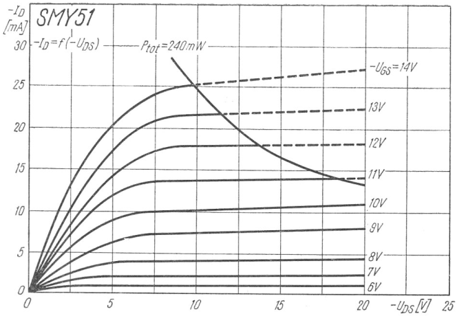

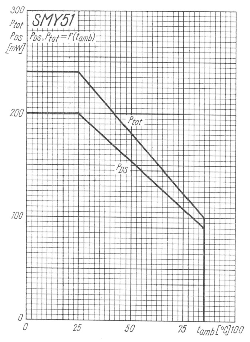

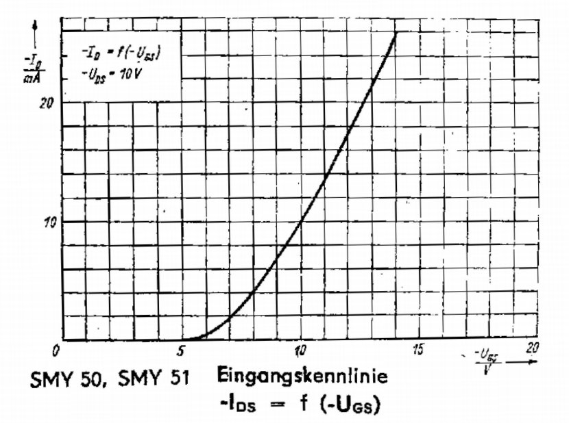

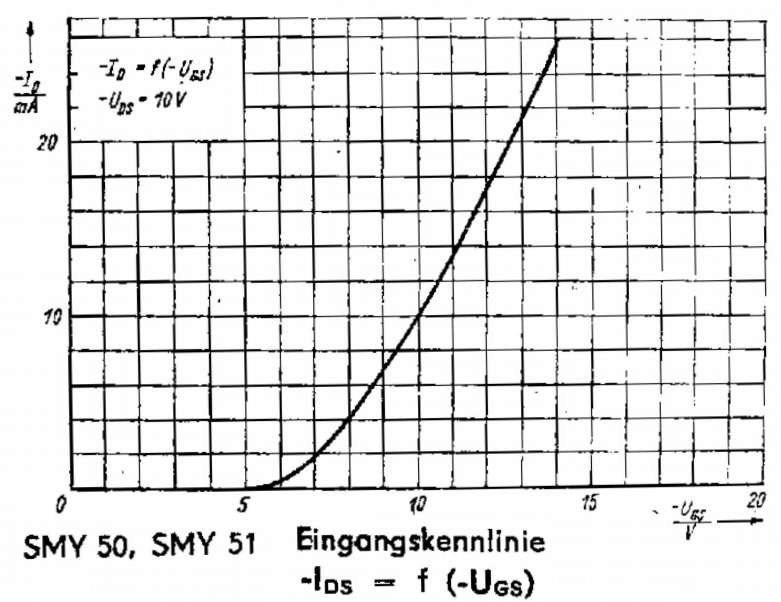

Ich denke mal, das ist in der Kennlinie des Doppelmosfets begründet.
Laut WF arbeitet der SMY51 "im Bereich des Drainstroms, in dem der TK-
Nullpunkt liegt, Dadurch erreicht man eine geringe Nullpunktdrift".
Ich fand bisher keine Kennlinie zum SMY51, die diese Abhängigkeit
darstellt, nur eine Kurve zur Abhängigkeit der Verlustleistung von der
Temperatur- aber schon diese Kurve macht bei 25°C einen scharfen 45°-
"Knick" !
Ok, WF selbst bezeichnet die Schaltung als Konstantstromquelle.
Sehr temperaturabhängig, und wahrscheinlich (und mir logisch) auch von
abweichenden Transi- Werten. Davon abgesehen, daß der Transi, der drin
war, bei Wärme einen schnell ansteigenden Reststrom (bzw. schnell sehr
niedrig werdenden WIderstandswert) zeigte, wie bei Germanium.

von Edi M. (edi-mv)
> Drift des Potis.
Gestern abend- ich kam wieder nach Hause- habe ich erst mal diese
Maßnahme durchgeführt- hatte ich beim Umbau auf die Potis gar nicht
auf's Radar gennommen- Danke für den Tip !
So habe ich wieder einen hinreichend großen Einstellbereich- und jetzt
muß ich meine Aussage korrigieren- es ist über einen großen Stellbereich
der Steller möglich, jeweils einen Nullpunkt des EIngangs-
Differenzverstärker- MOSFETs zu erreichen, also bei Stellungen um etwa
50- 80 Ohm, aber auch bei um 100- 150 Ohm, genau kann ich es nicht
bemessen, weil ich die Stellung der Abgriffschleifer bei dieser Bauform
nicht sehen kann, nur Umdrehungen der Stellspindel zählen.
Es gibt aber einen Unterschied: Ist der Abgriff bei Differenz Null in
Richtung kleinste Widerstandswerte (= höherer Strom durch MOSFET und
"Konstantstromquelle"), dann habe ich nach Aus-/ Einschalten einen
Versatz des Nullpunkts, bei höherem Widerstand nicht !
Ich habe es mehrmal mit Einstellungen am "oberen" und "unteren" Ende der
Steller- Widerstandswerte probiert, gleiches Ergebnis.
Durchaus bemerkenswert, ich hätte eine so deutliche Abhängigkeit nicht
erwartet.
Es scheint also eine Einstellung nötig zu sein, in welcher der
Drainstrom so gering wie möglich ist.
Ich werde versuchen, das mit den Widerstandswerten zu belegen, sowie mit
den entsprechenden Spannungen an MOSFET, Transi und Stellern, so ich die
betreffenden Punkte erreichen kann- ich habe ja leider kleine
"Verlängerungs- Platine", um diese zu erreichen.

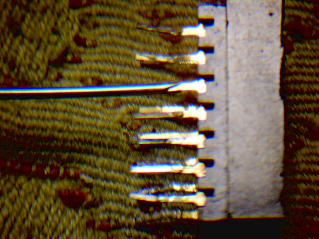

von Axel R. (axlr)
> der Lötstelle.
Nach der Textpassage hab ich nur noch zügig nach unten gescrollt; kann
mich aber nicht erwehren, wenigstens n kurzes Statement abzugeben.
Ernsthaft? So lötest Du die DIL Schaltkreise aus? Naja - jeder, wie er's
gelernt hat. Spätestens, wenn du auf dem DDR-FR2 (Pertinax) von oben
mitm Saitenschneider die Blech-Beinchen des OPV, wahrscheinlich quer von
oben an der Gehäusekante enlang, abknipst, reißt es Dir mitunter unten
die Lötaugen von der Platine. und, wie du schon schriebst: der OPV ist
dann hin und über rolleyes. Gerade, wenn man nur zweie hat, von den
Dingern...
Wer macht das denn noch so? Alle?
von Edi M. (edi-mv)

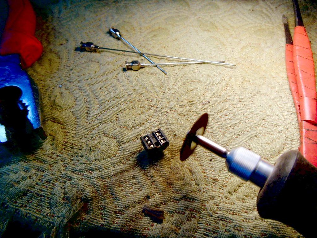

Ja.
> Naja - jeder, wie er's gelernt hat.
Gelernt mit Spezial- Lötspitze, die alle 14 Beine beim DIL entschmilzt,
die müßte ich haben, aber schon vor langer Zeit irgendwo in Tonnen an
Teilen und Geräten "versackt"), oder mit dem "männlichen Lötkolben"
("den mit dem Sack", einen Gummiball und hohler Lötspitze (habe ich
nicht).
Manchmal verwende ich einen Vakuum- Absauger. Da habe ich aber schon IC-
Lötaugen bei abgelöst.
DDR-FR2 ? Was ist das ?
Hört sich nach SMD an- auf SMD-Platinen mache ich nichts- aber ich habe
auch nur sehr wenige Geräte mit solchen.
> mitm SAitenschneider
Den verwenden vielleicht Geigen- oder Klavierbauer.
Ich verwende einen SEitenschneider.
:-) f
Für Elektronik und Netzwerk- Zeugs, klein, spitz, geht zwischen die IC-
Pins.
> dann hin und über .
Na und ? Sind nicht so selten, daß ich die auslöten und aufheben muß.
Umfrage starten.

von Axel R. (axlr)
https://de.wiktionary.org/wiki/Saitenschneider
Dann nimmst Du Entlötlitze, machst Die Beinchen halbwegs frei und
schiebst ne stumpfe Kanüle passenden Durchmessers unter Hitzezufuhr über
die Beine, um diese freizulegen. Wenn man nichts anderes zur Hand hat.
Wichtig ist, die mechanische Belastung der Phenolharzgertänkten
Papierfaserplatine ("Pertinax", auch als FR2 bekannt und hat auch nix
mit "SMD" zu tun) gering zu halten. Das Platinenmaterial ist ebenso auch
40 - 50 Jahre alt.
Das FR4 hieß damals "Cevausit" in Osten, wenn man sich erinnern mag.
Aber, ist ja auch Wurscht. Macht eben jeder, wie er es kennt.
Mir ist es nur aufgestoßen. Bin auch schon wieder weg.
Viel Spaß beim basteln.
SMY 50/51/52 hab ich n paar hier, wenn benötigt ...
von Edi M. (edi-mv)
Ja, hab' ich bei RFT auch gemacht, hunderte IC's so herausgeholt.
Aber  auch da ist viel Wärme, und ich habe auch damit schon Lötaugen
gekillt.
Entlötlitze... habe ich mal probiert... nicht so mein Ding.
Wie geschrieben, IC abknipsen geht prima, und wegen der alten OPV's
kack' ich mir nicht auf den Schuh.
> Würde ich mal testen, die sind beide schon sehr ähnlich. Vermutlich
> passen da noch andere OPs rein. Und der 741 ist auch altehrwürdig, paßt
> also in so ein historisches Gerät.
Wahrscheinlich wird 741 gehen.
Inzwischen habe ich etliche MAA502 (TESLA, tschechischer 709- Klon) aus
Platinen bei mir gewonnen, und ein Mitleser hat mir einige 709- Klone
(Telefunken, ITT und noch ein Hersteller, dessen Logo ich nicht kenne)
zugesandt (steht weiter oben).
Im Prinzip hat sich aber bisher nur die Temperaturabhängigkeit -ETWAS-
verbessert

Das kommt vom Eingangsverstärker, hatte ich ja schon vor eioniger Zeit
bei Messungen festgestellt.
Nun ist der MOSFET ja im Eingang hochohmig (1 GOhm)- ich vermute, das
Gate des Eingangs-MOSFETs lädt sich auf, es entsteht eben diese
Abweichung im Differenzverstärker, und der baut diese "Aufladung"
langsam wieder ab.
Aber warum ist das so ?
Und wieso geht das dann bei mehreren Schaltversuchen wieder zu normal ?
Es ist ja im Grundbereich 2V auch kein Spannungsteiler vorgeschaltet,
bei 1 GOhm müßte der R von Gate nach GND auch recht hoch sein.
Die Eingangsbuchse geht über einen langern Pfad zum Eingang des
Vorverstärkers, das wurde so gebaut.
Und nein, keine Kriechstrecke.

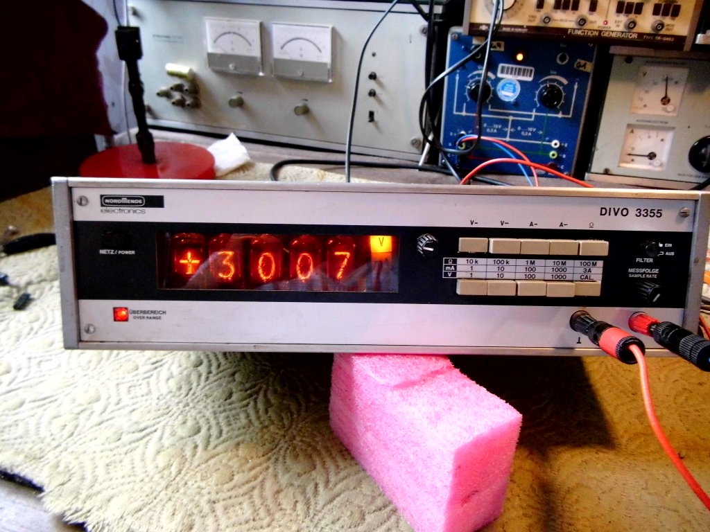

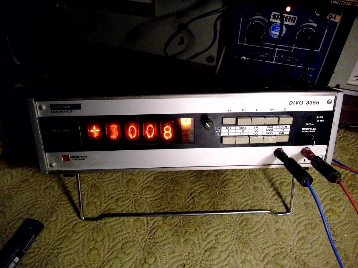

von Edi M. (edi-mv)
Ein Elektronik- Freund, der hier auch mitliest, hat mir heute ein
"West"- Konkurrenzgerät" zukommen lassen- ein ebenfalls 4- stelliges DMM
"DIVO3355", Ziffernröhren, Operationsverstärker, FET, Bj. 1972. Ist
gerade angekommen.
Vielen Dank !
Das ist natürlich eine Sache- mache ich ja gern, Vergleiche von
Techniken und Geräten.
Das Wirkprinzip ist ähnlich- DM2010 ist das Einrampen- Verfahren
("Single Slope"), DiVo arbeitet nach dem Zweirampen- Verfahren ("Dual
Slope").
Die kleinste Stelle und die Betriebsarten- Anzeigen haben allerdings
einen "Wackelkontakt", Die Eichung geht nicht, und es soll wohl ohnehin
einer Nachstellung bedürfen.
Nach 50 Jahren dürfte das normal sein.

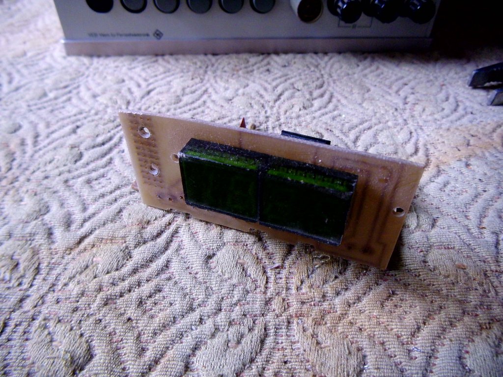

von Edi M. (edi-mv)
Sieht aus, als wäre das DiVo beim Transport  geschmissen worden, aber
richtig mit Schmackes, eine Halterung mit Anzeigelämpchen hing lumme in
der Gegend, und eine der Anzeigeröhren hing nur noch mit 2 Stiften in
der Fassung !!!
Die Röhre hat auch eine Kontakt- oder Kurzschlußfehler innen, vielleicht
dadurch.
Der Grundbereich ist top genau, einer fehlerhaft, die anderen können
nachgeglichen werden.
Erst mal muß muß eine neue Röhre her, ich werde, da die Röhren schon
deutlich nachgelassen haben, einen Satz beschaffen (4 x ZM1000, 1 x
ZM1001).
Testlauf:
Es war gestern wieder angenehm, bedeckt, etwas Regen, das DM2010 drifte
mit +2mV und -4mV nur wenig, es hat dabei noch die Einstellungen des
heißen Vortages.
Wenn man das DM nicht schaltet, was den Versatz provozieren kann, haben
die Eichungen also eine ausreichende Stabilität der Einstellungen,
innerhalb der vom Hersteller vorgegebenen Toleranz.
Nochmal die Hersteller- Angaben
"TK 0,03% pro 1°C vom Endwert".
Im Bereich 2 V wären das 0,03% von 2V = 0,6mV bei Temperaturänderung um
1°C.
Die Auflösung der Anzeige ist 1mV.
Der TK wäre also noch unter der letzten Stelle bei 1°C., bei
Temperaturschwankungen von z. Zt. 10- 15°C wären da also schon 6 - 9 mV
(erste Stelle) möglich, bei noch höheren Temperaturdifferenzen dann auch
in der zweiten Stelle.

von Edi M. (edi-mv)
Nochmal zum Gleichspannungsverstärker:
Tatsächlich kann man hier den Drainstrom in einigen Grenzen verstellen !
Ich habe die Leiterplatten zwecks Reinigen vom Kolophonium sowieso
ziehen müssen, bei der Gelegenheit habe ich gemessen, und zwar den Strom
durch die Einsteller.
Der Strom kann von etwa 1,6 bis 2,8 mA pro MOSFET bestimmt werden.
Der jeweilige Widerstandswert des anderen Stellers des
Differenzverstärker- MOSFETs muß dabei natürlich auf die Differenz Null
eingestellt werden.
Die Steller haben dann unterschiedliche Werte.
Und weil ich nun schon unterschiedliche Werte einstellte, habe ich es
nochmal getestet, und wieder feststellen können: Je höher der Drainstrom
bei Differenz Null eingestellt wurde, desto höher nach Neu- Einschalten
der Versatz vom Nullpunkt, bei hohem Drainstrom 45mV, bei niedrigem 2-4
mV.
Laut Beschreibung arbeitet der SMY51 "im Bereich des Drainstroms, in dem
der TK-
Irgendwo müßte also der beste TK- Punkt liegen, wahrscheinlich im
Bereich niedrigen Stroms.
Halte ich für logisch, weil STrom ja auch Wärme im Chip erzeugt, die
eben den TK beeinflußt.
Ob es da nun einen fixen Punkt des besten TK, also den "TK- Nullpunkt"
gibt, müßte man aus einer speziellen Kennlinie auslesen, oder selbst
ermessen. Oder testen, aber das kann sehr langwierig sein.
Oder hat jemand Unterlagen oder einen Hinweis zu dieser Problematik ?
Meinen Unsinn lasse ich hier erst einmal so stehen. Korrekturen (der
völlig falschen Zahlen und falschen Folgezahlen) nach der Pause.
Edi M. schrieb:
> Null ist auch Null, oder geringe Differenz 1-2 mV.
> Da die letzte Stelle sowieso mimmer um 1 kippen kann, also ein Versatz
> von 1 mV in diesem Fall.
Auf der Digitalseite hast Du das Problem mit dem LSB korrekt verstanden.
Für den VV selbst (also den analogteil davor, analog kennt kein LSB)
gilt das allerdings nicht.
> Die letzte Einstellung war so, daß ich beim Stellen der Null-
> Grobsteller im VV mnit dem höchsten Widerstandswert der 500 Ohm- Steller
> begann, und jeweils versuchte, diese dabei auf Differenz Null zu
> stellen- m. E. ist jene Einstellung die beste, bei der die
> Widerstandswerte der Grobsteller am höchsten sind, also der Drainstrom
> am geringsten,
Der Drainstrom ändert sich nicht durch Verändern der 500Rtrim, es sei
denn der Konstantstrom ist gar kein Konstantstrom, sondern kaputt.
Dazu fällt mir gerade noch etwas auf: wenn Du die 1k-Trimmer voll
aufdrehst wird die Schaltung um den KF517 bei stark negativer
Eingansspannung ihren Spielraum (Regelbereich) verlassen. Bedenke:
tiefer als etwa -4,2V am Kollektor des KF517 sind (bei seiner Umgebung
1k5, 2k1, 4k3) keinesfalls drin. Kein Wunder dass die Schaltung dann
völlig spinnt.
> was ja auch in etwa in der Kurve "Verlustleistung als
> Funktion der Temperatur" zu sehen ist, ber der ab 25°C die Kurve einen
> scharfen "Knick" hat.
Verstehe nicht wirklich worauf Du hinaus willst.
Meine Vermutung (siehe Anhang): Du siehst ein Diagramm zur maximal
erlaubten Verlustleistung, und interpretierst dort waghalsige
Schlussfolgerungen hinein; die maximal zulässige Verlustleistung eines
Halbleiters (hier 200mW) ist ungleich der tatsächlichen Heizleistung
in deiner Schaltung. Zumindest hoffentlich :D
> Unterhalb dessen ist die Verlustleistung geringer. Oberhalb steigt sie
> nicht mehr, aber möglicherweise ist genau ab da der kritische Punkt für
> die Stabiliät, die man durch die Vorschaltung der Konstantstromquelle zu
> erreichen suchte.
Zu Erwartende Verlustleistung:
Iges=5mA, jeder der beiden Mosfets trägt also 2,5mA.
Ugs bei Id=2,5mA ist nach meiner Augenmasslehre Diagramm im Dabla
typischerweise 8V, das Diagramm hänge ich mal mit dran.
Dabei beträgt Uds etwa 2,5V. Diese 2,5V * 2,5mA = 6,25mW. Mal zwei
Mosfets: 12,5mW. Glücklicherweise deutlich weniger als die maximal
