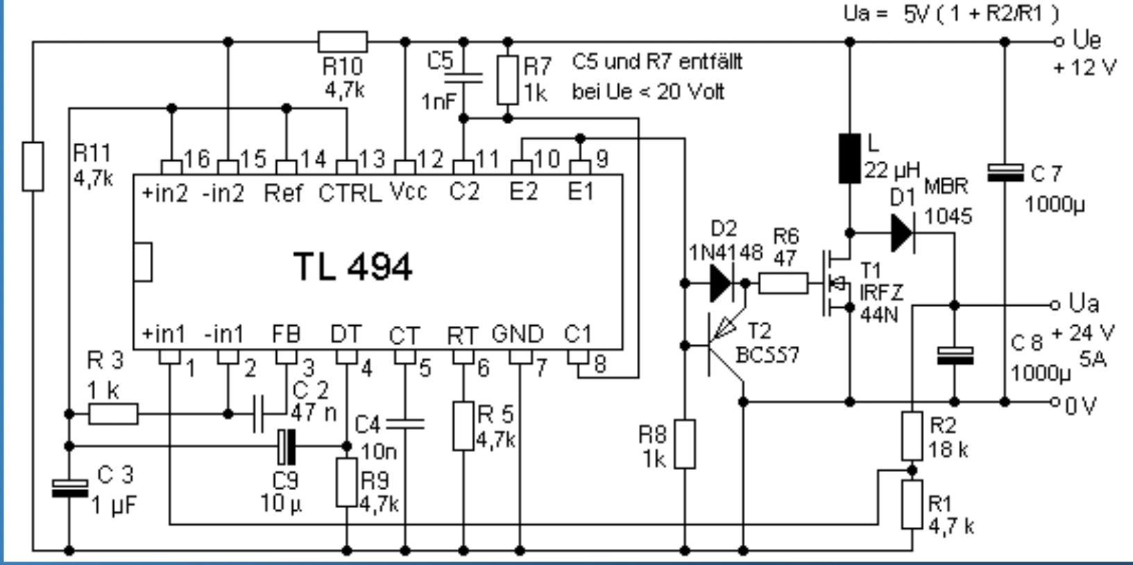

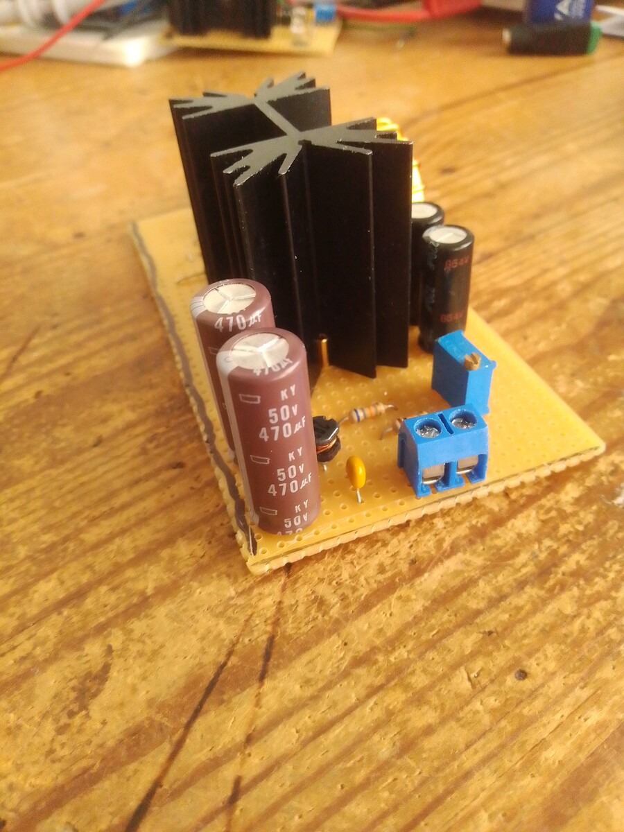

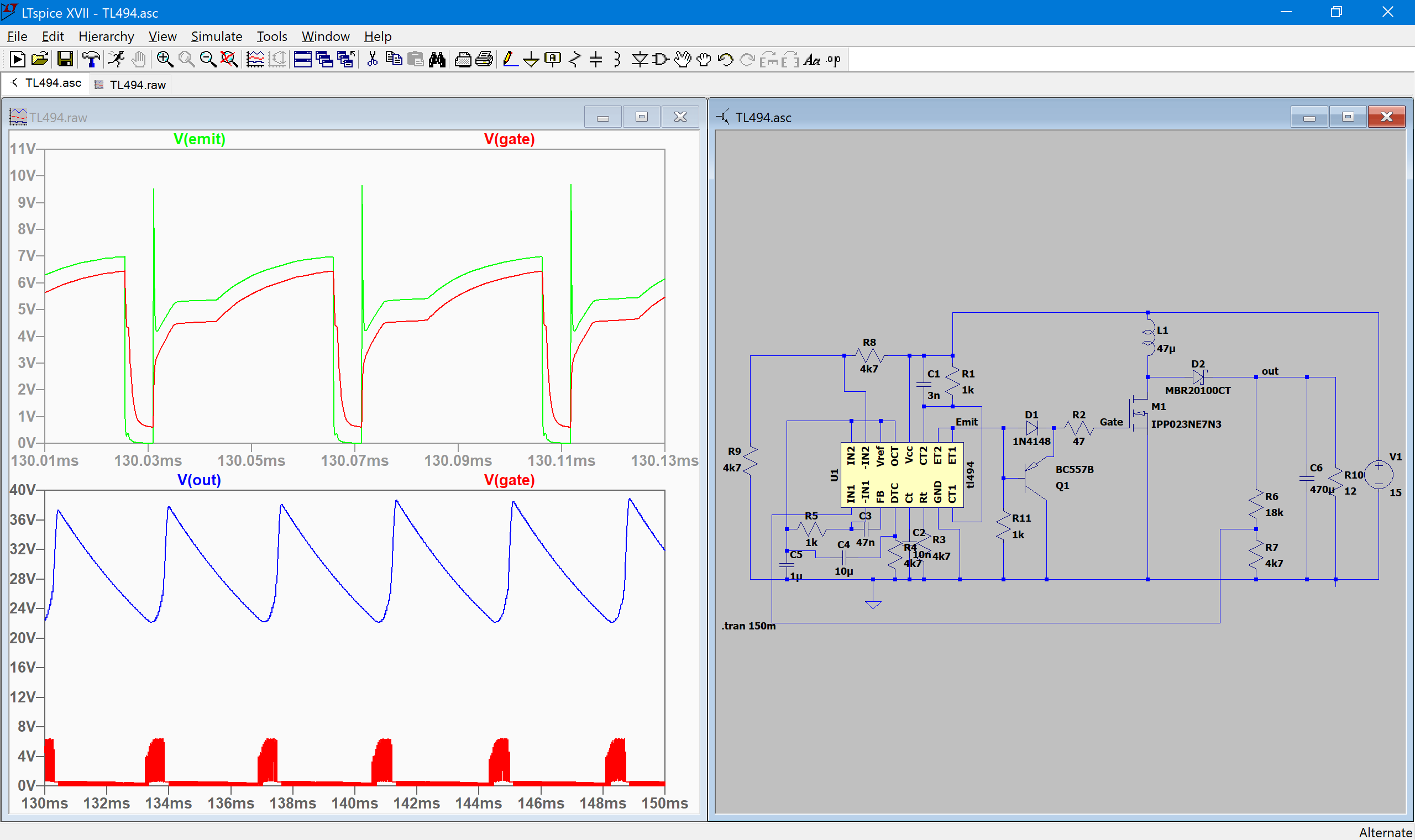

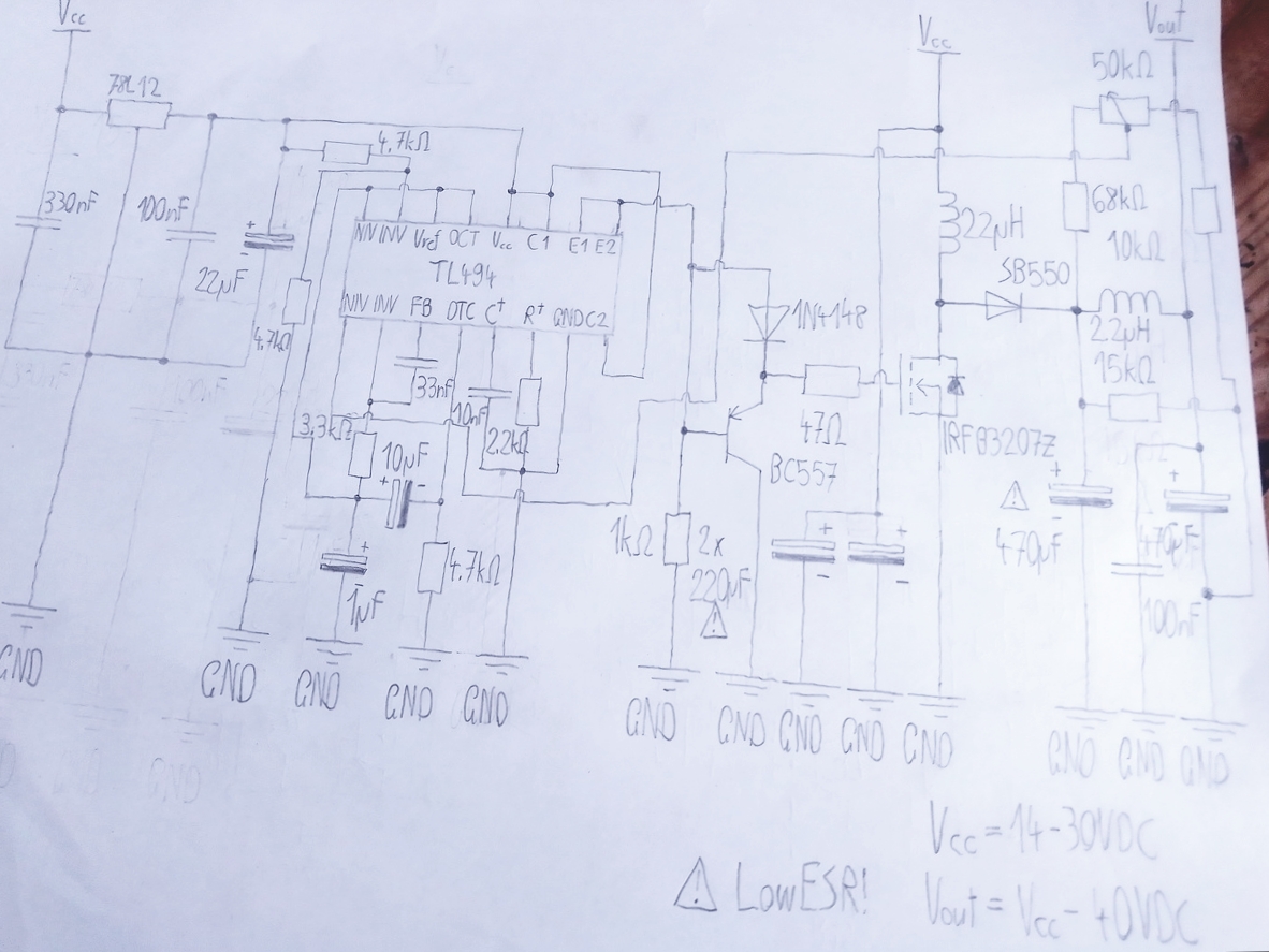

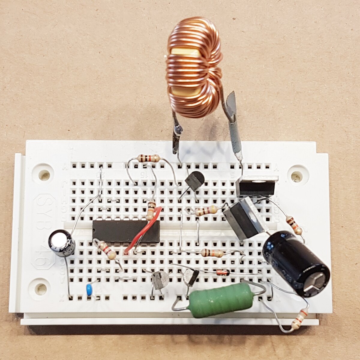

Hallo zusammen.

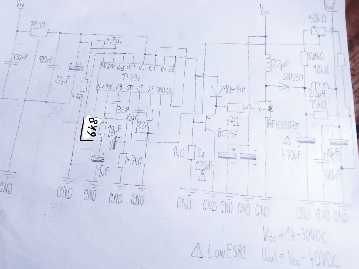

Heute geht's um die Step-Up Wandler Schaltung von Jörg Rehrmann
Elektronik mit dem TL494:
https://www.joretronik.de/Web_NT_Buch/Kap6_2/Kapitel6_2.html

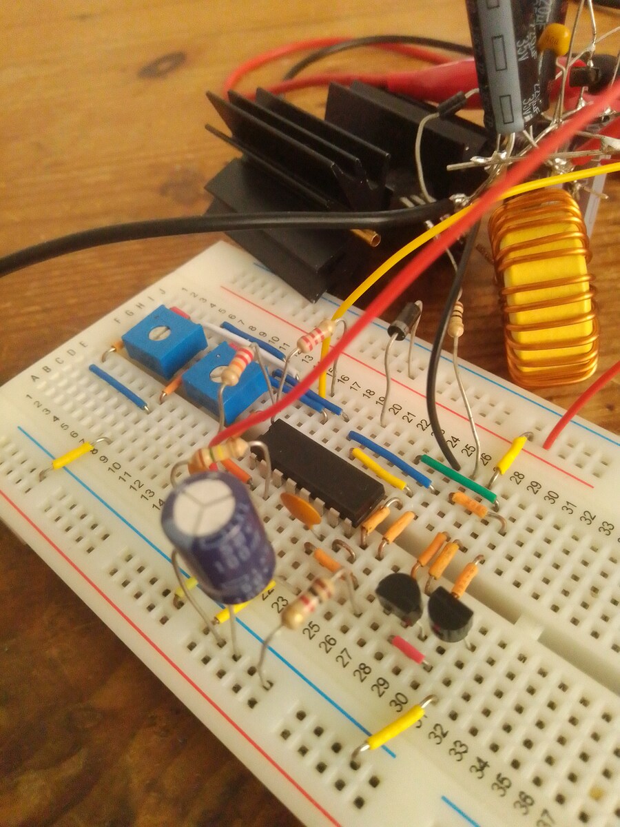

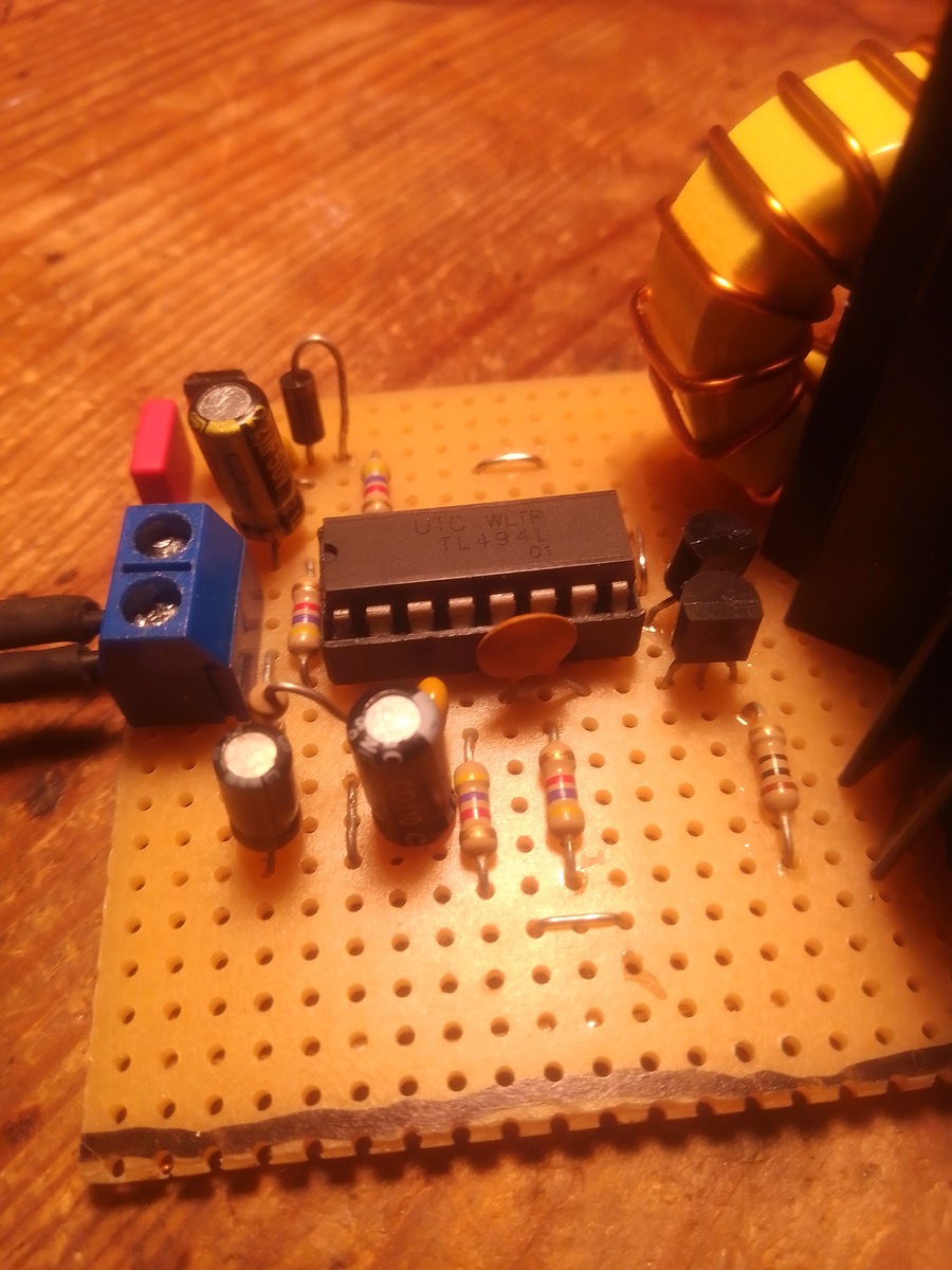

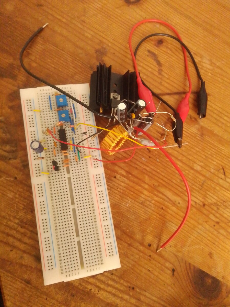

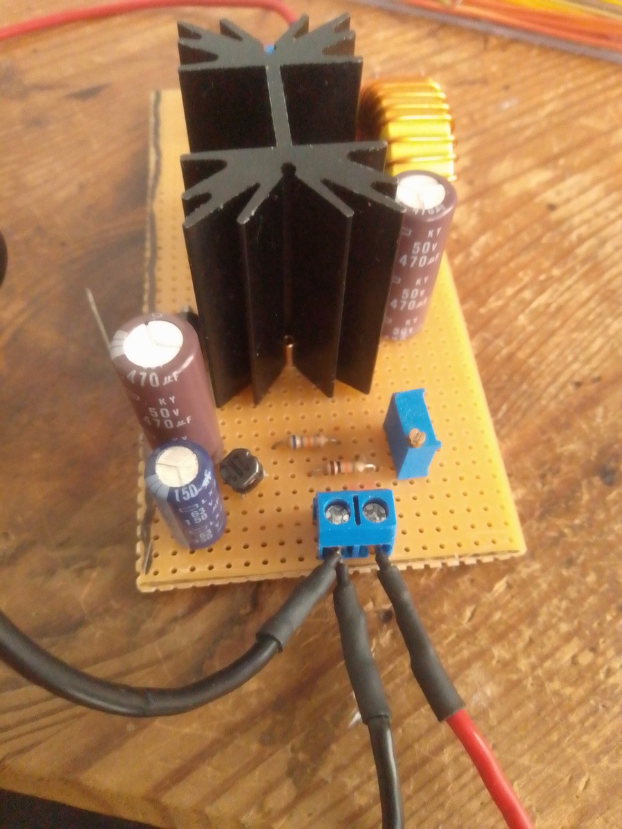

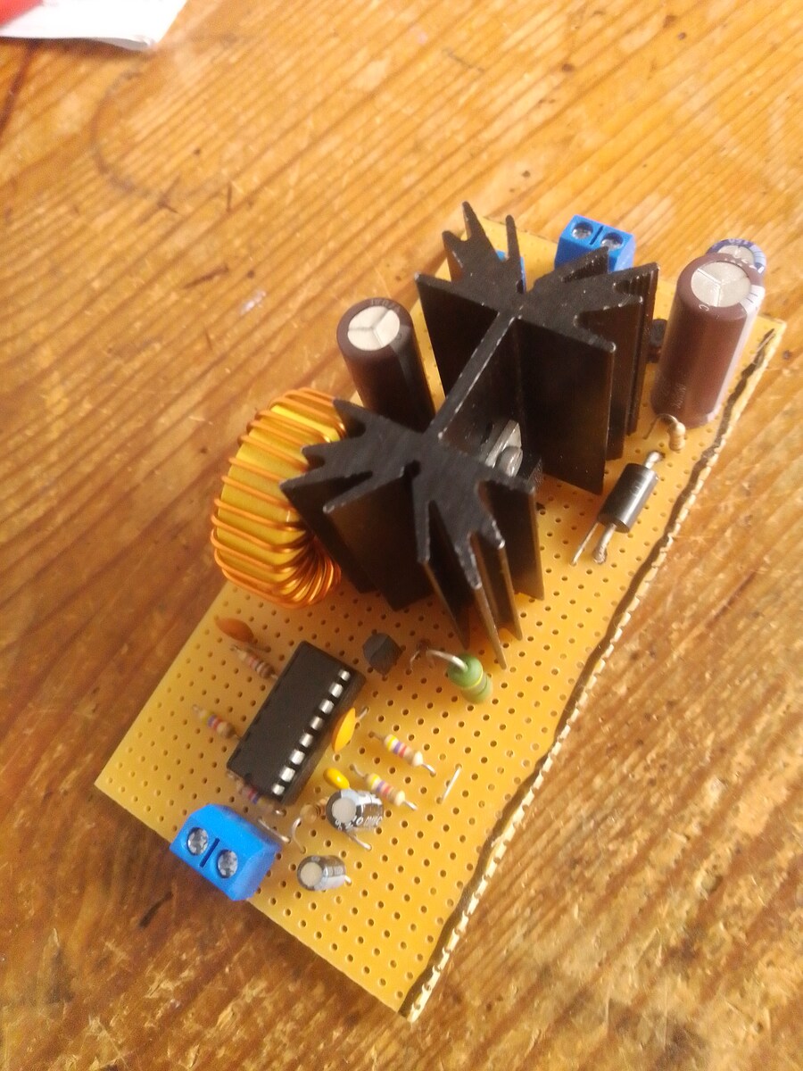

Diese Schaltung habe ich zuerst auf dem Breadbord getestet und dann auf
eine Lochrasterplatine gelötet.

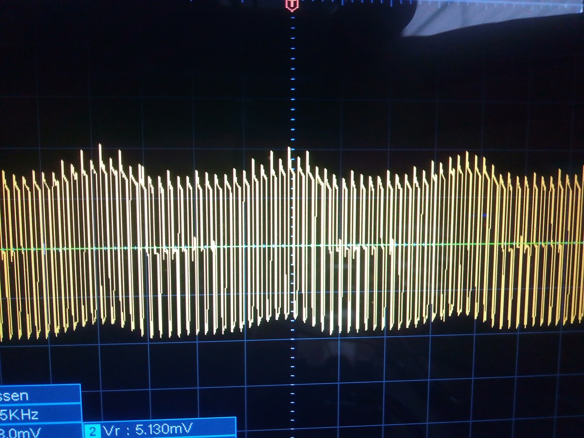

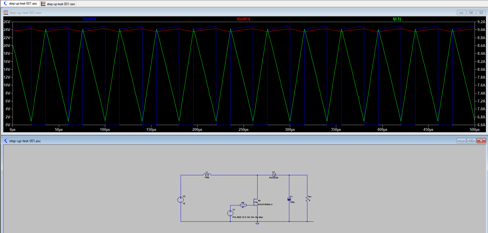

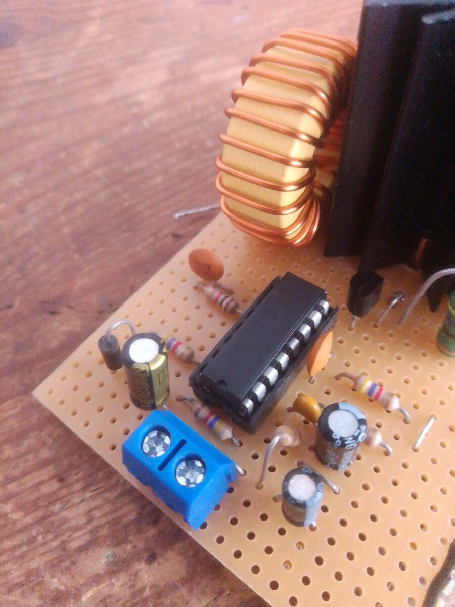

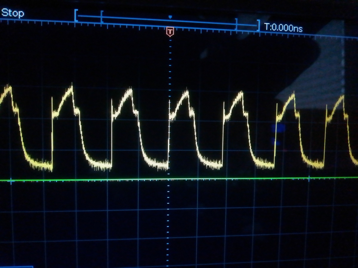

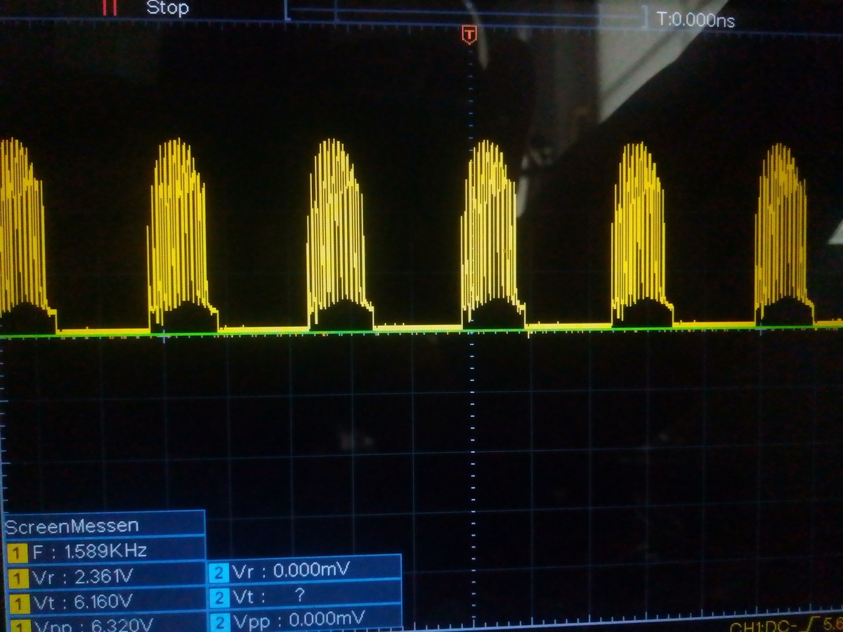

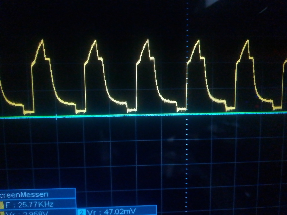

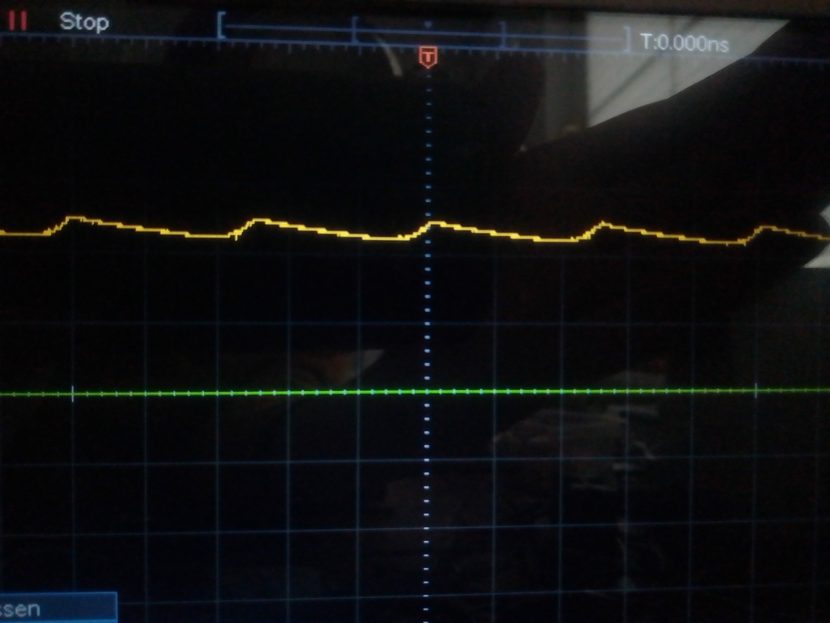

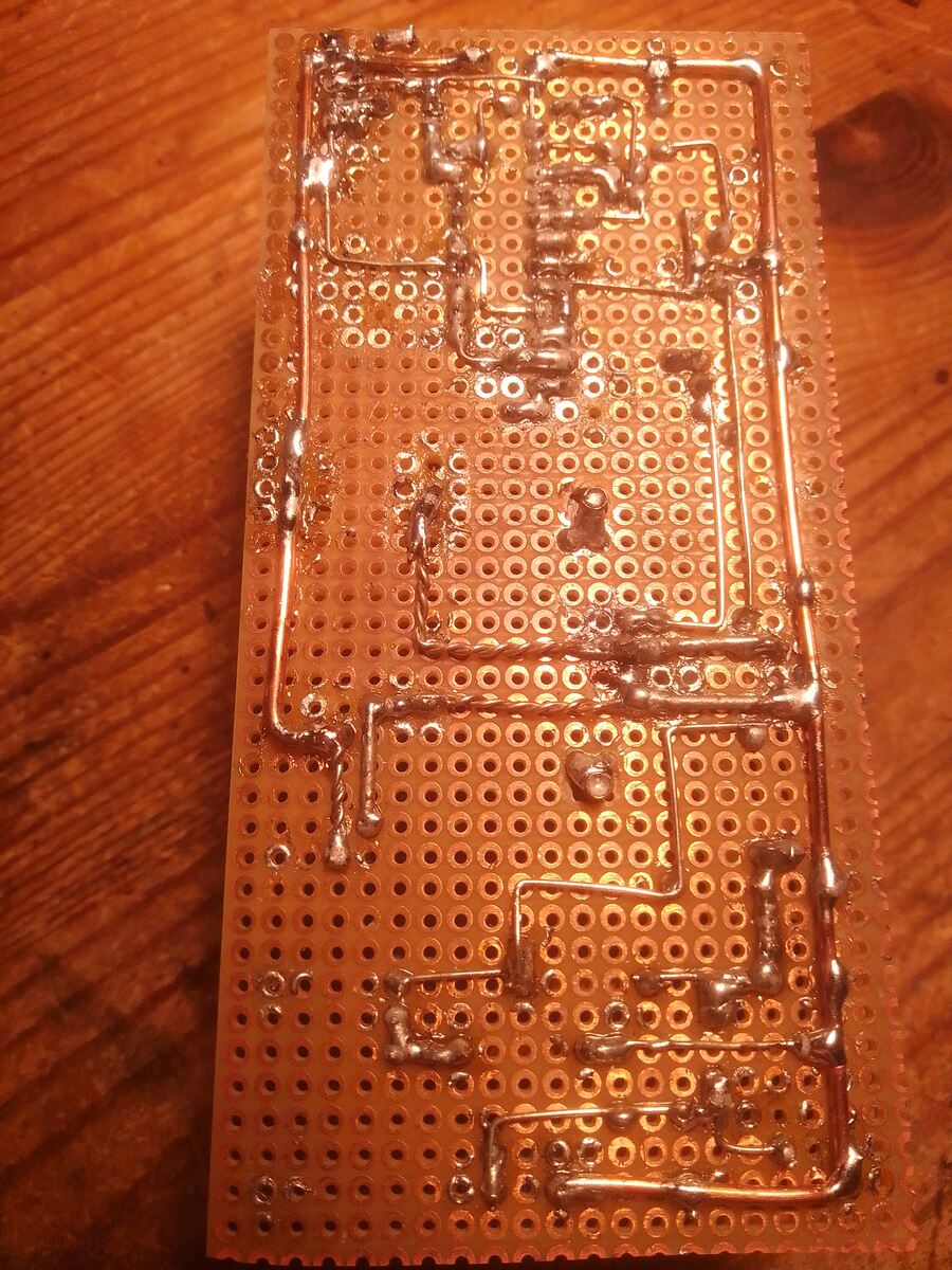

Das Problem bei meinem Aufbau (dem auf der Lochrasterplatine) ist, dass
bei etwa 1,5A Last bei 15V Eingangsspannung der 24V Ausgang mit einer
Frequenz von ca. 800Hz zu schwingen anfängt. Dabei zieht die Schaltung
ca. 3,6A am Eingang. Die Dinge, die ich an der Schaltung verändert hab,
sind: Ich habe die Ausgangsspannung mit einem Spindeltrimmer von 12-40V
einstellbar gemacht, als Ein- bzw. Ausgangskondensatoren habe ich statt
1000uF 470uF verwendet, allerdings am Ausgang noch einen Pi-Filter,
bestehend aus dem 470uF Ausgangskondensator, einer 2,2uH Spule und einem
anderen Elko mit 150uF hinzugefügt, um die Restwelligkeit zu reduzieren,
und auch einen IRFB3207Z als MOSFET und als Ausgangsdiode habe ich eine
SB550 (Schottkydiode 50V 5A) verwendet, außerdem habe ich den Basis
Pull-down Widerstand vom BC557 entfernt, ohne den hat es auf dem
Breadbord bei großer Last sogar besser funktioniert, außerdem sieht der
MOSFET selbst bei maxiamlen 30V Eingangsspannung nicht mehr als ca.
10-15V am Gate.
Außerdem habe ich den Wert vom Kondensator vom RC-Glied zwischen Vcc und
den Kollektoren der Schalttransistoren des TL494 von 1nF auf 3,3nF
erhöht und auch eine 47uH (5A) Ringkerndrossel im Leistungsteil
verwendet, da ich keine 22uH Drossel mit genug Strombelastbarkeit da
hab.
Verursacht irgendeine von diesen Veränderungen das Problem und wenn ja,
warum? Und wenn nicht, was verursacht das Problem sonst und wie kann ich
es beheben?
Danke im Voraus, LG Transformator1
EDIT: Weil ich auch den Regler vorher mal auf dem Breadbord getestet
hab, mir ist bewusst, dass Schaltregler und Steckbrett nie Freunde
werden.
EDIT2: Dass ich die Datei "Output.jpg" doppelt angehängt habe, liegt
daran, dass ich übersehen habe, dass die Datei schon angehängt war.

Die Feedbackleitung sollte schon direkt hinter der Diode abgreifen. Ein
Abgriff hinter der Siebkette führt zwangsläufig zu Regelschwingungen!

Das habe ich auch gemacht. Trotzdem schwingt es.

Transformator1 schrieb:
> Und wenn nicht, was verursacht das Problem sonst und wie kann ich es
> beheben?

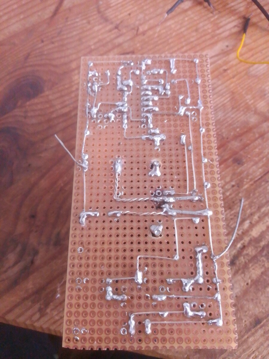

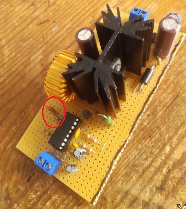

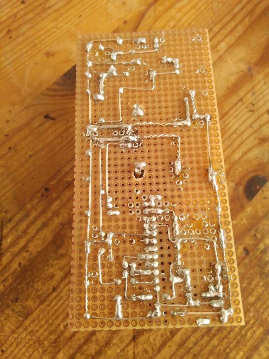

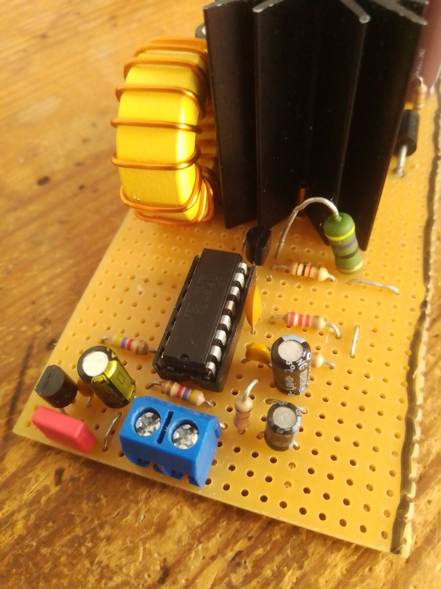

Das wichtigste Bauteil beim Schaltregler ist das Layout.
Und auch wenn man sich bei dem langsamen Design mit dem TL494 ein paar

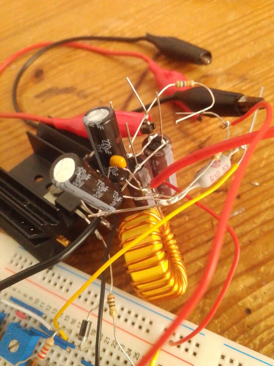

Designfehler erlauben kann, kann ich kann bei deinem Aufbau nicht
erkennen, dass da irgendwie auf irgendwelche Signal- und Laststromkreise
geachtet wurde.
Du solltest dich mal zu den 3 grundlegeden Stromkreisen aufschlauen und
den Feedbackpfad (auch dessen Masse) so führen, dass er nicht quer durch
den Leistungsteil fährt:
* http://www.lothar-miller.de/s9y/categories/40-Layout-Schaltregler
BTW: wenn du willst, dass dir wer freiwillig(!) hilft, dann solltest
du dich nicht allzu unflätig benehmen.

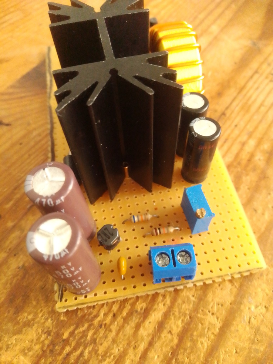

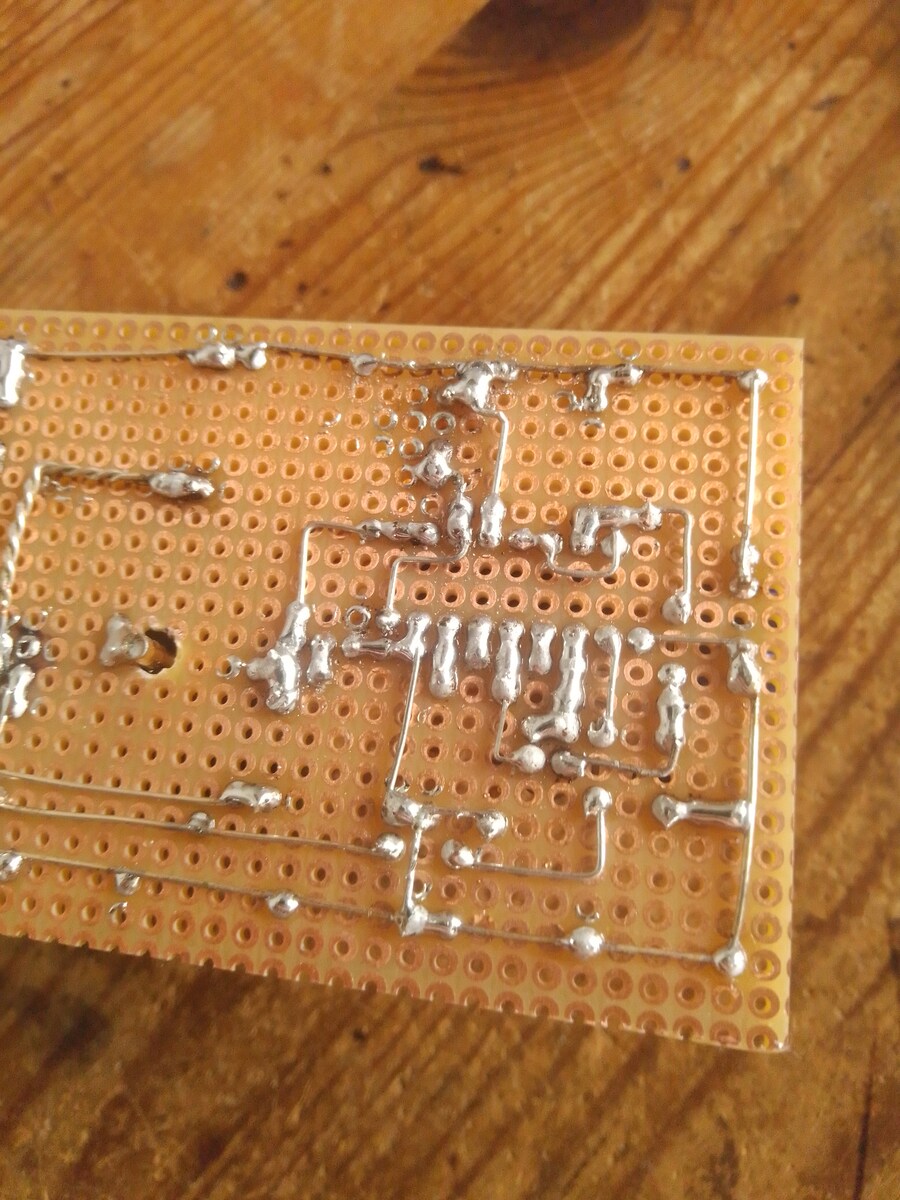

Dazu kommen noch ein paar scheinbar wirklich schlechte Lötstellen und
Zinn als Drahtersatz.

Btw., ATX-Netzteile haben im Feedbackspannungsteiler oft noch eine
RC-Reihenschaltung von ca. 10nF/10KOhm. Evtl. das auch mal probieren.
Das Alles ist jetzt natürlich Fischen im Trüben.

von Transformator1 (Gast)
Auf dem Breadbord schwingt der Regelkreis nicht. Allerdings war da die
Feedbackleitung zum TL494 auch eine Steckbrücke, die nicht quer durch
den Leistungsteil ging.
Denn bei meinem Aufbau auf der Lochrasterplatine geht die
Feedbackleitung eigentlich quer durch den Leistungskreis.
Gruß Transformator1

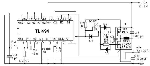

von Andrew T. (marsufant)
> Wo und wie würde der dann hingehören?
> Gruß Transformator1
Schau doch bitte mal
http://www.sprut.de/electronic/switch/up100w/up100w.htm
und denke die Unterschiede der beiden Pläne (der Rehrmann und dieser bei
Sprut) durch,
und folge den Hinweisen auf der sprut.de Webseite.
Das hilft ungemein dein Problem erfolgreich  zu lösen.

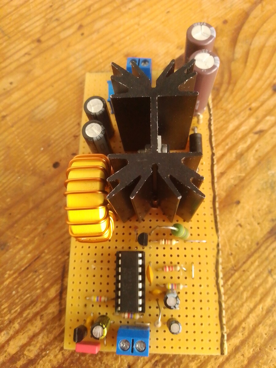

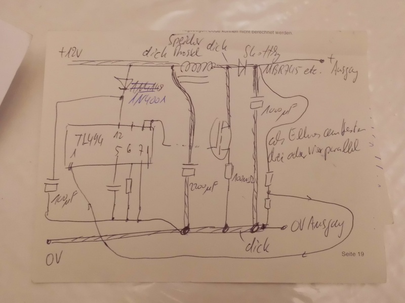

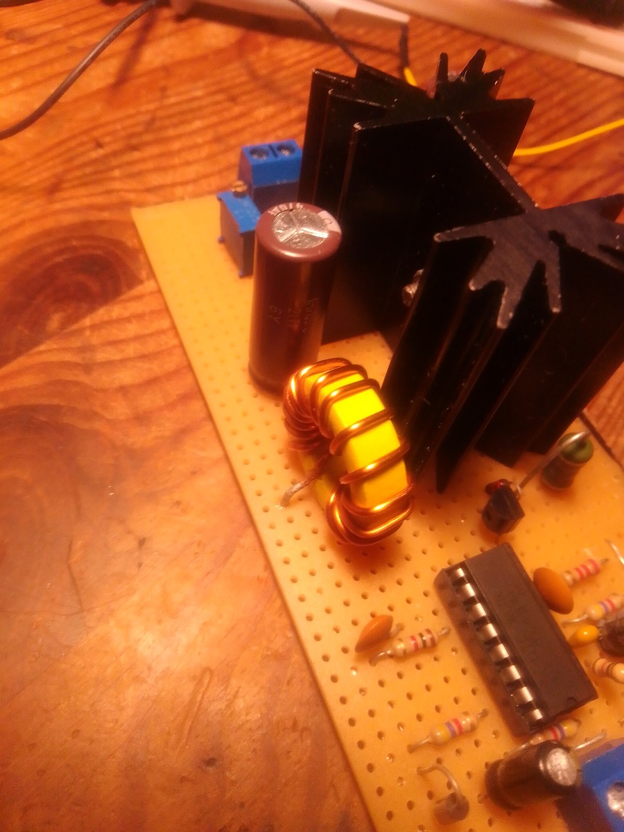

für mich interessant war die Unterseite Deines Lochrasteraufbaus. Ich
würde am liebsten als GND-Leitung einen dicken
kupfer-Installationsdraht, z.B. 1,5 mm² sehen, wobei das IC mit seinen
Bauteilen so angeschlossen sein sollte, daß da kein nennenswerter
Spannungsabfall statt finden kann und der "dicke" Strom daran vorbei nur
zwischen Eingangselko, FET und Ausgangselko fließt. Am Eingang hätte ich
wenigstens 2200µF spendiert, denn die Elkos werden im Dauerbetrieb auch
warm bei solcher Last. Und das mögen die Elkos nicht und auch Du nicht,
wenn Du den defekten dann auswechseln sollst.
Auch bezüglich des "Ausschalt"-Transitors entstehen mit verschiedenen
Typen unterschiedlich gute Ergebnisse, die aber nicht die Schwingerei
beeinflussen, sondern eher den Wirkungsgrad.
Ich habe da mal vor Jahren Klimmzüge gemacht.
Beitrag "TL494 peak current protection mit 3 Transistoren"
Du gibst links beim IC die Eingangsspannung drauf, wenn ich das richtig
interpretiere, dort ist KEIN Elko, durch die hohe Stromstärke zieht es
am IC den GND hoch, die Diode und den Elko zu + hast Du auch weg
gelassen. Bei Kurzschluß von hinten zerstört es Dir das IC. Problem sind
die zu dünnen Leitungen, die Elkos erst hinten hin gebaut und am IC
stören die hohen Stromstärken.
mfg

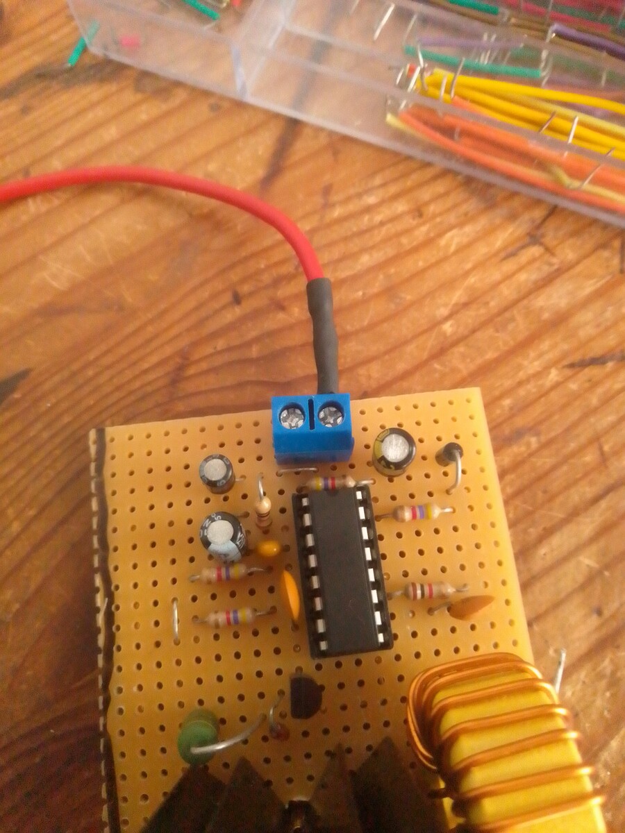

Christian S. schrieb:
> Am Eingang hätte ich wenigstens 2200µF spendiert,
Naja, der wär bei max. 30V Input auch etwas groß, wie man auf dem Bild
sehen kann. Naja, ich weiß der hat 1800uF. Aber bei 30V Input würde ich
auf mind. 50V Spannungsfestigkeit gehen. Den Wandler werde ich außerdem
nicht im Dauerbetrieb verwenden.
Gruß Transformator1
> die Elkos erst hinten hin gebaut und am IC stören die hohen
> Stromstärken.
Soll ich weiter vorne vielleicht noch einen Elko hinzufügen? Denn wenn
ich den Elko weiter vorne verbaue, Dann ist natürlich die Distanz zum
Leistungsteil größer und das kann vielleicht auch zum Problem werden.
Gruß Transformator1
EDIT: Hier ist das Bild
Ja, das vermindert die Impedanz.
Und die GND-Leitung am besten mit doppelt oder dreifach dickem Draht
ausführen.
mfg
Kann der dann auch kleiner sein, z.B 220uF oder 100uF?
> ausführen.
Oder vielleicht mehrere Drähte paralell schalten. So dicke Schaltdrähte
habe ich (noch) nicht. Werde ich aber bald besorgen
Gruß Transformator1

Welchen Teil von "das Layout und die Leitungsführung ist Schrott" hast
du nicht verstanden? Hast du die Hinweise auf die schlechte Schaltung
gesehen?
Meinst du, die schrottige Schaltung wird besser klappern, wenn du sie
mit einem Elkos "vergoldest"?
> gesehen?
Bitte zähle die Dinge auf, die ich ändern soll.
Gruß Transformator1
EDIT: Ich will die komplette Schaltung nicht neu löten müssen.
Du musst die Schaltung neu löten.
EDIT: dann entnimm nur so viel Strom, dass da noch nichts schwingt
H. H. schrieb:
> Wenn schon die Vorlage fehlerhaft ist...
Welche Vorlage ist gemeint?
Gruß Transformator1
Soll ich dann den TL494 näher am Ausgang des Wandlers positionieren?
Gruß Transformator1
von Käferlein (Gast)
Michael M. schrieb:
> Die Feedbackleitung
+1
Und den Teiler R2 R2 direkt ans IC.

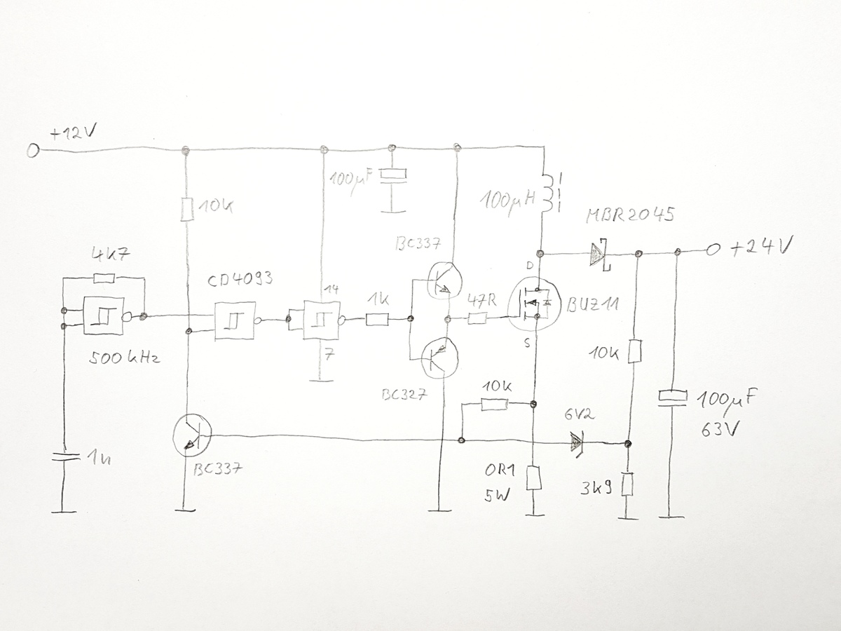

von Bratmaxxe (Gast)
Vielen Dank für diesen Link! Die grundsätzlichen Aspekte hatte ich ja
schon verstanden aber jetzt hat's auch endlich Klick gemacht was genau
mit Leiterschleife und der Fläche gemeint ist :)
ich habe im Bild mal hingekrakelt, wie ich das meine.
Als dicken Draht sind die schraffierten dicken Verbindungen auszuführen
zwischen Elko am Eingang, Elko am Ausgang, dem FET am besten mit
Sourcewiderstand, da ohne jede Schutzschaltung das Überleben der
Bauelemente gefährdet ist, und oben in der Plusleitung zwischen
Eingangselko und Spule, Spule/Diode zum FET, dann wieder Diode zum
Ausgangselko. Die Widerstände des Spannungsteilers parallel zum
Ausgangselko, von dort einen Draht zum Eingang, z.B. Pin1.
Wichtig ist auch die Diode mit dem Elko in der + Zuführung zum IC, das
verlängert sein Leben bei Kurzschlüssen und verhindert Fehlfunktion bei
Spannungseinbrüchen. Von den Bauteilen am IC die GND-Anschlüsse zusammen
führen und mit dem dicken GND am Eingangskondensator verbinden. Man kann
sich da einen Sternpunkt vorstellen, von dem aus alles angeschlossen
ist. Da auch die Spannungszuführung dran.
Mögen Experten Details verbessern.
Dann müßte das Ding 3 A können. Die schnelle Abschaltung des Gates ist
nochmal eine eigene Nummer.
Wenn jemand zu mir das schreibt, nachdem ich mir stundenlang Mühe, wenn
auch vergeblich, gegeben habe und meinen Dilettantismus preis gebe,
fühle ich mich durch solche Wortwahl regelmäßig beleidigt. Aber
vielleicht ist das heutzutage so üblich.
mfg
Das verstehe, wer will.
Bezüglich dieser Geschichte habe ich seinerzeit experimentiert und mit
BD138 oder 2SB744 gute Ergebnisse erzielt. Der BC557 ist hier zu "fein".
siehe:
Beitrag "PNP turn-off Transistor als FET-Treiber wird heiß"
Da Du eine andere Spule eingebaut hast als Meister Rehrmann, dürfte eine
Anpassung der Frequenz ratsam sein.
mfg

Zwei Dinge sind mir aufgefallen:
1) Ich würde die Einspeisung (+12V und GND) bei deiner Schaltung
physikalisch (also im Layout) genau an den Anschlusspunkten des 2200µF
Eingangselkos machen. Dann muss nicht (wie im Layout vom TO) der
Laststrom erstmal durch den Signalteil durch, bis er am Leistungsteil
ankommt. Und dann ist der Signalteil automatisch auf seiner
"Niedrigstrom-Masseinsel".
2) Walter schrieb seinen Nachnamen mit 'c':
https://de.wikipedia.org/wiki/Walter_Schottky
Beitrag #7305099 wurde von einem Moderator gelöscht.
Beitrag #7305116 wurde von einem Moderator gelöscht.
Beitrag #7305122 wurde von einem Moderator gelöscht.
Beitrag #7305125 wurde von einem Moderator gelöscht.

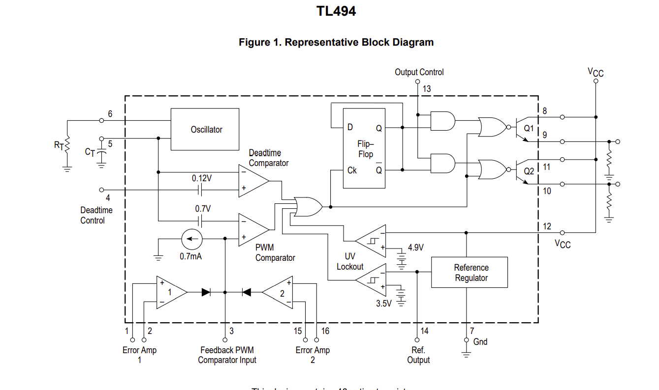

Michael M. schrieb im Beitrag #7305116:
> Was habt ihr J. Rehrmann fachlich vorzuwerfen? Antwort bitte in

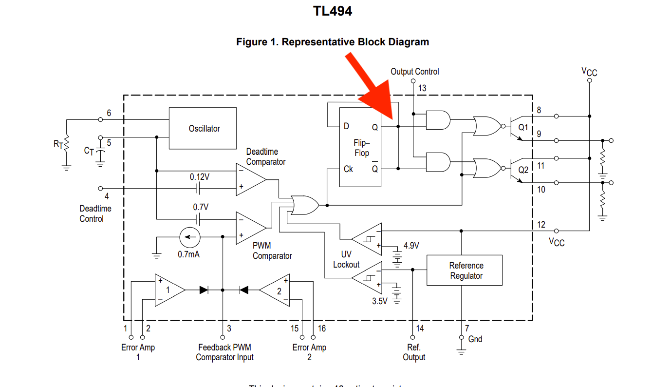

> ganzen Sätzen ...
Pin 9 und 10 parallel kann eigentlich nicht gehen.
Da schaltet du de facto Q und !Q parallel.
Beitrag #7305149 wurde von einem Moderator gelöscht.
H. H. schrieb im Beitrag #7305149:
> Du hast eben auch vom 494 keine Ahnung.
Richtig. Dieses IC habe ich noch nie verwendet.
von Michael M. (michaelm)
Sieh in's DaBla...
von wf88 (Gast)
Michael M. schrieb:
> Sieh in's DaBla...
Oder die lange Appnote zum 494. In einer der Schriften stehts: Man
erweitert so, durch logisches oder, den 0-50% Bereich auf 0-100%.
von H. H. (Gast)
wf88 schrieb:
> Michael M. schrieb:
>> Sieh in's DaBla...
Solltest auch mal das Datenblatt lesen.
von Beleuchter (Gast)
> Gruß Transformator1
Ist der Aufbau noch so vorhanden wie oben abgebildet?
Ich sehe dort das generelle Problem, daß anscheinend die Masseleitung
vom Eingang zum Ausgang, vom Laststrom durchflossen wird. Das sollte so
nicht sein.
Lässt sich aber zunächst ganz einfach dadurch ändern, daß nur einer der
(-) Anschlusspunkte auf deiner Platine genutzt wird.
Also nur eine Masseklemme anschließen, und zwar die am Ausgang! Also
jene die möglichst unmittelbar mit Source des IRFZ und (-) C8 verbunden
ist. Sollte das Besserung bringen, ist es Zweckmäßig auch (-)C7 ohne
Umwege an genau diesen Sternpunkt zu führen.
ps. Ergänzend noch ein letzter Rat: Nicht von Leuten verunsichern
lassen, die hier das ganze Konzept, die Schaltung an sich, in Frage
stellen.
Auch wenn es Vierbesserungspotential gibt, das funktioniert
grundsätzlich erstmal so!
So ich habe jetzt einmal Vcc und GND am Leistungsteil eingespeist bzw.
Vcc direkt an der Spule und GND am Ausgangskondensator und...
schwingt immernoch ab etwa 600mA Ausgangsstrom bei 24V Ausgangsspannung
wie vorher.
Ja, das ist er, bis auf die Veränderung im TL494-Schaltkreis, die vorher
ein anderes Problem verursacht hat, nämlich dass sich die
Ausgangsspannung mit der Eingangsspannung verändert hat. Diesen
Verdrahtungsfehler habe ich jetzt behoben, und jetzt ist die
Ausgangsspannung auch unabhängig von der Eingangsspannung. Allerdings
schwingt die Regelung dadurch mit einer niedrigeren Frequenz (ca. 400Hz)
und jetzt habe ich auch die Diode vor dem TL494 und den Elko (ich habe
22uF verwendet statt 100uF) hinzugefügt.
Gruß Transformator1
wf88 schrieb:
> Man
Ich verstehe was du meinst, danke.
Dann ist die Ansteuerung jedenfalls korrekt.

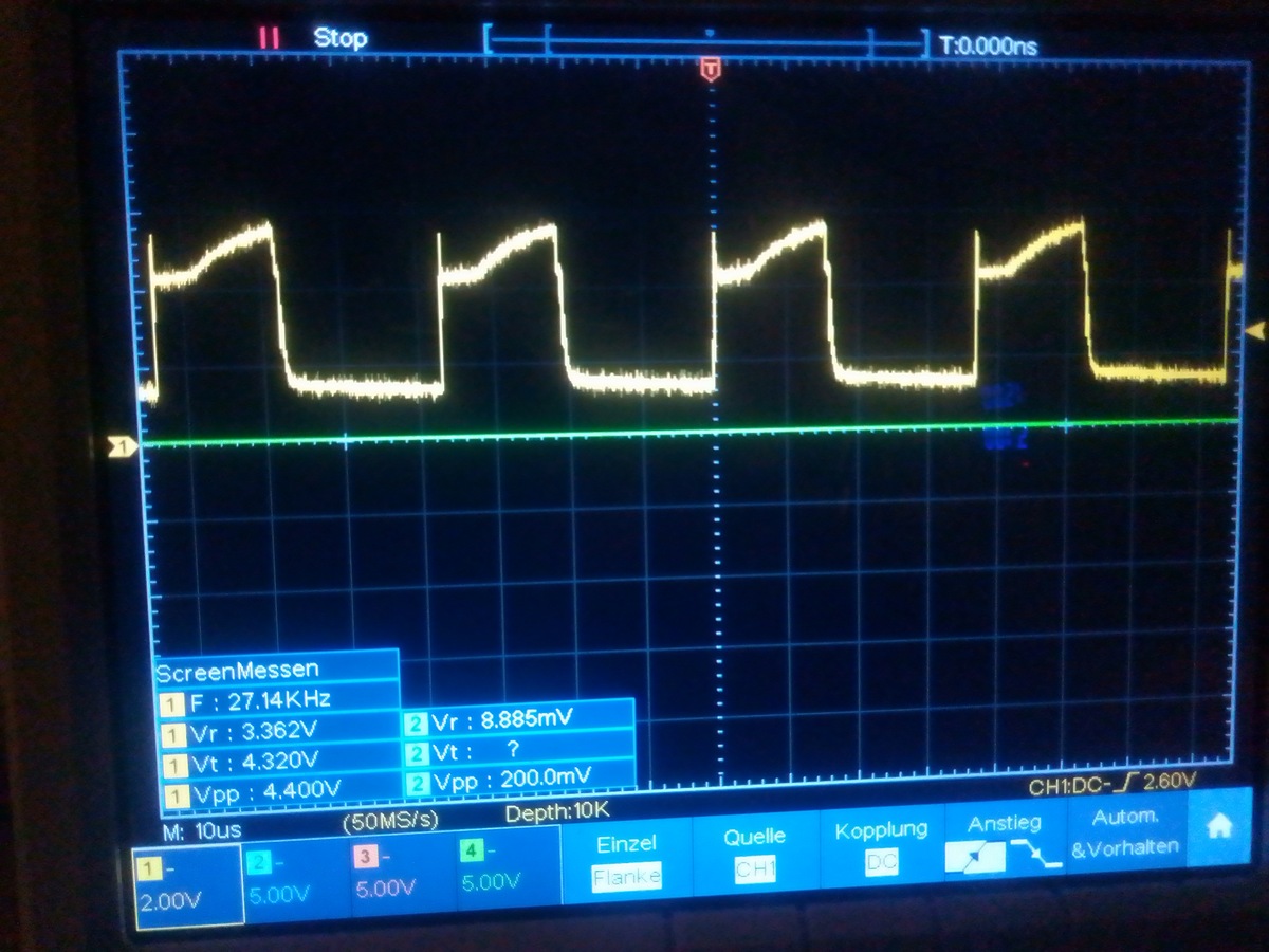

Max M. schrieb:
> Vielleicht' ist der erste Ansatz, um das Messgerät zu schnappen und
> seine Theorie zu überprüfen.

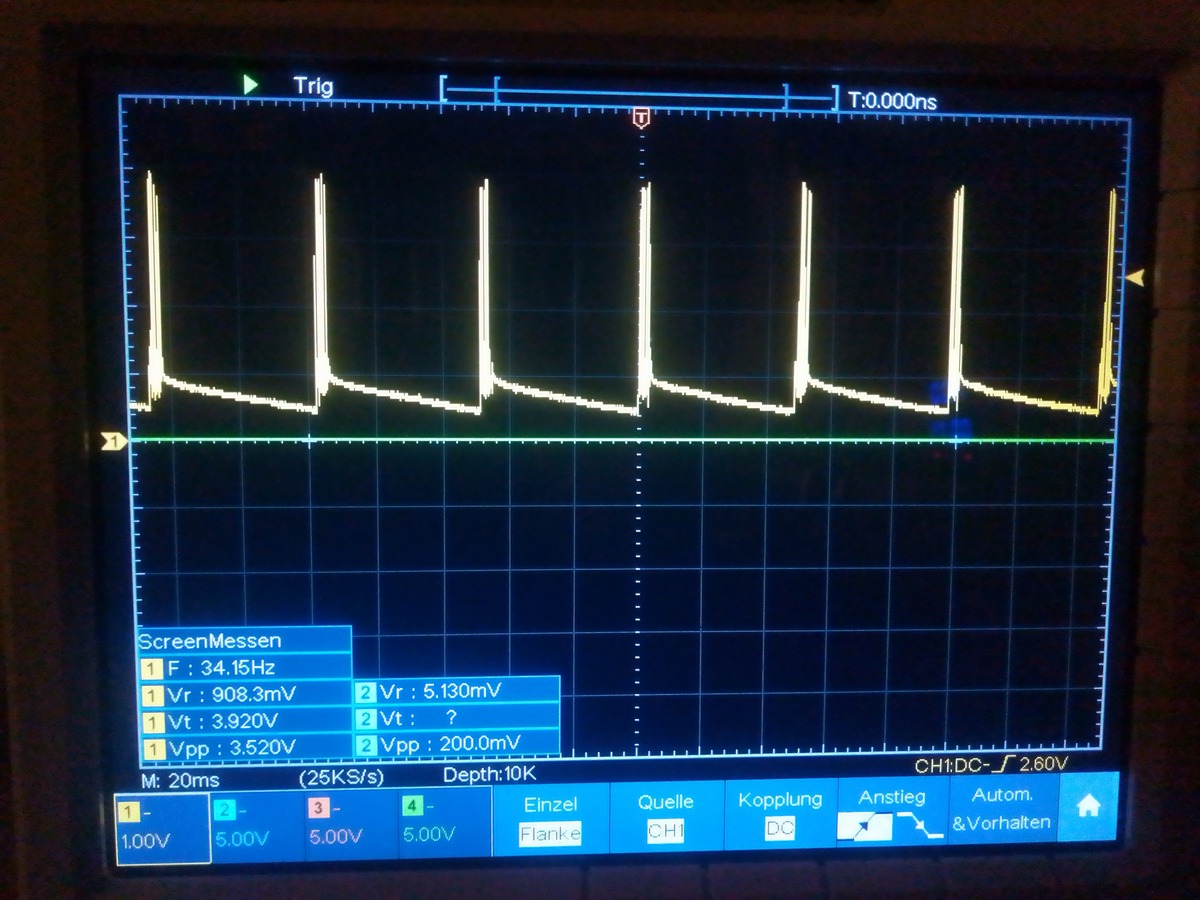

Ich habe mit dem Oszi mal den Spannungsabfall von der GND-Leitung vom
Eingang bis zum Ausgang gemessen. Ich habe da bis zu 2.0 Vpp (!)
gemessen. Also könnte das die Ursache fürs Schwingen sein?
Gruß Transformator1

von Edi M. (edi-mv)
2 Volt... heftig.
Wurde ja bereits moniert- die Masse muß massig sein.
Ein dickerer Leiter auf der Leiterseite ist doch machbar.
Auch bei Analogreglern: Regler- Masseseite an den dicken Draht,
Ausgangsspannugs- Regelanschluß direkt an den Ausgang des Längsreglers,
wie hier (Schaltplan unten):
http://edi.bplaced.net/?Projekte___Altprojekt_Universalnetzteil
Die Stelle, wo die Regelung abgreift, macht einen Unterschied einiger
Zehntel Volt oder mehr !
Es kann die Ursache sein, mußß nicht- aber die Empfehlung mit den
Regelkanschlüssen sollte man schon einhalten.
> Ich habe da bis zu 2.0 Vpp (!) gemessen.
Wenn du das gemacht hast, was schon lange geschrieben wurde, dann dürfte
das nicht passieren:
Denn dann wäre die "Eingangsmasse" an exakt der derselben Lötstelle
angeschlossen wie die "Ausgangsmasse".
BTW: Persönlichen Kleinkrieg bitte per PN auskaspern!
Edi M. schrieb:
> 2 Volt... heftig.
Naja, den dickeren Schaltdraht habe ich (noch) nicht da. Den werde ich
allerdings wie gesagt bald besorgen. Querschnitt btw. 1mm². Ist das
genug oder soll ich doch lieber auf 1,5mm² gehen?
P. S. Ich glaube, der Schalttransistor wird den auftretenden
Spitzenstrom verkraften. Der IRFB3207Z hält nämlich bis zu 120A
(Dauerstrom), Spitzenstrom sogar bis zu 670A (laut DB) aus. Allerdings
glaube ich, dass bei 120A Dauerstrom die Anschlussbeinchen schon zu
Glühlampen werden könnten.
Gruß Transformator1
Das habe ich gerade gemacht, schwingt trotzdem.
Gruß Transformator1
von Max M. (Gast)
Mit hoher Wahrscheinlichkeit.
Hängt davon ab ob es den Massebezug der Messung versaut.
Bei schnellen Schaltvorgängen und hohen Strömen wird alles zu RCL mit
verschiedenen Gewichtungen.
Diese Effekte hast Du auf jeder Leitung.
Signale sprechen kapazitiv und induktiv über, Drähte werden zu LC
Schwingkreisen.
Je schneller der Potentialwechsel, um so schlimmer schlagen die
parasitären Eigenschaften zu.
Z.B. Deine Shottky Diode hat fast 400pF die da mitgetrieben werden.
Dein Fet ist ein überdimensioniertes Monster, was Du Dir mit brachialer
Gate Charge erkaufts.
Du hast also hohe Schaltverluste, hohe Peakströme im Schaltmoment und
was auf der ewig langen Strecke zwischen TL494 und Gate passiert, ist
nicht das was Du meinst was da passiert.
Welches Kernmaterial hat die Drossel?
Eisenpulverkerne sind tolle EMI drosseln aber nur eingeschränkt im Boost
Wandler nutzbar.
Selbst wenn Deine Elkos LOW ESR wären, ist deren ESR und
Eigeninduktivität zu hoch als das es sauber laufen würde.
Kerko parallel, mehr Elkos, DB Angaben zur Impulsstromfestigkeit
beachten.
Du kannst die Schaltflanken langsam machen, in der Schaltfrequenz so
weit wie möglich runter gehen und mit einem eingeschränkten
Leistungsbereich bei relativ schlechter Effizienz leben, wenn Du die
Schaltung trozdem weiterbenutzen willst.
Kleiner RC Filter vor dem Reglereingang, viel mehr Ausgangselko
verringert den Anspruch an die Regelgeschwindigkeit und die Tips zur
Schaltplankontrolle beachten (Sprut)
Aber wirklich große Spünge machst Du eben erst wenn Du Schaltnetzteile
und EMI gerechtes Layout verstanden hast.

Kann es sein das Du die Schaltung in den Continuous Conduction Mode
treibst? (wird im Abschaltmoment ihre Energie nicht mehr vollständig
los)
Dann geht die in die Sättigung, wird ohmsch, Strom steigt brachial an
und da es keinen Überstromschutz bei dem rotzigen Design gibt, knickt
wahrscheinlich irgendwann Deine Quelle ein.
Das wird ja langsam.
https://www.mikrocontroller.net/attachment/583172/IMG_20230104_125515.jpg
Vom Plus des Elkos solltest du je eine separate Leitung
zur Spule und zum IC nehmen.
Für die Masse zwischen FET und den Elkos einen Kupferstreifen.
Dann tu mal einen 10K zwischen Pin 2 und 3 parallel zu C2
und schau ob er dann noch schwingt. So verringerst du
den Proportionalanteil der Regelung.
Andrew T. schrieb:
> Da offensichtlich kein Interesse daran besteht, dort im Link
> nachzulesen und zu verstehen
Doch, ich habe schon Interesse daran. Ich habe die Schaltung mal
aufgebaut. Den Steuerkreis mit dem TL494 hab ich auf dem Steckbrett
aufgebaut, aber den Leistungsteil und den Feedbackspannungsteiler habe
ich fliegend in der Luft verlötet. Beim Feedbackspannungsteiler habe ich
allerdings statt 1,8K und 220R 56K und 6,8K verbaut. Ich will nämlich
nicht so viel Leistung im Leerlauf verheizen. Die Schaltung erreicht bei
42,5W Output und 15V Input einen Wirkungsgrad von ca. 92%.
Das einzige, was mich etwas stört, ist dass die Ausgangsspannung bei
1,9A Laststrom von 24V auf 22,5V zusammenbricht.Aber sonst funktioniert
die Schaltung sehr gut.
Außerdem schwingt hier nichts und die Schaltung ist absolut geräuschlos
im Betrieb.
Gruß Transformator1
Auch probiert, schwing immer noch, allerdings erst ab dem ca. doppelten
Laststrom.
Gruß Transformator1

Edi M. schrieb:
> Und: Wen interessiert der Eigenverbrauch des Spannungsteilers ???
Ich hab den mal auf 2,2K und 330R geändert. Da ist die Ausgangsspannung
bis ca. 38V einstellbar. Mehr brauche ich nicht. Allerdings beträgt die
Restwelligkeit im Leerlauf schon 2,0 Vpp. Ich habe ja (noch) keine
Siebkette wie bei dem auf der Platine. Außerdem wird bei 38V
Ausgangsspannung der 2,2K (0,25W) Widerstand mit ca. 0,5W überlastet.
Der wird davon zwar nicht gleich abrauchen, trotzdem ist es unschön. Ich
hab nämlich keinen 2,2K Widerstand mit 0,5 oder 1W Belastbarkeit
herumliegen.

In der von mir aufgebauten Schaltungsvariante hatte ich die parallel
geschalteten Kollektoren direkt mit +12V verbunden und von den Emittern
zu GND einen 270 Ohm/ 1 Watt Widerstand eingebaut und MPSA56 als
"Gate-Ausschalttransistor".
> allerdings statt....
> Soll ich vielleicht eine Drossel mit...
> Ich hab den mal auf 2,2K und 330R geändert....
...und immer schön an mehreren Stellen gleichzeitig Bauteilwerte
ändern. Ist ja viel praktischer, alle Ideen auf einmal umzusetzen und
dann das entstandene Chaos anzugucken.
Das kommt besonders gut, wenn man sein Leben lang schon SNTe gebaut hat.
/Ironie OFF
von H. H. (Gast)
> /Ironie OFF
Vorher berechnen ist ihm eben zu einfach...
> Dann war auch das Schwingen weg.
Nein, was du nicht sagst.
Die Ansteuerung des Gates über den Kondensator und 1 kOhm-widerstand an
den Kollektoren ist vermutlich ungünstig.
mfg
Naja ich will das Ding bis 30V Eingangsspannung betreiben können, ohne
dass es mir um die Ohren fliegt.
Gruß Transformator1

Da es bei Reichelt ja keine Ringkerndrosseln mit 22uH gibt, könnte ich
ja von der Ringkerndrossel mal ein Paar Windungen abwickeln. Das ist
offensichtlich dann der einzige Weg. Die Drossel hat 22Wdg. Also müsste
ich abwickeln, bis noch 15Wdg. drauf sind. Dann hätte ich statt 5A auch
7,5A Sättigungsstrom.
Bei doppelter Windungszahl vervierfacht sich die Induktivität, aber der
Sättigungsstrom halbiert sich.
Gruß Transformator1

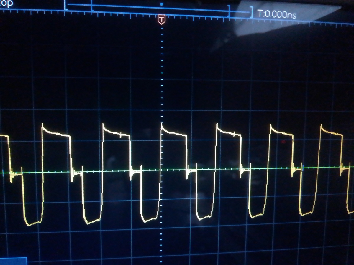

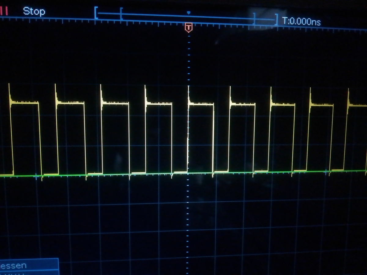

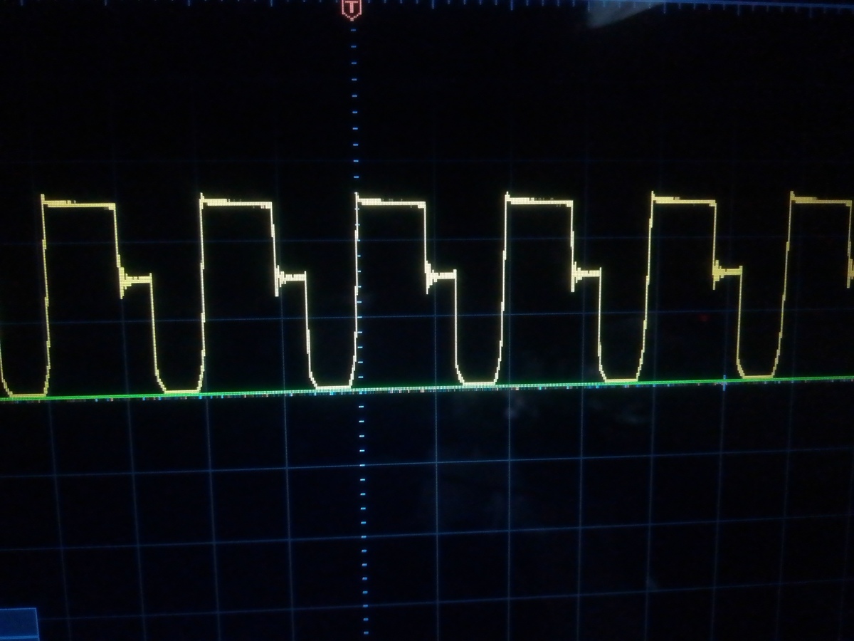

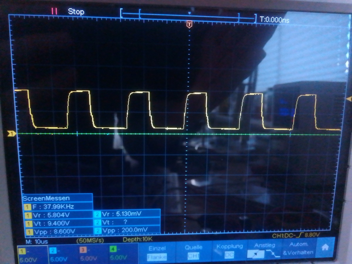

Käferlein schrieb:
> Dann erkläre du doch bitte mal, welchen Fehler der Ing R. laut
> hhinz bei der Gateansteuerung gemacht haben soll?

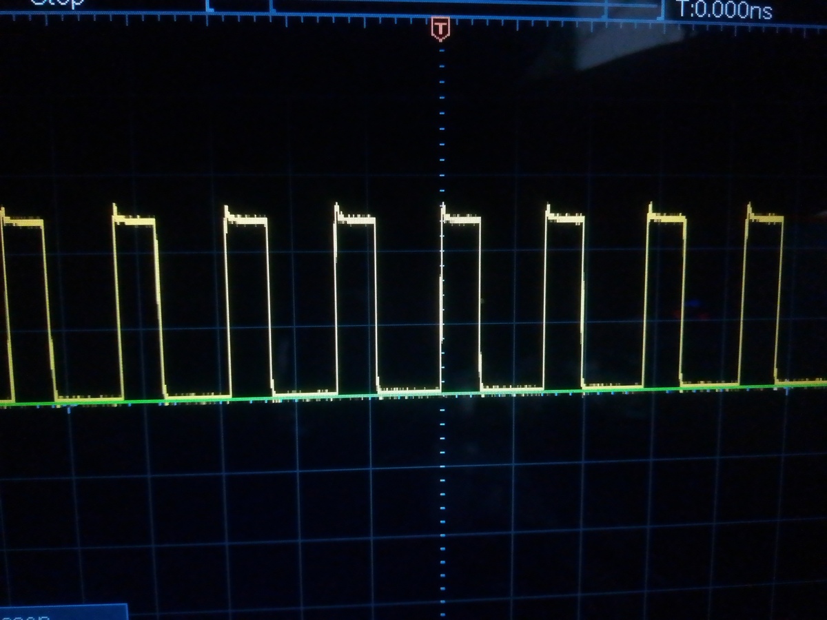

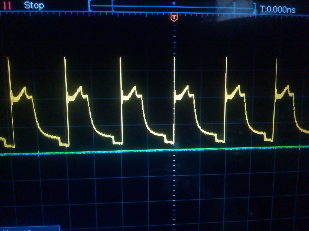

Naja, das "Rechteck" am Gate sieht nicht besonders schön aus. Bei der
Schaltung von Sprut.de ist ja eine Treiberstufe aus einem BC337 und
BC327. Und da habe ich auf dem Oszi am Gate ein recht akzeptables
Rechteck gemessen. Der MOSFET am Kühlkörper bleibt bei 45W Last fast
kalt.
Gruß Transformator1
> Leider ist keine Strombegrenzung eingebaut, die innerhalb einer Periode
> abzuschalten imstande ist. Die wäre sehr nützlich und Bauteile-sparend.
Dazu kann man ganz bequem einen 0R1 Widerstand in die Sourceleitung
legen und mit einem 10k Widerstand mit der Feedbackleitung verknüpfen.
Die Ausgangsspannung bleibt bei schwankender Last schön bei 23,9V
stabil, auch bei schwankender Eingangsspannung. Ausgangsströme größer
500mA macht das Steckbrett nicht mehr zuverlässig mit.
>> Da es bei Reichelt
> Mit welcher Frequenz arbeitet dein Wandler eigentlich?
Beim Rehrmann-Wandler zeigt das Oszi ca. 26kHz Schaltfrequenz an, beim
Sprut-Wandler sind es um die 35kHz.
Gruß Transformator1
Michael M. schrieb:
> aber das Problem mit dem Steckbrett bei hohen Strömen bleibt!
Ich weiß, deshalb habe ich ja den Leistungsteil beim Sprut-Wandler
fliegend verlötet. Also nur die Regelschaltung und die Treiberstufe sind
auf dem Steckbrett, alle Verbindungen, wo die hohen Ströme
drüberfließen, sind fliegend verlötet.
Gruß Transformator1
> BC327.
Das ist dann aber ein Layout-Problem.
Rehrmann nutzt den NPN im IC und Sprut einen
externen. Der Strom für die positive Flanke geht
über den NPN im IC. Das ist kein Fehler oder gar Murks,
weil der NPN im IC als Treiber ausgelegt ist.
Anderer Wert für RT halt. Muss zur Spule passen.

Wie ist denn jetzt der Stand Steckbrett-/ Leiterplattenschaltung ?
Sind auf der Leiterplatte die "Leiterzüge" jetzt mit dickerem Draht
ausgeführt ?
(Übrigens nicht nur Masse, die schlug ich vor, weil Sie da 2V Differenz
gemessen hatten. Der Ersteller der Vorlageschaltung nennt noch weitere
Anschlüsse, die als große Flächen ausgeführt werden sollten.)

Was ist der Anwendungszweck ? Was soll der Wandler am Ausgang liefern
können ?
Die gezeigte  Vorlageschaltung hat ja -wie der Autor schreibt,
willkürlich festgelegte- Ausgangsspannung 24 V bei 12 Speisespannung.
Die Speisespannung soll ja bei Ihnen bis 30 V sein dürfen.
Ist das irgendwie sinnvoll ? Wo Sie schon den Stromverbrauch des
Spannungsteilers monieren ? Spätestens bei Uspeise = Uausgang ist das
ganze Ding ein sinnloser "paralleler" Stromverbraucher, und sollte gar
nicht verwendet werden, es ist ja kein Perpetuum Mobile, welches dann
noch mehr liefert, als man reinsteckt.

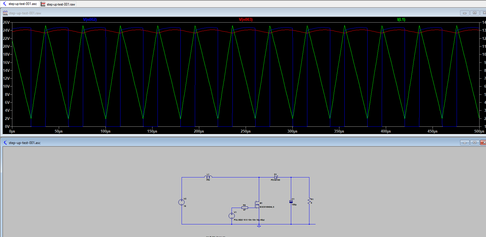

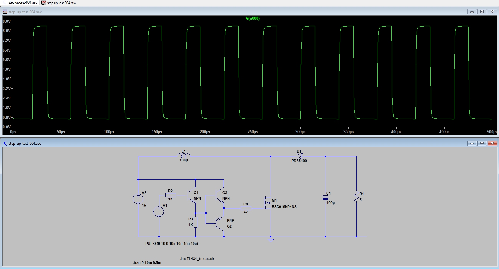

Ich würde der Spule deutlich mehr Induktivität
gönnen. Die Frequenz höher geht natürlich auch,
geht aber auf den Wirkungsgrad.
Wie du unschwer erkennst, werden die Stromschwankungen
in der Induktivität größer, wenn diese kleiner wird.
Ungünstig ist lückender Betrieb.

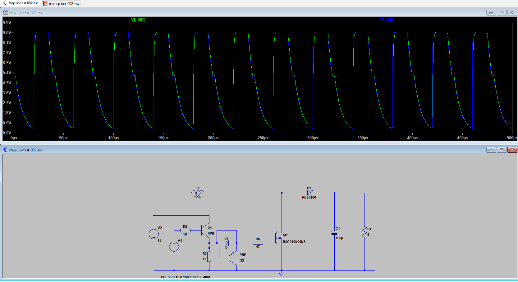

Anbei eine asc um da die richtigen Werte für zu ermitteln.
von Max M. (Gast)
> könnte ich
Vor allem könntest Du mal damit anfangen so lange zu messen bis Du das
Problem verstanden hast.
Kernsättigung ist EIN Verdacht.
Lässt sich super einfach über eine Strommessung im Arbeitstakt messen.
Gate Schwingung?
Wo kommt die her?
Ist die bereits am Ausgang des TL zu messen oder erst am Gate?
Zwei Möglichkeiten, aus denen sich weitere Messungen ableiten, weitere
Erkenntnisse und letztendlich eine Maßnahme.
Du stocherst weiter herum und probierst nach Bauchgefühl Sachen aus.
Wenn Du das willst, kannst Du Memory Spielen oder ein Ravensburger
Puzzle lösen.
Elektronik bedeutet 'mit dem Messgerät Dinge sehen die das Auge nicht
sieht' und 'anhand des Wissens über das Verhalten von Bauelementen (auch
den parasitären) Schlussfolgerungen ziehen warum die Messung so aussieht
wie sie aussieht und wie sie aussehen sollte, wenn alles korrekt wäre'
Durch zufälliges tauschen von Bauelementen in einer Schaltung die Du
irgendwo unverstanden abgepinselt hast, wird das nichts werden.
Vor allem dauert das unendlich viel länger als einfach zu Messen, zu
verstehen, zu handeln.
Und Du baust dabei Kompetenz auf die Dir bei jedem weiteren Projekt
helfen wird.
Momentan baust Du nur Kompetenz in zufälligem Tauschen von Bauteilen
auf, die andere dir vorgegeben haben.
Jörg Rehmann ist keit Gott mit Herrschaftswissen.
Der hat die Schaltung auch nur nach simplen Grundsätzen aufgebaut und
liegt nicht mit allem richtig.
Verstehe das die Schaltung tut, überprüfen an verdächtigen Stellen die
Korrektheit der Spannungs und Stromverläufe, leite Erkenntnisse über die
Probleme daraus ab und handle entsprechend.

Max M. schrieb:
> Gate Schwingung?
> Wo kommt die her?
Als Gate Schwingung würde ich das nicht unbedingt bezeichnen, aber schau
dir mal diese Wellenform an.
Würdest du das hier als Rechteck bezeichnen?
Gruß Transformator1
von Mohandes H. (Firma: مهندس) (mohandes)
> Außerdem habe ich ...
Wurde Dir ja schon gesagt: Du änderst zu viele Parameter gleichzeitig
und schaffst Dir ständig neue Baustellen.
So weißt Du nicht, woran es gelegen hat, wenn es denn endlich
funktionieren sollte.
Systematisches Vorgehen! Eine Änderung, dann messen was sich
verbessert/verschlechtert hat. Dann die nächste Änderung, usw.
von Wf88 (wf88)
Auf Amazon gib'ts "150W" Wandler mit UC384x für < 10 €.   Das wäre eine
Basis für Veränderungen.
Transistor, Kühlkörper und Ausgangsdiode wechseln und das Teil macht die
150W wirklich.
Ebenso sollte man die Leitungen anlöten, die billigen Schraubklemmen
taugen nichts und brechen schnell ab.
Drain sieht gut aus, Gate nicht, die Kerzenform bei Seitenwind  mit
stilisierter Flamme paßt aber gut zur vergangenen Weihnachtszeit. Also
toll gemacht und 90% Wirkungsgrad!
Sieht nach lückendem Betrieb aus.
Und die anfänglichen Spitzen am Emitter stammen wohl vom Kondensator
Kollektor zu + 12V.
mfg
von Max M. (Gast)
Nö, aber eben als genau das was erwartbar ist bei der Schaltung.
Warum erwartest DU ein Rechteck?
Außerdem weiß man bei Dir nie welche Schaltung du gerade verwendest,
welchen Aufbau, was Du gerade mal wieder verändert hast und wie gerade
das Oszi eingestellt ist.
Du hast immer noch Erwartungshaltungen nach Baugefühl aber ohne
Verständniss für das was Du da aufgebaut hast.
Das Dein Fet ein Monster mit massiver Gate Kapazität ist, habe ich Dir
bereits gesagt.
Und nun sag DU mir doch mal, über welche Bauteile mit welchen Werten
diese Gate Kapazität eigentlich geladen wird.
Dann machst Du Dich mal über das Miller Plateau schlau und die
verschiedenen Kapazitäten im Fet und dann fällt Dir vielleicht auf,
warum das bei der Schaltung niemals ein Rechteck am Gate sein wird.
Und wenn Du derart bei allen Fragestellungen vorgehst, kannst Du Dir das
sinnlose Herumgestocher sparen.

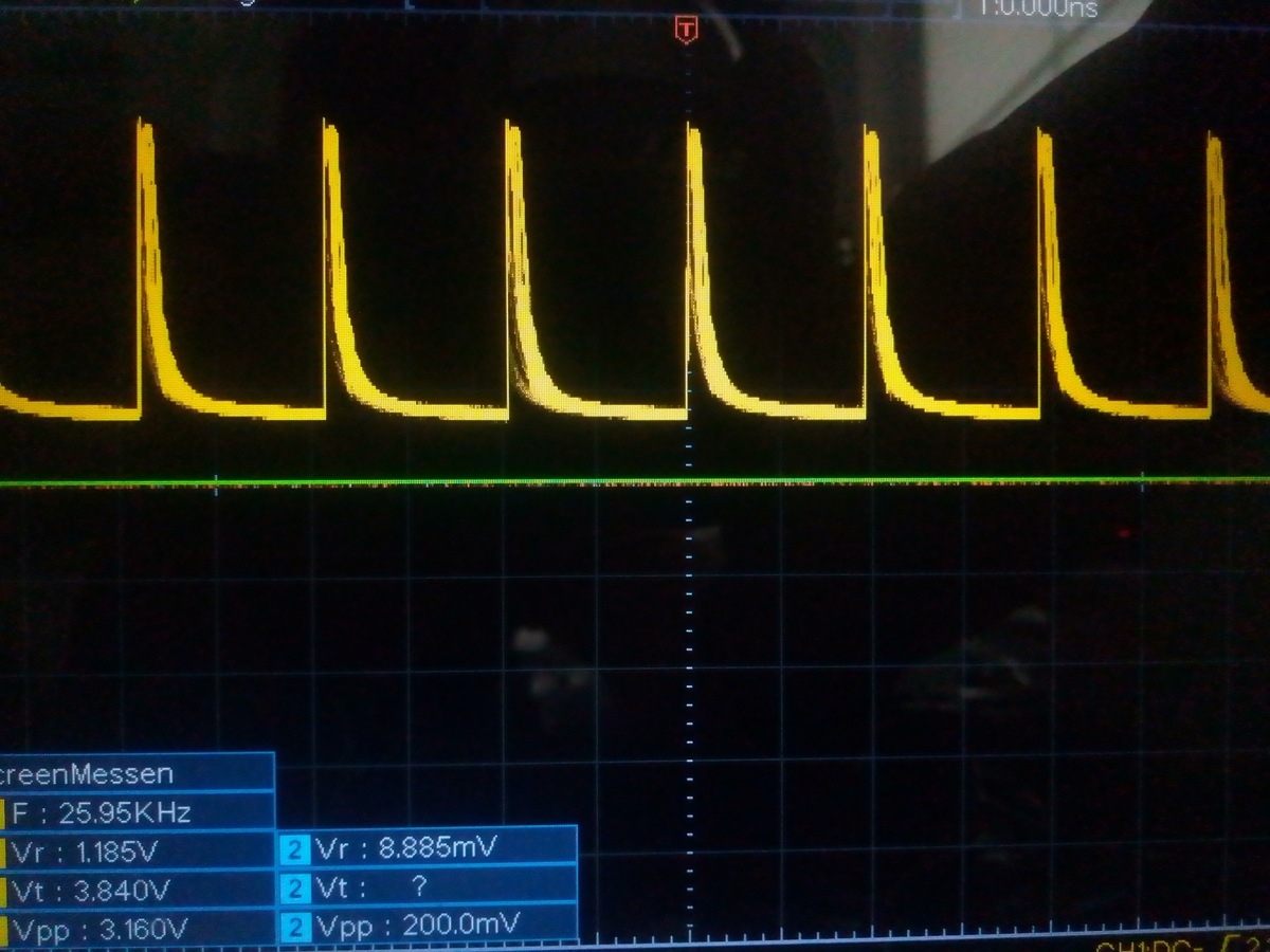

So jetzt hier nochmal die Wellenformen vom Sprut-Wandler.
Besseres Rechteck am Gate.
Bei den Bildern vom Rehrmann-Wandler war übrigens die Last in einem
Bereich, wo der Regelkreis noch nicht schwingt.
Ich habe mal einen 20mOhm Widerstand in den Sourcepfad eingefügt und mit
der GND-Klemme und dem Tastkopf vom Oszi bin ich so nah wie möglich an
den Widerstand gegangen. Das ist übrigens mit der 22uH Spule, die ich
aus der 47uH Spule gemacht habe.
Gruß Transformator1
> So
Sieht doch gut aus.
Auch der FET ist geeignet.
Wo ist jetzt das Problem?

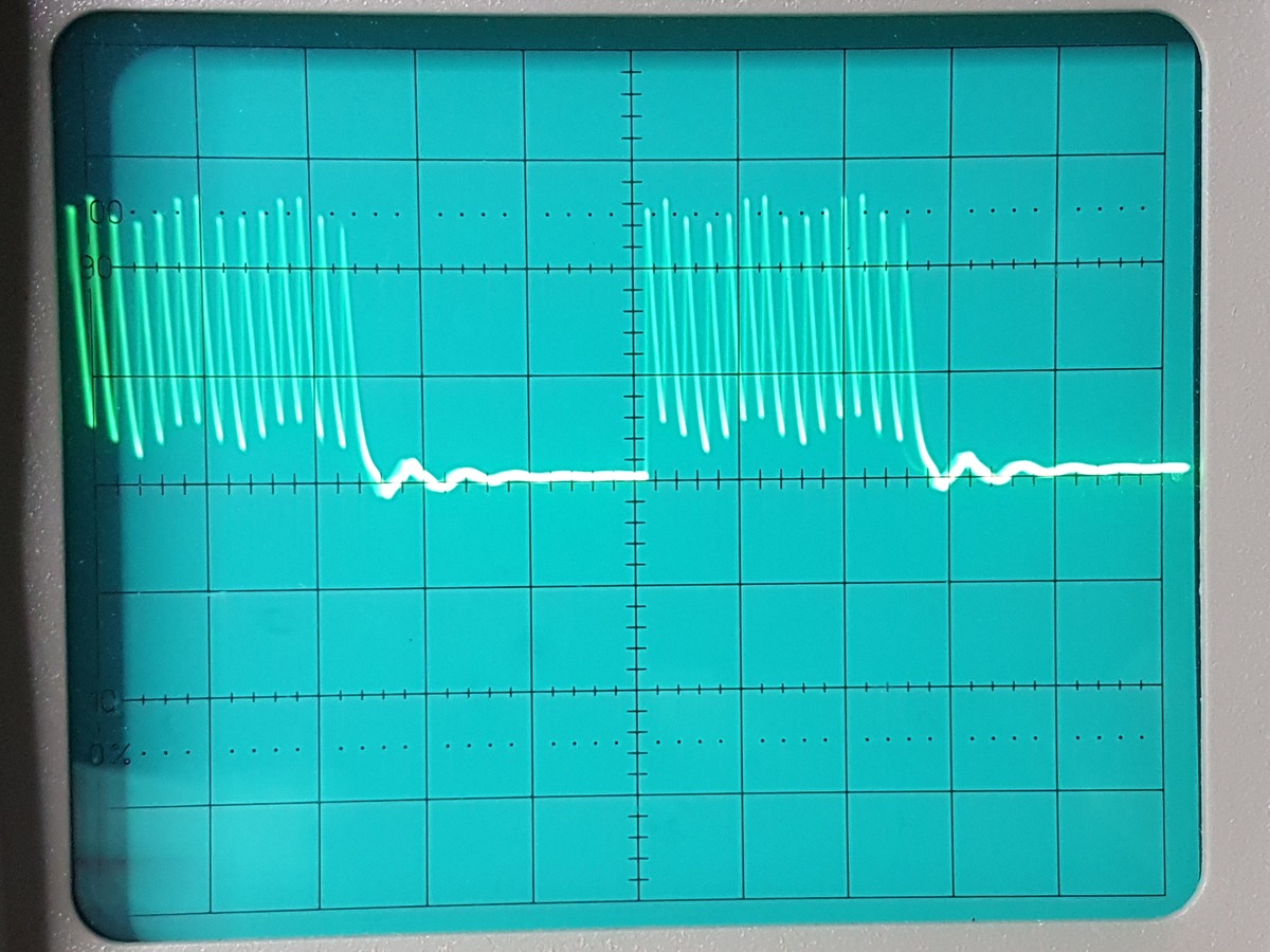

Das ist übrigens der Stromverlauf im Leistungsteil vom Rehrmann-Wandler,
wenn die Regelung schwingt.
Gruß Transformator1
Was mich wundert:
https://www.mikrocontroller.net/attachment/583313/TL494_Emitter.jpg
Warum arbeitet der PNP Treiber nicht? In dem anderen
Aufbau schafft der das doch auch mit dem 1K Pulldown.
PNP und oder Diode kaputt?
wie sieht es denn aus, wenn Du aus dem 1 k R3 da beim 47 nF den
Widerstand auf 3,3k oder 4,7k erhöhst. Da ist ja die Stelle, wo der
Regler beschaltet ist.
mfg
Den habr ich jetzt mal durch einen 3,3K Widerstand ersetzt und siehe da,
die Regelung schwingt nicht mehr!
Allerdings ist die Effizienz um die 75-80%, was nicht extrem schlecht
ist, aber es geht definitiv besser. Allerdings was erwartet man bei
diesen wunderschönen Gatespannungen?
Btw: Das war Ironie mit den Gatespannungen.
Gruß Transformator1

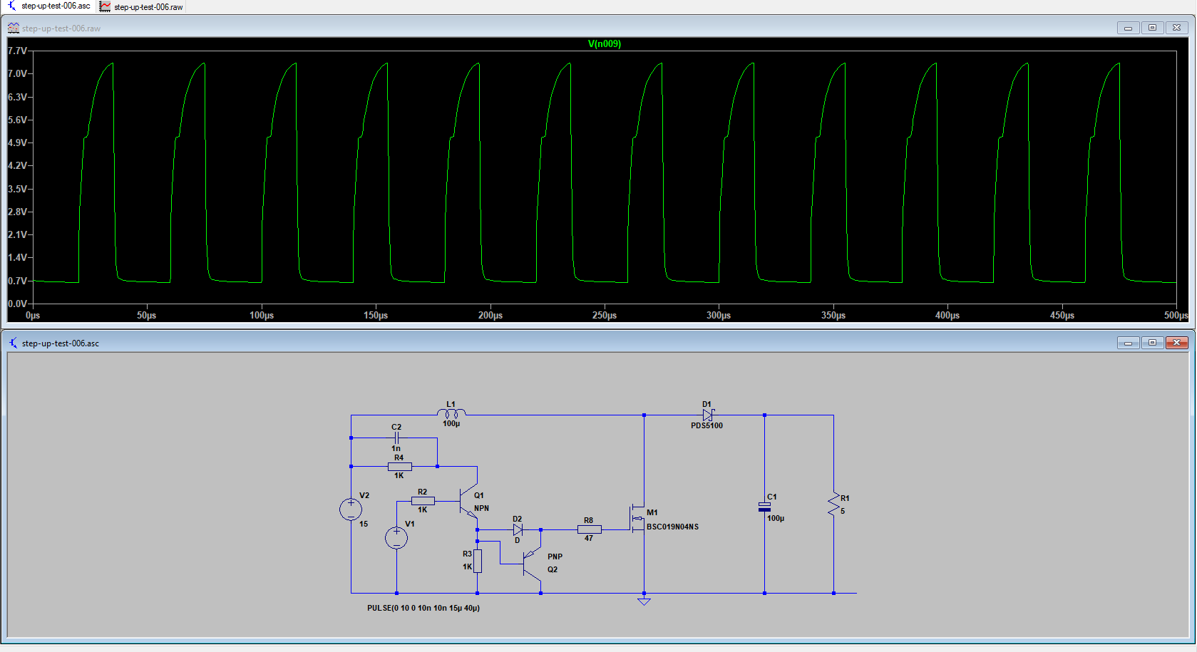

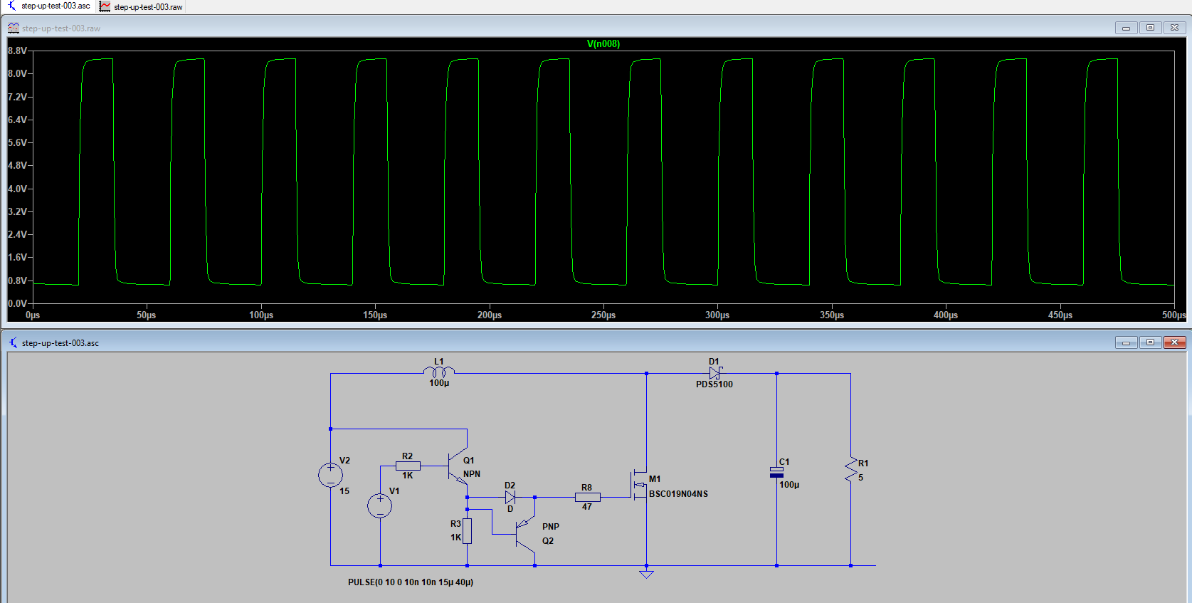

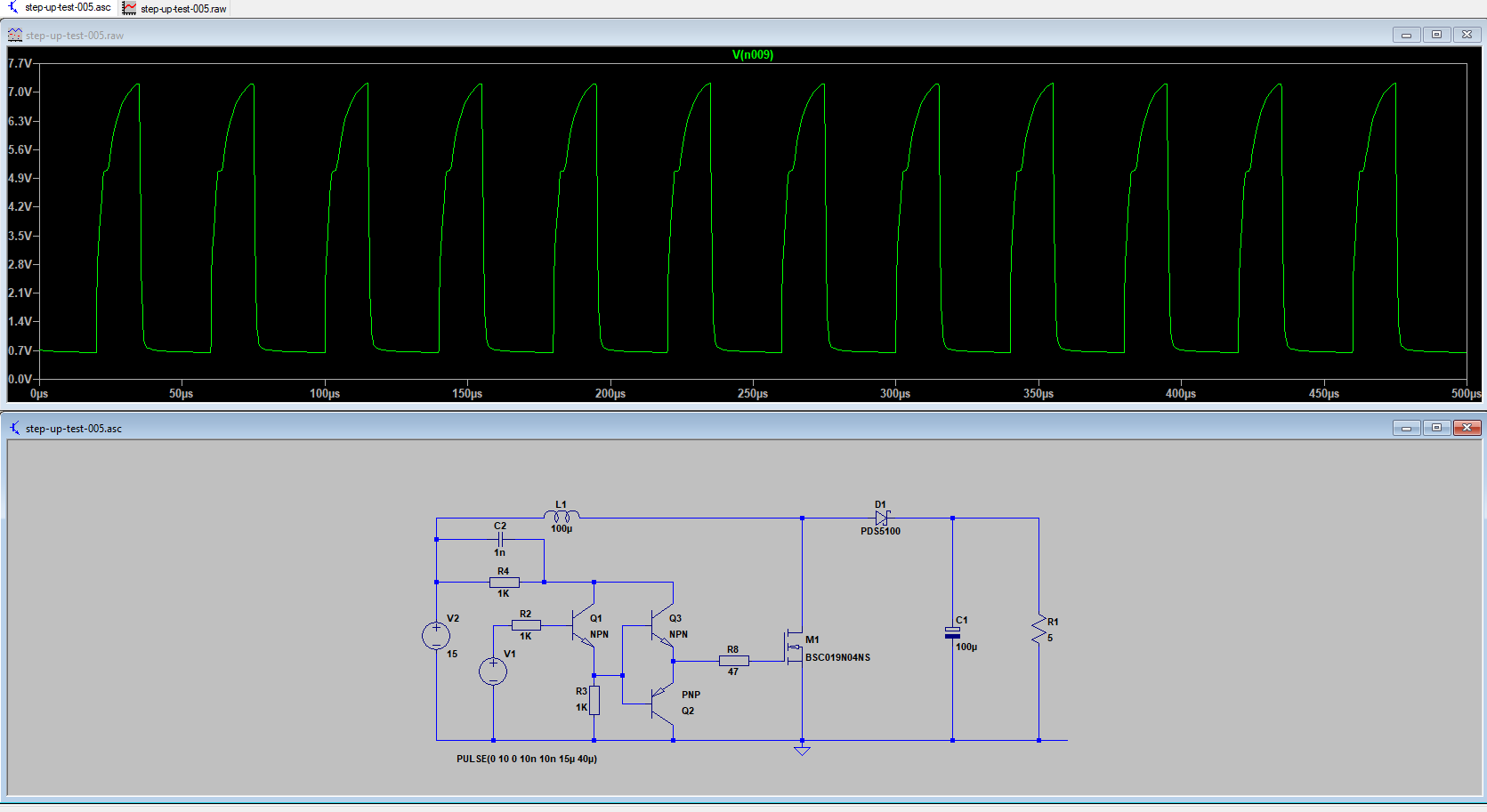

von Achim S. (Gast)
Käferlein schrieb:
> Vielleicht hast auch den PNP falsch angelötet oder kaputt.
> Wer weiß das schon.
> Die Treiber liefern gleiche Resultate.
> Ist mir jetzt egal ob du das glaubt oder nicht.
Ich glaub es jedenfalls nicht. Was soll diese Simulation denn mit den
tatsächlichen Schaltungen zu tun haben?
Im Anhang zum Vergleich eine Simu mit TL494 gemäß der Schaltung im
Ursprungspost (zumindest soweit ich die Schaltplanprosa von
Transformator1 nachvollziehen konnte.) In der Simu ist der pnp weder
falsch angelötet noch kaputt.
Und was soll man sagen: wenn der Schalttransistor läuft sieht die
Gatespannung grottig aus (obere Kurve) und hat zumindest grundsätzlich
einen ähnlichen Verlauf wie in der Messung des TO in
Beitrag "Re: TL494 Step Up Wandler Regelkreis schwingt"
Und insgesamt schwingt der Regler mit 300Hz vor sich hin (untere Kurve).
Nicht ganz die 800Hz, die der TO zuerst berichtet hat. Aber ich hab wohl
auch nicht jedes Detail seiner Schaltungsänderungen richtig
nachvollziehen können.
Der Gatetreiber scheint wohl nicht ideal zu sein, und die Regelung nicht
stabil. In irgend einem (inzwischen gelöschten) Beitrag glaub ich das
schon gelesen zu haben - da hatte wohl jemand die Schwächen der
Schaltung tatsächlich verstanden.
Du hast die Treiber nicht verglichen. Tu das doch mal !!!
Du hast keine lauffähige asc Datei angehangen,
mit der man das machen könnte. Warum nicht?
Was machst du da mit R1 und C1? Die gehören da nicht rein!
Die hat Rehrmann optional für >20V empfohlen.
von Achim S. (Gast)
In diesem Thread lief eine erbärmliche Hetze gegenüber demjenigen, der
Schaltung am besten verstanden hat. Ich hab keinerlei Lust, dich danach
mit irgendeiner Datei zu unterstützen. Setz die gerne selber auf, so
viel Arbeit ist das nicht.
Ja, ich habe gerade, als ich mir die Verdrahtung so angeschaut habe,
einen ziemlich dummen Verdrahtungsfehler gefunden. Den habe ich jetzt
behoben und jetzt komme ich auf ca. 83% Wirkungsgrad bei 53W
Ausgangsleistung.
Ich würd sagen geht immer noch besser, mind. 85% wären schön.
Die Wellenform am Gate ist jetzt etwas besser.
Michael M. schrieb:
> Wurde bereits mindestens ein Mal gesagt und ist grundlegende
> Voraussetzung: Die Oszi-Bilder immer schön so darstellen, dass der/die
> Messebereich/e nicht erkennbar sind.
Ja ok, hier könnt ihr das jetzt erkennen.
Gruß Transformator1
Ich bin da zu doof für.
Wieviel V/Kästchen sind es denn?
Ich erwarte da etwa 11Vpp am Gate, auf 0,8VDC sitzend.
Pins 11; 12; 8 verbunden. ;)
> Jetzt hab ich mal eine richtige Treiberstufe aus zwei Transistoren, wie
> sie auch beim Sprut-Wandler ist, in die Schaltung gelötet.
Schade, dass du der R-Schaltung keine Chance gegeben hast.
Nun hast du zwei NPN-Emitterfolger hintereinander.
Bringt nichts, aber schadet auch nichts.
Dein Oszillogramm riecht stark nach R1 C1.
https://www.mikrocontroller.net/attachment/583357/Gate_bei_Belastung.jpg
Bei der Datei "Gate unbelastet ist es 1V/Div. Bei der Datei "Gate bei
Belastung" sind es 2V/Div. Steht unten links.
Gruß Transformator1
Danke.
Passt zu meiner Simu.
Ei Ei, wen haben wir denn da?
[ironie] Aber liegt bestimmt am zusätzlichen NPN, das es jetzt
klappt.[/ironie]
> Die habe ich jetzt
Die hättest du gar nicht einbauen dürfen, siehe Schaltplan
Rehrmann. Er hat es doch in den Plan geschrieben!
Jetzt hast du sie entfernt und den Treiber mit einem
NPN erweitert (Darlington) und sagst, nun funktioniert das.
Es funktioniert aber auch ohne den zusätzlichen NPN
dafür der 1N4148.
Möglicherweise sogar besser? Schnellere Abschaltzeit?
Besserer Wirkungsgrad?
Ist ja nicht so, dass der Rehrmann keinen Transistor einbauen könnte.
Du änderst immer mehrere Dinge gleichzeitig und erkennst
dann nicht mehr woran es lag. Das ist schade.

Ich hab auch vor ein paar Tagen meinen ersten synchronen Stepdown
Wandler aufgebaut. Dafür habe ich zwei Mosfets verwendet, die ich mit
einem IR2113 Brückentreiber angesteuert hab.
Jetzt hab ich wieder den BC557 mit der Diode als Treiberstufe eingebaut.
Damit erziele ich einen ungefähr gleichen Wirkungsgrad wie mit BC337 und
BC327.
Das Foto zeigt die Gate-Spannung
mit dem PNP-Abschalttransistor und der Diode.
Gruß Transformator1
Hier ist das Bild.
Gruß Transformator1
> Hier ist das Bild.
Oooch, jetzt hast Du die schönen Kerzenflammen weg gemacht.
> Hier ist das Bild.
Top, vielen Dank. :)
Da sollte sich H bei R entschuldigen. Mindestens.

von Michael M. (Firma: Autotronic) (michael_metzer)
Wenn der Ausgang nicht belastet wird, ist lückender Betrieb normal (Bild
1).
Je stärker die Ausgangsbelastung ist, um so mehr geht der Lückenbetrieb
in ein Rechteckbetrieb über (Bild 2).
> 1).
Ist bei meinem Wandler auch der Fall. Der Wandler arbeitet im lückenden
Betrieb, wenn er im Leerlauf oder bei kleiner Last nicht unter eine
gewisse Pulsdauer kommt, soweit ich weiß.
> Ist der auf dem Steckbrett? Dann wär 80% eh schon ziemlich gut.
Ja, leider noch auf dem Steckbrett (siehe oben). Ich bin mit den 80%
mehr als zufrieden.
Käferlein schrieb:
> Mit BJT als Schalttransistor und PN-Diode?
Nein, aber dem veralteten BUZ11:

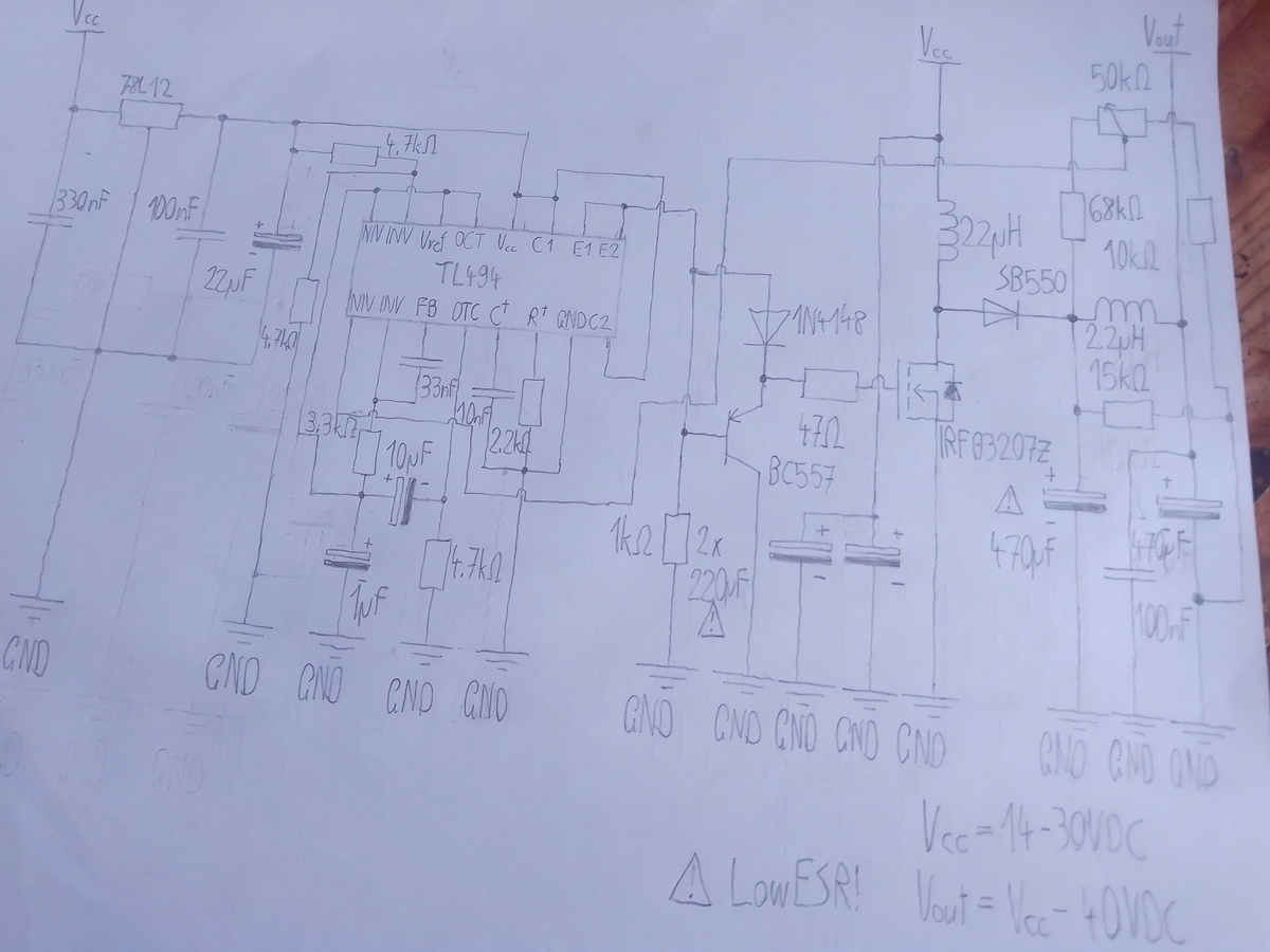

von Martin L. (makersting)
@Transformator:
Jetzt, wo alles läuft wie es soll, veröffentliche hier den aktuellen
Schaltplan und Ober- sowie Unterseite der Platine. Nachbauer werden es
dir danken.
Martin L. schrieb:
> veröffentliche hier den aktuellen Schaltplan
Ja, ich glaube der Schaltplan ist hier tatsächlich mal ganz interessant.
Welchen modernen N-Mosfet hast du für 36V eingesetzt?
Dieter schrieb:
> Wenn da bereits 2V abfallen sollten, waere ueber 90% gar nicht mehr
> moeglich zu erreichen.
Die 2V sind Peak-to-Peak, und auch nur mit sehr geringem
"Tastverhältnis".
Martin L. schrieb:
> @Transformator:
> dir danken.
Ok, hier habe ich jetzt mal Bilder gemacht.
Gruß Transformator1
Und natürlich müssen die Vcc- und GND-Leitung dicker sein.
Gruß Transformator1
Mit den Kupferblechstreifen hat viel gebracht.
von Uwe D. (monkye)
am TL494 sehe ich immer gerne noch einen 100nF-Keramikkondensator, auch
wenn er neben dem 22 µF noch so überflüssig erscheint.
Den Draht auf dem Ringkern kann man auch doppelt und dreifach nehmen
oder einen dickeren aus dem Fundus ziehen. Vielleicht ist die Spule
schon so fertig gekauft worden. Wirkungsgradfanatiker verwenden dafür
spezielle feinadrige Litze, die es bei speziellen Anbietern gibt. Der
Skineffekt läßt grüßen.
Als Diode kann man auch diese Doppeldioden im TO220-Gehäuse verwenden.
Da hätte man dann zwei Stpück parallel, um die Flußspannung zu
minimieren.
Und wenn die Schaltung ohne sichere Strombegrenzung für den FET
überlebt, ist alles perfekt...
Lückender Betrieb bedeutet, daß der Spulenstrom zwischendurch nach jeder
Schaltphase Null wird, kontinuierlicher Betrieb bedeutet, daß der
Spulenstrom dreieckförmig zu- und abnimt, aber nie zu Null wird.
Habe ich auch gemacht. Der ist zwischen dem 78L09 und dem 22uF Elko auf
der Platine.
Gruß Transformator1
> Wirkungsgradfanatiker verwenden dafür spezielle feinadrige Litze, die es
> bei speziellen Anbietern gibt. Der Skineffekt läßt grüßen.
Ok, solche Hochfrequenzlitze hab ich sogar da. Also werde ich das mal
probieren.
Gruß Transformator1
> Ja, ich glaub eher, dass der Kern die meiste Wärme erzeugt.
Ich auch, deshalb habe ich das ja geschrieben.
Ich hatte mir immer welche bei RS bestellt. Da kann man
in der parametrischen Suche nach Strom und Induktivität
auswählen. Da setzt man dann größere Werte ein um Reserve
zu haben. Man kann ja auch umrechnen und neu bewickeln.
Ist aber schon lange her, dass ich einen bestellt habe.
Zuletzt habe ich mir LM25116 Module bestellt und den
LM herunter gelötet um FETs, Induktivität und Layout
zu verwenden.
Da sind schwarze Ringkerne drauf, die 150KHz mitmachen.
Oft werden die Induktivitäten gekühlt. Das werde ich jetzt auch

von Günter L. (Firma: Privat) (guenter_l)
von Transformator1 schrieb:
>Welcher Kern
>wär denn z.B. geeignet
Die weiß-gelben sind für Speicherdrosseln gedacht.
Wenn der Kern warm wird, ist er zu klein oder und der
Draht zu dünn. Der Spitzenstrom der durch die Spule
fließt ist viel größer als der Strom am Ausgang des
Wandlers.
>Bei höherer Induktivität ist es nämlich plausibel, dass die Drossel dann
>übersättigt wird, weil sie ihre gespeicherte Energie nicht mehr loswird.
Ist eine falsche Vorstellung von "Sättigung", Sättigung bedeutet,
der Kern kann keine weitere Energie mehr aufnehmen. Und das passiert
wenn ein bestimmter Wert (Strom mal Windungszahl) erreicht ist.
Kann man einfach testen, in dem man einen einstellbaren Strom
50Hz Sinus in Reihe mit einen Vorwiderstand in die Drossel einspeist.
Mit einen Oszillograf und einer zweiten Testwicklung beobachtet
man die Kurvenform. Die Testwicklung hat eine Windung oder nur
wenige Windungen. Die Sättigung beginnt wenn die Kurvenform
nicht mehr sinusförmig ist, sie wird zunehmend spitz. Der
Übergang zur Sättigung ist meistens nicht scharf.

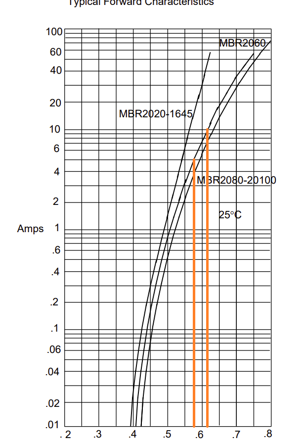

> Da hätte man dann zwei Stück parallel, um die Flußspannung zu
> minimieren.
Die Flussspannung von 2 parallel geschalteten Schottky-Dioden wird sich
nicht wesentlich minimieren, aber die Ströme werden sich immerhin
aufteilen, wenn auch nicht exakt zu gleichen Teilen.
Ein Blick in das Datenblatt einer beliebigen Schottky-Doppeldiode  hätte
Dir gezeigt das Du mal wieder nonsens erzählst.
Michael M. schrieb:
> Allerdings sinkt die mögliche nutzbare magnetische Kopplung. ...
Der Beitrag war jetzt aber ironisch gemeint, hoffe ich.
Andrew T. schrieb:
Nö, da hat er recht.
Der Blick ins Datenblatt im Anhang.
Zeigt nun der Blick ins Dattelblatt die Kennlinien nur einer Diode oder
zweier parallel geschalteter Dioden?
Selbst die Methode des genaueren Hinsehens bringt mir keinen Aufschluß.
Oder soll man sich den aufgeteilten Strom als halbierten Wert denken?
mfg
> mfg
Zumal die zwei Dioden vermutlich auf dem gleichen Die sitzen und wenn es
zu heiß wird, dann gilt das Highlander-Prinzip…
Ja.

Ich hab die Schaltfrequenz auf 52kHz erhöht und dann schwingt die
Regelschleife nicht. Außerdem wird das mit dem Layout bei höherer
Schaltfrequenz auch schwieriger.
> die nackte Boost Stufe mit massiv überdimensionierten Halbleitern
Beim Prototypenaufbau auf dem Steckbrett hat der Wandler mit einem
IRFB3207Z einen höheren Wirkungsgrad erreicht als mit einem z.B.
IRF540N.
Max M. schrieb:
> Mal sehen wann die geballte Fachkompetenz sich den 96% Pwirk nähert.
Das wird sowieso nur mit Synchrongleichrichtung zu erreichen sein.
> wünsche ich weiterhin fröhliches herumstochern.
Hör jetzt bitte mal auf, das als "herumstochern" zu bezeichnen. Du
kritisierst mich nur, weil du anscheinend noch nicht mitgekriegt hast,
dass ich kein Profi bin. Und dann mache ich noch keine Profi-Wandler mit
synchroner Gleichrichtung, die dann um die 95% Wirkungsgrad erreichen
können.
Ich bin mit dem aktuellen Endergebnis recht zufrieden. Das einzige, was
ich noch ändern werde, ist dass ich dickeren Draht für die Vcc- und
GND-Leitung verbauen werde.
Gruß Transformator1
> Mach den dickeren Draht noch dran.
Ok, habe ich grad gemacht...
Regelschleife schwingt schon wieder! Anscheinend hängt die Funktion der
Regelung von der Restwelligkeit ab, was ich auch bei anderen
Experimenten festgestellt habe. Der Abgriff fürs Feedback ist vor dem
Pi-Filter.
Gruß Transformator1
Ist dieser Schaltplan immer noch aktuell?
Ok das Problem hab ich jetzt doch von selber gelöst, indem ich den 3K3
Widerstand beim Noninv Input vom TL494 durch einen 6K8 Widerstand
ersetzt habe.
Gruß Transformator1
> Noninv Input
Sorry, ich meine den Inv Input.
Gruß Transformator1
Genau. Also ist das jetzt endlich der finale Schaltplan!?
Außerdem ist jetzt durch den dickeren Draht die Effizienz auf ca. 89%
bei rund 58W Ausgangsleistung (24V@2,4A) gestiegen. Eingang war da
15V@4,3A. Vorher (mit dem dünneren Draht) waren es bei gleicher
Ausgangsleistung bei gleicher Eingangs- und Ausgangsspannung "nur" ca.
87%. Und bei knapp 100W Ausgangsleistung (36V@ 2,7A) bin ich jetzt auf
91% Wirkungsgrad statt ca. 89% mit den dünneren Drähten gekommen.
Gruß Transformator1
Ja, ist es. Jetzt werde ich wirklich nichts mehr am Wandler verändern.
Gruß Transformator1

Ich verstehe den Innenaufbau vom 494 schonmal ZUM TEIL.
> indem ich den 3K3
> ersetzt habe.
Gratuliere zum umfassenden Mega-Erfolg! Die Lochraster-Löterei hätte von
mir sein können, wenn ich auch wesentlich weniger Lötzinn verbraten
hätte, weil ich so ein Geizkragen bin. Und selbständig aus 3,3k die 6,8k
gemacht.  Man muß nur wissen, wo man dran drehen muß.
Hier nochmal der Innenaufbau, damit man nicht immer 200 Beiträge
zurückblättern muss.
von Dieter (Gast)

Aus dem IC-Schaubild ohne ein paar Hintergründe ist der TL494 nicht so
einfach zu durchdringen.
Das Wesentliche, leider nur in Englisch, ist dort zusammengefaßt:
https://www.homemade-circuits.com/tl494-datasheet-pinout-application-circuits/
Dort ist weiter unten das Timing-Diagramm vielleicht hilfreich:
https://www.utmel.com/components/what-is-tl494-pwm-controller?id=943
Danke. Ich werde auch einen (synchronen) StepDown Converter von der Jörg
Rehrmann Website mit einem TL494 probieren. Da habe ich schon (auf dem
Steckbrett) schon ein bisschen experimentiert und der Wandler hat bei 5V
Ausgangsspannung 10A Ausgangsstrom geschafft. Allerdings beträgt der
Leerlaufstrom bei 15V Input schon 400mA, was wahrscheinlich an der
Ansteuerung von den FET's liegt.
Da werde ich morgen mal einen IR2113 probieren.
Gruß Transformator1
Michael M. schrieb:
> ..Innenaufbau, damit man nicht immer 200 Beiträge zurückblättern muss.
Aber dafür als "Fehler-Suchbild" .. :-)

Welche Diode meinst Du @Christian? Ich hatte das so verstanden, dass er
jetzt den Synchrongleichrichter verwendet - also einen MOSFET.
womöglich habe ich mich undeutlich ausgedrückt. Ich habe grob
überschlagsmäßig (ohne seine Nachkommastellen) ausgerechnet und dabei
angenommen, daß bei 10 A an einem gewöhnlichen Abwärtswandler die
Shottky-Diode etwa 1 V Flußspannung haben könnte, somit 1 V mal 10 A =
10 W ergeben. Dabei habe ich die Verluste im FET sowie in der Drossel
(Kupfer +  Ummagnetisierungverluste im Kern) außer Acht gelassen.
Eigentlich kommen diese noch hinzu, wodurch der Wirkungsrad ohne
Synchrongleichrichtung noch schlechter werden müßte bei 10 A
Ausgangsstrom.
Also 10 W Verlust habe ich für die Diode im herkömmlichen Abwärtswandler
angenommen, 50 W Ausgangsleistung hat er gemessen.
Mit 60 W Eingangsleistung und 50 W Ausgangsleistung komme ich auf
50 / 60 = 0,83333  83 % Wirkungsgrad sind ungefähr die 84%, die er
ausgerechnet hatte.
Gilt nach den mathematischen Regeln in meinem Elfenbeiturm hier ;-)
Das verbirgt sich hinter meiner Einleitung "Nur mit Diode".

von Uwe D. (monkye)
> ausgerechnet hatte.
Ja - so passt das. Bei hohen Strömen wird die Diode zur unerwünschten
Heizung, dass wäre für mich im Entwurf auch ein wichtiges Kriterium.
