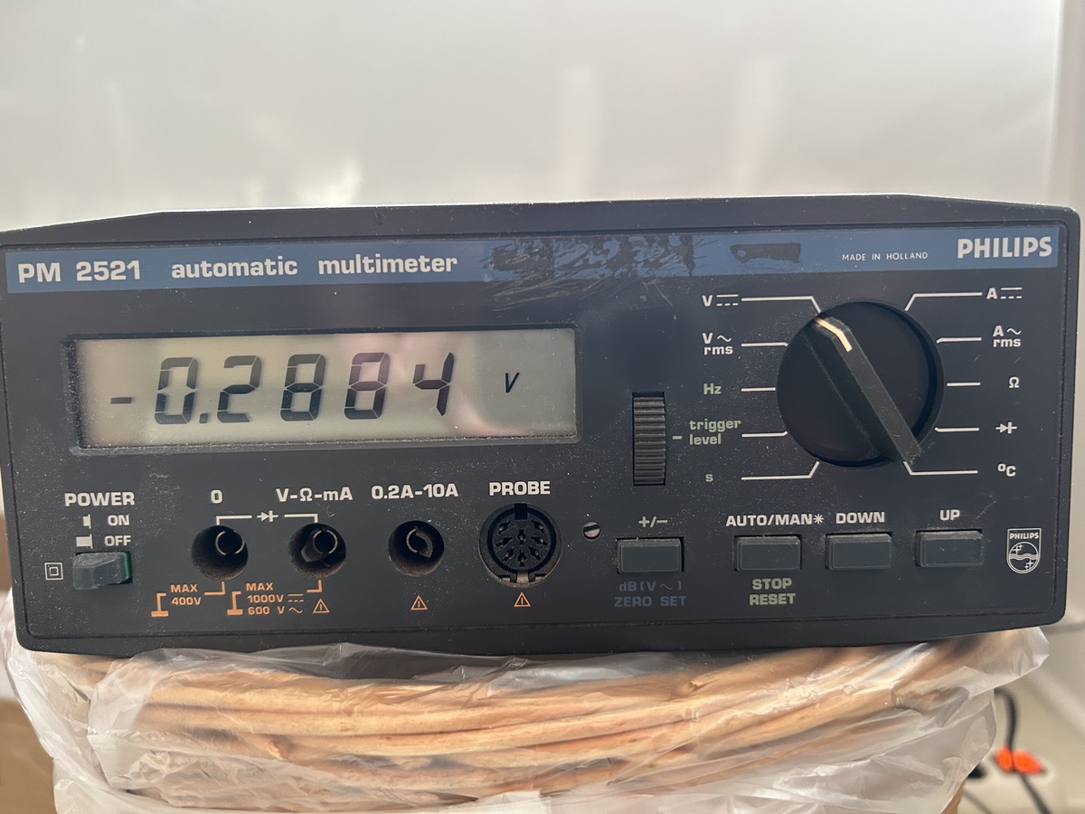

Hallo ! Bei meinem PM 2519 ist das LCD Display ( mechanisch ) defekt.
Woher bekommt man soetwas  bzw. hat jemand ein defektes PM2519 mit
intaktem LCD Display ,welches er günstig abgibt ?
Kennt jemand die Bezeichnung für das LCD Display ?
Danke !

von Andreas S. (igel1)
Hätte evtl. ein (halb-)defektes PM 2521 mit funktionierendem
LCD-Display abzugeben.
Habe Dir dazu eine PN geschrieben.

von Torsten B. (butterbrotstern)
Die Anzeige des PM2521 passt nicht, sie hat nur 59 Pins, etwa 57
Segmente (kein Bargraph) und heißt
L.C. display   5322 130 94033   532213094033

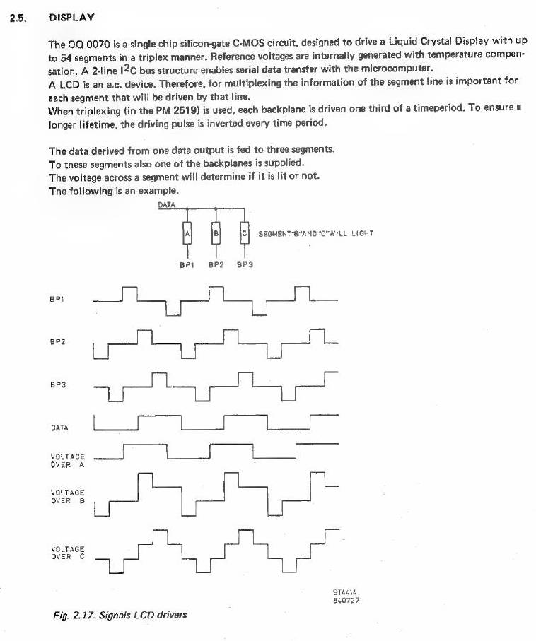

ich habe zwei PM2519. Die Display-Ansteuerung der komischen OQxxx ICs
weiß ich zu dekodieren, hatte da mal zum Spaß einen Logikanalysator dran
gehängt.
Da gibt es einen Mehrpoligen Pfostenstecker, an dem man sich -5V (ja
minus!) und GND nebst auf die -5V bezogene I2C SCK und I2C SCL abgreifen
kann.
Auf der Platine gibt es einen Testpunkt zum Signal der Umschaltung der
OQxxx ICs, weil sie auf dieselben I2C Adressen hören würden. In der
Schaltung ist das mit Logikgattern auf SCL/SCA? (weiß ich nicht mehr)
realisiert.
Ein Mikrocontroller, der einen I2C Slave mit mehreren I2C-Deviceadressen
implementiert (ja, diese OQxxx sind komische Dinger),
könnte das ganze Gesumms dekodieren und seinerseits z.B. ein 2-Zeilen
HD44780 oder sogar ein langes Grafikdisplay bedienen.
Original bedient ein OQxxx die Siebensegmentanzeige, Dezimalpunkte und
ein paar Symbole und Einheitenzeichen, der andere OQxxx die
Bargraphanzeige und ebenfalls Symbole. Im Logikanalysator fiel die
dreifache Update-Rate des Bargraph direkt auf.
Die Zuordnung der Segmente und backplanes stand im Servicemanual, aber
welche Bits aus den 24bit Telegrammen zu 18Segmenten zuzuordnen sind,
habe ich mir auch erst zusammenreimen müssen, im Nachhinein aber alles
logisch.
Bei Interesse krame ich meine "Forschungsergebnisse" gerne raus und
Stelle sie hier zur Verfügung.
mfg mf
PS. Ein USB-Anschluss für Arme ... der Mikrocontroller kann ja auch
gleich das was er am Display ausgibt, periodisch auf einem UART raus
pusten. Ein Optokoppler trennt galvanisch USB und DMM intern. Ein
billiger USB-UART-Adapter sorgt für moderne Konnektivität.

Also, es ist so:
Das PM2519 verwendet zwei Philips-LCD-Treiber OQ0070. Jeder kann 3*18=54
Segmente treiben. Diese werden intern aus einer 6x9=54-Matrix aus dem
I2C-Signal erzeugt.
Achim Minifloat hat das genau untersucht:
Beitrag "Re: Pjilips PM2519"
Genutzt werden 107 Segmente.

# Doku OQ0070 mit PM2519 Display-Layout
* PM2519_OQ0070_addr.png angehängt
* 6 I2C-Adressen: 0x6A, 0x68, 0x66, 0x64, 0x62 und 0x60 (a0 = R/W)
* pro Adresse ein 9er-Block aus 3 Backplane x 3 Segmenten
* 16bit Daten des 9er-Blocks D7...D0 first, D8 auf MSB second
* OQ0070-Registerauswahl erfolgt über I2C-Adresse und nicht per erstem
übertragenen Byte, wie übliche Konvention
* OQ0070 verträgt low-gezogenes SCL-Signal
# Doku OQ0070-select-Trick
* Start-condition: SDA fallende Flanke, während SCL high.
* Stop-condition: SDA steigende Flane, während SCL high.
* Select-Umschaltung: während SDA high, ändert SCL den Pegel. OQ0070
erkennen keine conditions.
