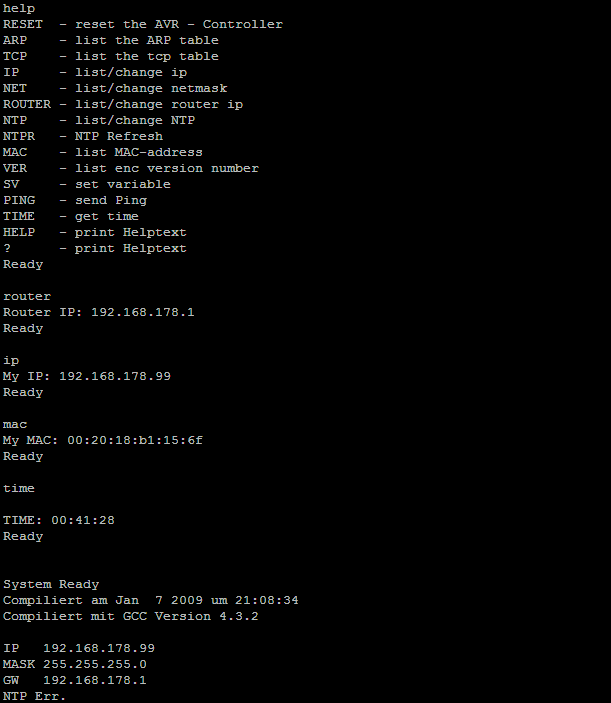

nach dem ich der richtige Polarität auf dem Board habe, habe ich
versucht der Software von Ulrich Radig am laufen zu bekommen jedoch ohne
erfolgt :-( .
Software von Ulrich Radig habe ich im AVR-Studio geändert ( ENC28J60.H )
und kompilliert allerdings könnte ich an dem Mega32 nicht übertragen (zu
groß), dann habe ich der geänderte U.Radig Software von Wiki an der
Mega32 geflash aber leider funktioniert nicht, das heßt ich erreiche der
AVR-NET-IO über den Browser nicht!
Wenn ich aber ein Ping sende dann erreiche ich den NET-IO, allerdings
gehen von der 4 gesendete Pakete 3 verloren oder manchmal alle 4.
Fuse habe ich wie im Makefile gesetzt von U.Radig also High=0xCF
Low=0xFF
Ich habe jetz ein Mega644 auf dem Board fuse habe ich wie Oben gesetz,
IP adresse habe ich geändert damit ich über meine Fritz der NET-IO
erreichen kann aber die Verhältnis ist genau gleich.
Gelbes LED vom RJ45 ist immer an grün leuchtet ab und zu
so ich weiß es nicht wo ich no suchen muß.
vielen Dank für die Hilfe
Deutsch ist nicht meine Muttersprache Sorry der ganze Fehler
Martin

#1101992
@Martin e. C. (eduardo)
Puh, da weiß ich jetzt auch nicht so ganz was los ist. Also, wenn du den
mega644 benutzt, mußt du im "makefile" auf jeden Fall den Prozessortyp
ändern! Dann ein MAKE CLEAN und ein MAKE ALL.
># MCU name
>MCU = atmega32
>#MCU = atmega644
>#MCU = atmega644p
Dies mußt du ändern in:
># MCU name
>#MCU = atmega32
>MCU = atmega644
>#MCU = atmega644p
Vieleicht auch mal mit dem AVR-NET IO über die serielle Schnittstelle
"reden". Wenn hier nix kommt stimmt etwas Grundlegendes nicht.
Aber daß das mit dem PING mal geht und mal nicht klingt irgendwie nach
einem Netzwerkproblem. Wie ist das NET-AVR mit dem PC verbunden? Am
besten mal mit einem Cross-Over Kabel direkt mit dem PC verbinden. Die
Subnetzmaske muß übereinstimmen!

#1102221
@ Rolf D. (mudman)
so jetzt habe ich den Mega644 drauf, alles neu mit WINAVR Kompiliert,
geflash und über Serielle Verbindung bekomme ich folgendes (nur ein
mal).
<\n><\r>System Ready<\n><\r>Compiliert am Jan  7 2009 um
20:46:59<\r><\n>Compiliert mit GCC Version 4.3.2<\r><\n><\r><\n>IP
192.168.1.99<\r><\n>MASK 255.255.255.0<\r><\n>GW
192.168.1.1<\r><\n>NTP Err.<\r><\n>
was die NTP Err. bedeutet habe keine Ahnung!

#1102362
Kannst du über die serielle Schnittstelle mit dem Board reden? Mit "?"
oder "help" müßtest du ein Menü bekommen. So kann man z.B. die IP ändern
oder sich die ARP-Tabelle ausgeben lassen. Wenn das geht, scheint das
Board zu laufen.
Wenn die Verbindung übers Netz scheitert, solltest du die Einstellungen
des PC mal prüfen. Liegt der PC im selben Adress-Bereich? Das Board hat
laut deinem Post die IP 192.168.1.99. Der PC muß dann irgendwo im
Bereich von 192.168.1.2 bis 192.168.1.254 liegen. Und er muß die selbe
Subnetzmaske haben (255.255.255.0). Wenn das nicht hilft, evtl. mal die
Firewall abschalten. Läuft dein Netz über einen Router? Dann könnten
dort noch irgendwelche Einstellungen die Verbindung verhindern.

#1102426
@ Rolf D. (mudman)
ja siehe Bild.
ja, habe noch mal Adresse an Board geändert und an meinem Router
gehängt, PC liegt im selber Bereich (wie die Daten im Bild).
@ Klaus Huber (klaushuber)
>heißt der Widerstand ist genauer als in der Schaltung angegeben. Stört
>also nicht!
@ Erba57 Ba (orfix)
>NTP Err = Anforderung der aktuellen Zeitinformationen von einem NTP
>Server
alles klar !

Hallo Rolf D. (mudman),
vielen Dank für deine Hilfe.
Tja ich weiß auch nichts mehr, ich habe alles versucht aber ohne
erfolgt!
Habe der Software von RoBue V1.4 geflash, der Originell von Pollin, von
U.Radig und beim alle ist genau gleich über über die ser. Schnittstelle
kein Problem ich kann sogar Ausgägen über den Terminal steuern aber über
Netz keine Chance!
>kann eigendlich nur was im Netzwerk nicht stimmen (PC,
>Router/Switch, Kabel) oder das Board ist im Netzwerkzweig (ENC28J60,
>Buchse ...) defekt.
Ja, ich denke entweder ENC28J60 oder die Buchse sind defekt aber ander
ENC28J60 habe ich leider nicht und die Buchse auslöten ist ja für Profis

#1104489
Rolf D. (mudman)
Erba57 Ba (orfix)
Christian Häussler (cni)
an alle vielen Dank mein Server läuft !!
Spannung am ENC28J60 war nicht genug, also ich hatte 6.5 V
Eingagspannung und der 317 hat nicht genung Spannung geliefert, jetzt
habe ich 8,5V Engangspannung und was sehe ich da?
es läuft!
Ich habe schon alle Software getestet und alle laufen. Übrigens der
Atmega644 funktioniert mit dem Quarz K16.000 problemlos.
Martin
#1104597
>Martin e. C. wrote:
> Hallo,
> Rolf D. (mudman)
> Erba57 Ba (orfix)
> es läuft!
Tja, ich war immer davon ausgegangen, dass du 16,5V (wie oben
beschrieben) verwendet hast. Dann würde der Spannungsregler zwar sehr
sehr heiß werden aber....
Natürlich, da in der config.h 16MHz eingestellt sind. Nur weil auf dem
mega644 steht, dass er 20MHz kann, heißt es nicht das er die auch
bekommen muß. Ich muß mein Auto ja auch nicht immer Vollgas fahren :-)

Kannst du mir vielleicht etwas noch über Putty schreiben z.B. muß ich
dort etwas einstellen oder geht das Programm gleich so wie ich es Starte
habe noch nie mit Putty gearbeitet!
