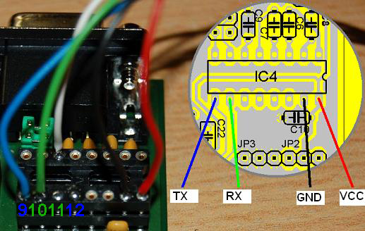

von Henry (Gast)
so Webcam geht. Hatte RX TX vertauscht. RX von der Kamera muss auf den
TX Eingang am Atmega und TX an TX.
Vielen Dank schonmal. Jetzt brauch ich nur nur paar Sensoren. Servo geht
schon. Nur will ich das mit der Slidebar noch implementieren oder hast
du das schon gemacht RoBue?
Viele Grüße
Henry
von Henry (Gast)
ich meinte TX an RX

von Klaus H. (df8jb)
@Marco P.
Hast Du tatsächlich den 644P mit der zweiten UART? Es könnten dann evtl.
andere Fuse-Bits nötig sein...
>...Cam angeschlossen TX (Cam/blau) auf Pin 14 (M644/RXD) und RX (Cam/grün)
>auf Pin 15 (M644/TXD) gelötet.
Tausche mal die Leitungen um, siehe Bild.
Ich habe mal die Pins an der MAX232-Fassung bl u. gn bezeichnet:
"TX" an der Kamera (bei Uli Radig so bezeichnet) gehört an TXD des M644,
"RX" entsprechend an RXD.
Wer einmal zuviel nachdenkt, macht es falsch - so wie ich zuerst auch.
Am besten lötet man alle Cam- Leitungen an eine IC-Fassung und steckt
diese anstatt des MAX232 in die Fassung wie im Bild.
(meine Cam-Leitungen (4pol. Flachbandkabel) sind übrigens 90 cm lang;
durch die Umschalt-Elektronik kommen nochmal 15 cm hinzu, alles ohne
Probleme)

von Marco P. (Gast)
Irgendwie bekomme ich das nicht auf die Reihe...
Webserver mit Philips Cam läuft noch immer nicht. Was habe ich
zwischenzeitlich getan:
1. Neue Cam ausgepackt und Klinkenstecker abgeschnitten, dann Leitungen
   von RX/TX/+/- verlängert. Die weiße Leitung (Kamera Preset wird ja
   lt. Radig nicht verwendet)
2. Leitungen lt. Bild von Klaus H. (vielen Dank!) am Sockel des Max 232
   an Pin 11 = RX / 12 = TX / 15 = GND / 16 = +5V angelötet. Da ich
nicht
   genau weiss, ob mein Controller ein M644 oder M644P ist,
   sicherheitshalber Pin 11 auf 15 und 12 auf 14 des atmega verwendet,
   diese sind bei beiden Controllern identisch!
3. Den Controller (Mega 644 20PU <--> ist das jetzt ein M644 oder M644P
   mit 2mal UART ???) neu geflasht! Programmers Notepad wieder ohne
Fehler
   meldung...
Leider bisher mit gleichem negativen Ergebnis, Webserver taucht im
Netzwerk
nicht auf! Leider hab ich noch kein Display zur Verfügung, um zu sehen,
ob
die Cam überhaupt initialisiert wird (Danke für den Tip: orfix)
Tja schon irgendwie frustrierend...

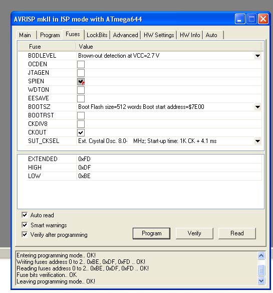

von M. W. (hobbyloet)
Autor: M. W. (hobbyloet)
Datum: 28.12.2008 01:15
So habe ich die Fuses.
Schau dir mal Fuses an.
Hatte auch Probleme, damit läufts.

von Marco Perl (Gast)
Hallo an Alle,
habe eben mal mein NET I/O und Philips Cam an ein Labor-Netzteil
angeschlossen. Dieses kann einen Strom bis max. 5A liefern...
Den Stabi (7805) habe ich mit ca. 10V vom Netzteil versorgt. Als ob ich
es geahnt hätte, der Webserver läuft wieder nicht! Das Board mit Cam
und CAM-Testschaltung zur Initialisierung nimmt zwischen 260 und 270mA
auf. Also auch die Spannungsversorgung kann nicht dran Schuld sein,
warum
der Webserver nicht läuft!
M. W. (hobbyloet) könntest du nochmal deinen Dateianhang
"Fusebit_Ulis_ws.jpg" über die Fusebits hier ins Netz einstellen? Kann
leider die Datei nicht herunter laden...
Mfg,
Marco
Hallo Marco,
siehe Anhang.
von Daniel (Gast)
Danke Klaus,
genau das war der Fehler.
Hat eigendlich jemand eine Lösung um das Webinterface mit Submitbuttons
steuern zu können anstatt mit Checkboxen?
Und ist die Seite des Interfaces bei euch auch recht langsam im Aufbau?
Juhuuuuuuuuuuuuuuu!!!!!
endlich geschafft, CAM und NET I/O laufen! Es lag definitiv an den
falschen Einstellungen bei den Fusebits.
Herzlichen Dank an M. W. (hobbyloet)!
Ich habe schon nicht mehr dran geglaubt, dass ich es schaffe.
Jetzt kann ich endlich mit meinen Modifizierungen anfangen...
Mfg,
Marco P.

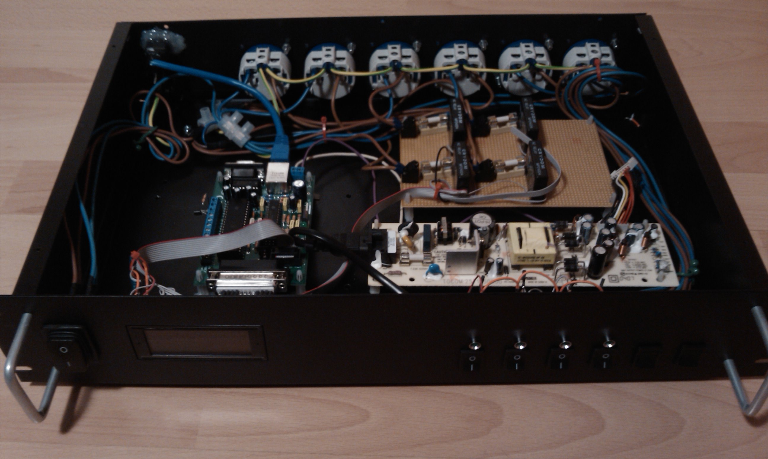

von Nickodemus (Gast)
ich baue nun schon seit einigen Wochen an meinem Steckdosenschalter,
welcher nun soweit fertig ist(siehe Photo). Deshalb für die die es
interresiert eine kleine Anregung für eure AVR-Projekte.
Hauptbestandteile sind das Pollin Board und Solid State Relais (Crydom
MP240D4) zum Schalten der Steckdosen. Diese sind ideal da sie kaum Strom
ziehen und direkt an die 5V gehängt werden könnnen. Der Gesamtverbrauch
liegt zwischen 1,3W-2,5W, je nachem wieviele der 4 Relais an sind.
von Gerd A. (inputsammler)
Hey Nickodemus
Darf ich dich Fragen welche Soldi du verbaut hast.
Denn ich mache gerade das Selbe.
Nur ich möchte das mit 7 Triac und Opto machen ist doch etwas künstiger
oder?
Hallo Gerd,
ich hatte die Crydom MP240D4 (siehe Datenblatt) verbaut, die gabs fürn
paar Euro (<3€) beim Pollin, aber scheinbar haben die die nichtmehr. Die
haben 4A Schaltleistung und haben 4000V Überschlagsfestigkeit weswegen
ich mir die Optokopller ersparen konnte. Ich finds so besser, auch wenn
es ein bissel teurer ist, weil ich ungern eine grosse Schaltung an 230V
bauen wollte, da fehlt mir die Erfahrung. So ist alles kompakt in einem
Gehäuse.
Mfg. Nickodemus

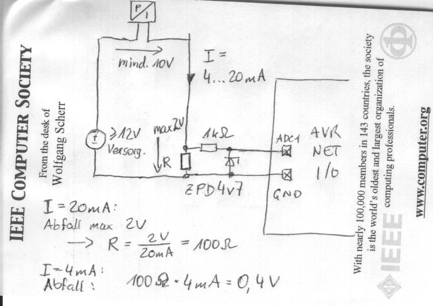

Hallo Pati,
habe mal draufgeschaut. Wenn ich richtig gesehen habe, liefert der
Sensor einen Strom proportional zum Eingangsdruck, für eine Versorgung
von 10-30V.
Der große Versorgungsbereich sollte eine einfache Schaltung ermöglichen,
habe eine Skizze angehängt. Hier eine zusätzliche Erläuterung:
* Ich gehe davon aus, es gibt extern eine höhere Spannung für den
Sensor, ich nehme mal >=12V an.
Der negative Anschluß davon ist mit dem Ground des AVR-Board s
verbunden, der positive Anschluß geht zum positiven Anschluß des
Sensors.
* Der Sensor geht nicht direkt wieder zum Ground, sondern bekommt einen
sogenannten Sense- (oder Abtast-)Widerstand R.
* Der Sensor muß immer mindestens 10V "sehen", der Rest darf am R
abfallen.
* Der höchste Abfall am R wird bei den 20mA passieren. Dort dürfen max.
12V-10V=2V abfallen. Damit bekommt man für R 100 Ohm.
* Bei 4mA ergeben sich dann 0.4V Abfall (und 12V-0.4V=11.6V am Sensor,
das ist auch ok).
Den Spannungsabfall am R kann man nun mit dem AVR messen. Max. Druck ->
20mA -> 2V und Min. Druck -> 4mA -> 0.4V.
Der 2. Widerstand und die Zenerdiode sollten nicht fehlen, damit im
Fehlerfall des Sensors (oder bei Kurzschluß gegen die Sensorversorgung)
am AVR-Eingang die Spannung limitiert wird und eine Zerstörung
verhindert. (gerade beim Experimentieren mit höheren Spannungen als 5-6V
am Versuchsaufbau geht sowas schnell!!)
Mögliche Verbesserungen:
Die Spannungen am Sensor beim Maximaldruck ist natürlich am Limit. Wenn
man die Toleranzen von R berucksichtigt, könnten etwas weniger als 10V
am Sensor abfallen. Daher:
R etwas kleiner machen -> damit wird die gemessene Spannung etwas
kleiner, aber der Spannungsabfall am Sensor bleibt sicher größer als
10V.
Bei R=82Ohm:  20mA -> 1.64V / 4mA -> 0.328V
Sensorspannung etwas größer (ca. 0.5V) -> damit ist die "Reserve" am
Sensor größer.
Ebenfalls kann man R verdoppeln (z.B. 180 Ohm), wenn man mit der
Sensorspannung z.B. auf 15V geht. Damit kann man dann auch mit besserer
Auflösung messen, weil der Spannungshub größer wird.
Zuguterletzt gibt es natürlich auch aufwändigere Schaltungen:
Stromspiegelschaltungen mit sogennanten "matched pairs" oder verbesserte
I/U-Konverter mit Operationsverstärker o.ä.. Das kann man sich
überlegen, wenn die Messergebnisse nicht gut genug sind.
So, ich hoffe es ist soweit verständlich. Sonst gerne fragen!
Liebe Grüße,
Wolfgang

Ich habe meinen Pollin NET-IO jetzt um eine SD-Karte erweitert.
Am einfachsten ging es mit einer Micro-SD-Karte (5,90).
Man kann an den Mitgelieferten Adapter direkt ein Flachbandkabel
von der ISP-schnittstelle anlöten.
An der ISP-Schnittstelle sind alle benötigten Pins bis auf den
Chip-Select
vorhanden.
Den Chip-Select habe ich kompatibel mit der Ulrich Radig Software
durch eine Drahtbrücke auf der Platine verdrahtet.
Es fehlt nur der Schalter, der anzeigt, ob eine Karte gesteckt ist,
der ist bei dieser Lösung leider nicht vorhanden.
Ich verwende die Software von Ulrich Radig und habe in der Deklaration
des SD-Treibers die Abfrage immer mit SD_Karte eingesteckt simuliert.
Als Anlage ein paar Bilder wie ich es gemacht habe.
Bei mir läuft die Radig-Software auf einem ATMEGA 644 mit ca. 60k
inclusive FTP und WEB-Server.
Ich werde die Software in ca. 2 Wochen zum Download
freigeben.
MFG
Jörg
von Harry S. (littlegonzo)
Hallo Jörg,
ich habe mir deine Bilder mal angesehen...aber...
Es sieht so aus als ob Du die SD-Karte direkt am Proz. hast. Dieser
läuft doch eigentlich mit 5V oder täuscht das?
Normalerweise sollten/dürften SD-Karten nur mit ca. 3,3V Betrieben
werden...
Bei dem Radig Server läuft der Proz. glaube ich nur mit 3,3V aber beim
Pollin "original" mit 5V. An dem ISP sind auch die 5V dran, also
vorsicht beim nachbau.
Harry

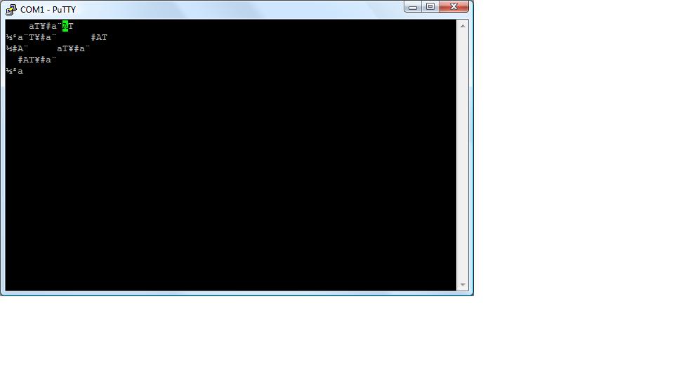

Hallo Leute,
ich habe nun endlich die Firmware von U. Radig auf meinem Pollin-Board
zum laufen bekommen. Über Ethernet kann ich drauf zugreifen.
Allerdings nicht mehr über RS232.
Wenn ich einen Befehl eingebe, bekomme ich nur "komische" Zeichen
zurück.
(im Bild zu erkennen)
Hier meine Einstellungen:
9600Baud
8Datenbits
no Parity
Stoppbit
kein Handshake
Was habe ich falsch gemacht?
Danke!
Hallo Tobi,
vermuttlich beim Compilieren in der config.h die falsche Taktfrequenz
eingetragen?
Gruß Harry
von Chris M. (shortie)
@Tobi:
#define CMD_TELNET      0
wenn da 1 steht geht RS232 IMHO nicht mehr.
Wenn es das nicht ist würde ich den Fehler mal weiter bei dir suchen.
Was heißt über Ethernet darauf zugreifen? Auf den Webserver, per Telnet
oder Daten über UDP an das Display schicken ?
Etwas genauere Informationen helfen, da bei dem Wetter die Funktion von
Kristallkugeln nicht so berauschend ist.
von Tobi (Gast)
@Harry &Chris:
Vielen Dank für eure Antworten. Es lag tatsächlich an der flaschen
Frequenz!

> - Gibt es passende Gehäuse für das Board? Habe schon viel gesucht, aber
> nichts passendes gefunden.
19" Gehäuse mit 1 oder 2 HE - da passt das mit vielen Erweiterungen und
Netzteil rein ;-)
... oder Du suchst mal bei Reichelt nach EUROBOX. Da sollte die Platine
ohne Zusatzkomponenten reinpassen und es gibt verschiedene Farben.
Vorher aber nochmals das Datenblatt vom Gehäuse anschauen.

von Drazen K. (rewop)
Hallo orfix,
mit RoBue 1.5 und m32 funktioniert mein DS1820.
Wenn ich jedoch einen 644 einsetze geht das Auslesen nicht mehr.
In Makefile habe ich auch 644 angewählt.
Irgenwo ist da noch der Wurm drin.
Gruß Drazen
Hallo orfix,
jetzt funktionierts auch mit U.Radig Software.
Die Fuse Bits für den Atmega644 waren falsch gesetzt.
Wie hast Du das mit den Temperaturkurven gemacht ?
Sieht echt stark aus.
Nochmals danke für Deine Hilfe.
Gruß Drazen
