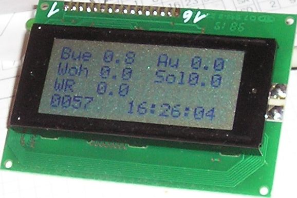

von Stefan S. (kami)
Hi ich habe jetzt folgende Pinbelegung und klappt super :
EXT      LCD
 9   --> Pin 1 GND
10   --> Pin 2 +5V
 1   --> Pin  4 RS
 2   --> Pin  5 RW
 7   --> Pin  6 E
GND  --> Pin  7
GND  --> Pin  8
GND  --> Pin  9
GND  --> Pin 10
 3   --> Pin 11 DB4
 4   --> Pin 12 DB5
 5   --> Pin 13 DB6
 6   --> Pin 14 DB7
 8   --> Hintergrundbeleuchtung
Wenn es jetzt noch klappen würde die Ein- / Ausgänge über Telnet zu
schalten wäre ich wunschlos glücklich :)
cu kami

Hallo kami, stefan-muehlbauer,
danke für Eure Infos. Ich habe den Code und die (falsche) Pinbelegung
übernommen, ohne testen zu können, da ich das LCD an PORTC habe. Werde
also die Anleitung korrigieren.

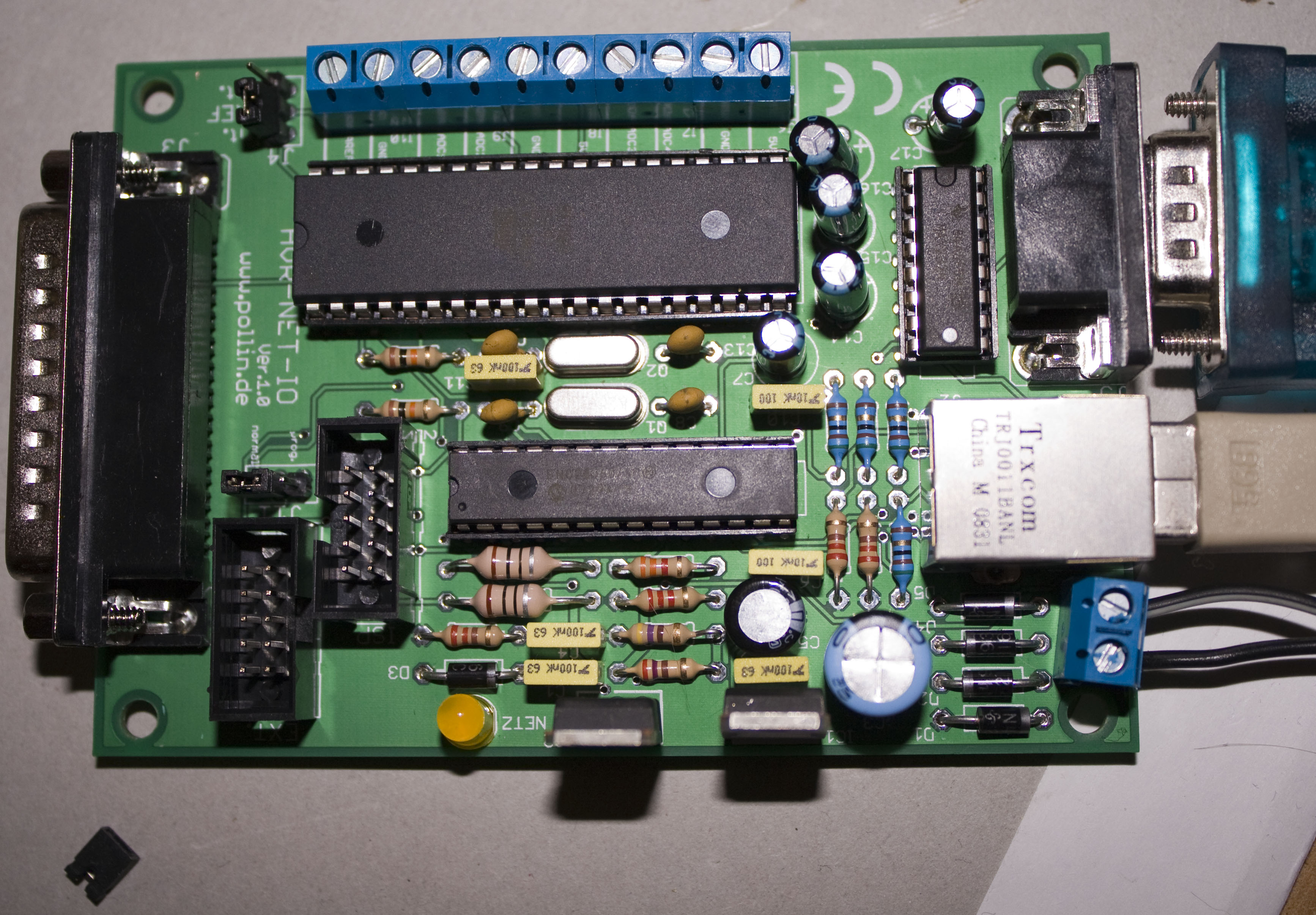

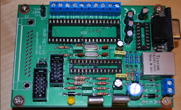

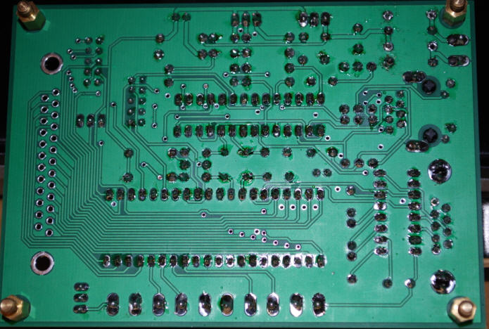

von Erba57 B. (orfix) Benutzerseite
Hab einige Leds an ext. angeschlossen, plötzlich war der Server übers
Netz nicht mehr erreichbar.
Die Leds an der Netzwerkbuchse sind alle dunkel. An R10,R9 sind 3,4 Volt
vorhanden. Rs 232 und die LCD Anzeige funktioniert ohne Probleme. Hab
nun noch mal neu geflasht aber ohne Erfolg.
Wer kann weiter helfen, bin ratlos?
mfg
orfix
von Stephan G. (son)
ist nur ne Idee, kein Wissen:
led an PB2 ?
könnte Probleme machen wenn du bei der Pin-Konfiguration nicht 100%
richtig setzt. Hab weiter oben gelesen, dass der PB2 im Code auf den ENC
geht, obwohl nicht so verdrahtet.
hallo Stephan,
 PD2 geht an init beim ENC, hab meine leds an ext. angeschlossen und nun
wieder entfernt. Wenn ich an PD2 mit dem Oszi messe erfolgt kein
Flankenwechsel bei "seite neu laden". Die gleiche Messung an ULIs board
sieht man hier den Flankenwechsel. Hab nun den ENC und verschiedene HEX
files schon geflasht aber leider ohne erfolg.
Kannst du mir noch einen Tipp geben?
mfg
orfix

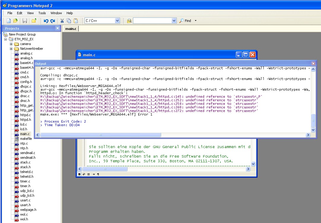

von Marvin M. (Gast)
Hast Du mal die Größe des Hex-Files geprüft?
Das aktuelle Release von U.Radigs Software produziert (bei mir,
aktueller Winavr 20081205) ein Hex > 32K, wenn man in der "Webseite" das
Raketen-Bild verkleinert, funktioniert es.

Ich habe mir 2 von diesen Teilen bestellt, und aufgebaut, leider bin ich
etwas am verzweifeln, ich kann Sie beide nicht im Ethernet finden, ich
bekomme keine Verbindung über com1 9600 8n1.
Die Netwerk LEDs leuchten / blinken
Ich habe mal bei einem den BlueMP3 ISP angesetzt was offensichtlich zu
Potentialproblemen führte der Spannungsregler wurde sehr heiß.
Insgesamt kommt mir der Ansatz für das Netzteil recht dumm vor, man muss
für 5v und 3.3 V die 9v einspeisen ansonsten geht das nicht, dabei wird
richtig viel Wärme fabriziert. Vielleicht lieber eine simple Buchse mit
einer Diode als Sicherung und dann geht das mit weniger Wärme ab.
Wer Billig kauft...
Jetzt muss ich an ein STK 500 kommen um an die blöden unbrauchbar
geflashten Bausteine zu gelangen.

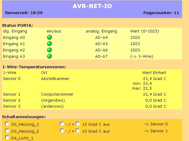

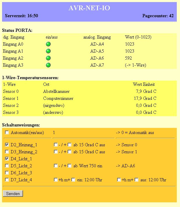

Hallo AVR-NET-IO-Fans,
habe gerade eine Testversion von AVR-NET-IO_RoBue_V1.4 fertig.
Neue Möglichkeiten:
- Schalten über Zeit
- Schaltautomatik abschaltbar (manueller Betrieb)
(beides über Weboberfläche)
- Refresh der Weboberfläche alle 30s (Probleme mit IE 5.5)
- Abfrage der Sensorwerte und Schaltbedingungen alle 10s
- Erweiterung der cmd-Schnittstelle (RS232/Telnet)
  zum Setzen der Pins von PORTD.
Wer es sich mal anschauen möchte:
-> http://84.158.210.186:44444
(müsste bis 23.12.08 ca. 17.00 halten)
Gruß RoBue
Server nicht erreichbar, keine Led brennt am Netzanschluss
bin immer noch nicht weitergekommen, siehe auch (Datum: 11.12.2008
17:26)
hab mir eine 2. Bausatz bestellt.
hab den MC und den ENC getauscht ohne Erfolg
Die Leds an der Netzwerkbuchse bleiben alle dunkel.
Rs 232 und die LCD Anzeige funktioniert ohne Probleme. Hab die
Spannungen alle verglichen aber nichts auffälliges gesehen.
mfg
orfix

von Lars Lochmann (Gast)
ich habe gerade versucht den Source von U. Radigs Webserver (der auf
seiner Webseite) zu compilieren. Ich benutze WinAVR/AVR Studio. Beim
Compilieren der Files kommen ziemlich viele Fehlermeldungen. Er benutzt
wahrscheinlich einen anderen Compiler.
Jedenfalls die meisten konnte ich beheben, aber im Moment komme ich
nicht weiter. Er findet in der "httpd.c" die Funktion "strcasestr_P"
nicht. Hat schon mal jemand Erfahrungen damit gemacht und kann mir bitte
sagen, wo die Funktion zu finden bzw. wie einzubinden ist?
ciao
Lars
Hallo Lars,
ich nutze WinAVR-20080512, funktioniert ohne probleme.
siehe auch
http://www.ulrichradig.de/home/index.php/info_datas/avr_sourcecode_erstellen_winavr
mfg
orfix
Hallo Orfix,
danke erstmal für deine Antwort. Ich möchte allerding den Source direkt
im AVR-Studio compilieren. Also öffnete ich ein neues Projekt im
AVR-Studio und importierte mir alle Quelldateien und Header. Mein Ziel
ist es ja, den Code dann noch eventuell anzupassen.
Hast du das auch so mal probiert? Jedenfalls die meisten Fehlermeldungen
konnte ich ja beheben, aber die Funktion "strcasestr_P" finde ich nicht.
Die wird eben in einer Quelldatei aufgerufen aber eben nicht gefunden.
ciao
Lars
Ich habe es jetzt gerade auch nochmal mit deiner Beschreibung probiert,
da stieß er auch auf diesen Fehler. Anbei ein Bild. Hast du eventuell
einen anderen Source Code? Ich habe wie gesagt den auf Ulrich Radigs
Seite herunter geladen und dann die Files im Verzeichnis "newStack1_1_4"
genutzt.
Das Problem hat sich gerade geklärt. :) Meine WinAVR Version war
veraltet und deshalb fehlte die Funktion. Danke trotzdem für deine
Hilfe. :)

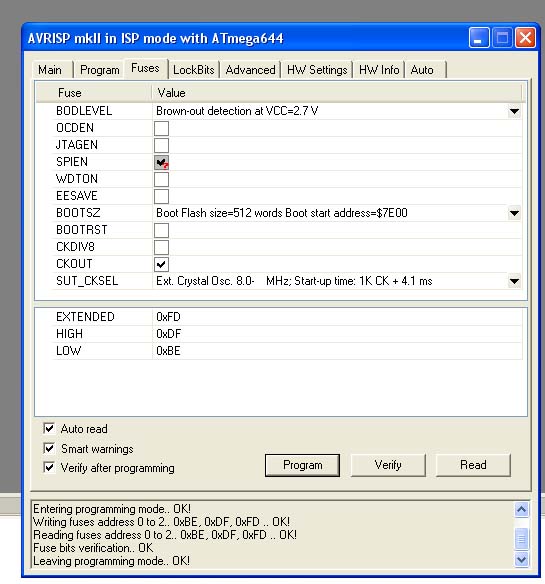

Wollte das Pollinboard auf einen Atmega 644 umrüsten!
Habe einen neuen Quarz eingebaut wie bei 14,7456 Mhz und den Atmega 644
eingesteckt.
Aber jetzt komme ich nicht mehr ISP auf das Board also kann ich jetzt
nichts weiter machen!
Die Fusebits habe ich glaube ich richtig eingestellt!
Jetzt meine Frage hat einer von euch das Board schon mal auf den Atmega
644 umgerüstet? Und welche Fusebits habt ihr eingestellt und kann man
dann das Board noch über ISP Programieren oder muß ich mir dann ein
anderes Kabel bauen dafür!

von M. W. (hobbyloet)
So habe ich die Fuses.
von Gast (Gast)
@Gast
Schau mal hier weiter oben:
Autor: Sven Stefan (stepp64)
Datum: 08.11.2008 21:42

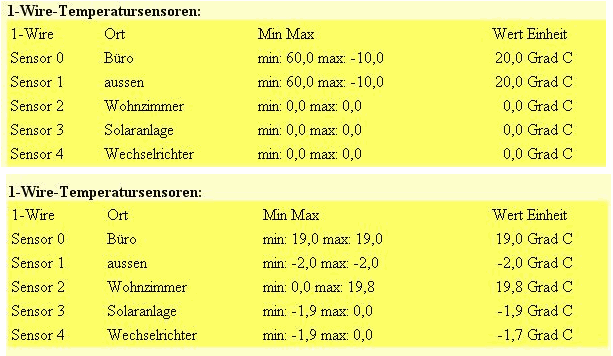

von Clyde H. (clyde)
@Jürgen,
ich habe in der Config.h die entsprechende Anzahl der OW-Sensoren
eingetragen und die Rom-Codes in die Tabelle eingetragen
// 1-Wire-Einstellungen
  // 1-Wire ja/nein (0=nein, 1=ja)
  #define USE_OW    1
  // max. Anzahl der Sensoren
  #define MAXSENSORS  5
  // z.Z. nur EIN 1-Wire-Bus
  #define OW_ONE_BUS  1
  // Länge der ID (rom-code) des Sensors incl. CRC
  #define OW_ROMCODE_SIZE 8
  // Port fuer 1-Wire
  #define OW_PIN  PA7
  #define OW_IN   PINA
  #define OW_OUT  PORTA
  #define OW_DDR  DDRA
  // ROM-IDs der DS1820 eintragen
  #define OW_ID_T01  {0x10,0x02,0xc2,0x7b,0x01,0x08,0x00,0xd5}// Generator
  #define OW_ID_T02  {0x10,0x82,0x0e,0x7e,0x01,0x08,0x00,0xbd}// Puffer
22
  #define OW_ID_T03  {0x10,0xb5,0xd7,0x7d,0x01,0x08,0x00,0xf0}// Holzofen
23
  #define OW_ID_T04  {0x10,0x5b,0xd0,0x7d,0x01,0x08,0x00,0x9b}// Aussen
24
  #define OW_ID_T05  {0x10,0x7e,0x99,0x7b,0x01,0x08,0x00,0xd5}// System
25
  #define OW_ID_Last  {0x00,0x00,0x00,0x00,0x00,0x00,0x00,0x00}

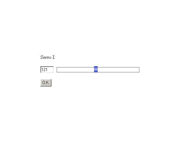

von Markus B. (licher)
Hallo RoBue und alle
Habe hier ein File um ein Servo über die Webside zu steuern
Siehe Bild es geht einmal über den Slider bzw. über Direkteingabe
(0-255)
vielleicht kannst du den Code oder Teile gebrauchen.
Hier das File

Ach ja wie genau ist eigentlich die BELEGUNG vom LCD Display (h4...
kompatiebnel.
http://www.pollin.de/shop/detail.php?pg=OA==&a=OTM5OTc4OTk=&w=OTg4OTk4&ts=20
1 PD2 --> 5 r/w
2 PD3 --> 4 RS
3 PD4 --> 11 DB4
4 PD5 --> 12 DP5
5 PD6 --> 13 DB6
6 PD7 --> 14 DB7
7 PB0 --> 6 enable
9 GND --> 1 GND
10 +5V --> 2 VCC

Hast Du wirklich die Version "ohneLCD" geflashed?
An sich sind die LCDs relativ(!) kompatibel mit den Anschlüssen. Habe
bisher keine anderen gehabt.
Aber bitte Deine Belegung NICHT mit meinen Programmen (V1.4) benutzen!!!
Es gibt für V1.3 einen Patch weiter oben, der mit LCD an PORTD
funktionieren müsste.

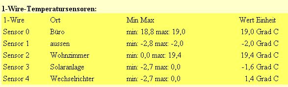

wie wärs denn mit min und max Werten für 1wire Sensoren?
Bei den aktuellen Werten bestimmt interessant.
Hier mal die Änderungen am RoBue Code 1.3:
webpage.h
  "</p></td><td><p align=\"right\">%OW@00<br>min: %OWMIN@00<br>max: %OWMAX@00</p></td><td><p align=\"left\">Grad C</p></td></tr>\r\n"
main.c
  int16_t   ow_array[MAXSENSORS] = {200,200};
  int16_t   ow_arraymin[MAXSENSORS] = {600,600};
  int16_t   ow_arraymax[MAXSENSORS] = {-100,-100};
und
      if ( DS18X20_read_meas( tempID, &subzero,&cel, &cel_frac_bits) == DS18X20_OK ) {
        ow_array[i] = DS18X20_temp_to_decicel(subzero, cel, cel_frac_bits);
        // Minuswerte:
          if ( subzero )
            ow_array[i] *= (-1);
        if (ow_array[i]  < ow_arraymin[i])
          ow_arraymin[i] = ow_array[i];
        if (ow_array[i]  > ow_arraymax[i])
            ow_arraymax[i] = ow_array[i];
@RoBue
vielleicht kannst Du die Anpasssung auch in deinen Source übernehmen.
Gruß mr_energy

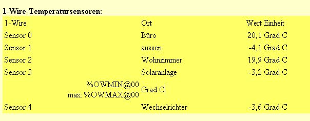

hallo mr_energy,
tolle idee, mein wunsch wäre natürlich mit kurve.
was fehlt hier noch?
http://bauerer.dyndns.org/ (nicht immer online)
mfg
orfix

von RoBue (Gast)
Hallo mr_energy, licher,
gute Ideen. Werde versuchen, das zu integrieren. Musst mir nur etwas
Zeit lassen. Versuche gerade V1.4 fehlerfrei zu bekommen und dann werde
ich sehen, wie viel Platz noch für solche Erweiterungen ist. Außerdem
muss ich natürlich die Sache auch eingermaßen blicken, was ich bei der
Servosteuerung z.B. noch nicht tue. Im Notfall frage ich nach. Ok?
Hallo orfix,
danke für Deinen Test (und Dein Vertrauen).
Ich vermute, dass bei Deiner min-max-Ausgabe noch die Einträge in
httpd.c fehlen, wo die Variablen dann durch die eigentlichen Werte
ersetzt werden. Dies fehlt noch bei dem Code von mr_energy.
Ein gutes und gesegnetes Neues Jahr,
RoBue

Hallo alle Zusammen,
sehr interessante Sachen die ihr da alle schreibt, echt spannend.
Ich habe das Teil gerade zusammengebaut und nun das Problem, dass ich
nicht weiss wie ich das ding ankriege....
Ein Steckernetzteil mit 9V und 300 mA Ausgangsleistung habe ich hier -
ich will mir das Teil ja nichts zerschießen, hab noch ein 5V 300 mA
gefunden..
Muss ich jetzt ein Netzteil suchen das 9V und 190 mA hat oder kann ich
dieses auch verwenden??
Es wäre auch interessant wie ich die Seite auf die SD-Karte auslagern
kann und wie diese angeschlossen wird, dass konnte ich hier nicht
finden.
Ich danke euch vielmals...
Warte auf eure Antwort, ich kann garnicht warten ;-)
Wolle
hallo  wolle,
teste mit dem 9V und 300 mA, 5 V NT sind zu knapp für den
spannungsregler.
SD karte wäre auch mein wunsch, ist noch nicht verwirklicht.
mfg
orfix
von wolle (Gast)
Hallo Erba,
danke, das mache ich direkt!
Da sind zwei Adern nebeneinander, weisst du ob das mit den Weißen
Streifen drauf das Minus Kabel ist?
Und ist es den IC`s egal, wie rum ich die anschließe, kann auf dem Board
kein + und - erkennen.
Das mit der SD Karte kommt bestimmt als nächstes!! :-)
Gruß Wolle
hallo  wolle,
wenn du alle dioden d1-d5 verbaut hast ist es egal wie die kabel
angeschlossen werden hier ist der verpolungsschutz aktiv.
als erstes muss die led brennen. test zuerst mit der org. pollin sw
mfg
orfix
von wolle (Gast)
Hey Super!
Die LED auf der Platine leuchtet!!
Komischerweise auch die Gelbe LED des LAN Portes?
Ich such mir mal ein LAN Kabel.
Gruß Wolle
von wolle (Gast)
Sorry, dass ich hier schon wieder schreibe - aber ich bin doch verwirrt.
Super die Kiste geht an aber hm..
Der IC1 wird doch recht heiß, muss ich mir doch ein anderes Netzteil
suchen?
Habe jetzt ein Netzwerkkabel verbunden und mir die Manuelle IP Adresse
192.168.0.95 gegeben, kann die 0.90 jedoch weder über Webbrowser
erreichen noch über dieses Nettool, welches dabei ist.
Muss ich jetzt per Seriell die Firmware nochmal aufspielen? ;.)
Entschuldigt meine verwirrtheit!!
Wolle

von Dieter T. (dth)
Hast du vielleicht mal ne Kamera zur Hand und kannst ein Foto von der
Front und Rückseite machen? (Macro)
Ansonsten habe ich die Einstellungen genauso gewählt wie du.
Kannst du den Strom messen? (Multimeter?)
von Martin P. (billx)
ich denke sd wird nicht einfach werden zumal der spi des atmega mit
netzwerk beschäftigt ist
von Wolfgang S. (wolle-)
Dieter ich weiss nicht ob du gerade oben noch gelesen hast,
ich war gerade am ändern während du gepostet hast.
Die Fotos kommen sofort!!
Gruß Wolle
von Dieter T. (dth)
Wolle,
hab ich gelesen.
Sieht für mich ok aus.
Soweit ich das erinnere hatte ich die gleiche Anzeige.
Hast du das WIKI
http://www.mikrocontroller.net/articles/AVR_Net-IO_Bausatz_von_Pollin
durchgearbeitet?
Hi Dieter,
ganz ehrlich - eh nein!
Ich bin davon ausgegangen, das ich keinen Programmer brauche solange ich
die Original Firmware nutzen möchte.
Dazu habe ich doch die Firmware vorhin draufgemacht oder?
Jetzt verstehe ich garnix mehr, heisst das, ich brauche einen Programmer
um das hinzukriegen?
Gruß Wolle
von Dieter T. (dth)
Wolle,
zuerst mal ein LOB für deinen Aufbau. Ist dir klasse gelungen.
(Sogar die Widerstände ausgerichtet!)
Bei der zu erkennenden Sorgfalt gehe ich davon aus, das auch die
Lötseite ähnlich sauber bearbeitet wurde.
Somit kommen wir zu der Frage nach dem Strom den die Kiste Zieht?
Und dann nach den im Kontext dieses Bausatzes schon mehrfach
besprochenen Fuse Einstellungen.
Für meinen Aufbau kann ich das gelesene nicht bestätigen, ist aber
möglich das die Bausätze da streuen.
Wo bist du denn Geografisch angesiedelt? Nur um möglicherweise jemanden
der einen Progger hat mal an das Ding ranzulassen?
Gruß Dieter

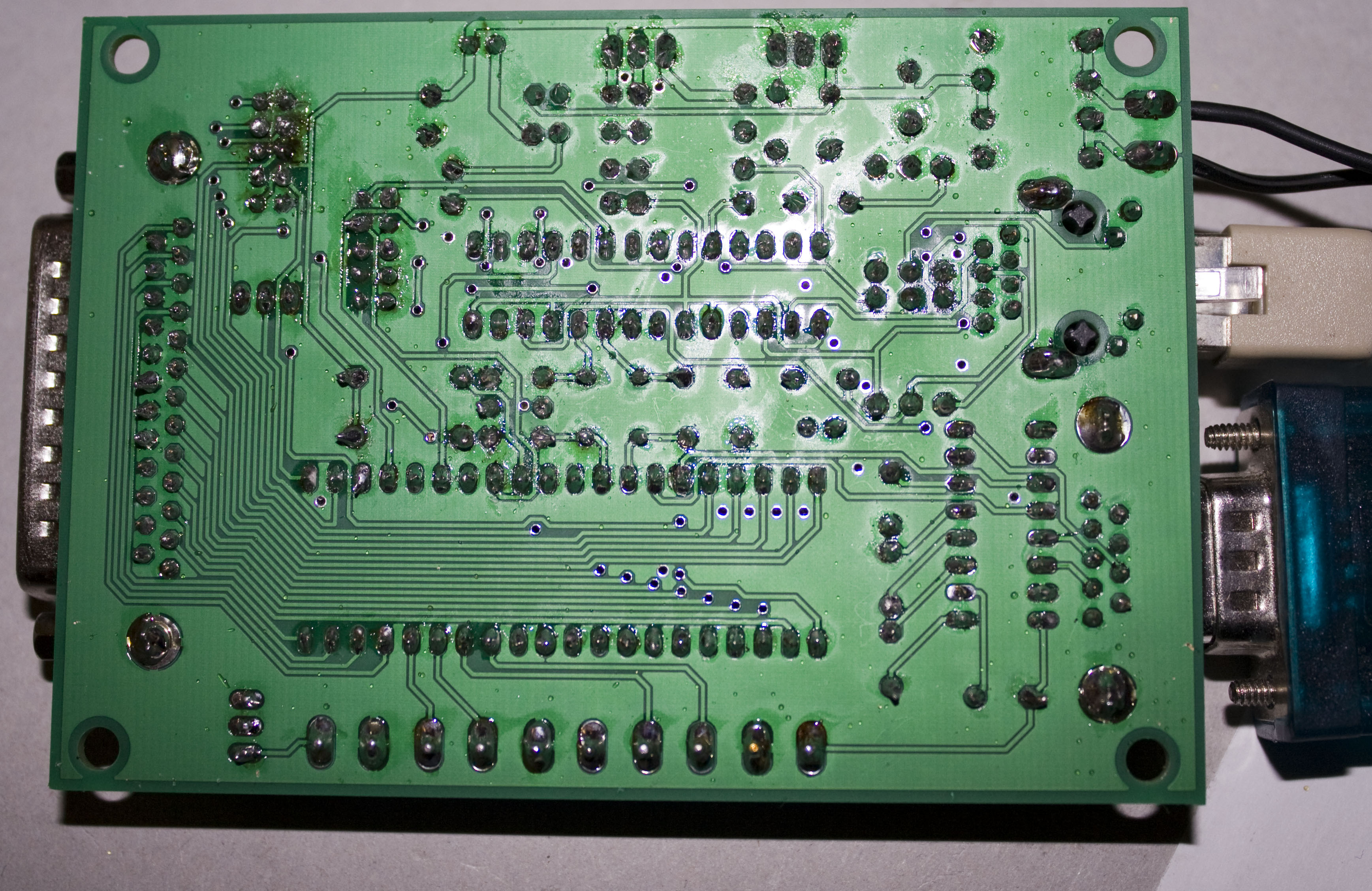

Danke Danke,
Habe die Wiederstände echt so angeordnet, fande ich schöner...
Aber nun schau dir mal die rückseite an, diese habe ich hier angehangen.
Ich habe dieses mal meinen "neuen" Lötkolben benutzt (habe echt anfälle
gekriegt dabei), sieht man oder..
Weiss nicht obs zu heiß oder zu kalt war.
Ich wohne in Moers!
Ich schaue morgen wieder rein, danke für die Hilfe bis hierhin.
Wünsche eine angenehme Nacht.
Gruß Wolle
Hallo Wolle und Dieter,
die Lötseite wäre aber auch mal zum Ansehen, oder?
Meistens ist da der Fehler.
Gruss Marcel
von Dieter T. (dth)
Wolle,
Moers ist von mir eine halbe Tagesreise wech.
Deinen Kampf mit dem Lötzinn kann ich erkennen, Temperatur?
Sieht aber auf den ersten Blick nichts wirklich schlimm aus.
Bitte nach eine Stromlosen Nacht morgen noch einmal den WIKI Lesen,
ansonsten wird es in Moers sicher jemanden hier im Forum geben der seine
Hilfe anbietet?!
Gute Nacht, Guten Rutsch und Viel Gesundheit dir und allen hier
von Dieter T. (dth)
Hi Marcel,
da gebe ich dir Recht.
Aber wie schon geschrieben, sieht nicht so schlimm aus.
Ich konnte auch mit Vergrößerung nichts krasses erkennen.
Die Tatsache das das Proggen durchgelaufen ist spricht auch eher für die
Fuses Geschichte als für eine kalte Lötstelle oder einen Kurzschluss.
Gruß Dieter
hallo  mr_energy,
einige temp hängen und zeigen 0 C (min: 0,0 max: 19,4) an.
hab ich hier was übersehen?
mfg
orfix
von RoBue (Gast)
Hi orfix,
kann es sein, dass nur dann die Null verschwindet, wenn tatsächlich
einmal ein Wert vom Abfrageprogramm (in main.c (?)) in das jeweilige
Array geschrieben wurde (ansonsten wird eben nur der Wert "0"
angenommen)?
Inzwischen ist ja bei Deinem Webserver nur noch eine "0" in der Anzeige
- im Gegensatz zu Deinem geposteten Bild.
Gruß RoBue
von Jörg (Gast)
Hallo an alle,
habe gerade mein AVR NET-IO erhalten und wollte anfangen zu löten habe
aber eine kleine Frage, ich habe ein LM2940 zu Hand wäre es eine kleine
zwischenlösung wegen der wärme der 7805?
das heißt 7805 durch LM2940 zu ersetzen, bringt das was?
Jörg
hallo  RoBue,
hab noch mal ein hardcopys gemacht,
bild 1 (nach reset)
Sensor 0 und Sensor 1 haben default  +60/-10
Sensor 2 und Sensor 3 und sensor 4 haben default  0
bild 2 Messung nach 1.Minute
die beiden 1. sensoren unterscheiden sich von sensor 2/3/4
die 3 sensoren hab ich selber eingefügt, hab ich irgend einen default
wert vergessen?
mfg
orfix
von RoBue (Gast)
Hallo orfix,
versuche mal Folgendes in main.c:
int16_t   ow_array[MAXSENSORS] = {200,200,200,200,200}; // 5 Sensoren
Dann würde ich nach dem Reset/Start des Systems beim 1. Auslesen der
Sensoren die Werte von ow_array gleich an die entsprechenden Stellen in
ow_max_array und ow_min_array schreiben, dass dort richtige Werte
stehen. Erst nach diesem Vorgang kann man dann bei jedem Durchgang
vergleichen und gegebenenfalls die Werte ändern.
Ich weiß nicht, ob ICH die nächsten Tage dazukomme, dies zu machen.
Um Platz zu sparen und die Ausgabe zu vereinfachen, sollte man nicht
drei Arrays bilden, sondern auch die min/max-Werte in ow_array eintragen
(z.B. ow_array[MAXSENSORS*3]), dann wäre es vermutlich möglich, in
httpd.c alle Temperaturausgaben über EINE Routine laufen zu lassen.
ow_array[0] -> Temperatur Sensor0 -> %OW@00 in webpage.h
ow_array[5] -> minTemp Sensor0    -> %OW@05
ow_array[10]-> maxTemp Sensor0    -> %OW@10
Mal sehen, ob das so klappt, wie ich es mir denke.
Gruß RoBue

von Jürgen A. (jad24)
@Horst
Beim compilieren kommt folgender Fehler:
httpd.c:491: undefined reference to `TWI_TempHistory'
Gruß Jürgen
Jürgen Adam wrote:
> @Horst
> Gruß Jürgen
Hab es selbst gefunden :-)
In main.c hat
unsigned int TWI_TempHistory[TWI_TempHistoryCount];
gefehlt.

von RoBue (Gast)
Hallo lei,
ich habe mir mal Dein Programm näher angeschaut (leider nur als
Trockenübung s.o.). Mit Javascripts habe ich leider noch nicht
gearbeitet.
Ich weiß, dass es unverschämt klingt, aber da Du jetzt in der Materie
drin bist: Kannst Du genauer erläutern, was wo und wie gemacht wird?
Auf jeden Fall würde mich interessieren:
- Wo erfolgt das Auslesen der Sensoren (main.c?)?
- Wie oft wird gespeichert (alle 10 min ? (24*6=144))?
- Hast Du andere Programmteile rausgeworfen (LCD, ...)?
Grundsätzlich:
Vielleicht wäre ein Redesign der webpage sinnvoll, das gleich auf den
vermehrten Einsatz von Javascripts auch in Bezug auf die
Einstellmöglichkeiten (-> karleido (Schaltanweisungen), -> licher
(Schieberegler)) setzt.
Die Frage: Wer macht's?
Ich traue mir DAS selbst nicht zu. Die Integration des Ganzen dann in
"mein" System könnte ich schon übernehmen.
Gruß RoBue

von Martin e. C. (eduardo)
ich brauche eure Hilfe!
ich bin Anfägner im Bereich µC und verfolge diese Beitrag seit lange,
endlich habe ich der AVR-NET-IO bestellt und mit Paar Vorschläge in der
Wiki zusammengelötet (Betrieb mit Gleichspannung).
leider tut mein AVR-NET-IO NICHTS!!
Spannung drauf (alle IC's weg) und sollte mindenstens der NETZ Diode
brennen aber nichts.
ich weißt nicht mehr wo ich suchen muß.
folgende Werte habe ich:
Eingang DC 16,5v
das komische ist folgendes:
wenn ich zwischen + Pol (beim Eingang) E oder A oder GND von 7805 (IC1)
messe, kommen 16,5 raus, da bin ich Ratlos!
vielen Dank für die Hilfe
Martin
von Rolf D. (mudman)
@Martin e. C. (eduardo)
Bitte nicht falsch verstehen: Wenn man nicht so viel Ahnung hat, sollte
man erst einmal die Schaltung so aufbauen, wie der Hersteller es
vorsieht. Wenn dann alles läuft, kann man nach und nach die Änderungen
einflechten. Wenn dann mal was nicht läuft, weiß man wenigstens wo man
suchen muß.
Aber weiter, das hört sich so an, als wenn da irgendwo eine
Unterbrechung vorliegt. Aber so kann man nicht sagen wo. Wenn es geht,
bitte mal ein Bild von der Leiterbahnseite und ein Bild von der
Bauteilseite posten. Dann kan man mal gucken, ob was zu sehen ist, oder
wo was fehlt.
Hallo  Rolf D. (mudman),
vielen Dank für die schnelle Antwort
> vorsieht.
ja, du hast Recht (Sch...) ich hätte erst mal so aufbauen wie es sein
sollte :-(
Bilder folgen gleich
So,
hier Leiterbahnseite
und hier Bauteilseite
Martin

habe mir mal das Pollin Board gekauft, und bin am rumprobieren damit die
software von ullrich läuft. wenn ich das gepatchte hexfile von hier:
(http://www.mikrocontroller.net/articles/AVR_Net-IO_Bausatz_von_Pollin#U._Radigs_Webserver)
benutze funktionierts wunderbar.
Wenn ich allerdings die Änderungen im Folgenden, wie sie hier in diesem
Thread besprochen wurden, versuche umzusetzen, geht weder Terminal- noch
direkter Zugang über einen Webbrowser. ...
Zitat, von Sacha .....
für verwendung mit dem Pollin NET/IO:
ENC28J60_PIN_SS wird von Ulis Webserver nicht genutzt. (siehe PB4 in
seinem Schaltplan und definition von ENC28J60_PIN_SS im original
quellcode)
#define ENC28J60_PIN_SS kann komplett gelöscht werden und in enc28j60.c
folgendes abändern:DDRB |=
(1<<ENC28J60_PIN_SS)|(1<<ENC28J60_PIN_CS)|(1<<ENC28J60_PIN_MOSI)|(1<<ENC
28J60_PIN_SCK);
inDDRB |=
(1<<ENC28J60_PIN_CS)|(1<<ENC28J60_PIN_MOSI)|(1<<ENC28J60_PIN_SCK);
Vielleicht kann dies jmd überprüfen. Fand den eintrag#define
ENC28J60_PIN_SS    3 --> AVR-NET-IO Version 1.0 PIN 2 PORTB sonst keine
Funktion
http://www.mikrocontroller.net/articles/AVR_Net-IO...
etwas verwirrend und hab des ding zuerst auf 2 gesetzt und der
controller ist in eine Endlosschleife gelandet, wodurch nur der Server
funktioniert hatte, aber nicht das Terminal^^
Wenn man ENC28J60_PIN_SS auf 3 definiert, dann Funktioniert zwar alles,
kann aber später eine spannende Fehlersuche zur folge haben ;)
Sascha
Also wie gesagt, wenn ich die Änderungen in enc28j60.c und in enc28j60.h
übernehme, dann kompliere und flashe geht nichts mehr. Wenn ich dann
aber die gepatchte hex datei direkt draufbrenne, dann ist alles wieder
ok mit dem Terminal- und dem Webbrowserzugang. Die Fuse Bits müssten
korrekt gesetzt sein:
http://bigpichost.de/files/v2xt7a7u2fsn7z1x660d.jpg
Hat jemand eine Ahnung woran das liegen kann?
Gruß, IceRage
@Martin
Sicher das alle Pins richtig verlötet sind?
Hast Du die IC's für das Foto ausgebaut?
Gruß JAD

@IceRage
Also ich hab die Original-Radig-Sourcen genommen und exakt nur die zwei
defines geändert und die Software lief bei mir. Vielleicht sollte man
die Änderung an der enc28j60.c mal lassen...
Hallo Jürgen Adam (jad24),
eigentlich ja, werde noch mal alles prüfen
ich habe die IC's noch nicht eingebaut wollte erst sicher gehen, dass
Spannung überall liegt, sollte ohne IC's trozdem die NETZ Led leuchten
oder?
Also, deine Bilder sehen OK aus. Wichtig ist jetzt dir richtige
Polarität der Eingangsspannung, oben + unten -. Vieleicht ist die Diode
D2 kaputt?
@WunderThread (Gast)
@Rolf D. (mudman)
> Wichtig ist jetzt dir richtige Polarität der Eingangsspannung, oben +
> unten -.
das war das beste Typ des Tages besten Dank !!
eigentlich war die Polarität Richtig oben + unten -   bzw. so hat mein
Multimeter angezeigt, ich habe aber kurz zum Test die Polarität geändert
und hat gleich der NETZ-LED geleuchtet.
Also Platine war ok, Kabel am Multimeter falsch! Anfänger Fehler :-(
jetzt muß weiter testen
vielen Dank
Martin

Änderungen Version 1.4:
-> main.c, httpd.c, webpage.h
Weitere Schalt-Funktionen für die Weboberfläche:
- Schalten mit der Zeit
 Variablen: var_array[14-17] bzw. %VA@14-17
- Schaltfunktionen (=Automatik) aktivieren, deaktivieren
 Variable: var_array[9] bzw. %VA@09
Ersetzen von "ledon/off.gif" für Status von A0-3
durch Hintergrundfarbe (grün/rot) der jeweiligen Tabellenzelle
Erhöhung des Wertes von var_conversion_buffer auf 15
Spart Speicherplatz!
Abfrage der dig. Eingänge für Heizungssteuerung (Lüftungsautomatik):
Dies wird durch Reed-Relais an den Fenstern ermöglicht.
Die PORTS A0-3 sind über internen Pullup-Widerstand mit +5V verbunden.
Über die Relais werden sie dann zusätzlich mit GND verbunden.
Schaltlogik (main.c):
Fenster zu = Relais geschlossen
  -> PORTAx auf GND
    -> güne Statusauagabe
      -> Heizung kann einschalten
Fenster offen = Relais offen
  -> PORTAx auf +5V
    -> rote Statusausgabe
      -> Heizung wird nicht eingeschaltet
         bzw. wird ausgeschaltet
Ausgabe der Tages-Min/Max-Werte bei den Temperatursensoren.
Wird um 00:00:00 Uhr zurückgesetzt,
d.h. es werden die aktuellen Temperaturwerte eingetragen.
(Danke, mr_energy)
Einbindug der lokalen Wetterseite von www.wetter24.de
(Einstellung in config.h)
Wenn in config.h
  #define USE_SER_LED  0
eingestellt wird,
übernimmt PORTC automatisch die Funktion von PORTD,
so dass man die Relaiskarte von Pollin direkt an dem
Sub-D-Erweiterungs-Port das AVR-NET-IOs betreiben kann.
Damit stehen insgesamt 14 Ports zum Schalten zur Verfügung:
8 (PORTC0-7 -> Sub-D) + 6 (PORTD2-7 -> EXT)
-> main.c
Messen, Auslesen und Schalten alle 10s
-> webpage.h
Refresh der Webseite alle 30s
-> httpd.c
Max. Analogwert = 1050 (d.h. wird nie erreicht)
-> cmd.c
Schalten von PORTD-Pins über UART/Telnet:
 PORTD 2 1  -> Pin D2 geht auf 1 (high, +5V)
(Danke, Georg)
Entfernen der Befehle, damit wieder Platz ist:
 PING, ARP und MAC
Fehler bei Ausgabe von Minus-Temperatur-Werten behoben
-> analog.h
Fehler korrigiert:
  if (channel > 6) channel = 4
(Danke, karleido)
hallo  RoBue,
vielen dank für deine 1.4 version, läuft alles bestens.
ein problem hab ich, Sensor 4 hab ich hinzu gefügt, jetzt stimmt der max
wert nicht (0,1) wo wird default wert eingestellt?
1-Wire  Ort  Wert         Einheit  Tages-Min/Max
Sensor 0  Büro  19,5  Grad C  -4,9 / -4,9
Sensor 1  aussen  -5,4  Grad C  -5,4 / -5,3
Sensor 2  Wohnzimmer  19,5  Grad C  19,5 / 19,5
Sensor 3  Solaranlage  -5,0  Grad C  -5,0 / -5,0
Sensor 4  Wechselrichter  -4,9  Grad C  -4,9 / 0,1
mfg

von Timo (Gast)
Hallo
bei mir taucht immer wieder ein Problem auf wenn ich versuche die wie
oben beschrieben veränderte software von Ulrich Radig in mein NET I/O
Modul reinzuschreiben.Ich verwende hierzu den USB ISP Programmer  von
Ulrich Radig.
Die Fehlermeldung die ich immer bekomme lautet:
avrdude: NOTE: FLASH memory has been specified, an erase cycle will be
performed
         To disable this feature, specify the -D option.
avrdude: erasing chip
avrdude: reading input file "Hexfiles/Webserver_MEGA32.hex"
avrdude: input file Hexfiles/Webserver_MEGA32.hex auto detected as Intel
Hex
avrdude: ERROR: address 0x8010 out of range at line 2049 of
avrdude: write to file 'Hexfiles/Webserver_MEGA32.hex' failed
avrdude done.  Thank you.
make.exe: *** [program] Error 1
> Process Exit Code: 2
> Time Taken: 00:06
Kann mir einer vielleicht weiterhelfen und mir sagen was ich immer
falsch mache??
Danke
Timo
von RoBue (Gast)
Hallo orfix,
vielleicht hilft das:
#if USE_OW
  #include "1-wire/ds18x20.h"
  // Variable
  // Anmerkung RoBue:
  // Anzahl der Sensoren (MAXSENSORS) und ID -> config.h
  // Speicherplatz für 1-wire Sensorwerte (mit Minuswerten)
  // und zusätzlich für die Tages-Min/Max-Werte
  // (min -> ow_array[MAXSENSORS] bis ow_array[MAXSENSORS*2-1])
  // (max -> ow_array[MAXSENSORS*2] bis ow_array[MAXSENSORS*3-1])
  int16_t ow_array[MAXSENSORS*3] = {200,200,200,200,0,0,0,0,0,0,0,0};
Meine Einstellungen sind für 4 Sensoren, Du hast aber 5.
-> config.h
-> main.c
{200,200,200,200,200,0,0,0,0,0,0,0,0,0,0};
Wert 1-5: Temperaturen (20 C default)
Wert 6-10 min-Temperaturen
Wert 11-15 max-Temperaturen
Vielleicht liegt hier der Fehler.
Gruß RoBue
danke für die schnelle Antwort.Habe eben mit pollin noch gesprochen und
die werden mir einen ne geflashten atmega32 nachschicken womit die
pollin software dann hoffentlich funktionieren wird.das mit der Software
von ulrich radig war nur so eine spontane Entscheidung,da ich es nicht
schaffe die neue bootloader.hex datei mit dem isp in den atmega32 zu
flashen.Könntest du mir vielleicht weiterhelfen und mir sagen was ich
hierbei falsch mache??
Meine Forgehensweise:
1.Herunterladen und speichern der bootloader.hex datei auf dem desktop
2.Öffnen des Programmer´s Notpad
3.File==>Open==>bootloader.hex
4.Make clean
5.Make all
6.Programm
7.Fehler:> "make.exe" program
make.exe: *** No rule to make target `program'.  Stop.
> Time Taken: 00:01
Timo
von Klaus R. (ruebi)
Hallo Timo,
Timo wrote:
> ...Könntest du mir vielleicht weiterhelfen und mir sagen was ich
> 4.Make clean
> 5.Make all
> 6.Programm
Bei der über das Pollin-Tool generierten HEX-Datei handelt es sich NICHT
um ein Programm in Source-Code-Form, was im Falle der Sprache C dann
beispielsweise noch vor dem Flashen (mittels Make) compiliert werden
müsste. Eine HEX-Datei enthält stattdessen bereits das fertig
compilierte Programm als Binary, jedoch in einem speziellen Format
(INTEL-Hex). Geh daher mit dem File so um, wie es auch in der Anleitung
von Pollin auf Seite 12 unter dem Punkt 3 steht, dann wirst DU auch
weiterkommen:
"...anschließend per ISP mit einem passendem Programmiergerät übertragen
können. Achten Sie dabei besonders auf die Einstellungen für
FuseBits..."
Viel Erfolg!

Hallo RoBue,
habe die Version 1.4 bei mir eingespielt. So langsam wirds voll auf der
Seite. Ich werde die Version testen und mir mal Gedanken über eine
andere Gestaltung der Seite machen.
Zum sparen von Bytes ein Vorschlag: in der webpage.h am Ende einer Zeile
die Sonderzeichen für Zeilenumbruch "\r\n" einfach entfernen. Spart 100
Byte. die Gänsefüßchen am Ende reichen.
Den Text "Grad C" durch "&deg;C" ersetzen, dann erscheint das
Gradzeichen (°C) .
Mir ist aufgefallen, das ich von Firefox eine Warnung erhalte: Firefox
hat diese Webseite daran gehindert automatisch neuzuladen.
Bei den 1-Wire Sensoren werden die ersten 4 Temperaturwerte angezeigt.
Bei Min/Max habe ich noch keine Änderung sehen können. Wann werden diese
Werte aktualiesiert?
Die Restlichen 4 Sensoren werden noch nicht angezeigt. Habe wohl noch
einige Anpassungen übersehen.
Testbericht folgt später.
Karl Albert
