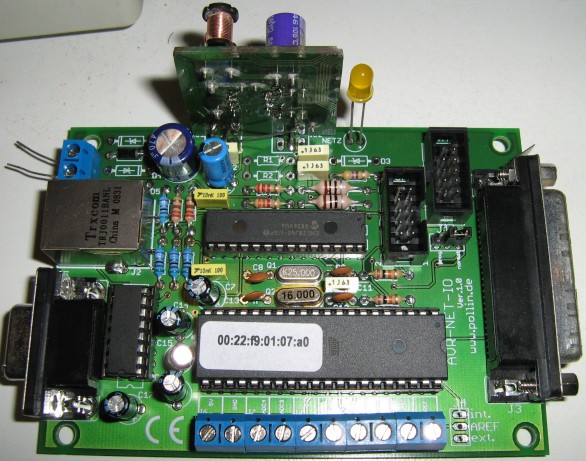

von Sven S. (stepp64) Benutzerseite
@Oliver (auch wenn du wohl nicht mehr mit ließt):
Die Firmware des NET-IO so wie sie von Pollin kommt enthält keinen
WEB-Server, welcher auf Port 80 läuft. Auch ein Telnet (Port 23)
existiert nicht. Das Board kommuniziert wie du schon richtig erkannt
hast, mit dem Port 50290. Allerdings weiß man nicht so genau, wie das
Protokoll zwischen NET-IO und Netserver aussieht. Vermutlich (meine
Meinung) wird da nur Text hin und her gesendet, so wie bei der RS232
auch. Mit einem WEB-Server bei dir zu Hause und etwas Kenntnisse einer
serverbasierten Sprache (z.Bsp. PHP), welche auf deinem Server läuft,
wäre es möglich auf das Board zuzugreifen. Ungefähr so:
PC Webbrowser (Client) - Internet - DynDNS - dein Router mit
Portforwarding zu deinem Server - dein WEB-Server mit PHP Script - NETIO
Damit wäre eine Bedienung des NETIO über Webbrowser möglich. Inwieweit
die Pollinsoftware Netserver die Möglichkeit bietet bei der IP-Adresse
eine Dyndns Adresse einzutragen habe ich nicht probiert. Könnte sein das
das geht. Eventuell auch nicht. Wenn das geht, wäre die Vorgehensweise
ähnlich.
PC Client mit Netserver und Dyndns-IP - Internet - Dyndns - dein Router
mit Portforwarding zum NETIO - NETIO
Themawechsel: Etwas ganz anderes ist die Software von Ulrich Radig. Ich
glaube nicht, das er seine Software für das Pollinboard geschrieben hat.
Vielmehr hat er (ACHTUNG: ist meine persönliche Meinung) einen eigenen
kleinen WEB-Server mit AVR entwickelt und dafür eine Software
geschrieben (sein Projekt ETH_M32_EX). Zufällig läuft diese Software mit
ein paar kleinen Anpassungen auch auf dem Pollinboard. Dies scheint
(immer noch meine Meinung) von Herrn Radig geduldet zu werden, zumindest
bekommt man diesen Eindruck, wenn man mal auf seinem Forum ein wenig
liest. Trotzdem benutzt man eine andere Software auf dem NET-IO als die
von Pollin vorgesehene und ist somit auf sich selber angewiesen, bzw.
den Tipps, welche für den Umbau in diesem Thread gegeben werden /
wurden.
Mit dieser Software ist es möglich ohne einen zusätzlichen Server über
das Internet das NET-IO zu steuern, da der WEB-Server dann direkt auf
dem WEB-IO läuft. Auch ein Telnet läuft auf dem NET-IO mit Ulrich Radigs
Software. Das Portforwarding sieht dann also so aus:
PC mit Webbrowser - Internet - dyndns - dein Router mit Portforwarding
auf NETIO-IP:Port80 - NETIO

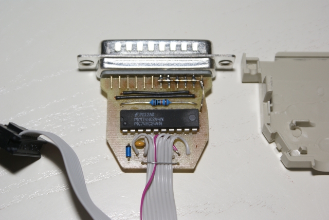

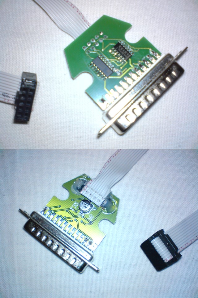

Das Umprogrammieren ist eigentlich nicht so schwer. Ich habe mir dazu
einen kleinen Parallelportbrenner mit einem 74HC244 gebaut und mit
Ponoprog den AVR umprogrammiert. Vorher muss man allerdings das Programm
von Ulrich Radig mit den weiter oben genannten Änderungen neu
compilieren. Wenn du vor dem Brennen die Software und die Fusebits aus
dem Pollin AVR ausliest und abspeicherst, kannst du jederzeit das Teil
wieder zurückprogrammieren. Oder du kaufst dir gleich einen Atmege644
und programmierst den mit Herrn Radigs Software, da der Atmege32 zu 96%
voll ist mit der Software von U.R.
So nun reichts aber. Genug geschrieben. Nun ihr wieder.

Zur Zeit habe ich die Software so modifiziert, dass auf dem
"Web-Interface" alle 8 Ausgänge (die auf die 25 polige Sub-D Buchse
geführt sind), die 4 digitalen und die 4 analogen Ports angezeigt
werden.

von Nichts wissen aber fragen (Gast)
mal ne Frage.
Im WIKI dieses Bausatzes steht unter Modifikationen folgendes (3,3Volt
Versorgung vorausgesetzt).
"Reduktion der Taktfrequenz (Austausch von Q2) auf den bei 3,3V
erlaubten Bereich des ATmega32"
Im Datenblatt ist der Mega 32 aber nur für 5,0 V (+- Tol.) spezifiziert,
nicht für 3,6 Volt, das ist der "L" Typ.
Der L ist aber wiederum nur bis 8MHz angegeben.
Wenn der Mega32 (nicht "L") aber zufällig doch bei 8 Mhz Dienst tun
sollte,
arbeitet er aber nur halb so schnell.
Das hat ja Auswirkungen auf die UART und auch die SPI Kommunikation zum
ENC28J60, oder bin ich da ganz falsch mit meiner Vermutung??
Nichtswisser

weiss jemand von euch wie ich mit ulis software die analogeingänge zum
laufen bekomme?habe schon den ADC auf on geschaltet und einen KTY81
fühler mit spannungsteiler angeschlossen, jedoch tut sich nix....
gruss
Holger
von Rolf D. (mudman)
Wenn du das Pollin Board mit der Software von Radig verwenden willst,
mußt du auch noch in der "webpage.h" die Variablen anpassen. Das Pollin
Board verwendet die AD-Kanäle 4-7. Also die Variablen "VA@00" bis
"VA@03" durch "VA@04" bis "VA@07" ersetzen. Die kommen jeweils 2 mal
vor; einmal für die nummerische Anzeige und einmal für das
Balkendiagramm.
von guldokat (Gast)
kann machen was  ich will die analogeingänge sitzen fest auf 800-900 in
der anzeige...

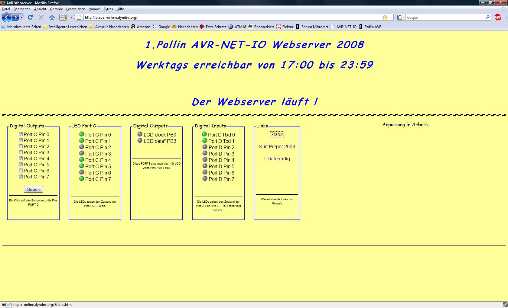

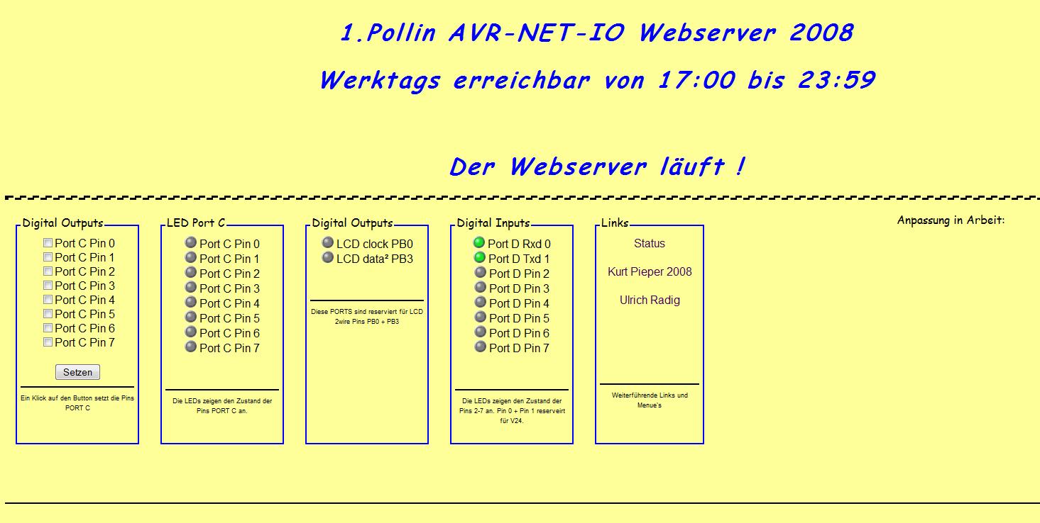

von Kurt (kurtcontroller)
Schau mal hier.
ab 17.00 Uhr
http://pieper-online.dyndns.org
admin
tim
Ich habe AD Kanal 0 mit 5 Volt belegt.
AD Kanal 1 liegt an Minus.
Kurt
Stefan Schicht wrote:
> Andererseits war aber auch zu lesen dass ich mit einer LPT Bastelei (mit
> wenigen Bauteilen) ebenso einen Programmer basteln kann, ich lese aber
> auch das dieser nicht wirklich geht da kein Controller auf dem Teil ist.
Ich habe mir genau so ein Teil zusammengelötet. Und zwar von dieser
Seite: http://rumil.de/hardware/avrisp.html die zweite Schaltung (Atmel
AVR ISP für STK200 und STK300). Hab mir dazu eine neue Platine entworfen
und die dann in einen 25pol SUB-D Stecker eingebaut. Zum Brennen benutze
ich Ponyprog. Das funtioniert bis jetzt wunderbar mit dem NET-IO und hat
nur 1,- EUR bei Conrad für den IC gekostet. Den Rest hatte ich noch da.
Hi Andreas Fröbel,
schau mal auf meinen WebServer,
So jetzt:
admin
tim
eingeben.
Du kannst den PORT 'C' komplett schalten, da die Software erweitert
wurde.
Ich habe das AVR-NET-IO Board mit einem ATMEGA 644 (20Mhz) laufen.
LCD ueber two_wire (siehe Elektor) sowie one_wire DS1820 (Temperatur)
und Zusatzboard (von Pollin) angeschlossen.
Das AVR-NET-IO Board ist gut und preiswert!.
Kurt
Hallo Martin,
bin seit 17.00 online. Kleine Pause ca.45 Minuten da ich laufen war.
Versuche es jetzt.
Gruß aus Neuwied
Kurt
So sieht die Seite aus.

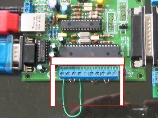

von Neuling (Gast)
Hallo
Habe hier ein Bild von "Axel Schnell" gesehen wo Brücken an den blauen
Schraub anschlüssen zu sehen sind.
Was haben die zu sagen ?
Nun, er hat die AD-Kanäle 1,2 und 3 auf GND (Masse) und den AD-Kanal 4
auf +5V gelegt. Damit hat er definierte Werte auf den Kanälen.
Bei meinem NET IO hab ich mit 5 Widerständen einen Spannungsteiler
aufgebaut, so habe ich verschiedene Werte an den AD-Kanälen (siehe
[http://mudman.dnsalias.org]).

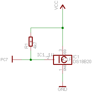

Hi.
Temperaturmessungen für AVR-NET-IO
Es gibt noch eine tolle Möglichkeit:
DS1820 Ad-hoc Netzwerk
Ihr könnt über eine 2adrige Leitung viele DS1820 hängen.
Ich werde dieses in nächster Zukunft für das Pollin Board umsetzen.
Für die sehr guten Informationen bedanke ich mich nochmals bei Ude Jürß.
Das Bild ist ein Ausschnitt und stammt von Peter D.
Kurt

von Stefan W. (wswbln)
Hi Leutz,
auch bei mir ist der Bausatz nach einiger Wartezeit gestern angekommen
und ich habe mir am Abend etwas Zeit genommen, das Teil zusammenzubauen
und in Betrieb zu nehmen:
Die Löterei verlief problemlos (war nur etwas ungewohnt weil ich schon
lange keine bedrahteten Teile mehr verarbeitet habe). Angeregt durch
einige Beiträge ziemlich weit oben habe ich gleich die Linearregler
draussen gelassen und mich daran erinnert, dass ich da noch einen
Platinenschnipsel mit einem Simpleswitcher herumliegen habe. Also den
flugs auf eine Ausgangsspannung von 3,3V umgetrimmt, die 5V und 3,3V
Schienen zusammengeschaltet und den Switcher angeflanscht (siehe Bild -
für eine Gehäusemontage muss ich das nochmal etwas umbauen). Spannungen
nachgemessen, ICs in die Fassungen und wieder eingeschaltet -
funktioniert (meistens).
Moment mal - meistens? Hmmm, mal die Fuses gecheckt: Aha - CKOPT ist
nicht programmiert (hatte weiter oben ja auch schon jemand
festegestellt). Dies nachgeholt und das Kistchen läuft stabil.
Also ein wenig mit der Originalsoftware herumgespielt. Ganz nett, aber
arg proprietär und ohne Sourcen für eigene Projekte unbrauchbar. Also
flugs die Sourcen von U. Radig gesaugt (ganz dickes DANKE!!) und die
Modifikationen lt. Forums-Wiki und Sven Stefan (siehe weiter oben - auch
ein freundliches Danke!) sowie meine IP und MAC-Adresse eingeflochten.
Makefile durchgenudelt - huch!?! - kein Fehler?? - Nun ja, mal sehen
Was soll ich sagen: AVR geflasht, Ethernet angeworfen, Browser auf die
IP angesetzt - LÄUFT!!!  KLASSE!!!

von Stefan M. (stefan-muehlbauer)
ich habe das Pollin Board auch schon seit einiger Zeit. Es funktioniert
auch mit der Original Firmware. Ich hatte heute etwas Zeit und hab mir
jetzt einen neuen Atmega32 16 PU genommen und die Firmware(Hexfile) von
Uli Radig drauf geladen. Hat mit der ISP und Ponyprog auch prima
funktioniert. Vorher Sicherheitshalber mal die Original Firmare zum Test
drauf geladen. Jetzt zu meinen Fragen.
Welchwe IP ist voreingestellt ?
Soll über die Serielle Schnittstelle beim Starten was angezeigt werden ?
Bei mir kommen nur nullen 9600 Baud.
Wenn ich die IP über die Serielle Schnittstelle ändern will (IP
192.168.0.99) hängt sich das Terminal programm auf.
Nach einigen Minuten gehen die LEDs am Netzwerkport aus.
Ich habe auch Simons KS Webserver getestet, der funktioniert mit dem
Board, zumindest wird die Webseite angezeigt, den Rest habe ich noch
nicht getestet.
Könnt Ihr mir helfen?
Recht viel Erfahrung habe ich noch nicht mit der ganzen Thematik. Hab
bis jetzt nur ein wenig mit Bascom rum gespielt. Hab zwar eine menge an
Hardware rumliegen (C-Control, versch. Atmega Boards, Arduino, Asuro)
aber ich hatte bis jetzt einfach nicht genug Zeit dafür. Immer nur mal
ein zwei Stunden ist zu wenig.
Gruss
Stefan
>@Stefan Muehlbauer
Du schreibst, du hast die original Firmware von Radig drauf geflasht,
hast du die Anpassungen vorgenommen ???
>Ändere im File ENC28J60.H
>#define ENC28J60_PIN_SS    3
>#define ENC28J60_PIN_CS    4
Die Fusebits sollten mit der Radig-Firmware auf Standard stehen (16MHZ
Oszilator CKOPT enabled).
Die IP ist 192.168.0.99 (Gateway 192.168.0.1 und NetMask 255.255.255.0)
Vieleicht kannst du ja mal die von mir angepasste Version der Firmware
probieren, wenn du keine möglichkeit hast den Sorce zu ändern und neu zu
kompilieren. [Beitrag "Re: AVR für wenig Geld im LAN"]
Hallo Rolf D.,
Danke mit 'Deiner' Firmware funktionierts jetzt zumindest die Webseite.
Die eigentlichen Schaltfunktionen habe ich noch nicht getestet. Hier
stimmt was nicht mit der SUB-D Steckerbelegung.
Mit was kann ich die Fuse Bits prüfen, kann das auch der Pony ?
An der RS232 kommen aber immernoch 0en an.
Gruss
Stefan
LastBoyScout wrote:
> Hallo Zusammen,
Hallo
> Leider hab ich aber noch keinen Programmer und entsprechende Software
> dafür, da ich auf diesem Gebiet ja noch in den Kinderschuhen stecke!
> Kann mir daher mal jemand sagen, was ich als Grundausstattung unbedingt
> benötige um ordentlich damit Arbeiten zu können?
> Das ganze soll aber möglichst Preiswert bleiben!
Ich hab mir den hier gebaut (Atmel AVR ISP für STK200 und STK300):
Geht problemlos mit dem NET-IO und kostet nur 1,- EUR. Wenn du nur erst
mal den NET-IO brennen willst reicht das meiner Meinung nach. Als
Brennsoftware nehm ich Ponyprog.
Sven
von LastBoyScout (Gast)
@Sven
Danke für den Tipp, sieht ja recht gut aus, nur leider hab ich hier
keine Möglichkeit die Leiterplatte selbst her zu stellen.
Gibt es eventuell auch einen (möglichst vielseitigen) Programmer als
kompletten Bausatz zu Kaufen?
Und noch ne Frage vom Anfänger:
Ist es möglich auch komplette Regelsätze zu Speichen (z.B. wenn Eingang1
= 1 und Analog1 <3V dann Ausgang1 = 1)? um das Bord als mini SPS zu
nutzen?
Und wenn ja, könnte man solche Regeln auch über das Webinterface
Eingeben?
Nochmal ich,
Hab gerade mal in meinem Fundus herumgekramert (nach dem Motto, da war
doch was) und dabei mein altes BDM- Interface aus DBox Zeiten gefunden
(Fotos vom innenleben anbei).
Nun meine Frage:
Ist das eventuell vergleichbar mit dem von Sven vorgeschlagenem
Programmer und kann ich das Teil für dieses Projekt nutzen, um den
Atmega32 & 644 selbst Brennen zu können?
von Jadeclaw D. (jadeclaw)
Mit 99,9%er Sicherheit nicht. Das fängt schon bei der Anschlußbelegung
des Programmiersteckers an. Einzige Möglichkeit: Schaltung aufnehmen und
vergleichen, ob es auf die Schaltungen paßt, die hier:
http://www.lancos.com/prog.html
angegeben sind.
Ansonsten einfach das Ding von der Rumil-Seite nachbauen, Materialwert
knapp 5 Euronen.
Jadeclaw.
@Jadeclaw
Ja, haste wohl recht!
BDM ist scheinbar so ne spezial Sache für Motorola Prozessoren.
Bin aber leider noch nicht auf einen günstigen und zugleich vielseitigen
Programmer- Bausatz gestoßen.
Jemand vielleicht noch nen Tip (am besten mit Link)?
LastBoyScout wrote:
> @Sven
Ich hab mir zwar eine eigene Platine dazu entworfen und in einen SUB-25
Stecker eingebaut aber solch eine kleine Schaltung kannst du doch auch
auf Lochrasterplatte zusammenlöten. Das Kabel nicht zu lang machen. Max.
30cm.
> nutzen?
> Eingeben?
> Matthew
Möglich ist das sicher. Nur müsstest du dann das Programm entsprechend
anpassen.
Sven
von Stefan. S. (edvmax)
hallo
Da mein wissen bzgl. PHP und AVR noch begrentzt sind, habe ich mir von
Pollin den AVR-NET-IO gleich 2mal bestellt (wer weiss was ich zamhau)
also vorweg,FW musste ich keine draufspielen, allerdings waren die
Bauteile teilweise falsch (kein Spannungsregler dabei, wiederstände
falsch oder zuwenig)
naja nun geht es.
jetzt habe ich auf meinem PHP Server mal die PHP scripts von White
Rabbit gestellt.
funktionieren einzeln super (jede Platine für sich)
habe das Script jetzt umgebaut das ich die analog eingänge alleine auf
einer Seite habe (von beiden Platinen) und mir die Config über eine
gemeinsame Config ziehe.
Habe lange überlegt ob ich mir den Webserver auf das teil spielen soll
so wie das hier viele tun, allerdings bringt mir das nichts.
habe vor eine art Haussteuerung darüber zu realisieren und dazu brauche
ich mehr als eine AVR-NET-IO Platine (schätze mal so 5-6 Stk)
daher will ich alle Werte über eine Seite sehen bzw. schalten
(dachte da schon mittels PHP und Flash zu arbeiten da ich mich
wenigstenss ein wenig in Flash auskenne)
Aber um es kurz zu machen.
das Schlaten von den 2xAVR-NET-IO =16 Kanälen funkt gut
ebenso das ausleden der Analog und Dig. Eingängen
was ich jetzt bräuchte wäre das auf der Webseite in PHP folgendes
realisiert wird:
den Schalter für (schalter1) habe ich
drücke ich drauf schaltet der ein bzw. eben aus.
liesst mir den zustand aus und zeigt eben ein bild (rot oder grün)
nun wäre es aber wünschenswert das die Schalter teilweise nicht als
Schalter sondern als Taster fungieren mit einstellbarer Zeit.
zB 3 Sek für den Türöffner
oder 1 Sek für den Stromstossschalter.
Hat da schon mal wer sowas realisiert? bzw. hat es vor?
Nicht falsch verstehen, will hier keine Programmierung abkupfern, aber
vielleicht mir einen gedankenanstoss holen.
mein Taster funkt zwar mit 2Sek
allerdings wenn ich die Zeit auf 10Sek stelle kann ich in dieser zeit
keinen anderen Schaltvorgang machen da ja der Timer erst den Taster
abarbeiten muss, was nicht seh befriedigend ist.
wie gesagt mein PHP ist mies

Frage:
1. Kann mir jemand sagen, wie der DS1820 Temperatursensor angeschlossen
wird? Am beten mit ner kleinen Skizze!
2. Ist es möglich neben dem LCD auch nen SD- Slot zum Aufzeichnen der
Temperatur- Messwerte zu betreiben?
Matthew
von Siggi (Gast)
Möchte gerne mitreden, aber Pollin hat meine Bestellung immer noch nicht
ausgeführt. Dauert das immer mehrere Wochen bis man etwas bekommt?
von RoBue (Gast)
Hallo, LastBoyScout,
anbei die Skizze für 1-Wire-Sensoren an AVR
(aus roboternetz.de)
Der 4,7k Widerstand funktioniert bei mir bisher problemlos. Andere haben
schon behauptet, dass man diesen bei längeren Leitungen oder vielen
Sensoren heruntersetzen muss (z.B. 3,3k).
Hallo Siggi,
bei mir war der Bausatz in ein paar Tagen da. Aber ich denke, dass die
Nachfrage recht groß ist, da das Teil ein super
Preis-Leistungs-Verhältnis hat. Nicht zuletzt dürfte auch dieses Forum
zu einer großen Nachfrage führen. Es ist einfach toll, was da schon
alles für dieses Board entwickelt oder angepasst wurde.
Gruß, RoBue
@RoBue
Danke für die super schnelle Info!
Meinst du mit PC7 den Pin9 am 25pol Sub-D (Pin29 am ATMega)?
Oder kann der auch wo anders betrieben werden (z.B. an einem der
Analogen Eingänge)?
Und wie lang kann den die Verbindung zum Sensor sein (100m)?
Und sollte der Widerstand am Anfang oder am Ende der Leitung (beim
Sensor) sein?
Fragen über Fragen....
Matthew
von RoBue (Gast)
Hallo LastBoyScout,
1-Wire ist eigentlich sehr robust. Es verträgt (therotisch)
Leitungslängen von mehreren 100 Metern. Am besten ist, wenn man alle
Sensoren hintereinander   an einer Leitung hat.
Es geht eigentlich jeder Port des AVR - solange er nicht anderweitig
belegt ist(!). Man kann auch mehrere Ports nutzen, wie z.B.
-> Beitrag "Webserver zur Temperaturmessung"
Der Widerstand muss am Port eingebaut werden. Am Ende der Leitung
braucht man normalerweise keinen.
Für weitere Infos ist es besser, Du informierst Dich bei Dalles direkt.
Gruß RoBue
von RoBue (Gast)
Ergänzung 1-Wire an AVR
Das Anschlussbild zeigt die volle Belegung des Sensors (3 Leitungen).
Aber die 1-Wire-Sensoren können ihre Stromversorgung von der
Datenleitung abzweigen, so dass man auf die VCC/+ Leitung verzichten
kann und man mit 2 Leitungen auskommt. Sinnigerweise heißt das dann
1(!)-Wire.
Nochmal, Gruß RoBue

von Nicolas K. (nico33hh)
Hallo Leute,
so langsam kann ich es fast nicht mehr verstehen, warum einige hier so
lange auf ihren Bausatz warten...
Im Anhang seht Ihr einen Ausschnitt von einer Werbe-Mail (Newsletter)
von Pollin, die ich heute Morgen bekommen habe.
Man sehe sich mal die Features an, um die das Board (bzw. die Software)
inzwischen erweitert wurde, seit dem es diesen Thread gibt... ;-)
Schönen Gruß -
  Nico  :o)

Habe nun einfache 1-Wire-Unterstützung auf AVR-NET-IO integriert.
(Sourcen von Radig, mudman und Wil miteinander verwurstelt.)
- 1 Sensor an PORTA7
- Ausgabe auf Webinterface und UART
- Temperatur wird 1 pro min ausgelesen
Wichtig: Die ID Eures Sensors in config.h eintragen und neu compilieren.
Liebe Downloader (und C-Experten):
Ich würde mich über eine Rückmeldung freuen.
Nehme gerne Tipps entgegen und habe auch gegen aktive Hilfe nichts
einzuwenden.
Auf jeden Fall muss ich mir nun nicht mehr den Vorwurf gefalllen lassen,
dass ich nur andere schaffen lasse ...
Gruß RoBue
