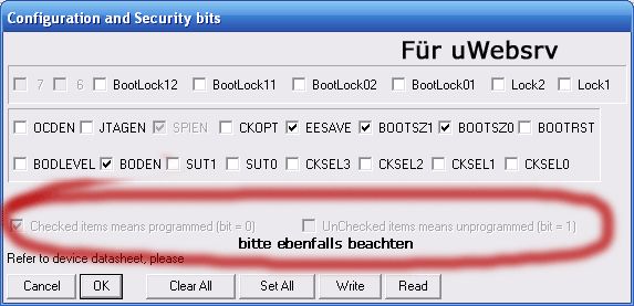

Lediglich folgende Anpassungen habe ich vorgenommen:
Hardware/Enc28j60.h:
#define ENC28J60_INT            PB2
#define ENC28J60_CS             PB4
#define ENC28J60_MOSI           PB5
#define ENC28J60_MISO           PB6
#define ENC28J60_SCK            PB7
Main.c:
TIMSK1 in TIMSK umbenannt für den Mega32.
Im Makefile muss natürlich auch auf Mega32 umgestellt werden.
Während meiner Fehlersuche habe ich allerdings auch den 16MHz Quarz
wieder runtergelötet und dafür den vom ENC an Pin 3 gelieferten externen
Takt verwendet (Fusebits anpassen!). Somit muss die Frequenz im Makefile
von Simon K auch nicht angepasst werden. Ich vermute dass es mit 16MHz
aber auch funktioniert.
Björn

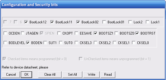

Gast #986009
Fuse Bits ist ein guter Hinweise
Im Anhang meine Fuse Bits.
Ich vermisse in den Angaben CKSEL3 und die Highbits. Habe noch nichts
verstellt. Der einzige unterschied den ich zu den Angaben entdecken kann
ist EESAVE welcher bei mir ncith gesetzt ist. Kann mal bitte jemand
diese mmit einer funktionieren Version abgleichen?
Vielen Dank!

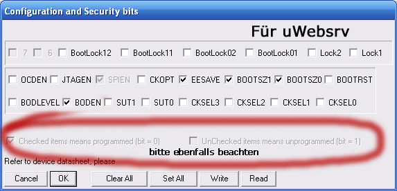

#986239
Hallo Ronny,
im Anhang das gesamte Projekt + fertiges Hex-File für 16MHz.
Übersetzt habe ich das unter Linux mit avr-gcc 4.2.2
Die Fuse-Bits müssen natürlich auch wegen des nun nicht mehr vorhandenen
Bootloaders angepasst werden!
IP-Adresse ist die 192.168.0.93
Björn

Gast #987282
bei mir lief es an anhieb. fuse nochmal prüfen würde ich sagen. In den
highbits sind noch die bootlock bits eingestellt. die sind bei mir raus.
und bootrst ist auch aus, dafür aber bootsz0 wieder an (weniger reserve
für bootloader)

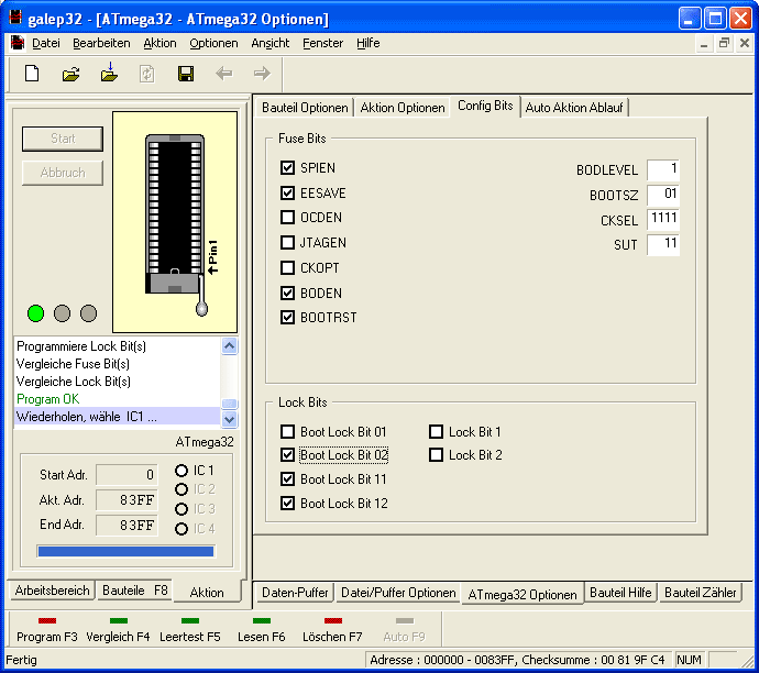

#987887
Hallo Allerseits!
Ich habe nun endlich mein AVR-NET-IO auch zum Laufen bekommen. Ich
wollte es nicht wahrhaben, daß es nicht mit der Pollin-Software laufen
will. Also habe ich versucht, wie schon in diversen Beiträgen oben
beschrieben, den Bootloader und dann die Firmware neu einzuspielen.
Leider hatte ich dabei ein paar Probleme mit den Fuse-Bits bzw. der Art,
wie diese in der Software von meinem Programmer gesetzt werden. Mal
heißt "Programmiert = Haken rein", dann aber wieder "programmiert = 0".
Eine ordentliche Dokumentation gibt es dazu nicht... Falls jemand auch
einen GALEP-III oder 4 hat, dann sieht er im Anhang, wie die Bits
gesetzt werden müssen, damit es auch mit der Original-Firmware läuft.
Als nächster Test wird die Software von Björn reingebrutzelt, in der
Hoffnung, daß das auch funktioniert ;)
Gruß, Helge
#987933
So. uWebSrv läuft bei mir jetzt auch. :)
Jetzt kann ich mir noch überlegen, was ich mit dem Webserver alles
anstellen will und dann geht es ans Programmieren ;)
Vielen Dank auf jeden Fall an alle, die mir mit Rat und Tat zur Seite
gestanden haben!
Gruß, Helge

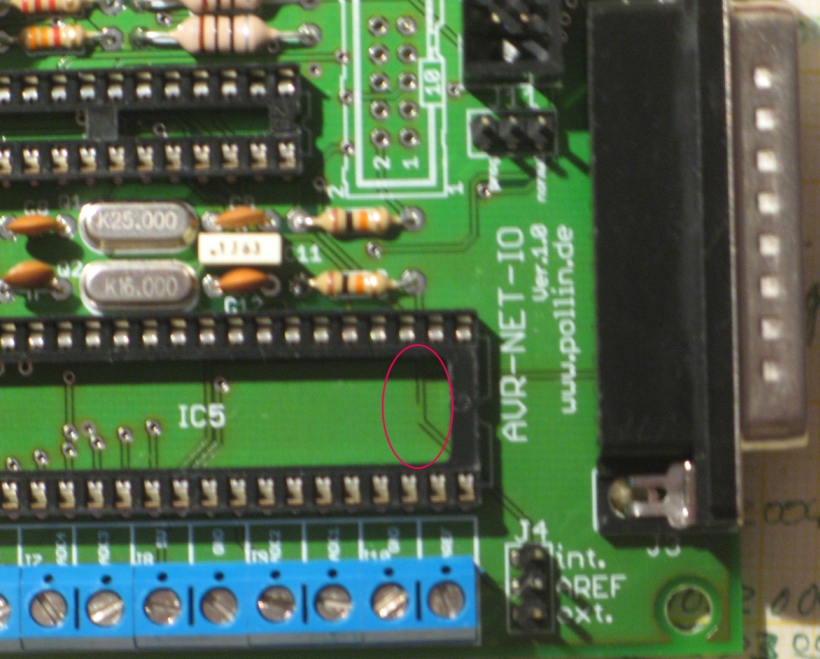

Ich habe mir auch gerade den Bausatz zusammen gebaut. Ich messe zwischen
GND und Ausgang des 7805 einen Kurzschluss. Kann das an den Spulen im
Lan-Stecker liegen, bzw. könnt ihr das auch bestätigen?
Mit Gleichspannung bekomme ich den Bausatz auch nicht zum Laufen. Da ja
zunächst gleichgerichtet wird, müsste es ja eignetlich funktionieren?

Gast #992897
Kann bitte nochmal jemand, bei dem der Pollin Bausatz funktioniert
einfach mal mit dem Multimeter zwischen GND und Ausgang des 7805 den
Widerstand messen. Wie gesagt bei mir sind das fast 0 Ohm, was
eignetlich laut Schaltplan nicht sein dürfte?? Jedenfalls würde das auch
die Erklärung liefern, dass bei einigen die Regler so warm werden.
Habt ihr euere Bausätze schonmal versucht mit Gleichspannung zu
betreiben?
Meiner läuft jedenfalls noch nicht, aufgrund des "Kurzschlusses". :-/

---- Pollin Platine fehlerhaft -------
nach stundenlanger fehlersuche meines Kurzschlusses habe ich jetzt den
Fehler in der Platine gefunden. Sie war an einer Stelle nicht
ordnungsgemäß geätzt.
Anbei ein Bild der fehlerhaften Stelle.
Nach ein wenig drauf herumkratzen mit einem Messer konnte ich den
Bausatz jetzt schließlich in Betrieb nehmen.
Wenn ihr die Bausätze zusammenbaut, schaut euch also auch mal kurz die
Platine an und messt am besten zwischen GND und Ausgang des 7805 ob da
Durchgang ist.
