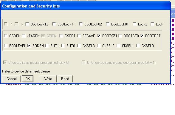

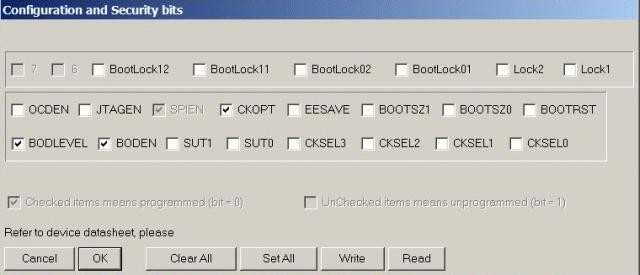

#1130029
Hallo Robue,
bei mir ist immer noch das gleiche, der Servo dreht bis Anschlag und
will noch weiter drehen, dabei blinkt die Power LED im Rythmus des
Servos. Die Webseite ist dann nicht mehr erreichbar.
Das muss nicht unbedingt an deinem Source liegen, ich habe aber keine
Idee an was es sonst liegen kann. Wie hast Du die Fuse Bits gesetzt ?
Meine siehe Anhang
Gruss
Stefan
Gast #1130055
Hallo Stefan,
danke für Deine Mühe, anbei die Einstellung der Fuses (ohne Bootloader).

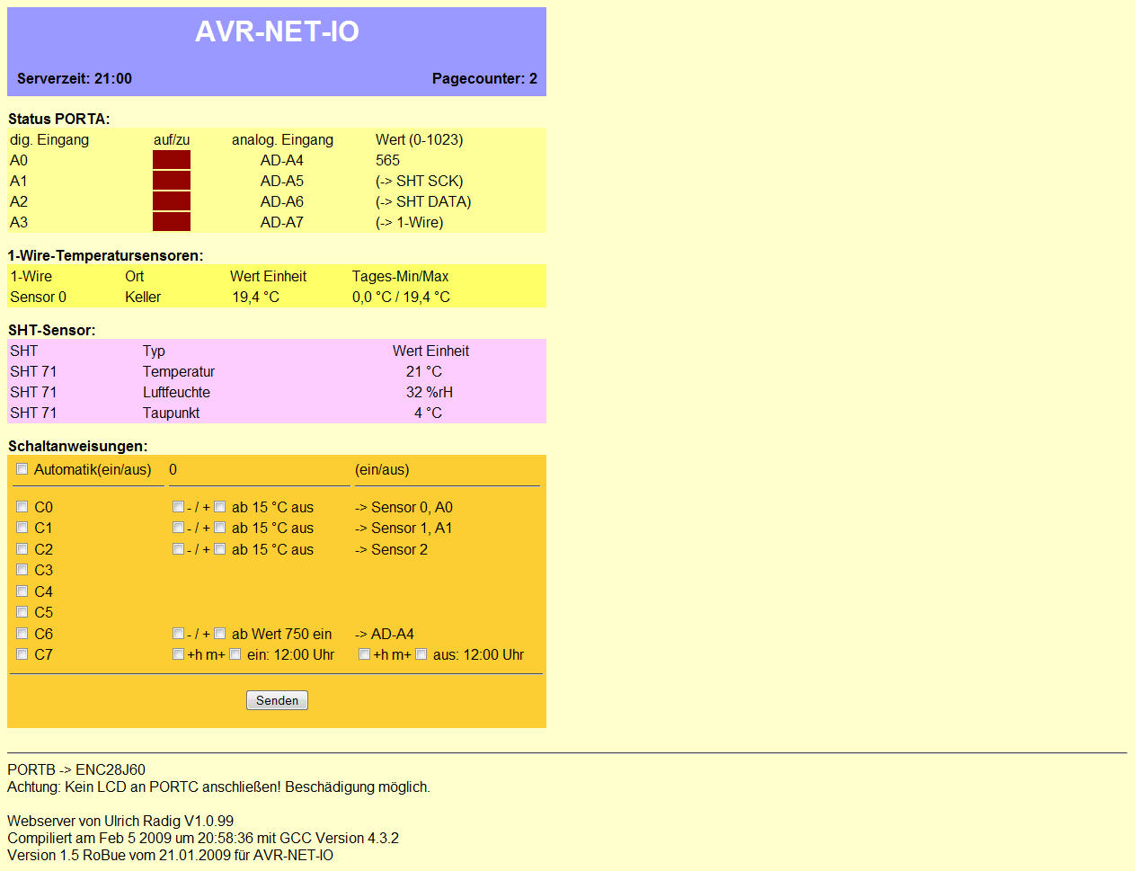

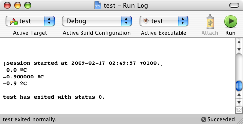

Betrifft AVR-NET-IO_RoBue_V1.5:
Ich habe noch einige Schwierigkeiten und bitte um Mithilfe:
1. Nach RESET oder beim Einschalten kann es vorkommen, dass die
minmax-Werte nicht alle vom aktuellen Wert übernommen werden. Es könnte
sein, dass der RESET kurz nach dem Zeitpunkt (ss=5,15,...) erfolgte, wo
die Sensoren zum ersten Mal zum Messen aufgefordert wurden
(ss=8,18,...), aber zugleich vor dem Auslesezeitpunkt. Ich habe deswegen
versucht eine "while-Schleife" vor while(1) einzubauen. Aber sie wird
einfach übersprungen. Bin wohl zu blöd. Kann mir da jemand helfen?
Konkret: Nur bei dem Sekundenwert ss=1,11,21... darf nach einem Neustart
oder Reset in die while(1)-Schleife gewechselt werden.

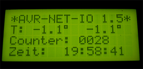

2. Die Messwerte für die Sensoren sind im Bereich von 1 ... 0 ... -1
anscheinend spiegelverkehrt, d.h. 0,1 ist eigentlich 0,9, ebenso -0,1
ist eigentlich -0,9. Bin mir nicht ganz sicher, aber es scheint so.
Entsprechend macht auch die minmax-Ausgabe Probleme. D.h. Wenn die
Temperaturanzeig -0,6 ausgiebt, kann es sein, dass min bei -0,2 o.ä.
liegt, also die -0,6 nicht tiefer als -0,2 interpretiert werden. Ist
natürlich nicht so tragisch, weil der Rest wieder stimmt, aber ein
Schönheitsfehler ist es doch. Vielleicht weiß ja jemand Rat.
3. Ich würde doch die Servo-Steuerung integrieren. Kann jemand mal
meinen neuesten Versuch testen (s.o.) und mir das Ergebnis posten?
http://www.mikrocontroller.net/attachment/45695/Webserver_MEGA32_Servo-D7.hex
Wenn ich richtig rechne, ergibt sich bei einem 16MHs-Quartz eine
Impulsrate von 16 ms (nicht 20 ms). Ist das noch o.k.?
Grüße RoBue

Gast #1130926
Hallo RoBue,
ich habe ja jetzt die RoBue 1.4a auf meinem Board und habe 2
sensoren(ds18s20) am laufen!
Jetzt habe ich ein Problem das ich draussen -Grade habe aber mir nur
+Grade angezeigt werden! Woran liegt das?
Hat einer auch noch das Problem und was mache ich dagegen?
Thorsten

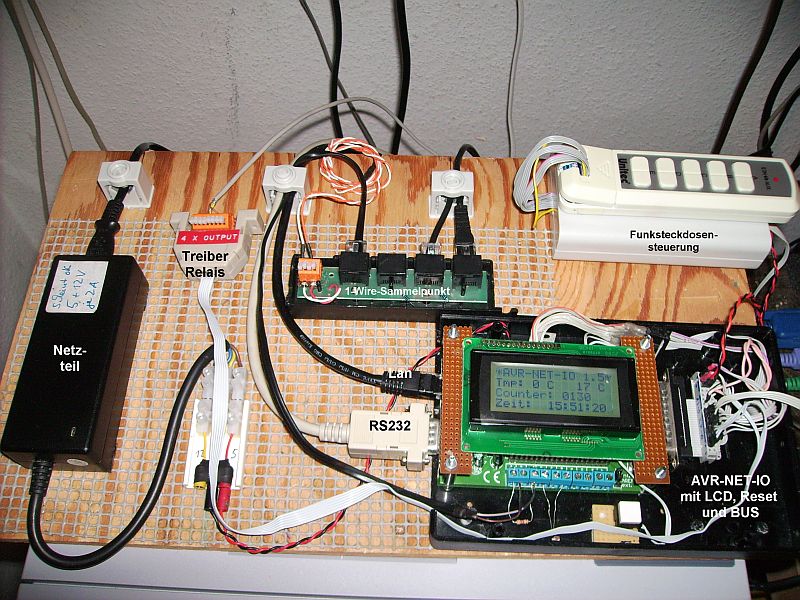

#1130941
Hi Thorsten (Gast),
>Und dann noch eine Frage kann man eigentlich Werte von dem Server
>AVR-NET-IO_RoBue_V1.4a auslesen und die Werte auf eine Homepage (html
>oder php) anzeigen lasssen! Hat das schon mal einer Probiert!
... das geht; genau das mache ich ja, indem ich mein Webcamserver-Board
per php-Script auslesen lasse und die webpage auf dem Server wieder
ausgebe:
://avrboard.eluhost.de/        (http davorsetzen - das dumme Board hier
denkt, es sei Spam)
Da läuft die gleiche webpage wie auf dem Board (mit kleinen
Anpassungen); lässt sich so viel besser editieren, ohne jedesmal den AVR
flashen zu müssen.
Zum Vergleich die webpage vom Board direkt: siehe unten.
btw: ein ausbaufähiges php-Script zum Bedienen des Boards mit "original
Pollin-Software" habe ich schon angehängt, zum Testen siehe unten.
Gruß Klaus
Webcam-Server im Testbetrieb:
http://df8jb.dyndns.org/  (nicht immer online)
Original AVR-NET-IO-Board per php:
http://df8jb.dyndns.org:8080/index2.php/  (nicht immer online)
Pollin AVR-Net-IO Board, mod. Firmware RoBue 1.4a, Atmega 644
Kamera: Philips DC-3840

Gast #1130965
Hallo Klaus L.
Frage war:
@Thorsten: funktionieren Die Sensoren im parasitären mode? Oder hast Du
doch alle 3 Adren angeschlossen?
Ja habe nur 2 Leitungen genommen!
Zwischen 5V und Datenleitung einen 4k7 und dann
Datenleitung zum 1 Sensor dann zum 2 Sensor
GND          zum 1 Sensor dann zum 2 Sensor
oder
GND-------------GND----------------------GND--------
AVR            Sensor1                 Sensor2         Sensor...
DATA-----------DATA----------------------DATA-------
   4k7
+5V-
Problem habe ich jetzt nur das die Sensoren sagen z.B. 0,5°C jetzt

Versuchsaufbau AVR-NET-IO mit
- LCD -> Ext/PORTD
- 1-Wire
- Relais (max 4) -> PORTC0-3
- Funksteckdosen (max 4) -> PORTC4-7
So sieht's bei mir aus. Die Anlage steuert bereits die Temperatur in
meinem Bastelzimmer. (Deswegen gebe ich z.Z. keine IP zum Herumspielen
auf meiner Anlage an!!!)
Grüße RoBue
(so nach dem Motto: heute grillen wir den RoBue...)
...sieht aber gut aus! Viel zu gut, um was dran zu ändern.
Aber zum Herumspielen hat man doch einen BreadBoard-Aufbau oder ein
zweites Board!
Mein Chaos kann ich leider nicht ablichten, ein
360Grad-WW-rundum-Objektiv hab ich nicht...

Hi AVR-NET-IO-Fans,
nun endlich kommt die Test-Version 1.5 zum ausgiebigen untersuchen.
Bitte lest
   config.h
und
   _AVR-NET-IO_RoBue_V1.x.txt
bevor Ihr Fragen hier im Forum stellt.
Neues:
- Servounterstützung (sehr einfach, aber sie geht)
- LCD nun an PORTD als Standard
- Schalten ueber Temperaturdifferenz (z.B. für Zirkulationspumpe)
- config.h überarbeitet zum leichteren Einstellen
Viel Spaß und bitte Rückmeldung (vor allem bei Fehlern).
Liebe Grüße, RoBue

super arbeit 1.5,
was ich bis jetzt getestet hab, funktioniert auch C0,C1,C6, Cam, 1-Wire.
max/min macht bis jetzt auch keine probleme.
LCD muss ich noch testen.
Hab keine Ahnung von Servos, kannst du ein Modell empfehlen?
Lokale Wetterinformationen: versteh ich nicht, kann man nur einen
lokalen Link einbinden?
Ich habe mir einfach einen Link von wetter24 für Rosenfeld eingebunden.
Diesen kann man in config.h definieren.
Ist nur ein kleiner Gag.
Grüße, RoBue
Gast #1134344
Hallo RoBue,
danke für die 1.5 Test-Version,
Ich habe bis jetz nur den OW-Bus sowie das LCD Display getestet.
Bei den Temperaturen ist alles OK. Beim LCD ist mir ein unterschied
in der Belegung aufgefallen:
LCD Belegung laut Pollin Beschreibung V3 vom 7.11.2008
       RW ->- PD2
       RS ->- PD3
RoBue V1.5 Testversion Belegung
--> Pin  4 RS  PORTD2
--> Pin  5 RW  PORTD3
Mit freundlichen Grüßen

Mittlerweile habe ich einen SHT 71 Sensor (Feuchte- und
Temperatur-Sensor) mit zum laufen bekommen!
Siehe ScreenShot im Anhang...
Habe dazu die libsht benutzt und eingebunden.
Wenn Du willst, kannst Du gerne meinen Code (Mod) haben und ihn noch in
die V1.5 einbauen.
Habe es alles so eingebunden, das der SHT Sensor über die config.h
(USE_SHT) optional ein/aus geschaltet werden kann (inkl. der Ausgabe in
der webpage.h).
Schreib mir einfach eine Email, dann schicke ich Dir alles zum einbauen!
Viele Grüße,

Persönliche Seite #1137198
da ich bereits einige Anfragen wegen dem Code bekommen habe,
im Anhang dieses Beitrags nun das ZIP-Flie mit den geänderten Source zu
RoBue´s V1.5_Test-Servo Version.
Wenn jemand das ganze noch so hin bekommt, das man auch Komme-Werte
bekommt, dann wäre das echt super!
@RoBue
Wenn´s nocht geht, bau es bitte in Deine V1.5 Final mit ein!
Danke
Viele Grüße,
Christian

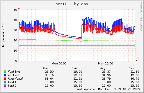

#1141353
Hallo RoBue, hallo Leute,
wie hier Beitrag "Re: AVR für wenig Geld im LAN"
beschrieben, habe ich mich ein bisschen mit verschiedenen Lösungen
beschäftigt die Temperaturdaten aufzeichnen.
Ich habe ein Plugin für Munin geschrieben das die Daten der
Temperatursensoren in eine RRD Datenbank schreibt und ein wenig Grafisch
aufbereitet.
Server dieser Lösung ist ein NAS von Buffalo das sich ansonsten im
Keller langweilt. OPSystem darauf ist Debian Lenny.
Gruß Dieter

Was mir allerdings noch auffiel: bei den Werten wie gestern abend
Temp.           min   max
0,2               0,2 / 0,1 <- !!!
fehlte zeitweise das Vorzeichen, auch bei der aktuellen Temperatur!
Die 0,2  waren also -0,2,  die  0,1 waren dagegen über Null,
und DANN stimmen die Angaben ja wieder!
Nicht, dass wir den Fehler an der falschen Stelle suchen...?

#1147523
Hallo Robue,
gerade habe ich genau das Sinken der Außentemp. von +1º  nach -1º
verfolgen können.
Feststellung: zwischen 0º und > -1º  wird ein positiver Wert angezeigt,
das Minuszeichen fehlt.
D.h. nach 0.9º  kommt  -1.0º  in der LCD-Anzeige wie auch auf der
webpage.
Die Werte werden zur Ausgabe nicht mit der gleichen Routine behandelt,
also muss dieser Fehler tiefer liegen und hat evtl. etwas was mit der
Abfrage für subzero zu tun, oder mit dem Auslesen des Sensors selbst.
Laut Datenblatt ist ganz klar, wann die minus-Bits gesetzt sind. (Bild)
Wo nun etwas falsch läuft, kann ich aber bis dato nicht erkennen...
Simulieren kann ich das nur sehr schwer über kaum bis gar nicht...
Wer hat dazu eine Idee?
Gruß Klaus

An alle AVR-NET-IO-Fans,
hier nun die Sourcen der versprochenen Version 1.5 TEST-3.
Neuerung/Verbesserungen zu TEST-2:
- SHT71-Unterstützung (Dank an Christian/cni)
- Erweiterung LCD-Ausgabe (Nachkommastellen, 4 Temperaturwerte, Status
PORTC, Dank an Klaus/df8jb)
Nochmals herzlichen Dank an alle Mitarbeiter und Mitdenker.
Problem mit Temperaturwerten zwischen -1 und 0 noch nicht geklärt.
Danke für Deine Infos, Klaus.
Habe heute mit 2 C-Profis sprechen können und die vermuten den Fehler
ebenfalls in den 1-Wire Routinen und nicht in main.c. Also müssen wir
wohl dort zuerst suchen. Na, dann Prost!
Liebe Grüße und viel Spaß beim Testen.
RoBue

ich habe endlich den Fehler bei der Ausgabe der Temperaturen im Bereich
von 0 und -1 gefunden:
Das Problem lag doch in "meinen" Ausgaberoutinen bzw. bei der
Interpretation durch den Compiler.
Warum?
Wenn man den Wert vor dem Komma durch eine Division durch 10 berechnet,
erhält man zwischen 0 und -0,9 Grad eine satte "0" und eben keine "-0",
die man für die Ausgabe bräuchte. "0" hat halt keine Vorzeichen.
Das macht die Ausgaben komplizierter, aber man kann es in den Griff
bekommen bzw. ich habe es, glaube ich, bei mir geschafft. Ich habe
abgefragt, ob der Wert in ow_array < 0 ist. Wenn ja, habe ich dann das
Vorzeichen einfach in den Ausgabespeicher geschrieben und die
Zahlenwerte mit *(-1) positiv gemacht.

...das liest sich ganz so, als hättest Du meine aufwendige alte Version
eingebaut, und nicht die neue mit diesen drei Zeilen, wie im Original,
zwei davon nur etwas länger:
lcd_print(1,0,"T:              ");
lcd_print(1,3,"%i.%iß",ow_array[0]/10,abs(ow_array[0]%10));
lcd_print(1,10,"%i.%iß",ow_array[1]/10,abs(ow_array[1]%10));

Hi RoBue,
sieh Dir doch mal meine Simulation an; die ist so lauffähig und gibt auf
der Konsole aus:
int main(void)          // Test wg. Vorzeichenfehler zwischen 0º und -0.9º
  int ow_array[30];        // gegeben: Array f. Temp-Werte als Integer-Array
  float tp1;          // tp1 deklarieren als Fließkommazahl
  ow_array[0] = -9;        //  Wert aus Sensor in Array ablegen (integer) = -0.9 Grad
    tp1 = ow_array[0]/10;    // Wert durch 10 dividieren:  bleibt int:  Ergebnis = 0 : Vorzeichen futsch!
    printf("%4.1f ºC\n", tp1);    // Ausgabe in Konsole : 0.0
    tp1 = ow_array[0]/10.0;    // Wert durch 10.0 dividieren:  macht aus int => float:  Ergebnis = -0.9000000  OK  s.u.
    printf("%f ºC\n", tp1);    // ohne Formatangabe: Ergebnis = -0.9000000
    printf("%4.1f ºC\n", tp1);    // 4.1 = 4 Zeichen insgesamt, Dez-Punkt, eine Nachkommastelle = -0.9 OK
    return 0;
So erhält man aus der Int-Division ein Float Ergebnis, und das
Minuszeichen ist auch da.
Damit sollte die eigentliche Ursache des Fehlers beseitigt sein.
Gruß Klaus

nach Einbau Deines kleinen Minuszeichen-Patches für 0 ... -1 Grad gibt
es bei mir von -1 Grad abwärts auf der webpage u. daten.html  zwei
Minuszeichen.
Behoben hab ich's so:
httpd.c
           // evtl. Vorzeichen einfuegen:
           if (( ow_temp < 0 ) && (abs (ow_temp) <10))
Gruß Klaus
Gast #1151822
Hallo Klaus,
ich hab das Problem nicht. Hast Du die Änderungen nu manuell eingefügt
und vielleicht Folgendes vergessen:
if ( ow_temp < 0 ) {
   ow_temp *= (-1); <---------------- (!!!)
   var_conversion_buffer[0] ='-';
   memmove(&eth_buffer[TCP_DATA_START+a],var_conversion_buffer,1);
   a ++;
Könntest Du eine ausführliche Beschreibung zur Einbindung einer Webcam
verfassen? Die würde ich gerne zu Version 1.5 beifügen. Ich habe schon
etwas, das Du hier in diesem Forum hier (s.o.) verfasst hast, aber evtl.
braucht das noch Ergänzung, z.B. Benutzung eines Servos.
(Ich habe noch keine Cam im Einsatz)
Grüße RoBue
#1151955
Hi Robue,
   a ++;
genau das habe ich eingesetzt. Mir ist das zweite Minus erst spät
aufgefallen, ich musste genau hinsehen, weil beide eng zusammensitzen,
je nach Zeichensatz.
Sieh doch noch mal bitte genau hin; man übersieht es wirklich leicht.
Der Code macht ja jeden neg. Wert positiv, dann wird das nötige Minus in
den Buffer geschrieben und der Zeiger auf den Buffer um eins verschoben.
Dann steht im Buffer auf jeden Fall das Minus vor jedem (vorher
negativen) ow_temp.
So verstehe ich das, und so muss es ja auch richtig sein.
Wieso dann bei der sonst richtigen Anzeige noch ein Minus herkommt, habe
ich noch nicht herausgefunden; allerdings klappt es bei mir ja wie
beschrieben.
In dem Fall werden nur die Werte zwischen 0 und -1 (excl) wie
beschrieben behandelt.
Weil die anderen Werte ja sowieso vorzeichenrichtig sind, erscheint das
auf den ersten Blick auch logisch.
Trotzdem müsste es mit Deinem Code funzen... Du hast doch nicht noch
ausser in der httpd.c etwas eingebaut, was ich nicht gesehen habe?

Vielen Dank für das tolle Komplettpaket! Zwei Sachen sind mir in main.c
der v1.5 aufgefallen, als ich meine Temperaturen auf einem LCD anzeigen
wollte:
1. Mein Compiler möchte in Zeile 408 und 416 je eine geöffnete
geschweifete Klammer zwischen "else" und dem nachfolgenden Befehl
"lcd_print".
2. In Zeile 413 und 416 sollte die Ausgabe der zweiten Temperatur an
einer anderen Position erfolgen, als die erste Temperatur, die sonst
immer wieder sofort überschrieben wird. Ich schlage die Position 10 vor,
damit wird auch eine Temperatur über 100°C noch korrekt angezeigt.
Das meine ich damit (Zeile 413):
alt: lcd_print(2,3,"-%i,%iß",(TWert/10),(TWert%10));
neu: lcd_print(2,10,"-%i,%iß",(TWert/10),(TWert%10));
Danke auch an alle anderen, die mit ihren Beiträgen dieses Projekt
ermöglicht haben!
Gruß Parker
Gast #1157721
Hallo Parker,
danke für den Hinweis. Da gabs ein paar Fehlerchen, die ich nicht
bemerkte, weil ich keine Komma-Ausgabe auf dem LCD eingestellt habe. Ist
nun korrigiert. Ich warte noch ein wenig, ob weitere Fehler kommen, und
dann stelle ich die korrigierten Files hier ein.

hab eine Serielle LCD wegen dem servo montiert.
„-> LCD nicht mehr an PORTD zu betreiben (Servo an D7, orfix)“
hab bei zeile 192 in der config.h   #define USE_SER_LCD    1
aktiviert. Wenn die sekunde = 8 ist blitzt die lcd tempanzeige kurz auf.
Liegt es an // Auslesen bei ss=8,18,28,38,48,58?
Wollte das ganze dann in 4 bit LCD mode testen,
wo kann ich die 4 bit lcd anzeige aktivieren ob hier das blitzen auch
kommt?
Habs nicht mehr geschafft?
Auch mit der 5 Temperatur hab ich Probleme bei der Displayanzeige, es
werden nur 15 grad angezeigt (default) kann nichts finden wo die
variablen zugewiesen werden?
Cam, servo, laufen stabil, wirklich eine super arbeit
orfix

Noch mal zur Sicherheit die Einstellungen in config.h:
-> Serielles LCD:
#define USE_LCD_4Bit    0
-> 4-Bit-LCD:
#define USE_LCD_4Bit    1
(Servo ist dann nicht möglich!!!)
#define USE_SERVO    0
Zeigt es überhaupt etwas an oder ist das Blitzen das einzige
Lebenszeichen?
Versuche evtl. auch mal für das serielle LCD den Servo abzuschalten
#define USE_SERVO    0
Vielleicht gibts da Probleme bei der Portsteuerung.
Habe 74LS164 bestellt und warte auf sein Kommen.
Dann kann ich vermutlich mehr sagen.
Es könnte sein, dass es trotz allem Probleme bei einzelnen LCDs gibt.
Das Timing ist nicht einheitlich.
Ich hatte auch mit einem Display Probleme.
Gruß RoBue

Der SHT71 funktioniert, allerdings ist in Deinem MOD in der webpage.h
ein kleiner Fehler drin:
"<tr><td>Sensor 0</td><td>"T00"</td><td align=\"right\">%OW@00</td><td align=\"left\">&deg;C</td><td>%OW@08 / %OW@16</td></tr>\r\n"
funktioniert nicht!
Erst nah dem ich aus "T00" den Wert "T01" gemacht habe, wurde der Code
kompiliert!
Ansonsten läuft er!

Hallo Christian,
schon wieder ein Bug. Das passiert, wenn man etwas ändert und nicht mehr
den Überblick hat, wo man diese Veränderung überall durchführen sollte.
Danke fürs Testen und Auffinden.
