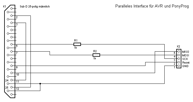

von Gast (Gast)
Hallo Thorsten,
bei Verwendung der parallelen Schnittstelle am PC kannst Du diesen
billigen Adapter verwenden
http://www.mikrocontroller.com/de/ISP_Adapter.php
Er klappt mit PonyProg und AVRDude
Pico

Und nein, ihr bekommt die Software von U.R nicht mit dem Bootloader auf
den Atmega. Dazu benötigt ihr ein Programmiergerät welches das Programm
über die ISP Schnittstelle auf den Atmega brennt. Im einfachsten Fall
tut es eine Schaltung für ca. 1,- € am par. Port des PCs. Und dabei kann
der Atmega im Pollinboerd bleiben. Das habe ich aber alles schon hier
geschrieben´, zuletzt am 20.10. Suchfunktion hilft dabei.

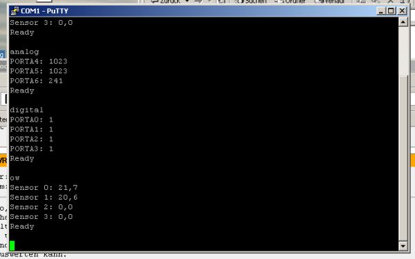

Hallo AVR-NET-IO-Fans,
Unter folgender Adresse kann man "meinen" Server mal testen (4./5.11):
http://91.20.82.246:44444
Möglichkeiten:
- 6 Schaltausgänge (PORTD2-7)
- 4 dig. Eingänge (PORTA0-3)
- 3 analoge Eingänge (PORTA4-6, an PORTA6 hängt z.Z. ein LDR)
- 1-Wire-Unterstützung (an PORTA7, z.Z. zwei Sensoren)
- LCD-Spielerei (PORTC)
Herzlichen Dank für alle Ratschläge und Hilfen.
Stelle Code gern zur Verfügung, teste ihn noch ein weinig. Vorversionen
sind ja schon in diesem Thread zu finden.
Grüße, RoBue

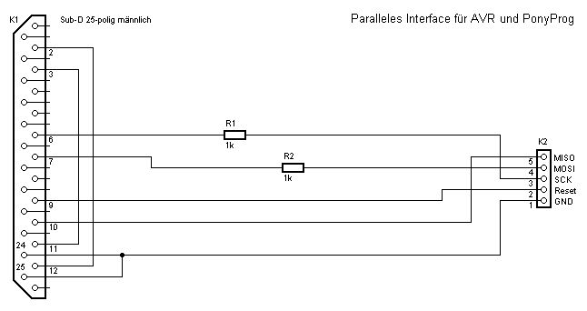

Nachdem alles 100%ig funktioniert, wollte ich natürlich die andere
Software flashen. Habe mir dazu ein Billigteil gelötet (die 2
Widerstände auf dem Bild sind bei mir 120k)
Ponyprog installiert
AVR-Studio und WinAVR installiert
Ausleseversuch gemacht - OK
fertiges Hex hier aus dem Forum geflasht ... OK ???
er hat den Hex geschrieben obwohl der Jumper auf "normal" steht !
seriell ips gesetzt
Im AVR-Studio das Beispielprojekt angelegt, Files importiert,
individuelle Anpassungen gemacht Make ... OK
Hex geflasht (wieder mit Jumper auf normal)
Alles geht !!!
und das alles mit meinem "gefährlichen Halbwissen" - ich Danke euch für
die klasse Arbeit und guten Erklärungen.....
gruss
Stephan

Hallo  SoN,
ich habe das jetzt genau so gemacht wie du!
Aber ich habe es nicht geschaft! Habe sogar das Kabel nach gebaut aber
auch damit hat es nicht geklapt!
Bekomme auch damit immer die Meldung : Write failed
Habe jetzt ein neues Kabel gebaut und auch schon den Rechner gewechselt!
Aber es kommt immer das selbe!
Kannst du mir vielleicht Helfen!
Oder auch noch jemand anders!
Habe vor mir am Wochenende mir ein Win 98 Rechner auf zu setzten
vielleicht klapt es damit!
Thorsten

von Stephan G. (son)
@komet16:
ich hoffe, du hast beim Nachbau bedacht, dass du die Pins an die
richtige Stelle des 10-pol Steckers gelegt hast.
hier nochmal meine Belegung des Parallelkabels:
Im 25-pol Stecker Pin 2 nach 12 und Pin3 nach 11 gebrückt.
Anschlüsse: 25 pol Stecker  -------->  10 pol Stecker
7 über 120k auf 1
9 auf 5
6 über 120k auf 7
10 auf 9
24+25 auf 10
Länge des Flachbandkabels ca. 10cm
In Ponyprog 2000 unter I/O Port setup folgendes:
parallel - avr isp i/o
alle Checkboxen ohne Haken
auf dem Board jumper auf normal
mein Kabel hängt sogar noch an einer 1,2m Verlängerung.
Habe damit schon ca. 15 Flashvorgänge hinter mir, alle ok.
Ich hoffe, das hilft....
lg
SoN

von komet16 (Gast)
Hallo Stephan Gross,
das was du mir geschrieben hast hat mir sehr geholfen!
Jetzt bekomme ich die HEX datei auf das Board!

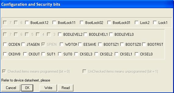

von Nickodemus (Gast)
hat jemand die Fuses für das Pollin Board mit Atmega644 und der Radig
Source, irgendwie will der bei mir nicht. Atmega32 läuft.
Nickodemus

von Sven S. (stepp64) Benutzerseite
Nickodemus wrote:
> Hi,
> Gruß
> Nickodemus
Bei Ponyprog hab ich alle Häkchen raus gemacht (siehe Bild).
Sven

von Wolfgang (Gast)
Bausatz ist gestern eingetroffen,
Aufbau gelich am Nachmittag durchgeführt,
Bausatz war komplett, Elkos für den MAX232 entsprachen nicht
dem Raster auf der Platine (wurden sowieso ausgetauscht)
Änderungen: low current LED für Spannungzanzeige, Präzi-Sockel für IC,
Nach Anlegen der Betriebsspannung funktioniert alles ohne Probleme,
Update von 1.01 auf 1.03 erfolgreich,
Test im Netzwerk erfolgreich,
Lediglich die Ausgänge 3(PC2) ,4(PC3) und 6(PC6) habe ständig high-Pegel
(5V), sie lassen sich nicht umschalten über die Software.
Sie sind unmittelbar nach dem Anlegen der Spannungsversorgung
auf high und verändern sich nicht.
Hat da jemand eine Idee woran das liegen kann?
Oder ist dies normal?
Gruss Wolfgang

von Heinrich (Gast)
@ Wolfgang (Gast):
Wahrscheinlich ist JTAG aktiviert.
Grüße,
Heini

von Turbotoni (Gast)
@Wolfgang (Gast)
Da ist bei dir die JTAG-Fuse falsch gesezt.
Wenn du mit Pony-Prog oder nen anderen Proggi die Fuse änderst, sollten
die 3 Ausgänge richtig funktionieren

von Wolfgang (Gast)
@ Turbotoni (Gast)
@ Heinrich (Gast)
@  kay1971 (Gast)
Danke für die Hinweise, ich denke es sind die Fusebits, werde diese
Woche den JTAG-Fuse mal ändern.

von RoBue (Gast)
Hallo Georg und Stefan,
ich habe den Kommandointerpreter für UART erweitert:
- OW -> Ausgabe der Temperaturen
- ANALOG -> Ausgabe der Analogwerte von PORT4-6
- DIGITAL -> Ausgabe der Digitalwerte von PORTA0-3 (eine Zahl!)
Dateien sind im Anhang. Einfach cmd.h und cmd.c in meinem Webserver
(AVR-NET-IO_RoBue_LCD+1Wire+NTP_V1.zip s.o.) ersetzen.
Wieder etwas zum Spielen (Version 1.2):
http://91.20.98.93:44444
Neu ist neben cmd.c/h, dass man den Webserver jetzt über ein
Konfigurationsfile (config.h) einstellen kann.

PS: Im Anhang Bild von neuen Kommandos für serielle Schnittstelle

ich habe Probleme mit dem Atmega 644 auf dem Pollin Board, leider tut
sich nahc dem Flashen garnichts. Die Ethernet LED blickt zwar aber
ansonsten ist tote Hose. Mit ATmega 32 läufts.  Habe in der Radig
Software die #define ENC28J60_PIN_SS    3 ;#define ENC28J60_PIN_CS    4
gesetzt und in dem makefile den 644 ausgewählt. Danach noch die Fusses
angepasst,wie weiter oben beschrieben, an denen sollte es also nicht
liegen. Hab ich moch was vergessen?
Grüsse
Nickodemus
Ging bei mir auf Anhieb. Bei den Fuses musst du zum 644 all Häkchen raus
machen (Ponyprog) siehe Bild.
Sven
Hallo Sven,
hab die Fuses genauso gesetzt, daran liegts wohl nicht.
Grüsse Nickodemus

Juhu bei mir läuft jetzt auch der 644. Hab nochmal alles neu compilert
und jetzt gehts!

-> cmd.h/c
Erweiterung des Kommandointerprters für UART/RS232
Weitere Befehle:
- OW    -> Ausgabe der Temperaturwerte
- PORTA    -> Ausgabe der dig. u. analog. Werte von PORTA
- PORTD    -> Ausgabe des Schaltstatus von PORTD2-7 (0/1)
Die Uhrzeit
- TIME
wird nicht neu berechnet, sondern aus main.c übernommen.
