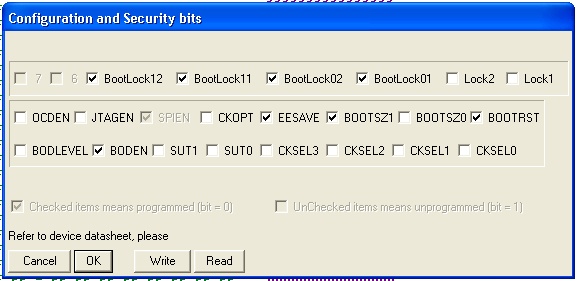

Hallo, mein Bausatz hat schon mal funktioniert; nur jetzt habe ich mit dem ISP und Ponyprog was falsch gemacht. Ich dachte ich hätte den 644 drin; es war aber der originale ATMEGA32. Nun sind die Fusebits wie in der Anlage gesetzt. Bootlock01 muss raus, oder? Wie geht das? Wenn ich das mit Ponyprog schreibe, sagt es, dass alles ok ist, beim nächsten Lesen ist es aber wieder gesetzt. Was ich bisher probiert habe: Bootloader der Originalsoft schreiben: geht, kann ich per Ponyprog sehen. Originalsoft schreiben: geht nicht. Es tut so als würde alles geflasht; lese ich mit Ponyprog ist nur der Bootloader drauf. Mac mit mitgeliefertem Tool schreiben: geht! Die Software bootet nicht (wenn ich z.B. U.Radig flashe). Com Port ist nicht ansprechbar. Kann mir mal jemand einen Flashdump der Originalsoft schicken zum Probieren? avrsoft(at)kueper.info
#1540174
Upps, hat sich erledigt; sorry!
