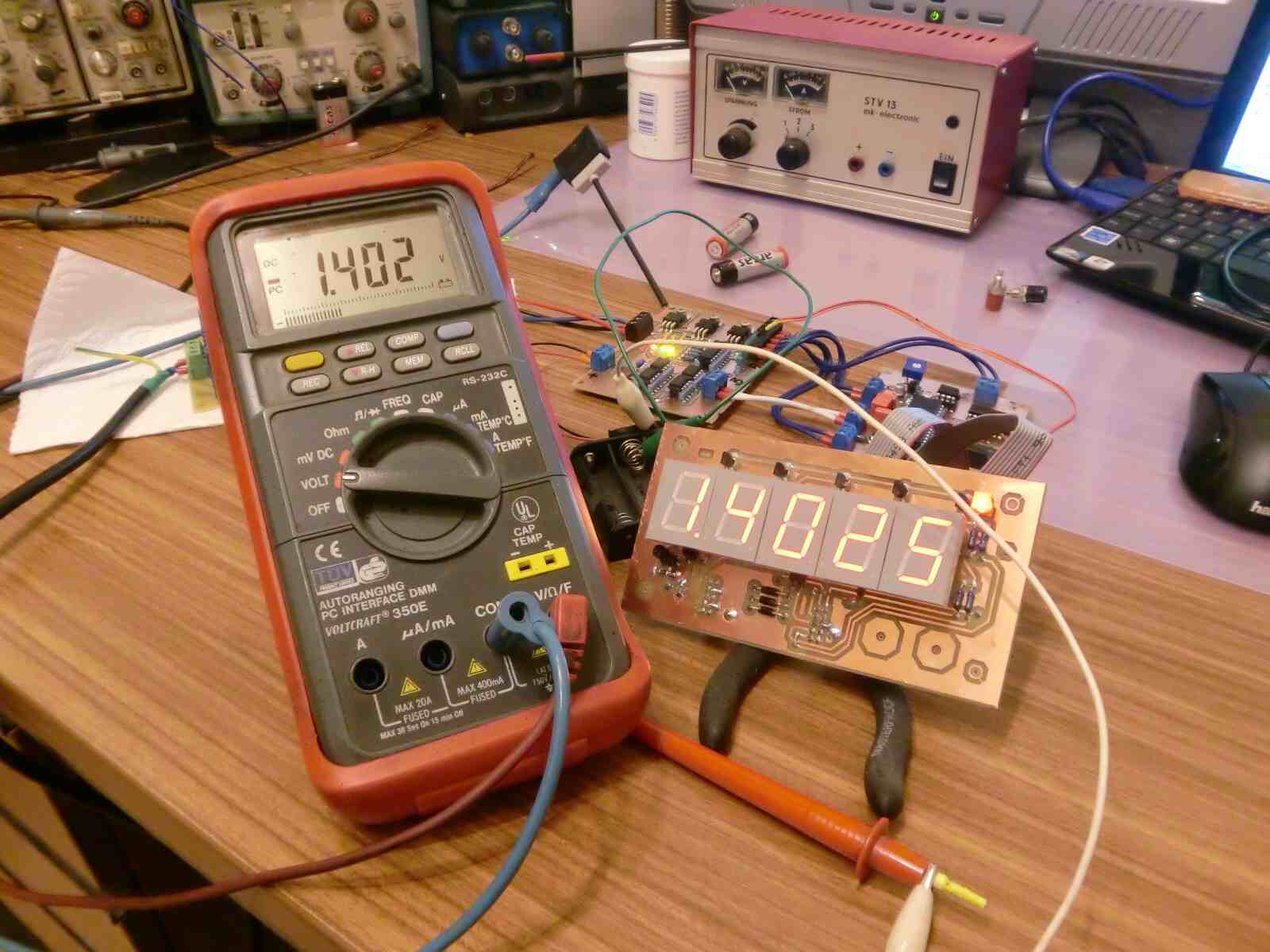

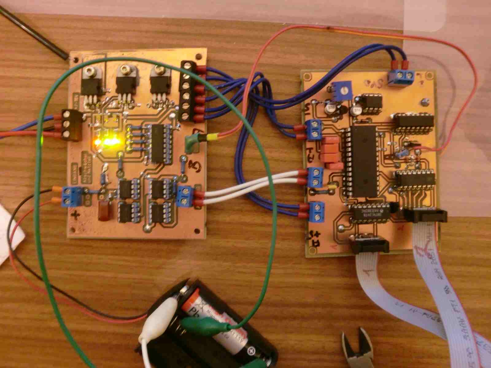

Hallo Forengemeinschaft,
über die Feiertage war ein wenig Zeit, um sich mal wieder so richtig in
der Werkstatt einzuigeln. Ein konkretes Projekt war nicht geplant,
vielmehr aufräumen und Bestandasaufnahme. Beim rumkramen ist mir dann
ein TLC7135 (4,5 stelliger AD-Wandler mit BCD Ausgang, steinalt) in die
Finger geraten. Und schon ging es los mit dem DVM 4,5 Stellen.
Bei schneller Durchsicht fanden sich genaue Metallfilmwiderstände,
zöllige 7 Segmentanzeigen und Basismaterial. Heute habe ich nun
Inbetriebnahme und Abgleich gemacht und auch Fragen dazu:
1: Mit der Referenz steht und fällt ja alles. Zur Verwendung fand ein
LM336,  2,5Volt   und 1%. den Weg in die Schaltung.
(Spannungsteiler+Poti)
Wie bekommt man das noch genauer hin?
2: Ist eine Messbereichserweiterung auf 200V sinnvoll?
(Bei entsprechendem Aufbau!)
Ansonsten ist die Geschichte recht stabil, das letzte Digit wackelt im
2Volt Bereich um einen hin und her, entsprechend 100µV.
Thermische Stabilität konnte ich bisher nur an der Refezenz prüfen
(Lötkolben und Kältespray), da tut sich nichts. Weiteres kommt dann erst
nach dem Einbau in das Gehäuse.
Und ja, ich kenne den Unterschied zwischen Auflösung und Genauigkeit.
Für Tips und Anregungen besten Dank,
Getrolle wird ignoriert.
Frank

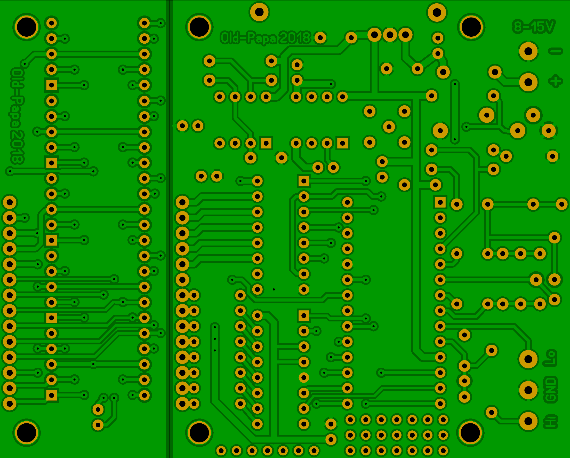

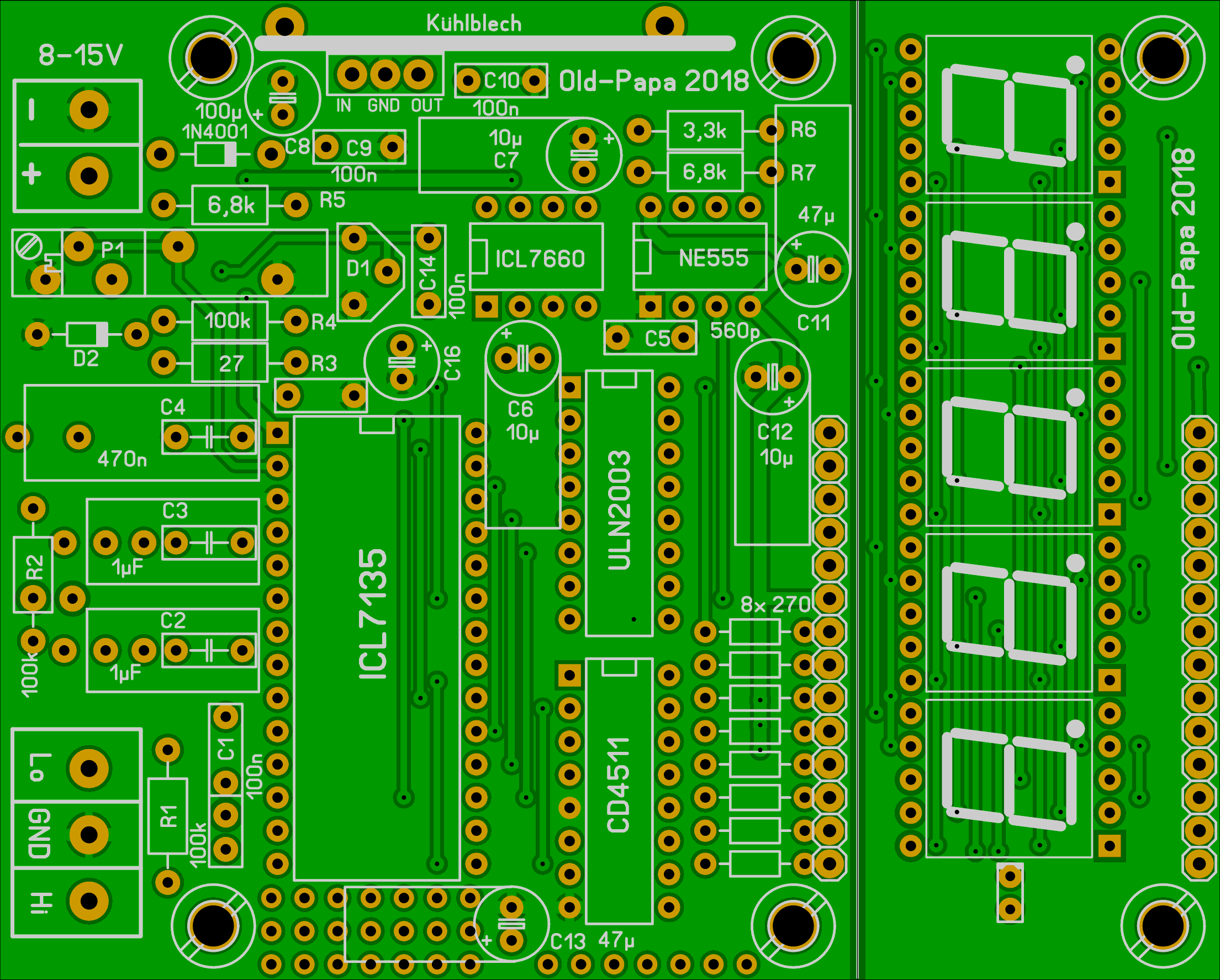

von Frank B. (elan40)
Hardy F. schrieb:
> Hallo Frank, so einen ICL7135 hab ich auch noch rumliegen, da gab das
> Netz bisher keine so nachbausicheren Anleitungen her.
> Ich sehe das wird sich jetzt wohl ändern.
> Viel Erfolg mit deinem Projekt.
> Hoffe sehr, du läßt uns auch Blicke auf dein Layout werfen...
Es sind doch 4 Platten geworden.
Trafo/Siebung,
Netzteil/Abschwächer (aktiv)
TLC 7135 mit Oszillator und Decoder (SN74LD47)
und
die Displayplatine.
Bis auf die Netzteilplatte alle doppelseitig, 75x100 mm
Display dann 128x68mm, Gehäusepassig.
Geroutet habe ich mit Target V15, PCB-Pool.

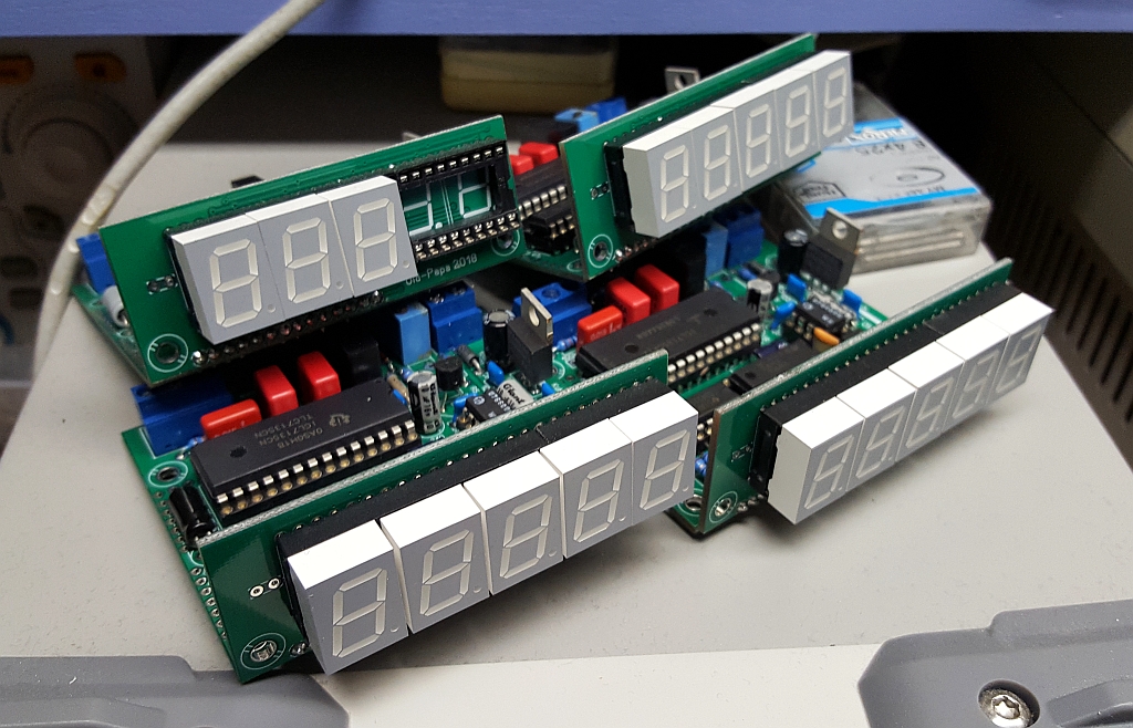

von Eddy C. (chrisi)
Sehr schön, ich könnte Dir folgendes anbieten:
Sende mir eine Referenzspannungsquelle und/oder Widerstände Deiner Wahl
betriebsfähig, also wenigstens anschliessbar, inkl. Rückporto, dann
messe ich Dir Spannung/Widerstand, zwar länger nicht kalibriert, aber
mit 6,5 Stellen (HP 34401A), was für die Anwendung dennoch reichen
sollte, bei ca. 20 Grad Raumtemperatur. Wenn es jemand genauer bietet,
umso besser.

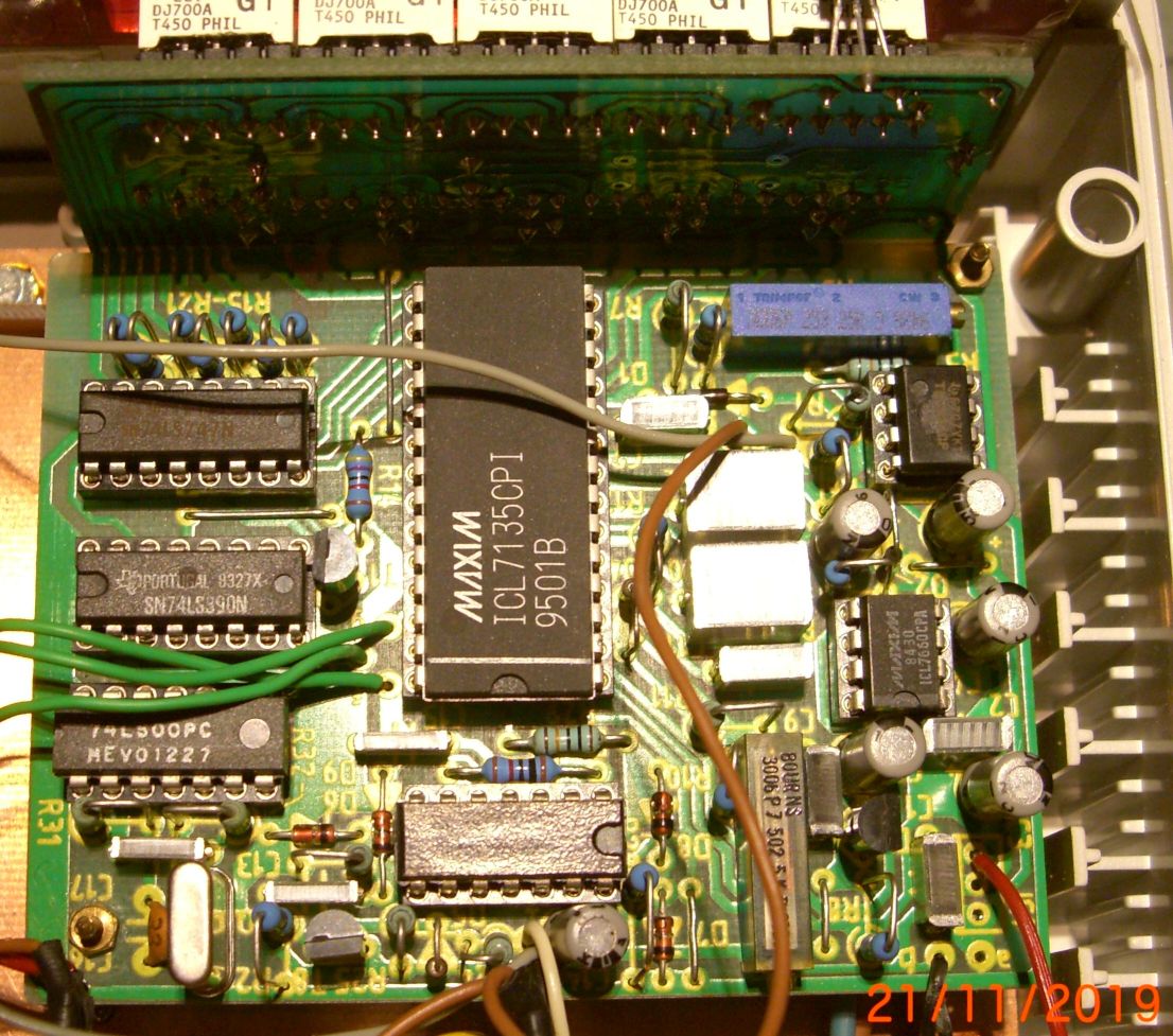

von Käptn Blaubär (Gast)
Kinners, wie die Zeit vergeht :-(
Eine meiner Erstlingsschaltungen, seit nun mehr zwanzich Jahren im
Einsatz ...
Hab vom Besten was ich damals als Referenz hatte in den Sockel gesteckt,
einen AD584JH.
Da nichts Besseres vorhanden war, mußten Polycarbonat-Kondensatoren zur
Beschaltung des 7135 herhalten und den Taktgenerator hab ich nach einer
Application Note aus einem LM311 Komparator (das IC mit der
draufgemalten 1 auf dem TO99 Gehäuse) aufgebaut.
Alles Geschichte, danach kam gleich die mc-Zeit mit dem 8051, später
AVR, MSP430 und heute quäle ich ARM-Prozessoren :-)

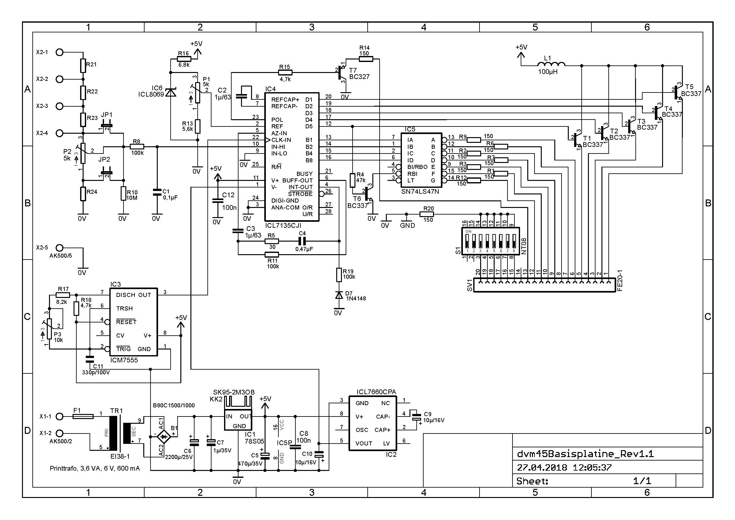

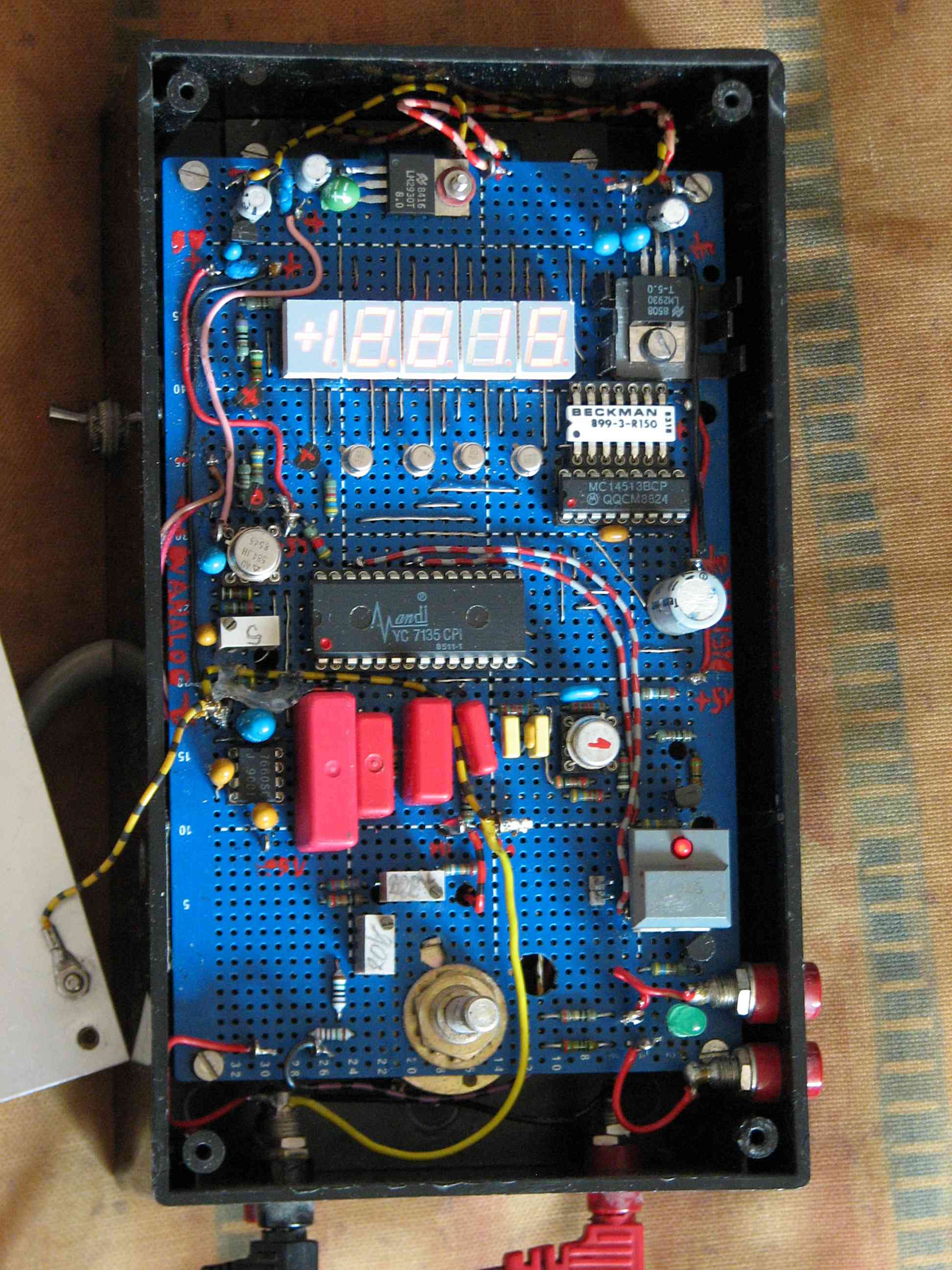

von Thomas D. (thomasderbastler)
Ist ja ein Zufall...Ich bin gerade auch dabei mit meinem ICL7135 sowas
aufzubauen.
Als Referenz habe ich den LT1004IZ-1.2 genommen
Average Temperature Coefficient - 20 ppm/°C
Welchen Schaltplan hast genommen ?
Ich nehme das originale von Intersil
Standardmäßig nicht, stimmt, aber hatte schon mal irgendwo irgendwas
gesehen...

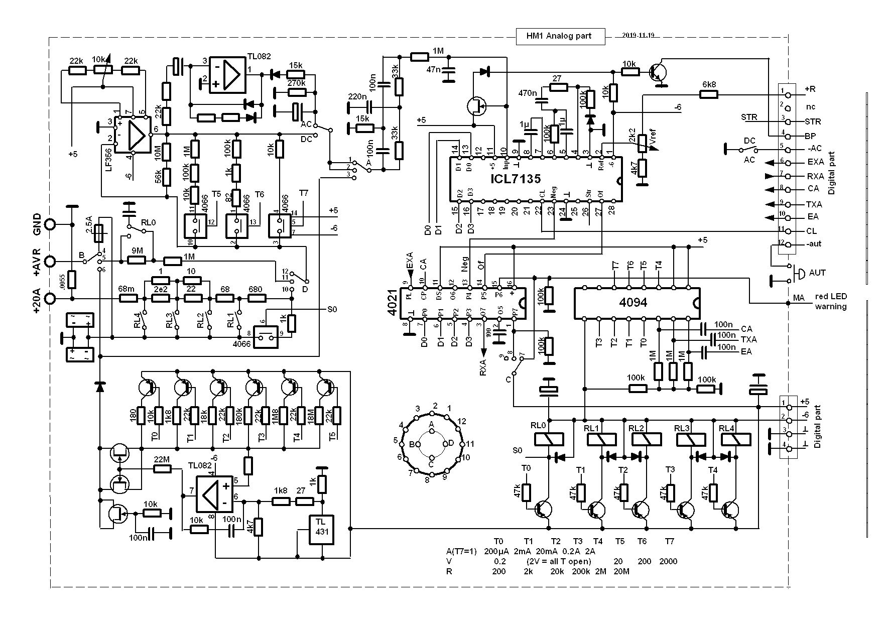

von Chris (Gast)
von Ralph B. (rberres)

von Thomas (Gast)
Hier noch ein Leiterplattenvorschlag
von Andrew T. (marsufant)

Ein 78S05 ist übertrieben für einen 600mA Trafo, ein 6V~ Trafo reicht
ihm auch nicht als Eingangsspannung, der Trafo sollte schon 8-9V haben,
und 470uF am Ausgang verbessern nichts, und wenn man sowieso schon einen
Trafo einbaut, kann man ihn gleich die negativen 5V auch erzeugen
lassen, erspart die Störungen des ICL7660.
Apropos Störungen : InLo sollte bis zur Eingangsklemme getrennt von GND
geführt werden, und Sternpunktverdrahtung ist für GND angeraten wenn man
von den 4 1/2 Stellen auch was haben will.
Auch die Trimmpotis machen es natürlich mit ihren riesen Anteil am
Spannungsteiler hochgradig ungenau, die sollten wirklich nur justieren,
was als Justierbereich notwendig ist.

von Barney G. (fuzzel)
schade finde ich dass Du hier ein paar popelige PDFs postest, damit das
ja niemand nachbauen kann.
Warum nicht die original Files inkl. Layout, Fotos wie Du was gemacht
hast,
DANN wird ein Schuh draus.
Trafo neben dem ADC finde ich jetzt nicht sehr prickelnd. Von daher:
Nochmal 5 Jahre sacken lassen.

von Thomas (Gast)
Autorange mit Relaiskontakten ist doch out, wie in der Applikation
beschrieben (Intersil). Heute würde man Analogschalter nehmen.
Seht euch mal das hier an.
http://blog.circuits4you.com/2015/07/icl7107-autorange-voltmeter.html
Mein DVM wie im pdf habe ich schon mehrmals eingesetzt, ohne Probleme.
Auch der Trafo mit 6V funktioniert einwandfrei. Die Verlustleistung für
den Spannungsregler ist geringer. Die meisten Trafos haben sowieso etwas
mehr Spannung. Wer an der Eagle Datei intressiert ist, kann sich bei mir
melden.
Einen Trafo mit zwei wicklungen (für die -5Volt) finde ich übertrieben,
da für den ICL7135 nur einen geringen Strom gebraucht wird. Den meisten
Strom braucht man für die LED Anzeigen, daher nur eine Wicklung.
Ausserdem wurde die Schaltung nach Applikaton Intersil entworfen.
von Thomas (Gast)
Der Trafo mit 6V funktioniert einwandfrei. Die Verlustleistung für
mehr Spannung.
siehe Messungen im Anhang

von Thomas B. (thombde)
Hier noch ein Bild von dem alten ELV-PM 4500.
Mit Kunstlicht ist das nicht immer einfach.
Thomas
PS:
Groß warm werden kann da eigentlich nichts.
Ok, vielleicht der 7805.
Aber sonst gibt’s da nicht viel Wärmeabgabe.
Hallo, ich muss dazusagen, dass ich das PM 4500 direkt versorgt habe.
Der Spannungsregler auf der Platine fehlt.
Sieht man ja auch auf dem Foto.
Sorry, ist schon ein par Jahre her.
Thomas
von Old P. (Gast)
mit den Dingern habe ich letztes Jahr aus Nostalgiegründen auch noch was
gemacht.
Wer die Unterlagen braucht, -> Mail...
Old-Papa
Ebenfalls gern.
Warum sitze ich gerade hier und zeichne das Layout ab von der oben
geposteten Folie.... ?
von Old P. (Gast)
Hardy F. schrieb:
> Ebenfalls gern.
Keine Ahnung... Langeweile, nix im TV? ;-)
Kommt per Mail.
Old-Papa

von Manfred H. (manfredbochum)
Ich würde die Platine einfach neu zeichnen, Schaltbild  ist ja bekannt,
und in China fertigen lassen.
von Karl K. (karl2go)
Thomas B. schrieb:
> Die Zweiseitige Platine ist aber schon aufwendig.
Ich könnte wetten, dass man die Platine auch gut auf 1,5seitig routen
kann. Und wenn ich die neu machen würde, würd ich die eh auf SMD
umstellen, bis auf den ICL7135 und das Display.

Was zum Geier ist 1,5 seitig?
SMD kann man machen, muss man aber nicht unbedingt.
Zweiseitige sind halt einfacher für die Spannungs- und Masseführung.
Normalerweise müsste man den Eingangsbereich noch abschirmen.
Old-Papa

von Thomas ". (tomoliver51)
ich hatte so ein DVM auch mal entworfen, ist schon lange her ich denke
2015
oder noch etwas früher.
Hier mal das Layout.
Das war ähnlich dem Burster DVM mit 220V Versorgungsspannung
Das DVM hatte ich schon öfters ohne Probleme eingesetzt
von Harald W. (wilhelms)
> 2015
Hallo Thomas,
hast Du da vielleicht noch eine fertige Platine liegen,
die Du weiter verkaufen würdest?

von spess53 (Gast)
Hi
>2015 oder noch etwas früher.
Das ist ein Schaltplan und kein Layout.
Und wo ist die 'automatischer Bereichsumschaltung'?
MfG Spess
Die Schaltung von Thomas hat recht viel Ähnlichkeit mit der
alten Schaltung von ELV.
Nur das Mäuseklavier war da nicht drin.
Den ICL8069 gibt’s ja auch nicht mehr.
Der war gut.
Und  die Hilfsspannung kann man ja erzeugen wie man will.
Hat ja eigentlich mit dem DVM nichts zu tun.
von Lurchi (Gast)
Die Schaltung von "Thomas" ist mit manueller Bereichsumschaltung.
Das schöne am ICL7135 und ähnlichen ist, dass sie einen
Eingangsverstärker mit Auto-zero enthalten. Das gibt eine sehr einfache
Schaltung mit manueller Umschaltung. Da dann eine extra automatische
Bereichsumschaltung hinzu zu fügen ist nicht ganz so einfach. Es geht,
ist aber mit Steuerung rein über Logic-chips schon recht aufwändig, vor
allen wenn man einen hohen Stromverbrauch für Relais vermeiden will.
Wenn man für die Steuerung der Bereichsumschaltung ohnehin einen µC
nutzt, bietet es sich an einen anderen ADC (z.B. sigma delta) zu nutzen,
der nicht mehr direkt an die Anzeige gebunden ist. Der Abgleich der
Bereich kann dann in Software erfolgen, statt mit einem Trimmer je
Bereich.

von Dietrich L. (dietrichl)
Aber wenn du das .pdf öffnest siehtst du auch das Layout und sogar
schöne Bilder ;-)
spess53 schrieb:
> Hi
> Hatte nie behauptet, daß das DVM eine automatische Bereichsumschaltung hat.

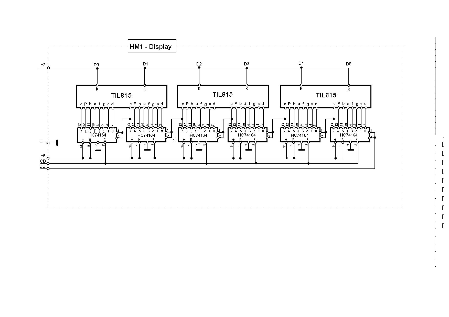

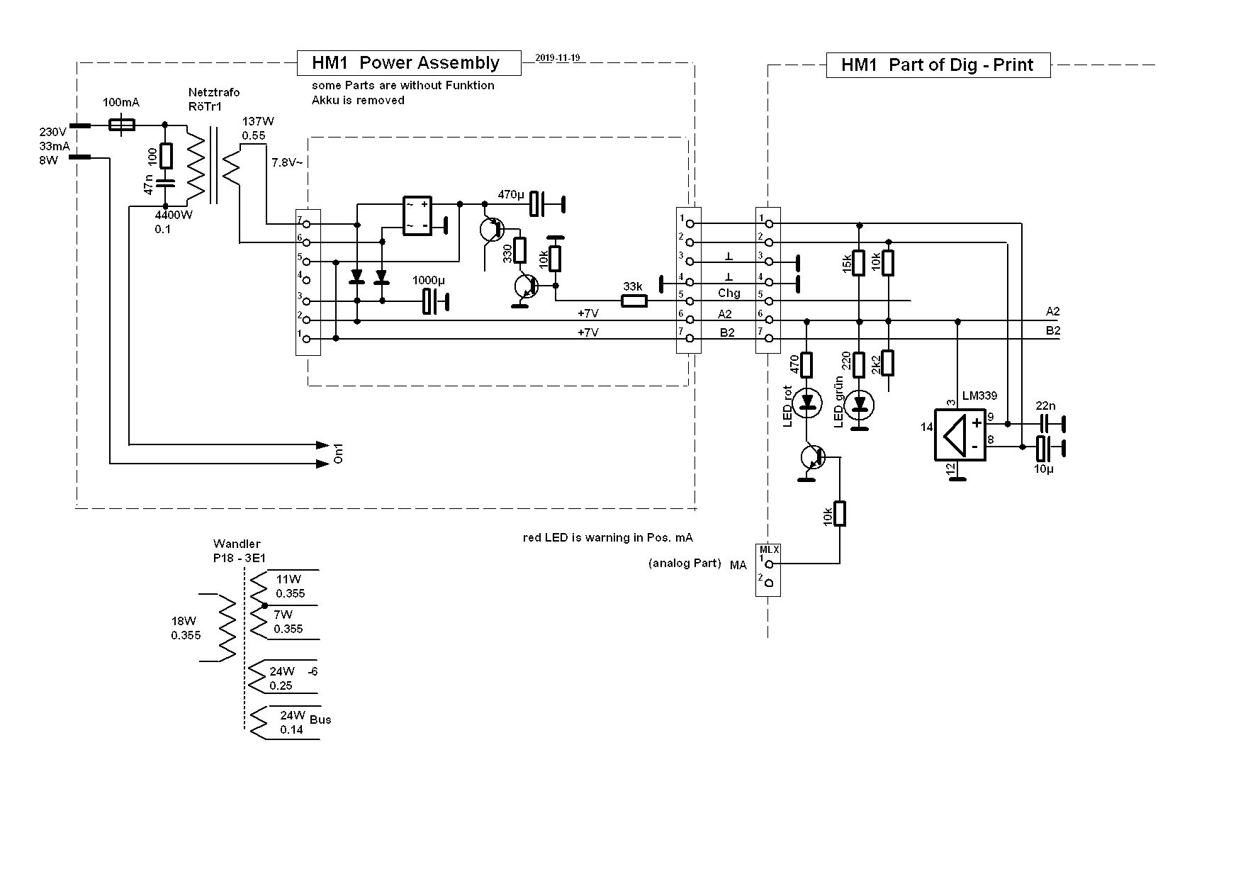

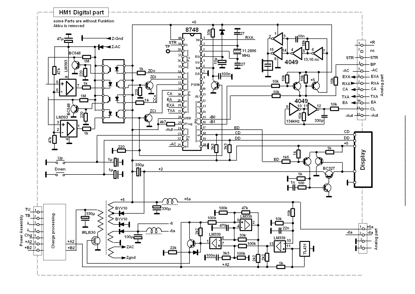

von Germann P. (mattann)
Es gibt Unterlagen für das DVM. Da der Akku im Laufe der Jahre defekt
wurde (und das Gerät versaut hat) habe ich ihn enfernt und die rote
Ladeanzeige umfunktioniert für eine Warnanzeige, wenn der Strombereich
eingeschaltet ist.

Habe eine Leiterplatte mit ICL7135 entworfen und 18 St. gebaut.
Auf meiner früheren Internet Seite war das zu sehen
Das DVM von reichelt, bzw,Joy-It kann natürlich keine negativen
Spannungen aber für ein normales Netzteil reicht das.

Hier mal mein DVM von meiner damaligen Internet Seite.
Hatte ich vor Jahren mal entworfen.
Funktioniert sehr gut wie gesagt da hatte ich 18 St gebaut.
Leider habe ich keine Leiterplatten mehr.
Aber sollten sich einige melden kann man welche machen lassen.
> Die beiden Leiterplatten (Basisplatine und Anzeigeplatine) wären für ca.
> 8€
Neue überarbeitete Version.
Noch keine Leiterplatten bei mir erhältlich.
Kommt noch !

Ist das eine doppelseitige Platine?
Mache das mal rein, ich schaue mir das an.
Ob neu oder alt.
Wenn einer das PM4500 haben haben will?
Einfach melden.
Wollte über die Feiertage den Rechner neu aufsetzen.
Sonst dauert es bis nächste Woche.
Thomas B. schrieb:
>> Kommt noch !
Ist eine doppelseitige Platine

Hier das Layout von der Platine
blau = unter Seite
rot  = obere Seite
mfg
Thomas
