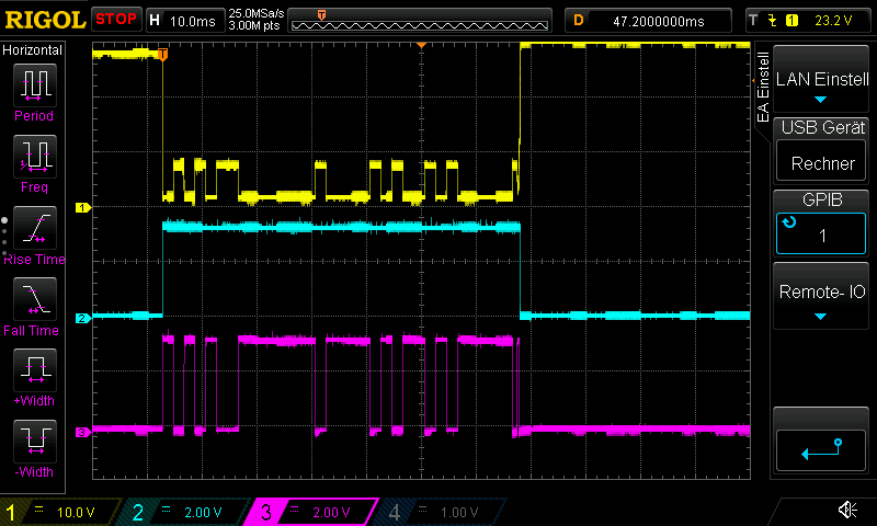

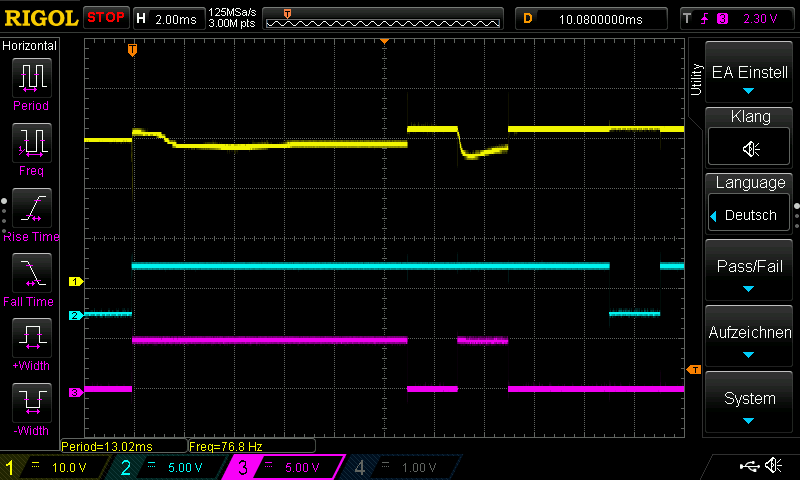

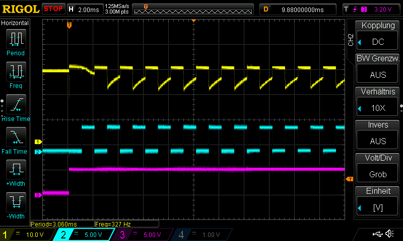

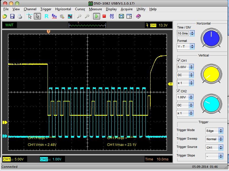

Ich bin nun dabei das Siedle In-Home-Bus-Protokoll zu analysieren und
habe soeben erfolgreich selbst per uC-Schaltung ein Klingeln meines
Siedle-Telefons auf dem Bus ausgelöst. Schaltplan dazu - supersimpel, 2
Transistoren, 4 Widerstände und eine LED an Atmega328 - stelle ich
später noch ein.

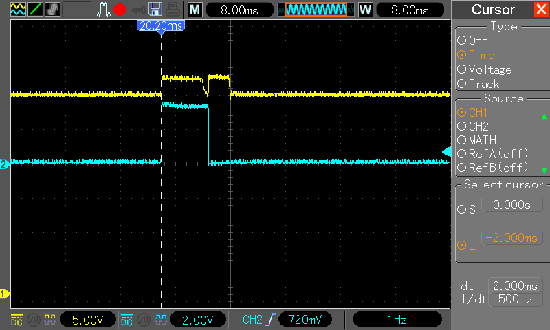

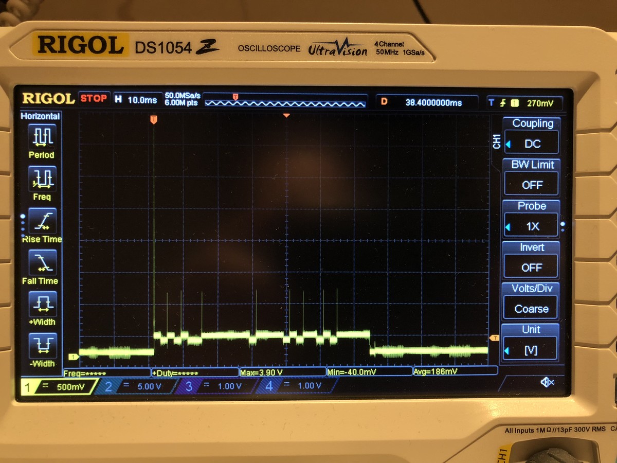

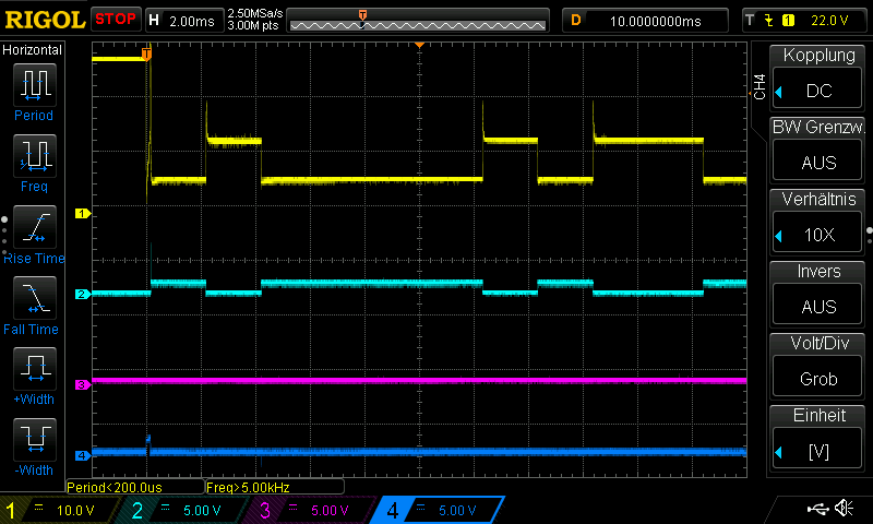

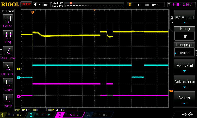

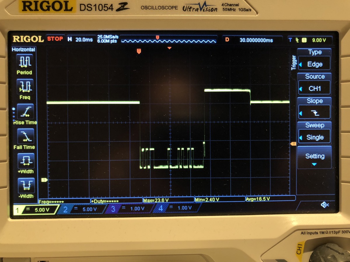

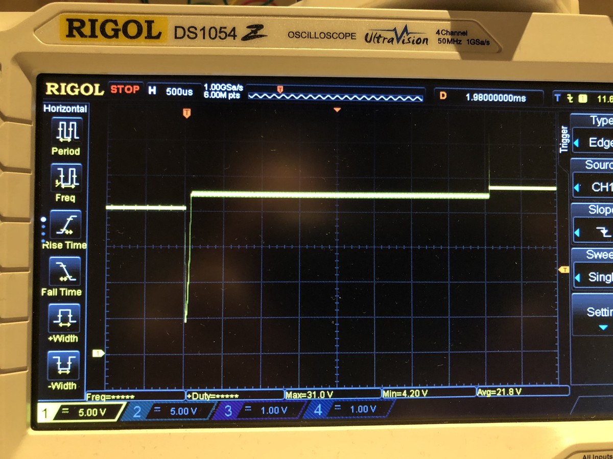

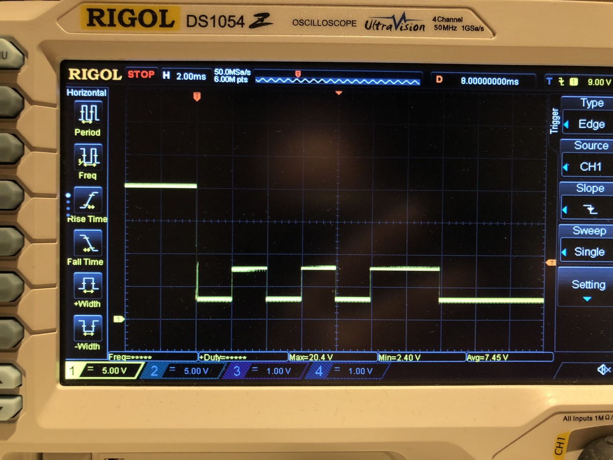

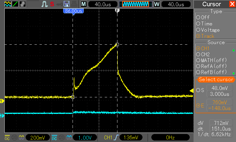

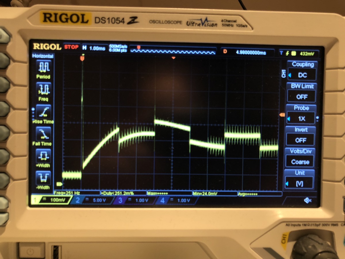

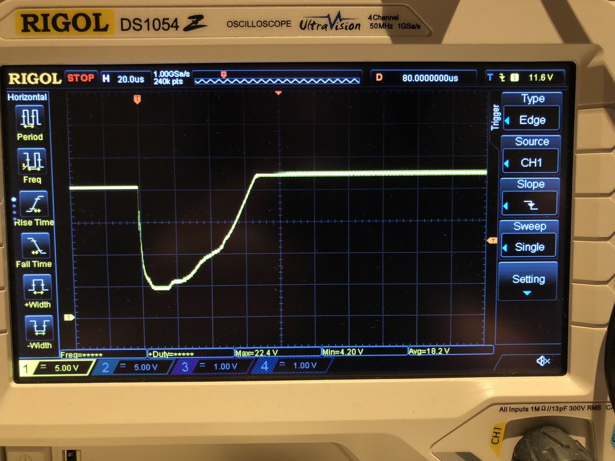

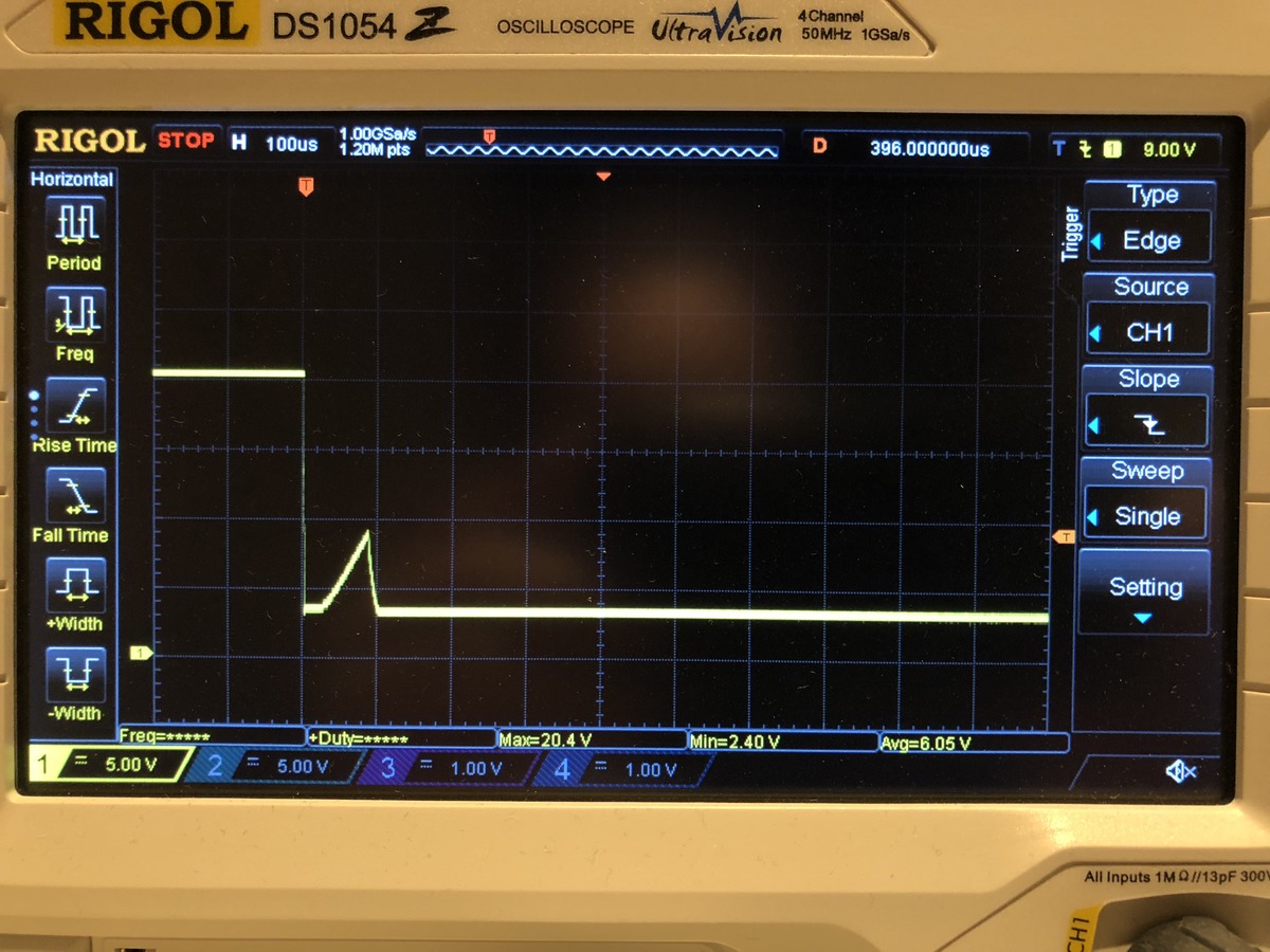

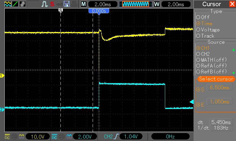

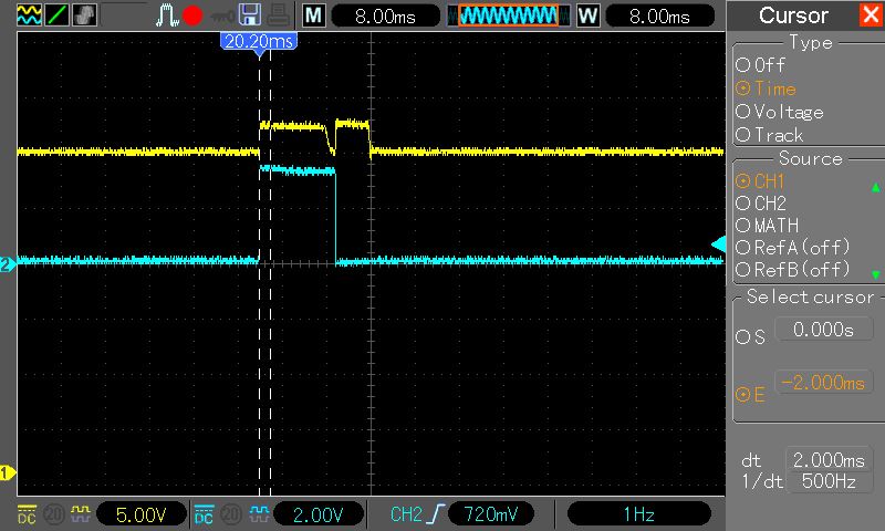

Anbei Oszi-Screenshot von einem Klingelbefehl.
Auf dem Bus liegen 20V an (in 15m Entfernung vom Netzteil, das macht
27V).

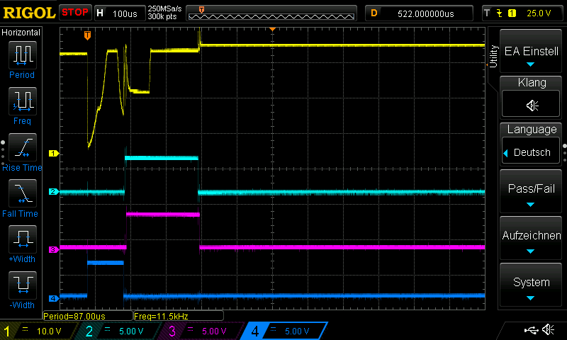

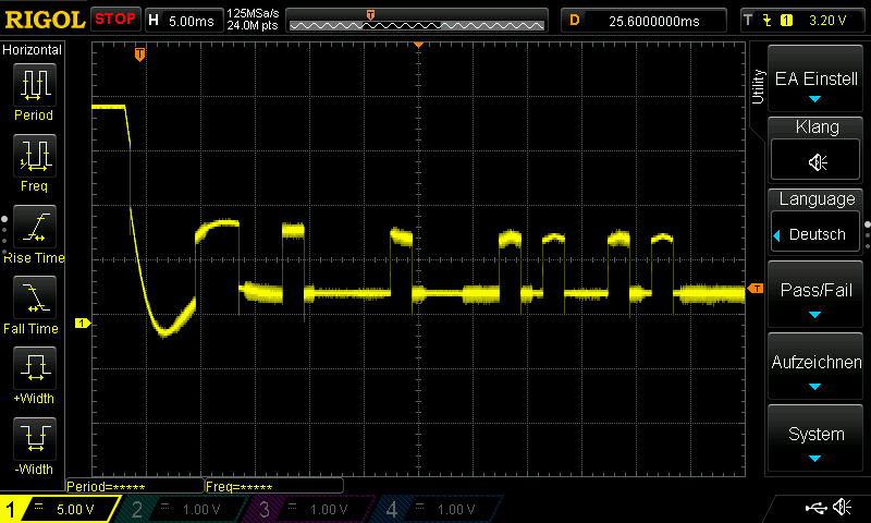

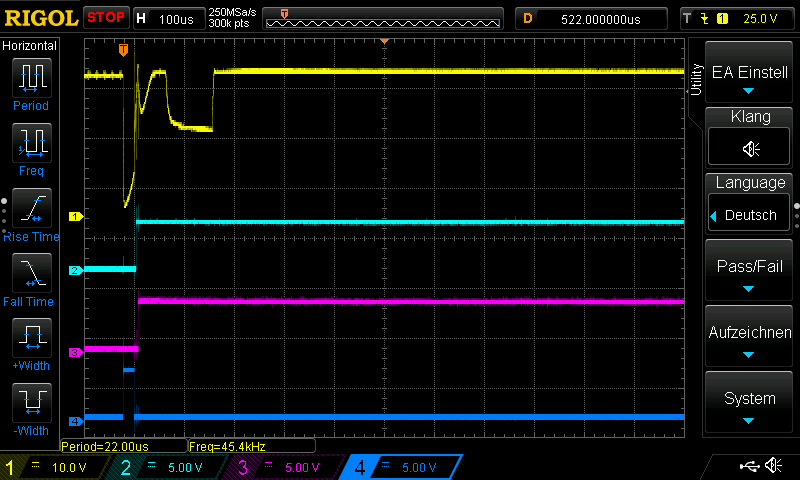

Durch einen ersten Impuls auf die Leitung wird die Bussteuerung
vorgewarnt, dass gleich Daten kommen werden, dafür wird die Leitung für
11ms auf 1k Ohm Last gelegt.
Nach diesen 11ms werden die Daten mit einer Last von 50 Ohm übertragen,
etwa 1ms pro Bit insgesamt 32 Bit.
Mit dem Beginn der 50 Ohm Last schaltet das Netzteil / der Controller
automatisch auf Datentransfer und zieht die Spannung auf 3V (?).

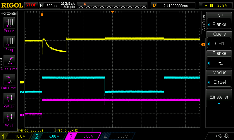

Die Anlage ist recht genau, was das Timing angeht, hatte anfangs eine
Abweichung von ca. 5%, das hat nicht geklappt, nach Fine-Justage hat es
erfolgreich geklingelt.
Wenn das Timing nicht passt zieht der Controller auch recht schnell die
Spannung wieder hoch, sie hält also nur solange unten wie man sendet.
Und bei der Zeit für 32 Bit geht die Spannung auch direkt wieder hoch.
Habe für's erste nur die Bitformation genau so nachgebaut wie ich sie
aufgezeichnet hatte. Als nächstes steht an den Inhalt zu entschlüsseln.
Auf jeden Fall gibt es sowas wie Absenderadresse und Befehl und die
gewünschte "Gegenseite" speichert sich dann, wer was darf.

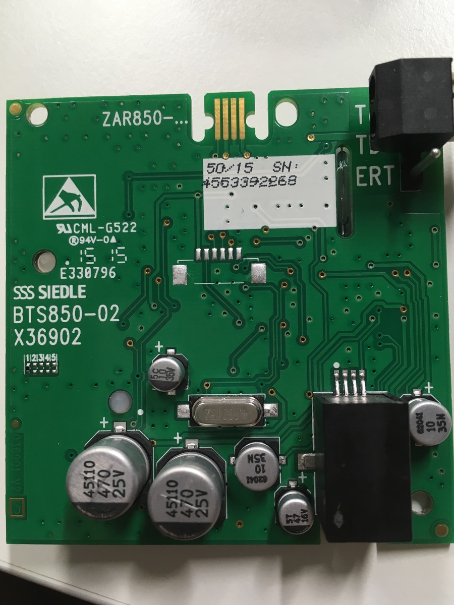

Ich habe gerade einen Testaufbau bei mir auf dem Schreibtisch:
BNG 650 "Zentrale"
BTM650-02 Tasten
BTM650-03 Tasten
BTLM650 Tuersprecher + Lichttaste
5x BTS 850 Haustelefon

von 3s-gast (Gast)
Hallo Conny,
Also in meiner Anlage ist nichts mit Video :-)
Das BTS 850 ist das billigste Telefon von Siedle, mit drei Tasten.
Vielleicht kann man das BTS 850 auch an einer Anlage mit Video betreiben
ohne das es mit dem Videosignal Probleme gibt, aber das kann ich nicht
testen.
Gruss,
3S

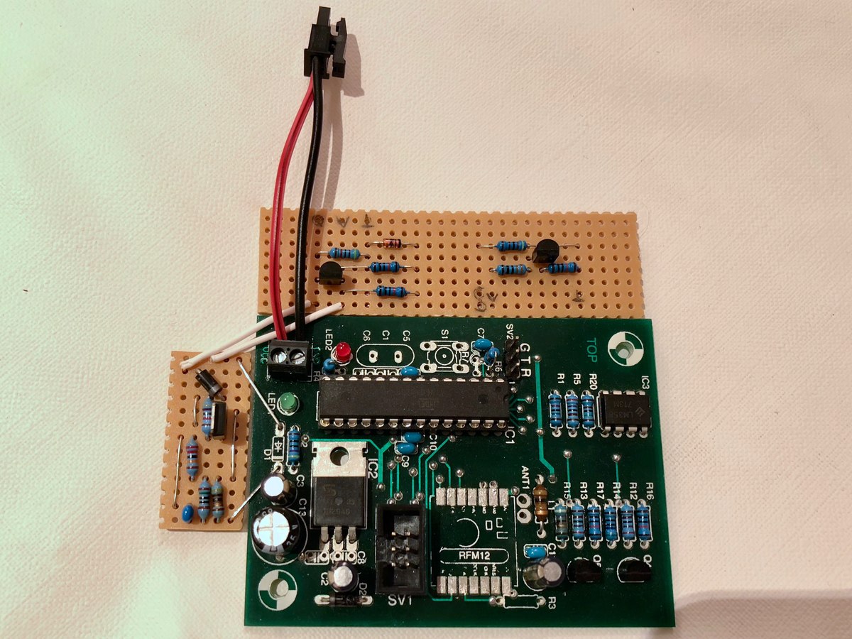

von Conny G. (conny_g)
3s-gast,

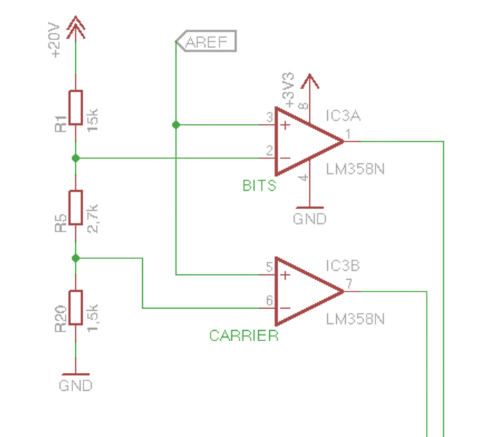

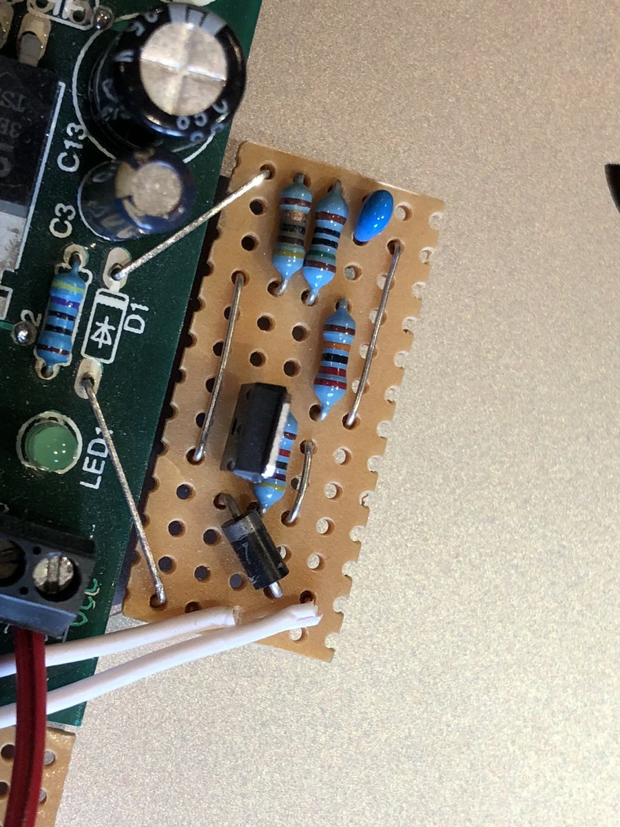

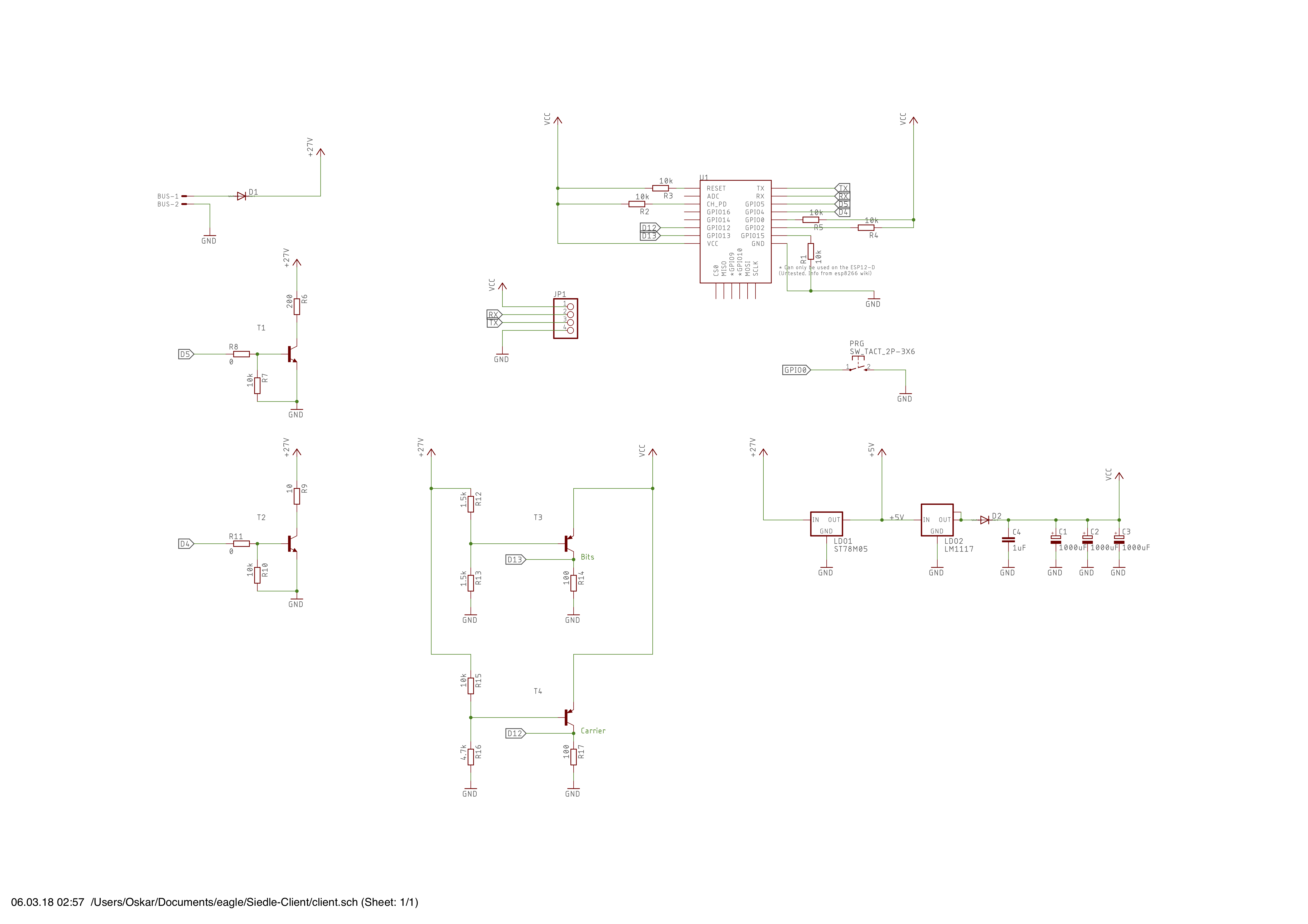

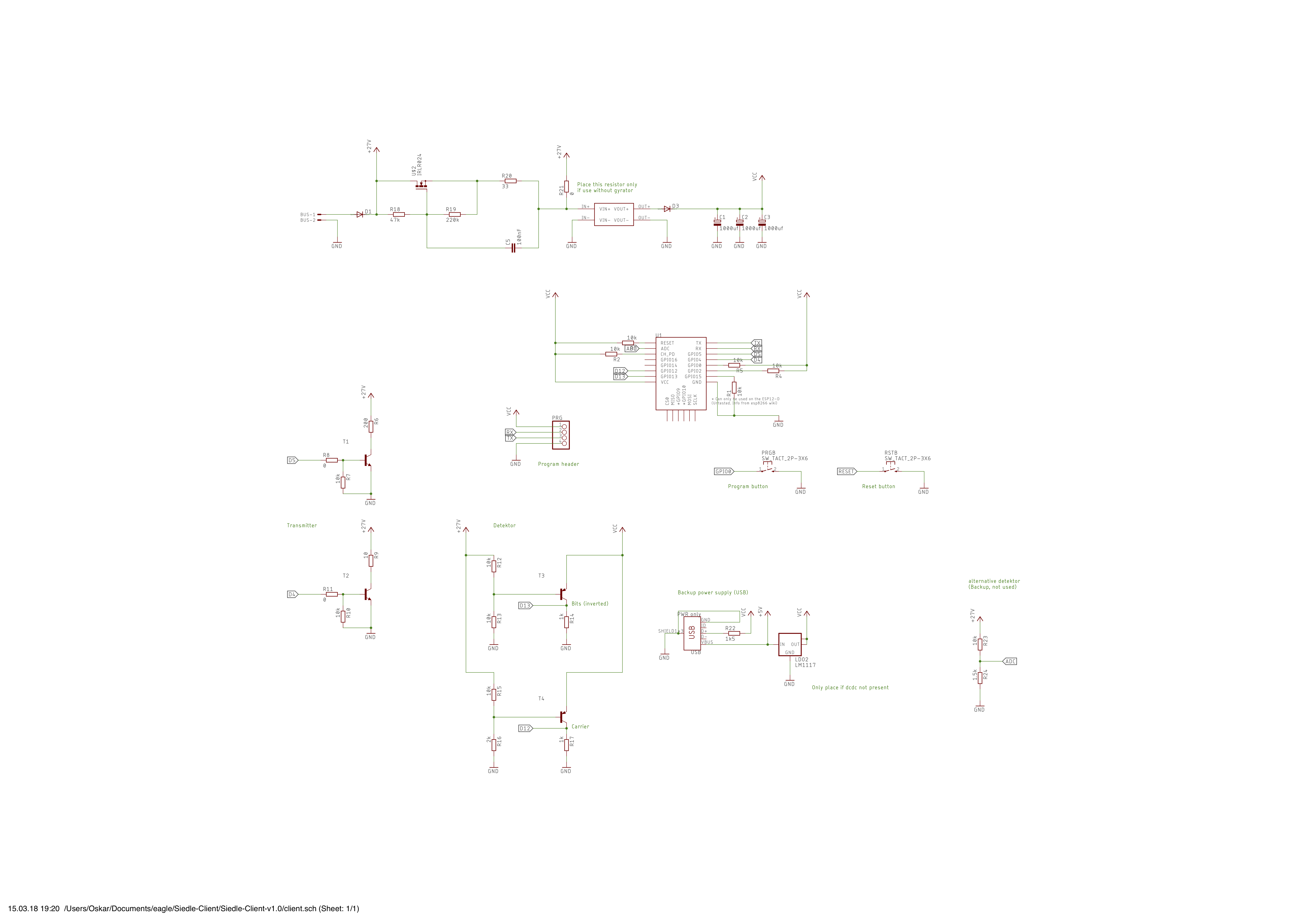

anbei nun die Schaltung. Hat ein bisschen gedauert, bis ich Zeit hatte
sie in einen Schaltplan einzuzeichnen.

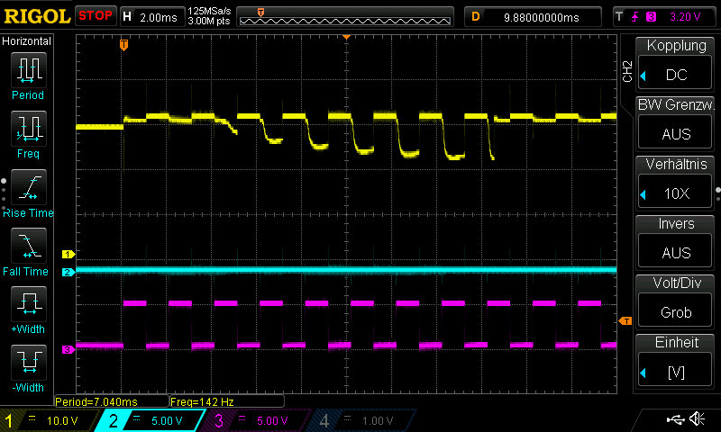

Der interessante Teil ist rechts oben: Q2/Q3 sind der "Detektor": die
von der Siedle eingehende Spannung geht auf 2 Spannungsteiler.
Einer davon detektiert eine Bus-Message an sich, also ob die Spannung
von der Zentrale gesenkt wird um gleich Bits zu übermitteln. Der zweite
spiegelt die Bits wider.
Q2 detektiert, ob auf dem Bus ein Signal anliegt, also die Spannung
abgesenkt wird.
Der Transistor schaltet durch sobald auf der BE-Strecke 0,7V erreicht
werden, d.h. in Bezug auf den Emitter muss der Spannungsteiler eine
Spannung von <= 4,3 Volt an die Basis legen.
Also an den 4,7kOhm 4,3V:
4,7kOhm / 14,7kOhm * V_siedle = 4,3V
oder
V_siedle = 4,3V * 14,7 / 4,7 = 13,4V
Ich bekomme hier also ein High vom Transistor, wenn der Bus unter 13,4V
abgesenkt wird (ganz beliebiger Wert, halt deutlich unter den 20V und
deutlich über den 7V wo die Bits zappeln).
Q3:
schaltet durch sobald an den 10kOhm weniger als 4,3V an liegen, also
10/11,5 * V_siedle = 4,3 oder v_siedle = 4,3 * 11,5 / 10 = 4,9 Volt.
D.h. also Q3 gibt mir jedesmal ein Signal, wenn die Spannung auf dem
Siedle-Bus unter die 4,9 Volt gehen.
Die 4,9 Volt liegen genau in dem Bereich, wo die Bits zappeln, zwischen
2V und 7V.
Ich bekomme also ein High für jede Unterschreitung von 4,9V, also für
jedes übertragene Bit.
Aus diesen beiden kann ich dann das Signal zusammensetzen.
Leider weiss ich noch nicht, ob hier ein Low der Bits wirklich eine Null
sind oder umgekehrt und was am Ende die 32 Bit bedeuten.
Ich kann so momentan auf Befehle reagieren, die ich aufzeichne
(Türklingel aussen, innen, Licht etc) und ich kann welche schicken, die
ich kenne (Türöffner), aber ich kann die Werte noch nicht verstehen.
Q4 und Q5 machen das umgekehrte, sie senden ein Signal auf den Bus.
Sie ziehen das Signal auf dem Bus herunter, wie im Eingangspost
beschreiben.
Leider weiss ich die Widerstandswerte gerade nicht mehr ganz genau, ich
glaube es waren einmal 1k oder 2.2k und einmal 50 Ohm.
Und man muss einmal, glaube mit den 50 Ohm für 1ms runterziehen, damit
der Controller die Spannung absenkt und dann mit den 1k die Bits
wackeln.
Ist per Versuch ermittelt, keine Ahnung, ob die Siedle-Anlage das
irgendwann mal übel nimmt und sich ausklinkt ;-)
Also besser nur mit der eigenen machen und nicht mit der des
Vermieters...

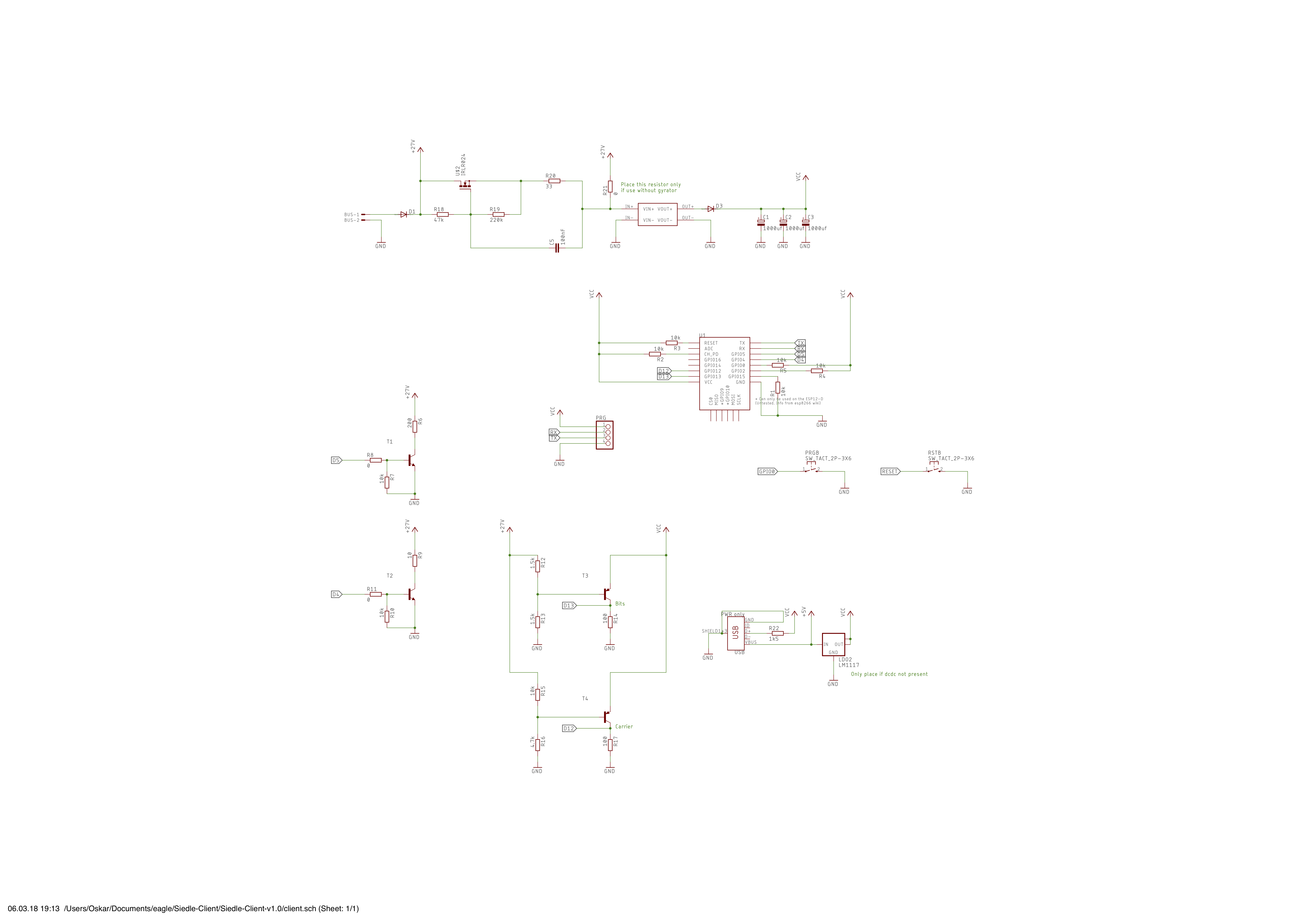

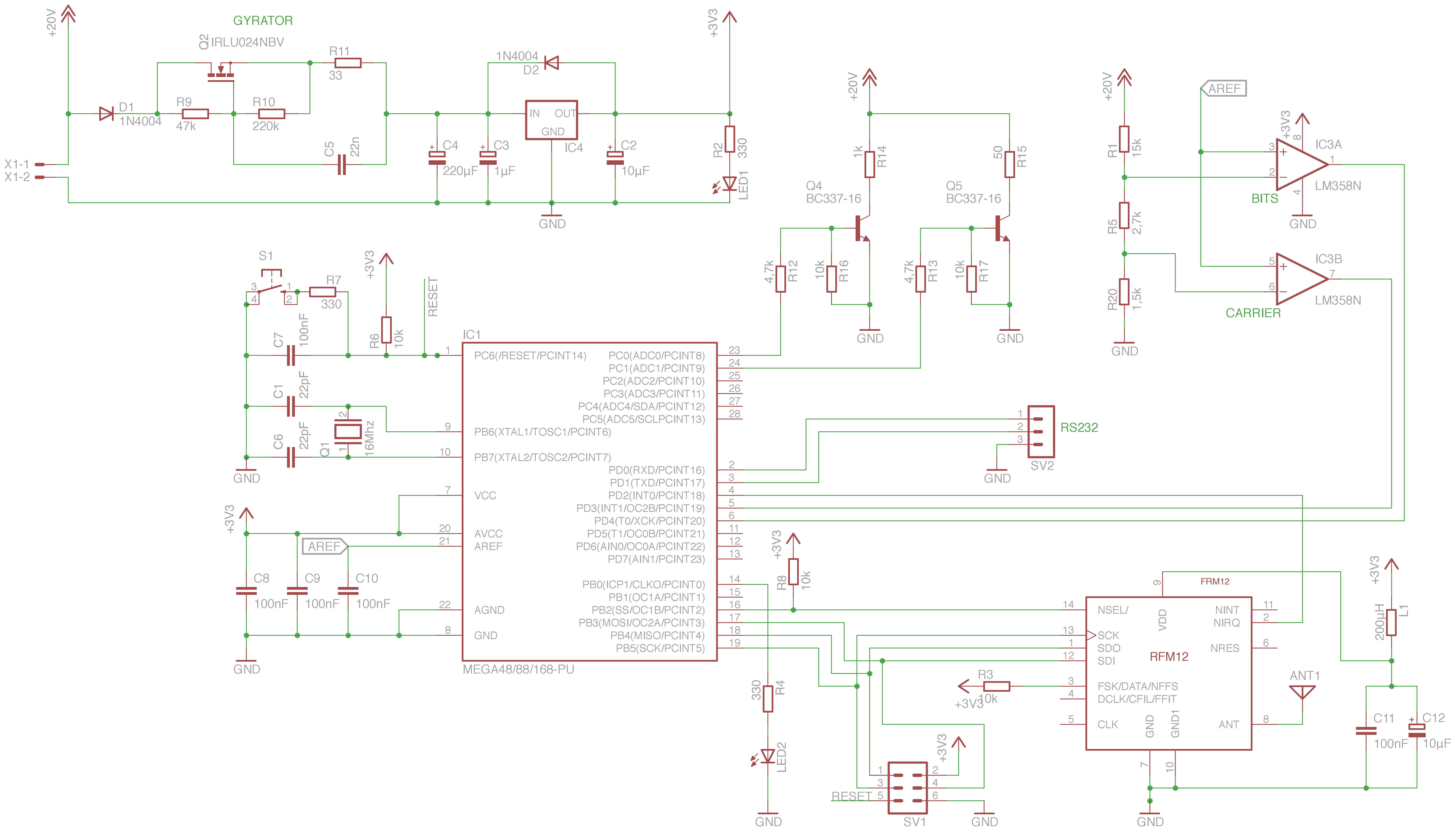

Ich habe eine neue Version der Schaltung mit Operationsverstärker bzw
Komparator in Arbeit, der Detektor läuft da mit Opamp statt
Transistoren.

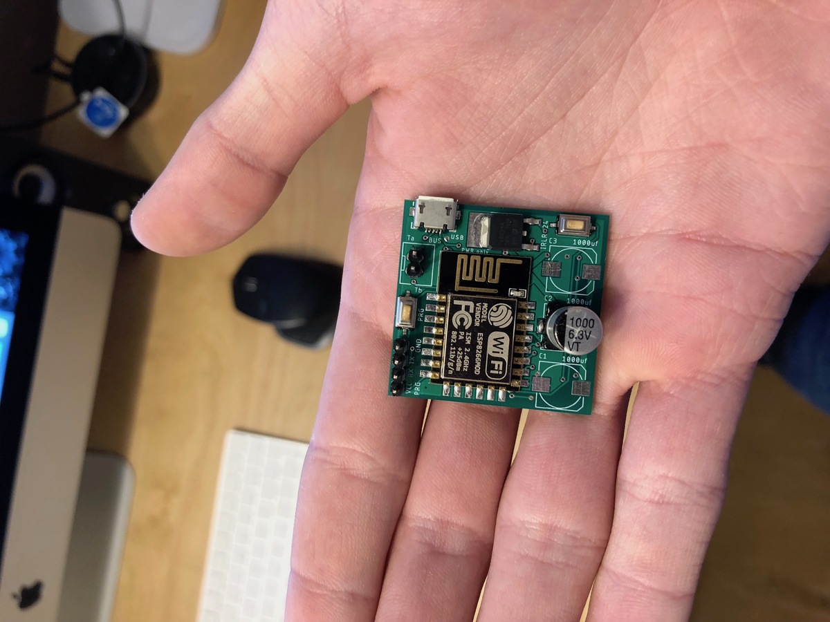

Ich hatte vor, im Zuge der Hausautomatisierung mich mal auch an den
In-Home-Bus zu klemmen. Habe hier noch ein paar ESP8266 rumliegen und
diese Winzlinge passen ohne Probleme in meine Sprechanlage. Das ganze
dann als WLAN MQTT Bridge an den Broker und es lässt sich alles
automatisiert bedienen ;)
@Waldi:
Nein, habe das noch nicht stabil in Betrieb. Hatte noch ein Problem,
dass zuviel Eingangskapazität in meiner Schaltung das Audio auf dem Bus
stark dämpft.
Das konnte ich mit einem Gyrator beheben (Tipp hier im Forum). Das hatte
aber wiederum den Effekt, dass der Gyrator mein Senden eines Signals
killte, da schlägt dann wieder die Eingangskapazität zu, wie es scheint.
Ich hab das mal pausiert, weil ich nach einigen Stunden denken,
recherchieren und testen nicht weiterkam und auch noch andere Projekte
da sind, die ich weiterbringen will.
Man könnte sagen das Empfangen von Signalen klappt prima, beim Senden
klemmt noch.

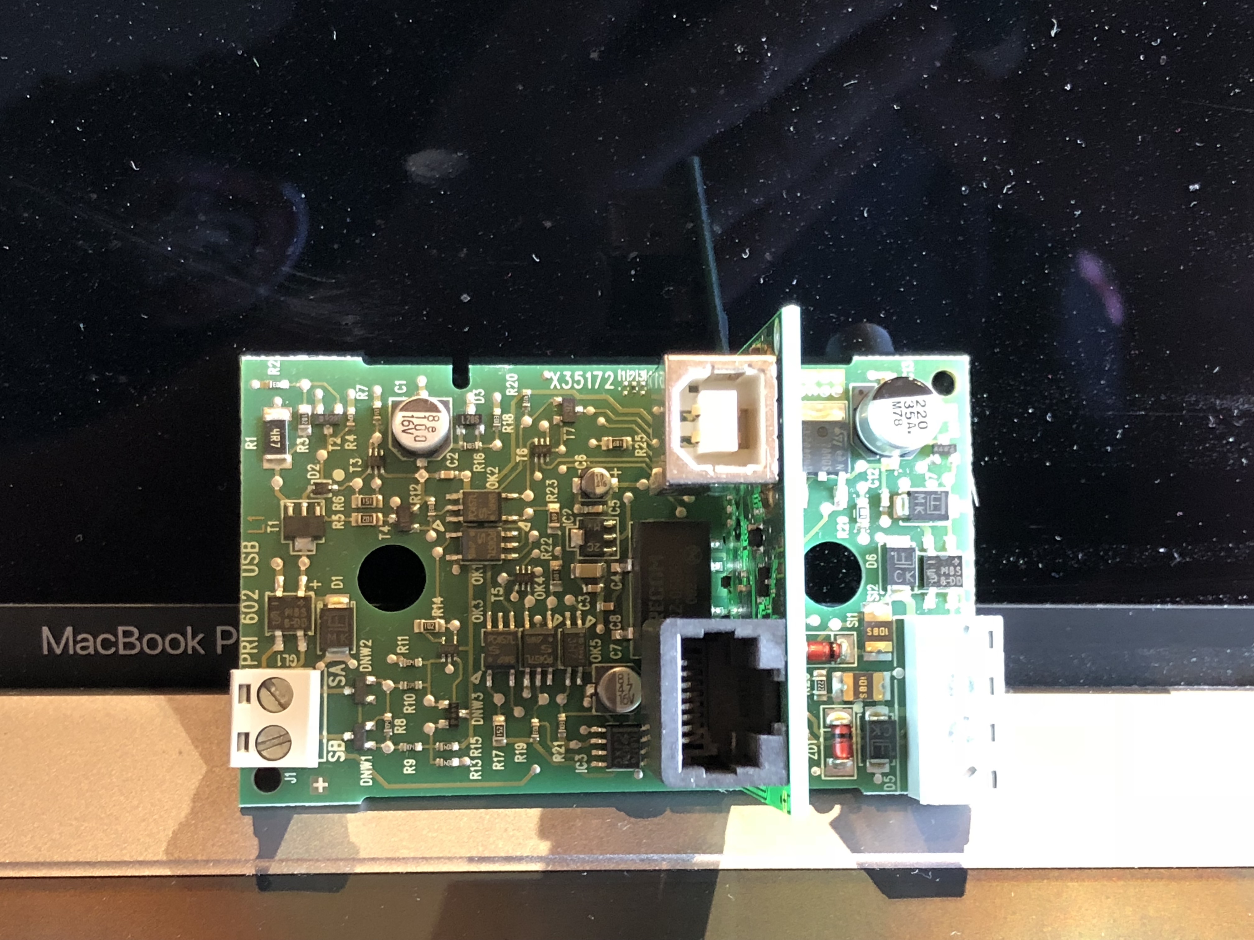

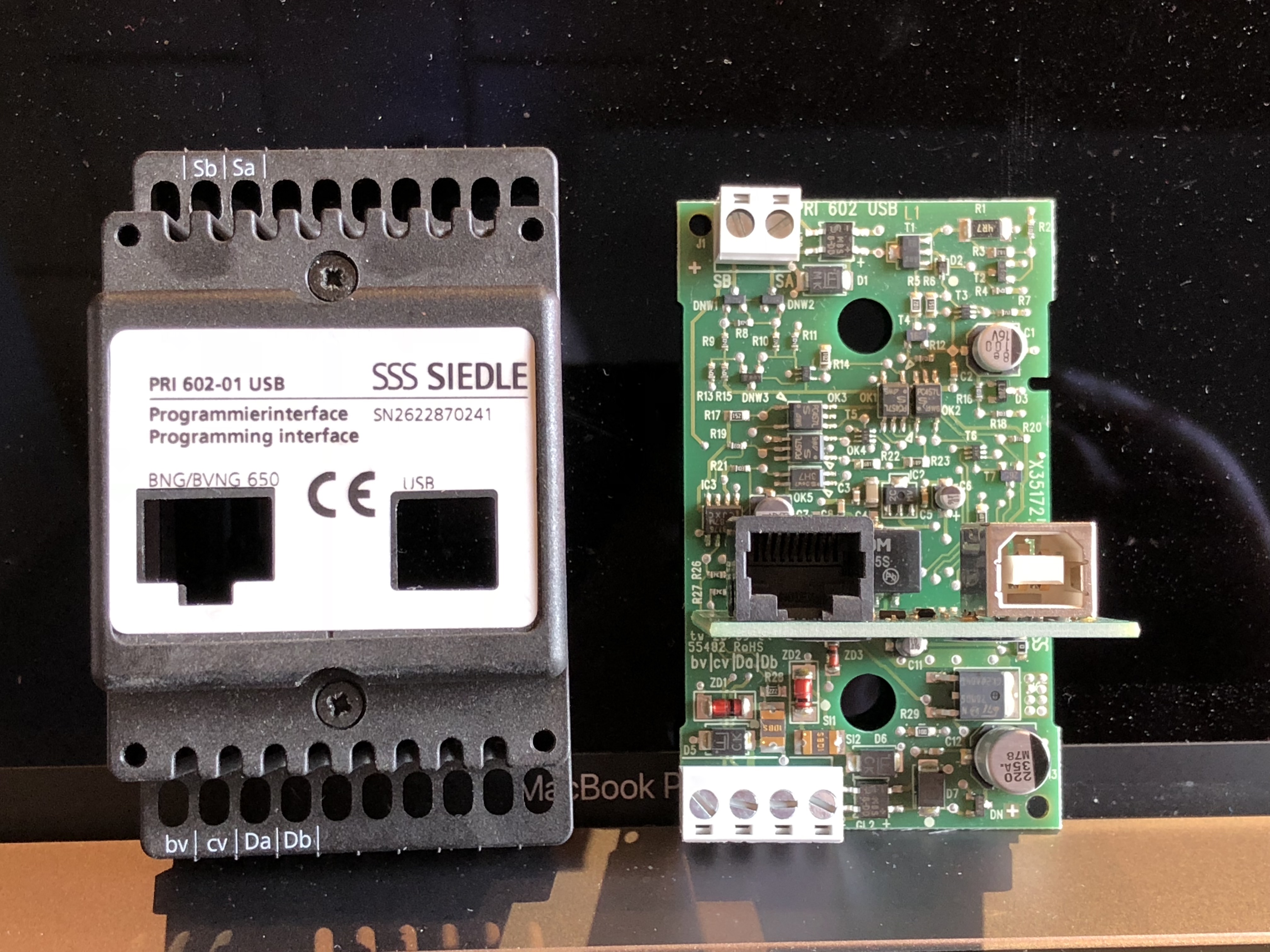

Es gibt ein Siedle-Programmiermodul, mit dem man per sich per USB in den
Bus klinken kann und die Endgeräte programmieren. Das habe ich mir mal
gebraucht gekauft um damit irgendwann mal das Protokoll zu
entschlüsseln.
Da müsste man einen USB-Sniffer dazwischenhängen (das gibt's, einfach
eine Software auf dem Rechner, die das USB-Protokoll mitliest), dann
kann man sehen, was die Software so mit dem Bus spricht.
Ich glaube man kann damit auch den Bus überwachen und Ereignisse
protokollieren.
@Tobi:
Hier der Thread zum Thema Gyrator:
Beitrag "Eingangskondensator dämpft Audio auf Busleitung"
@Felix:
dort gibt's auch den Schaltplan mit Komparator.

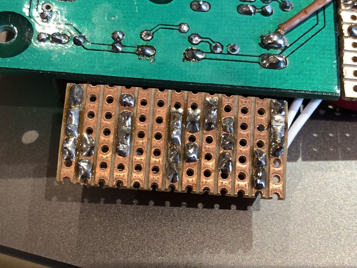

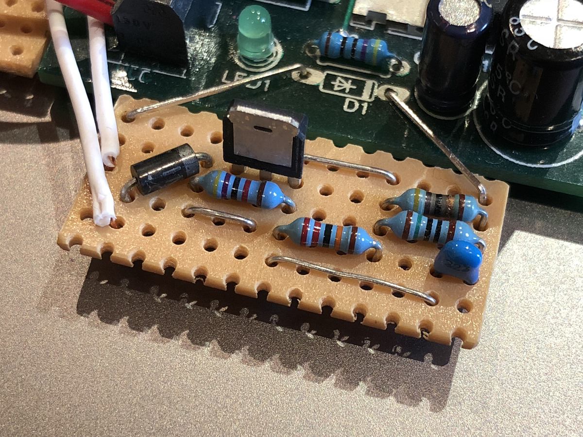

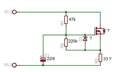

von Tobi X. (ranger81)
@Conny: Vielen Dank für den Link.
Auf Basis der Beiträge im anderen Thread habe ich hier einen Schaltplan
des von dir gebauten Gyrators. Drei Werte sind mit allerdings noch
unbekannt (siehe Bild).
- Wert von R3 (33? du hast da glaube ich zwei Widerstände parallel?)
- Zener-Diode 15V? oder "normale" z.B. 1N4001
- Welches Mosfet/BJT hast du im Endeffekt verwendet?
Vielen Dank für deine großartige Analysearbeit und deine Unterstützung!
von Felix E. (felix41382)
Danke Conny. Kannst du mir bitte noch ein Auszug aus dem Arduino-Code
geben, wie du das Aufnahmen und Wiederabspielen bewerkstelligst? Danke!
Schönes Wochenende Dir!
@Tobi
Ich glaube die zwei parallelen für R3 sind 150 und 47 Ohm, also 35 Ohm.
Die Diode ist eine 1N4007, eine 1N4001 tut bestimmt auch.
Der Mosfet ist ein IRLU024N.
Mit den Werten experimentierte ich wild herum, der Gyrator schien mir da
sehr tolerant zu sein und ich versuchte den Spannungsabfall am Gyrator
zu minimieren, der ist mit dem Mosfet relativ hoch, 3-4 Volt.
@Felix
Ist ohne Arduino, direkt mit Atmega328. Deshalb auch purer C Code. Muss
mal schauen, ob der einfach extrahierbar ist oder ob zuviel anderes Zeug
mit im Code ist. Wenn ich es in wenigen Minuten zusammengestellt bekomme
poste ich es, mehr Zeit ist gerade nicht möglich ...
@Felix:
Angeschaut, der Code ist nicht hübsch genug zur Veröffentlichung. Aber
schicke mir gerne Deine Email-Adresse, dann schicke ich es Dir
persönlich als Referenz für Deine Implementation.
@Conny: Vielen Dank für die vielen Infos. Könntest du mir bei
Gelegenheit auch eine Kopie deines Codes per Mail zusenden? Meine
Mail-Adresse müsstest du schon haben.
Nochmals Danke!
Habe jetzt die Gyratorschaltung in Serie nach der Diode angeschlossen.
Die Lautstärke der Audioübertragung ist jetzt wesentlich besser bzw.
unverändert zum Originalzustand!
Was ich bei Belastung (ca 150ma) allerdings immer noch habe, ist ein
"schnelles rippeln/Schwingungen" im Hörer. Am Buck-Converter, der mir
aus den ca. 15 V nach dem Gyrator 3.3V ausgibt, liegt es nicht. Auch mit
einem linearen AMS1117-3.3 habe ich das selbe rippeln.
Testweise hab ich mal einen der zwei 100uF entfernt und das Rippeln wird
deutlicher hörbar. Mehr C (1000uF) hat das Rippeln allerdings nicht
wesentlich besser "unterdrückt".
Im zweiten Test habe ich den 22nF Kondensator im Gyrator gegen einen
2.2uF ElKo ersetzt. Es scheint etwas besser geworden zu sein.
Bin ich da auf dem richtigen Weg?
Danke,
Grüße Tobi
@Tobi:
Da kann ich jetzt nur mit gefährlichem Halbwissen spekulieren.
Die C's wirken ja als Glättungskondensatoren, aber solange kein
Widerstand (RC-Glied) mit ins Spiel kommt hast Du immer noch hohe
Ladeströme für die Glättung und die könnten den Ripple vor Deiner
Schaltung auslösen.
Und diese Ladungsströme des C macht m.E. eine höhere Kapazität auch
nicht weg, weil trotzdem im C noch nachgeladen wird was verbraucht wird.
Das wird nur besser, wenn man den Ladestrom des C bremst mit R oder L.
Der Gyrator wirkt - wenn ich das richtig verstanden habe - als
Induktivität.
Ich lese, dass ein Gyrator C in L konvertiert, damit erhöht sich das L,
wenn man das C erhöht und der Ladestrom wird stärker eingebremst.
Das würde erklären, warum mehr C im Gyrator hilft.
Hey Conny,
ich bin deinem Rat gefolgt und habe mir mein erstes Oszilloskop
zugelegt. Das Hantek 6022 BE mit 20MHz Auflösung reicht für mich
komplett aus und hat im Falle des Siedle In-Home-Bus für "Licht im
Dunkeln" gesorgt.
Die Ruhe-Spannung liegt bei meiner Anlage bei 30V. Anschließend erfolgt
ein Spannungsdrop auf 1,79V für ein 0 Bit und geht auf 8V für ein 1 Bit.
2mS pro Bit erfolgen.
Leider funktioniert deine Schaltung nicht. Ich erhalte kein Carrier
Signal über den LM358. Sollte die Schaltung trotz der
Spannungsabweichung noch funktionieren?
Danke für deine Hilfe.
Felix
Hi Felix,
Du müsstest den Spannungsteiler am Komparator mal nachrechnen.
Hängt auch davon ab, welche Spannung Du als Referenzspannung dort hast,
das ist bei den AVRs verschieden, welche ARef Du bekommst, wenn Du den
ADC so schaltest.
Wenn meine Rechnung noch stimmt, dann habe ich da 2,56 Volt. Manche
haben aber 1,1V.
Ich habe als Schaltschwellen für Carrier bei mir 14V und für Bits 5V
festgelegt. D.h. ich werte das ganze als Signal, wenn die Spannung unter
14V fällt und sehe eine Spannung unter 5V als 0 an und über 5V als 1 an.
Wenn nun die Referenzspannung 2,56 Volt ist und Carrier der Punkt
zwischen dem 1,5k und dem 2,7k Widerstand ist musst Du Dir in einer
Matrix ausrechnen, wann bei 14V diese Spannung unter 2,56 Volt kippt.
Bzw. Du musst Dir Widerstände ausrechnen, die das bewerkstelligen, bei
mir waren das eben diese.
Dasselbe für die Bits.

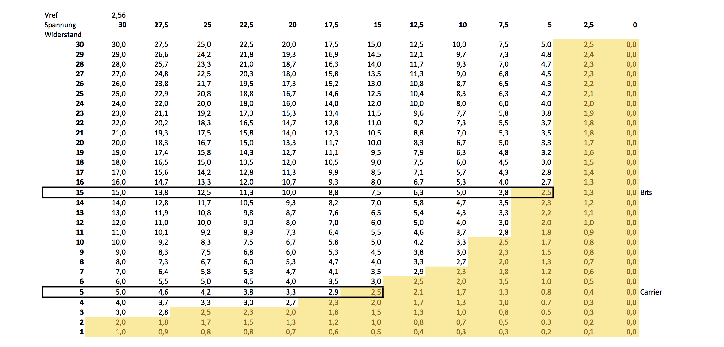

Du machst Dir also eine Matrix mit Spannungen von 30V von links nach
rechts und mit den 3 Widerständen vertikal und spielst solange damit
rum, bis es für Dich passt.
Ich habe das mal schnell in Excel zusammengeworfen, hoffe das stimmt so.
Damit kannst spielen und den Gesamtwiderstand auf der linken Seite so
trimmen, dass Du mit den üblichen Widerstandswerten die richtigen
Schwellen in der Matrix herausarbeiten kannst.

von A. H. (dernetteeddie1978)
> 27V).

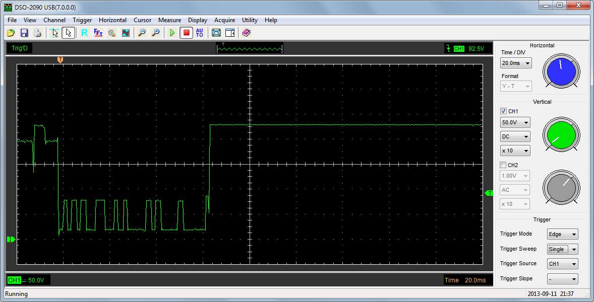

erstmal danke für eure schon sehr hilfreichen Beiträge. Ich belebe mal
den alten Thred wieder.
Der Impuls - das ist der bei 4ms?
Auf dem Bild vom Oszi sind 50V/div eingestellt?
Kennst du zufällig das genaue Timing für ein Bit bzgl. Rise-/ Falltime?
Du hast das Bild nicht zufällig mit ner kleineren Zeitbasiseinstellung?
Konntest du das Protokoll mittlerweile analysieren?
Kennst du auch den Befehl zum Türöffnen?
Danke und Gruß
Eddie

Habe da lange nicht mehr weitergemacht, zuviele andere Projekte.
Ja, 50V/div aber 10x, d.h. 5V/div. Frag mich nicht, warum ich das so
gemacht hatte :-)
Genaue Timings unbekannt, alles experimentell ermittelt.
Protokoll habe ich nicht weiter analysiert, ich muss nur aufzeichnen und
wieder abspulen, was mich interessiert.
Der Befehl zum Türöffnen ist pro Türstation individuell unterschiedlich,
für mehr Details müsste man die Zuordnung der Bits kennen.
Soviel ich das Protokoll verstanden habe besteht der Großteil der 32bit
aus 2 Adressen, Sender und Empfänger, die sich beim Programmieren auf
einen Adresse einigen bzw. sich über das Programmieren kennenlernen:
Man versetzt die Türstation in Programmiermodus und klingelt bei der
entsprechenden Klingel. Damit weiß die Türstation, welcher Klingelcode
(Sender) für sie relevant ist und an wen sie den Öffnungsbefehl schicken
muss.
Vermutlich hat dann jede Station ein Grid von IDs für die verschiedenen
Funktionen/Tasten, die dann ebenfalls in den 32 Bit enthalten sind.
Ich hatte damals eine Weile recherchiert und ich habe nur das Busprinzip
gefunden, Spannungsversorgung und Datenübertragung in einem zu machen
und über verschiedene Last/Ströme zu senden.
Aber das spezielle Protokoll habe ich nirgendwo gefunden. Can/RS485/...
die üblichen Verdächtigen sind es m.E. nicht.
Könnte schon ein proprietäres sein.

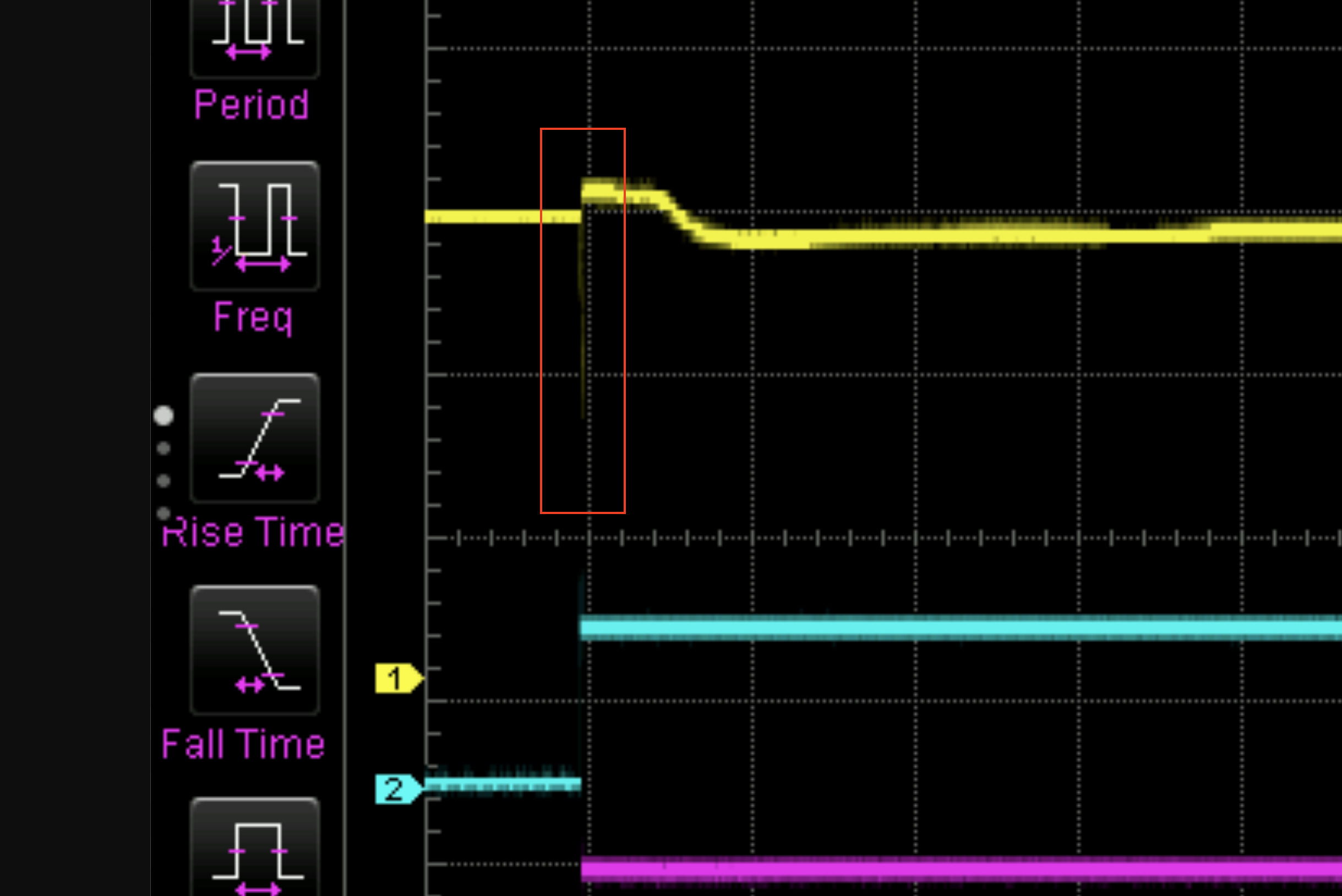

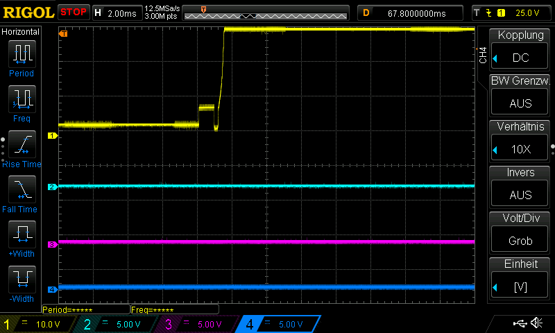

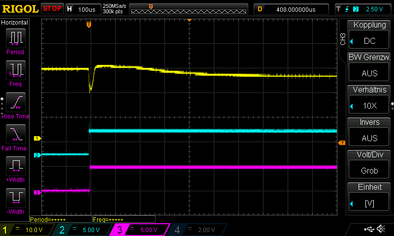

von Daniel P. (zwirbeljupp)
Hallo Conny,
danke für Deine detaillierten Untersuchungen, sehr aufschlussreich!

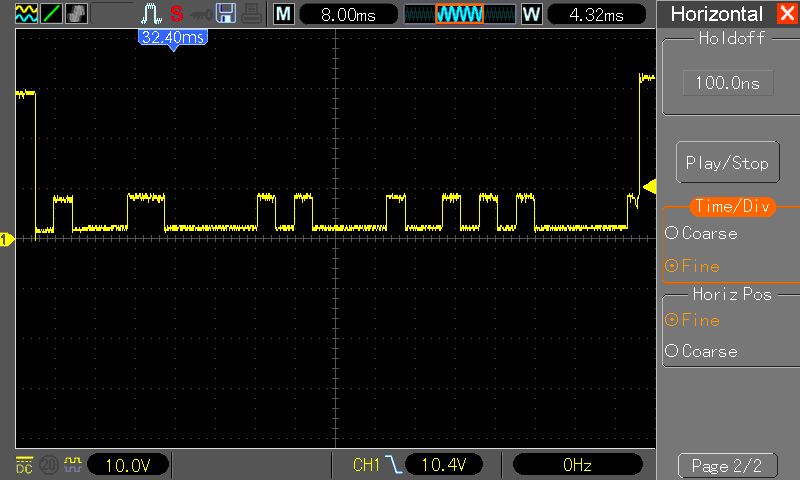

Habe versucht anhand Deiner Doku ebenfalls auf dem Siedle in-home-Bus zu
kommunizieren. Verfüge hier über ein Siedle BTS 850-02 und möchte -
ähnlich wie Du - eigentlich nur den Türöffner über den Bus betätigen
können.
Dazu habe ich zunächst die Buskommunikation mit dem Oszi beim Drücken
der Türöffnertaste am BTS 850 aufgezeichnet (siehe Anhang).
Leider werde ich aus Deinen Angaben zum Start der Buskommunikation nicht
ganz schlau; für 1 ms auf 50 Ohm Last? 11 ms auf 1k Last? Deine Angaben
in den verschiedenen Threads dazu sind nicht ganz eindeutig. Ich habe
soweit alle Konstellationen durchprobiert, aber ich konnte bislang nicht
erreichen, dass der Busmaster die Spannung für die ca. 65 ms absenkt.
Im Anhang siehst Du das Ergebnis, wenn ich mit ca. 50 Ohm Last den Bus
für 11 ms belaste (blau = Signalpegel am Mikrocontroller, gelb =
Busspannung (Ta) )
Die Spannung bricht zwar kurz ein, wird vom Busnetzteil aber scheinbar
direkt wieder ausgeregelt.
Wenn ich direkt am BTS 850 die Busspannung (Ta) messe, sehe ich am
Anfang der Kommunikation keinerlei Indiz dafür, dass dort das Gleiche
geschieht.
Übersehe ich etwas?
Kannst Du vielleicht noch einmal genauer beschreiben, wie Du die
Buskommunikation initialisierst? Es hilft sicherlich auch, wenn Du einen
Schnipsel Deines Codes posten würdest.
Danke & Gruß
Daniel

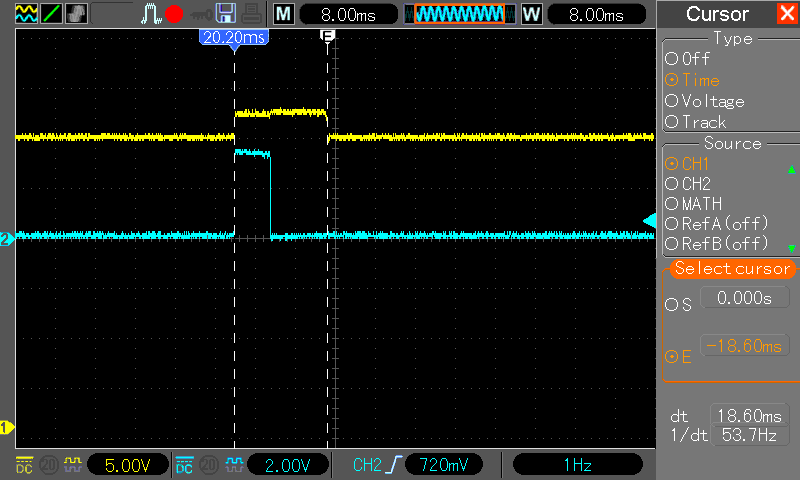

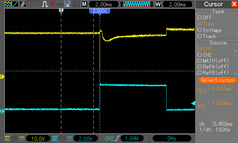

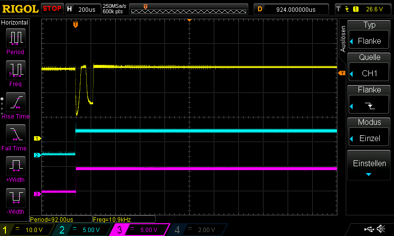

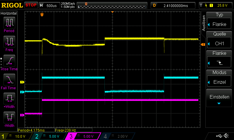

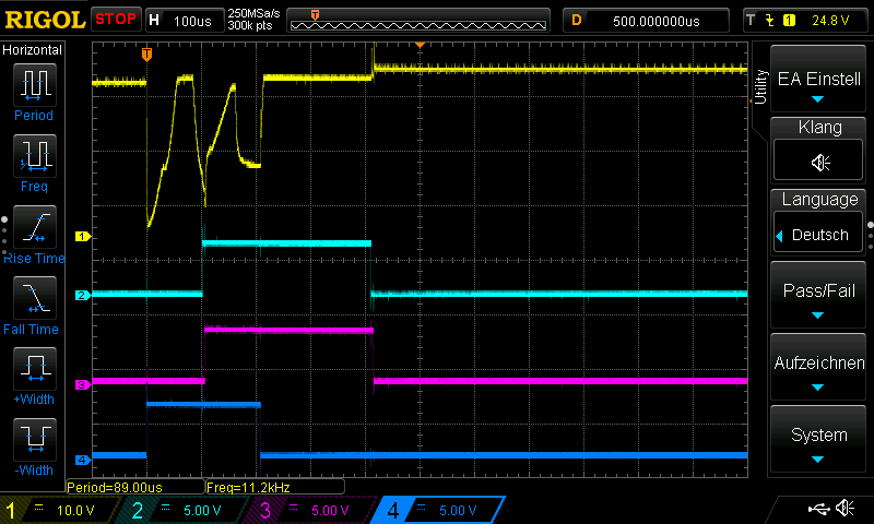

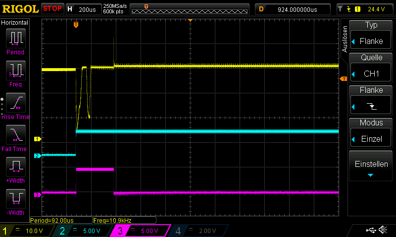

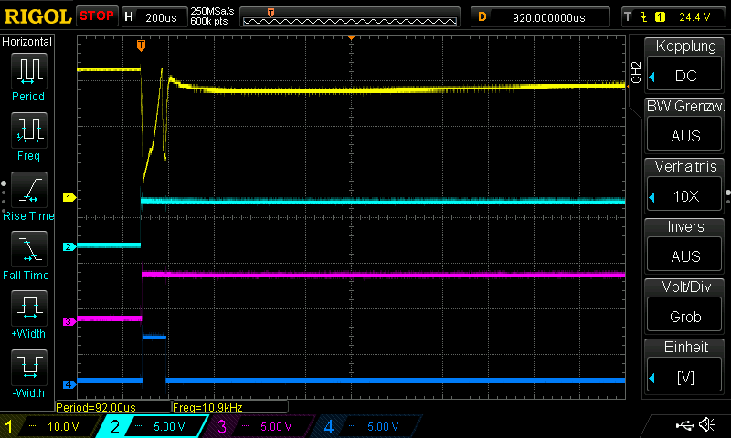

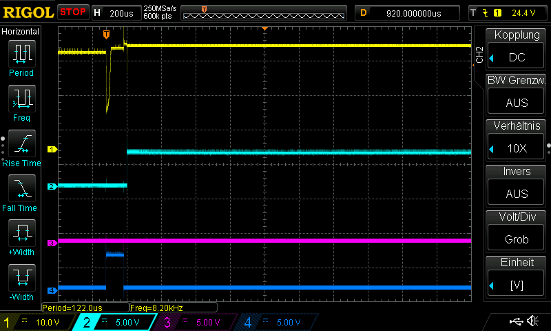

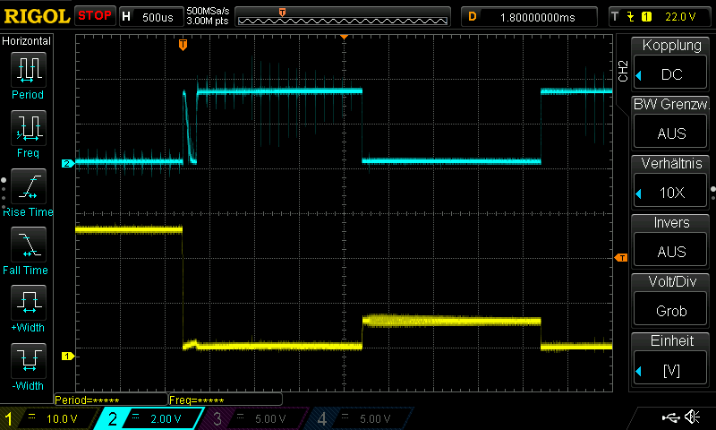

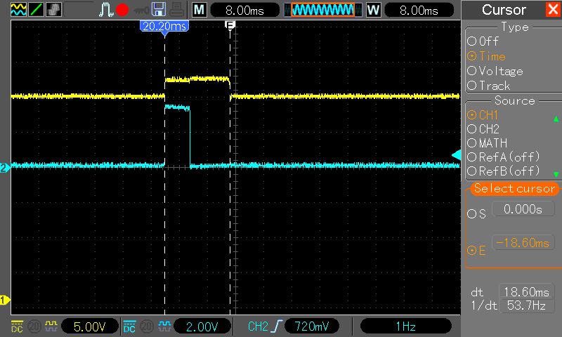

mir ist noch etwas aufgefallen:
Ich habe ein kleines Test-Setup aufgebaut und erzeuge nun mittels
Mikrocontroller Pulse von 1 bis 22 ms Länge auf dem Bus (mit 1kOhm Last
und mit 50 Ohm Last getestet).
Bislang habe ich damit aber noch nicht erreichen können, dass der
Busmaster die Spannung absenkt. Im Gegenteil:
wie die Screenshots zeigen, erzeuge ich Pulse unterschiedlicher Länge
durch Anlegen einer 1kOhm Last (blaue Kurve), die Busspannung steigt in
diesem Moment sofort an (um ca. 2,5 V). Allerdings tut sie dies immer
für genau die gleiche Dauer, ca. 18 ms. Ich dachte zuerst, es handelt
sich um einen Überschwinger, der durch das Nachregeln des Netzteils
entsteht. Aber dagegen spricht, dass die Dauer des "Überschwingers"
scheinbar unabhängig von der Länge meines Lastpulses ist.
Jemand eine Idee, was das bedeuten könnte?
Sobald der Lastpuls länger als ca. 11 ms andauert, bricht die
Busspannung noch einmal kurz ein (auf das Ruheniveau), steigt nach
Abschalten der Last aber wieder an. Seltsam.
Bin für alle Anregungen offen!
Danke & Gruß
daniel

Hallo Daniel,
ich habe mir zuletzt vor einem Jahr oder länger mit der Siedle-Schaltung
beschäftigt und hab's damals mal zurückgestellt, weil ich nicht mehr
weiterkam. Inzwischen glaube ich weiss ich was das Problem war und
wollte man wieder versuchen :-)
Hier mal ein Debug-Schnippsel das in einer Schleife alle 5 Sekunden ein
Kommando sendet (war es klingeln?).
Die tatsächliche Senderoutine sieht jetzt anders aus, aber ich hatte die
zuletzt auch vermurkt wenn ich mich recht erinnere, bin ziemlich sicher,
dass die nicht geht.
Nach aller Recherche ist der Siedle-Bus einer der auf Strom basiert, man
muss per Strom seine Bits signalisieren. Und die Init-Sequenz hat soviel
ich mich erinnern kann als Knackpunkt, dass man diesen kurz Puls mit den
1-2kOhm setzt und danach sofort beginnt mit den Bits zu wackeln, also
den 50 Ohm dazu zu schalten.
Wenn man das nicht tut oder sonst irgendein Timing-Fehler drin ist,
schaltet der Bus gleich wieder hoch.
Ich kann mich auch erinnern, dass der Bus eher pingelig mit dem Timing
war, die Abweichung durfte nur klein sein, sonst wurde vom Bus gleich
abgebrochen.
Bei den Widerstandswerten bin ich mir nicht sicher, alles durch
Probieren ermittelt, wann der Bus das tut was er soll und wann die
Kurven die ich messe denen ähnlich werden, die der Bus selber sendet.
Vg,
Conny

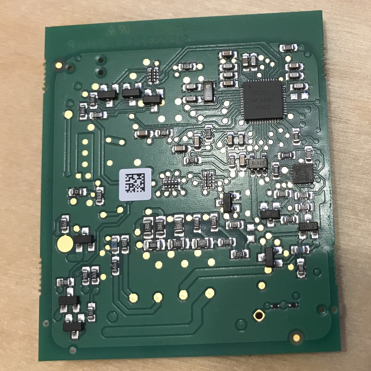

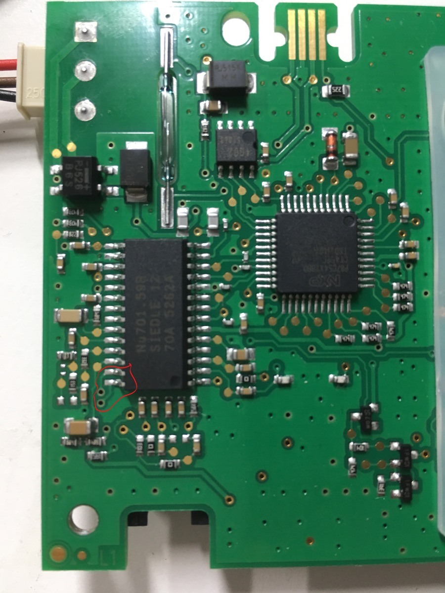

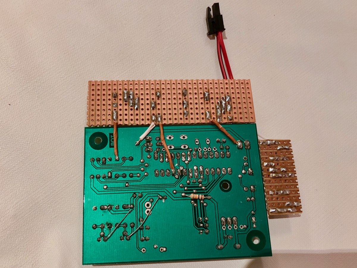

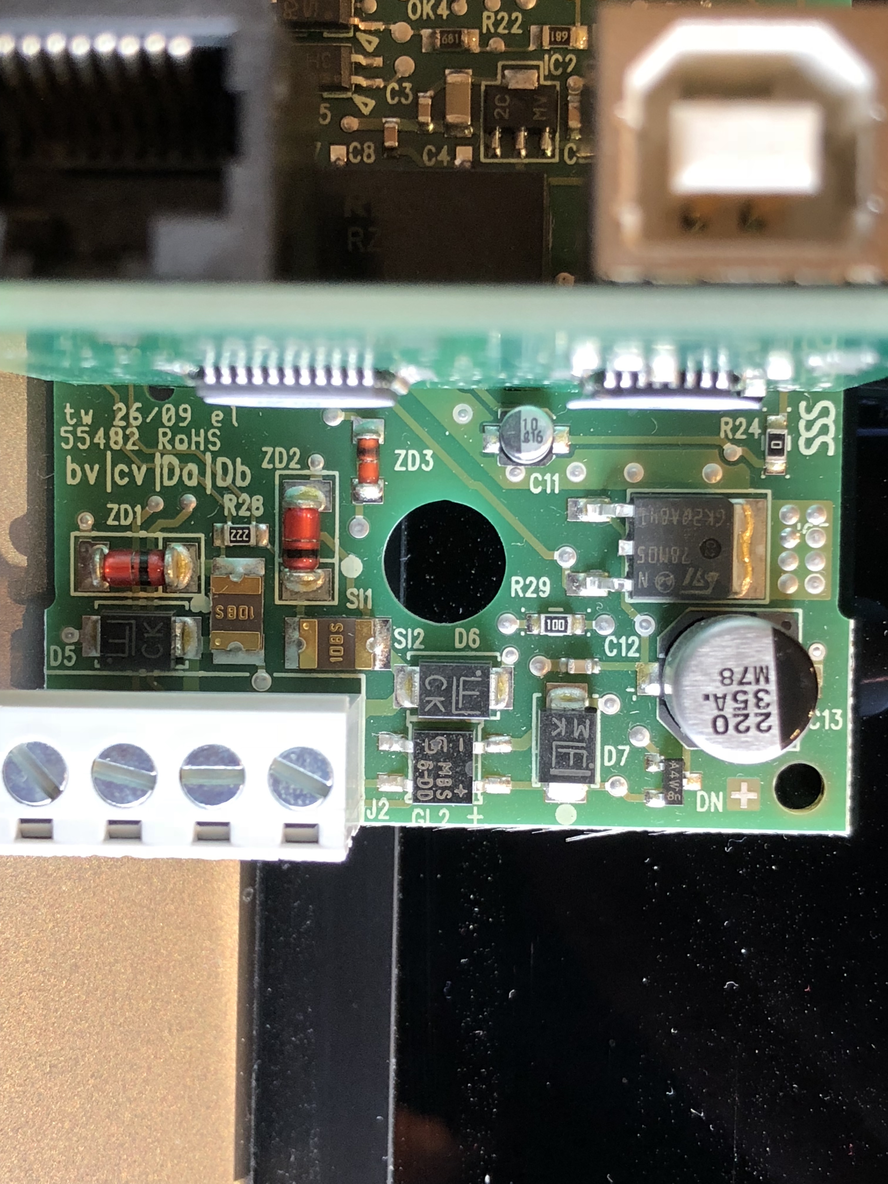

Hi Conny,
danke für Deine Antwort!
Ich habe das so nachgebaut und würde inzwischen sagen, ich habe alles
versucht: um Probleme mit dem Timing auszuschließen habe ich
automatisiert die Länge des "Initialisierungspulses" im µs-Bereich
zwischen 1 ms und 30 ms variiert. Wie von Dir vorgeschlagen danach
direkt die Bits ausgegeben (Dauer pro Bit 2 ms, also entsprechend dem,
was das Haustelefon produziert).
Zusätzlich habe ich die Widerstandswerte variiert, mal mit 50 Ohm
initialisiert und mit 1 kOhm die Bits gewackelt, mal andersherum. Bis
auf die Erkenntnis, dass das Busnetzteil (Siedle BNG 650-0) scheinbar
ziemlich hart im Nehmen ist, bin ich leider nicht weitergekommen. Ich
kann die Busspannungsabsenkung einfach nicht provozieren :( Entsprechend
kommen meine Datenbits natürlich auch nur wild verzerrt auf dem Bus an.
Inzwischen vermute ich, dass die Initialisierung der Kommunikation, die
das Busnetzteil dazu bewegt, die Spannung abzusenken, bei dieser neuen
Version des in-home-Bus anders funktioniert, als bei Deiner

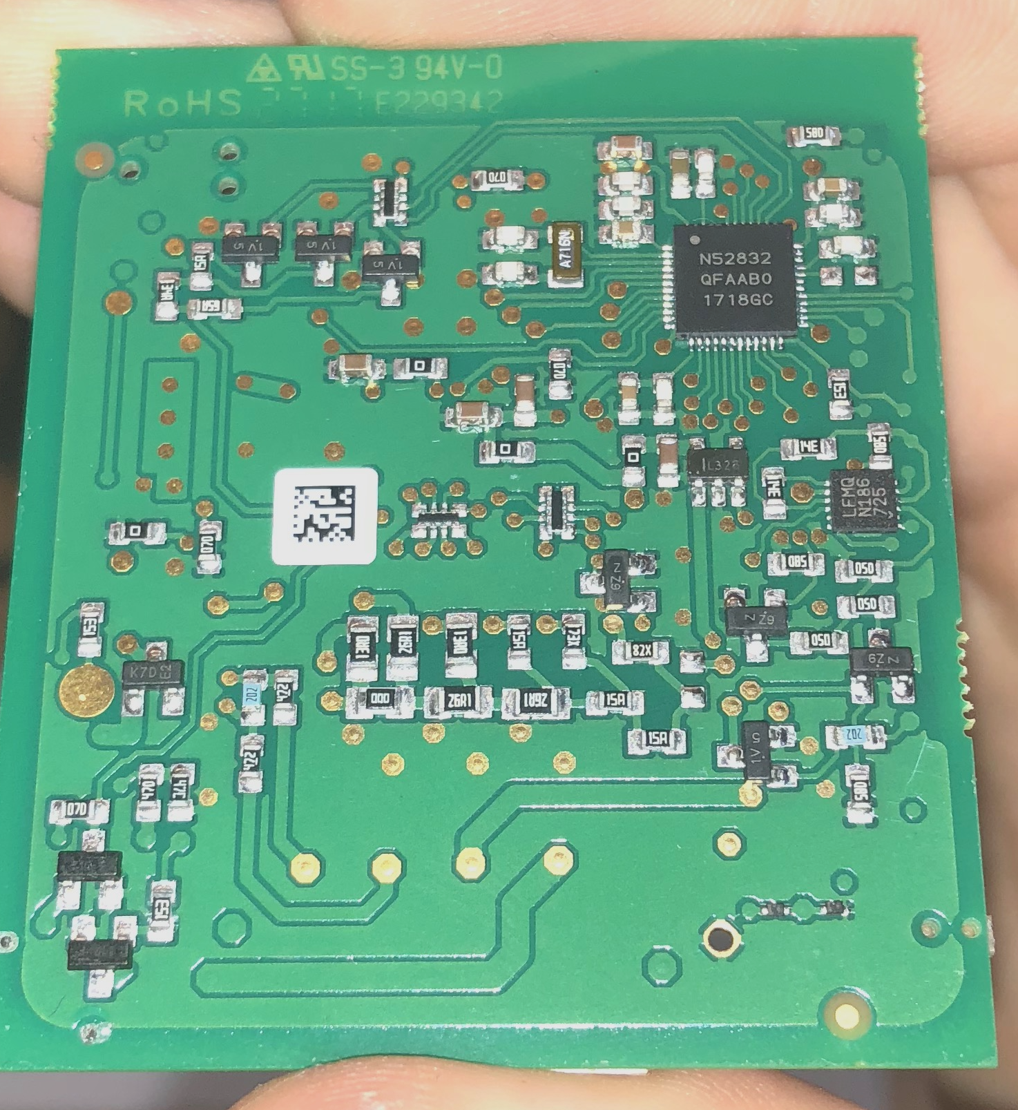

Installation. Wenn ich mir das Oszillogramm der Buskommunikation
(Haustelefon sendet "Tür öffnen") anschaue, finde ich keinerlei Indiz
dafür, dass im Vorfeld der eigentlichen Kommunikation (=Übertragung der
Datenbits) eine nennenswerte Last auf den Bus geschaltet wird. Die
Spannung bricht nicht so ein (bzw. schwingt über), wie wenn ich dies mit
der 1kOhm bzw. 50 Ohm Last erzwinge. Zudem finde ich auf der Platine
keine Lastwiderstände bzw. Transistoren, die mit den Busleitungen
verbunden sind (siehe Fotos). Stattdessen sind die Busleitungen direkt
mit zwei Pins am ASIC (jeweils 4.7 kOhm in Reihe) verbunden (siehe
Markierung im Foto).
Ich frage mich daher, wie die Initialisierung der Kommunikation denn
sonst noch erfolgen könnte und wie ich das messtechnisch ermitteln kann?
Ich habe es bereits mit einem "Shunt" (3.5 Ohm) in der Masseverbindung
(bzw. Busleitung Tb) zum Haustelefon versucht und mir den
Spannungsabfall darüber per Oszi angeschaut. Dort sehe ich zwar einen
kleine Spike ganz zu Anfang der Buskommunikation, allerdings erst,
sobald die Busspannung bereits abgesenkt wurde. Habt ihr noch Tips, was
ich versuchen kann?
daniel
Die Sache lässt mich nicht los. Ich habe erfolglos noch einmal diverse
Timing- und Widerstandskonfigurationen getestet.
Ich frage mich immer noch, wie die Originalschaltung den Bus so
drastisch von 30V auf 0V herunterziehen kann, ohne dass auf der Platine
passende Widerstände oder FETs zu finden sind. Das muss also alles in
dem ASIC stattfinden.

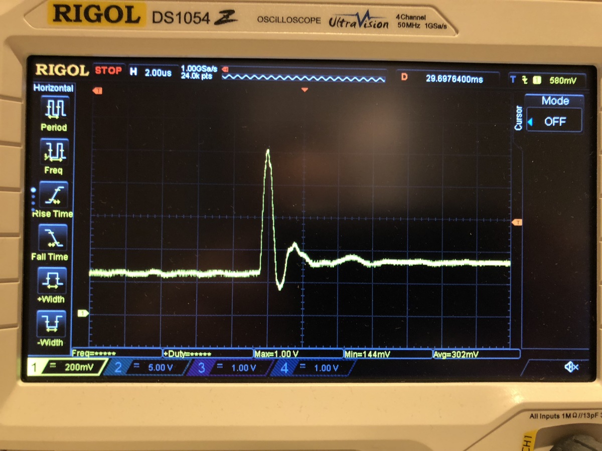

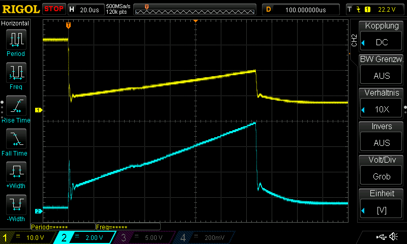

Zusätzlich habe ich nun eine Strommessung (Busleitung Ta zum
Haustelefon) während des Sendens des Türöffnungssignals durchgeführt. Im
Anhang (gelbe Kurve) ist ein Peak von 150µs zu sehen (1mV im Diagramm
entspricht hier 1mA). Der Strom steigt also kurzzeitig auf über 700 mA
an. Ist diese Rampe möglicherweise das Startsignal?
Hat noch jemand eine Idee, wie ich das Geheimnis messtechnisch lüften
kann? Oder was ich noch versuchen kann, um die Kommunikation zu
initialisieren?
Danke & Gruß
Daniel
Rechne mal. R = U / I = 30 V / 0,7 A = 43 Ohm.
Versuche doch mal genau diesem Impuls von 40us und 700mA zu erzeugen,
also für diese Zeit 40Ohm auf den Bus zu schalten.
Genau das machen meine 50 Ohm. Die Frage ist, wie das Timing genau sein
muss. Ich habe es auf genau diese Weise damals rausgemessen und
nachgestellt um kam so auf Schaltung und Timing und es funktionierte,
bei mir jedenfalls. Aber ich habe auch schon festgestellt, dass die
Anlage beim Timing recht pingelig ist.
Hi Conny,
klar, die Rechnung habe ich natürlich auch schon gemacht und das ganze
mit Widerständen hinunter bis 3.5 Ohm getestet. Damit zwinge ich die
Busspannung natürlich kurzzeitig bis fast auf 0V, aber das Busnetzteil
regelt den Strom gleich nach und versucht die Last auszugleichen,
anstatt die Busspannung für die Datenübertragung abzusenken.

Beim Messen auf der Schaltung sind mir noch ein paar Sachen aufgefallen:
- Es gibt keine dedizierten Spannungsregler auf der Platine. Scheint
alles der ASIC integriert zu haben
- Der Mikrocontroller wird mit ca. 3V betrieben
- ein Teil der Schaltung wird mit 8V versorgt (mit einem dicken 470 µF
Kondensator gepuffert
- zusätzlich sind noch 7,4 V (ebenfalls mit 470 µF gepuffert) auf der
Platine zu messen
Ich gehe davon aus, dass - sobald die Initialisierungsroutine vom
Netzteil erkannt wurde - das Netzteil die Spannungsversorgung des Bus'
komplett deaktiviert und die Schaltung des Haustelefons die
Spannungsversorgung ~8V aus den Speicherelkos kurzzeitig zur Verfügung
stellt (und damit auch die Datenpulse erzeugt werden)

Wie sieht denn Deine Schaltung aus, könntest von der einen Schaltplan
posten?

Aber warum packst Du die Pufferelkos eigentlich an den Bus? Ich würde
die HINTER den Spannungsregler setzen. Dann sollten sich doch die
Probleme mit der Busdämpfung komplett erledigen, meinst Du nicht?
> posten?
Meine "Schaltung" besteht momentan nur aus einem PCB von einem anderen
Projekt mit PIC Mikrocontroller, über den ich die zwei Widerstände auf
den Bus schalten kann (also genau nach Deinem Vorschlag, BC337 mit den
Pull-downs und den entsprechenden Last- und Basiswiderständen. Den
Basiswiderstand habe ich allerdings auf 1,8k reduziert, da mein PIC mit
3,3V läuft). Mehr nicht. Die Dekodierung des Signals habe ich noch nicht
eingebaut, werde das aber vermutlich nicht mit Komparatoren, sondern
über den ADC lösen.
Aber erstmal ist diese Businitialisierung zu besiegen!

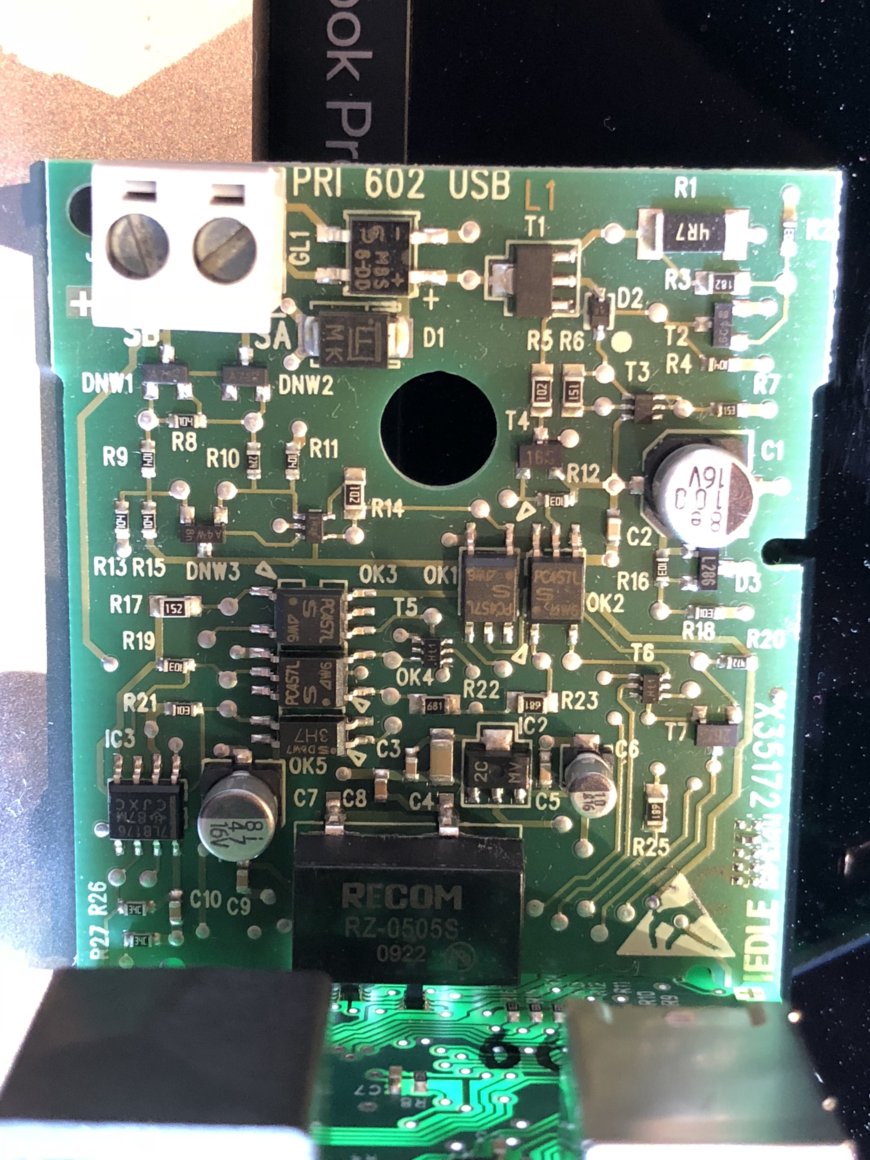

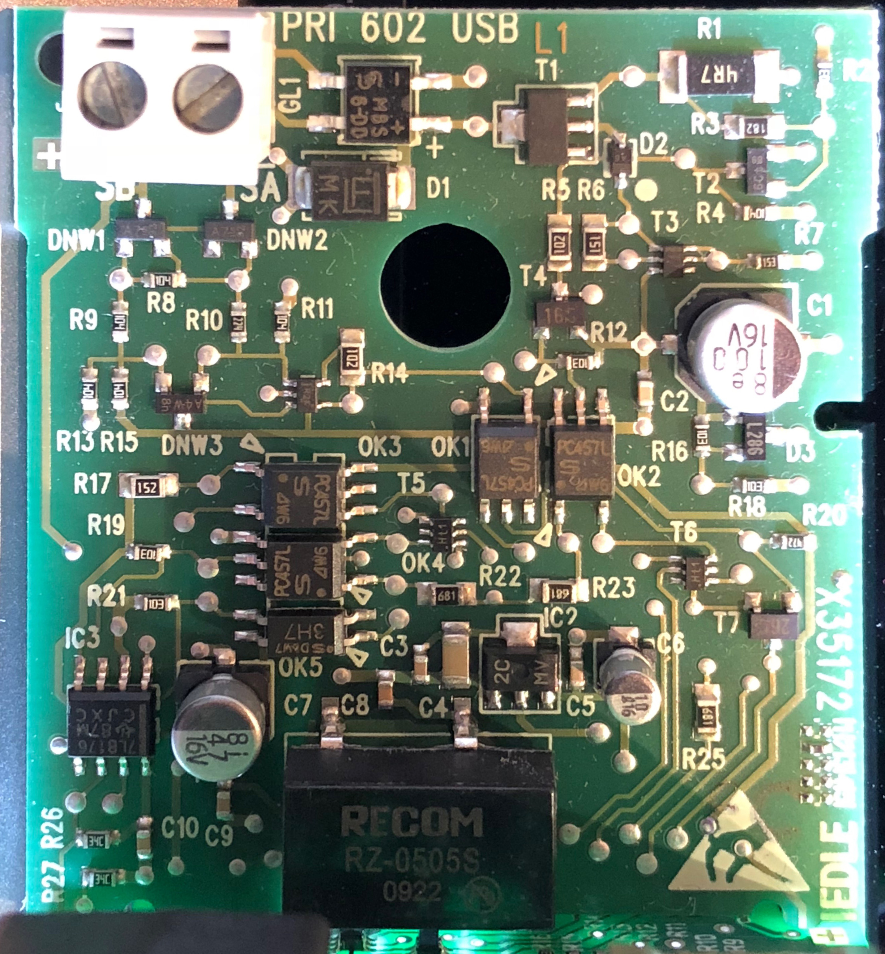

von Info (Gast)
> entschlüsseln.
Dazu eine Frage: um ein "Bus-Eingangs-Modul" (BEM-650-0) an BNG 650-0 zu
konfigurieren ist offenbar zwingend das "Programmierinterface USB" (PRI
602-01 USB) und das "Zubehör-Bus-Versorgung" (ZBVG 650-0) erforderlich.
Zusammen ca. 230 Euro!
Enthält dieses Modul irgendwelche Geheimnisse (direkter Bus-Zugriff?)

Das ZBVG 650-01 ist eine Platine die ins Netzgerät gesteckt wird.
Auf dieser ist eine Westernbuchse, über die man das PRI anschließt.
Gegenüber der Programmiersoftware verhält sich das PRI wie ein COM-Port.
Inwieweit das Modul direkt den Bus adaptiert, weiß ich gerade nicht.
Auf jeden Fall ist es wertvoll zum Inbetriebnehmen und Fehler suchen.
von Info (Gast)
Danke dir.
Auf ZBVG 650-01 ist offenbar nicht viel drauf:
Sieht aus wie zwei Steckverbinder, zwei Spannungsregler, ein paar Dioden
und Drumherum:
  http://www.siedle.de/xs_db/BILD_DB/03000-03499/www/500/03057.jpg
Die Belegung wäre interessant. Und was im PRI steckt..

von Info (Gast)
Die Firmware als hex gibt es bei Siedle zum Download.
Der Adapter ist gar nicht direkt für den "InHome-Bus", sondern für den
"Sa/Sb Backbone" zwischen BNGs.
Aus der BPS Online Hilfe:
> Bei einem PC-Anschluss via USB wird der PC mit dem beiliegendem USB-Kabel mit
dem PRI 602-...USB verbunden. Das PRI 602-...USB wiederum ist mit dem Sa-/Sb-Bus
des Systems verbunden. Das PRI 602-...USB ist die transparente Schnittstelle des
Sa-/Sb-Bus-Systems, und die BPS kann darüber mit allen angeschlossenenen
Endgeräten in allen Strängen eine Verbindung herstellen.
Etwas widersprüchlich:
> Das PRI 602-...USB wird am Sa/Sb-Bus (Backbone) angeschlossen und leitet die
Daten dieses Buses an den PC weiter. Beachten Sie, dass nicht alle Telegramme
innerhalb eines InHome-Strangs auf diesem Sa/Sb-Bus vorhanden sind. Sogenannte
"stranginterne Telegramme" bzw. Telegramme, deren Ziele nicht ausserhalb des
jeweiligen Strangs liegen, sind auf dem Sa-/Sb-Bus nicht sichtbar!
> Wollen Sie stranginterne Telegramme aufzeichnen, so verwenden Sie bitte die die
Kombination PRI 602-... und BIM. Hier sehen Sie jedoch nur diejenigen Telegramme
innerhalb des angeschlossenen Strangs und nicht diejenigen stranginteren
Telegramme anderer Stränge.
> Der Sa-/Sb-Bus muss beim Anschluss eines PRI 602-...USB eine Stromversorgung
besitzen. Entweder separat über ein BVG650-... oder über eine Zubehör-Leiterplatte
ZBVG 650-... (gesteckt innerhalb BNG/BVNG 650)
> Achtung: Die Zubehör-Leiterplatte ZBVG 650-... bzw. das BVG650-... darf
innerhalb einer Mehrstrang-Anlage nur einmal(!) vorhanden sein.
Die Programmiersoftware ist auch herunterzuladen. Mit ihr kann man die
Buskonfiguration auch offline als Gerätebaum zusammenklicken, Gruppen
und Funktionen festlegen. Scheint recht einfach.

Ich habe mit dem PRI und der Zusatzplatine letztens eine Einstranganlage
programmiert. Zwei Aussenstation, Zwei Innenstationen und noch ein paar
Zusatzmodule.
Mit Sa/Sb koppelt man mehrere Stränge, die Adapterplatine im NG koppelt
in dem Fall auf Ta/Tb, der den Strang bedient.
Halt immer in dem Strang der gerade programmiert werden soll.

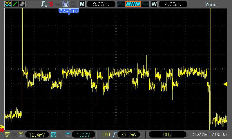

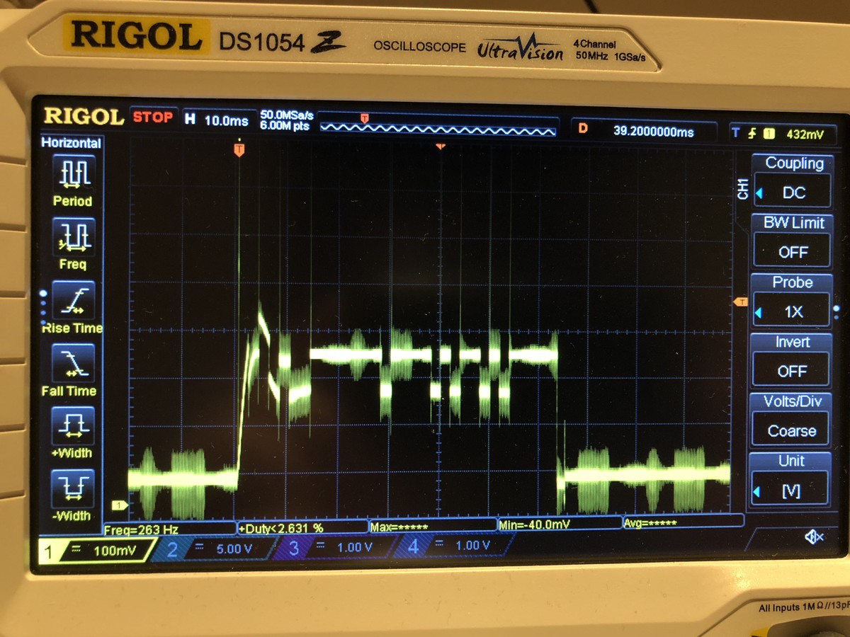

Moin ihr lieben,  also nach langer Zeit konnte ich mich dem Thema nun
auch wieder widmen.
Bei mir ist das alles etwas anders als im Eingangspost beschrieben.
Der Ruhepegel liegt bei 30V.
Drückt man die Klingel so kommen direkt die 32 Bit, geführt von einer
Null die auch so ne Art Sync sein könnte.
Die Dauer eines Bits beträgt 2ms.
Am Ende folgt noch so ne "halbe" Eins von ca 1ms.
Hab die Emmitter-Schaltung aus Connys zweitem Post kopiert,  aber nur
dem Teil mit Transistor Q3.
Das ganze funktioniert bei mir wunderbar.  Hab die Bitfolge in ein Array
geschrieben und sobald der Pegel auf der Leitung abfällt liest der
Controller 32 Bit a 2ms ein. Wenn die Folge passt wirds Klingeln
ausgelöst.
 Den Türöffner muss ich nun als nächstes machen.
Ist aber auf Bus das gleiche Prinzip,  hab die Bitfolge dazu auch schon
ausgelesen
Im Bild seht ihr meine Oszillographie des Klingelbefehls.
Eddie
Hallo ihr lieben,
nach ewigem rumprobieren bin ich nun leider auch nicht weitergekommen.
Grundsätzlich lässt sich auch bei mir keine gesonderte Initialisierung
der Kommunikation feststellen. Stattdessen schickt das BTS-850 direkt
die 32 Bit gefolgt von dem "halben" Bit das ich im Post zuvor schon
erwähnt hab. Auch die Rampe die Daniel P. oben beschrieben hat ist bei
mir vorhanden, sie hebt die Spannung um ca. 1 Volt an. Weiterhin ist zu
sehen dass der Bus nach Ende der Kommunikation für einige ms auf 29V
hochgeht. Ansonsten ist er bei 27,5V und nicht auf 30V wie ich oben
drüber geschrieben hab.
Zur Strommessung nun hab auch ich einen Shunt in die Masseleitung
geschaltet und die Spannung drüber gemessen. Allerdings hab ich 10 Ohm
genommen.
Folgende Ströme hab ich gemessen:
High-Byte: 38,4mA @7,6V
Low-Byte:  47,2mA @ 2V
Ich hab nun Connys Schaltung mit Q4 und Q5 nachgebaut und folgende
Widerstandswerte errechnet:
High: 7,6V/38,4mA = 198 Ohm
Low: 2V/47,2mA = 42 Ohm
Lege ich die 42 Ohm aber nun auf den Bus um eine Null zu schreiben, so
zieht das Netzteil auch bei mir die Spannung sofort wieder hoch.
Das Netzteil regelt nach bereits 25µs zurück also lange bevor die ersten
2ms für das erste Bit um sind und auch noch lange bevor die 150µs für
die kleine Rampe um sind.
Die Zeit die das BTS-850 braucht um den Bus runter zu ziehen ist
übrigens 50µs, also doppelt so lange wie das Netzteil sich Zeit nmmt um
bei meiner Schaltung wieder hoch zu ziehen.
Angenommen der Stromfluss ist also falsch um die Null zu schreiben, so
müsste das Netzteil ja zumindest die 50µs warten bevor es dagegen
regelt.
Hat das von euch mittlerweile jemand lösen können?
Die 1000 Ohm parallel zu den 50 Ohm habe ich auch ohne Erfolg versucht.
Aber das erschließt sich mir auch nicht so ganz, da der Gesamtwiderstand
damit ja grad mal 47 Ohm abfällt wenn man die beiden Werte parallel
schaltet.
Eddie
P.S.: Wenn ich die Masseklemme des Oszi mal weglasse sehe ich auf beiden
Leitungen statt der Gleichspannung einen Sinus von 20V und 50HZ. Weiß
jemand was es damit auf sich hat?
banklooker schrieb:
> Hey!
> Hat es mittlerweile jemand geschafft, mit einem eigenen Client Klingeln
> zu erkennen und den Türöffner bei dem aktuellen BNG 650-0 auszulösen und
> die Anlage so "smart" zu machen?
> Wie sieht es mit VoIP aus?
> Mittlerweile gibt es ja nello.io - die das ganze universal für die
> meisten Gegensprechanlagen geschafft haben.
> Allerdings mit Cloud-Zwang und eingeschränktem Funktionsumfang. Würde
> das ganze gerne unabhängig davon umsetzen.

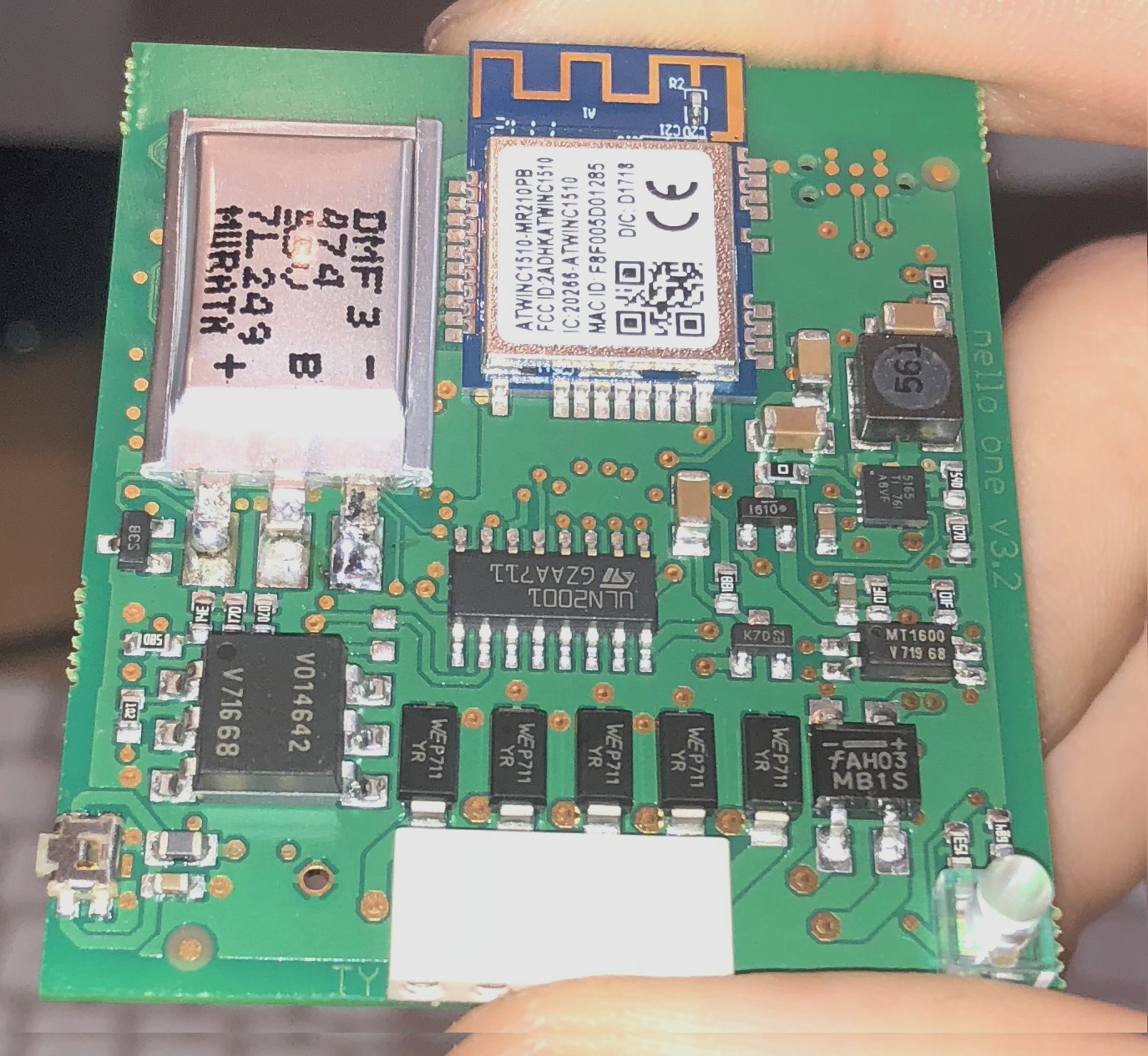

Die Platine müsste man mal dokumentieren, lässt sich bestimmt was von
lernen.
von banklooker (Gast)
Meinst du konkret welche Chips verwendet werden?
Leiterbahnen könnte schwer werden, ich nehme an, dass die Multilayer
sind.
> sind.
Hauptsächlich Ein/Ausgang von/nach der Anlage, der uC und Wifi ist ja
erstmal uninteressant.

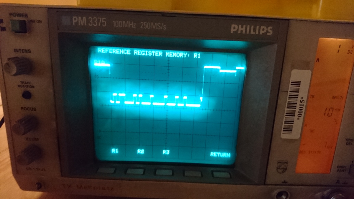

Danke dir Conny - so sieht beim nello die Initialisierung aus - nicht so
rund wie beim BTS selbst, aber funktioniert. Vielleicht hilft das ja
schon weiter.
Beim Bestimmen der Teile bin ich leider nicht so erfahren - kann ich mir
aber mal als nächstes anschauen.

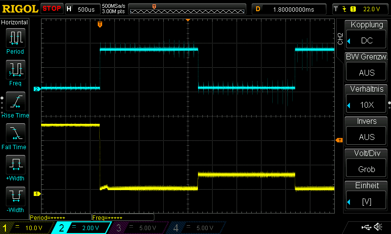

von Oskar N. (oskarn97)
Ich habe keine Ahnung was genau da passiert, aber ich habe einfach mal
1k (blau) und 47 Ohm (lila) Last in verschiedenen Kombinationen
geschaltet.
Besonders interessant - schaltet man im Abstand von 1 ms die 1k bei
dauerhaft aktivierten 47 Ohm Last, senkt das Netzteil die Spannung. Das
konnte ich allerdings nur bei dieser Frequenz feststellen (siehe 1.
Bild).
Schaltet man nur die 47 Ohm Last in der selben Frequenz, tritt ein
ähnliches Verhalten auf (siehe 2. Bild).
Bei einer anderen Frequenz verschwindet das Bild.
Habt ihr eine Idee, was das bedeutet?
Lg
> geschaltet.
> Bild).
Hi Oscar,
das ist genau, wie der Bus funktioniert:
es gibt ein Ereignis, das den Bus Controller dazu veranlasst in den
Datenübertragungsmodus zu schalten.
Das Ereignis ist ein bestimmter Strom oder Stromverlauf - genau das hast
Du mit den Widerständen gemacht.
Man muss also zum initiieren einer Übertragung mit einem bestimmten
Widerstand "an der Leitung ziehen" und dann im exakten Timing die Bits
übertragen.
Wenn man nicht im Timing ist, dann zieht der Bus die Spannung gleich
wieder hoch, das sieht man bei Dir auch.
Soviel ich mich erinnere muss man eine Millisekunde oder kürzer,
vielleicht auch nur 0,1s so an der Leitung ziehen und dann die Bits
übertragen.
Du könntest ja mal versuchen 1ms mit beiden Widerständen und dann im 2ms
Takt nur mit dem 50 Ohm zu wackeln, 2ms ist die Bitlänge.
Dann sollte nach 32 Bit der Bus wieder hochziehen.
Wenn Du das geschafft hast, dann hast die Sequenz zur Übertragung
gefunden, dann musst Dir nur noch Befehle vom Bus aufzeichnen, die
kannst dann wieder abspielen.
Klappt leider nicht mit dem Timing, der Bus senkt die Spannung einfach
nicht oder zum falschen Zeitpunkt ab... ähnlich wie in den Bildern oben.
Hast Du schon einen Kondensator dran? Oder läuft noch von separatem
Netzteil?
Der unterläuft nämlich den Stromimpuls indem er puffert.
Das ist der zweite Zweck des Gyrators, einmal ist er hochohmig für
Audio/Video auf dem Bus, zum anderen blockt er die Wirkung des
Kondensators auch dafür.
Und da vermute ich lag mein letztes Problem, dass der Gyrator hier noch
nicht ausreichend blockte, d.h. seine „virtuelle“ Induktivität muss noch
höher sein.
Kann mich erinnern, dass es bei mir separat versorgt funktioniert hatte
und dann nicht mehr als ich es auf die Versorgung vom Bus umstellte.
Ich habe durchgehend eine separate Stromversorgung um das Problem zu
verhindern :)
Leider ohne Erfolg...
> verhindern :)
Dann ist es erstmal noch eine Timing-Geschichte, mit welchem Strom man
wielange ziehen muss.
Vielleicht mal systematisch eine Tabelle durch 100us Schritte in der
Zeit und eine Staffel von Widerständen/Strömen, von 100mA bis 1A.
Immer kurzer Impuls und dann ein paar ms warten.
Und dann ggf 2-stufig, 1A zuerst, 20mA danach. Und so weiter.

von ähm ja (Gast)
https://www.mikrocontroller.net/attachment/337448/DSC_0319.JPG
hier ist die anfangs erwähnte startbedingung nicht zu sehen.
deswegen
Suche gerade nach alten Screenshots, hier einer wo mit deinem Debug-Pin
die "Sample-Zeitpunkte" eingeblendet sind.
Daraus sieht man, dass die Gesamtübertragung 64ms für 32 Bit sind, also
2ms pro Bit.
Das habe ich probiert, (blau 1k, lila 50) - leider ohne Reaktion am Bus.
> deswegen
> Conny G. schrieb:
>> Mal die Constant Current Überlegung weiter durchgezogen.
>> 3 Volt und 50 Ohm ergeben 60mA.
>> 17V und 1000 Ohm ergeben 17mA.
>> Das macht jetzt irgendwie nicht so viel Sinn. Ich würde dann erwarten,
>> dass der Strom derselbe ist. (Deshalb habe ich hier schon mal 1000 statt
>> 2000 genommen).
>> Auf der anderen Seite könnte es auch sein, dass die Widerstände nicht
>> stimmen.
> deswegen der text von mir
> wenn der strom bei die stimmt .. und man hat einen großen
> schleifenwiderstand( zB 15-20Ohm) ... stimmt der strom auf der anderen
> seite nicht mehr.
> Das muss man eben umgehen.
Ich bin nicht ganz sicher, ob ich verstehe was Du meinst.
Mir ist beim Nachdenken klar geworden, dass der Bus auf 2 Arten
funktionieren könnte:
Das Netzteil liefert einfach immer 20V (real bei mir, 27 Volt nominell)
und misst den Strom. Dann bleibt aber die Spannung bei 20V, auch während
der Bit-Übertragung. Das wäre ein "Constant Voltage" Modus, die Spannung
bleibt gleich.
Oder das Netzteil schaltet um auf konstanten Strom, das gibt's ja, z.b.
für die Versorgung von LEDs. Da spielt die Spannung nur sekundäre Rolle,
es wird nur der Strom geregelt.
Dann folgt die Spannung was auch immer mit dem Strom passiert.
Was mich in der Überlegung Richtung CC (=Constant Current) treibt ist
diese Tatsache, dass man ein richtiges "Umschalten" des Bus sieht.
Solange der Bus nicht "umschaltet" sieht man das Bits wackeln so gut wie
nicht und das liegt daran, dass das Netzteil natürlich einfach mehr
Strom nachliefert, wenn die Last steigt. Das ist genau das Verhalten
eines CV (Cosntant Voltage) Netzteils.
Aber für die Übertragung ist die Spannung auf dem Bus so klar, dass ich
zu der Meinung gekommen bin, dass das nur bei CC möglich ist.
Drehe es mal um und verwende beide gleichzeitig (heisst 1k immer an)
10ms 1k + 50k
2ms 1k
2ms 1k + 50k
usw.
Meinst du so?
Das ist
11ms 1k+50
1ms 1k
1ms 1k+50
1ms 1k
Hier noch mal das gleiche mit 2ms.

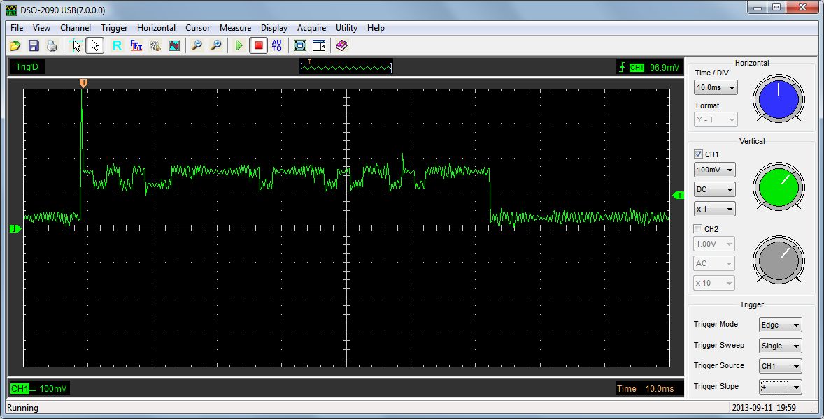

Ah, das hier müsste eine Stromm-Messung mit Shunt sein.
Weiss leider nicht mehr was der Messwiderstand war.
Das Peak ist 400mV, wenn es 1 Ohm waren, dann sind das 400mA.
Der Strom während der Übertragung wäre dann 120-180mA.
Der laufende Stromverbrauch wäre dann 20mA. Ist das möglich, dass alle
mind. 4 Geräte am Bus insgesamt 20mA benötigen, im Standby? Ist denkbar.
Und man sieht, dass vorne das Peak Bruchteile einer Millisekunde sind.
von ähm ja (Gast)
deutlich weniger
Conny G. schrieb:
Hey, das ist ja mein Bild, von meinem antiquarischen Röhren-Oskar. Ich
fühl mich geehrt :)
Bei mir war damals auch das Problem dass ich den Bus nicht abgesenkt
bekommen hab.
Ich habe auch den Öffnen Befehl der original Türstation mitgeschnitten.
Bei mir gabs die von Conny beschriebene Init Sequenz nicht.
Das Wackeln am Bus mit zu und wegschalten eines Widerstands hab ich auch
in diversesten Variationen versucht, leider ohne Erfolg.
Das ist ungünstig das alles nur aus der Erinnerung wiederzugeben.
Sehe gerade in dem oben eingefügten Oszibild, dass die Spannungen der
Bits 2 und 7v sind. Die 17v waren meine Schwelle die Übertragung an sich
zu detektieren.

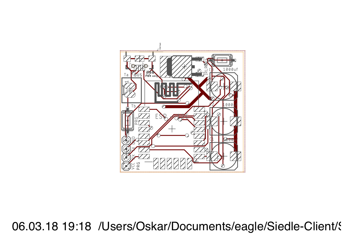

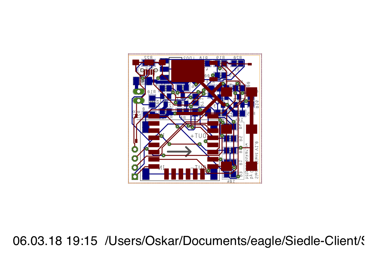

Jetzt habt ihr mich angestiftet, jetzt will ich auch weitermachen :-)
Hier mal die "Frankenstein-Platine" mit der ich früher getestet hatte.
Ein paar Mal umgebaut und ergänzt.
War jetzt weniger Aufwand mal einen "Sender" auf Breadboard aufzubauen
als diese Platine zu fixen :-)

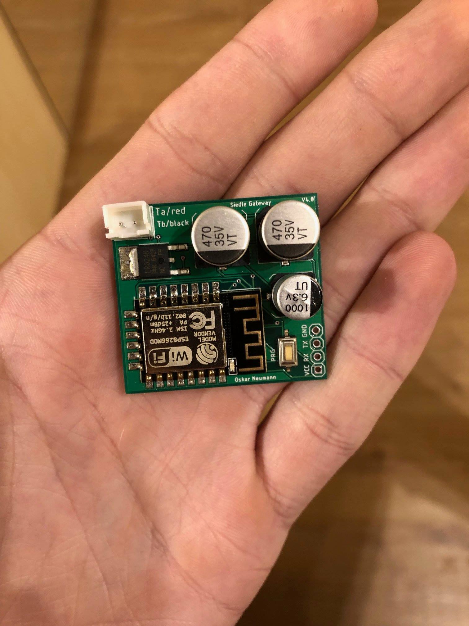

Sehr cool Conny! Bleib' dran, wir packen das schon :)
Hier ein paar Strom-Messungen über einen 10 Ohm Shunt.
Strom_Start.jpg:
der Anfang des Signals im 50uS Raster.
Shunt-Spannung steigt in 100uS auf 4V, d.h. der Strom auf 400mA.
Strom_500mV_10ms.jpg:
das ganze Signal im Überblick aus Sicht Strom.
Strom_100mV_10ms.jpg:
vertikal gezoomt, auf 100mV Raster.
Strom_100mV_1ms.jpg:
der Start des Signals in 1ms horizontal.
Strom_Ausschnitt:
Zoom aus der Mitte des Signal.
Die benötigten Widerstandswerte hätten wir doch dann schonmal ablesbar
auf der Platine, oder?

Hier ein paar Messungen aus Sicht der Spannung auf dem Bus:
Überblick mit 20ms Raster, damit man auch sehen kann, ob vorher und
nachher was passiert.
Nochmal im 10ms Raster.
Start des Signals, 100us.
Anfang des Signals auf 2ms herausgezoomt.
P.S. Der Bequemlichkeit halber einfach als Fotos, hab grad keinen
USB-Stick zur Hand und nur am Schreibtisch ist das Rigol am Netzwerk,
damit ich das Command Line Tool verwenden könnte....
Mja, möglicherweise. Aber so hat es ja dann nicht (mehr) funktioniert.
Was sehen wir jetzt aus diesen Messungen?
Am Anfang schiesst der Strom in 100us hoch auf 400mA.
Wenn man sich das Strom-Bild genau ansieht, dann sieht man am Anfang
einen kleinen Strom-Spike von 200mA für "ein paar uS", dann bremst der
Bus erstmal, lässt den Strom aber dann hochlaufen auf 400mA, zieht ihn
danach wieder runter auf 25mA.
Bei der Spannung sieht man hier zum Start einen Drop von 20V auf 2,4V,
dann einen Anstieg auf 9V.
Der Drop scheint wohl synchron zu dem ersten Strom-Spike zu sein, der
ein paar us lang ist.
Auf dem Peak von Strom/Spannung des "Dreiecks" danach mal gerechnet:
9V/400mA ergibt einen Widerstand von 22 Ohm.
Danach geht es sofort los mit dem Bits wackeln. Also nix mit 11ms
Startimpuls vorher, eher 0,1ms.
Die Bits haben eine Breite von 2ms.
Sagen wir mal das erste Bit mit niedriger Spannung sei "Low".
Dort haben wir einen Spannung von 2.4V und einen Strom von 30mA, ergibt
einen Widerstand von 80 Ohm.
Das nächste Bit sei "High".
Spannung 7.5V, Strom 25mA, der Widerstand ist dann 300 Ohm.
Was schliessen wir daraus?
0,1ms Spike am Anfang, mit 22 Ohm/400mA - das Startsignal?
Bits wackeln mit 25/30mA bzw. 2.5V/7.5V.
Gerade das die Ströme der Bits doch recht eng zusammen sind scheint mir
zu bestätigen, dass der Bus während des Senden eines Clients im Constant
Current Mode arbeitet, also dass der Strom bei ca. 25/30mA eingestellt
wird und die Spannungen gemessen werden.
Dafür spricht m.E. auch, dass man am Anfang jedes Bits einen hohen Spike
sieht, der wahrscheinlich von der Regelkurve des Stromreglers im
Busmaster kommt.
Wäre mal interessant das nochmal zu zoomen, was da genau passiert am
Anfang eines Bit.
Unklar ist mir noch, was der 100us Anstieg von Strom und Spannung am
Anfang des Signals genau zu bedeuten haben.
Oder ist das auch die Regelkurve des Stromreglers?
Der Anfang eines Bit herausgezoomt:
Wechsel von niedrigem Strom auf hohen Strom, also von höherem Widerstand
auf niedrigeren, also auch von der Spannung her gesehen von High auf
Low.
Für mich sieht das aus wie eine Regelkurve eines Stromreglers :-)
Er reagiert in 1us.
Da könnte man ja mal nachrechnen.
Vorher hatten wir High, also 7.5V / 25mA, bei einem Widerstand von 300
Ohm.
Der Spike geht nun auf 1V, was 100mA entspricht.
Der Strom hat sich also zu vorher vervierfacht, der Widerstand
geviertelt.
Das wäre dann 300 Ohm / 4 = 75 Ohm.
Das entspricht (fast) den 80 Ohm, die wir für "Low" ausgerechnet hatten.
Also ist es so, der Bus regelt den Strom und gibt uns (und sich) eine
Spannung.
Unklar, warum er dann auf 30mA statt auf 25mA regelt, aber vielleicht
kommen da auch noch andere Effekte mit rein, die der Controller nicht
sieht in seinem Strom, den er rausgibt. Die anderen Geräte?
Ansonsten habe ich mir gerade den ältesten Testcode angesehen, den ich
fand.
Und da gebe ich die 2k Widerstand auf den Bus für 11ms und dann 100 Ohm,
mit denen ich die Bits wackle.
Aus obigen Messungen und Erkenntnissen würde ich folgern, dass die 2k
den Bus gar nicht interessieren, das sind ja nur 10mA.
Also sah er nur die 2000+100k parallel (nach den 11ms) bzw. später habe
ich 1000+50 verwendet.
Die Parallelschaltung ausgerechnet ergibt 95 Ohm (2000+100) bzw. 47 Ohm
(1000+50).
Die 1000 und 50 sind näher an den oben ausgerechneten 300 und 80.
Interessanterweise ergibt eine Parallelschaltung von 300 und 100 die 75
Ohm, die wir beim Overshoot am Bitanfang hatten.
Was ich also jetzt versuchen würde ist zum Start die 300+100
einzuschalten und dann die 300 zu lassen und mit den 100 zu wackeln.
Es gab bei diesen 100uS Start-Strom-Surge aber noch diesen hohen
Strom-Peak von 400mA, den ich mir noch nicht erklären kann.
Mal rechnen.
20V mit 75 Ohm ("alles ein"): ergibt 270 mA.
400mA bei 20V ergibt 50 Ohm.
Gegen die gemessenen 9V Spannung zu diesem Zeitpunkt waren es ja sogar
22 Ohm.
Ist da noch ein dritter Widerstand im Spiel?
Noch ein erster Versuch.
Der Buscontroller scheint noch zu beginnen auf die Stromsteuerung
umzustellen, aber er bricht es nach ein paar 10us ab.
Bis 4,2V geht die Spannung runter, aber nicht auf die 2,4V, die es sein
sollten.
Da müsste man sich jetzt den Stromverlauf ansehen und vergleichen.
Passiert das bei Euch, dass der Controller zumindest anfängt abzusenken?
Sieht schon so aus.
Moin zusammen!
Phantastisch, dass es hier mal wieder weitergeht!
Eure Messungen decken sich ja bestens mit dem, was ich letztes Jahr
ermitteln konnte.
Seid ihr sicher, dass es sich beim "initialen Absenken" der Busspannung
wirklich um eine aktive Handlung des Buscontrollers handelt? Ich meine,
da sind ja auch ein paar Meter Kabel dazwischen. Wenn der Client die
hohe Last anlegt, wird es ja einen Moment dauern, bis der Controller den
Spannungsabfall tatsächlich sieht (Leitungsinduktivität) und dann wieder
versucht, die Spannung nachzuregeln.
Ich vermute nach wie vor, dass die Lösung in dieser merkwürdigen Rampe
liegt. Conny hatte die ja sehr ähnlich aufgezeichnet (Strom_start.jpg).
Allerdings ist die Rampe bei mir fast 50µs länger (150µs Gesamtdauer).
Vielleicht beeinflusst von der Leitungslänge? Man sieht, dass der Strom
bis zu seinem Spitzenwert von ~700 mA ansteigt und danach steil abfällt.
Das ist wohl der Moment, in dem der Buscontroller die Absenkung
einleitet.
Kann sich jemand erklären, wodurch sich diese Rampe ergibt? Ist diese
rein durch die Leitungsinduktivitäten etc. zu erklären oder wird diese
Rampe vielleicht aktiv vom Clienten erzeugt?
Daniel
Mal ganz radikal gedacht: könnte das sogar ein Kurzschluss sein?
Und die Rampe die Durchschaltkurve eines Transistors oder MOSFET?
Mit sehr viel Phantasie könnte man in der von Dir aufgezeichneten Rampe
ein Miller-Plateau sehen :-)
Vielleicht ist da wirklich noch ein dritter Widerstand (10 Ohm) oder
eben gar keiner, nur FET?
Allerdings schaltet ein MOSFET richtig angesteuert in <1us, warum sollte
das 100-150us dauern?
Oder Leitungskapazität / Induktivität. Wieviel davon haben 30m Kabel,
dann können wir nachrechnen.
Ok, mal die nächstbesten Onlinerechner angeworfen für ein Kabel von 30m.
https://www.allaboutcircuits.com/tools/parallel-wire-inductance-calculator/
25uH Induktivität
https://www.cirris.com/learning-center/calculators/174-cable-capacitance-calculator
5nF Kapazität
http://chemandy.com/calculators/round-wire-resistance-calculator.htm
Widerstand ca 50Ohm
Das wäre eine Filter-Frequenz von 450kHz.
Eine Zeitkonstante für LR von 0,5us.
Eine Zeitkonstante für LC von 0,25us.
M.e. kann das keine >100us erklären.
Die Zeitkonstante würde allerdings höher, wenn man zB den Widerstand
erhöht, müsste aber Faktor 100 sein, also 5kOhm.
Bei meinem Versuch von heute Nacht läuft doch nach einem ersten Peak
nach unten die Spannung auch wieder hoch.
Allerdings läuft sie ganz hoch bis 20V.
Mit etwas Phantasie könnte man in dem Anstieg dieselbe Kurve sehen, die
auch die kleine Rampe macht.
Könnte das eine Art Impedanzmessung der Leitung sein?
Wenn sie stimmt, wird nach 100us auf Konstantstrom umgestellt.
Wenn sie nicht stimmt läuft der Bus einfach weiter auf Konstantspannung.
Dann wäre die Frage, was wird gemessen, eine RC Zeitkonstante?
Wie würden wir messen, was uns der Gegenüber für einen Widerstand gibt,
wenn wir das wissen wollten?
Können wir aus der Rampe ablesen, was der Bus will?
Meine Kurve geht ja nicht weit genug nach unten. Dann wäre der Strom,
den ich ziehe nicht hoch genug, der Widerstand muss runter.
Ich glaube das ist es.
Der Bus reagiert absichtlich träge auf eine sprunghafte Änderung des
Stroms.
Wenn nach 100us die Spannung unter einem bestimmten Wert liegt (der
Strom über einem Wert liegt) wird die Strombegrenzung / der
Konstantstrommodus eingeschaltet.
Das wäre gleichzeitig ein Kurzschlussschutz für den Bus.
So sieht es bei mir mit 300 (blau) und 100 (lila) Ohm aus.
Da zappelt schon mehr auf dem Bus!
Gehe mal mit dem kleinen Widerstand auf 50 Ohm oder sogar 10 Ohm runter.
Meine Rechnung Leitungslänge und Widerstand hat vorhin übrigens gezeigt,
dass das Kabel schon ein paar 10 Ohm Widerstand hat.
Beitrag #5338288 wurde von einem Moderator gelöscht.
Hier mit 300 + 10 ohm. Sieht besser aus!
Schau mal bei 150 + 10 ohm!!
Da passiert jetzt was!
Irgendwas möchte der Controller aber noch sehen, mehr Strom geht ja
nicht mehr.
Noch 0 Ohm für 100us dazu? :-)
nicht mehr.
Also 0  100  300?
Das ist 100 + 10 ohm
Conny G. schrieb:
> nicht mehr.
> Also 0  100  300?
Du meinst mit einem dritten Transistor?
150 + 0 Ohm
Oskar N. schrieb:
> Conny G. schrieb:
>> nicht mehr.
>> Also 0  100  300?
Ja, 100us 0 Ohm und dann Bits mit 100/300.
22 ohm + 10 ohm
Oder möchte der Bus genaue Ströme sehen?
Denn irgendwie versteht er uns noch nicht.
Hieße dann wir müssten 2 Stromsenken dranhängen, 20 und 30mA.
Und Startimpuls „Kurzschluss“?
Das würde Sinn machen, weil das jegliche Unterschiede von verschiedenen
Installationen ausgleichen würde.
Und würde erklären, warum man in der Strommessung 2 Levels sieht.
Wie groß ist eigentlich Deine Installation?
Von oben nach unten - Bus, 300 Ohm, 100 Ohm, 0 Ohm.
Es macht einen Unterschied, ob ich nur 0 Ohm schalte oder ob ich 300 und
100 mitschalte.
Ist vielleicht der Strom, der durch einen Transistor fließen kann,
limititert? Verwende BC547.
> 100 mitschalte.
Oh ja, das könnte sein!
Was gibst Du ihm an Basisstrom?
5V mit 4,7 kOhm Vorwiderstand wie in deiner originalen Schaltung.
Das ist 1mA. Der kleinste 547A hat ein hfe von ab 100, dann wären das
100mA CE Strom.
Aber üblicherweise hat man eher den B oder C und die haben eher 300 oder
600 Verstärkung.
Aber trotzdem, gib ihm mal 1k oder 2,2k an der Basis.
Das sieht doch jetzt mal spannend aus.
Je länger ich drüber nachdenke desto mehr Sinn macht mir das.
Und es wäre Schaltungstechnisch sogar recht einfach.
Wäre das Prinzip einer elektronischen Last, hab ich kürzlich gebaut.
Beitrag "Re: Zeigt her eure Kunstwerke (2017)"
Ein MOSFET, der von einem Opamp im Linearbereich gesteuert wird.
„Unter“ dem MOSFET (also zwischen Gnd und Source) ein Mess-Shunt, der
dem Opamp Feedback gibt, welcher Strom fließt.
Der Opamp bekommt vom Mikrocontroller per PWM und RC-Filter zur
Glättungs eine Referenzspannung nach der er den Shunt-Strom (genauer die
Spannung über dem Shunt) justiert.
Und dieser elektronischen Last könnte man über die PWM jeden beliebigen
Strom vorgeben, den man vom Controller ziehen will - 1A zum Init und
dann 20/30mA für die Bits.
Und es entspräche viel mehr dem, wie ein strombasierter Bus
funktioniert. Das mit dem Widerständen kann ja die Umgebungsbedingungen
nicht berücksichtigen, also wie groß die Installation ist und wieviele
Geräte dranhängen.
Ich glaube ich probiere das mal.
Ja!
Lass mal die 0 Ohm für 100us an.
Conny G. schrieb:
> Ja!
Das sieht dann so aus.
Noch länger 200us.
so...
hm-..
Oskar N. schrieb:
> hm-..
Besser wird’s so nicht. Mmh.
von ähm ja (Gast)
Miss Mal das Original Türöffner Protokoll
Ruhig mehrfach.
Da dürfte dieser Pegelsprung nicht dabei sein
Ja, da geht es direkt runter und bleibt auch unten.
Ich hab ja noch ein Siedle Tel rumliegen, das könnte ich einfach mal ans
Labornetzteil hängen und schauen, was es ohne und mit Strombegrenzung so
tut.
Vielleicht ergibt das noch weitere Erkenntnisse.
Habe mir das Board heute mal angesehen, da ist schon eine Menge Zeug
drauf, erschließt sich nicht wirklich schnell, was da was ist. Für mich
jedenfalls nicht :-)
Habe einen LM317 drauf gefunden, der könnte natürlich mit der
Stromsteuerung zu tun haben. Gerade in der Ecke gehts auf der Platine
aber ziemlich kleinteilig zu.
Genau das würde mich übrigens auf der Nello-Platine interessieren, ob
man da eine Stromsteuerung findet, also einen Opamp, einen LM317 oder
ähnliches.
Auf dem oben geposteten Foto kann man leider die meisten
Bauteilbeschriftungen nicht lesen.
Gute Idee - ich glaube, der Tastendruck wird aber erst nach der
erfolgreichen Anmeldung am Bus freigeschaltet. Kann also sein, dass du
da nur die Anmeldung messen kannst.
Die haben einen fetten Optokoppler direkt nebem Ta und Tb...
https://www.vishay.com/docs/81646/vo14642a.pdf
Kann aber gut sein, dass der für die Analogen Stationen ist.
Was ist denn der große SO-16 Käfer in der Mitte? Hat der eine
Beschriftung?
Kann ich nicht erkennen... vielleicht abgeschliffen.
Könnte ein uC sein. Glaube ich aber nicht, auf der Rückseite ist auch
noch was, was ein uC sein könnte.
Oskar N. schrieb:
> Das auf der Rückseite ist ein nRF52832
> https://www.nordicsemi.com/eng/Products/Bluetooth-...
Ah, der ist dann uC und Bluetooth.
Oskar N. schrieb:
> Das ist der SO-16 Käfer: ULN2001
> http://www.st.com/content/ccc/resource/technical/d...
Der sitzt nahe den Anschlüssen, der könnte natürlich ein Bus-Wackler
sein, wie unsere Transistoren.
Einen Opamp oder Stromregler (wie LM317) haben wir noch nicht gesichtet,
oder?
Bisher nicht - ein zweiter Optokoppler ist an der rechten Kante
(https://www.vishay.com/docs/83512/tcmt1600.pdf)
von Hundskalb (Gast)
Rechts unten sitzt noch ein Gleichrichter, darüber vermute ich noch
einen weiteren Optokoppler. Würde auch Sinn ergeben, da ein Optokoppler
für Lauschen und Brabbeln nicht langt.
Hab ihn ausgebaut und bessere Fotos gemacht.
Sind übrigens 3 Layer so weit ich das erkennen kann. Vielleicht auch 4.
Ich habe mal den Strom vom Nello mit einem 10 Ohm Shunt aufgenommen
(gelb Bus, blau 10 ohm Shunt).
Sehr cool, danke!
Muss ich mir morgen in Ruhe ansehen, mein Gehirn ist heute nicht mehr zu
mehr als Zähneputzen zu gebrauchen.
Jetzt ist auch noch spannend, was ein Endgerät am Labornetzteil tut,
denn dann weiss man auch, was oder was nicht der Bus macht, d.h. beim
Labornetzteil weiß man, dass außer ggf Strombegrenzung eben nichts
passiert.
Vielleicht lässt sich diese Rampe daraus erklären.
Eins fällt mir übrigens in der Nello-Aufzeichnung gleich auf: da ist
schon wieder so eine kleine Abflachung wie ein Miller-Niveau zu sehen.
Als wäre das die Schaltkurve eines MOSFET.
Oskar,
Könntest Du das nochmal so deutlich beim normalen Endgerät aufzeichnen?
Was mich interessieren würde: ob die Rampe/Kurve, inkl dieser Abflachung
identisch ist, denn dann kommt die Rampe vom Buscontroller und nicht vom
Endgerät.
Dass die Kurve zwischen Nello und Siedlegerät identisch ist, kann ich
mir vorstellen.
Und dann wüssten wir, ob wir für die Rampe zuständig sind oder ob der
Buscontroller das macht, sobald wir die richtigen Bedingungen geschaffen
haben.
Fotos vom Programmierinterface.
Sa/Sb sind die Anschlüsse für den In-Home-Bus, also der von
Buscontroller zu den Türgeräten.
Also die 2er Klemme links oben auf dem Foto mit dem Gehäuse.
Die senkrecht stehende Platine ist das RJ45/USB-Interface, da sind
eigentlich nur 2 Prozessoren drauf, die sind jetzt nicht so interessant.
Ansonsten ist unten im kleinen Teil alles Gleichrichter, Dioden,
Sicherungen etc.
Oben ist es schon interessanter.
Da fällt m.E. rechts oben (ggü dem 2er Terminal) ein größerer Widerstand
R1 von 4,7 Ohm auf.
Und daneben der T1 in einem größeren Package.
Das sieht doch so aus wie der Buswackler, oder?
Angenommen der T1 ist ein SOT-223-4 MOSFET, dann ist die Fahne Drain und
die Anschlüsse (Fahne oben) "GDS".
Dann hätten wir:
- an Drain das + des Gleichrichters
- und weiter geht's da über eine Diode auf den T3 an dem auch 150 Ohm in
einem etwas größeren Package hängen.
- Das Gate geht über einen weitern Transistor (T4) auf einen
Optokoppler, wohl damit auf einen Prozessor. Vermutlich ist T4 einfach
ein Level Converter von 3.3V auf was auch immer an dem 100uF Kondensator
anliegt
- Source geht an den 4.7 Ohm Widerstand, vermutlich dann an GND/-.
- Ein T2 hängt auch noch am + des Gleichrichters, der geht anscheinend
über 1k an GND/-.
Demnach hängen 3 Transistoren am + des Gleichrichters:
- T1 mit 4,7 Ohm
- T3 mit 150 Ohm
- T2 mit 1k
Seht ihr das auch so?
Mmh, bei dem T2 bin ich mir doch nicht sicher, was der tut. Muss ich mir
nochmal genauer ansehen.
Links oben unter dem 2er Terminal Sa/Sb sind ein paar Dioden und
Widerstände, die Dioden mit DNW1/DNW2/DNW3 beschriftet.
Hängen anscheinend direkt am Bus und nicht am Gleichrichter und es
scheint auf der anderen Seiten gehen sie zu OK1.
Ohne das jetzt genauer zu analysieren, könnte das ein mehrfacher
Spannungsteiler und damit der Detektor für das eingehende Signal sein?
Dann wäre OK1 für das eingehende Signal zuständig, OK2 für das
ausgehende.
Eingehend ein OK, das wäre denkbar, mehr braucht es nicht unbedingt.
Aber nur ein OK für ausgehend, das passt nicht mit den wenigstens 2
Widerständen, von denen wir aktuell ausgehen.
Oder kommt von woanders noch ein Steuersignal auf die Transistoren. Wenn
dann aber warum nicht über OK, sondern direkt?
Ah.
Könnte es so sein, dass mit einem Spannungsteiler o.ä. der 4,7
Widerstand automatisch abgehängt wird, wenn der Spannungspegel sinkt?
D.h. es wird die Leitung eingeschaltet, weil die Busspannung hoch ist
hängt automatisch der 4.7 Ohm dran.
Sobald der Bus runterschaltet, wird der 4.7 Ohm abgeklemmt und der
andere Transistor mit den 150 Ohm ist am Zug.
Also das war jetzt natürlich nur oberflächlich angeschaut, da muss man
nochmal systematisch drüber.
So, habe mir das jetzt noch eine Weile angeschaut.
Auf der Rückseite passiert nicht viel, ist praktisch alles GND, nur
einmal wird eine +-Versorgung des OK2 auf der Unterseite gezogen.
Sonst sind alle Dukos GND oder Testpunkte.
Im Prinzip gibt es vom OK2 aus 3 Bausteine:
- einmal geht es vom OK2 über einen invertierenden PNP (T4) zum T1, der
diese 4.7 Ohm auf + schaltet
- dann gibt es um den großen Kondensator C2 eine einstellbare
Referenzspannungsquelle (D3), die über einen Spannungsteiler von 2x 10k
eingestellt wird. Denke der C2 wird danach geladen, sonst könnte er auch
keine 16V haben (der Bus hat ja eigentlich 27V)
- Und zwischen dem + des Gleichrichters = Drain des T1 gibt es eine
Logik aus T2 und T3 und dieser Referenzspannungsquelle, die diesen 150
Ohm Widerstand dazuschaltet. Die ist mir noch eher unklar, wie die
funktioniert.
