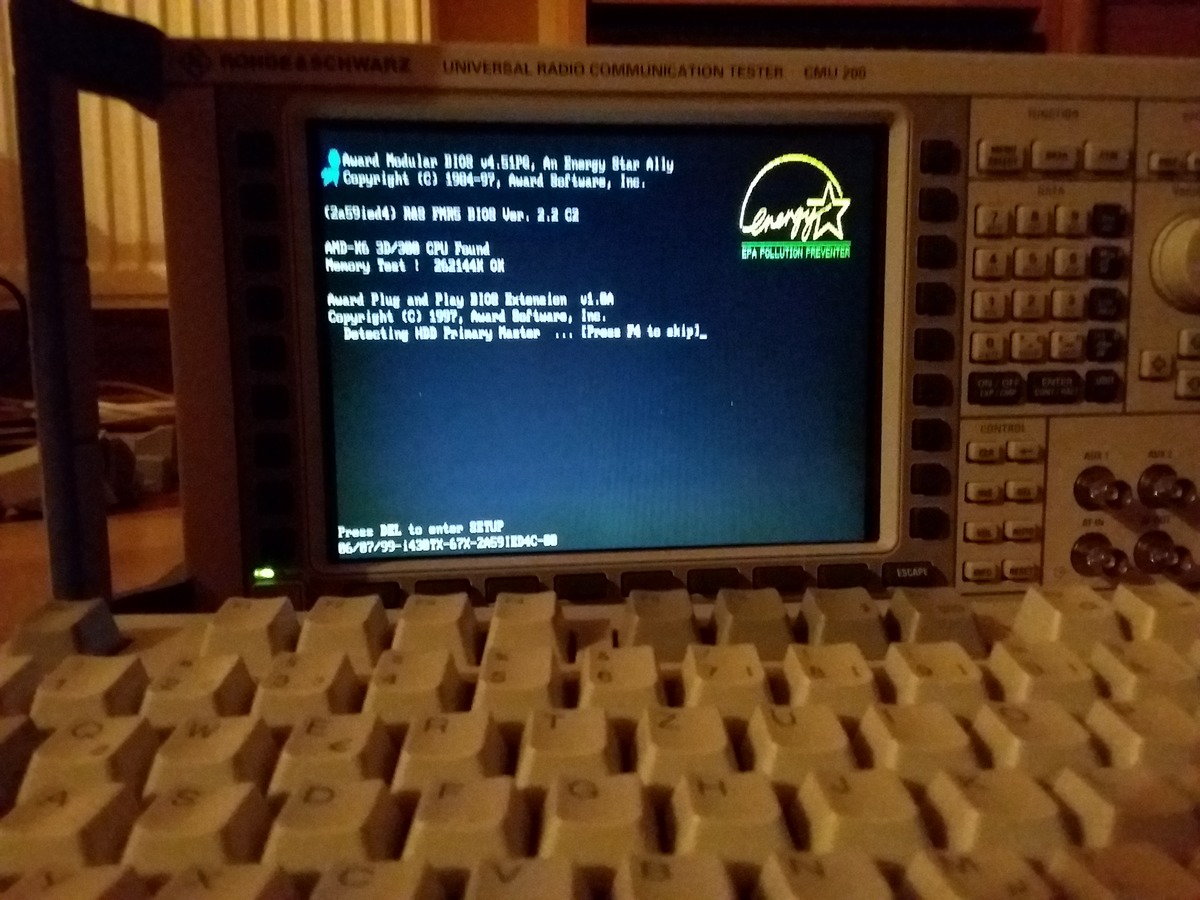

Ich habe heute mal alle möglichen Tastenkombinationen an der
externen USB Tastatur (es gibt auch die PS/2 Variante der CMU)
ausprobiert und diese Kombinationen gefunden:
Ctr+D   DATA Hardkey (Menu Data Save)
Ctr+H   HELP Hardkey
Ctr+I   INFO Hardkey (Menu HW/SW-Optionen)
Ctr+M   MENU SELECT Hardkey
Ctr+P   PRINT Kardkey
Ctr+R   RESET Hardkey
Ctr+S   SETUP Hardkey

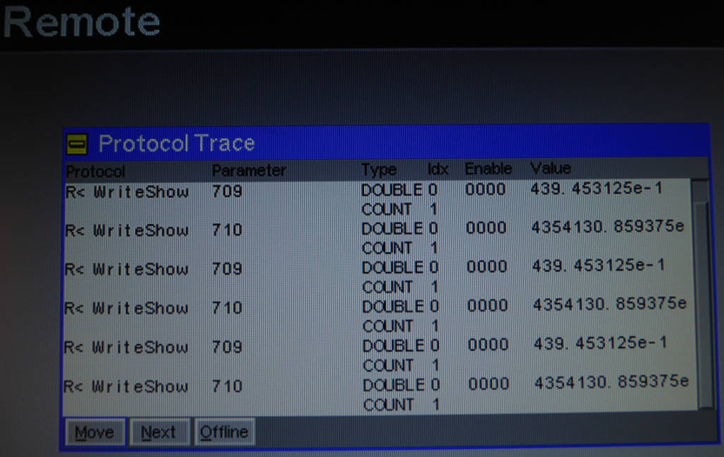

Alt+F4  End Programm jump into DOS CLI

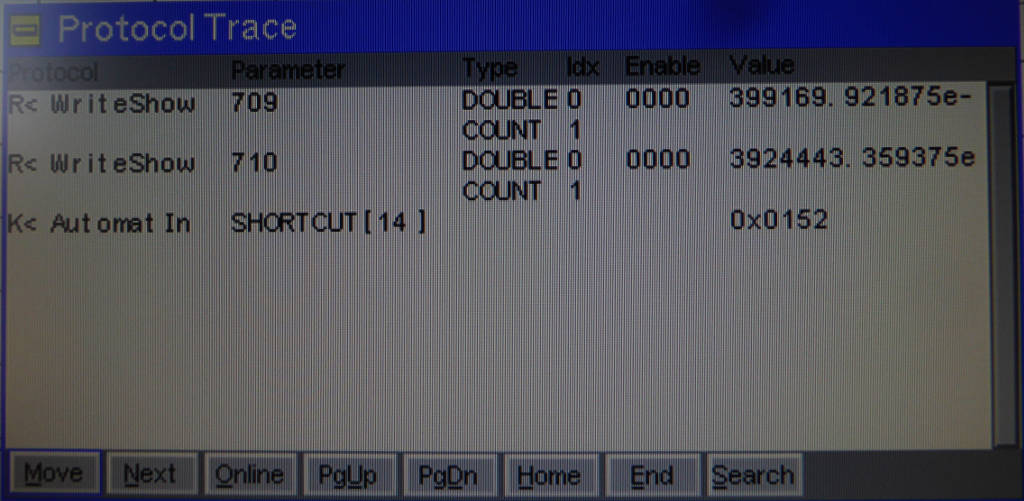

Alt+F5  ProtocolTrace <== Sehr interessante Darstellung
diese ermöglicht die interne Kommunikation der einzelnen
Baugruppen zu beobachten.
Auch kann man z.B. im Falle der Spektrums-Darstellung die
ausgetauschten Daten beobachten.
Ich bin noch nicht ganz  firm, was die Bedienung der Trace
Konsole angeht, aber es sieht sehr vielversprechend aus.
Vielleicht könnte sich das jemand von Euch auch anschauen.

Hallo Mitleser!
Zudem sieht man alle Tastatureingaben über den ProtocolTrace
ALT+F5. Auch die Message-Nummern, die die Subsysteme empfangen
bzw. senden.

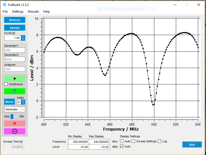

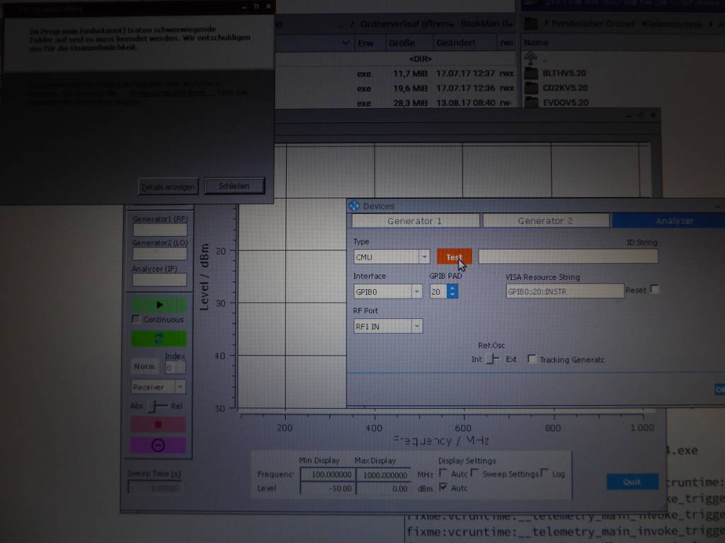

ja das ist mir bekannt. Aber ich habe noch keinen USB nach
GPIB Adapter und mit USB nach RS232 habe ich es noch nicht
versucht. Die FreRes-SW habe ich schon heruntergeladen, da
ich aber von einem Linux-NB aus arbeite, konnte ich sie noch
nicht einsetzen. Meinst Du sie könnte auch unter Wine laufen?
Werde ich morgen mal testen.

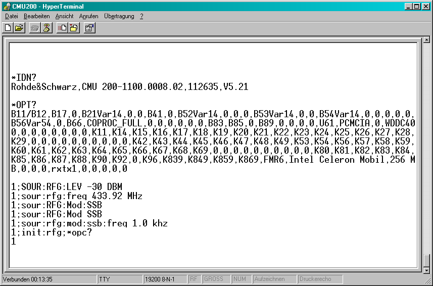

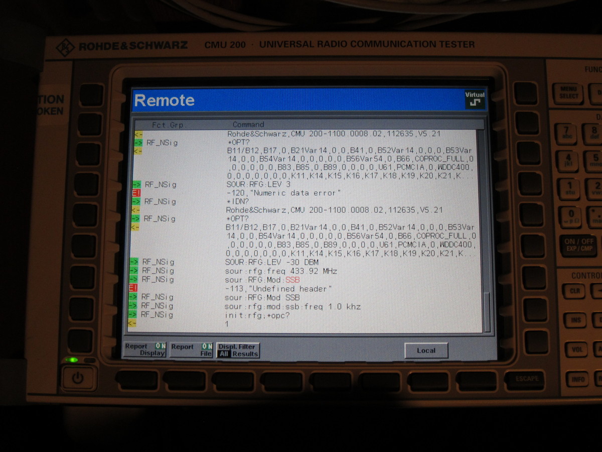

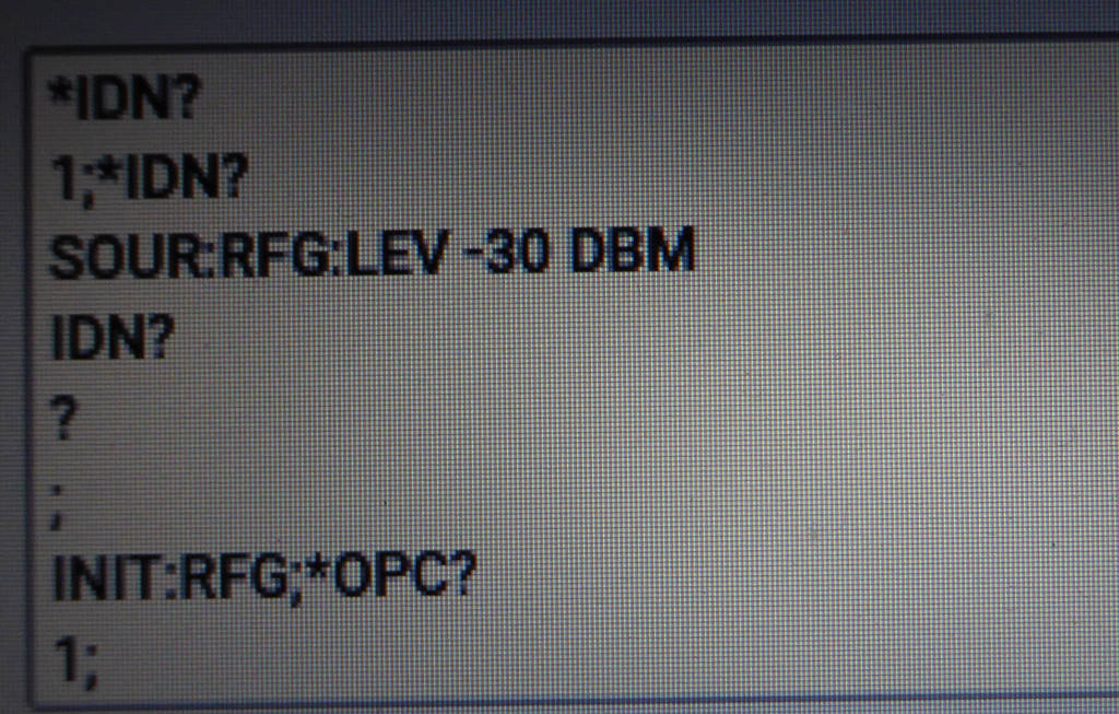

Die Gerätekommandierung ist funktioniert über jede verfügbare
Schnittstelle, alle Wege führen zum SCPI-Parser.
Dazu bin ich völlig ahnungslos.
Jedenfalls dürfte es ziemlich trivial sein über ein Programm
auf einer Com-Schnittstelle Kommandos zum CMU abzusetzen.

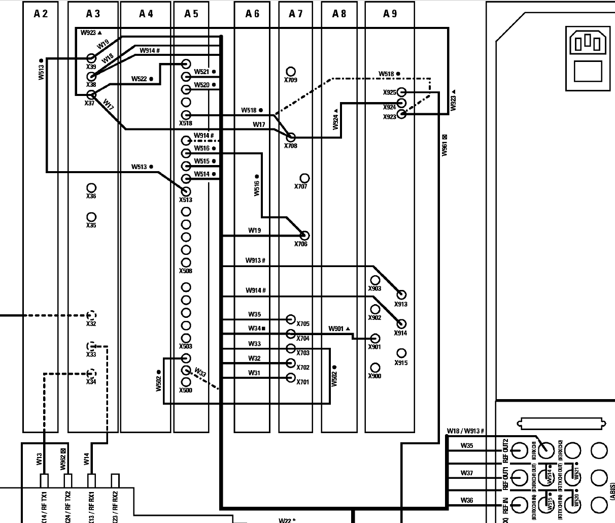

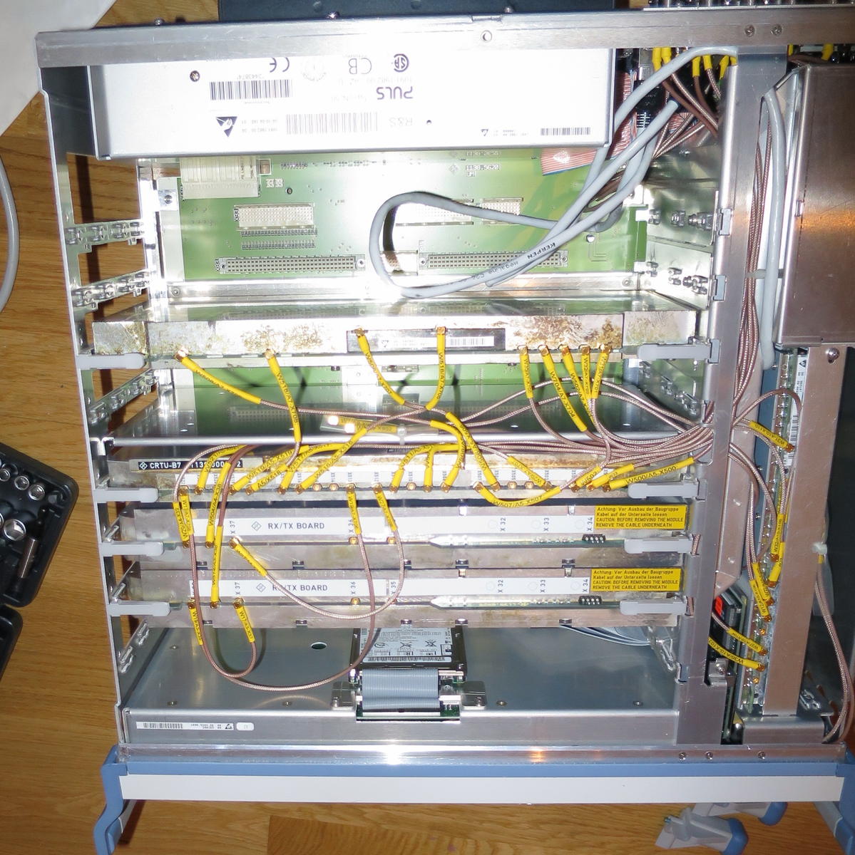

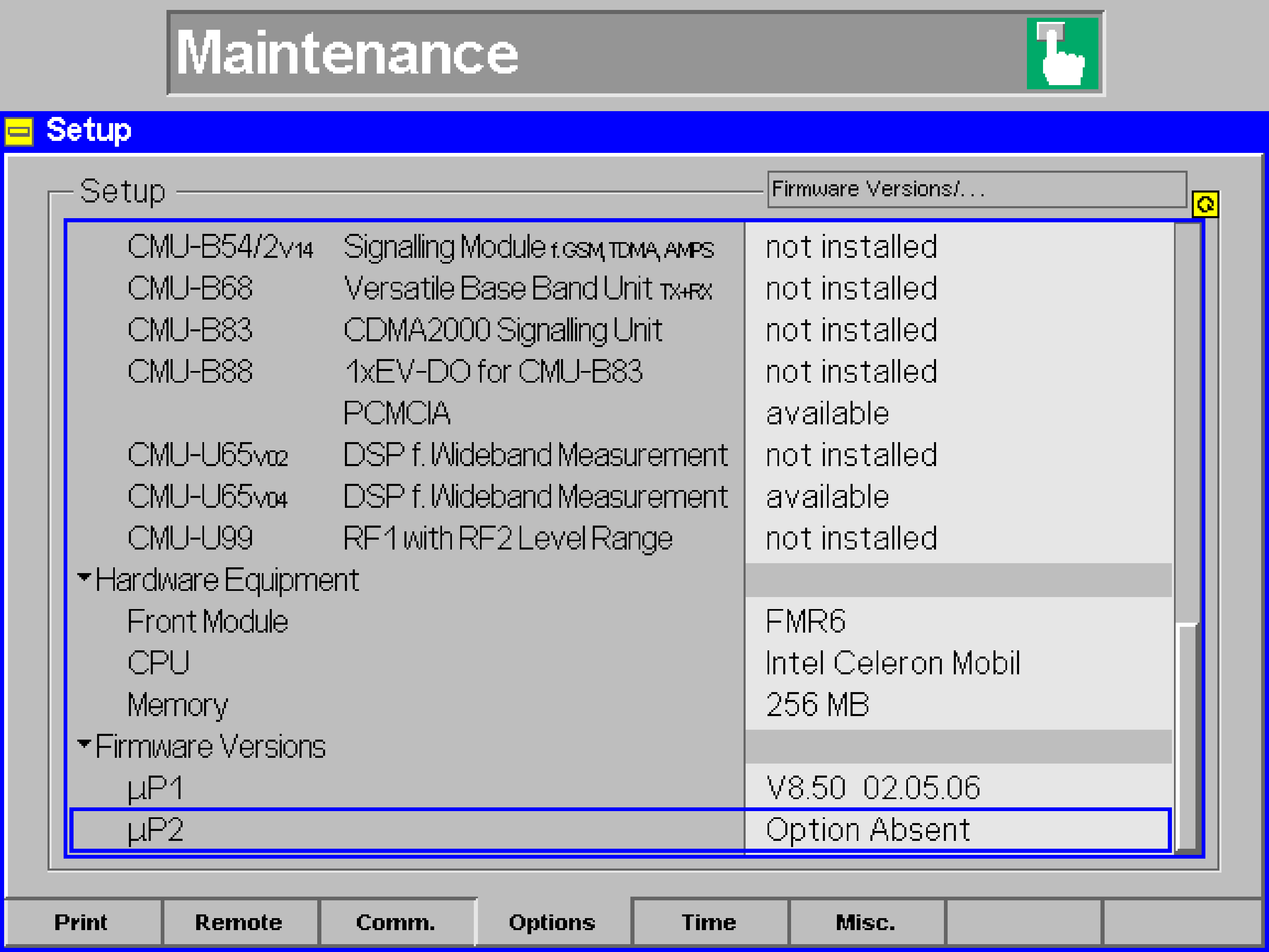

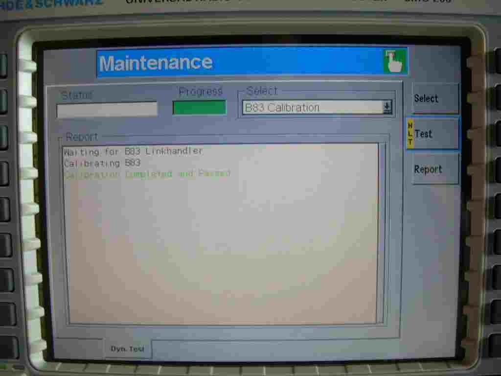

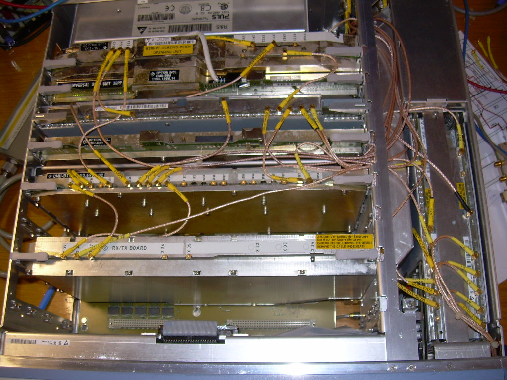

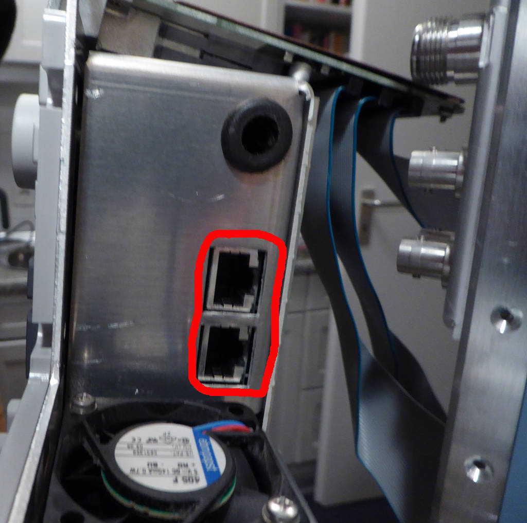

Noch eine Frage zur Netzwerk. Die CMU hat auf der Rückseite
den Netzwerkanschluß, auf den bereits ein Modul (weiß z.Z.
nicht genau welches) verdrahtet ist. Meine neu hinzugekommene
Option B83 hat auch eine Netzwerkbuchse auf der PCB montiert.
Wie wird diese nach Außen heraus geführt? Gibt es innerhalb
der CMU eine Switch (im Netzwerksinne/wie Router), an den
mehrere interne NIC's der jeweiligen Module angeschlossen
werden.

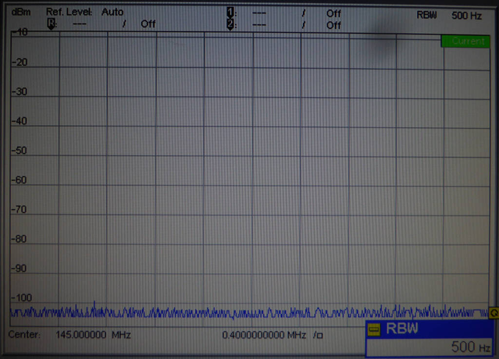

@Thomas
zu Deiner Frage
>Benötigt man, um im Spektrum-Analyse-Modus eine RBW von ein paar hundert
Hz einstellen zu können ein bestimmtes Modul ...
Soweit ich das beurteilen kann - nicht!

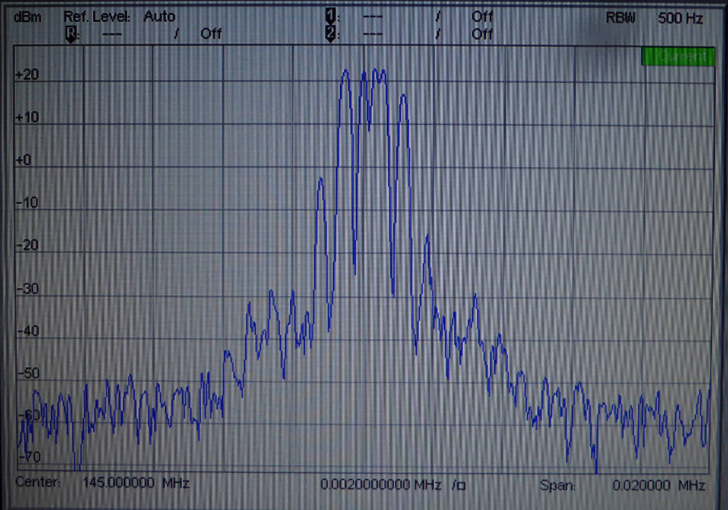

Allerdings erlaubt die CMU nicht jede RBW, wenn der Span großer
wird. Bei Full-Span 10-2700MHz (wobei automatisch immer auf
10-2200MHz gestellt wird und man muss manuell die Stop-Freq. auf
2700MHz setzen) ist die kleinste RBW 200kHz.
Mit kleiner werdenden Span kommt man bis auf 10Hz herunter.
Das 2m Band mit dem eingestellten Frequenzintervall 143-147MHz
also 4MHz Span kann z.B. nur mit 500Hz als kleinste RBW durch-
scannt werden. Dauer ca. 1s bei 5kHz, 2s bei 3kHz, 8s bei 1kHz
und 45s bei 500Hz RBW.
In dem Angehängten Bild ist das zu sehen.
Ein FM-Signal eines Baofeng UV-5RE ist auch zu sehen.
Einmal ohne Modulation (außer Hintergrundgeräusche, CMU Läfter)
bei 20kHz Span und einmal bei gedrückter Taste #8 mit Modulation
in Form des DTMF Tons bei 30kHz Span immer bei 500Hz RBW. Sweeptime
ist gefühlt kleiner 1s.
Markus

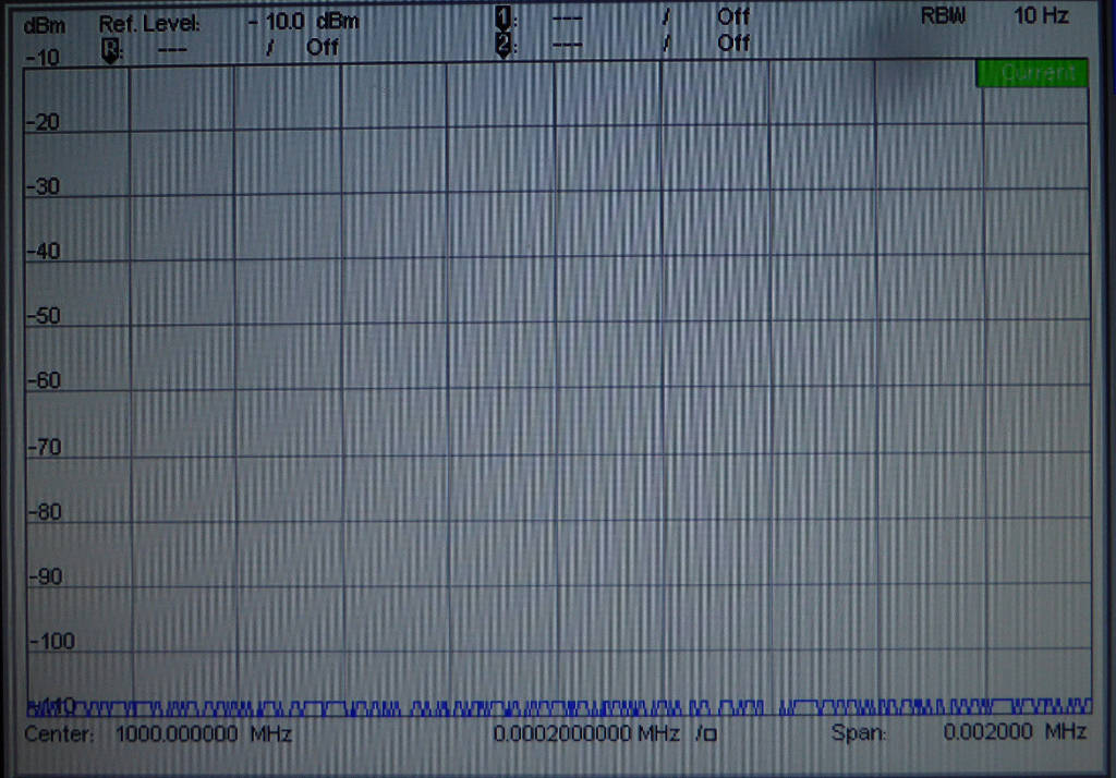

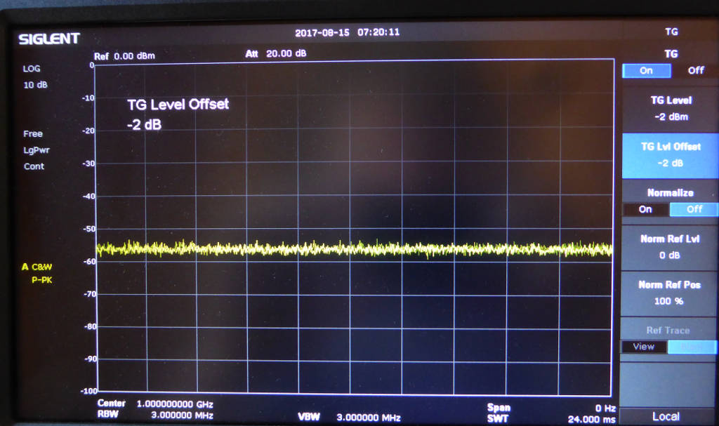

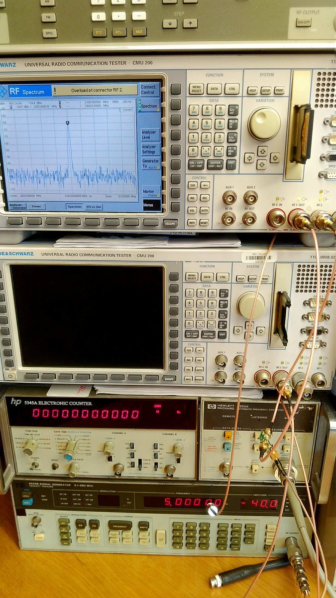

Und noch ein paar Bilder zum SA der CMU200.
Im ersten sieht Ihr die Einstellung für 1GHz Center
2kHz Span und 10Hz RBW. Scanzeit gemessen 60Sek.

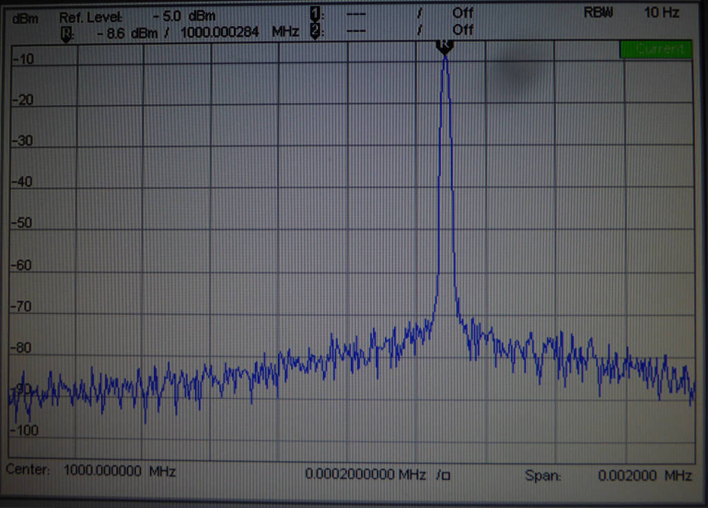

Dann wird ein Siglent SSA3021 auf ebenfalls 1GHz Center
Freq. und Zero Span eingestellt und der Trakking Generator
mittels eines 10dB Dempfungsgliedes an die CMU Eingang RF#2
angeschlossen. TG Pegel -2dBm, d.h. etwas unterhalb des
maximalpegels von 0dBm. Das wird auf dem zweitem Bild dar-
gestellt.
Das dritte Bild zeigt die TG Frequenz ca. 290Hz oberhalb der
eingestellten Sollfrequenz am SSA3021 von 1GHz.
Zu der Verteidigung des SSA's muss gesagt werden, das er gerade
erst eingeschaltet wurde und keine fünf Minuten bis zum dritten
Foto vergangen sind, also thermisches Einlaufen des SA's noch
nicht abgeschlossen war.

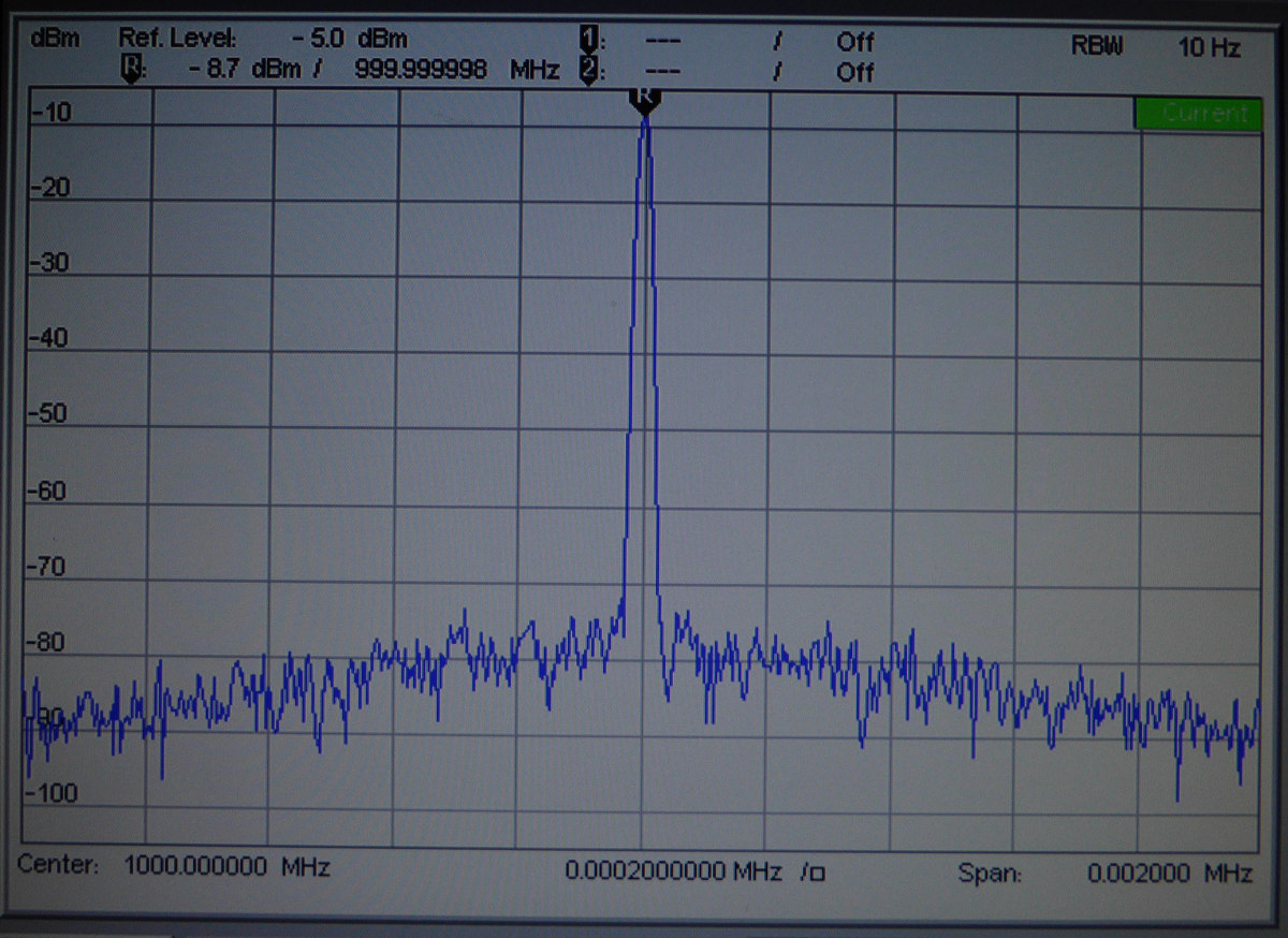

Im vierten Bild sieht man das selbe SSA TG Spektrum, nachdem der
REF Ausgang (10MHz) der CMU mit dem REF Eingang des Siglent SA's
verbunden wurde. Der Peek im SA/TG Spektrum wird mit 2Hz Abweichung
gezeigt, was der Option B12 (OCX) der CUM zu verdanken ist.

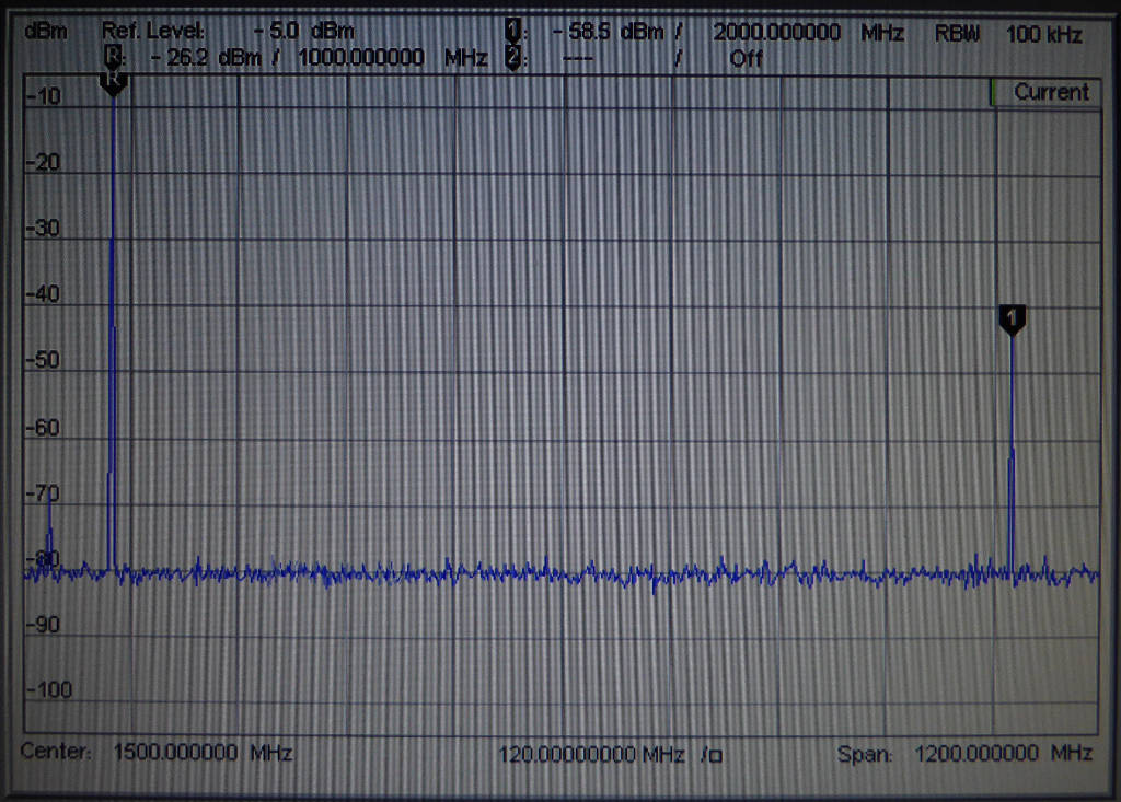

Und letztendlich zeigt das fünfte Bild das TG Spektrum bei einem
Span von 1200MHz und einer RBW von 100kHz. Das war die kleinste
RBW, die bei diesem Span gewählt werden konnte.
Das war ein möglicher Einsatz der CMU200, die sich durchaus doch
gut geschlagen hat. Für Amateur-/Hobby-Zwecke ist ein Messgerät
unter der 1k€ Grenze mit der Vielfalt wohl kaum zu bekommen.
Ich hoffe, daß ich Euch mit meinem Bericht einen besseren Überblick
verschaffen kann, als ich ihn hatte zu der Zeit aus ich mich, mehr
zufällig, entschieden habe das Messgerät zu kaufen. Es entpuppt sich
immer mehr als ein Allrounder, der zumindest bei beengten Platz-
verhältnissen die Geräte HF-/NF-Generator, Pegelmesser, Spektrum-
analyzer ersetzt und im gewissen Maße auch als Modulations/Demodulations
Sender/Empfänger und SDR-Frontend zwischen 10 und 2700 MHz fungiert.
Markus

... mit dem kleinen Unterschied dass man über LAN natürlich
erst eine TCP-Verbindung (üblicherweise bei Messgeräten
Port 5025) aufbauen muss. Dann kann man Linefeed-separierte
SCPI-Strings als Kommandos senden.

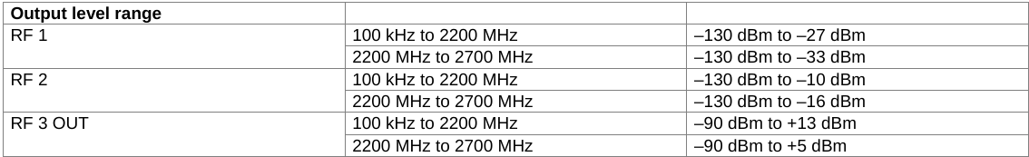

Habt ihr auch ein Bild vom internen Generator am analyzerbetrieb. Ich
komme da mit dem Pegel nicht hin

Über die Netzwerkbuchse an der Rückseite geht der IP-Datenstrom der USU.
Wenn Du Dich mit deinem Smartphone am CMU einbuchst und über 3G/H+ ins
"Internet" gehst, kommen die Pakete dort raus.
> (...) Meine neu hinzugekommene
Über der vorhandenen Buchse (für UMTS data traffic) ist noch ein
weiterer Einbauplatz. Da kannst Du die Buchse für CDMA2000 data traffic
reinbauen.
Wenn Du die B83 fertig gehackt hast und auf dem PowerPC Linux läuft kann
dieser darüber ins Internet. Er könnte dann auch Daten über den ISA-Bus
zum Steuer-PC tunneln, so dass das MS-DOS dann auch Netzwerkzugang
bekommt ;-)

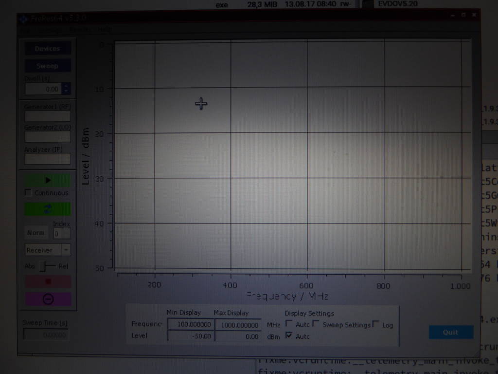

Auch konnte ich (hoffe erfolgreich) FreRes unter WINE auf
meinem Linux installieren. Leider fehlt mir noch die NI-VISA
Library. Bild #2 und #3.
Die Library gibt es hier,
http://sine.ni.com/psp/app/doc/p/id/psp-411
allerdings nur gegen Registrierung.
Mir ist nicht ganz klar, ob ich die Linux-Version installieren
soll oder die Windows-Version unter WINE.
Muss noch etwas Spielen.

von Soul E. (Gast)
IIRC braucht FreRes getrennte Device-IDs für den Sender und den
Empfänger. Der CMU kann hierzu virtuelle GPIB-Geräte darstellen
(secondary address). Mit RS-232 kannst Du daher nur entweder den
Generator oder den Analyzer nutzen, für den anderen Teil musst Du ein
zweites Gerät anschliessen.
Das stand irgendwo in einem der FAQs.

> "Mit RS-232 kannst Du daher nur entweder den
> Generator oder den Analyzer nutzen,"
> Es gibt ja zwei COM-Schnittstellen, die beide über das Setup-
> Menu konfiguriert werden können. Kann FreRes zwei RS232 Interfaces
> bedienen und horcht das Onboard-Programm der CMU an beiden COM's?
Im Handbuch steht "The two RS-232 interfaces provide two independent
channels which can be active simultaneously. The interfaces are
activated and configured in the Setup - Remote menu or via remote
control using the SYSTem:COMMunicate:SERial... commands." Könnte also
klappen.
Sonst brauchen wir einen Python-Zauberer, der FreRes mal eben
nachprogrammiert: Start-Frequenz und Amplitude einstellen, Pegel
zurücklesen. Das ganze für den nächsten Frequenzschritt wiederholen, usw
bis Stop-Frequenz erreicht. Die Werte in eine csv-Datei schreiben und
gleichzeitig provisorisch plotten. Die "schöne" Darstellung kann man
dann mit Excel machen.

von Soul E. (Gast)
Markus W. schrieb:
> sind das gültige Kommandos, die ich über die RS232
> senden kann?
Das ist die Syntax der SCPI-Kommandos. Konkret senden musst Du
SOUR:RFG:LEV -30 DBM
SOUR:RFG:FREQ 433.92 MHZ
SOUR:RFG:MOD SSB
SOUR:RFG:MOD:SSB:FREQ 1.0 KHZ
INIT:RFG;*OPC?
Fang mal einen weiter vorne an. *IDN? eintippen, dann sollte als Antwort
der Gerätename kommen. Dann *OPT? eintippen, das liefert eine Liste der
vorhandenen Optionen. Wenn das klappt steht Deine Kommunikation.
> Ich meine irgendwo gelesen zu habe (R&S Support), das man mit CMUgo
> die Remote Sequenzen ermitteln kann, die man gerne hätte um sie dann
> in die eigene SW zu übernehmen.
Zumindest kannst Du Dir ein Y-Kabel machen und über eine zweite RS-232
beim Fernsteuern zugucken.
von Horst (Gast)
> senden kann?
> Remote control:
> SOURce:RFGenerator[:TX]:LEVel <Level>
> SOURCe:RFGenerator[:TX]:FREQuency <Frequency>
> SOURce:RFGenerator:MODulation <Modulation>
> SOURce:RFGenerator:MODulation:SSB:FREQuency <Frequency>
> SOURce:RFGenerator:MODulation:AM:INDex <ModulationIndex>
Grundsätzlich schon, aber da ist noch die Hexerei mit der Secondary
Address oder wie es heißt. Du musst zB 9;SOUR:RFG... senden.
Die 9 kommt aus den Einstellungen zum Serial Port wo du irgendwo den
verschiedenen Teilkomponenten verschiedene Nummern geben kannst. Also 9
wird bei dir vermutlich das falsche sein und muss angepasst werden.
Du solltest aber auch einen extra screen aufpoppen sehen sobald du da
was sendest, da kann man auch einen Log an machen.

von Markus W. (dl8mby)

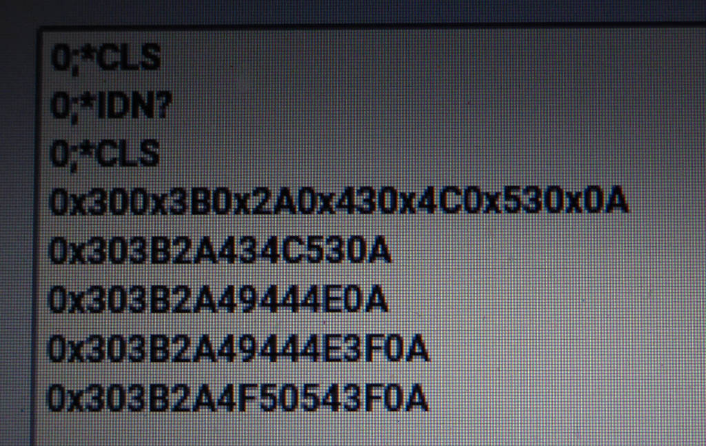

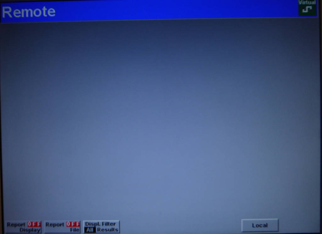

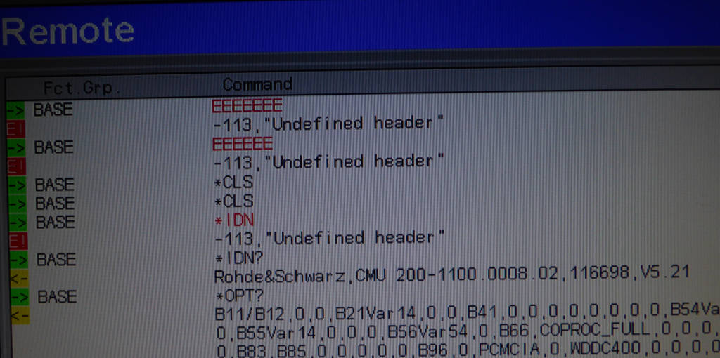

danke für die Hinweise. Will jedoch trotz eurer Ratschläge
noch nicht so recht klappen, aber die Kommunikation steht.
Ich verwende das Terminalprogramm cutecom und sende mit
19200/8N1/no Protocoll d.h. kein CTS/RTS und kein XOn/XOff.
Als Befehlsterminator wird nur LF gesendet. Nur bei dieser
Terminierung tut sich was im Debugfenster.
Die Zeichen scheinen anzukommen, da sie im Display, das auf
Debugmode im RS232-Setupmenu eingestellt ist, richtig an-
gezeigt werden, jedoch bewirken sie keine Aktion im Gerät.
Siehe Bilder.
Irgendwelche Vorschläge?
Markus
von Horst (Gast)
Du hast doch dauernd nur irgendwelche Es gesendet.
Schau erstmal ob unter "Setup" [Hard Key unter System] dann "Comm."
[unter dem Bildschirm die Tasten] für den entsprechen Com-Port Baud und
so stimmen.
Dann auf den Tab "Remote" und da bei "SCPI Connection > Port" den
richtigen Com-Port aktivieren und dann siehst du unter secondary address
welche Zahl du vor dem Semicolon angeben musst. Nämlich die die bei RF
steht. Also falls du SOUR:RFG und so verwenden willst und nichts
GSM-mäßiges.
von Horst (Gast)
Hallo Horst,
ich habe wahrscheinlich fälschlich angenommen, das "E" steht für
ERROR und nicht für das gesendete Zeichen.
Du siehst Ja in der ersten Zeile den "IDN" Befehl, der hat aber
auch nichts rausgegeben.
Ich versuch mein Glück nochmals und suche die Einstellung, bei
der keine "E"s mehr angezeigt werden, sofern mir das gelingt.
Danke!
Markus
Hallo Horst,
der Tipp mit dem EEVBlog Thread und mit dem E, war goldrichtig.
Hat mich weiter gebracht. Auch der Hinweis, das auf der CMU Disk
alle Remote-Control-Sequenzen in den REMOTE.TXT Dateien stehen
war sehr hilfreich.
Erst als ich cutecom, mein Linux Terminalprogramm, auf HEX Input
Mode gestellt habe, hat die Kommunikation geklappt.
Es lag nicht an den Schnittstellen Parametern, sondern daran, das
wohl ein anderer Zeichensatz im ASCII Mode gesendet wird, was die
gesendeten "E"'s es belegen, siehe Anhang.
Nun kann ich weiter machen. Wieder ein kleiner Schritt.
Danke!
Markus

Hat Rohde sich wieder so ein Fauxpax geleistet?
Bei der Übertragung von Befehlen zum Gerät hin ist normalerweise immer
ASCII angesagt. Lediglich größere Dateien , wie z.B. Bildschirminhalt
werden vom Gerät zum PC in Binärcode übertragen.
Über ein ähnliches Problem bin ich vor Jahren mal bei dem digitalen
Bildspeicher BDS welcher zum Swob5 gehört gestolpert.
Der versteht als Befehle von PC zum BDS nur Binärcode und kein
ASCII-Code
was ein ganz seltsames Verhalten des BDS ausgelöst hat.
Ein Blick in das Schaltbild des BDS ( welches übrigens keinen
Microcontroller besitzt, sondern ein TTL und C-Mos Grab mit über 200 ICs
ist ) hat mir die Augen geöffnet. Als Befehle wurden einfach 3stellige
binäre Zahlen  ausgewertet.
OK der BDS stammt aus den 70ger Jahren.
Ralph Berres

Ich habe mir ein Bash Skript als ersten Workarround geschrieben,
was mir aus der ASCII-Kommando-Eingabe den zugehörigen String
fabriziert und was soll ich sagen, ich kann mit der CMU kommunizieren.
Bumbum Boris würde jetzt sagen - Ich bin drin ;-)
bash ascii2hex.sh "1;READ:ARRay:SPECtrum:RESult:CURRent?"
0x313b524541443a41525261793a535045437472756d3a524553756c743a43555252656e
743f0A
Skript im Anhang, aber bitte nicht gleich in der Luft zerfetzen.
Geht sicherlich auch einfache, aber besser habe ich es heute früh um
sechs im Pyjama nicht hingekriegt ;-)
Das zurückgelieferte CSV Resultat habe ich auch angehängt.

Wenn Du Dir Deinen Binär-String
"313b524541443a41525261793a535045437472756d3a524553756c743a43555252656e
743f0A" als Textdarstellung anschaust, dann steht da
"1;READ:ARRay:SPECtrum:RESult:CURRent?"+0x0A. D.h. in beiden Fällen
sollten exakt die gleichen Logikpegel über den TxD-Draht gehen.
Ansonsten würde ich mal ein anderes Terminalprogramm verwenden.
Den Teil in Kleinbuchstaben kannst Du übrigens weglassen. D.h.
1;READ:ARR:SPEC:RES:CURR? reicht auch.

Das 0x0A ist das Linefeed am Zeilenende.
Es sollte dem CMU herzlich egal sein ob Du binär 0011 0001, oktal 61,
hexadezimal 31 oder ASCII '1' sendest -- in jedem Fall liegen die
Spannungspegel L HLLL HHLL H auf dem Kabel. Wenn Du ASCII-Zeichen als
Binärdaten senden musst, stimmt mit Deinem Terminalprogramm etwas nicht.
Vielleicht wird bit 7 unterdrückt?

Du hast geschrieben, dass Du eine Fehler bekommst, wenn Du ASCII
sendest. Stattdessen sendest Du die ASCII-Zeichen als Binärdatei, und
das klappt.
Kopier eine Textdatei und ändere das Suffix von .txt auf .bin. Wenn Du
nun beide Dateien vergleichst, wirst Du feststellen, dass der Inhalt
trotzdem identisch ist. Genauso ist es egal, ob Du Deine Steuerkommandos
als ASCII oder als Binärdump schickst -- es werden identische Daten
übertragen. Wenn nicht, ist Dein Terminalprogramm kaputt. Dann würde ich
das wechseln, statt den Aufwand mit der Konvertierung zu treiben.

Sicher. Aber er hat im ersten Fall "123" eingetippt und es wurde
00110001 00110010 00110011 gesendet, und im zweiten Fall hat er "0x31 32
33" eingetippt und es wurde 00110001 00110010 00110011 gesendet. Der
erste Fall hat nicht funktioniert, der zweite schon.
Also wird das Terminalprogramm wohl die ASCII-Zeichen als Unicode
rausgehauen  oder sonst irgendeinen Blödsinn gemacht haben.
Lt. Handbuch sollen die SCPI-Kommandos "terminated by a <New Line>, a
<New
Line> with EOI or an EOI together with the last data byte" werden. Bei
RS-232 kommt naturgemäß nur die erste Option in Frage.

So, jetzt habe ich doch mal die Kiste rausgeholt und es selber probiert.
Nullmodemkabel, Hyperterminal unter Windows XP, 19k2-8-1, <Enter> als
LFCR gesendet, und dann einfach losgetippt. Klappt ohne Probleme
1) Man kann die SCPI-Befehle in Groß- oder Kleinschreibung eingeben,
auch gemischt.
2) CR (0x0D '\r') wird ignoriert, LF (0x0A '\n') beendet eine
Eingabezeile. Man kann also zwischendurch beliebig oft <Enter> drücken
und Leerzeilen auf dem Terminalfenster erzeugen, den CMU interessiert
das nicht.
3) Wenn man sich vertippt hat ist doof. Enter drücken, Fehlermeldung
abwarten, neu anfangen. Backspace ist nicht implementiert.
4) Das Subchannel-Prefix "1;" wird nur bei der ersten Eingabe benötigt,
danach geht es auch ohne. Es wird scheinbar das letzte als Default
genommen.
Der CMU kann zwar über beide COM-Ports gesteuert werden, aber nicht
gleichzeitig. Der Remote-Port muss im Setup ausgewählt werden, der
andere ist dann für Transfer. Man kann aber GPIB und COM1 parallel
betreiben.
> auch gemischt.
Also doch kein Fauxpax!
Das Gerät versteht also doch ASCII Befehle wie es sein soll.
Hätte mich auch schwer gewundert.

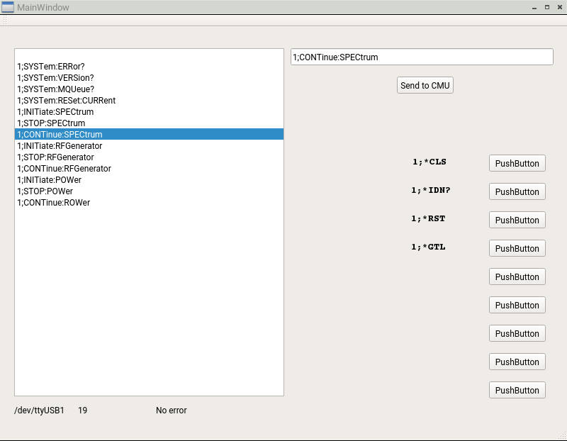

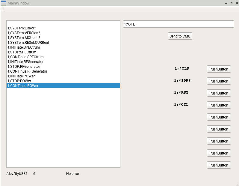

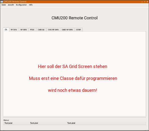

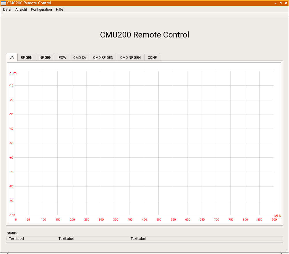

Hallo Forum,
ich habe mich rudimentär mit QT5 gespielt und ein
kleines Programmchen geschrieben, das die CMU200
seriell ansteuert.
Man kann die fest-verdrahteten Kommandos (nur ein paar)
an die CMU schicken.
Man sucht sich aus der Liste auf der linken Seite z.B.
das Kommando für den SA aus -> "1;INITiate:SPECtrum" und
buchsiert es mit einem Klick in die obere Zeile der
rechten Seite. Danach "Send to CMU"-Button klicken.
Dann lädt man den "1;*GTL" Befehl in die obere rechte
Zeile mit dem vierten PushButton, und sendet ihn mut dem
"Send to CMU"-Button zur CMU.
Der "1;*GTL" Befehl setzt den Remote-Modus immer wieder
zurück.
Viel Spaß beim Testen.
Alle Befehle sind im Augenblick fest codirt, und sollen
später aus einer Config-Datei geladen werden.
Ich hoffe Ihr könnt das Projekt im QTCreator soweit ohne
Probleme laufen lassen.
Ich habe noch nicht viele Checks eingebaut, da ich noch
seht mit den SIGNALS und SLOTS von QT zu kämpfen hatte.
Es werden nur die ttyUSB0/ttyUSB1 Schnittstellen unterstützt.
Wer was anderes hat, muss den Devicestring im Code anpassen.
Markus

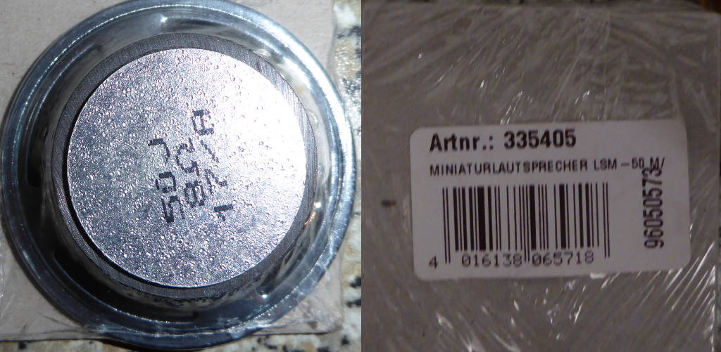

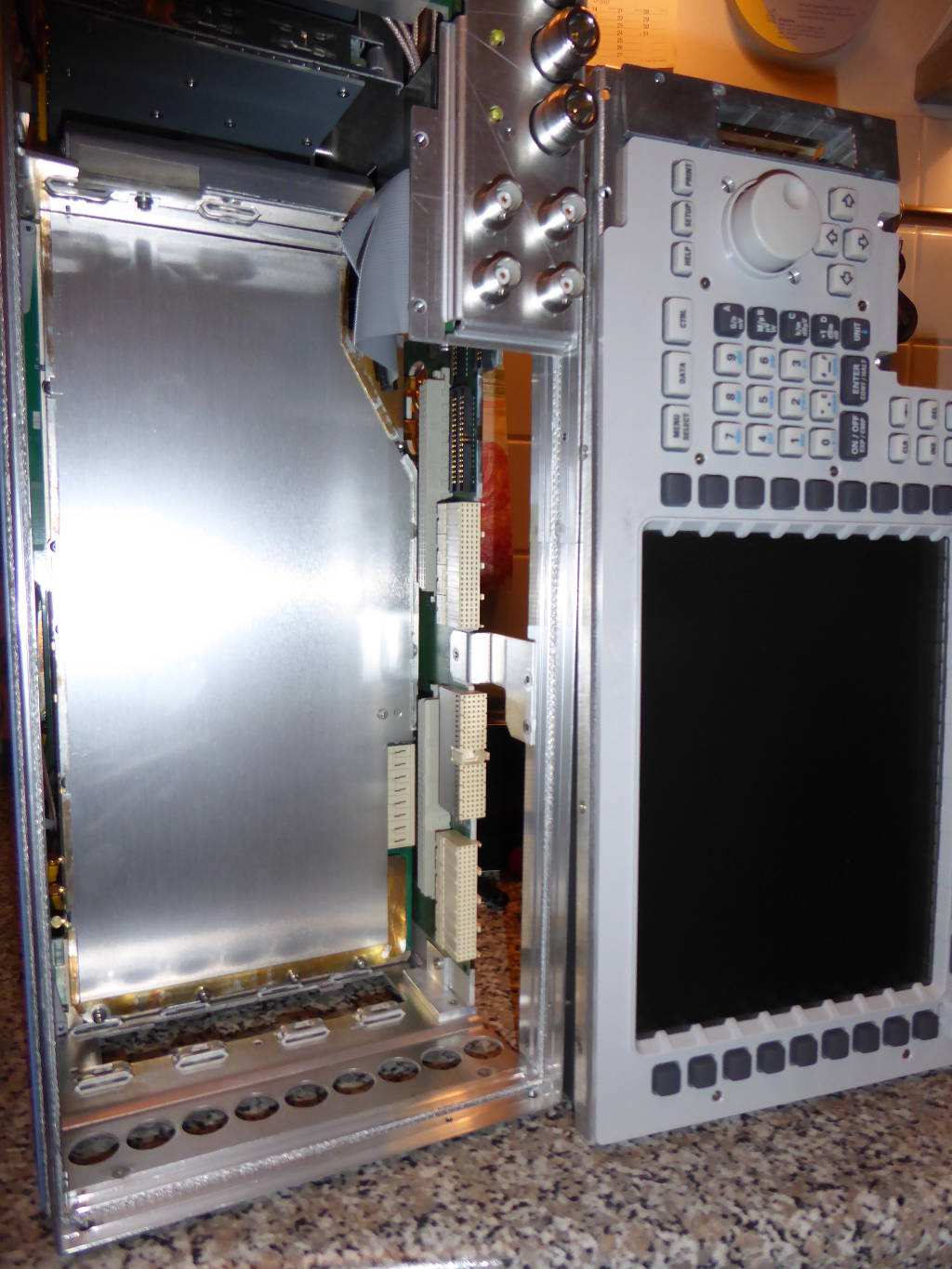

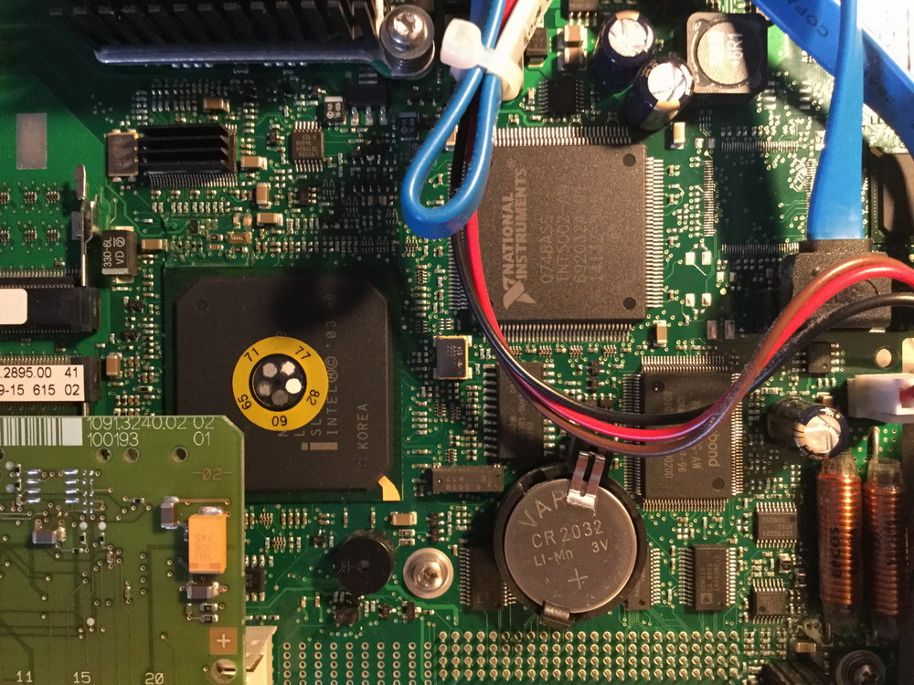

Hallo Forum,
hallo Helfer und Mitleser,
habe gestern geschafft den Front-Controller auszubauen,
eine Lautsprecher (nicht R&S Original) für meine Option
B41 (Audio Erzeugung/Messung) einzubauen und die Puffer-
Batterie zu wechseln.

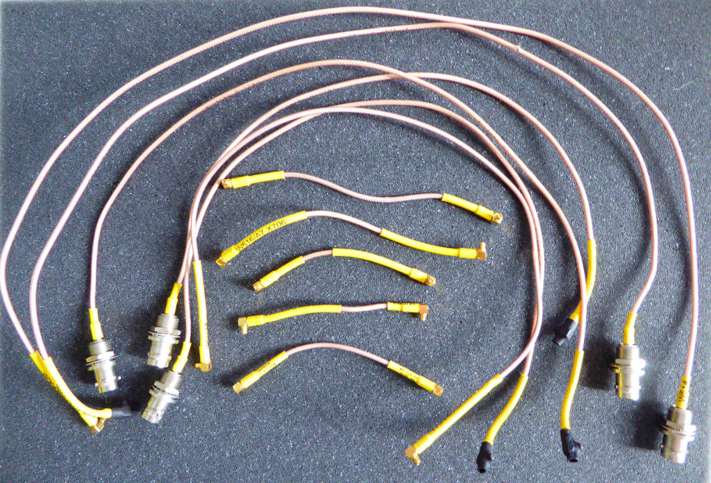

Nachdem ich die richtigen Kabel für die Verbindung X104
X119 erhalten habe, siehe Ebaylink einige Threads davor,
wollte ich nicht nur mein provisorisches Kabel tauschen,
sondern gleich den Lautsprecher mit einbauen.
Das sich herausgestellt hat, das dies nicht ohne Ausbau
der kompletten Fronteinheit (Bildschirm/Tastatur/PCMCIA
Aufnahme) möglich ist, habe ich gleich diese nach dem
Ausbau geöffnet und die Pufferbatterie durch eine neue
ersetzt (CR2032 3V Li).

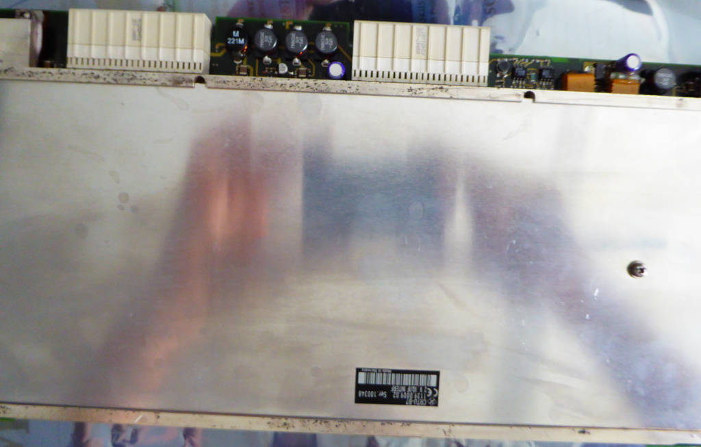

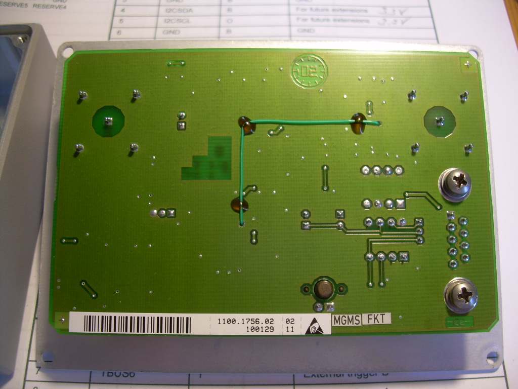

Anbei die Bilder dazu mit einigen Fragen.
Die Fronteinheit Bild #1 (nach Ausbau) besitzt auch zwei
RJ45 Buchsen Bild #2. Da auf der Platine Bild #4 neben der
roten Zwei auch ein PHY-Transformer sitzt, handelt es sich
wohl um NIC's. (Sind die für Servicebelange, oder wofür
werden sie eingesetzt?)

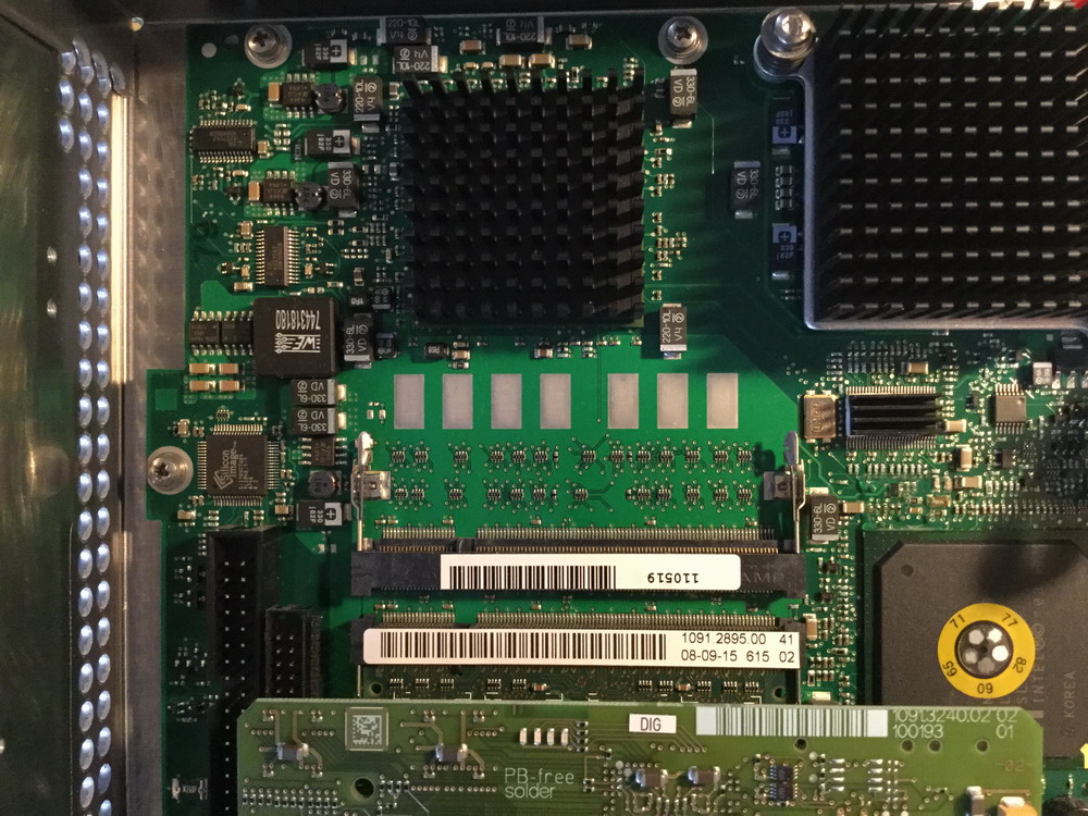

Oberhalb der Flachband-Kabel-Leiste #3, neben den vier
RAMs, sitzt ein Steckplatz für ein SODIMM-Modul.
Laut Service-Man P. 3.34/E-5, kann ein Frontmodul nur auf
256BM hochgerüstet werden, wenn die von vornherein bestückt
sind, ist ein Memory-Ausbau nicht mehr möglich/sinnvoll, so
habe ich das zumindest verstanden - stimmt das?

Zum Ausbau des Front-Controllers ist zu sagen, das etwas Finger-
spitzengefühl erforderlich ist.
Rückfüße mittels Torx-TX20 entfernen. ALU-Gehäuse vorsichtig
nach hinten abstreifen. (Vorsicht auf mögliche Kalibriersiegel.
Diese mittels Tapetencutter vorsichtig anheben und auf die Hälfte,
die am Gehäuse,das herausgeschoben wird, klebt man einen TESA-
Streifen umgekehrt auf die Siegel-Klebeseite.)

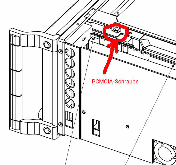

Mit dem selben Torx die vier Schrauben der Frontgriffe (falls
vorhanden) abschrauben. Jetzt kann man die Frontblende, die die
Tastatur und die Eingangsbuchsen umgibt, nach oben abnehmen.
Entlang des ALU-Randes sind kleine (3,5mm) Kreuzschlitz-Senkkopf
Schrauben zu lösen. Dann die gleichen Schrauen (zwei Stück) beim
PCMCIA Schlitz, und auch die zwei oberhalb der beiden BNC-AUX1/2
Buchsen. Der PCMCIA-Slot ist noch mit einer Schraube (Kreuzschlitz-
Rundkopf) im Gehäuse-Inneren neben dem Audio-Modul, siehe Bild #5
verschraubt. Dieses Modul vorsichtig herausziehen, Vorsicht es
hängen noch Flachbandkabel dran.
Jetzt kann man vorsichtig das Frontmodul mit spitzen Werkzeugen
an den Gehäuseecken heraus hebeln, muss es aber sehr gleichmäßig
machen, da das Frontmodul über Steckerleisten an der großen Boden-
Platine im Gehäuse hängt. Ein Verkanten verbiegt die Kontakte und
verhindert einen Zusammenbau !!!
Auf dem vierten Bild sieht man drei Umrandete Positionen, in denen
verschiedene Flachband-Kabel stecken.
Position #3 ist am einfachsten zu lösen (das breiteste Kabel).
Bei Position #2 (das schmalste Kabel 10 polig) sind schwarze Halte-
hacken zu lösen, um das Kabel zu entfernen.
Am schwierigsten ist das flache Folienkabel an Position #1 zu lösen
und man muss die Abdeckung mit einer Hand weiter fixieren, da das
Kabel sehr kurz ist. Mit einem kleinen Schraubendreher oder einer
gewinkelten Pinzette an beiden Enden den weißen Kragen des Steckers
gleichmäßig leicht in die Höhe anheben, bis sich dieser löst und
dabei das Flachbandkabel freigibt.
Dach dieser Arbeit kann man die Batterie Tauschen. Es ist aber sinn-
voll sich vorher von allen BIOS-Einstellungen ein Foto zu machen.
Wenn man sich geschickt anstellt, kann man während man die alte
Batterie seitlich hinausschiebt, die neue Batterie von der anderen
Seit gleichzeitig einführen und verliert dabei nicht die BIOS-Ein-
stellungen.

Ach so - noch was. Den abgebildeten Lautsprecher habe ich vom Conrad.
Dieser ist mit 50mm etwas zu groß für die eigentlich vorgesehene
Montageöffnung und Befestigung.
Ich habe mir aber mit dem Verpackungskarton, auf dem der LS geliefert
wird, ein Loch von der Größe zugeschnitten, wie das im ALU und lege
den LS auf eine kleinen Schaumgummi und den zugeschnittenen Karton,
der genau in den verfügbaren Raum für den Originallautsprecher passt.
Damit dieser nicht raus fällt, habe ich U-Förmig diesen mittels Paket-
klebeband an dem ALU-Profil, das den Lautsprecher hält und wieder ins
Gehäuse festgeschraubt wird, befestigt.
Kann mir übrigens einer sagen, wann der LS in Funktion kommt. Ich konnte
keinen Punkt im Menue finden, der den LS aktiviert, um z.B. die Töne
der B-41 Option zu hören, obwohl der LS an dieser hängt (X-102).
> wohl um NIC's.
Falls Dein CPU-Modul (vermutlich FMR5+ mit Athlon oder FMR6 mit Celeron)
einen Ethernet-Controller an Bord hat, könntest Du damit den Rechner ans
Netz hängen. Um das rauszufinden könntest Du spasseshalber XP
installieren und schauen ob ein Netzwerk erkannt wird.
Praktisch nützen wird das eher wenig, da die TCP/IP-Unterstützung bei
MS-DOS nicht sehr ausgeprägt war. Sollte es Dir gelingen, einen
TCP-Stack zu installieren, könntest Du per Dateimanager (Norton oder
Volkov Commander) Dateien hin und herschaufeln.
Um das Gerät über die Netzwerkbuchse fernsteuern zu können, müsste neben
dem TCP-Stack für MS-DOS auch noch eine Anpassung der R&S-Software
erfolgen. Der SCPI-Interpreter kennt aktuell nur die COP-Ports und den
GPIB, und diese Funktionen sind direkt eincodiert (und nicht wie bei
Windows über eine VISA-Abstraktionsschicht gleichgeschaltet).
FMR5/5+ bis 256MB, FMR6 bis 512 MB.
Was passiert wenn Du mehr reinsteckst, ist Glückssache. Kann erkannt
werden, ignoriert werden, oder den Rechner abschiessen. Ich hatte mal
ein Pentium M-Notebook, dass offiziell 1 GB RAM durfte, auf 2 GB
aufgerüstet. Lief alles einwandfrei, bloss wenn man größere Datemengen
auf einen USB-Stick kopierte stürzte der USB2.0 ab. Gerät im
Gerätemanager löschen, mit USB1.1 weiterarbeiten war kein Problem, und
nach dem nächsten Neustart war auch USB2.0 wieder da. Bis zur nächsten
größeren Kopieraktion. Hat lange gedauert, bis ich darauf gekommen bin
das es am RAM liegt und nicht an einem HW-Defekt des USB-Chipsatzes.
> stellungen.
Bevor sich hier wieder irgendjemand in die Hose macht: das ist eine
BIOS-Batterie und damit werden die BIOS-Einstellungen gepuffert. Sonst
nichts. Keine Kalibrierdaten, keine Messwerte, keine Geheimcodes für
irgendwelche Optionen und keine Bankgeheimnisse.
Wenn die leer wird meckert der Rechner über das fehlende Datum und freut
sich über neu erkannte Festplatten und Speichermodule. Press F10 to
continue. Wie jeder normale PC auch.

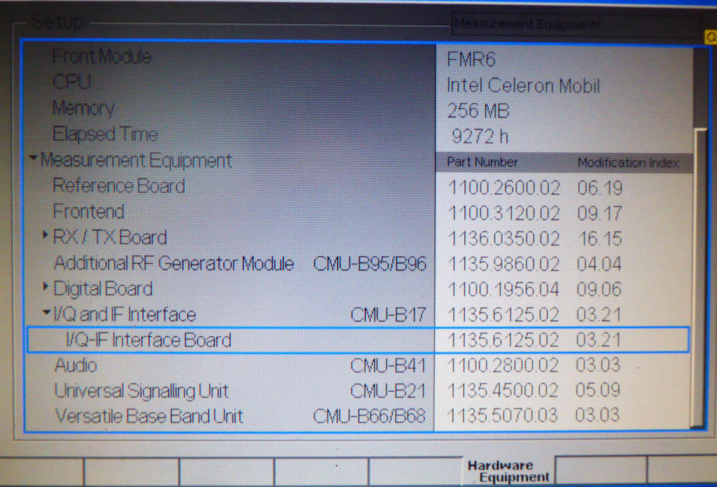

es ist ein FMR6, laut BOOT-Meldung und laut System-INFO Hardkey.
Ich habe mich gestern nicht gleich getraut ein SODIMM einzubauen,
zudem sind meine kleinsten alle 512MB groß. Sollte mir ein 256MB
in die Hände fallen, so werde ich es mal ausprobieren, sofern ich
auch eine Pentium Mobile III (933MHz) ergattere um gleich die CPU
aufzurüsten. Mir ist aber noch nicht klar, ob es wesentlich die
Performance des Gerätes steigert, wenn die CPU etwas schneller ist.
Es gibt aber dazu Beiträge im EEVBlog - werde mal da nachlesen.

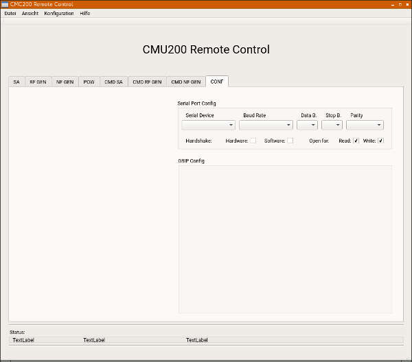

PS.: Hat schon jemand mit meiner rudimentären Software gespielt?
Habe angefangen eine neue Variante zu schreiben. Siehe die Bilder.
So in etwa stelle ich mir den Aufbau vor.

Ich hatte übrigens einen ovalen Visaton Lautsprecher mit Heißkleber
eingesetzt. Aber gehört habe ich den auch noch nicht :-)

Im User Manual steht beim Lautsprecher "for future expansions".
Ob von R&S nochmal ein SW-Update kommt sei dahingestellt. Vielleicht
pflegt das mal ein Mitarbeiter in seiner Freizeit weiter. Ansonsten
hättet Ihr Euch das Nachrüsten wohl sparen können...

Ansonsten bin ich jetzt mit der SW beschäftigt.
Mein erstes SA Grid habe ich schon, fragt sich wie ich nun die
Daten zur Anzeige bringe und diese schnell genug über die Serielle
abhole. Wird mich wohl noch ein wenig beschäftigen.
Ich hoffe durchzuhalten und es zu schaffen.

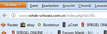

Hallo soul eye,
kann leider beim CN-Link nicht ganz folgen.
der Link funktioniert
"http:// www.rohde-schwarz.com. c n /index.php"
der Link leider nicht
"http:// www.rohde-schwarz.com. c n /index.php?id=541",
auch beim Entfernen der Spaces, so dass ...com. c n / index.php?id=541
im URL steht.
Was ist mit "...kommt, fehlt das "CS" hinter "FileTran"" genau
gemeint? und warum jetzt "CS"und nicht "CN"? Hast Du Dich nur
verschrieben?
Markus
Mist "Der Beitrag scheint Spam zu enthalten: ".c n /"" Forumsmeldung
beim Thread-Abschicken.
von Soul E. (Gast)
> im URL steht.
Dann check Deine Firewall-Einstellungen. Die Endung .cn ist vielleicht
nicht nur hier verboten.
Der Link selber funktioniert, siehe Anhang.
> verschrieben?

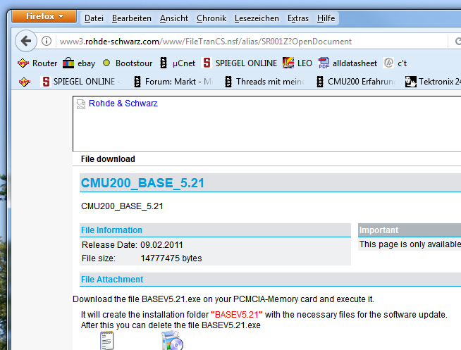

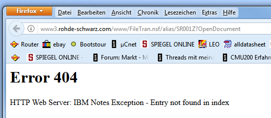

Wenn Du auf einige der Links auf der oben angegebenen Seite klickst,
kommt die Meldung "Error 404 HTTP Web Server: IBM Notes Exception -
Entry not found in index". Das bedeutet, dass die Datei nicht gefunden
wurde, was daran liegt, dass der Link einen Schreibfehler enthält. Siehe
Wenn Du "FileTran" durch "FileTranCS" ersetz, so wie das bei den
funktionierenden Links der Fall ist, dann wird die richtige Seite
Danke,
mit dem Link aus dem angehängtem PNG klappt es.
Markus

ich habe den EEVBlog Artikel zum CPU/MEM Upgrade gefunden.
Siehe Link:
CMU200 Mem-Ext. SO-DIM und CPU PIII mit 933MHz
256MB SDRAM PC133-333-620
For backup and flash, I use awd789.exe .
The last version of awdflash don't work with FMR6.
Phoenix - AwardBIOS v6.00PG
http://www.eevblog.com/forum/testgear/rohde-schwarz-cmu200/?all
Hat jemand eine Ahnung, welcher der oben abgebildeten CPU's
zum Kühlkörper des Mainboard passt?
Habe leider beim letztem Öffnen des Steuerboards, als ich die
Puffer-Batterie gewechselt habe, nicht darauf geachtet.
Markus
