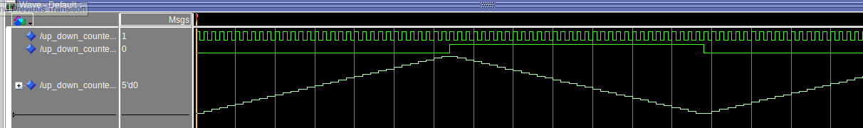

von Armin D. (okepasst)
Hallo,danke für die Hilfe, sowas ist nicht selbstverständlich schätze es
sehr.
Nun hab ich meinen Lehrer nochmal gefragt wie die Aufgabenstellung im
genauen gemeint war, dabei kam raus das ich von 0 bis 31 zählen soll und
dann wieder runter.
Außerdem hab ich den Code soweit umgeschrieben, dass ich den Zähler fürs
auf und abzählen schonmal hab.
Zum Pwm Signal kam follgende Erklärung: die Halbe Periode sind 32
Tacktschritte(inkl. 0), daher soll geprüft werden auf welchen Wert die
Schalter gesetzt sind und ab dem erreichen des Wertes soll das signal
auf 1 gesetzt werden bis die Taktschritte beim runterzählen kleiner als
der eingestellte Wert ist. Dann soll wieder 0 rauskommen.
Leider bin ich nun auf mein nächstes problem gestoßen: und zwar hatte
ich vor die Schritte mit dem eingestellten Wert zu vergleichen. Leider
kommt mir hier eien Fehlermeldung, da es sich bei beiden um ein Vector
handelt und es nicht so einfach verglichen werden kann.
Hab mir außerdem deinen lösungsvorschlag angeschaut hab mal meinen Code
darauf geändert hoffe das ich es richtig verstanden hab.
Der Code ist wieder im Anhang.
Hoffe wieder auf so eine Tolle Hilfe.
von Achim S. (Gast)
Armin D. schrieb:
> Leider
dann solltest du möglichst den genauen Wortlaut der Fehlermeldung mit
beschreiben.
Du arbeitest mit unsigned-Werten (was in Ordnung ist). Aber bei der
Breite der Werte wechselst du fröhlich durch.
Hier z.B.
if(pwm0 < to_unsigned(31,n_Bit))  then
vergleichst du einen 5 Bit breiten unsigned mit einem 10 Bit breiten
unsigned. Die können tatsächlich nie identisch sein. Aber warum wählst
du auf der rechten Seite des Vergleichs eine Breite von 10 Bit?
Und warum lässt du hier
    Upwm1             : in std_logic_vector(n_Bit-1 downto 4);     -- 5
Bit for parallel load
den Bereich von 9 downto 4 laufen statt von 5 downto 0? (und das kann
sich bei der Instantiierung sogar noch ändern, wenn das generic n_Bit
überschrieben wird).
 signal  pwm0     :unsigned(n_Bit-6 downto 0):= (others=>'0');
 signal  pwm1     :unsigned(n_Bit-1 downto 4):= (others=>'0');
Was ist das denn? Das sind doch deine Zähler, auf jeden Fall zählst du
doch darauf rum. Warum haben die solche kruden Bereiche? Warum müssen
beide Zähler unbedingt in 1 Vektor stecken? Das macht niemand so.
Weiss jetzt nicht genau was du mit komponenten meinst
von Gustl B. (-gb-)
Oh Entschuldigung, in meiner Testbench hatte ich das noch nicht
umbenannt. Im Anhang ist jetzt die richtige Testbench die die Komponente
PWM korrekt einbindet.
Habs nun Ausprobiert ich bekomm aber komischer weise das hier raus
von Gustl B. (-gb-)
Das siehst du in der Simulation, weil der interessante Teil innerhalb
der ersten 1-2 us passiert. Also ganz am Anfang. Ausserdem siehst du
PWM_out erstmal gar nicht, weil du das nicht mit einem Ausgang verbunden
hast.
----- Antwort auf deinen vorherigen Post -------------------
Ja, korrekt, PWM_out wechselt jetzt seinen Pegel.
Der ist jetzt '0' wenn der Zähler hochzählt und '1' wenn der Zähler
runterzählt.
Jetzt lassen wir mal die Schalter noch weg und gehen einen kleinen
weiteren Schritt:
Stell dir vor mit den Schaltern wurde jetzt der Wert 8 eingestellt.
Jetzt soll die PWM immer '1' sein wenn der Zähler kleiner als 8 ist und
sonst '0'.
Erklärung:
Kleiner 8 sind 0 bis 7, also genau die geforderten 8.
Du könntest alternativ auch eine '1' ausgeben wenn der Zähler größer als
31 - 8. Das sind 24 ... 31 also ebenfalls 8 Schritte.
Ich hänge dir noch eine PWM.vhd an in der es den Wert Breite als
Konstante gibt. Die hat den Wert 8 und die kannst du verwenden. Später
wird die erstezt durch die Schalter.
Ausserdem habe ich deine PWM_out mal durch PWM_0 ersetzt, das ist ein
Ausgang und den siehst du direkt in der Simulation ohne tiefer stochern
zu müssen.

Typen, funktionen, ...
und unterhalb von dem begin, da verwendest du das Alles.
Mit
 signal schalter0:   integer range 0 to 31;
 signal schalter1:   integer range 0 to 31;
hast du diese beiden Signale korrekt deklariert.
Unterhalb von dem begin verwendest du die auch hier
PWM_0 <= '1' when countout >= schalter0 else '0';
PWM_1 <= '1' when countout >= schalter1 else '0';
aber du hast schalter1 und schalter0 noch keinen Wert zugewiesen. Das
musst du noch machen.
Du kannst signalen direkt bei der Deklaration einen Initialwert
mitgeben, also sowas hier
signal schalter0:   integer range 0 to 31:=15;
aber hier willst du ja, dass das Signal den Wert vom Eingang schalter
übergeben bekommt.
Da gehört also unterhalb von begin noch eine Zuweisung für schalter1 und
eine für schalter0 hin.
Sowas wie
schalter1 <= schalter( ... downto ..);
schalter0 <= schalter( ... downto ...);
Das passt aber noch nicht, denn schalter ist ein std_logic_vector und
schalter1 und schalter0 sind beides Integer. Da musst du also noch
Konvertierungen drum herum schreiben. Grob so:
schalter1 <= to_integer(unsigned(schalter( ... downto ..));
Da lasse ich dich jetzt etwas knobeln.
Dass das ruhig in Modelsim kompilieren und luies dir die Fehler durch
wenn welche kommen. Sonst kannst du das auch simulieren.
